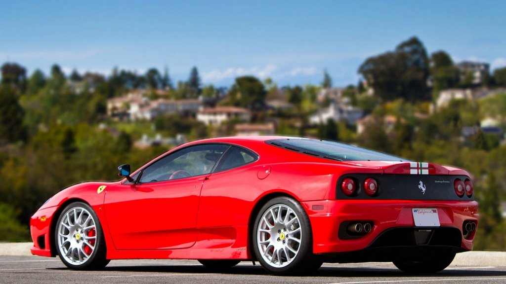

Idontlikebroccoli 1657 Опубликовано 9 Apr 2018, 04:11:27 Жалоба Поделиться Опубликовано 9 Apr 2018, 04:11:27 Сугубо ИМХО! Мне, как любителю пузотерок, немного цепляет глаз клиренс авто. Мне кажется, чуть-чуть, на 1-2 мм занизить было бы интереснее. Так немного игрушечно колеса в арках смотрятся. Все остальное просто образец для подражания! Покраска, салон, двигатель! Все шикарно! Кузов вообще хочется лизнуть! Ссылка на сообщение Поделиться на другие сайты
cuba_13 3579 Опубликовано 9 Apr 2018, 04:18:35 Жалоба Поделиться Опубликовано 9 Apr 2018, 04:18:35 А что, я что? Моя смотреть гуголь. Я же не говорю, что это фантазия автора. Я написал, смущает, имел ввиду, что в целом смущает, т.к. немного необычно. У меня ж, кроме америки и старья ничего не было пока. А там всегда под фарами блестит, как у кота. 1 Ссылка на сообщение Поделиться на другие сайты
ekha 671 Опубликовано 9 Apr 2018, 04:35:59 Автор Жалоба Поделиться Опубликовано 9 Apr 2018, 04:35:59 17 минут назад, Idontlikebroccoli сказал: Сугубо ИМХО! Мне, как любителю пузотерок, немного цепляет глаз клиренс авто. Мне кажется, чуть-чуть, на 1-2 мм занизить было бы интереснее. Так немного игрушечно колеса в арках смотрятся. Согласен. До кучи надо и профиль резины тоньше. Я раньше пытался с этим морочиться, но как-то надоело уже. Слишком много сложностей с примеркой. Иногда просто нереально до сборки все точно примерить и выяснить, надо ли занижать, а если надо, то насколько. А когда модель стоит на полке, то занижения не видно особо, а это устраивает. Короче, забил я поэтому. У меня вообще такое ощущение, что производители китов делают модели по чертежам. А в чертежах наверняка стойки разжаты и не учитывают вес автомобиля. Например, Звезда со своим Ту-154М именно так и лоханулось – это уже достоверный факт. 16 минут назад, cuba_13 сказал: У меня ж, кроме америки и старья ничего не было пока. А еще Америка 646-го не боится и в огне не горит? Ссылка на сообщение Поделиться на другие сайты
insane77 81 Опубликовано 9 Apr 2018, 06:36:44 Жалоба Поделиться Опубликовано 9 Apr 2018, 06:36:44 (изменено) Отлично получилось. Вопрос по хрому на колесах — это "Rust Oleum" для зеркал, который упоминался на AiS? Изменено 9 Apr 2018, 06:37:12 пользователем insane77 Ссылка на сообщение Поделиться на другие сайты
Alexander G 347 Опубликовано 9 Apr 2018, 06:47:33 Жалоба Поделиться Опубликовано 9 Apr 2018, 06:47:33 Приятная, аккуратная модель. Некоторые детали (например - спинки сидений) можно было доработать. Но аргумент "на полке этого не будет видно" принимается. ) На фотографиях отходит днище в переднем левом углу. Клириенс, кстати, для стока нормальный. В примере Виктора @Idontlikebroccoli гоночная версия Stradale. Спойлер По поводу стоп-сигнала - я на своей Модене заливал Уф-лаком. Не идеально, конечно, но точно лучше декали. Спойлер 2 Ссылка на сообщение Поделиться на другие сайты
ekha 671 Опубликовано 9 Apr 2018, 07:11:26 Автор Жалоба Поделиться Опубликовано 9 Apr 2018, 07:11:26 (изменено) 24 минуты назад, Alexander G сказал: Некоторые детали (например - спинки сидений) можно было доработать. Но аргумент "на полке этого не будет видно" принимается. ) Надо было. Почему-то посчитал, что после установки задней перегородки не будет видно даже со снятым кузовом. 24 минуты назад, Alexander G сказал: Клириенс, кстати, для стока нормальный. Даже на приведенной фотке у оригинала клиренс более гармонично смотрится. Все-таки мне кажется, что Тамия его немного завысила. Но живьем это уловить нереально. 24 минуты назад, Alexander G сказал: По поводу стоп-сигнала - я на своей Модене заливал Уф-лаком. Пробовал два разных. Один из строй-мага, второй с HLJ. Грел часами под УФ-лампой, держал на солнце пару суток. Результат: гель до конца не твердеет, оставаясь на поверхности очень жирным. Что-то я делал не так... Кстати, по поводу днища. Как его крепили на своей Модене? Оно же там без всяких защелок вставляется просто в натяг. Соответственно, постоянно играет. Вот и при фотосессии сыграло, не смотря на жидкий скотч, которым было прихвачено. На этой фотке еще не успело до конца разыграться. Изменено 9 Apr 2018, 07:12:45 пользователем ekha Ссылка на сообщение Поделиться на другие сайты
