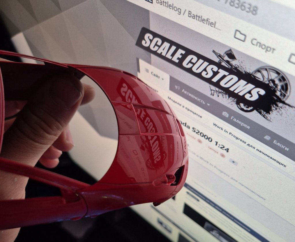

PETERSON 10186 Опубликовано 24 Sep 2024, 20:37:32 Жалоба Поделиться Опубликовано 24 Sep 2024, 20:37:32 Вот, как обещал. Красил, как говорится, из коробки. 3 Ссылка на сообщение Поделиться на другие сайты
hibar 530 Опубликовано 25 Sep 2024, 01:08:49 Жалоба Поделиться Опубликовано 25 Sep 2024, 01:08:49 4 часа назад, PETERSON сказал: Вот, как обещал. Красил, как говорится, из коробки. а чё повторители не покрасил? Ссылка на сообщение Поделиться на другие сайты
PETERSON 10186 Опубликовано 25 Sep 2024, 05:12:01 Жалоба Поделиться Опубликовано 25 Sep 2024, 05:12:01 По-хорошему, их надо было срезать и отлить из полупрозрачной смолы. Но я строил изкоробку. Можно попытаться как-то сымитировать с помощью белой краски, но решил оставить так. Морочиться было неохота. https://www.tradeclassics.com/auctions/honda/2002-honda-s2000-hardtop/ Ссылка на сообщение Поделиться на другие сайты
hibar 530 Опубликовано 25 Sep 2024, 08:01:16 Жалоба Поделиться Опубликовано 25 Sep 2024, 08:01:16 2 часа назад, PETERSON сказал: По-хорошему, их надо было срезать и отлить из полупрозрачной смолы. Но я строил изкоробку. Можно попытаться как-то сымитировать с помощью белой краски, но решил оставить так. Морочиться было неохота. https://www.tradeclassics.com/auctions/honda/2002-honda-s2000-hardtop/ понял. Я свою буду лепить по полной, с подкапоткой, двинлом, доп.приборами. и т.д. Хочу ещё обвес, но пока не вижу интересного. Тачка красивая, катался я на такой. Не скажу, что прям валит, в сравнении с Эво IV тюненым Ссылка на сообщение Поделиться на другие сайты

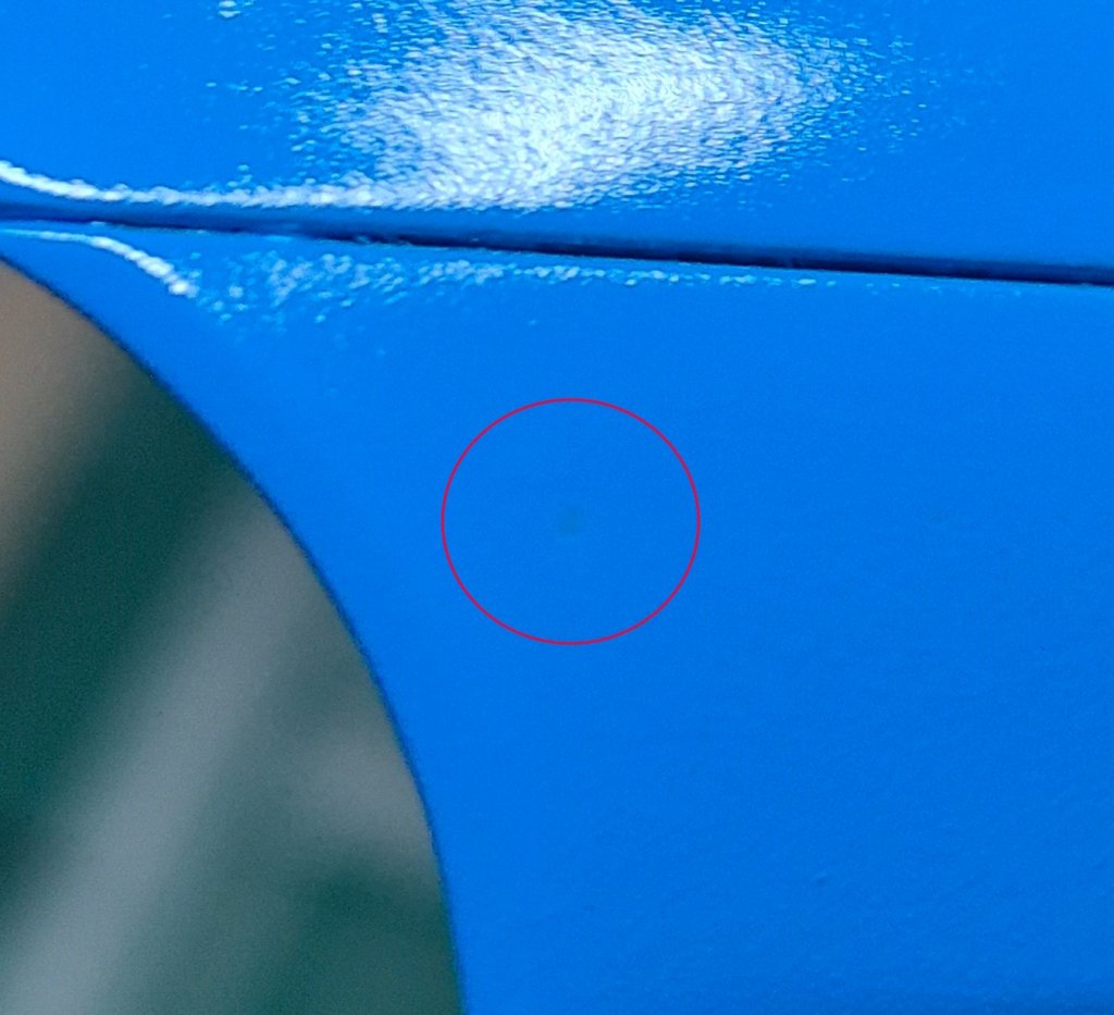

Atenza25 451 Опубликовано 9 Oct 2024, 19:10:03 Автор Жалоба Поделиться Опубликовано 9 Oct 2024, 19:10:03 (изменено) В 13.04.2018 в 22:14, Atenza25 сказал: Не обошлось без неприятностей - после наложения мокрого слоя появились какие то кратеры, Спустя 6 лет проблема вернулась, кузов на данный момент перекрашен уже в 3 раз и всё равно на финальном слое появляются кратеры на базе, при чём самое странное, что на 2 слое кратеров нет, а на 3 слое, который наносится с такой же подачей и с аналогичного расстояния через 15-20 минут, они есть. Краска - таже самая, аэр, кузов - тоже. В этот раз их буквально пара штук и бог бы с ними - их практически не видно, но по прошлому опыту знаю, что 2К лак их не скроет, на нём так же будут провалы в этих местах, что уже бросается в глаза сильно заметнее. Исправить постараюсь локальной шлифовкой и подкраской этих мест, но просто уже интересно, что это может быть? С другими красками никогда подобного не наблюдал, да и первые слои этой же краски наносятся нормально. И кстати, можно ли шлифовать например 4000 наждачкой глянцевый кузов перед лакировкой? Налипает некоторое количество пыли, которая не убирается зубочисткой и других вариантов я не вижу - либо шлифовать/матовать, либо оставить как есть. P.s. простите, на фото очень сложно поймать И ещё вопрос заранее, который по сути будет относится и к s2000 : потренировался в полировке, единственный момент - мне рекомендовали шлифовать 2К лак наждачкой не меньше 4000, но попробовав 4000, 3000, 2000 и 1500 я понял, что шагрень срезается более-менее нормально лишь 1500, бОльшими номерами кажется, что делать я это буду неделю по 3 часа в день... После 1500 остаются риски, которые 75 и 76 полиролями от ЗМ не убираются до конца, помогает 74, но уже вся технология разнится от общих рекомендаций. Я что-то делаю не так или это особенность конкретного 2К лака? Или быть может мне просто не хватило терпения срезать шагрень именно 4000 номером? Изменено 9 Oct 2024, 21:35:00 пользователем Atenza25 Ссылка на сообщение Поделиться на другие сайты

NikoFF 415 Опубликовано 10 Oct 2024, 03:26:08 Жалоба Поделиться Опубликовано 10 Oct 2024, 03:26:08 8 часов назад, Atenza25 сказал: Спустя 6 лет проблема вернулась, кузов на данный момент перекрашен уже в 3 раз и всё равно на финальном слое появляются кратеры на базе, при чём самое странное, что на 2 слое кратеров нет, а на 3 слое, который наносится с такой же подачей и с аналогичного расстояния через 15-20 минут, они есть. Краска - таже самая, аэр, кузов - тоже. Такой эффект называется "кипение материала", можете по этим словам загуглить, выйдет очень много информации. Основная причина этого явления чрезмерное использование растворителя. Однако, кипение обычно проявляется при лакировке, а у вас на базе, что очень странно. Вот смотрю на ваше фото и не пойму. База под лак же вроде матовая должна быть, а у вас глянец с шагренью. Вы какую базу используете? Как ее наносите? Жажду подробностей. 1 Ссылка на сообщение Поделиться на другие сайты
Atenza25 451 Опубликовано 10 Oct 2024, 04:38:22 Автор Жалоба Поделиться Опубликовано 10 Oct 2024, 04:38:22 @PETERSON да, у меня была мысль перед полировкой перекрыть риски бОльшими номерами, но с ними вполне справилась 74 полироль (эксперимент же), ну а дальше уже по классике 75 и 76, результат на фото выше. Есть ли тогда смысл мучится с последовательной шлифовкой, если её заменяет более грубая полироль? Сразу скажу - я не поспорить ради, просто интересно, может упускаю какой-то скрытый смысл или через некоторое время нарвусь на какие-то последствия. 1 час назад, NikoFF сказал: "кипение материала" Да, знаю, но не похоже, учитывая вводные данные. 1 час назад, NikoFF сказал: База под лак же вроде матовая должна быть Поэтому и спросил про шлифовку/матовку базы перед лакировкой. Цвет то сам по себе глянцевый изначально, как его можно положить в матовом исполнении?) 1 час назад, NikoFF сказал: Вы какую базу используете? Как ее наносите? Жажду подробностей. На s2000 - стравленная с баллона TS, на красной селике "готовая" HobbyLink, обе без дополнительного разбавителя. Сопло 0.5, давление 1.1, на первый слой подача около 25%, на второй и третий - от 50%, а скорее всего ближе к 60-65% Эта проблема с этой голубой TS была ещё 6 лет назад, именно на последнем мокром слое, краска так же самая, т.е. с одного баллона. Ссылка на сообщение Поделиться на другие сайты
NikoFF 415 Опубликовано 10 Oct 2024, 05:03:11 Жалоба Поделиться Опубликовано 10 Oct 2024, 05:03:11 Ну т.е. это не база, а краска TS от тамии. А как вы ее готовите перед нанесением? Я обычно стравливаю краску с баллона в тамиевскую стеклянную мерную баночку, Отмечаю уровень. Затем чтобы избавиться от пузырьков, кладу в краску обломок зубочистки и прикрываю крышку, чтобы газики могли спокойно выходить наружу. Спустя время вынимаю зубочистку и доливаю тамиевского растворителя до прежнего уровня или чуть более. Затем можно красить. Если нужно что то мелкое подкрасить, то можно и сразу с баллона в аэр нафигачить. Но на больших поверхностях может образоваться пузырек, особенно если хорошо поливать модель. TS можно нанести и полусухим слоем, так что глянца не будет (маленькая подача, большое давление). 1 Ссылка на сообщение Поделиться на другие сайты
Atenza25 451 Опубликовано 10 Oct 2024, 05:56:46 Автор Жалоба Поделиться Опубликовано 10 Oct 2024, 05:56:46 @NikoFF да, конечно я тоже выпускаю газ, переодически помешивая до тех пор, пока пузырьки не перестанут появлятся. Конкретно с этой краски газ выпущен уже недели 2 как и она хранится в герметичном пузырьке. А для чего нужна эта матовость? Вот на целике 2К положил поверх глянцевой базы с шагренью, после полировки результат вроде не плохой. Я про шлифовку ло лакировки до этого сросил лишь из-за мусора, который по другому не убрать, а теперь выясняется, что она ещё и для чего-то другого нужна) Ссылка на сообщение Поделиться на другие сайты
NikoFF 415 Опубликовано 10 Oct 2024, 06:06:46 Жалоба Поделиться Опубликовано 10 Oct 2024, 06:06:46 4 минуты назад, Atenza25 сказал: А для чего нужна эта матовость? Ну как для чего. Площадь поверхности увеличивается в разы по сравнению с глянцевой поверхностью. Лак будет крепче держаться. 2к не вплавляется в слой базы, а лежит поверх. Ссылка на сообщение Поделиться на другие сайты
Феофан 857 Опубликовано 10 Oct 2024, 06:22:39 Жалоба Поделиться Опубликовано 10 Oct 2024, 06:22:39 19 минут назад, Atenza25 сказал: А для чего нужна эта матовость? Вот на целике 2К положил поверх глянцевой базы с шагренью, после полировки результат вроде не плохой. Я про шлифовку ло лакировки до этого сросил лишь из-за мусора, который по другому не убрать, а теперь выясняется, что она ещё и для чего-то другого нужна) Поверхность под краску должна быть ровной, но не гладкой, мелкая невидимая глазу шероховатость обеспечит лучшую адгезию и позволит избежать шагрени на следующем слое, ну или минимизировать ее. Я применяю тамиевские спонжи 3000 грит. Надеяться скрыть шагрень лаком не стоит, даже под идеально отполированным лаком ее будет видно. Правда, как сказали тут знающие люди, металлики матовать нельзя. Либо покупать пафосные грунты и краски, с ними шагрени нет при должном обращении. Ссылка на сообщение Поделиться на другие сайты
Atenza25 451 Опубликовано 10 Oct 2024, 06:39:15 Автор Жалоба Поделиться Опубликовано 10 Oct 2024, 06:39:15 @NikoFF @Феофан Окей, спасибо, буду пробовать. Грунт перед покраской, кстати, я матую 2000 скотчбрайтом, но почему-то не думал, что надо и краску перед лакировкой матовать, ибо много раз слышал, что 2К лак не "въедается" в поверхность, в отличии от той же "базы" Селика уже под лаком, поздно дёргаться, а вот на s2000 можно будет попробовать. Ссылка на сообщение Поделиться на другие сайты

John Wick 4106 Опубликовано 10 Oct 2024, 07:13:34 Жалоба Поделиться Опубликовано 10 Oct 2024, 07:13:34 3 minutes ago, Atenza25 said: Сейчас закажу набор 2мм, а может и 4мм или сколько там следующая подложка идёт. 10 мм хорошо срезает валики на расшивке. 2 мм будут огибать постоянно. В идеале, надо пользоваться и жесткими (10 мм) и мягкими (2 мм) в зависимости от поверхности. 4000 не быстро снимает слой лака, но терпимо, под водой еще лучше. Ссылка на сообщение Поделиться на другие сайты

John Wick 4106 Опубликовано 10 Oct 2024, 07:14:57 Жалоба Поделиться Опубликовано 10 Oct 2024, 07:14:57 Голубая TS, похоже, перелита, шагрень на краске сложно получить, если тонкими слоями наносить. 1 hour ago, Atenza25 said: Я про шлифовку ло лакировки до этого сросил лишь из-за мусора, Это можно и 2000 убирать, если не металлик, то последующего слоя краски не требуется. 1 Ссылка на сообщение Поделиться на другие сайты

John Wick 4106 Опубликовано 10 Oct 2024, 07:26:38 Жалоба Поделиться Опубликовано 10 Oct 2024, 07:26:38 1 hour ago, Atenza25 said: А для чего нужна эта матовость? 2К лак зацепляется за поверхность физически, а не химически. Поэтому площадь контакта желательна побольше. У маляров есть метод: мокрый по мокрому, когда все слои лкп наносятся с минимальной просушкой, тогда уже работают химическая адгезия. Пробовал сам в течении часа наносить грунт, краску и 2К лак - результат нормальный. 1 hour ago, Atenza25 said: Вот на целике 2К положил поверх глянцевой базы с шагренью, после полировки результат вроде не плохой. Все эти технологии для реальных авто, в моделизме таких воздействий нет на кузова. Поэтому достаточно и минимальной адгезии. Ссылка на сообщение Поделиться на другие сайты
