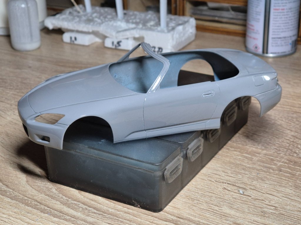

PETERSON 9605 Опубликовано 10 Oct 2024, 16:05:53 Жалоба Поделиться Опубликовано 10 Oct 2024, 16:05:53 В 10.10.2024 в 04:38, Atenza25 сказал: результат на фото выше Показать На такой фотографии трудно разглядеть качество полировки. Надо не отражение на тёмной поверхности фотографировать, а саму поверхность детали под ярким освещением. И желательно, чтобы на поверхности были видны отражения лампы, но в фокусе при этом должна быть именно поверхность. 1 Ссылка на сообщение Поделиться на другие сайты
