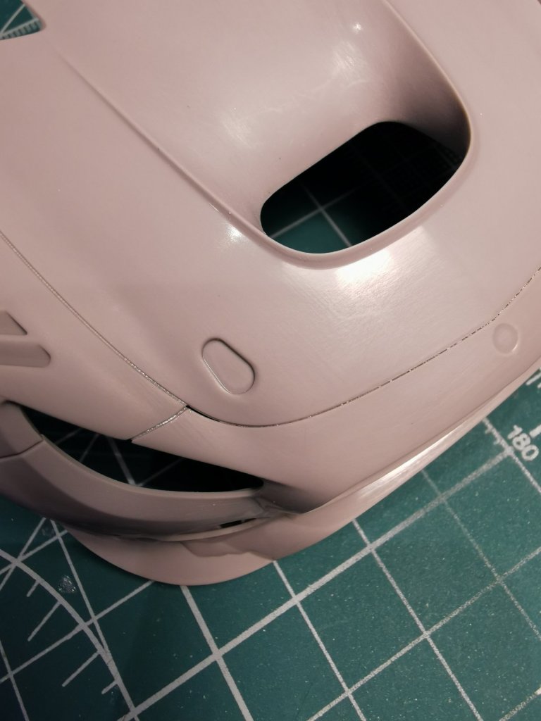

Energo 22 Опубликовано 7 Nov 2023, 20:22:08 Жалоба Поделиться Опубликовано 7 Nov 2023, 20:22:08 Помогите определиться как поступить с расшивкой капота. Дело в том, что чисто технически как бы в паре мест мин между бампером и капотом сквозная щель после склейки. маленькая узкая но тем не менее. Я попробую добавить фото к посту чтобы было понятно. Хочется пройтись скрайбером по передней как бы части, но не знаю что получится - в паре мест эта технологическая щель а остальное это тоже как бы... место склейки. Если прорежу качественно, то все равно получится у меня сквозных 2 щели = что с ними делать то? Как вообще подойти к проблеме? :) Ссылка на сообщение Поделиться на другие сайты
