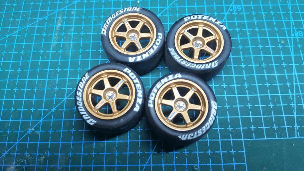

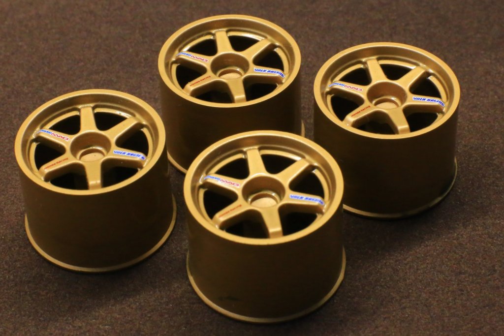

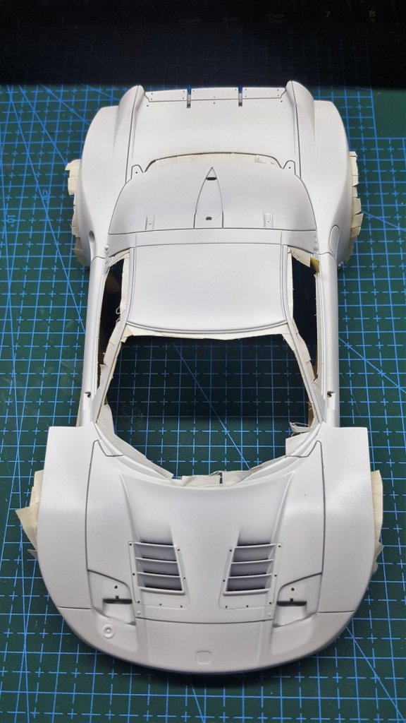

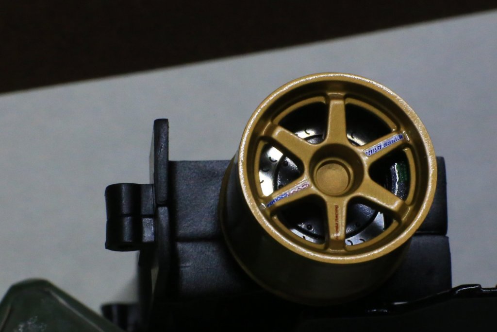

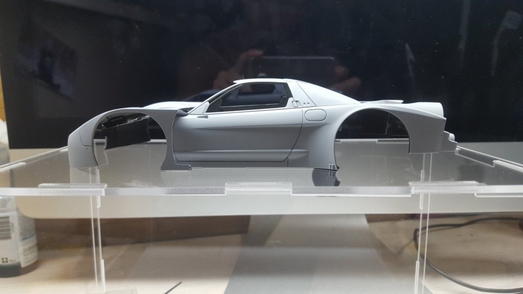

Популярный пост NSFive 485 Опубликовано 3 Sep 2018, 06:55:22 Популярный пост Жалоба Поделиться Опубликовано 3 Sep 2018, 06:55:22 Возбудился этим http://www.pwm.org.pl/viewtopic.php?f=21&t=13264 реализовать получится в малой части, но попробуем сделать аккуратно. Кит по качеству на высоте, количество деталей весьма умеренное. Начал с дисочков и кузова. Диски грунтовал, окрасил черным под глянец, далее бронзовым металликом, 3 слоя футуры, декали. Засверлил отверстия под клепки. 8 Ссылка на сообщение Поделиться на другие сайты

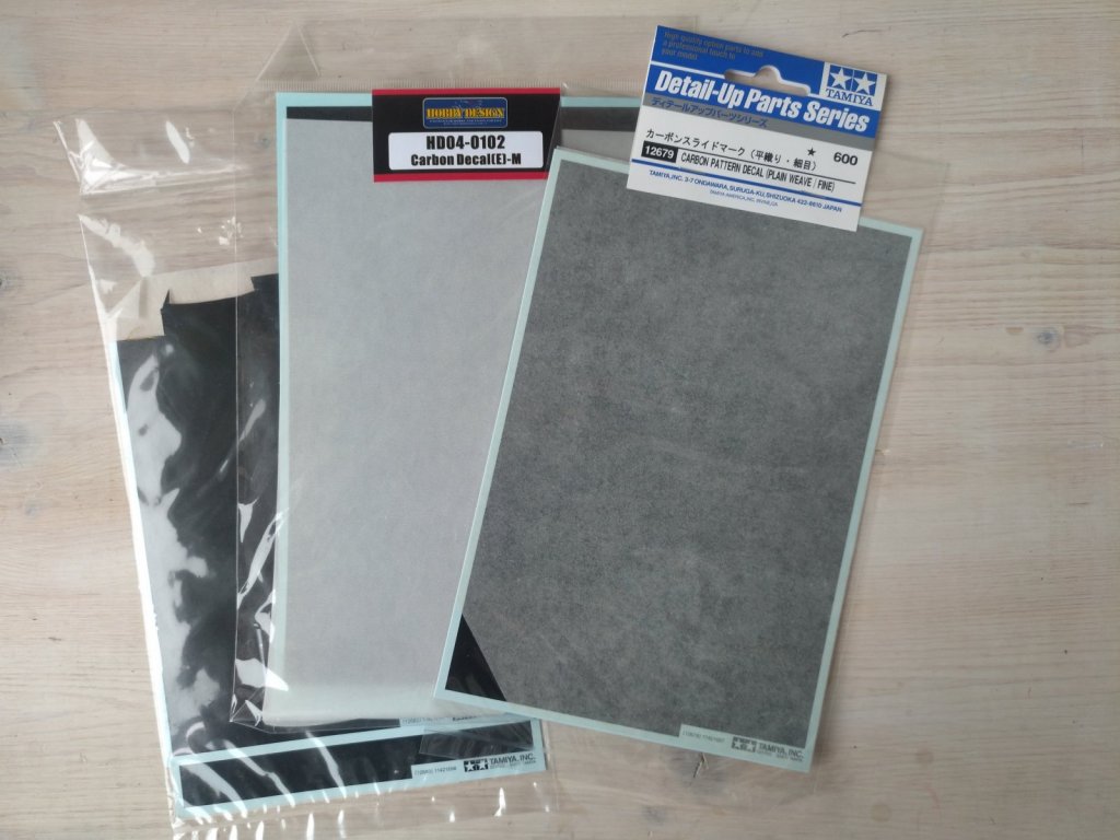

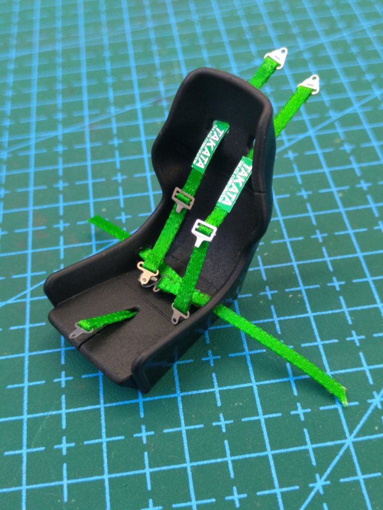

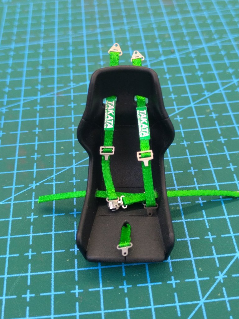

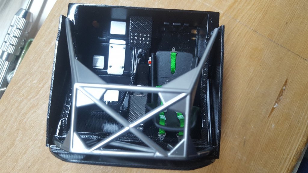

NSFive 485 Опубликовано 4 Sep 2018, 01:17:19 Автор Жалоба Поделиться Опубликовано 4 Sep 2018, 01:17:19 (изменено) Приехало травление, сделал ковш. Есть сомнения в нужности декали TAKATA Материал для ремней который шел в комплекте, больше похож на тонкую клеенку. нашел обрезок ленты, вижу что немного узковат. Пока оставлю так. Позднее отпозиционирую ремни по креслу и приклею ПВА-шкой Дальше хочу поработать с карбо-декалью. Небольшая ремарочка, вдруг кому будет полезной. НА фото декаль от Tamiya и Hobby Design. Tamiya имеет ряд преимуществ: 1. более тонкая, пластичная; 2. рисунок более "карбоновый". Вторую буду использовать в малозаметных плоских поверхностях и не на этой модели. Жидкости для нанесения, хватает MARKFIT, MF Strong использую точечно, небольшими каплями на гранях, в углублениях, в расшивке. Изменено 4 Sep 2018, 01:22:01 пользователем NSFive исправление, дополнение 3 Ссылка на сообщение Поделиться на другие сайты
Andrey Labuzov 6544 Опубликовано 4 Sep 2018, 04:37:44 Жалоба Поделиться Опубликовано 4 Sep 2018, 04:37:44 Карбон от Тамии, на самом деле, средненький. Точнее, на ровных поверхностях он очень хорош. Но, при формовке его на деталях со сложной геометрией, нужно быть очень осторожным, потому что он легко расползается даже с обычным Маркфитом. Ссылка на сообщение Поделиться на другие сайты
NSFive 485 Опубликовано 4 Sep 2018, 06:21:38 Автор Жалоба Поделиться Опубликовано 4 Sep 2018, 06:21:38 1 час назад, Andrey Labuzov сказал: Карбон от Тамии, на самом деле, средненький. Точнее, на ровных поверхностях он очень хорош. Но, при формовке его на деталях со сложной геометрией, нужно быть очень осторожным, потому что он легко расползается даже с обычным Маркфитом. Пока знаком только с этой, давайте расширим FAQ по карбону, т.к. мой первый опыт с HD надолго отбил желание работать с декалью. НЕ помешает описание химии, способов нанесения, грабли, тонокости. Ссылка на сообщение Поделиться на другие сайты
Andrey Labuzov 6544 Опубликовано 4 Sep 2018, 06:34:06 Жалоба Поделиться Опубликовано 4 Sep 2018, 06:34:06 @NSFive Да я давно уже хочу сравнительный тест карбоновых декалей сделать, у меня их уже накопилось немалое количество разных производителей. Только, руки никак не дойдут... времени на всё не хватает )) И второй вопрос - пока не придумал на что его клеить для теста. По хорошему, для чистоты эксперимента, это должны быть 6-7 одинаковых деталей не самой простой формы. Ссылка на сообщение Поделиться на другие сайты
NSFive 485 Опубликовано 4 Sep 2018, 06:38:49 Автор Жалоба Поделиться Опубликовано 4 Sep 2018, 06:38:49 Только что, Andrey Labuzov сказал: @NSFive Да я давно уже хочу сравнительный тест карбоновых декалей сделать, у меня их уже накопилось немалое количество разных производителей. Только, руки никак не дойдут... времени на всё не хватает )) И второй вопрос - пока не придумал на что его клеить для теста. По хорошему, для чистоты эксперимента, это должны быть 6-7 одинаковых деталей не самой простой формы. ну так для начала попробовать собрать свой опыт, может быть качественный скан или фото текстуры, метод нанесения, и фото деталей. делать тест на одинаковых моделях, трудоемко и нудно (ИМХО). На твоих моделях мелкие детали покрыты декалью много лучше чем получается у меня, тем более если детали сложные. Сейчас как раз думаю что заднее "стекло" не смогу сделать тамией одним куском. Ссылка на сообщение Поделиться на другие сайты
Andrey Labuzov 6544 Опубликовано 4 Sep 2018, 06:45:35 Жалоба Поделиться Опубликовано 4 Sep 2018, 06:45:35 @NSFive у меня мелкие детали покрыты, в основном, карбоном от ScaleProduction - отличный карбон, мне больше всего нравится. Но, что-то в последнее время он пропал из продажи, так что приходится искать альтернативы... Ссылка на сообщение Поделиться на другие сайты

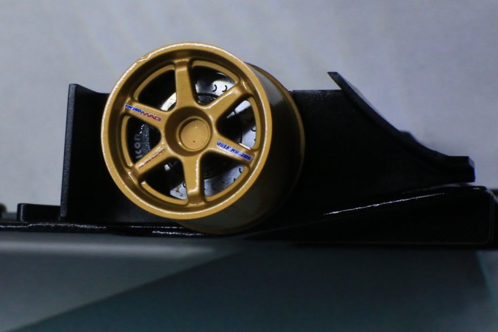

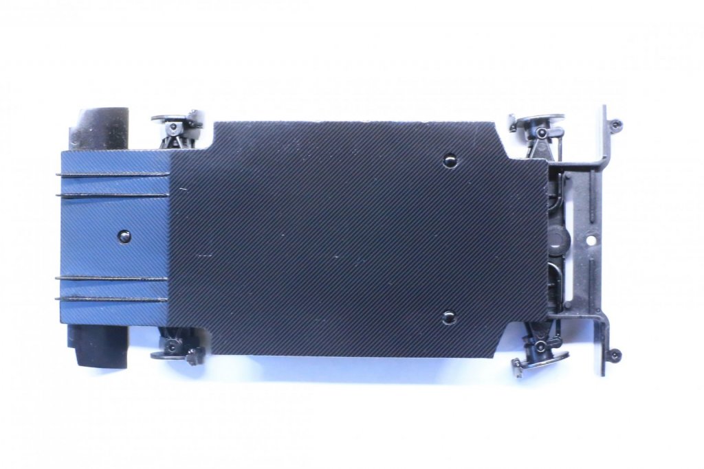

NSFive 485 Опубликовано 4 Sep 2018, 23:50:00 Автор Жалоба Поделиться Опубликовано 4 Sep 2018, 23:50:00 (изменено) Взял карбодекаль самую неликвидную из тамии, с крупной текстурой, вероятно под бОльший масштаб. В виде эксперимента попробовал покрыть футурой, результат если честно на 3. Примерял подвеску и ступицы. На очереди травло, декали, лак. Изменено 4 Sep 2018, 23:51:26 пользователем NSFive доолнение 1 Ссылка на сообщение Поделиться на другие сайты

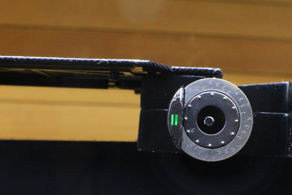

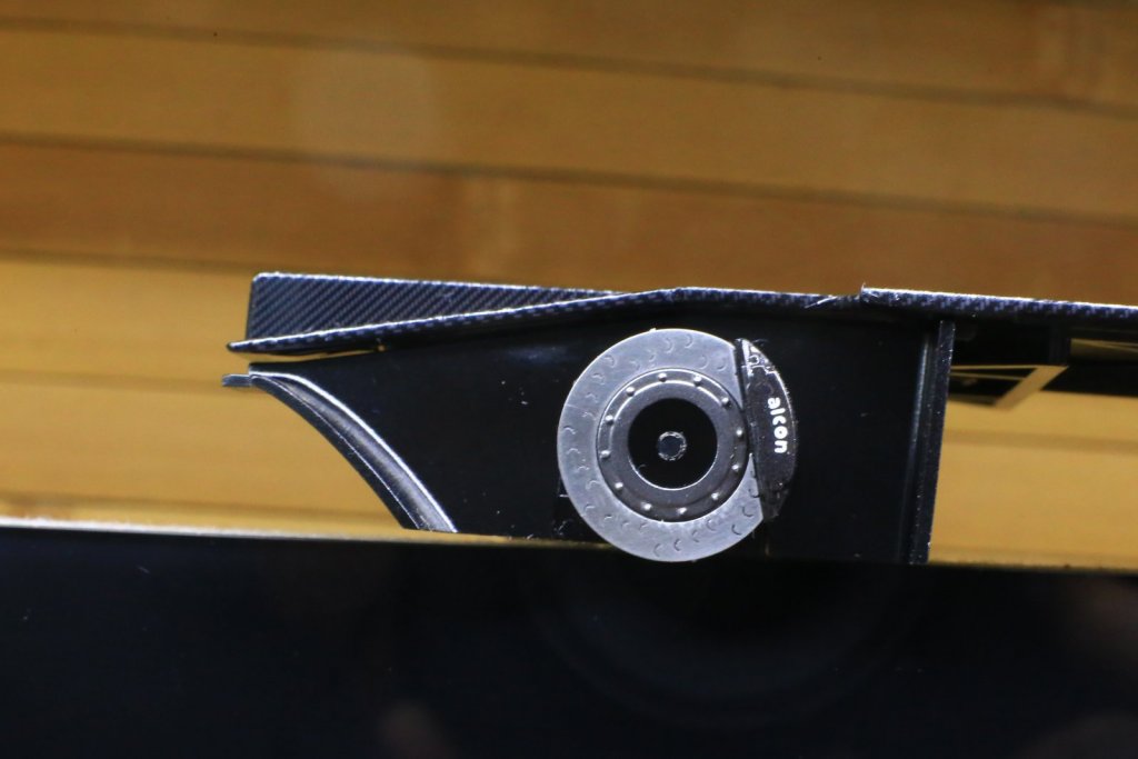

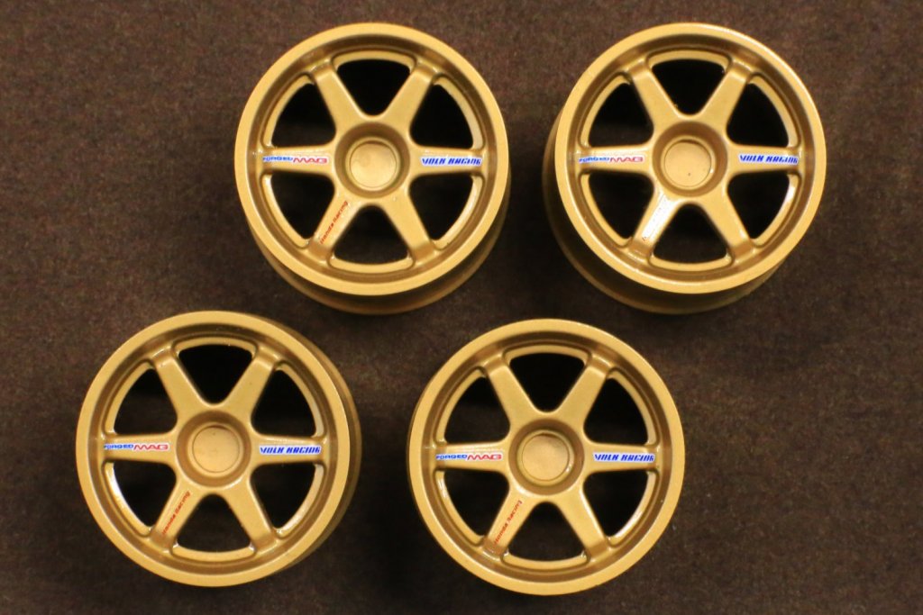

NSFive 485 Опубликовано 6 Sep 2018, 02:10:44 Автор Жалоба Поделиться Опубликовано 6 Sep 2018, 02:10:44 маркером зачернил слотирование дисков, прошелся шкуркой. суппорты окрасил в MetalGun краска китайская, нанес декали, 3 слоя футуры. Примерял диски. Ссылка на сообщение Поделиться на другие сайты

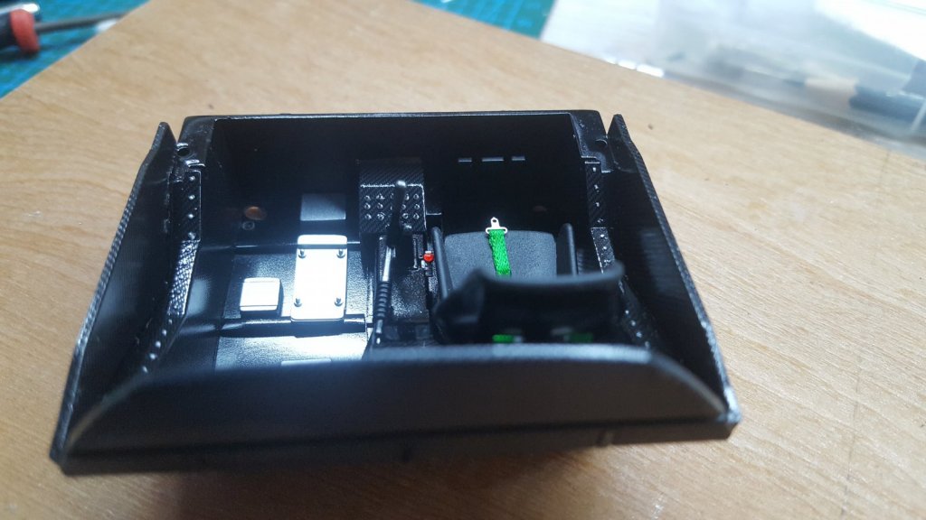

NSFive 485 Опубликовано 9 Sep 2018, 11:28:48 Автор Жалоба Поделиться Опубликовано 9 Sep 2018, 11:28:48 Сверлить отверстия под тумблеры, потом их ставить, та еще развлекуха 4 Ссылка на сообщение Поделиться на другие сайты

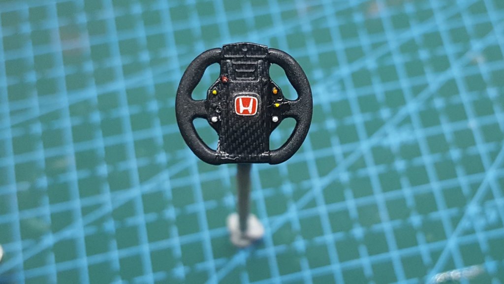

Популярный пост NSFive 485 Опубликовано 13 Sep 2018, 03:46:58 Автор Популярный пост Жалоба Поделиться Опубликовано 13 Sep 2018, 03:46:58 Стараюсь очень аккуратно все делать, иногда кажется что неплохо получается, стоит сфотографировать в крупном масштабе, видно кучу косячин. Руль, еще не покрывал лаком. 7 Ссылка на сообщение Поделиться на другие сайты

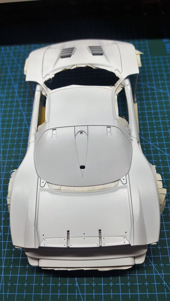

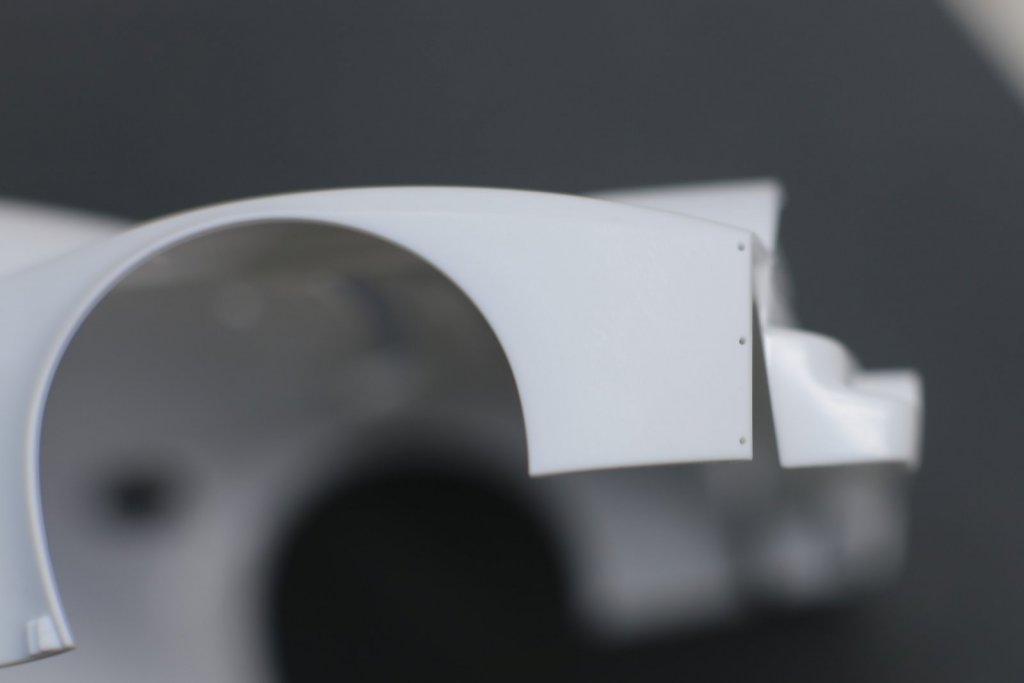

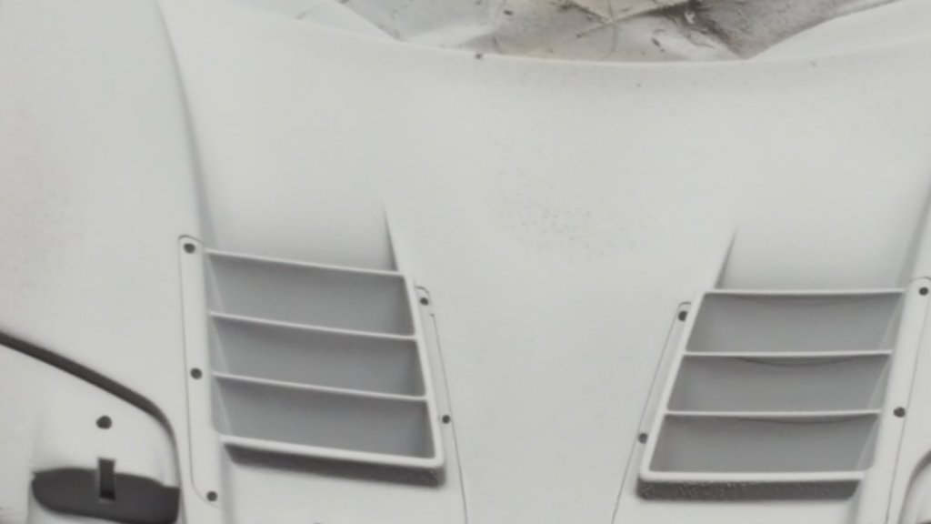

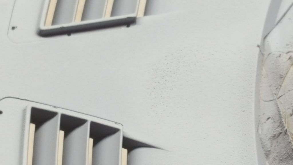

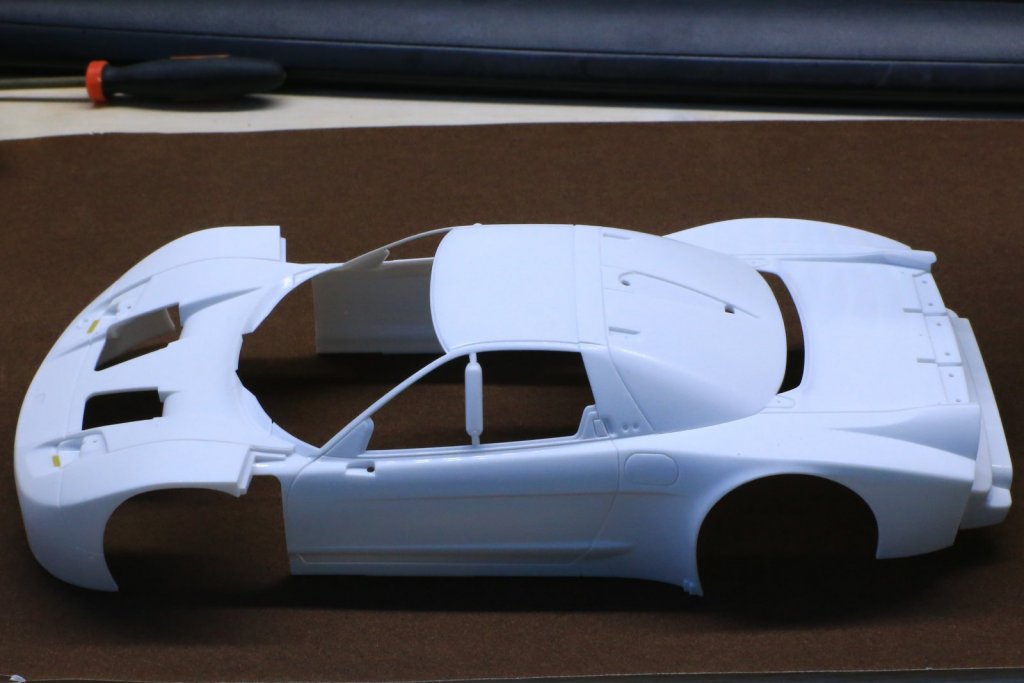

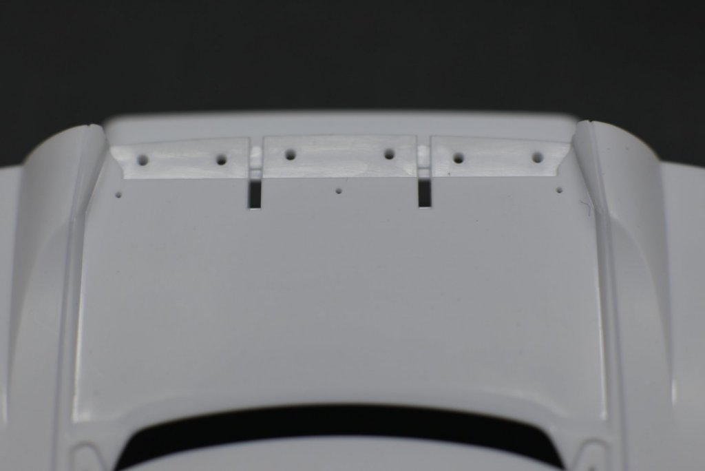

NSFive 485 Опубликовано 21 Sep 2018, 14:00:36 Автор Жалоба Поделиться Опубликовано 21 Sep 2018, 14:00:36 Закончил диски И перешел к кузову. Для начала проявочный грунт. И вот тут я допускаю ошибку и у меня вылазит фигня, если не ошибаюсь называется она -манка, причем чем больше на нее дуешь, тем больше косяк становится. Крашу на давлении 1, грунт с баллона развожу 1:5, по моему такая ерунда когда далеко держу аэр от поверхности. 1 Ссылка на сообщение Поделиться на другие сайты
ekha 671 Опубликовано 21 Sep 2018, 15:21:24 Жалоба Поделиться Опубликовано 21 Sep 2018, 15:21:24 1 час назад, NSFive сказал: по моему такая ерунда когда далеко держу аэр от поверхности Такая ерунда только потому, что материал высыхает в полете. А вот почему высыхает – причин много: 1. Аэр далеко от поверхности; 2. Давление высокое; 3. Низкая подача материала (нужно иглу сильнее назад отводить); 4. Недостаточно разбавлен материал; 5. Разбавлен сильно летучим разбавителем; ... и т.д. 3 Ссылка на сообщение Поделиться на другие сайты
al-ra 68 Опубликовано 21 Sep 2018, 17:08:15 Жалоба Поделиться Опубликовано 21 Sep 2018, 17:08:15 Аэр далеко держишь и сильно разбавляешь - видимо хочется равномерно покрыть большую площадь, а конус распыла маленький. Нужно что-нибудь с соплом 0.5 1 Ссылка на сообщение Поделиться на другие сайты

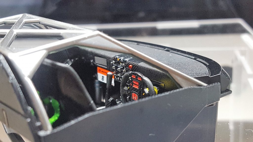

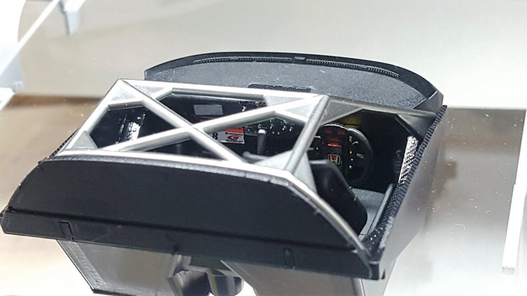

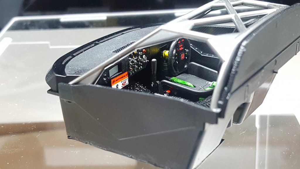

Популярный пост NSFive 485 Опубликовано 22 Sep 2018, 13:28:38 Автор Популярный пост Жалоба Поделиться Опубликовано 22 Sep 2018, 13:28:38 21 час назад, ekha сказал: Такая ерунда только потому, что материал высыхает в полете. А вот почему высыхает – причин много: 1. Аэр далеко от поверхности; 2. Давление высокое; 3. Низкая подача материала (нужно иглу сильнее назад отводить); 4. Недостаточно разбавлен материал; 5. Разбавлен сильно летучим разбавителем; ... и т.д. 20 часов назад, al-ra сказал: Аэр далеко держишь и сильно разбавляешь - видимо хочется равномерно покрыть большую площадь, а конус распыла маленький. Нужно что-нибудь с соплом 0.5 Понял, буду постепенно выяснять где косячу, причем это одна из основных и тяжких моих бед. Спасибо парни за совет! Подсобрал кокпит: Запрятал в бокс чтоб не собирать пыль. 9 Ссылка на сообщение Поделиться на другие сайты

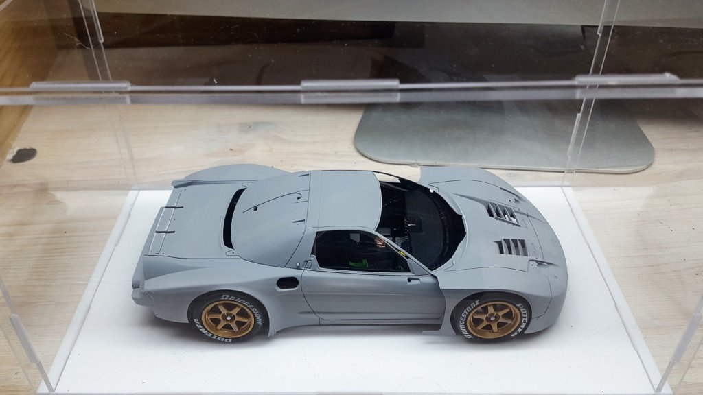

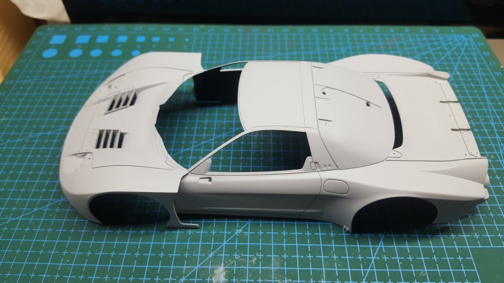

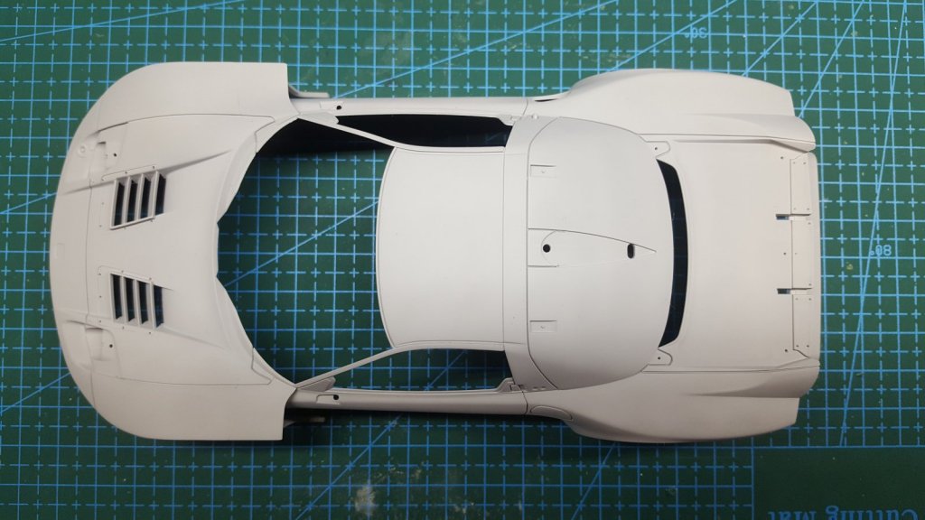

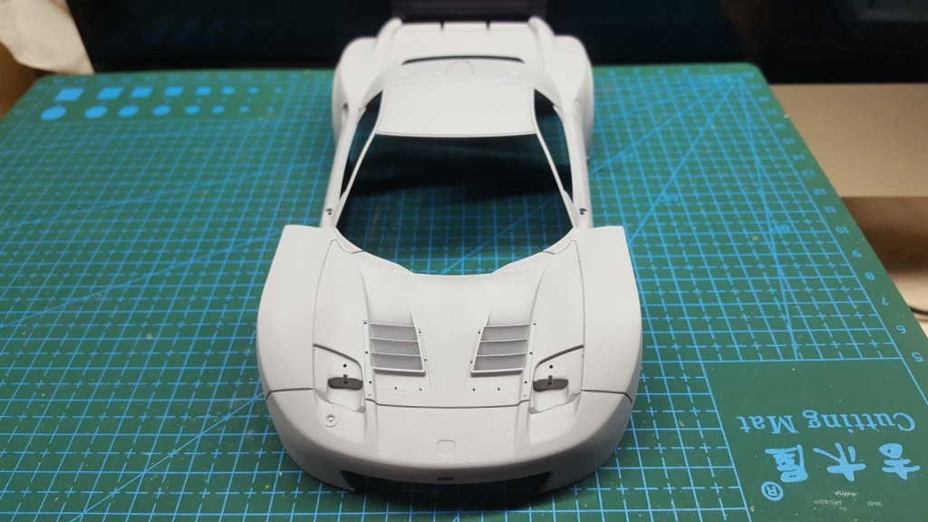

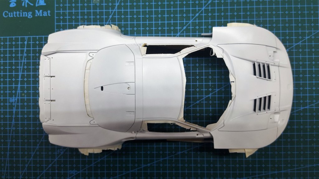

NSFive 485 Опубликовано 23 Sep 2018, 12:52:34 Автор Жалоба Поделиться Опубликовано 23 Sep 2018, 12:52:34 @boxer Спасибо Поставил иглу и сопло на 0.4, снизил давление до 0.8. манка исчезла, но аэр при нажатии плюет каплями, потом норм. Льет материал в диких количествах, есть ощущение что с краской будет перелив. Ниже результат: Очень нравится принтбокс ) Ссылка на сообщение Поделиться на другие сайты
-=VIRUS=- 507 Опубликовано 24 Sep 2018, 15:03:50 Жалоба Поделиться Опубликовано 24 Sep 2018, 15:03:50 @NSFive устрой полную чистку аэрографа, иглу отшлифуй, ну и начинай красить c подачи воздуха и заканчивай тоже подачей воздуха, плеваться должен будет перестать Ссылка на сообщение Поделиться на другие сайты
boxer 1032 Опубликовано 24 Sep 2018, 20:08:26 Жалоба Поделиться Опубликовано 24 Sep 2018, 20:08:26 Тоже подумал, что, что-то в паре сопло-игла,.. такое ощущение, что нет плотного прилегания,.. поэтому и "подсикивает". Ссылка на сообщение Поделиться на другие сайты
Max4x4 2485 Опубликовано 24 Sep 2018, 21:30:08 Жалоба Поделиться Опубликовано 24 Sep 2018, 21:30:08 Думаю на дифузоре скапливается краска (возможно из-за ее густоты или криизны иглы) и в один прекрасный момент ее срывает потоком воздуха и привет плевок. Выход: скручивать перед покраской дифузор. Ссылка на сообщение Поделиться на другие сайты
al-ra 68 Опубликовано 24 Sep 2018, 23:21:13 Жалоба Поделиться Опубликовано 24 Sep 2018, 23:21:13 (изменено) Капля, похоже, на самой игле висит. Уменьшить подачу краски. Есть ограничитель на аэре? И поднять давление: 0.8 при сопле 0.4 маловато. Видимо, при низком давлении краска не идёт, пока сильнее не откроешь подачу. Вот и заливает Изменено 24 Sep 2018, 23:27:13 пользователем al-ra Ссылка на сообщение Поделиться на другие сайты
4auka 2808 Опубликовано 25 Sep 2018, 05:06:17 Жалоба Поделиться Опубликовано 25 Sep 2018, 05:06:17 Давление 1.1-1.2 поставь и старайся лучше лишний слой положить, нежели пытаться залить поверхность сразу до равномерного. Такими не жирными слоями и грунт быстрее подсыхает. Я использую Ганзовский грунт для аэра - задул слой, через часок можно уже, если что-то где-то не нравится, шлифануть. и постепенно, слоя в 3-4 выравниваешь весь кузов по грунту. 1 Ссылка на сообщение Поделиться на другие сайты
