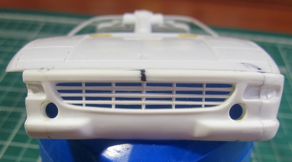

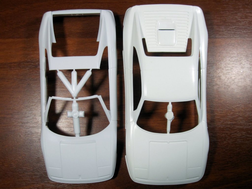

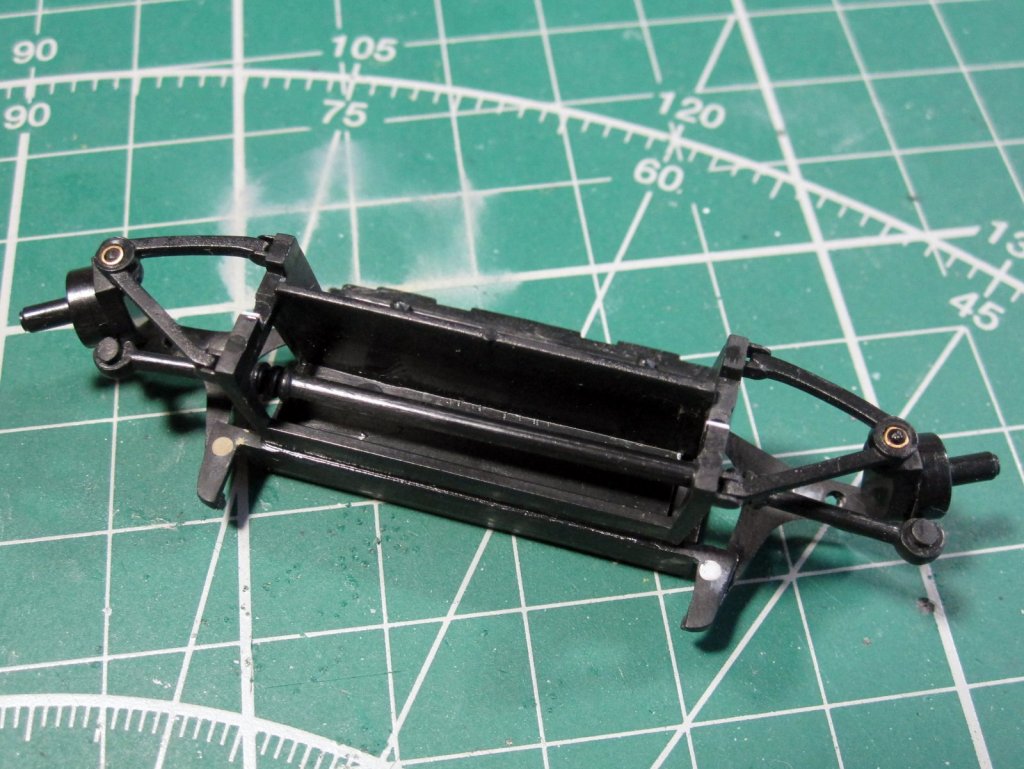

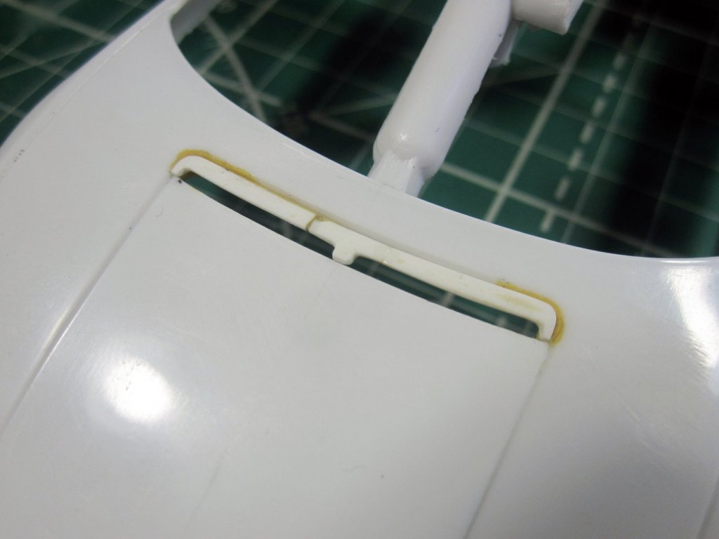

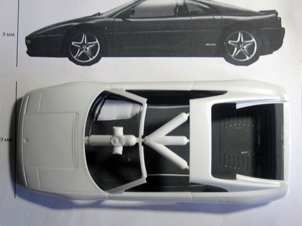

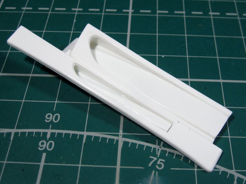

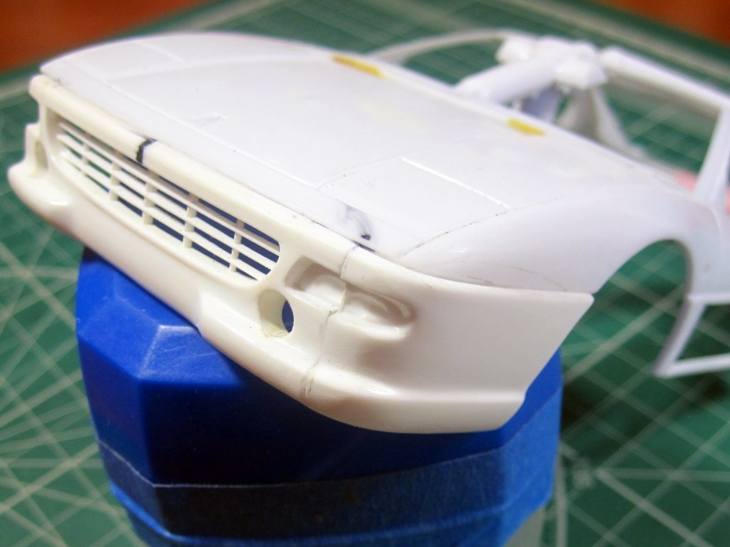

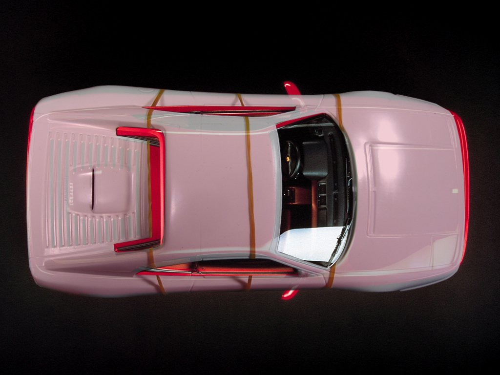

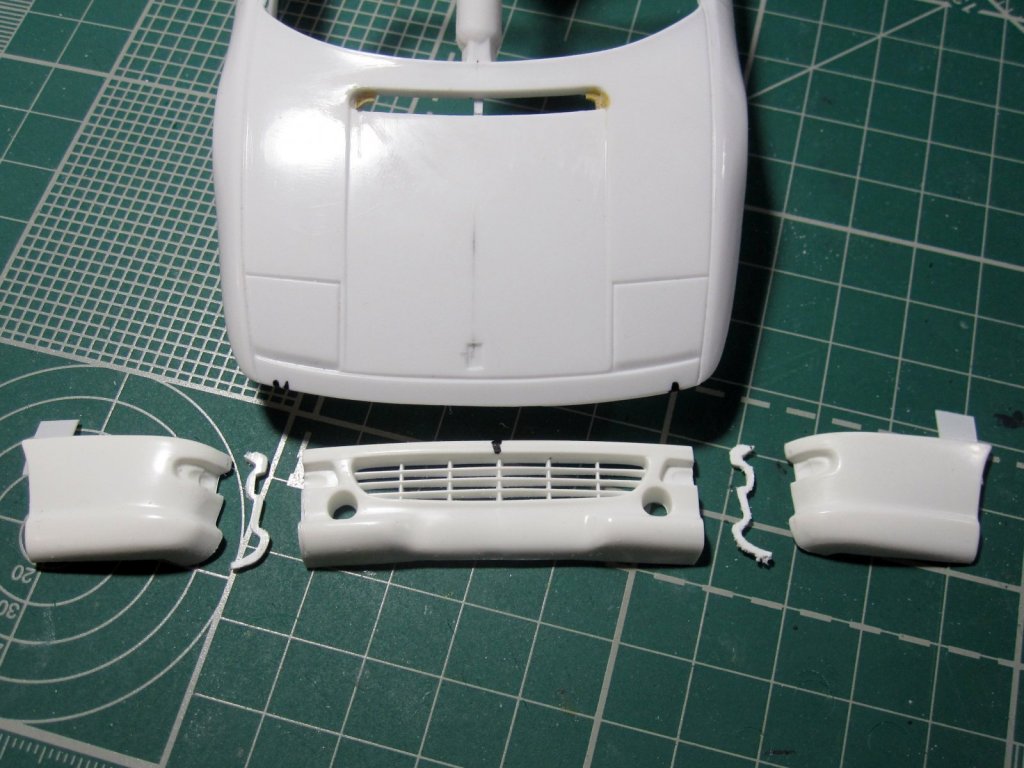

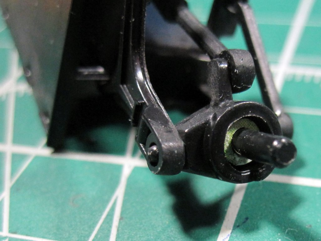

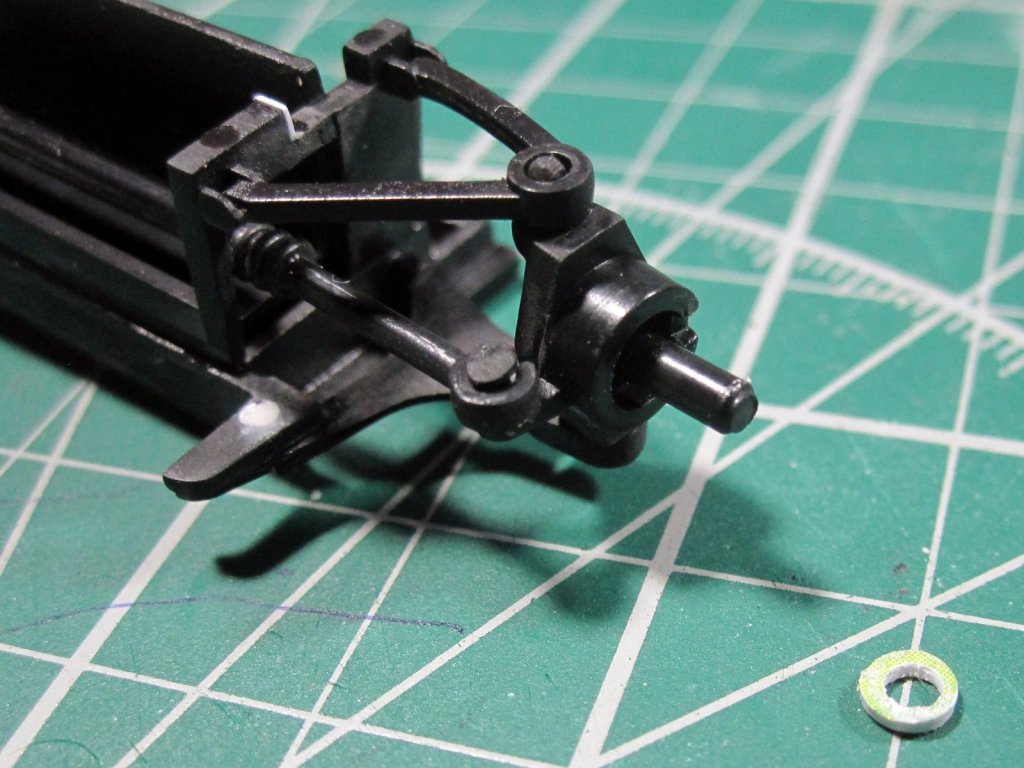

Популярный пост Alexander G 347 Опубликовано 22 Oct 2019, 13:30:25 Популярный пост Жалоба Поделиться Опубликовано 22 Oct 2019, 13:30:25 (изменено) Давно я не отмечался активностью на форуме, пора исправляться. Устав от борьбы с Феррари Калифорния от Ревела, решил отвлечься, собрать что-нибудь простое по быстрому. Выбор пал на Феррари Ф355 от Фуджими. Простой кит без двигателя, с минимальным количеством деталей. В планах собрать сток в черном цвете по мотивам клипа Jamiroquai - Cosmic girl. Возможно будет переделка в UK-версию. Шел апрель 2019г… Начиналось все очень хорошо. Не спеша собирал подвеску. Увеличил вылет передних колес, добавив 2мм проставки. Передняя подвеска в наборе достаточно расхлябанная, колеса болтаются. Поэтому в местах соединения поворотных кулаков с рычагами добавил латунные втулки. Но чем больше я изучал машину, собирал материал, тем меньше мне нравился кузов Фуджими – он очень широкий. Были мысли разрезать кузов посередине или даже делать два разреза по краям, т.к. крыша более менее совпадает. К счастью, на помощь пришла Хасегава со своим 348 кузовом. Кузов от Хаси практически идеально подходит по пропорциям. Внешне кузова 348 и 355 отличаются несильно: двери + пороги, бампера, капот (сзади) + спойлер, воздухозаборник на крышке багажника (спереди). А вот сравнение кузовов от Хасегавы (слева) и Фуджими (справа) Ну что же… Вызов принят, попробую скрестить два кузова. Размялся на воздухозаборнике. Затем отрезал передний бампер. На данный момент приклеил центральную и левую часть бампера. Правую часть симметрично установить пока не удается. Заказал себе такую штуку, надеюсь поможет. А пока инструмент едет, занялся боковинами. С Ф355 срезал нижнюю часть двери и порог. Внутренняя часть дается отдельной деталью. Нужно выводить стыки. Пока это весь прогресс с весны. Летом занимался моделью очень мало. Очень надеюсь, что сейчас темп изменится. Изменено 22 Oct 2019, 14:01:50 пользователем Alexander G 15 Ссылка на сообщение Поделиться на другие сайты

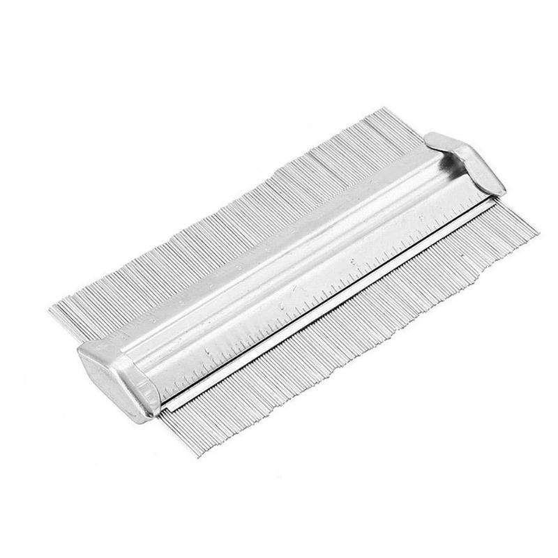

cuba_13 3672 Опубликовано 22 Oct 2019, 16:14:03 Жалоба Поделиться Опубликовано 22 Oct 2019, 16:14:03 2 часа назад, Alexander G сказал: Заказал себе такую штуку, надеюсь поможет. А шо цэ такэ? Ссылка на сообщение Поделиться на другие сайты
Tolibass 7403 Опубликовано 22 Oct 2019, 16:24:54 Жалоба Поделиться Опубликовано 22 Oct 2019, 16:24:54 @cuba_13 Рома, это гибкое лекало для криволинейных поверхностей, служит для изготовления ответных частей. 1 Ссылка на сообщение Поделиться на другие сайты
PETERSON 10343 Опубликовано 22 Oct 2019, 16:44:57 Жалоба Поделиться Опубликовано 22 Oct 2019, 16:44:57 19 минут назад, Tolibass сказал: Рома, это гибкое лекало Скорее, профильная линейка. https://www.google.com/search?q=профильная+линейка&rlz=1C1GGRV_enRU757RU788&oq=профильная+линейка&aqs=chrome..69i57j0l5.8649j0j8&sourceid=chrome&ie=UTF-8 @Alexander G Люблю подобные запилы. Слежу с интересом. А что теперь будешь делать с ходовой? Поставишь от Хаси? 1 Ссылка на сообщение Поделиться на другие сайты

Alexander G 347 Опубликовано 23 Oct 2019, 06:03:42 Автор Жалоба Поделиться Опубликовано 23 Oct 2019, 06:03:42 Спасибо за отзывы! Мне тоже 355 кузов очень нравится. 13 часов назад, PETERSON сказал: А что теперь будешь делать с ходовой? Поставишь от Хаси? Планирую оставить Фуджими, срезав по краям лишнее. Кстати у 355 необычное строение днища с аэродинамическими элементами. Нигде больше такого не видел (видимо решение оказалось не эффективным ) 13 часов назад, cuba_13 сказал: А шо цэ такэ? Раньше такие линейки в Леруа продавались, я ее даже как то в руках крутил, но почему то не стал покупать. Сейчас пришлось с Али заказывать. 1 Ссылка на сообщение Поделиться на другие сайты
Tolibass 7403 Опубликовано 23 Oct 2019, 06:26:54 Жалоба Поделиться Опубликовано 23 Oct 2019, 06:26:54 @Alexander G Cаша а можно ссылку на лекало? Ссылка на сообщение Поделиться на другие сайты
Alexander G 347 Опубликовано 23 Oct 2019, 06:31:22 Автор Жалоба Поделиться Опубликовано 23 Oct 2019, 06:31:22 @Tolibass https://ru.aliexpress.com/item/4000087418101.html?spm=a2g0s.9042311.0.0.542b33edIKUg58 1 Ссылка на сообщение Поделиться на другие сайты

AZz 1635 Опубликовано 23 Oct 2019, 23:15:08 Жалоба Поделиться Опубликовано 23 Oct 2019, 23:15:08 (изменено) Вот это я зашел на форум - такая движуха! On 10/22/2019 at 2:30 PM, Alexander G said: собрать что-нибудь простое по быстрому... Вызов принят, попробую скрестить два кузова. у меня тоже всегда так начинается... простое по быстрому Интересный запил - буду наблюдать. Но калифорнию нужно доделать! А по поводу инструмента боюсь растроить. Пробовал пару раз применять такую штуку, но потом забросил. Слишком уж он грубый и в нашем, почти ювелирном деле, мало применим. Изменено 23 Oct 2019, 23:16:14 пользователем AZz Ссылка на сообщение Поделиться на другие сайты
PETERSON 10343 Опубликовано 24 Oct 2019, 10:18:28 Жалоба Поделиться Опубликовано 24 Oct 2019, 10:18:28 10 часов назад, AZz сказал: Слишком уж он грубый Это точно. Мой брат сделал для себя подобный инструмент сам, когда работал с доработкой модели в 43-м масштабе. Он сделал уменьшенную копию этого инструмента, использовав в качестве металлических стержней, кажется, обрезанные швейные иглы. Ссылка на сообщение Поделиться на другие сайты
