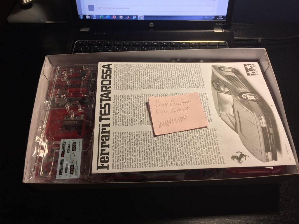

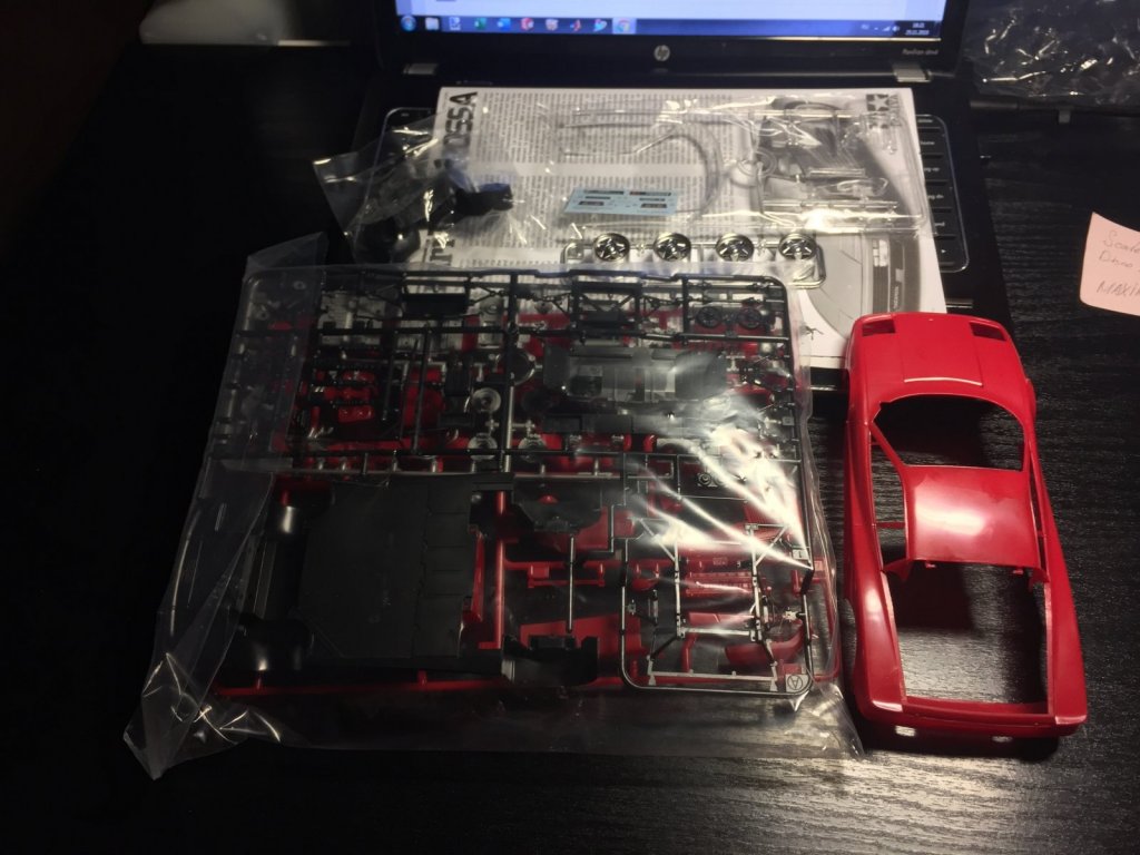

Популярный пост MAXIM.GRK 96 Опубликовано 25 Nov 2019, 16:33:08 Популярный пост Жалоба Поделиться Опубликовано 25 Nov 2019, 16:33:08 Всем доброго времени суток. С большим запозданием решил присоединиться к конкурсу с китом от тамии Ferrari Testarossa. Данное авто не нуждается в представлении, поэтому не вижу смысла вдаваться в исторические справки. Первая модификация Testarossa выпускалась с 1984 по 1991 год, что удовлетворяет условиям конкурса. Данный кит от тамии предлагает собрать европейскую версию, вот такую: Мне же больше нравится версия, с двумя зеркалами заднего вида, установленными по углам боковых стекол (как я понял, их начали ставить в более поздних машинах, вроде как с 1986, могу ошибаться), поэтому по возможности постараюсь собрать такую: Кит, как я понял, достаточно старый, поэтому присутствует облой, но надеюсь больших проблем в стыковке не будет. Что касается планов, идей много, а времени уже не очень, поэтому отходить от изкоробки буду по мере временных возможностей и прямоты своих рук. По цвету кузова так же пока не определился, по ходу сборки решу. Ну и самое главное - постараюсь уложиться в срок. 11 Ссылка на сообщение Поделиться на другие сайты

MAXIM.GRK 96 Опубликовано 25 Nov 2019, 21:22:41 Автор Жалоба Поделиться Опубликовано 25 Nov 2019, 21:22:41 @Tolibass Анатолий, спасибо! Учту ваш совет. Меня пока больше всего волнует задняя крышка двигателя, она болтается и зазоры гуляют везде. @PETERSON Спасибо. Кстати странно, что все конкурсанты обошли стороной это авто) Ссылка на сообщение Поделиться на другие сайты

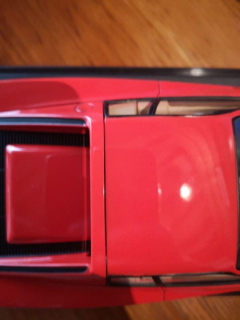

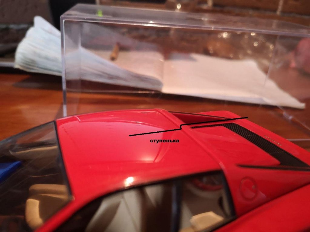

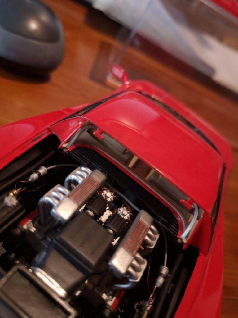

igor 405 Опубликовано 26 Nov 2019, 07:16:14 Жалоба Поделиться Опубликовано 26 Nov 2019, 07:16:14 (изменено) 10 часов назад, MAXIM.GRK сказал: @Tolibass Анатолий, спасибо! Учту ваш совет. Меня пока больше всего волнует задняя крышка двигателя, она болтается и зазоры гуляют везде. Сразу оговорюсь, я не бог весть какой моделист. У меня с крышкой вышла следующая история: по бокам зазор между крышкой и кузовом казался великоват, но после покраски и лака стало норм. Зазор между крышей и крышкой двигателя слегка гулял, подшпаклевывал. Самое плохое что вышло у меня в итоге: в закрытом положении крышка выше крыши кузова. Там ступенька получилась. Про заднее стекло Толик написал. Еще у более поздней версии с Вашего фото другие диски, уже в стиле 80-х. Только не знаю в каком ките есть такие. Надо искать, может и нет вовсе. И мое имхо. Ну она ж ведь с одним зеркалом еще харизматичнее смотрится. Это как родинка возле губы у Синди Кроуфорд. Простите за устаревшую аналогию, может и что-то из более современного можно придумать, не могу вспомнить. Изменено 26 Nov 2019, 07:24:14 пользователем igor 4 Ссылка на сообщение Поделиться на другие сайты
