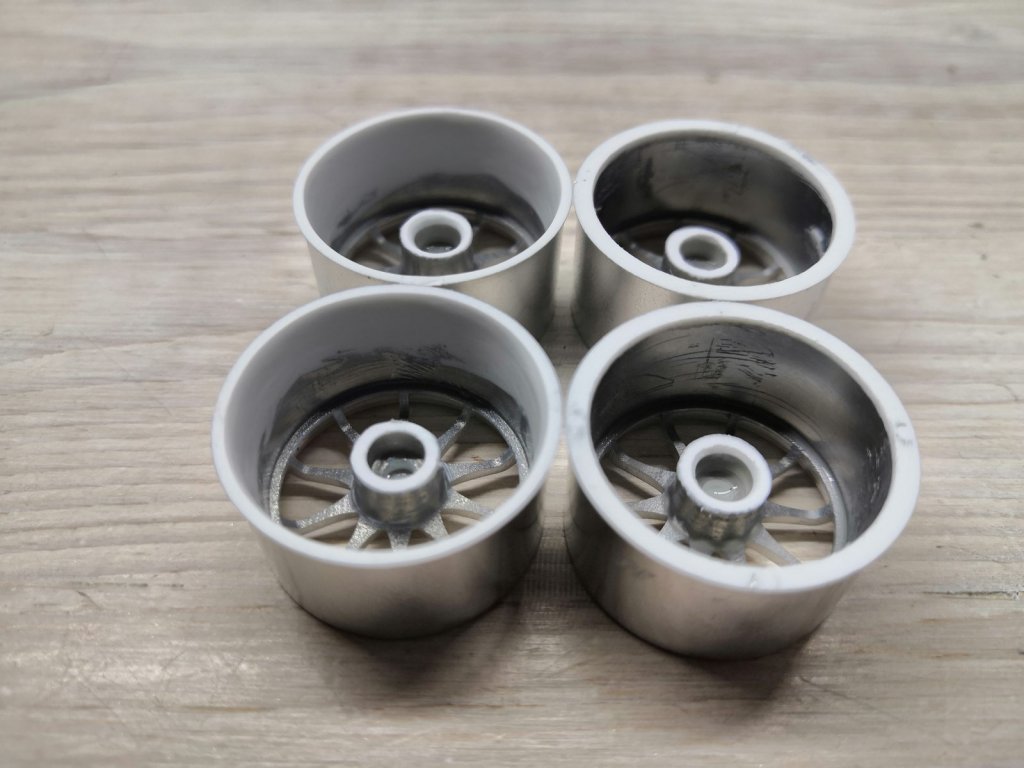

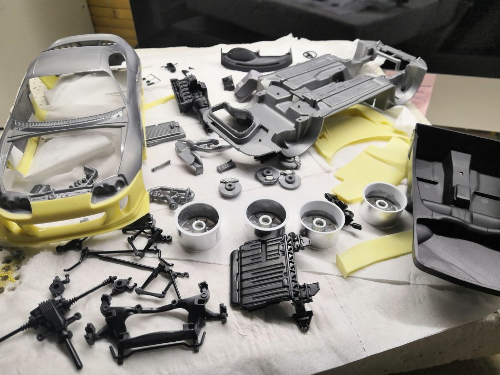

NSFive 485 Опубликовано 25 Apr 2020, 10:29:40 Автор Жалоба Поделиться Опубликовано 25 Apr 2020, 10:29:40 В 22.04.2020 в 04:01, Atenza25 сказал: У меня есть ещё такое впечатление, что серый пластик от тамии расшивается и вообще обрабатывается лучше, чем белый/красный/синий и пр. Очень приятно работать именно с серым. Развал огонь, а вот диски, как мне кажется, не очень подходят под такой "проект". Изначально планировал Rays Te37, которые идут в ките, мелковаты. Заказал хобби дизайн 18 радиуса, и тоже маловаты. Ce28 будут в матовой бронзе, уверен, будет лучше. Сточил для задней пары внутреннюю часть диска. Коллеги, вопрос, чем смывать временный клей? Кузов отмокал 3 часа в воде, не смылось, хотя по запаху база ПВА клей, размачивал спиртом и выковыривал зубочисткой. 2 Ссылка на сообщение Поделиться на другие сайты
Andrey Labuzov 6544 Опубликовано 25 Apr 2020, 11:47:42 Жалоба Поделиться Опубликовано 25 Apr 2020, 11:47:42 1 час назад, NSFive сказал: Коллеги, вопрос, чем смывать временный клей? Ликвитейп неплохо смывается уайт-спиритом 1 Ссылка на сообщение Поделиться на другие сайты
Популярный пост NSFive 485 Опубликовано 26 Apr 2020, 11:48:01 Автор Популярный пост Жалоба Поделиться Опубликовано 26 Apr 2020, 11:48:01 23 часа назад, Andrey Labuzov сказал: Ликвитейп неплохо смывается уайт-спиритом Благодарю) Окрасил Суппорты, частично покрасил ванну салона, задний диван будет темно серым, диски... Перелил смокера, и он собрался по уголкам. 7 Ссылка на сообщение Поделиться на другие сайты

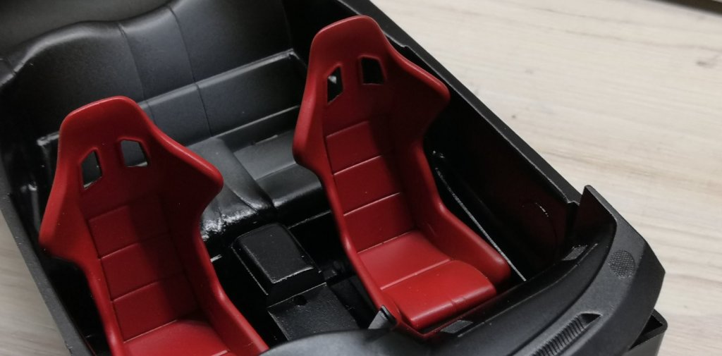

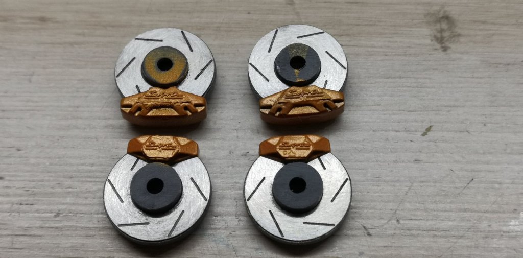

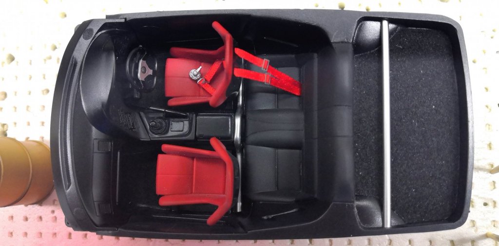

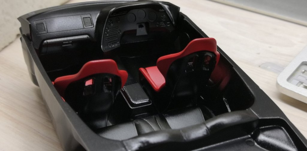

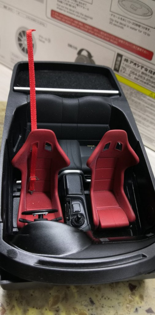

Популярный пост NSFive 485 Опубликовано 5 May 2020, 12:21:22 Автор Популярный пост Жалоба Поделиться Опубликовано 5 May 2020, 12:21:22 (изменено) Диски задул в матовый, получилось довольно близко к желаемому результату, в идеале хочется более злую резину, Proxes, r888, re01r, будем пользоваться тем что есть, а есть только дорожная... Примерка салона, почти из коробки. Из замечаний: ремни ставлю чуть узковатые, широкий вариант, категорически не лезет в пряжки. Изменено 5 May 2020, 12:22:37 пользователем NSFive Ошибка 7 Ссылка на сообщение Поделиться на другие сайты
Tolibass 7400 Опубликовано 5 May 2020, 12:31:15 Жалоба Поделиться Опубликовано 5 May 2020, 12:31:15 А чем сами диски покрашены? какая краска использовалась? Ссылка на сообщение Поделиться на другие сайты
NSFive 485 Опубликовано 5 May 2020, 13:07:59 Автор Жалоба Поделиться Опубликовано 5 May 2020, 13:07:59 36 минут назад, Tolibass сказал: А чем сами диски покрашены? какая краска использовалась? Металлик gold, смокер, и матовый лак. 2 Ссылка на сообщение Поделиться на другие сайты
Tolibass 7400 Опубликовано 5 May 2020, 13:08:51 Жалоба Поделиться Опубликовано 5 May 2020, 13:08:51 @NSFive Спасибо! 1 Ссылка на сообщение Поделиться на другие сайты

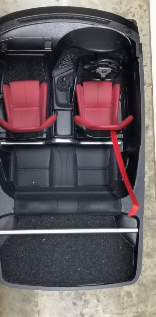

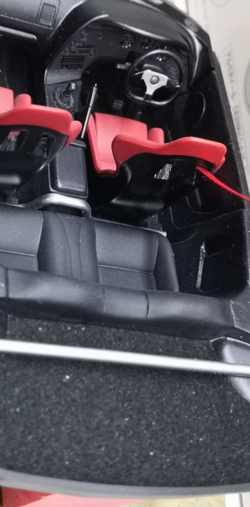

NSFive 485 Опубликовано 7 May 2020, 12:19:48 Автор Жалоба Поделиться Опубликовано 7 May 2020, 12:19:48 На водительский ковш затянул 4 точечные ремни. Центровал по оси заднего кресла, вероятно сделаю ещё одну закладную под правый ремень 3 Ссылка на сообщение Поделиться на другие сайты
valeron199 99 Опубликовано 8 May 2020, 05:12:13 Жалоба Поделиться Опубликовано 8 May 2020, 05:12:13 Может где то упустил. От кого обвес, где брал? Ссылка на сообщение Поделиться на другие сайты

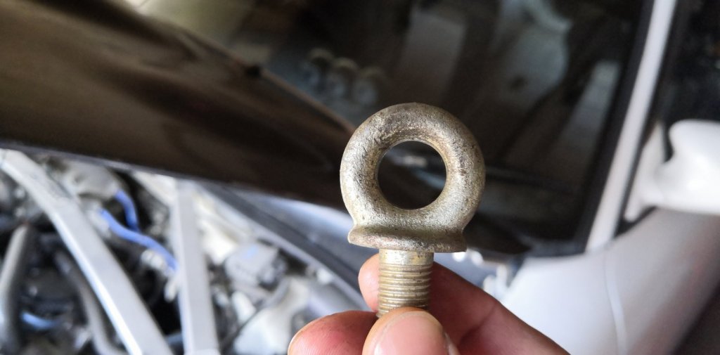

Scale Motorsport 1050 Опубликовано 8 May 2020, 16:01:46 Жалоба Поделиться Опубликовано 8 May 2020, 16:01:46 @NSFive а так крепят вообще на гражданских тачках ремни? Я просто не в курсе этой темы. На гоночных на каркас верхние ремни крепятся точно, ну на крайняк в само шасси крюками. Но чтоб между подушек сидений - это первый раз вижу. Есть где фото прототипа посмотреть? 1 Ссылка на сообщение Поделиться на другие сайты
valek 1650 Опубликовано 8 May 2020, 20:12:45 Жалоба Поделиться Опубликовано 8 May 2020, 20:12:45 @Super_Sych Между подушек сидений ремни проходят, чтобы достать до креплений в полу 1 Ссылка на сообщение Поделиться на другие сайты
Scale Motorsport 1050 Опубликовано 8 May 2020, 22:34:07 Жалоба Поделиться Опубликовано 8 May 2020, 22:34:07 (изменено) @valek так под сиденьем бак же - куда там крепить? Вот так вот если только, но тогда дыры посередине дивана должны быть Изменено 8 May 2020, 22:36:46 пользователем Super_Sych 2 Ссылка на сообщение Поделиться на другие сайты

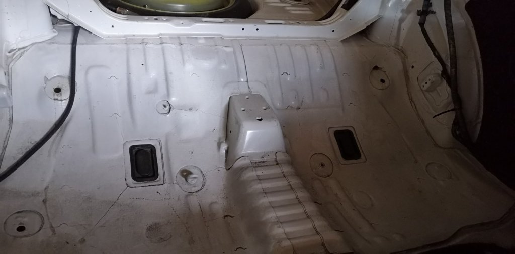

valek 1650 Опубликовано 9 May 2020, 09:00:32 Жалоба Поделиться Опубликовано 9 May 2020, 09:00:32 @Super_Sych бак не всегда под сидением, и даже если под сидением, то с внешней стороны кузова, а крепления со внутренней. Более того под диваном крепление ответных замков стоковых ремней, в которые в частности крепят и гоночные. На драйв2 полно примеров. Очень распространенное решение в стритовых машинах 4 Ссылка на сообщение Поделиться на другие сайты
Scale Motorsport 1050 Опубликовано 9 May 2020, 09:53:53 Жалоба Поделиться Опубликовано 9 May 2020, 09:53:53 @valek спасибо за ликбез! 1 Ссылка на сообщение Поделиться на другие сайты
NSFive 485 Опубликовано 10 May 2020, 09:13:30 Автор Жалоба Поделиться Опубликовано 10 May 2020, 09:13:30 Ну и вот на моем ведре остатки молодости, когда жизнь у авто была чуточку менее гражданской. Делались закладные, и вкручивались петли. Причём решение пришло готовым с Японии. На фото салона, одна петля не откручена, цепляю к ней рюкзак))) 1 Ссылка на сообщение Поделиться на другие сайты

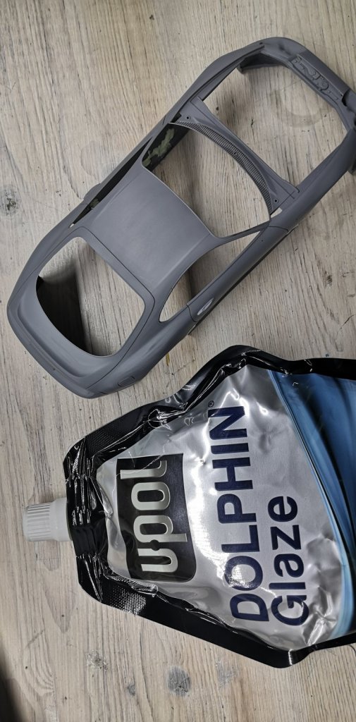

NSFive 485 Опубликовано 31 Aug 2020, 11:02:18 Автор Жалоба Поделиться Опубликовано 31 Aug 2020, 11:02:18 Перехожу на 2к шпаклёвку. По результату и ощущениям отпишу. Первые впечатления: быстрая полимеризация, существенно меньшая усадка по сравнению с 1 компонетной. Ссылка на сообщение Поделиться на другие сайты

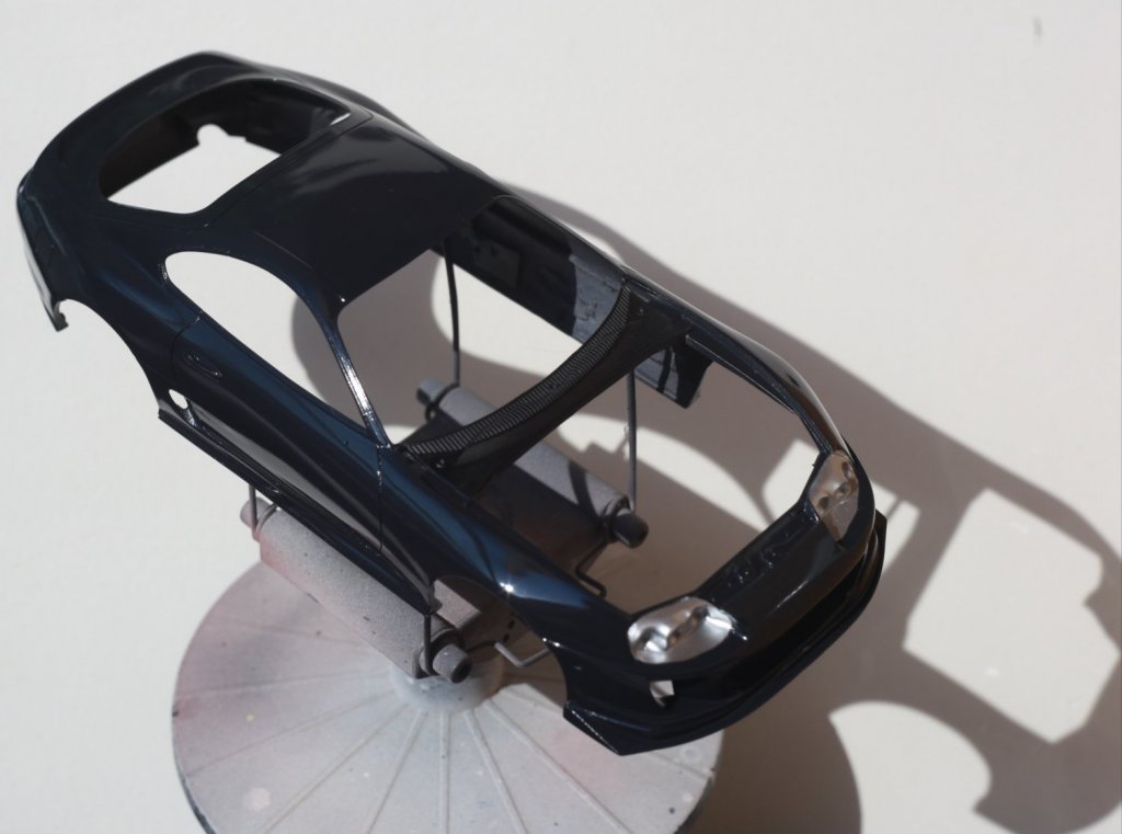

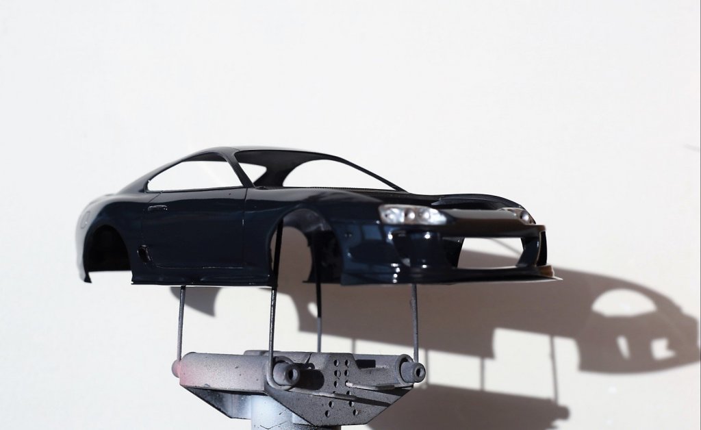

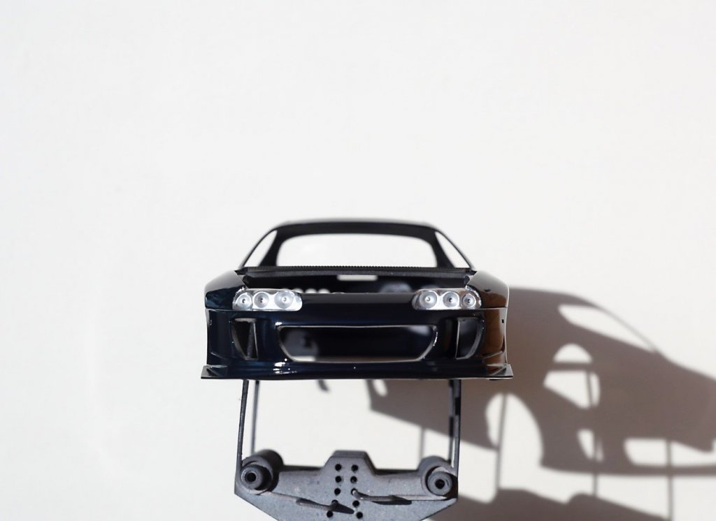

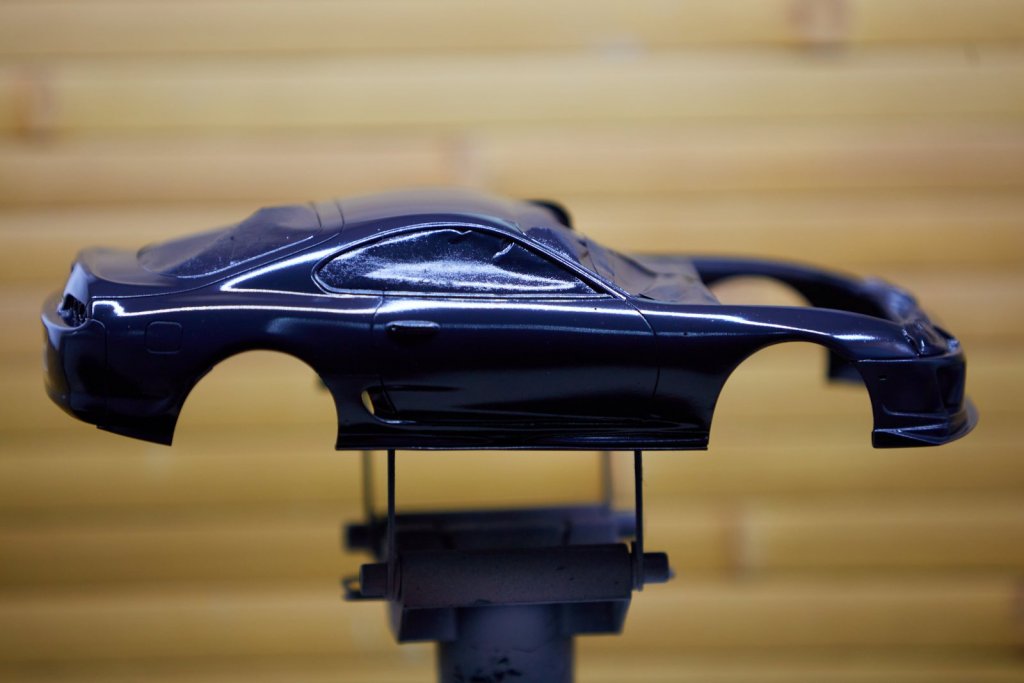

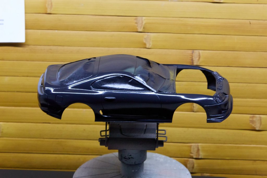

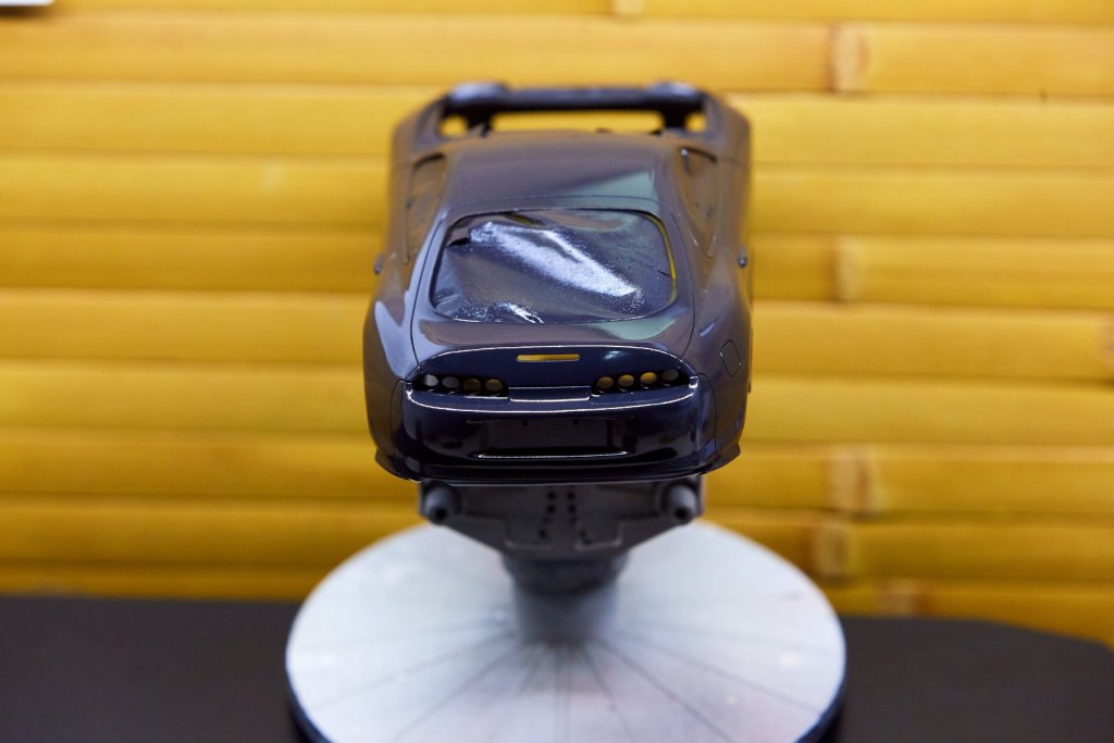

Популярный пост NSFive 485 Опубликовано 24 Dec 2021, 08:24:48 Автор Популярный пост Жалоба Поделиться Опубликовано 24 Dec 2021, 08:24:48 41 минуту назад, boxer сказал: Надеюсь, опустив его пониже, а не отпилив часть? так кардан уйдет вниз, если полностью делать ниже ((( Покрасил кузов. Краска Speed Hobby, цвет Carbon Black. ДУмаю как покрыть карбоном относительно непростой капот. Фен уже приготовил ) 5 Ссылка на сообщение Поделиться на другие сайты

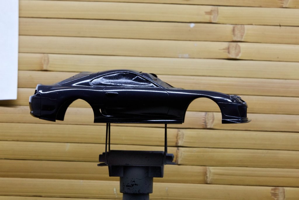

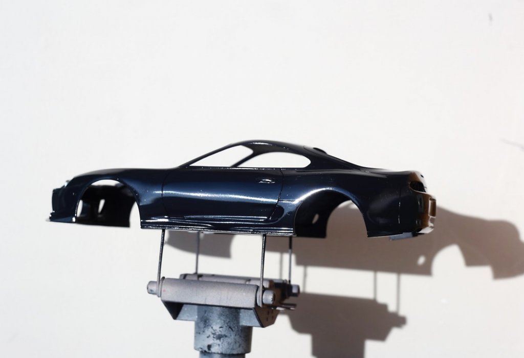

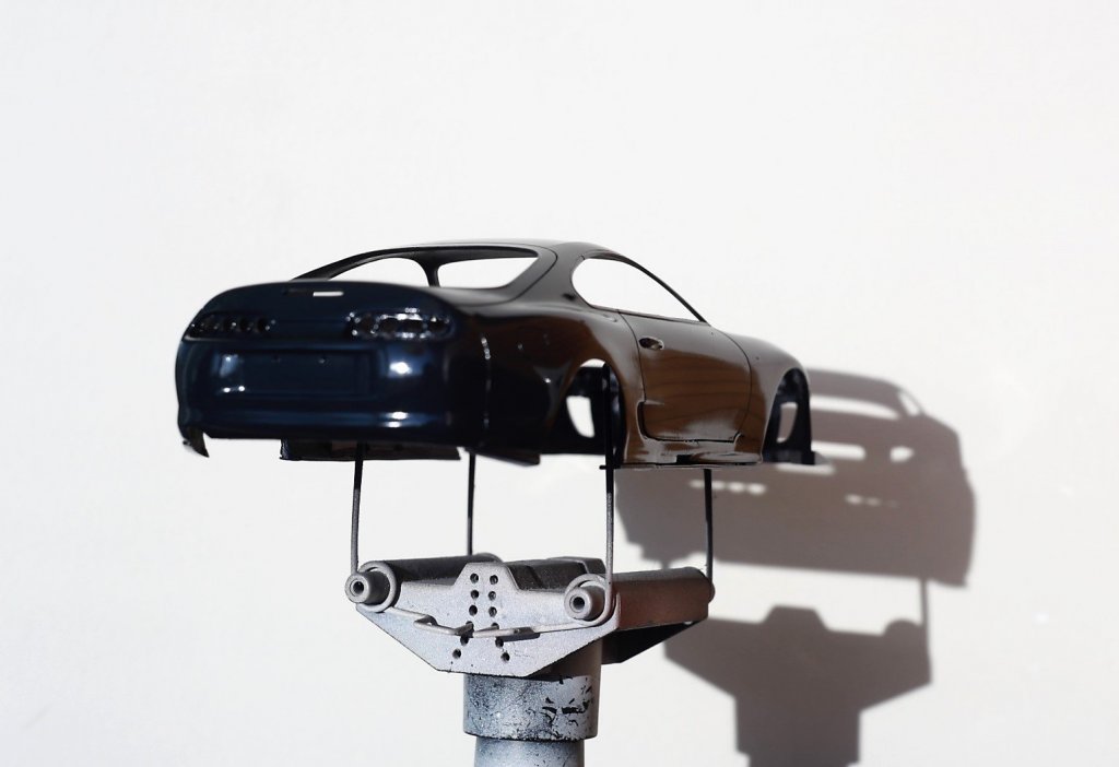

Популярный пост NSFive 485 Опубликовано 26 Dec 2021, 00:51:24 Автор Популярный пост Жалоба Поделиться Опубликовано 26 Dec 2021, 00:51:24 Лакировал, не рискнул переходить на 2к. Под лаком получился темно-темно серый. В принципе в тему. 7 Ссылка на сообщение Поделиться на другие сайты
