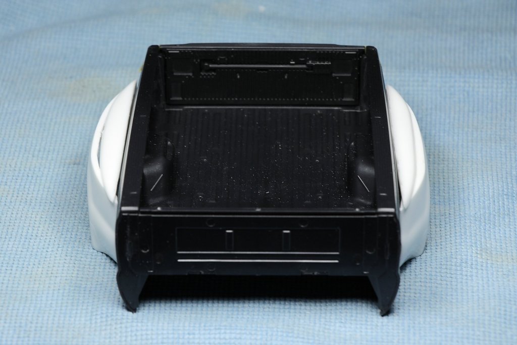

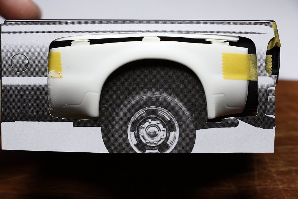

PETERSON 10064 Опубликовано 2 May 2020, 14:31:16 Автор Жалоба Поделиться Опубликовано 2 May 2020, 14:31:16 Засады со всех сторон. Коллеги из компании Scenes Unlimited, видимо, строили расширители задних крыльев по памяти. Ракурсы не совсем совпадают, но смысл переделок и так понятен. Есть вот такой вид сверху. Распечатал, приложил к фотографии кузов. Разница весьма существенна. Придётся пилить, шпаклевать, подгонять и т.д. 3 Ссылка на сообщение Поделиться на другие сайты

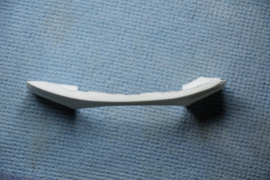

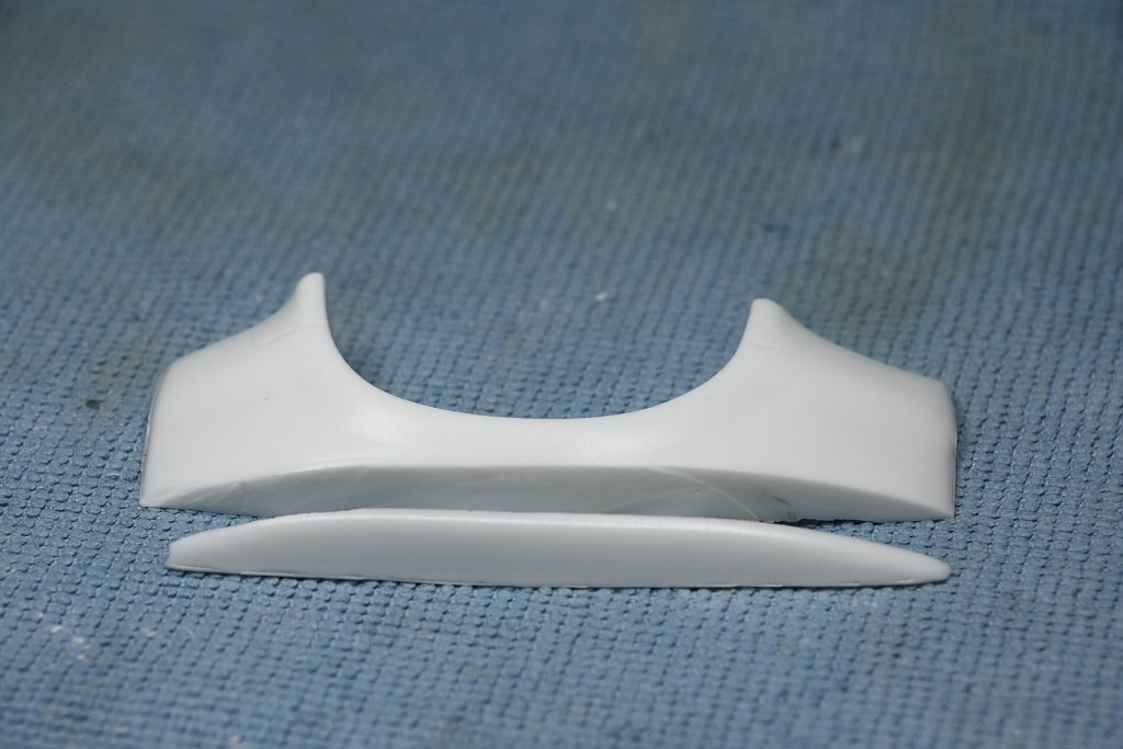

PETERSON 10064 Опубликовано 2 May 2020, 16:19:48 Автор Жалоба Поделиться Опубликовано 2 May 2020, 16:19:48 @inter4300 Окей. Покажи мне на фотографиях настоящих автомобилей серые сиденья с коричневыми вставками, и я перечислю тебе на карту тысячу рублей. И чтобы пост не был без фотографий, добавлю актуальное состояние проекта. Работаю над задними расширителями. После распиливания нагрел и выгнул основную часть левого расширителя. Для наглядности разницы приложил сверху отпиленную часть. 3 Ссылка на сообщение Поделиться на другие сайты

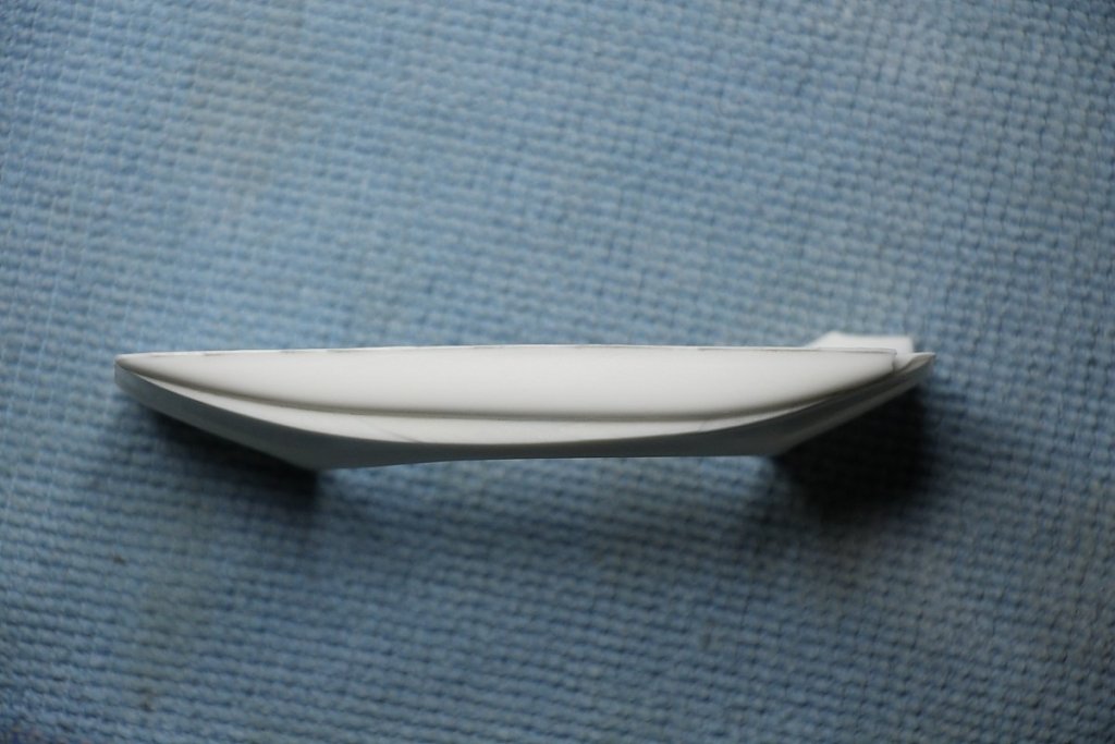

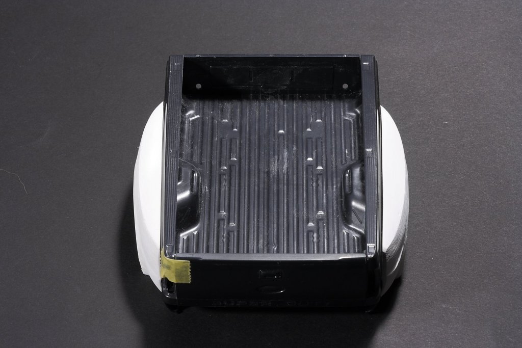

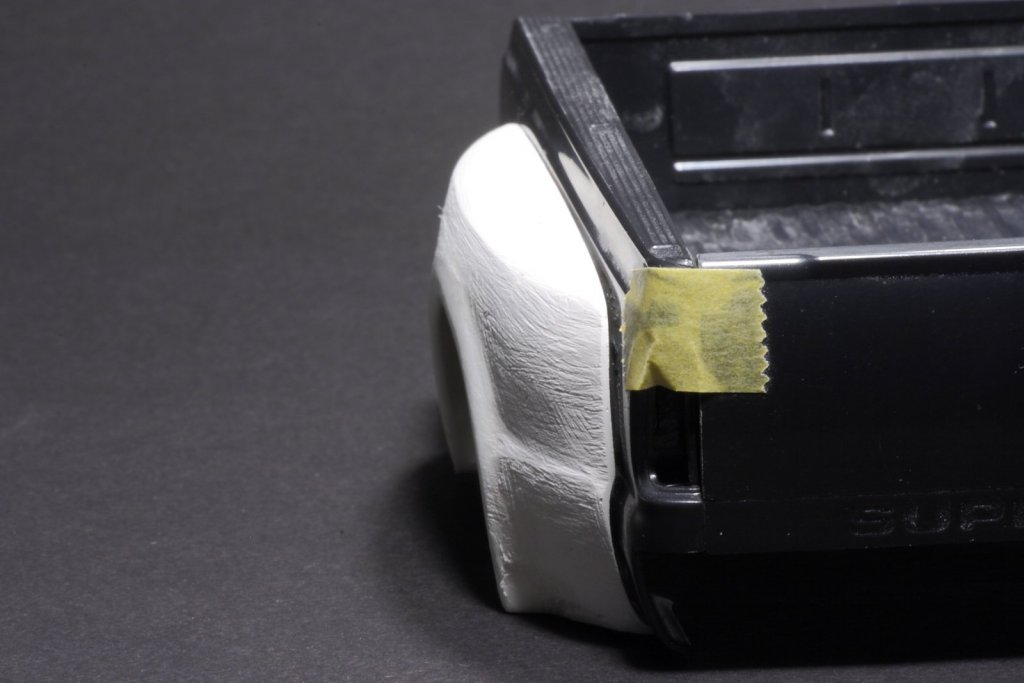

Популярный пост PETERSON 10064 Опубликовано 3 May 2020, 16:47:52 Автор Популярный пост Жалоба Поделиться Опубликовано 3 May 2020, 16:47:52 Думается мне, что с расширением расширителей я закончил. Не идеал, конечно, но всяко лучше, чем у Scenes Unlimited. Дальше буду лепить их верхушку. 7 Ссылка на сообщение Поделиться на другие сайты

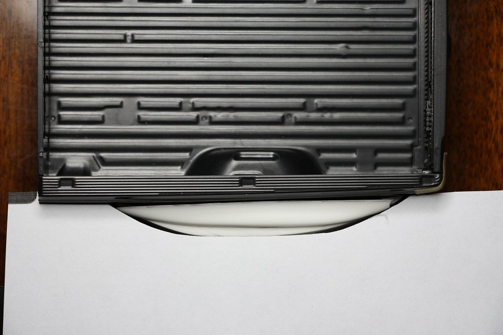

PETERSON 10064 Опубликовано 4 May 2020, 14:46:44 Автор Жалоба Поделиться Опубликовано 4 May 2020, 14:46:44 (изменено) Сегодня сделал шаблон фронтального вида и нашёл ещё один косяк у расширителей. Задняя часть короче миллиметров на пять. Помимо этого, левый расширитель пришлось увеличить в высоту на 2 мм, а правый на 1,5 мм. Похоже, что я надолго зависну с этими расширителями. Изменено 19 May 2025, 09:42:11 пользователем PETERSON 2 Ссылка на сообщение Поделиться на другие сайты
valek 1650 Опубликовано 4 May 2020, 15:26:06 Жалоба Поделиться Опубликовано 4 May 2020, 15:26:06 @PETERSON Следующий шаг - это 3д модель расширения? 3 Ссылка на сообщение Поделиться на другие сайты
PETERSON 10064 Опубликовано 4 May 2020, 15:30:27 Автор Жалоба Поделиться Опубликовано 4 May 2020, 15:30:27 @valek Нет, следующий шаг - 2K автомобильная шпаклёвка. Попробую сделать правильную форму с помощью неё. С 3D моделированием сложных поверхностей у меня туговато. Ссылка на сообщение Поделиться на другие сайты

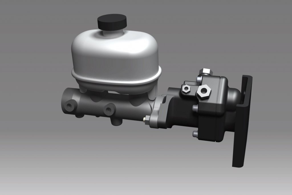

Популярный пост PETERSON 10064 Опубликовано 10 Aug 2020, 21:53:30 Автор Популярный пост Жалоба Поделиться Опубликовано 10 Aug 2020, 21:53:30 После трёхмесячного перерыва потихоньку возвращаюсь к теме. Построил гидравлический усилитель тормозов. 11 Ссылка на сообщение Поделиться на другие сайты

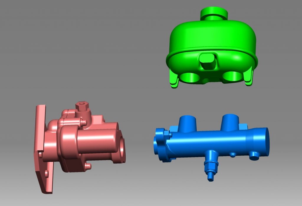

Популярный пост PETERSON 10064 Опубликовано 15 Aug 2020, 22:32:29 Автор Популярный пост Жалоба Поделиться Опубликовано 15 Aug 2020, 22:32:29 (изменено) Сегодня опять покажу "высокотехнологичные картинки", как их однажды окрестил один форумчанин из Магнитогорска. Построил главный тормозной цилиндр и тормозной бачок. В сборе выглядит вот так. Выращивать собираюсь по-отдельности, чтобы было удобнее красить. Изменено 15 Aug 2020, 22:37:44 пользователем PETERSON 8 Ссылка на сообщение Поделиться на другие сайты
yura1961 3903 Опубликовано 16 Aug 2020, 05:00:59 Жалоба Поделиться Опубликовано 16 Aug 2020, 05:00:59 6 часов назад, PETERSON сказал: Построил главный тормозной цилиндр и тормозной бачок. Трубочки забыл. Ссылка на сообщение Поделиться на другие сайты
PETERSON 10064 Опубликовано 16 Aug 2020, 06:55:05 Автор Жалоба Поделиться Опубликовано 16 Aug 2020, 06:55:05 @yura1961 Нет, я про них помню. Ссылка на сообщение Поделиться на другие сайты

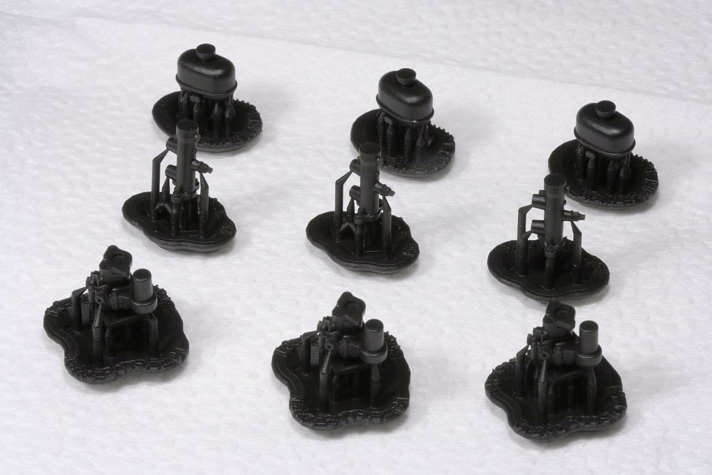

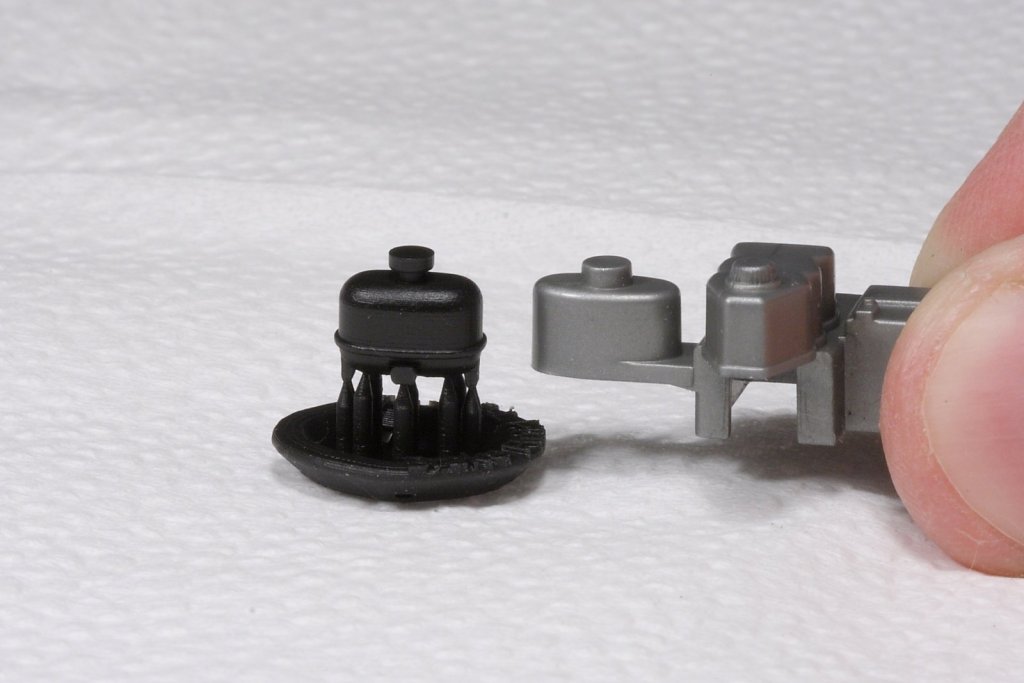

Популярный пост PETERSON 10064 Опубликовано 16 Aug 2020, 23:35:14 Автор Популярный пост Жалоба Поделиться Опубликовано 16 Aug 2020, 23:35:14 Ну что, от картинок к реальным изделиям! Вырастил три комплекта, на всякий случай. А это сравнение моего бачка с китовым. В ките вместо гидравлического усилителя в сборе с главным цилиндром и бачком сделали лишь упрощённую модель бачка. 12 Ссылка на сообщение Поделиться на другие сайты
