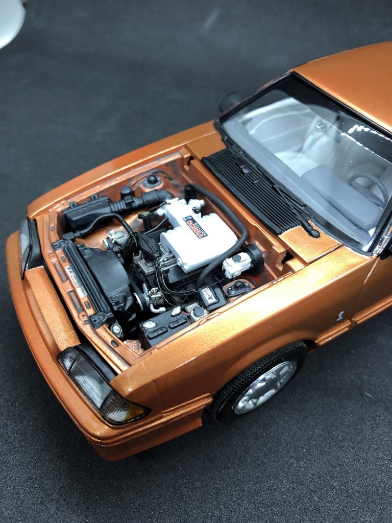

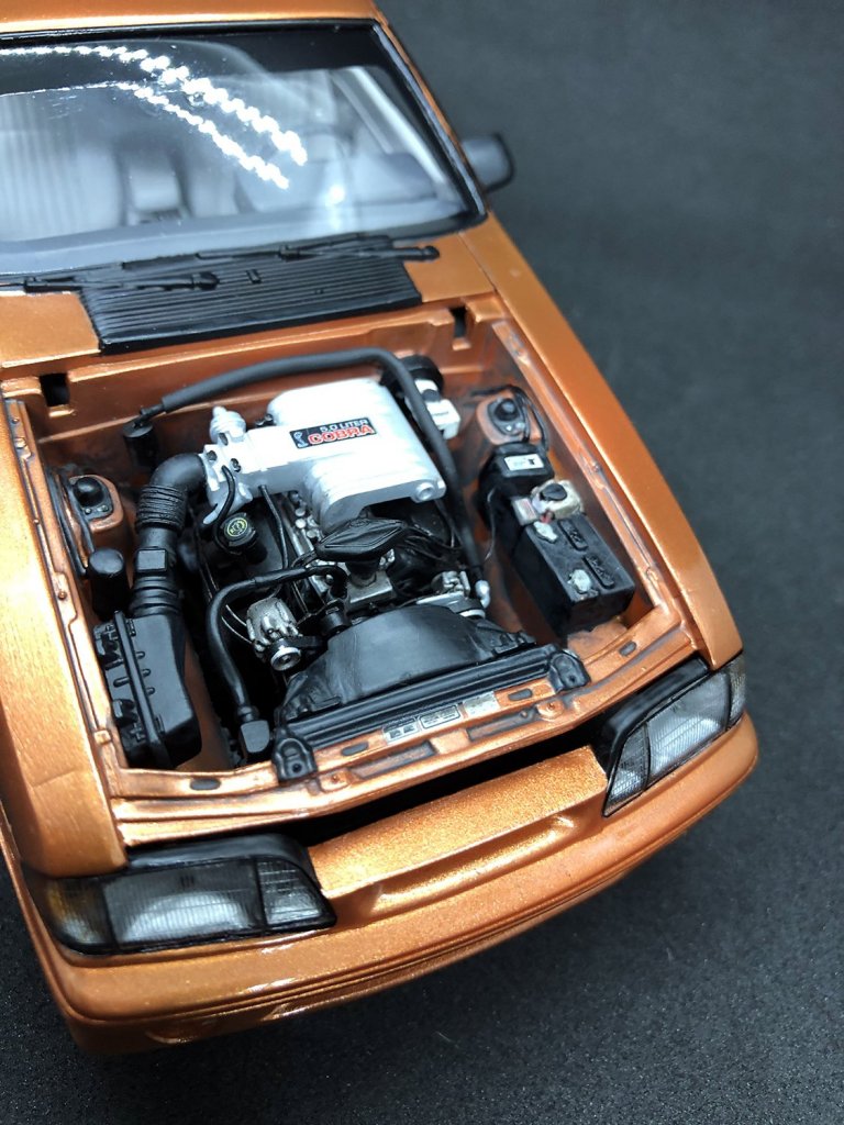

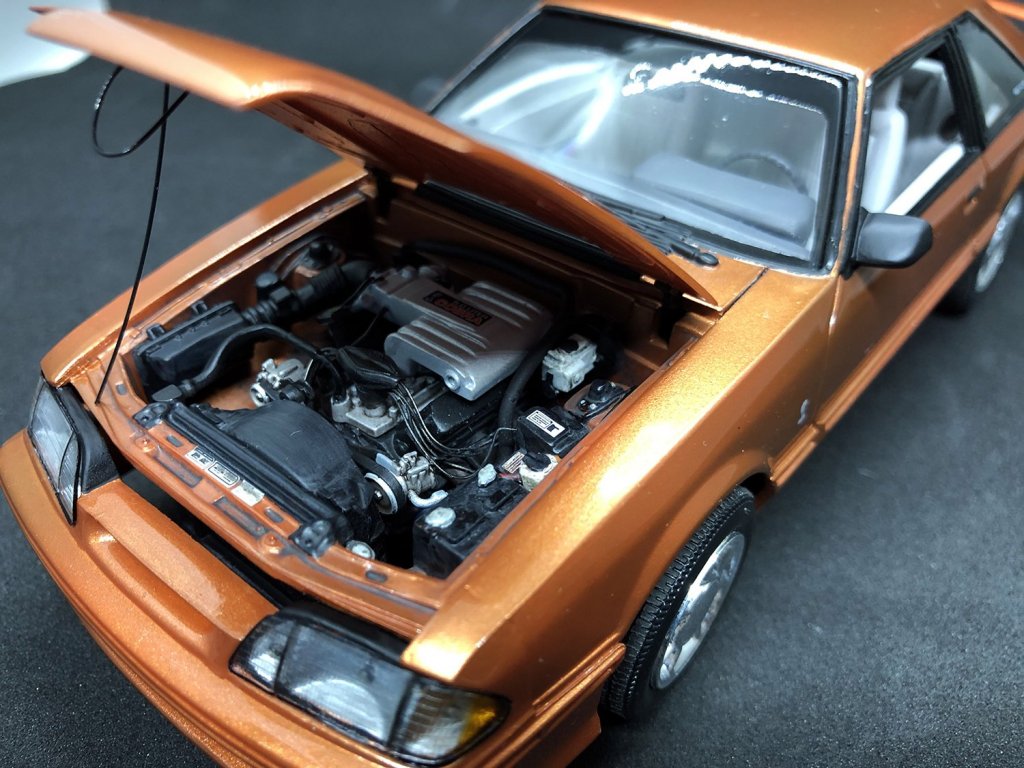

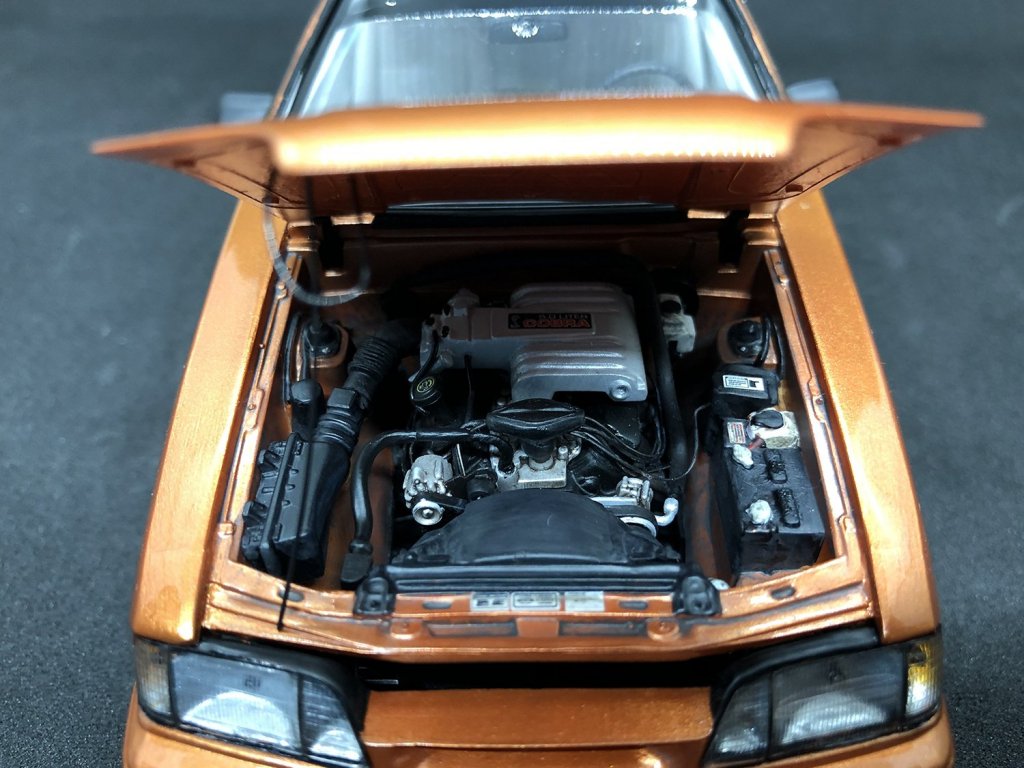

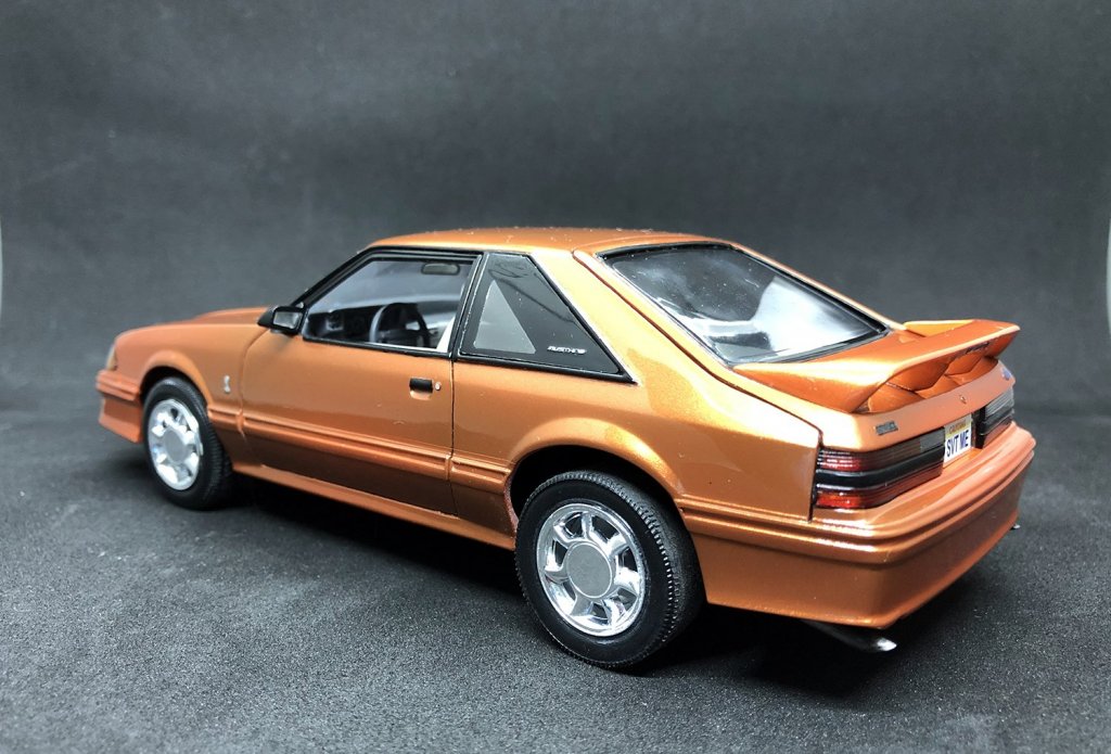

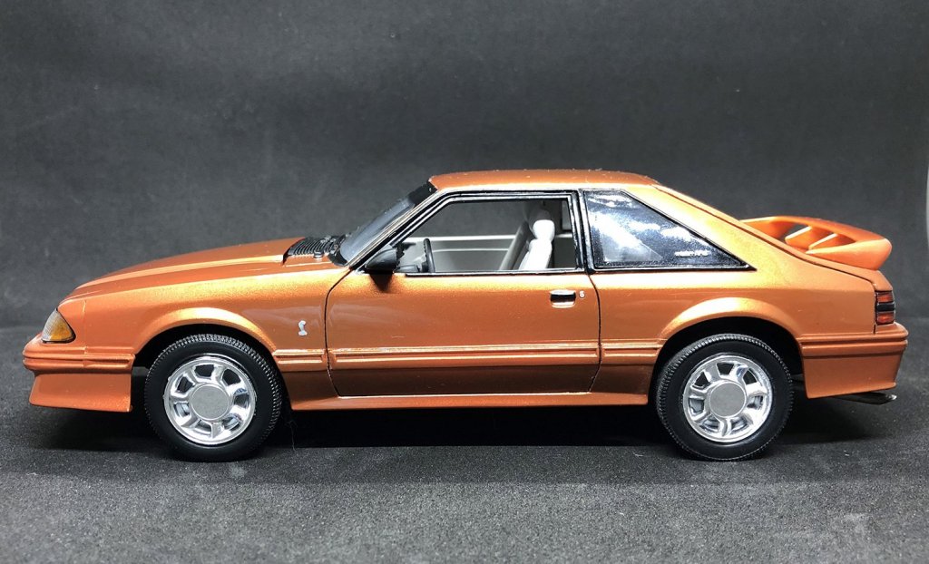

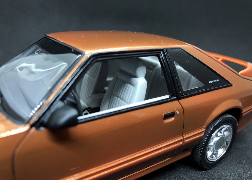

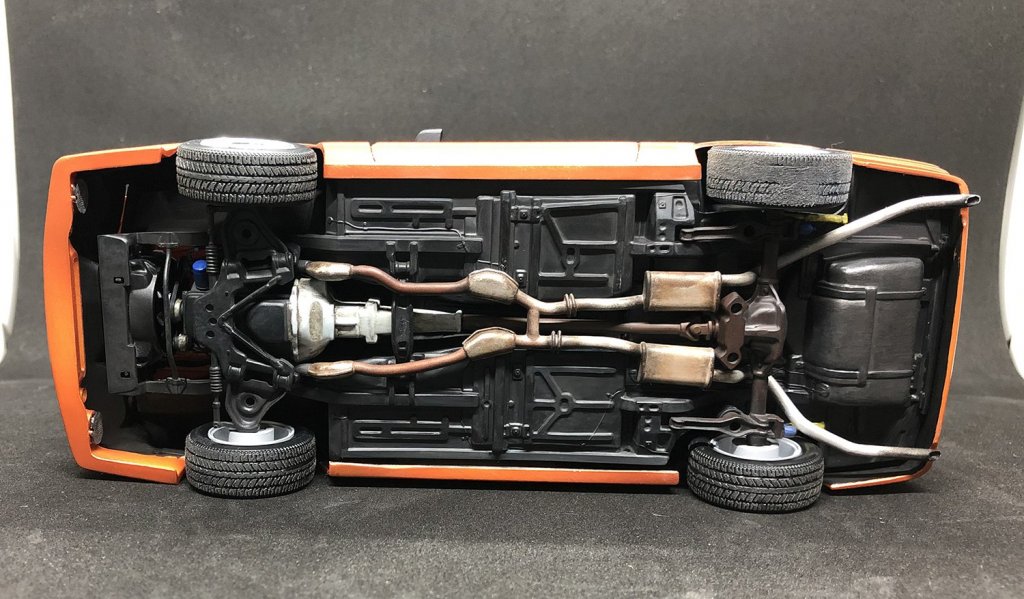

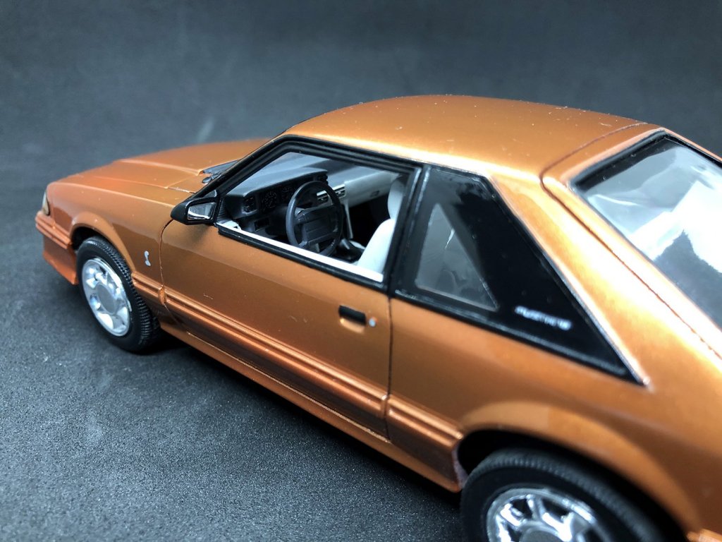

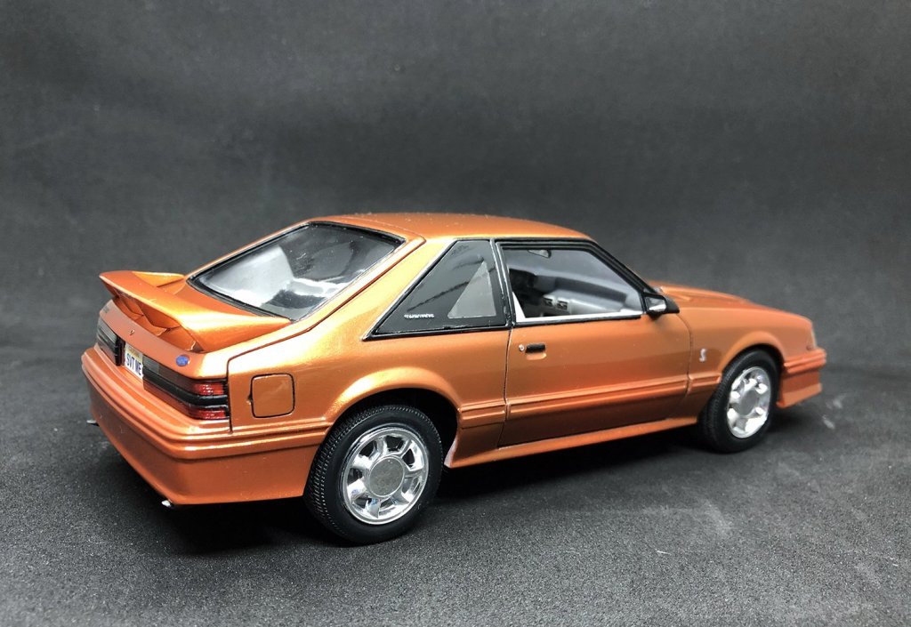

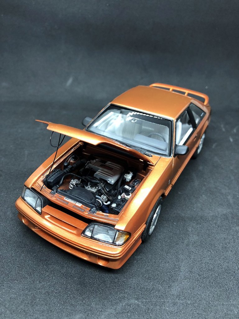

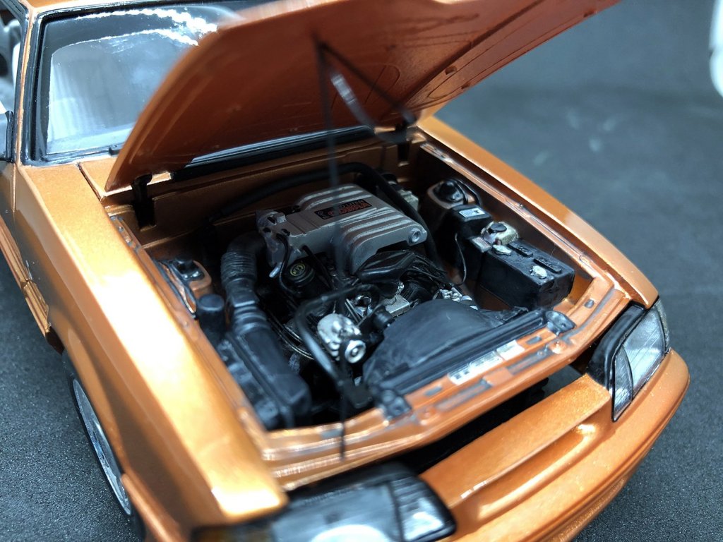

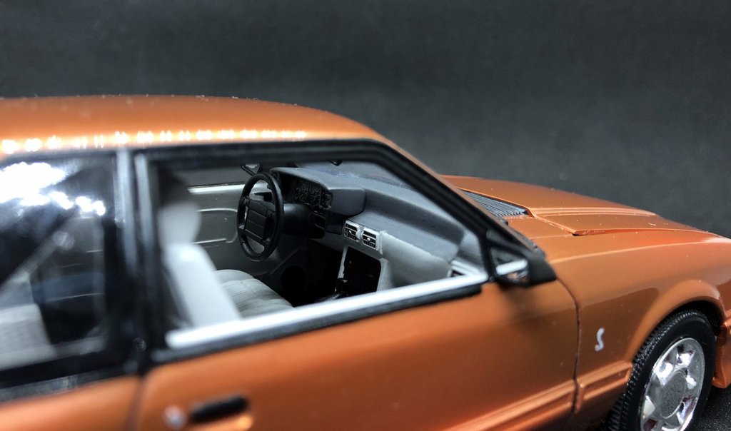

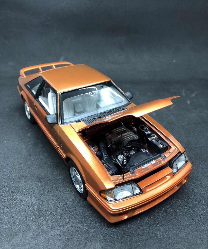

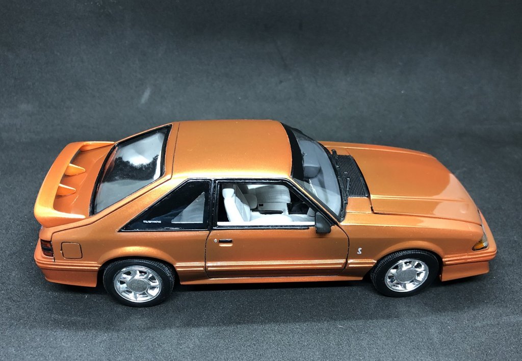

Популярный пост cuba_13 3616 Опубликовано 30 May 2020, 10:13:04 Популярный пост Жалоба Поделиться Опубликовано 30 May 2020, 10:13:04 (изменено) День добрый, ловил я, ловил погоду, но у нас зарядили дожди с ветром на целый день. Я решил пока в боксе сделать фотосет. Как погода нормализуется, хочу ещё на улице с естественным освещением. Пока так. Изменено 30 May 2020, 10:14:07 пользователем cuba_13 8 Ссылка на сообщение Поделиться на другие сайты

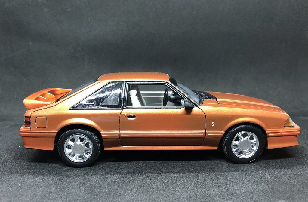

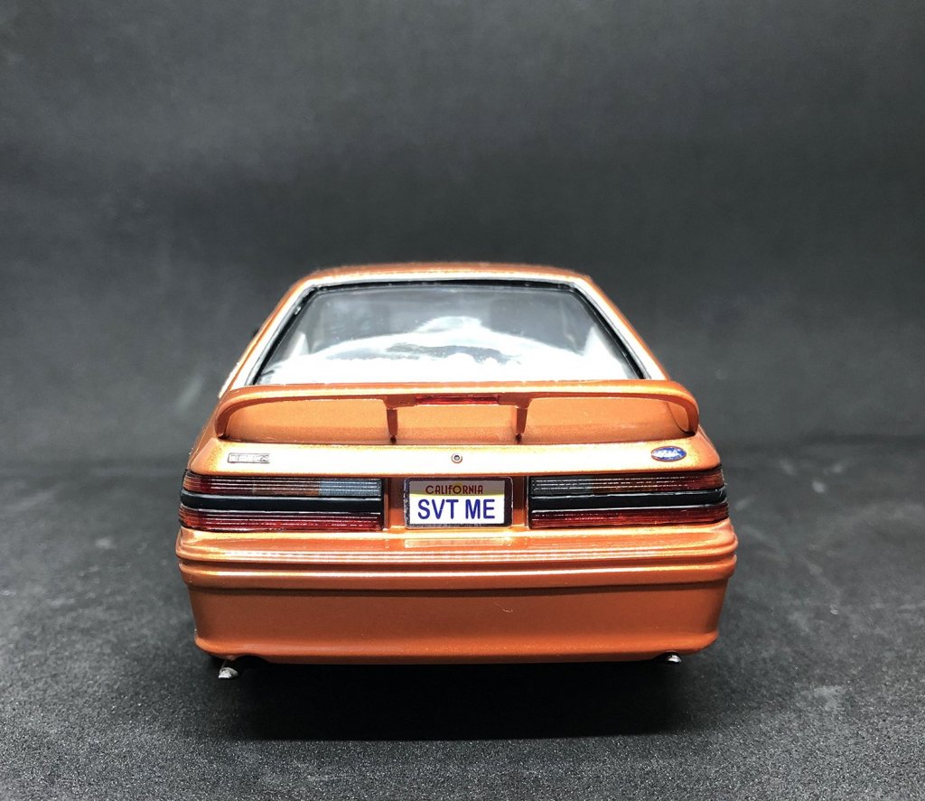

lexer 802 Опубликовано 31 May 2020, 19:58:15 Жалоба Поделиться Опубликовано 31 May 2020, 19:58:15 Ром, поздравляю с закончено моделью, знаю как это сложно. Только ты пожалуйста не обижайся, но на мой взгляд, были у тебя работы намного лучше чем данный экземпляр. 2 Ссылка на сообщение Поделиться на другие сайты
cuba_13 3616 Опубликовано 31 May 2020, 21:31:06 Автор Жалоба Поделиться Опубликовано 31 May 2020, 21:31:06 @lexer спасибо, чего обижаться-то. А что тебе не понравилось? Ссылка на сообщение Поделиться на другие сайты
Популярный пост lexer 802 Опубликовано 1 Jun 2020, 12:55:05 Популярный пост Жалоба Поделиться Опубликовано 1 Jun 2020, 12:55:05 (изменено) Капот, не сидит вообще. Рамки стекол кривые. Шелкография на лобовом должна по другому выглядеть (сверху должна быть темная а к низу быть более рассеяной). Диски абсолютно игрушечные. Ну и жирнейший минус это дворники, но это уже больше к производителю притензия. А все осталное, что не озвучил, по моему достойно уважения. И еще, к стати, если ты не против, на примере твоего авто, укажу на ошибку которую многие совершают. Ниже добавлю изображение, обрати внимание на фары, я давольно часто встречаю такую штуку у моделистов, окантовки фар это всегда хорошо, они заметно добавляет реализма модели, но при этом не нужно забывать, что когда фары составные, то не стоит делать слишком яркие окантовки в местах состыковки стекол, они начинают слишком сильно выделяться и бросаться в глаза и поэтому все начинает смотреться игрушечно. По периметру, да, они должны быть поярче, а вот в стыках между фар, наоборот бледнее. В общем мера должна быть во всем. Спойлер Изменено 1 Jun 2020, 13:20:39 пользователем lexer 5 Ссылка на сообщение Поделиться на другие сайты
Tolibass 7400 Опубликовано 1 Jun 2020, 16:00:41 Жалоба Поделиться Опубликовано 1 Jun 2020, 16:00:41 (изменено) Рома, поздравляю с завершением. Добавлять особо нечего, Алексей всё нужное уже сказал. 20 часов назад, lexer сказал: были у тебя работы намного лучше чем данный экземпляр. @lexer Алексей, прям с языка снял. )) По поводу стёкол, у Ромы не было вариантов, там с завода под шелкографию бортик отлит, по другому не покрасишь, это только стачивать и полировать а потом красить. Единственное что могу добавить, стык передних крыльев и морды, расшивка не полная, выглядит как утяжина, или вмятина. И ещё заднее колисо какое-то стрёмное, аж до дыр заеженное. @cuba_13 Рома, а с другой стороны, не так уж и много этих машин собрано, -1 коробка + 1 модель на полку это всегда замечательно. Молодец. Изменено 1 Jun 2020, 16:01:42 пользователем Tolibass 1 Ссылка на сообщение Поделиться на другие сайты
cuba_13 3616 Опубликовано 1 Jun 2020, 17:47:07 Автор Жалоба Поделиться Опубликовано 1 Jun 2020, 17:47:07 @lexer Леш, про шелкографию знаю, впервые вообще делал, до этого всегда у меня были хромовые. Но я ориентировался вот на это фото. \ Глаз замылился, когда проливал, показалось, что всё ок. Про диски...наверное, это из-за того, что они все в хроме. На твоем примере только центр хромовый, а вокруг матовое. Видимо из-за этого игрушечность. 1 час назад, Tolibass сказал: И ещё заднее колисо какое-то стрёмное, аж до дыр заеженное. Толя, это единственная покрышка, у которой было адское смещение, остальные 3 были ровные. Тут был вариант либо так, либо оставлять смещение. 1 час назад, Tolibass сказал: -1 коробка + 1 модель на полку это всегда замечательно. Вот и я так думаю. Если разобраться, почти у каждого, даже матёрого моделиста, можно найти косячок, если сильно всё рассматривать с позиции правильности. Я результатом доволен, особенно лкп. Проснулась вторая любовь к лакированные красивым кузовам, немного нужно дать передышку ушатайкам, да и часики тикают. У набора лаков от Зеро есть огромный минус, который меня сильно расстроил. На коробке указано, что отвердитель живёт всего лишь 6 месяцев с даты открытия. Это огромный камень в их огород. Ссылка на сообщение Поделиться на другие сайты
