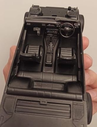

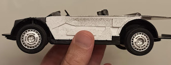

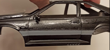

JumperSVP 334 Опубликовано 16 Sep 2020, 09:42:22 Автор Жалоба Поделиться Опубликовано 16 Sep 2020, 09:42:22 (изменено) Касательно ленты tesa - я правильно понимаю что речь идет про такую ленту: Аналогично видел розовую и синею. Немного свежих фото. С салоном в целом закончил: С колесами пока что доволен результатом и оставлю так: Фары: готов первый вариант. Красил лаком для ногтей, который отжал у жены. Все никак не дойду купить краски для фар. Кстати, какими вы красите фары? Есть еще второй вариант фар - его не красил. Теперь самое интересное - кузов. На кузове действительно остался клей от скотча. Возникает вопрос что с этим делать: отшкурить немного и покрасить еще 1 слой? С радостью услышу ваши советы что делать. Пока что сам думаю серую покраску заклеить тамией и перекрасить немного черный. С крышей проще - там буду шкурить немного и перекрашивать и черный и серый цвет (криво линии вышли). Изменено 16 Sep 2020, 09:50:23 пользователем JumperSVP Дополнил ответ. 3 Ссылка на сообщение Поделиться на другие сайты
boxer 1046 Опубликовано 16 Sep 2020, 11:40:42 Жалоба Поделиться Опубликовано 16 Sep 2020, 11:40:42 Хотелось бы в дальнейшем фото немного крупнее,.. Если это действительно остатки клея, то его можно стереть тряпочкой с уайт-спиритом,.. Из уайта могу порекомендовать только Tikkurila 1050,.. вроде как желтый менее пахучий,.. Ссылка на сообщение Поделиться на другие сайты
cuba_13 3765 Опубликовано 16 Sep 2020, 12:01:08 Жалоба Поделиться Опубликовано 16 Sep 2020, 12:01:08 Фары выглядят ужасно, без обид. Они должны быть прозрачные, а у тебя они просто закрашены краской изнутри. Я бы этот страх смыл и купил тамиевские клиры, они стоят копейки. Хватит на всю жизнь. Клеевой слой убирается без вреда для ЛКП уайт-спиритом. Ссылка на сообщение Поделиться на другие сайты
JumperSVP 334 Опубликовано 16 Sep 2020, 13:08:36 Автор Жалоба Поделиться Опубликовано 16 Sep 2020, 13:08:36 1 час назад, boxer сказал: Хотелось бы в дальнейшем фото немного крупнее,.. Если это действительно остатки клея, то его можно стереть тряпочкой с уайт-спиритом,.. Из уайта могу порекомендовать только Tikkurila 1050,.. вроде как желтый менее пахучий,.. Спасибо. Попробую. Может и не придется перекрашивать. 1 час назад, cuba_13 сказал: Фары выглядят ужасно, без обид. Они должны быть прозрачные, а у тебя они просто закрашены краской изнутри. Я бы этот страх смыл и купил тамиевские клиры, они стоят копейки. Хватит на всю жизнь. Клеевой слой убирается без вреда для ЛКП уайт-спиритом. Спасибо. Понимаю что ужас. Рома, я правильно понимаю что для фар нужны такие краски? И вопрос ко всем - для тонировки какую краску использовать? Нужна черная тонировка. Ссылка на сообщение Поделиться на другие сайты
