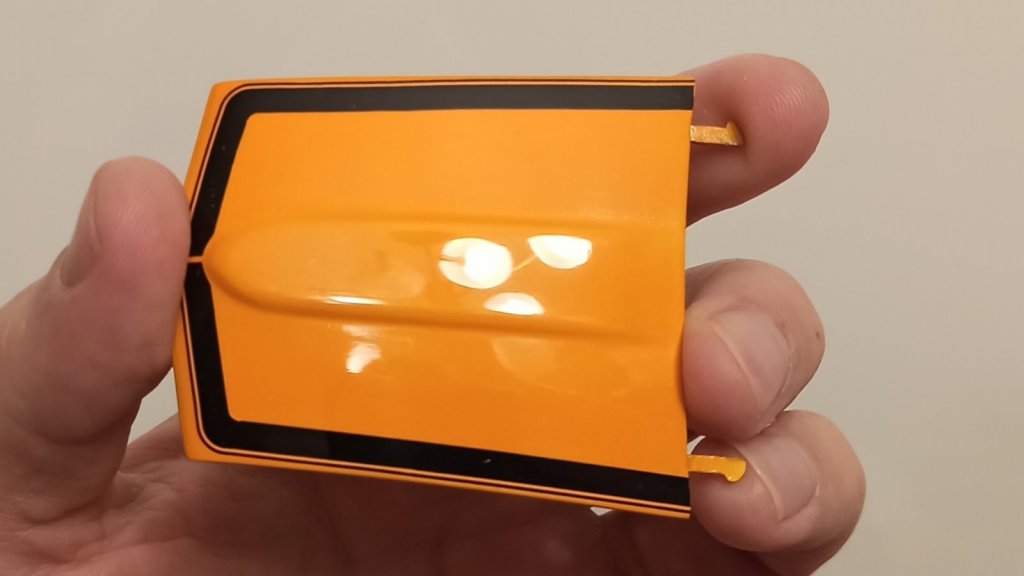

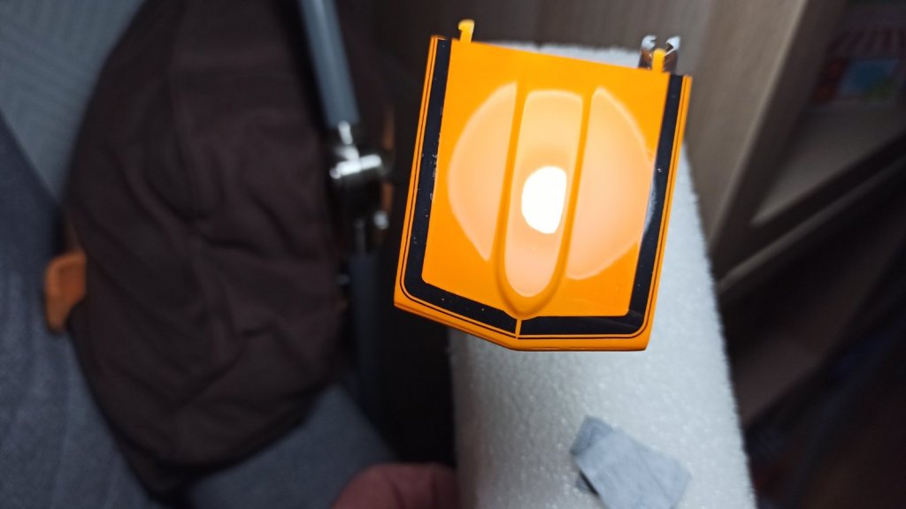

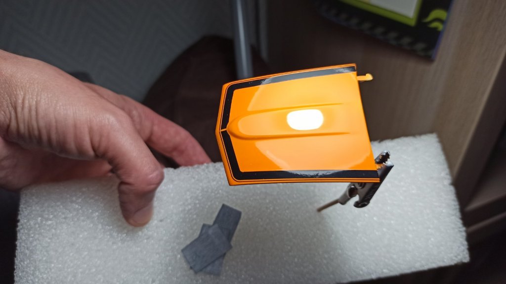

Популярный пост JumperSVP 334 Опубликовано 24 Oct 2021, 21:48:25 Автор Популярный пост Жалоба Поделиться Опубликовано 24 Oct 2021, 21:48:25 (изменено) Коллеги, нужен ваш совет. Первый раз решил полирнуть авто (до этого пробовал, но там прям совсем страшно было и я забил). Решил начать с капота. Лак мистер хобби глянец. Сушил 3 суток. Затем шкурки 1200-1500-2000 от тамии. Затем час примерно в ручную полировка - все 3 пасты тамия. Примерно по 3 прохода каждый - сначала грубая, потом файнд и финишь - и так 3 раза. Полировал ватным диском. В итоге получил то что на фото. В реале видны микроцарапены местами и небольшое искажение света от люстры. Вопрос: стоит ли ещё полировать или оставить так для первого раза? Или может я что то делаю не так? Спасибо за советы заранее. Изменено 24 Oct 2021, 22:28:33 пользователем JumperSVP Добавил фото 6 Ссылка на сообщение Поделиться на другие сайты
AndyYamp 176 Опубликовано 24 Oct 2021, 22:19:31 Жалоба Поделиться Опубликовано 24 Oct 2021, 22:19:31 (изменено) Шкурки грубые очень. Начинай с 3000. Даже 2000 даёт микро-царапины при мокрой полировке. И ещё грубая паста от тамии не очень эффективна. Я перестал её использовать. Использую только Fine и Finish. Но тут есть люди по-опытнее, думаю, скоро более дельные советы дадут. Как исправить уже текущую ситуацию - не знаю либо забить, либо смывать, наверное. Изменено 24 Oct 2021, 22:23:19 пользователем AndyYamp Ссылка на сообщение Поделиться на другие сайты
JumperSVP 334 Опубликовано 24 Oct 2021, 22:29:37 Автор Жалоба Поделиться Опубликовано 24 Oct 2021, 22:29:37 9 минут назад, AndyYamp сказал: Шкурки грубые очень. Начинай с 3000. Даже 2000 даёт микро-царапины при мокрой полировке. И ещё грубая паста от тамии не очень эффективна. Я перестал её использовать. Использую только Fine и Finish. Но тут есть люди по-опытнее, думаю, скоро более дельные советы дадут. Как исправить уже текущую ситуацию - не знаю либо забить, либо смывать, наверное. Вопрос: от 3000 - это именно шкурки брать? У меня есть губка тамия на 3000 - подойдёт? Ссылка на сообщение Поделиться на другие сайты
PETERSON 10156 Опубликовано 24 Oct 2021, 23:07:06 Жалоба Поделиться Опубликовано 24 Oct 2021, 23:07:06 Такие неровности полировкой не убрать. Шлифовать ещё надо. Но не ниже 3000 наждачкой. Про губку не скажу, не юзал. Ссылка на сообщение Поделиться на другие сайты
JumperSVP 334 Опубликовано 24 Oct 2021, 23:14:19 Автор Жалоба Поделиться Опубликовано 24 Oct 2021, 23:14:19 6 минут назад, PETERSON сказал: Такие неровности полировкой не убрать. Шлифовать ещё надо. Но не ниже 3000 наждачкой. Про губку не скажу, не юзал. Нужно что то в духе: Набор шлифовальной бумаги P4000 3 листа Tamiya 87185 или на 6000? Ссылка на сообщение Поделиться на другие сайты
PETERSON 10156 Опубликовано 24 Oct 2021, 23:18:15 Жалоба Поделиться Опубликовано 24 Oct 2021, 23:18:15 Можно и по такому пути пойти. Я так и поступаю, заканчивая шлифовку на 6000 или 8000. Чем тоньше риска после наждачки, тем быстрее она убирается полировкой. Использую для этого набор от ScaleMotorsport под названием Polishing Stix. https://scalemotorsport.com/products/polishingstix™ 2 Ссылка на сообщение Поделиться на другие сайты

StarSA 1041 Опубликовано 26 Oct 2021, 16:47:42 Жалоба Поделиться Опубликовано 26 Oct 2021, 16:47:42 А у меня отродясь не было абразивов меньше 3000 единиц. Начинаю с 2500 (редко с 2000, когда слой позволяет), затем 3000. Всё под водой. Наждачка на небольшом плоском брусочке, чтобы ровно было. Потом полироли 3М: мелко-абразивная и неабразивная для блеска. И кстати, делаю я это ватными дисками. И всегда поверхность вывожу в зеркало под контролем бокового света. Принцип - если не достаточно устраивает результат, то шлифую/полирую ещё. Другой вопрос, что отполированный до зеркала кузов, даже с 2К лаком HS, и максимально аккуратной финишной сборкой всё равно покрывается мелкими еле заметными царапинками при протирке от пыли микрофибровой тряпочкой. 3 Ссылка на сообщение Поделиться на другие сайты

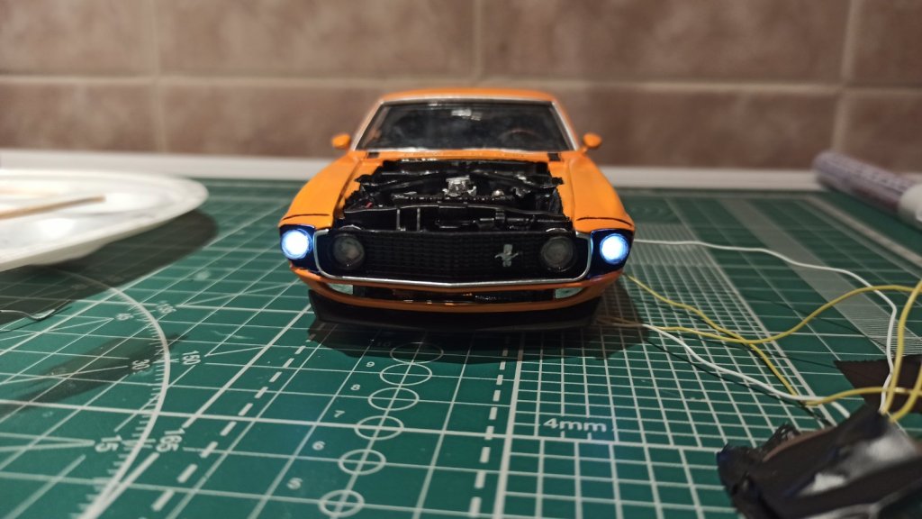

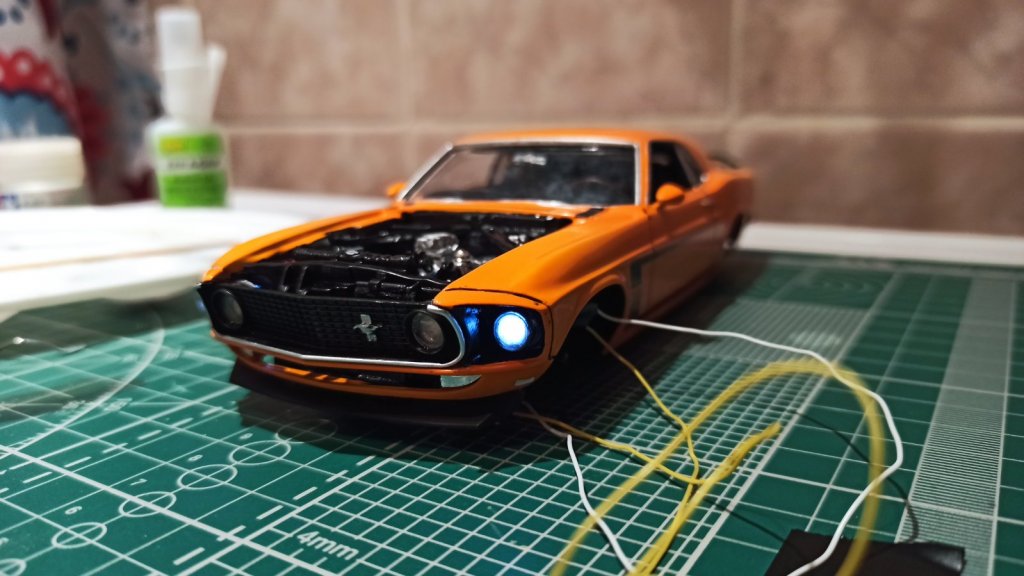

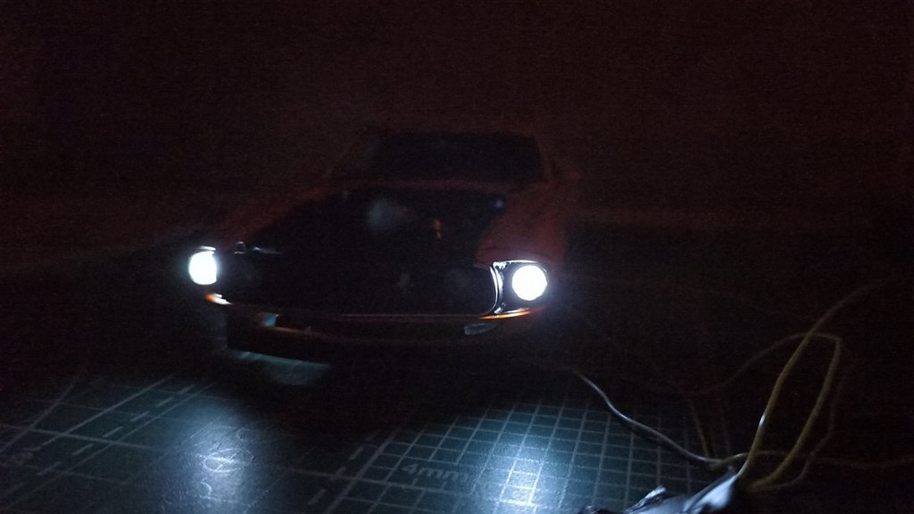

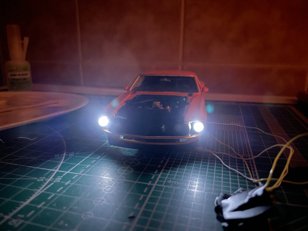

Популярный пост JumperSVP 334 Опубликовано 9 Nov 2021, 21:49:43 Автор Популярный пост Жалоба Поделиться Опубликовано 9 Nov 2021, 21:49:43 Время обновить тему. В общем вышел я на прямую по финальной сборке, но тут что то пошло не так. Итог: во время сборки фар я залил их клеем и он побелел после сушки. Это был гель супермомент. Клеил ну очень аккуратно, но судьба и мустанг сказали что не хотят так легко сдаваться. Другие прозрачные пластики клеил на этот клей и все было норм. В итоге я ушел в грусть и печаль на неделю. Потом разобрал фары и начал убирать клей. Шкурка и полировка и так по кругу. Пересобрал фары примерно 3-4 раза пока не получил вид более менее который устраивает. И тут приехал свет и электрики пошли в бой и после ряда опытов готов тестовый образец. Примерил и отправил на доработку. На фото (снимал на 2 разных телефона) можно посмотреть промежуточный итог на сегодня. 7 Ссылка на сообщение Поделиться на другие сайты

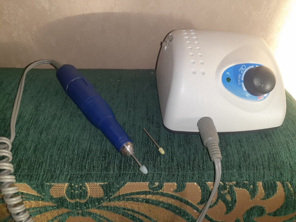

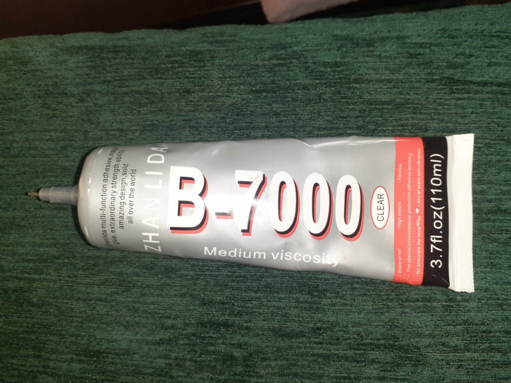

Daneel 360 Опубликовано 10 Nov 2021, 02:41:16 Жалоба Поделиться Опубликовано 10 Nov 2021, 02:41:16 Отлично получается! Я Тоже лопухнулся с суперклеем и остеклением на порше 595-меня выручила маникюрная бормашина супруги Пока не идеально,но исправляю потихоньку.нашел дома клей для вклейки дисплеев телефонов, носик очень удобным кажется Никто не юзал такой для вклейки остекления? Ссылка на сообщение Поделиться на другие сайты
JumperSVP 334 Опубликовано 10 Nov 2021, 08:13:30 Автор Жалоба Поделиться Опубликовано 10 Nov 2021, 08:13:30 5 часов назад, Daneel сказал: Отлично получается! Я Тоже лопухнулся с суперклеем и остеклением на порше 595-меня выручила маникюрная бормашина супруги Пока не идеально,но исправляю потихоньку.нашел дома клей для вклейки дисплеев телефонов, носик очень удобным кажется Никто не юзал такой для вклейки остекления? Спасибо. Я бормашиной побоялся из-за тонкости детали, выгнутой формы и слишком мелкой детали. Я сделал что то типо ватной палочки, но со шкуркой на конце и шкурил вручную. Потом ватная палочка и полировка, а затем лак с двух сторон. Клеить буду по итогу тоже на лак - тамия х22. А отражатели подкрасил маркером тамия. Такой клей не пробовал, но всегда можно на литнике прозрачном попробовать если есть. Ссылка на сообщение Поделиться на другие сайты
TheYellowHB 798 Опубликовано 10 Nov 2021, 08:33:48 Жалоба Поделиться Опубликовано 10 Nov 2021, 08:33:48 Давно придумали специальный модельный клей для прозрачных деталей, ну если даже его нет, то обычный прозрачный клир на торцы и готово Ссылка на сообщение Поделиться на другие сайты
inter4300 231 Опубликовано 10 Nov 2021, 11:21:05 Жалоба Поделиться Опубликовано 10 Nov 2021, 11:21:05 От супер клея всегда мутнеет прозрачный пластик. Есть CONTACTA Clear Revell №39609, он как ПВА, после высыхания становится прозрачным. Есть ещё очиститель клея Контакт. Ссылка на сообщение Поделиться на другие сайты
cuba_13 3615 Опубликовано 10 Nov 2021, 18:20:18 Жалоба Поделиться Опубликовано 10 Nov 2021, 18:20:18 Я не понимаю, зачем вы изобретаете велосипеды, когда давно всеми и везде разжевано про клеи созданные специально для остекления. Ссылка на сообщение Поделиться на другие сайты
4auka 2808 Опубликовано 11 Nov 2021, 04:19:21 Жалоба Поделиться Опубликовано 11 Nov 2021, 04:19:21 Да и без клея обойтись можно. Лак можно использовать для этого. Зубочисткой нанёс на места контакта и аккуратно отложил на сутки в сторону. Вообще ничего не заметишь, если не перелил. Ссылка на сообщение Поделиться на другие сайты
Doktor 191 Опубликовано 11 Nov 2021, 05:29:08 Жалоба Поделиться Опубликовано 11 Nov 2021, 05:29:08 18 часов назад, inter4300 сказал: От супер клея всегда мутнеет прозрачный пластик. Не всегда. Есть супер клей, который не дает "туман"... Очень, кстати, удобно... Ссылка на сообщение Поделиться на другие сайты
