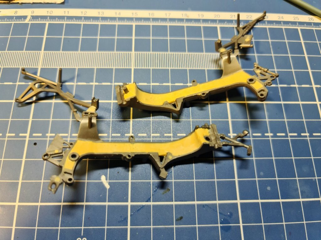

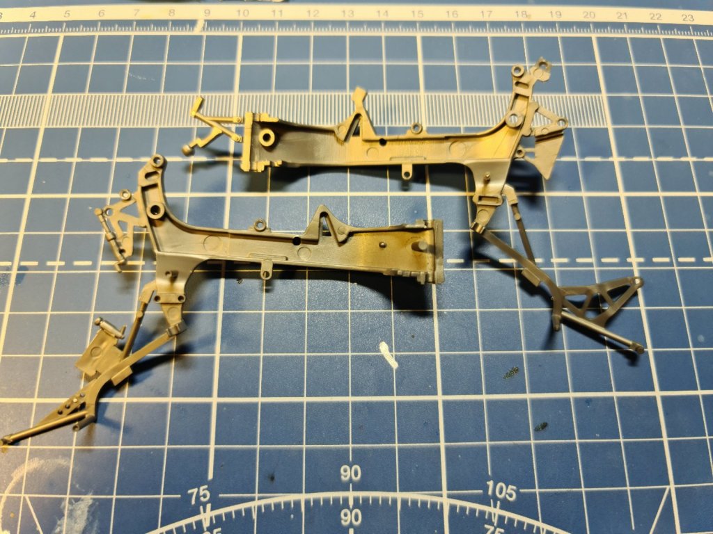

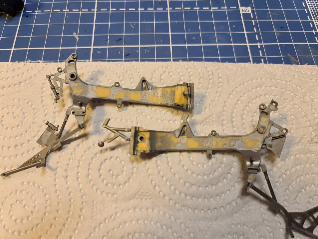

Левша 806 Опубликовано 9 Nov 2020, 18:10:31 Автор Жалоба Поделиться Опубликовано 9 Nov 2020, 18:10:31 (изменено) Видимо рама у этого байка будет главной этого проекта Прошпаклевал внутреннюю часть рамы, рассчитывал одним слоем обойтись, ага наивный чукотский юноша Кстати, кто подскажет проверенный способ произвести имитацию сварного шва, уж очень хочется его научиться делать, а на этой раме прямо целый полигон есть для тренировки. (пробовал сегодня из 2-х компанентной шпатлевки делать "колбаски" и тыкать в них разными предметами, но удовлетворительного результата я добиться увы не смог) Параллельно начал собирать двигатель и подготавливать "кузов" к грунтовке. Кстати, сегодня был опробован новый способ работы с обычной Тамиевской грунтовкой. Разбавлял ее Тамиевским растворителем почти до жидкого состояния и укладывал его кисточкой, получилось практично и удобно. А теперь немного бензобака Вам в ленту Видите полосу? А ее быть не должно. Закрываем изгиб скотчем, чтобы не нарушить его геометрию. И шлифуем. А вот и разницу подвезли. Изменено 9 Nov 2020, 18:25:02 пользователем Левша 4 Ссылка на сообщение Поделиться на другие сайты
Andrey Labuzov 6544 Опубликовано 9 Nov 2020, 18:27:44 Жалоба Поделиться Опубликовано 9 Nov 2020, 18:27:44 (изменено) 20 минут назад, Левша сказал: Кстати, кто подскажет проверенный способ произвести имитацию сварного шва, уж очень хочется его научиться делать, а на этой раме прямо целый полигон есть для тренировки. (пробовал сегодня из 2-х компанентной шпатлевки делать "колбаски" и тыкать в них разными предметами, но удовлетворительного результата я добиться увы не смог) Лучше всего, использовать тянутый литник, слегка подрастворённый модельным клеем. Изменено 9 Nov 2020, 18:30:49 пользователем Andrey Labuzov Ссылка на сообщение Поделиться на другие сайты
Левша 806 Опубликовано 9 Nov 2020, 18:35:41 Автор Жалоба Поделиться Опубликовано 9 Nov 2020, 18:35:41 6 минут назад, Andrey Labuzov сказал: Лучше всего использовать тянутый литник, слегка подрастворённый модельным клеем. А можно чууууточку поподробней? Литник тянутый это я понимаю. Где его подрастворять клеем? Уже на месте или до установки? (если не месте, то не испортит ли само место клей подъев его?) Главный вопрос, чем и как в него тыкать дабы придать имитацию рисунка шва? Ссылка на сообщение Поделиться на другие сайты
Andrey Labuzov 6544 Опубликовано 9 Nov 2020, 18:39:43 Жалоба Поделиться Опубликовано 9 Nov 2020, 18:39:43 2 минуты назад, Левша сказал: А можно чууууточку поподробней? Литник тянутый это я понимаю. Где его подрастворять клеем? Уже на месте или до установки? (если не месте, то не испортит ли само место клей подъев его?) Главный вопрос, чем и как в него тыкать дабы придать имитацию рисунка шва? Очень просто. Обмакиваешь тянутый литник в клей, укладываешь на место и иголкой или кончиком ножа придаёшь фактуру. Попробуй сначала на какой-нибудь ненужной детали или просто куске пластика. 2 Ссылка на сообщение Поделиться на другие сайты
Левша 806 Опубликовано 9 Nov 2020, 18:43:06 Автор Жалоба Поделиться Опубликовано 9 Nov 2020, 18:43:06 2 минуты назад, Andrey Labuzov сказал: Очень просто. Обмакиваешь тянутый литник в клей, укладываешь на место и иголкой или кончиком ножа придаёшь фактуру. Попробуй сначала на какой-нибудь ненужной детали или просто куске пластика. Ну что же, спасибо за совет, завтра обязательно попробую этот способ. Ссылка на сообщение Поделиться на другие сайты
cuba_13 3591 Опубликовано 10 Nov 2020, 07:23:00 Жалоба Поделиться Опубликовано 10 Nov 2020, 07:23:00 Я именно так и делал, только никуда не макал, прямо на месте сверху литника клей клал и придавал форму. 1 Ссылка на сообщение Поделиться на другие сайты
Популярный пост NoRace 66 Опубликовано 10 Nov 2020, 07:30:14 Популярный пост Жалоба Поделиться Опубликовано 10 Nov 2020, 07:30:14 Доброго. Имитировал сварочные швы из шпатлёвки тамиевской. Наполнял ею шприц и через разные иглы наносил полосы шпатлёвки нужной мне ширины, после подсыхания модельным ножом формировал насечки. 5 Ссылка на сообщение Поделиться на другие сайты

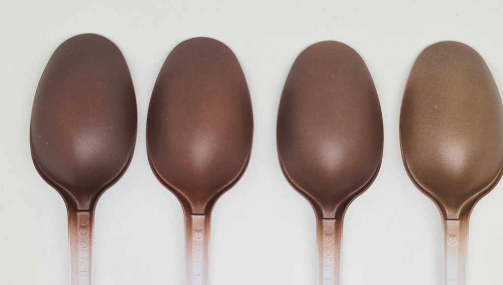

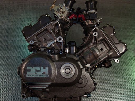

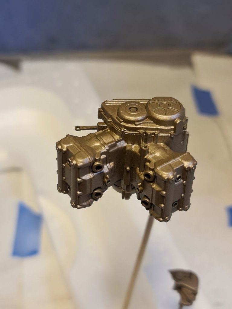

Левша 806 Опубликовано 12 Nov 2020, 08:56:15 Автор Жалоба Поделиться Опубликовано 12 Nov 2020, 08:56:15 Вот как после такого доверять людям? Инструкция гласит, что для покраски двигателя необходимо смешать краски Х-9 и XF-56 в пропорции 1 к 1. Ну ок, мы парни простые ) Хм.....странный цвет, вы не находите ? Ну ок, лезем опять в могучий интернет. Хм.....в таком цвете ВООБЩЕ нет таких моторов, что жжжжж ищем дальше... Это единственное фото отдаленно похожее на мой цвет, ну как похоже, если вы конечно немного дальтоник И вот вопрос дня: Как мне подобрать такой цвет, в закромах осталось пару мл краски которую наносил на мотор.Чего мне туда добавить для нужного цвета? Черного? Красный? P.S. Присмотрелся еще раз но свой мотор, нет, в реальности он не такой желто-золотой. Все же больше бронзовый Вот эта фотография честнее показывает реальный цвет Ссылка на сообщение Поделиться на другие сайты
boxer 1033 Опубликовано 12 Nov 2020, 09:39:35 Жалоба Поделиться Опубликовано 12 Nov 2020, 09:39:35 (изменено) Нашел вот такие,.. вот здесь: https://raresportbikesforsale.com/tag/vfr750f/ Спойлер Цвет близкий, плюс оттенки гуляют из-за разницы в освещении, на это тоже надо обращать внимание,.. Может черным смоуком немного припылить сверху?... Изменено 12 Nov 2020, 09:39:57 пользователем boxer 1 Ссылка на сообщение Поделиться на другие сайты
Левша 806 Опубликовано 12 Nov 2020, 13:40:47 Автор Жалоба Поделиться Опубликовано 12 Nov 2020, 13:40:47 4 часа назад, boxer сказал: Нашел вот такие,.. вот здесь: https://raresportbikesforsale.com/tag/vfr750f/ Показать контент Цвет близкий, плюс оттенки гуляют из-за разницы в освещении, на это тоже надо обращать внимание,.. Может черным смоуком немного припылить сверху?... Черного смоука нет, буду экспериментировать Ссылка на сообщение Поделиться на другие сайты
PETERSON 10066 Опубликовано 12 Nov 2020, 14:51:27 Жалоба Поделиться Опубликовано 12 Nov 2020, 14:51:27 Извини, конечно, но ничего коричневого я не вижу на оригинале. 5 часов назад, Левша сказал: в закромах осталось пару мл краски которую наносил на мотор.Чего мне туда добавить для нужного цвета? Черного? Думаю, да. Ссылка на сообщение Поделиться на другие сайты
Левша 806 Опубликовано 12 Nov 2020, 15:07:30 Автор Жалоба Поделиться Опубликовано 12 Nov 2020, 15:07:30 14 минут назад, PETERSON сказал: Извини, конечно, но ничего коричневого я не вижу на оригинале. И я, а вот японцы видимо видят раз предлагают х-9 (Коричневый) мешать Ссылка на сообщение Поделиться на другие сайты
PETERSON 10066 Опубликовано 12 Nov 2020, 15:16:59 Жалоба Поделиться Опубликовано 12 Nov 2020, 15:16:59 Тогда можно попробовать смешать XF-56 с X-1 и капнуть туда немножко твоей готовой смеси. Ссылка на сообщение Поделиться на другие сайты

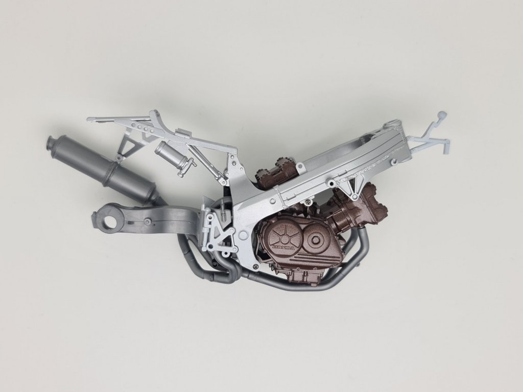

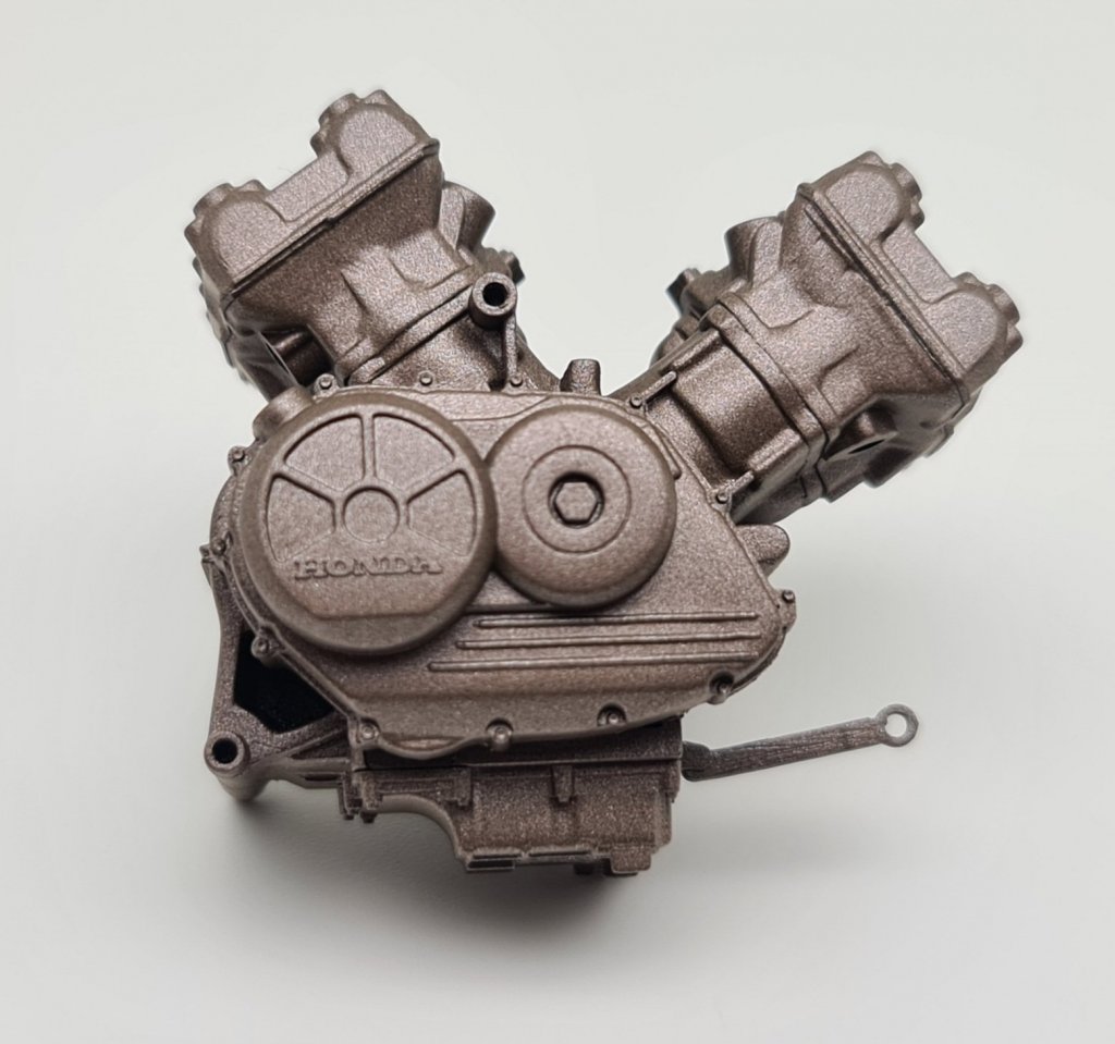

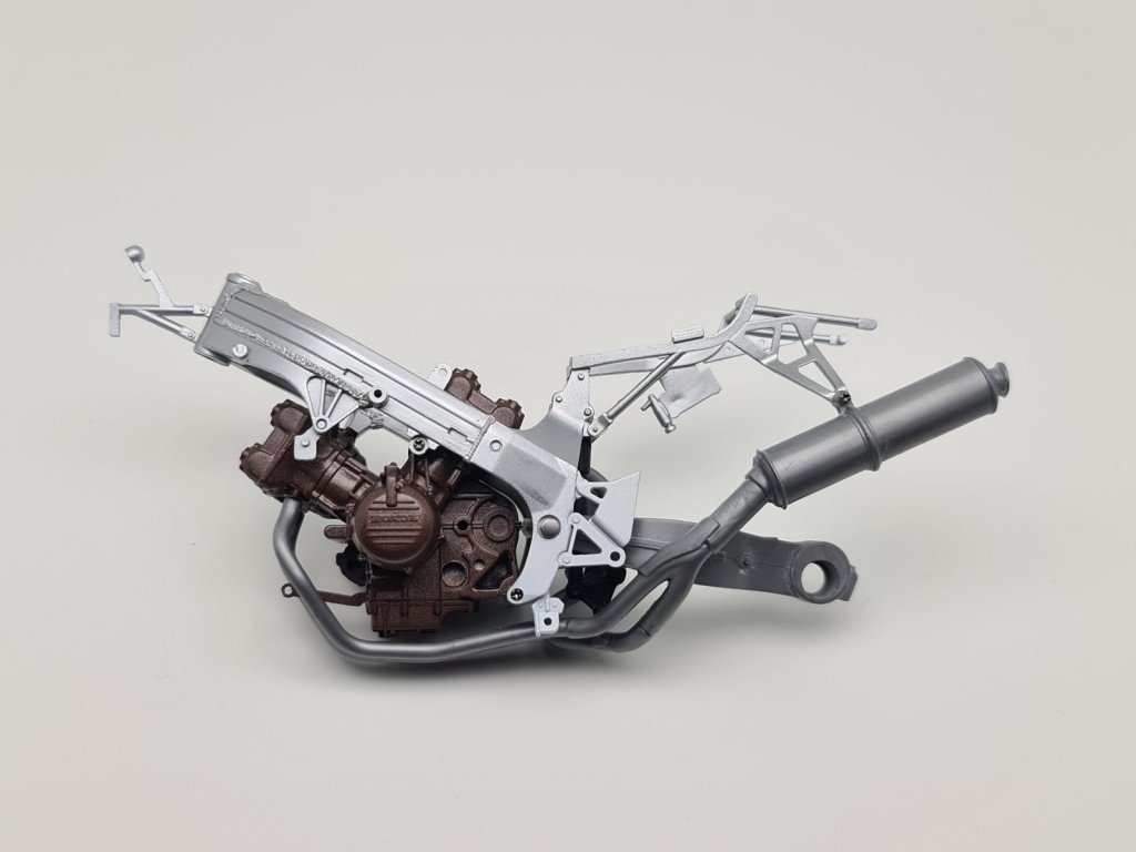

Популярный пост Левша 806 Опубликовано 15 Nov 2020, 08:57:33 Автор Популярный пост Жалоба Поделиться Опубликовано 15 Nov 2020, 08:57:33 Немного обновлю тему. Рама затягивает весь процесс, этого стоило ожидать Двигатель перекрасил как смог, не судите строго Сделал частичную сборку для подгонки глушителя. (инструкция настаивает на склейке элементов при установке, что мне категорично не нравится, буду собирать целиком глушитель и кочевряжиться с установкой.) 9 Ссылка на сообщение Поделиться на другие сайты
