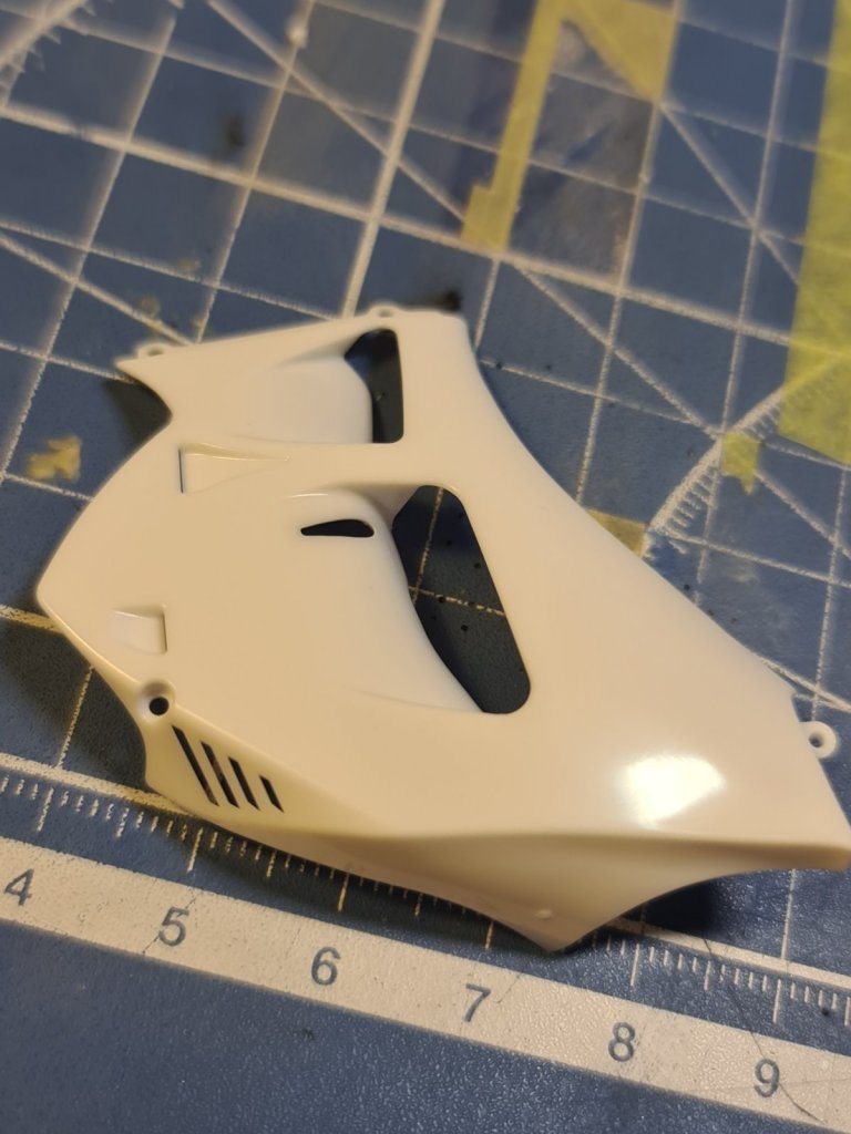

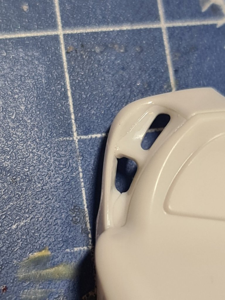

Левша 806 Опубликовано 31 Mar 2021, 07:25:20 Автор Жалоба Поделиться Опубликовано 31 Mar 2021, 07:25:20 Меня иногда поражает фантазия японцев, вот например: сбоку от сиденья в заднем обтекатели есть воздушные "уши" выполненые одной цельной деталью, в Тамии видимо посчитали, что это слишком просто и разделили этот элемент на две детали, типа вот уважаемый покупатель, наслаждайся, шпаклюй как хочешь, теперь это твоя проблема 1 Ссылка на сообщение Поделиться на другие сайты
John Wick 4101 Опубликовано 31 Mar 2021, 07:42:08 Жалоба Поделиться Опубликовано 31 Mar 2021, 07:42:08 15 minutes ago, Левша said: в Тамии видимо посчитали, что это слишком просто и разделили этот элемент на две детали Технологическое членение, отлить в прессформе было невозможно, наверное. 2 Ссылка на сообщение Поделиться на другие сайты
Левша 806 Опубликовано 31 Mar 2021, 08:24:01 Автор Жалоба Поделиться Опубликовано 31 Mar 2021, 08:24:01 (изменено) 44 минуты назад, John Wick сказал: Технологическое членение, отлить в прессформе было невозможно, наверное. Наверно Т.е. тут возможно, а там нет...хм Изменено 31 Mar 2021, 08:27:27 пользователем Левша Ссылка на сообщение Поделиться на другие сайты
PETERSON 10181 Опубликовано 31 Mar 2021, 08:27:17 Жалоба Поделиться Опубликовано 31 Mar 2021, 08:27:17 55 минут назад, Левша сказал: поражает фантазия японцев Чего тут поразительного? В двухчастной форме такое поднутрение выполнить невозможно, иначе деталь из пресс-формы не вынуть. Варианта два: либо делать глухую имитацию отверстий, либо делать реалистичные отверстия с дополнительным членением детали. Ссылка на сообщение Поделиться на другие сайты

PETERSON 10181 Опубликовано 31 Mar 2021, 08:46:51 Жалоба Поделиться Опубликовано 31 Mar 2021, 08:46:51 @Левша А я спец, и как спец тебе объяснил причину такого членения детали для изготовления в простой хвухчастной пресс-форме. Сомневаться в моих словах - твоё право. Я с тобой спорить или в чём-то убеждать не собираюсь. Но как конструктор считаю, что "комплимент" японским коллегам ты отвесил незаслуженно. Ссылка на сообщение Поделиться на другие сайты

PETERSON 10181 Опубликовано 31 Mar 2021, 08:50:30 Жалоба Поделиться Опубликовано 31 Mar 2021, 08:50:30 23 минуты назад, Левша сказал: Т.е. тут возможно, а там нет...хм Совершенно верно. Посмотри направление съёма с пресс-формы этой детали и хвоста. А теперь представь, что при съёме не должно образовываться теневых зон, то есть участков с отрицательным уклоном, иначе деталь из пресс-формы не вынется. 2 минуты назад, cuba_13 сказал: Мишаня, не серчай))). Я не серчаю. Просто, попытался доступно объяснить человеку причину такого членения детали сложной формы, а он начинает сомневаться в моих словах, не являясь при этом специалистом. Ссылка на сообщение Поделиться на другие сайты
Левша 806 Опубликовано 31 Mar 2021, 09:12:36 Автор Жалоба Поделиться Опубликовано 31 Mar 2021, 09:12:36 (изменено) @PETERSON Михаил, дело не в моих сомнениях в тебе как в специалисте, а в том, что на мой (не профессиональный) взгляд японцы могли бы сделать соединение и в более удобном/доступном для покупателя месте. Изменено 31 Mar 2021, 09:13:40 пользователем Левша Ссылка на сообщение Поделиться на другие сайты
oleglorenz 3086 Опубликовано 31 Mar 2021, 09:59:32 Жалоба Поделиться Опубликовано 31 Mar 2021, 09:59:32 Вон оно как, по-русски это называется двухчастная !)) Можно конечно шибер в полуформу затолкать, да зачем усложнять прессформу. Там зашпаклевать несложно вроде. Но посетовать иногда можно на такое) Ссылка на сообщение Поделиться на другие сайты
