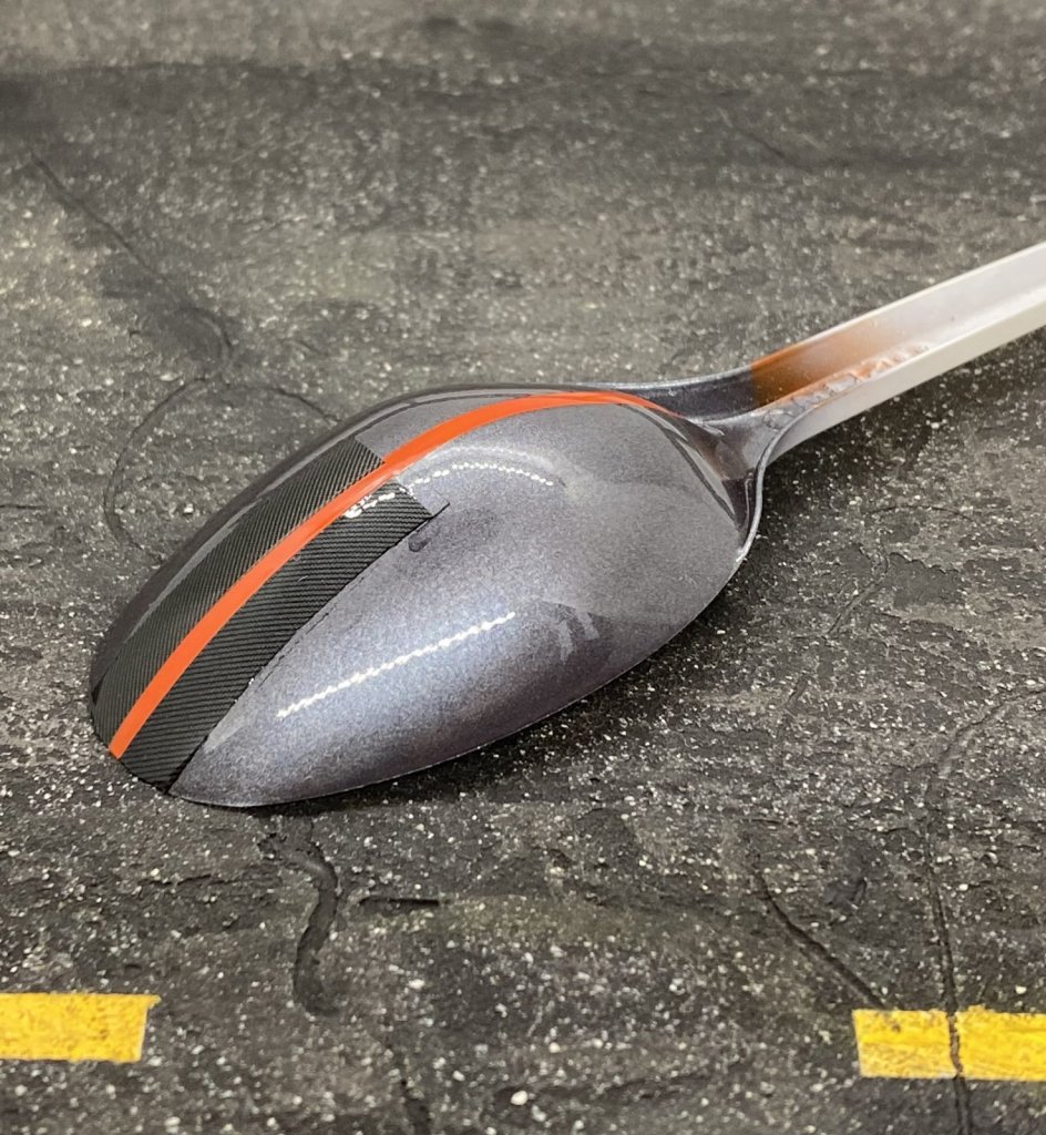

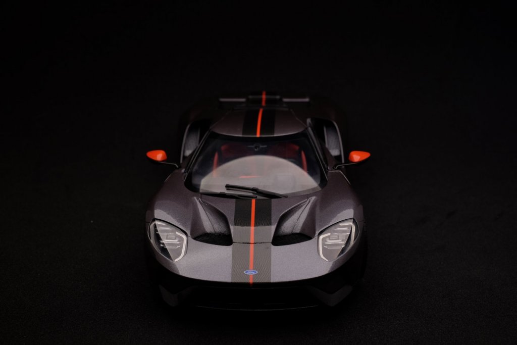

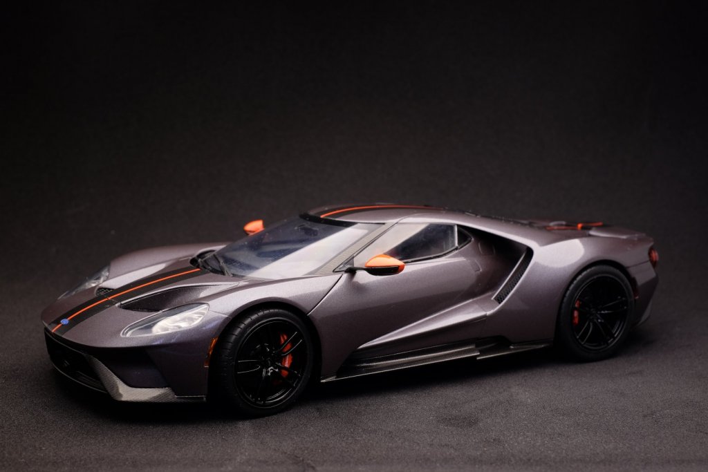

Популярный пост John Wick 4141 Опубликовано 7 Apr 2021, 20:04:47 Популярный пост Жалоба Поделиться Опубликовано 7 Apr 2021, 20:04:47 (изменено) Добрый день, представляю финальные фото Ford GT 2017 производство Tamiya. Отличный набор, собирается легко. Дополнения от HD используется почти полностью. Замена сеток на травление открывает пустоты в кузове, для этого были разработанны и напечатаны радиаторы и передний воздушный канал. Сделана попытка выполнить антикрыло подвижным, частично удалось. Много времени ушло на разработку и подгонку дверных петель и прилетающих элементов интерьера. Механизм оказался рабочим, но возникли проблемы с подгонкой и взаимным положением подвижных элементов. Угол открывания двери тоже не совпадает с прототипом. Во время финальной сборки обнаружились щели и нестыковки и на правой двери сломалась петля, поэтому дверь держится только на магните. Сейчас уже понимаю, что открывающиеся двери нужно было проектировать по другому, так как мой метод привел к потери жесткости всего кузова и дополнительным уводам геометрии. Не помешало бы аккуратности, можно найти следы клея из-за спешки. Что сделано - то сделано, переворачиваем эту страницу и движемся дальше. Изменено 7 Apr 2021, 20:05:25 пользователем John Wick 30 Ссылка на сообщение Поделиться на другие сайты
Николай_ 6265 Опубликовано 8 Apr 2021, 04:48:25 Жалоба Поделиться Опубликовано 8 Apr 2021, 04:48:25 (изменено) Шикарное авто, могут, собаки, красоту сотворить. По сборке я ничего не скажу, ненастоящий сварщик, по мне так все очень качественно и аккуратно. По фотографиям могу пожелать Роману натянуть полосу плотной ткани или даже бумаги (кальки) перед светодиодами на подсветке, чтобы не было от них пестрой суеты, а получился ровный рефлекс в отражении. Изменено 8 Apr 2021, 04:49:21 пользователем Николай_ 1 Ссылка на сообщение Поделиться на другие сайты
John Wick 4141 Опубликовано 8 Apr 2021, 05:00:31 Автор Жалоба Поделиться Опубликовано 8 Apr 2021, 05:00:31 (изменено) 18 minutes ago, Николай_ said: натянуть полосу плотной ткани или даже бумаги (кальки) перед светодиодами Спасибо, у меня была такая идея, вылетела из головы во время съемки. Сейчас попробовал - снижается яркость и так не слишком мощных светодиодов. Изменено 8 Apr 2021, 05:07:26 пользователем John Wick Добавил фото 1 Ссылка на сообщение Поделиться на другие сайты
Николай_ 6265 Опубликовано 8 Apr 2021, 05:29:55 Жалоба Поделиться Опубликовано 8 Apr 2021, 05:29:55 Яркость естественно снизится, придется откорректировать выдержку на фотике, или он сам в автомате это сделает, но с полосой красивше. А еще свет надо опускать как можно ниже, тогда уровень яркости от прикрытия полосой не так заметно упадет и сама полоса продлится на весь кузов = красота неописуемая )) 1 Ссылка на сообщение Поделиться на другие сайты

PETERSON 10421 Опубликовано 8 Apr 2021, 08:29:03 Жалоба Поделиться Опубликовано 8 Apr 2021, 08:29:03 @John Wick Поздравляю с вовремя законченной моделью! Правую дверь можно было и вклеить для фотосессии, а то она спереди слишком вниз провалена. 1 Ссылка на сообщение Поделиться на другие сайты
John Wick 4141 Опубликовано 8 Apr 2021, 08:37:21 Автор Жалоба Поделиться Опубликовано 8 Apr 2021, 08:37:21 5 minutes ago, PETERSON said: @John Wick Поздравляю с вовремя законченной моделью! Правую дверь можно было и вклеить для фотосессии, а то она спереди слишком вниз провалена. Спасибо, наверное стоило. Ссылка на сообщение Поделиться на другие сайты
PETERSON 10421 Опубликовано 8 Apr 2021, 08:41:54 Жалоба Поделиться Опубликовано 8 Apr 2021, 08:41:54 1 минуту назад, John Wick сказал: Спасибо, наверное стоило. Можно было посадить на Блютак или аналог, если потом захочешь починить петлю. 12 часов назад, John Wick сказал: Угол открывания двери тоже не совпадает с прототипом. Это факт. Помню, очень долго пытался найти правильное положение оси двери на Венено, и мне это удалось! Но я использовал аналоговый метод, а не цифровой, как ты. Ссылка на сообщение Поделиться на другие сайты
John Wick 4141 Опубликовано 8 Apr 2021, 08:46:39 Автор Жалоба Поделиться Опубликовано 8 Apr 2021, 08:46:39 4 minutes ago, PETERSON said: Это факт. На виде спереди хорошо видно, она дверь выше подниматься должна. Ссылка на сообщение Поделиться на другие сайты
PETERSON 10421 Опубликовано 8 Apr 2021, 08:48:02 Жалоба Поделиться Опубликовано 8 Apr 2021, 08:48:02 Обрати внимание, что дверь при открывании выезжает из-под переднего крыла, а у тебя она уходит под крыло. Отсюда и проблема. Ссылка на сообщение Поделиться на другие сайты

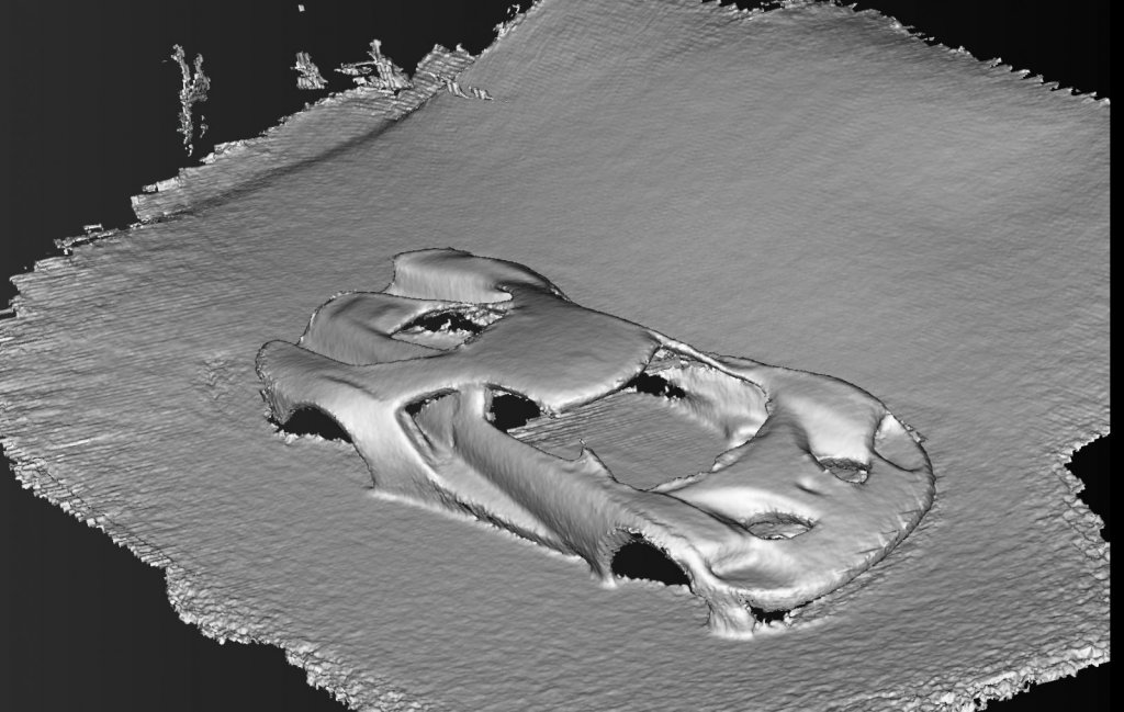

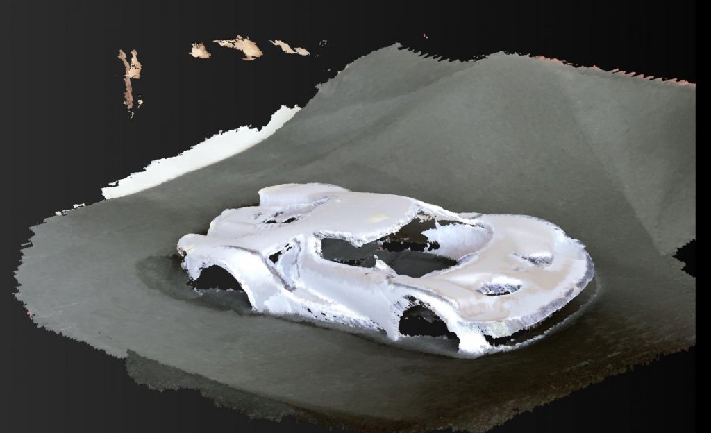

PETERSON 10421 Опубликовано 8 Apr 2021, 09:00:18 Жалоба Поделиться Опубликовано 8 Apr 2021, 09:00:18 3 минуты назад, John Wick сказал: основная проблема у меня - подгонка математической модели к пластику. В таком случае, тебе нужно освоить программу Photomodeler. Можно сфотографировать вырезанную дверь в закрытом и открытом состояниях и перенести в цифру, а затем упражняться с поиском положения оси петли. Без этого никак. Альтернатива - сканирование, но это очень дорогой метод. https://www.photomodeler.com/ 1 Ссылка на сообщение Поделиться на другие сайты
John Wick 4141 Опубликовано 8 Apr 2021, 09:45:56 Автор Жалоба Поделиться Опубликовано 8 Apr 2021, 09:45:56 40 minutes ago, PETERSON said: В таком случае, тебе нужно освоить программу Photomodeler. Надо будет заняться. 40 minutes ago, PETERSON said: Альтернатива - сканирование, но это очень дорогой метод Начиная с IPhone X, Apple стала встраивать в свои телефоны что-то типа лидара, для функции распознавания лиц. Есть программка ScandyPro, которая позволяет получить доступ к модулю камеры и сканировать с помощью телефона. Быстренько потестировал на одной стороне корпуса Ford GT LM. STL выглядит как-то так: 2 Ссылка на сообщение Поделиться на другие сайты

John Wick 4141 Опубликовано 27 Apr 2021, 12:48:42 Автор Жалоба Поделиться Опубликовано 27 Apr 2021, 12:48:42 On 4/8/2021 at 9:04 AM, Николай_ said: Сейчас продают светодиодные панели для офисного освещения, они 60х60 см, бывают 60х30, вот они неплохо подходят для этой роли. Николай, спасибо бльшое за совет, купил матовую светодиодную панель и потестировал. Фото выглядят интереснее, и одновременно шагрень на лаке стала лучше видна): 4 Ссылка на сообщение Поделиться на другие сайты
Николай_ 6265 Опубликовано 27 Apr 2021, 14:21:53 Жалоба Поделиться Опубликовано 27 Apr 2021, 14:21:53 Вот, красота! Рады стараться! )) 1 Ссылка на сообщение Поделиться на другие сайты
