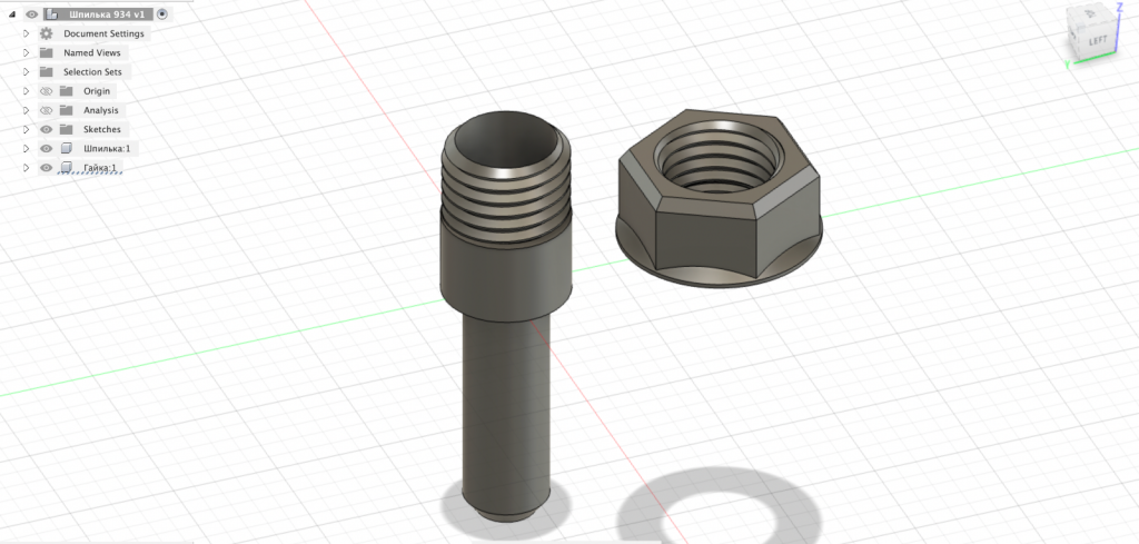

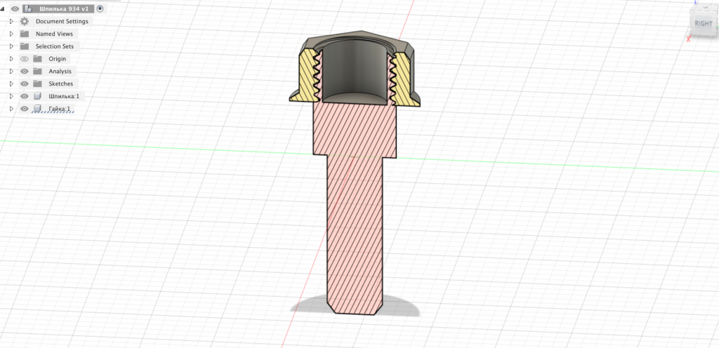

Популярный пост Sebastian 795 Опубликовано 22 Jan 2023, 16:47:22 Популярный пост Жалоба Поделиться Опубликовано 22 Jan 2023, 16:47:22 Я сегодня потренировался в Фьюжен 360. На глаз сделал крепление для колес на 934 Тамия. У меня пока с собой нет никаких измерительных инструментов. Это фантазия, как могло бы быть. Первое вообще, что я сделал . Блендер не осилил, плюнул ))))))) Программа намного понятнее блендера )) 6 Ссылка на сообщение Поделиться на другие сайты
John Wick 4106 Опубликовано 22 Jan 2023, 20:52:41 Жалоба Поделиться Опубликовано 22 Jan 2023, 20:52:41 4 hours ago, Sebastian said: Это фантазия, как могло бы быть. Теперь это надо распечатать и понять, что в 24-м моделировать резьбу не нужно)) 1 Ссылка на сообщение Поделиться на другие сайты
Sebastian 795 Опубликовано 23 Jan 2023, 05:45:33 Жалоба Поделиться Опубликовано 23 Jan 2023, 05:45:33 8 часов назад, John Wick сказал: Теперь это надо распечатать и понять, что в 24-м моделировать резьбу не нужно)) Почему? 😂 Я хотела как раз попробовать. Там все плохо, да?))) Мечик и плашку купить и дорезать после печати, если там засветы. у меня на смоляном ките 962 Dauer есть резьба. Правда я сломал ступицу, пытаясь накрутить много лет назад. Теперь хоть восстановить могу 😁 Принтер хз пока когда приедет. Ссылка на сообщение Поделиться на другие сайты
John Wick 4106 Опубликовано 23 Jan 2023, 06:07:43 Жалоба Поделиться Опубликовано 23 Jan 2023, 06:07:43 15 minutes ago, Sebastian said: Почему? 😂 Я хотела как раз попробовать. Там все плохо, да?))) Мелкая будет, если делать масштабной. При проектировании в 3D есть одна проблема - соотнести картинку на экране с реальным размером детали. На экране все кажется большим и появляется желание добавить кучу деталей. А потом, когда напечатается будет удивление, почему не видно ничего. 18 minutes ago, Sebastian said: Мечик и плашку купить и дорезать после печати, если там засветы. Если печатать из ABS подобной смолы, то может и получится нарезать. А так, большинство смол хрупкие для таких вещей. Резьба нарежется, но быстро треснет. 19 minutes ago, Sebastian said: у меня на смоляном ките 962 Dauer есть резьба. Правда я сломал ступицу, пытаясь накрутить много лет назад. Теперь хоть восстановить могу 😁 Резьба на смоляной детали? Я делал резьбу размером миллиметров 6 диаметром на принтере. Получается так себе. Никакая износостойкость у смолы и от трения резьба за пару циклов в порошок сотрется. 13 hours ago, Sebastian said: В масштабе это соединение сломается при первой же попытке навинтить гайку. Да, думаю, вал с резьбой даже не напечатается. Слишком тонкая стенка, тем более держать нагрузку. Центральное глухое отверстие лучше сгладить изнутри, слишком резкий переход. Еще, хорошо бы заложить зазор между гайкой и валом, принтер не напечатает точно как на чертеже, микрон в микрон, размеры будут гулять. Эти отклонения только опытным путём вычисляются. Если хочется повторить реальную конструкцию с центральной гайкой, то я бы отставил снаружи декоративную гайку с валом и дополнительно сделать полость и вклеить настоящую гайку, а для фиксации использовал бы часовые винты. Ссылка на сообщение Поделиться на другие сайты
Sebastian 795 Опубликовано 23 Jan 2023, 06:58:11 Жалоба Поделиться Опубликовано 23 Jan 2023, 06:58:11 (изменено) 50 минут назад, John Wick сказал: Мелкая будет, если делать масштабной. При проектировании в 3D есть одна проблема - соотнести картинку на экране с реальным размером детали. На экране все кажется большим и появляется желание добавить кучу деталей. А потом, когда напечатается будет удивление, почему не видно ничего. Если печатать из ABS подобной смолы, то может и получится нарезать. А так, большинство смол хрупкие для таких вещей. Резьба нарежется, но быстро треснет. Резьба на смоляной детали? Я делал резьбу размером миллиметров 6 диаметром на принтере. Получается так себе. Никакая износостойкость у смолы и от трения резьба за пару циклов в порошок сотрется. Я купил смолу ванхао которую ты где-то в топике рекомендовал. Пока печатал только тесты, остальное не успел просто. В ките в смоляном от ЛеМанминиатюрс да, там и на ступице и на гайках резьба ))) Так что все шансы протестить есть. Не получится, ладно. На пластике резьба плашкой и мечиком нарезалась легко. Тут все опытным путем будем проходить. Но мне всегда хотелось сделать аутентичное крепление колес на гайку ))))) тут не видно нифига, но она там есть ))) Изменено 23 Jan 2023, 06:59:11 пользователем Sebastian Ссылка на сообщение Поделиться на другие сайты

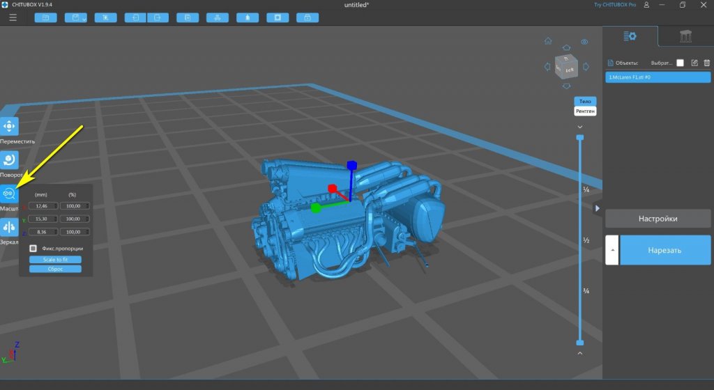

x_romeo 82 Опубликовано 26 Feb 2023, 09:50:22 Жалоба Поделиться Опубликовано 26 Feb 2023, 09:50:22 ТЕперь и я в рядах с Anycubic Photon M3 Что дальше?))) Сразу вопрос - может кто знает как измерить размеры модельки в слайсере? Или еще где-то может это возможно? Скачал на пробу файл с культса и хочу распечатать определенного размера Ссылка на сообщение Поделиться на другие сайты
PETERSON 10197 Опубликовано 26 Feb 2023, 11:51:44 Жалоба Поделиться Опубликовано 26 Feb 2023, 11:51:44 @x_romeo Жмёшь на иконку "Масштаб", выскочит меню с размерами. Далее меняй, как хочешь. Ссылка на сообщение Поделиться на другие сайты
