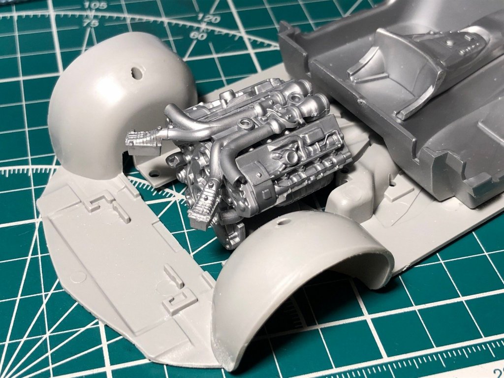

Популярный пост PETERSON 10115 Опубликовано 7 Jul 2021, 13:21:50 Автор Популярный пост Жалоба Поделиться Опубликовано 7 Jul 2021, 13:21:50 @boxer Спасибо, Лёш! Для меня главное - рассчитать свои силы и объём доработок. Тут я постараюсь сконцентрироваться на внешнем виде и интерьере. Потому что если я полезу в моторный отсек, пиши пропало. Сегодня доделал и вырастил потолок. Предстоит его подогнать по месту. 13 Ссылка на сообщение Поделиться на другие сайты

Kryptonyte 1280 Опубликовано 8 Jul 2021, 07:36:36 Жалоба Поделиться Опубликовано 8 Jul 2021, 07:36:36 18 часов назад, PETERSON сказал: @boxer Потому что если я полезу в моторный отсек, пиши пропало. Миша, есть один вариант - просто вклей капот намертво - имитация движка там все равно никакая, а так сколько часов на модель высвобождается) Ссылка на сообщение Поделиться на другие сайты

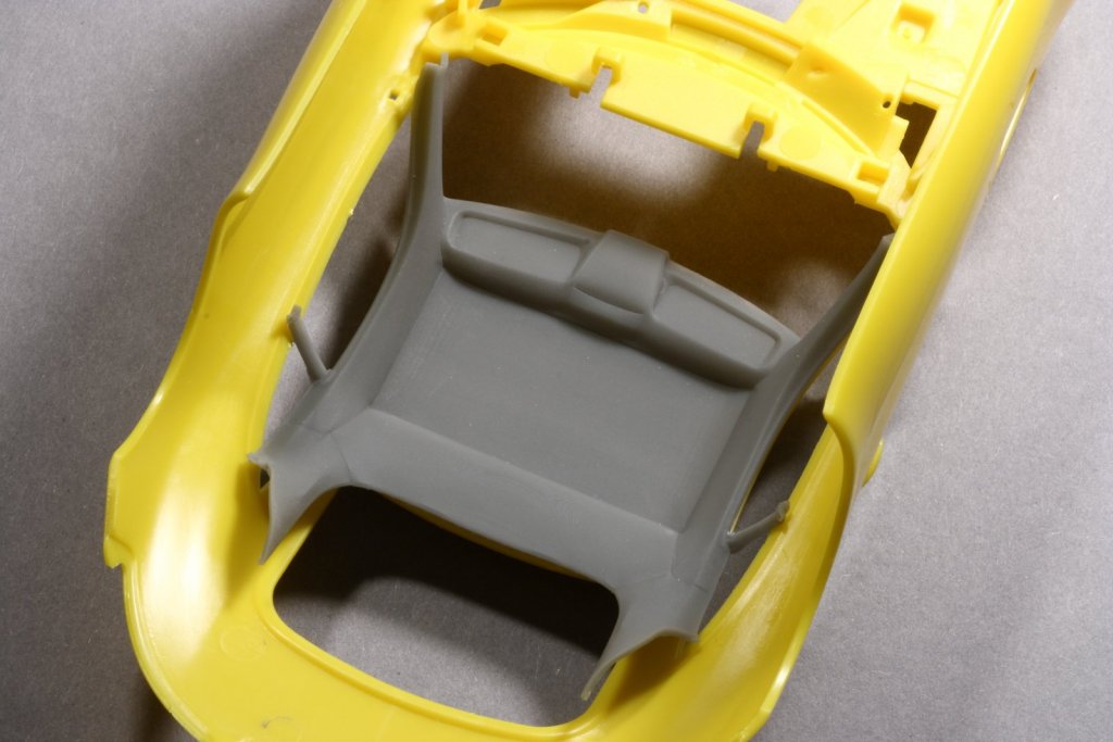

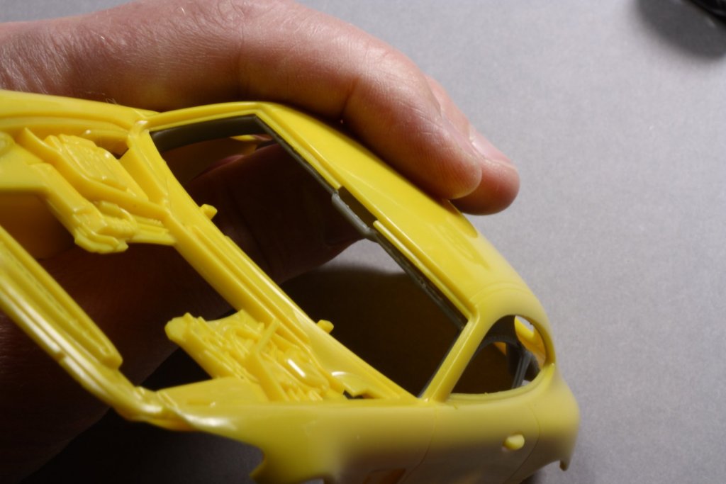

PETERSON 10115 Опубликовано 8 Jul 2021, 08:50:11 Автор Жалоба Поделиться Опубликовано 8 Jul 2021, 08:50:11 (изменено) @Kryptonyte Спасибо, Дима, за совет, но для меня он неприемлем. Насчёт никакой имитации двигателя я с тобой не согласен. Несмотря на то, что мотор довольно плотно закрыт декоративными крышками, и его, действительно, могли сделать в виде имитации, разработчики положили в кит полноценный двигатель. Да и как можно заклеить наглухо такую красоту, даже если она дана в ките лишь с небольшими технологическими упрощениями? Изменено 12 Nov 2024, 13:32:52 пользователем PETERSON 4 Ссылка на сообщение Поделиться на другие сайты

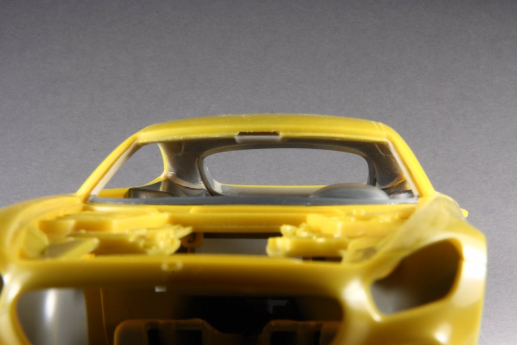

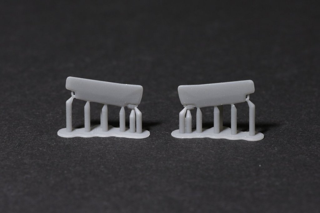

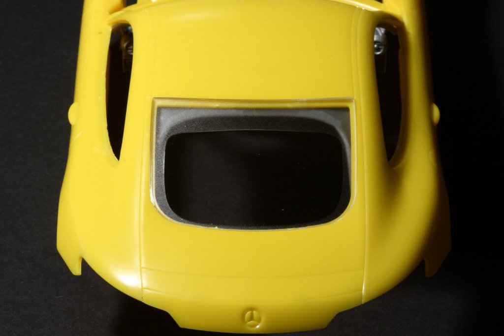

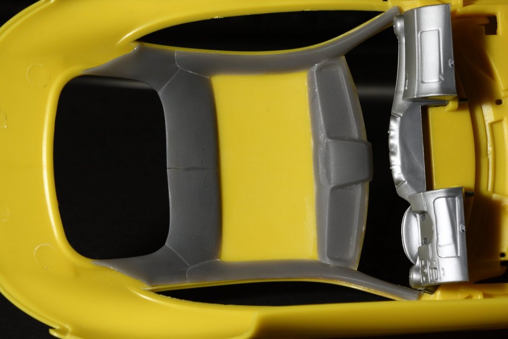

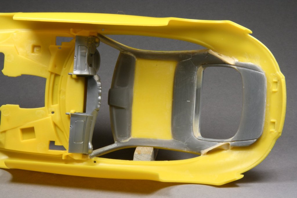

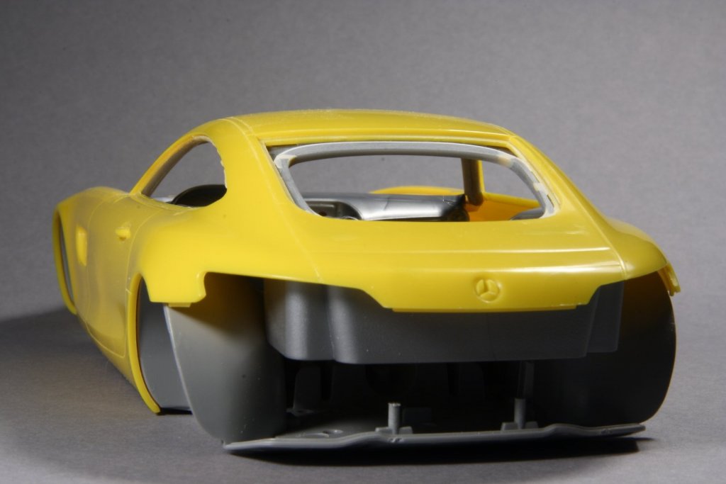

Популярный пост PETERSON 10115 Опубликовано 8 Jul 2021, 23:01:24 Автор Популярный пост Жалоба Поделиться Опубликовано 8 Jul 2021, 23:01:24 (изменено) Сегодня покажу продолжение работ по потолку. Вырастил противосолнечные козырьки. Выращенный потолок пришлось во время подгонки распилить на четыре части, одну выкинуть, а оставшиеся три долго точить. Два вечера на это хозяйство ухлопал. Проём заднего окна теперь не пустой. Примерил стекло. В идеале стоило бы и на заднюю дверь сделать обивку, но пока не уверен, что буду делать. Изменено 8 Jul 2021, 23:04:03 пользователем PETERSON 18 Ссылка на сообщение Поделиться на другие сайты

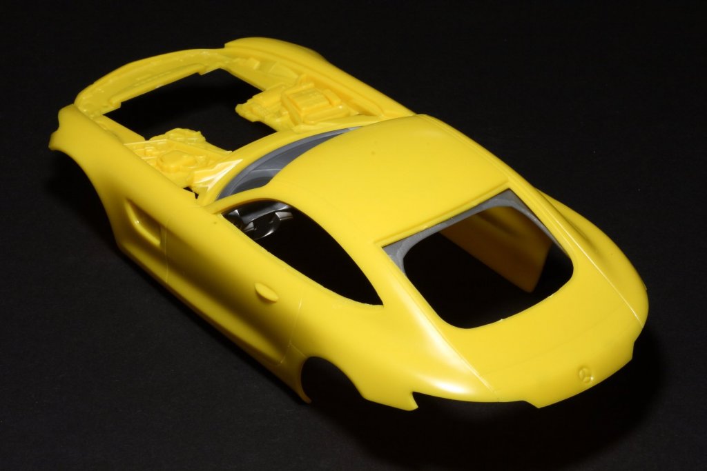

Популярный пост PETERSON 10115 Опубликовано 13 Jul 2021, 11:03:04 Автор Популярный пост Жалоба Поделиться Опубликовано 13 Jul 2021, 11:03:04 Ну всё, с артподготовкой я закончил. Думаю, теперь кит сдастся мне без боя. Обивку задней двери я решил-таки сделать, а то без неё как-то незаконченно смотрелось. 13 Ссылка на сообщение Поделиться на другие сайты

PETERSON 10115 Опубликовано 13 Jul 2021, 14:15:18 Автор Жалоба Поделиться Опубликовано 13 Jul 2021, 14:15:18 1 час назад, 4auka сказал: Все в грунт, да покраску? Нет, конечно же. Я только передний бампер приклеил. Ещё всю листву с задним бампером нужно приклеить, расшивку углубить, дверные ручки срезать. После этого можно грунтовать. 1 час назад, Heil_Max сказал: Против таких доработок сложно соперничать…. Почему? Я ведь ещё ни одну свою модель с выращенными деталями не собрал. Так что я не конкурент. Мне до тебя, как до Китая раком. Ссылка на сообщение Поделиться на другие сайты

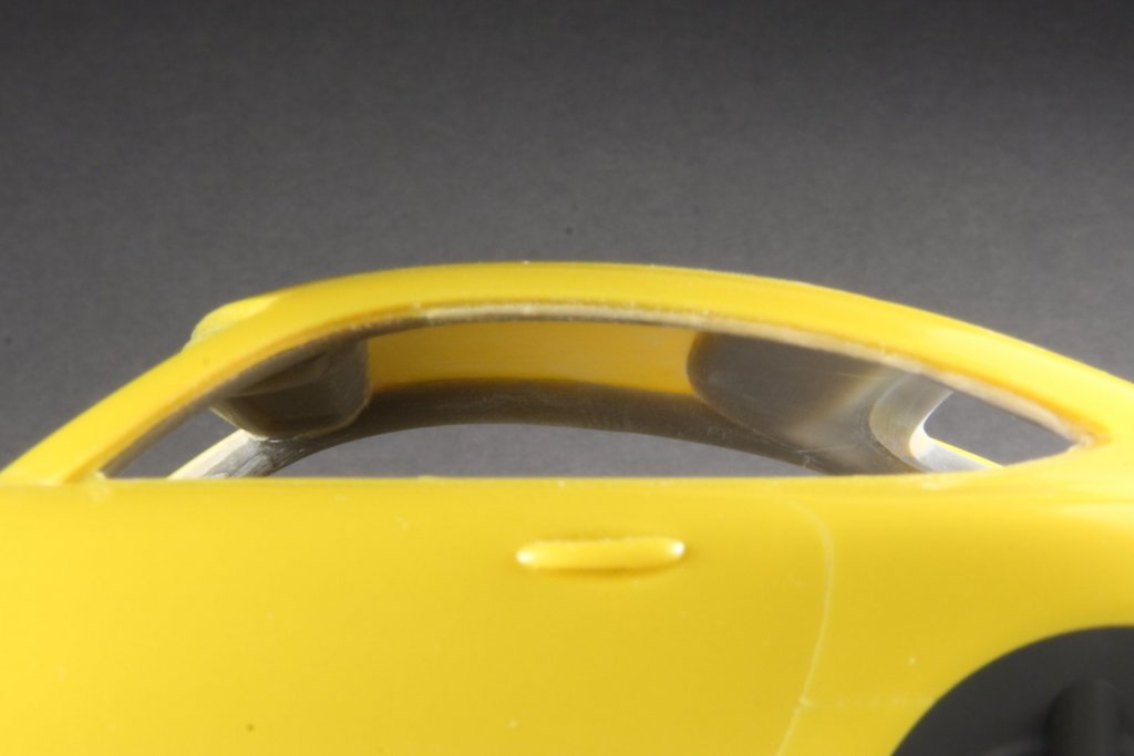

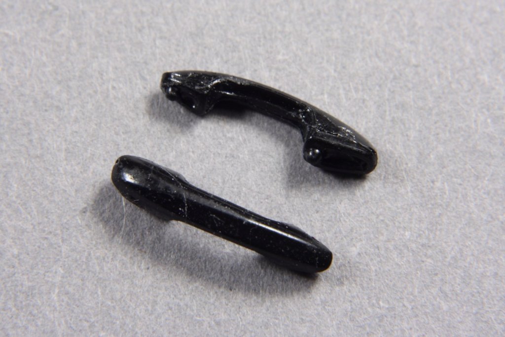

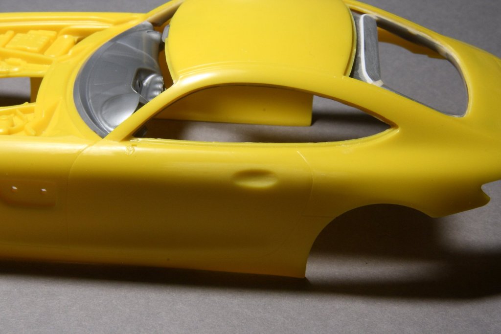

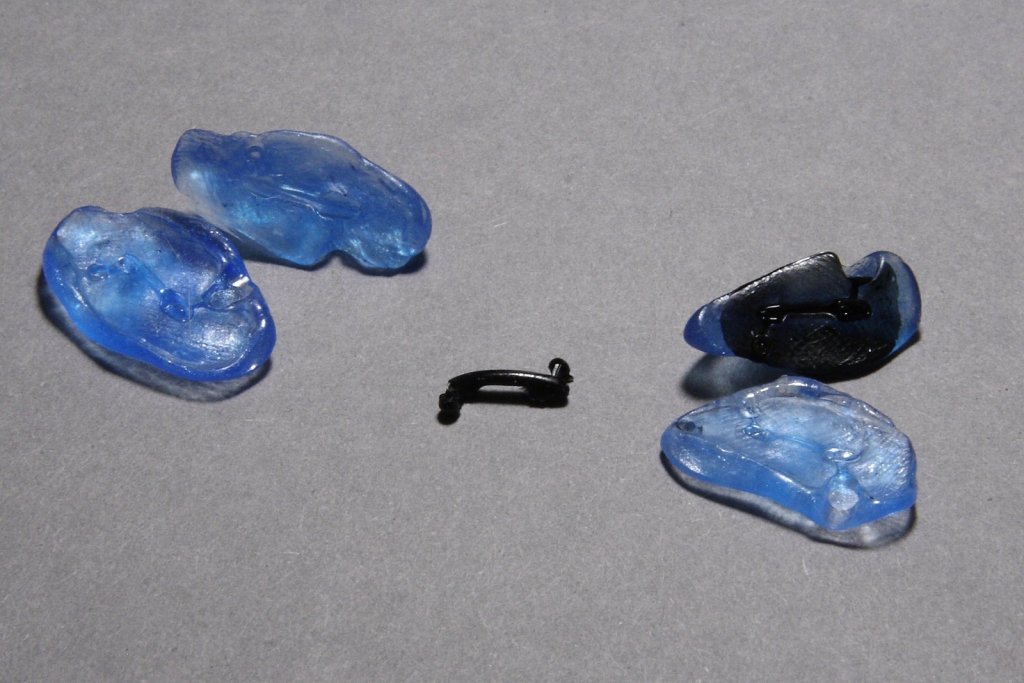

Популярный пост PETERSON 10115 Опубликовано 15 Jul 2021, 11:28:43 Автор Популярный пост Жалоба Поделиться Опубликовано 15 Jul 2021, 11:28:43 (изменено) Собственно, удаление старых ручек и изготовление новых заняло один вечер. Единственное, смола какая-то мягкая и не хочет твердеть. Залил сегодня заново из другой. Апдейт. Повторно отлитые ручки получились. Использовал другую эпоксидку и отвердителя капнул побольше. Изменено 15 Jul 2021, 16:26:55 пользователем PETERSON 15 Ссылка на сообщение Поделиться на другие сайты
Kryptonyte 1280 Опубликовано 15 Jul 2021, 12:21:12 Жалоба Поделиться Опубликовано 15 Jul 2021, 12:21:12 Срезал и обработал отлично! 1 Ссылка на сообщение Поделиться на другие сайты
PETERSON 10115 Опубликовано 15 Jul 2021, 13:18:18 Автор Жалоба Поделиться Опубликовано 15 Jul 2021, 13:18:18 @Kryptonyte Спасибо! Повозился, конечно. Сначала срезал ручки острыми бокорезами GodHand PN120, затем выбрал углубление бормашиной с круглой шарошкой и в конце обработал наждачкой P1000, обернув её вокруг кончика ватной палочки. Ссылка на сообщение Поделиться на другие сайты
PETERSON 10115 Опубликовано 15 Jul 2021, 16:27:17 Автор Жалоба Поделиться Опубликовано 15 Jul 2021, 16:27:17 Обновил пост с ручками. Ссылка на сообщение Поделиться на другие сайты
Kryptonyte 1280 Опубликовано 15 Jul 2021, 16:51:20 Жалоба Поделиться Опубликовано 15 Jul 2021, 16:51:20 23 минуты назад, PETERSON сказал: Обновил пост с ручками. Какую эпоксидку используешь? Ссылка на сообщение Поделиться на другие сайты
PETERSON 10115 Опубликовано 15 Jul 2021, 16:57:31 Автор Жалоба Поделиться Опубликовано 15 Jul 2021, 16:57:31 (изменено) @Kryptonyte В первой заливке использовал клей "Момент супер эпокси прозрачный", 6 мл, в сдвоенном шприце. Второй раз классическую эпоксидку вот в такой упаковке. В качестве красителя использую чёрную сажу в порошке. Изменено 16 Jul 2021, 14:08:37 пользователем PETERSON 4 Ссылка на сообщение Поделиться на другие сайты

Kryptonyte 1280 Опубликовано 16 Jul 2021, 14:10:38 Жалоба Поделиться Опубликовано 16 Jul 2021, 14:10:38 А я,обычно, ручки отпиливаю пилкой Тамия 0,1 - их сохраняю для установки на модель, затем бормашиной вычищаю ложбинку, ну и капаю туда 2 капли акрилового лака - он растекается и даёт ровную поверхность после усадки. Ссылка на сообщение Поделиться на другие сайты
