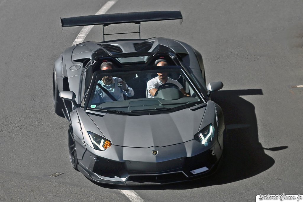

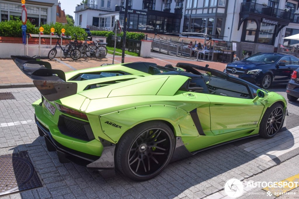

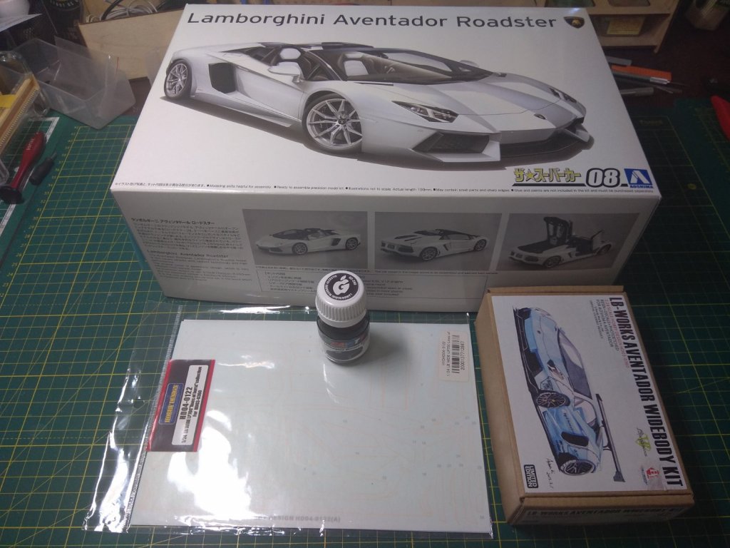

Популярный пост TAURUS_X 471 Опубликовано 1 Jul 2021, 12:12:52 Популярный пост Жалоба Поделиться Опубликовано 1 Jul 2021, 12:12:52 (изменено) Довольно непросто было выбрать подходящий комплект для третьего этапа, но я это сделяль ) Дело не в том, что у меня в закромах мало коробок или мало коробок со всякими транскитами. Просто долго выбирал, какой из подходящих вариантов я бы хотел собрать больше. Остановился на этом варианте - Aventador в расширенном ките от Liberty Walk. Обычно в таком ките делали Авентадоры в кузове купе. Я же хочу попробовать его повесить на родстер. Донор - недавно купленный специально под этот проект Аосимовский кит в новом боксарте. Транскит и набор декалей "Lines of Burst" от Хобби Дизайн: Краску буду использовать от Гравити - Marrone Alcestis. Примерно вот таким должен получится этот темно-коричневый металлик под лаком А вот так должны выглядеть те самые "линии взрыва". Раз уж делать попугая, то чтоб он весь сиял ))) Изменено 7 Jul 2021, 13:47:20 пользователем TAURUS_X 14 Ссылка на сообщение Поделиться на другие сайты
Популярный пост PETERSON 10183 Опубликовано 1 Jul 2021, 12:28:09 Популярный пост Жалоба Поделиться Опубликовано 1 Jul 2021, 12:28:09 (изменено) Интересный проект. Удачи! Родстеры, кстати, очень красиво смотрятся в таком обвесе. Изменено 1 Jul 2021, 12:40:56 пользователем PETERSON 6 Ссылка на сообщение Поделиться на другие сайты

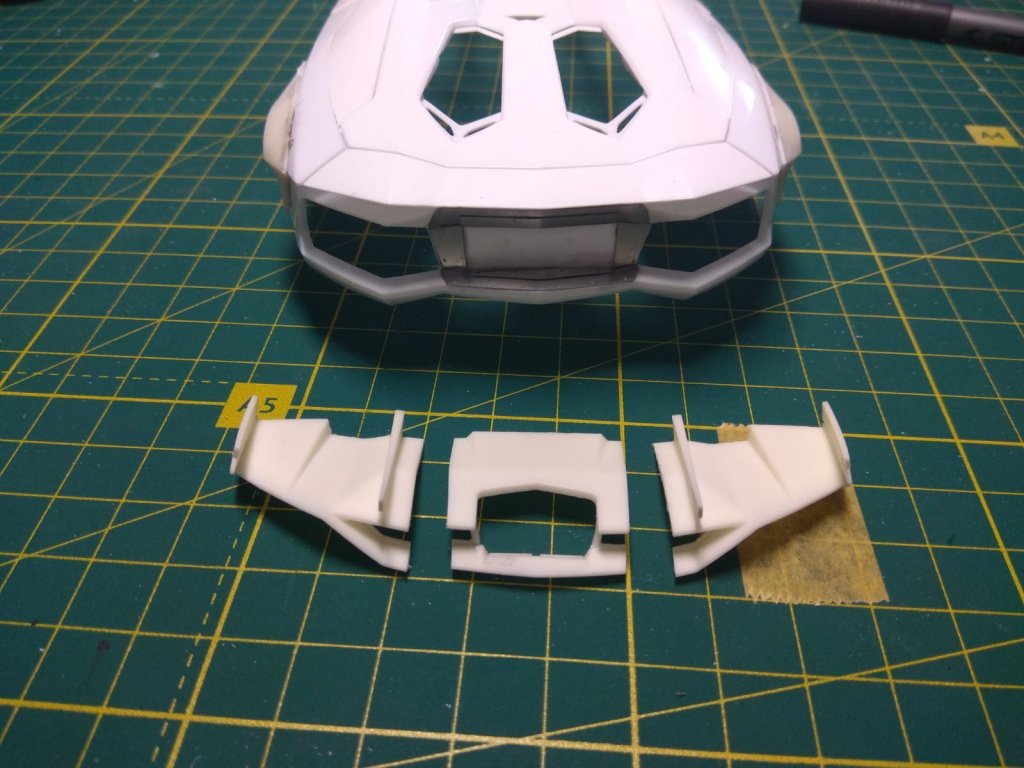

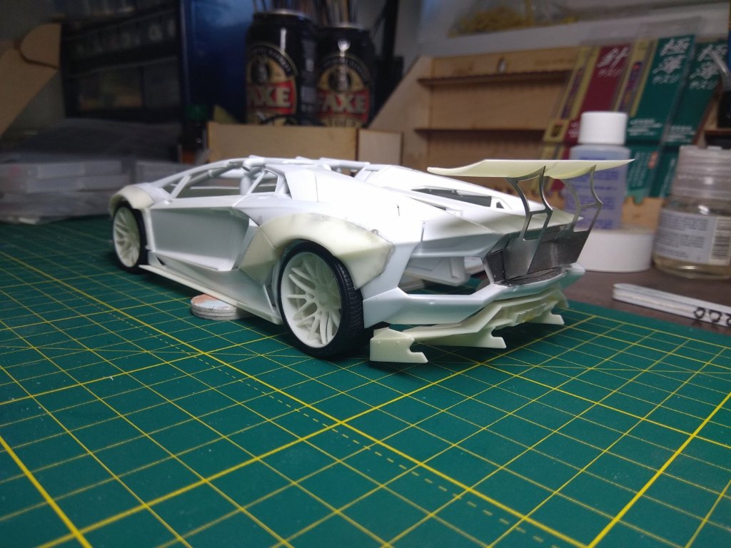

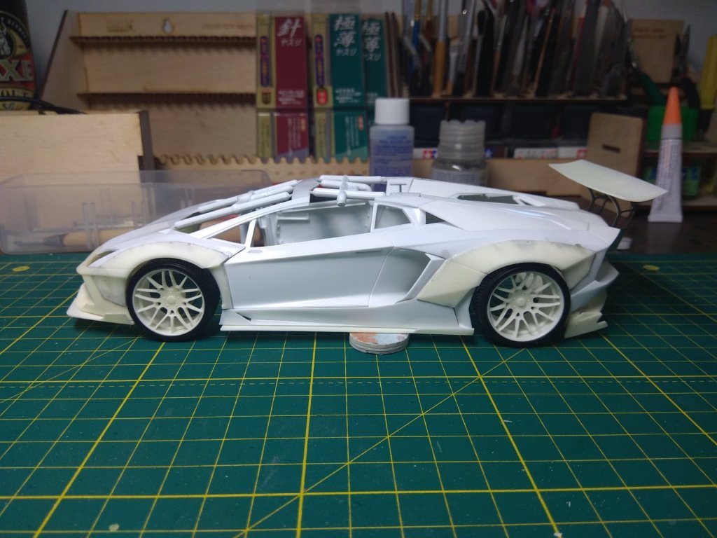

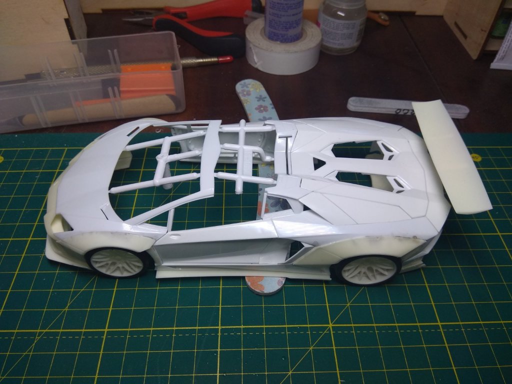

Популярный пост TAURUS_X 471 Опубликовано 4 Jul 2021, 14:02:02 Автор Популярный пост Жалоба Поделиться Опубликовано 4 Jul 2021, 14:02:02 Начал пилежку этого чудовища. Проблема все та же - усохшая смола. из-за чего приходится натягивать сову на глобус. Пока что подклеил то, что можно было подклеить, Дальше будет много шпатлевки, подрезки и шлифовки, чтобы избавиться от всех щелей из-за усыхания. Задний диффузор уже пластикого бампера примерно на 3-4 мм. придется разрезать посередине и дошивать эту разницу, блин 15 Ссылка на сообщение Поделиться на другие сайты

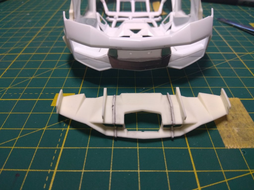

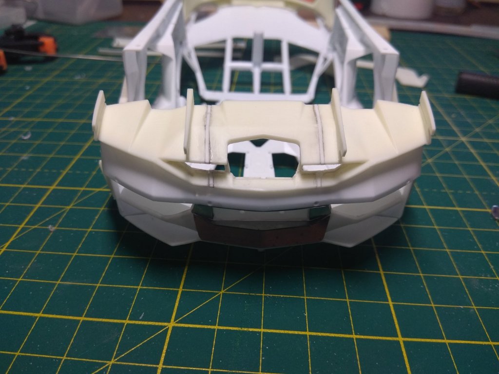

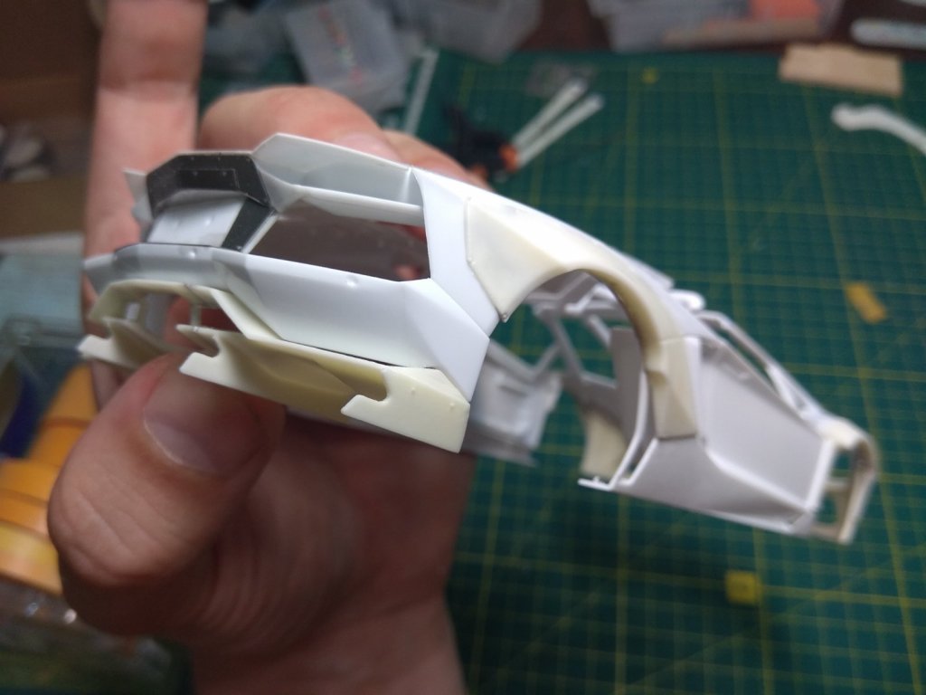

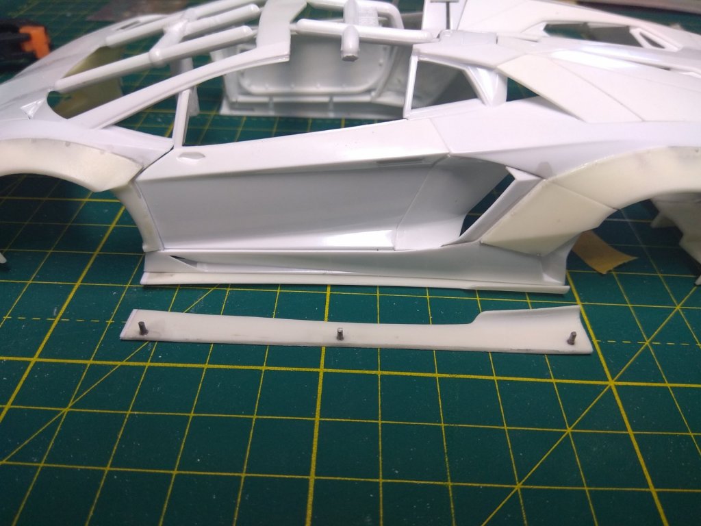

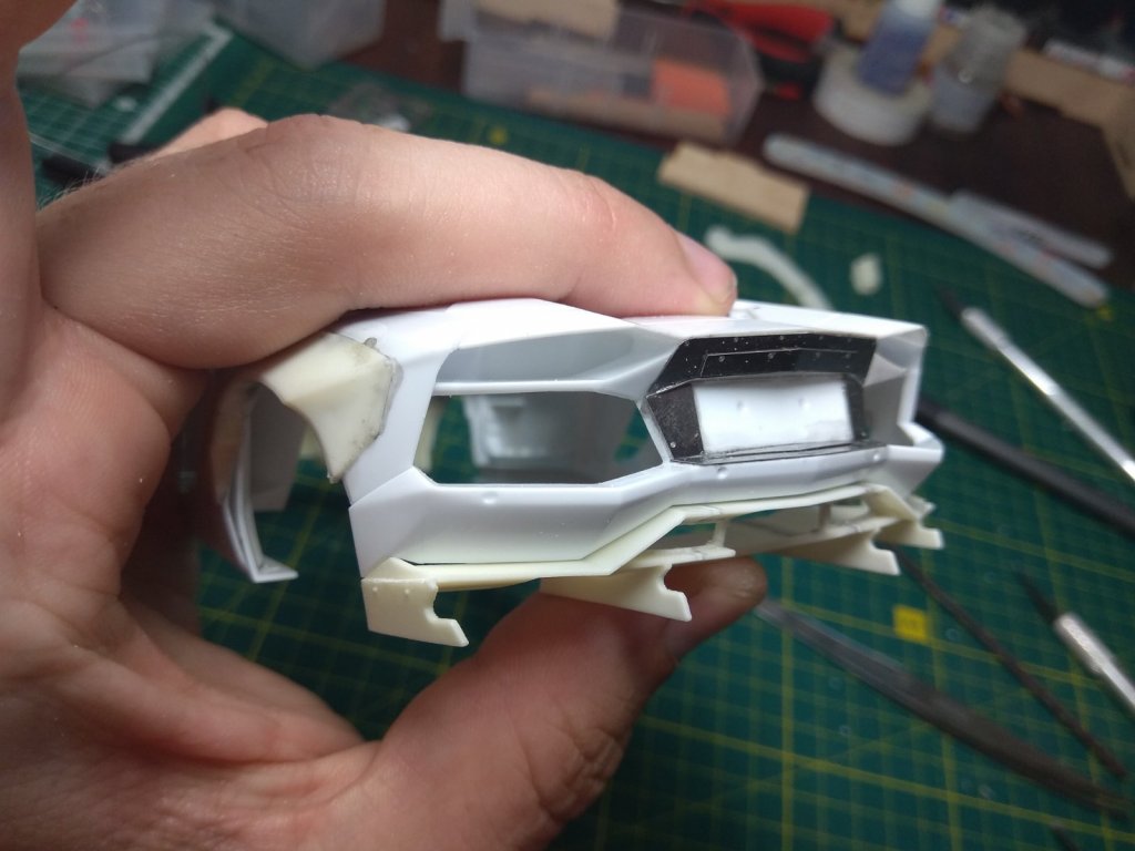

Популярный пост TAURUS_X 471 Опубликовано 11 Jul 2021, 12:25:07 Автор Популярный пост Жалоба Поделиться Опубликовано 11 Jul 2021, 12:25:07 Смоляная хирургия (как пластическая, только со смолой). Потихоньку исправляю косяки литья и стыковки от китайцев. Задний смоляной диффузор был на 1.5мм уже чем его посадочное место под задним бампером. Т.к. в Диффузор вставляются еще три смоляных детали и пара травленых сеток, путем логических размышлений решил резать так. Ведь травло не дает усадку, Примерил травленые решетки и действительно, они великоваты для соответствующих проемов. Что очередной раз подтверждает ужасную усадку смолы (или силиконовых молдов!???) Далее вклеил кусочки стирена толщиной 0.75мм. Не с первого раза удалось, т.к. места довольно тонкие. Супер-клей с активатором держит, но при определенных усилиях просто отламывается Подождал немного, пока клей чуток укрепится и погнал шлифовать да подрезать стыки. Очень помогли навыки работы со стамеской, приобретенные в детстве в кружке резьбы по дереву ) Кстати, впервые использовал недавно приобретенную стамеску от Ганзы - крутая штука! Полезная! И напильник от той же Ганзы тоже очень помогает. После него получается идеально ровная поверхность. При этом отлично срезает слой и почти не забивается. Еще надо будет подшпатлевать потом все щели и вывести уже финальные поверхности. Но сейчас диффузор хотя бы подходит под посадочное место Еще удлинил боковые юбки и заштифтовал их, чтоб потом не ловить положение при приклеивании. да и за штифты удобнее будет их крокодилами цеплять для покраски 15 Ссылка на сообщение Поделиться на другие сайты

4auka 2808 Опубликовано 11 Jul 2021, 14:29:02 Жалоба Поделиться Опубликовано 11 Jul 2021, 14:29:02 Хм, а я по другому пути пошёл, убирал ребра на бампере из кита и добавлял свежеизготовленные как на тюнинх бампере. Интересненько короче! Ссылка на сообщение Поделиться на другие сайты
TAURUS_X 471 Опубликовано 11 Jul 2021, 14:39:49 Автор Жалоба Поделиться Опубликовано 11 Jul 2021, 14:39:49 Just now, 4auka said: Хм, а я по другому пути пошёл, Как-то вообще не догадался посмотреть на китовый диффузор ) Посмотрел WIP. У меня, похоже, усадка чуть поменьше ))) Но от такого качества жопа горит знатно. Надеюсь, новые Альфовские киты уже качественнее. А то так ненароком не куплю у них Урус ). Когда окончание этого чудовища? ) Ссылка на сообщение Поделиться на другие сайты

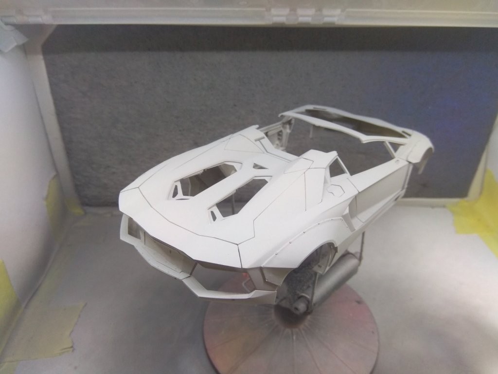

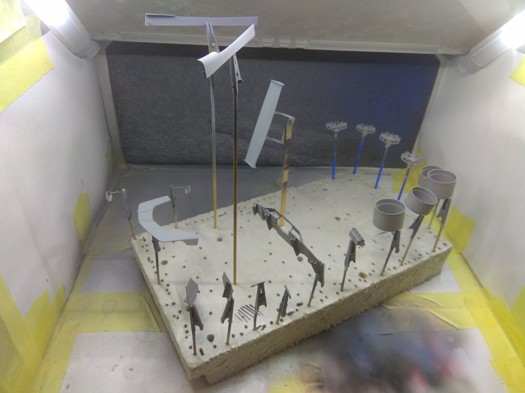

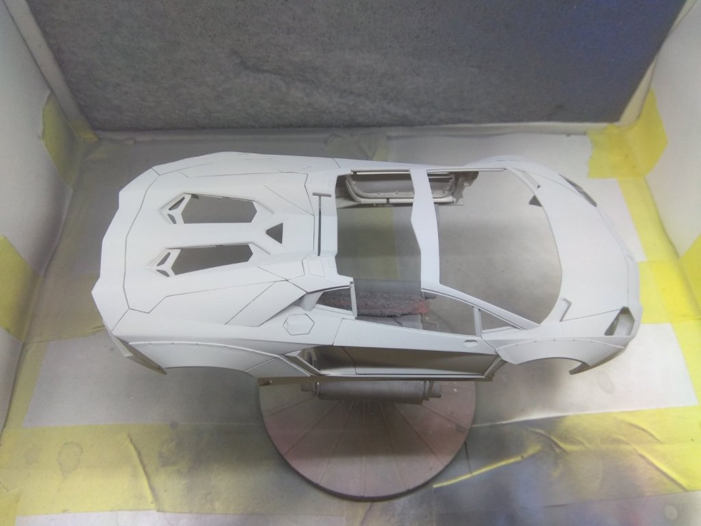

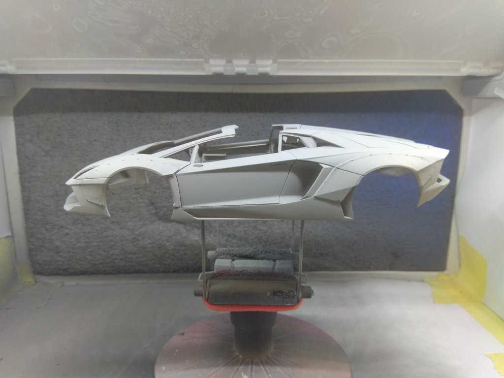

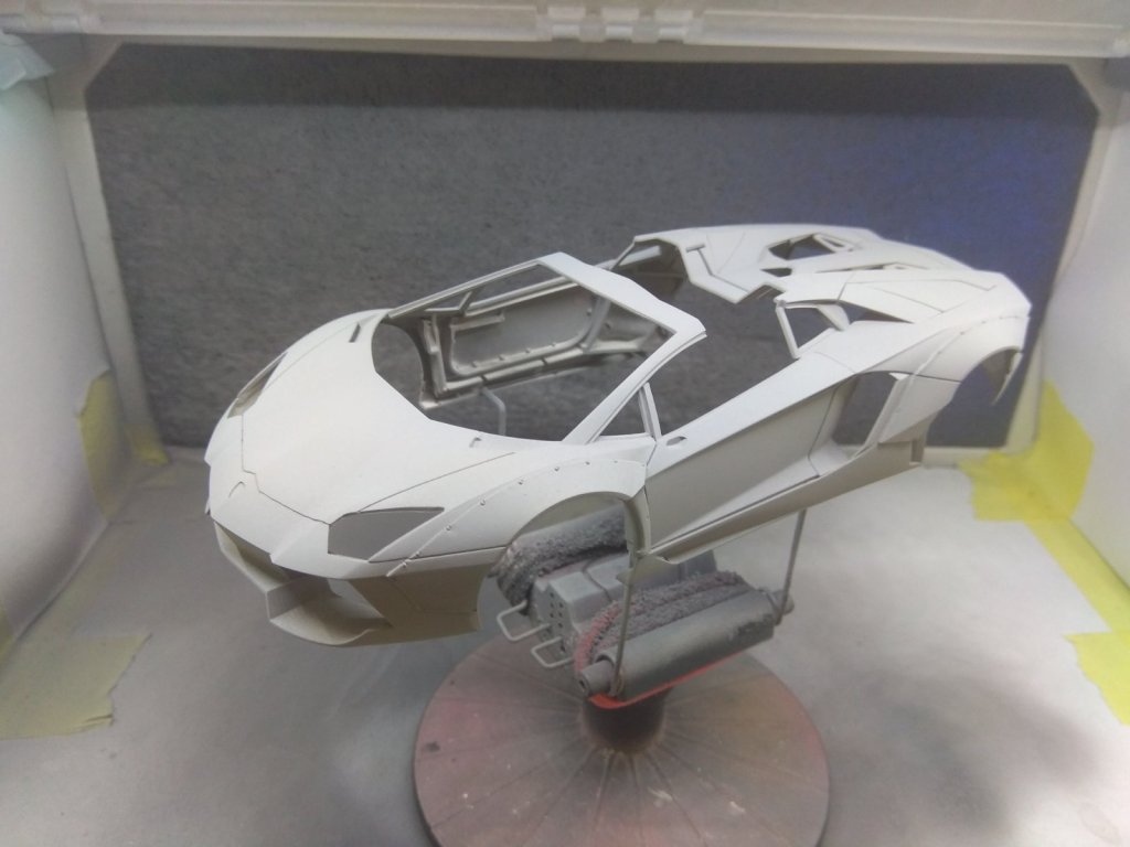

Популярный пост TAURUS_X 471 Опубликовано 14 Aug 2021, 08:55:22 Автор Популярный пост Жалоба Поделиться Опубликовано 14 Aug 2021, 08:55:22 Жара уже немного спала и утром хоть как-то можно зайти в мой сарайчик и попробовать чего-то попилить ) Надул проявочный слой грунта на кузовню. Он показал кучу неровностей в долбанной смоле. Придется дальше шлифовать. А я так хотел побыстрее уже ее покрасить. Китайцы сказали - хрен тебе! мучайся! 8 Ссылка на сообщение Поделиться на другие сайты

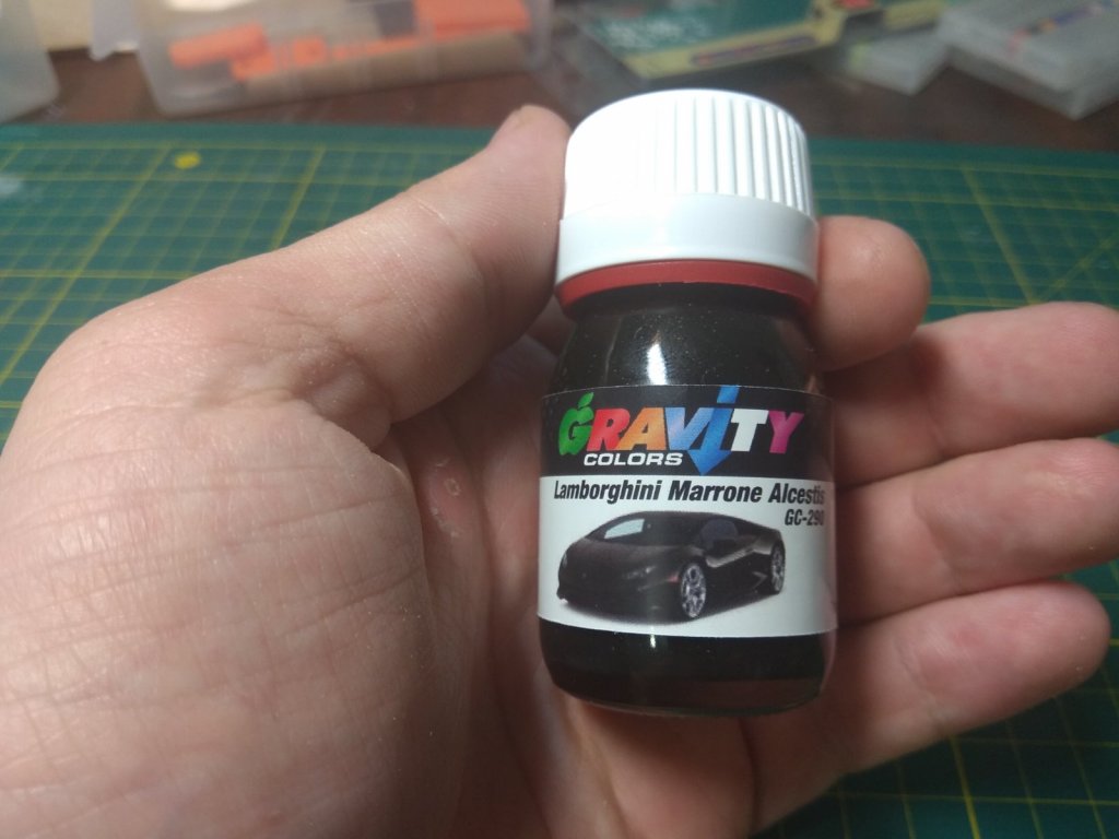

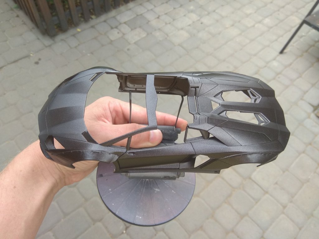

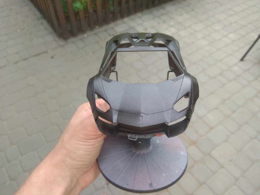

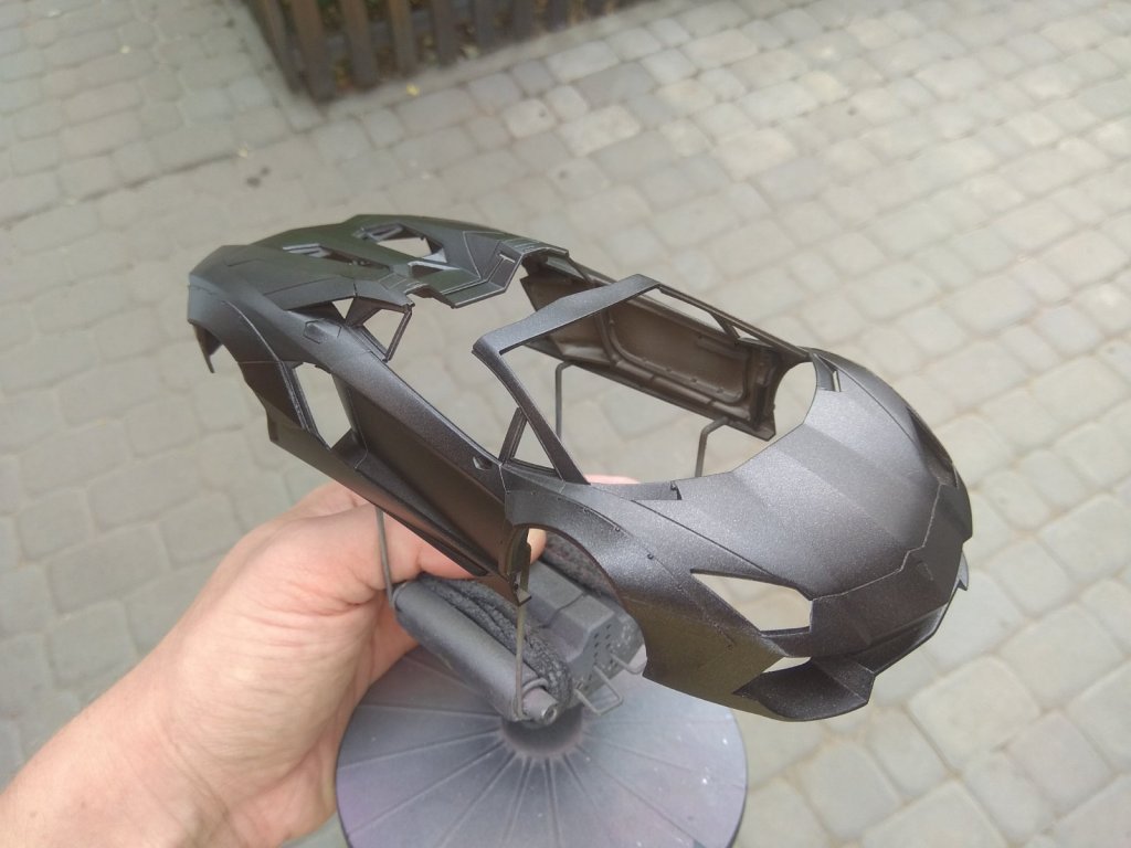

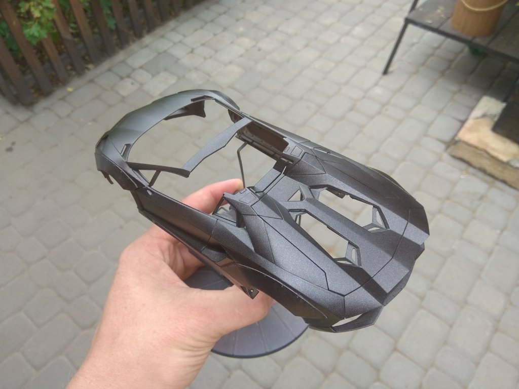

Популярный пост TAURUS_X 471 Опубликовано 15 Aug 2021, 07:19:31 Автор Популярный пост Жалоба Поделиться Опубликовано 15 Aug 2021, 07:19:31 Да будет цвет! Надул основной колер - Lamborghini Marrone Alcestis от Gravity Colors. На фото кажется тупо темно-серый металлик, но на самом деле крошка коричневого оттенка. Надеюсь, под лаком оживет 12 Ссылка на сообщение Поделиться на другие сайты
