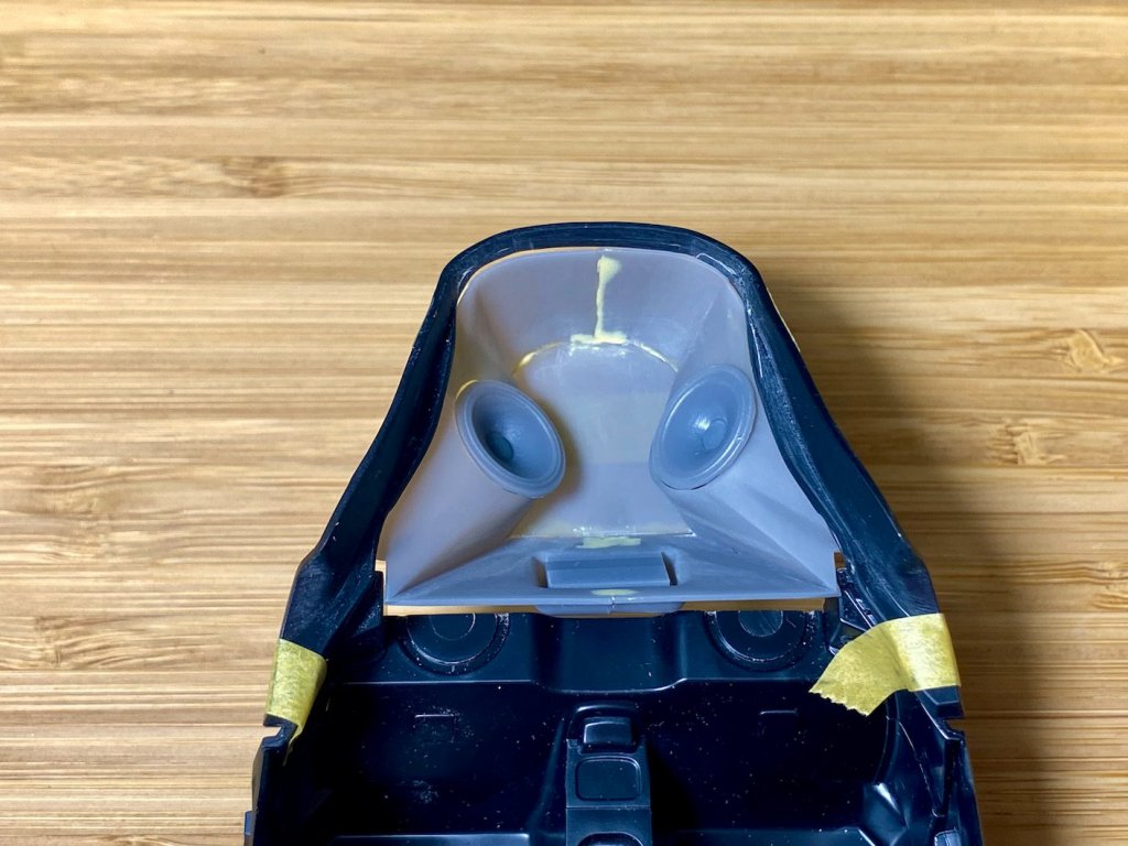

Популярный пост Andrey Labuzov 6544 Опубликовано 27 Jul 2021, 23:39:45 Автор Популярный пост Жалоба Поделиться Опубликовано 27 Jul 2021, 23:39:45 Стройка движется ооочень медленно, работа и учёба занимает всё свободное время. Но, порой удаётся выкроить часок-другой, поэтому кое-какой прогресс есть. Склеил, зашпаклевал и первично обработал подиум в багажник. По размерам вроде, всё встаёт неплохо, можно красить и устанавливать без особой предварительной лепки, только пару полосок пластика вклеить, чтобы щели закрыть. Установке кузова тоже ничего не мешается, так что можно отправлять его в покраску... опять же, когда время будет... 17 Ссылка на сообщение Поделиться на другие сайты
PETERSON 10181 Опубликовано 27 Jul 2021, 23:46:22 Жалоба Поделиться Опубликовано 27 Jul 2021, 23:46:22 Хорошо вписалось. Ссылка на сообщение Поделиться на другие сайты
Andrey Labuzov 6544 Опубликовано 28 Jul 2021, 07:56:28 Автор Жалоба Поделиться Опубликовано 28 Jul 2021, 07:56:28 8 часов назад, PETERSON сказал: Хорошо вписалось. Спасибо. Надеюсь, финальный вариант тоже нормально смотреться будет ) Ссылка на сообщение Поделиться на другие сайты

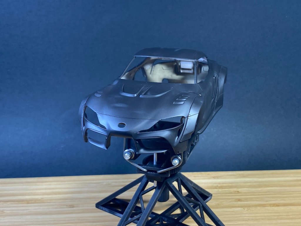

Популярный пост Andrey Labuzov 6544 Опубликовано 8 Aug 2021, 20:46:50 Автор Популярный пост Жалоба Поделиться Опубликовано 8 Aug 2021, 20:46:50 Глянув вчера на календарь и поняв, что почти половина срока уже прошла, я решил, что пора уже браться за аэрограф. Поэтому, Супра была быстренько покрыта чёрным 2к грунтом. Дальше будет не совсем обычная схема покраски, хз что из этого получится )) 17 Ссылка на сообщение Поделиться на другие сайты
VolDziu 314 Опубликовано 9 Aug 2021, 00:53:44 Жалоба Поделиться Опубликовано 9 Aug 2021, 00:53:44 Красиво в грунте смотриться! Кстати, давно интересовало - в чем преимущество 2к грунта? Ну и комплимент на счет подставки под краску - красота! Где такую взять? Если сам сделал на 3Д принтере - можешь поделиться 3д файлом (или где купить файл). Я пока тамиевскую использую, но дизайн как у тебя более удобный будет ИМХО. 1 Ссылка на сообщение Поделиться на другие сайты
Andrey Labuzov 6544 Опубликовано 9 Aug 2021, 06:27:29 Автор Жалоба Поделиться Опубликовано 9 Aug 2021, 06:27:29 5 часов назад, VolDziu сказал: в чем преимущество 2к грунта? Он устойчивее к механическим повреждениям, лучше подходит для смолы, а главное - абсолютно надёжно защищает пластик от агрессивной краски. 5 часов назад, VolDziu сказал: Ну и комплимент на счет подставки под краску - красота! Где такую взять? Если сам сделал на 3Д принтере - можешь поделиться 3д файлом (или где купить файл). Я пока тамиевскую использую, но дизайн как у тебя более удобный будет ИМХО. Подставку эту мне спроектировал и изготовил один мой знакомый. Вообще, мне жалко её использовать для покраски, поэтому у меня она исключительно для фотографий. А для покраски я использую два тамиевских стенда и ничего другого мне не надо ) Ссылка на сообщение Поделиться на другие сайты

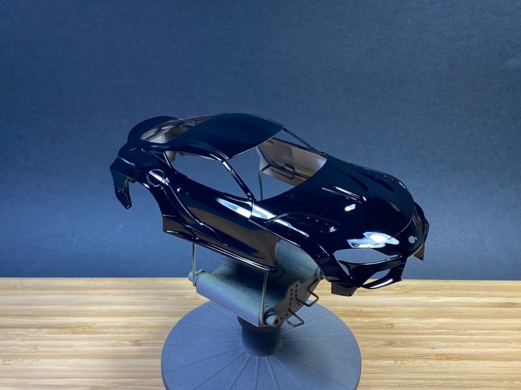

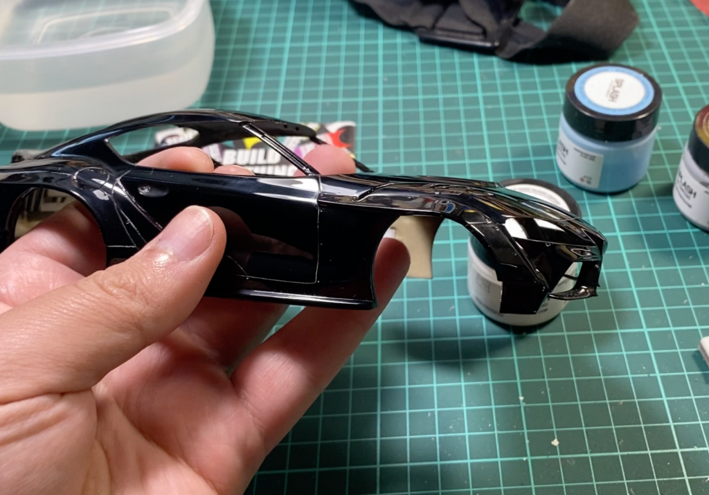

Популярный пост Andrey Labuzov 6544 Опубликовано 13 Aug 2021, 07:44:21 Автор Популярный пост Жалоба Поделиться Опубликовано 13 Aug 2021, 07:44:21 Ну что же, вчера опять удалось выделить немного времени на покраску, так что удалось задуть Супру в чёрный глянец. В данном случае, использовал не краску, а чёрный глянцевый 2к лак от Splash. Интересное решение для подложки под металлики, но нужно привыкнуть, потому что свойства отличаются от обычного лака. Вот думаю, нужно ли зашлифовывать и заполировывать образовавшуюся шагрень или для подложки "и так сойдёт"... Ну и заодно задул подиум в багажник, поскольку он планируется в цвет кузова. 16 Ссылка на сообщение Поделиться на другие сайты
John Wick 4104 Опубликовано 13 Aug 2021, 09:02:24 Жалоба Поделиться Опубликовано 13 Aug 2021, 09:02:24 1 hour ago, Andrey Labuzov said: Вот думаю, нужно ли зашлифовывать и заполировывать образовавшуюся шагрень или для подложки "и так сойдёт"... Мне кажется, что будет сквозь финальный лак видно, на стадии металика под кэнди точно будет бросаться в глаза. Ссылка на сообщение Поделиться на другие сайты
Andrey Labuzov 6544 Опубликовано 13 Aug 2021, 10:03:48 Автор Жалоба Поделиться Опубликовано 13 Aug 2021, 10:03:48 1 час назад, John Wick сказал: Мне кажется, что будет сквозь финальный лак видно, на стадии металика под кэнди точно будет бросаться в глаза. возможно... ну, тогда полирну Ссылка на сообщение Поделиться на другие сайты

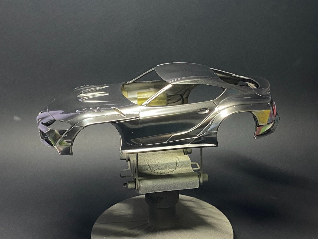

Популярный пост Andrey Labuzov 6544 Опубликовано 8 Sep 2021, 07:28:41 Автор Популярный пост Жалоба Поделиться Опубликовано 8 Sep 2021, 07:28:41 Ну и Супра тоже не осталась без внимания и вдогонку за Мустангом получила очередной слой краски. Для начала, как мне посоветовали, отполировал чёрный 2к лак... задумался, а не плюнуть ли и не оставить прям в чёрном цвете )) Смотрится отлично. Но, всё же решил двигаться по первоначальному кэнди плану, поэтому следующим этапом задул кузов в новый цвет от Splash - Hyper Silver. Результат вышел даже лучше, чем я ожидал. Кузов получился практически в хроме )) Но тут столкнулся с проблемой. Изначально, была идея накрасить логотипы перед финальным кэнди слоем. Но, такая краска не очень хорошо отнеслась к маскам, поэтому, видимо, придётся обойтись декалями. Благо мне хватило ума не проверять это на кузове )) 19 Ссылка на сообщение Поделиться на другие сайты
Николай_ 5891 Опубликовано 8 Sep 2021, 08:32:01 Жалоба Поделиться Опубликовано 8 Sep 2021, 08:32:01 Периодически на некоторых АК-металликах серии xtreme (эмали) остается клеевая основа от тамиевского скотча в виде комочков. Я их отлеплял с помощью патификса, следов не осталось. А на некоторых ничего не остается, мистика. Ссылка на сообщение Поделиться на другие сайты
Andrey Labuzov 6544 Опубликовано 8 Sep 2021, 10:19:53 Автор Жалоба Поделиться Опубликовано 8 Sep 2021, 10:19:53 1 час назад, Николай_ сказал: Периодически на некоторых АК-металликах серии xtreme (эмали) остается клеевая основа от тамиевского скотча в виде комочков. Я их отлеплял с помощью патификса, следов не осталось. А на некоторых ничего не остается, мистика. С АК, там ещё сложнее. Поскольку, это эмалевые металлики, они ещё меньше маски любят. А с этими может ещё что-то придумаю... Ссылка на сообщение Поделиться на другие сайты

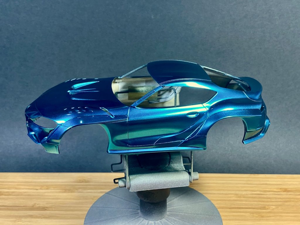

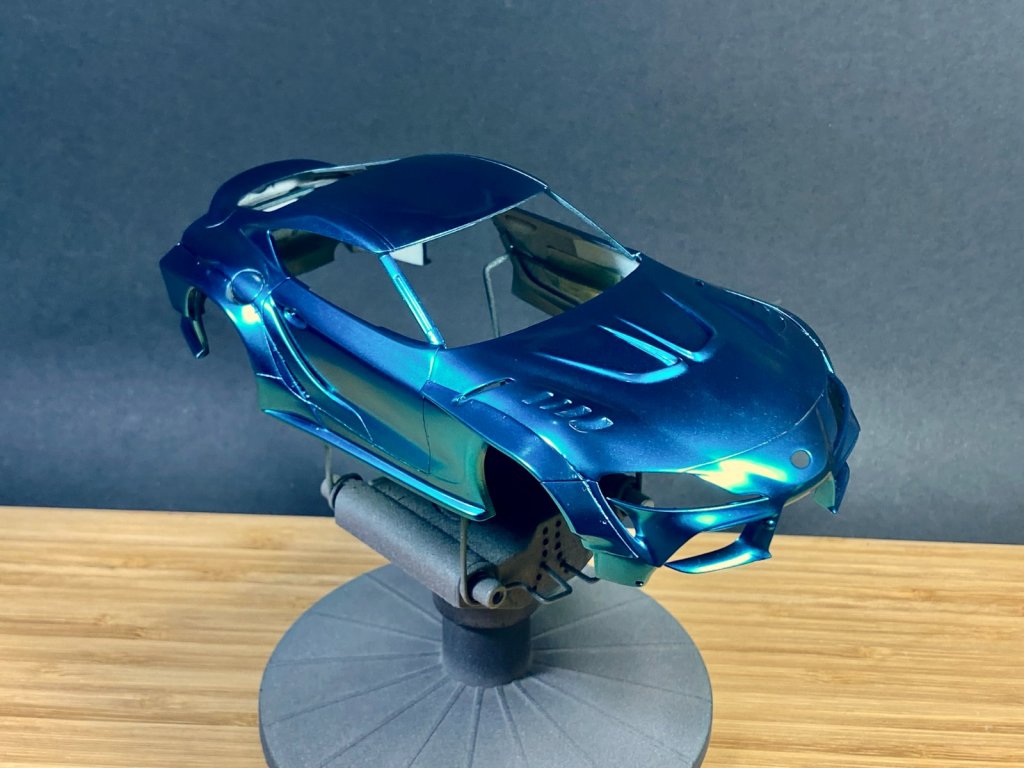

Популярный пост Andrey Labuzov 6544 Опубликовано 9 Sep 2021, 06:53:17 Автор Популярный пост Жалоба Поделиться Опубликовано 9 Sep 2021, 06:53:17 По традиции, решил вчера сам себе создать проблем и всё же налепил на супру немного масок с одной стороны. Результат плачевный... И тут дело не в краске, а в том, что она слабо держится за 2к подложку. Учтём этот момент на будущее. К счастью, исправляется это без проблем, просто дунул ещё пару тонких слоёв серебра и ка новенькая )) Ну а дальше, наконец-то, последний слой (точнее 2) краски. В данном случае, использовал бирюзовый кэнди от Splash. К сожалению, на фотках очень сложно поймать реальный цвет, но вживую выглядит просто шикарно. В зависимости от освещения, переливается из голубого в зеленоватый и блестит так, что никакого лака не надо )) Теперь крепко задумался нужно ли закатывать элементы обвеса в карбон, как планировал изначально... уж очень цвет мне нравится, жалко закрывать... 20 Ссылка на сообщение Поделиться на другие сайты
Николай_ 5891 Опубликовано 9 Sep 2021, 09:28:30 Жалоба Поделиться Опубликовано 9 Sep 2021, 09:28:30 красивое рыбо! Ссылка на сообщение Поделиться на другие сайты
4auka 2808 Опубликовано 9 Sep 2021, 14:22:53 Жалоба Поделиться Опубликовано 9 Sep 2021, 14:22:53 Интересно как весь этот бутерброд поведёт себя под 2К лаком. Ссылка на сообщение Поделиться на другие сайты
Andrey Labuzov 6544 Опубликовано 9 Sep 2021, 14:26:54 Автор Жалоба Поделиться Опубликовано 9 Sep 2021, 14:26:54 3 минуты назад, 4auka сказал: Интересно как весь этот бутерброд поведёт себя под 2К лаком. А в чём проблема? Должен повести как любая кэнди краска. Ссылка на сообщение Поделиться на другие сайты
TAURUS_X 471 Опубликовано 10 Sep 2021, 14:04:26 Жалоба Поделиться Опубликовано 10 Sep 2021, 14:04:26 По фото смахивает на цветной хром-хамелеон ) я б не стал портить такое карбоном. Выглядит очень-очень на этих формах Ссылка на сообщение Поделиться на другие сайты
Популярный пост Andrey Labuzov 6544 Опубликовано 10 Sep 2021, 14:12:07 Автор Популярный пост Жалоба Поделиться Опубликовано 10 Sep 2021, 14:12:07 (изменено) 8 минут назад, TAURUS_X сказал: По фото смахивает на цветной хром-хамелеон ) я б не стал портить такое карбоном. Выглядит очень-очень на этих формах Да, примерно такой цвет и получился. Но, поздно... крышу я уже закарбонил, а для остальных элементов подготовил шаблоны. Крыша, кстати, смотрится неплохо с этим цветом, посмотрим как остальное пойдёт. В любом случае, моделей у меня ещё много и шанс использовать такую краску без карбона ещё будет )) Может, даже на ламбе какой-нибудь )) Изменено 10 Sep 2021, 14:12:58 пользователем Andrey Labuzov 11 Ссылка на сообщение Поделиться на другие сайты
