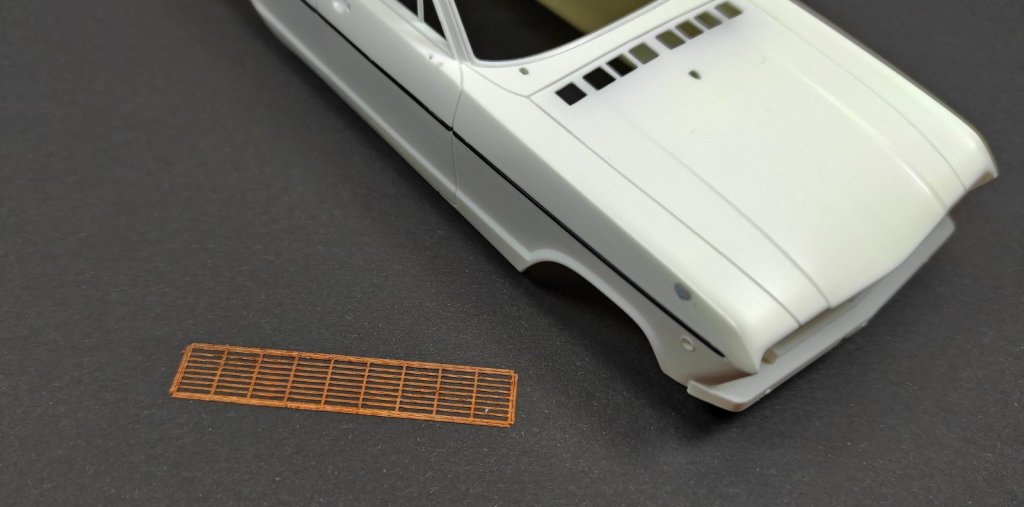

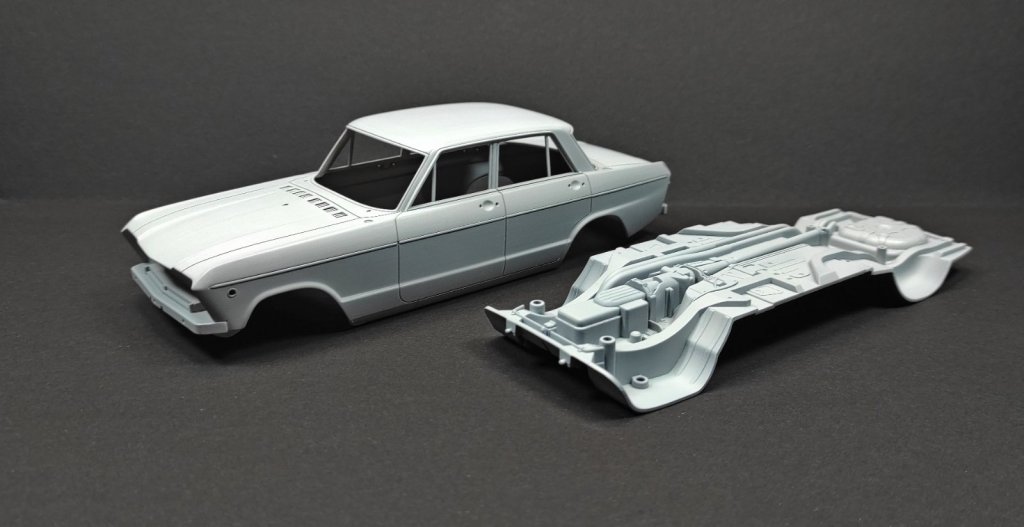

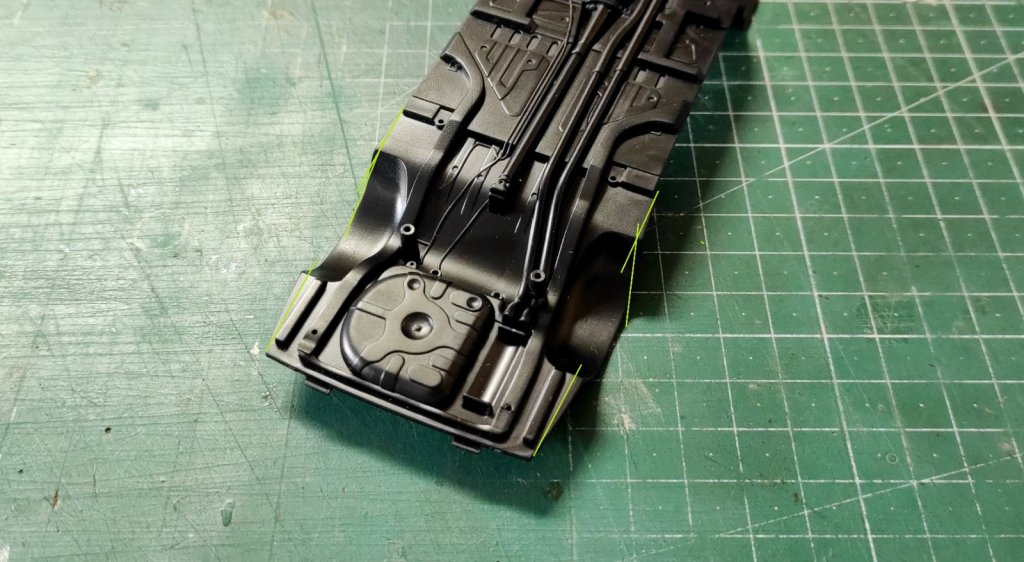

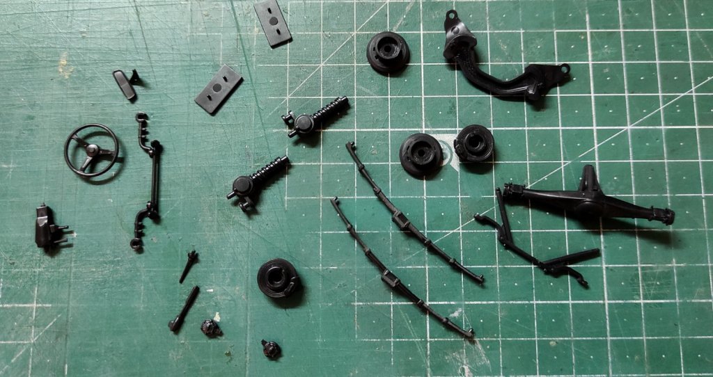

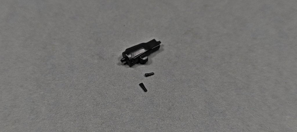

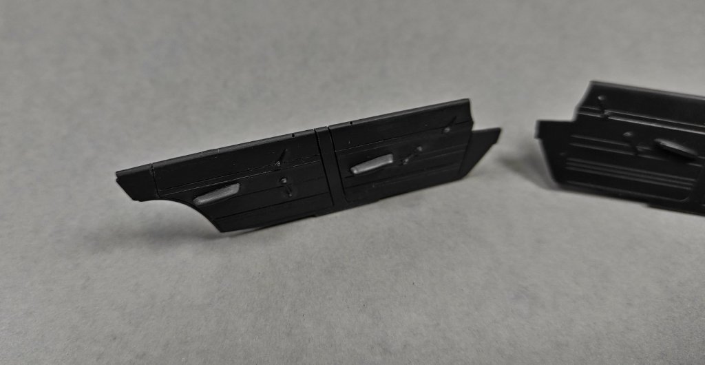

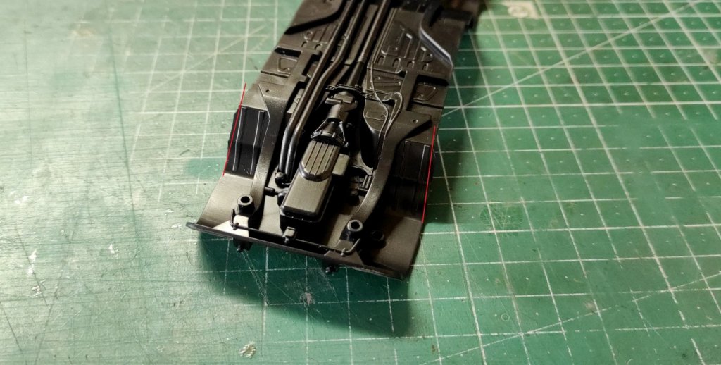

Популярный пост Tolibass 7400 Опубликовано 21 Nov 2021, 21:17:42 Автор Популярный пост Жалоба Поделиться Опубликовано 21 Nov 2021, 21:17:42 (изменено) Всем привет! Пора немного обновиться, сделано полка не очень много, но и самих деталей тоже не сильно большое изобилие. Подготовил салон, подогнал все детали друг к другу, сиденья и торпеда очень понравились, хорошо проработаны. Также выкусал всю ходовку и подготовил к покраске, собрал задний мост, и передние ступицы. В самом начале, я упомянул о том что днище очень тяжело вставляется , и что при финальной сборке есть опасение, повредить покрытие. Полностью не переделать, но кое-что убрал с днища, и теперь оно вставляется намного веселее. На фото отметил те места которые пришлось подточить. Немного но это реально упрощает женитьбу. И теперь немного по кузову, в наборе молдинги даны отдельной деталью, но не совсем уверен что после покраски они станут как нужно. Снял с деталей весь хром, и приклеил молдинги к кузову, высохнет, сделаю небольшую расшивку по контуру, и после покраски обкатаю фольгой. Думаю что это будет самый оптимальный вариант. Расширил посадочные отверстия для поворотников , просверлил отверстия под ручки. Вот пока всё, всем хорошего вечера. Изменено 22 Nov 2021, 06:43:36 пользователем Tolibass 17 Ссылка на сообщение Поделиться на другие сайты

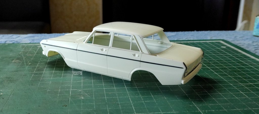

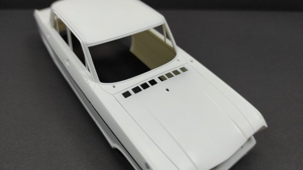

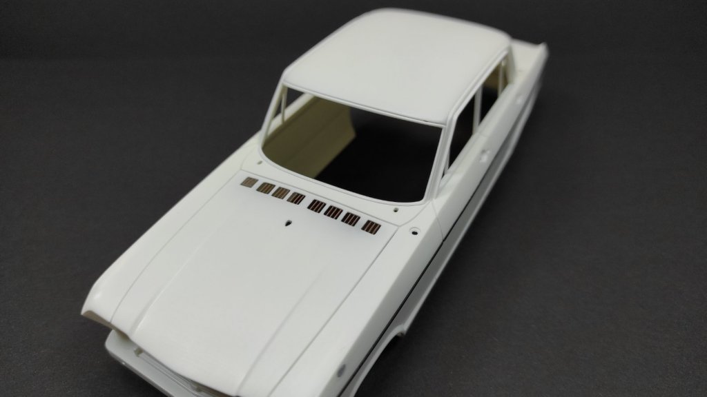

Популярный пост Tolibass 7400 Опубликовано 6 Dec 2021, 21:31:50 Автор Популярный пост Жалоба Поделиться Опубликовано 6 Dec 2021, 21:31:50 Всем привет! Пора обновиться в своей скучной теме, честно говоря на фоне разных 3Д принтеров и сверх технологий, уже стыдно что либо вообще выкладывать. Но достроить модель нужно, поэтому я ещё кое какое время, буду надоедать своим появлением . Что бы хоть как то оживить модель, решил переделать полностью заднюю оптику, высверлил все стопы и габариты в молдинге, потом вставлю туда тянутый литник красного цвета. Зашпаклевал штатные места для зеркал, в моём случае будет всего одно зеркало с водительской стороны. А дальше интересная история: Решил на капоте изнутри сточить пластик и освободить воздушные отверстия, и уже в тот момент когда вроде бы всё получилось, и пластик стал на столько тонкий что колебался от дыхания, эти перемычки начали выпадать, не то от старости пластика, не то от того что стали очень тонкие. В итоге я их убрал полностью, и решил их заменить на травление взятое от какого-то танка в 35 масштабе. Может и не стоило их вообще трогать, но уже что есть. Вклеил, получилось конечно немного жидковато, но Будет ещё грунт и потом краска с лаком, они дадут немного толщины, да и можно даже наверно списать на тюнинг решение, ))) Зато точно лаком уже не залью. Поработал немного над дверными картами, дорезал недостающую расшивку и сделал отверстия под защёлки, Покрамсал немного руль и рулевую колонку, с колонки срезал пластиковые переключатели, они толстые и короткие. А рулевые спицы заменю на травление. Из руля вырезал всё не нужное, подготовил детальки к покраске. Порезал стекло, боковые уйдут в мусорку, они толстые и через них дикое искажение. Да и вторая крыша мне точно не к чему. Загрунтовал кузов и днище. После грунта жабры стали уже не так страшно выглядеть. Вот на этом пока всё, Дальше покраска. Всем хорошего вечера. 25 Ссылка на сообщение Поделиться на другие сайты

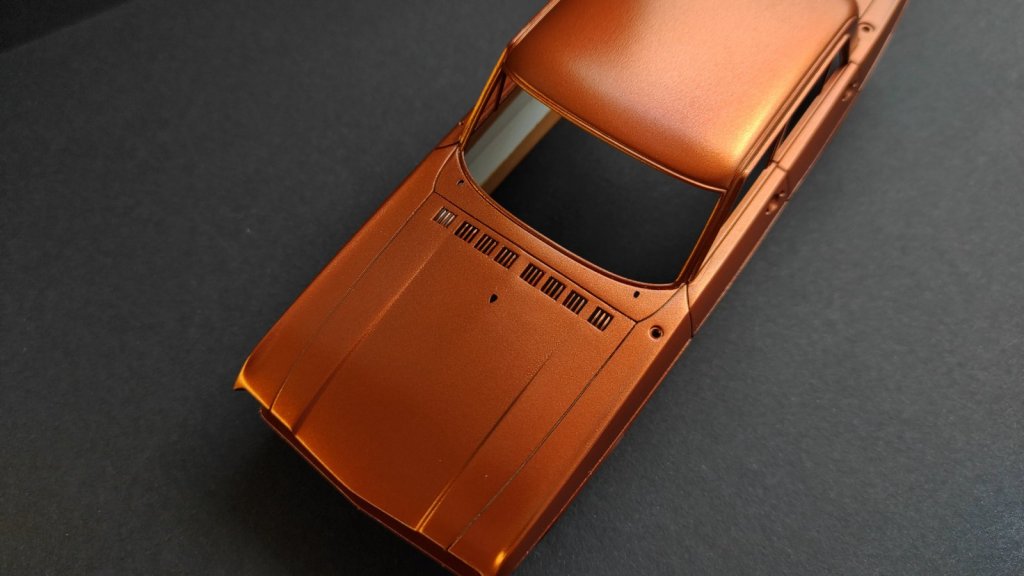

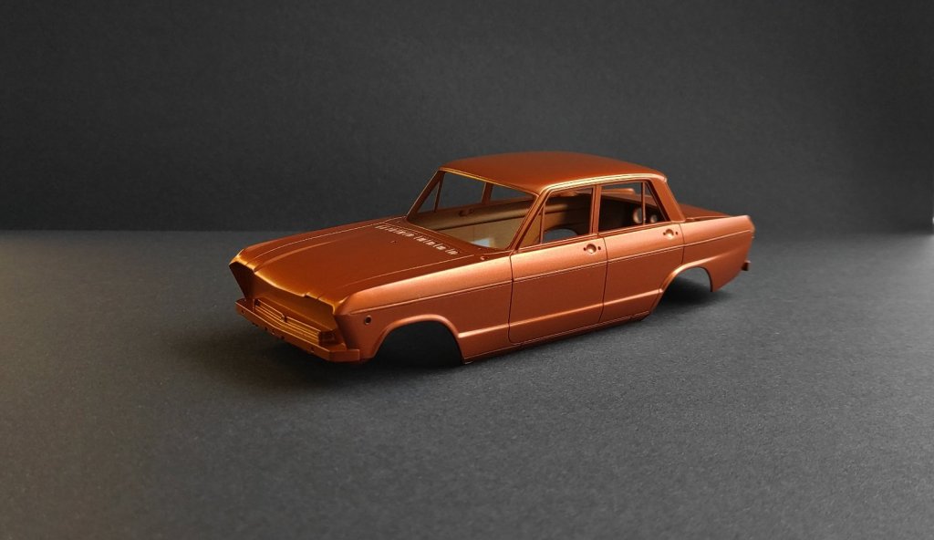

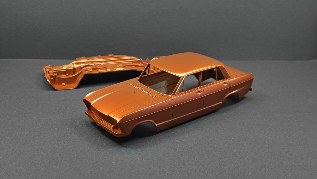

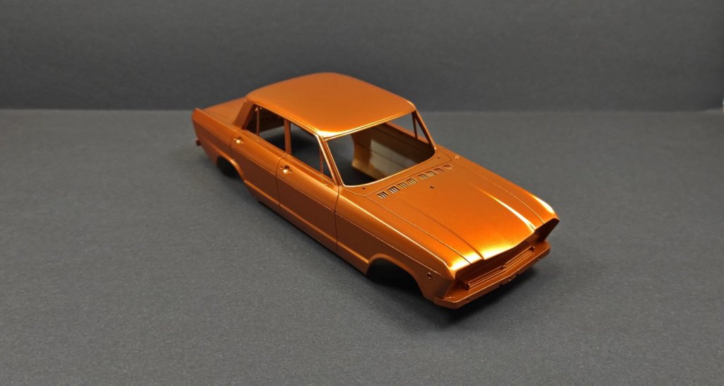

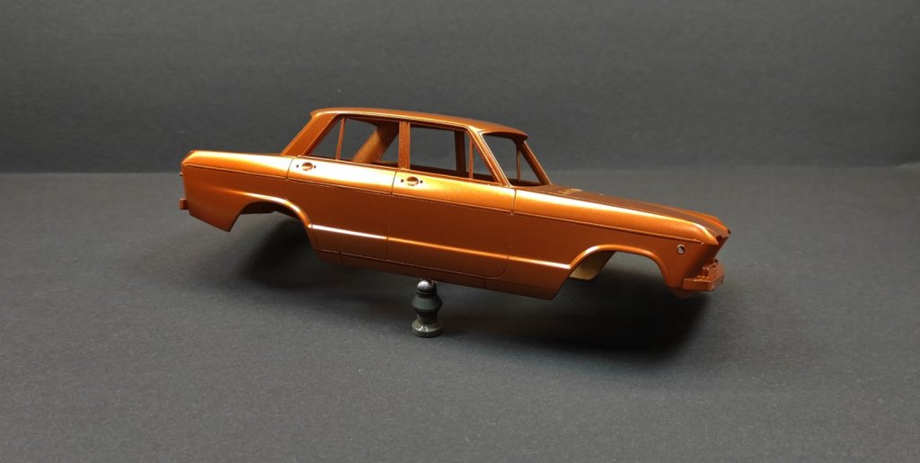

Популярный пост Tolibass 7400 Опубликовано 8 Dec 2021, 08:03:13 Автор Популярный пост Жалоба Поделиться Опубликовано 8 Dec 2021, 08:03:13 Всем привет! Совсем маленькое обновление, Задул кузов в цвет. Очень тяжело передать оттенок, на камеру. Вот несколько фоток под разным освещением. Использовал краску LP. Вот на этом пока всё. Дальше второй цвет, и лак. Ну и остальные детальки тоже в покраске. Всем хорошего дня. 19 Ссылка на сообщение Поделиться на другие сайты
4auka 2808 Опубликовано 8 Dec 2021, 08:58:05 Жалоба Поделиться Опубликовано 8 Dec 2021, 08:58:05 Взял красочку на заметку. На бычках такой смотреться будет "огненно"! Ещё и второй цвет будет? а надо, да? ) Ссылка на сообщение Поделиться на другие сайты
John Wick 4105 Опубликовано 8 Dec 2021, 09:09:22 Жалоба Поделиться Опубликовано 8 Dec 2021, 09:09:22 11 minutes ago, 4auka said: Ещё и второй цвет будет На боксарте крыша другого цвета. Хотя, Толя уже покрасил крышу, скорее всего нас ждёт сюрприз) Ссылка на сообщение Поделиться на другие сайты
oleglorenz 3086 Опубликовано 8 Dec 2021, 09:52:04 Жалоба Поделиться Опубликовано 8 Dec 2021, 09:52:04 (изменено) 43 минуты назад, John Wick сказал: На боксарте крыша другого цвета. Хотя, Толя уже покрасил крышу, скорее всего нас ждёт сюрприз) гы, какой-то ореол сюрпризности витает. Покрасить крышу во второй цвет как на боксарте это интрига ? О,О Думаю, не будет Анатолий ее красить. Иначе зачем задувать всю крышу в твердый цвет, он бы так не делал. Изменено 8 Dec 2021, 09:53:11 пользователем oleglorenz Ссылка на сообщение Поделиться на другие сайты
Tolibass 7400 Опубликовано 8 Dec 2021, 14:57:17 Автор Жалоба Поделиться Опубликовано 8 Dec 2021, 14:57:17 5 часов назад, 4auka сказал: Взял красочку на заметку. На бычках такой смотреться будет "огненно"! Ещё и второй цвет будет? а надо, да? ) Да Антон, нужно немножко совсем )) 5 часов назад, John Wick сказал: На боксарте крыша другого цвета. Хотя, Толя уже покрасил крышу, скорее всего нас ждёт сюрприз) Рома, такого цвета не было в реальности на этих машинах в те года, крыша будет в цвете, а сюрприз будет совсем маленький. 5 часов назад, oleglorenz сказал: Иначе зачем задувать всю крышу в твердый цвет, он бы так не делал. Олег, так и есть ))) Ссылка на сообщение Поделиться на другие сайты

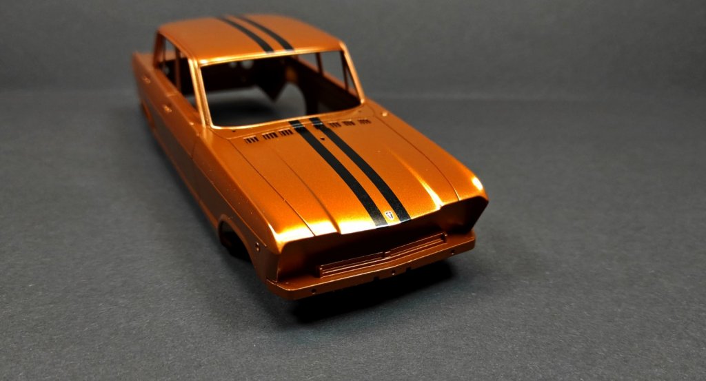

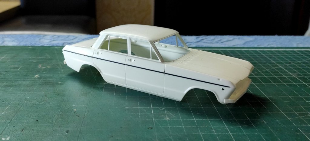

Популярный пост Tolibass 7400 Опубликовано 8 Dec 2021, 21:54:15 Автор Популярный пост Жалоба Поделиться Опубликовано 8 Dec 2021, 21:54:15 Всем привет! Вот это маленькое дополнение на кузов . Теперь можно смело покрывать лаком. Всем хорошего вечера. 15 Ссылка на сообщение Поделиться на другие сайты
oleglorenz 3086 Опубликовано 8 Dec 2021, 23:36:06 Жалоба Поделиться Опубликовано 8 Dec 2021, 23:36:06 это чтоб он не забывал что он гоночный )) 1 Ссылка на сообщение Поделиться на другие сайты
PETERSON 10185 Опубликовано 9 Dec 2021, 01:06:28 Жалоба Поделиться Опубликовано 9 Dec 2021, 01:06:28 Неплохо! Но пошире эти полоски смотрелись бы гораздо интереснее. 3 Ссылка на сообщение Поделиться на другие сайты
Andrey Labuzov 6544 Опубликовано 9 Dec 2021, 05:51:27 Жалоба Поделиться Опубликовано 9 Dec 2021, 05:51:27 4 часа назад, PETERSON сказал: Но пошире эти полоски смотрелись бы гораздо интереснее поддержу Ссылка на сообщение Поделиться на другие сайты
Tolibass 7400 Опубликовано 9 Dec 2021, 07:18:06 Автор Жалоба Поделиться Опубликовано 9 Dec 2021, 07:18:06 @PETERSON @Andrey Labuzov Вы немного не правы друзья ))), полоски такой ширины, это чисто японская тема тех годов. ))) 2 Ссылка на сообщение Поделиться на другие сайты
4auka 2808 Опубликовано 9 Dec 2021, 07:52:07 Жалоба Поделиться Опубликовано 9 Dec 2021, 07:52:07 Только хотел написать - у вас американские полоски, а цэ японские! Ссылка на сообщение Поделиться на другие сайты
