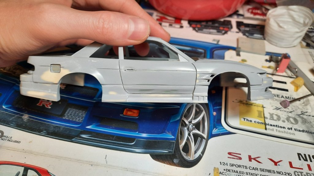

IvanNov 648 Опубликовано 16 Oct 2021, 16:11:20 Автор Жалоба Поделиться Опубликовано 16 Oct 2021, 16:11:20 35 минут назад, PETERSON сказал: У меня так же. Думал, что только мне не доложили пару задних. Причём на травлении есть обе пары накладок на задние диски. Да, теперь отлично. Там даже видно, что из формы вынимали детали не до конца затвердевшими. Или лишь бы вынуть. Хотя вот усилитель капота и подъёмник от них вполне хорошие. Усилитель уже применил на одной содели, а подъёмник ещё не собирал. Ссылка на сообщение Поделиться на другие сайты

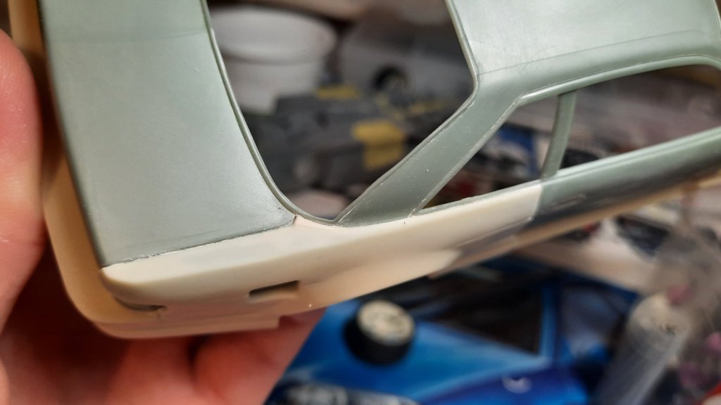

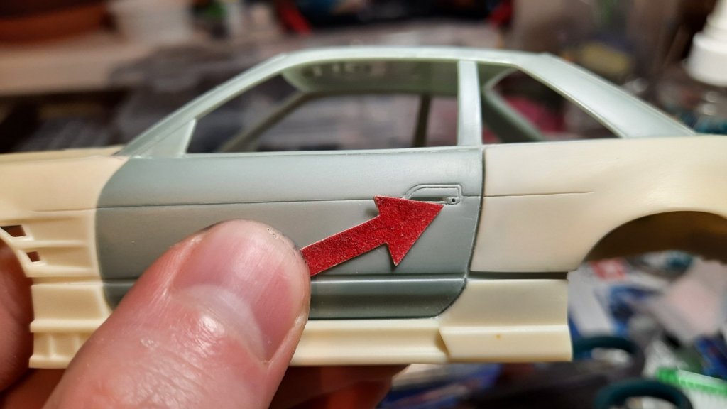

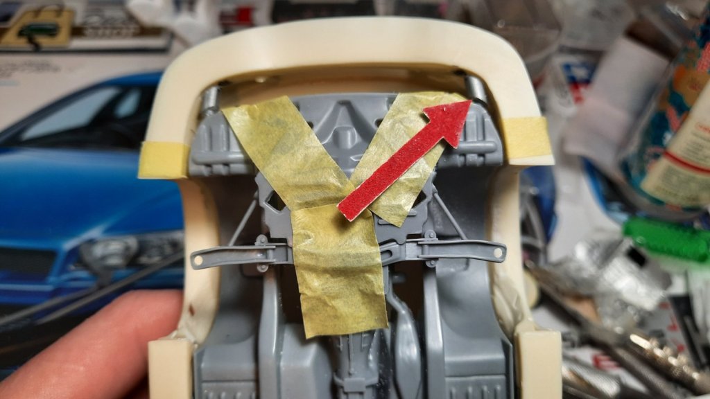

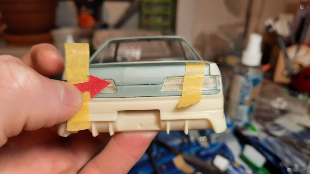

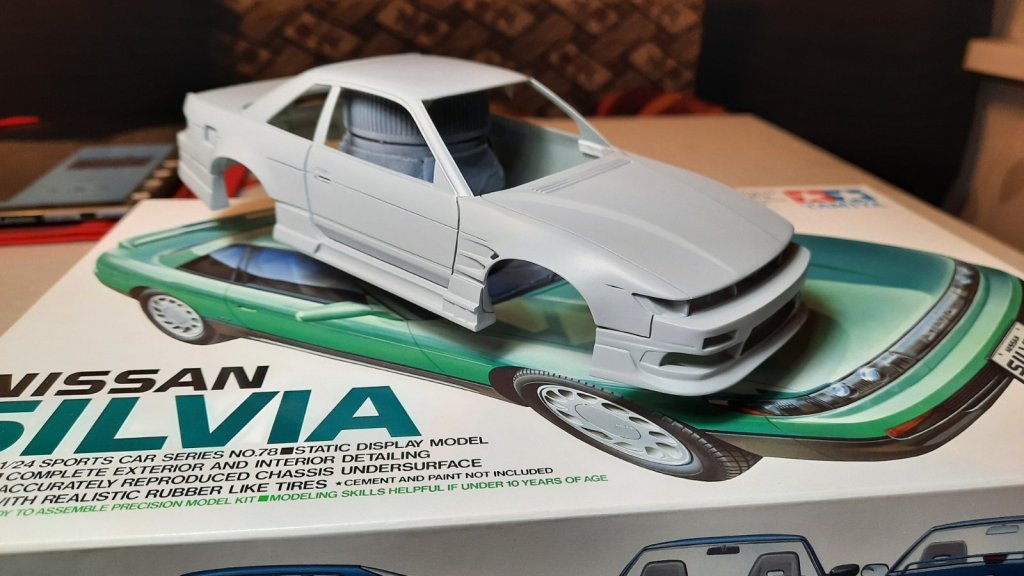

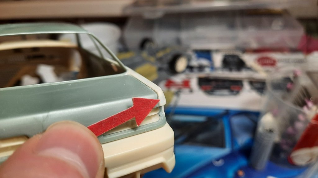

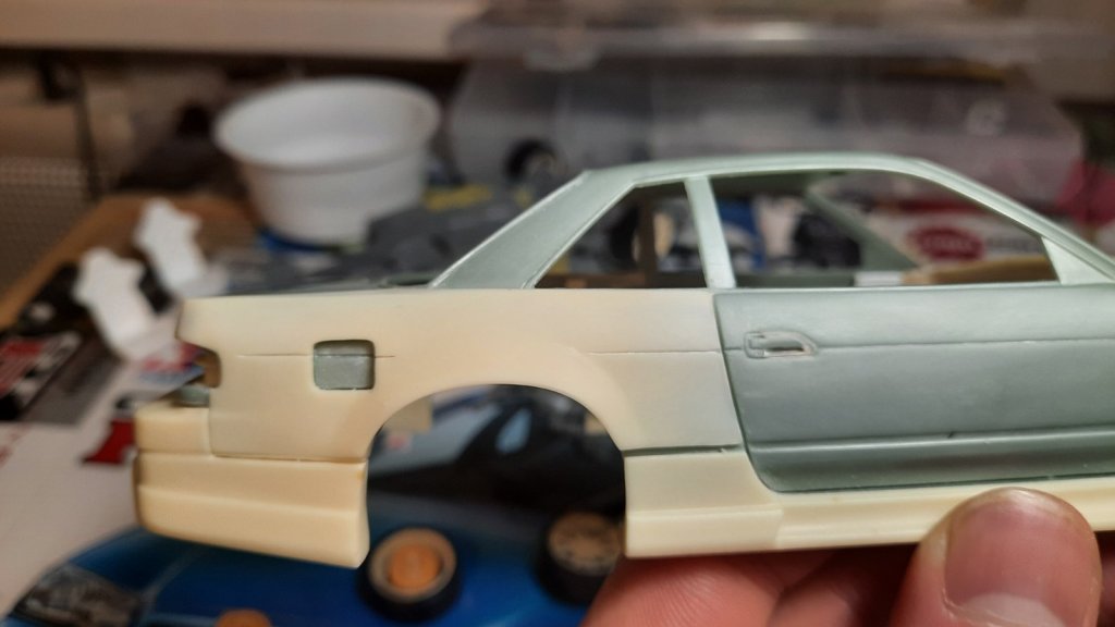

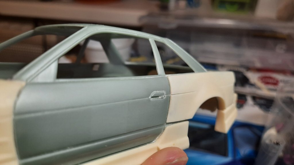

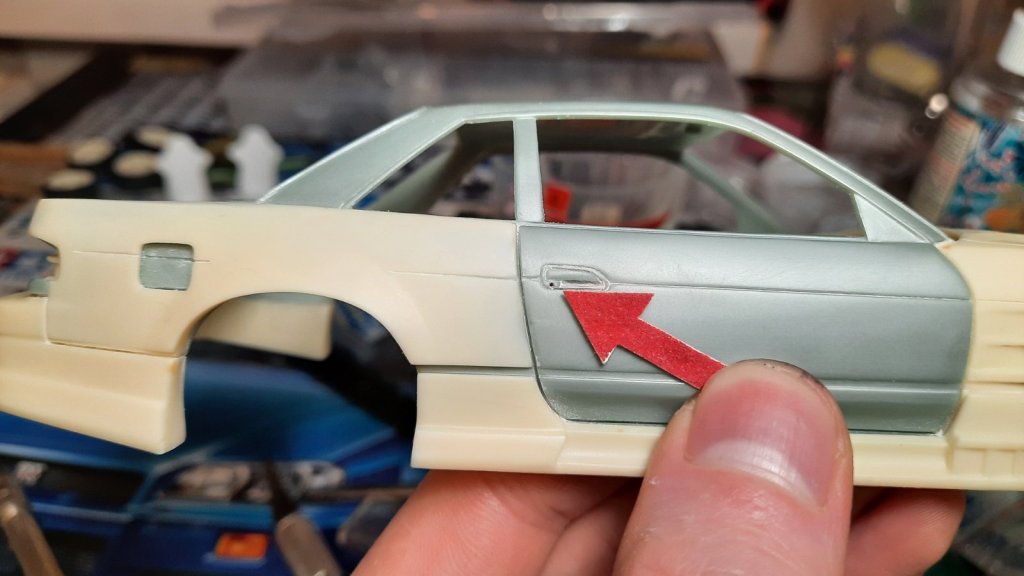

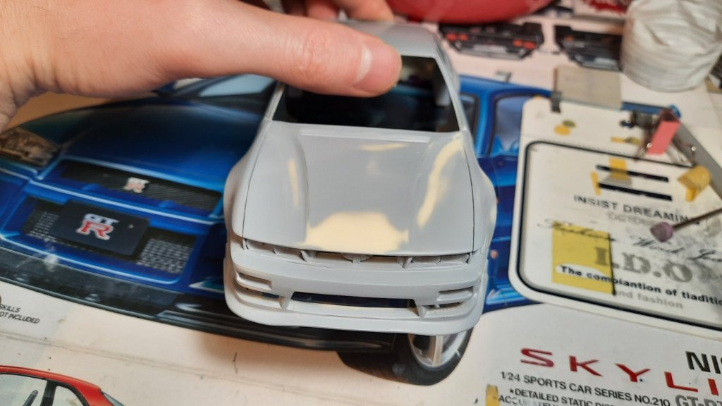

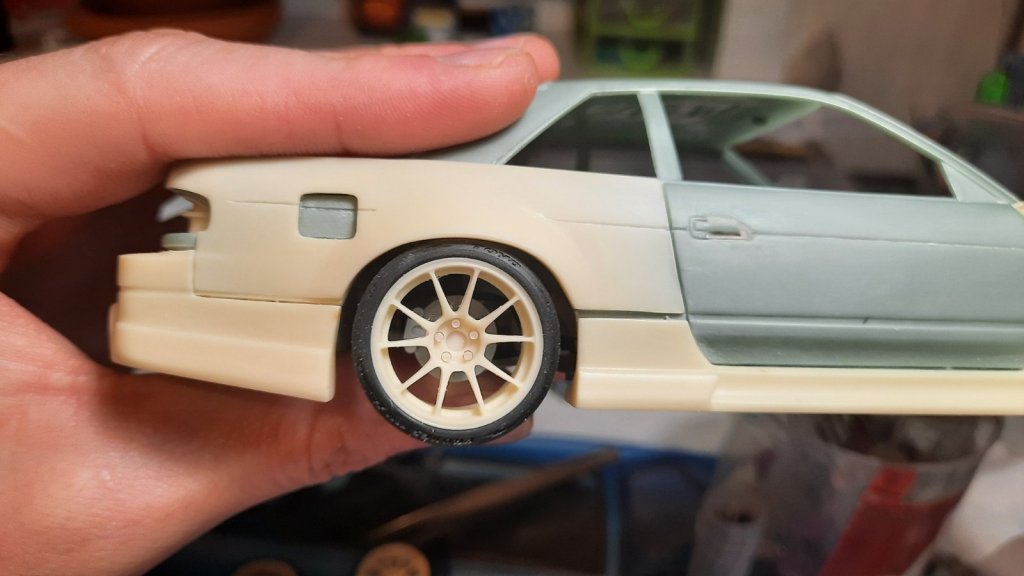

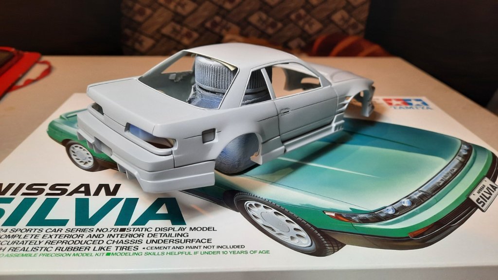

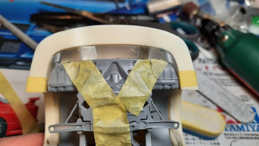

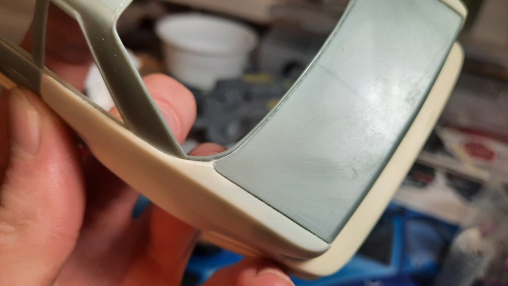

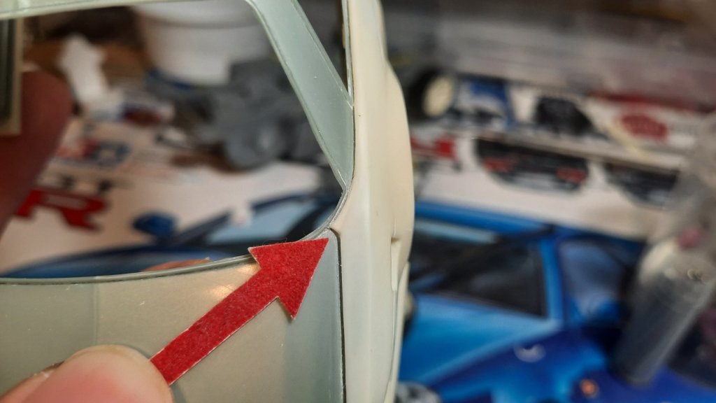

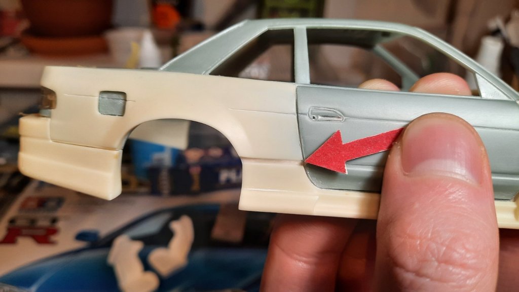

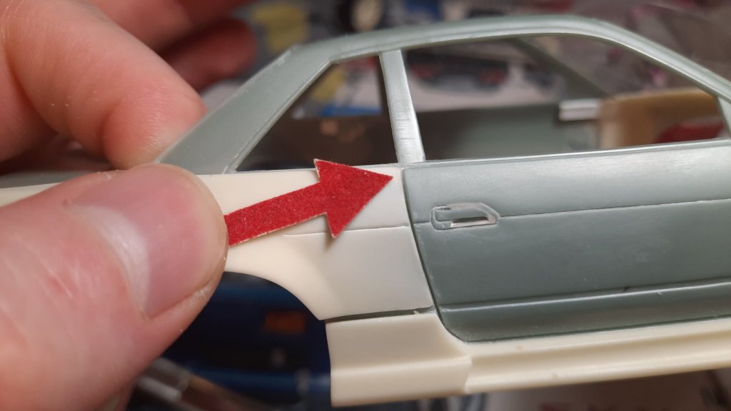

Популярный пост IvanNov 648 Опубликовано 22 Oct 2021, 09:21:28 Автор Популярный пост Жалоба Поделиться Опубликовано 22 Oct 2021, 09:21:28 Доброго дня любителям моделизма! Продолжаю работу с авто. Произведена инсталляция накладок на задние крылья. Общий вид таков. Данный элемент обвеса очень хорошо повторяет форму базовго кузова в данной области. Фен я почти не использовал. Только сразу после нанесения клея, чтобы наверняка придать форму накладки и увеличить площадь склеиваемых поверхностей. Далее я решил подшпаклевать некоторые места, которые мне не очень нравились. Немного добавил шпатлёвки на уголки. И воровнил. Также нанёс шпатлёвки в области заднего края двери с целью того, чтобы скрыть факт наличия накладки на заводские крылья и имитировать завальцованность самой накладки в дверной проём. Кроме того я истончил некоторые плоскости в области перехода элементлв обвеса в заводские кузовные части, чтобы уменьшить "ступеньку" и придать реалистичный вид. Как видно, линии верхнего бортового молдинга у меня сошлись, но на этапе примерки не состыковалась эта же линия на лючке бензобака. Пришлось её приподнять ещё до приклеивания правой накладки. Дополнительно допустил ошибку при выделении расшивки дверной ручки. С ней реально борьба идёт сейчас. 8 раз переделывал и шпаклевал, но всё равно выходит неровно. Закрадывается мысль о шейвинге кузова, но надеюсь всё таки победить. Дополнительно настроил клиренс задней оси. И определился с сиденьями для водителя и пасажира. На данный момент пока всё. Впереди, как уже сказано, работа с ручкой открывания двери и настройка параметров передней подвески. 13 Ссылка на сообщение Поделиться на другие сайты

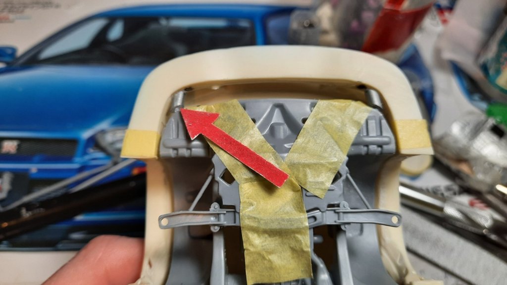

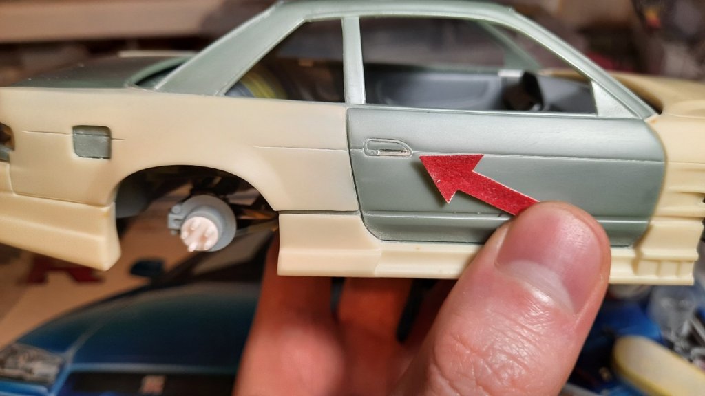

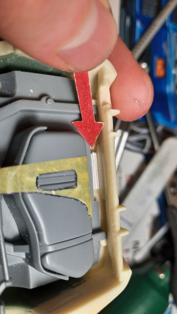

4auka 2808 Опубликовано 22 Oct 2021, 10:03:38 Жалоба Поделиться Опубликовано 22 Oct 2021, 10:03:38 Прикольная идея с накладной стрелкой. Впервые встречаю в випах, но это довольно наглядно + без каких либо дополнительных манипуляций после на компьютере! Отличнейшая идея!!! На вооружение можно взять?) 1 Ссылка на сообщение Поделиться на другие сайты
IvanNov 648 Опубликовано 22 Oct 2021, 10:33:17 Автор Жалоба Поделиться Опубликовано 22 Oct 2021, 10:33:17 28 минут назад, 4auka сказал: Прикольная идея с накладной стрелкой. Впервые встречаю в випах, но это довольно наглядно + без каких либо дополнительных манипуляций после на компьютере! Отличнейшая идея!!! На вооружение можно взять?) Само собой. Я это у азиатских моделистов подсмотрел. Только у них указательный палец на палочке, а у меня стрелка. 😄 Ссылка на сообщение Поделиться на другие сайты
boxer 1034 Опубликовано 22 Oct 2021, 13:36:55 Жалоба Поделиться Опубликовано 22 Oct 2021, 13:36:55 4 часа назад, IvanNov сказал: реально борьба идёт сейчас. 8 раз переделывал Пусть всё получится! Ссылка на сообщение Поделиться на другие сайты
IvanNov 648 Опубликовано 22 Oct 2021, 13:41:28 Автор Жалоба Поделиться Опубликовано 22 Oct 2021, 13:41:28 3 минуты назад, boxer сказал: Пусть всё получится! Спасибо. На последний раз сменил тактику. Не по пластичной 2к шпакде леплю нужную расшивку, а полностью зашпаклевал, чтобы заново сделать. Ссылка на сообщение Поделиться на другие сайты
Heil_Max 2395 Опубликовано 22 Oct 2021, 14:54:21 Жалоба Поделиться Опубликовано 22 Oct 2021, 14:54:21 Классно выходит, я так и не победил смоляной обвес (я лошара…) Ссылка на сообщение Поделиться на другие сайты
IvanNov 648 Опубликовано 22 Oct 2021, 15:08:28 Автор Жалоба Поделиться Опубликовано 22 Oct 2021, 15:08:28 12 минут назад, Heil_Max сказал: Классно выходит, я так и не победил смоляной обвес (я лошара…) Да, ладно. Эти вещи требовательны конечно к тому, кто строит, но если сними не бороться, то иначе как добавлять модели уникальности и необычности... Ссылка на сообщение Поделиться на другие сайты

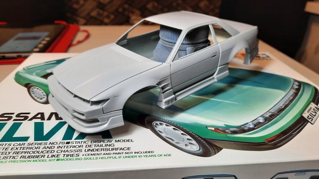

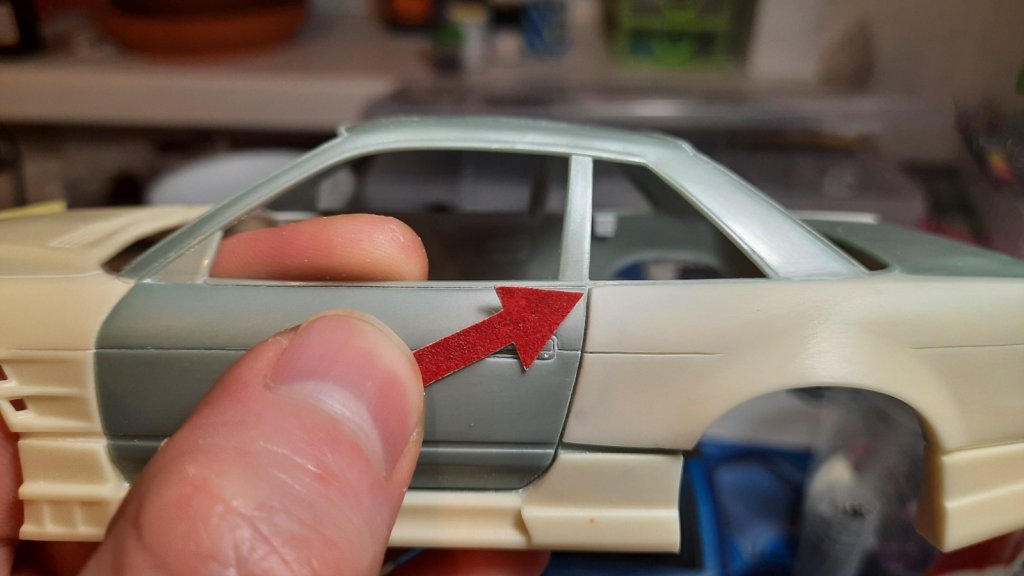

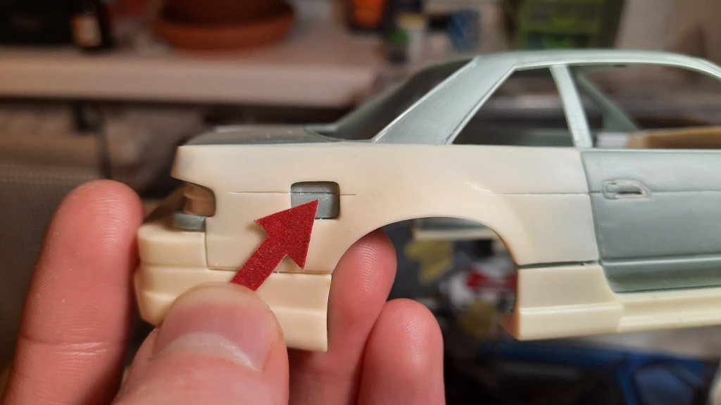

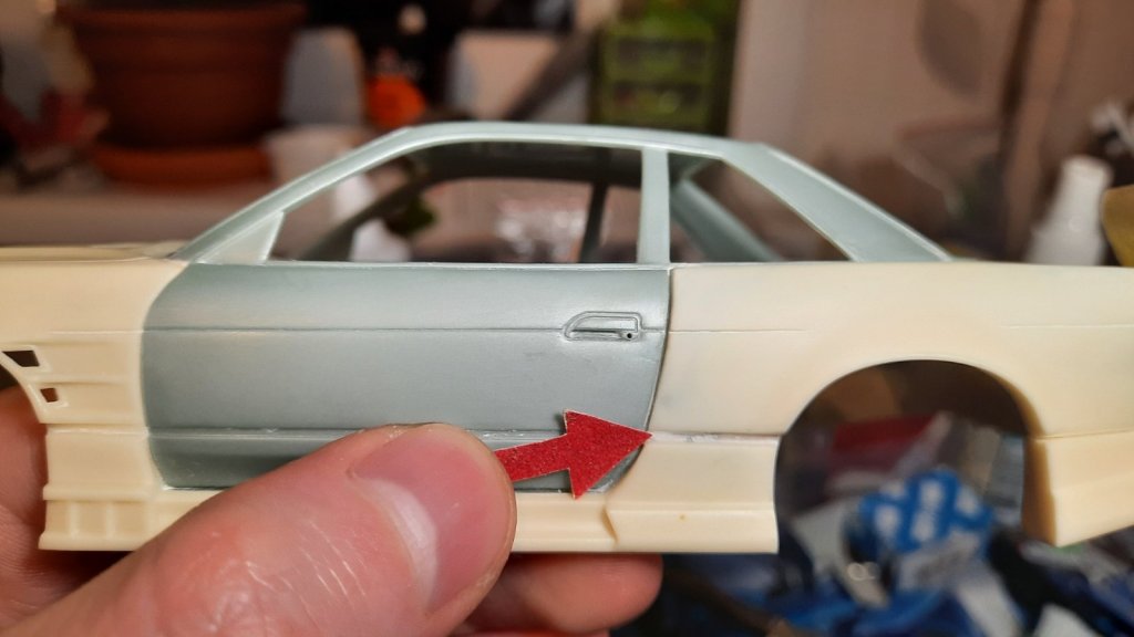

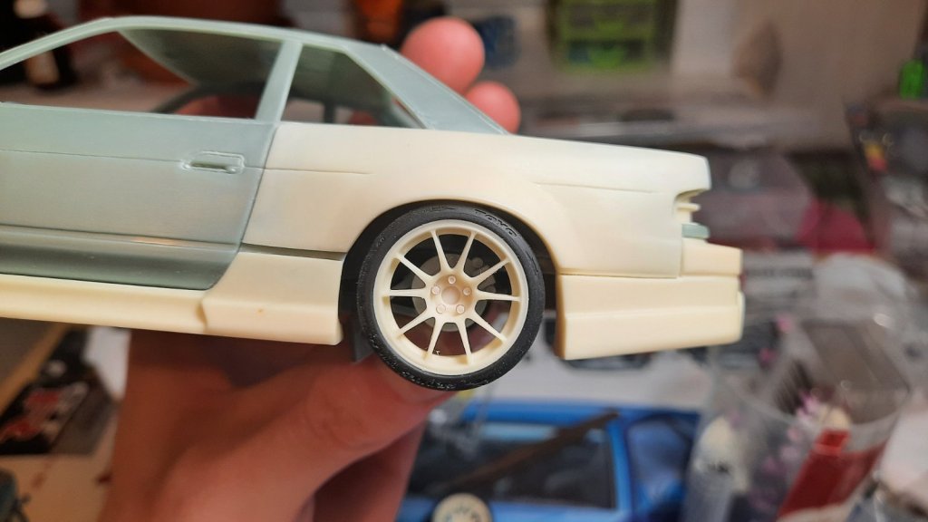

VolDziu 314 Опубликовано 22 Oct 2021, 19:52:21 Жалоба Поделиться Опубликовано 22 Oct 2021, 19:52:21 Красиво получается! Хотел поинтересоваться на счет вот этой щели - это еще не замазано шпатлей или продолжение выемки той что на двери? Первое впечатление было что щель, но потом пригляделся и вроде как бы продолжение... Ссылка на сообщение Поделиться на другие сайты
IvanNov 648 Опубликовано 22 Oct 2021, 20:15:50 Автор Жалоба Поделиться Опубликовано 22 Oct 2021, 20:15:50 22 минуты назад, VolDziu сказал: Красиво получается! Хотел поинтересоваться на счет вот этой щели - это еще не замазано шпатлей или продолжение выемки той что на двери? Первое впечатление было что щель, но потом пригляделся и вроде как бы продолжение... Тоже думал, что нужно стыковать порог с накладкой крыла. Но, изучив матчасть на дчанной комплектации обвеса предусмотрено именно так, т.е. оголена нижняя бортовая линия. Ссылка на сообщение Поделиться на другие сайты

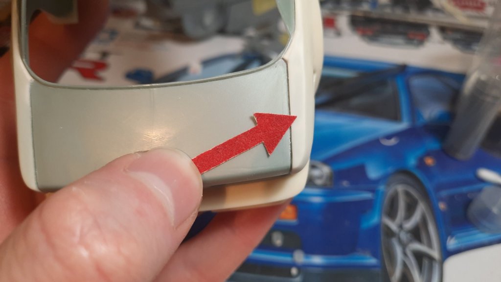

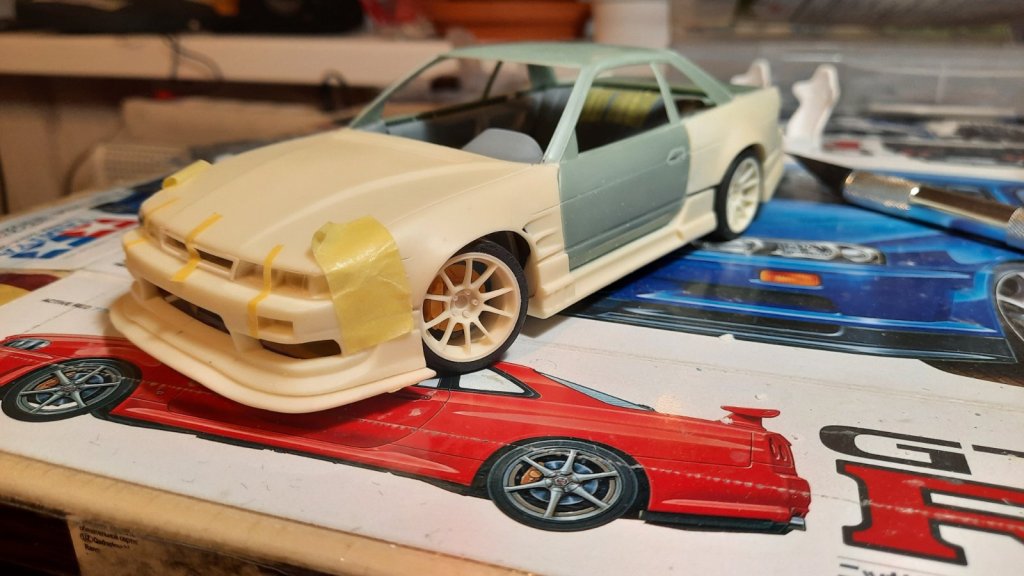

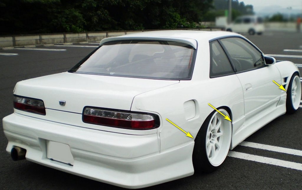

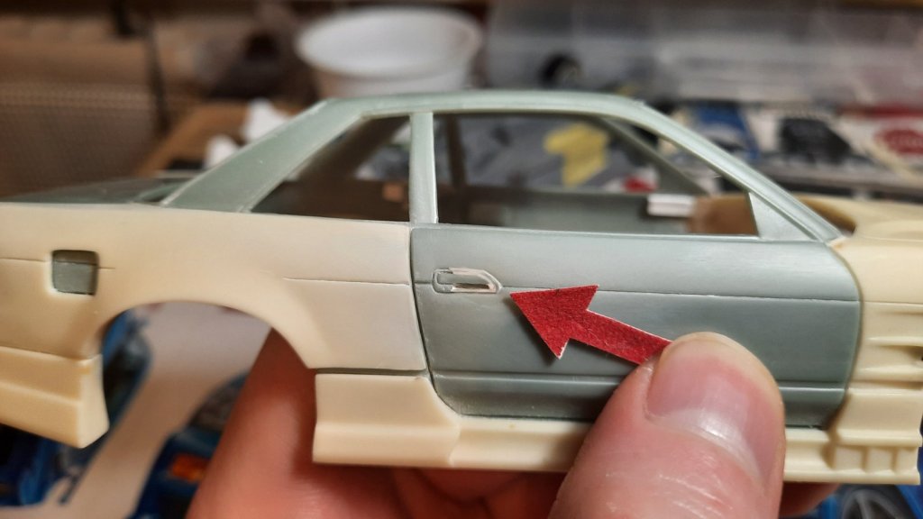

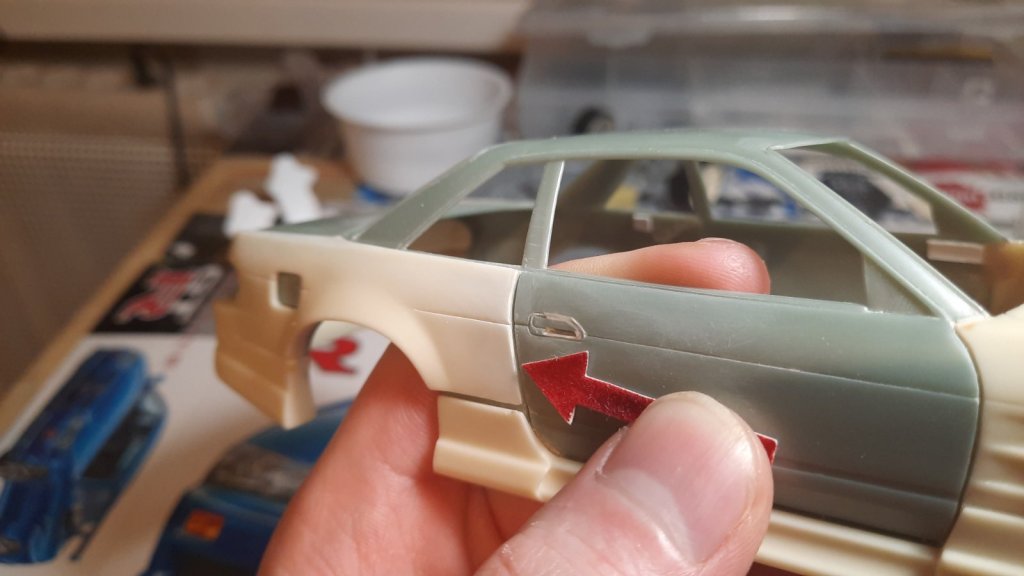

PETERSON 10119 Опубликовано 23 Oct 2021, 11:03:10 Жалоба Поделиться Опубликовано 23 Oct 2021, 11:03:10 (изменено) 15 часов назад, IvanNov сказал: Но, изучив матчасть на дчанной комплектации обвеса предусмотрено именно так, т.е. оголена нижняя бортовая линия. Прошу прощения, но видимо ты плохо изучал. Я быстро поискал такой обвес и сразу попал на оф. сайт компании-производителя. https://originlabo.com.au/ Не оголена там бортовая линия, ибо это смотрится откровенной дырищей. На обвесе имеется небольшая подштамповка, повторяющая по глубине и стилю таковую на оригинальном кузове. И на арку она выходит одинаково, что спереди, что сзади (показал стрелками). И ещё накладки порогов выходят на арку вровень с накладками крыльев, а у тебя они утоплены. Изменено 23 Oct 2021, 11:40:52 пользователем PETERSON 3 Ссылка на сообщение Поделиться на другие сайты
IvanNov 648 Опубликовано 23 Oct 2021, 11:42:47 Автор Жалоба Поделиться Опубликовано 23 Oct 2021, 11:42:47 38 минут назад, PETERSON сказал: Прошу прощения, но видимо ты плохо изучал. Я быстро поискал такой обвес и сразу попал на оф. сайт компании-производителя. https://originlabo.com.au/ Не оголена там бортовая линия, ибо это смотрится откровенной дырищей. На обвесе имеется небольшая подштамповка, повторяющая по глубине и стилю таковую на оригинальном кузове. И на арку она выходит одинаково, что спереди, что сзади (показал стрелками). Да, действительно так. Посмотрел и др. фото. Там она есть но не такая глубокая. Уделю внимание данной области. Спасибо. Ссылка на сообщение Поделиться на другие сайты
PETERSON 10119 Опубликовано 23 Oct 2021, 13:08:58 Жалоба Поделиться Опубликовано 23 Oct 2021, 13:08:58 1 час назад, IvanNov сказал: Уделю внимание данной области. Хотя, у них были варианты. Например, здесь поддавка около арки довольно глубокая. Не знаю, были ли варианты с утопленным порогом, как у тебя, но я нахожу варианты с порогом вровень с крылом (показал стрелкой). Ссылка на сообщение Поделиться на другие сайты
IvanNov 648 Опубликовано 23 Oct 2021, 14:20:29 Автор Жалоба Поделиться Опубликовано 23 Oct 2021, 14:20:29 1 час назад, PETERSON сказал: Хотя, у них были варианты. Например, здесь поддавка около арки довольно глубокая. Не знаю, были ли варианты с утопленным порогом, как у тебя, но я нахожу варианты с порогом вровень с крылом (показал стрелкой). Вот да, тоже видел эти варианты. Авто в большинстве случаев очень сильно расклеяны в яркие ливреи и не совсем можно увидеть все геометрические нюансы. Я планирую тоже попробовать весь кузов задекалить в ливрею, поэтому в любом случае немного приподниму эту бороздку, чтобы декаль попроще можно было уложить. Декали будут от RebelCusrom. Нет опыта случайно в работе с продуктом от этого производителя ? 1 час назад, PETERSON сказал: Хотя, у них были варианты. Например, здесь поддавка около арки довольно глубокая. Не знаю, были ли варианты с утопленным порогом, как у тебя, но я нахожу варианты с порогом вровень с крылом (показал стрелкой). Ещё сравнил фото белого авто и последнего. Есть разница в ширине вылета крыла. У белой машины крыло более плоское, а у красной широко арка "раскатана". Мне кажется, что последний вариант больше похож на то, что отражено в смоле. Ссылка на сообщение Поделиться на другие сайты

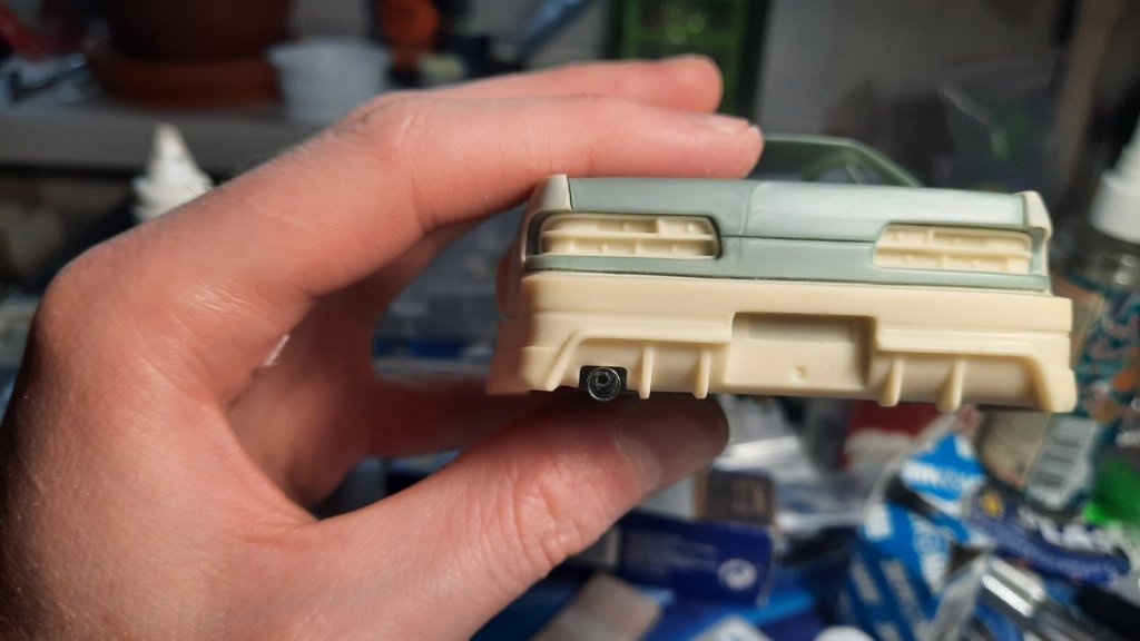

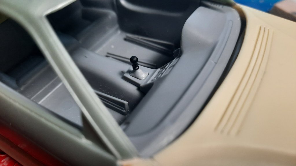

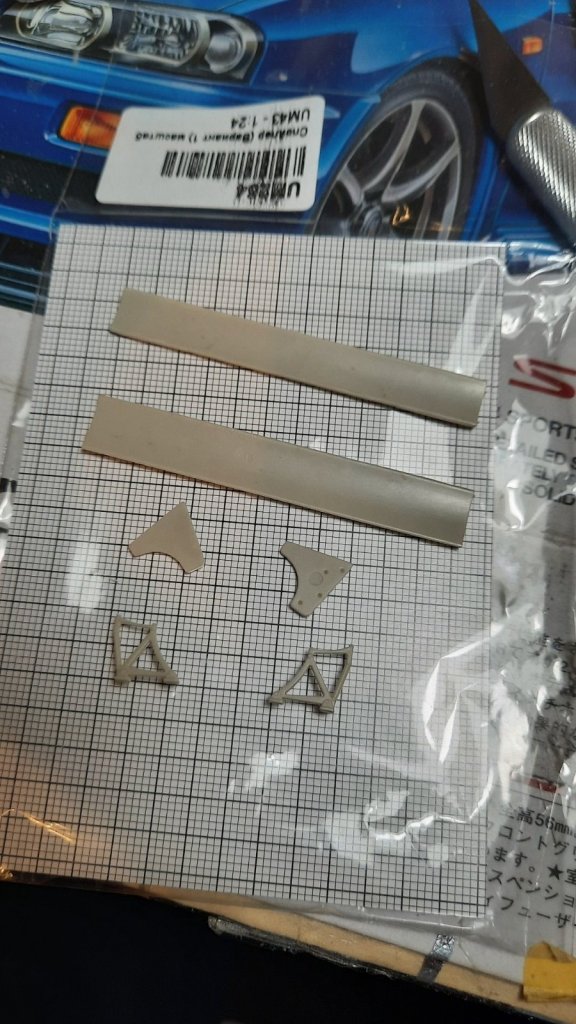

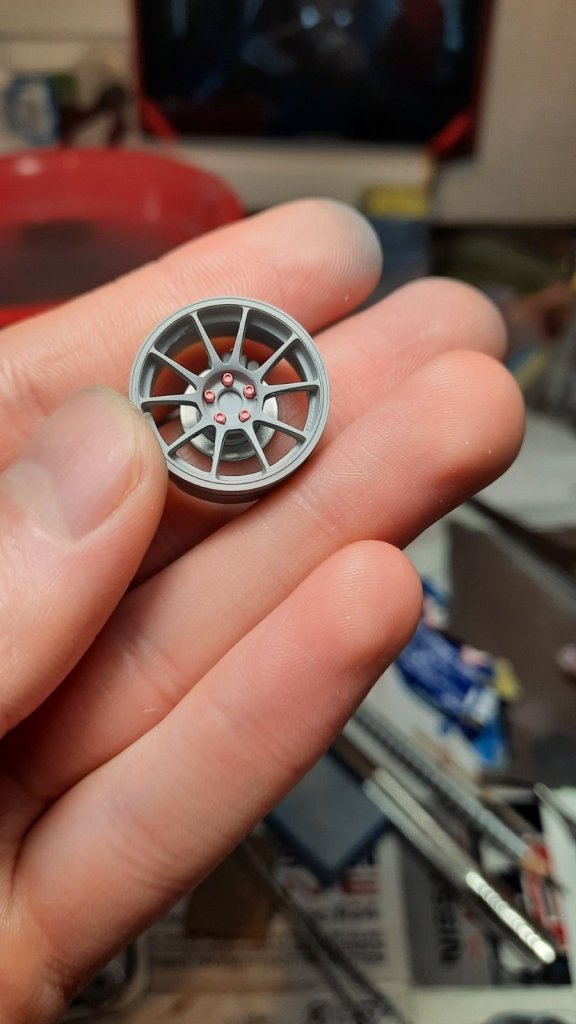

Популярный пост IvanNov 648 Опубликовано 25 Oct 2021, 06:46:40 Автор Популярный пост Жалоба Поделиться Опубликовано 25 Oct 2021, 06:46:40 Доброго дня. Небольшое и малопродуктивное обновление. Высверлил отверстия под "личинку" замка двери. В последствии использую для имитации тянутый литник или кусочек канцелярской скрепки. Победил расшивку дверной ручки. Сделал стопорок на задней части дна для того, чтобы отцентровать положение колёсной оси и колёса сидели в арке ровно без смещения вперёд или назад. Реализовал фиксацию дня в передней части с помощью втулок отрезанный от стержня шариковой ручки. Определён алгоритм инсталляции дна. Сначала во втулки до упора, затем "заправление" задней части и смещение назад до стопорка. В передней части дна крепёжные конструкции закрою пластиком, которому придал форму переднего диффузора. Ну, и в конце ориентировочные параметры подвески автомобиля. Также произвёл шпатлевание щели между накладкой задних крыльев и задней частью порога. Вывести ещё не успел поэтому визуальный материал не предоставляю. Но концепцию избрал небольшого подъёма выштамповки относительно базовой плоскости кузова. Ориентировался на данное фото. На данный момент всё. 13 Ссылка на сообщение Поделиться на другие сайты

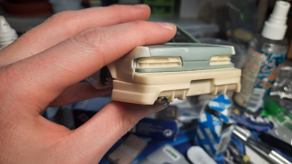

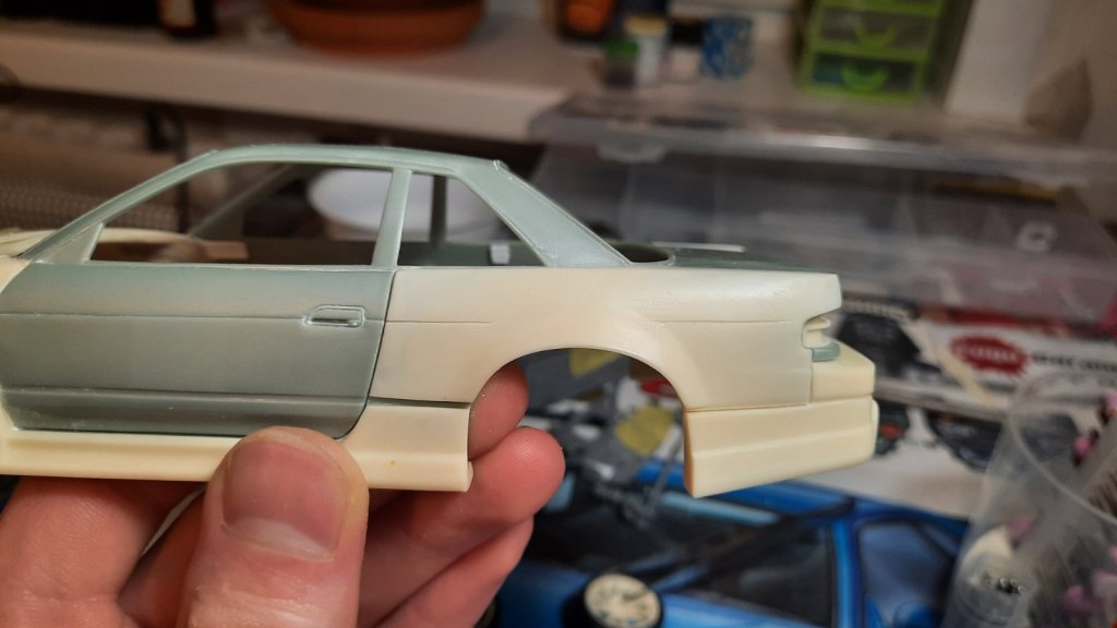

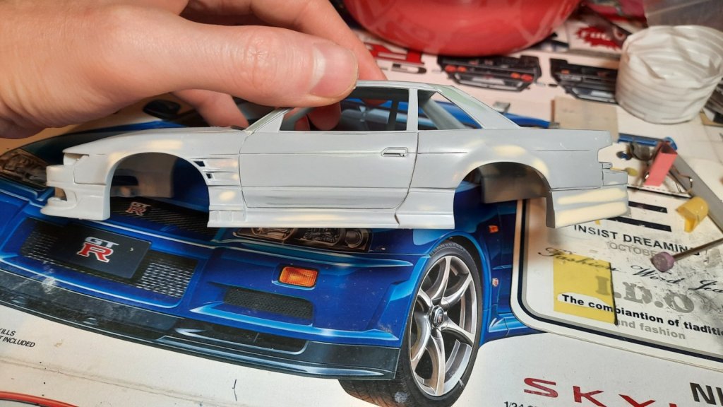

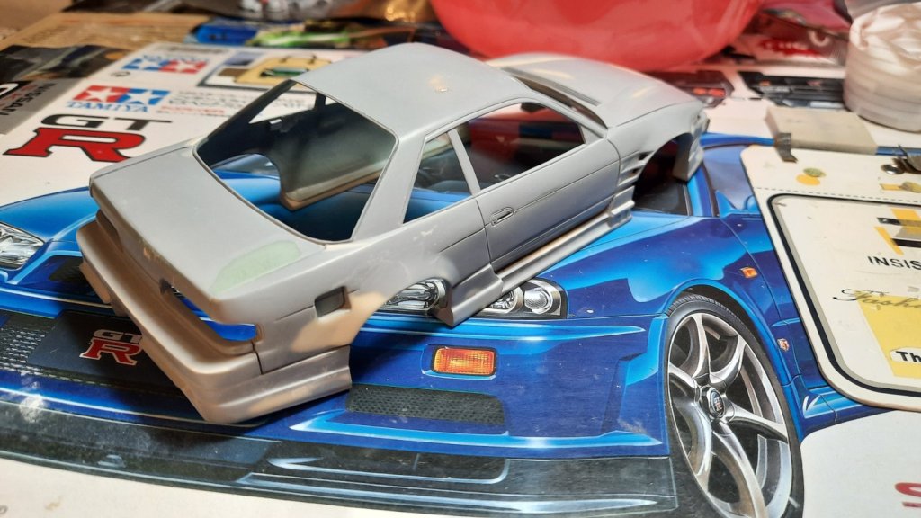

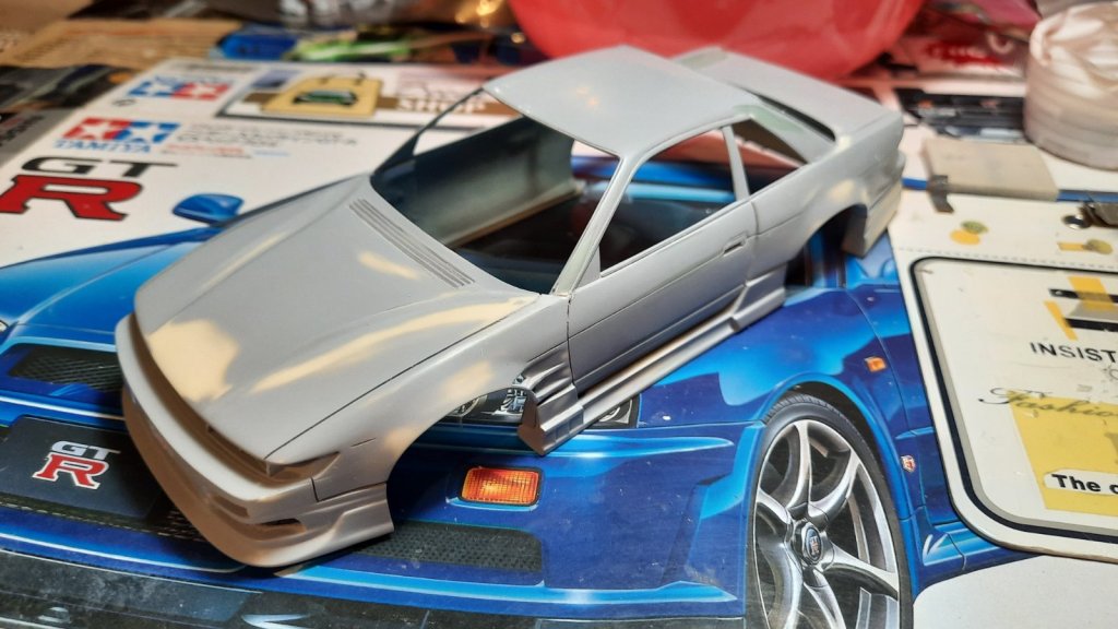

Популярный пост IvanNov 648 Опубликовано 28 Oct 2021, 07:48:07 Автор Популярный пост Жалоба Поделиться Опубликовано 28 Oct 2021, 07:48:07 Приветствую всех. Снова делюсь малопродуктивным обновлением в постройке. В основном работал с маленькими деталями. Немного уменишил глубину щели между накладками на задние крылья и порогами. Использовал 2к шпаклю и моделировал форму тонким платиком. На одной стороне видно, что мусор попал в материал. Я поверх него несколько раз наносил 1к шпаклю. Вывел, вроде не цепляется. После грунта посмотрим, как обстоит вопрос в этой зоне. Подыскал спойлер. Это копия от чего- то мне не известного. Но зато он 2-х этажный и я планирую его использовать. Правда у него немного странный механизм сборки, но думаю разберусь ближе к делу. Также примерил стекляшки фонарей справа всё неплохо, а слева немного снял пластика избыточно. Не думал, что у вариации Тамии Silvia имеет во внутренней части стекляшки не равномерную дугу, а некоторую волнистость. Этого я не предполагал. До этого подобную модель собирал от Aoshima и там не было такого. Думаю, что тот кто собирал Silvia от Tamiya поймёт о чём я веду речь. Поэтому принято решение домоделировать свой недостаток также с помощью 2к шпакли. Сиденья подверглись доработке. Зашпаклевал следы толкателей на спинке, углубил расшивку вставок и "колечек" под отверстия для спорттвных ремней, ну и высверлил отверстия в самих сиденьях для увеличения безопасности передвижения водителя и пассажира. Поработал с выхлопной системой. Ничего выдумывать не стал. Просто заменил дистальный отдел на втулочный наконечник для обжима проводов и приклеил к стоковой "банке". Подобрал замену стоковому рулю. Выделил в нём расшивку. Кожух рулевой колонки: заполнена пустота в нижней части, высверлено отверстие для имитации замка зажигания, на место которого придёт либо скрепка, либо тянутый литник. Ручка КПП была заменена на ручку от набора Evo IX от Fujimi. Шарик, на мой взгляд, выглядит более интересно На данном этапе прерываю повествование и очень надеюсь, что следующие обновление будет с этапа грунтования или покраски отдельных элементов. 12 Ссылка на сообщение Поделиться на другие сайты

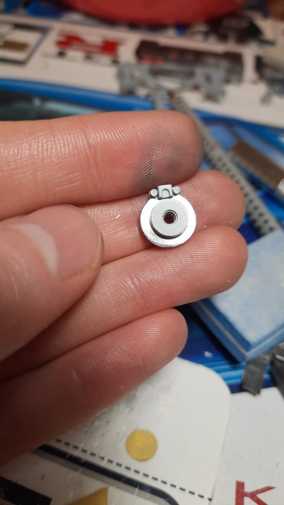

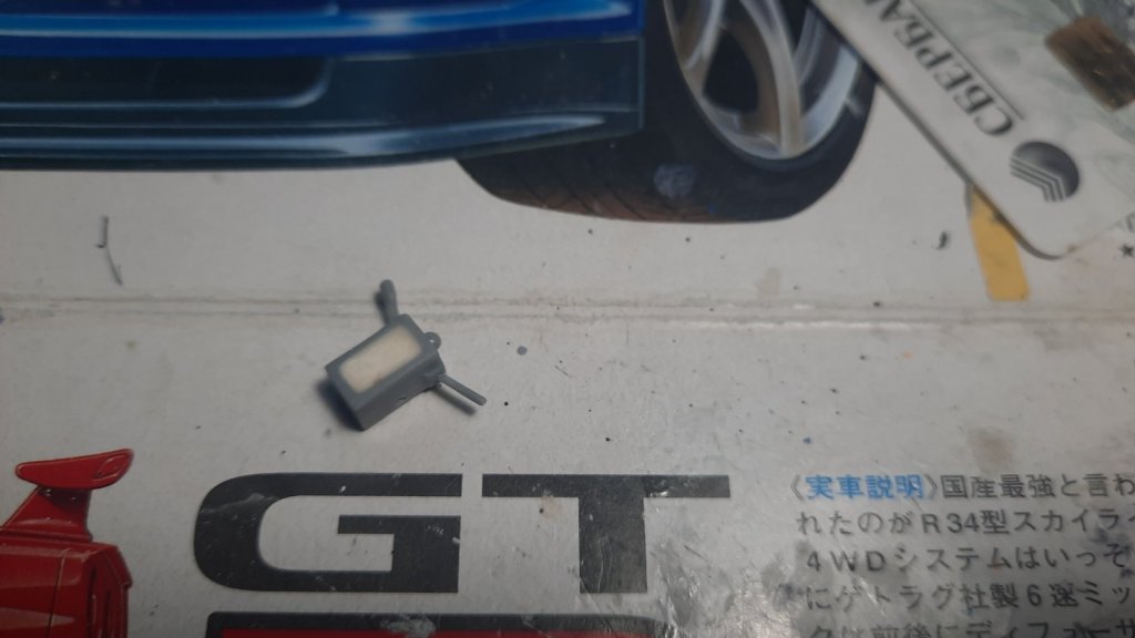

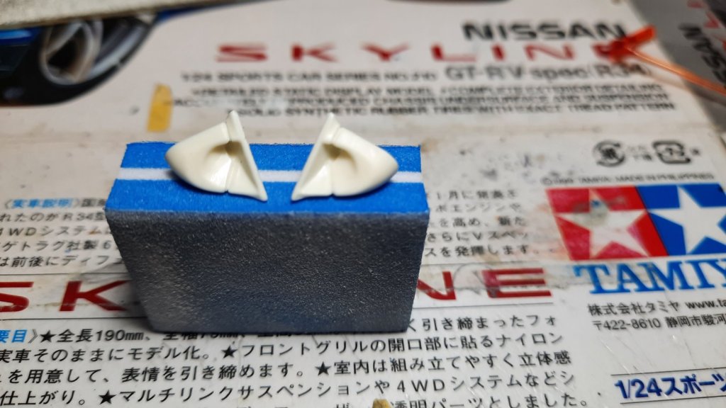

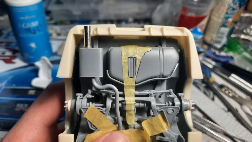

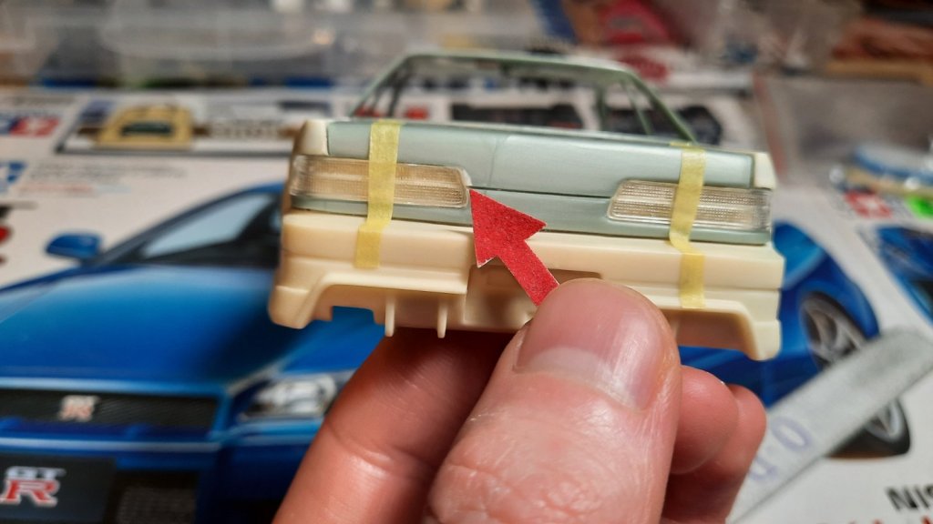

Популярный пост IvanNov 648 Опубликовано 1 Nov 2021, 14:59:56 Автор Популярный пост Жалоба Поделиться Опубликовано 1 Nov 2021, 14:59:56 Доброго вечера любителям моделизма. Традиционное малопродуктивное обновление для данной темы. Произведено восстановление избыточно срезанного пластика в области стекляшки левого фонаря . Затем немного доработал деталь ходовой части. А именно имитировал крепление редуктора и болтики соединения карданного вала, точнее его части. Использовал для этого тянутый литник. Вид данного элемента в грунте. Подобрал тюнингованные зеркала заднего вида - это смоляные копии зеркал заднего вида от Silvia S15. Такими комплектуется набор Vertex. Их потребуется ещё немного доработать в области крепления (нужно нанести немного 2к шпакли, чтобы убрать щели) Затем загрунтовал кузов. В принципе достаточно неплохо оказалась интеграция обвеса, как мне кажется. Всё симметрично и пропорционально. Стоило потратить столько времени на подготовительном этапе. Огорчило только необычайно большое количество мусора, который влип в грунт. Но это только первые слои и поэтому в дальнейшем постараюсь поправить положение с данным "паразитом". Следующим шагом начал исправлять дефекты, которые выявились на данном этапе. Вышло вот так пятнисто. Т.к. ZoomOn оказались жадными на смоляные элементы тормозов для задней оси, пришлось изготовить накладки на тормозные диски из стенки алюминиевой банки. Получились вот такие колечки. Примерка на пластиковые элементы из набора. Возможно, что это не совсем точно, но лучше, на мой взгляд, чем выделять данные области краской при условии, что на передней оси будут накладки из фототравления. Приложу вид вместе с диском. На данный момент всё. Далее по плану повторное грунтование кузова и постепенные работы с др. элементами модели. 14 Ссылка на сообщение Поделиться на другие сайты
