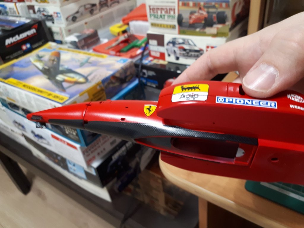

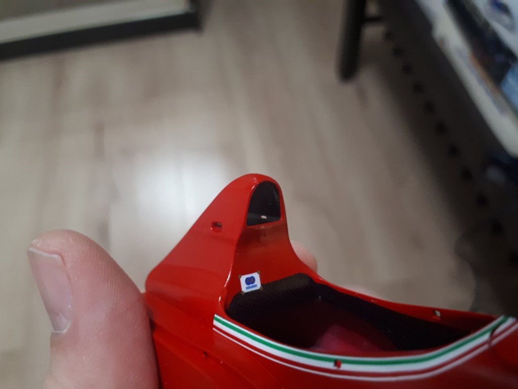

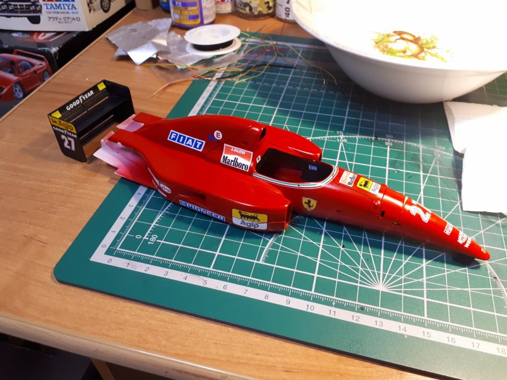

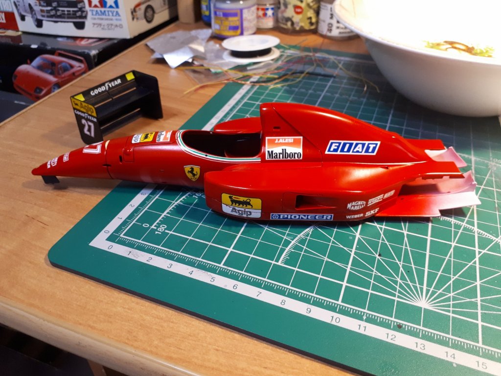

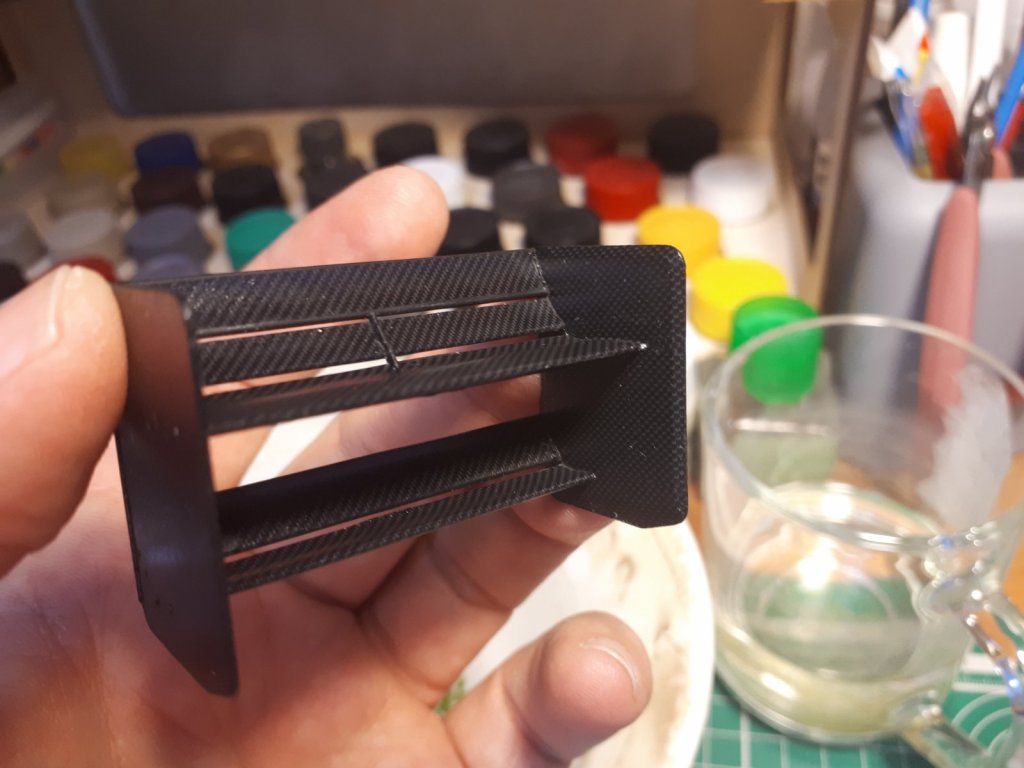

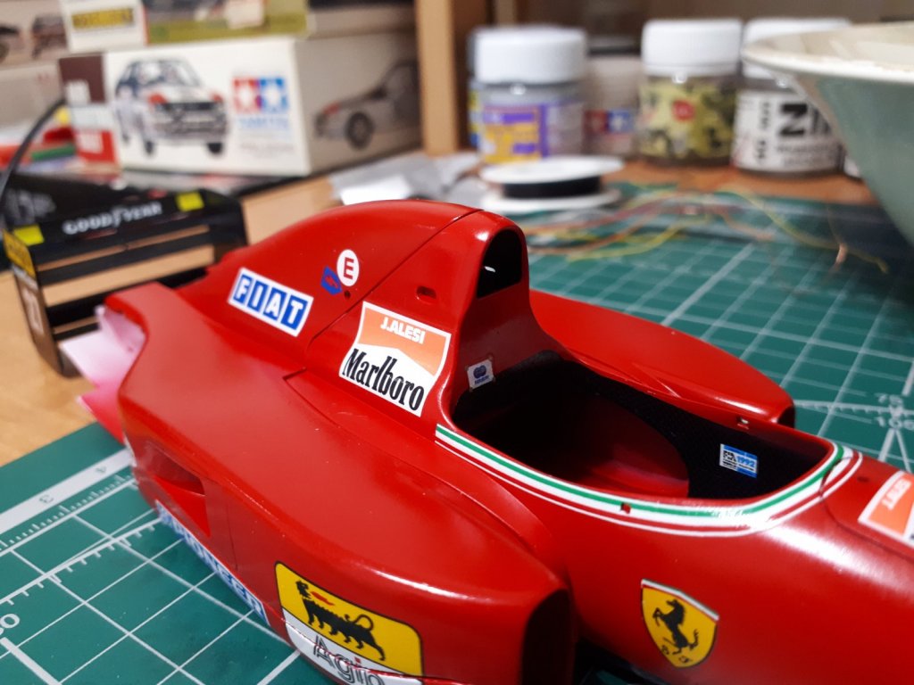

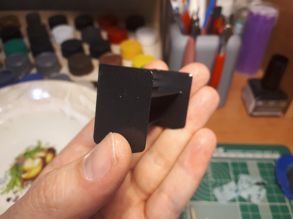

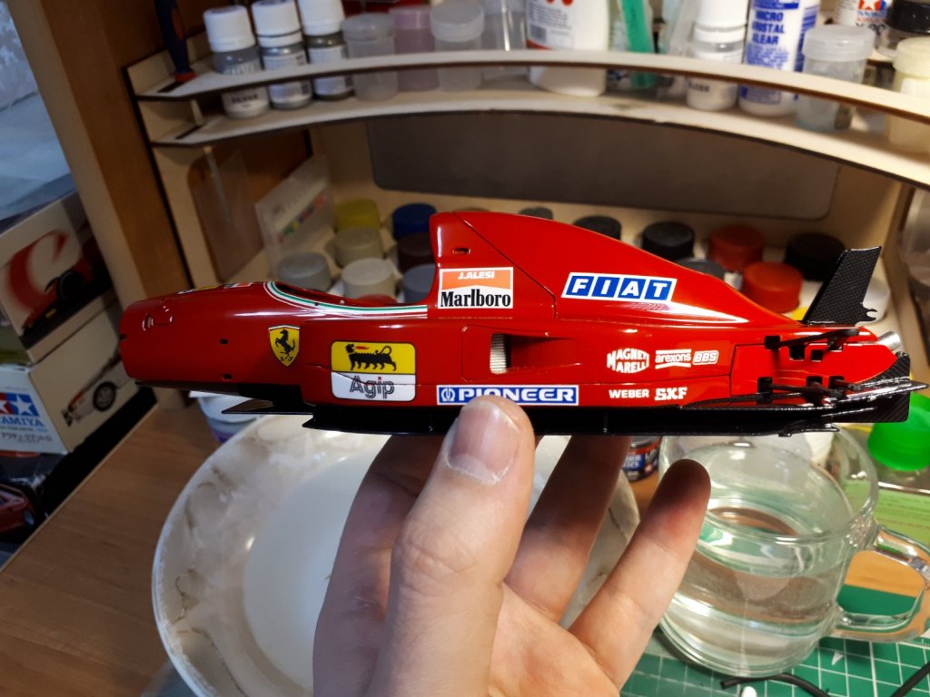

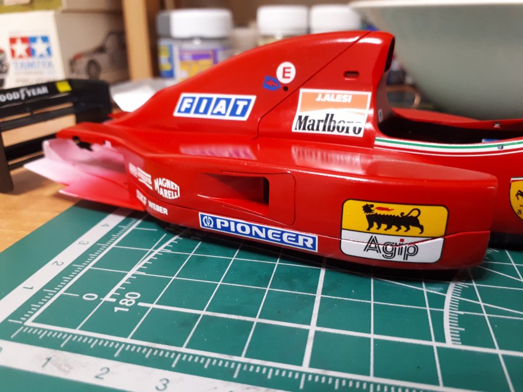

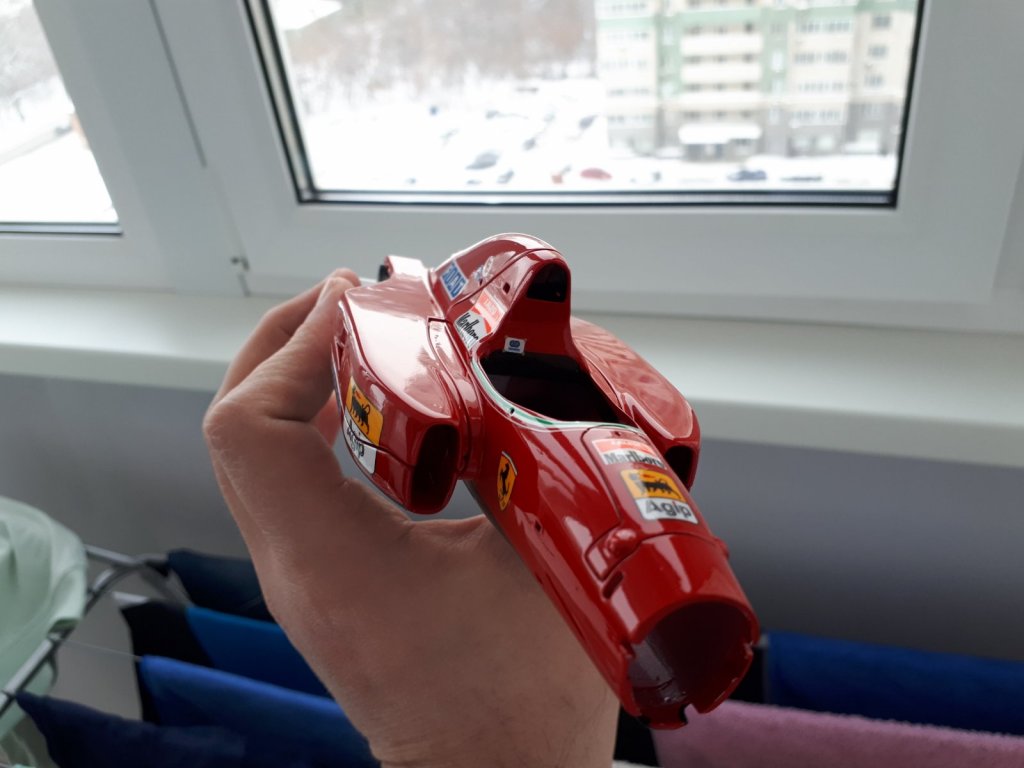

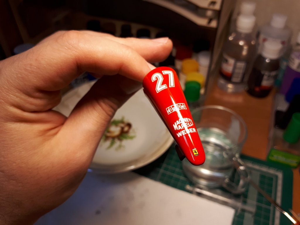

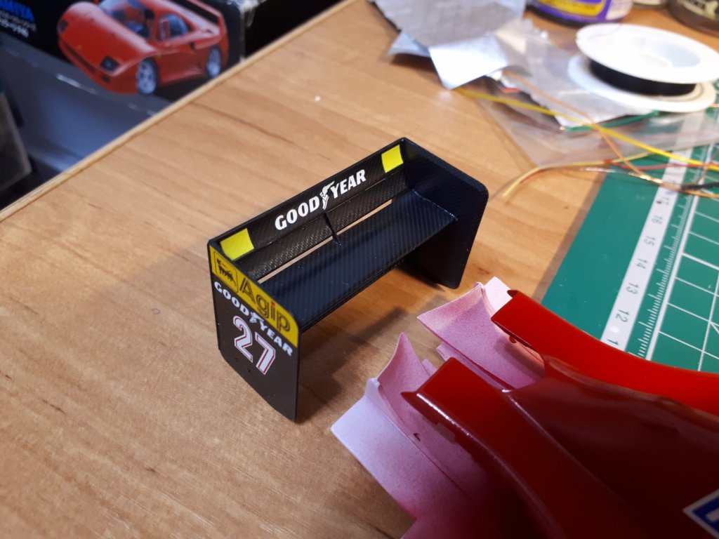

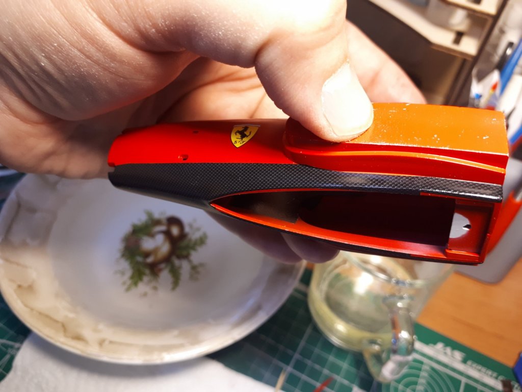

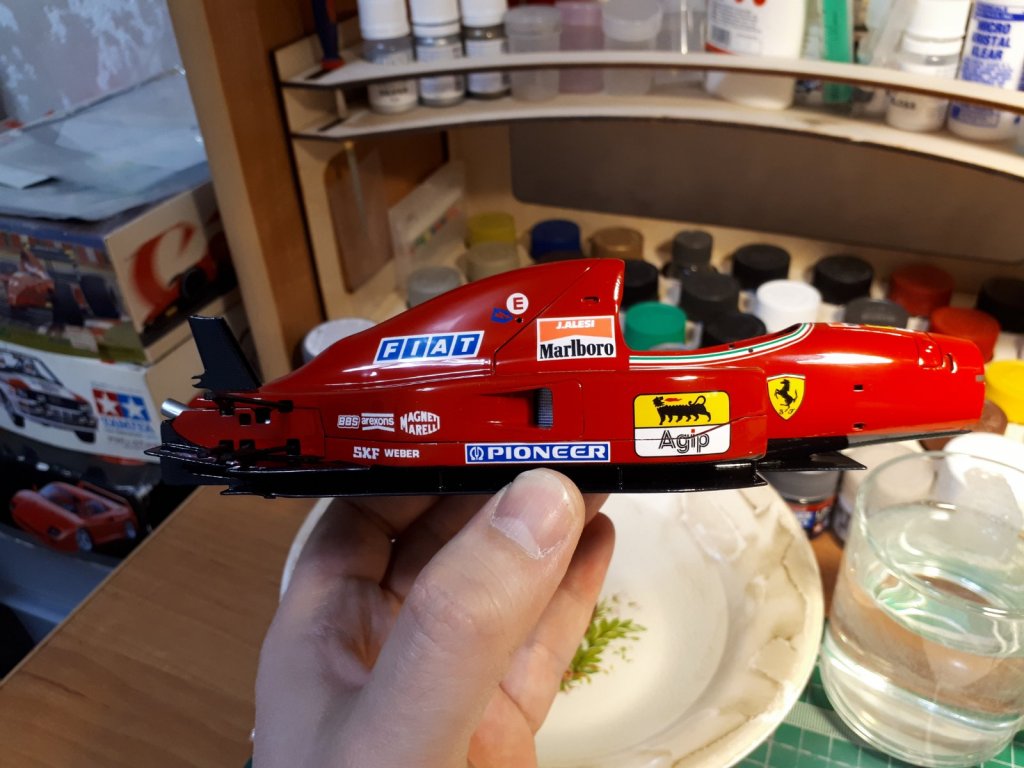

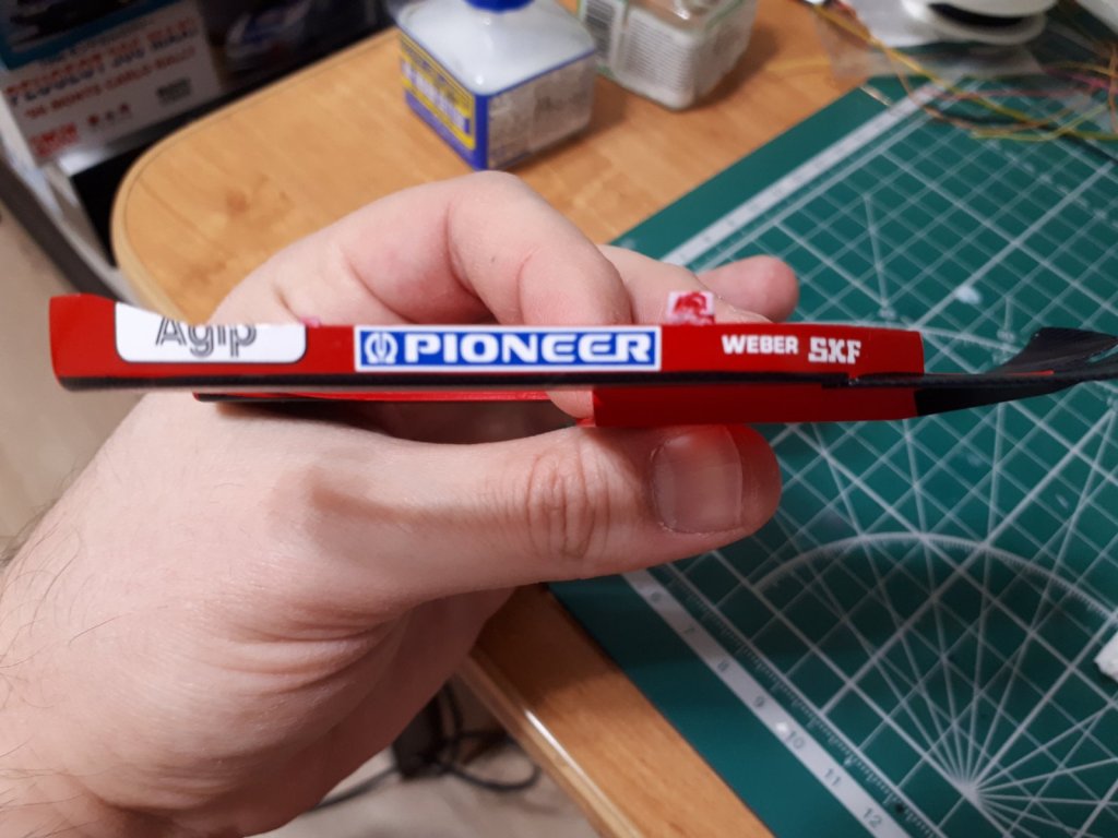

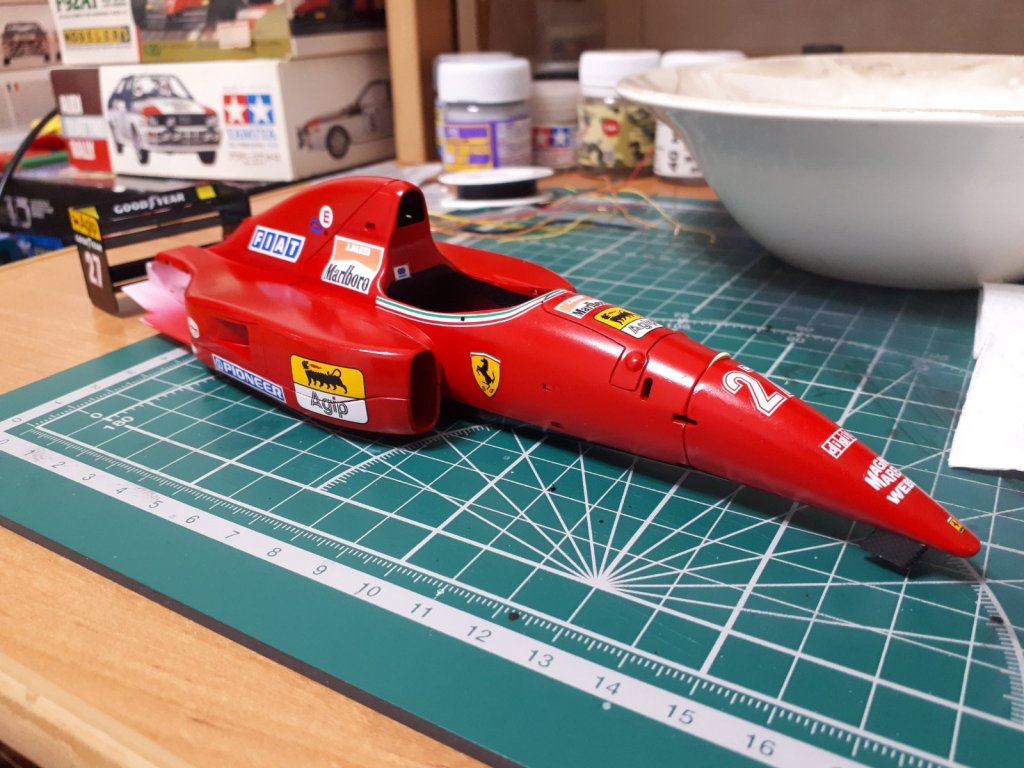

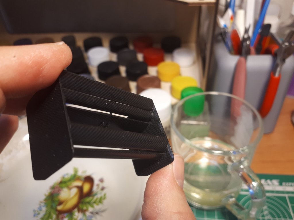

Популярный пост Roman163 1103 Опубликовано 26 Dec 2021, 18:37:23 Автор Популярный пост Жалоба Поделиться Опубликовано 26 Dec 2021, 18:37:23 Всем привет, добавлю прогресса за неделю. Продолжились работы с карбоном и деками. Много времени отнял задний спойлер, он дан одной деталью, что с одной стороны хорошо-конструкция жесткая, с другой-не очень удобно карбонить, но деваться некуда, готов. Кокпит внутри тоже закарбонил и по низу также пустил карбон. Деки на кузов готовы, с ними пришлось тоже повозиться, как уже писал выше, сильно подсохли, очень не хотели размягчаться. Остался карбон еще кое где прилепить, но это уже молочи. Где сзади недокрашено днище, там будет карбон) 19 Ссылка на сообщение Поделиться на другие сайты

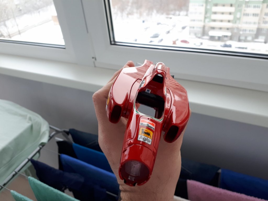

Roman163 1103 Опубликовано 27 Dec 2021, 06:22:04 Автор Жалоба Поделиться Опубликовано 27 Dec 2021, 06:22:04 Коллеги, еще хочу добавить трудность с которой столкнулся, для опытных товарищей я уверен это давно известно и проблем не возникает. Так как я еще в нашем деле начинающий, то дам совет таким же начинающим). При сборке ф1 или других китов с кучей кузовных элементов, столкнулся с проблемой разнотона верхней и нижней частей кузова. Изначально все покрывалось серым грунтом, а потом белым под базу по отдельности. Вот на глаз этот белый был практически не отличим, а может и на пол тона различался и я значения этому не придал, а вот после красного, сразу стал заметен разнотон. Два или три раза низ перекрашивал, чтобы в тон попасть. Поэтому все эти элементы надо как то красить в полусборе вместе едиными слоями. Раньше как то с этим не сталкивался, почти все время кузова цельные были или база однородная серая была, с ней все ровно было. Опыт для себя получил, это самое главное). 1 Ссылка на сообщение Поделиться на другие сайты

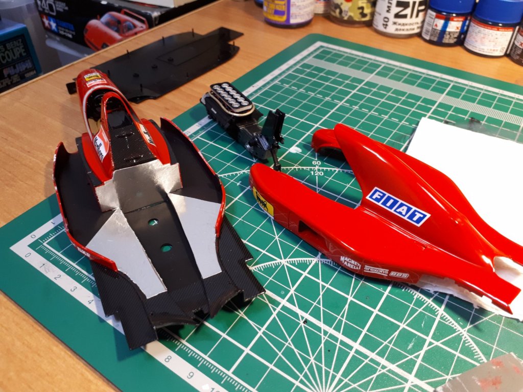

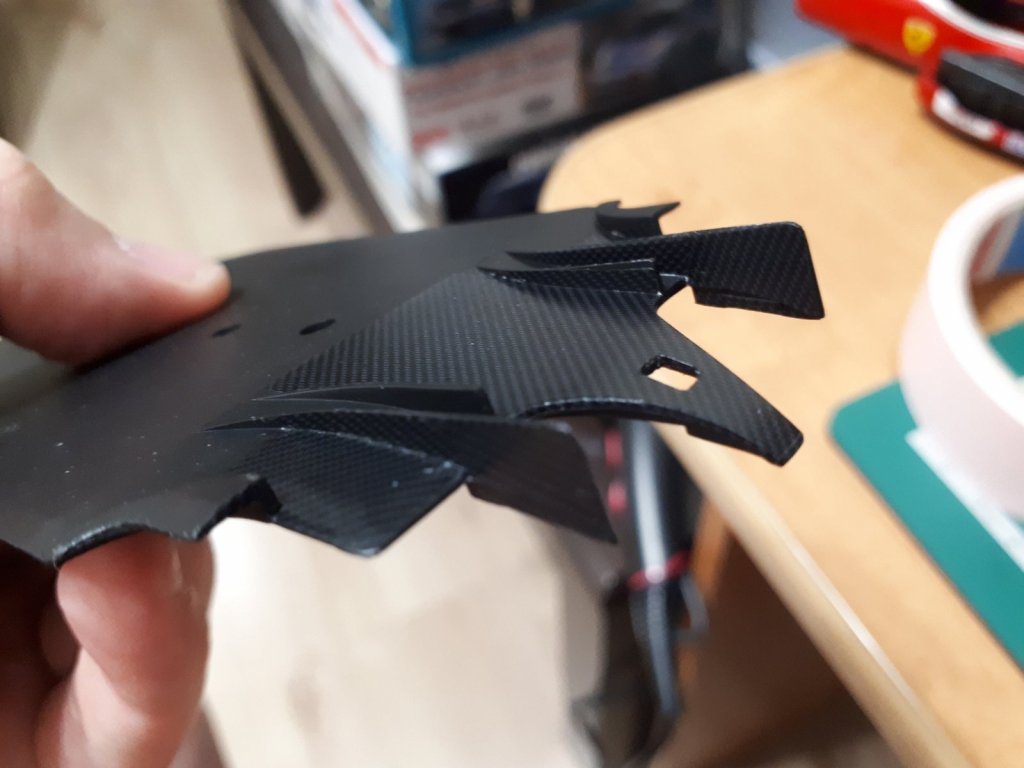

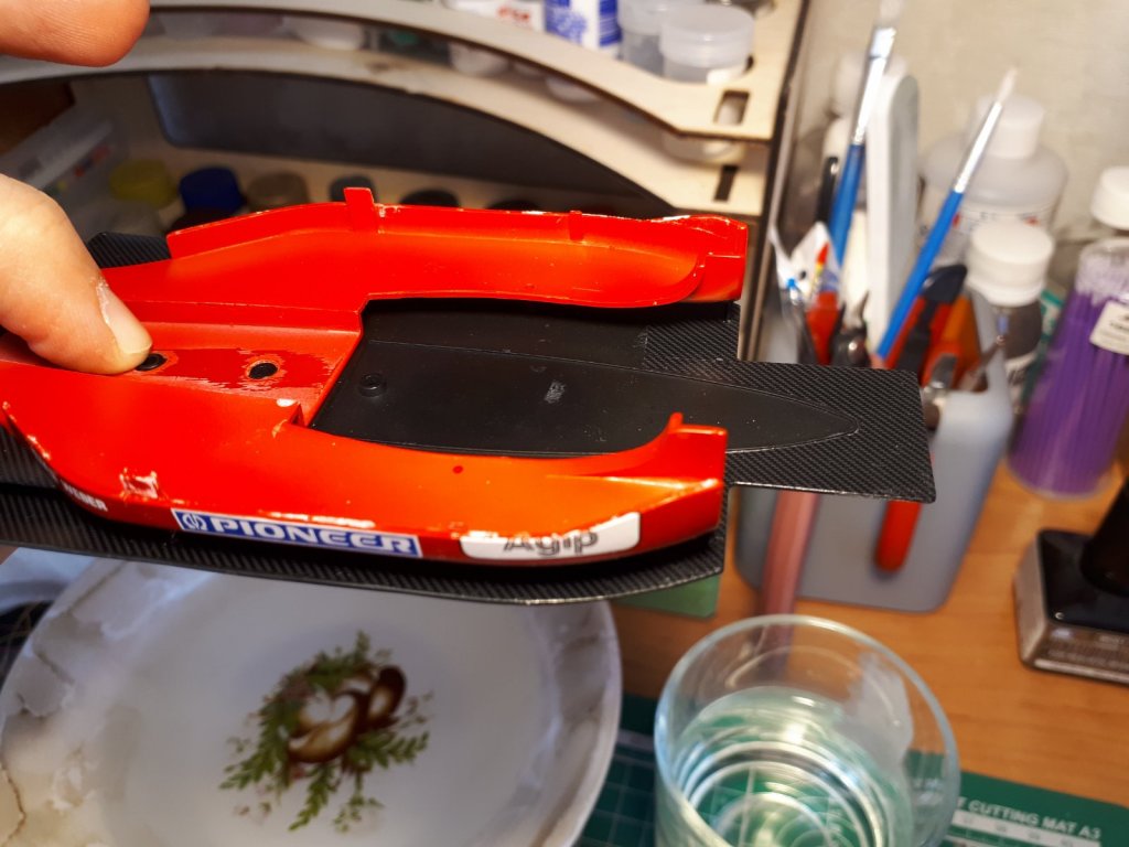

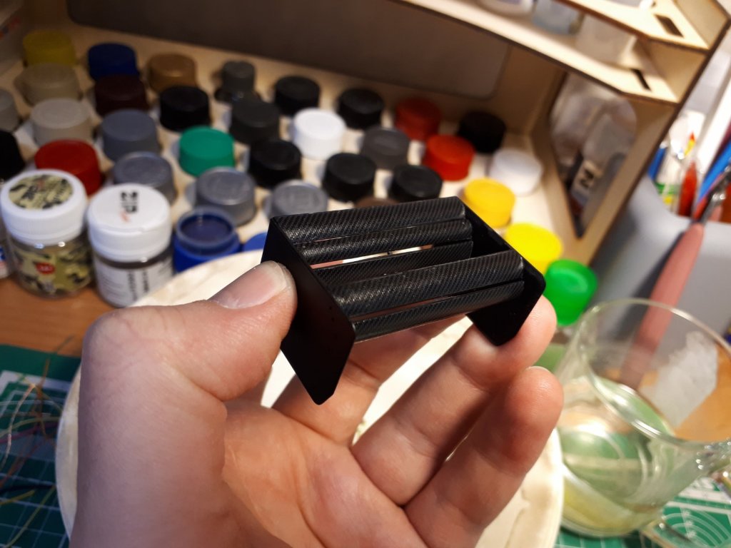

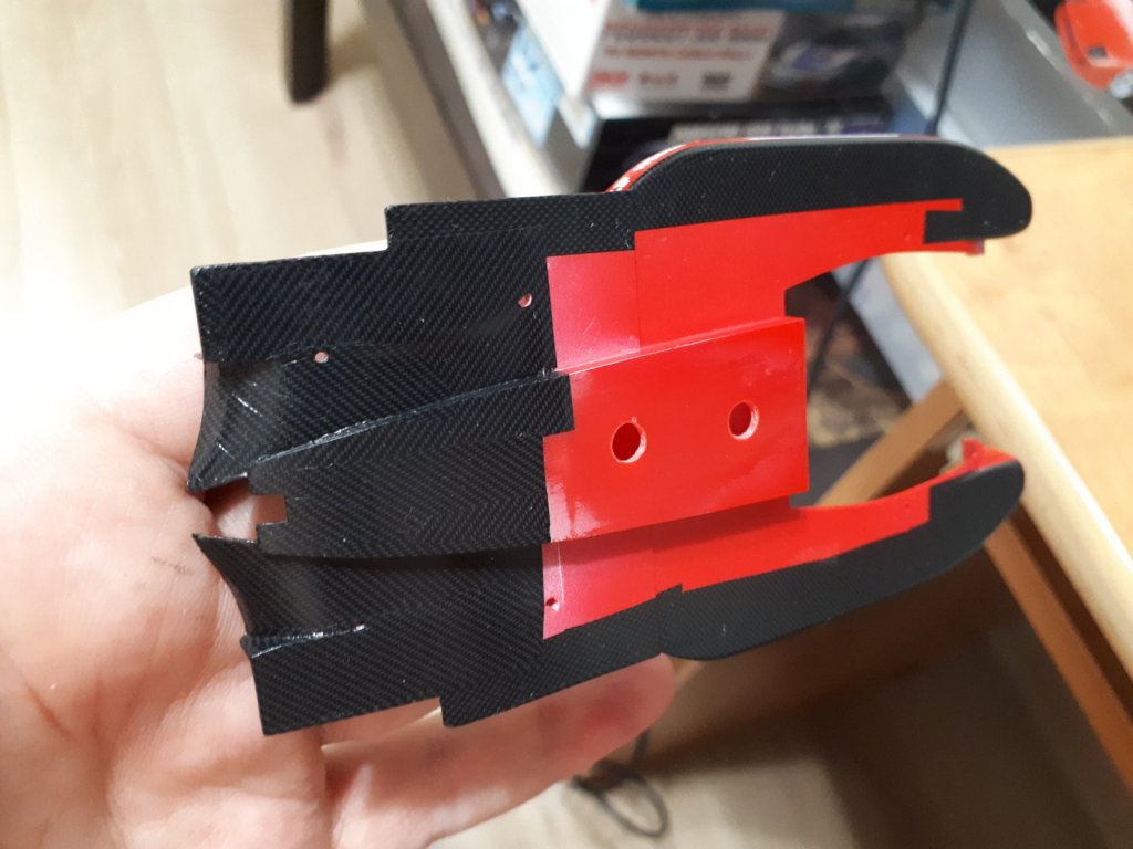

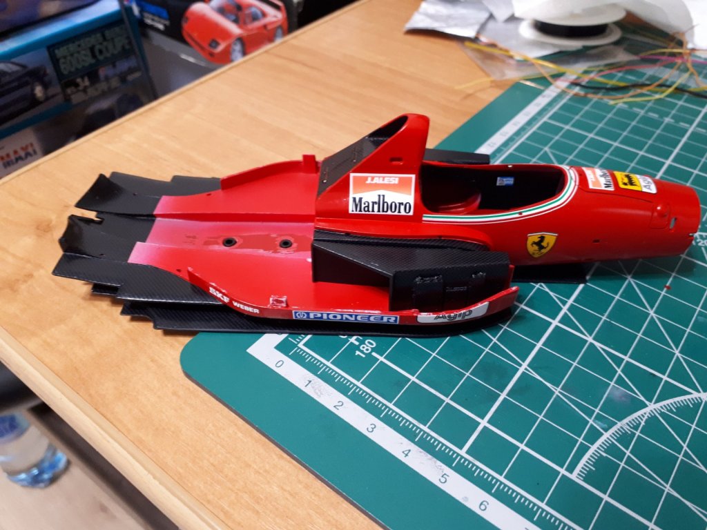

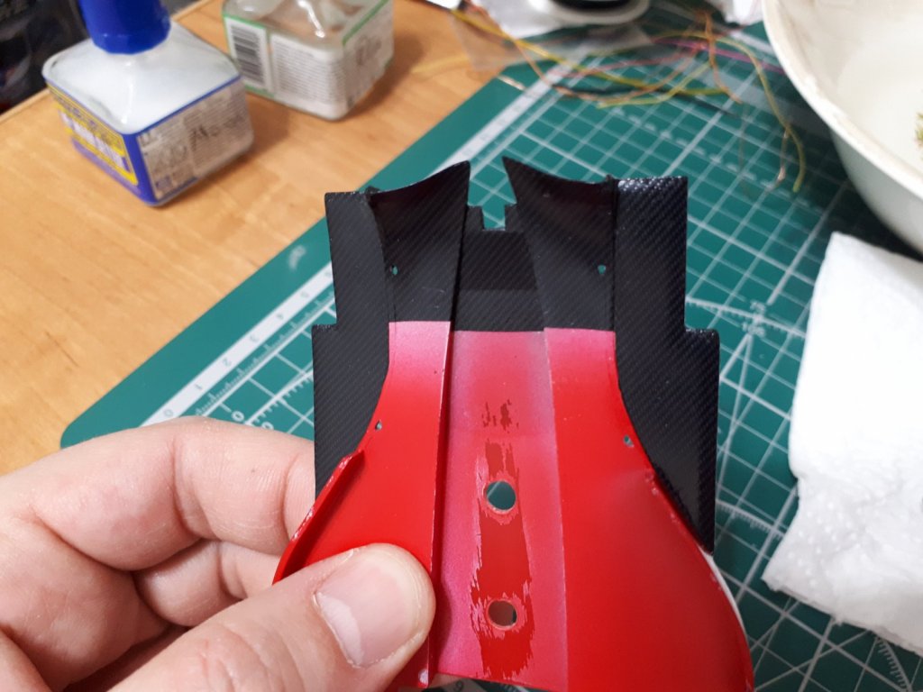

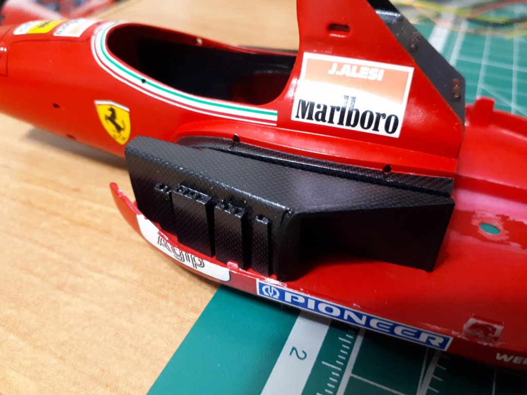

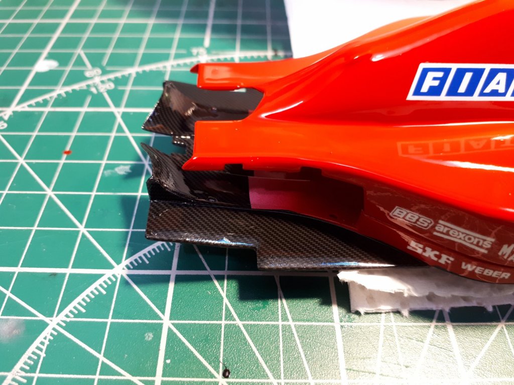

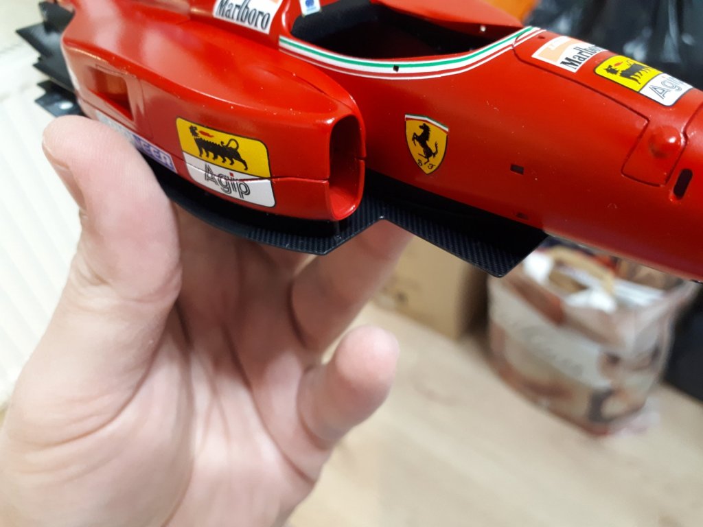

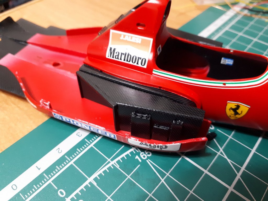

Популярный пост Roman163 1103 Опубликовано 1 Jan 2022, 17:34:15 Автор Популярный пост Жалоба Поделиться Опубликовано 1 Jan 2022, 17:34:15 Всем привет и с Новым Годом! Первое обновление в году. Закончил работы с карбоном, много было работы с дифузорами или как они там называются, двойное дно также доставило работы. Страшный вид внутри моторного отсека пусть не пугает, там все будет краситься после лака. Следующий этап лак. 14 Ссылка на сообщение Поделиться на другие сайты

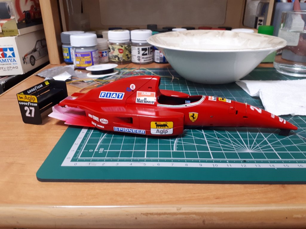

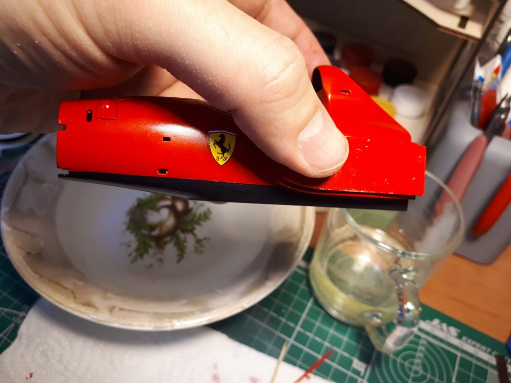

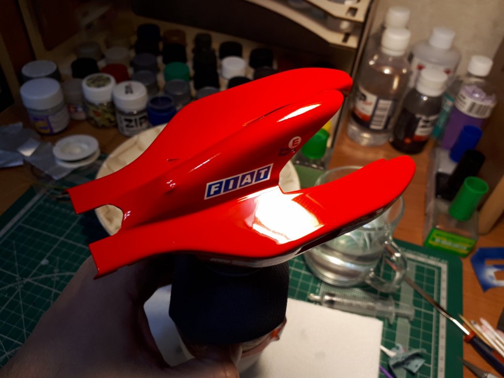

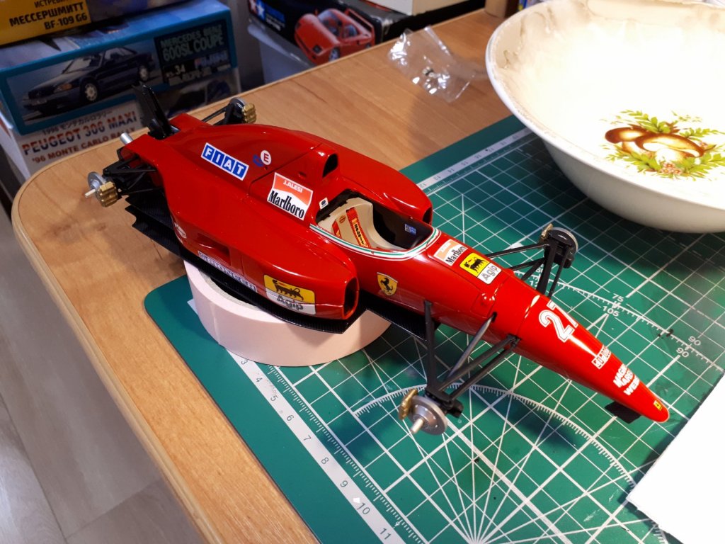

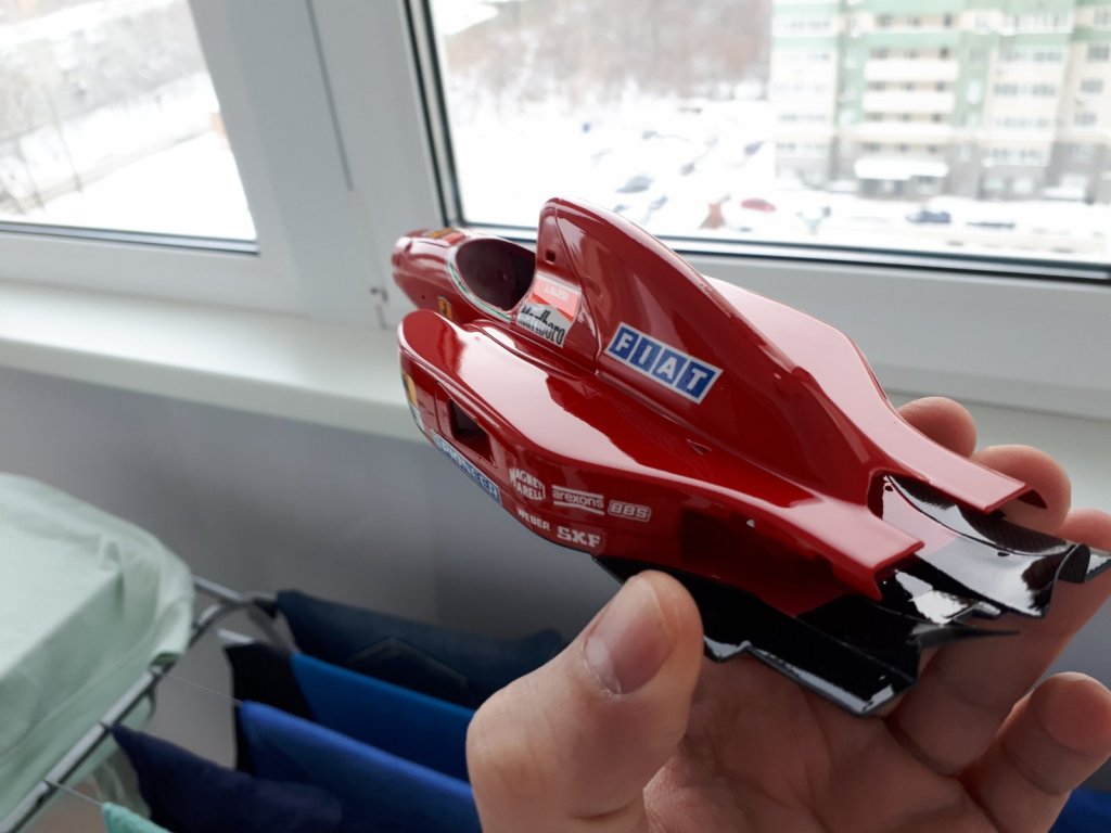

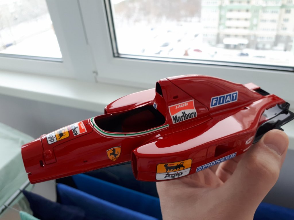

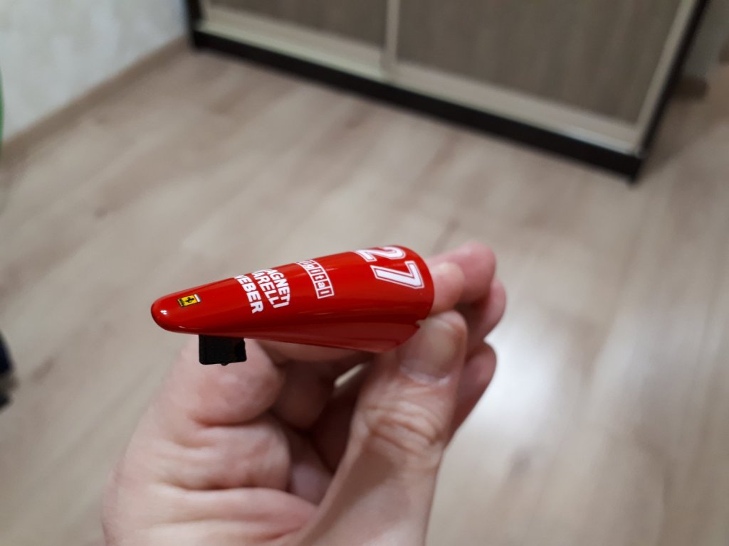

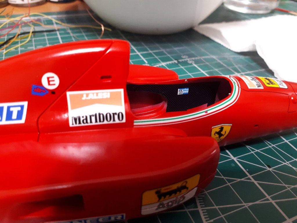

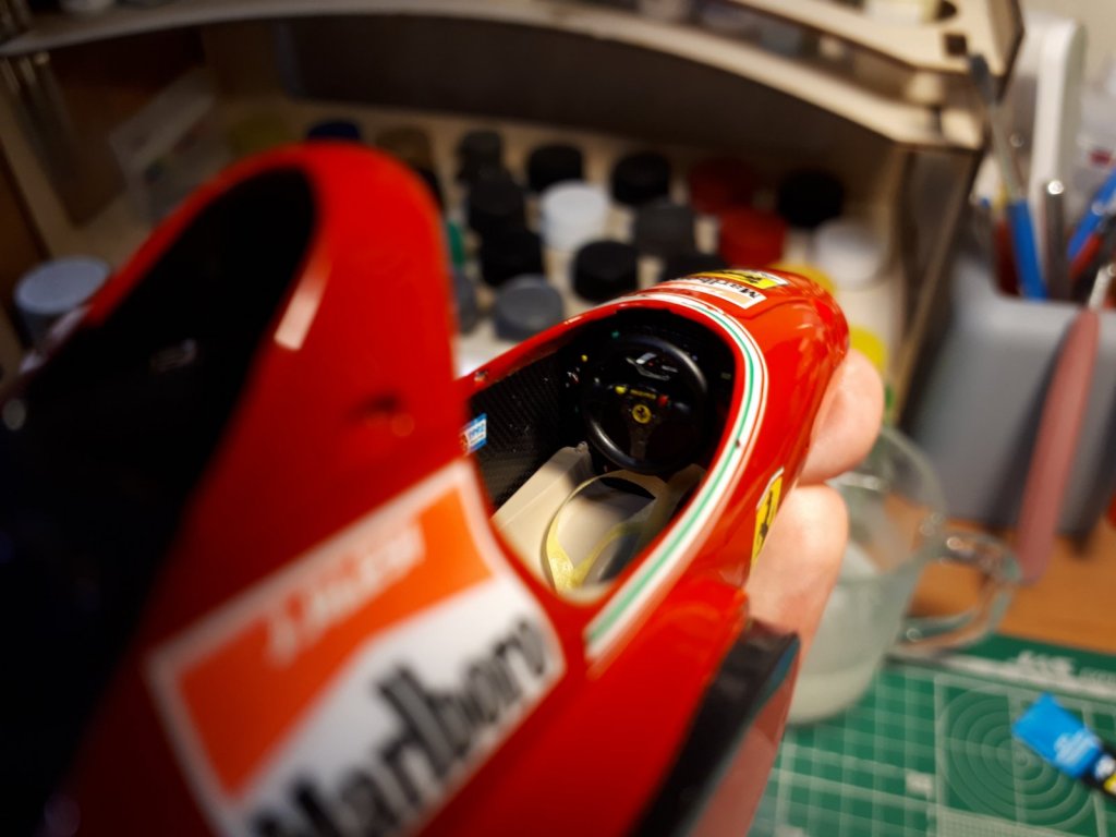

Популярный пост Roman163 1103 Опубликовано 5 Jan 2022, 10:08:50 Автор Популярный пост Жалоба Поделиться Опубликовано 5 Jan 2022, 10:08:50 Всем привет! Времени свободного стало побольше и сборка идет побыстрее, хотелось бы закрнчить за праздники, но посмотрим как пойдет. Кузов в лаке, кокпит готов. Из основного остается полировка и подкапотка. Спасибо за внимание) 13 Ссылка на сообщение Поделиться на другие сайты

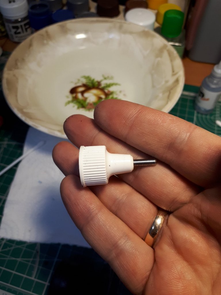

PETERSON 10160 Опубликовано 5 Jan 2022, 10:39:47 Жалоба Поделиться Опубликовано 5 Jan 2022, 10:39:47 Очень хорошо получается. Но вот эти стеклянные кружки и тарелки с грибочками на заднем плане дико раздражают. Купи лист плотной бумаги и подставляй его в качестве фона. Ссылка на сообщение Поделиться на другие сайты
Tolibass 7400 Опубликовано 5 Jan 2022, 14:14:01 Жалоба Поделиться Опубликовано 5 Jan 2022, 14:14:01 Отлично! Люблю корпуса под лаком сразу эффектно смотрится . 2 Ссылка на сообщение Поделиться на другие сайты

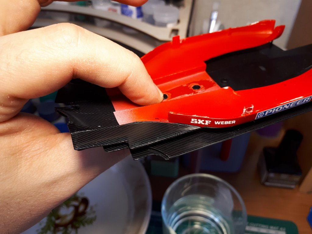

Sebastian 795 Опубликовано 5 Jan 2022, 14:35:07 Жалоба Поделиться Опубликовано 5 Jan 2022, 14:35:07 (изменено) Лак, кажется, лёг отлично. Какой лак использовал? Кстати, карбон на днище я бы всё-таки задувал полуматовым лаком. ТS29 легким слоем для такой процедуры прекрасен. Надо понимать, что это не тюнинг детали и их ставят туда прямиком из печи. Лаком не покрывают. Такой карбон чуть менее блестящий чем лакированный. И на мой взгляд, более уместно приглушать глянец :) Ну имхо конечно же :) Изменено 5 Jan 2022, 14:39:16 пользователем Sebastian 1 Ссылка на сообщение Поделиться на другие сайты
Roman163 1103 Опубликовано 5 Jan 2022, 15:12:12 Автор Жалоба Поделиться Опубликовано 5 Jan 2022, 15:12:12 35 минут назад, Sebastian сказал: Лак, кажется, лёг отлично. Какой лак использовал? Кстати, карбон на днище я бы всё-таки задувал полуматовым лаком. ТS29 легким слоем для такой процедуры прекрасен. Надо понимать, что это не тюнинг детали и их ставят туда прямиком из печи. Лаком не покрывают. Такой карбон чуть менее блестящий чем лакированный. И на мой взгляд, более уместно приглушать глянец :) Ну имхо конечно же :) Лак 2к dyna 5000, по поводу приглушить глянец карбон сатином, я подумаю, но он мне в глянце уж очень нравится) Ссылка на сообщение Поделиться на другие сайты

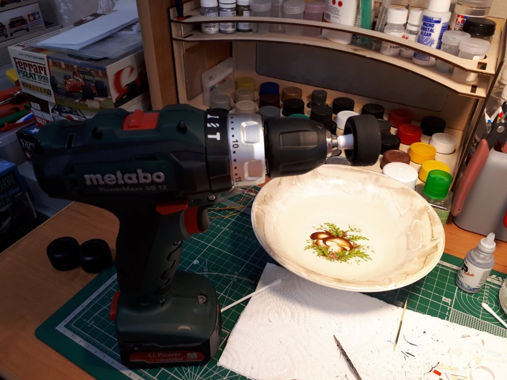

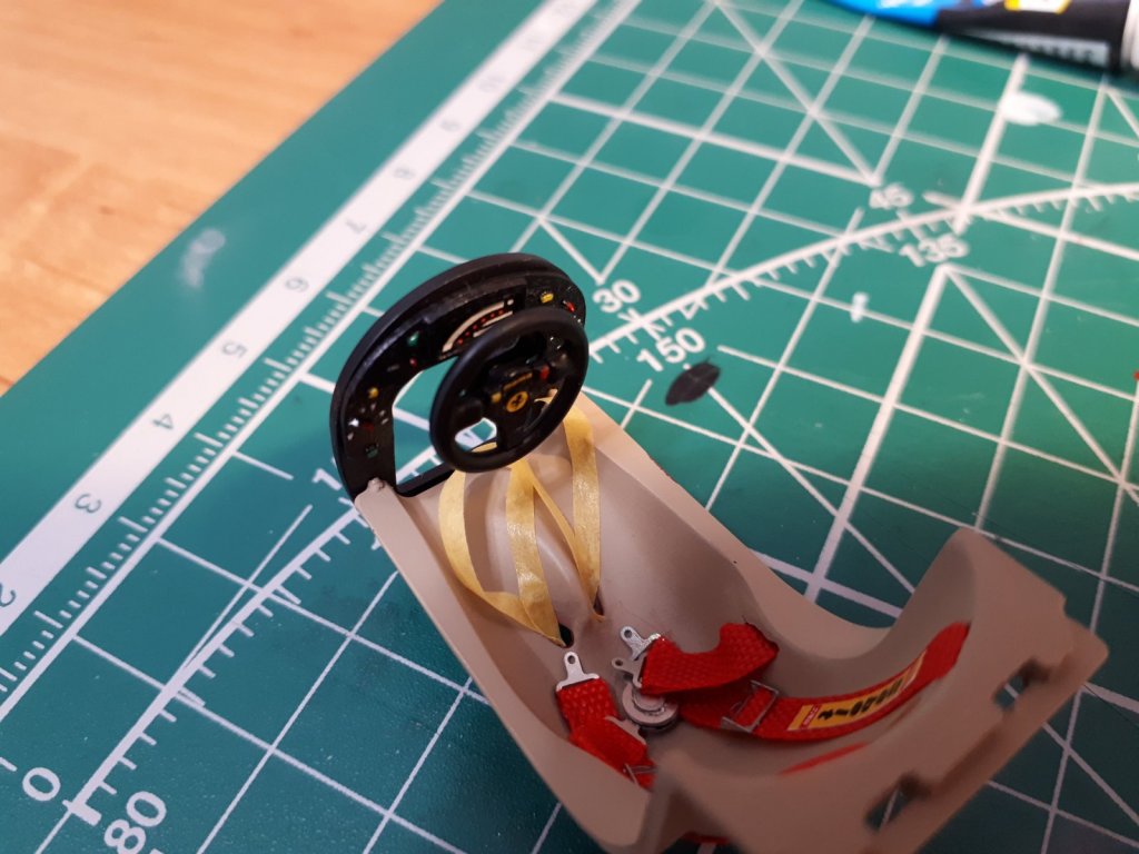

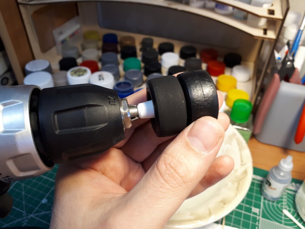

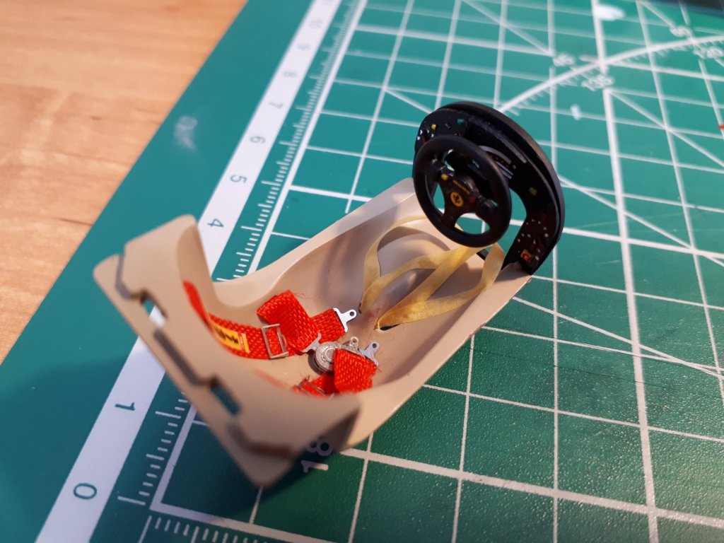

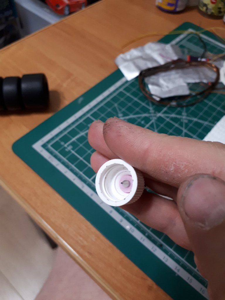

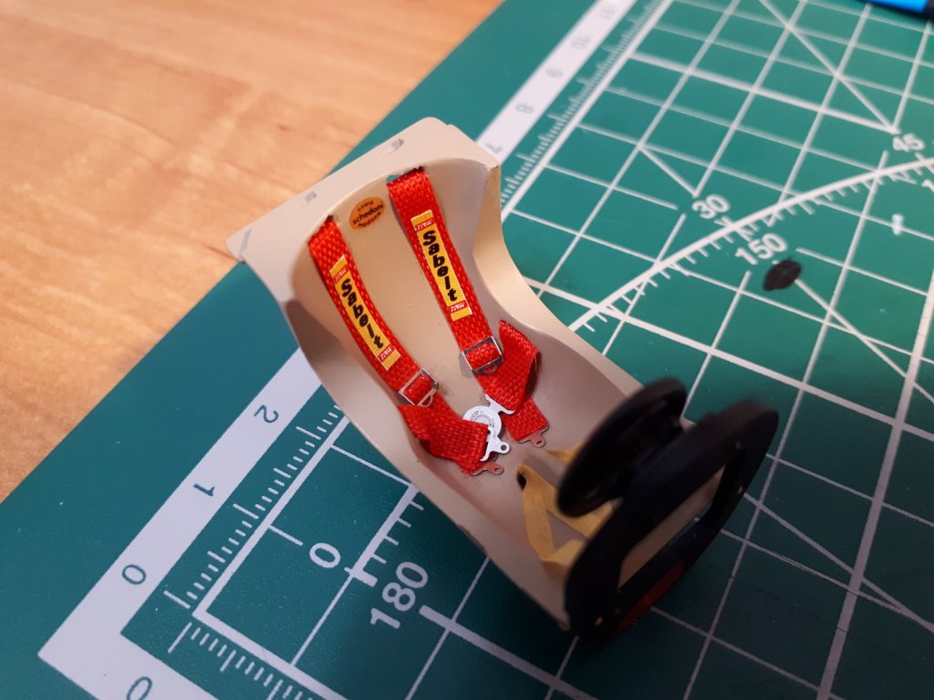

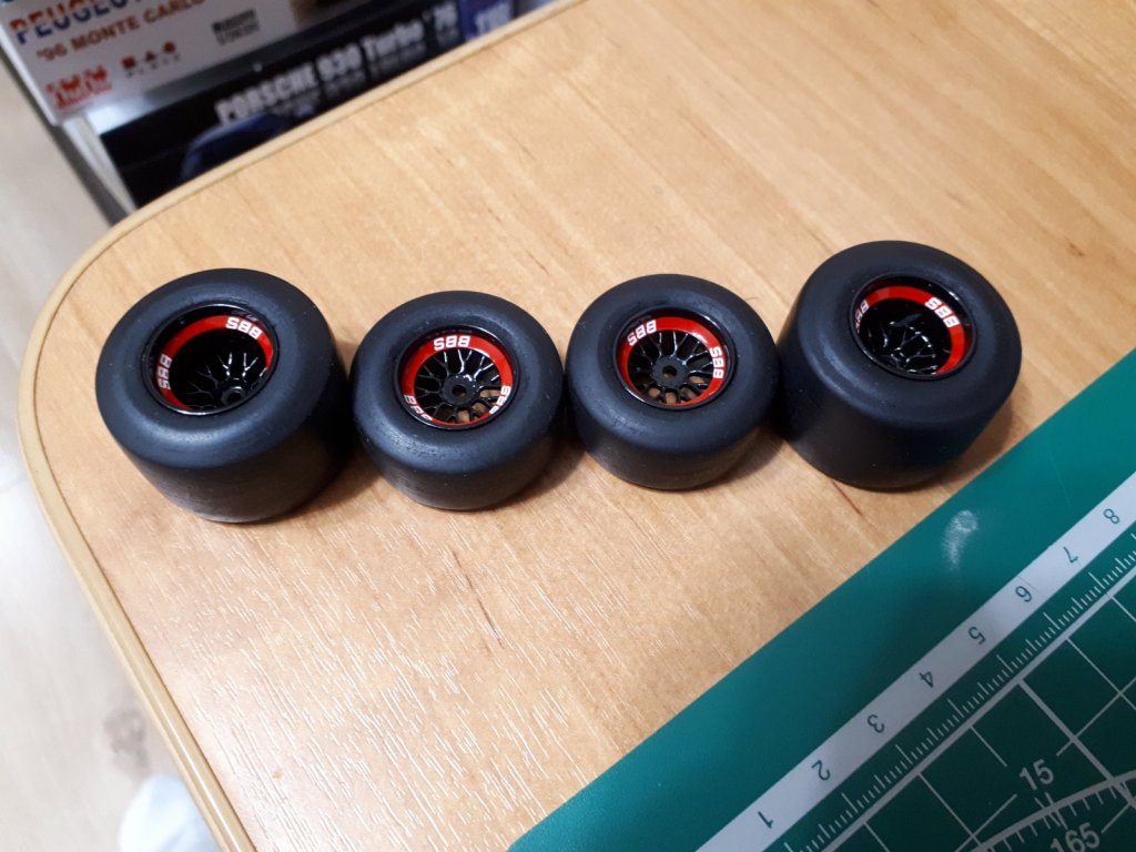

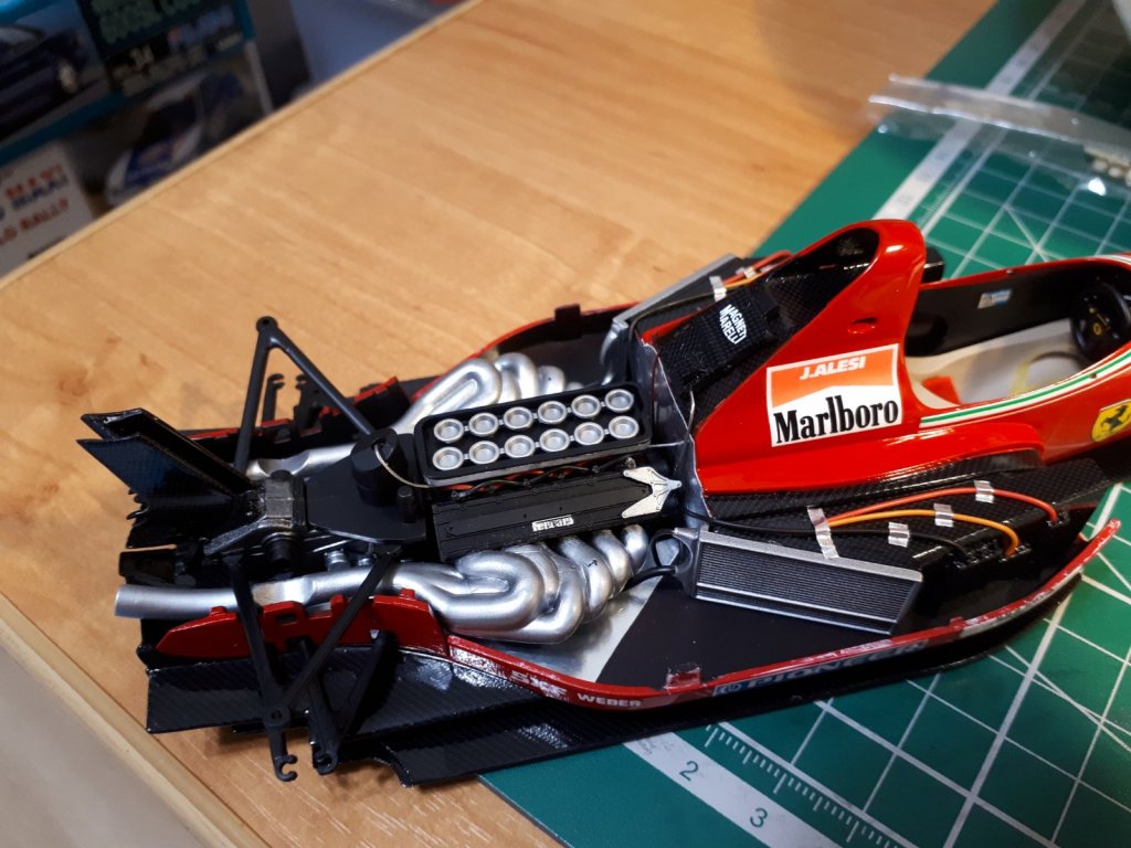

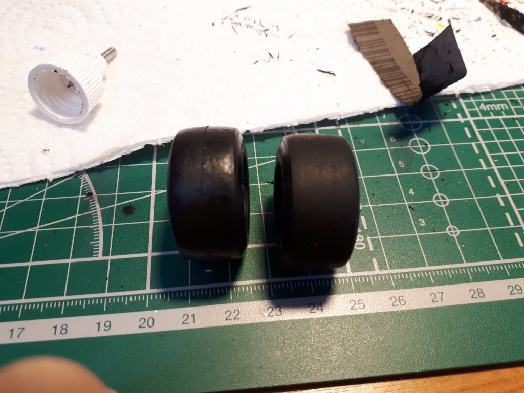

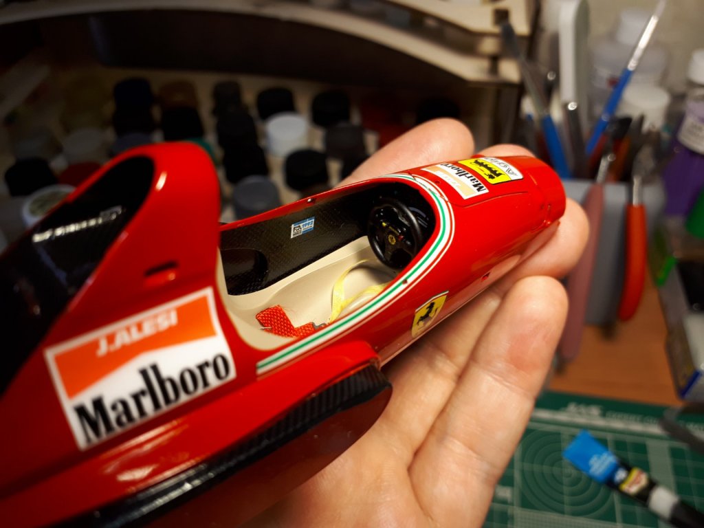

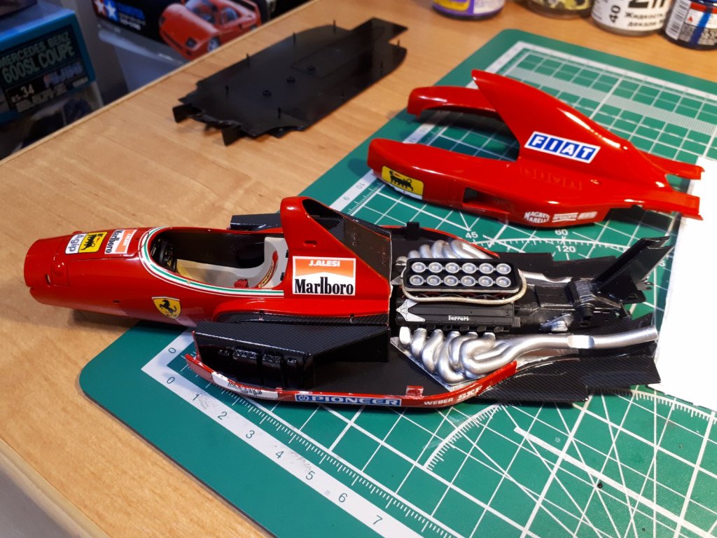

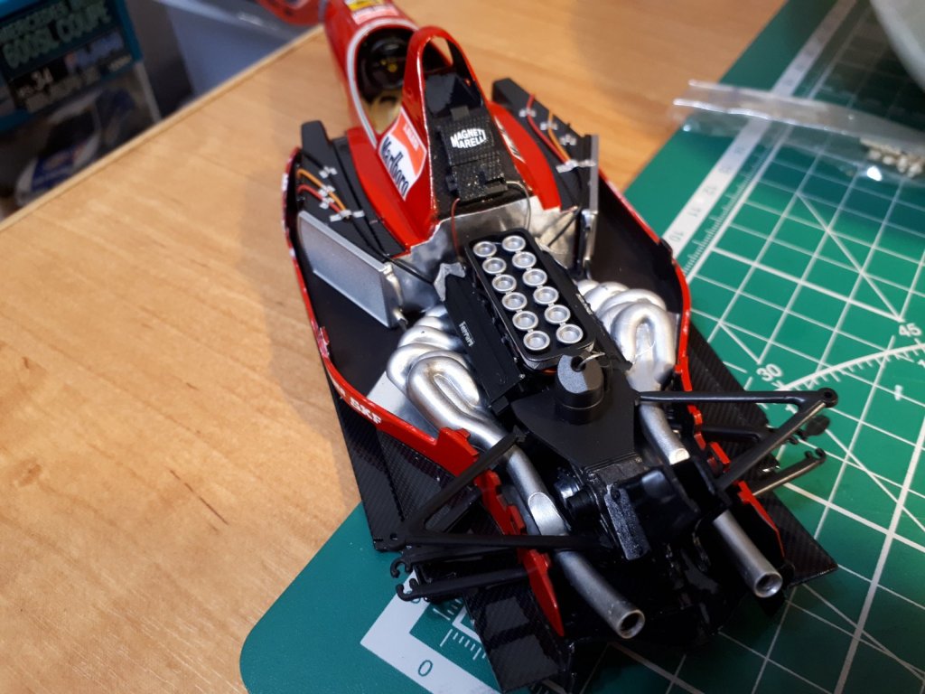

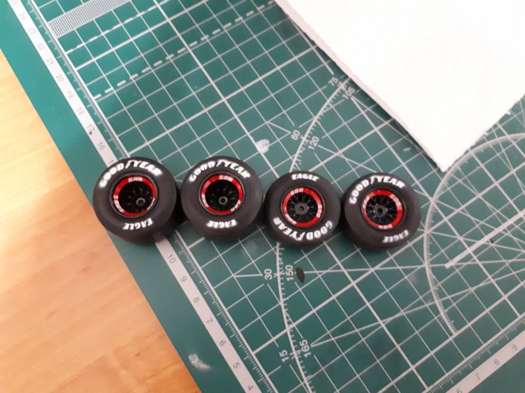

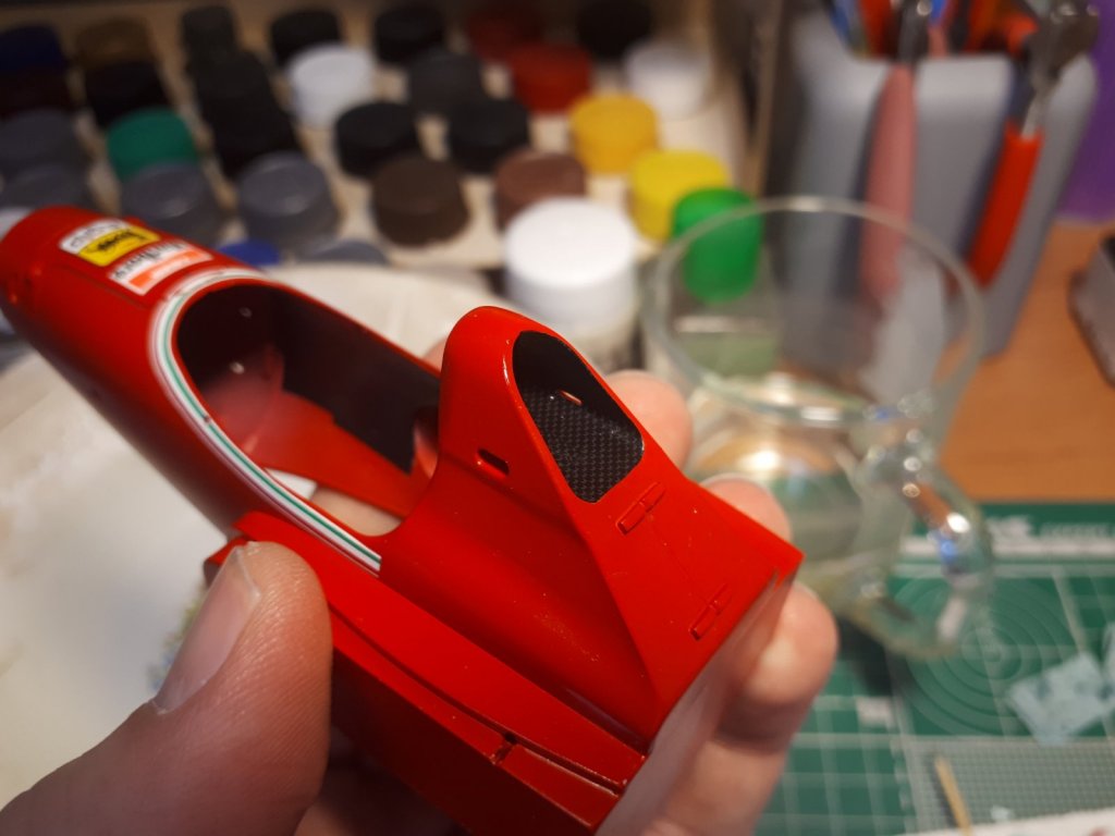

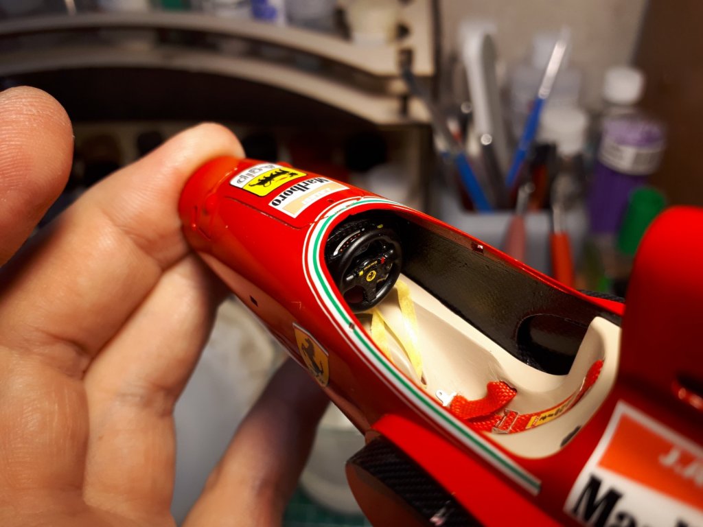

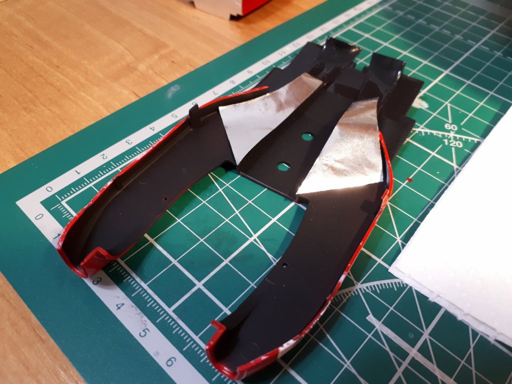

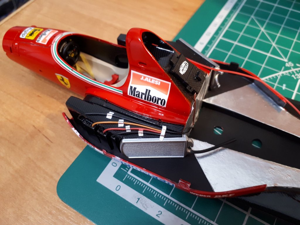

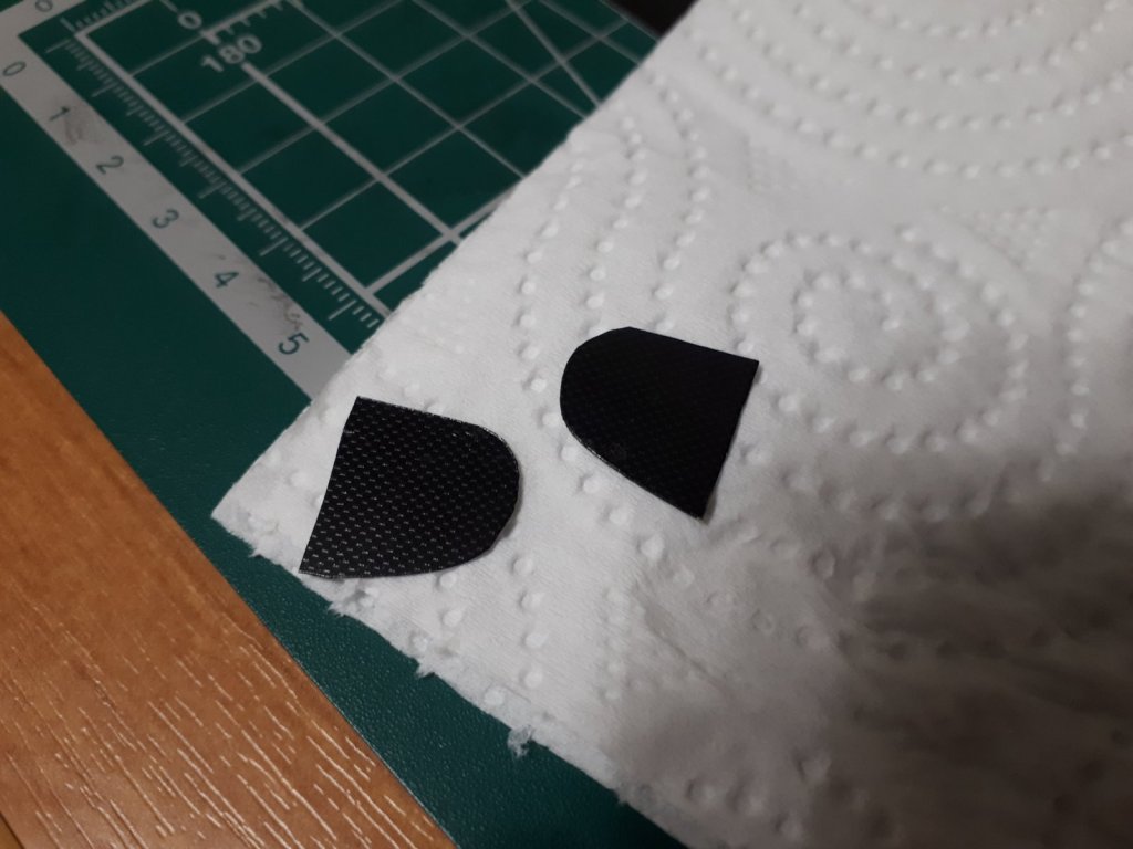

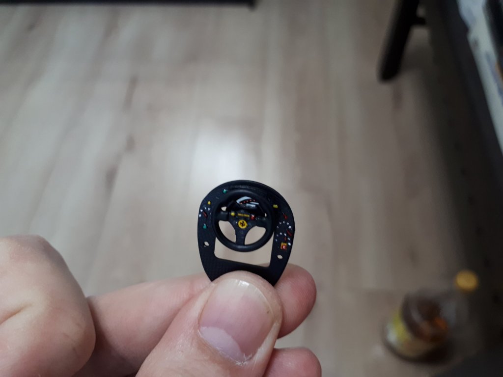

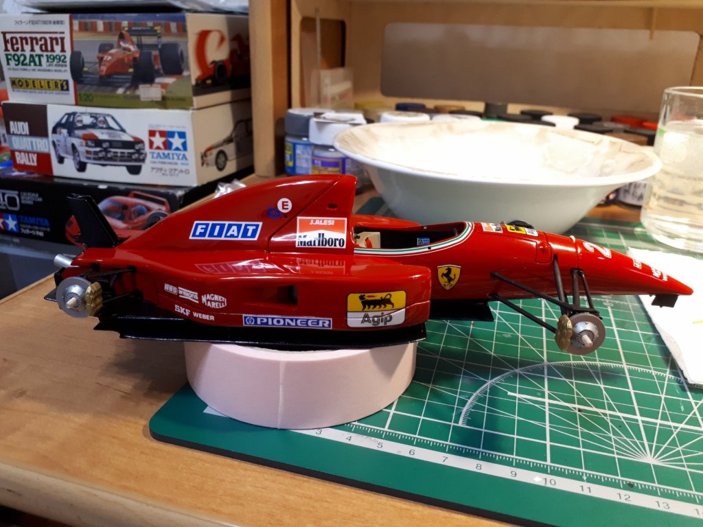

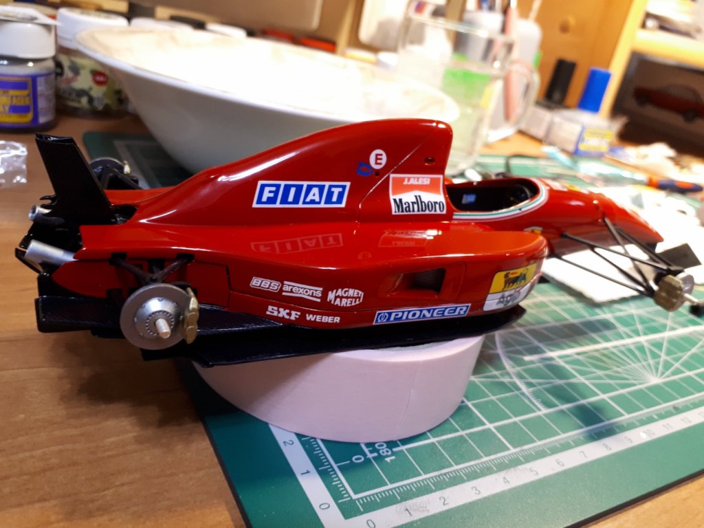

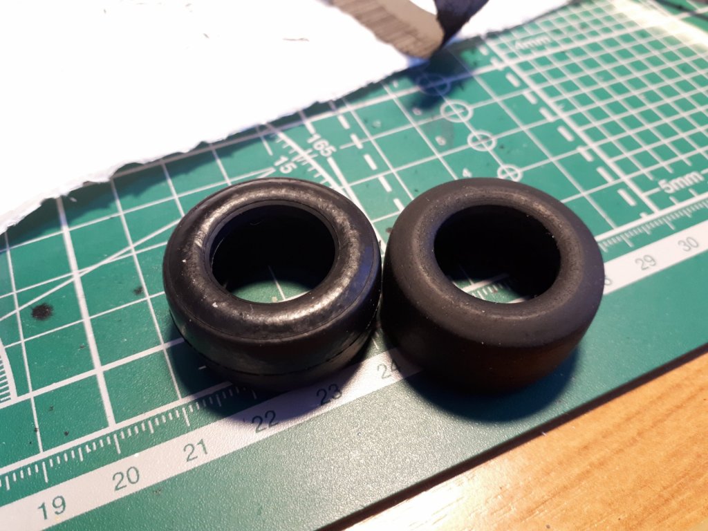

Популярный пост Roman163 1103 Опубликовано 7 Jan 2022, 19:51:23 Автор Популярный пост Жалоба Поделиться Опубликовано 7 Jan 2022, 19:51:23 Продолжим. Кузов отполирован и покрасочные работы закончены. Для шлифовки резины, она выглядела совсем плачевно, был изобретен вот такой агрегат). Раньше я вручную швы шлифовал, но тут резина уж больно большая. Кокпит готов. Инструкция предлагала задуть углубления по бокам от сиденья черным, я решил закрыть их. Вырезал по размеру дошипластик и прилепил карбон. Так думаю стало лучше. И немного подсобрал кузов, подкапотка не клеилась, добавлю немного проводки. Для термоэкранов использовал фальгу от сигарет, клеил ее на двусторонний скотч. Спасибо за внимание. 17 Ссылка на сообщение Поделиться на другие сайты

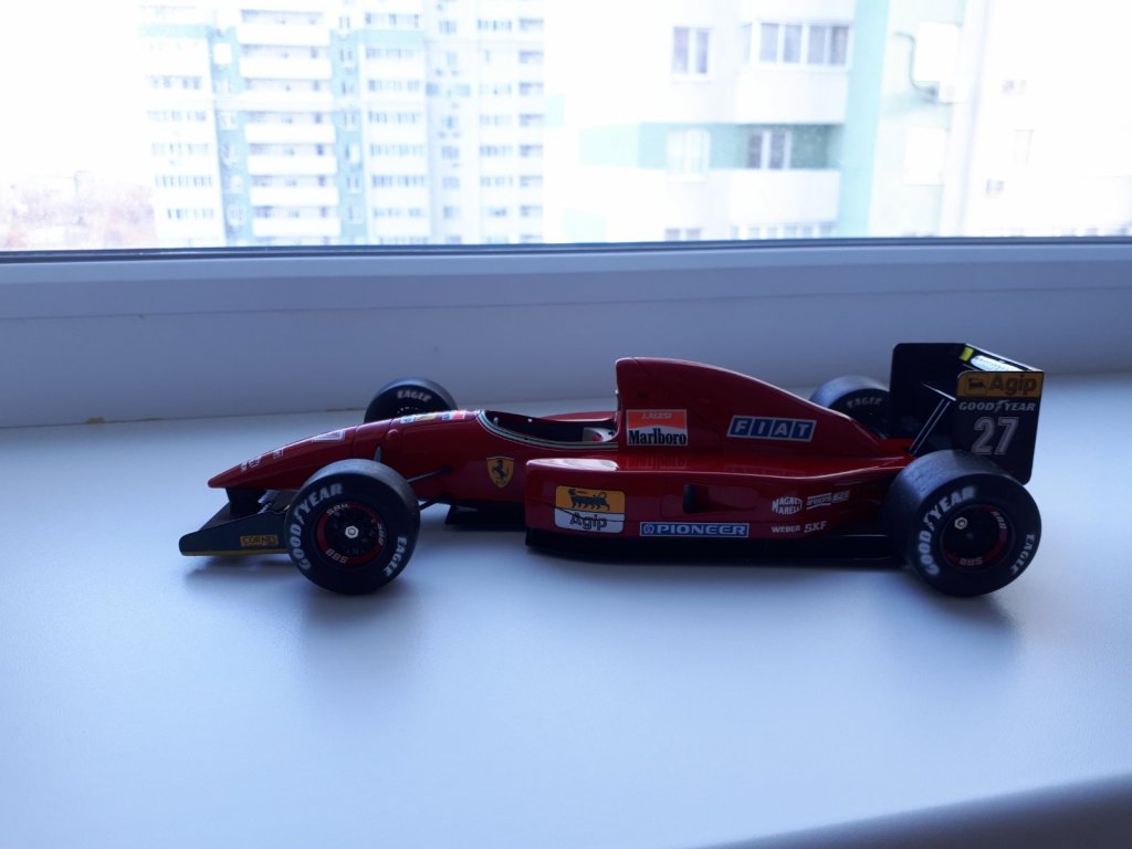

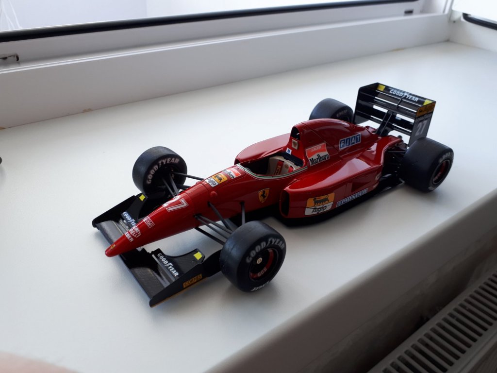

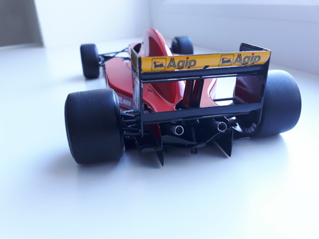

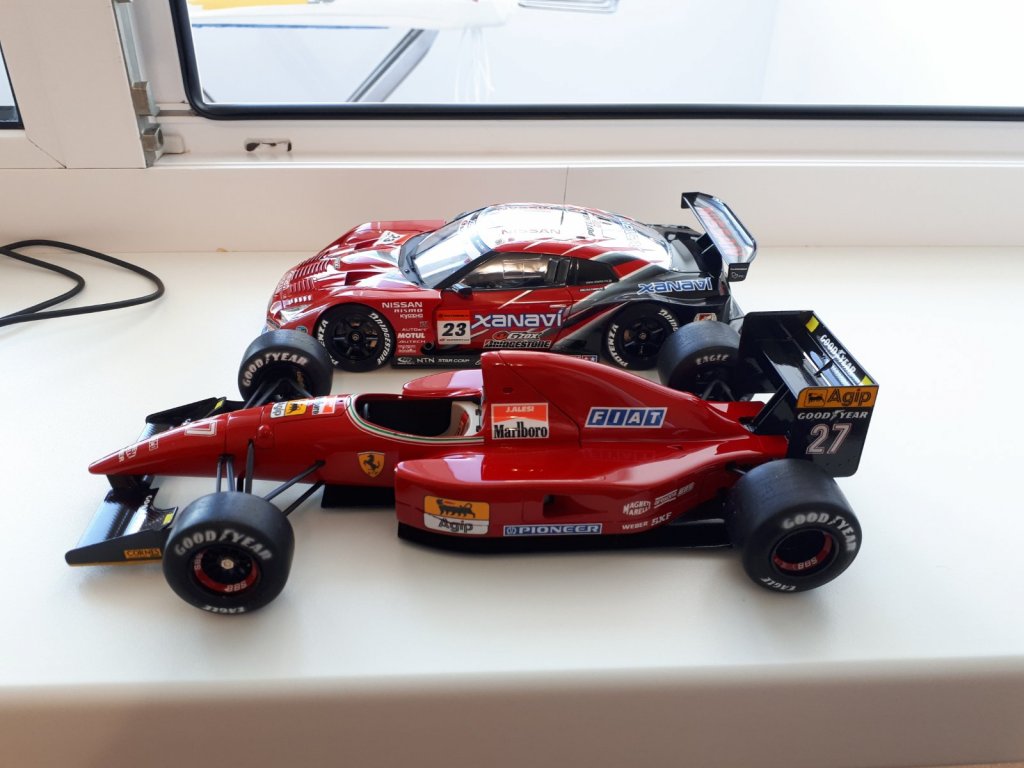

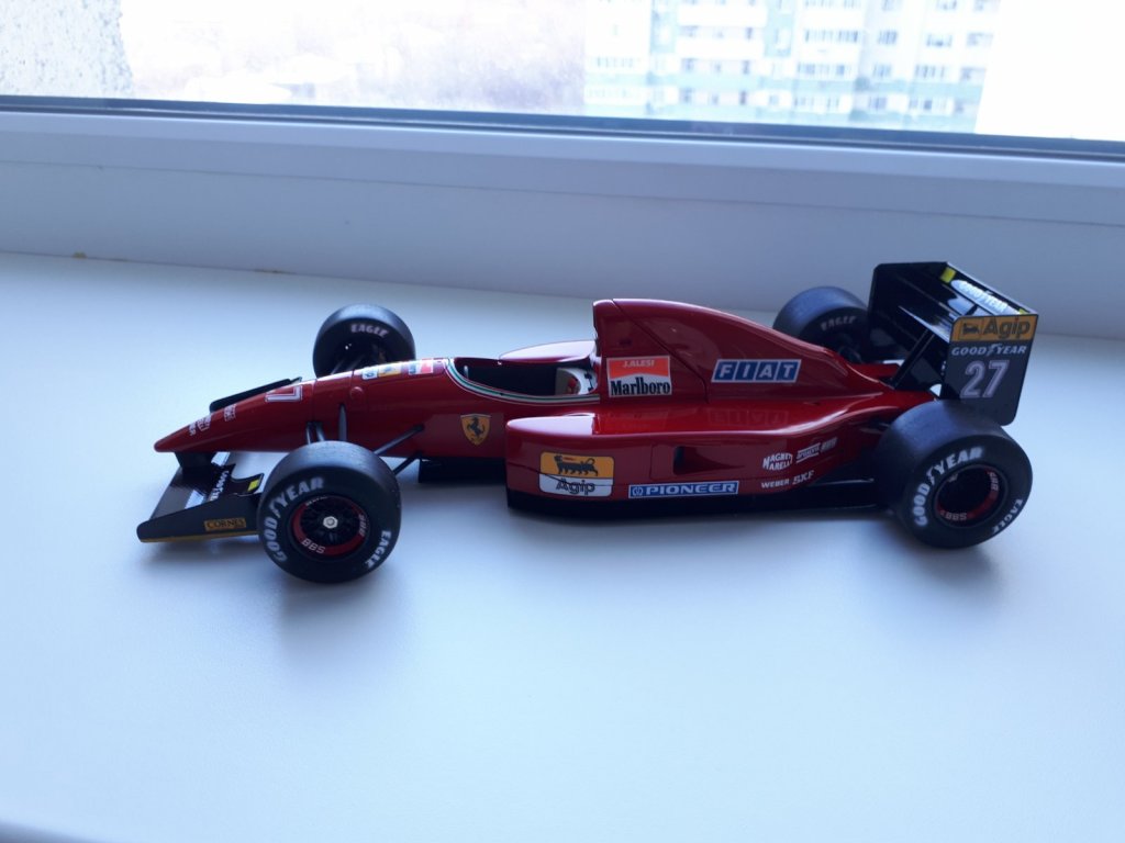

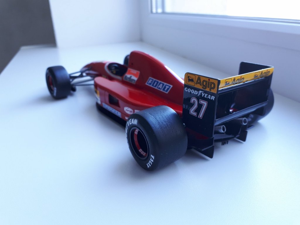

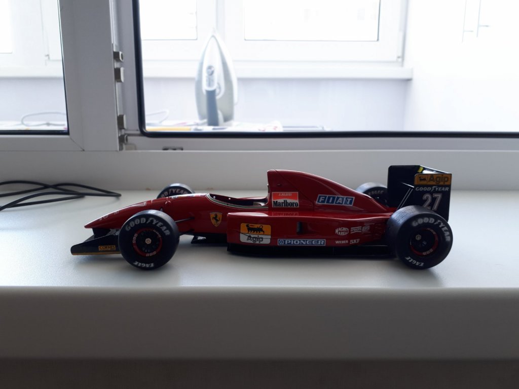

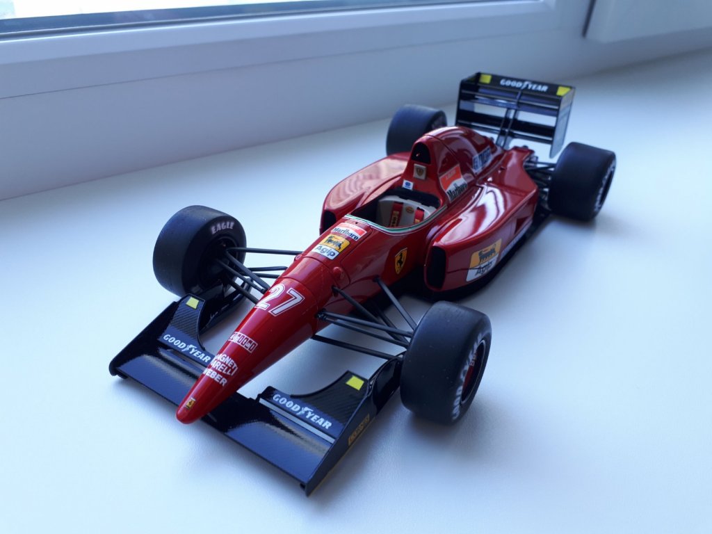

Популярный пост Roman163 1103 Опубликовано 9 Jan 2022, 16:39:15 Автор Популярный пост Жалоба Поделиться Опубликовано 9 Jan 2022, 16:39:15 Всем привет! Ух, вроде уложился в праздничные выходные, модель готова на 99%, еще осталось травло кое где добавить и задний фонарь, он дан пластиковой деталью и декой, прозрачного пластика не дали, попробую что то придумать. Фотки на скорую руку, фотосет будет по полной готовности, плюс еще сделаю к ней бонус, покажу как будет готов. Смывкой по внутрянке прошелся уже, но после фоток. Работать над ф1 мне очень понравилось, несмотря на дровянистость кита. По возможности еще буду их собирать. Крепежи-хомутики для проводов делал из двустороннего скотча с фальгой. Всем спасибо! 19 Ссылка на сообщение Поделиться на другие сайты
БОРЯН 1179 Опубликовано 9 Jan 2022, 21:09:11 Жалоба Поделиться Опубликовано 9 Jan 2022, 21:09:11 Отличная работа. Я смотрю этот год для форума , год комбэков. То 100500 скайлайнов. Теперь вот фото на подоконнике! Ностальгия.... 2 Ссылка на сообщение Поделиться на другие сайты

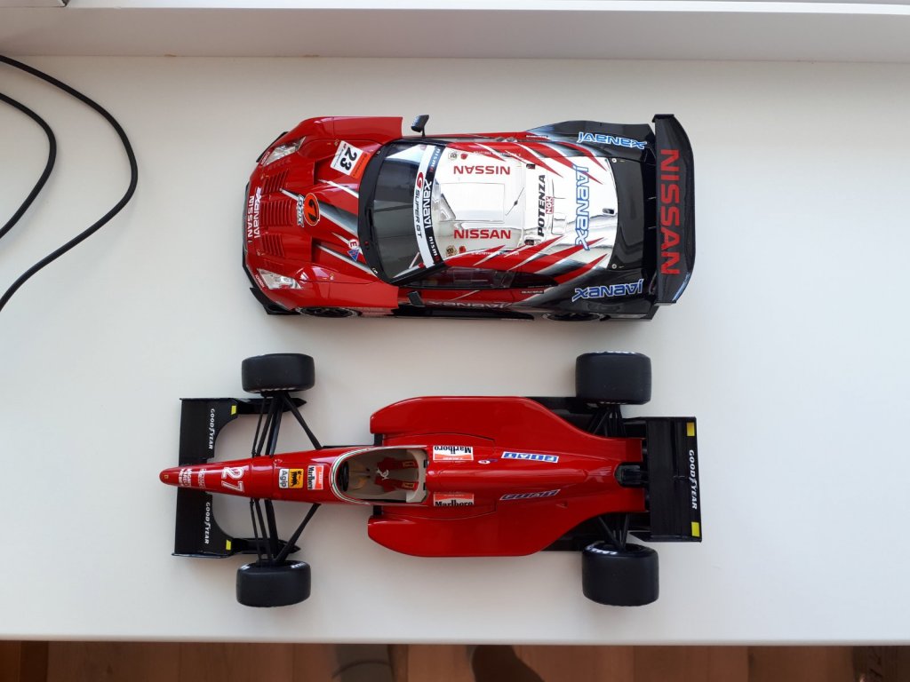

Sebastian 795 Опубликовано 11 Jan 2022, 07:25:45 Жалоба Поделиться Опубликовано 11 Jan 2022, 07:25:45 (изменено) Грибочки и стакан, неотъемлемый атрибут укарашающий фото модели 🤪😂 Ты будешь проклят @PETERSON ом и его внутренним перфикционизмом 😂😂😂😂 Тоже считаю, что это лишнее в кадре. Не представлял, что модель столь большая, по сравнению с 24м. даже 24 много места занимает… 43 компактнее, начал задумываться ))) Изменено 11 Jan 2022, 07:26:14 пользователем Sebastian Ссылка на сообщение Поделиться на другие сайты

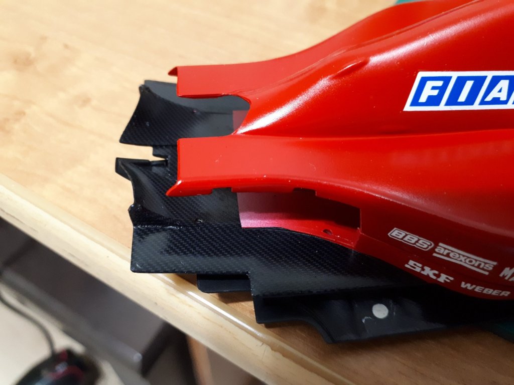

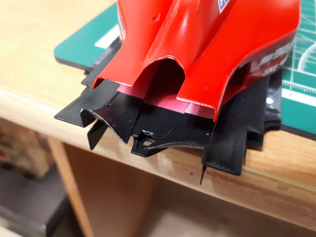

Roman163 1103 Опубликовано 11 Jan 2022, 07:58:50 Автор Жалоба Поделиться Опубликовано 11 Jan 2022, 07:58:50 29 минут назад, Sebastian сказал: Грибочки и стакан, неотъемлемый атрибут укарашающий фото модели 🤪😂 Ты будешь проклят @PETERSON ом и его внутренним перфикционизмом 😂😂😂😂 Тоже считаю, что это лишнее в кадре. Не представлял, что модель столь большая, по сравнению с 24м. даже 24 много места занимает… 43 компактнее, начал задумываться ))) Да, модель крупнее 24 заметно, даже немаленький гтр с расширением смотрится мелко. Сборку фотал в процессе, чтобы не упустить чего то, поэтому на фон особо не обращал внимания, да и честно говоря, кому пригодится этот вип, думаю будут больше внимания уделять модели, а не фону. На будущее учту) Добавлю, непонятно по какой причине возникли трудности с плотным прилеганием верхнего обтекателя, возможно немного изменилась геометрия днища или жесткость от позиционирования и затяжки винтов (нижняя часть днища привинчивается к двигателю, а между ними располагается средняя часть, вот такой бутерброд получается). Внутрянка, насколько я увидел, не мешала прилеганию обтекателя. Пришлось добавить еще один боковой упор сбоку из дошипластика на верхний обтекатель, как делал это ранее. Стало гораздо лучше. Фото уже с упором. Ссылка на сообщение Поделиться на другие сайты
Николай_ 5856 Опубликовано 11 Jan 2022, 10:19:13 Жалоба Поделиться Опубликовано 11 Jan 2022, 10:19:13 2 часа назад, Sebastian сказал: Ты будешь проклят @PETERSON ом Эта тарелка с грибочками узаконена форумом ))) Но только эта! 1 Ссылка на сообщение Поделиться на другие сайты
PETERSON 10160 Опубликовано 11 Jan 2022, 11:37:26 Жалоба Поделиться Опубликовано 11 Jan 2022, 11:37:26 Я уже всё сказал про задний план. Положить лист бумаги - секундное дело. Процесс от этого не пострадает. Я считаю, что это элементарное неуважение к сообществу. Ссылка на сообщение Поделиться на другие сайты
Владимир Рыжов 281 Опубликовано 11 Jan 2022, 12:20:40 Жалоба Поделиться Опубликовано 11 Jan 2022, 12:20:40 Отличный болид получился! 1 Ссылка на сообщение Поделиться на другие сайты
