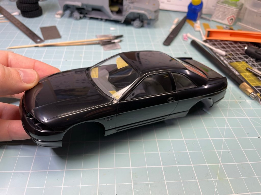

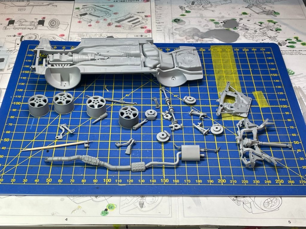

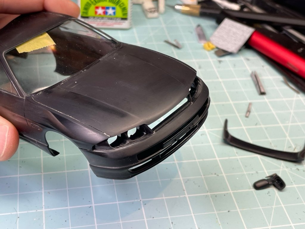

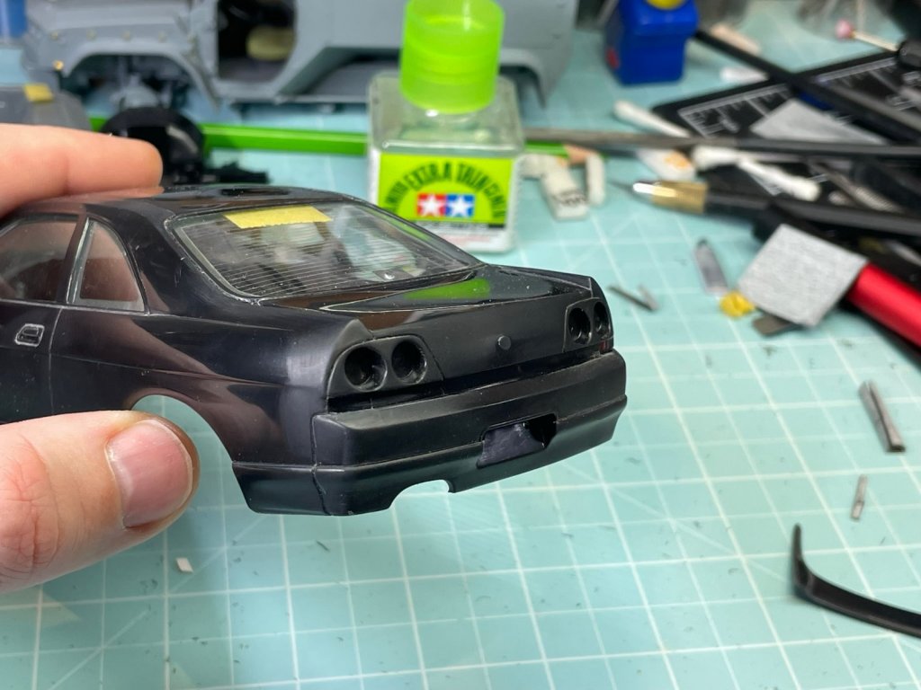

Популярный пост oleglorenz 3086 Опубликовано 17 Nov 2021, 12:22:49 Популярный пост Жалоба Поделиться Опубликовано 17 Nov 2021, 12:22:49 Чтобы не делать лишних перерывов, соорудим готовому R32 годзилле подружку - R33 годзиллку Бдзыньк - коробка. Извинения, после вчерашнего не успел прибраться на столе, поэтому продолжим работу как обычно - в горе хлама )) Содержимое тут всяко попроще - мотора уже нет, кузов с влитым капотом. Днище похожее, не очень дружественное к тем кто "любит" маскировать. Желтые декали. Сам набор, видимо, не перепак, а оригинал с тех золотых времен. Из дополнений - металлоэтикетки. Собрал все значимые части. Ванную остекления надо немного подточить, чтобы не было коллизий с салоном. В остальном - качество получше чем у R32. Кузов плотный, можно сделать расшивку на уплотнениях, остекление прилегает плотненько без щелей. Мне эта годзиллка уже нравится. ) Единственное, пока не решился в какой цвет - нежно голубой под цвет коврика или нежно небесно-голубой спасибо ) 12 Ссылка на сообщение Поделиться на другие сайты

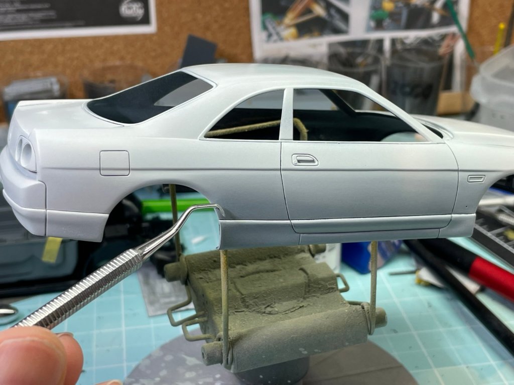

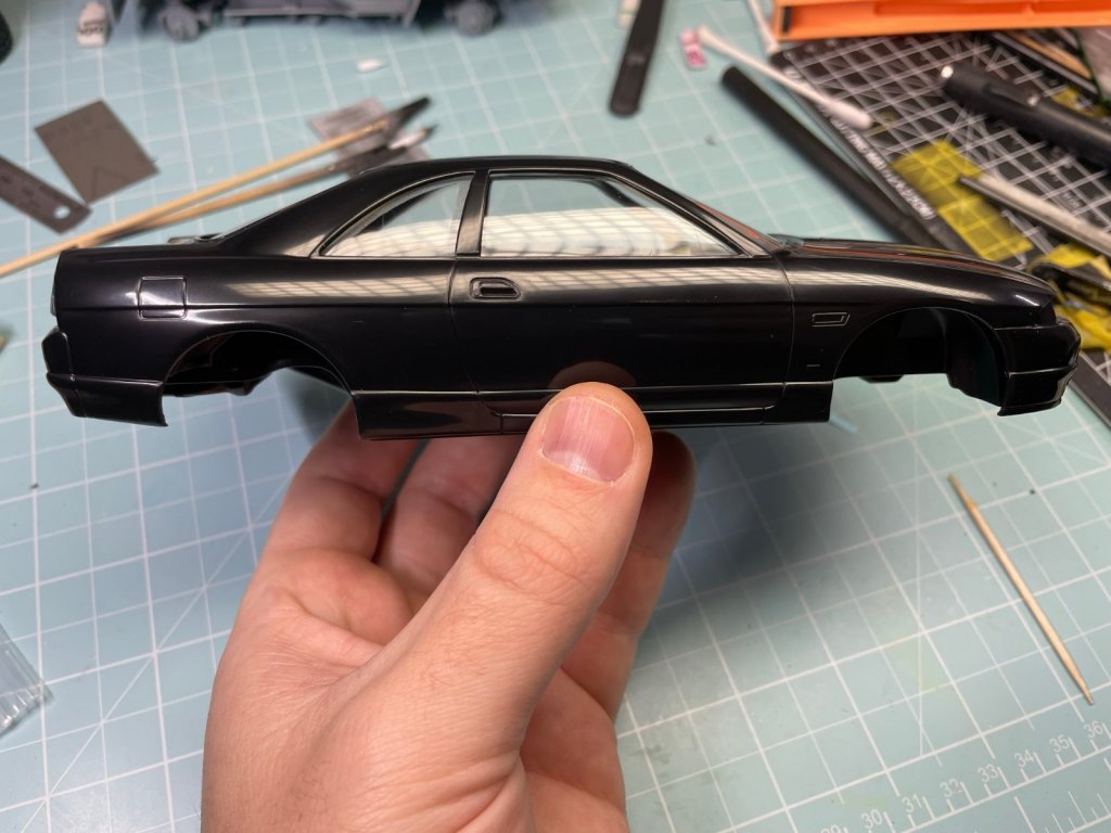

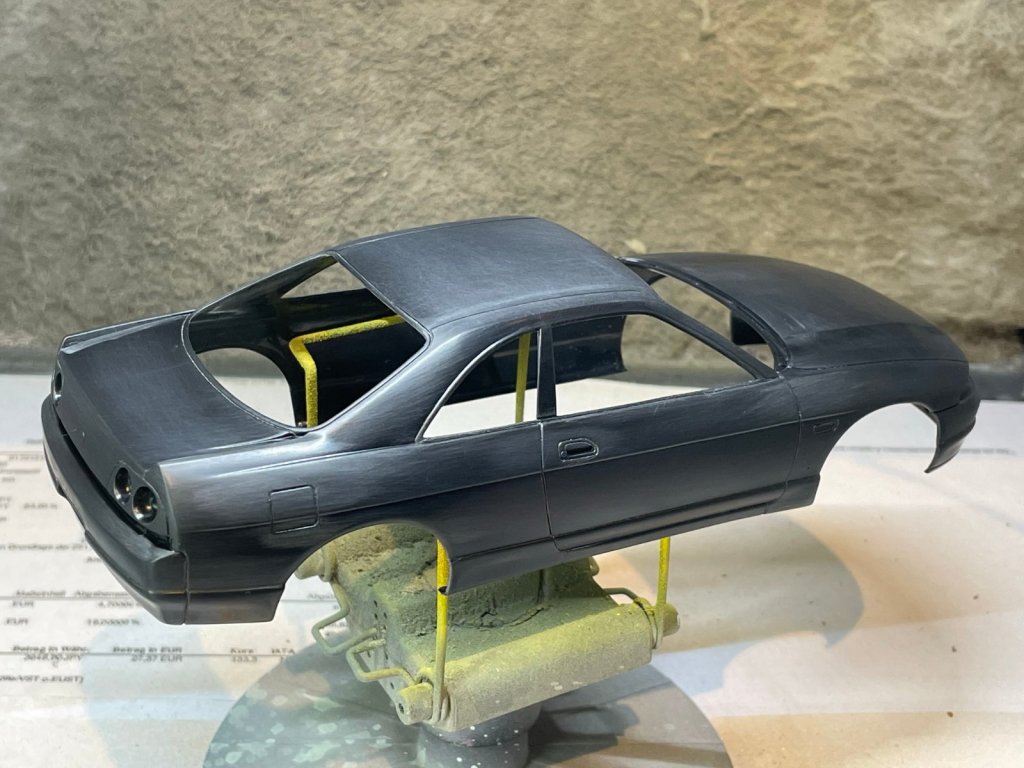

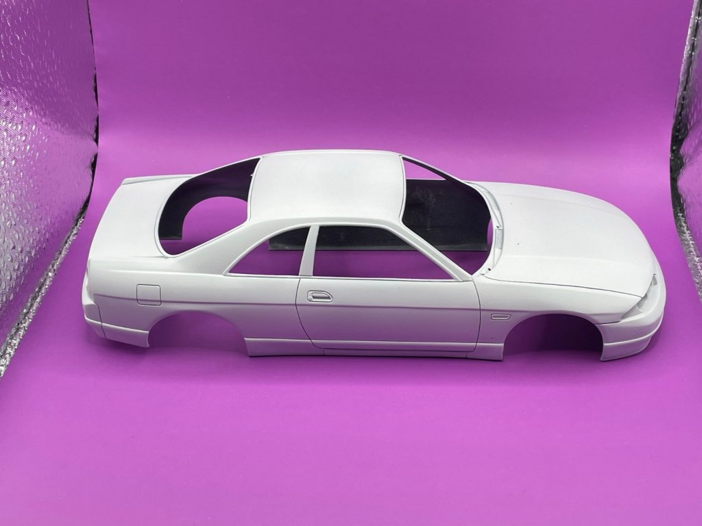

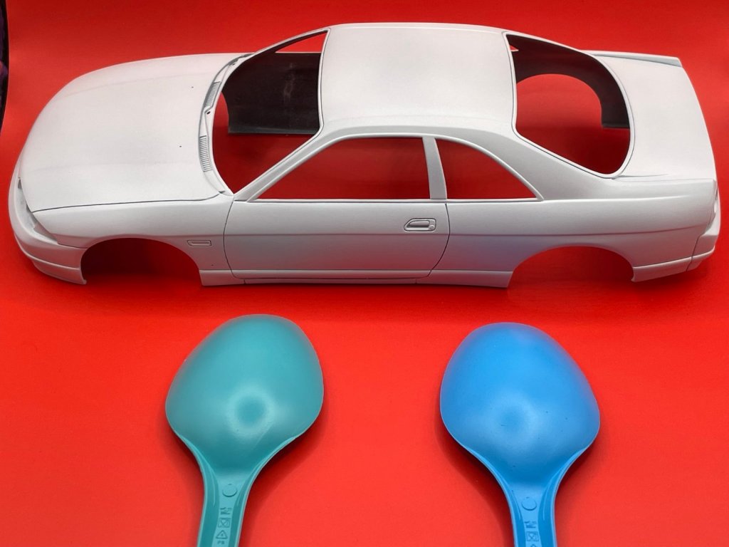

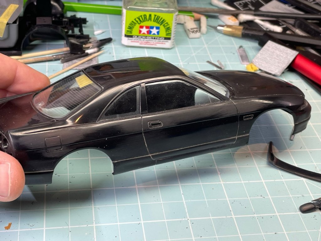

Популярный пост oleglorenz 3086 Опубликовано 21 Nov 2021, 14:43:48 Автор Популярный пост Жалоба Поделиться Опубликовано 21 Nov 2021, 14:43:48 В 17.11.2021 в 21:33, PETERSON сказал: Я тебе своё мнение могу за кулисами озвучить, если хочешь. А на сайте я каждый день жду обновлений в различных ВИПах. Для меня чем чаще обновления, тем интереснее. Когда в одном посте вываливают весь ВИП, смотреть фотки и читать текст немного утомительно. Да и спрашивать и советовать что-либо уже не имеет никакого смысла. ладно буду обновлятьця ) для начала начал подготавливать понемногу - шлифовать всё и вся - заусенцы, шильдики и водополивайки на капоте. Сделал больше и глубже расшивок - двери само собой, дверные ручки, поворотники, лючок бензобака и заново сделал расшивку там где пластиковые пороги по кругу. сзади оставил выпуклость для шильдика ниссан. попробую его кое как обойти при шлифофке еще подготовил спойлер и зеркала заднего вида - все это будет в один цвет. Помыл и почистил перед грунтовкой, заматировал абразивом Это первый слой серой грунтовки streetblistert. Расшивка вроде норм. еще раз почистил от мусора. На фотке мой основной скрайбер. Наконец-то я нашел способ заточки так, что он теперь режет как король-скрайбер )) И сверху белым тамиевский примером жду в нетерпении нанести один из этих прекраснейших колоров ) 11 Ссылка на сообщение Поделиться на другие сайты
Dina 998 Опубликовано 21 Nov 2021, 14:48:47 Жалоба Поделиться Опубликовано 21 Nov 2021, 14:48:47 Олег, а из чего будешь делать форсунки на капоте? Какой цвет в итоге будет-то? Я за левую ложечку) 1 Ссылка на сообщение Поделиться на другие сайты
oleglorenz 3086 Опубликовано 21 Nov 2021, 15:04:39 Автор Жалоба Поделиться Опубликовано 21 Nov 2021, 15:04:39 12 минут назад, Dina сказал: Олег, а из чего будешь делать форсунки на капоте? Какой цвет в итоге будет-то? Я за левую ложечку) еще не думамши над этим, там такие треугольные пирамидальные пипки размером с блоху - отплавлю тянутый литник так чтоб шляпка получилась, а потом с двух сторон подточу. Хорошо, цвет левый берем ! ) вечером покрашю 1 Ссылка на сообщение Поделиться на другие сайты

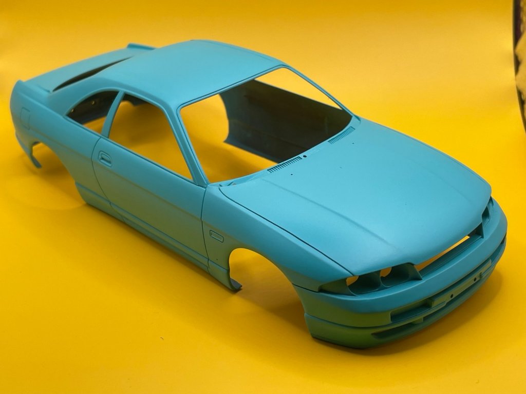

oleglorenz 3086 Опубликовано 22 Nov 2021, 12:43:24 Автор Жалоба Поделиться Опубликовано 22 Nov 2021, 12:43:24 19 часов назад, PETERSON сказал: Спасибо! Краска - обычный солид? Да, краска без эффектов простая солид. На ней написано specific , но что за модель неясно. ................... Вот сейчас посмотрел на сайте, это оказывается цвет leyton house . очень приятная, по пожеланию Дины (и по моему желанию тоже) ей покрасил ) https://www.spotmodel.com/product_info.php?manufacturers_id=160&products_id=55424 2 Ссылка на сообщение Поделиться на другие сайты
PETERSON 10185 Опубликовано 22 Nov 2021, 13:00:34 Жалоба Поделиться Опубликовано 22 Nov 2021, 13:00:34 @oleglorenz Спасибо! Да, цвет красивый и хорошо известный. https://www.google.com/search?client=firefox-b-d&q=porsche+leyton+house Вот, хорошая статья по этот цвет. https://petrolicious.com/articles/for-a-time-leyton-house-was-the-picture-perfect-privateer 1 Ссылка на сообщение Поделиться на другие сайты

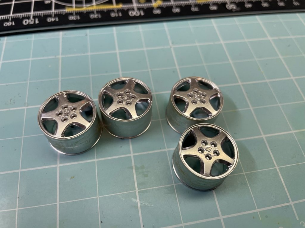

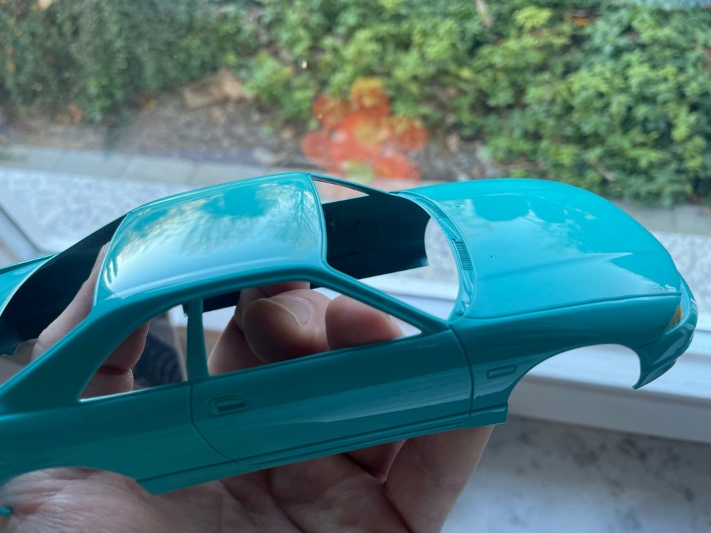

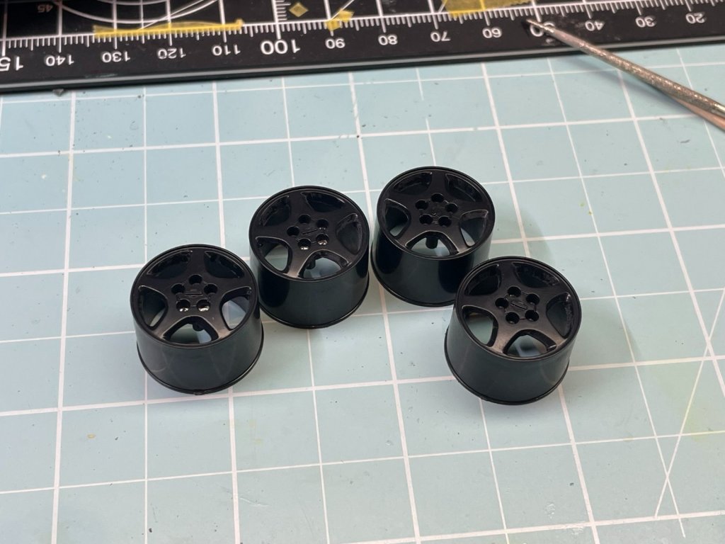

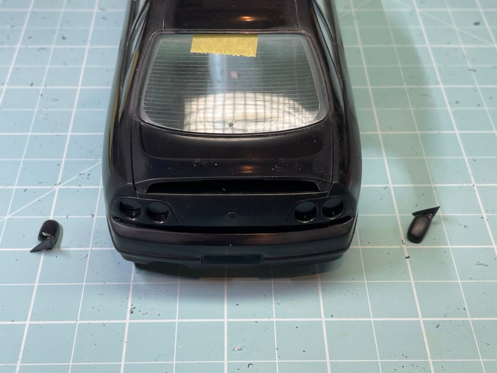

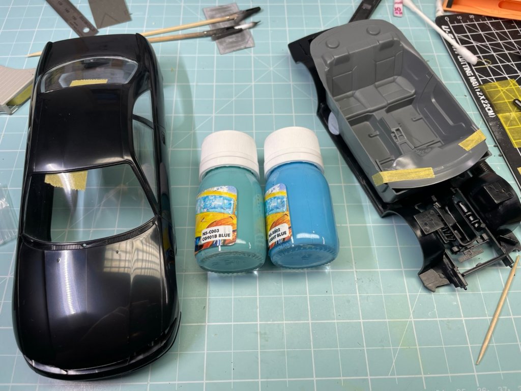

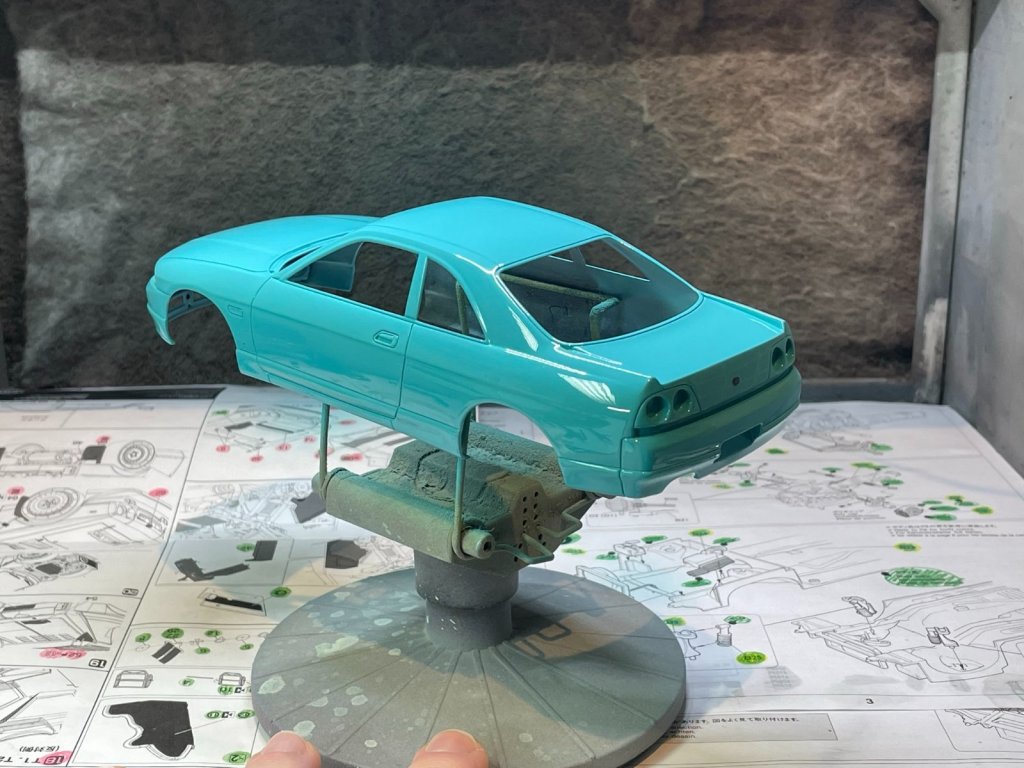

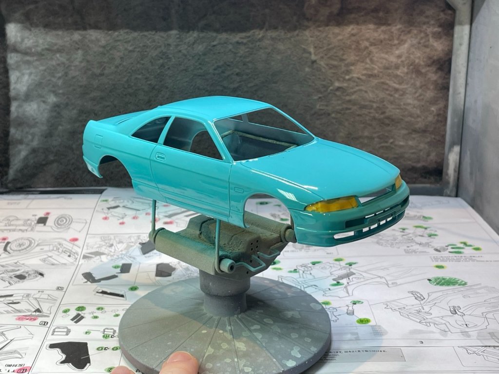

Популярный пост oleglorenz 3086 Опубликовано 22 Nov 2021, 22:36:39 Автор Популярный пост Жалоба Поделиться Опубликовано 22 Nov 2021, 22:36:39 9 часов назад, PETERSON сказал: @oleglorenz Спасибо! Да, цвет красивый и хорошо известный. https://www.google.com/search?client=firefox-b-d&q=porsche+leyton+house Вот, хорошая статья по этот цвет. https://petrolicious.com/articles/for-a-time-leyton-house-was-the-picture-perfect-privateer best, супер статья (★‿★) загружаю еще порцию фоток. Покрасил кузов лейтон хаусом хорошечно пошло, похоже на порше маями блю Покрыл лаком. В этот раз не знаю я чего, он не лег идеально глянцем. Наверное потому что в конуре у меня прохладно, сижу в свитере, аэрограф нагреваю феном. Пускай сохнет, а мы другие детали подготовим. Вот на дисках куча заусенцев, их надо убрать. Искупал в бурлящей жиже, хром исчез за 5 секунд примерно Нанес грунтъ. Мсье Хобби из баллона добил. 16 Ссылка на сообщение Поделиться на другие сайты

4auka 2808 Опубликовано 23 Nov 2021, 09:32:09 Жалоба Поделиться Опубликовано 23 Nov 2021, 09:32:09 (изменено) А про аэр под краску и лак спрашивали? Кто он? и судя по фото, я в идеальном исполнении так лак «укладываю», а ему не нравится Изменено 23 Nov 2021, 09:34:17 пользователем 4auka 1 Ссылка на сообщение Поделиться на другие сайты
oleglorenz 3086 Опубликовано 23 Nov 2021, 09:58:22 Автор Жалоба Поделиться Опубликовано 23 Nov 2021, 09:58:22 25 минут назад, 4auka сказал: А про аэр под краску и лак спрашивали? Кто он? и судя по фото, я в идеальном исполнении так лак «укладываю», а ему не нравится да он ненможко разгладился, но все равно не то )) 4 часа назад, Dina сказал: Цвет просто супер!) 1 Ссылка на сообщение Поделиться на другие сайты
AndyYamp 176 Опубликовано 23 Nov 2021, 11:18:38 Жалоба Поделиться Опубликовано 23 Nov 2021, 11:18:38 1 hour ago, oleglorenz said: да он ненможко разгладился, но все равно не то )) А что не так? Мне для себя понимать. :) Ссылка на сообщение Поделиться на другие сайты
oleglorenz 3086 Опубликовано 23 Nov 2021, 11:56:35 Автор Жалоба Поделиться Опубликовано 23 Nov 2021, 11:56:35 37 минут назад, AndyYamp сказал: А что не так? Мне для себя понимать. :) есть небольшие волнения на поверхности. Не, ну в целом это неплохо, мне не надо будет обдирочной бумагой проходить чтобы снять апельсиновую корку, Я просто сравниваю с желтым GT-R , там полчилось получше Ссылка на сообщение Поделиться на другие сайты
4auka 2808 Опубликовано 23 Nov 2021, 12:02:30 Жалоба Поделиться Опубликовано 23 Nov 2021, 12:02:30 Так а аэром каким пользуешься? Ссылка на сообщение Поделиться на другие сайты
oleglorenz 3086 Опубликовано 23 Nov 2021, 12:26:18 Автор Жалоба Поделиться Опубликовано 23 Nov 2021, 12:26:18 23 минуты назад, 4auka сказал: Так а аэром каким пользуешься? вот этим иглой 0,3 https://www.mr-hobby.com/en/product3/category_2/17.html Ссылка на сообщение Поделиться на другие сайты
Andrey Labuzov 6544 Опубликовано 23 Nov 2021, 12:31:42 Жалоба Поделиться Опубликовано 23 Nov 2021, 12:31:42 5 минут назад, oleglorenz сказал: иглой 0,3 0,3 не маловато для лака? Ссылка на сообщение Поделиться на другие сайты
oleglorenz 3086 Опубликовано 23 Nov 2021, 13:22:03 Автор Жалоба Поделиться Опубликовано 23 Nov 2021, 13:22:03 49 минут назад, Andrey Labuzov сказал: 0,3 не маловато для лака? а кто его знает точный ответ. я даже тут немного прикрываю вентиль, т.к. распыл большой если полный газ давать. мне поменьше нужен. Ссылка на сообщение Поделиться на другие сайты
4auka 2808 Опубликовано 23 Nov 2021, 16:02:20 Жалоба Поделиться Опубликовано 23 Nov 2021, 16:02:20 3 часа назад, Andrey Labuzov сказал: 0,3 не маловато для лака? У меня тоже 0,3 на все случаи жизни. Но я чутка страдаю. У меня в лучших заходах так как на фото выше не выходило и до сих пор не могу понять почему так. Ссылка на сообщение Поделиться на другие сайты

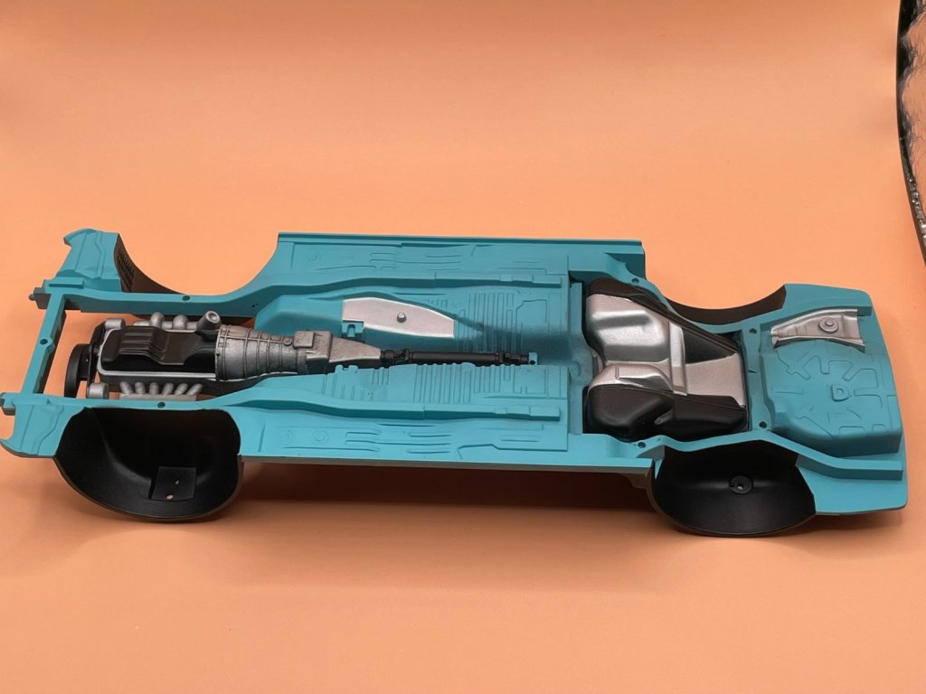

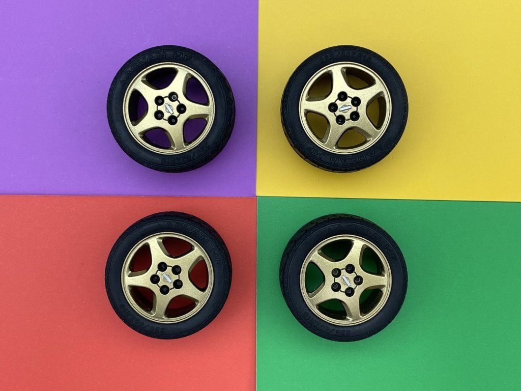

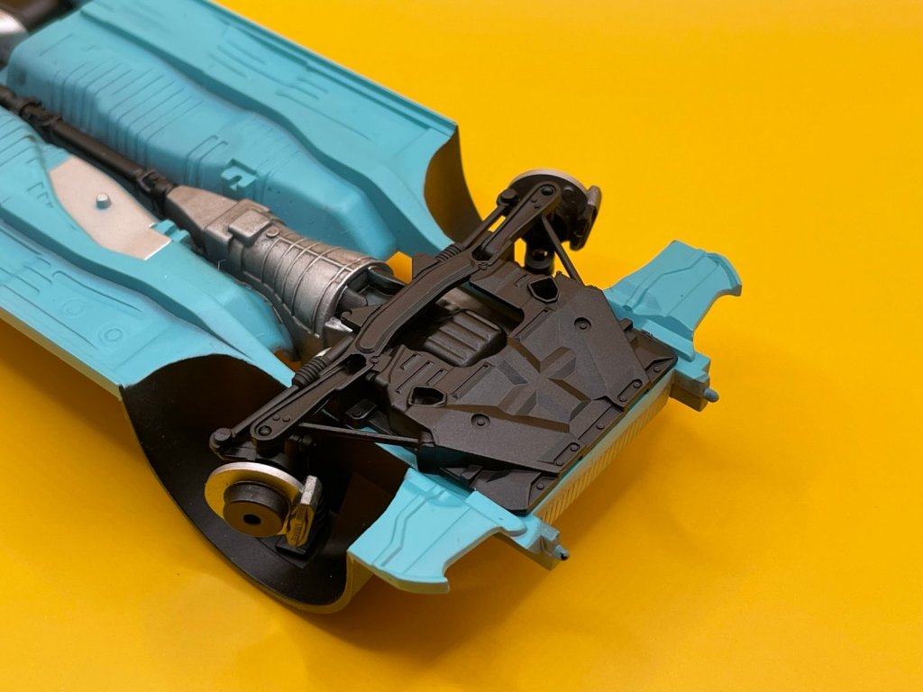

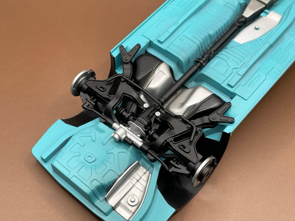

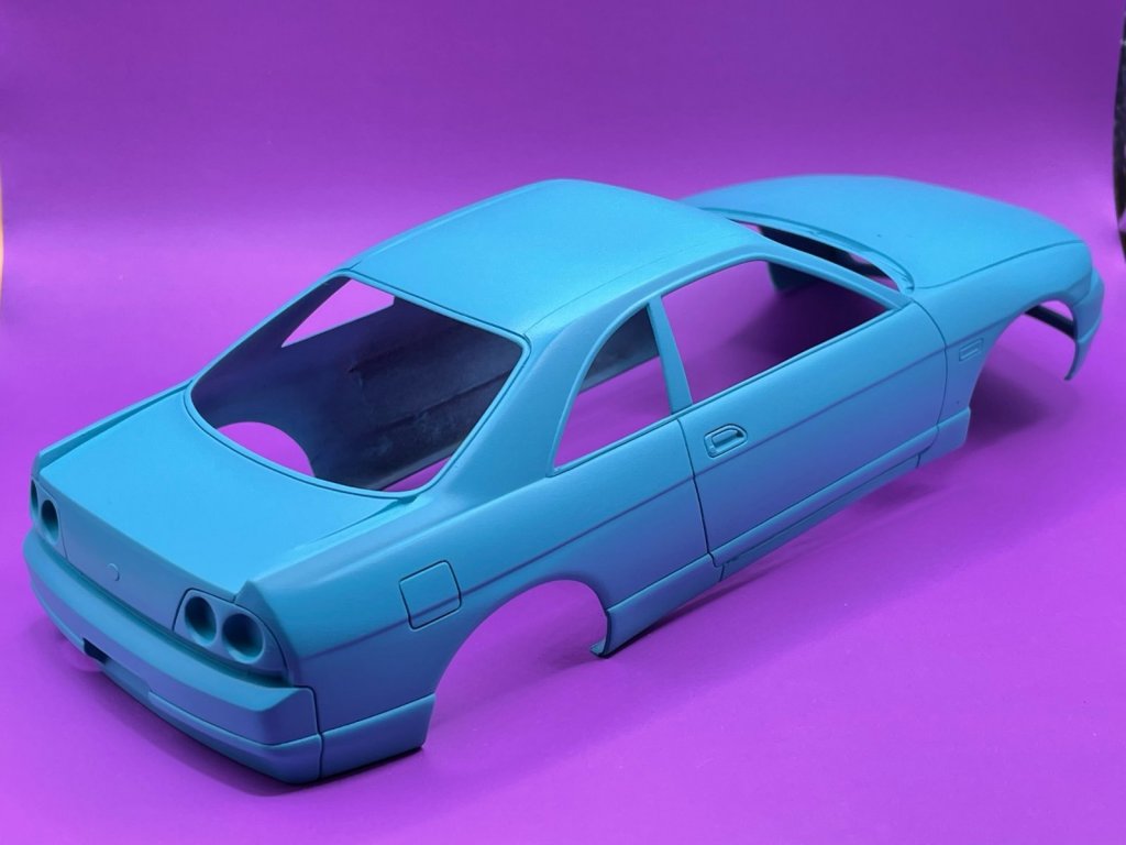

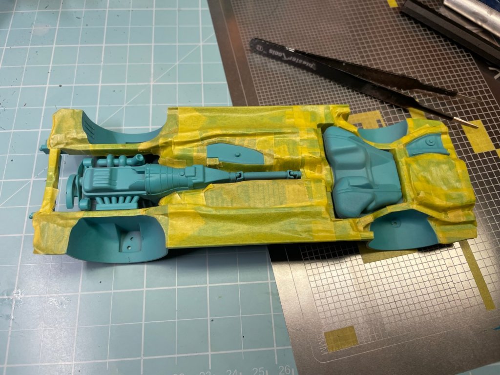

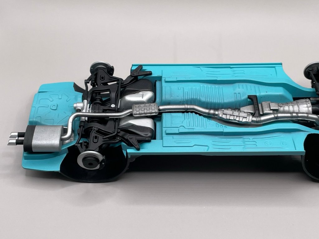

Популярный пост oleglorenz 3086 Опубликовано 24 Nov 2021, 23:34:20 Автор Популярный пост Жалоба Поделиться Опубликовано 24 Nov 2021, 23:34:20 так, что там я делал.. единственное, что мне нравится в маскировке Это процесс ее снятия а затем добавил задний мост а затем передний Про трубу не забыл Черный бак выхлопа по маскировке - так было по инструкции. Тут ничего не знаю. Про колеса тоже не забыл. Решил что бронзовый сочетается с бирюзовым. 17 Ссылка на сообщение Поделиться на другие сайты
