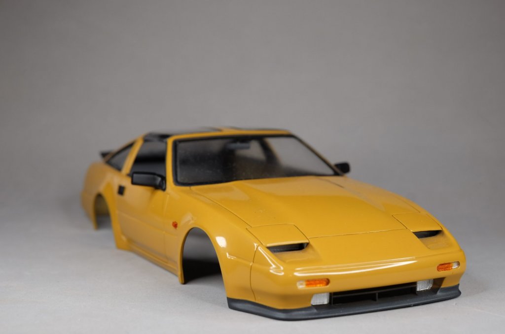

4auka 2808 Опубликовано 30 Mar 2022, 04:17:41 Жалоба Поделиться Опубликовано 30 Mar 2022, 04:17:41 Мне кажется точками дело не исправить. Выровнять поверхность рядом с точкой, локально закрасить. Ссылка на сообщение Поделиться на другие сайты

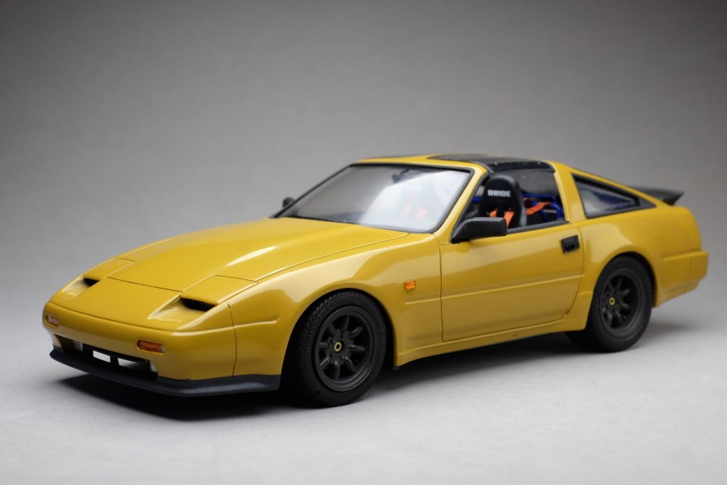

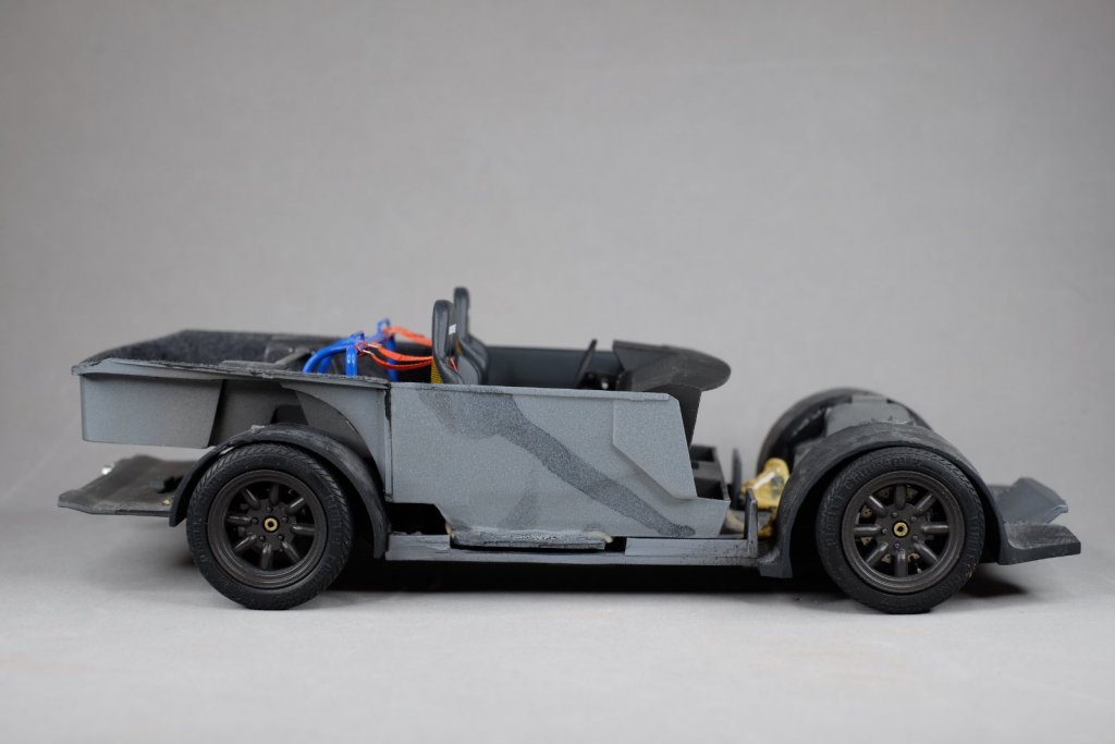

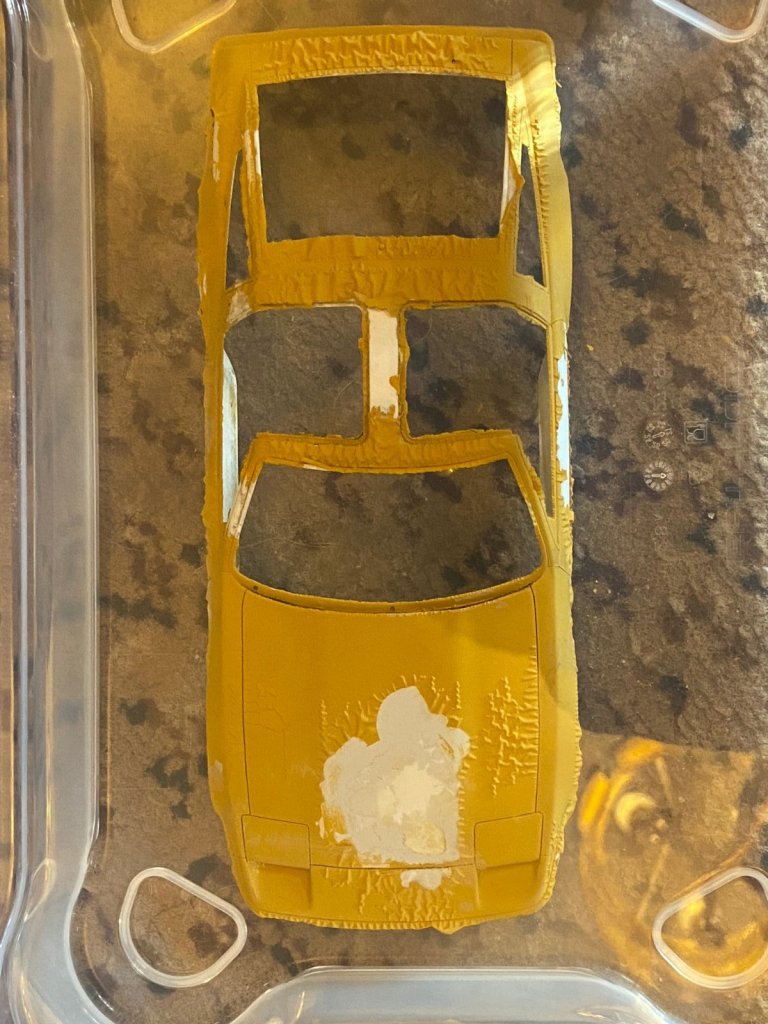

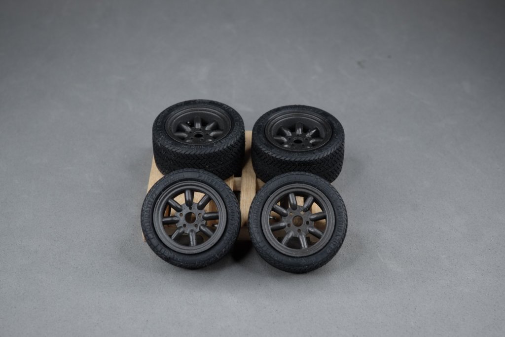

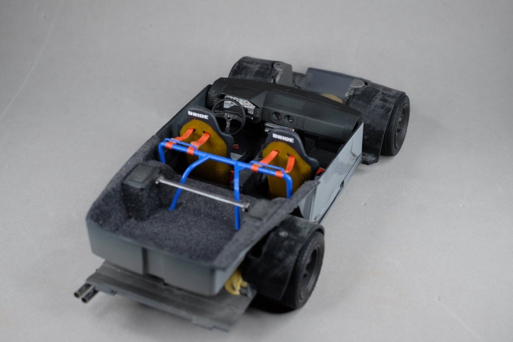

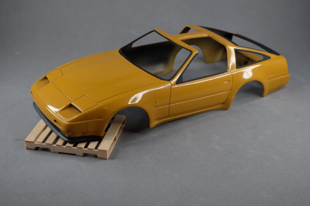

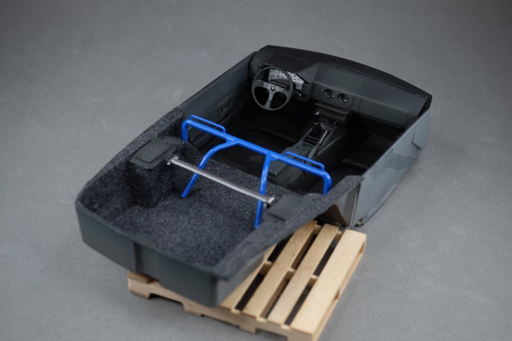

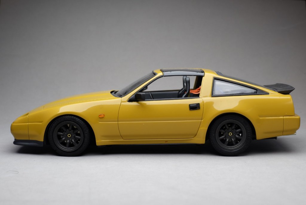

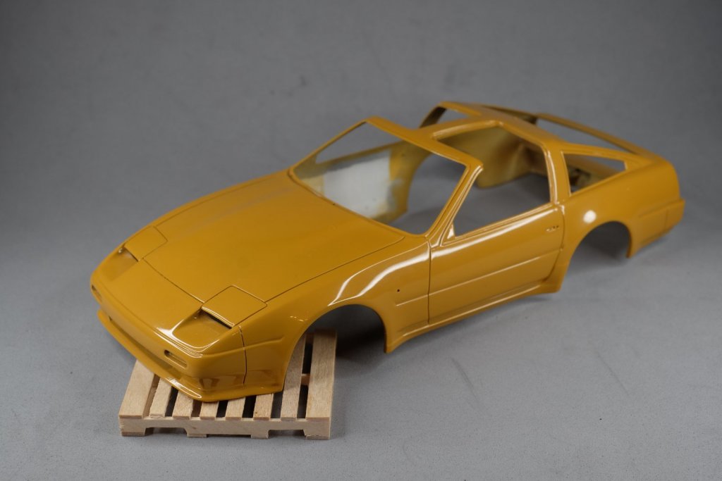

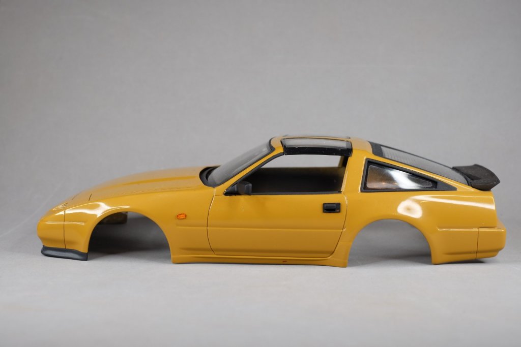

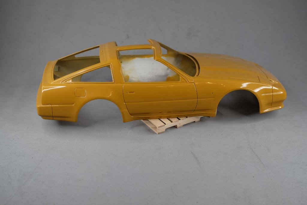

Популярный пост John Wick 4081 Опубликовано 14 Oct 2022, 21:34:16 Автор Популярный пост Жалоба Поделиться Опубликовано 14 Oct 2022, 21:34:16 Проект не заброшен. За прошедшее время уделял немного времени. В прошлый раз остановились на небольшом дефекте покраски кузова, во время шлифовки допустил пару протиров и решил познакомить кузов с ИПС. Спустя часа 4 краска сползла. Пришлось заново грунтовать и покрывать лаком. Заодно сточил выступы под поворотники на переднем крыле, будет проще сделать подложку на стеклянной имитации. На данный момент отполировал и осталось покрасить уплотнители. Прошло много времени и успели приехать сиденья BRIDE, как и на прототипе. Использовал набор HD03-0547. Покраска простая: слой грунта, базовый цвет кузова под кевлар (SMS1324), 2К лак, маскировка, rubber black (TS-82) и родные декали. Хочу заметить, что кевлар от SMS хрупкий и плохо тянется, несмотря на SET и SOL. Поработал над салоном, флок и декали. Добавил самодельную планку. Несмотря на то, что в наборе идет панель приборов на леворульный и праворульный вариант, декали и боковые ручки идут только на праворульную версию. Поэтому еще думаю, как сделать центральную консоль, там должно быть два ряда приборов. Пришлось переделать боковые ручки, отрезать кусок от левой и достроить на правой. Спортивным сиденьям не к лицу обычные трехточечные ремни. Будут пяти или шеститочечные. Их нужно крепить к чему-то, поэтому добавил балку, куда ремни будут крепиться. Пара гильз для обжима проводов делаю выхлоп живее. Установил ступицы с тормозами, проект движется к завершению, но случилась неприятность - я потерял остекление, переднее, заднее и боковое (G3-G4). Работаю над самодельным вариантом замены, но если у кого-то есть ненужное, то готов выкупить. 16 Ссылка на сообщение Поделиться на другие сайты

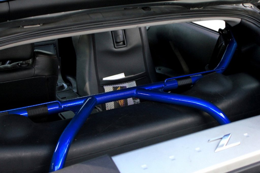

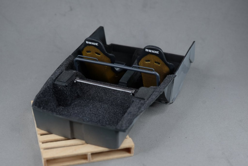

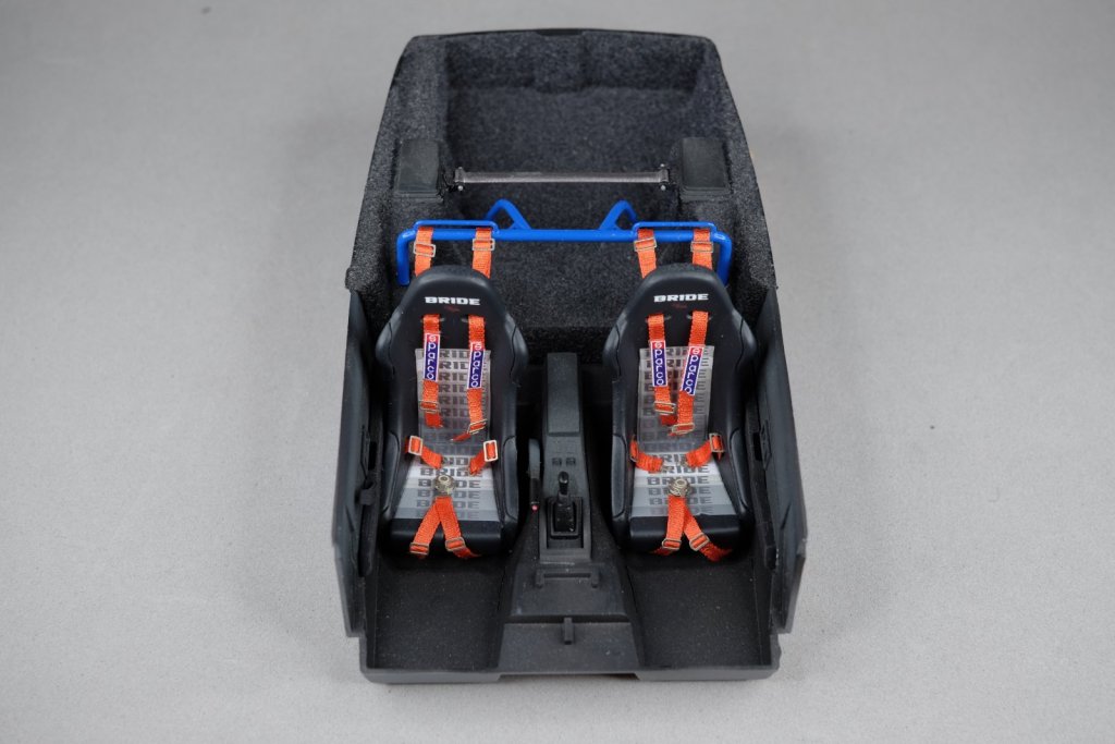

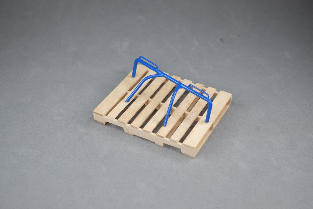

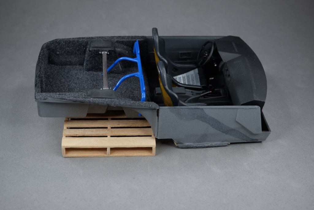

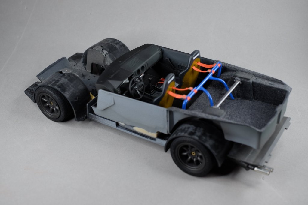

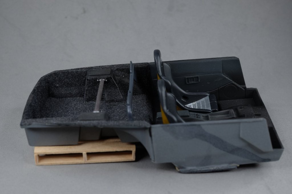

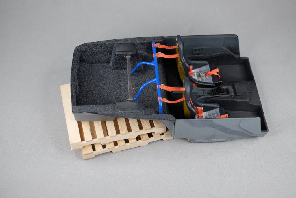

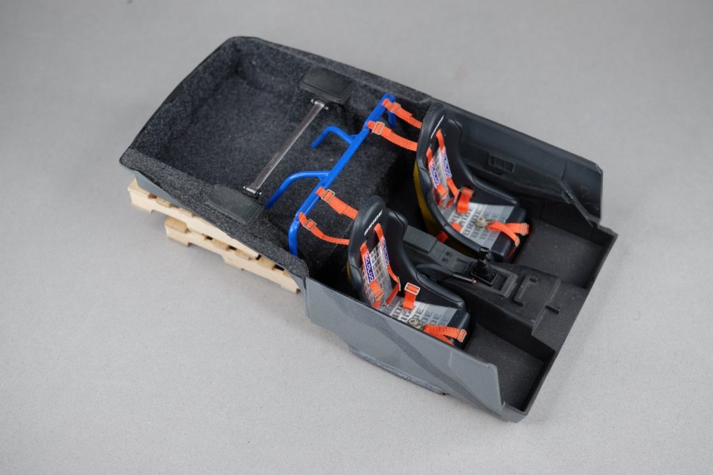

PETERSON 10068 Опубликовано 14 Oct 2022, 21:55:03 Жалоба Поделиться Опубликовано 14 Oct 2022, 21:55:03 Всё супер, кроме балки за сиденьями. Ремни обычно крепят к полу, если нет каркаса безопасности. 1 Ссылка на сообщение Поделиться на другие сайты

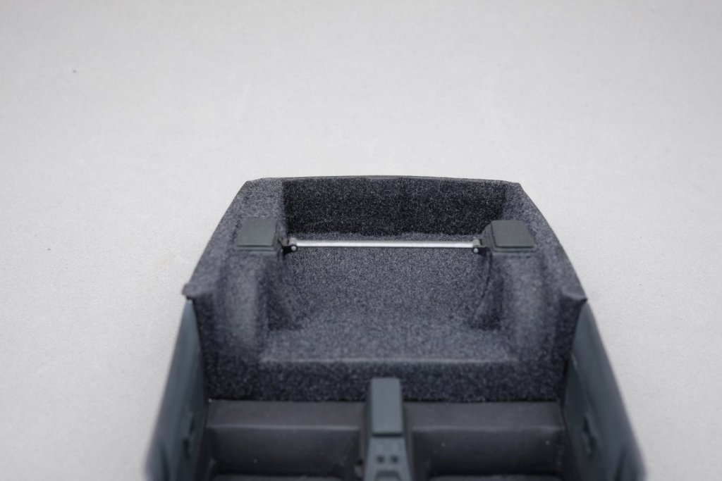

John Wick 4081 Опубликовано 14 Oct 2022, 22:00:36 Автор Жалоба Поделиться Опубликовано 14 Oct 2022, 22:00:36 (изменено) 5 minutes ago, PETERSON said: Ремни обычно крепят к полу, если нет каркаса безопасности. Тогда придется тянуть ремни в заднюю часть багажника, чтобы выдержать угол между ремнем и спинкой, нельзя их слишком резко вниз крепить. Но ничто не мешает протянуть ремни через балку. Изменено 14 Oct 2022, 22:00:58 пользователем John Wick Ссылка на сообщение Поделиться на другие сайты
PETERSON 10068 Опубликовано 14 Oct 2022, 23:48:53 Жалоба Поделиться Опубликовано 14 Oct 2022, 23:48:53 @John Wick Ну, тогда можно пустить растяжки к задней части багажника. Иначе твою консольную трубу просто согнёт. 3 Ссылка на сообщение Поделиться на другие сайты

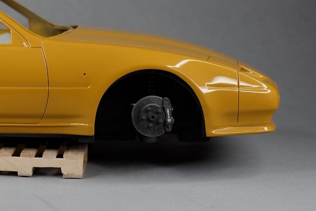

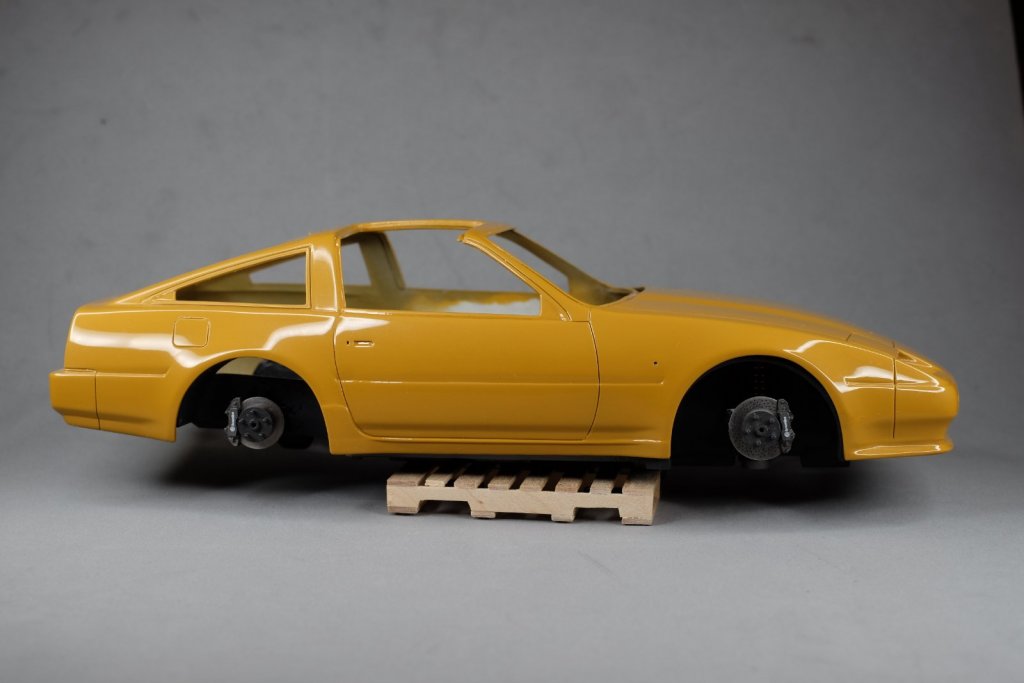

PETERSON 10068 Опубликовано 15 Oct 2022, 08:32:47 Жалоба Поделиться Опубликовано 15 Oct 2022, 08:32:47 Ещё маленький косяк заметил. Надпись brembo всегда обращена к ступице, а у тебя на передней скобе - к внешней стороне колеса. 4 Ссылка на сообщение Поделиться на другие сайты
John Wick 4081 Опубликовано 15 Oct 2022, 08:36:22 Автор Жалоба Поделиться Опубликовано 15 Oct 2022, 08:36:22 2 minutes ago, PETERSON said: Ещё маленький косяк заметил. Надпись brembo всегда обращена к ступице, а у тебя на передней скобе - к внешней стороне колеса. Спасибо, буду знать. Но на этой модели уже переделывать не буду. Ссылка на сообщение Поделиться на другие сайты
TheYellowHB 789 Опубликовано 16 Oct 2022, 06:04:40 Жалоба Поделиться Опубликовано 16 Oct 2022, 06:04:40 В 15.10.2022 в 00:55, PETERSON сказал: Всё супер, кроме балки за сиденьями. Ремни обычно крепят к полу, если нет каркаса безопасности. Harness bar не всегда имеет дополнительные опоры, идущие в сторону заднего сидения. Как правило это все же элемент стиля, для установки ремней или любительско-дрифтерская тема, полноценный тректул все же имеет каркас безопасности. Ссылка на сообщение Поделиться на другие сайты

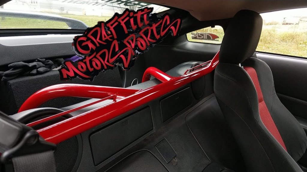

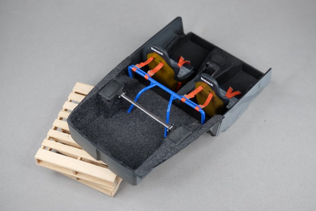

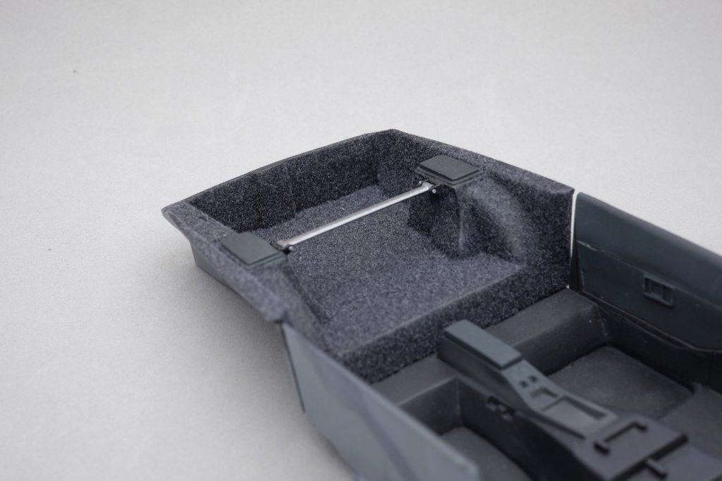

PETERSON 10068 Опубликовано 16 Oct 2022, 11:04:53 Жалоба Поделиться Опубликовано 16 Oct 2022, 11:04:53 4 часа назад, TheYellowHB сказал: Harness bar не всегда имеет дополнительные опоры, идущие в сторону заднего сидения. Допустим. Но хотелось бы взглянуть хотя бы на один пример такого П-образного девайса, прикрепленного только снизу, как у Романа. Поделишься фотографиями? Лично я таких не встречал. Моя логика в том, что при реальной нагрузке при столкновении эту трубу просто загнёт около основания, либо загнёт само основание, ибо там будет гигантский крутящий момент. Поэтому вполне логично, что к П-образной балке добавляют растяжки. Например, вот так. Взял отсюда https://f87.bimmerpost.com/forums/showthread.php?t=1407246 Ссылка на сообщение Поделиться на другие сайты

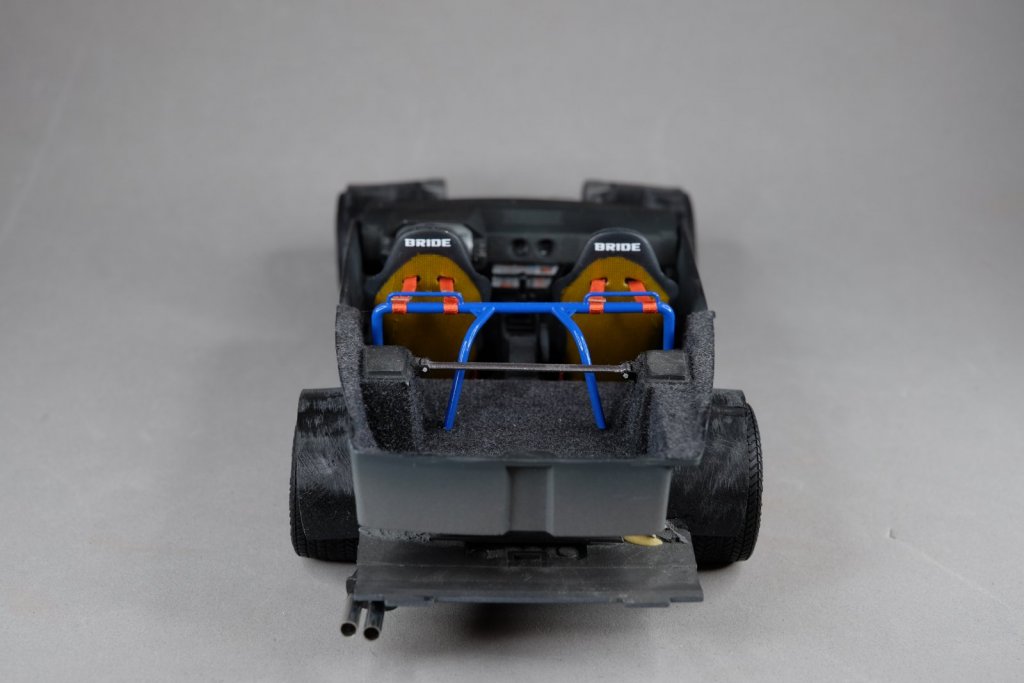

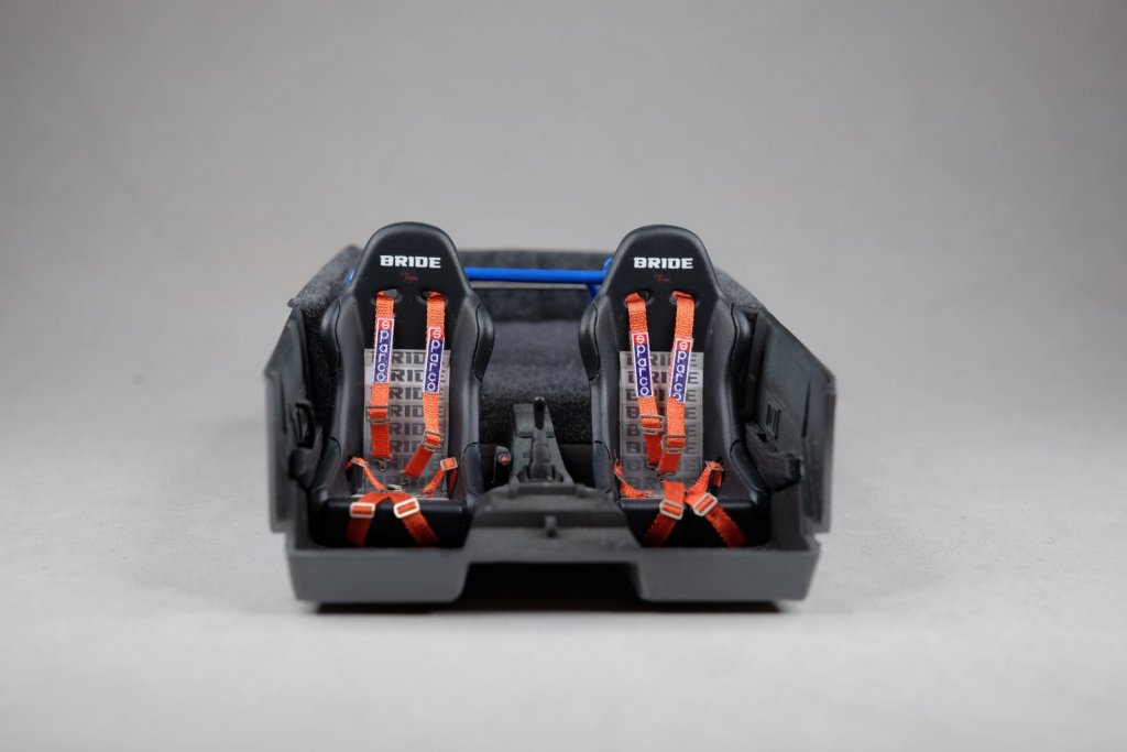

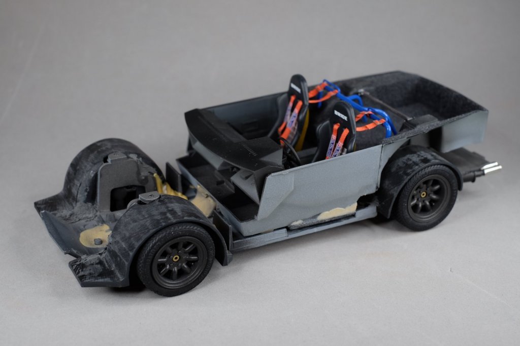

Популярный пост John Wick 4081 Опубликовано 19 Oct 2022, 17:45:09 Автор Популярный пост Жалоба Поделиться Опубликовано 19 Oct 2022, 17:45:09 Спасибо за комментарии, касающиеся Harness bar. Решил переделать для большей реалистичности и добавил растяжки. Гоночные ремни закреплю на самой балке. Интересен, также, вопрос с легальностью такого решения. Это автомобиль на каждый день и можно ли на нем ездить если стоят только гоночные ремни. Доработал салон, руль, ручки. Покрасил уплотнители и губу переднего бампера. Закончил с колесами, установив ниппели. 25 Ссылка на сообщение Поделиться на другие сайты
Александр_341 297 Опубликовано 19 Oct 2022, 17:56:40 Жалоба Поделиться Опубликовано 19 Oct 2022, 17:56:40 Очень классно и аккуратно. Уплотнители просто супер! 1 Ссылка на сообщение Поделиться на другие сайты
PETERSON 10068 Опубликовано 20 Oct 2022, 09:42:30 Жалоба Поделиться Опубликовано 20 Oct 2022, 09:42:30 Век живи, век учись. Никогда раньше не встречал отверстие под ниппель в таком необычном месте! https://www.drive2.ru/o/b/588386056492037024/ 1 Ссылка на сообщение Поделиться на другие сайты
John Wick 4081 Опубликовано 20 Oct 2022, 10:22:35 Автор Жалоба Поделиться Опубликовано 20 Oct 2022, 10:22:35 39 minutes ago, PETERSON said: Век живи, век учись. Никогда раньше не встречал отверстие под ниппель в таком необычном месте! https://www.drive2.ru/o/b/588386056492037024/ А чем оно необычно? Ссылка на сообщение Поделиться на другие сайты
PETERSON 10068 Опубликовано 20 Oct 2022, 15:37:18 Жалоба Поделиться Опубликовано 20 Oct 2022, 15:37:18 5 часов назад, John Wick сказал: А чем оно необычно? Тем, что я такое встречаю впервые в своей жизни. Хотя нет, в велосипедах, мопедах и мотоциклах так же. Сколько бы я в жизни не видел дисков для легковых автомобилей, ниппель везде располагался под углом, на наклонной полке обода. Хотя, и на Watanabe классическое расположение тоже встречается. 1 Ссылка на сообщение Поделиться на другие сайты

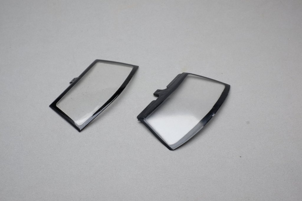

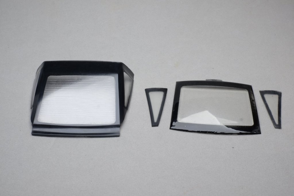

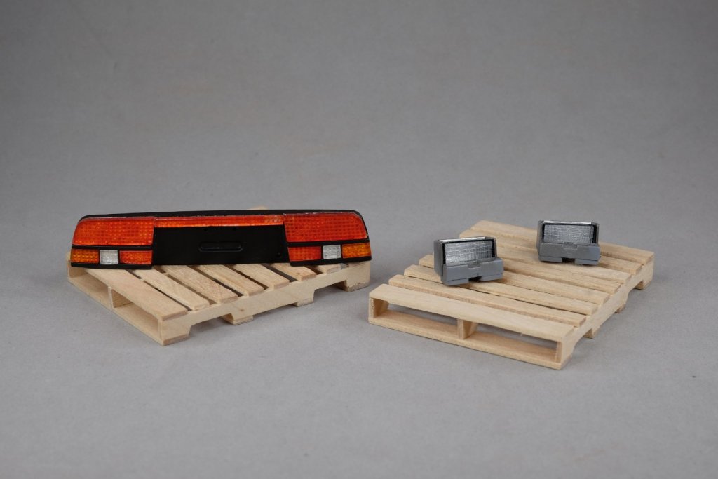

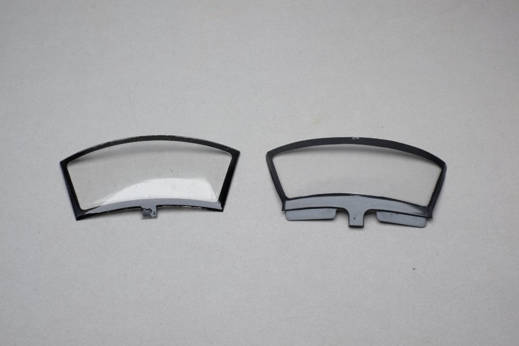

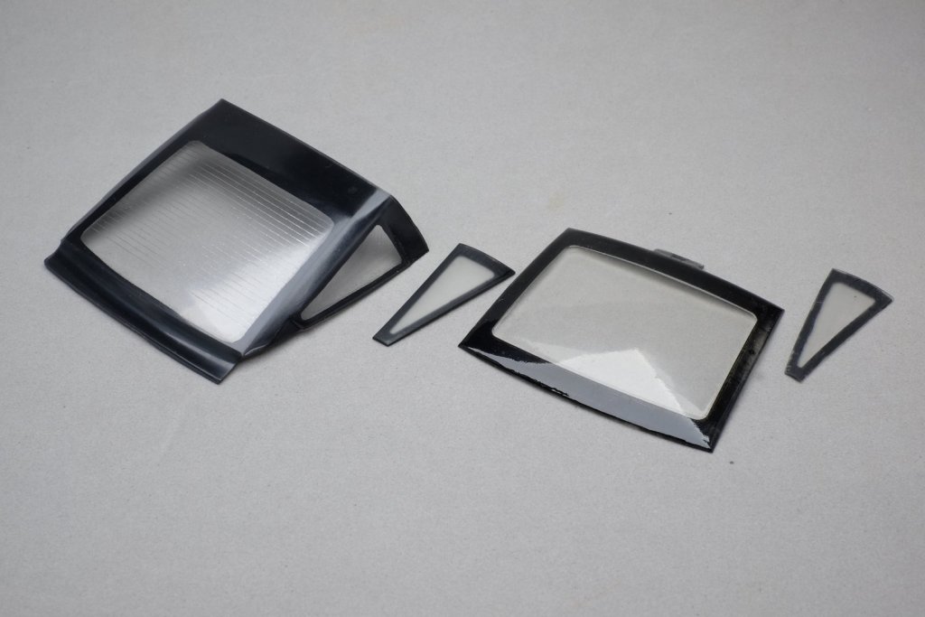

Популярный пост John Wick 4081 Опубликовано 14 Mar 2023, 20:39:56 Автор Популярный пост Жалоба Поделиться Опубликовано 14 Mar 2023, 20:39:56 (изменено) Стройка застопорилась из-за потерянного остекления, но недавно, я его, благополучно, нашел))) За это время, а это почти полгода, разработал способ самостоятельного изготовления на 3D принтере. Сделал шелкографию на остеклении из набора. Маски изготавливал сам, по методу Алексея Кустова, только резал не на стекле, а отдельно (http://www.italianhorses.net/Tutorials/Window Masks/masks.htm). Вижу пару косяков, но это первый раз. Лобовое остекление, самодельное покрыто 2K лаком, но не отшлифованное и не отполированное. Заднее остекление, на самоделке тоже необработанный 2К лак, на боковых лака нет. Изменено 14 Mar 2023, 22:25:10 пользователем John Wick 15 Ссылка на сообщение Поделиться на другие сайты
cuba_13 3591 Опубликовано 15 Mar 2023, 14:31:18 Жалоба Поделиться Опубликовано 15 Mar 2023, 14:31:18 17 часов назад, John Wick сказал: разработал способ самостоятельного изготовления на 3D принтере А можно тут поподробнее? Ссылка на сообщение Поделиться на другие сайты
John Wick 4081 Опубликовано 15 Mar 2023, 14:43:34 Автор Жалоба Поделиться Опубликовано 15 Mar 2023, 14:43:34 12 minutes ago, cuba_13 said: А можно тут поподробнее? Как говорится - я ждал этого вопроса))) Построил в 3D модель стекла толщиной где-то в полтора миллиметра. Вырастил, выровнял поверхность после поддержек. Зашлифовал с обоих сторон и покрыл 2К лаком. К слову, так фары ремонтируют на автомобилях. Следующим шагом была бы шлифовка и полировка, как с кузовом. 1 Ссылка на сообщение Поделиться на другие сайты
PETERSON 10068 Опубликовано 15 Mar 2023, 15:42:07 Жалоба Поделиться Опубликовано 15 Mar 2023, 15:42:07 (изменено) А что не так с родными стёклами? А, всё. Понял. Ты потерял родные стёкла и сделал самодельные. Изменено 24 Apr 2023, 22:39:58 пользователем PETERSON Ссылка на сообщение Поделиться на другие сайты

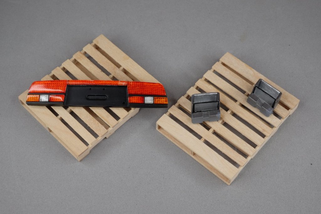

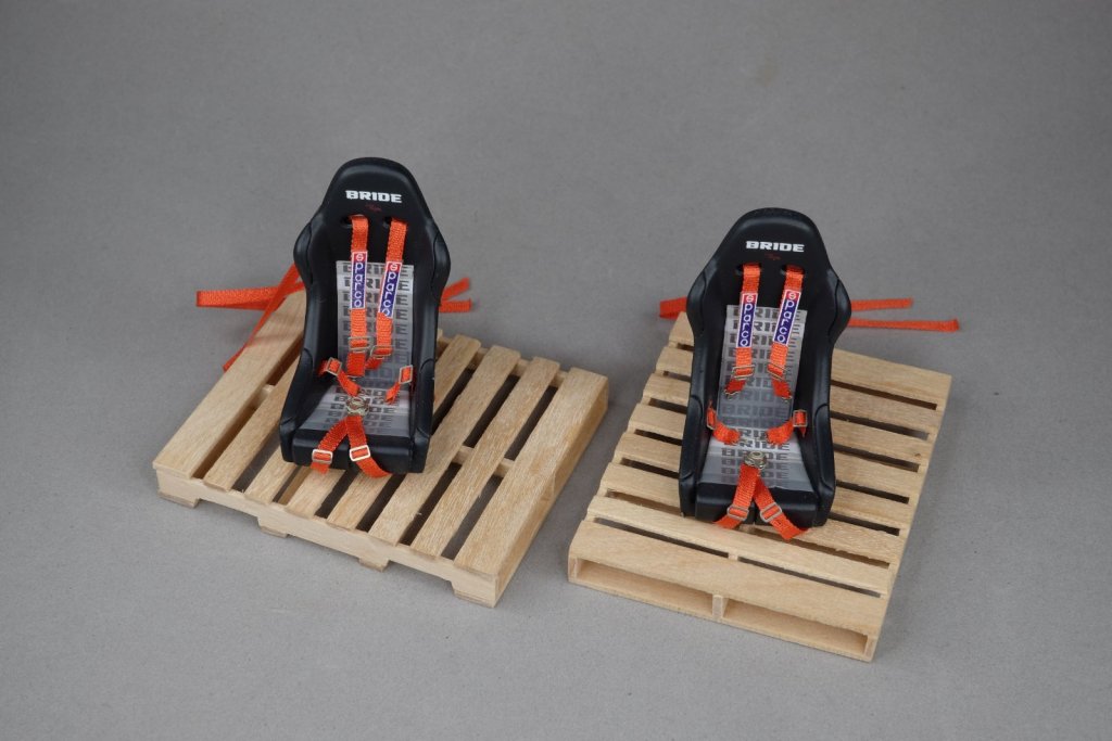

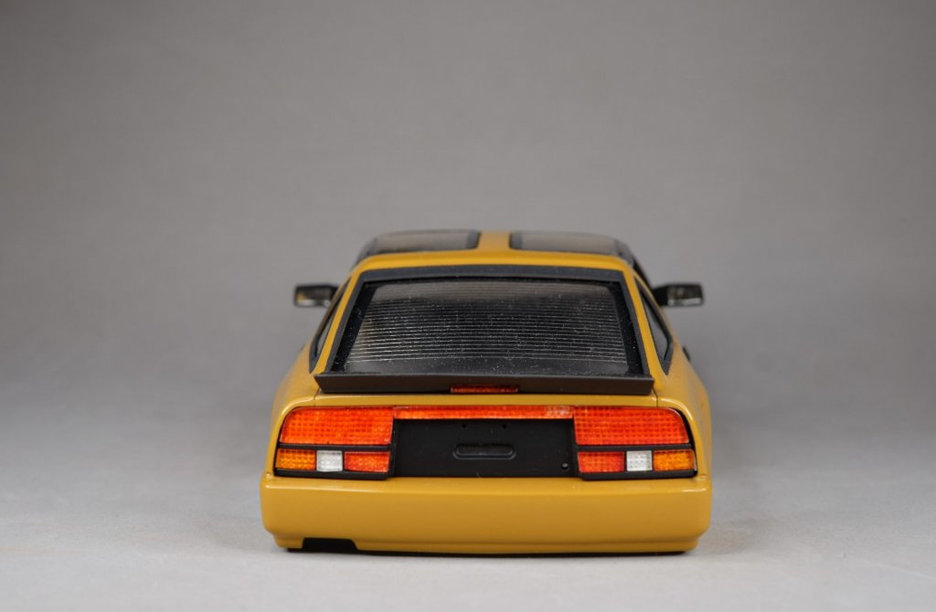

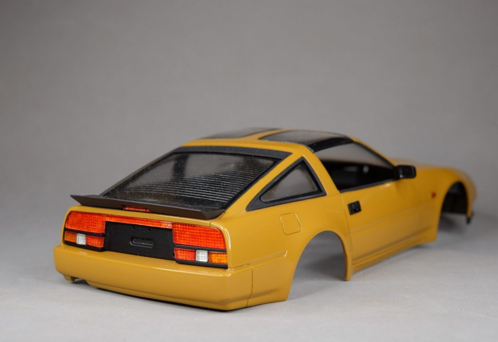

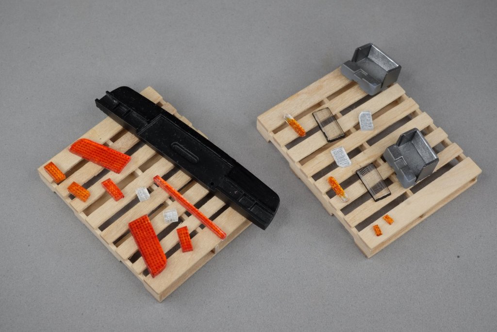

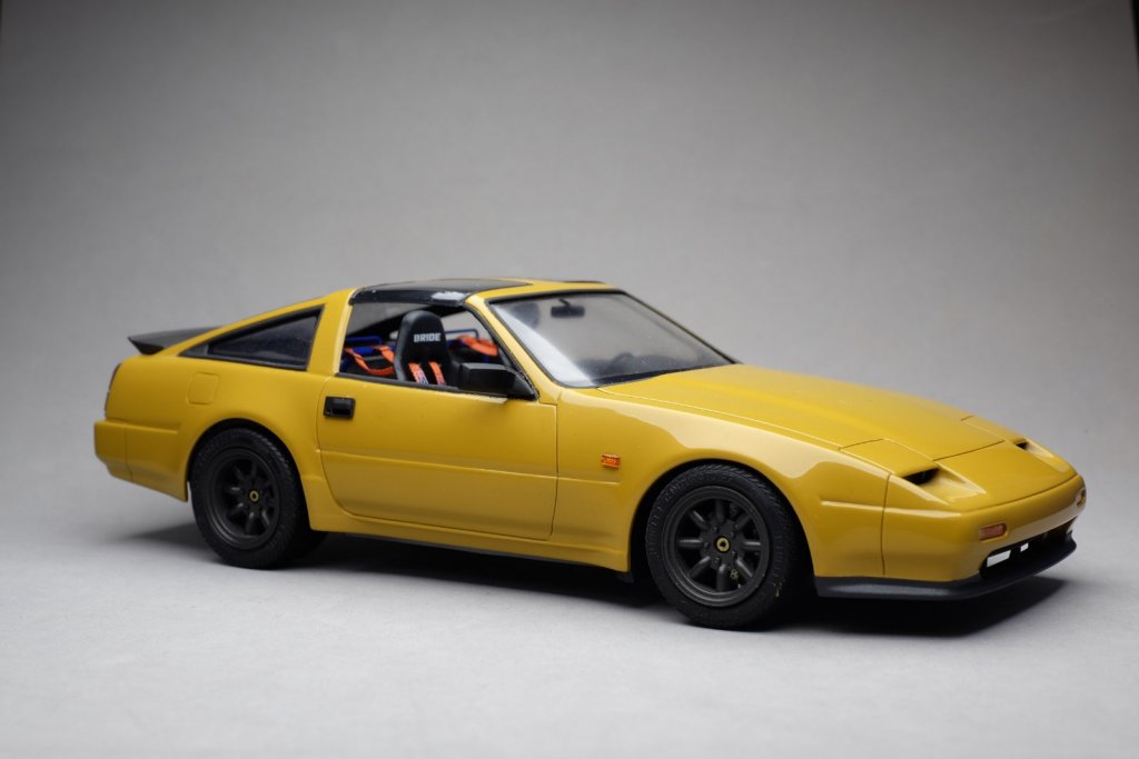

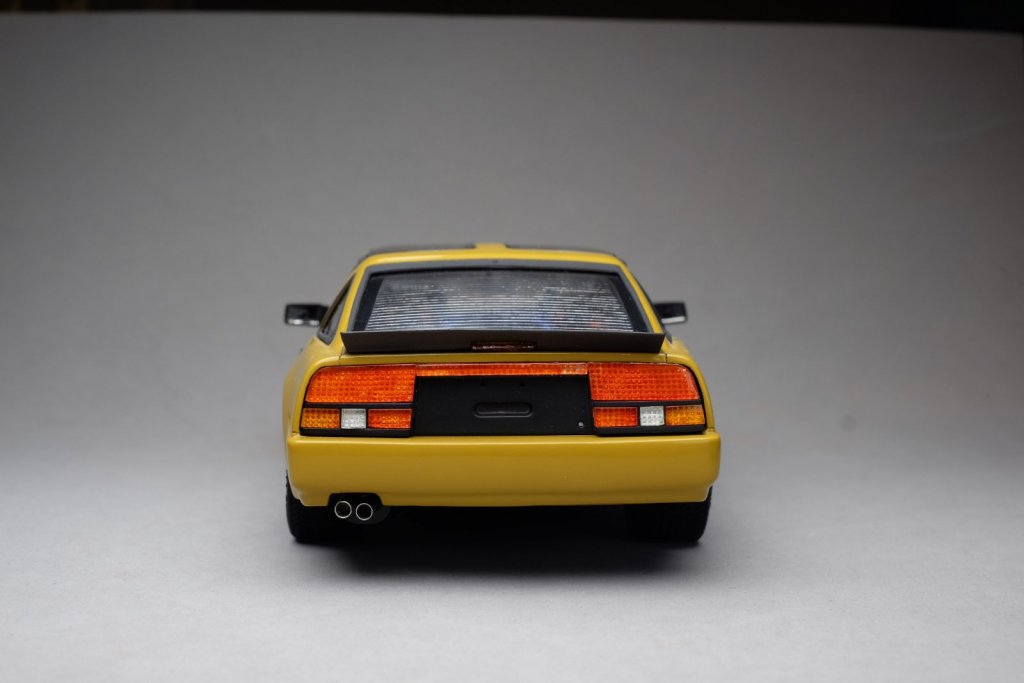

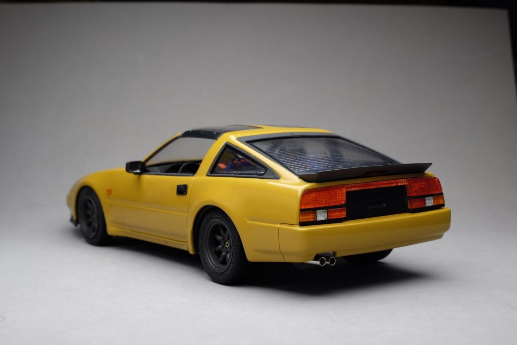

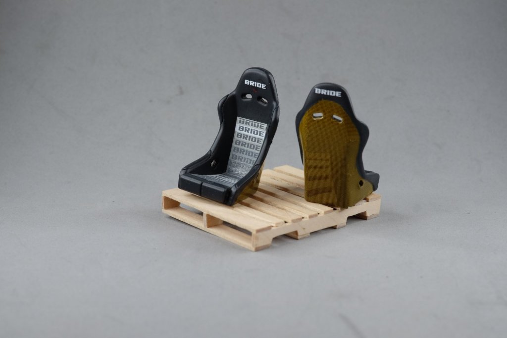

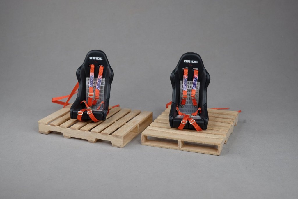

Популярный пост John Wick 4081 Опубликовано 24 Apr 2023, 21:08:55 Автор Популярный пост Жалоба Поделиться Опубликовано 24 Apr 2023, 21:08:55 Закончил с задними фонарями и стеклами, в целом. На левой палетте самодельные стекла, на правой - из набора. На обратную стенку стекляшек была приклеена сигаретная фольга, использовал прозрачный лак и цветные клиры тамии. Самодельные стекла покрыл глянцевым лаком мистер Хобби из баллона. Установил часть стекол в посадочные места. Поработал с сиденьями. Решил использовать красную ленту (2 мм) из Леонардо и набор гоночных ремней от DecalShop (https://decalshop.ru/product/racing-harnesses-pe/). 13 Ссылка на сообщение Поделиться на другие сайты

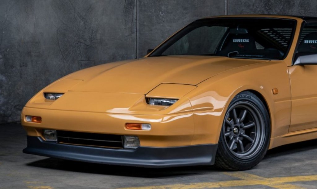

PETERSON 10068 Опубликовано 24 Apr 2023, 22:43:23 Жалоба Поделиться Опубликовано 24 Apr 2023, 22:43:23 Волшебно. Фары, правда, слепыми получились. Ссылка на сообщение Поделиться на другие сайты

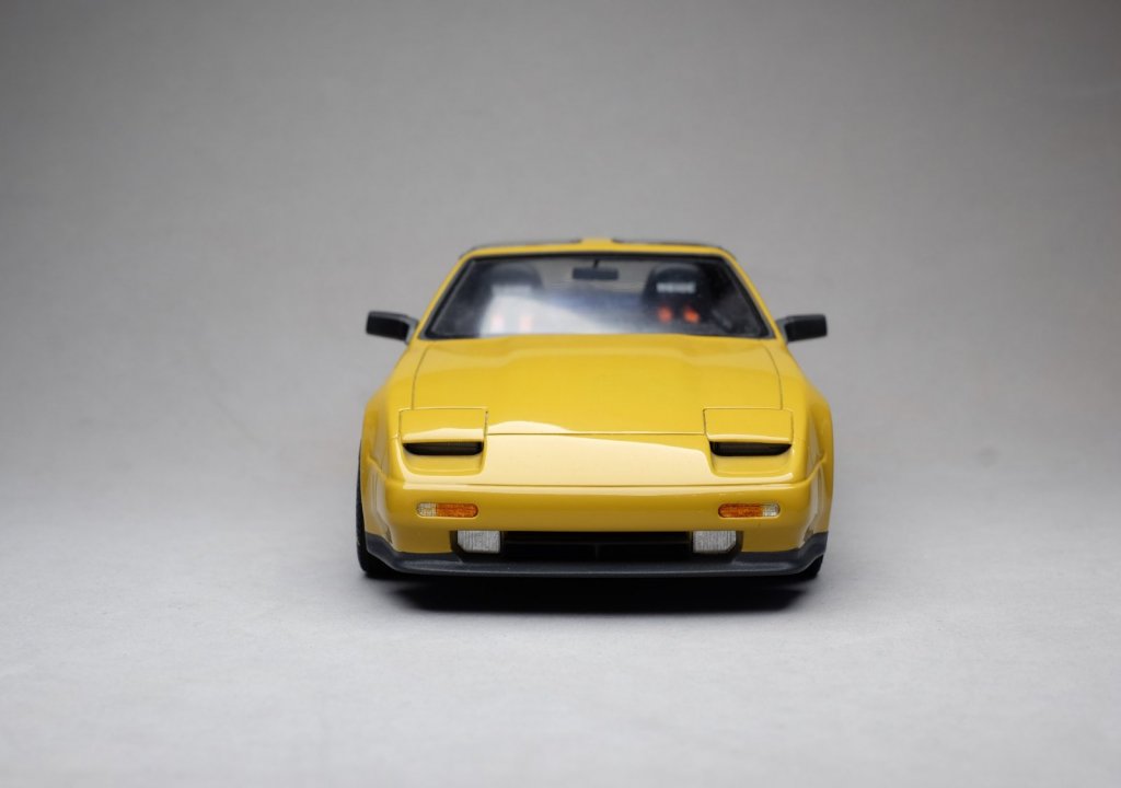

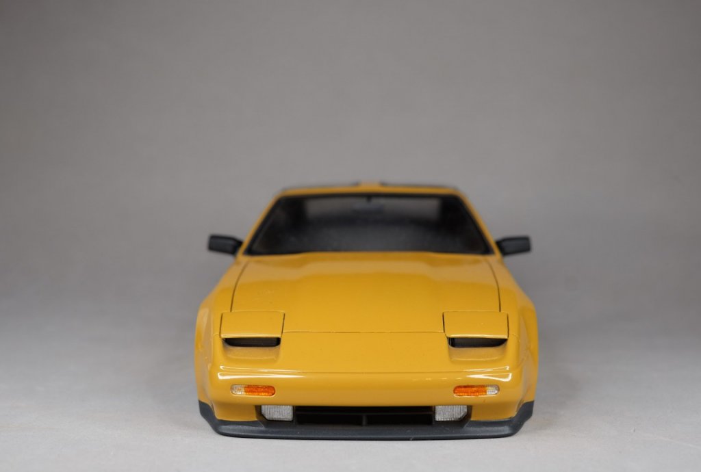

John Wick 4081 Опубликовано 25 Apr 2023, 04:41:46 Автор Жалоба Поделиться Опубликовано 25 Apr 2023, 04:41:46 5 hours ago, PETERSON said: Фары, правда, слепыми получились. Что вы подразумеваете под «слепыми»? Ссылка на сообщение Поделиться на другие сайты

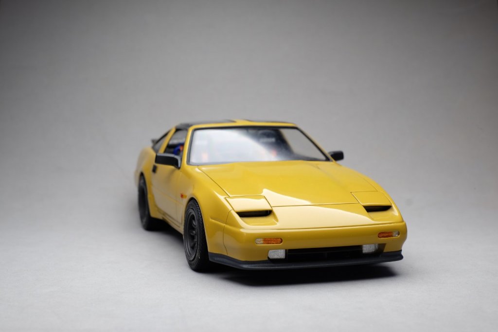

PETERSON 10068 Опубликовано 25 Apr 2023, 06:59:48 Жалоба Поделиться Опубликовано 25 Apr 2023, 06:59:48 За стёклами плоскость вместо объёмного отражателя. Ссылка на сообщение Поделиться на другие сайты
John Wick 4081 Опубликовано 25 Apr 2023, 07:33:11 Автор Жалоба Поделиться Опубликовано 25 Apr 2023, 07:33:11 29 minutes ago, PETERSON said: За стёклами плоскость вместо объёмного отражателя. Передние фары в закрытом положении, там будет видно полосу в миллиметр, а задние огни как на прототипе, имитация светодиодов, я писал об этом: «Я нашел видео с прототипом (дам ссылку в конце) и на нем заметно, что задние фонари светодиодные, поэтому площадки под стекло плоские, без отражателей.» Можно было бы сделать отражатели для противотуманнок, но это стоило сделать еще до покраски кузова. Ссылка на сообщение Поделиться на другие сайты
PETERSON 10068 Опубликовано 25 Apr 2023, 09:37:12 Жалоба Поделиться Опубликовано 25 Apr 2023, 09:37:12 1 час назад, John Wick сказал: Передние фары в закрытом положении, там будет видно полосу в миллиметр Ну, тогда вопрос закрыт. Просто, на всех фотографиях закрытых фар отражатель виден, а к фарам лично у меня особое отношение. Ссылка на сообщение Поделиться на другие сайты

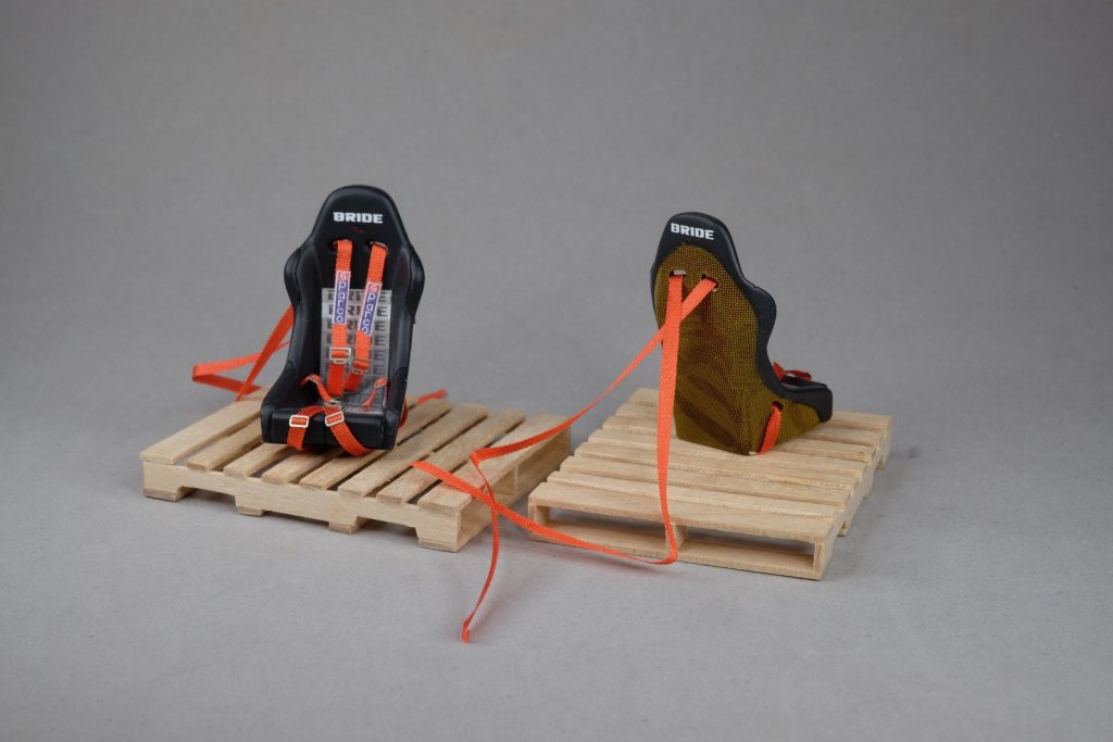

Популярный пост John Wick 4081 Опубликовано 25 Apr 2023, 21:06:25 Автор Популярный пост Жалоба Поделиться Опубликовано 25 Apr 2023, 21:06:25 11 hours ago, PETERSON said: Просто, на всех фотографиях закрытых фар отражатель виден, а к фарам лично у меня особое отношение. Как хорошо видно отражатель зависит от освещения, иначе там просто темнота, фото ниже покажут это. Приклеил детали к корпусу по максимуму. Только на фото заметил, что левая дверная ручка приклеена криво, может попробую переделать. Установил сиденья в салон и закрепил ремни на балке. Надо было бы еще прокрутить пару раз, но в масштабе сложновато это сделать. Приклеил ванну салона к шасси. Заодно и приборную панель. Поженил кузов с днищем. В наборе продуманные защелки, так что можно кузов не приклеивать. Как раз надо будет убрать пыль с внутренней стороны стекол. Поменял источник света, поэтому оттенок кузова на фото поменялся. Решил попробовать набор номерных знаков от ZoomOn (ZD160). Они состоят из декали и рельефной металлической подложки. До окончания работ осталось приклеить дворники и пролить расшивку. 17 Ссылка на сообщение Поделиться на другие сайты
