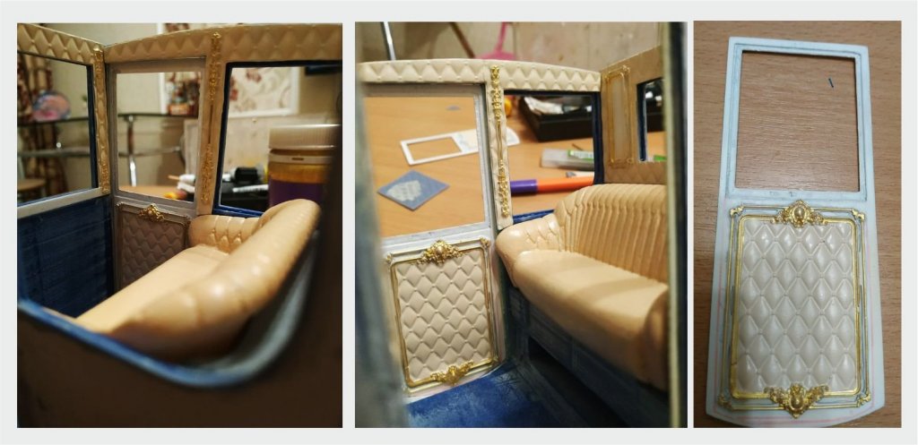

boxer 1036 Опубликовано 22 Sep 2022, 07:56:59 Жалоба Поделиться Опубликовано 22 Sep 2022, 07:56:59 3 часа назад, Александр_341 сказал: Вот такую обивочку на заднюю стенку салона сделал. Внизу брачок получился, закроется потом? 1 Ссылка на сообщение Поделиться на другие сайты
Александр_341 297 Опубликовано 22 Sep 2022, 08:23:56 Автор Жалоба Поделиться Опубликовано 22 Sep 2022, 08:23:56 Алексей,спасибо, что заметили. Да расслоение пошло. Это уже третья распечатка (увеличил время засветки) - две более ранние совсем расслоились, вот с них ромбики и возьму. 1 Ссылка на сообщение Поделиться на другие сайты

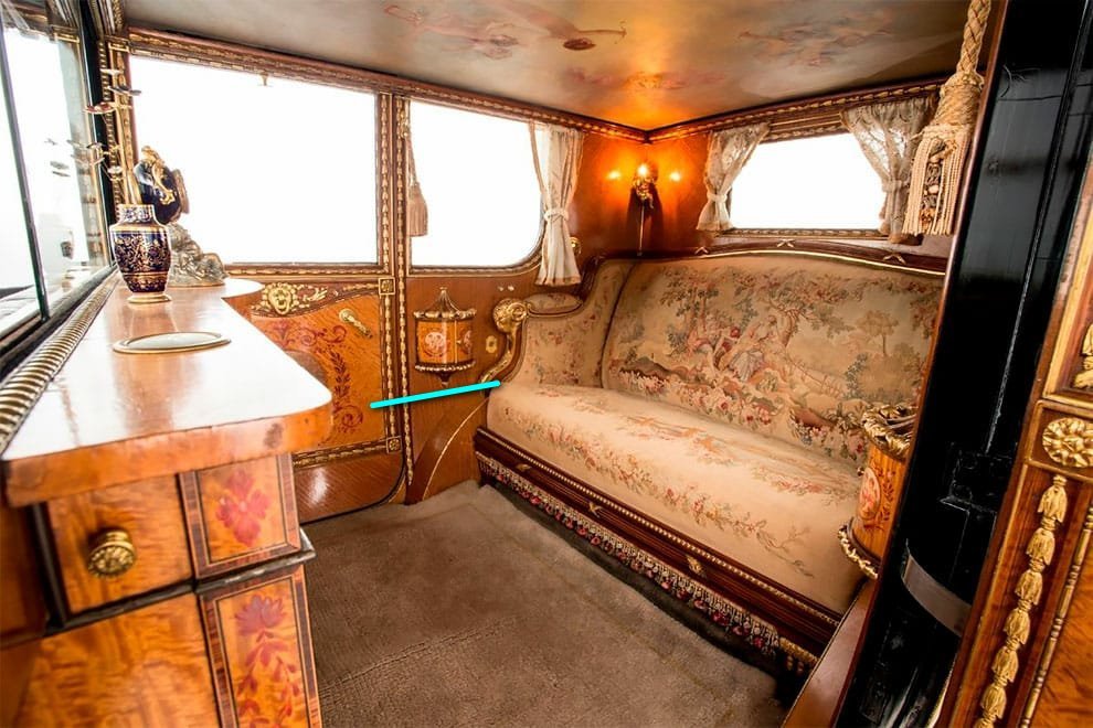

PETERSON 10181 Опубликовано 2 Oct 2022, 13:05:11 Жалоба Поделиться Опубликовано 2 Oct 2022, 13:05:11 Дверные карты красивые. А ручки на них будут? Алклад наносится тонким сухим слоем на глянцевую чёрную подложку. Тогда заблестит. 2 Ссылка на сообщение Поделиться на другие сайты

PETERSON 10181 Опубликовано 2 Oct 2022, 22:01:15 Жалоба Поделиться Опубликовано 2 Oct 2022, 22:01:15 И ещё, диван смотрится нереалистично. Подушка задрана почти до уровня окон, а спинка слишком невысокая. Я считаю, что подушки переднего и заднего сидений должны быть примерно на одной высоте от пола. 1 Ссылка на сообщение Поделиться на другие сайты

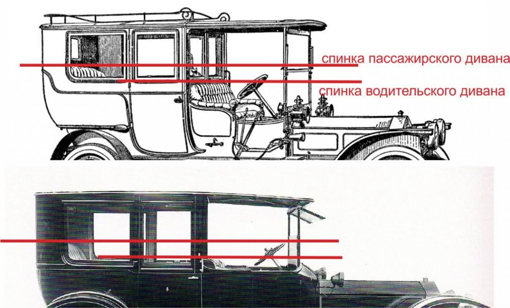

Александр_341 297 Опубликовано 3 Oct 2022, 08:35:38 Автор Жалоба Поделиться Опубликовано 3 Oct 2022, 08:35:38 10 часов назад, PETERSON сказал: диван смотрится нереалистично Михаил, спасибо за наблюдение. Действительно, при отсутствии опыта на многие вещи отсутствует критический взгляд. С диваном - косяк, он получился дурной, нужна переделка. Я изначально ориентировался по вот таким фото и рисункам. Явно видно, что спинка пассажирского дивана значительно выше, чем у шофера. А того, что тут сама спинка выше, а не диван - не додумал. Буду как-то исправлять. Видимо надо нарисовать диван заново, опустить его ниже, а спинку сделать высокой Ссылка на сообщение Поделиться на другие сайты
PETERSON 10181 Опубликовано 3 Oct 2022, 10:11:16 Жалоба Поделиться Опубликовано 3 Oct 2022, 10:11:16 Ну, по разной высоте спинки такое может быть. У пассажиров спинка и должна быть выше для большего комфорта. Водителю не было предоставлено такого комфорта - он даже сидел фактически на улице. Я имел в виду плюс-минус одинаковую высоту подушки сиденья относительно пола. В твоём варианте задние пассажиры просто не дотянутся ногами до пола. Обрати внимание, на какой высоте находится передний край подушки дивана относительно двери, пола и окон (голубая линия). 4 Ссылка на сообщение Поделиться на другие сайты

Популярный пост Александр_341 297 Опубликовано 4 Oct 2022, 04:21:09 Автор Популярный пост Жалоба Поделиться Опубликовано 4 Oct 2022, 04:21:09 Доброго дня, дорогие друзья! По совету Михаила, диван переделал, теперь он другой совсем, сам пониже, спинка повыше. Напечатал "пристрелочный вариант". Вроде получше, чем было 7 Ссылка на сообщение Поделиться на другие сайты
PETERSON 10181 Опубликовано 4 Oct 2022, 09:59:58 Жалоба Поделиться Опубликовано 4 Oct 2022, 09:59:58 5 часов назад, Александр_341 сказал: Вроде получше, чем было Однозначно! 1 Ссылка на сообщение Поделиться на другие сайты
yura1961 3942 Опубликовано 4 Oct 2022, 10:10:01 Жалоба Поделиться Опубликовано 4 Oct 2022, 10:10:01 5 часов назад, Александр_341 сказал: Вроде получше, чем было Соглашусь с Мишей,подушку надо было опускать однозначно,но сама форма дивана в первом варианте мне нравилась больше. 1 Ссылка на сообщение Поделиться на другие сайты
