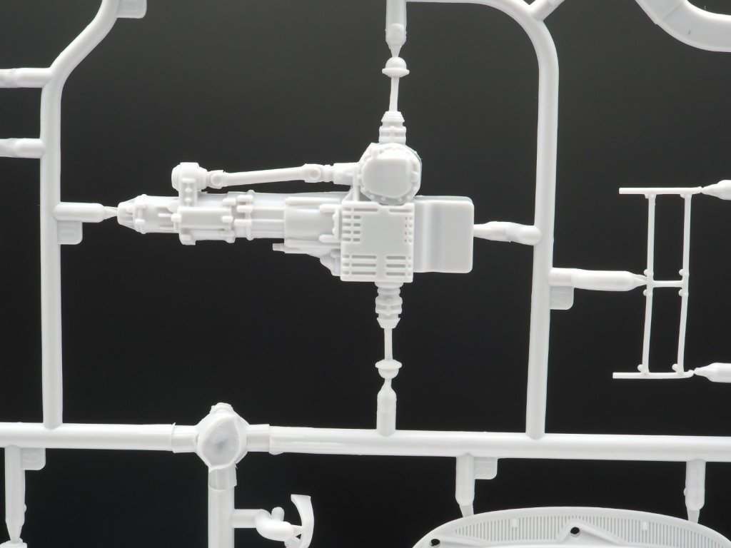

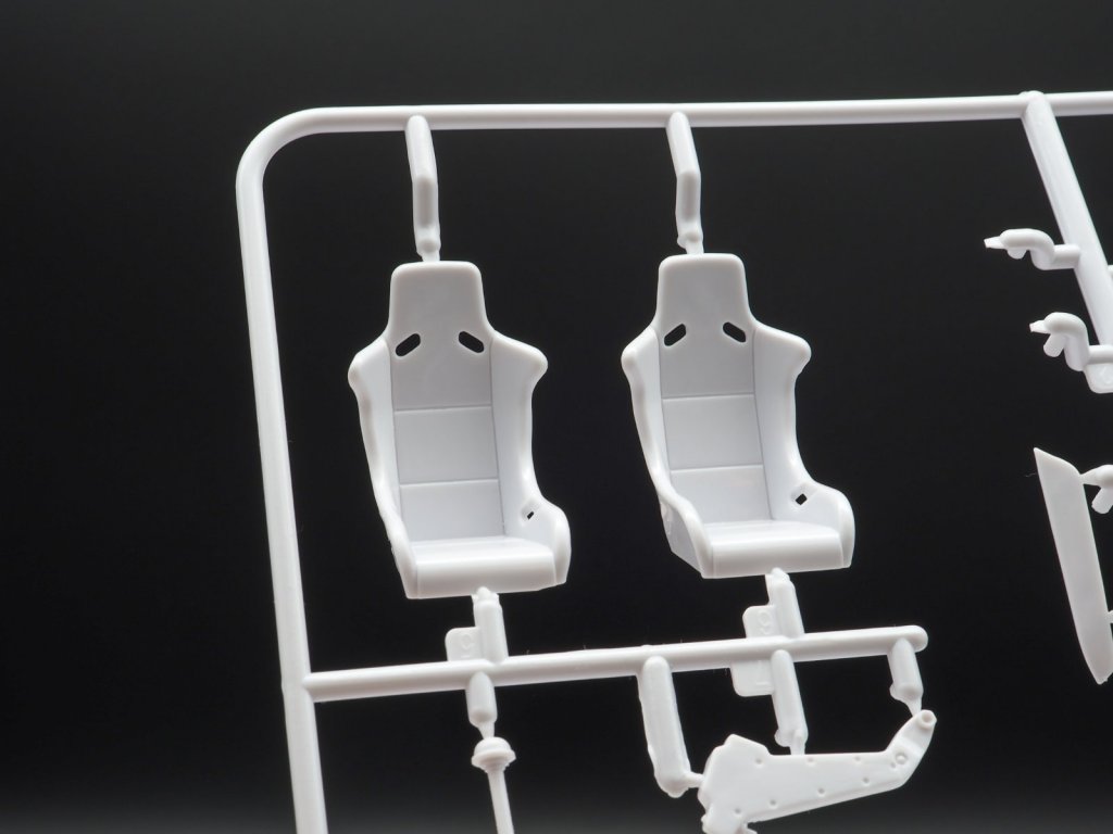

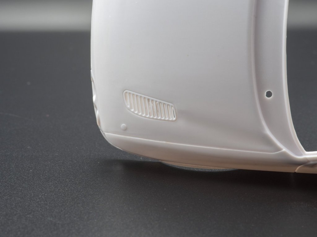

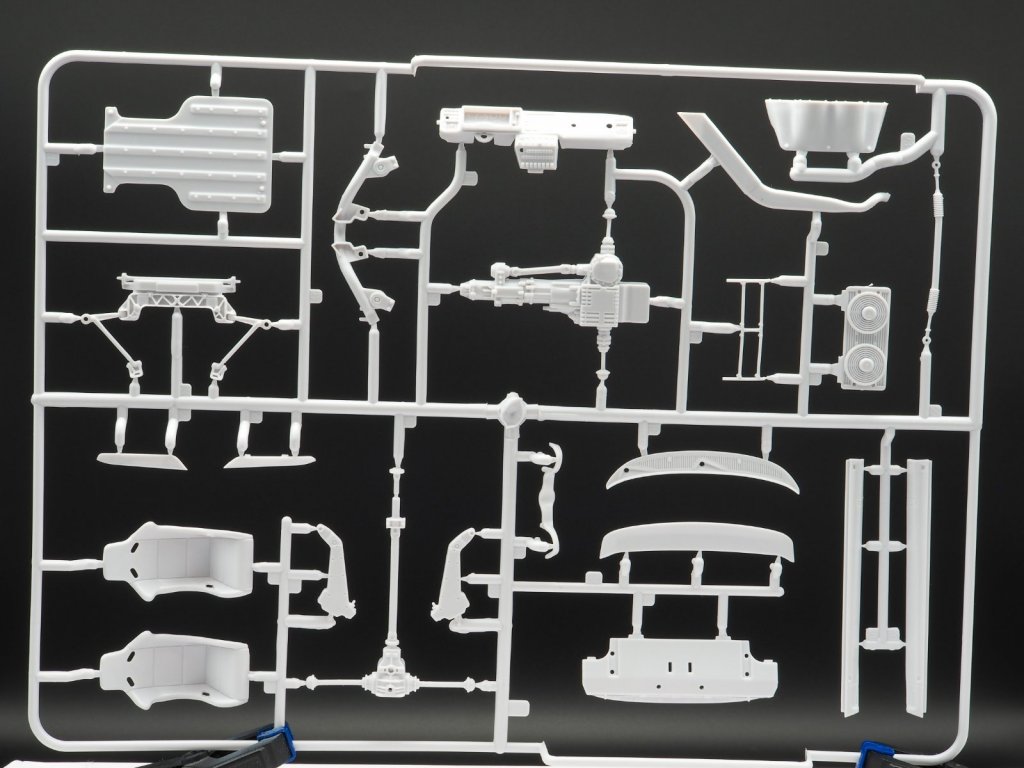

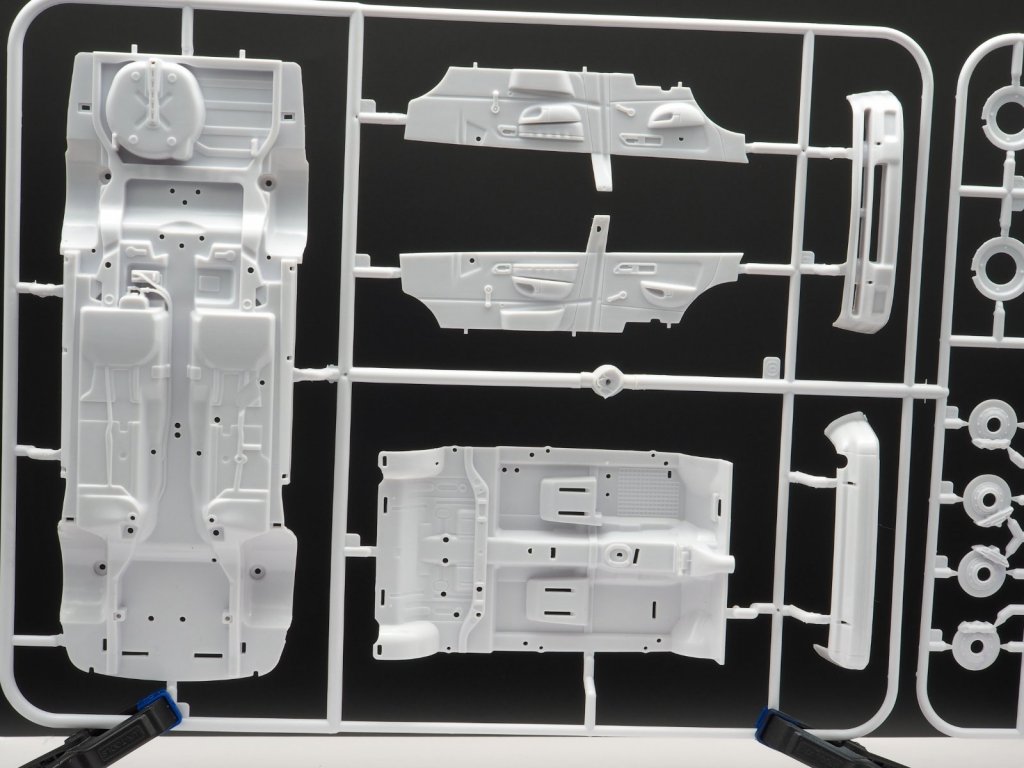

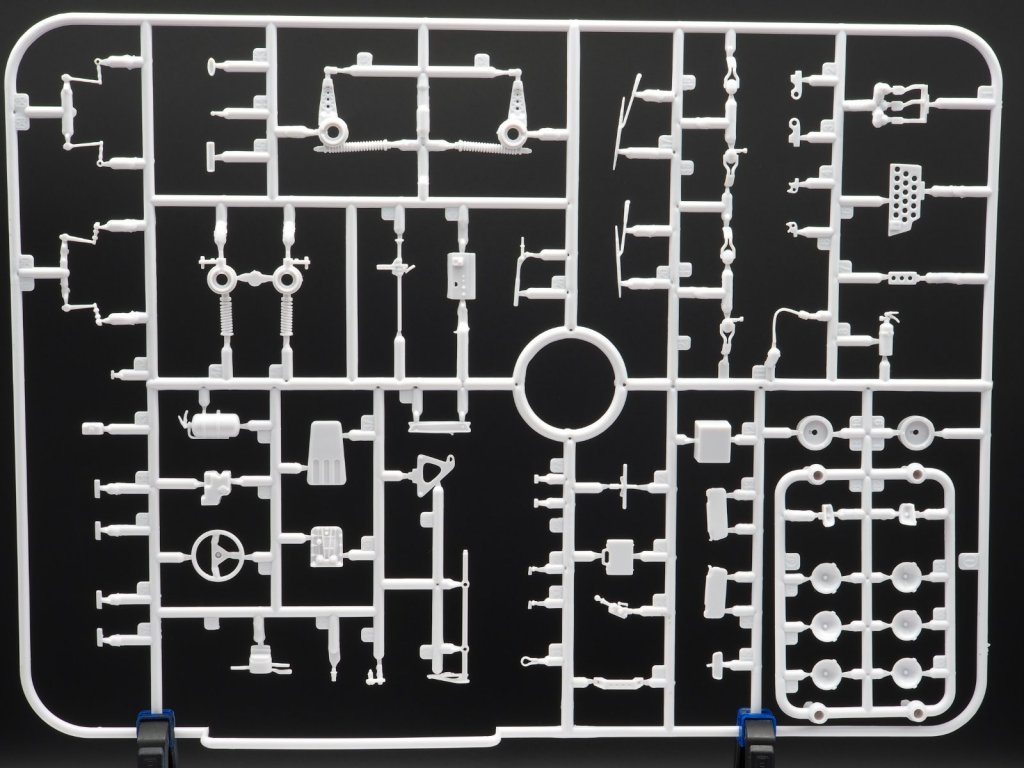

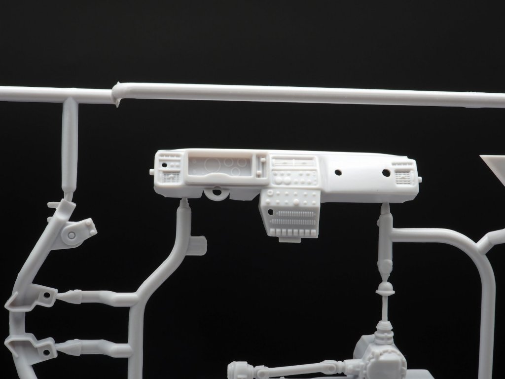

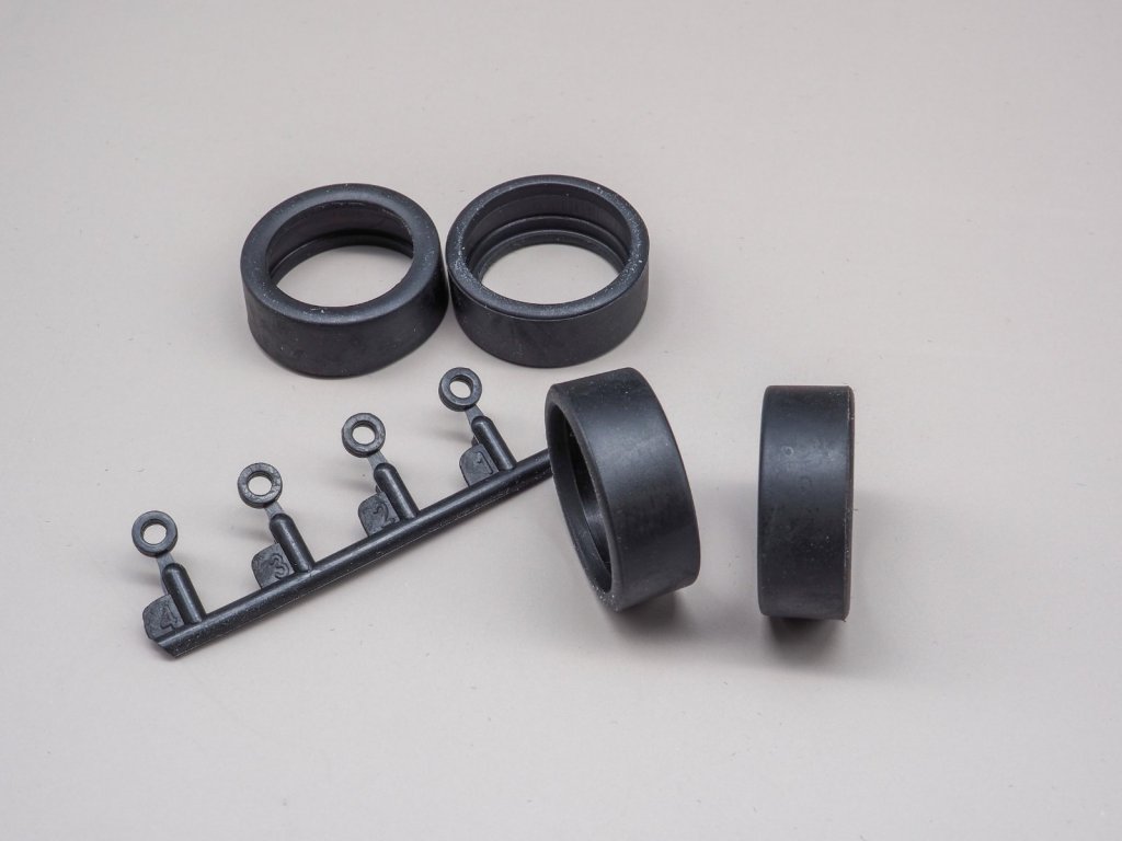

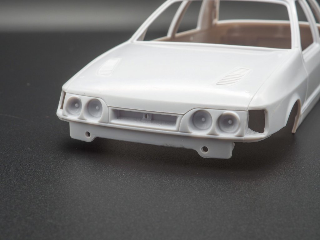

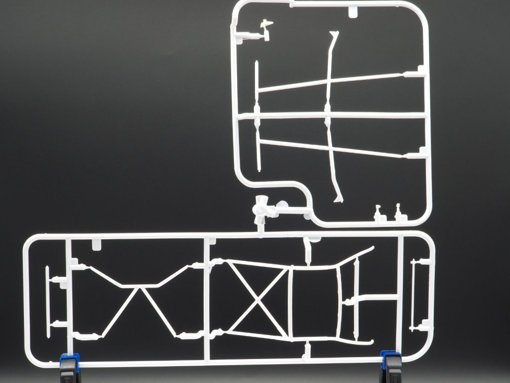

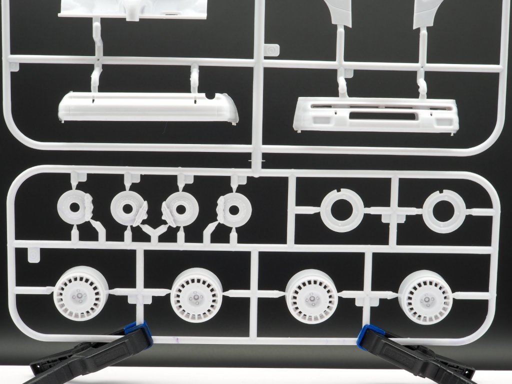

Популярный пост oleglorenz 3087 Опубликовано 6 Jan 2023, 13:03:50 Популярный пост Жалоба Поделиться Опубликовано 6 Jan 2023, 13:03:50 Моя ненасытная полка заказала срочной почтой этот набор и попросила меня сделать обзор. Ей не могу отказать. Коробка - самый первый кит собственного производства португальской компании DModelKits https://dmodelkits.store/pages/about-us. Соответственно, набор имеет маркировку 001. Ford Sierra Cosworth 4x4 классических ралли тех времен. Ралли Монте Карло 1991 года. Кузов из толстого пластика без бамперов. Похож или не похож он на прототип - не могу сказать, микроскопом осмотр не проводил. Внешне схож с рисунком на коробке. Что можно отметить - фонари и фары имеют объем, что дает часть реализма в модель. Это плюс. Расшивка и разные заусенцы - сами видите. Утяжин и подобного литьевого недостатка не заметил. Но поверхность не перфектная. Надо будет грунтовать и зачищать. Попытка сделать решетки литьем. Немного подточить изнутри - и будет сквозная решетка. Прозрачный литник. Остекление раздельное, монтируется снаружи. Толстое и немного искажает пространство. Литник с днищем, салоном и картами дверей. Геометрия немного стремится к мылу, но тем не менее, несет отпечаток детальности и выштамповок на кузове. Бампера, колеса и диски. Тормозные диски пора бы уже делать отдельно от тормозных суппортов, неужели сложно. Но т.к. диски тут почти без просвета, то ладно. Литник со всяким разным. На приборной панели много кнопочек и регуляторов. Имитация коробки передач с отбором мощности для 4х4. с другой стороны пустая. Детализация так се, у звездовского камаза 1/35 подобное намного лучше и с четкими болтами. Кресла. Литник с клеткой безопасности. Ничего необычного. Всякая разная мелочевка. Из интересного - есть два наушника с микрофонами. Резина гладкая, очень мягкая. Мини плашка травления, данная в комплекте. Накладки на тормозные диски, несколько сеток, салазки для кресел, фурнитура ремней безопасности и логотипы. Также ремни, антенна, маски для окон. Вместо металлостикеров - обычная самоклейка для зеркал ¯\_(ツ)_/¯ Большой лист с декалями. Предлагается приклеить на выбор три номера 5, 12 и 15. Все они заняли какие-то там пятые-десятые места. Инструкция есть в электронном виде, смысла сканировать ее нет. Можно найти например, ТУТ Забавно что изображения такие огромные, что можно без увеличительного стекла рассматривать (~ ̄▽ ̄)~ А еще они предлагают красить красками каких то своих компаньонов - fire scale model. Эти три банки я взял также на пробу. По запаху - обычная авто краска по типу zero paints. В пластиковом пузырьке. Вывод: средний набор, ничего космического. По качеству - первой нуну, по наполнению - белкитс. До актуальных выпусков тамии, звезды или хасиваси тут трудиться и трудиться. 13 Ссылка на сообщение Поделиться на другие сайты

PETERSON 10713 Опубликовано 6 Jan 2023, 13:38:16 Жалоба Поделиться Опубликовано 6 Jan 2023, 13:38:16 2 минуты назад, oleglorenz сказал: так это, напишите ваш вывод ! ) В руках не держал ни Ну-Ну, ни Белкитс, но имею киты от Тамии и прочих хасиваси, и вот что могу сказать. Крайне редко в этих можно увидеть такое сочетание в одном флаконе: - пропорциональный и правильный по форме кузов, который сделан ещё в докомпьютерную эру, и на который нет заводской 3D; - самые нужные допы (травло, маски на стёкла, ремни безопасности); - проработанные отражатели фар и фонарей; - отдельные дверные ручки; - отдельная выпускная система; - отдельная имитация силового агрегата. Последние три пункта очень облегчат жизнь моделиста. Особенно, если тот задумает ставить полноценный мотор с коробкой. И диспропорциональные кузова старых автомобилей в интерпретации Ну-Ну меня дико бесят, а тут прямо бальзам на душу. Ещё вспоминаю аналогичный кит от хасиваси, с которым я выиграл прошлый конкурс, и как я там наеб намаялся с маскировкой вокруг дверных ручек, чтобы накрасить полосы на боковинах. Мой вывод относительно данного кита был бы более оптимистичным. А качество литья со временем, думаю, они подтянут. Ссылка на сообщение Поделиться на другие сайты

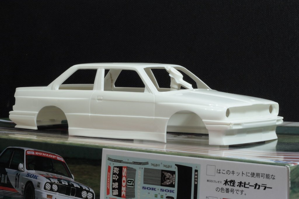

Sebastian 795 Опубликовано 7 Jan 2023, 17:54:33 Жалоба Поделиться Опубликовано 7 Jan 2023, 17:54:33 Я голосую за аутентичность и правильность пропорций. Ибо ты смотришь на модель и на оригинал и блин.... если оно не похоже. то накой это г**** собирать и тратить время? Этим любит грешить долбаный Ревел, реально портя своим рукожопием классные модели. ИМХО Вот 935й от НуНу... ну бл... Ренесанс не решился покупать , хотя вроде он более близкий, https://www.renaissance-models.com/ter/index.php/autos-toutes-echelles/echelle-1-24/kits/produits/1071-porsche-935-k3-1er-le-mans-1979 Может Миша скажет, более он правильные пропорции имеет или. тоже кривулина. Кажется, морда более вытянутая как надо. И я не знал что НуНу настолько!!! далек от прототипа. Вот, сделал его. Но хочется больше копийности, а то, ну блин... Приходится проходить 4 стадии психологического принятия. Это ни всегда приятно ))) Топорный конечно он. Масштбаная модель на то и модель, что-бы соответствовать оригиналу ))) ИМХО ))) Сори, нафлудил тут )))) Дима, не матерись! 1 Ссылка на сообщение Поделиться на другие сайты
oleglorenz 3087 Опубликовано 7 Jan 2023, 18:45:30 Автор Жалоба Поделиться Опубликовано 7 Jan 2023, 18:45:30 Ну вот нунушная модель бнв это замечательная модель где я не вижу изьянов) А первая хз че это, я не возьму, потому что дрова какие то) Ссылка на сообщение Поделиться на другие сайты
PETERSON 10713 Опубликовано 7 Jan 2023, 19:33:15 Жалоба Поделиться Опубликовано 7 Jan 2023, 19:33:15 44 минуты назад, oleglorenz сказал: где я не вижу изьянов) Большинство не видят, потому что после тех дров от Фуджими это действительно классная и похожая на себя е30. И тут только так называемые гики смогут заметить неправильный наклон и толщину передних стоек крыши и неверный масштаб модели. Ссылка на сообщение Поделиться на другие сайты
