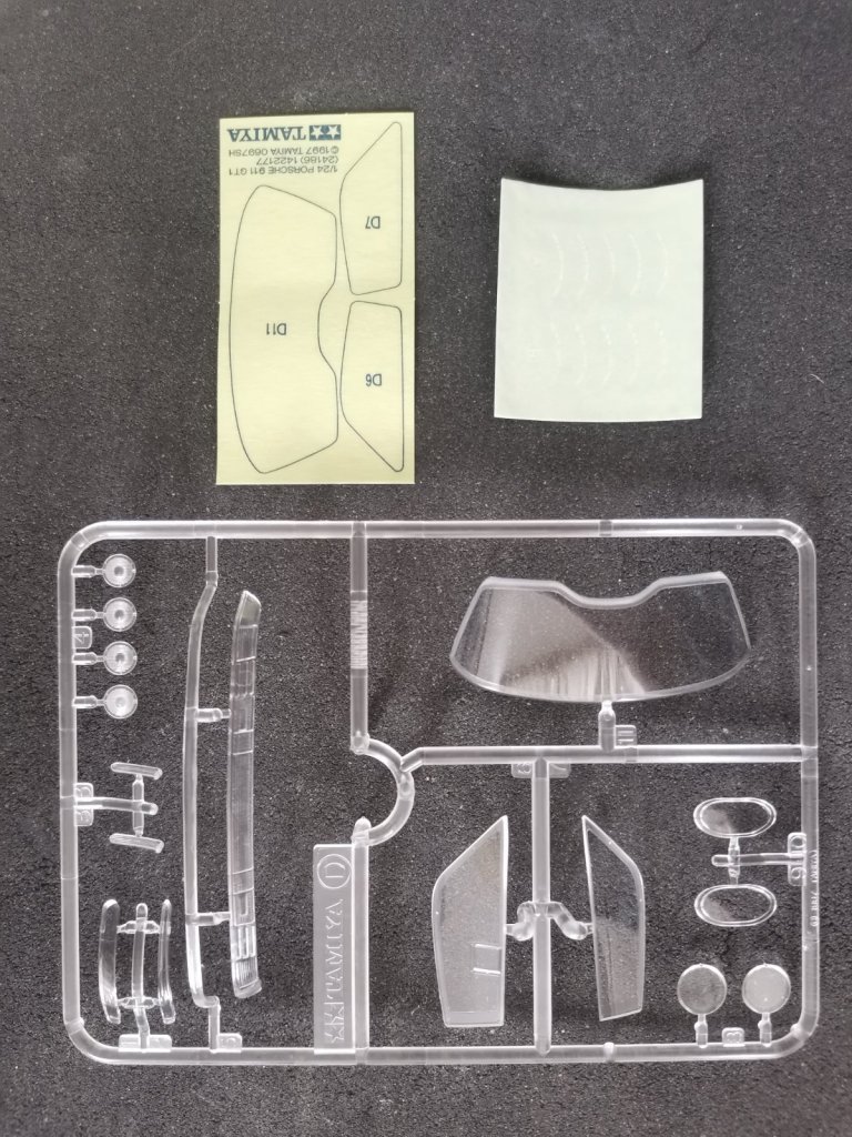

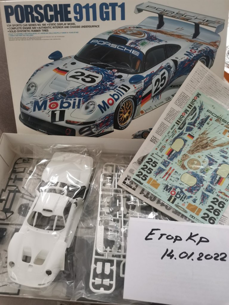

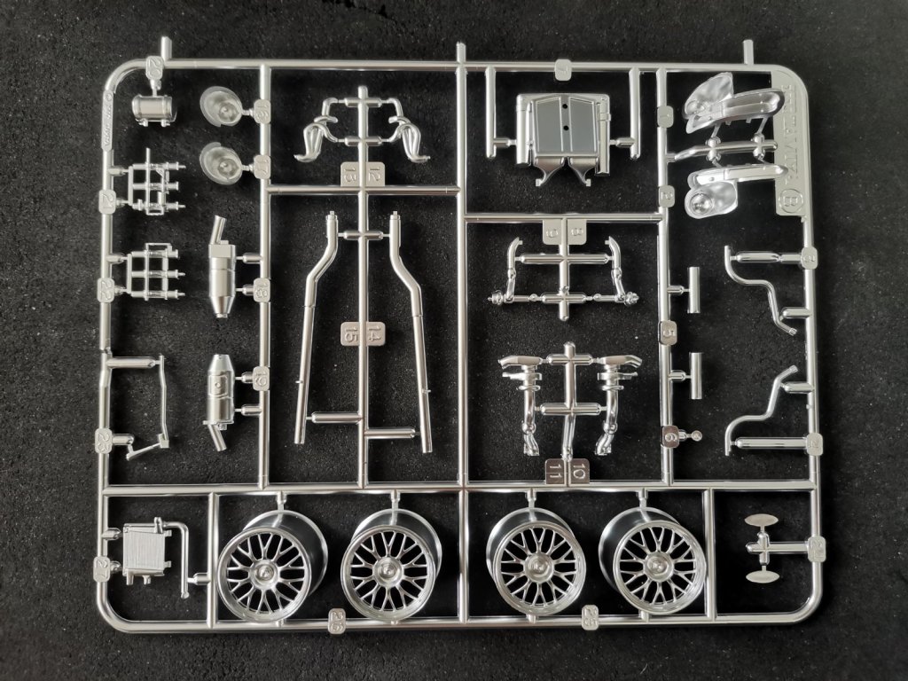

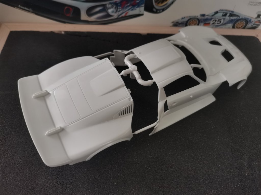

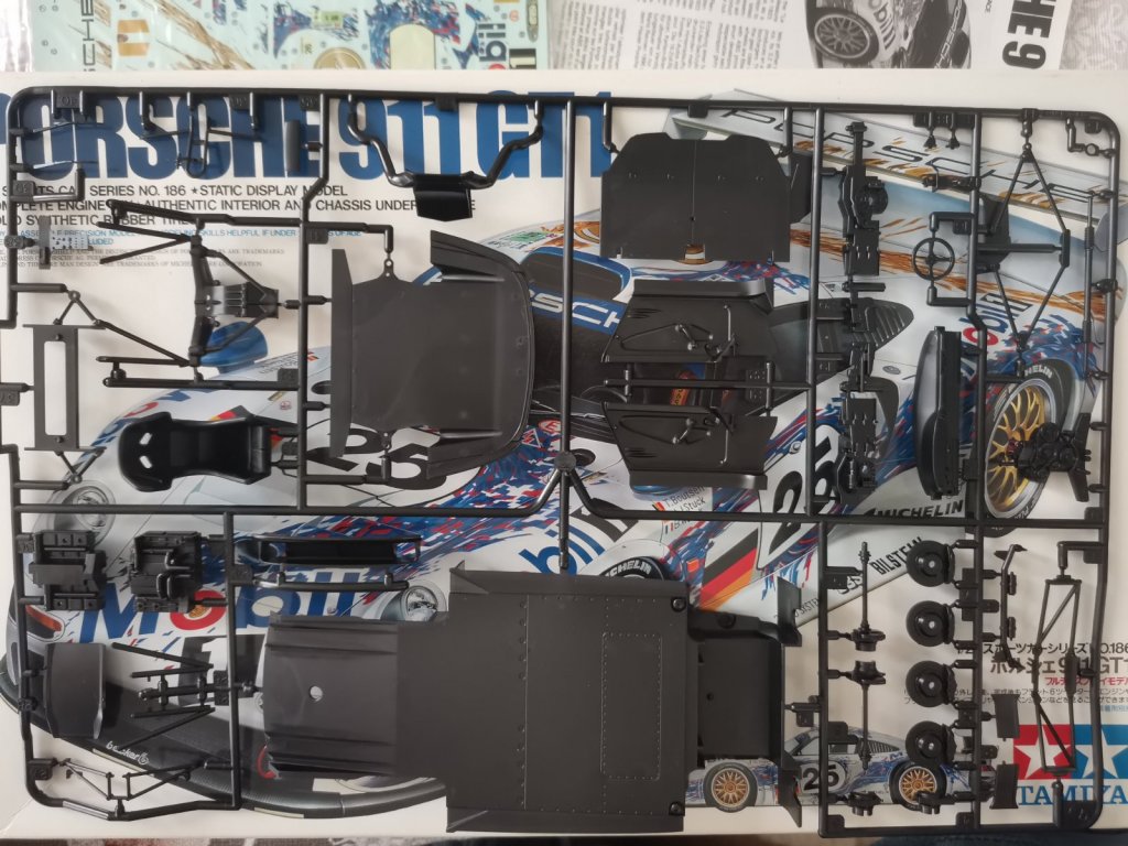

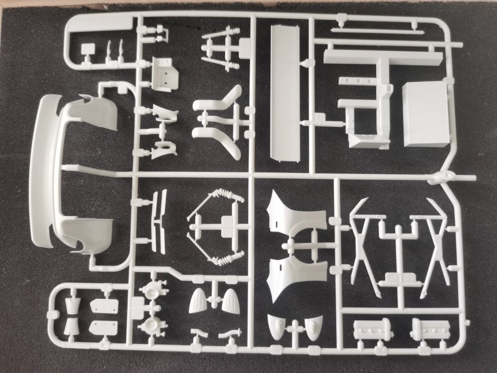

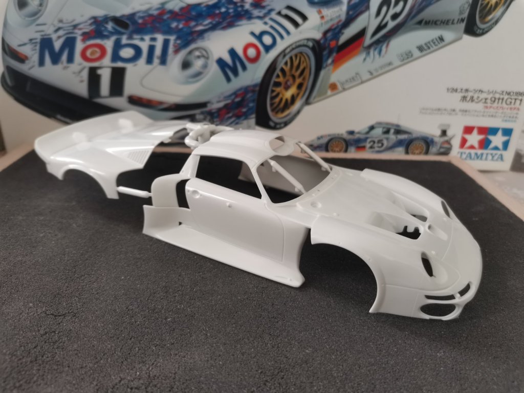

Популярный пост Егор Кр 518 Опубликовано 14 Jan 2023, 12:49:48 Популярный пост Жалоба Поделиться Опубликовано 14 Jan 2023, 12:49:48 Добрый день, я немного припозднился с заявкой, но все же попробую. Решил собрать в рамках конкурса Porsche 911 gt1, участника гонки Ле Ман 1996 года. На финише данный автомобиль занял общее 2 место и 1 место в классе LMGT1. Кит от Тамии многим известен, деталей не очень много, поэтому постораюсь успеть. Доработок скорее всего будет не много, в основном карбон. Но по ходу дела будет видно. Немного о содержимом: Кузов представлен двумя деталями, качество тамиевское, без нареканий. Литник А, днище из двух частей, детали подвески, салона. Качество хорошее, но возможно в паре-тройке мест придётся шпаклевать. Литник В хромированный. Хром мне нравится, но везде на виду стыки пресс форм, поэтому хром буду смывать. На литнике диски, детали выхлопной системы, детали двигателя и рассеиватели фар. Литник С. Представлены детали кузова и подвески. Прозрачный Литник. Детали очтекления даны отдельно. Качество мне нравится. Так же в наборе даны маски на стекла. Декали даны на 2 экипажа, номер 25 и 26. Я планирую номер 25, который занял 2 место. Деки немного желтят, но посмотрим, что и как пойдёт. Вот и весь набор. Пока больше сказать нечего. Участие достаточно спонтанно, но от этого не менее интересно. 15 Ссылка на сообщение Поделиться на другие сайты

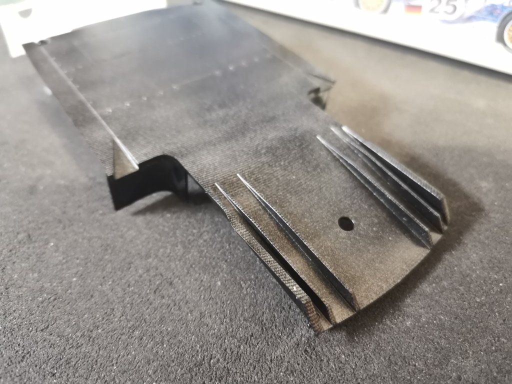

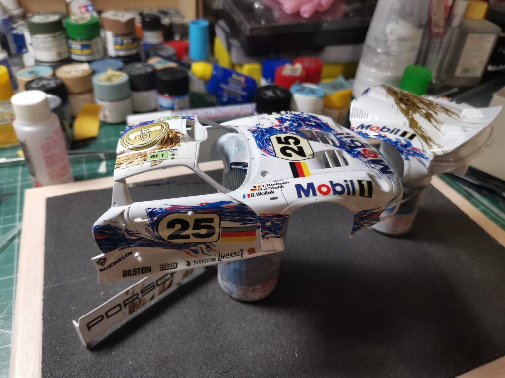

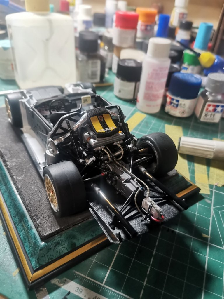

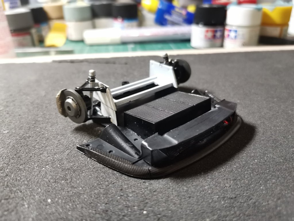

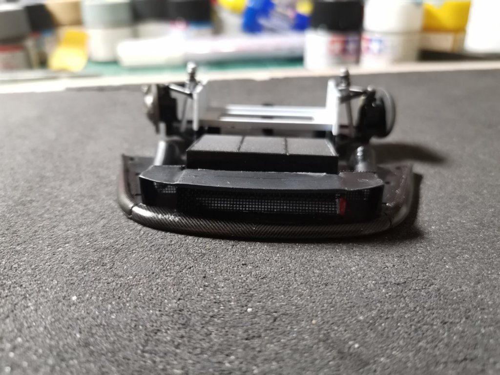

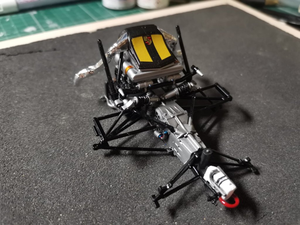

Популярный пост Егор Кр 518 Опубликовано 5 Feb 2023, 15:23:16 Автор Популярный пост Жалоба Поделиться Опубликовано 5 Feb 2023, 15:23:16 Доброго всем дня. Немного прогресса по 911 гт1. Кузов выкрасил в базу, нанёс декали и покрыл лаком. Декали немного желтян, но общюю картину не портят. Днище окрасил через чулок для имитации карбона. На передней части нанёс карбон, вырезал решетки и заменил их на сетку. Собрал двигатель, осталось добавить проводку и шланги. Также добавил карбон на воздухозаборник и теплозащиту на патрубки воздухозаборника.По срокам вроде должен успеть все это собрать. 13 Ссылка на сообщение Поделиться на другие сайты
Scale Motorsport 1050 Опубликовано 5 Feb 2023, 20:32:47 Жалоба Поделиться Опубликовано 5 Feb 2023, 20:32:47 5 часов назад, Егор Кр сказал: На передней части нанёс карбон, вырезал решетки и заменил их на сетку. Для справки на будущее - ни в одном гоночном автомобиле не делаются карбоновые детали из двух половин со встречным плетением. Так деталь менее прочной получается и более дорогой в изготовлении. Бессмысленно то есть это. Такое делают только для красоты на дорогих спорткарах. Ссылка на сообщение Поделиться на другие сайты
Егор Кр 518 Опубликовано 6 Feb 2023, 04:55:36 Автор Жалоба Поделиться Опубликовано 6 Feb 2023, 04:55:36 8 часов назад, Scale Motorsport сказал: Для справки на будущее - ни в одном гоночном автомобиле не делаются карбоновые детали из двух половин со встречным плетением. Так деталь менее прочной получается и более дорогой в изготовлении. Бессмысленно то есть это. Такое делают только для красоты на дорогих спорткарах. Спасибо за информацию. Честно говоря даже не придавал этому значение. На будущее учту. Тем более так даже легче наносить, не нужно делать стык. 2 Ссылка на сообщение Поделиться на другие сайты

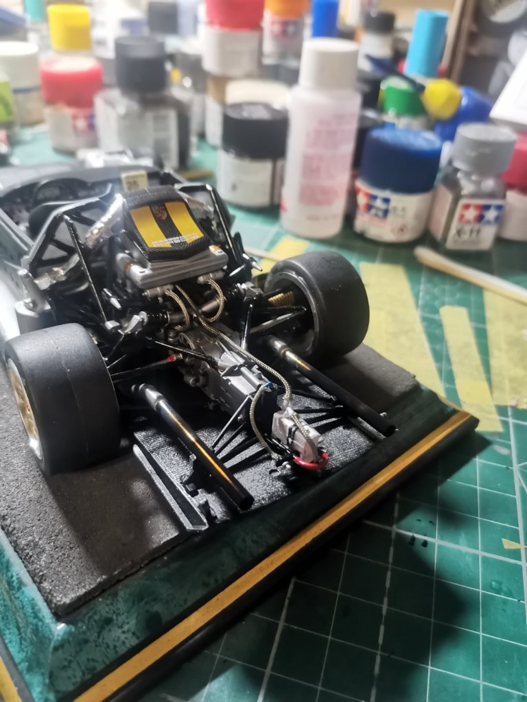

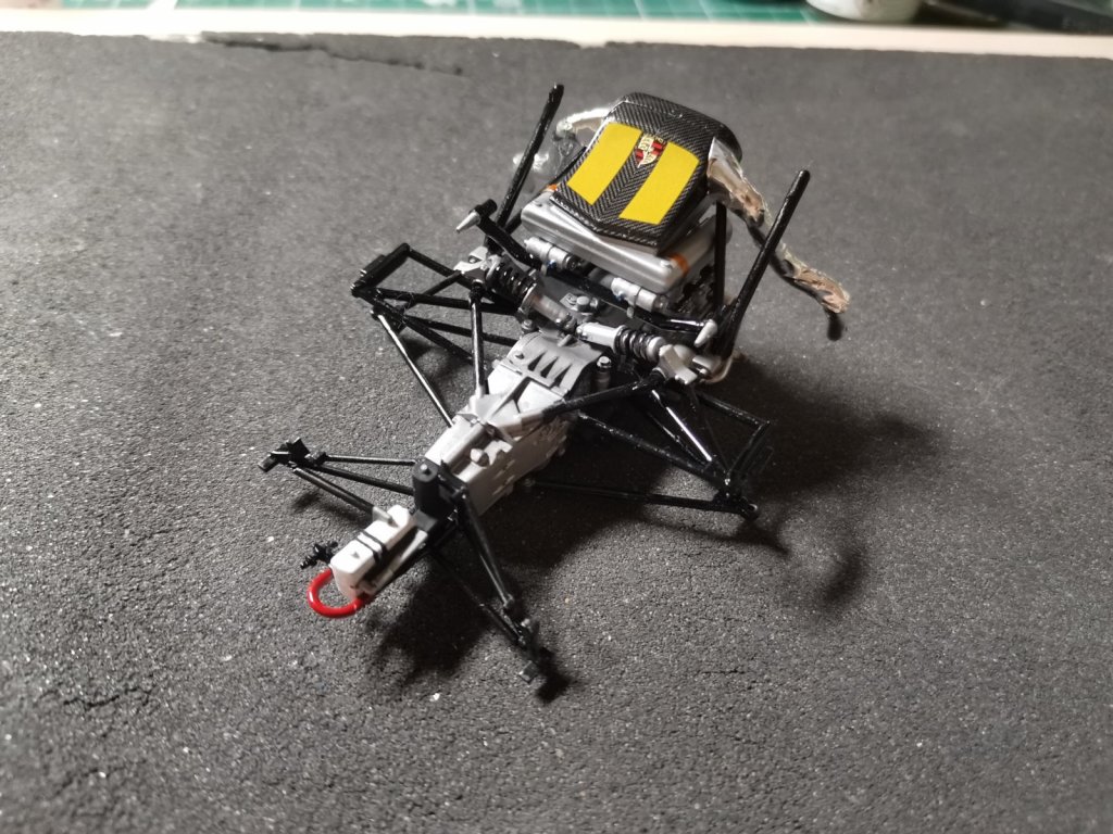

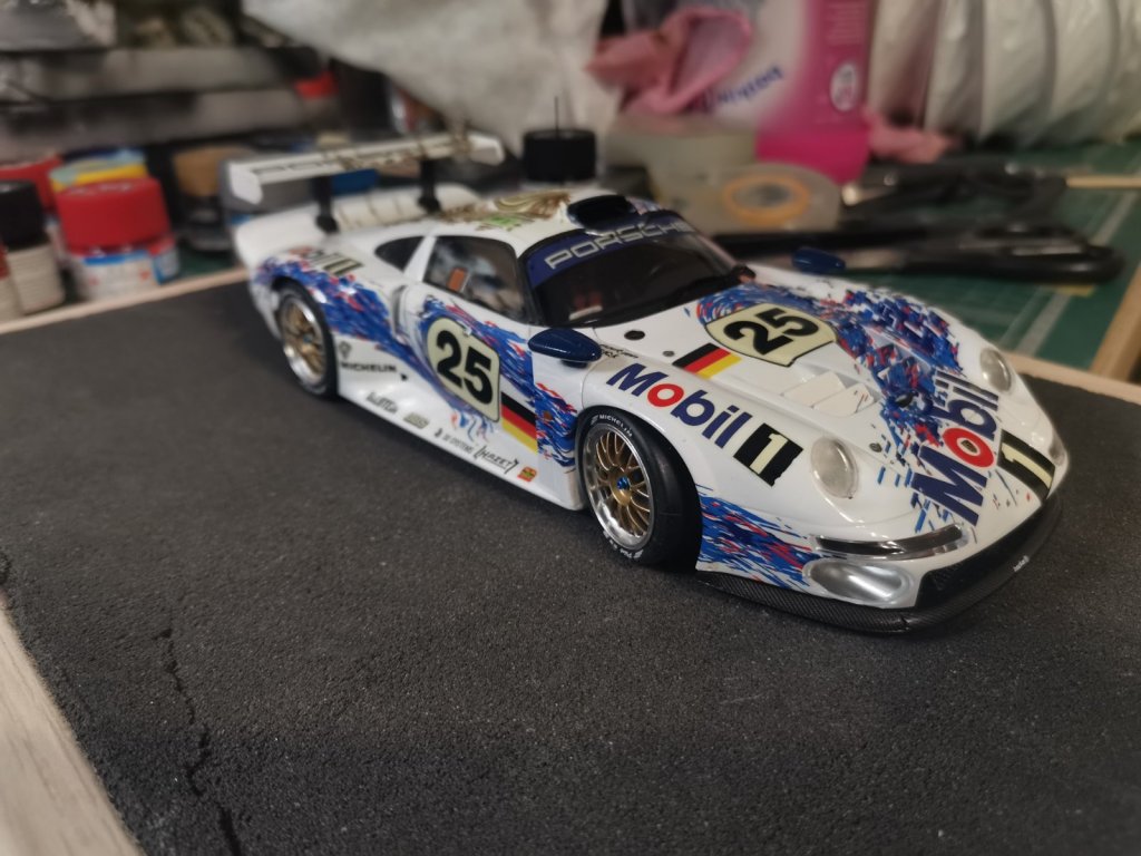

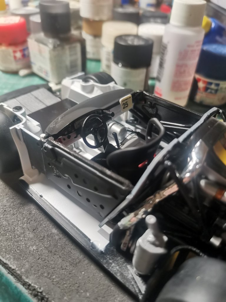

Популярный пост Егор Кр 518 Опубликовано 7 Feb 2023, 16:49:34 Автор Популярный пост Жалоба Поделиться Опубликовано 7 Feb 2023, 16:49:34 Продолжаю подготовку к финалу. Почти готов двигатель, осталось пару штрихов, точнее шлангов.Нанес карбон на детали салона, добавил ручки на двери. Завтра по плану дособирать двигатель и салон. И подготовить кузов к финальной сборке. 9-го уже все собрать воедино. 17 Ссылка на сообщение Поделиться на другие сайты
BugattiN 946 Опубликовано 7 Feb 2023, 19:19:34 Жалоба Поделиться Опубликовано 7 Feb 2023, 19:19:34 Как же клёво с карбоном всё заиграло! Ссылка на сообщение Поделиться на другие сайты

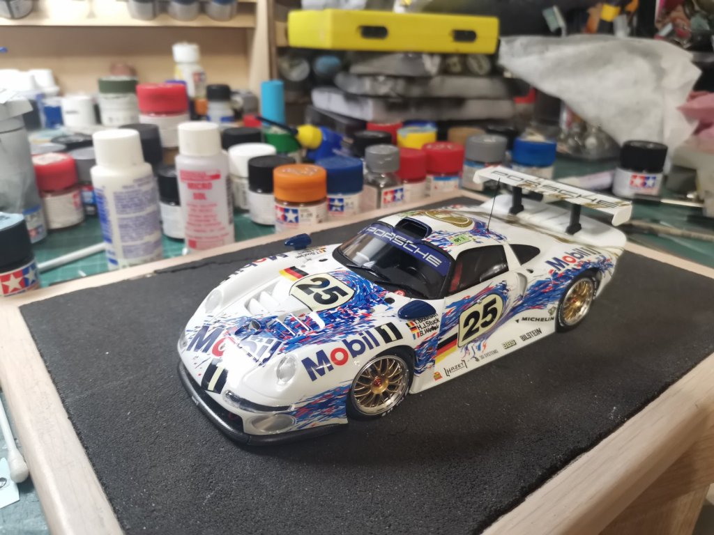

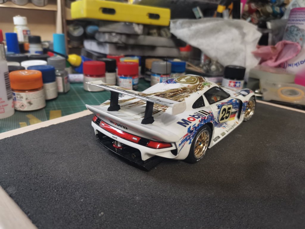

Популярный пост Егор Кр 518 Опубликовано 11 Feb 2023, 15:48:31 Автор Популярный пост Жалоба Поделиться Опубликовано 11 Feb 2023, 15:48:31 Немного не успел в финале. Буквально один день. 911 ГТ1 уже на полке. Постораюсь выложить более качественные фото. Плюс уберу швы на резине. Прошу перенести в WIP по автоспорту 8 Ссылка на сообщение Поделиться на другие сайты
Sebastian 795 Опубликовано 11 Feb 2023, 16:11:13 Жалоба Поделиться Опубликовано 11 Feb 2023, 16:11:13 За боковыми окнами «стойки» должны быть черными ( скорее всего карбоновые ) :) И ось на колесах куда гайка накручивается не должна быть цвета гайки :) Ссылка на сообщение Поделиться на другие сайты
Егор Кр 518 Опубликовано 11 Feb 2023, 16:32:19 Автор Жалоба Поделиться Опубликовано 11 Feb 2023, 16:32:19 20 минут назад, Sebastian сказал: За боковыми окнами «стойки» должны быть черными ( скорее всего карбоновые ) :) И ось на колесах куда гайка накручивается не должна быть цвета гайки :) Спасибо, поправлю. Ссылка на сообщение Поделиться на другие сайты
PETERSON 10184 Опубликовано 11 Feb 2023, 17:00:46 Жалоба Поделиться Опубликовано 11 Feb 2023, 17:00:46 45 минут назад, Sebastian сказал: За боковыми окнами «стойки» должны быть черными ( скорее всего карбоновые ) :) Не знаю как на номере 25, а на номере 7, что в музее Порше, там просто чёрный глянцевый. А карбон есть на рамке ветрового стекла. И в инструкции это показано. @Егор Кр С завершением! Красота! Ссылка на сообщение Поделиться на другие сайты
