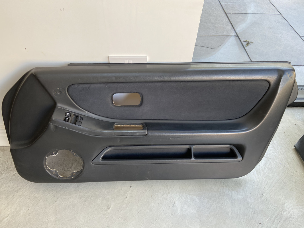

PETERSON 10156 Опубликовано 10 Apr 2023, 16:39:05 Жалоба Поделиться Опубликовано 10 Apr 2023, 16:39:05 @John Wick Отличная аналогия! Спасибо. @Idontlikebroccoli Карты близки к чёрному. Но кнопки на карте чернее. 2 Ссылка на сообщение Поделиться на другие сайты
John Wick 4095 Опубликовано 10 Apr 2023, 16:51:50 Жалоба Поделиться Опубликовано 10 Apr 2023, 16:51:50 12 minutes ago, PETERSON said: Карты близки к чёрному. Но кнопки на карте чернее Разная фактура материалов, вот и оттенок гуляет) Ссылка на сообщение Поделиться на другие сайты
AeroMax 1356 Опубликовано 10 Apr 2023, 20:24:50 Жалоба Поделиться Опубликовано 10 Apr 2023, 20:24:50 3 часа назад, John Wick сказал: Разная фактура материалов, вот и оттенок гуляет) Ну не на столько же. Ссылка на сообщение Поделиться на другие сайты
John Wick 4095 Опубликовано 10 Apr 2023, 20:28:02 Жалоба Поделиться Опубликовано 10 Apr 2023, 20:28:02 1 minute ago, AeroMax said: Ну не на столько же. Шершавая и гладкая поверхность. Гладкая будет собирать отражения со всего вокруг, этим, кстати, художники умелые пользуются в живописи. В то же время, цвет будет насыщеннее, а шершавая покажет цвет чуть светлее, чем есть. Ссылка на сообщение Поделиться на другие сайты

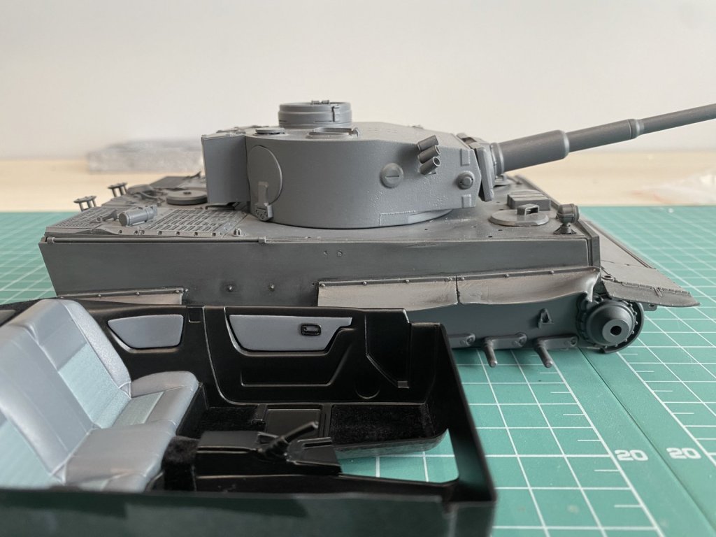

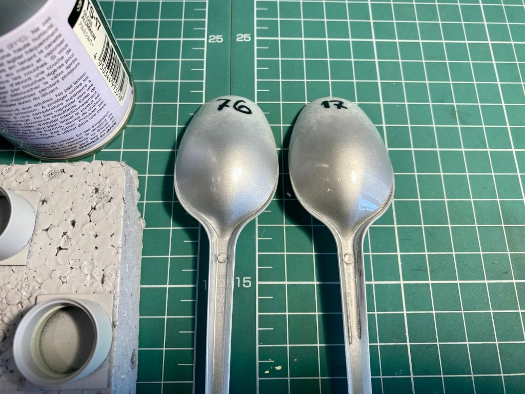

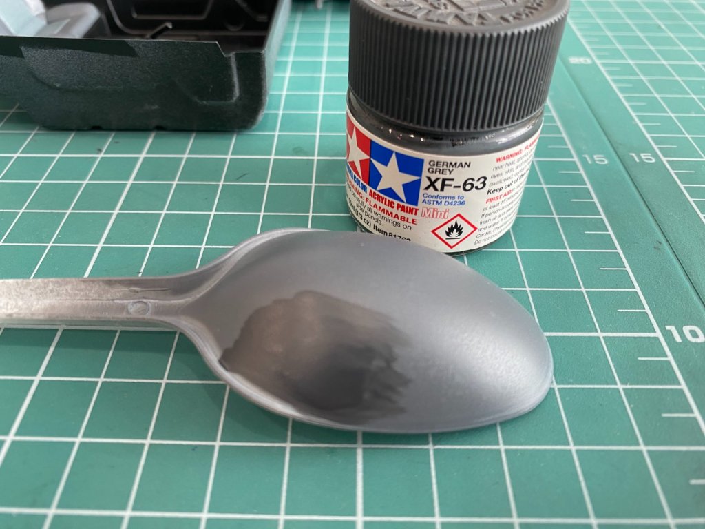

Idontlikebroccoli 1657 Опубликовано 11 Apr 2023, 05:43:33 Автор Жалоба Поделиться Опубликовано 11 Apr 2023, 05:43:33 Интересные факты: 1. Вот ложка, задутая из баллона в TS-4 Герман грей и на ней же нанёс кисточкой из банки XF-63 Герман грей... Вот этот "баночный" цвет гораздо более похож на цвет дверных карт из референсов. Давал бы баллон именно такой темный цвет, я бы, может, не стал задувать салон в черный. 2. Вот Тигр, почти собранный и задутый из баллона в TS-4 Герман грей лет, этак 20 назад... Мистика какая-то, ну темней же? Может Тамия рецептуру со временем поменяла? Понятно одно: Раньше и трава была зеленее и TS-4 Герман грей темнее! Ссылка на сообщение Поделиться на другие сайты
hibar 526 Опубликовано 11 Apr 2023, 05:55:10 Жалоба Поделиться Опубликовано 11 Apr 2023, 05:55:10 10 минут назад, Idontlikebroccoli сказал: Интересные факты: 1. Вот ложка, задутая из баллона в TS-4 Герман грей и на ней же нанёс кисточкой из банки XF-63 Герман грей... Вот этот "баночный" цвет гораздо более похож на цвет дверных карт из референсов. Давал бы баллон именно такой темный цвет, я бы, может, не стал задувать салон в черный. 2. Вот Тигр, почти собранный и задутый из баллона в TS-4 Герман грей лет, этак 20 назад... Мистика какая-то, ну темней же? Может Тамия рецептуру со временем поменяла? Понятно одно: Раньше и трава была зеленее и TS-4 Герман грей темнее! ещё учти, что чаще всего, надутый цвет отличается от нанесённого кистью Ссылка на сообщение Поделиться на другие сайты
John Wick 4095 Опубликовано 11 Apr 2023, 07:29:43 Жалоба Поделиться Опубликовано 11 Apr 2023, 07:29:43 Как вариант - баллон плохо потряс или в баночке недоперемешал. Ссылка на сообщение Поделиться на другие сайты
PETERSON 10156 Опубликовано 11 Apr 2023, 08:40:51 Жалоба Поделиться Опубликовано 11 Apr 2023, 08:40:51 @Idontlikebroccoli Ладно, оставим споры про чёрный. Но и сиденья должны быть значительно темнее, чем у тебя, и контраст с картами не такой сильный. Ссылка на сообщение Поделиться на другие сайты
Idontlikebroccoli 1657 Опубликовано 11 Apr 2023, 09:51:16 Автор Жалоба Поделиться Опубликовано 11 Apr 2023, 09:51:16 2 часа назад, John Wick сказал: Как вариант - баллон плохо потряс или в баночке недоперемешал. Это абсолютно исключено, всегда перед покраской яростно трясу баллончик, равно как и яростно перемешиваю краску в банке 1 час назад, PETERSON сказал: @Idontlikebroccoli Ладно, оставим споры про чёрный. Но и сиденья должны быть значительно темнее, чем у тебя, и контраст с картами не такой сильный. Я всё понял. Будем считать этот салон индивидуально перешитым в цвета, которые выбрал владелец. P.S. Я уже заказал два баллона темно-серых красок от Тамии. GTR-ов я еще планирую понастроить, поэтому буду пробовать новые колировки сообразно рекомендациям дотошных форумчан Ссылка на сообщение Поделиться на другие сайты

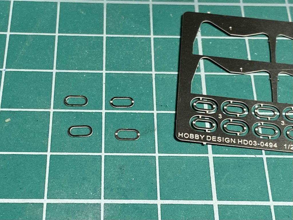

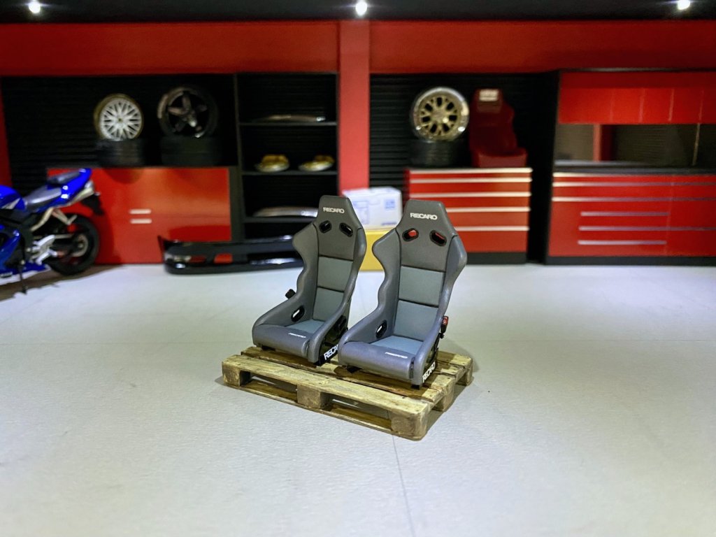

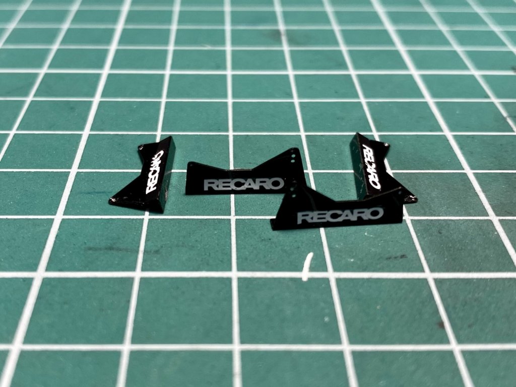

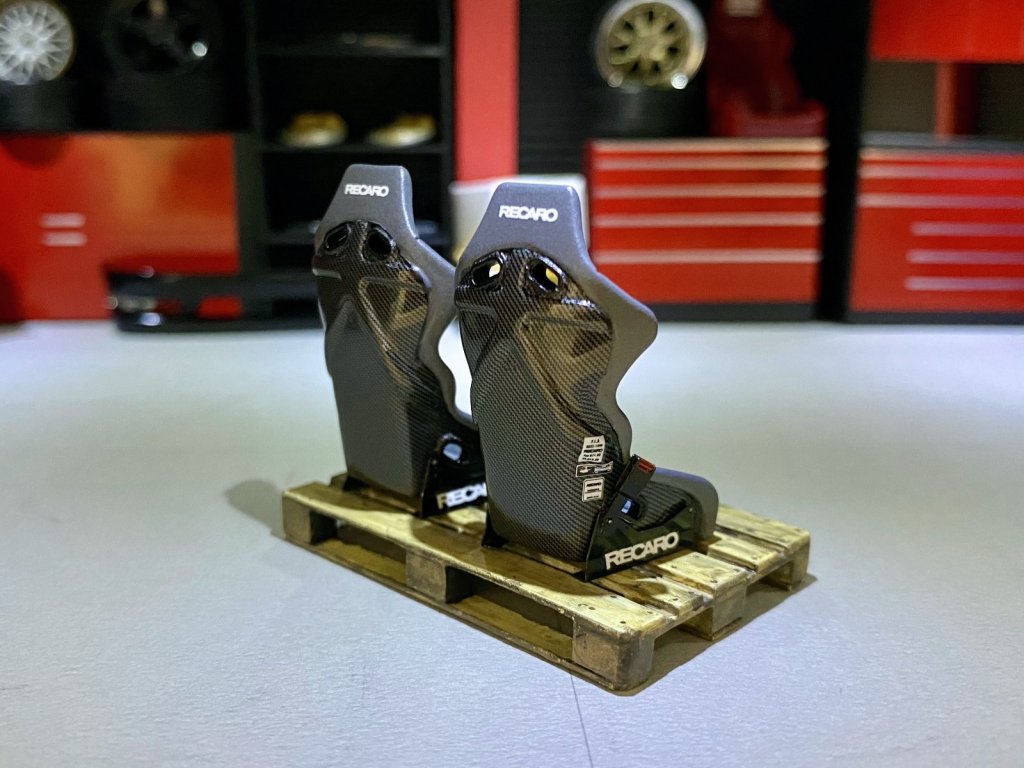

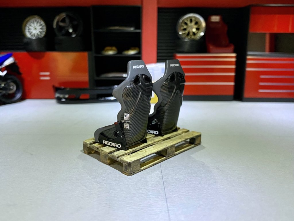

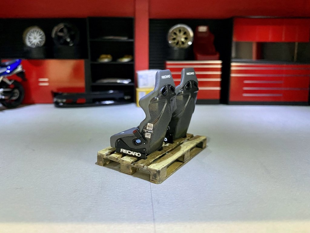

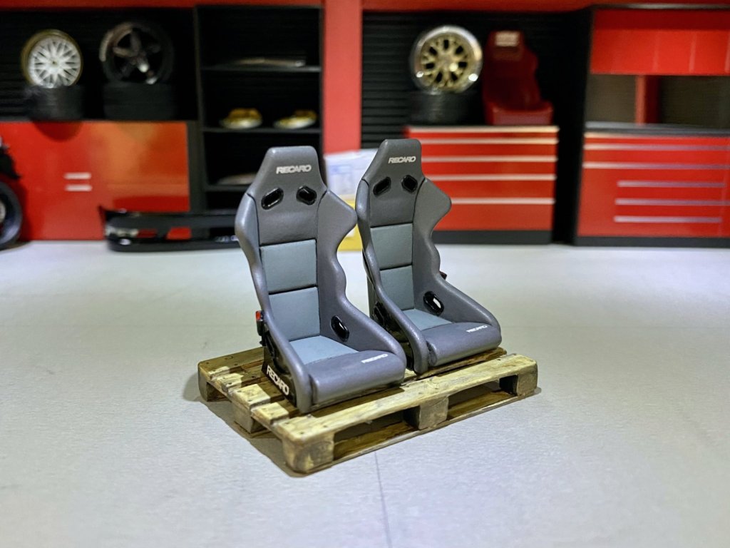

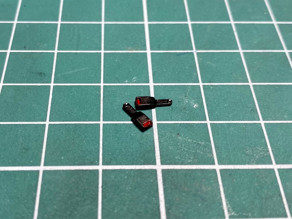

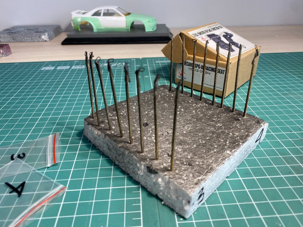

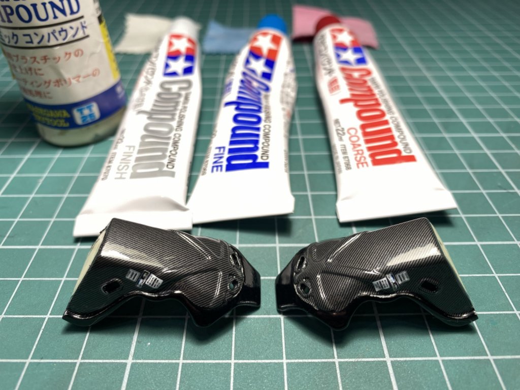

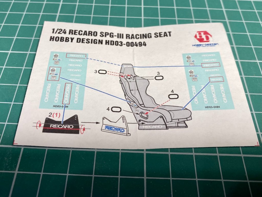

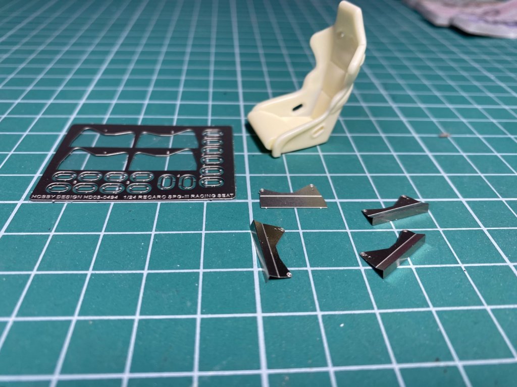

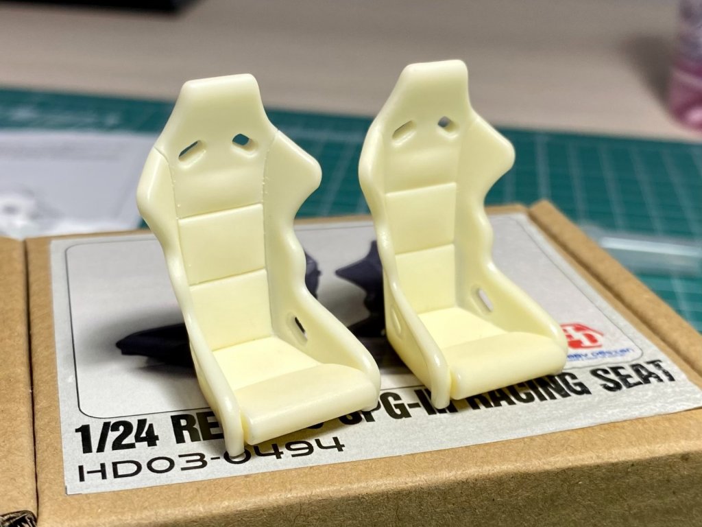

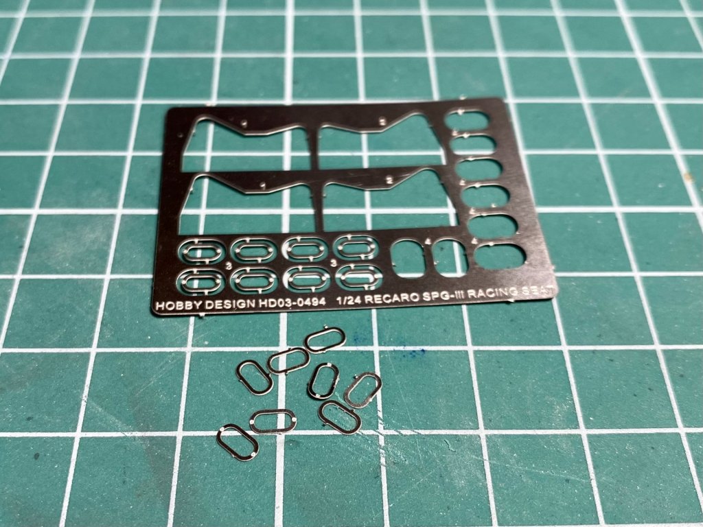

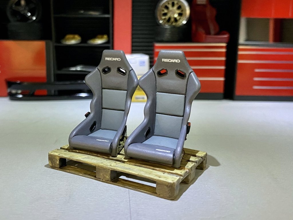

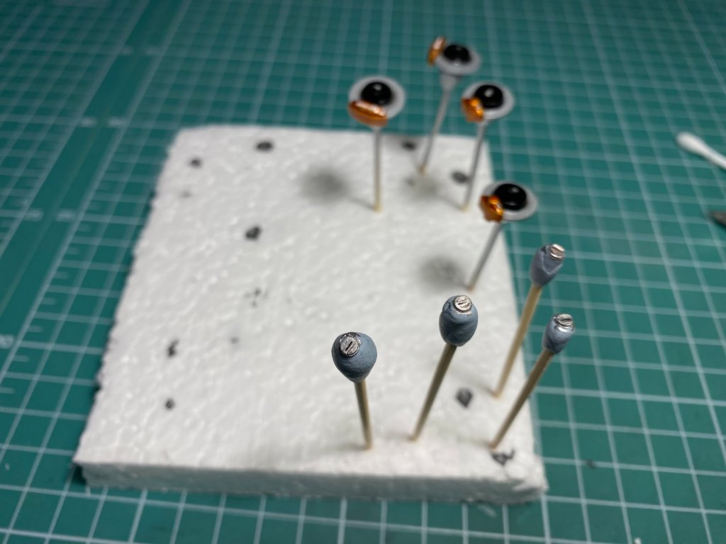

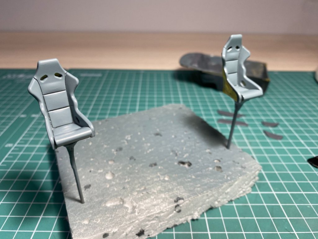

Популярный пост Idontlikebroccoli 1657 Опубликовано 15 Apr 2023, 10:46:58 Автор Популярный пост Жалоба Поделиться Опубликовано 15 Apr 2023, 10:46:58 Глава 7. Сёдла ждут водителя! Давайте обратим свой взор к моим маленьким друзьям – сиденьям Recaro SPG III от ХД. Работу с ними начал с углубления расшивки Далее взялся за травлёные детали, идущие в комплекте. Отделил зерна от плевел... Важно помнить, что в наборе идут два типоразмера проушин для низа и верха… … а также все они они имеют лицевую и тыльную сторону. Прихватил все проушины на «прихватки» и задул их в черный полуматовый TS-29 А салазки задул в черный глянец и нанёс декали: По поводу цвета салазок (глянец или мат) я в ВИП-е R32 Pandem уже разбирал этот вопрос: В сохраненных остатках кита R32 Pandem от ХД прождал своего часа, но таки его дождался комплект «гражданских» ремней и фурнитуры к ним. Решил добавить на седла замки из этого комплекта: Затем приступил к покраске кресел. Сначала задул спинки в черный и нанес карбон, нанес декали-этикетки, покрыл спинки лаком и заполировал: Настало время определиться с цветом обивки. Решил применить такую же цветовую схему, как на заднем диване, ибо: 1. Делал именно такие Рекаро в черном цвете для R32 Pandem. 2. Надо добавить светлых тонов в салон, чтобы зрительно уравновесить задний диван. А это значит, что владелец R33, купив вожделенные спортивные сидушки, сразу же увез их в ателье на перешивку! Тщательно замаскировал спинки и после нанесения грунта нанес первый самый светлый цвет AS-31. Дождавшись высыхания, замаскировал центральные вставки и задул остальное в Герман грей TS-4. Через день снял маски, нанёс декали RECARO и полусухим опылом оросил поверхность обивки матовым лаком от Тамии TS-80. Еще через день с трепетом наконец-то снял маски с задних спинок. Как там они, не пострадали, не задулись, мои глянцевые карамельки? Фуф, всё ОК! Настало время мелкоты, пора воткнуть 16 проушин на свои места: Дальше уже приятная легкотня: Приклеил с боков салазки и «гражданские» замки ремней безопасности. Кстати, выделил головки болтов на салазках и креплении замка серебристым цветом именно с помощью китайского фломастера. Про комплект этих фломастеров я недавно рассказывал в Обзоре наших коробок. Очень тонкое окончание красящего стержня позволяет достаточно аккуратно прокрашивать всякую мелкоту! Ну, что же, кресла готовы и ждут в тюнинг-ателье своего владельца: В этом месте дам первую ремарку: Прицепляя ссылку на Рекаро из ВИП-а R32 Pandem я краем глаза усмотрел, что салазки я приклеил задом на перёд (или зеркально, если так понятнее). На референсе более высокая часть салазки находится сзади кресла: Я же приклеил их, как по инструкции от ХД, повторю это фото: Ну, думаю, не беда! Если Миша заметит, сошлюсь на инструкцию. Тем более, что в конкурсном R32 Pandem я так и собрал салазки, но никто не заметил косяк (я тогда тоже). А потом пришло прозрение… Стал рассматривать второе фото для публикации… И задал себе простой вопрос: «А как ты закрепил замок ремня на седле, дурья твоя башка?! Саморезом к карбоновому корпусу что-ли?!» Фото для прояснения ситуации: Тут до меня и дошло, что к более высокой части салазок как раз и прикручиваются крепления замков... О чём я думал, приклеивая эти замки одному Богу известно... Короче, без комментариев… Посыпал голову пеплом, как я всегда делаю в таких случаях, и стал отрывать салазки и замки от сидений. Благо критических последствий не возникло. Был небольшой туман на боках кресел, который я заполировал, там, где он был бы виден после зеркальной переклейки салазок. Ох!... Ну, всё, теперь итоговые фото можно показать: Такие пироги! 19 Ссылка на сообщение Поделиться на другие сайты
boxer 1036 Опубликовано 15 Apr 2023, 11:14:27 Жалоба Поделиться Опубликовано 15 Apr 2023, 11:14:27 Вкуснятина! 1 Ссылка на сообщение Поделиться на другие сайты
Idontlikebroccoli 1657 Опубликовано 15 Apr 2023, 13:22:07 Автор Жалоба Поделиться Опубликовано 15 Apr 2023, 13:22:07 1 час назад, boxer сказал: Вкуснятина! Ом-ном-ном! Да, после раскритикованной ванны салона хотелось как-то сгладить неоднозначый эффект. Но в салоне я ещё немного мелочевки готовлю в качестве компесации… Критика принята к сведению, но стройка продолжается. Не время унывать! Ссылка на сообщение Поделиться на другие сайты
Sebastian 795 Опубликовано 15 Apr 2023, 14:28:35 Жалоба Поделиться Опубликовано 15 Apr 2023, 14:28:35 Фон нравится и масштабность фото 👌 Ссылка на сообщение Поделиться на другие сайты
AeroMax 1356 Опубликовано 15 Apr 2023, 14:37:17 Жалоба Поделиться Опубликовано 15 Apr 2023, 14:37:17 Да уж! Фон смотрится шикарнее лицевой стороны кресел. Всё-таки спрошу: я в спорт-аксессуарах - дуб-дубом, но для чего спортивным ковшам (с кучей отверстий под многоточечные ремни) - гражданские замки? Ссылка на сообщение Поделиться на другие сайты
Sebastian 795 Опубликовано 15 Apr 2023, 14:46:24 Жалоба Поделиться Опубликовано 15 Apr 2023, 14:46:24 6 минут назад, AeroMax сказал: Да уж! Фон смотрится шикарнее лицевой стороны кресел. Всё-таки спрошу: я в спорт-аксессуарах - дуб-дубом, но для чего спортивным ковшам (с кучей отверстий под многоточечные ремни) - гражданские замки? Вы батенька ничерта не понимаете в стритсра*ерских понтах 😂😂😂 А если серьезно, в жизни гоночными ремнями пользоваться совсем дно. Я раз попробовал в городе 😂 А на покатушки лучше 4-6 точек натягивать, чтобы держвло в кресле. С ними машина чувствуется «кончиками пальцев». Если честно, то ж*пой 😁 Так было. Убирались под задний диван. Ссылка на сообщение Поделиться на другие сайты

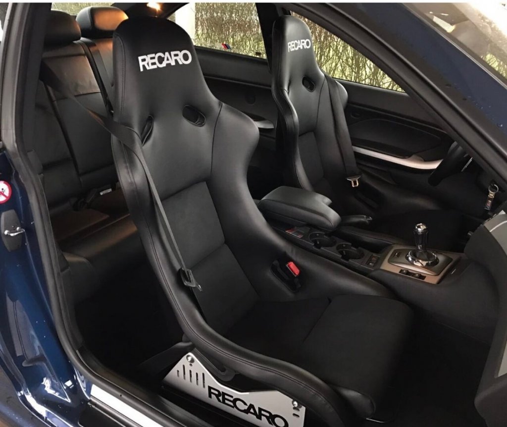

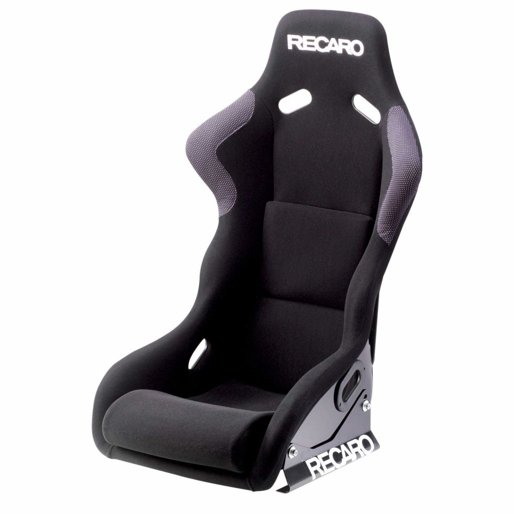

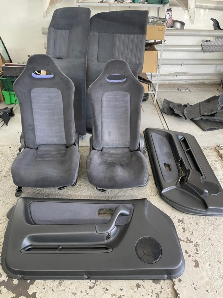

Idontlikebroccoli 1657 Опубликовано 16 Apr 2023, 03:18:54 Автор Жалоба Поделиться Опубликовано 16 Apr 2023, 03:18:54 12 часов назад, AeroMax сказал: …для чего спортивным ковшам (с кучей отверстий под многоточечные ремни) - гражданские замки? Да @Sebastian совершенно прав. Если автомобиль скорее гражданский, то спортивные ремни будут только мешать в повседневном использовании. Ну и референс для примера, седло без ремней с «гражданским» замком: Ссылка на сообщение Поделиться на другие сайты
PETERSON 10156 Опубликовано 16 Apr 2023, 12:15:33 Жалоба Поделиться Опубликовано 16 Apr 2023, 12:15:33 8 часов назад, Idontlikebroccoli сказал: Ну и референс для примера Такой себе референс, если честно. Сиденье обычное, с регулируемой спинкой, а не гоночный ковш. Ты бы нам, мил человек, гоночный ковш из карбона показал с гражданским замком. Ссылка на сообщение Поделиться на другие сайты

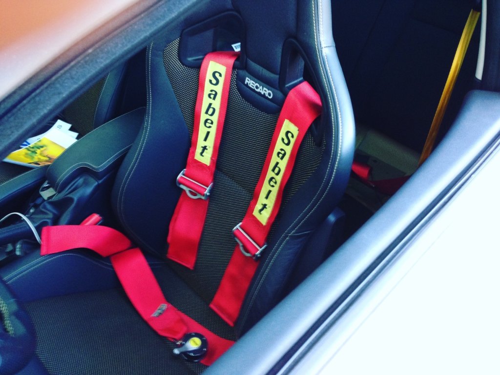

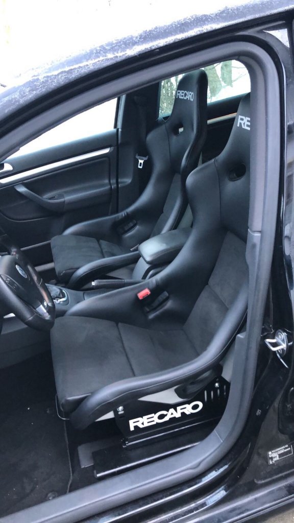

Idontlikebroccoli 1657 Опубликовано 16 Apr 2023, 16:26:59 Автор Жалоба Поделиться Опубликовано 16 Apr 2023, 16:26:59 4 часа назад, PETERSON сказал: Ты бы нам, мил человек, гоночный ковш из карбона показал с гражданским замком. Держи Есть примеры, когда замок размещен в проушине сиденья: Есть и с наружным размещением, как на моих Рекаро: Есть и с карбоновой (в данном примере с кевларовой) спинкой. На фото так же видны гражданские ремни и на пассажирском кресле виден красный язычок гражданского замка: 1 Ссылка на сообщение Поделиться на другие сайты
PETERSON 10156 Опубликовано 16 Apr 2023, 16:57:59 Жалоба Поделиться Опубликовано 16 Apr 2023, 16:57:59 29 минут назад, Idontlikebroccoli сказал: Есть примеры, когда замок размещен в проушине сиденья: Вот это другое дело. Спасибо. Ссылка на сообщение Поделиться на другие сайты

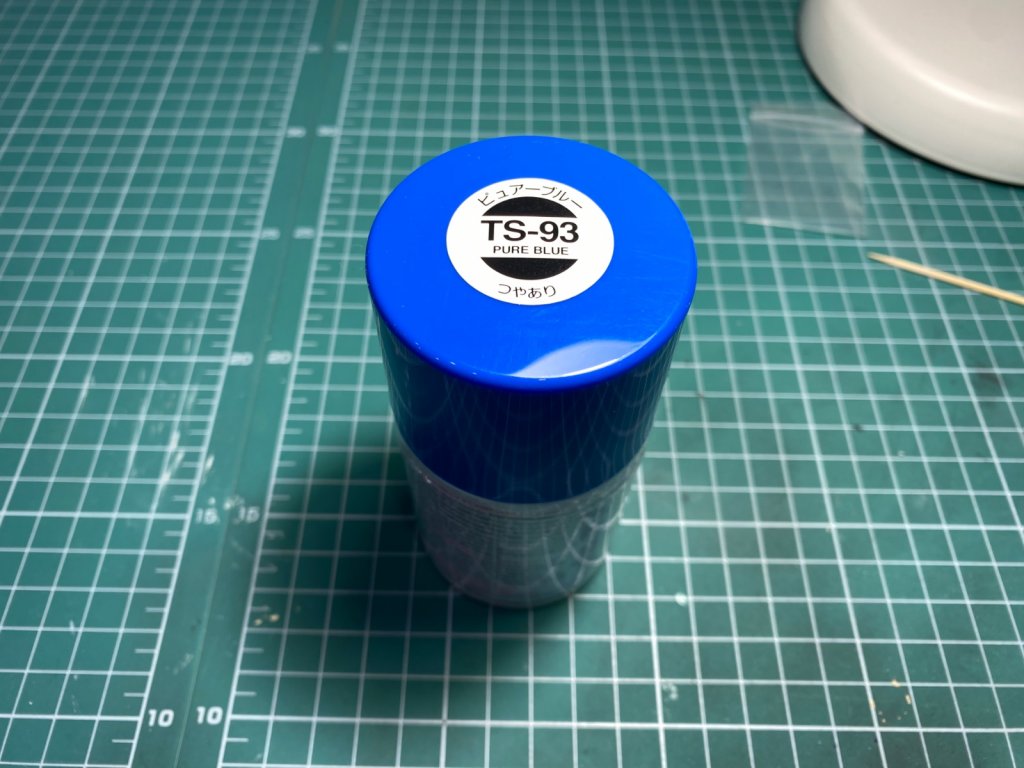

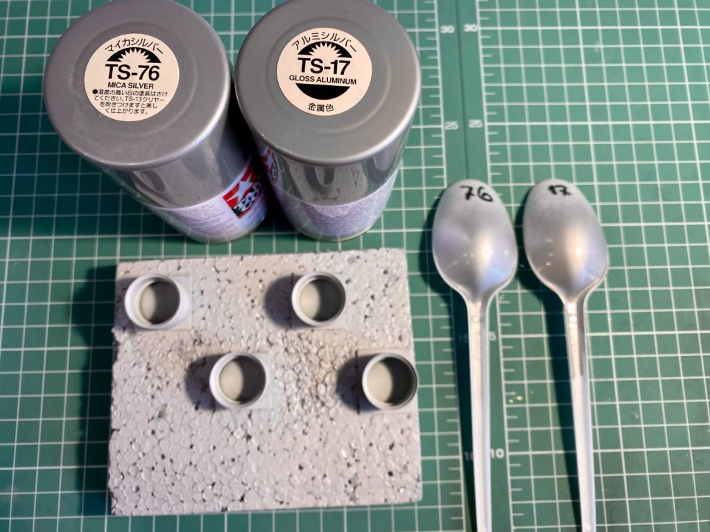

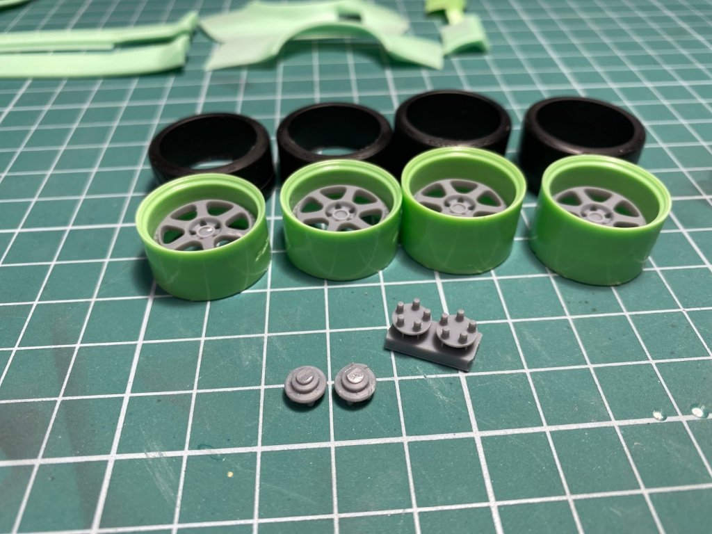

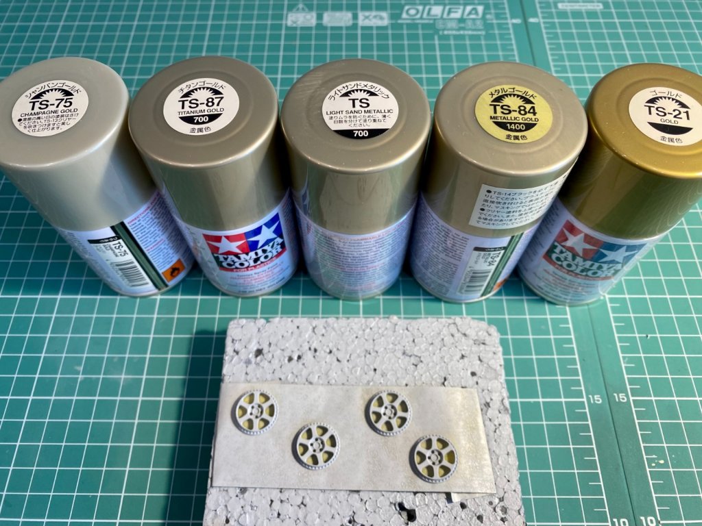

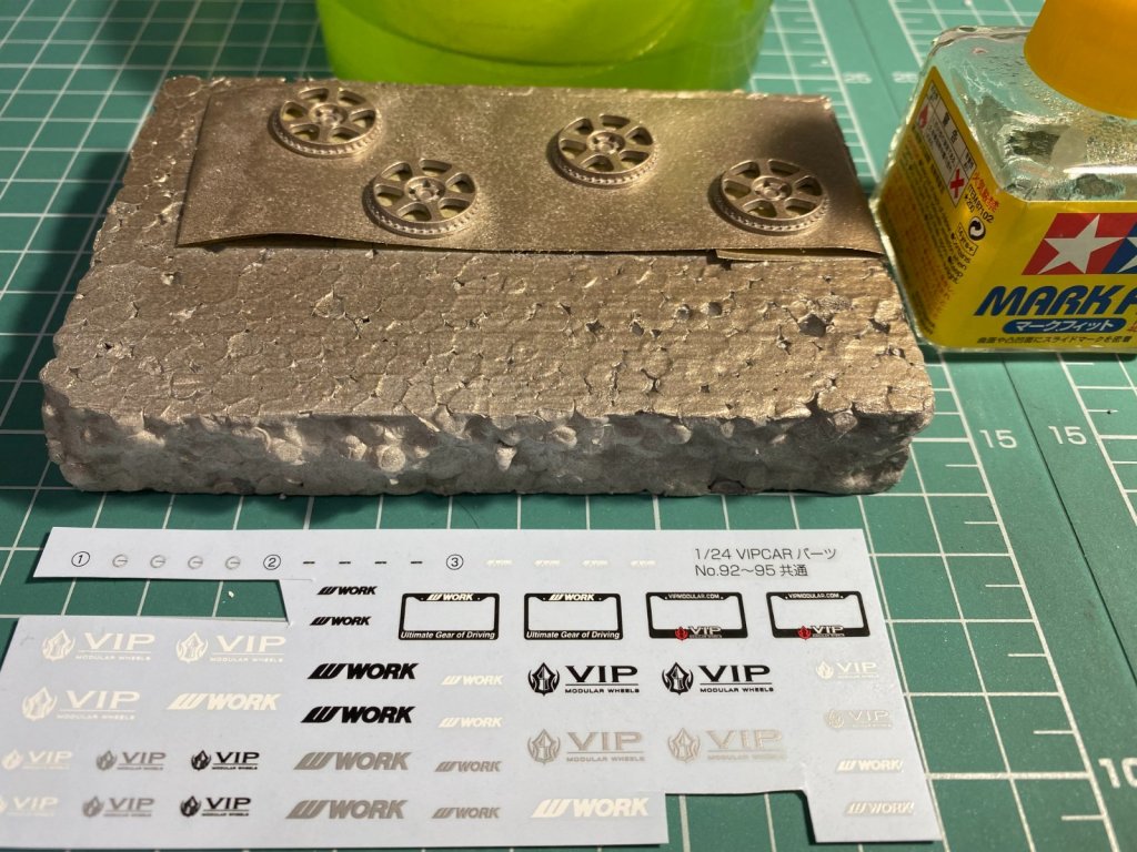

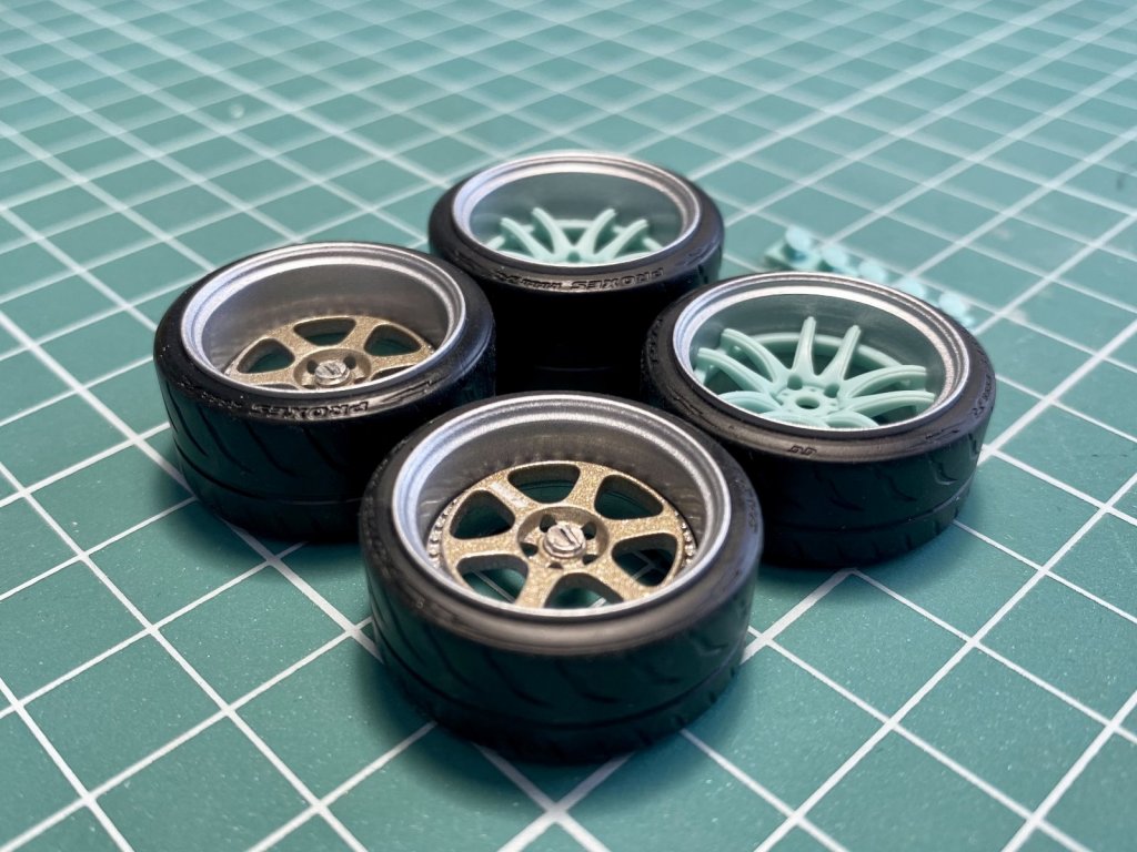

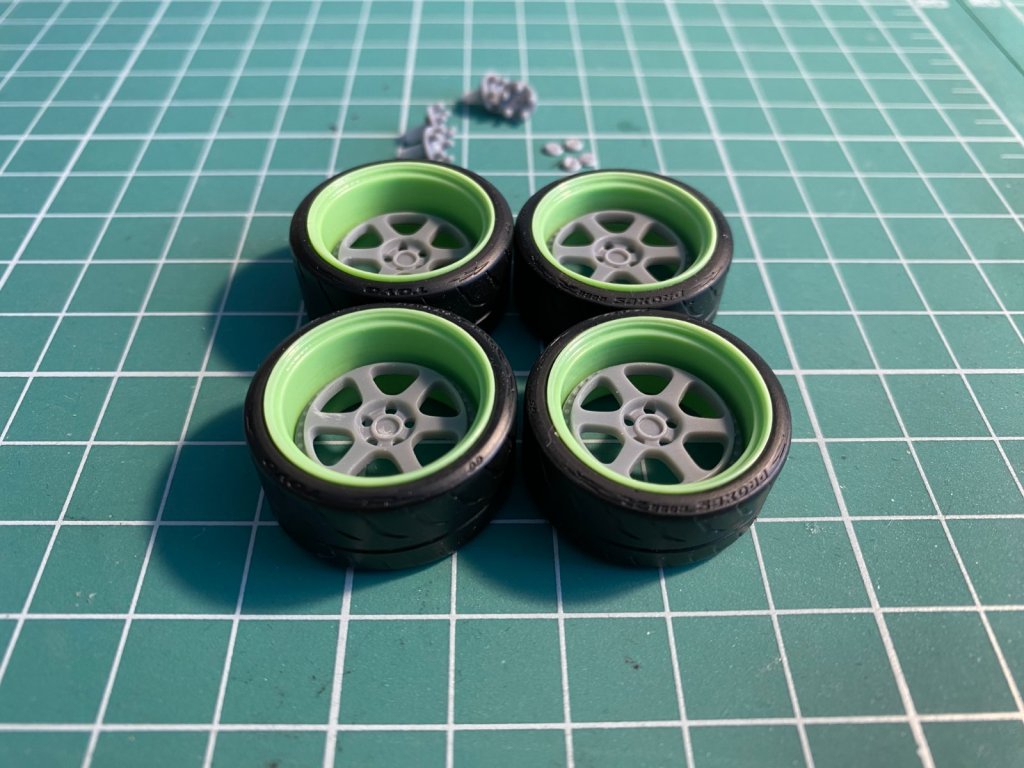

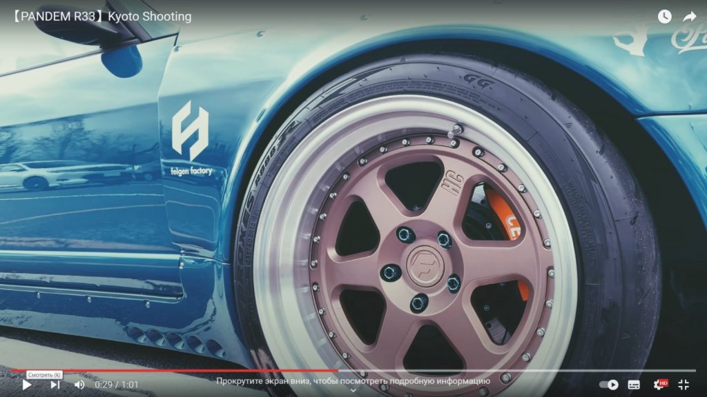

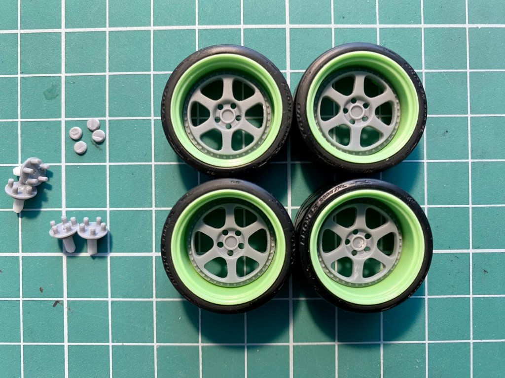

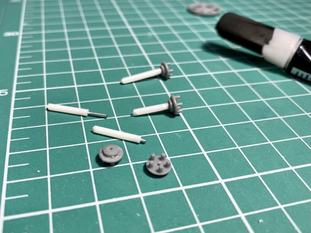

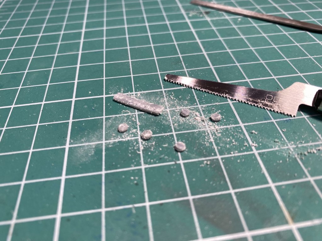

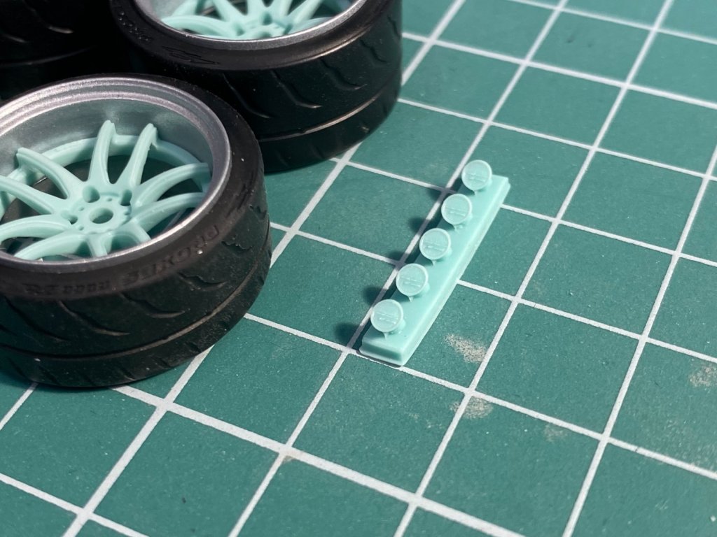

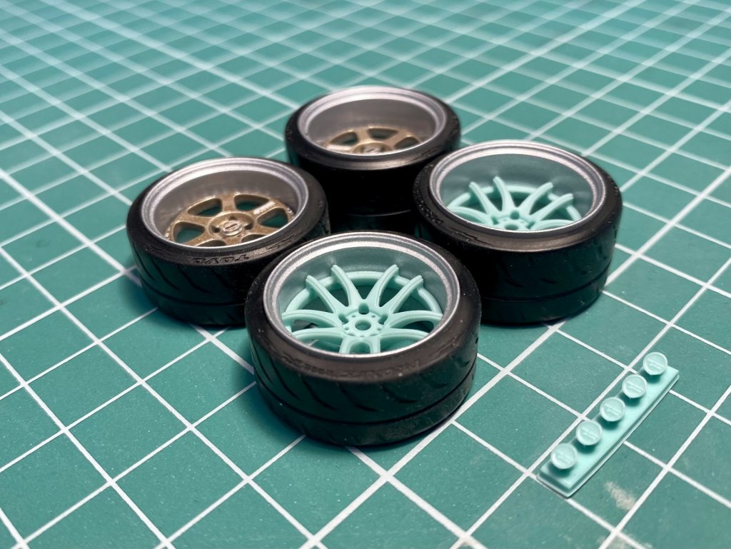

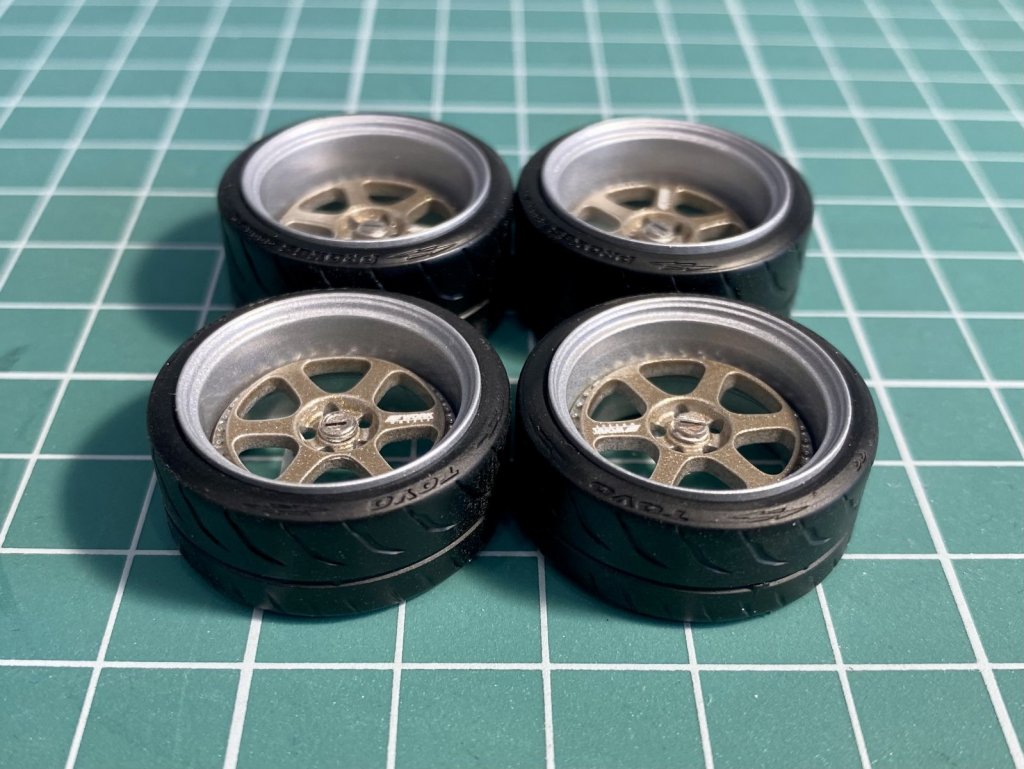

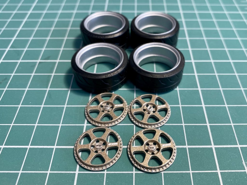

Популярный пост Idontlikebroccoli 1657 Опубликовано 18 Apr 2023, 10:40:19 Автор Популярный пост Жалоба Поделиться Опубликовано 18 Apr 2023, 10:40:19 Глава 8. Думы о колесах. Где-то в самом начале постройки начал пилить колеса. Смутило отсутствие крепления типа «папа» на отливках с болтами. Не было в комплекте их и отдельными элементами, может просто у меня недокомплект… Исправил это дело: Отпилил центральные колпачки от отливки, подточил их снизу. Колеса стали ждать покраски: По характерным центральным колпачкам в ките Фугу определил, что литье – не копия прототипа... …а Work Meister L1 Видимо, Фугу не стали заморачиваться с изготовлением точного прототипа дисков, т.к. у них в линейке есть такие Meister L1, как раз в 18-м диаметре. Отлили только более широкие задние полки. Не осуждаю, сам бы так сделал. Шло время, дошла очередь до покраски, для центральных элементов решил выбрать что-то из моих запасов «золотой» линейки. Выбрал Light Sand Metalic от Тамии. Какой-то ограниченный цвет выпускала Тамия для одной из своих новых на тот момент моделей, уж не помню, давно покупал… На полках решил примерно повторить цвет, как на прототипе – полуматовый алюминий. Из двух цветов выбрал более светлый 76-й В своих кладовых нашел декали: №2 – для колпачков, №3 для дисков Хром-молотовым покрасил колпачки и нанёс декали Ну вот, колеса готовы к окончательной сборке, осталось приклеить Но, что-то не лежала у меня душа к этим колесам… Что-то не то… Начал искать по сусекам другие центральные вставки, нашел подходящий размер вставок Work Emotion CR 2P от Scale Stars И центральные колпачки у них такие ладненькие Что мне не нравится в уже открашенных Meister L1: 1. Цыганский цвет центров с крупным зерном. На большом объеме этот цвет смотрится хорошо, а тут чет с каждым днём он стал нравиться мне всё меньше и меньше… Ну тут уж сам виноват, такой выбрал… 2. Плохого качества центральные колпачки. Как-то их исправлять у меня ни зрения, ни желания нет. 3. Какой-то через чур «рубленный» плоский дизайн. Смотришь на этот диск, как на стакан с плоским дном… А вот приложил я другие центра с «неплоским» дизайном и как-то по интереснее, на мой взгляд, стали колеса смотреться... Вот сижу и думаю: Может поменять центра на Work Emotion CR2P? Ваше мнение, комрады? 11 Ссылка на сообщение Поделиться на другие сайты
John Wick 4095 Опубликовано 18 Apr 2023, 10:46:22 Жалоба Поделиться Опубликовано 18 Apr 2023, 10:46:22 Центра из голубой смолы смотрятся живее, но на колеса взгляд будет чаще всего сбоку и они на виде сбоку выглядят на своем месте. На самом деле, тяжело судить, не видя всей цветовой картины. Я бы в онлайн конфигураторе поигрался. Ссылка на сообщение Поделиться на другие сайты
Idontlikebroccoli 1657 Опубликовано 18 Apr 2023, 14:31:50 Автор Жалоба Поделиться Опубликовано 18 Apr 2023, 14:31:50 3 часа назад, John Wick сказал: …тяжело судить, не видя всей цветовой картины. Хех! Ну, у меня-то в голове вся цветовая картина давно сложилась, никакого конфигуратора не надо! Цвет для самого авто я давно выбрал: Я именно из-за «плоского» дизайна центральных вставок запарился. Вроде, пока все элементы были в пластике - мне нравилось. Как покрасил, так чёт не то стало… А при взгляде сбоку на авто всё равно дугообразные изгибы Work Emotion видно будет и они будут глубину колесам придавать больше, чем Meister L1. Будь у меня под рукой центральные вставки нужного размера дисков Work Meister S1R… …я бы даже не парился. Очень нравится мне этот дизайн. Прикол в том, что есть у меня такие в 18-м диаметре и именно от Фугу… …но центра у них уже, чем надо и просто проваливаются вниз в полках Meister L1. Диаметр полок у них, кстати тоже меньше. Толи смола подсохла и ужалась, толи размер не выдержан. Ссылка на сообщение Поделиться на другие сайты
