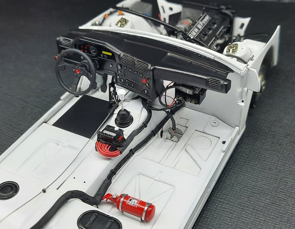

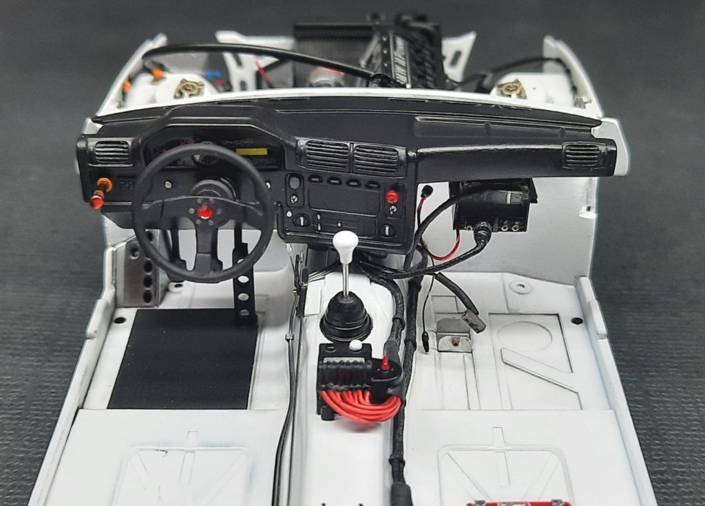

Популярный пост Maakc 1723 Опубликовано 24 Aug 2023, 13:34:58 Автор Популярный пост Жалоба Поделиться Опубликовано 24 Aug 2023, 13:34:58 (изменено) Всем привет. Разбавлю тишину "в эфире". Доделал дверные карты. Изначально срезал ручки стеклоподъемников, после покрасил все, затянул декой часть карты и приклеил ручки на место. Дверные ручки изготовил из шпаклевки. Думаю так выглядит поживее. Благодаря предоставленным коллегами фото изготовил из дошипластика стеллаж под правую сторону торпедо и заполнил его блоками управления. Верхний скопировал из кита FXXK, а нижний просто из листов вышеупомянутого пластика. Накидал проводов. Слева от руля свое место занял механизм крепления сетки безопасности. Занимаюсь передним бампером Изменено 24 Aug 2023, 13:37:57 пользователем Maakc 20 Ссылка на сообщение Поделиться на другие сайты

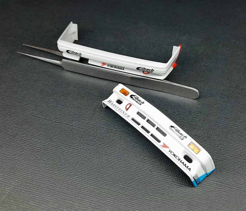

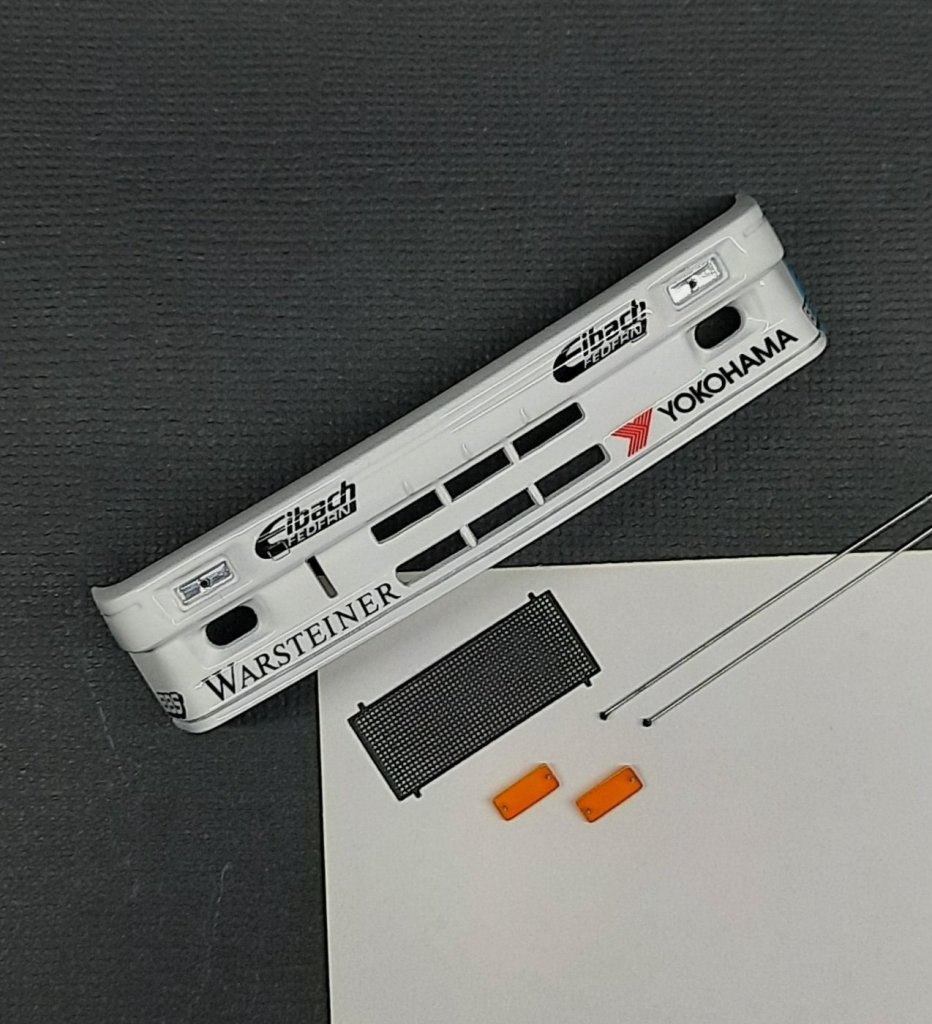

Maakc 1723 Опубликовано 25 Aug 2023, 09:31:52 Автор Жалоба Поделиться Опубликовано 25 Aug 2023, 09:31:52 В 25.08.2023 в 03:14, 4auka сказал: Откуда вы этих гномов берете… При чем они еще все знают и повторяют как на оригинале 1:1. Показать В 25.08.2023 в 04:58, Николай_ сказал: Красивое! Показать Парни, спасибо! Небольшое включение с полей. Закончил бампера. 2 Ссылка на сообщение Поделиться на другие сайты

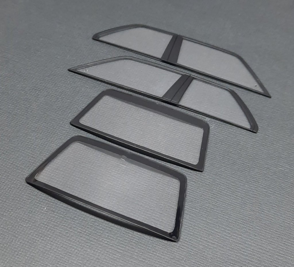

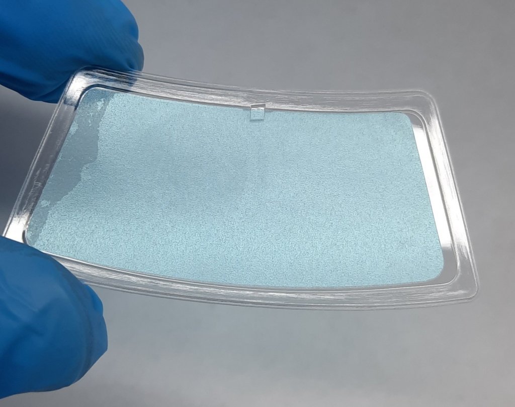

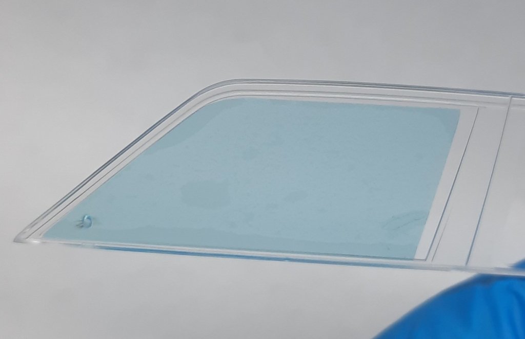

Популярный пост Maakc 1723 Опубликовано 26 Aug 2023, 20:20:36 Автор Популярный пост Жалоба Поделиться Опубликовано 26 Aug 2023, 20:20:36 (изменено) Сегодня был больше покрасочный день. Ушла уйма времени на всю эту мелочь. Уродское остекление при ближайшем рассмотрении ещё более уродское, почему нельзя было сделать все тоже самое, но без этих окантовок с внутренней стороны ума не приложу. Все чёрные элементы на кузове выкрашены в полуматовый. Вообще я планировал сегодня добить сиденье, но не судьба. GX100 сохнет вторые сутки и не даёт наложить маски на карбоновую спинку. Так что женитьба кузова и днища пока откладывается. Неприятный сюрприз преподнёс набор масок на стекла от scale production, либо брак, либо они просто были пьяны. Фото ниже. Изменено 26 Aug 2023, 20:26:27 пользователем Maakc 8 Ссылка на сообщение Поделиться на другие сайты

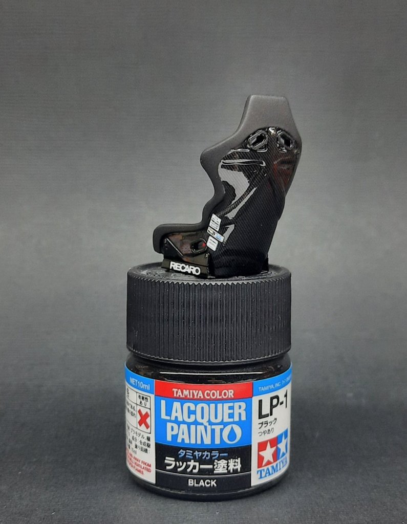

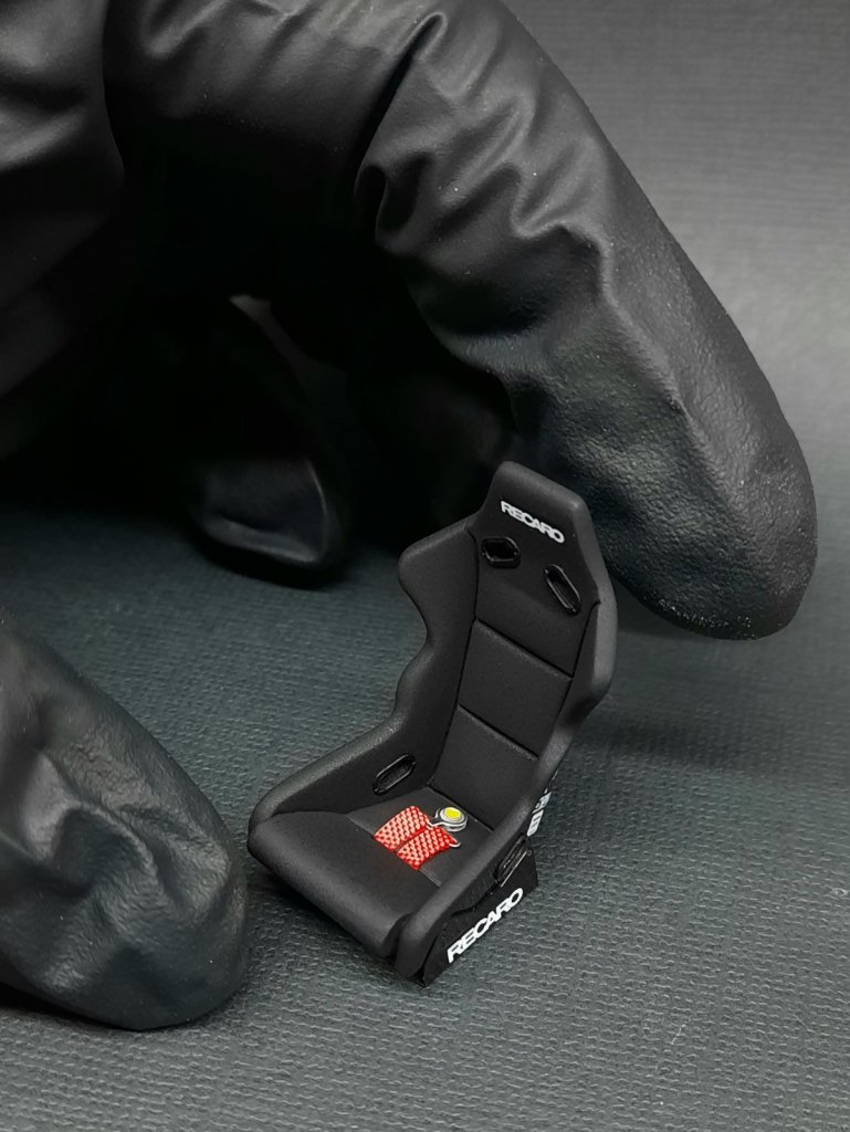

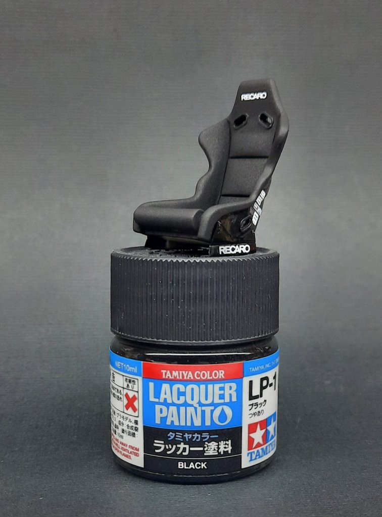

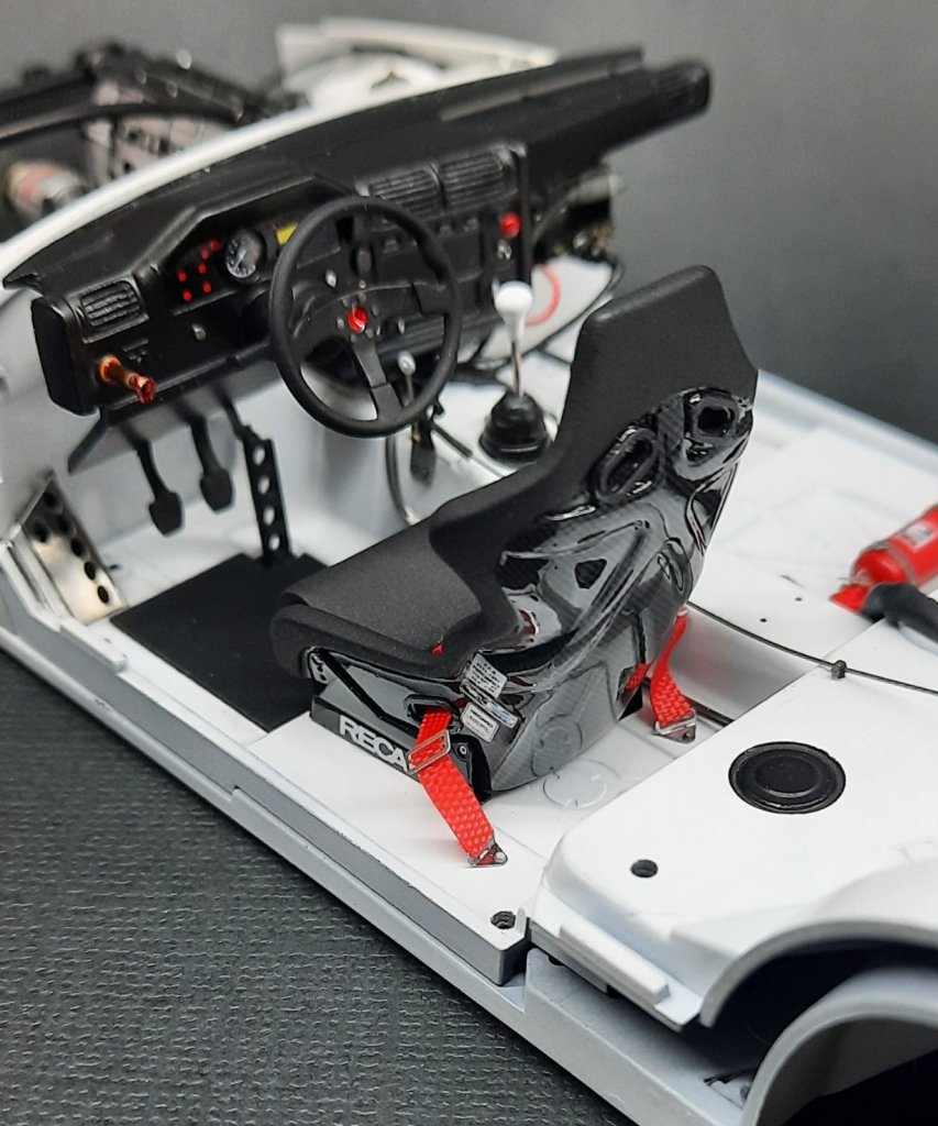

Популярный пост Maakc 1723 Опубликовано 27 Aug 2023, 19:45:50 Автор Популярный пост Жалоба Поделиться Опубликовано 27 Aug 2023, 19:45:50 Добил все-же сегодня сиденье и установил. Осталось немного и буду закрывать кузовом. 20 Ссылка на сообщение Поделиться на другие сайты

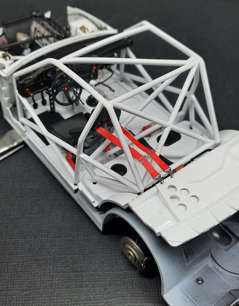

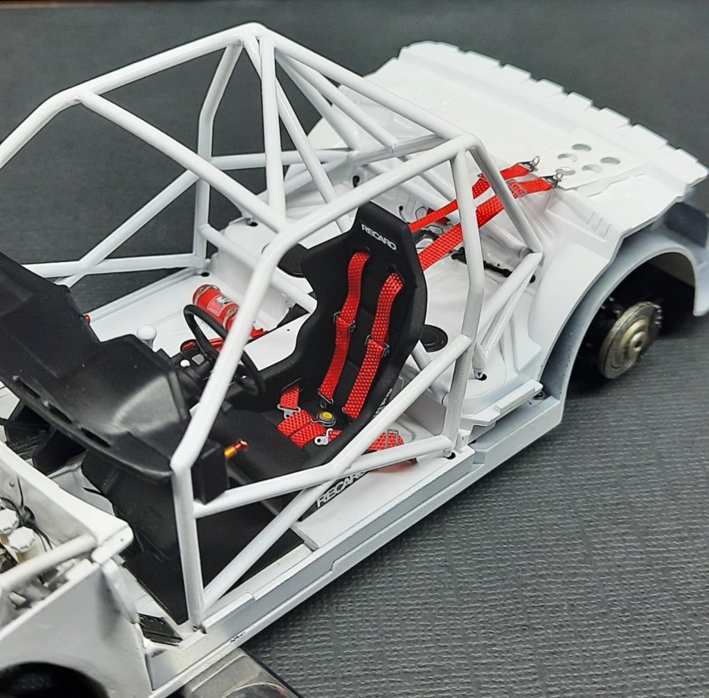

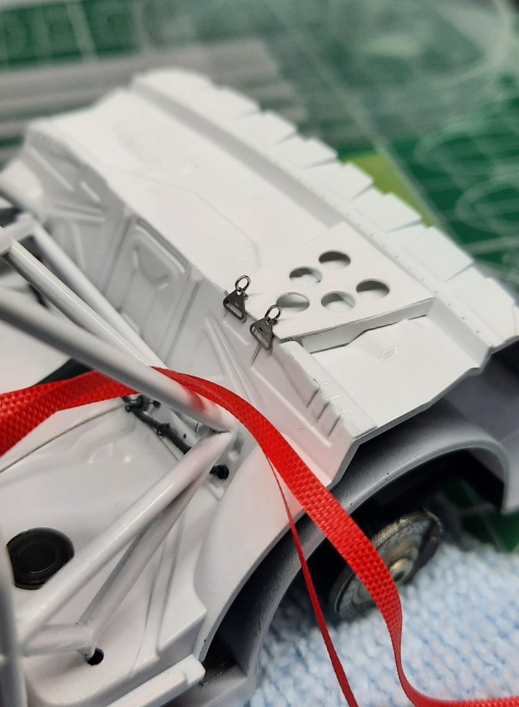

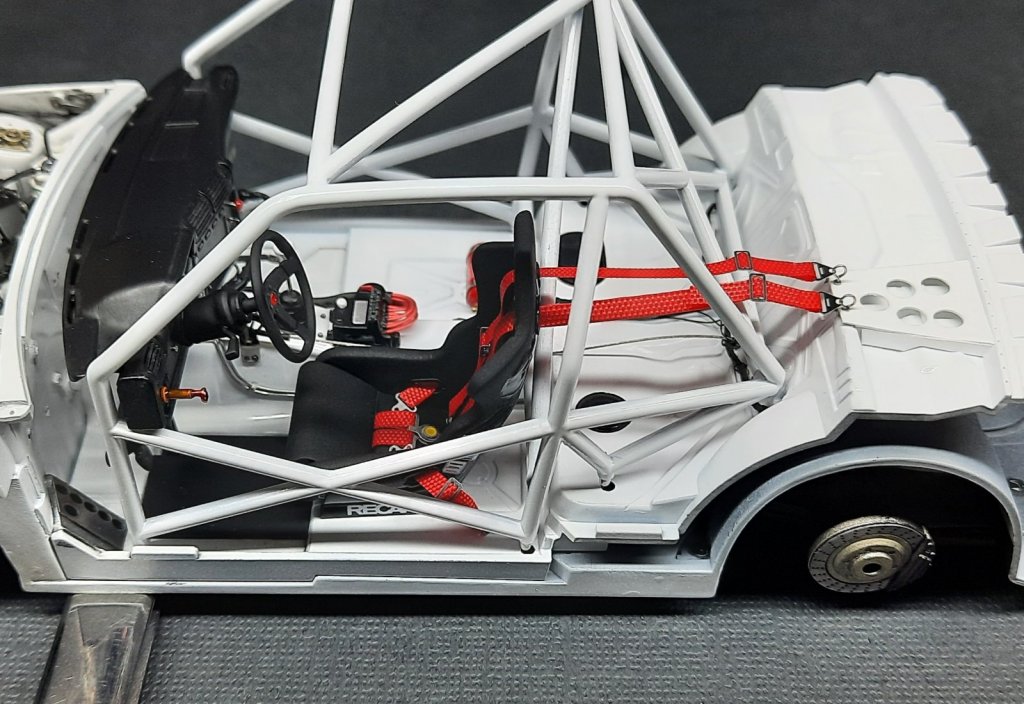

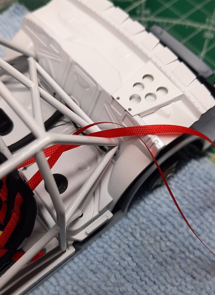

Популярный пост Maakc 1723 Опубликовано 28 Aug 2023, 21:05:59 Автор Популярный пост Жалоба Поделиться Опубликовано 28 Aug 2023, 21:05:59 Мучения с ремнями закончились, все делал по месту. Каркас безопасности ещё не приклеил, глаза уже в кучу. 16 Ссылка на сообщение Поделиться на другие сайты

4auka 2801 Опубликовано 29 Aug 2023, 09:29:58 Жалоба Поделиться Опубликовано 29 Aug 2023, 09:29:58 Ну ладно изготовить детали, продумать куда что, но такая аккуратность….я бы давно все загадил, плюнул, и забросил бы. 1 Ссылка на сообщение Поделиться на другие сайты

Maakc 1723 Опубликовано 29 Aug 2023, 10:19:54 Автор Жалоба Поделиться Опубликовано 29 Aug 2023, 10:19:54 (изменено) В 29.08.2023 в 10:02, Николай_ сказал: Может и дождешься, в погребе лежит Alfa Romeo 8C 2300, Italeri, но, правда, на самом дне ))) Показать Хорошие сапоги, надо брать(с)) В 29.08.2023 в 09:29, 4auka сказал: Ну ладно изготовить детали, продумать куда что, но такая аккуратность….я бы давно все загадил, плюнул, и забросил бы. Показать Спасибо. Антон, мне в этом плане здорово помогают увеличительные очки. А супер-клей на мелкие детали я наношу на кончике 0,2мм проволоки примотанной к шпажке скотчем. Изменено 29 Aug 2023, 10:26:27 пользователем Maakc Ссылка на сообщение Поделиться на другие сайты

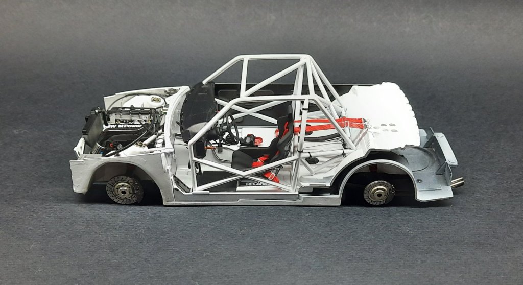

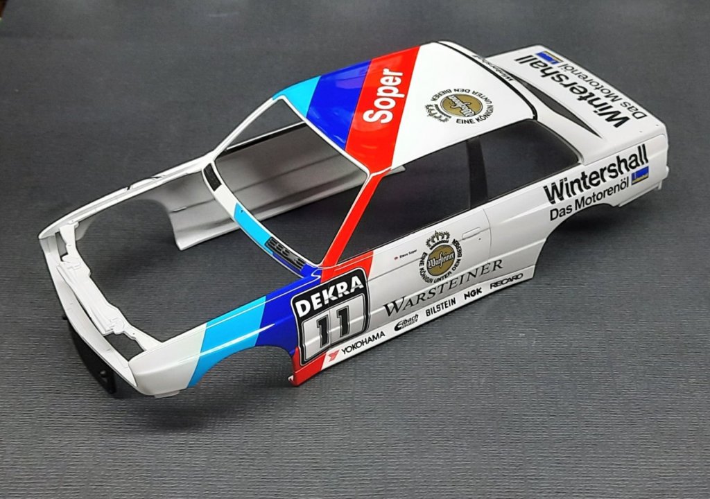

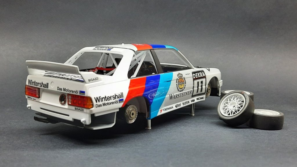

Популярный пост Maakc 1723 Опубликовано 29 Aug 2023, 19:30:12 Автор Популярный пост Жалоба Поделиться Опубликовано 29 Aug 2023, 19:30:12 Салон закончен, ниже общие фото, потом все это закроется кузовом и будет видно лишь частично. Ну и долгожданный момент... Кузов без каких-либо проблем встал на место. Единственное задние фонари пришлось немного подточить, не влезали. 17 Ссылка на сообщение Поделиться на другие сайты

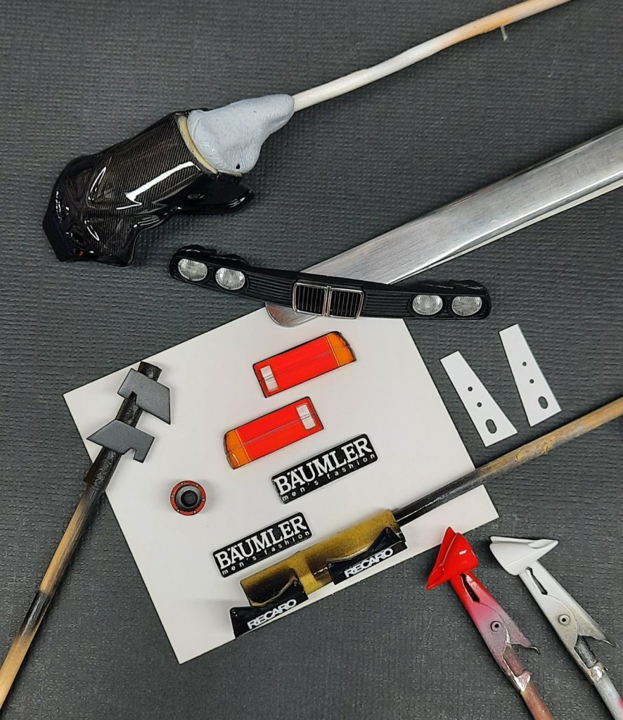

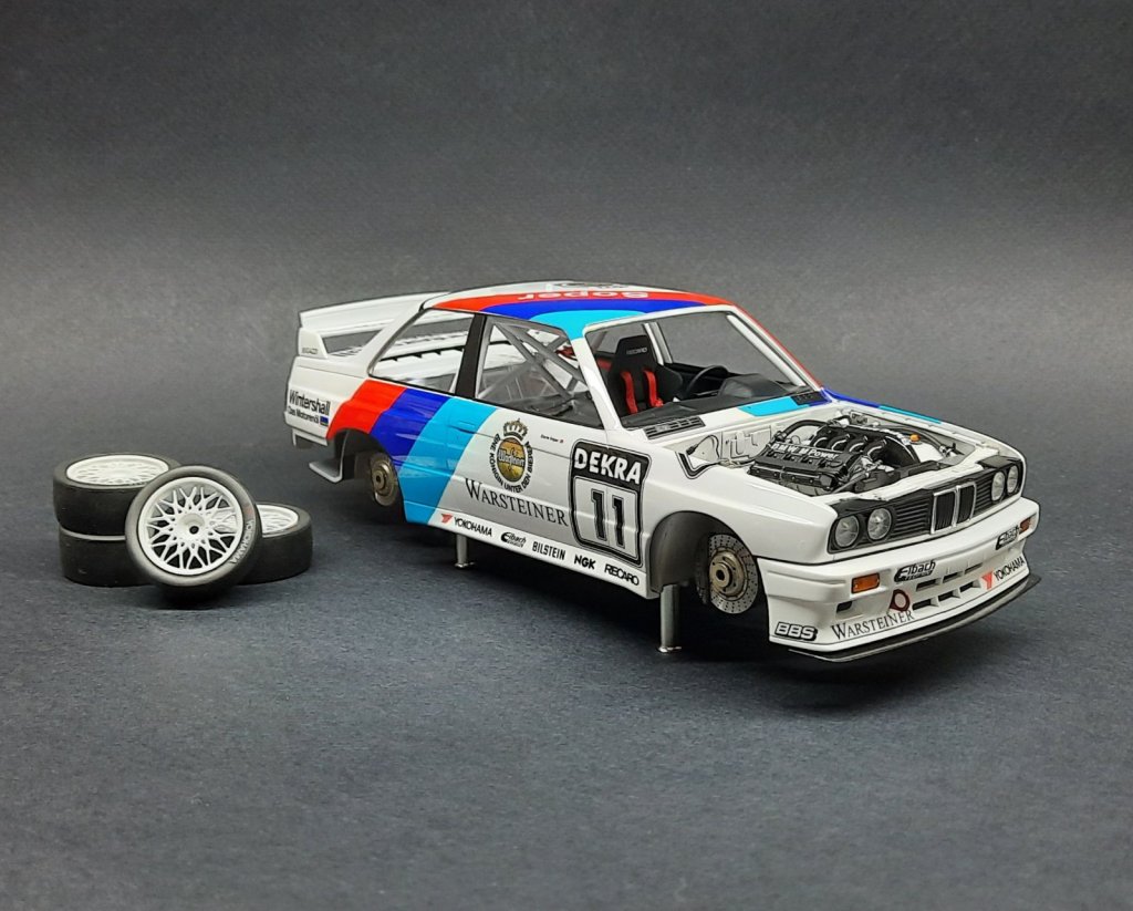

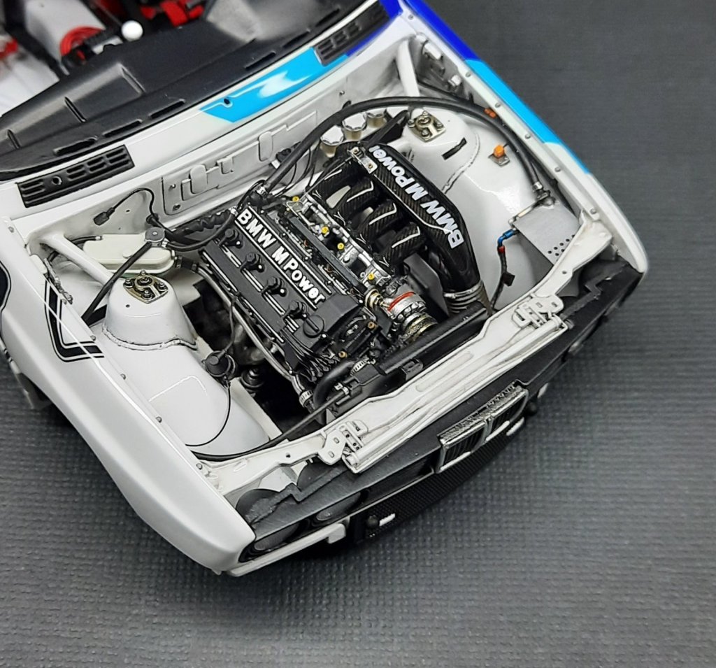

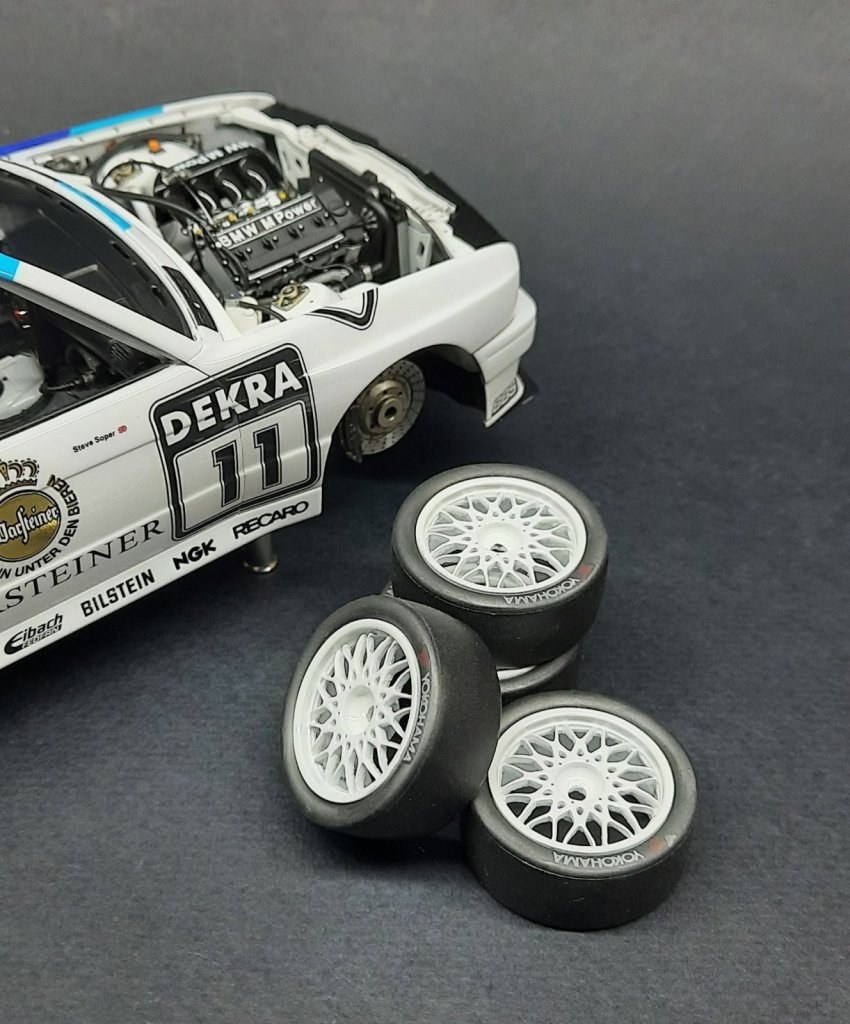

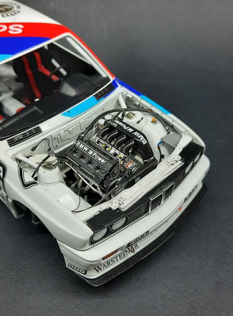

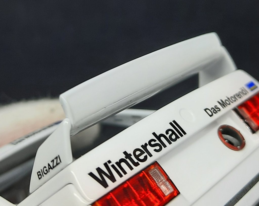

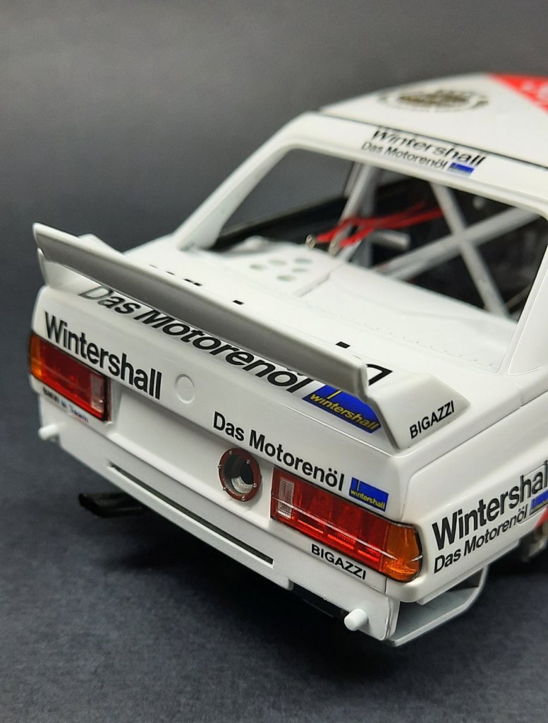

Популярный пост Maakc 1723 Опубликовано 31 Aug 2023, 20:05:11 Автор Популярный пост Жалоба Поделиться Опубликовано 31 Aug 2023, 20:05:11 Двигаюсь в сторону финиша. Приклеил впуск, понатыкал болтиков крепления передних крыльев, установил передний бампер, переднюю и заднюю оптику. Накладки на переднюю решётку изготовил. Там была такая срамота. Теперь как в настоящей) Забыл сказать, что сделал ещё накладки на стойки где ремни безопасности в гражданской версии, тут немного видно. Колеса собрал. Ну и как говорил один известный человек - "Никогда такого не было и вот опять". Треснул спойлер. Очень конечно не приятно, но буду думать, что с этим делать. 16 Ссылка на сообщение Поделиться на другие сайты
