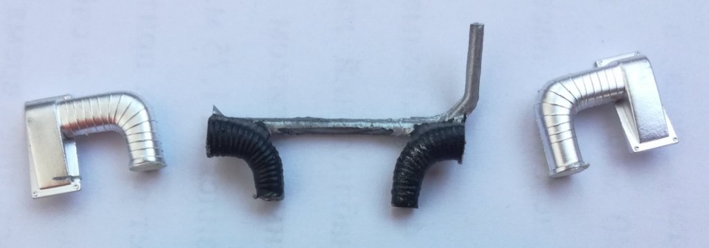

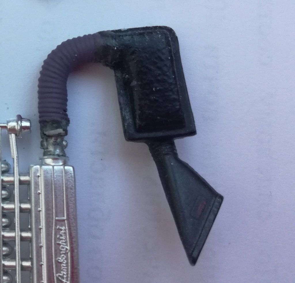

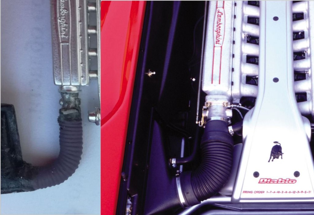

hibar 528 Опубликовано 22 Mar 2023, 03:28:10 Автор Жалоба Поделиться Опубликовано 22 Mar 2023, 03:28:10 (изменено) Показываю и рассказываю, что в итоге получилось и как делал. за основу был взят кусок алюминиевой проволоки диаметр 2,7-2,8 в качестве обмотки проволока 0,5, используют для изготовления цветов. Тонкая проволока накручена на стержень, и уже потом стержень был согнут по нужной дуге, для удобства использовал гвоздь. Естественно, в местах сгиба витки проволоки разошли, даже вполне естественно вышло, но с щелями, которые не нужны. Далее наносил сильно разведенную нитрошпатлёвку резиновым шпателем и в финале кистью Шпатлёвка имеет достаточно сильную усадку, есть ещё огрехи, но это уже так, косметика. Изменено 22 Mar 2023, 04:52:51 пользователем hibar Ссылка на сообщение Поделиться на другие сайты
Sebastian 795 Опубликовано 22 Mar 2023, 07:06:36 Жалоба Поделиться Опубликовано 22 Mar 2023, 07:06:36 (изменено) ИМХО, выглядит так себе все вместе ) (без обид, но без критики роста не будет) Я не возьмусь быть тут экспертом, у меня опыт был изготовления воздуховодов с применением Фум ленты, как писали выше. Круто в ней, что она замечательно красится и тянется, показывая фактуру. А навить проволоку проще простого. Сейчас бы сделал лучше чем вот это. Этому 14 лет уже. Изменено 22 Mar 2023, 07:09:24 пользователем Sebastian 2 Ссылка на сообщение Поделиться на другие сайты
hibar 528 Опубликовано 22 Mar 2023, 09:42:16 Автор Жалоба Поделиться Опубликовано 22 Mar 2023, 09:42:16 (изменено) 2 часа назад, Sebastian сказал: ИМХО, выглядит так себе все вместе ) (без обид, но без критики роста не будет) Я не возьмусь быть тут экспертом, у меня опыт был изготовления воздуховодов с применением Фум ленты, как писали выше. Круто в ней, что она замечательно красится и тянется, показывая фактуру. А навить проволоку проще простого. Сейчас бы сделал лучше чем вот это. Этому 14 лет уже. да ну, какие обиды, не боги горшки обжигают. В следующий раз возможно лучше получится. К тому же это ещё не конечный вариант, хочу добавить хомуты в местах крепления, да и после окраски всё будет иначе смотреться Во всяком случае, сейчас точно лучше изкоробочного варианта от обоих производителей Изменено 22 Mar 2023, 09:47:56 пользователем hibar Ссылка на сообщение Поделиться на другие сайты
PETERSON 10160 Опубликовано 22 Mar 2023, 11:22:44 Жалоба Поделиться Опубликовано 22 Mar 2023, 11:22:44 1 час назад, hibar сказал: сейчас точно лучше изкоробочного варианта от обоих производителей Показал бы второго производителя для полноты картины. А если уж приближаться к оригиналу, то патрубки стоило бы сделать больше по диаметру и короче по длине. И проволоку взять бы потоньше. Ссылка на сообщение Поделиться на другие сайты
hibar 528 Опубликовано 22 Mar 2023, 11:38:02 Автор Жалоба Поделиться Опубликовано 22 Mar 2023, 11:38:02 (изменено) 19 минут назад, PETERSON сказал: Показал бы второго производителя для полноты картины. А если уж приближаться к оригиналу, то патрубки стоило бы сделать больше по диаметру и короче по длине. И проволоку взять бы потоньше. так я оба два и показал. Чёрное это Ревелл, серебро Фуджими. Длину патрубков прям вот прикладывал к серебристым Если брать диаметр больше, то это точно нужно ждать пруток 4 мм и мотать на него проволоку 0,3. В принципе мне не горит сдача модели, так что подожду получения и потом сделаю, как выше описал. Тогда вот элемент сопряжения патрубка и корпуса фильтра, а также "той херни которую я не знаю как называется, но подозреваю, что - инжектор" можно решить переходом с 4 мм на 3 мм пруток и поверх термоусадку прикрепить. и как я понимаю, у Дьябло есть разные версии моторного оборудования, во всяком случае разные версии корпусов воздушных фильтров Изменено 22 Mar 2023, 11:45:10 пользователем hibar Ссылка на сообщение Поделиться на другие сайты
PETERSON 10160 Опубликовано 22 Mar 2023, 12:39:19 Жалоба Поделиться Опубликовано 22 Mar 2023, 12:39:19 58 минут назад, hibar сказал: так я оба два и показал. А-аа, теперь понял. Спасибо. Я по ошибке принял чёрные за твои. 59 минут назад, hibar сказал: я не знаю как называется, но подозреваю, что - инжектор" Дроссельная заслонка. Ссылка на сообщение Поделиться на другие сайты
hibar 528 Опубликовано 22 Mar 2023, 12:51:45 Автор Жалоба Поделиться Опубликовано 22 Mar 2023, 12:51:45 11 минут назад, PETERSON сказал: А-аа, теперь понял. Спасибо. Я по ошибке принял чёрные за твои за кого ты меня принимаешь? Не суть 12 минут назад, PETERSON сказал: Дроссельная заслонка. Спасибо. Не особо разбираюсь современных ДВС, в карбюраторных ВАЗоских 4-ках ещё, по сам пытался, даже коробки перебирал, теперь, - ну нафиг Ссылка на сообщение Поделиться на другие сайты
PETERSON 10160 Опубликовано 22 Mar 2023, 13:41:02 Жалоба Поделиться Опубликовано 22 Mar 2023, 13:41:02 @hibar А можно задать глупый вопрос? Вот это что такое и что дальше ты собираешься делать с этим местом? Ссылка на сообщение Поделиться на другие сайты
hibar 528 Опубликовано 22 Mar 2023, 15:05:01 Автор Жалоба Поделиться Опубликовано 22 Mar 2023, 15:05:01 1 час назад, PETERSON сказал: @hibar А можно задать глупый вопрос? Вот это что такое и что дальше ты собираешься делать с этим местом? конечно можно с удовольствием тебе отвечу. ЭТО увеличение 100500 раз!!!!!!, ну мож чуть меньше . Я просто приклеил. буду делать иные варианты. Ссылка на сообщение Поделиться на другие сайты
PETERSON 10160 Опубликовано 22 Mar 2023, 15:32:12 Жалоба Поделиться Опубликовано 22 Mar 2023, 15:32:12 @hibar Спасибо за честный ответ. Но как-то оно выглядит, мягко говоря, неаккуратненько. Ссылка на сообщение Поделиться на другие сайты

hibar 528 Опубликовано 23 Mar 2023, 08:40:47 Автор Жалоба Поделиться Опубликовано 23 Mar 2023, 08:40:47 1 час назад, PETERSON сказал: Я не понял про «размести, аккуратненько», а не про другой диаметр. Про диаметр мне всё понятно. поясняю. Я попробовал сделать гофру, но с размером не угадал, нужно чуть больше и проволоку тоньше (выше про это я написал). То что ты Михаил выделил на картинке, так там просто шпаклей закидал, без какой либо обработки, смысла там какую-то аккуратность сейчас наводить не вижу, будет гофра в новой редакции, вот там уже и буду начисто всё выводить. 1 час назад, x_romeo сказал: Попробую объяснить как я это понял Знаешь анекдот про "100 **ев тебе в панамку"? Я думаю тут был подобный посыл Показать контент Сидит одним летним днем мужик на лавочке рядом с детской площадкой и читает газету. Тут к нему подходит девочка и говорит:-Дядя, скажите "Раз"Мужик подумал "Да хули там"- Раз- Дядя пидарас!И убежала обратно играть в песочницу.Проходит некоторое время. Девочка подходит снова и говорит:-Дядя, скажите "Пять"Мужик подумал, поприкинул, вроде нихуя не складно.-Пять-Дядя пидарас опять!Девочка снова убежала.Тут мужик подумал "Нее, так дело не пойдет" и пошел в песочницу, где играла девочка.Подходит и говорит:-Девочка, скажи "Два"Ну девочка прошаренная, все эти подъебоны знает, на два уж точно ни че нет и смело говорит:-ДваВ ответ:-СТО ХУЕВ ТЕБЕ В ПАНАМУ!!!!Девочка с трясущимися губами, чуть ли не сквозь слезы:-Дяденька, но ведь не складно-ТЕБЕ ДЕЛАТЬ НЕХУЙ!!! СИДИ И СКЛАДЫВАЙ!!! 8 минут назад, PETERSON сказал: В таком случае больше подходит анекдот про яйца, когда пациент пришёл к доктору. тема про гофру плавно перерастает в сборник анекдотов Ссылка на сообщение Поделиться на другие сайты
PETERSON 10160 Опубликовано 23 Mar 2023, 08:44:02 Жалоба Поделиться Опубликовано 23 Mar 2023, 08:44:02 2 минуты назад, hibar сказал: там просто шпаклей закидал, без какой либо обработки Сразу так написать, видимо, было очень трудно. Спасибо за разъяснение. Ссылка на сообщение Поделиться на другие сайты
