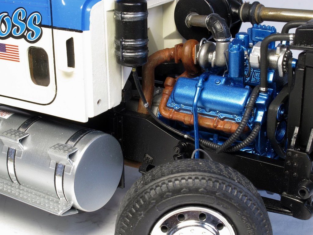

hibar 549 Опубликовано 19 Mar 2023, 09:46:22 Жалоба Поделиться Опубликовано 19 Mar 2023, 09:46:22 (изменено) Дошло у меня в Ламбе до двигателя. И тут возник вопрос, как и из чего сделать гофру воздуховода. Гофра, что в ревелловском, что в фуджимовском китах оставляет желать лучшего. Поизучав форум, ничего особо подходящего не нашёл,.Метод проволока+фантик конфетный или проволока вокруг более толстого провода, по своему хороши, но тогда гофра получается спиральной, а это мне не нужно. Перевёл с десяток трубок коктейльных, как в самостоятельном виде, так и пытаясь натянуть их на согнутую трубку, результат один - херня. В итоге должно получиться что-то похожее Изменено 19 Mar 2023, 09:49:38 пользователем hibar Ссылка на сообщение Поделиться на другие сайты

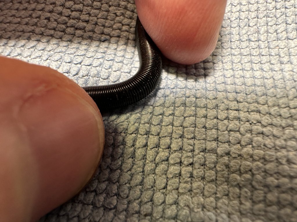

PETERSON 10763 Опубликовано 19 Mar 2023, 13:09:14 Жалоба Поделиться Опубликовано 19 Mar 2023, 13:09:14 3 часа назад, hibar сказал: или проволока вокруг более толстого провода, по своему хороши, но тогда гофра получается спиральной, а это мне не нужно А эта спиральность прямо так сильно режет глаз? На моей навитой проволоке увидишь спираль? 3 Ссылка на сообщение Поделиться на другие сайты
hibar 549 Опубликовано 19 Mar 2023, 13:30:51 Автор Жалоба Поделиться Опубликовано 19 Mar 2023, 13:30:51 5 минут назад, PETERSON сказал: А эта спиральность прямо так сильно режет глаз? На моей навитой проволоке увидишь спираль? а теперь отпусти Пробовал я этот вариант, пружинит. Вроде и проволока 0,5 достаточно мягкая, но вот видимо недостаточно, форму не держит. Ещё попробую накрутить эту же проволоку на круглый пруток, уже согнутый как нужно, но это когда пруток придёт, дней через 10 Ссылка на сообщение Поделиться на другие сайты

PETERSON 10763 Опубликовано 19 Mar 2023, 16:34:56 Жалоба Поделиться Опубликовано 19 Mar 2023, 16:34:56 (изменено) 3 часа назад, hibar сказал: а теперь отпусти Отпустил. Изменено 19 Mar 2023, 16:38:28 пользователем PETERSON 1 Ссылка на сообщение Поделиться на другие сайты
hibar 549 Опубликовано 19 Mar 2023, 16:52:46 Автор Жалоба Поделиться Опубликовано 19 Mar 2023, 16:52:46 9 минут назад, PETERSON сказал: Отпустил. Ха! Дык правильно, ты её на жёсткий стержень посадил. Так то я сегодня тоже круглый пруток разного диаметра заказал, но пока дойдёт В итоге, если никто каким-то действенным способом не поделится, дождусь круглый пруток и уже на него буду гофру или накручивать из проволоки, или от коктейльных трубок натягивать гнущуюся часть Ссылка на сообщение Поделиться на другие сайты
PETERSON 10763 Опубликовано 19 Mar 2023, 17:04:42 Жалоба Поделиться Опубликовано 19 Mar 2023, 17:04:42 (изменено) 12 минут назад, hibar сказал: если никто каким-то действенным способом не поделится То есть, мой способ недейственный? А что конкретно тебе в нём не понравилось? Я взял первый попавшийся под руку кусок чёрного литника, согнул его, нагрев зажигалкой, и свободно надел свою самодельно навитую чёрную проволоку. Тебе результат не понравился или что? Изменено 19 Mar 2023, 17:05:23 пользователем PETERSON 2 Ссылка на сообщение Поделиться на другие сайты

PETERSON 10763 Опубликовано 21 Mar 2023, 09:15:19 Жалоба Поделиться Опубликовано 21 Mar 2023, 09:15:19 8 часов назад, hibar сказал: Если литник согнут под углом 90 гр. или дуга этого поворота небольшая, то херсдва ты эту проволоку натянешь, - НЭЛЕЗИТЬ У меня литник согнут под 90°, а дугу я специально подогнал под патрубок от Дьябло, который ты показал на своей фотографии. Специально достал для этого коробку со своими тремя Дьябло. Всё надевается и снимается легко. Главное, чтобы был небольшой зазор между спиралью и литником. 8 часов назад, hibar сказал: Литник имеет диаметр около 3 мм, а я заказал и 1, и 2, и даже 4 мм пруток Разного диаметра бывают литники. Уменьшить его диаметр также можно тем же нагревом и растягиванием. Прутки безусловно удобнее, но если тебе понадобится диаметр не 1, 2, 3 или 4, а, скажем, 2,3 мм, то будут те же проблемы с поиском. Антон, я с тобой не спорю и не уговариваю. Делай как хочешь. Просто поделился своим опытом, который сам считаю полезным. 1 Ссылка на сообщение Поделиться на другие сайты
