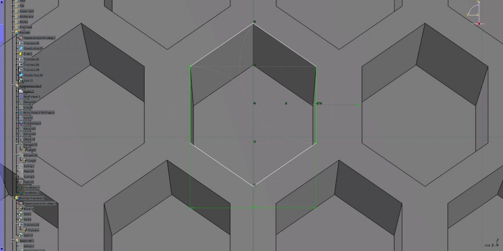

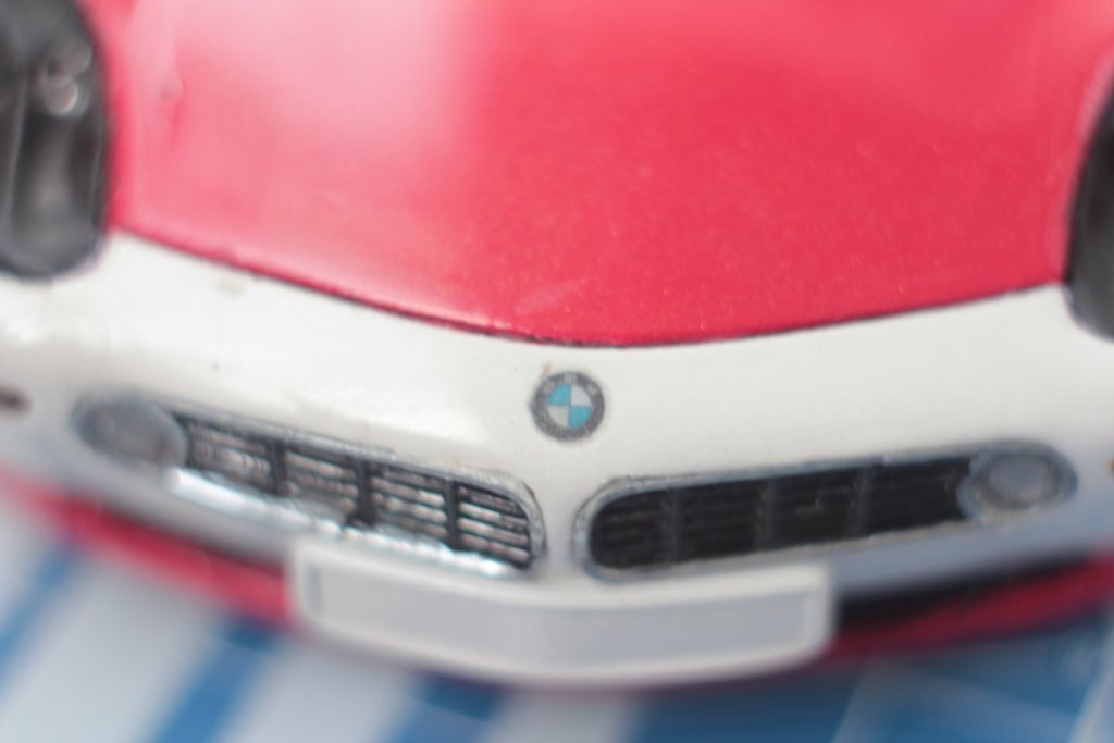

John Wick 4081 Опубликовано 12 Jul 2023, 06:12:57 Жалоба Поделиться Опубликовано 12 Jul 2023, 06:12:57 8 hours ago, PETERSON said: обновлённая модель сетки Какой размер ячейки? Пропечатает принтер? 8 hours ago, PETERSON said: Начинаю завидовать тем, кто собирает мото из коробки с готовыми допами. Весь набор от студии у вас на руках) Ссылка на сообщение Поделиться на другие сайты
PETERSON 10087 Опубликовано 12 Jul 2023, 10:00:54 Автор Жалоба Поделиться Опубликовано 12 Jul 2023, 10:00:54 (изменено) 5 часов назад, John Wick сказал: Какой размер ячейки? Пропечатает принтер? 5,5/12=0,46 мм. Должен пропечатать. 5 часов назад, John Wick сказал: Весь набор от студии у вас на руках) Уже далеко не весь в целости, поскольку корпус перепилен и перешпаклёван, задний маятник распилен и переделан, передние тормозные диски порезаны и т.д. Набор восстановлению не подлежит. Изменено 12 Jul 2023, 11:21:50 пользователем PETERSON 1 Ссылка на сообщение Поделиться на другие сайты
John Wick 4081 Опубликовано 12 Jul 2023, 10:27:09 Жалоба Поделиться Опубликовано 12 Jul 2023, 10:27:09 26 minutes ago, PETERSON said: 5,5/12=0,46 мм. Должен пропечатать. Любопытно посмотреть на результат. Ссылка на сообщение Поделиться на другие сайты
Популярный пост PETERSON 10087 Опубликовано 13 Jul 2023, 19:34:59 Автор Популярный пост Жалоба Поделиться Опубликовано 13 Jul 2023, 19:34:59 В 12.07.2023 в 13:27, John Wick сказал: Любопытно посмотреть на результат. Смотри. Оторвал от поддержек и примерил. Разница с изкоробочным грилем. 18 Ссылка на сообщение Поделиться на другие сайты
John Wick 4081 Опубликовано 14 Jul 2023, 05:58:12 Жалоба Поделиться Опубликовано 14 Jul 2023, 05:58:12 10 hours ago, PETERSON said: Смотри Хорошо получилось, давно уже думаю над печатью решеток сложной изогнутой формы. Как я понял, она не сквозная, а просто рельеф на детали. Ссылка на сообщение Поделиться на другие сайты
PETERSON 10087 Опубликовано 14 Jul 2023, 06:16:16 Автор Жалоба Поделиться Опубликовано 14 Jul 2023, 06:16:16 Мне не было надобности сквозную делать. Я где-то на 0,5 мм выдавил рельеф. Если делать отдельную сетку, то толще и не нужно. Ссылка на сообщение Поделиться на другие сайты

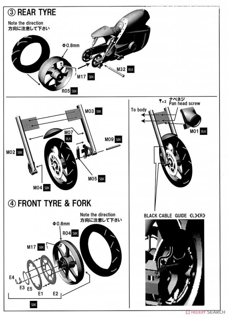

John Wick 4081 Опубликовано 21 Jul 2023, 06:29:30 Жалоба Поделиться Опубликовано 21 Jul 2023, 06:29:30 9 hours ago, PETERSON said: Добавил отверстия под ниппель. А сам ниппель? Ссылка на сообщение Поделиться на другие сайты

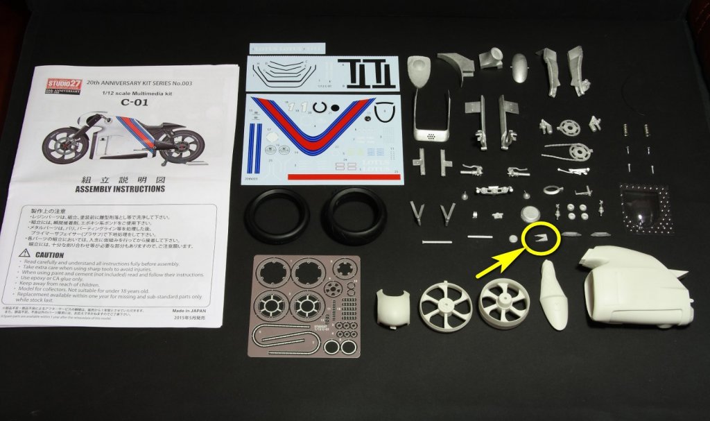

PETERSON 10087 Опубликовано 21 Jul 2023, 10:41:54 Автор Жалоба Поделиться Опубликовано 21 Jul 2023, 10:41:54 (изменено) В 21.07.2023 в 09:29, John Wick сказал: А сам ниппель? В ките лежат ниппели. Позиция M17 на схеме. Вот так это выглядит из коробки. Взято с оф. сайта http://www.studio27.co.jp/product/20th001-3/20th001-3.html Изменено 24 Jul 2023, 08:37:12 пользователем PETERSON 3 Ссылка на сообщение Поделиться на другие сайты

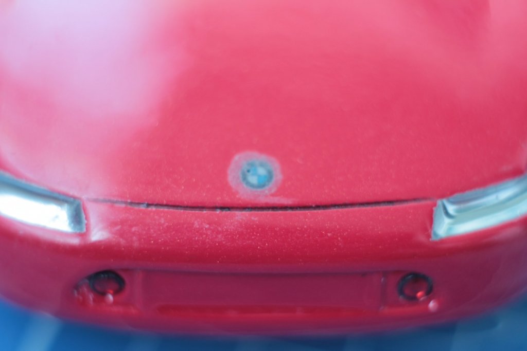

hibar 524 Опубликовано 2 Aug 2023, 13:23:47 Жалоба Поделиться Опубликовано 2 Aug 2023, 13:23:47 9 минут назад, PETERSON сказал: Кстати, впервые на этой цепочке попробовал клей Диспае с отверждением ультрафиолетом. Классная вещь! Приклеил стальные пины к цепи не с той стороны, а оторвать не смог. Пришлось отрывать с применением пламени газовой зажигалки. вещь неплохая, только абсолютно не годится для прозрачных деталей. Вроде где-то про это даже писали. Сначала вроде прозрачно, но потом мутнеет Ссылка на сообщение Поделиться на другие сайты
PETERSON 10087 Опубликовано 2 Aug 2023, 13:31:40 Автор Жалоба Поделиться Опубликовано 2 Aug 2023, 13:31:40 7 минут назад, hibar сказал: Сначала вроде прозрачно, но потом мутнеет А пруфы есть? Хотелось бы посмотреть. Через сколько времени мутнеет? Ибо в характеристиках пишут "Кристально прозрачный". Ссылка на сообщение Поделиться на другие сайты
hibar 524 Опубликовано 2 Aug 2023, 13:46:18 Жалоба Поделиться Опубликовано 2 Aug 2023, 13:46:18 12 минут назад, PETERSON сказал: А пруфы есть? Хотелось бы посмотреть. Через сколько времени мутнеет? Ибо в характеристиках пишут "Кристально прозрачный". завтра фото сделаю, сегодня уже темновато Ссылка на сообщение Поделиться на другие сайты
hibar 524 Опубликовано 3 Aug 2023, 02:03:10 Жалоба Поделиться Опубликовано 3 Aug 2023, 02:03:10 12 часов назад, PETERSON сказал: А пруфы есть? Хотелось бы посмотреть. Через сколько времени мутнеет? Ибо в характеристиках пишут "Кристально прозрачный". вот те и пруфы. Изначально было всё прозрачным. Даже перелив на лаке заметен не был. Побелело наверно через сутки, точней сказать не могу, не следил за этим процессом В принципе не критично испорчено. Вернусь к модели, отполирую и положу новую деку сейчас хочу попробовать для приклейки прозрачных деталей использовать УФ-смолу, она точно не мутнеет, из-за придурошного Озона у меня теперь есть ещё и мягкая смола, которую девать особо-то и некуда кроме как на клей пустить. Потренируюсь на кошке, покажу результат. А пока вот ручка от Порше 964, скопировал 3 недели назад, как слеза Ссылка на сообщение Поделиться на другие сайты

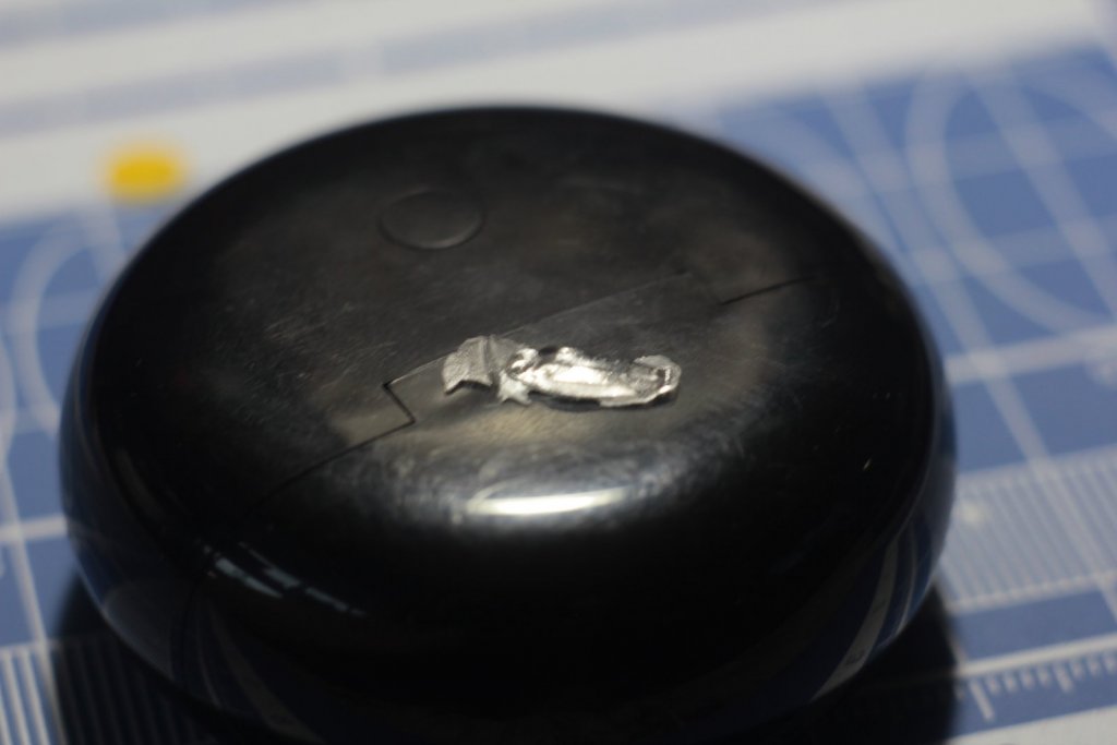

PETERSON 10087 Опубликовано 3 Aug 2023, 06:33:55 Автор Жалоба Поделиться Опубликовано 3 Aug 2023, 06:33:55 Не всякая смола обладает хорошими клеящими способностями. Капнул сегодня каплю Диспае на прозрачный футляр. Посмотрим, что с ним будет завтра и далее. Пока выглядит, как капля воды. 5 часов назад, hibar сказал: Изначально было всё прозрачным. А чем засвечивал? Фирменным фонариком? Ссылка на сообщение Поделиться на другие сайты

PETERSON 10087 Опубликовано 7 Aug 2023, 21:08:32 Автор Жалоба Поделиться Опубликовано 7 Aug 2023, 21:08:32 В 03.08.2023 в 09:33, PETERSON сказал: Капнул сегодня каплю Диспае на прозрачный футляр. Посмотрим, что с ним будет завтра и далее. Пока выглядит, как капля воды. Прошло 4 дня. По-прежнему, выглядит, как слеза. Ссылка на сообщение Поделиться на другие сайты
hibar 524 Опубликовано 8 Aug 2023, 00:57:50 Жалоба Поделиться Опубликовано 8 Aug 2023, 00:57:50 3 часа назад, PETERSON сказал: Прошло 4 дня. По-прежнему, выглядит, как слеза. значит мне бракованный подсунули. Суки! Ссылка на сообщение Поделиться на другие сайты
-=VIRUS=- 507 Опубликовано 28 Aug 2023, 12:23:34 Жалоба Поделиться Опубликовано 28 Aug 2023, 12:23:34 @hibar у меня тоже помутнел, пришлось сполировывать Ссылка на сообщение Поделиться на другие сайты
