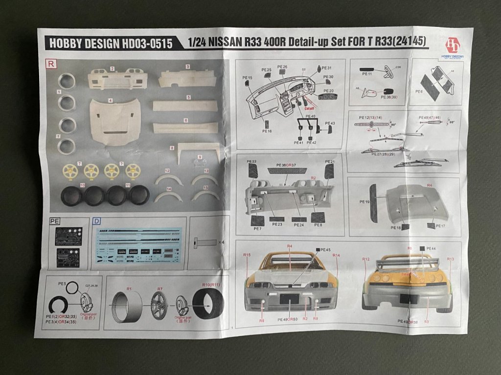

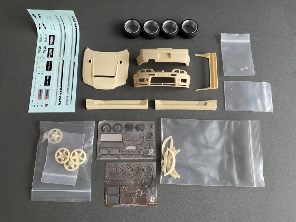

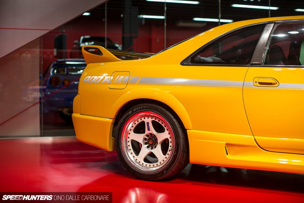

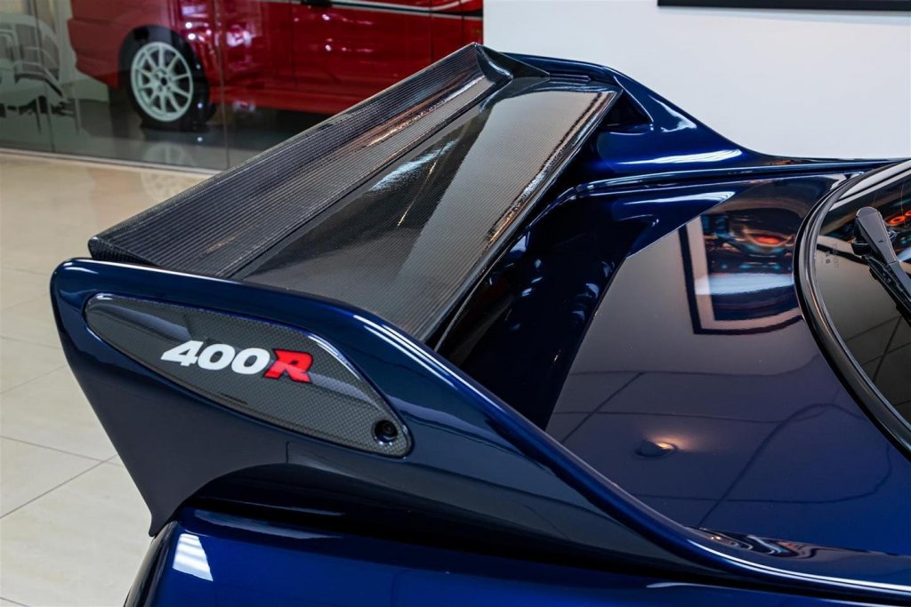

Популярный пост Idontlikebroccoli 1657 Опубликовано 5 Jun 2023, 09:38:45 Популярный пост Жалоба Поделиться Опубликовано 5 Jun 2023, 09:38:45 Привет, друзья! Решил я в ознаменование своего сегодняшнего Дня рождения сделать себе подарок - открыть новый ВИП. Пока сохнет Пандем и пока я помню все нюансы постройки R33 начну пилить Skyline R33 NISMO R400. Немного о прототипе: В 1995 году Nismo на базе BCNR33 Skyline GT-R представила широкой публике свою версию под названием 400R. Автомобиль отличался от собратьев не только визуально, имея в своем арсенале эксклюзивные аэродинамические обвесы, включая капот и измененный задний спойлер. Двигатель объемом 2,8 л отличался массой усовершенствований, от смазки до работы головки блока цилиндров и турбонаддува большего размера, и, как следует из названия автомобиля, он развивал 400 л.с. Так же была доработаны выхлопная система, сцепление, система охлаждения. Интеркулер был разработан специально для модели 400R и установлен внутри воздуховода из углеродного волокна, который был доступен в качестве опции при покупке автомобиля у дилера Nissan. Первоначально NISMO планировала выпустить 100 единиц модели 400R, однако до окончания производства R33 в 1998 году было выпущено только 44 единицы. Ну что ж, очень приятно будет построить модель одного из 44-х раритетных автомобилей! Строить буду не музейный экспонат, а автомобиль, который можно, условно говоря, встретить на дорогах Японии. Это не значит, что я планирую какие-то особые доработки. Планирую воссоздать внешность и интерьер в стоковом исполнении. Просто на авто будут гражданские японские номера. Может чуть ниже будет клиренс и чуть больше вынос колес. Посмотрим. Если владелец решит более короткие пружины поставить и проставками колеса в стороны вынести – что тут поделаешь? Но никакого развала колес домиком, ибо для этой версии такой тюнинг даже я считаю кощунством! Перейдем собственно к модели, что имею на старте: Кроме базы от Тамии и кита R400 есть так же ручка КПП от ХД, которая была закуплена специально под этот проект задолго до постройки. Почему? Потому что вот: Руль тоже нужен особый, пока еще не выбирал из своих запасов... Что в заветной коробочке: Инструкция: Обвес поближе: В общем и целом, качеством доволен. Что смутило: 1. Нижняя планка переднего бампера немного дугой, но это легко лечится опусканием в кипяток. 2. Задний бампер излишне заужен книзу, надо будет наращивать толщину. 3. Задний спойлер дан одной неразборный деталью. А там, между прочим, два лезвия, которые надо закарбонить. Вдобавок оба лезвия даны примерно одного размера и одной формы, а у оригинала они совершенно разные по размерам и по форме сечения: Короче, кое-где придётся попыхтеть, но за это мы и любим моделизм. Такие пироги! 15 Ссылка на сообщение Поделиться на другие сайты

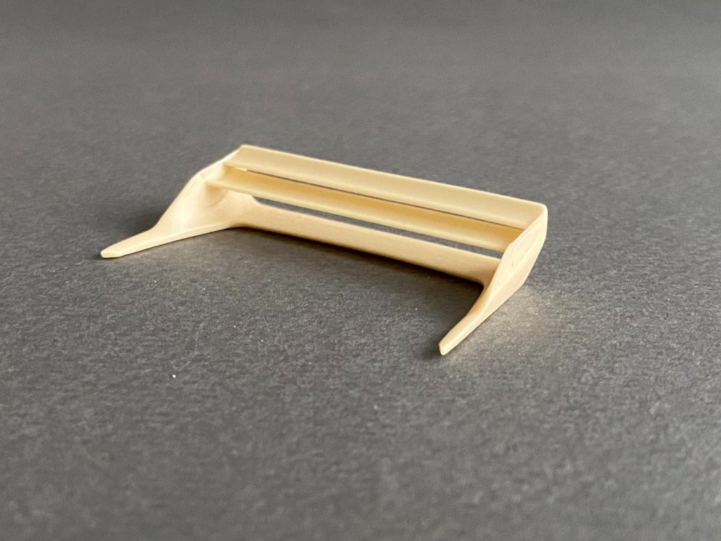

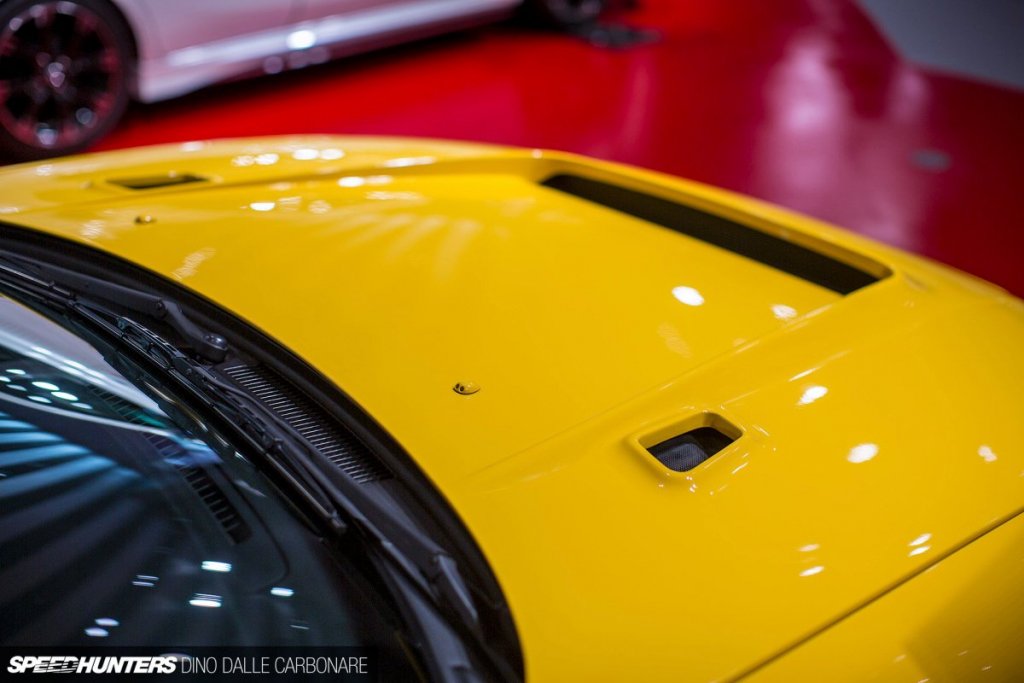

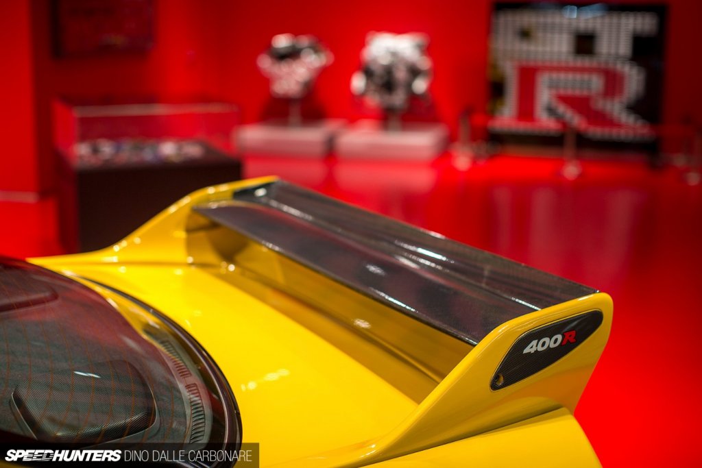

Николай_ 6647 Опубликовано 5 Jun 2023, 10:41:20 Жалоба Поделиться Опубликовано 5 Jun 2023, 10:41:20 1 час назад, Idontlikebroccoli сказал: а у оригинала они совершенно разные А может это просто другая модель спойлера? Ссылка на сообщение Поделиться на другие сайты

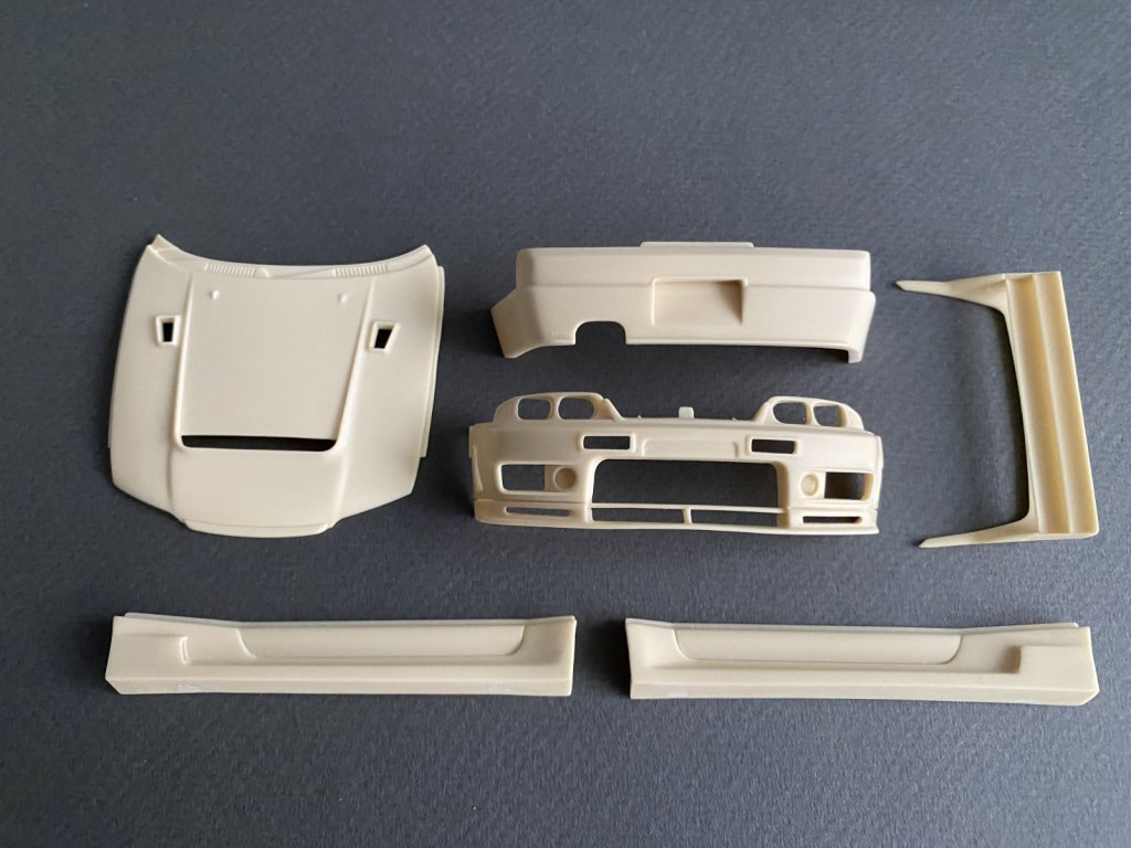

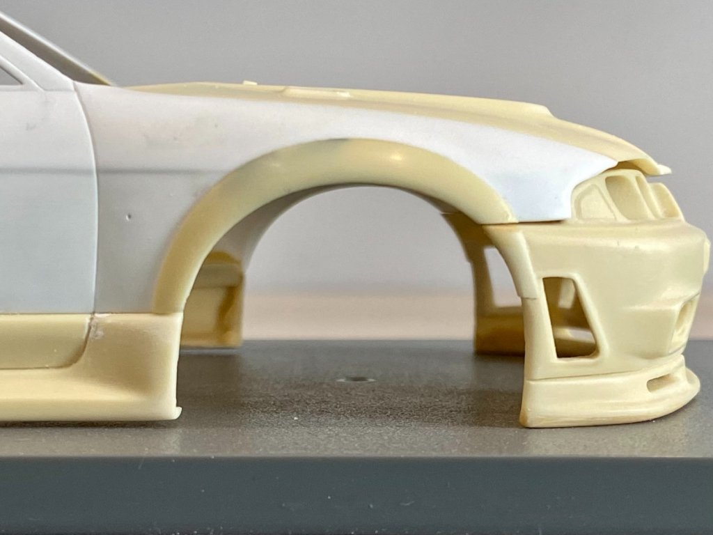

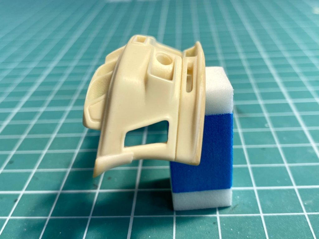

Andrey Labuzov 6544 Опубликовано 5 Jun 2023, 10:50:47 Жалоба Поделиться Опубликовано 5 Jun 2023, 10:50:47 Примерял уже бамперы и капот к кузову? Я свои примерил и прослезился - смола сильно уселась и детали стали существенно так уже кузова. 1 Ссылка на сообщение Поделиться на другие сайты

Idontlikebroccoli 1657 Опубликовано 5 Jun 2023, 13:35:18 Автор Жалоба Поделиться Опубликовано 5 Jun 2023, 13:35:18 2 часа назад, Николай_ сказал: А может это просто другая модель спойлера? Коля, исключено! У ХД конкретно кит R400 и примеры я привёл по этому же спойлеру R400. Схалтурили. 2 часа назад, Andrey Labuzov сказал: Примерял уже бамперы и капот к кузову? Я свои примерил и прослезился - смола сильно уселась и детали стали существенно так уже кузова. Андрей, я прикинул бампера и капот к кузову - пока в первом приближении выглядит норм. Пороги, похоже, короче по длине. Всё будет более понятно, как запилю кузов и приложу все детали по месту. @PETERSON Спасибо! Миша, учти: Беру тебя в эксперты по окраске салона. В этот раз хочу салон покрасить в цвета, близкие к оригинальным. Все выкрасы буду с тобой согласовывать! @Maakc Максим, спасибо! Ссылка на сообщение Поделиться на другие сайты

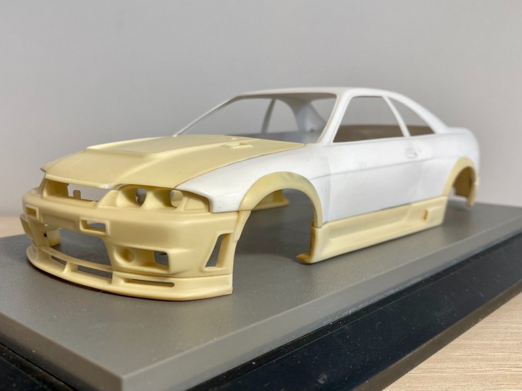

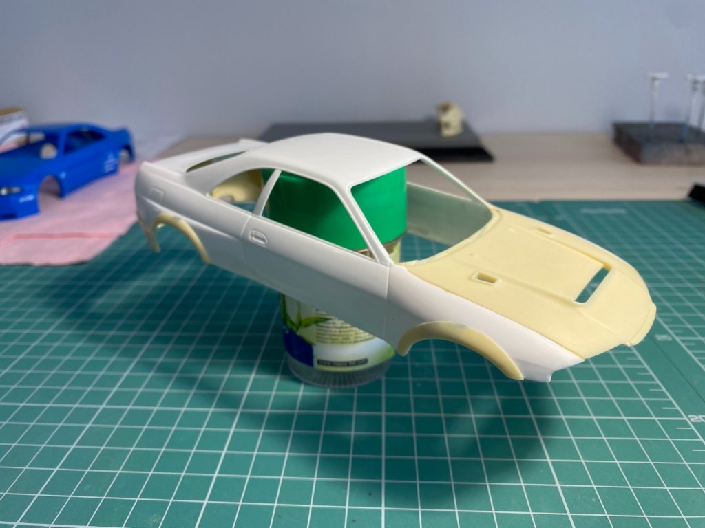

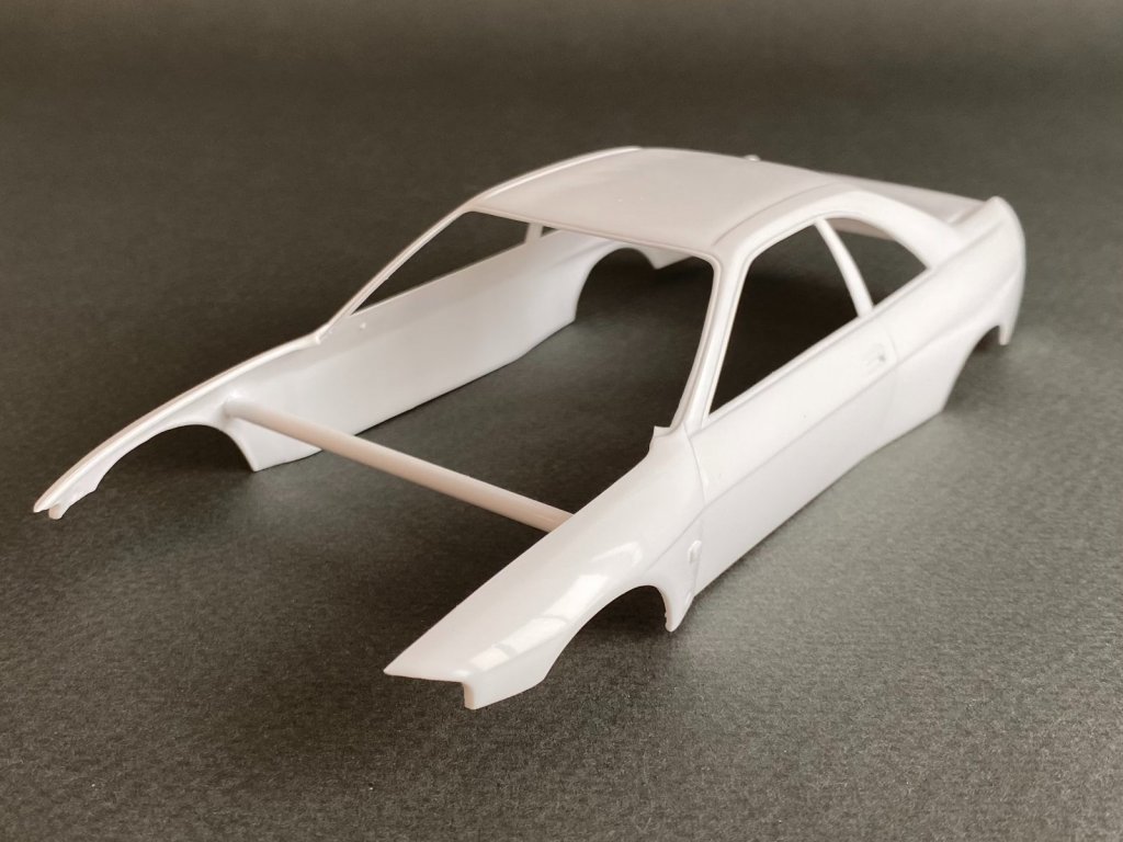

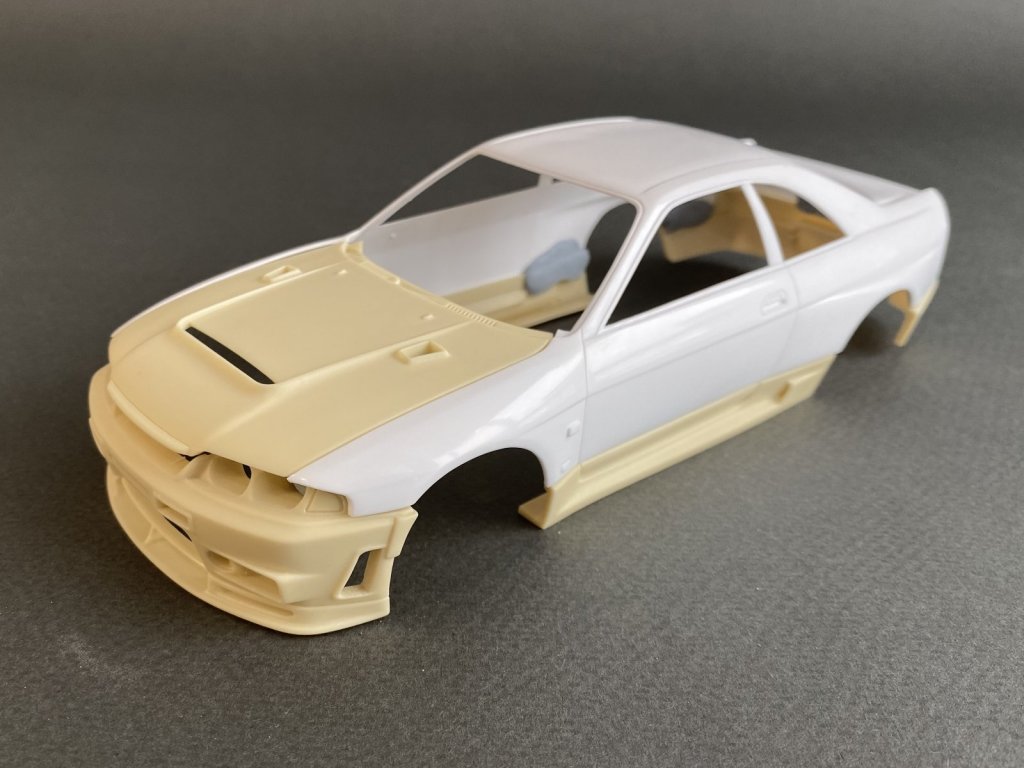

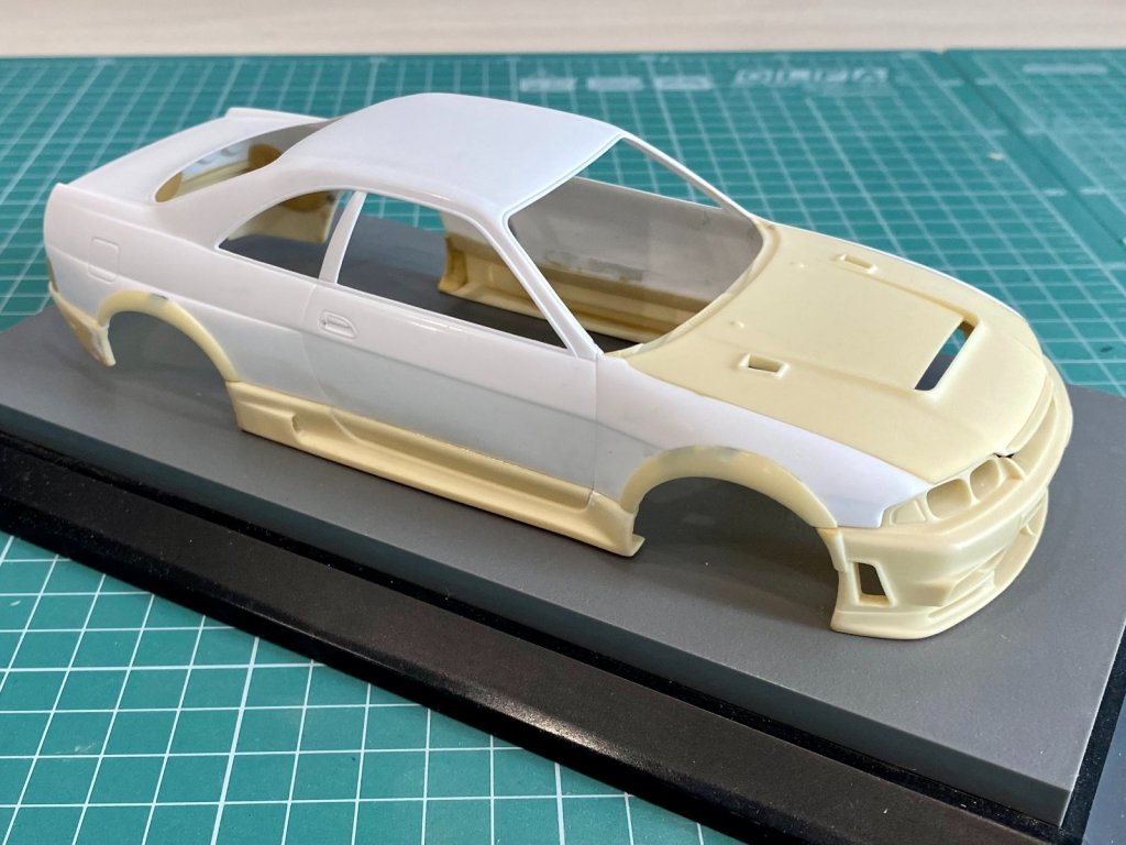

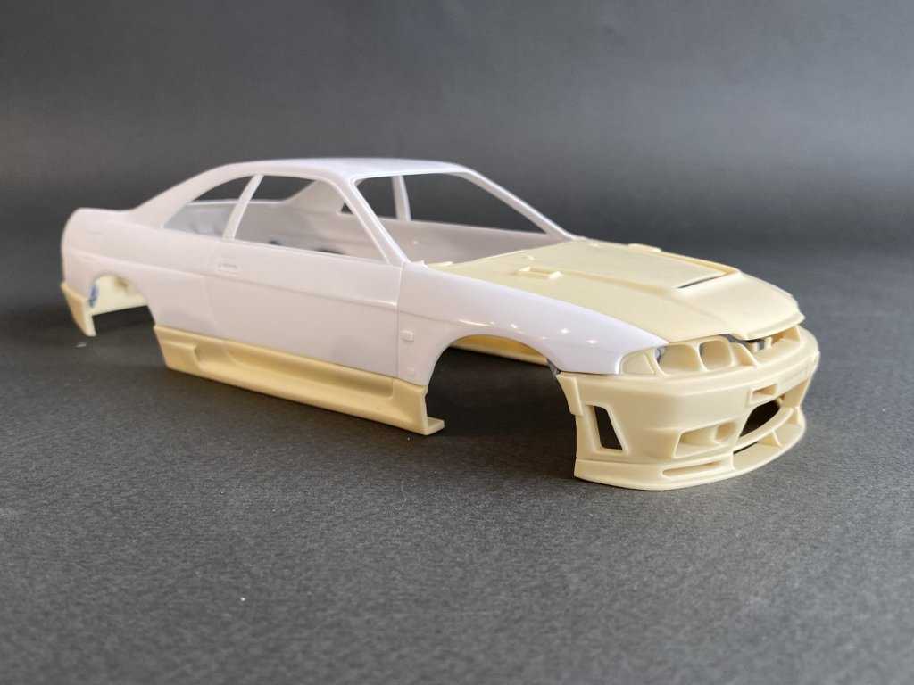

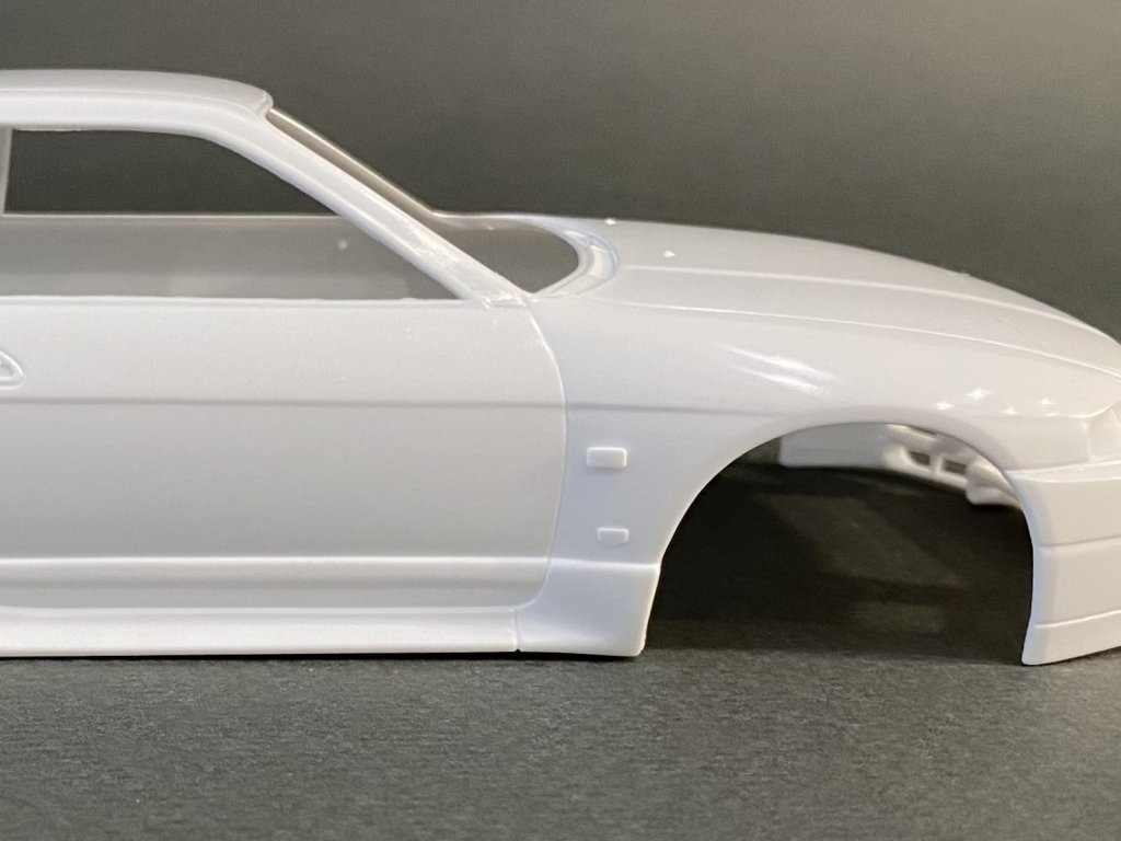

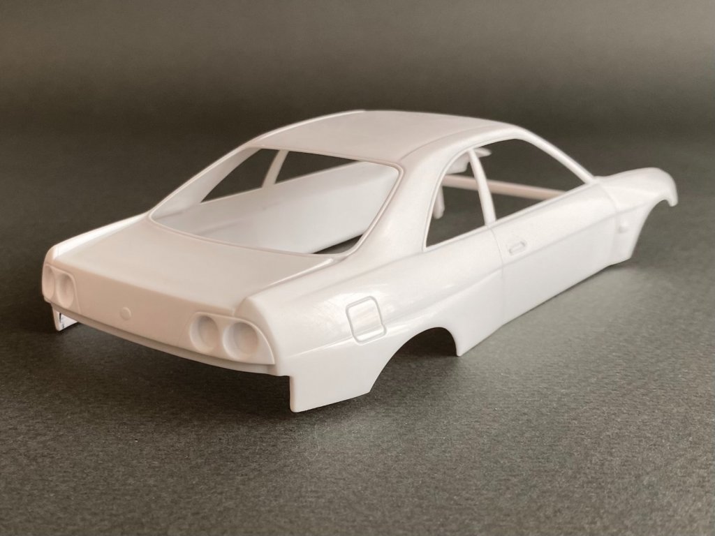

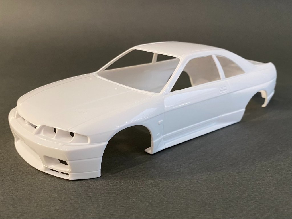

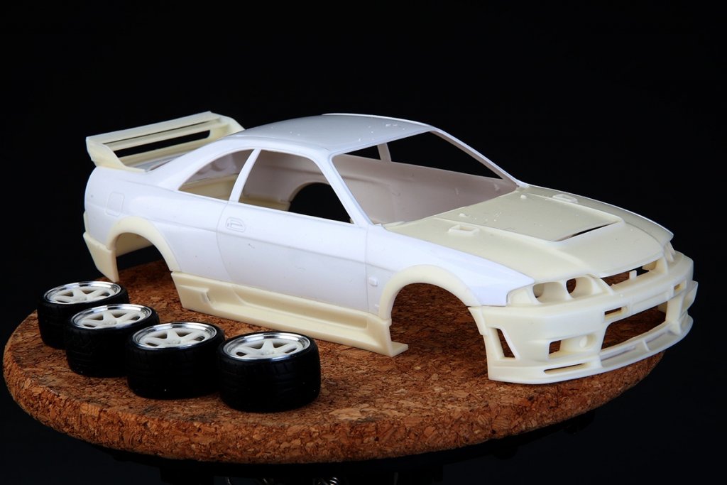

Популярный пост Idontlikebroccoli 1657 Опубликовано 8 Jun 2023, 10:16:15 Автор Популярный пост Жалоба Поделиться Опубликовано 8 Jun 2023, 10:16:15 Глава 1. Первая стыковка. Насладившись плавными обводами кузова R33 в стоковом исполнении… …я прорезал расшивку, обработал кузов и отсек всё лишнее, предварительно вклеив под капот распорку, дабы не потерять нужную геометрию кузова Далее на пластилин закрепил все детали (кроме расширителей арок) на кузове. Слава богам моделизма, опасения Андрея @Andrey Labuzov не подтвердились, всё встало более-менее нормально. Капот, передний бампер на месте. Линии прилегания капота еще надо будет подработать, но в целом всё ок. Задний бампер встал отлично, но надо будет немного раздуть ему щечки, чтобы не было ступенек на стыке с крылом Пороги в первом приближении тоже неплохо встали. Но они чуть коротковаты по длине, надо будет немного нарастить края 2К шпаклей. На фото не видно, а сбоку чет не сфотал, но в дальнейшем подробно опишу этот процесс. Пока так. 15 Ссылка на сообщение Поделиться на другие сайты
Nananawka 43 Опубликовано 8 Jun 2023, 19:45:29 Жалоба Поделиться Опубликовано 8 Jun 2023, 19:45:29 Капот с бампером выглядят очень страшно для полировки. Виктор, если будет возможность, опишите этот процесс подробнее. Ссылка на сообщение Поделиться на другие сайты
PETERSON 10772 Опубликовано 8 Jun 2023, 20:40:16 Жалоба Поделиться Опубликовано 8 Jun 2023, 20:40:16 10 часов назад, Idontlikebroccoli сказал: Слава богам моделизма, опасения Андрея @Andrey Labuzov не подтвердились, всё встало более-менее нормально. Ну, такое. Я не вижу причин для оптимизма. Успехов тебе в этой битве! Ссылка на сообщение Поделиться на другие сайты
Idontlikebroccoli 1657 Опубликовано 9 Jun 2023, 08:40:32 Автор Жалоба Поделиться Опубликовано 9 Jun 2023, 08:40:32 12 часов назад, Nananawka сказал: Капот с бампером выглядят очень страшно для полировки. Глаза боятся, а руки делают! 11 часов назад, PETERSON сказал: Ну, такое. Я не вижу причин для оптимизма. Успехов тебе в этой битве! Понятно, что стыковка не идеальная. Просто у Андрея-то вообще ситуация патовая была, бампера были уже ширины кузова, причем значительно. А пилить, подгонять - да, придётся. 1 Ссылка на сообщение Поделиться на другие сайты

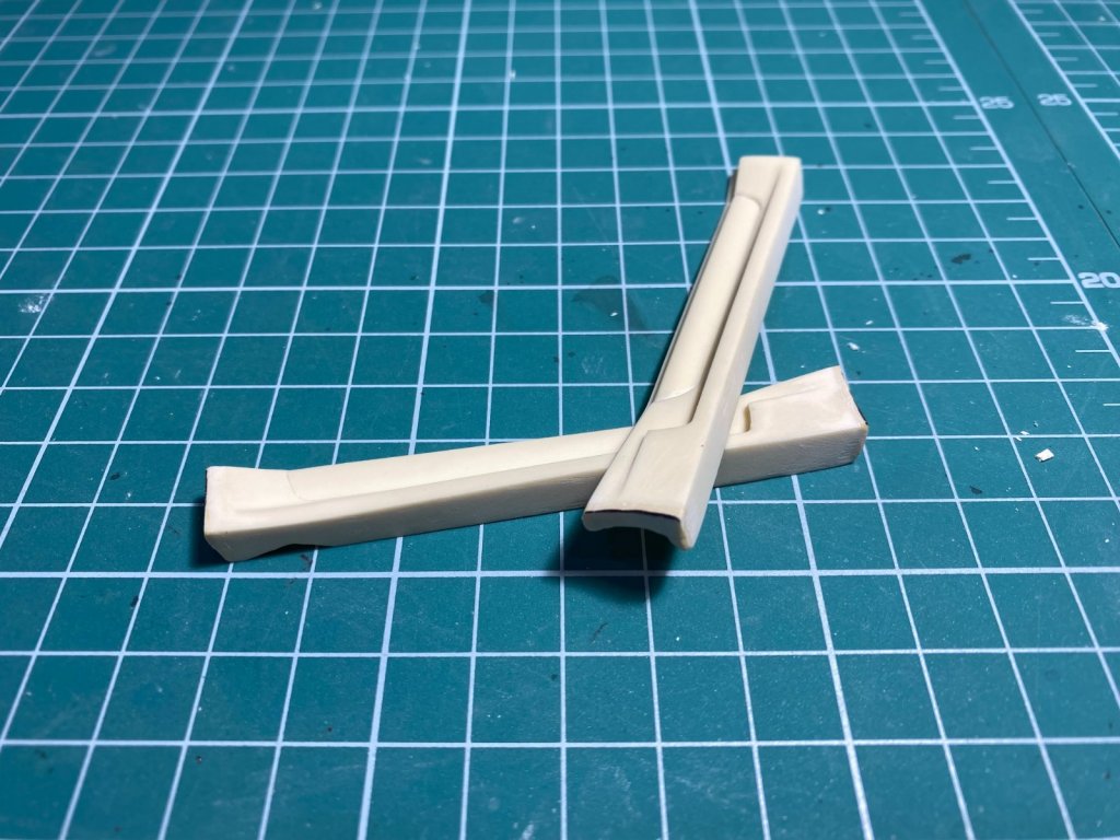

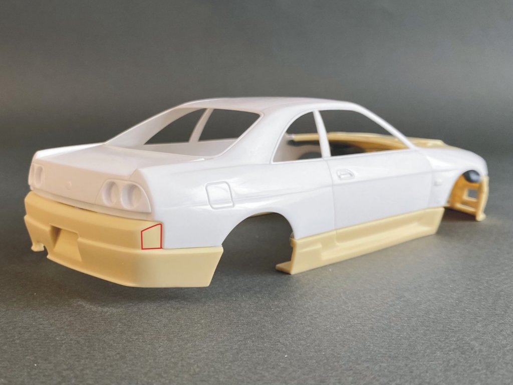

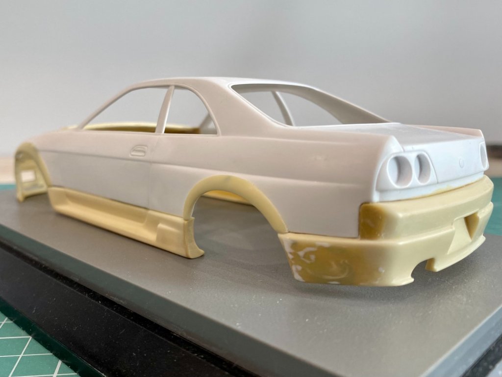

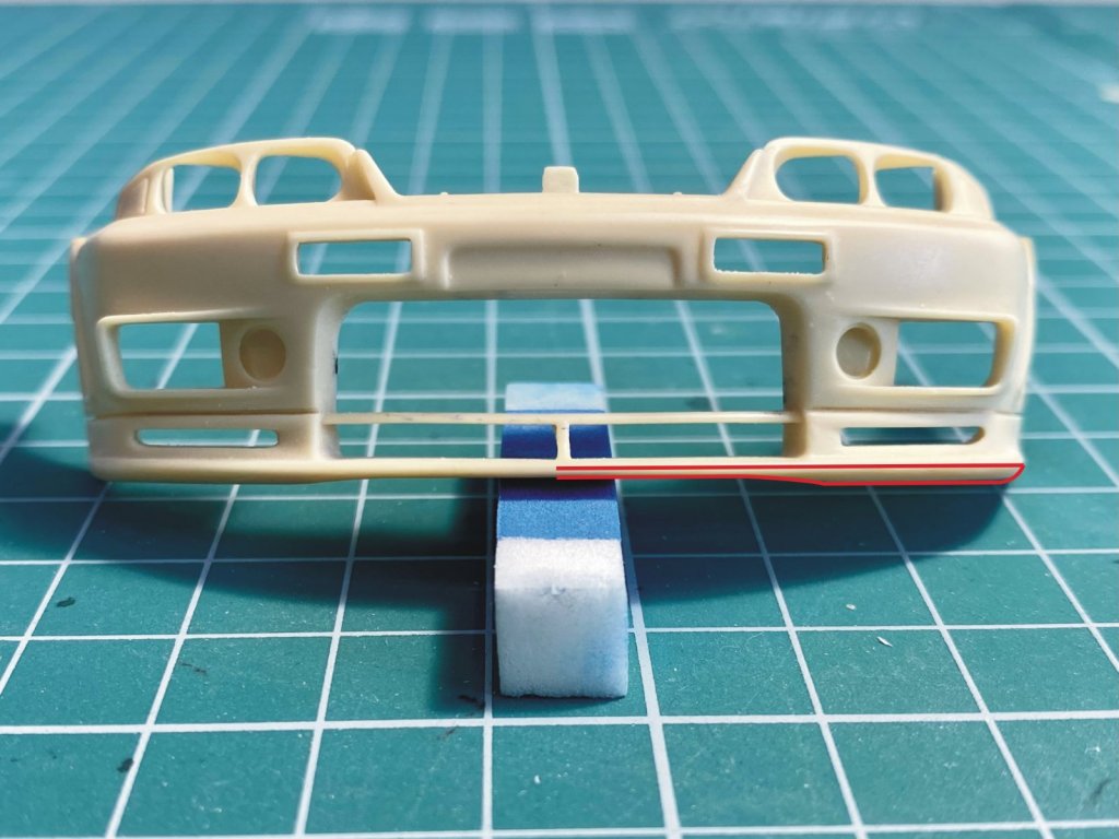

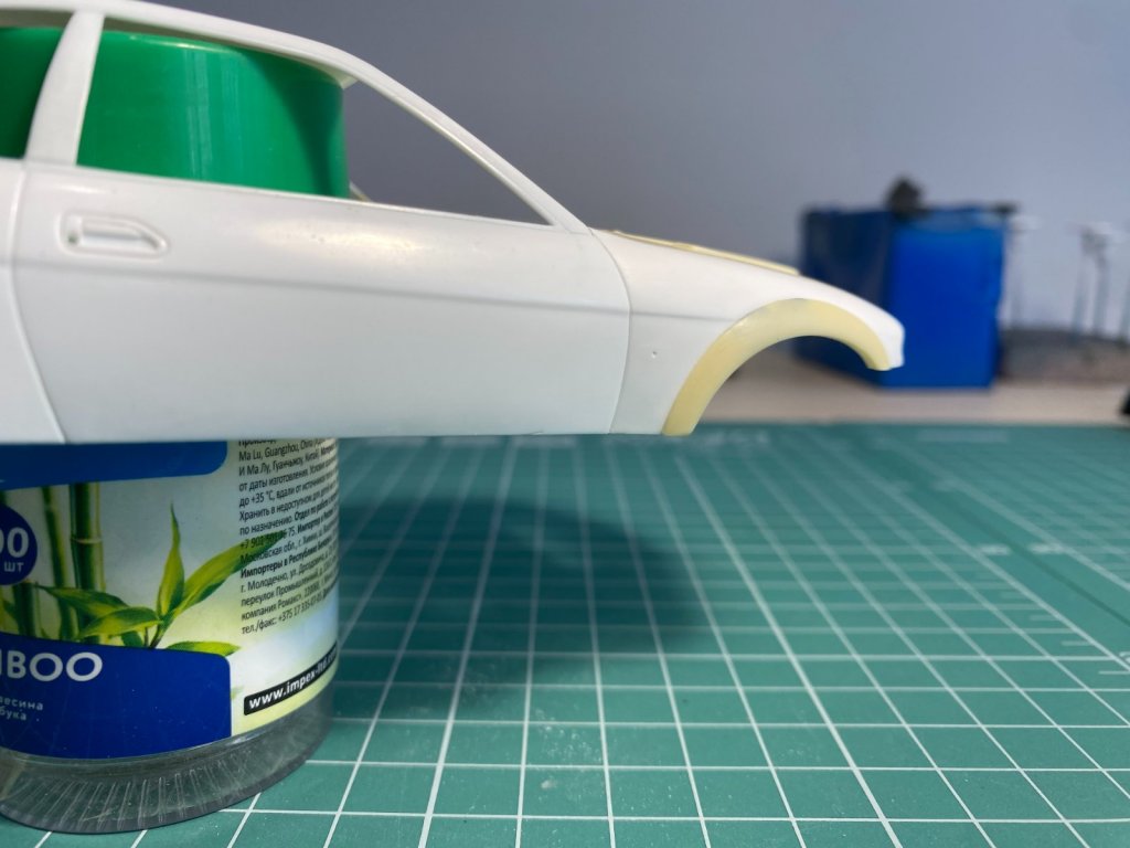

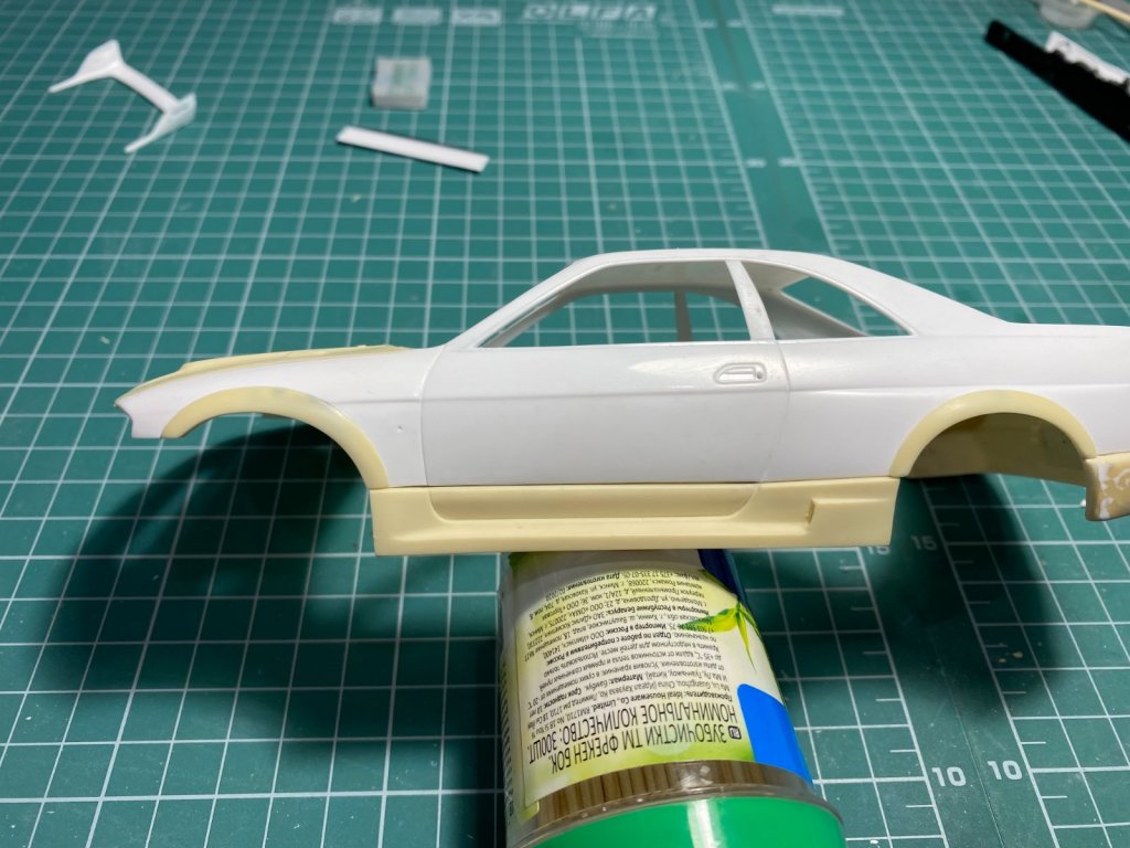

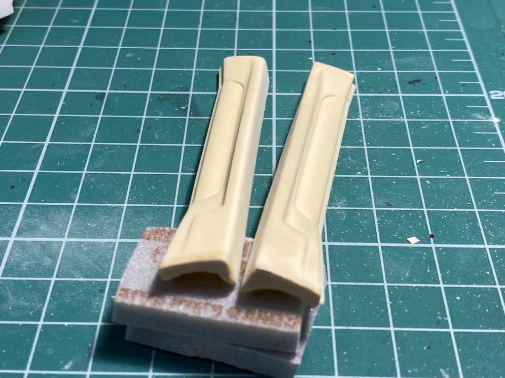

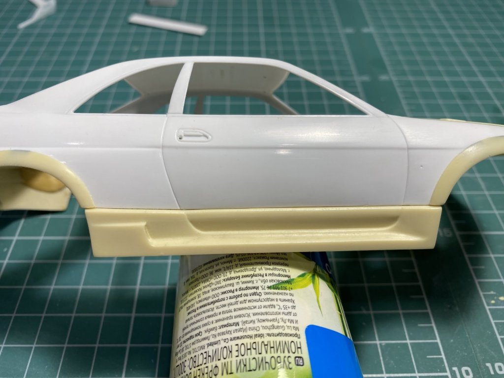

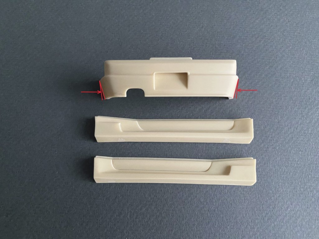

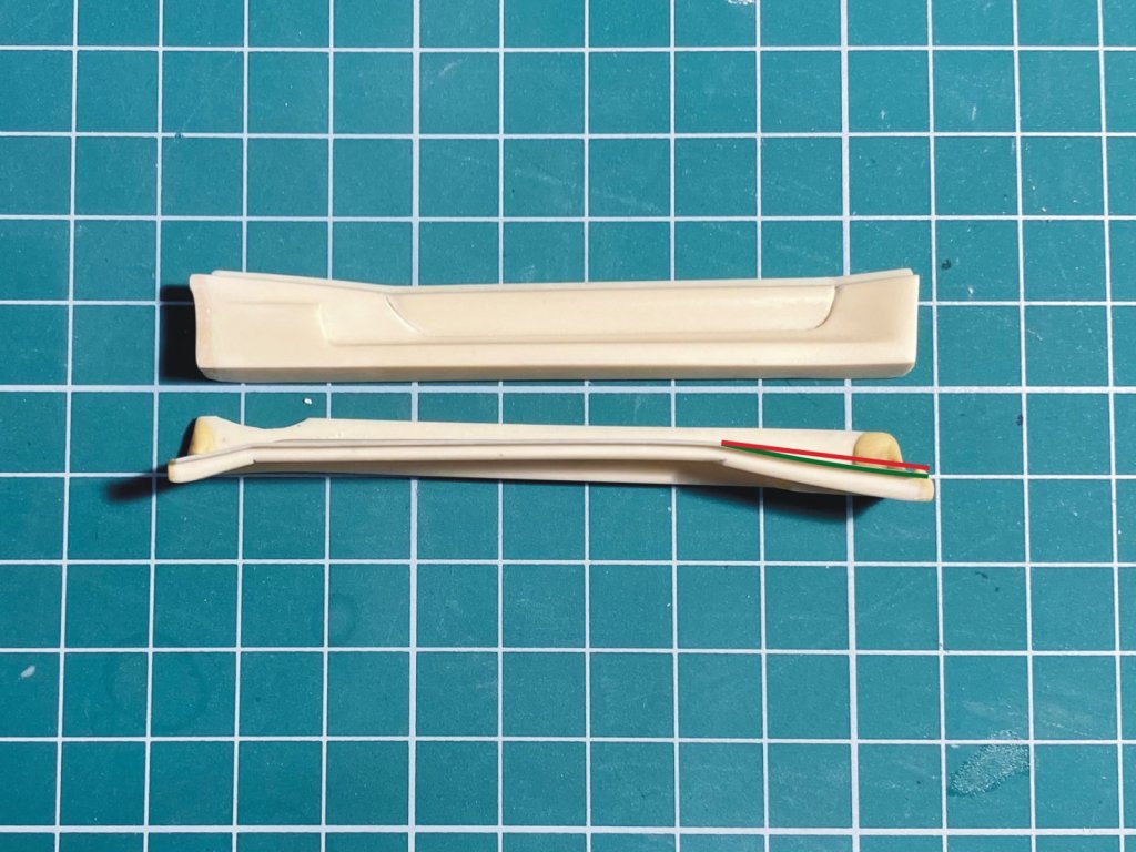

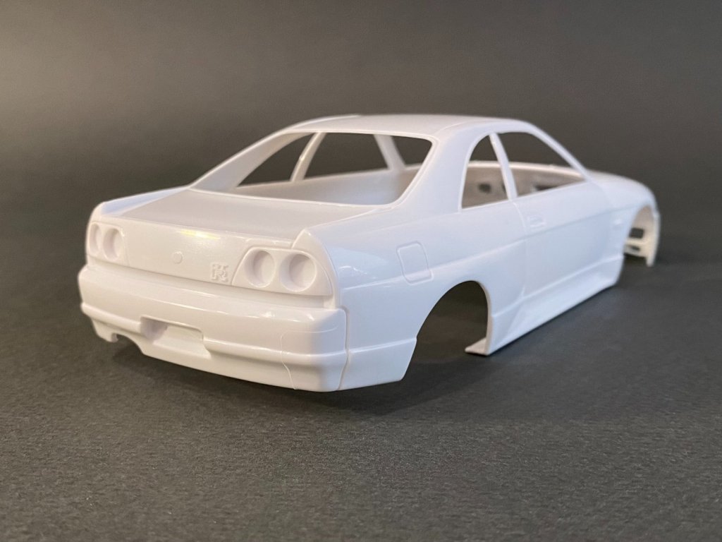

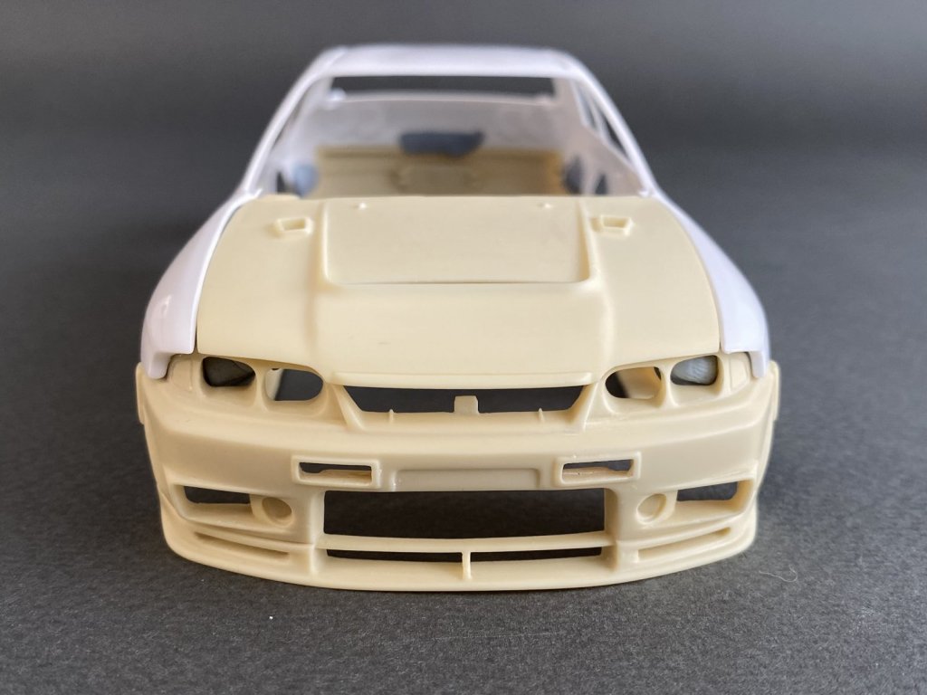

Популярный пост Idontlikebroccoli 1657 Опубликовано 14 Jun 2023, 11:17:16 Автор Популярный пост Жалоба Поделиться Опубликовано 14 Jun 2023, 11:17:16 Глава 2. Окончательная стыковка. Первым делом приклеил на кузов задний бампер и раздул ему щечки вверху… …и внизу Установил расширители арок, на передних крыльях удалил повторители поворотов (наметив центр для установки эпоксидных копий) и основание под шильдик. Основание это и некопийно толстое (высокое) и находится не на своем месте Посадил на место капот Приступил к порогам: как я говорил ранее, они коротковаты по длине, да еще и не стреляет расшивка дверей Перенес расшивку подальше… Нарастил концы порогов 2К шпаклей, а также методом окунания в кипяток изменил наклон задней части порогов (их еще и по кривой надо изгибать, красная линия – было, зеленая – стало). Пороги, как и все элементы обвеса от ХД имеют через чур острые грани. Все без исключения. У оригинального авто все линии и грани более плавные. Ранее на бамперах я уже замылил все грани, дорабатываю пороги (слева обработанный, справа нет): Не обошлось и без доработки переднего бампера. Во-первых, бампер от ХД внизу оканчивается плоской прямой поверхностью, а у оригинала нижняя кромка бампера округлая и имеет выборку по центру (дальше покажу). Во-вторых, свес переднего бампера явно ниже линии порогов. А это второй повод нарастить бампер. Слишком много наращивать не стал, дабы это не выглядело тяжеловесно, получилось так Так же немного сточил пороги снизу, в результате бампер стал чуть ниже порогов, что мне и было нужно. Ну и вклеил пороги на место. Передний бампер пока монтировать на кузов не стал, буду красить его отдельно ввиду его большого количества воздуховодов. Думаю, отдельно его красить будет сподручнее. Ну что ж, кузов готов к проявочному грунту. Такие пироги. 15 Ссылка на сообщение Поделиться на другие сайты
PETERSON 10772 Опубликовано 14 Jun 2023, 13:11:01 Жалоба Поделиться Опубликовано 14 Jun 2023, 13:11:01 Всем привет! Это снова я со своими дурацкими вопросами. Витя, а точно ли 400R выпускался с такими порогами, или это опять "владелец сам захотел такие поставить"? На фотографиях жёлтого 400R я вижу пороги другой формы. Да и на вот этом синем тоже https://motor.ru/news/gtr-nismo-400r-19-01-2022.htm И вот на этом серебристом тоже Ссылка на сообщение Поделиться на другие сайты
Andrey Labuzov 6544 Опубликовано 14 Jun 2023, 13:17:42 Жалоба Поделиться Опубликовано 14 Jun 2023, 13:17:42 5 минут назад, PETERSON сказал: а точно ли 400R выпускался с такими порогами, или это опять "владелец сам захотел такие поставить"? Ну, если прям совсем соответствие делать, нужно отрезать верхнюю часть порога и сращивать с дверью. Ну или, как минимум, расшивку переделывать. Ссылка на сообщение Поделиться на другие сайты
PETERSON 10772 Опубликовано 14 Jun 2023, 13:21:28 Жалоба Поделиться Опубликовано 14 Jun 2023, 13:21:28 (изменено) 8 минут назад, Andrey Labuzov сказал: нужно отрезать верхнюю часть порога и сращивать с дверью Я бы от порога отрезал только накладку двери (в ките она имела правильную форму, и её бы отрезать от кузова не следовало), а сам порог доработал бы бормашиной/ножом/наждачкой, чтобы получить характерные поддавки в передней и задней частях. Изменено 14 Jun 2023, 13:27:08 пользователем PETERSON Ссылка на сообщение Поделиться на другие сайты
Andrey Labuzov 6544 Опубликовано 14 Jun 2023, 13:59:25 Жалоба Поделиться Опубликовано 14 Jun 2023, 13:59:25 (изменено) 39 минут назад, PETERSON сказал: Я бы от порога отрезал только накладку двери (в ките она имела правильную форму, и её бы отрезать от кузова не следовало), а сам порог доработал бы бормашиной/ножом/наждачкой, чтобы получить характерные поддавки в передней и задней частях. Да, можно и так. Но, насколько она похожа на дверь с обвесом? Такое ощущение по фотографиям, что с обвесом эта выштамповка на двери пожирнее выглядит. Изменено 14 Jun 2023, 14:01:40 пользователем Andrey Labuzov 1 Ссылка на сообщение Поделиться на другие сайты
Idontlikebroccoli 1657 Опубликовано 14 Jun 2023, 16:43:24 Автор Жалоба Поделиться Опубликовано 14 Jun 2023, 16:43:24 3 часа назад, PETERSON сказал: Всем привет! Это снова я со своими дурацкими вопросами. Витя, а точно ли 400R выпускался с такими порогами, или это опять "владелец сам захотел такие поставить"? Миша, привет! Вопрос правильный задаёшь, это ХД откровенно схалтурили на этих порогах. Отсутствие этих выемок я тоже сразу заприметил. Думал как доработать, но взвесив риски испортить пороги, решил оставить как есть. У ХД эти пороги ещё и устанавливаются под углом к кузову, а у оригинала они почти отвесно идут вниз, на заднем крыле это хорошо видно. Так же вниз сужался и задний бампер. Я посчитал, что этот косяк гораздо заметнее, поэтому доработал задний бампер и с порогами маленько поплясал, чтобы выставить их почти отвесно. @Andrey Labuzov Альфа вот правильно пороги даёт и свес переднего бампера у Альфы ниже порогов и задний бампер вниз не сужается… Но у Альфы Мише плоские стёкла не нравятся. 3 Ссылка на сообщение Поделиться на другие сайты
PETERSON 10772 Опубликовано 14 Jun 2023, 17:34:36 Жалоба Поделиться Опубликовано 14 Jun 2023, 17:34:36 48 минут назад, Idontlikebroccoli сказал: Но у Альфы Мише плоские стёкла не нравятся. И это мне не помешало купить их McLaren P1. Стёкла я переделаю на выпуклые. 4 Ссылка на сообщение Поделиться на другие сайты
hibar 549 Опубликовано 15 Jun 2023, 03:09:31 Жалоба Поделиться Опубликовано 15 Jun 2023, 03:09:31 10 часов назад, Idontlikebroccoli сказал: Но у Альфы Мише плоские стёкла не нравятся. да Мише, по-моему, вообще мало что нравится 16 часов назад, Idontlikebroccoli сказал: ....на передних крыльях удалил повторители поворотов (наметив центр для установки эпоксидных копий) какую эпоксидку для этого используешь? Ссылка на сообщение Поделиться на другие сайты
Sebastian 795 Опубликовано 15 Jun 2023, 03:55:39 Жалоба Поделиться Опубликовано 15 Jun 2023, 03:55:39 Смола после изгибания в кипятке не верется на место со временем? Ссылка на сообщение Поделиться на другие сайты
