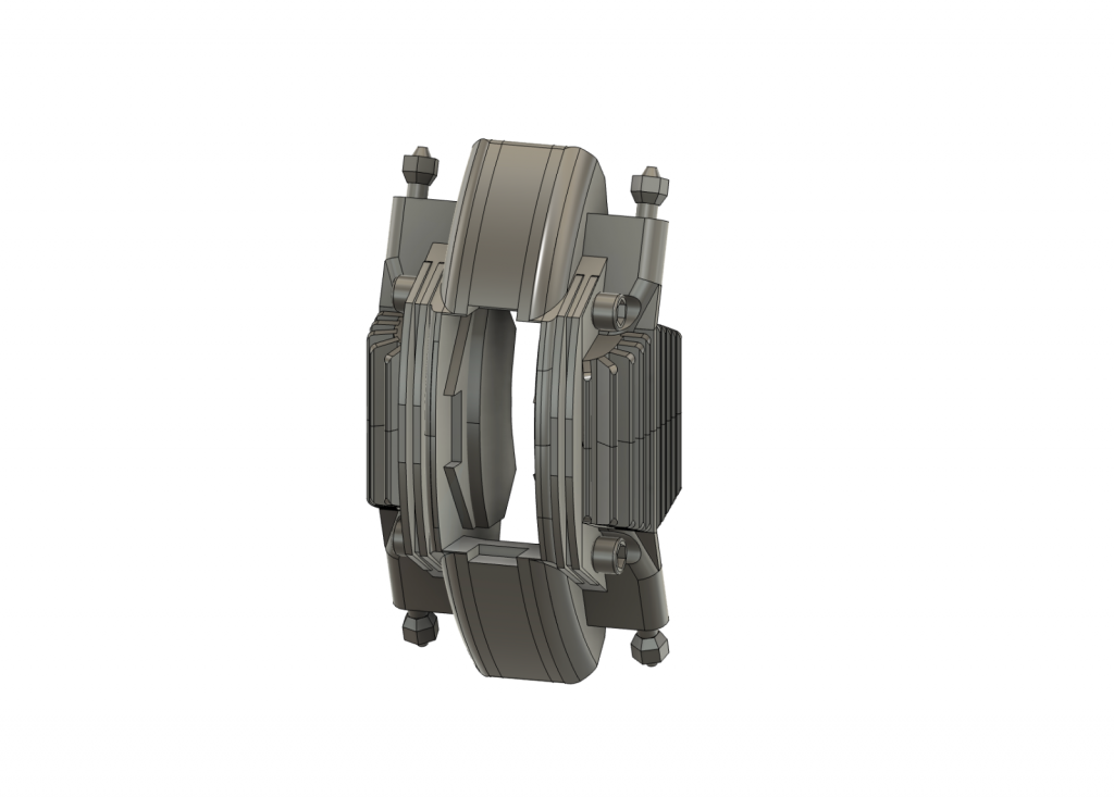

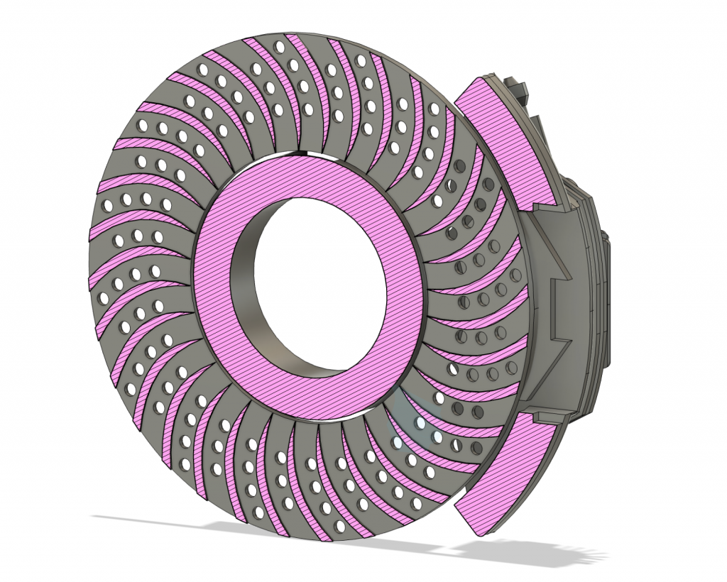

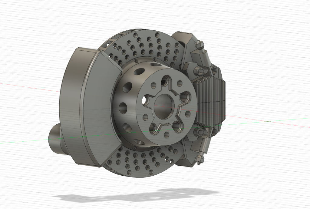

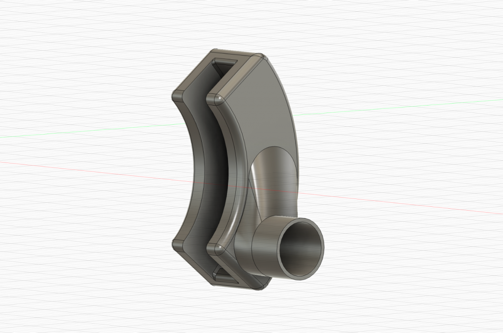

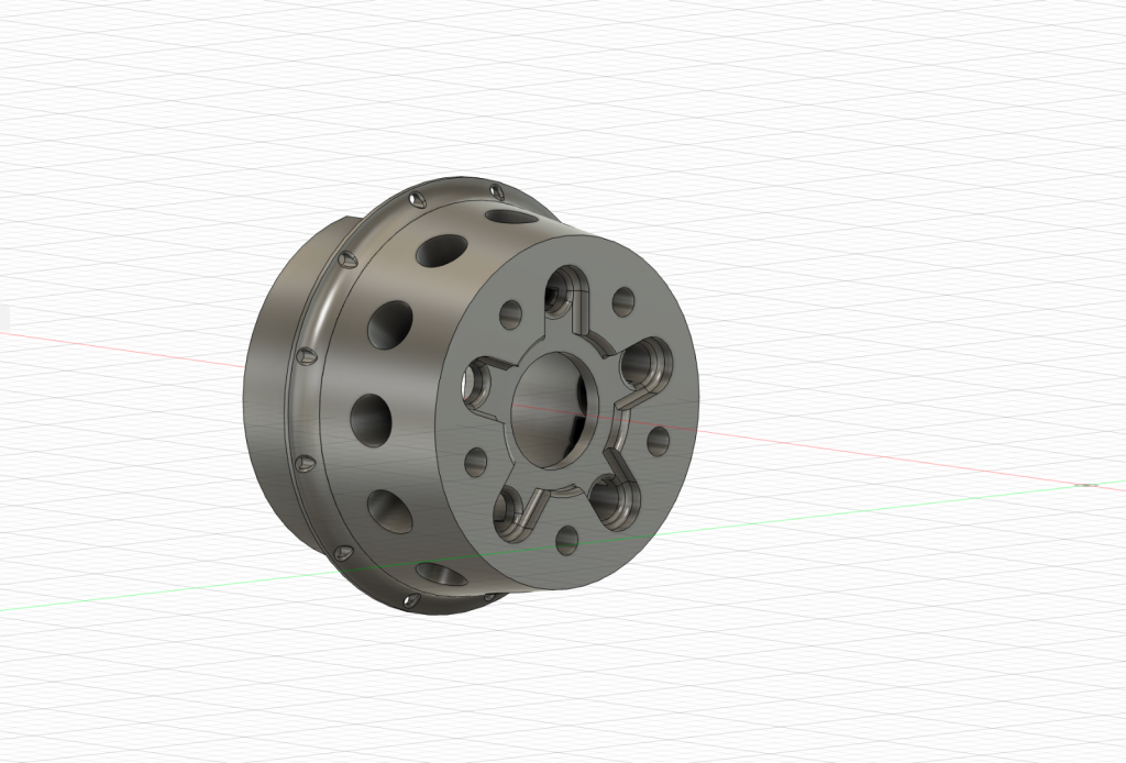

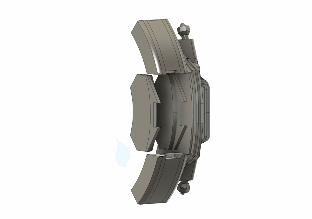

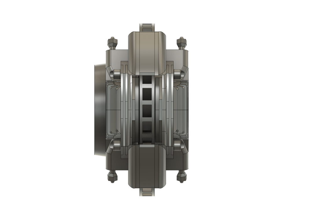

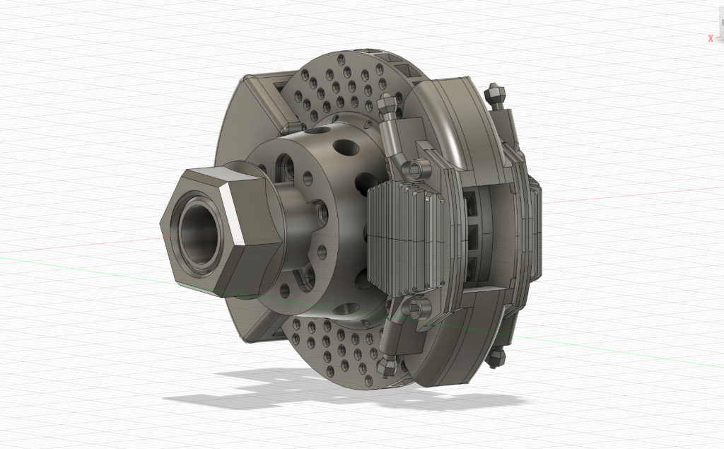

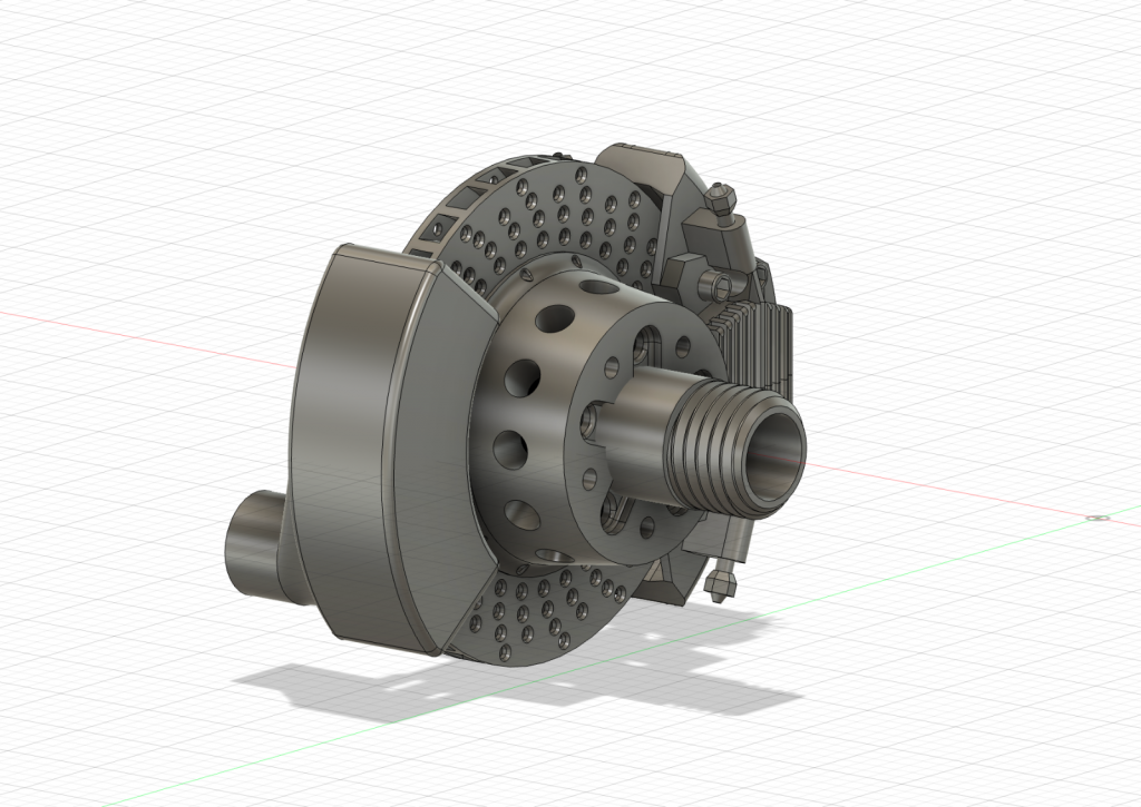

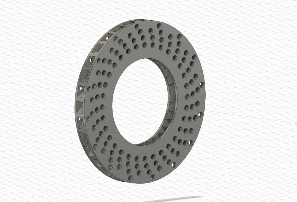

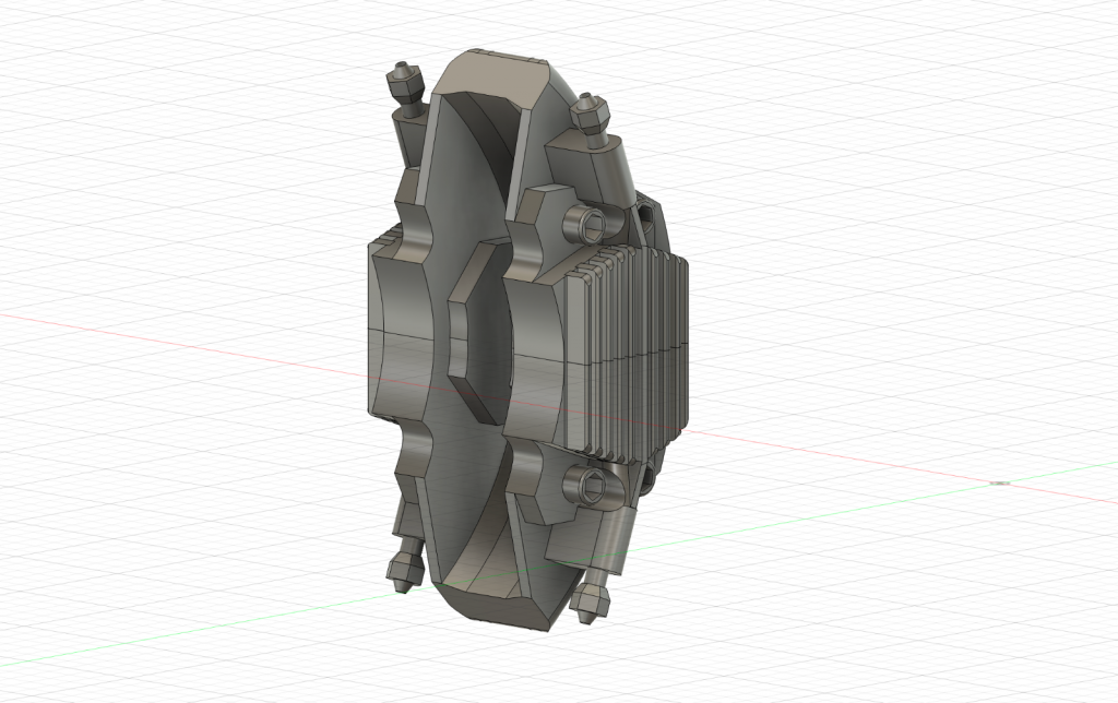

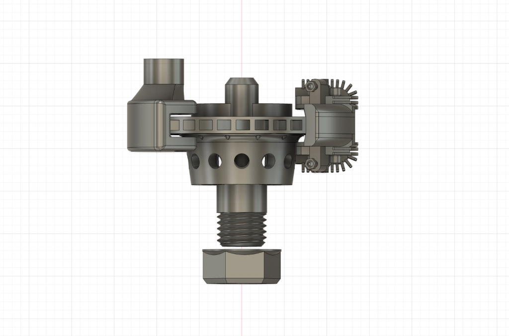

Популярный пост Sebastian 795 Опубликовано 14 Nov 2023, 17:02:26 Автор Популярный пост Жалоба Поделиться Опубликовано 14 Nov 2023, 17:02:26 (изменено) Рассказываю, что удалось в плане моделирования сделать. Построил тормозную систему методом проб и ошибок, конечно. Обдув передних тормозов Ступицы Роторы Самый сложный элемент - суппорт На модели будет вот так выглядеть по задумке Много месяцев назад, я тренировался и у меня был шпилька построена. Кажется, она даже не в размер сделана. Но для красоты я ее воткнул ))) И ракурсы с гайкой Еще Короче, скажу что для мен это прям подвиг был ))) Изменено 14 Nov 2023, 17:02:53 пользователем Sebastian 13 Ссылка на сообщение Поделиться на другие сайты
John Wick 4089 Опубликовано 14 Nov 2023, 17:14:28 Жалоба Поделиться Опубликовано 14 Nov 2023, 17:14:28 (изменено) Какой толщины ребер охлаждения на суппорте? Изменено 14 Nov 2023, 17:35:57 пользователем John Wick Ссылка на сообщение Поделиться на другие сайты
Sebastian 795 Опубликовано 14 Nov 2023, 18:05:19 Автор Жалоба Поделиться Опубликовано 14 Nov 2023, 18:05:19 50 минут назад, John Wick сказал: Какой толщины ребер охлаждения на суппорте? 0,15 Ссылка на сообщение Поделиться на другие сайты
John Wick 4089 Опубликовано 14 Nov 2023, 18:16:02 Жалоба Поделиться Опубликовано 14 Nov 2023, 18:16:02 9 minutes ago, Sebastian said: 0,15 На пределе, тестовая печать покажет. Ссылка на сообщение Поделиться на другие сайты
PETERSON 10119 Опубликовано 15 Nov 2023, 18:52:48 Жалоба Поделиться Опубликовано 15 Nov 2023, 18:52:48 В 14.11.2023 в 21:16, John Wick сказал: тестовая печать покажет Скорее не покажет. Не думаю, что такое вырастет. На печати тестов пластинки 0,1 мм всегда отваливаются. Я бы меньше 0,2 не делал. Даже если вырастет, на промывке скрутит в бараний рог. Ссылка на сообщение Поделиться на другие сайты
John Wick 4089 Опубликовано 15 Nov 2023, 20:58:22 Жалоба Поделиться Опубликовано 15 Nov 2023, 20:58:22 2 hours ago, PETERSON said: Скорее не покажет. Не думаю, что такое вырастет. На печати тестов пластинки 0,1 мм всегда отваливаются. Я бы меньше 0,2 не делал. Даже если вырастет, на промывке скрутит в бараний рог. Меня больше смущает, что просто не пропечатает из-за формы и невозможности в само ребро поставить поддержку. Я печатал стенки толщиной 015 еще на фотоне S - получается, но для этого нужно основание заметное. Ссылка на сообщение Поделиться на другие сайты

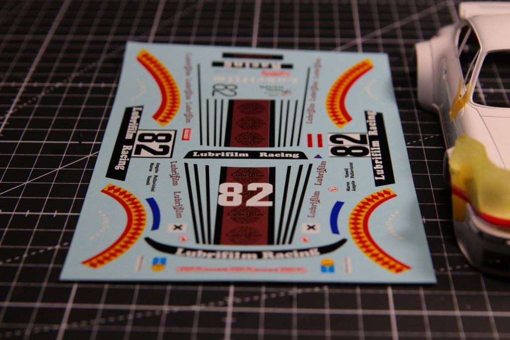

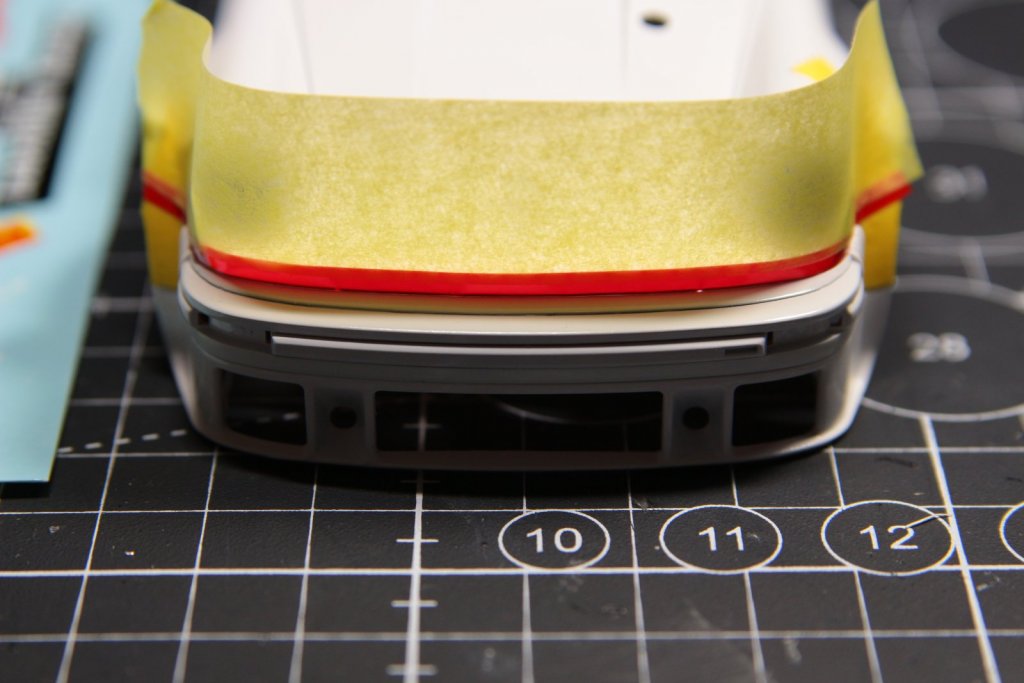

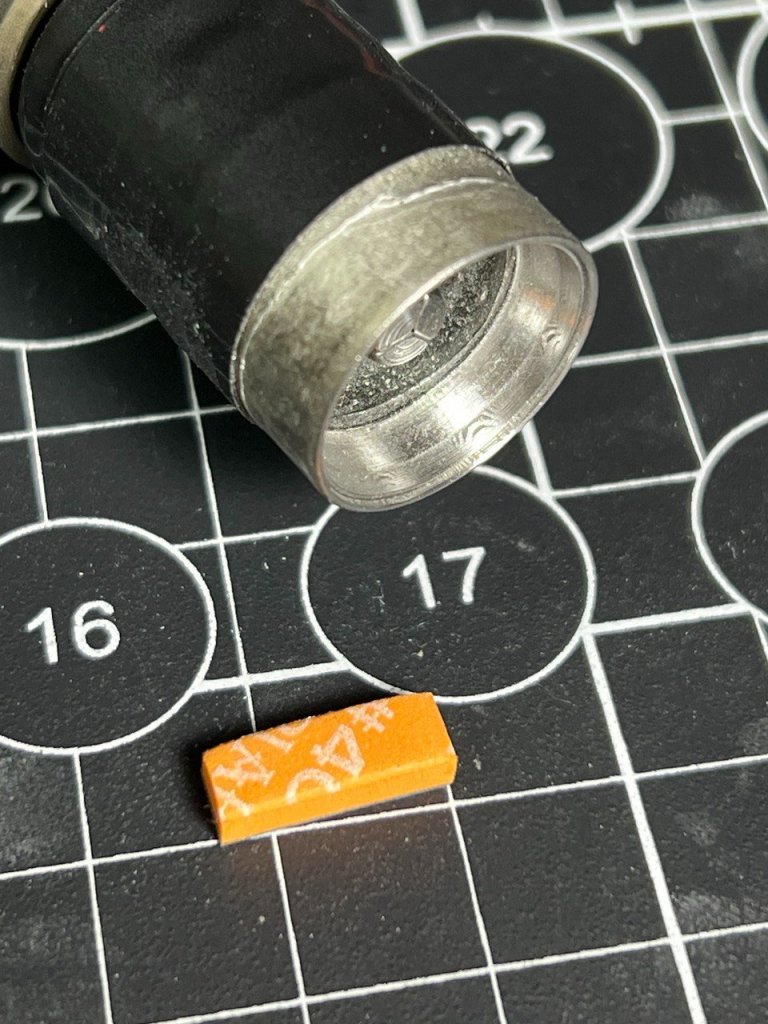

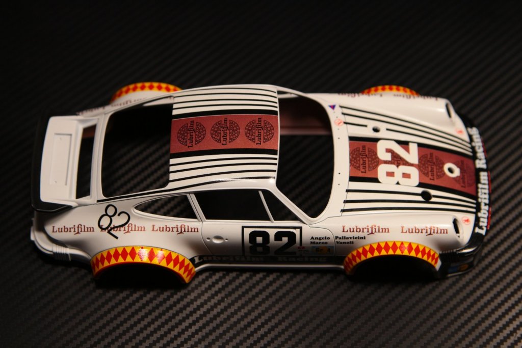

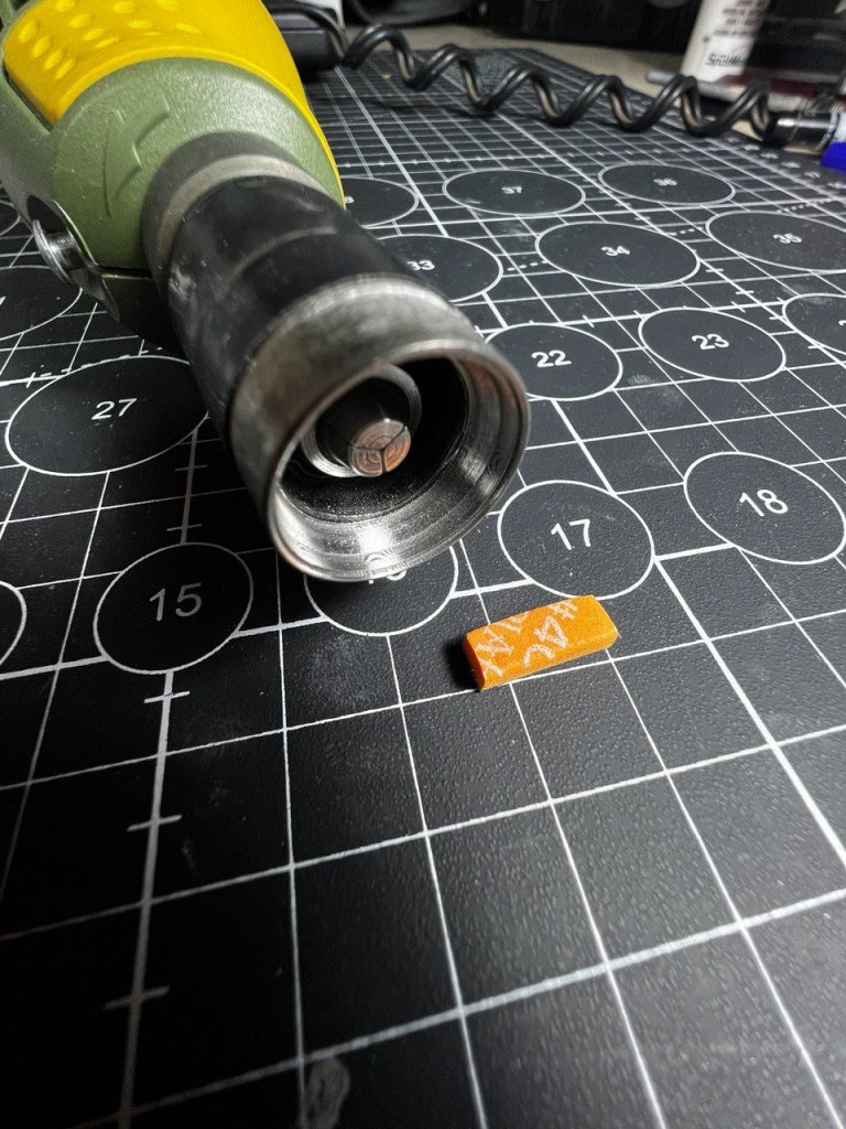

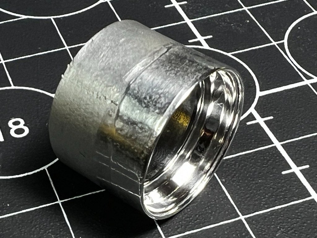

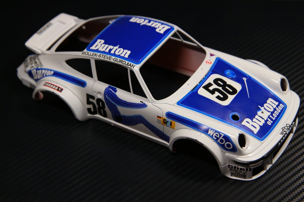

Популярный пост Sebastian 795 Опубликовано 11 Dec 2023, 14:32:56 Автор Популярный пост Жалоба Поделиться Опубликовано 11 Dec 2023, 14:32:56 Сделаем апдейт моей истории , что имеем на сегодня по готовности. Занялся колесами. На 934 использовать буду наборы от ScaleProduction, а 935 будут диски из конверсионного набора. К слову сказать, на 935 самые отвратительные диски из мягкого металла. Проблема в том, что напечатаны они были на принтере с невысоким разрешением и эти следы от слоев так и скопировались в металле. Точить пришлось много И диски от ScaleProduction тоже полировал ( пример как было/как стало ) И подсобрал из травленых спиц Начал готовить кузова к нанесению декалей Заранее не учел, что на 2х из 3х 934 эмблемы Порше на капоте нет. Пришлось удалять уже после полной покраски и восстанавливать. Маскировка для окраски бампера в черный цвет. Восстановил под декаль Тоже самое пришлось сделать с кузовом Кремер. С 935 что-то пошло не очень хорошо. Проблемы были с декалями на задних крыльях. Форма сложная и в некоторых местах декали треснули. Ну и по цвету тут не очень попали. В оригинале, кажется, синий должен быть более темным. Потихоньку двигаюсь по сборке салонов На двух моделях из наборов травления будут приборы с рельефными приборками Прозрачной смолой имитировал стекла Подсмотрел, что рулевая колонка имеет облегченную структуру и решил ее имитировать из сетки Ягер Кремер Любрифильм В наборе декалей от Ренессанс были декали для системы пожаротушения тех лет фирмы Hazemann. Изучил, что ставили на porsche в 70х и смоделировал огнетушители Пока так :) 14 Ссылка на сообщение Поделиться на другие сайты
PETERSON 10119 Опубликовано 11 Dec 2023, 14:38:07 Жалоба Поделиться Опубликовано 11 Dec 2023, 14:38:07 Мощь! 3D-декали от Квитнты не хочешь попробовать? Они сейчас есть в продаже. Я себе купил на пробу. Ссылка на сообщение Поделиться на другие сайты
Sebastian 795 Опубликовано 12 Dec 2023, 05:27:49 Автор Жалоба Поделиться Опубликовано 12 Dec 2023, 05:27:49 (изменено) 21 час назад, PETERSON сказал: Мощь! 3D-декали от Квитнты не хочешь попробовать? Они сейчас есть в продаже. Я себе купил на пробу. Миш, спасибо! Слушай, я даже в свое время не обратил на них внимания. Посмотрел сейчас. В целом они бы подошли, но мне оттуда только приборка пригодилась бы и то, один прибор залепить пришлось бы. На что-то в будущем попробовал бы. Выглядят реально хорошо Изменено 12 Dec 2023, 11:45:14 пользователем Sebastian Ссылка на сообщение Поделиться на другие сайты

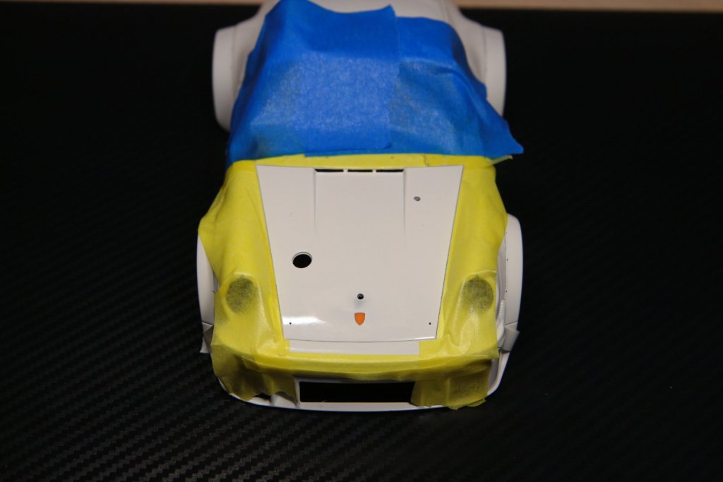

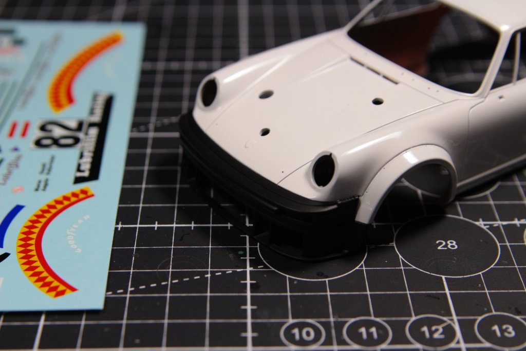

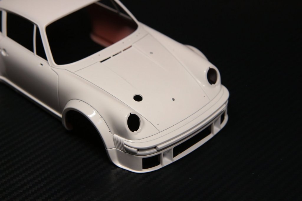

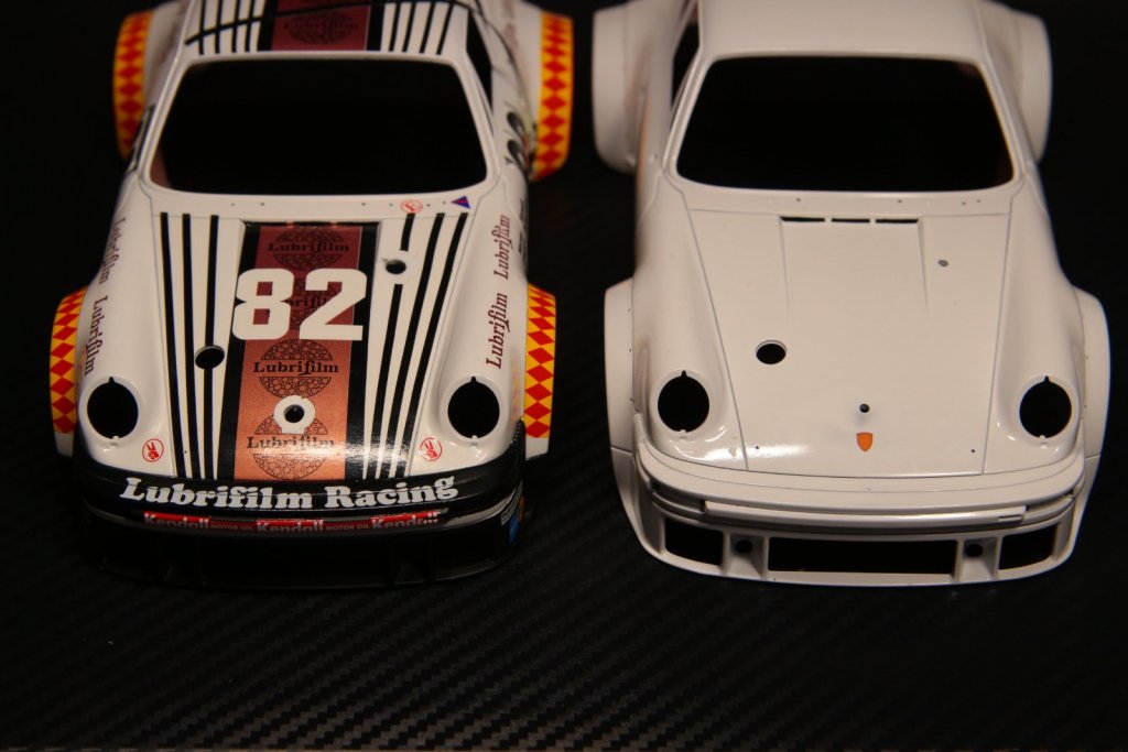

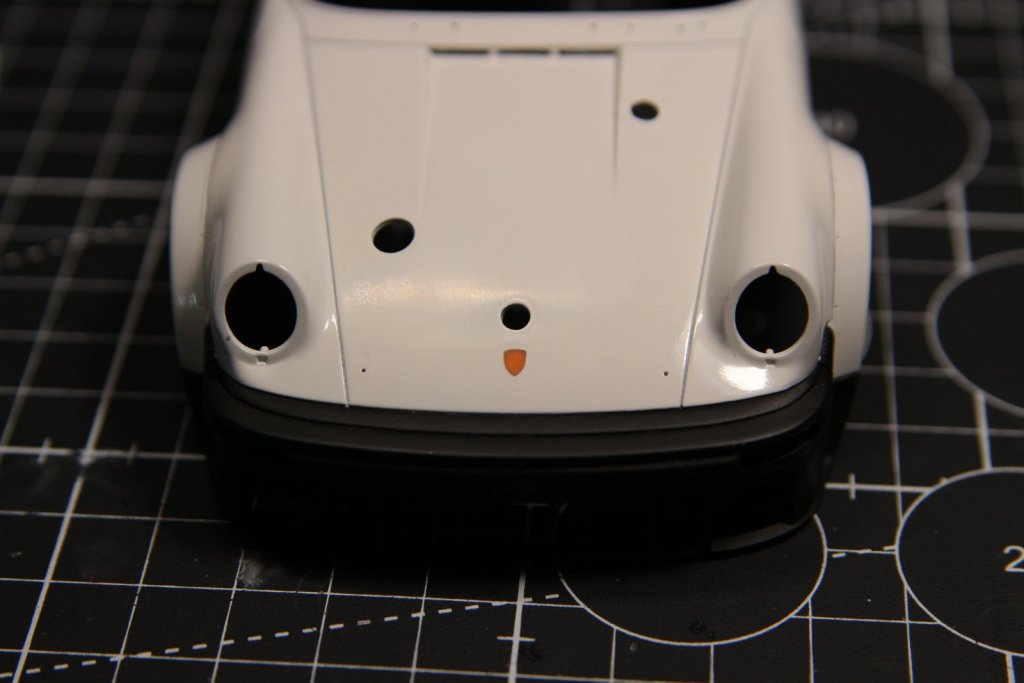

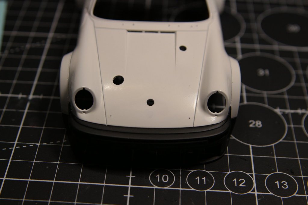

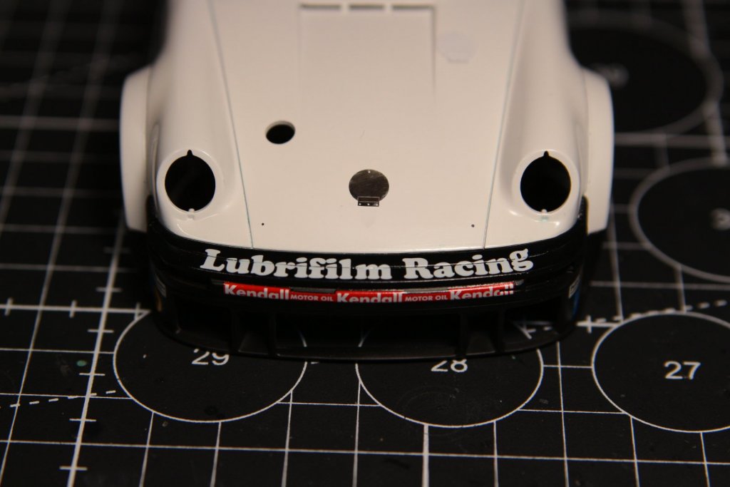

БОРЯН 1179 Опубликовано 14 Dec 2023, 16:31:03 Жалоба Поделиться Опубликовано 14 Dec 2023, 16:31:03 (изменено) А можно вопрос ? А накой надо было удалять декаль шильдиков. Если на капоте огромная дэка, на всех 3х ее закрывающие ? Изменено 14 Dec 2023, 16:31:24 пользователем БОРЯН Ссылка на сообщение Поделиться на другие сайты
Sebastian 795 Опубликовано 15 Dec 2023, 09:26:49 Автор Жалоба Поделиться Опубликовано 15 Dec 2023, 09:26:49 16 часов назад, БОРЯН сказал: А можно вопрос ? А накой надо было удалять декаль шильдиков. Если на капоте огромная дэка, на всех 3х ее закрывающие ? Можно ) Под словом "накой" читается другое слово Так испрашивай Если обратишь внимание, то на капоте есть подъем для имитации шильды. Вот она и спиливалась, чтобы не выпирать из под декали. Ссылка на сообщение Поделиться на другие сайты

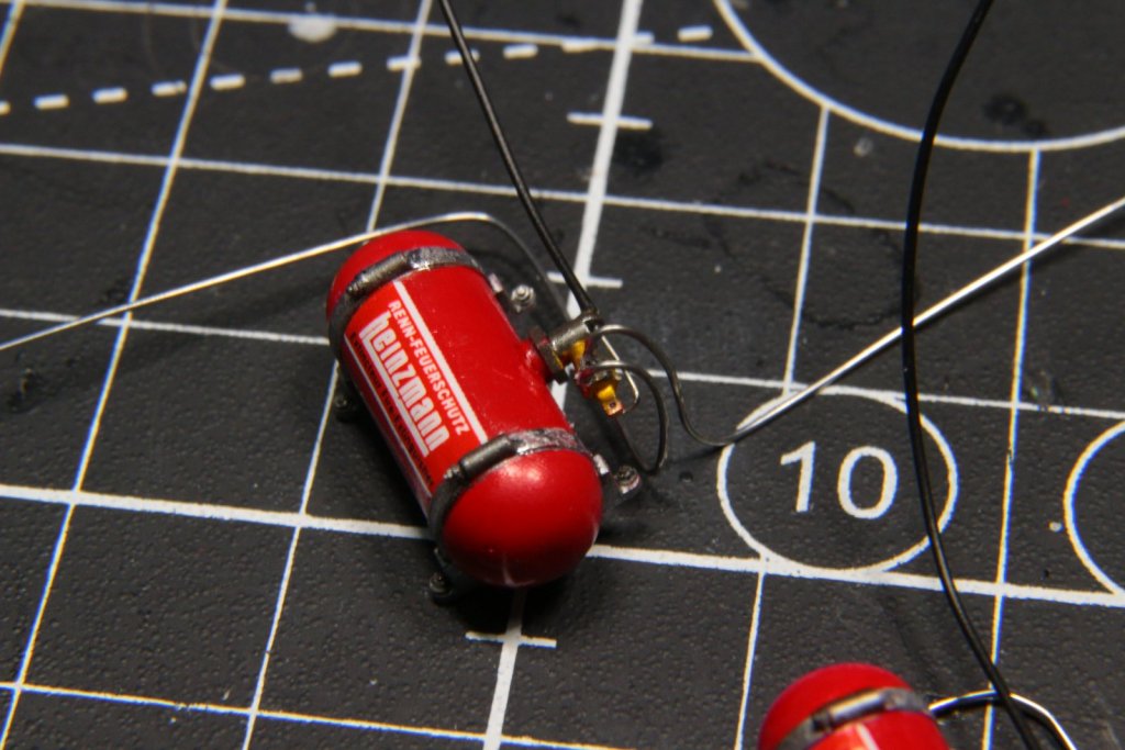

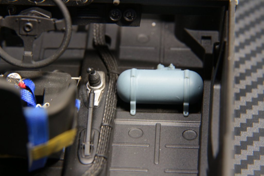

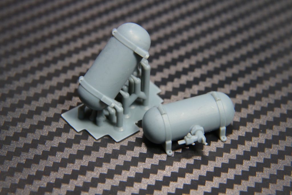

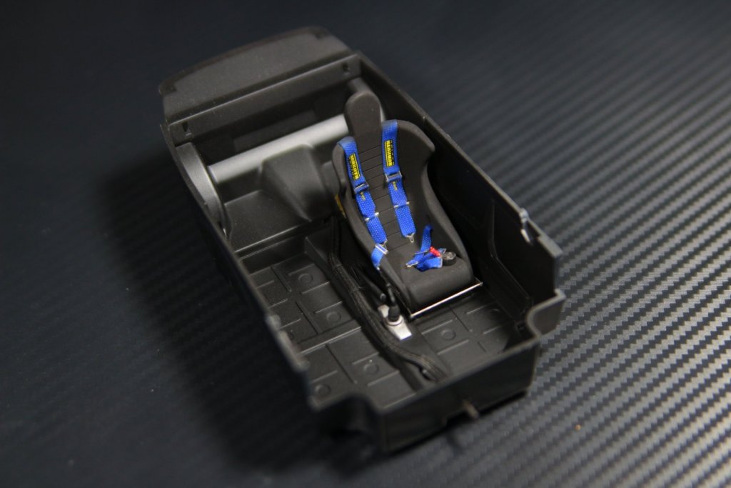

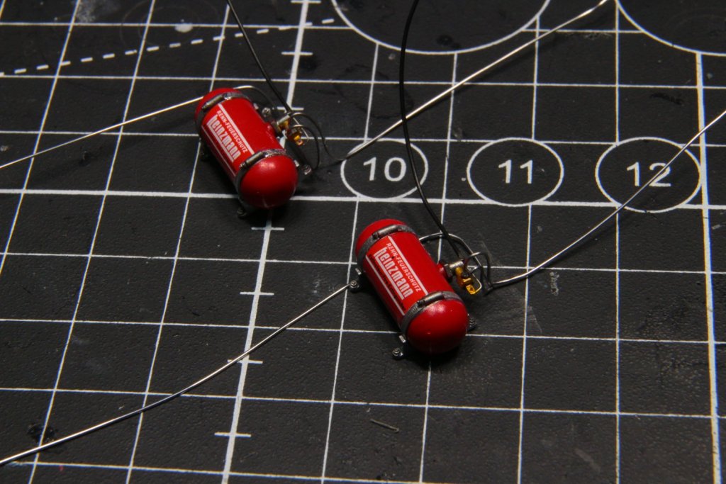

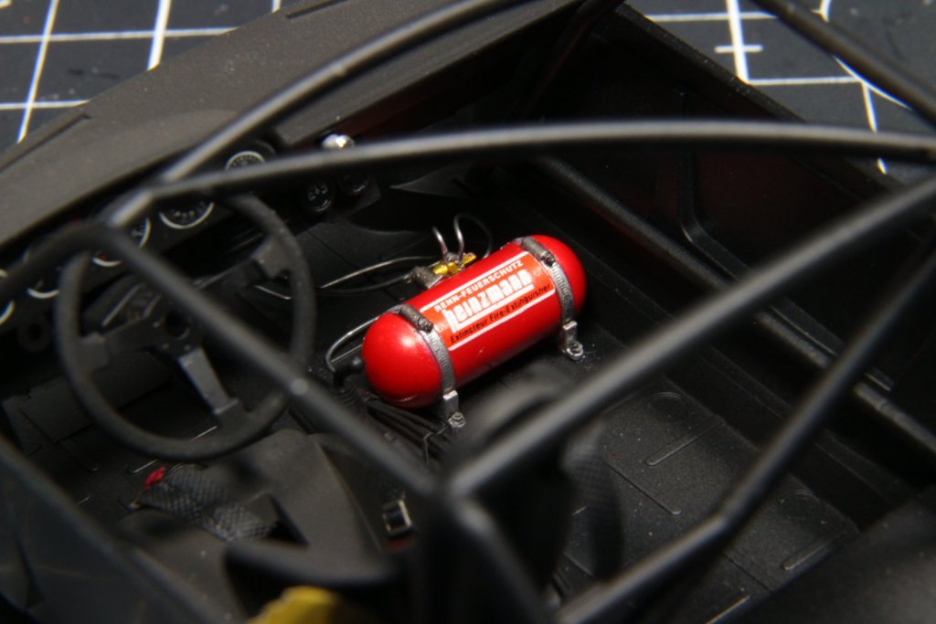

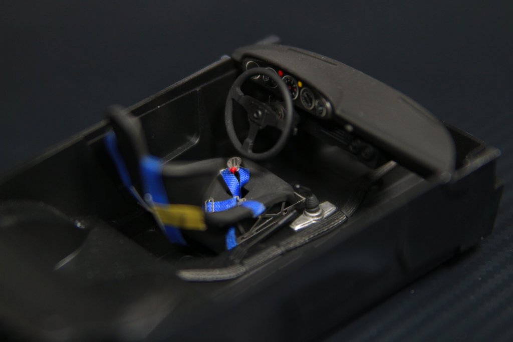

Популярный пост Sebastian 795 Опубликовано 19 Dec 2023, 11:11:59 Автор Популярный пост Жалоба Поделиться Опубликовано 19 Dec 2023, 11:11:59 (изменено) Вернусь с небольшим обновлением. Выходные посвятил доработке салона, а именно системе пожаротушения. Как я показывал выше, изготовил модели огнетушителя Покрасил и нанес декали. Добавил имитацию гаек Добавил линии для порошка и тросик для активации Тут в процессе немного слез хром, потом я его восстановил иже после установки в салон Воткнул в салон Изменено 19 Dec 2023, 11:13:42 пользователем Sebastian 19 Ссылка на сообщение Поделиться на другие сайты
AeroMax 1355 Опубликовано 19 Dec 2023, 16:48:03 Жалоба Поделиться Опубликовано 19 Dec 2023, 16:48:03 Какой яркий изюм! Сударь, вы - Маньяк! 1 Ссылка на сообщение Поделиться на другие сайты

Популярный пост Sebastian 795 Опубликовано 28 Dec 2023, 14:17:25 Автор Популярный пост Жалоба Поделиться Опубликовано 28 Dec 2023, 14:17:25 (изменено) Апдейт небольшой. На самом деле, 3Д это как и в моделях, можно часами залипать и доделывать. Я улучшил модель суппорта и по мелочи кое-что. В основном , после просмотра ВИПА по 935 переделал колодки и вырез в суппорте. Теперь выглядит похоже. Ни кто не увидит, конечно, но )))) Теперь осталось мелочь - печать )))) Изменено 28 Dec 2023, 14:17:58 пользователем Sebastian 11 Ссылка на сообщение Поделиться на другие сайты
