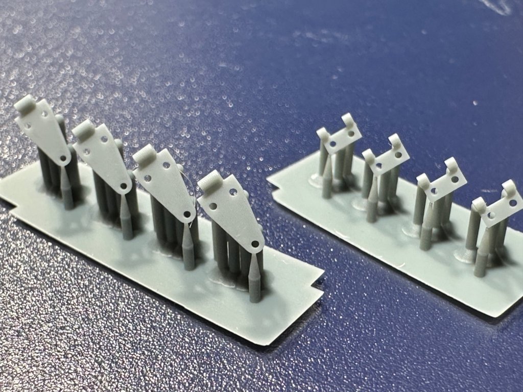

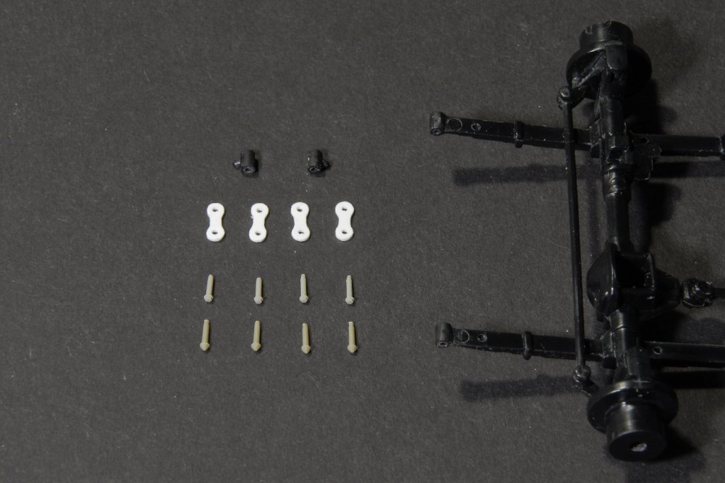

Популярный пост PETERSON 10156 Опубликовано 21 Dec 2023, 07:28:40 Автор Популярный пост Жалоба Поделиться Опубликовано 21 Dec 2023, 07:28:40 (изменено) 4 часа назад, Феофан сказал: А где дифчонки? Попозже. Ближе к финалу насыплю прекрасного пола. А пока ещё немного новых запчастей. Изменено 21 Dec 2023, 10:15:13 пользователем PETERSON 11 Ссылка на сообщение Поделиться на другие сайты

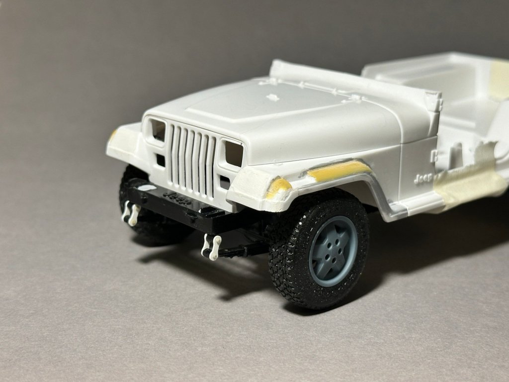

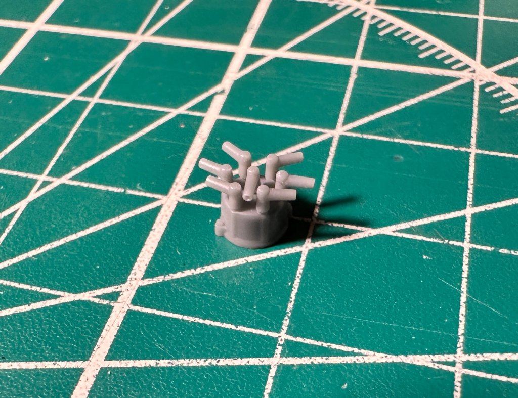

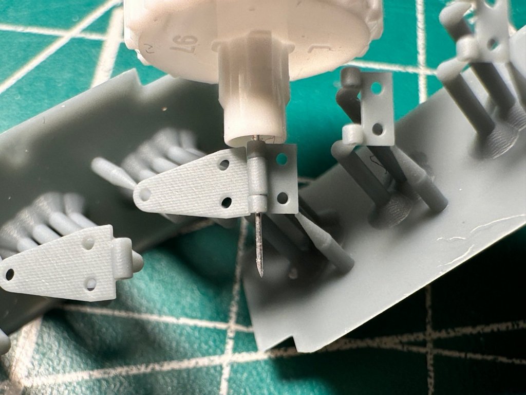

Популярный пост PETERSON 10156 Опубликовано 22 Dec 2023, 07:46:11 Автор Популярный пост Жалоба Поделиться Опубликовано 22 Dec 2023, 07:46:11 Разбавлю болтовню фотографией процесса. Подогнал наконечники к крышке. Со свечными наконечниками, надеюсь, будет попроще. 7 Ссылка на сообщение Поделиться на другие сайты

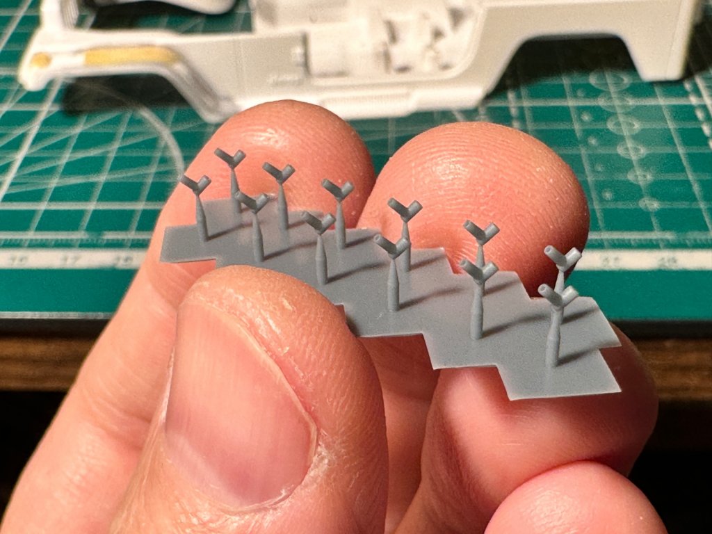

Популярный пост PETERSON 10156 Опубликовано 24 Dec 2023, 17:51:26 Автор Популярный пост Жалоба Поделиться Опубликовано 24 Dec 2023, 17:51:26 Обновлюсь. 18 Ссылка на сообщение Поделиться на другие сайты

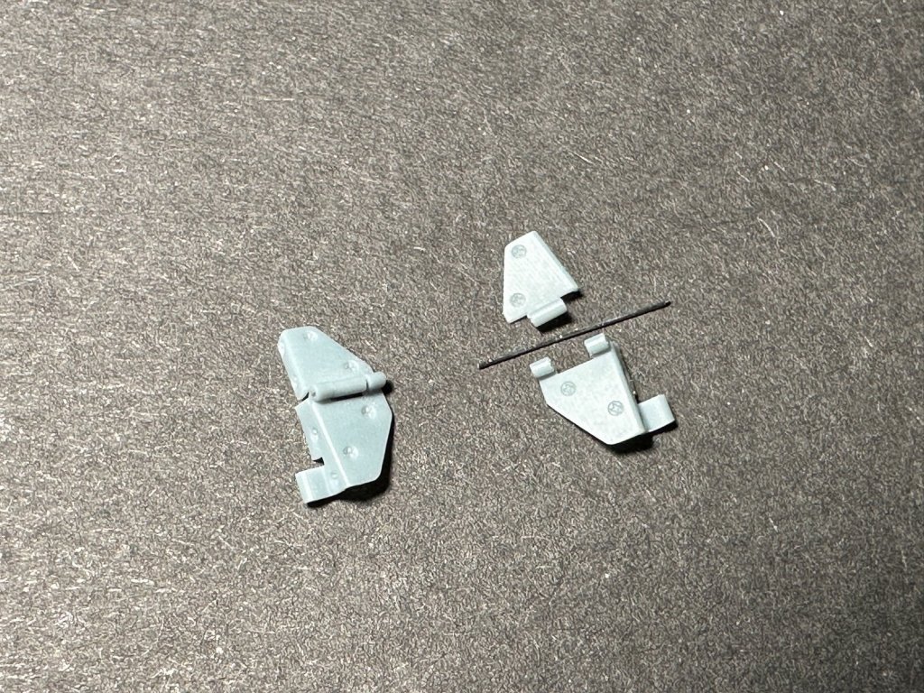

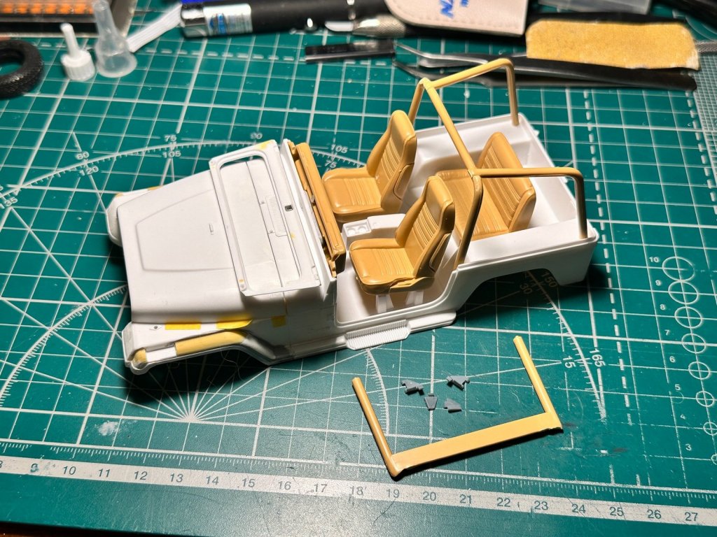

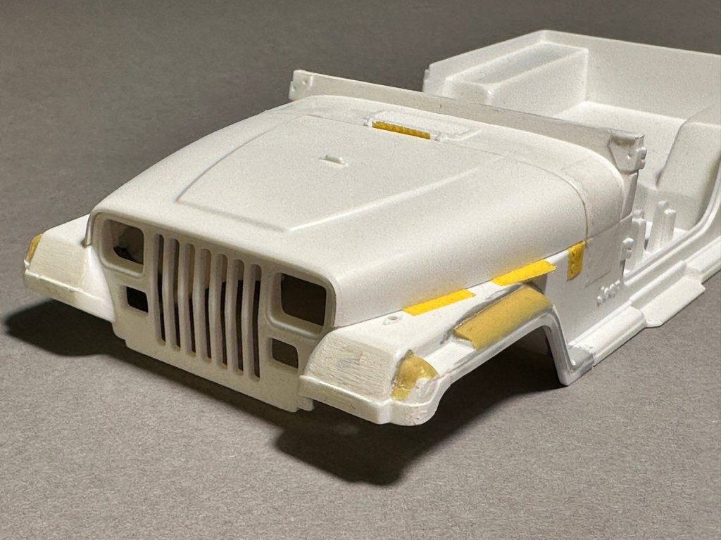

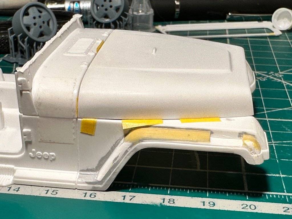

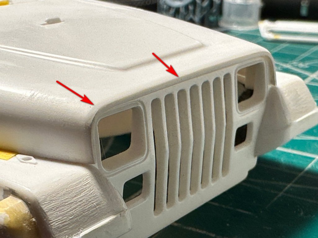

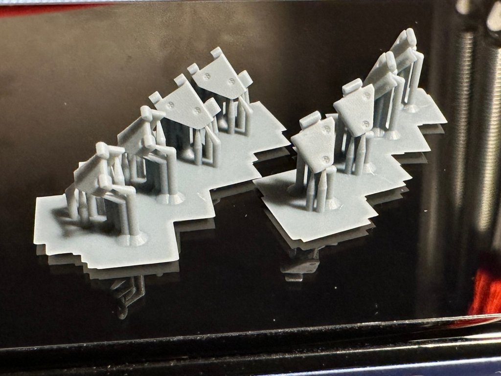

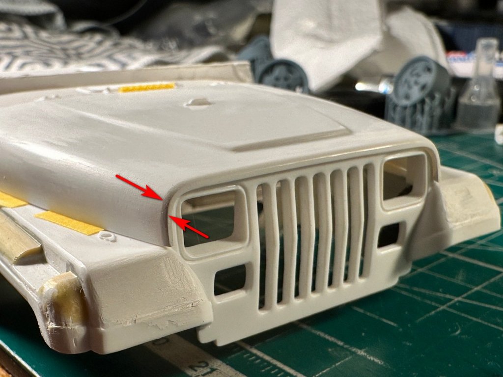

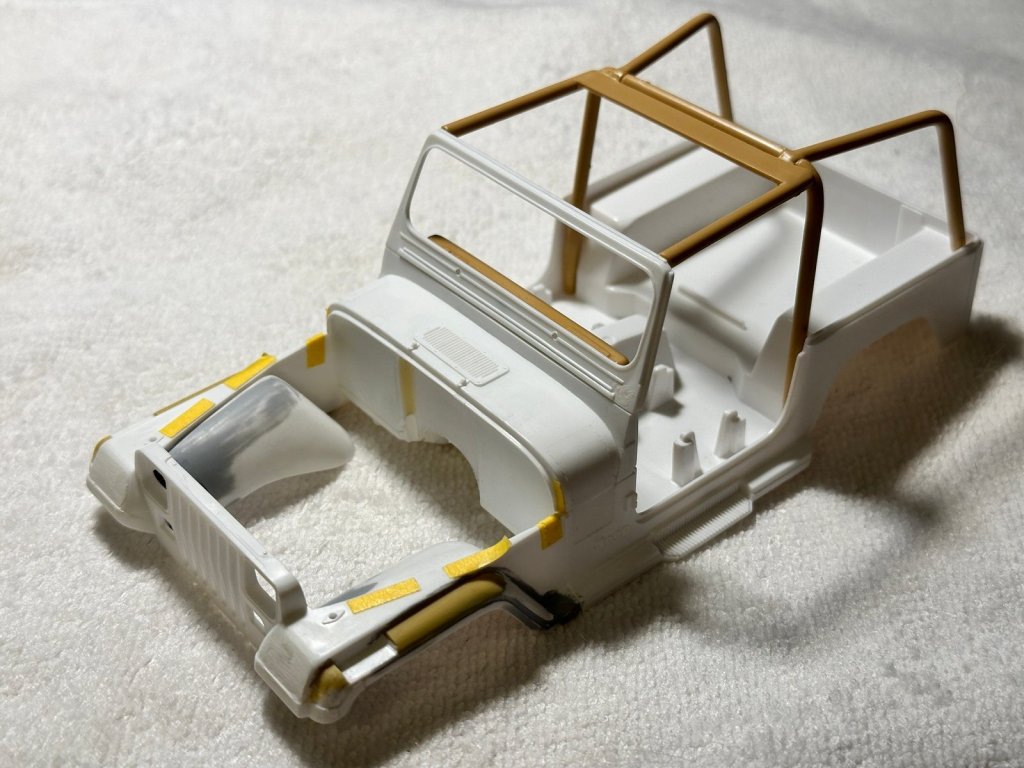

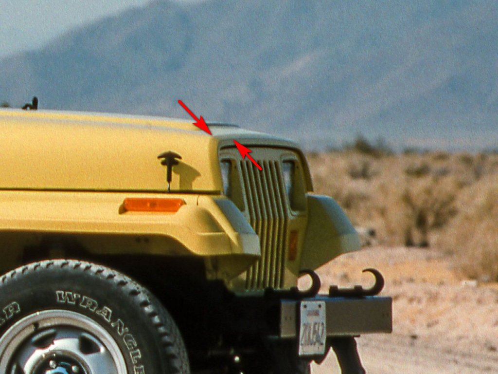

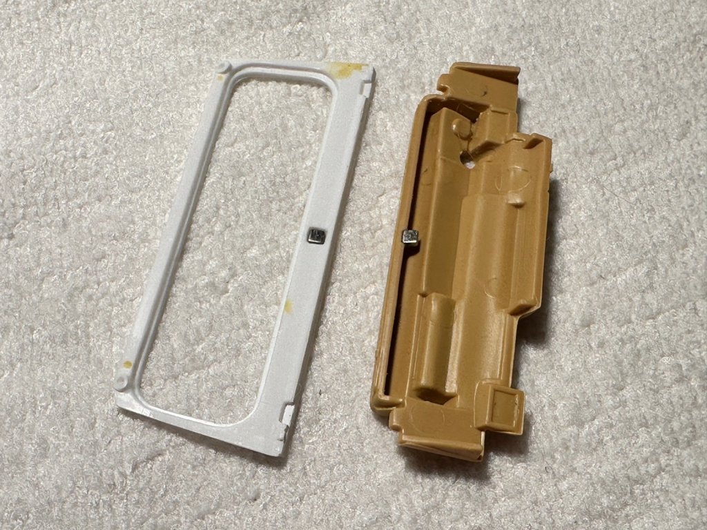

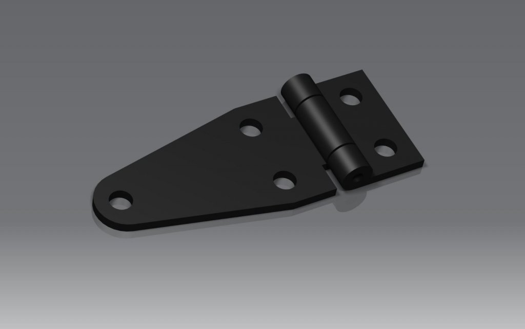

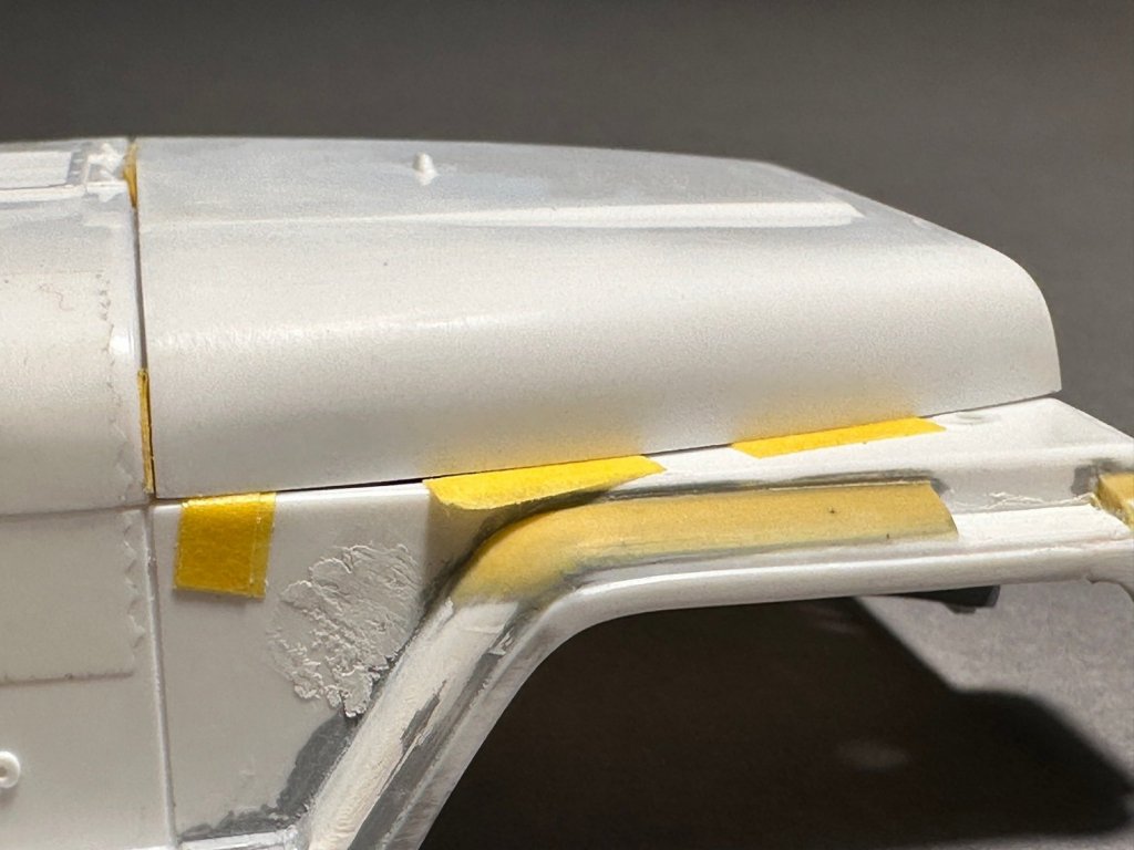

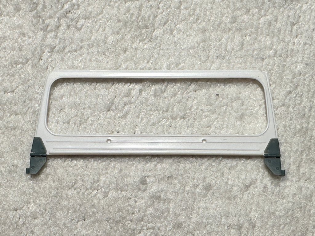

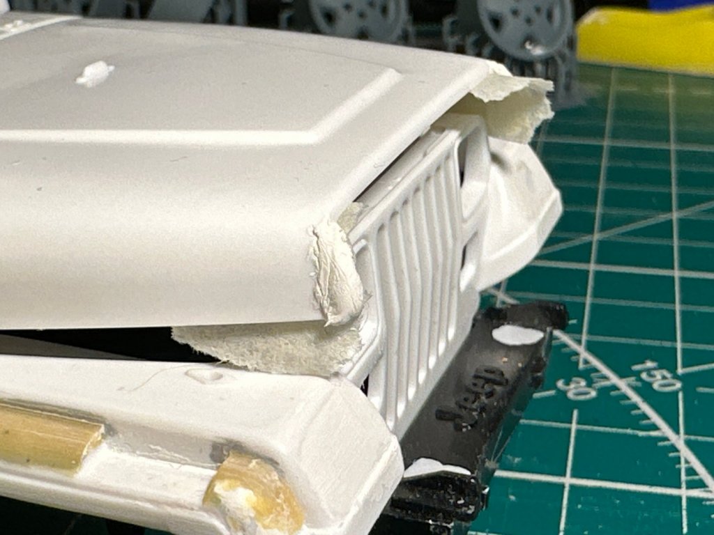

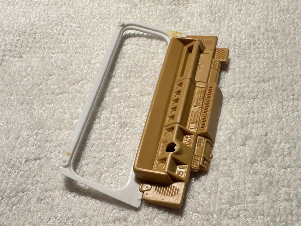

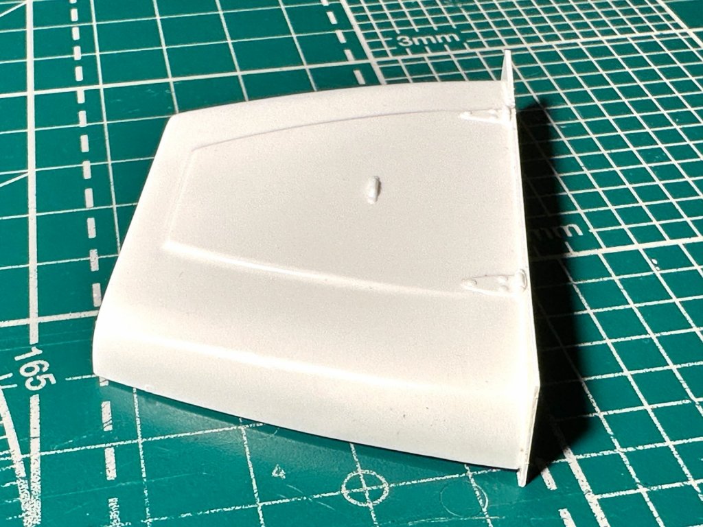

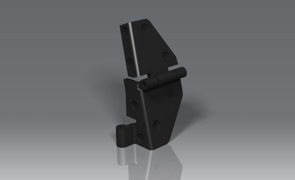

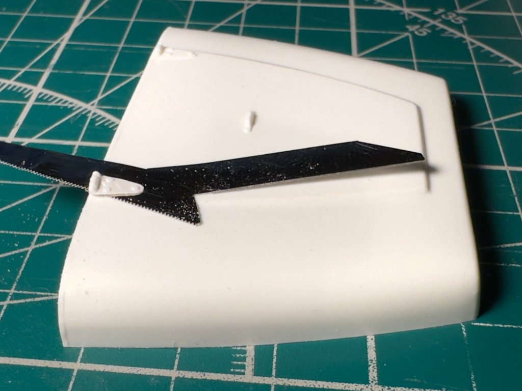

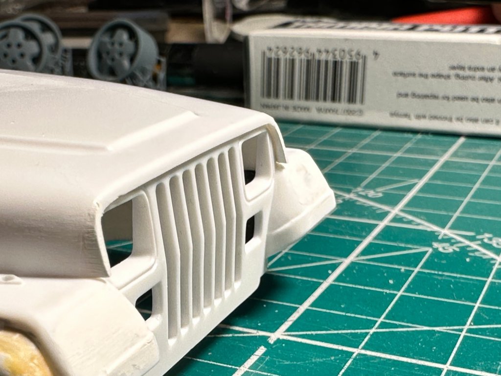

Популярный пост PETERSON 10156 Опубликовано 4 Jan 2024, 00:17:48 Автор Популярный пост Жалоба Поделиться Опубликовано 4 Jan 2024, 00:17:48 Краткий отчёт о проделанной работе. Капот в ките сделан вровень с мордой, хотя должен торчать. Нарастил его сзади пластиком. Срезал имитацию петель. Передние углы нарастил Тамиевской 1К шпаклёвкой. Выровнял по зазорам и перепадам. Заточил спереди фаску (в ките там просто аморфное скругление). Спроектировал и вырастил петли на капот. Ось - игла диаметром 0,25 мм. Спроектировал и вырастил петли на рамку ветрового стекла. С рамки ветрового стекла тоже срезал имитацию петель. Подогнал рамку к кузову по зазору. Для фиксации рамки в закрытом состоянии приделал к ней магнит 2х2х1 мм, а ответный магнит - к приборной панели. Рога с каркаса безопасности тоже отрезал - они будут съёмными. Пока всё. 14 Ссылка на сообщение Поделиться на другие сайты

AeroMax 1356 Опубликовано 4 Jan 2024, 09:46:03 Жалоба Поделиться Опубликовано 4 Jan 2024, 09:46:03 9 часов назад, PETERSON сказал: Ось - игла диаметром 0,25 мм. Инсулиновая?! Изрядно обновился! Ссылка на сообщение Поделиться на другие сайты
PETERSON 10156 Опубликовано 4 Jan 2024, 09:46:32 Автор Жалоба Поделиться Опубликовано 4 Jan 2024, 09:46:32 Кстати, про рабочие петли дверей. Верхняя петля двери одновременно является и петлёй рамки ветрового. Так что я не сильно усложнил себе жизнь. Зато кайфанул от воплощения откидного лобовика. Только что, AeroMax сказал: Инсулиновая?! Она самая. Ссылка на сообщение Поделиться на другие сайты
AeroMax 1356 Опубликовано 4 Jan 2024, 09:49:57 Жалоба Поделиться Опубликовано 4 Jan 2024, 09:49:57 (изменено) 8 минут назад, PETERSON сказал: Она самая Я знал! Я знал! Кайф-Кайф! Изменено 4 Jan 2024, 09:51:31 пользователем AeroMax Ссылка на сообщение Поделиться на другие сайты
