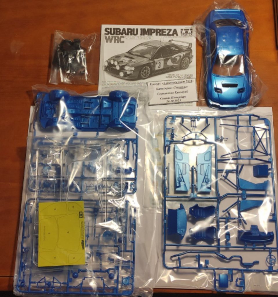

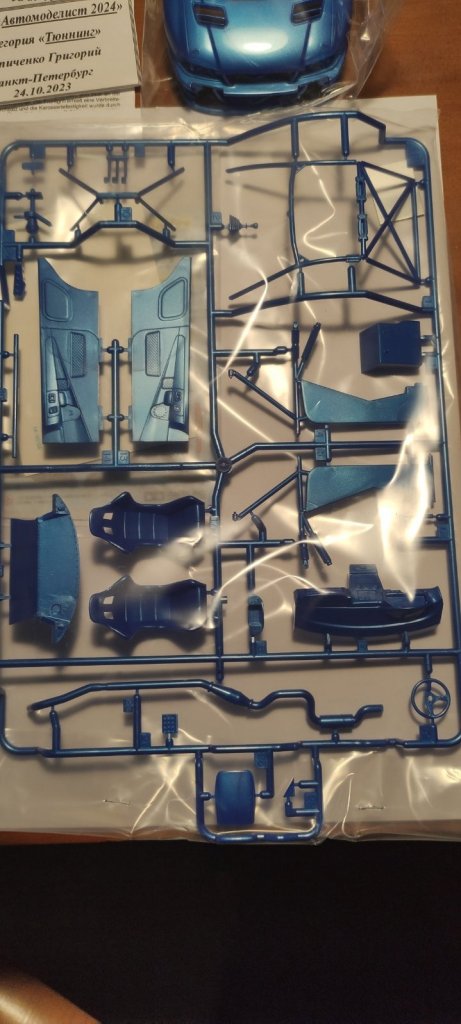

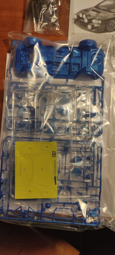

Популярный пост Григорий Сергеевич 35 Опубликовано 24 Oct 2023, 21:54:52 Популярный пост Жалоба Поделиться Опубликовано 24 Oct 2023, 21:54:52 Приветствую всех моделистов! Решил и я поучаствовать в конкурсе в категории "Тюннинг". Модель полностью новая и запечатана. Несмотря на то, что в наборе представлен автомобиль для ралли, я буду делать обычную версию с тюннингом. Так как я ни разу не работал ещё с декалями, не хочется испортить внешний вид модели. Собираться будет на основе запчастей из коробки. Желаю всем удачи в конкурсе! С. Григорий, 18 лет, Санкт-Петербург _________________ #takumi690_3lem23@automodelist20xx #tuning_2024@automodelist20xx #subaru@automodelist20xx #регистрация_2024@automodelist20xx 12 Ссылка на сообщение Поделиться на другие сайты

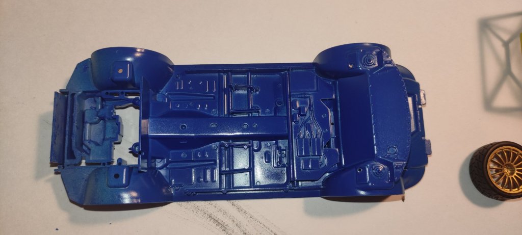

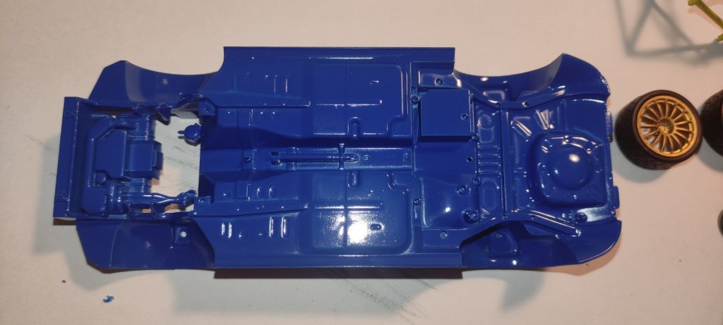

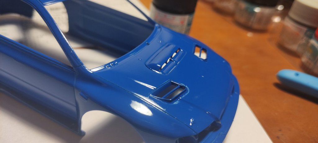

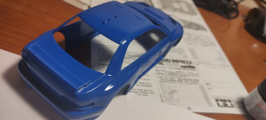

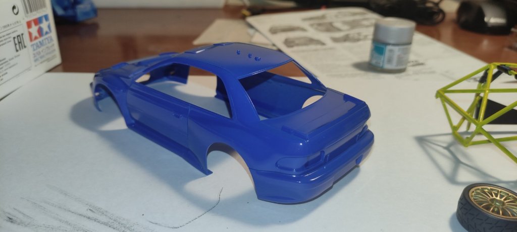

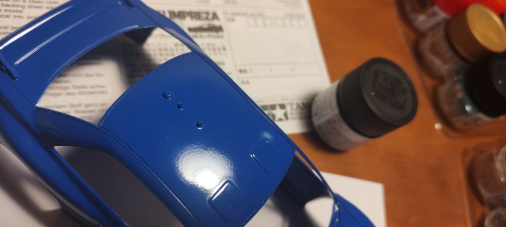

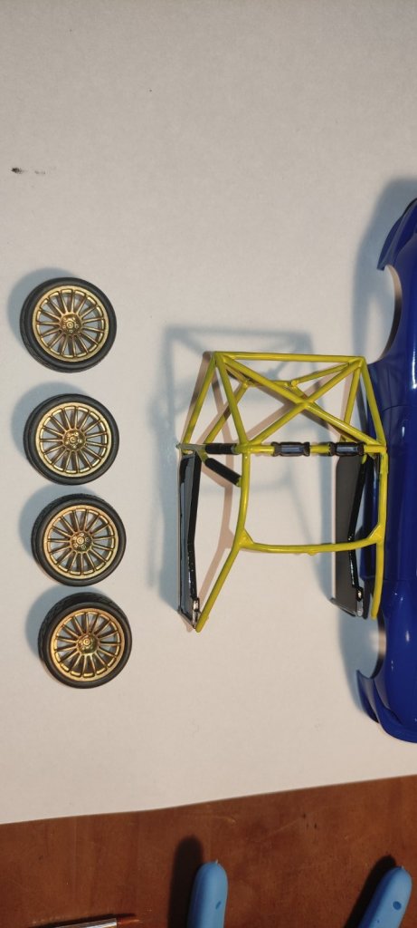

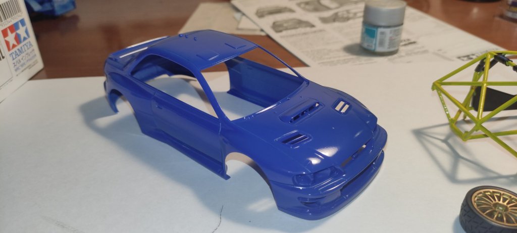

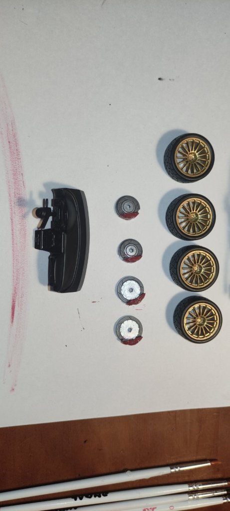

Популярный пост Григорий Сергеевич 35 Опубликовано 27 Oct 2023, 06:33:36 Автор Популярный пост Жалоба Поделиться Опубликовано 27 Oct 2023, 06:33:36 Шёл второй вечер работы над Subaru. За первый вечер были выкрашены тормозные диски и суппорта и выкрашены каркас безопасности. За второй вечер были окрашены кузов и днище (до этого покрыты грунтом). Лак в пути ко мне. Результат в целом меня устраивает, т.к было прокрашено из баллончика с почти нулевым опытом. Подготовил торпеду к последующей детализации и выкрасил диски. Косяки присутствуют, пожалуйста не бейте т.к это вторая модель. (старался как мог) С. Григорий, 18 лет, Санкт-Петербург _________________ #takumi690_3lem23@automodelist20xx #tuning_2024@automodelist20xx #subaru@automodelist20xx #процесс_2024@automodelist20xx 7 Ссылка на сообщение Поделиться на другие сайты
PETERSON 10635 Опубликовано 27 Oct 2023, 07:52:26 Жалоба Поделиться Опубликовано 27 Oct 2023, 07:52:26 Полировка не помешает. А так вроде нормально. 1 час назад, Григорий Сергеевич сказал: Лак в пути ко мне. А лак зачем? Ты же не собирался декали класть. Ссылка на сообщение Поделиться на другие сайты
Григорий Сергеевич 35 Опубликовано 27 Oct 2023, 09:18:53 Автор Жалоба Поделиться Опубликовано 27 Oct 2023, 09:18:53 1 час назад, PETERSON сказал: Полировка не помешает. А так вроде нормально. А лак зачем? Ты же не собирался декали класть. Так вроде всегда покрывают модель лаком после покраски. Или я что-то путаю? Ссылка на сообщение Поделиться на другие сайты
PETERSON 10635 Опубликовано 27 Oct 2023, 09:58:46 Жалоба Поделиться Опубликовано 27 Oct 2023, 09:58:46 37 минут назад, Григорий Сергеевич сказал: Или я что-то путаю? Глянцевые однокомпонентные краски, особенно неметаллики, нет надобности покрывать лаком, если только не кладёшь сверху декали. После декалей обычно покрывают, чтобы поверхность имела однородный блеск, и для того, чтобы убрать ступеньку от декалей. Ссылка на сообщение Поделиться на другие сайты
Григорий Сергеевич 35 Опубликовано 27 Oct 2023, 11:05:34 Автор Жалоба Поделиться Опубликовано 27 Oct 2023, 11:05:34 1 час назад, PETERSON сказал: Глянцевые однокомпонентные краски, особенно неметаллики, нет надобности покрывать лаком, если только не кладёшь сверху декали. После декалей обычно покрывают, чтобы поверхность имела однородный блеск, и для того, чтобы убрать ступеньку от декалей. Понятно, значит обойдусь простой полировкой. Спасибо за помощь Ссылка на сообщение Поделиться на другие сайты
NoSurrender 52 Опубликовано 28 Oct 2023, 16:29:14 Жалоба Поделиться Опубликовано 28 Oct 2023, 16:29:14 В 27.10.2023 в 14:05, Григорий Сергеевич сказал: Понятно, значит обойдусь простой полировкой. Спасибо за помощь Ну не, это БТТ лаком без декалей не надо. А авто-мото глянец лучше в лак, так же как и реальные авто всегда в лаке. Ну, за исключением специфических матовых раскрасок Ссылка на сообщение Поделиться на другие сайты
PETERSON 10635 Опубликовано 30 Oct 2023, 09:18:41 Жалоба Поделиться Опубликовано 30 Oct 2023, 09:18:41 В 28.10.2023 в 19:29, NoSurrender сказал: так же как и реальные авто всегда в лаке Уверен? Ссылка на сообщение Поделиться на другие сайты
NoSurrender 52 Опубликовано 30 Oct 2023, 11:29:40 Жалоба Поделиться Опубликовано 30 Oct 2023, 11:29:40 2 часа назад, PETERSON сказал: Уверен? Современные авто с завода в лаке, и если речь про ту же Субару 22B - она точно в лаке. Существуют всякие исключения в виде пленок, матовых окрасов, но речь не про них. Ссылка на сообщение Поделиться на другие сайты
Феофан 857 Опубликовано 30 Oct 2023, 11:53:55 Жалоба Поделиться Опубликовано 30 Oct 2023, 11:53:55 За все машины не скажу, давно не покупал неметаллики, но металлики точно в лаке. В любом случае кашу маслом модель лаком не испортишь Ссылка на сообщение Поделиться на другие сайты
PETERSON 10635 Опубликовано 30 Oct 2023, 12:21:11 Жалоба Поделиться Опубликовано 30 Oct 2023, 12:21:11 42 минуты назад, NoSurrender сказал: Современные авто с завода в лаке Чуть выше ты написал "всегда в лаке". Открою тайну: на заводах применяют и одно-, и двухслойное окрашивание. Ссылка на сообщение Поделиться на другие сайты
John Wick 4150 Опубликовано 31 Oct 2023, 06:11:28 Жалоба Поделиться Опубликовано 31 Oct 2023, 06:11:28 18 hours ago, Феофан said: За все машины не скажу, давно не покупал неметаллики, но металлики точно в лаке. В любом случае кашу маслом модель лаком не испортишь Металлик не отполируешь, в отличии от однотонной краски. Поэтому современные эффектные краски покрывают лаком. Ссылка на сообщение Поделиться на другие сайты
Феофан 857 Опубликовано 31 Oct 2023, 06:17:35 Жалоба Поделиться Опубликовано 31 Oct 2023, 06:17:35 1 минуту назад, John Wick сказал: Металлик не отполируешь, в отличии от однотонной краски. Поэтому современные эффектные краски покрывают лаком. Ну, я такие тонкости еще не постиг, ибо пока клею Формулу, гражданские пылятся в коробочках. По поводу полировки полагаю, после лака проще полировать. Краску легко содрать до грунта. На самом деле, тут способов много. Некоторые добавляют лак в краску, если хорошо легла, просто сверху наносят компаунды или воск. Некоторые матуют каждый слой до полного выравнивания, некоторые матуют уже лак. Но пока планирую лакировать и полировать в том числе и 24-й. Ссылка на сообщение Поделиться на другие сайты

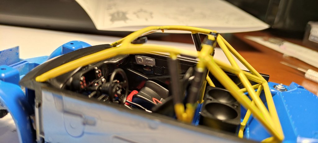

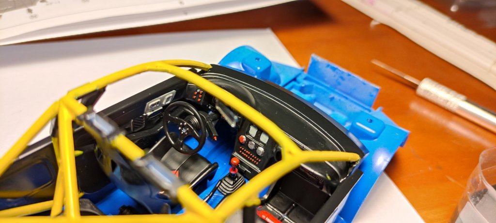

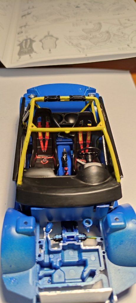

Популярный пост Григорий Сергеевич 35 Опубликовано 31 Oct 2023, 07:47:06 Автор Популярный пост Жалоба Поделиться Опубликовано 31 Oct 2023, 07:47:06 Продолжаю строить Subaru. Доделал полностью салон. Долго над ним пыхтел, но что-то да вышло. Попробовал впервые нанести декали ремней на сиденья, получилось терпимо. Начал потихоньку собирать подвеску. Косяков предостаточно, в следующих моделях попытаюсь испрааить _________________ #takumi690_3lem23@automodelist20xx #tuning_2024@automodelist20xx #subaru@automodelist20xx #процесс_2024@automodelist20xx 7 Ссылка на сообщение Поделиться на другие сайты

TheYellowHB 811 Опубликовано 31 Oct 2023, 11:57:03 Жалоба Поделиться Опубликовано 31 Oct 2023, 11:57:03 Обычная шагрень, лак перекроет. Отполируется и будет хорошо. Главное - не перелить. Кстати какой лак будет? Большие поверхности, вижу, кистью красились (торпедо, бак). Плоскости лучше баллоном красить, а мелочь уже кистью. На форуме помню только одного человека, кто смог очень ровно кистью покрасить интерьер. Ссылка на сообщение Поделиться на другие сайты
Григорий Сергеевич 35 Опубликовано 31 Oct 2023, 18:02:47 Автор Жалоба Поделиться Опубликовано 31 Oct 2023, 18:02:47 (изменено) 6 часов назад, TheYellowHB сказал: Обычная шагрень, лак перекроет. Отполируется и будет хорошо. Главное - не перелить. Кстати какой лак будет? Большие поверхности, вижу, кистью красились (торпедо, бак). Плоскости лучше баллоном красить, а мелочь уже кистью. На форуме помню только одного человека, кто смог очень ровно кистью покрасить интерьер. Лак от ганзы в баллоне. Уже покрыл небольшим слоем и потихоньку полирую, пост выйдет попозже. Покраска кистью да немного хромает, но пока нет возможности купить аэрограф. Как появится буду осваивать Изменено 31 Oct 2023, 18:02:58 пользователем Григорий Сергеевич Ссылка на сообщение Поделиться на другие сайты
TheYellowHB 811 Опубликовано 1 Nov 2023, 05:59:47 Жалоба Поделиться Опубликовано 1 Nov 2023, 05:59:47 Я 10 лет собирал баллонами, аэрограф не обязателен. Просто большие плоскости ими красить лучше :) п.с. черный грунт от ганзы в баллоне великолепен, использую его для основы черного цвета деталей ходовой, днища и интерьера. Рекомендую! Ссылка на сообщение Поделиться на другие сайты
Феофан 857 Опубликовано 1 Nov 2023, 06:31:40 Жалоба Поделиться Опубликовано 1 Nov 2023, 06:31:40 12 часов назад, Григорий Сергеевич сказал: Лак от ганзы в баллоне. Уже покрыл небольшим слоем и потихоньку полирую, пост выйдет попозже. Покраска кистью да немного хромает, но пока нет возможности купить аэрограф. Как появится буду осваивать Перед покраской из баллончика рекомендуется нагреть его градусов до 40 и хорошенько взболтать. Тогда дует, почти как аэрограф, особенно, лак. 1 Ссылка на сообщение Поделиться на другие сайты
Григорий Сергеевич 35 Опубликовано 1 Nov 2023, 09:50:03 Автор Жалоба Поделиться Опубликовано 1 Nov 2023, 09:50:03 3 часа назад, TheYellowHB сказал: Я 10 лет собирал баллонами, аэрограф не обязателен. Просто большие плоскости ими красить лучше :) п.с. черный грунт от ганзы в баллоне великолепен, использую его для основы черного цвета деталей ходовой, днища и интерьера. Рекомендую! Из баллона неплохо получается. Посмотрю как дело пойдёт, просто баллончики зараза дорогие Ссылка на сообщение Поделиться на другие сайты

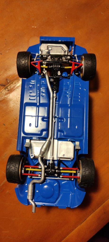

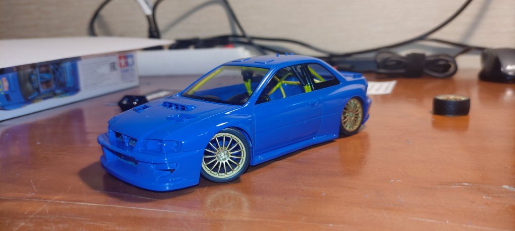

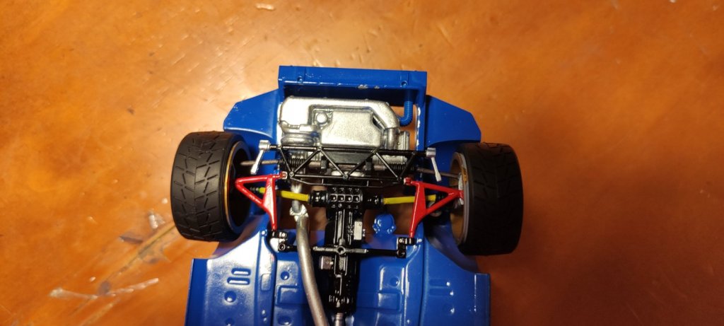

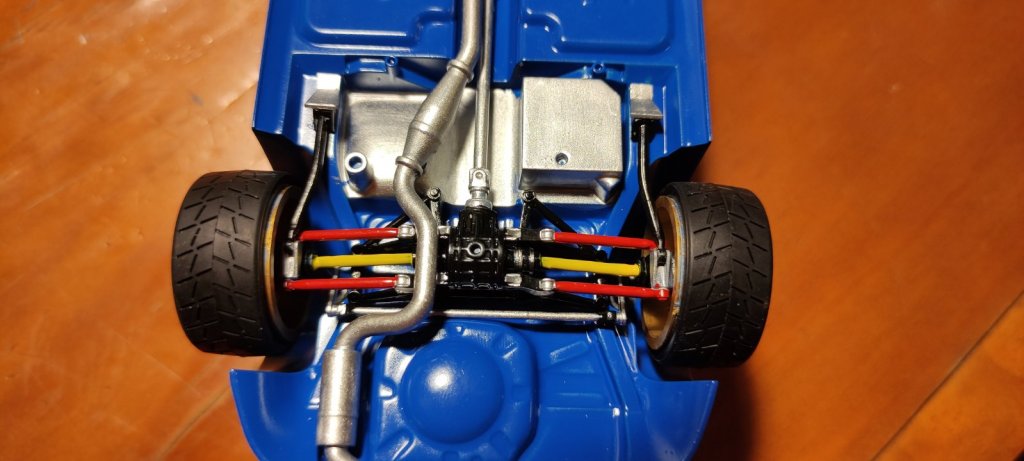

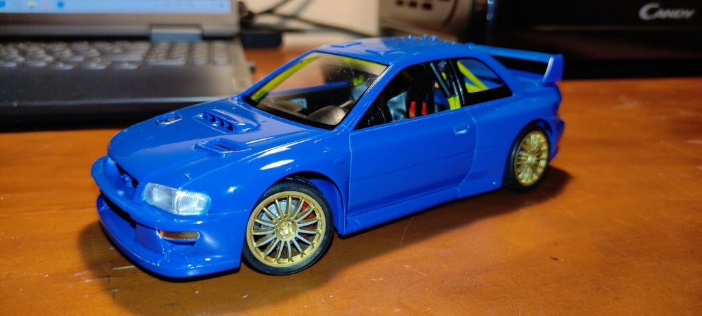

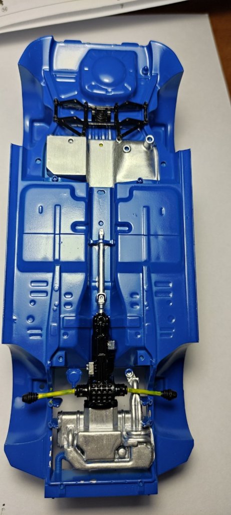

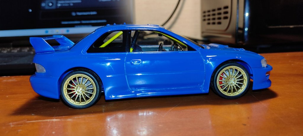

Популярный пост Григорий Сергеевич 35 Опубликовано 4 Nov 2023, 05:34:25 Автор Популярный пост Жалоба Поделиться Опубликовано 4 Nov 2023, 05:34:25 Давно не выкладывал процесс по Субарику. Собрал полностью подвеску. Не стал делать что-то сверхъестественное, просто выделил рычаги и привода красным и жёлтым. Также покрыл небольшим слоем лака кузов и потихоньку его полирую. -------------------------- #takumi690_3lem23@automodelist20xx #tuning_2024@automodelist20xx #subaru@automodelist20xx #процесс_2024@automodelist20xx 7 Ссылка на сообщение Поделиться на другие сайты
