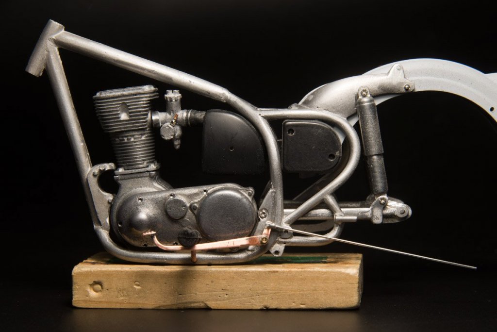

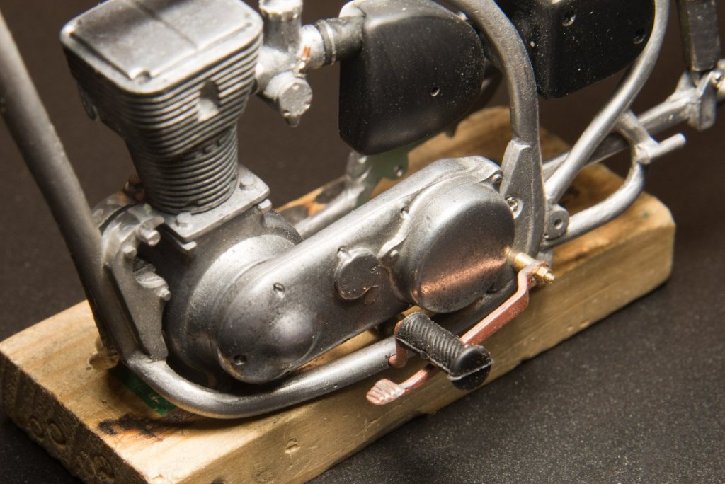

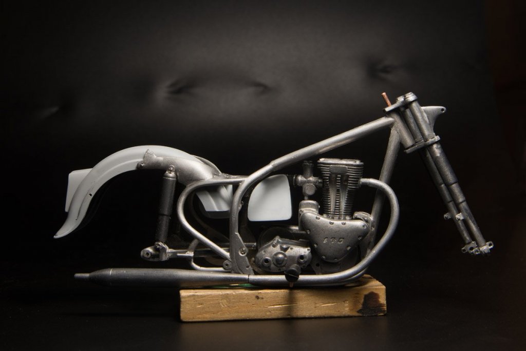

Популярный пост Николай_ 5855 Опубликовано 10 Feb 2024, 13:10:59 Автор Популярный пост Жалоба Поделиться Опубликовано 10 Feb 2024, 13:10:59 Пятница, но только правильно проведенная, не устану повторять, приносит правильные результаты: На мой взгляд стало более изящно плюс гайка смотрибельности добавляет, потом еще рычаг тяги добавится. + 13 Ссылка на сообщение Поделиться на другие сайты
vof4eg 455 Опубликовано 10 Feb 2024, 16:11:36 Жалоба Поделиться Опубликовано 10 Feb 2024, 16:11:36 Смотрится здорово, но не сильно ли прямолинейная лапка получилась? Ссылка на сообщение Поделиться на другие сайты

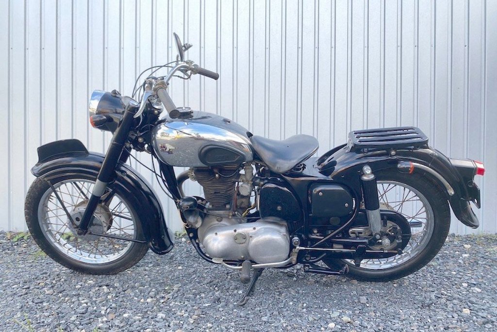

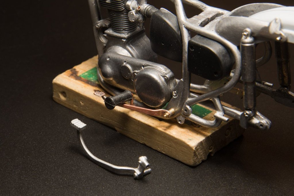

Популярный пост Николай_ 5855 Опубликовано 11 Feb 2024, 05:36:05 Автор Популярный пост Жалоба Поделиться Опубликовано 11 Feb 2024, 05:36:05 Я ориентировался на эту фотографию: Где-то внутри было желание сделать ее подлиннее (сделал) и еще немного приподнять площадку (приподнял). Теперь, глядя сбоку, видно, что хода педали хватает, чтобы привести в действие тормозной механизм. Думаю, можно переходить к следующему узлу, благо детали для него благополучно доехали из столицы. 11 Ссылка на сообщение Поделиться на другие сайты
vof4eg 455 Опубликовано 11 Feb 2024, 06:27:08 Жалоба Поделиться Опубликовано 11 Feb 2024, 06:27:08 50 минут назад, Николай_ сказал: Я ориентировался на эту фотографию Похоже. Ссылка на сообщение Поделиться на другие сайты

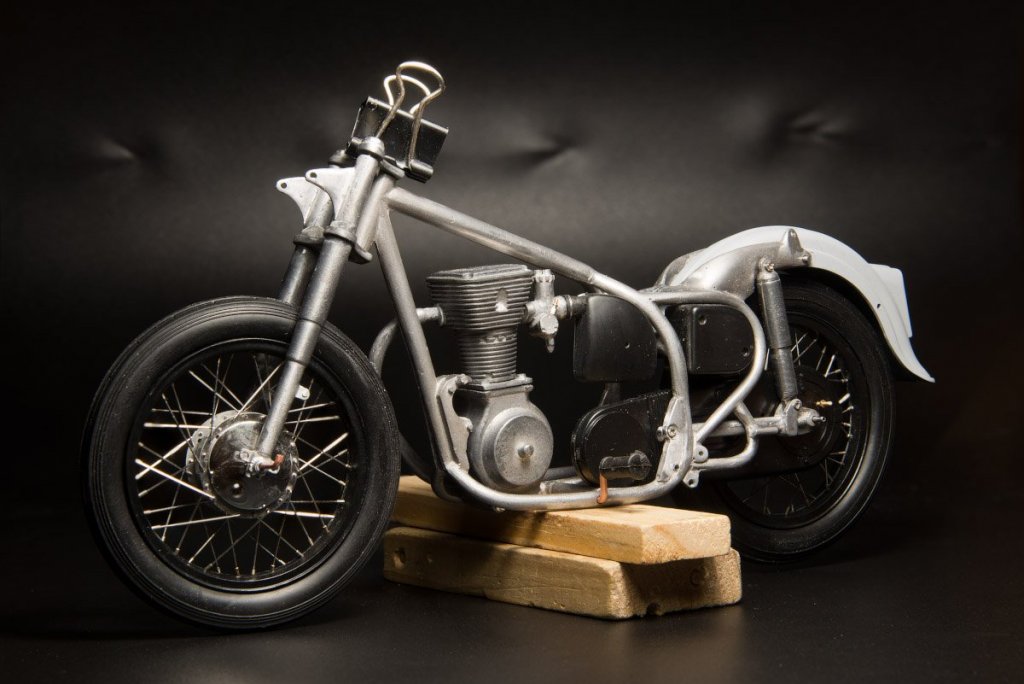

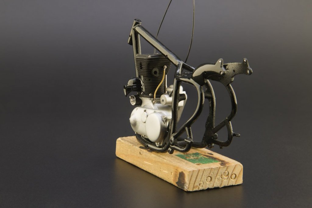

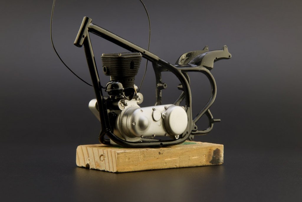

Популярный пост Николай_ 5855 Опубликовано 11 Feb 2024, 15:28:12 Автор Популярный пост Жалоба Поделиться Опубликовано 11 Feb 2024, 15:28:12 Как-то поспешил я со сборкой колеса, там же еще этапы небольшого шкуринга, загрунтовинга и покрасинга. Пока сохнет, навскидку вроде все неплохо получилось, после окончательной сборки станет ясно. А пока сделал внезапный рейд по сонным компонентам, чтобы не залеживались в коробке. Промежуточный тест на совместимость и уживчивость. Смешно, конечно, эти поганцы быстро соображают, что надо вести себя смирно, не финальная же сборка. С левой стороны двигателя почти в воздухе висит крышка, она упирается в раму своей правой стороной, поэтому не падает. В нее с обратной стороны вставляется 2 мм штырек, на котором висит КПП. Просто висит в воздухе. При финальной сборке будет фикситься клеем. На двух штифтах висит правая крышка ДВС, она тоже зафиксится клеем. Ну и любимый глушитель, пока висит смирно, сабака. В среднюю поперечину передней вилки впаял стержень 1,5 мм, на нем она и держится. Пока такое вот равновесное состояние, но все изменится, как только настанет пора финальной сборки )) Правда до нее еще весьма далеко. 13 Ссылка на сообщение Поделиться на другие сайты

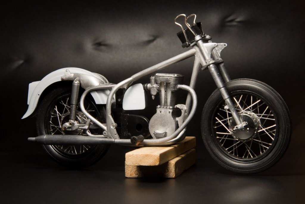

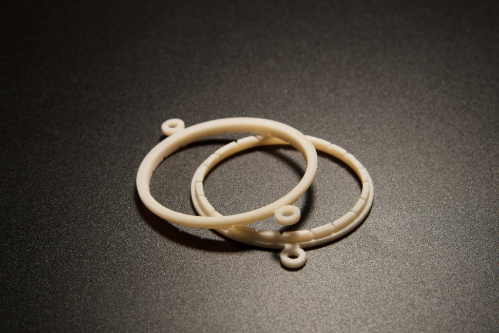

Популярный пост Николай_ 5855 Опубликовано 16 Feb 2024, 05:30:51 Автор Популярный пост Жалоба Поделиться Опубликовано 16 Feb 2024, 05:30:51 Доброе утро, страна! Мотоцикл постепенно принимает мотоцикельный вид, все потому, что наконец-то собрал второе колесо! Собралось без сюрпризов, современные технологии, конечно, рулят, даешь тридэпринтер в каждый дом! Допилю кронштейн на переднее колесо и можно примерять бак, он пока как-то неоднозначно висит на раме. 16 Ссылка на сообщение Поделиться на другие сайты

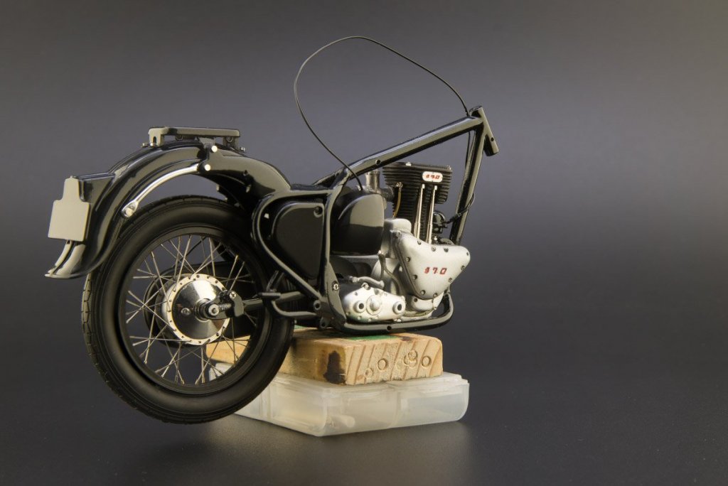

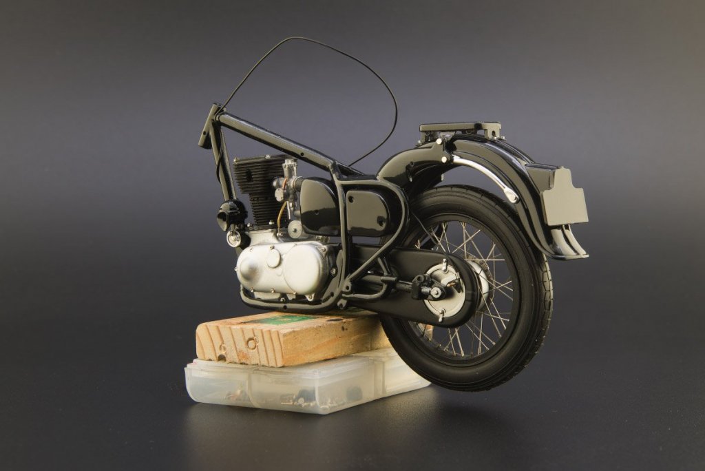

Популярный пост Николай_ 5855 Опубликовано 26 Feb 2024, 04:21:02 Автор Популярный пост Жалоба Поделиться Опубликовано 26 Feb 2024, 04:21:02 Доброе утро, страна! Всплыл, так сказать, из клубов грунта и краски и перешел к стадии финальной сборки! Что сказать, не хотел сглазить и возрадоваться раньше времени, ведь даже в этой невредной модели не все с первого раза захотели занять свои места, согласно купленным билетам. Блок цилиндров оказался коротковат снизу, видимо лишку сточил при подгонке, и направляющие толкателей коромысел упирались и ни в какую. Пришлось напаять пару пластин медной фольги. Головки болтов на левой крышке смотрят в разные стороны, это результат непрофессионально подготовленных посадочных отверстий, нужен фрезерный станок, сверлом не вариант. Знал, конечно, но хотелось еще раз убедиться. Кое-где, местами, пятнами все же удалось оживить конструкцию, применяя миниатюрные трубочки, болтички, проводочки. От генератора проводочков нет, будем считать, что забыл. Но даже так, пока, можно сказать, все хорошо. Вангую традиционные коллизии при установке заднего колеса и боковых ящичков. Посмотрим, чоуж. 16 Ссылка на сообщение Поделиться на другие сайты

Популярный пост Николай_ 5855 Опубликовано 4 Mar 2024, 04:28:45 Автор Популярный пост Жалоба Поделиться Опубликовано 4 Mar 2024, 04:28:45 Доброе утро, страна! У нас все медленно, но спешка, как известно, нужна при ловле блох и при поносе. У нас же ни того не другого, халва аллаху. Собирается со скрипом, но собирается, такого противостояния дикого как на том нет. После лака, как водится, все примерочные щели затягиваются и приходится их заново разрабатывать, растягивать, растворять, хм. Амортизаторы с первого раза решили не вставать, ну да простим им эту шалость, тут они традиционной ориентации, поэтому все пройдет быстро — раз-и-на-матрас! А так пока норм. Оставил винтичный способ крепежа на некоторых узлах (задняя вилка, амортизаторы), это изрядно облегчило финальную сборку, рекомендую. Боковые ящики тут, конечно, своеобразно крепятся, изнутри на один винтик (заклепку). При этом они, какие-то, мягко говоря, неровные в своей посадке, но по-другому не встают хоть стреляй, так что, если польется критика, я выдержу. 11 Ссылка на сообщение Поделиться на другие сайты
AeroMax 1356 Опубликовано 4 Mar 2024, 06:34:58 Жалоба Поделиться Опубликовано 4 Mar 2024, 06:34:58 2 часа назад, Николай_ сказал: Боковые ящики тут, конечно, своеобразно крепятся, изнутри на один винтик (заклепку). При этом они, какие-то, мягко говоря, неровные в своей посадке, но по-другому не встают хоть стреляй, так что, если польется критика, я выдержу. А может на клей вместо винтика? Ссылка на сообщение Поделиться на другие сайты
