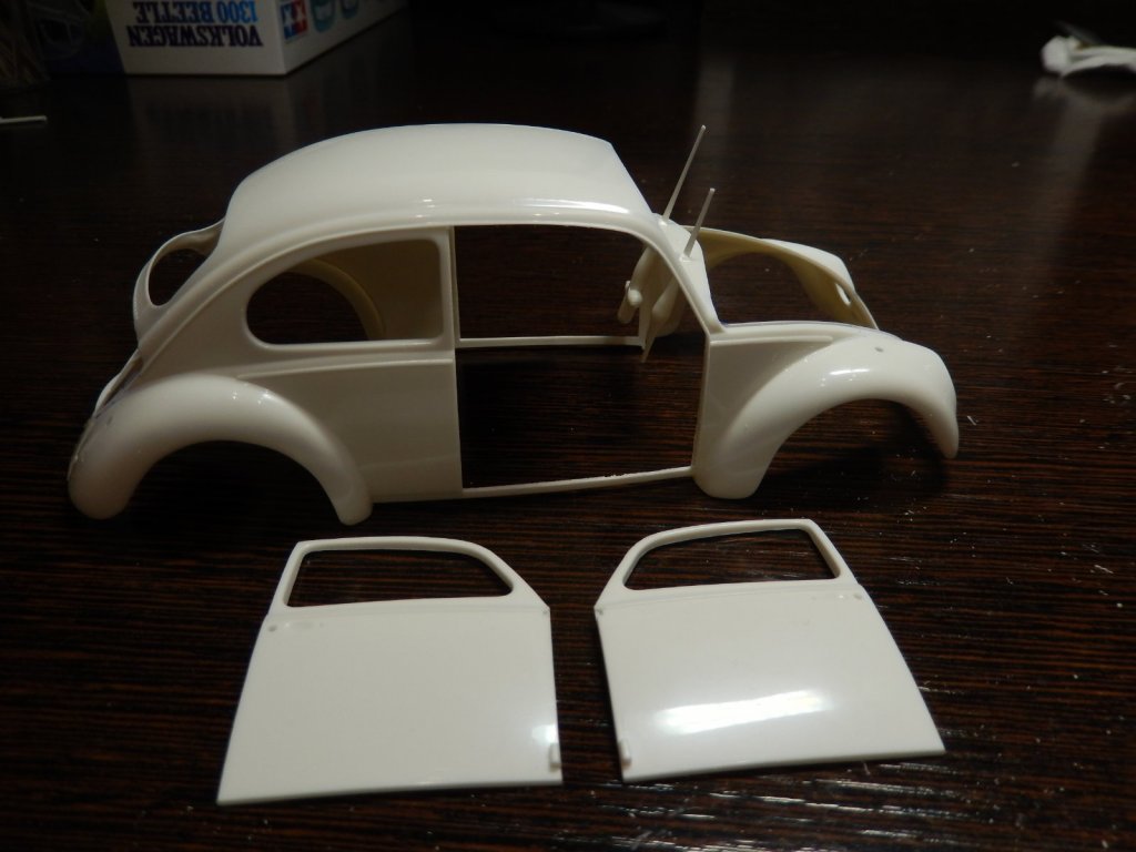

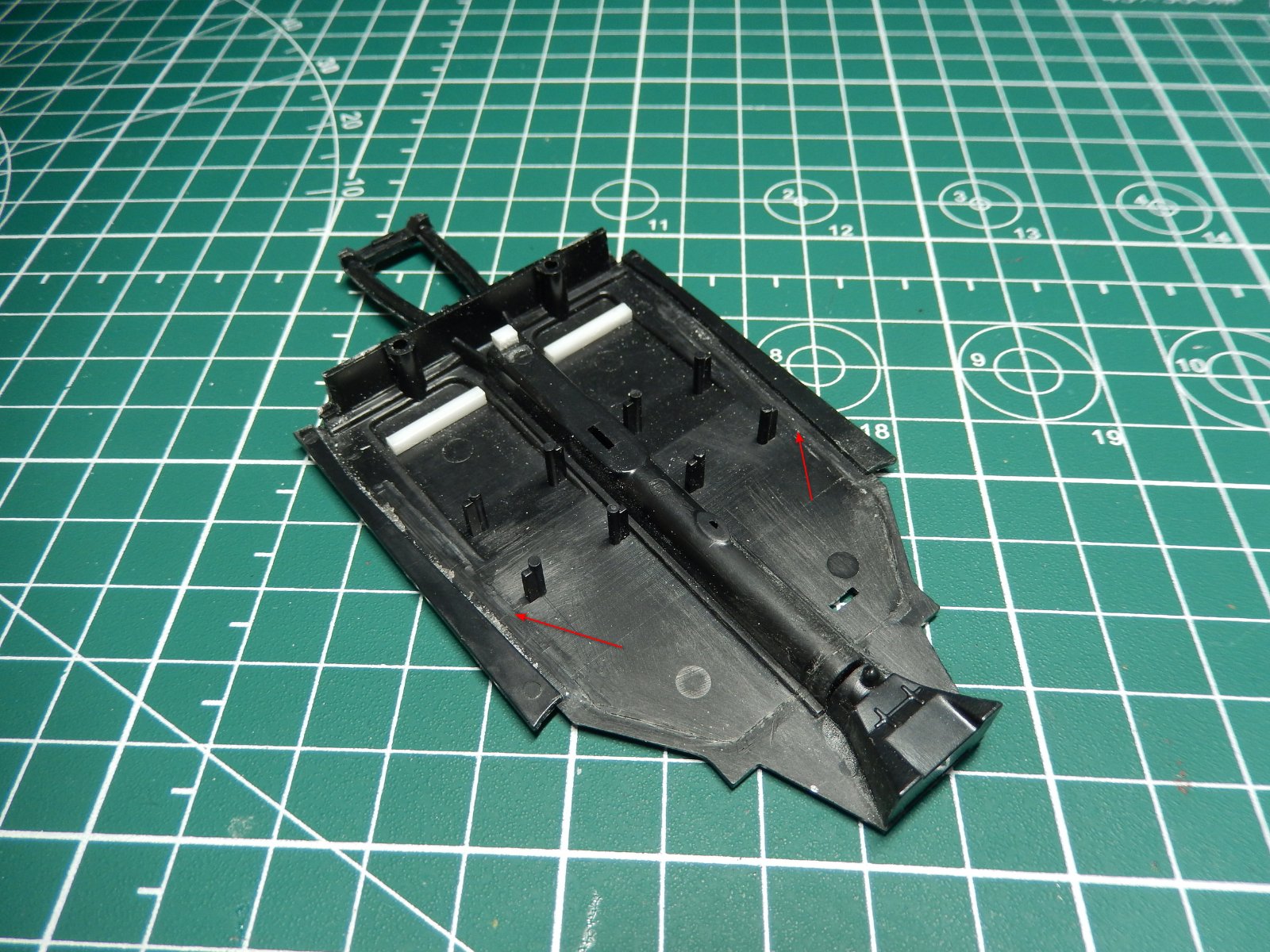

Популярный пост NikoFF 415 Опубликовано 6 Feb 2024, 06:32:20 Популярный пост Жалоба Поделиться Опубликовано 6 Feb 2024, 06:32:20 Между первой и второй промежуток не большой! Звучит как тост алкоголика. Но тем не менее. Решил отойти от 12-го масштаба. В закромах нашел коробку где меньше всего деталей и ей оказался кит VW Beetle от тамии. Что в планах... Хоть кит и простой, но все равно хочется добавить ему немного деталировки. Сделаю двери открывающимися. Доработаю панель приборов. Уберу щели в поткапотном и багажном пространстве, в салоне. Добавлю проводку к двигателю. Оживлю интерьер. Ну и так по мелочи, без глобального перепиливания. А пока нудятина по подготовке деталей, зачистка швов. 12 Ссылка на сообщение Поделиться на другие сайты
PETERSON 10751 Опубликовано 6 Feb 2024, 11:03:33 Жалоба Поделиться Опубликовано 6 Feb 2024, 11:03:33 4 часа назад, NikoFF сказал: без глобального перепиливания А открыть двери - это для тебя не глобальное перепиливание? Буду с удовольствием наблюдать за стройкой. Удачи! Ссылка на сообщение Поделиться на другие сайты
NikoFF 415 Опубликовано 6 Feb 2024, 11:15:13 Автор Жалоба Поделиться Опубликовано 6 Feb 2024, 11:15:13 7 минут назад, PETERSON сказал: А открыть двери - это для тебя не глобальное перепиливание? На данной модели - нет. Двери ровные, петли снаружи. Думаю проблем не возникнет. Для меня глобально - это искать косяки в геометрии кузова и их справлять. Собственно, что ты и делаешь почти в каждом своем WIP-е. Нашел тут твоего полицейского жука. Помню ты вёл вип на инскале. Интересная стройка Ссылка на сообщение Поделиться на другие сайты
PETERSON 10751 Опубликовано 6 Feb 2024, 11:17:03 Жалоба Поделиться Опубликовано 6 Feb 2024, 11:17:03 Только что, NikoFF сказал: Интересная стройка Спасибо! Там действительно пришлось исправлять косяки в геометрии. Тамиевский кит в этом отношении можно считать эталонным. 1 Ссылка на сообщение Поделиться на другие сайты

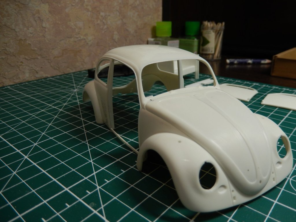

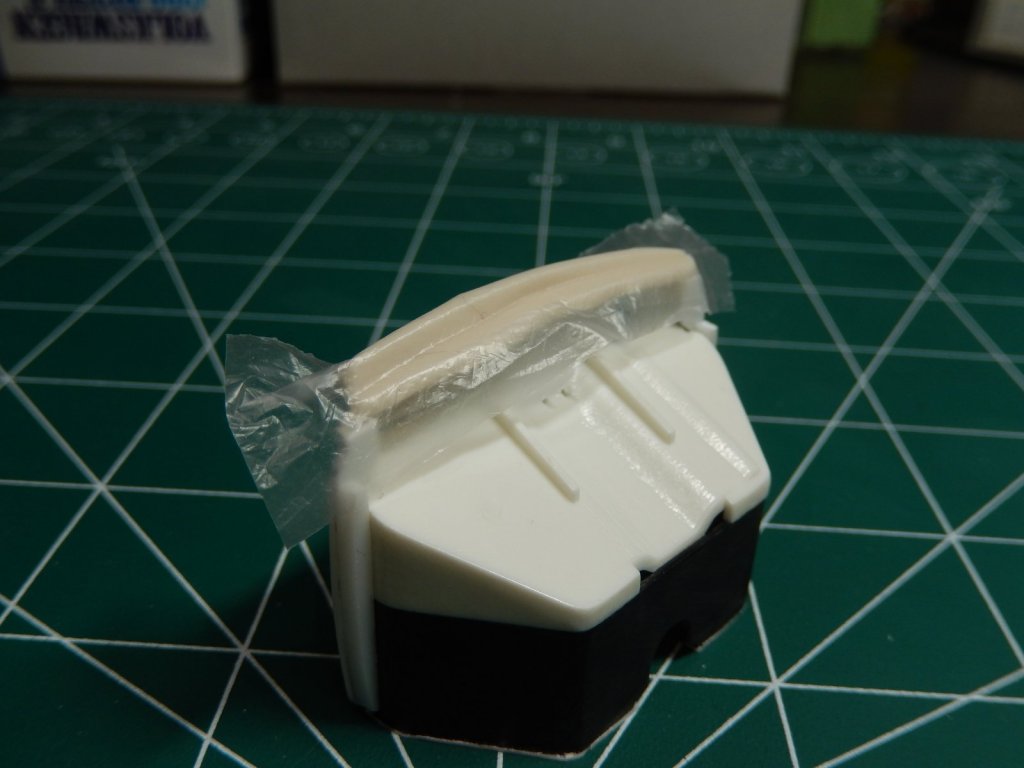

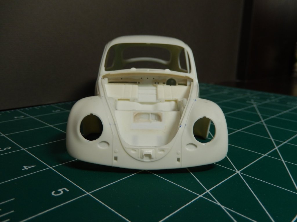

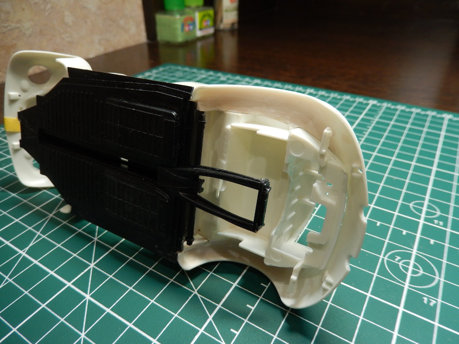

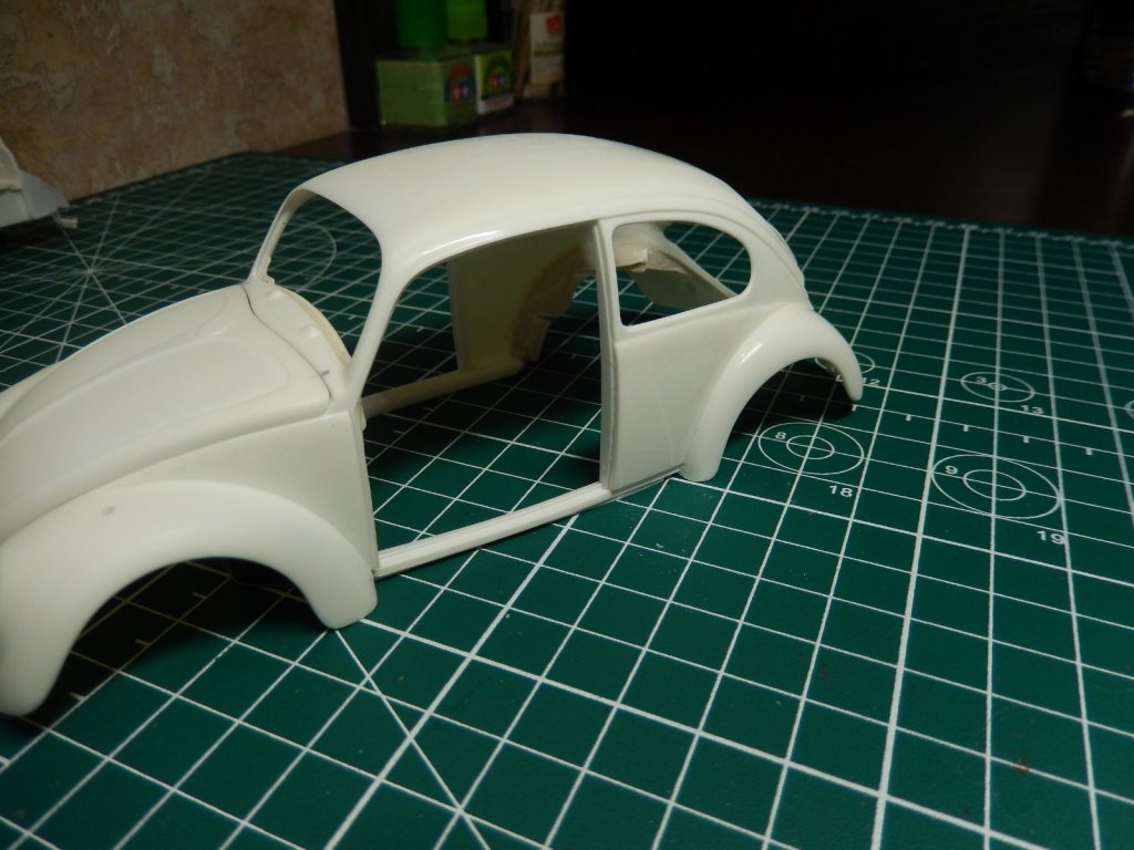

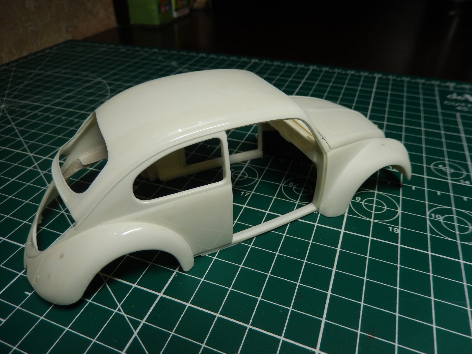

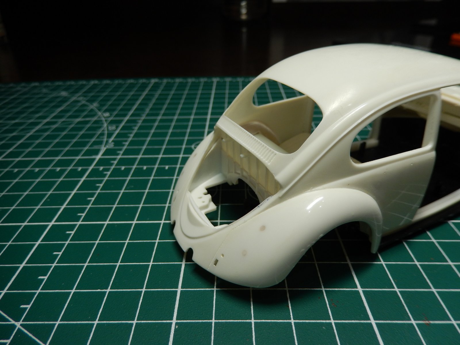

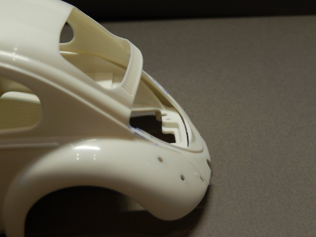

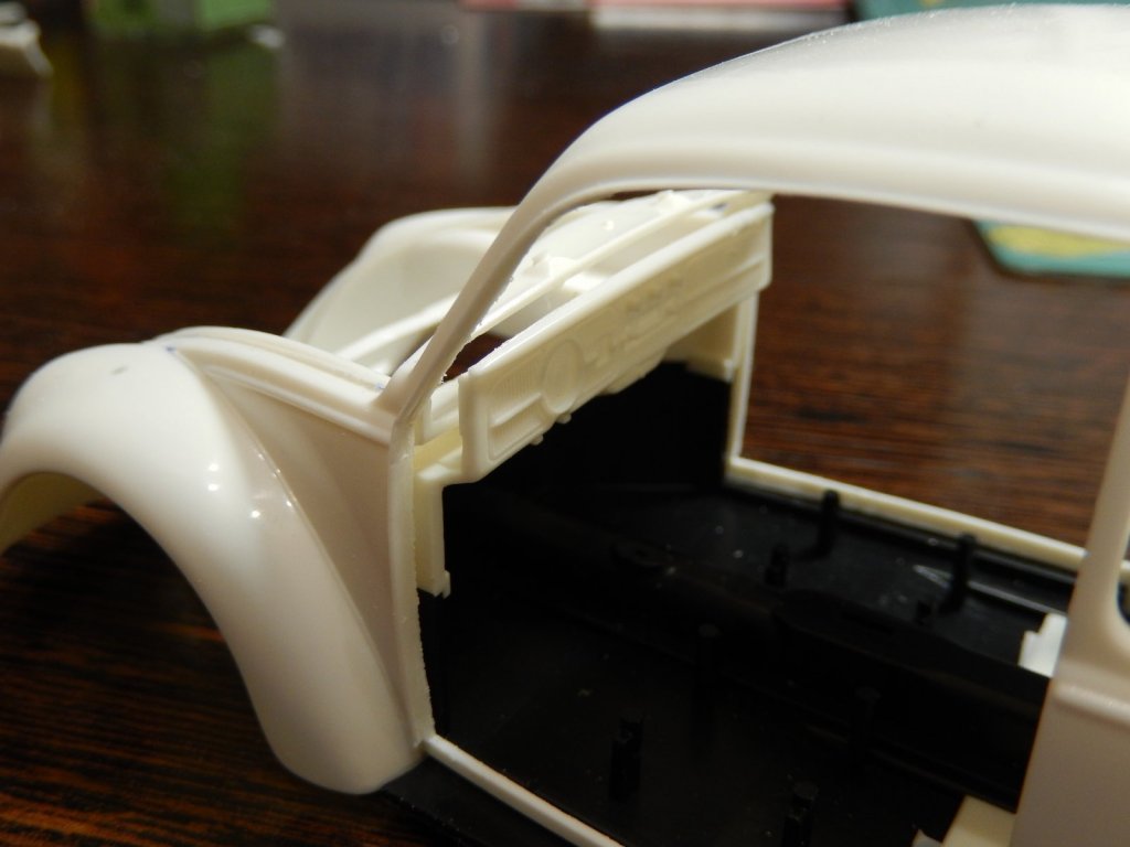

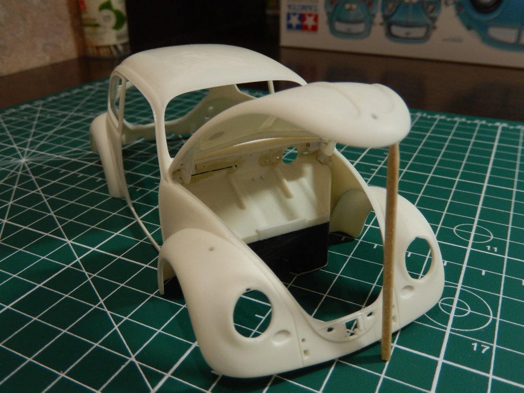

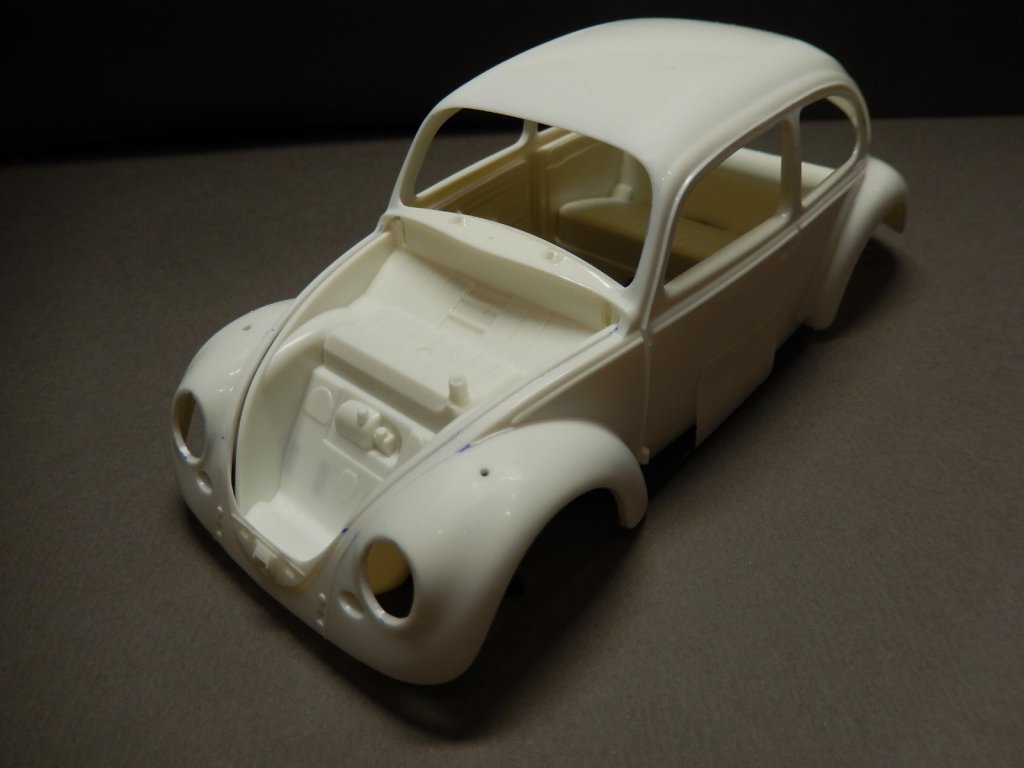

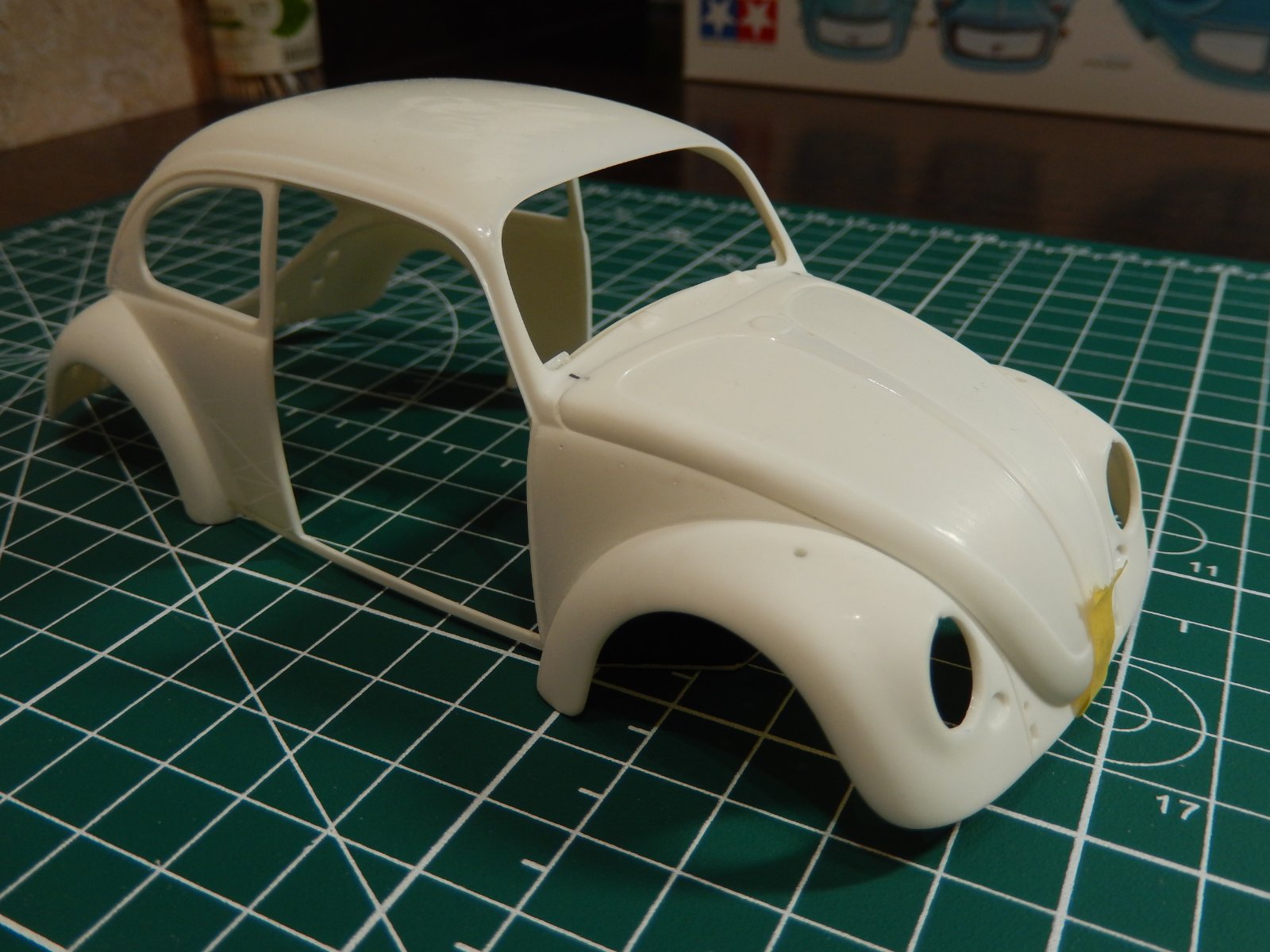

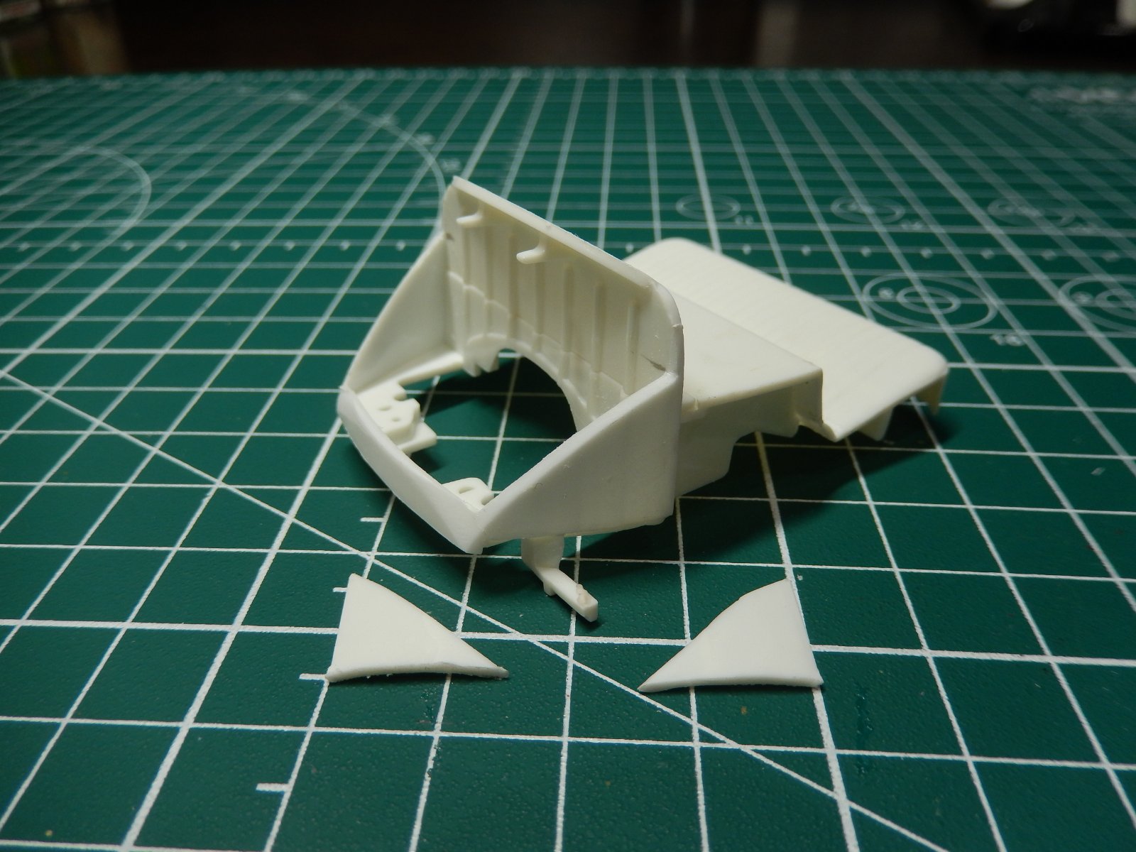

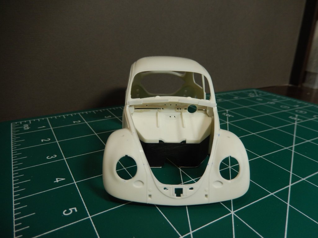

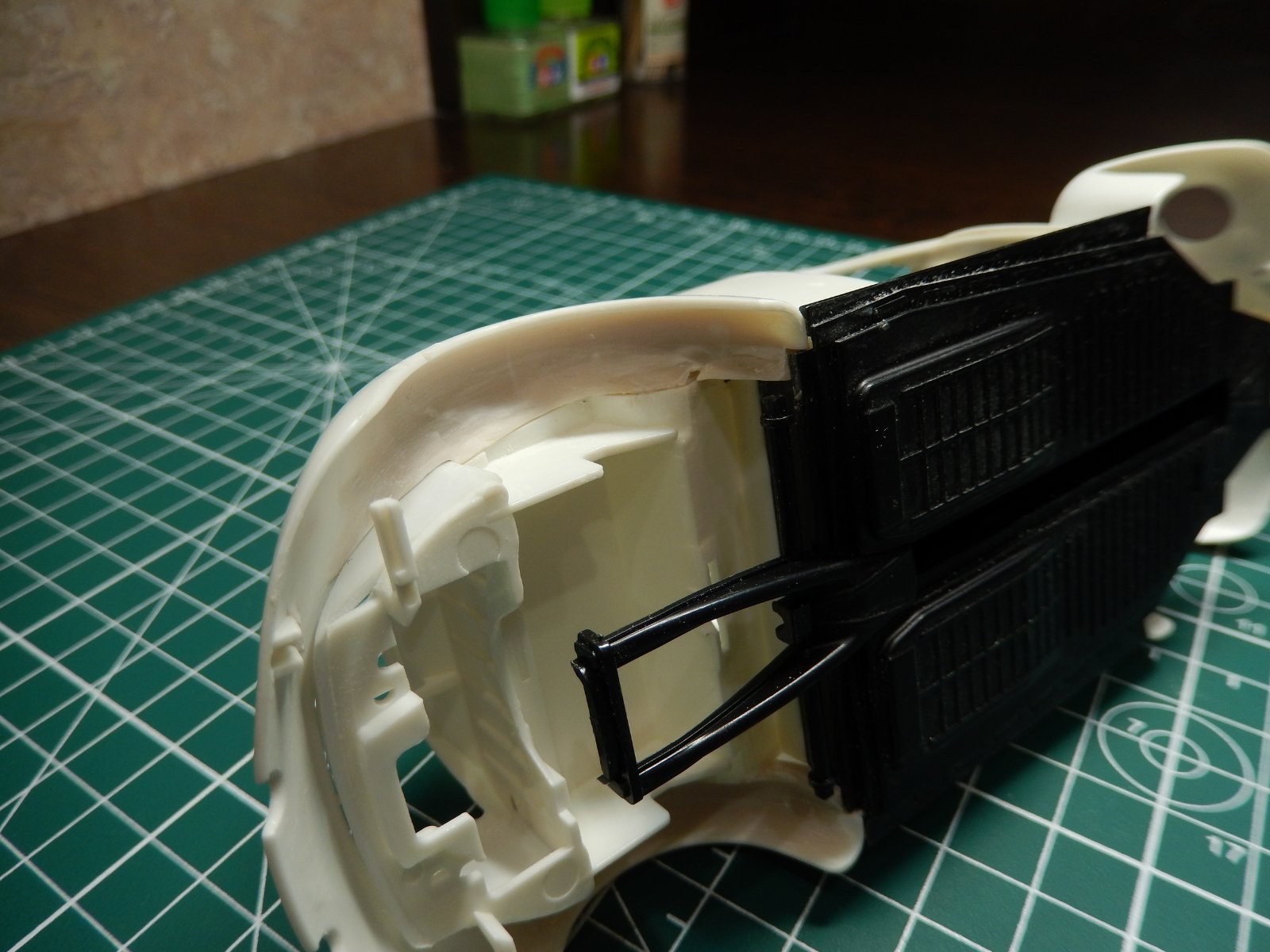

NikoFF 415 Опубликовано 25 Sep 2024, 10:20:34 Автор Жалоба Поделиться Опубликовано 25 Sep 2024, 10:20:34 (изменено) Дачный сезон подходит к концу, можно продолжать модельки моделировать. Показывать то особо нечего. Сделал примерку основных кузовных частей. Отметил для себя места нуждающиеся в доработке. Например, не плотно прилегающая часть багажного отделения к кузову. 3 Такая же беда и с подкапотным пространством Заклеил дыры на месте стеклоочистителей. Постоянно поражаюсь, зачем их делают такими большими. В них поводки не фиксируются и постоянно отваливаются. Вырезал двери. Получилось достаточно аккуратно. В багажном отделении не понравилась дальняя вертикальная стенка, убрал (как было см. первую фотку). Не понравилась центральная часть с ребрами, она должна быть ниже. убрал. Сделал новую. Не понравились расширительные бачки, отлитые воедино с полом багажника, убрал. Затем сделал нишу под бачки из эпоксидной смолы, не понравилось, убрал (не фотал). Так же не понравилось как сделал центральную часть с ребрами, как топорно вышла, тоже убрал. Пока имею вот это Фото прототипа для стимула. С салоном тоже придется повозиться... В планах облагородить приборную панель в частности спидометр. Но столкнулся с проблемой, что циферблат со стрелками дан не декалью, а вылит из пластика воедино с панелью. Теперь думаю, гадаю как их аккуратно разлучить, чтобы не повредить ни то, ни другое. Или может как то можно напечатать в 3D. Изменено 25 Sep 2024, 10:48:16 пользователем NikoFF 4 Ссылка на сообщение Поделиться на другие сайты

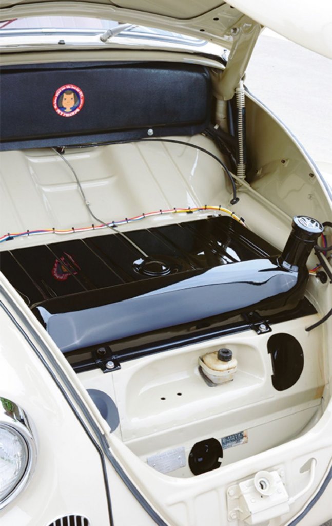

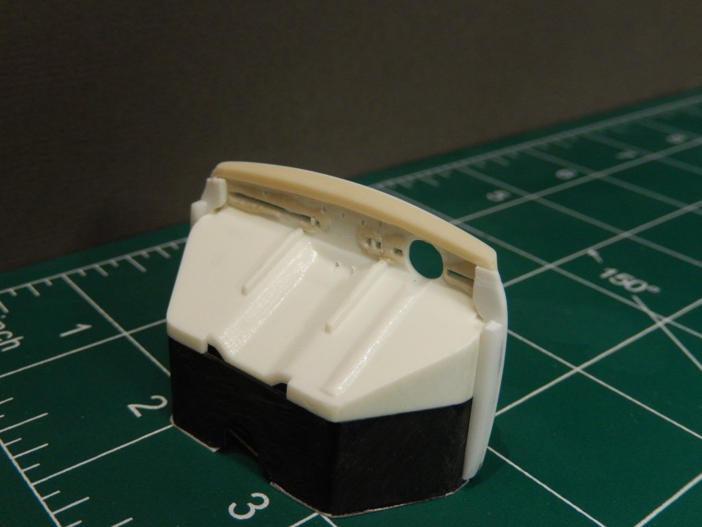

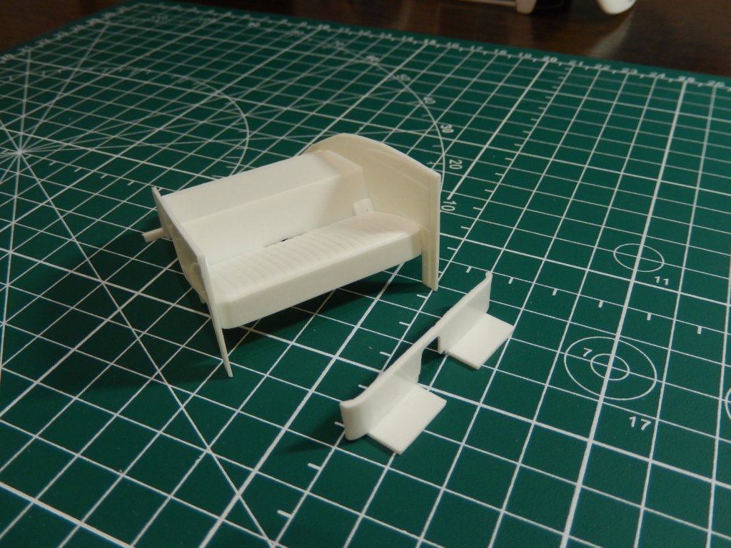

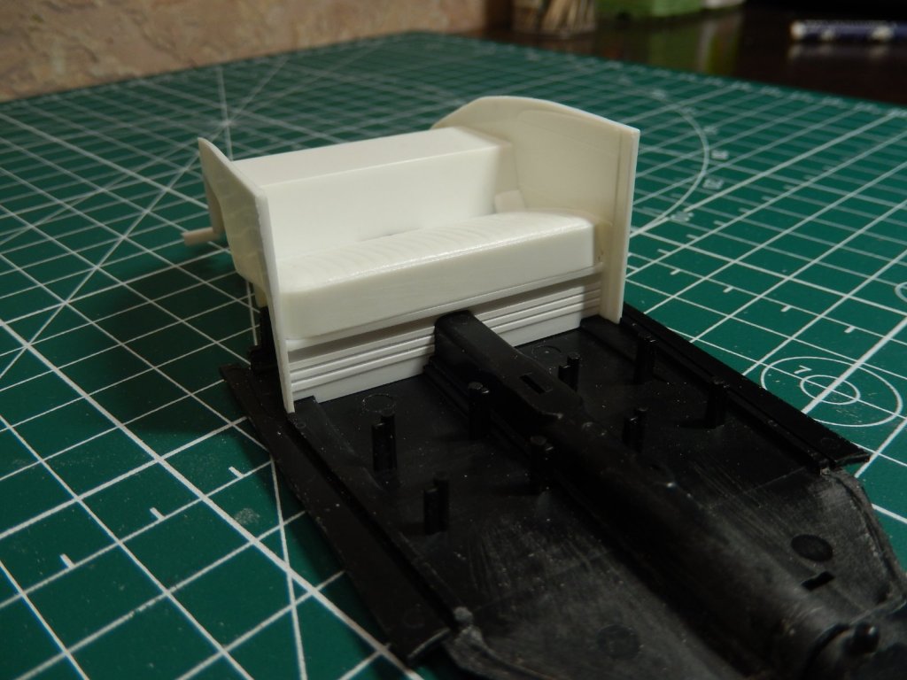

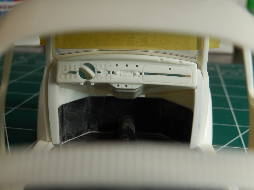

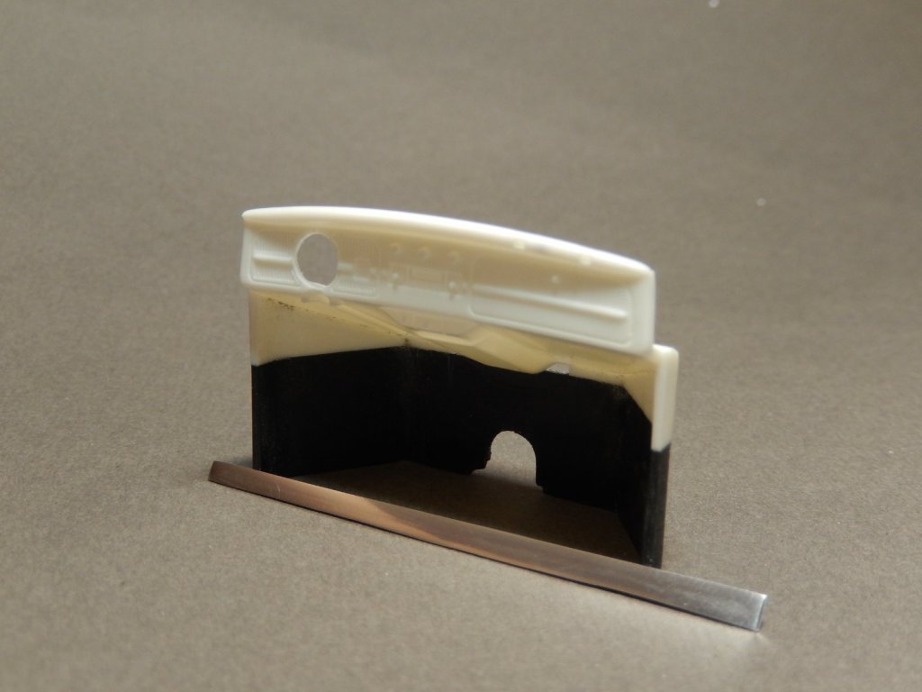

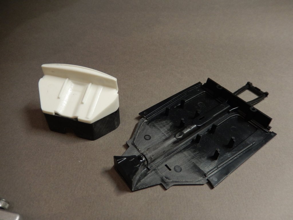

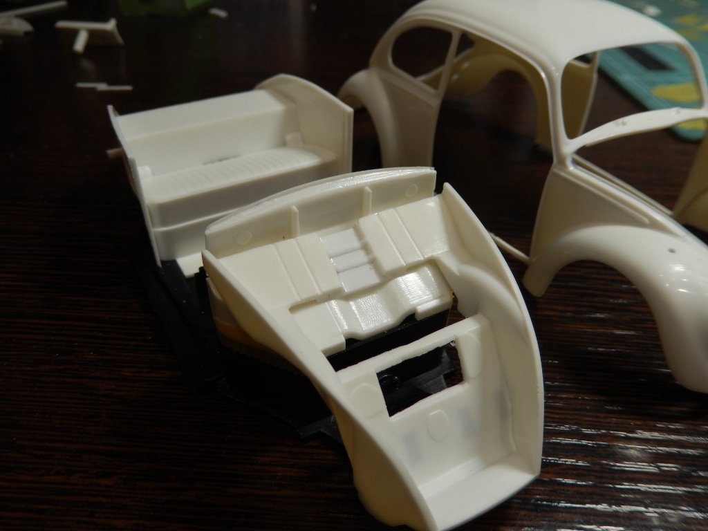

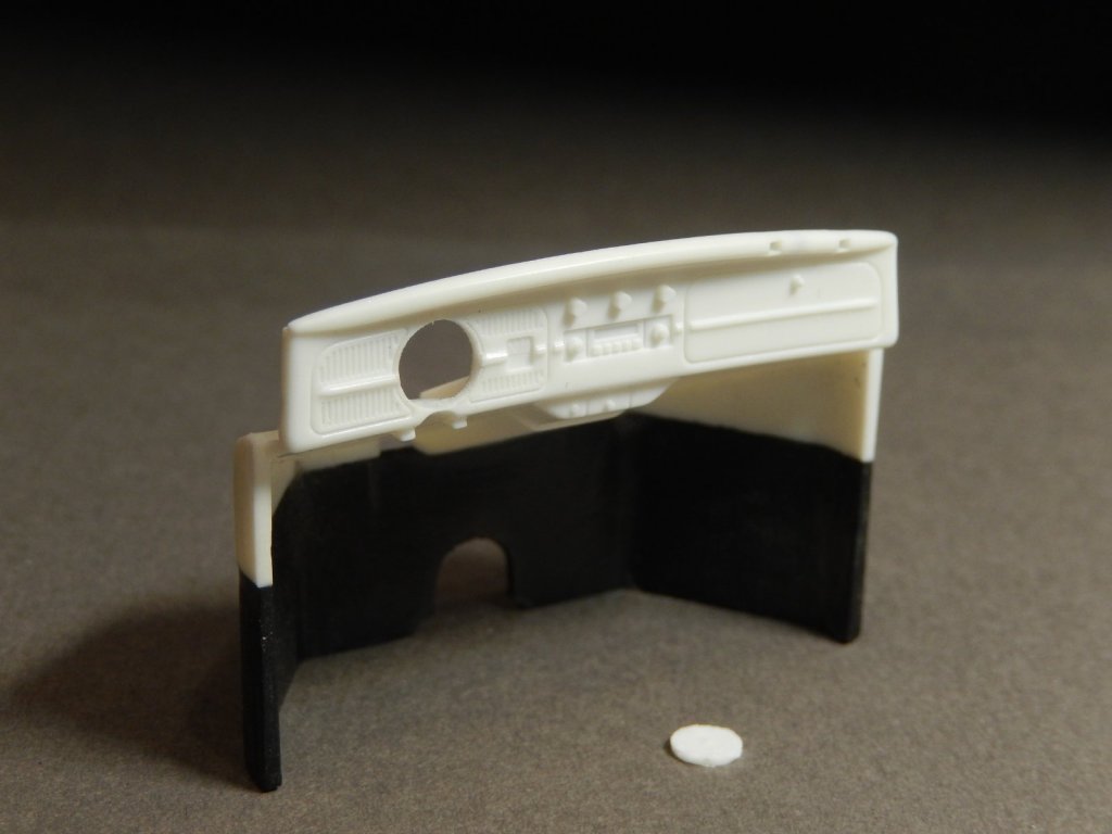

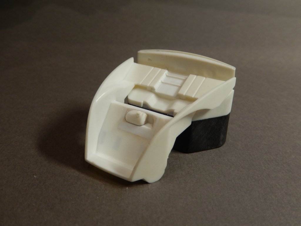

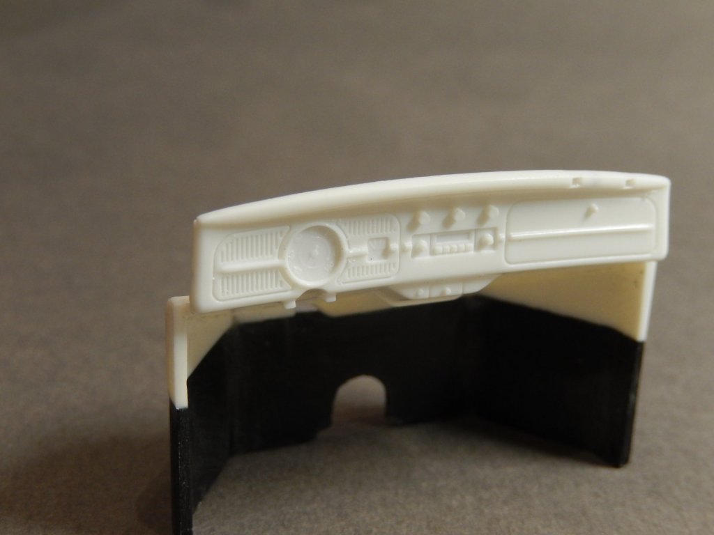

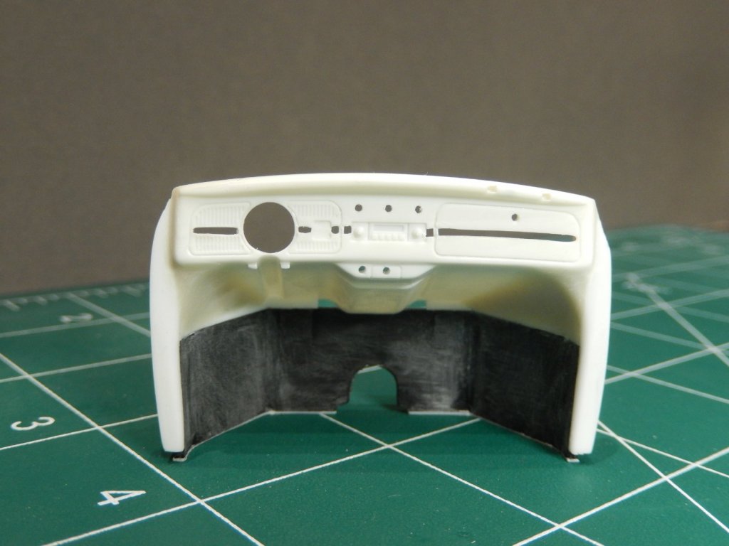

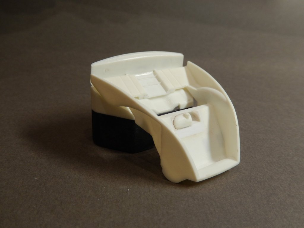

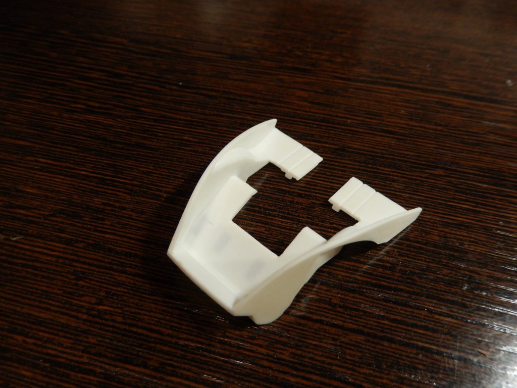

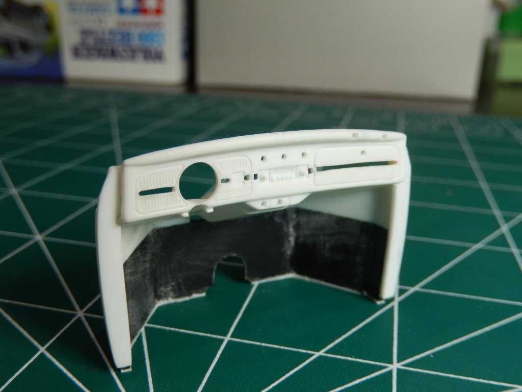

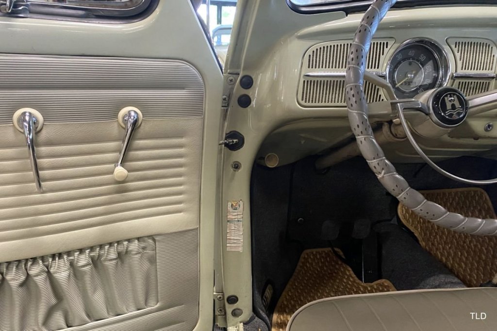

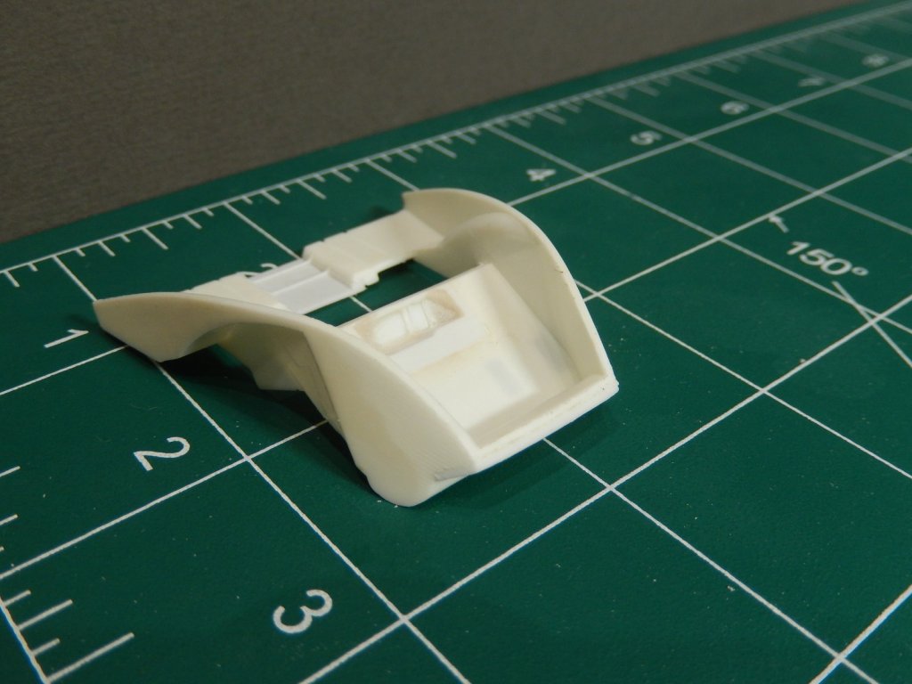

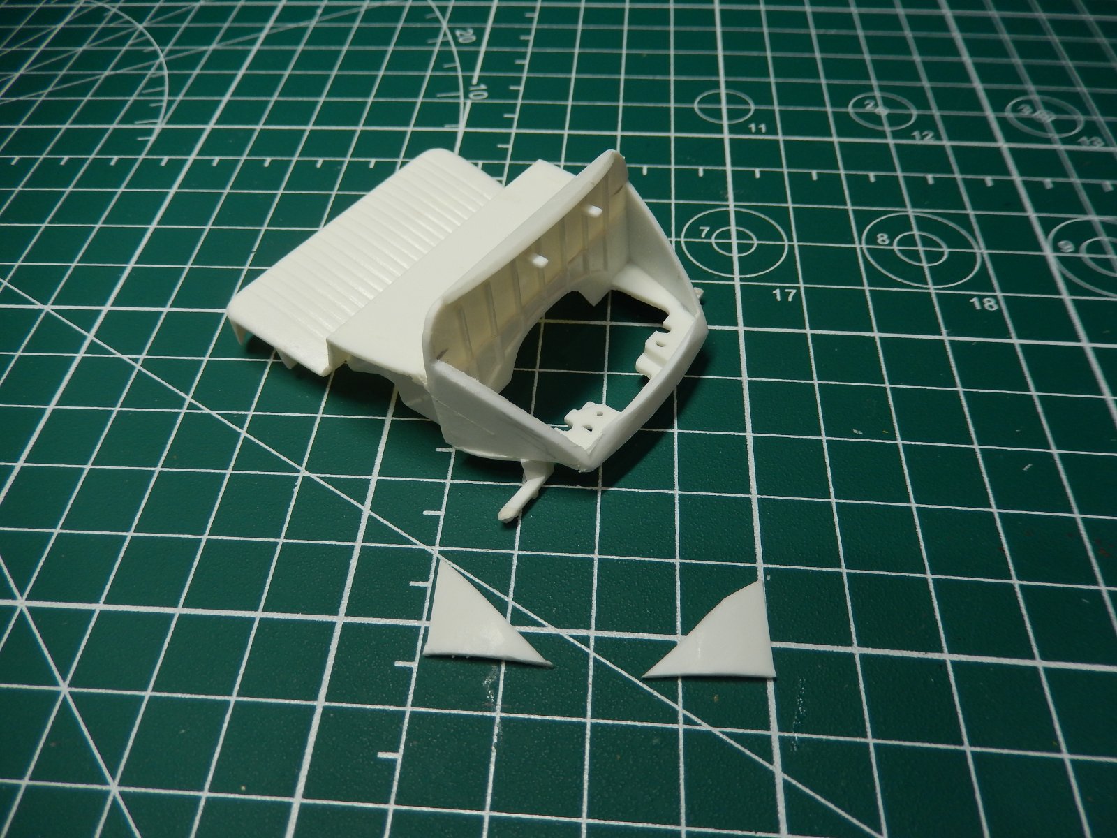

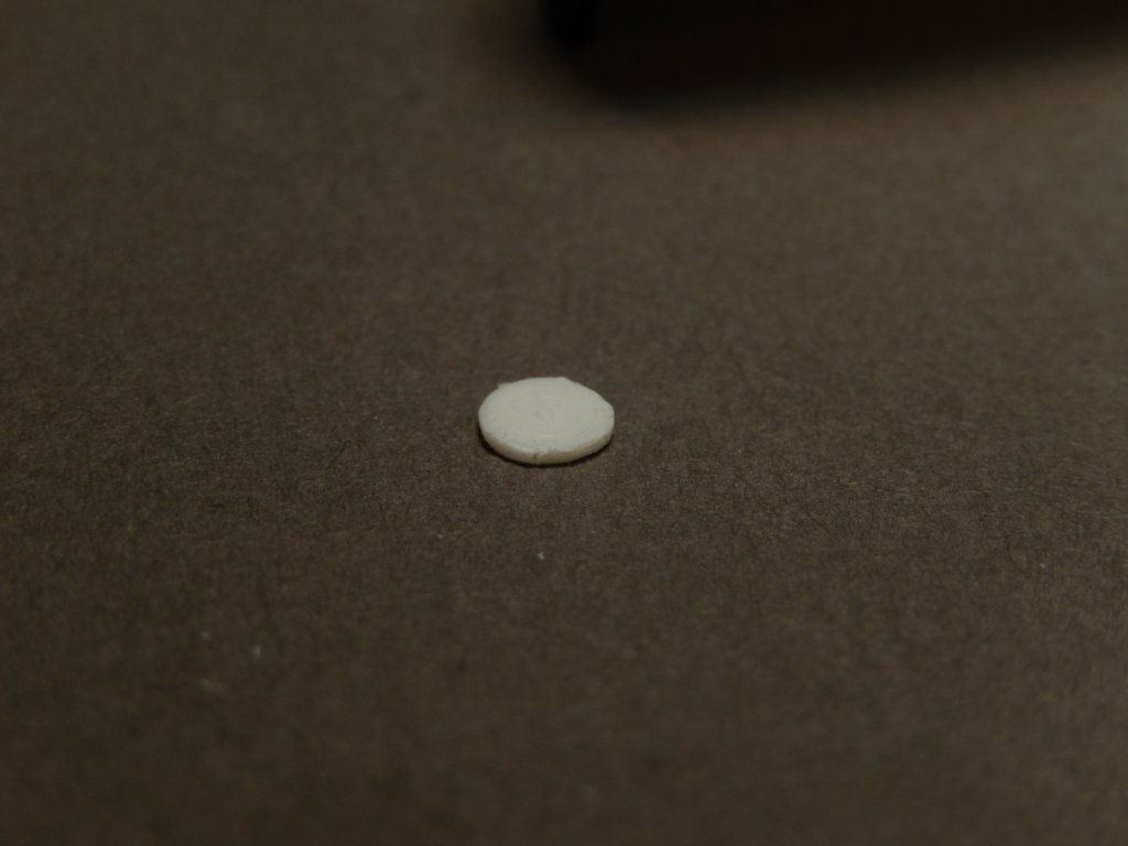

Популярный пост NikoFF 415 Опубликовано 10 Oct 2024, 07:17:57 Автор Популярный пост Жалоба Поделиться Опубликовано 10 Oct 2024, 07:17:57 (изменено) Небольшое обновление. Сделал центральную часть вместе с ребрами жесткости. Оформил нишу для бачков, а так же сделал сам бачок, взяв за основу родной. Там кстати был еще бензобак (большая дырень посередине), я его вырезал Пока крутил туда сюда детальки, рассматривал фотографии реальных авто, в голове нарисовалась концепция сборки. Панель на реальном авто идет, как бы, монолитом с кузовом и имеет плавные изгибы. Поэтому решено было отделить от днища моторный щит и вклеить его в панель. Далее, задумка следующая. До покраски вклеить панель в кузов, заделать все ниши (дыры), вклеить багажник и красить все это одним элементом. Но перед этим как следует поиздеваться над самой панелью, т.к. если ее вклеить в кузов, то работать с ней будет абсолютно не удобно. Запомним какой красивой она была. Первым под нож попался спидометр. Старался его аккуратно демонтировать, т.к. на нем размечена шкала и декали для него не предусмотрено. Похоже, мне это не удалось. Буду думать, что с ним можно будет сделать, как воспроизвести. Далее, возникла идея заменить элементы которые должны быть хромированными на вставки из алюминия. Специально для этого на али приобрел пластины алюминия разной толщины. Сделал тестовую полировку, результат мне понравился. Значит буду осваивать эту технику. Возможно, первый блин будет комом, но все же это опыт. Вырезал дыры в панели. Сейчас смотрю на фотки... Боже, какой ужас... Хотя в живую вроде ничего. Из пластика изготовил заглушки для того чтобы закрыть дыры по бокам, между кузовом и панелью. Примерка показала дырень между панелью и рамкой лобового стекла. Раскатал колбасу из смолы alteco и через целлофан прижал к месту. После, обточил. Замазал торцы панели и сделал плавный переход на стойку из той же шпатлевки alteco Примерка показала, что все ОК и можно вклеивать в кузов. Далее предстоит доделать переход на стойки стекла и продолжу заниматься багажником. Но это уже в следующей серии. Изменено 10 Oct 2024, 07:22:50 пользователем NikoFF 9 Ссылка на сообщение Поделиться на другие сайты
John Wick 4171 Опубликовано 10 Oct 2024, 07:32:48 Жалоба Поделиться Опубликовано 10 Oct 2024, 07:32:48 13 minutes ago, NikoFF said: Буду думать, что с ним можно будет сделать, как воспроизвести. Посмотреть цветнное травление для самолетов в крупном масштабе. Желательно, периода первой мировой. Могут быть похожие будильники. 15 minutes ago, NikoFF said: Далее, возникла идея заменить элементы которые должны быть хромированными на вставки из алюминия. Настоящий металл никакая краска не сымитирует, поддерживаю. 15 minutes ago, NikoFF said: Специально для этого на али приобрел пластины алюминия разной толщины. Можно ссылку? Ссылка на сообщение Поделиться на другие сайты

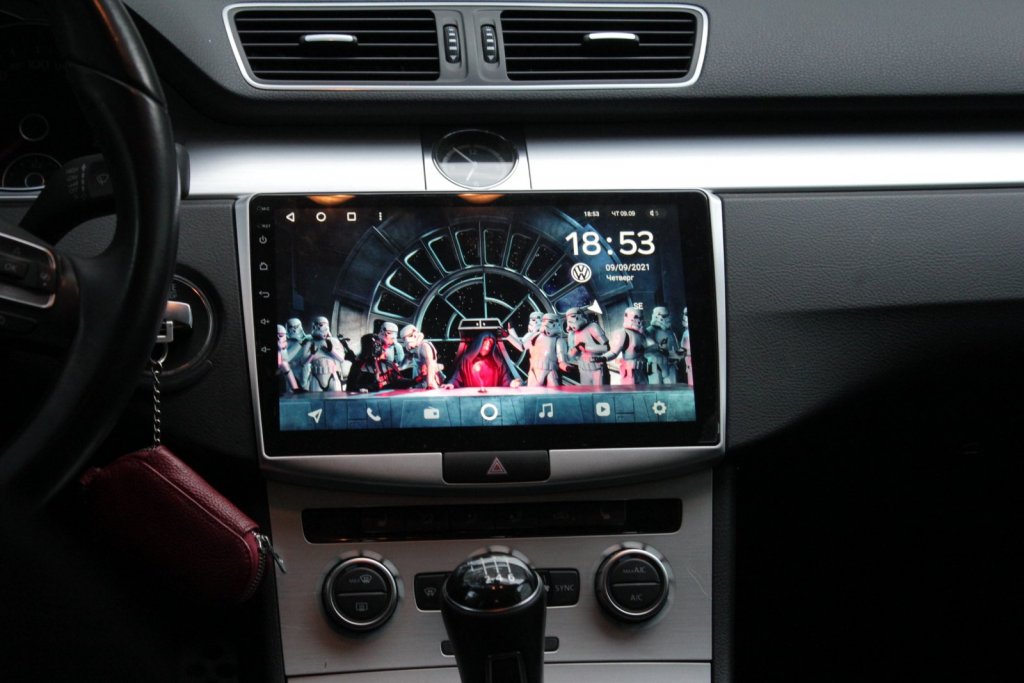

hibar 549 Опубликовано 10 Oct 2024, 07:48:36 Жалоба Поделиться Опубликовано 10 Oct 2024, 07:48:36 27 минут назад, NikoFF сказал: Небольшое обновление. Сделал центральную часть вместе с ребрами жесткости. Оформил нишу для бачков, а так же сделал сам бачок, взяв за основу родной. Там кстати был еще бензобак (большая дырень посередине), я его вырезал Пока крутил туда сюда детальки, рассматривал фотографии реальных авто, в голове нарисовалась концепция сборки. Панель на реальном авто идет, как бы, монолитом с кузовом и имеет плавные изгибы. Поэтому решено было отделить от днища моторный щит и вклеить его в панель. Далее, задумка следующая. До покраски вклеить панель в кузов, заделать все ниши (дыры), вклеить багажник и красить все это одним элементом. Но перед этим как следует поиздеваться над самой панелью, т.к. если ее вклеить в кузов, то работать с ней будет абсолютно не удобно. Запомним какой красивой она была. Первым под нож попался спидометр. Старался его аккуратно демонтировать, т.к. на нем размечена шкала и декали для него не предусмотрено. Похоже, мне это не удалось. Буду думать, что с ним можно будет сделать, как воспроизвести. Далее, возникла идея заменить элементы которые должны быть хромированными на вставки из алюминия. Специально для этого на али приобрел пластины алюминия разной толщины. Сделал тестовую полировку, результат мне понравился. Значит буду осваивать эту технику. Возможно, первый блин будет комом, но все же это опыт. Вырезал дыры в панели. Сейчас смотрю на фотки... Боже, какой ужас... Хотя в живую вроде ничего. Из пластика изготовил заглушки для того чтобы закрыть дыры по бокам, между кузовом и панелью. Примерка показала дырень между панелью и рамкой лобового стекла. Раскатал колбасу из смолы alteco и через целлофан прижал к месту. После, обточил. Замазал торцы панели и сделал плавный переход на стойку из той же шпатлевки alteco Примерка показала, что все ОК и можно вклеивать в кузов. Далее предстоит доделать переход на стойки стекла и продолжу заниматься багажником. Но это уже в следующей серии. после такого, ты обязан на нём жениться. И в середине панели одна дырка лишняя Ссылка на сообщение Поделиться на другие сайты
Феофан 856 Опубликовано 10 Oct 2024, 07:52:42 Жалоба Поделиться Опубликовано 10 Oct 2024, 07:52:42 (изменено) 4 минуты назад, hibar сказал: И в середине панели одна дырка лишняя Это у тебя Барабан эдишын. В Лухури так Изменено 10 Oct 2024, 07:53:24 пользователем Феофан Ссылка на сообщение Поделиться на другие сайты
hibar 549 Опубликовано 10 Oct 2024, 07:56:40 Жалоба Поделиться Опубликовано 10 Oct 2024, 07:56:40 2 минуты назад, Феофан сказал: Это у тебя Барабан эдишын. В Лухури так ну тогда раззенковать нада. Я смотрел именно по модели 1300 66 года, без лухури всяких Ссылка на сообщение Поделиться на другие сайты
Феофан 856 Опубликовано 10 Oct 2024, 07:59:39 Жалоба Поделиться Опубликовано 10 Oct 2024, 07:59:39 1 минуту назад, hibar сказал: Я смотрел именно по модели 1300 66 года, без лухури всяких Их в а-ля натюрель живых не осталось. А реставраторы изгаляются, как могут. Ссылка на сообщение Поделиться на другие сайты
hibar 549 Опубликовано 10 Oct 2024, 08:24:17 Жалоба Поделиться Опубликовано 10 Oct 2024, 08:24:17 22 минуты назад, Феофан сказал: Их в а-ля натюрель живых не осталось. А реставраторы изгаляются, как могут. предлагаю впендюрить телек на 10", как у бабушки на кухне Ссылка на сообщение Поделиться на другие сайты
Феофан 856 Опубликовано 10 Oct 2024, 08:36:42 Жалоба Поделиться Опубликовано 10 Oct 2024, 08:36:42 10 минут назад, hibar сказал: предлагаю впендюрить телек на 10", как у бабушки на кухне К такому положены 20" катки и винтовая подвеска. Ссылка на сообщение Поделиться на другие сайты
hibar 549 Опубликовано 10 Oct 2024, 08:38:06 Жалоба Поделиться Опубликовано 10 Oct 2024, 08:38:06 (изменено) 2 минуты назад, Феофан сказал: К такому положены 20" катки и винтовая подвеска. 19 катки (летом 245/35 19, зима 225/45 17) и система 5 каналов процессорная Изменено 10 Oct 2024, 08:40:13 пользователем hibar Ссылка на сообщение Поделиться на другие сайты

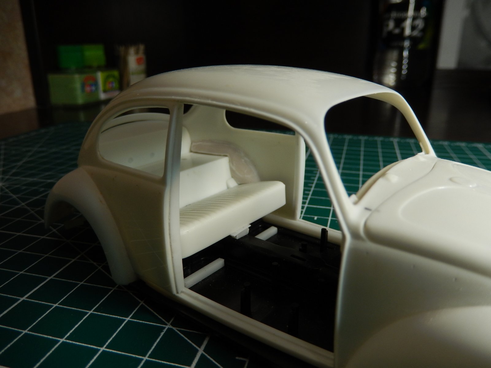

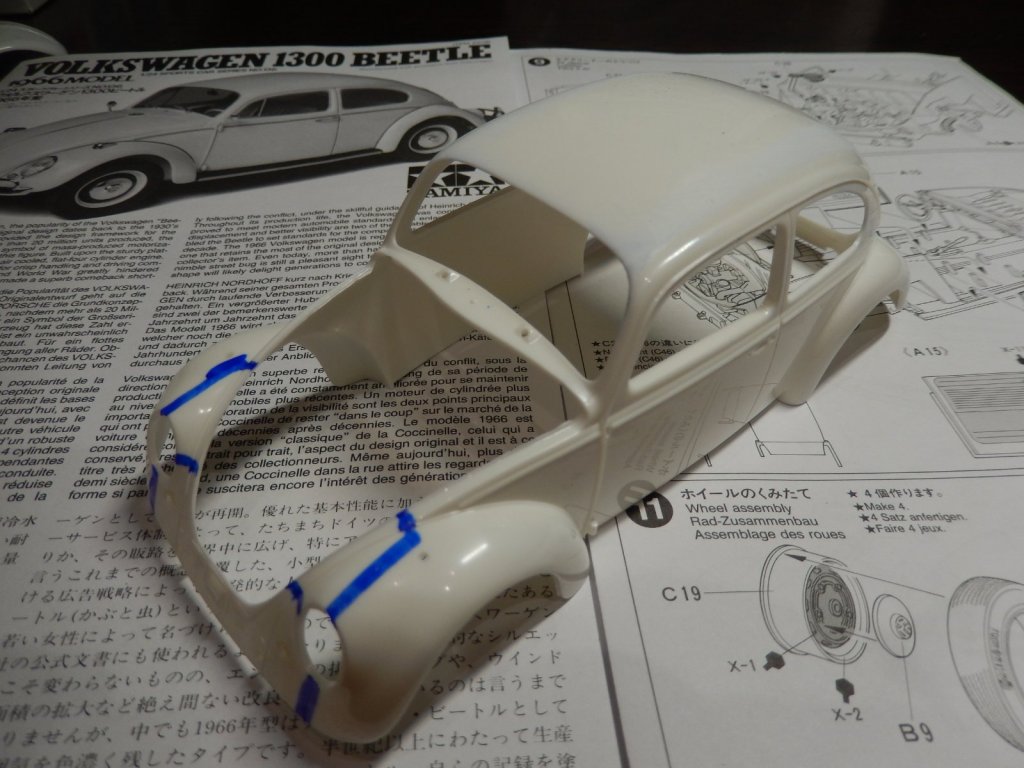

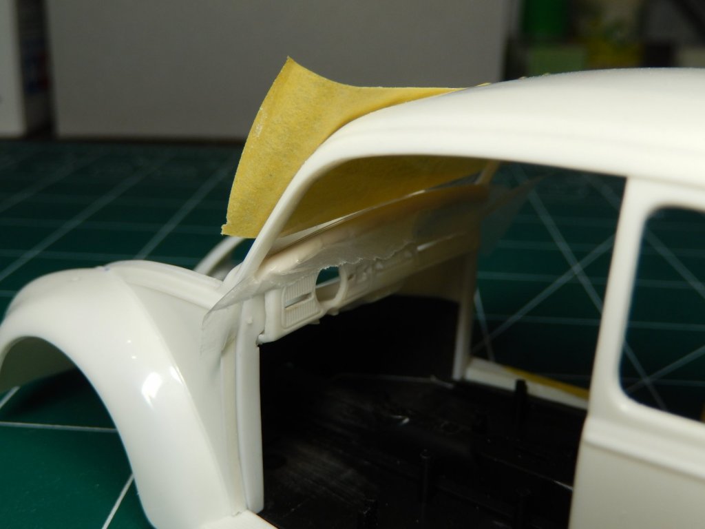

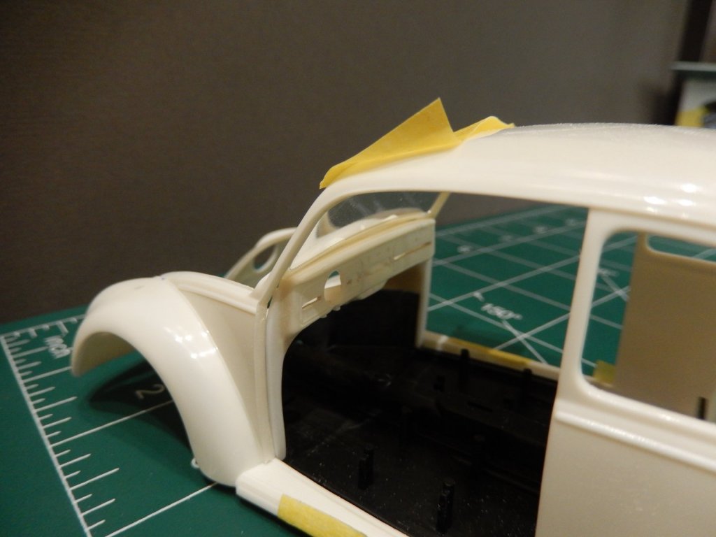

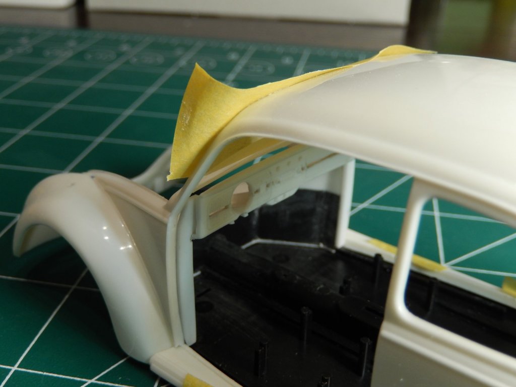

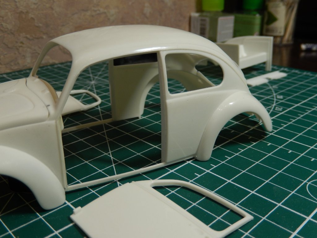

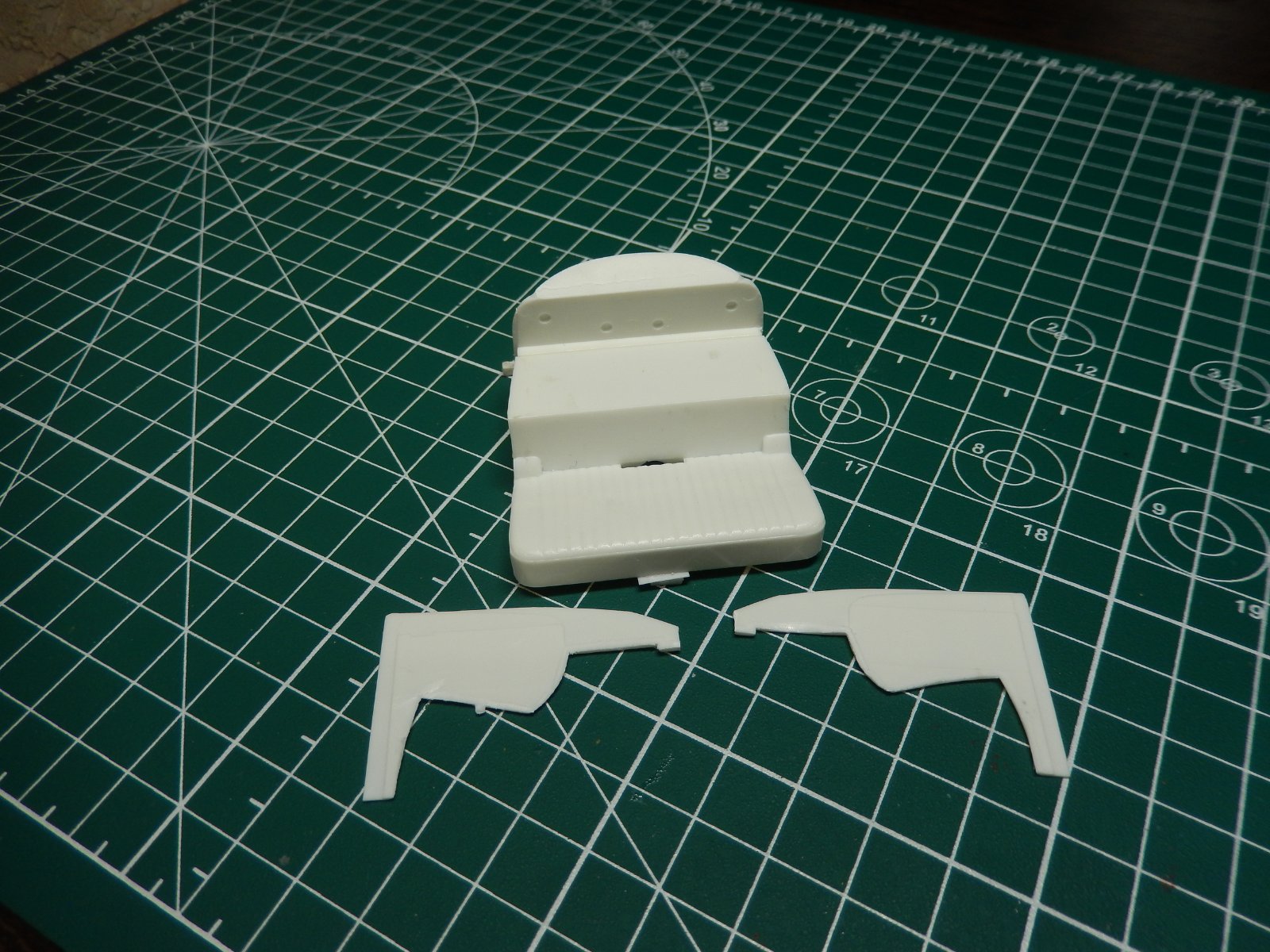

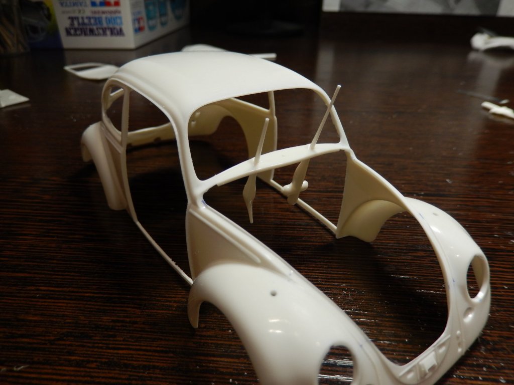

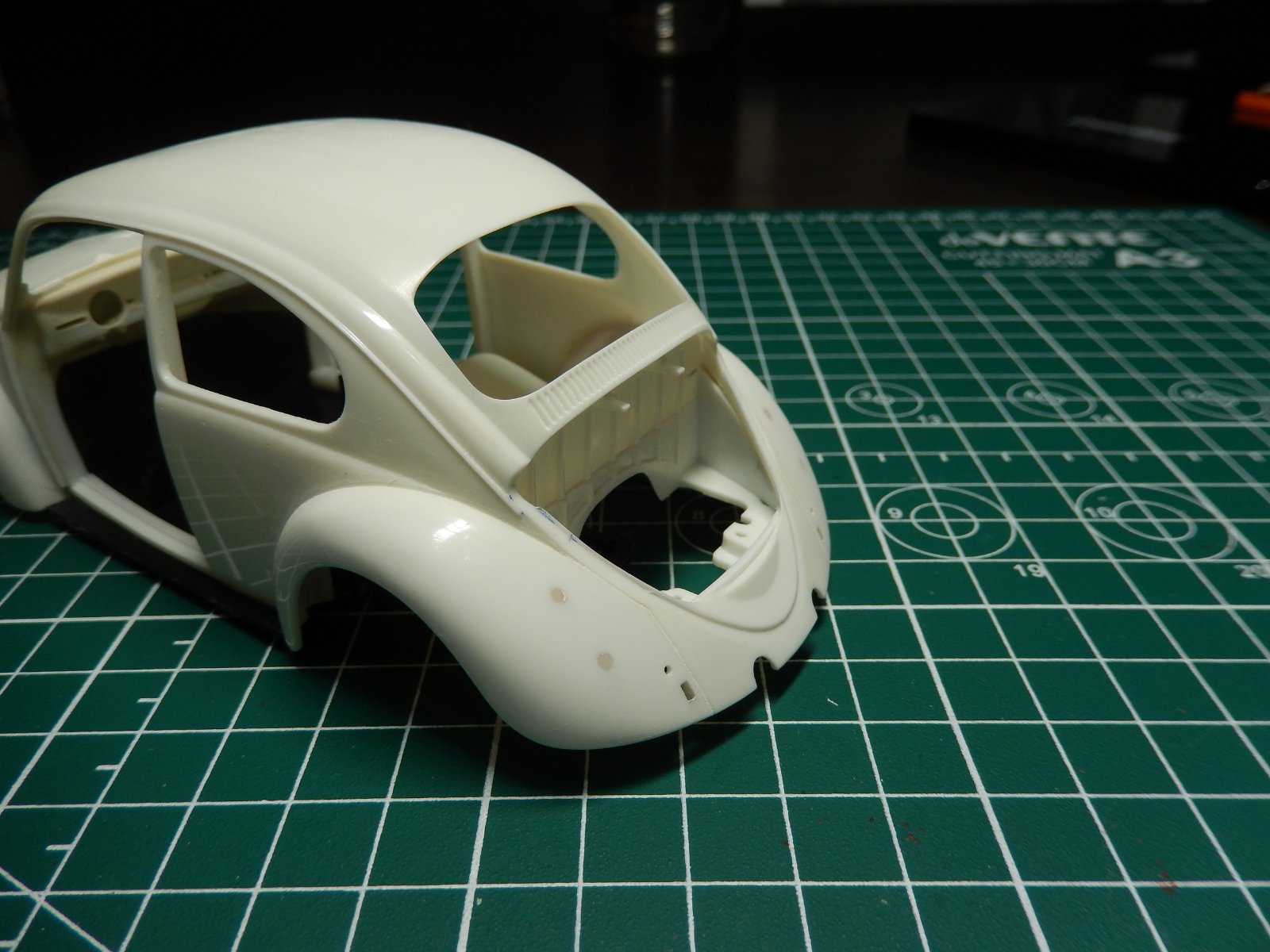

Популярный пост NikoFF 415 Опубликовано 9 Apr 2025, 06:58:45 Автор Популярный пост Жалоба Поделиться Опубликовано 9 Apr 2025, 06:58:45 Привет, друзья! Пора стряхнуть пыль с жука. Оформляю дверные проемы, вклеиваю полоску пластика по периметру. Будет упором для двери. Т.к. панель и фаервол намертво вклеены в кузов были сомнения, что багажник удастся впихнуть на совое место. Но изрядно поизголявшись, мне это удалось. Замок багажника не давал покоя, вроде бы похож... но можно же сделать лучше... Долго боролся с собой в итоге вот... Очередная примерка пола багажника показала, что нижняя кромка пола проходит как раз по середине появившегося отверстия, которое когда то закрывал замок. Немного опустил переднюю кромку пола. На фотке не результат, а процесс. Примерка капота, везде зазоры ровные, мне нравится. Выкинул родные петли из набора, нашел фотку с раборки и по аналогии выпилил новые. В качестве ответной части использовался пруток квадратного сечения, в который вставил металлическую трубочку. Прошу прощения за бревно зубочистку. Дошла очередь до заднего дивана. Отделил от всей этой чудесной конструкции нижний кусок, который по мнению инженеров должен был закрывать нишу под сиденьем. Однако реализация дизайнеров Тамии в этом месте дала сбой. Изготовил свою. Попутно сделал две сабли, которые пойдут на стойки кузова. Примерка Сабли тоже вклеил на место Теперь ломаю голову, как из оставшегося куска пластика тот, который с диваном, плавно перейти в обивку салона. Сложность состоит в том, что на фото она как будто идет цельным куском, и я пока не придумал из какого материала это можно сделать. На ум пока приходит эпоксидная шпатлевка... 13 Ссылка на сообщение Поделиться на другие сайты

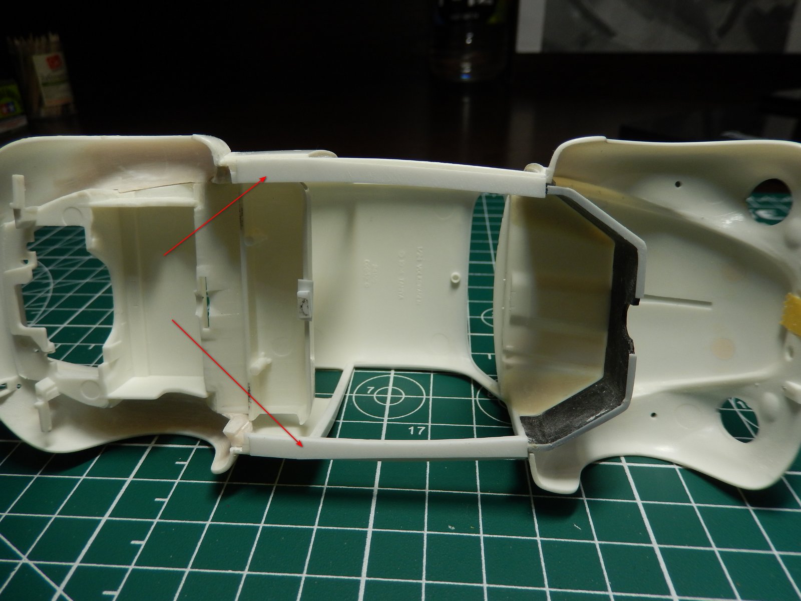

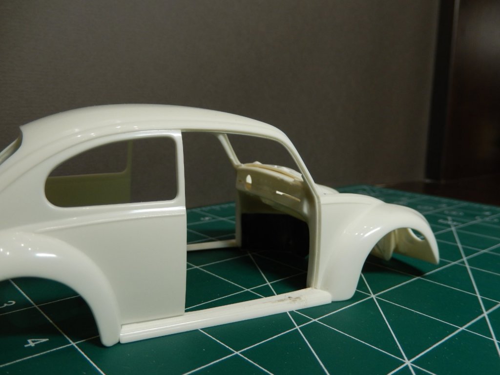

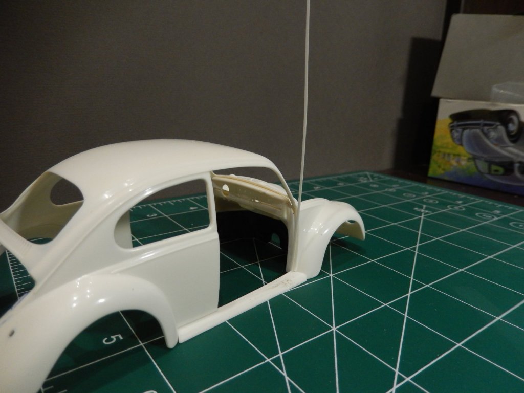

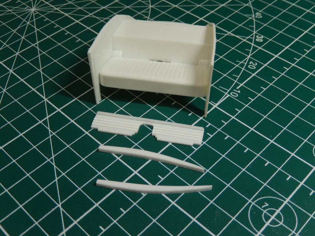

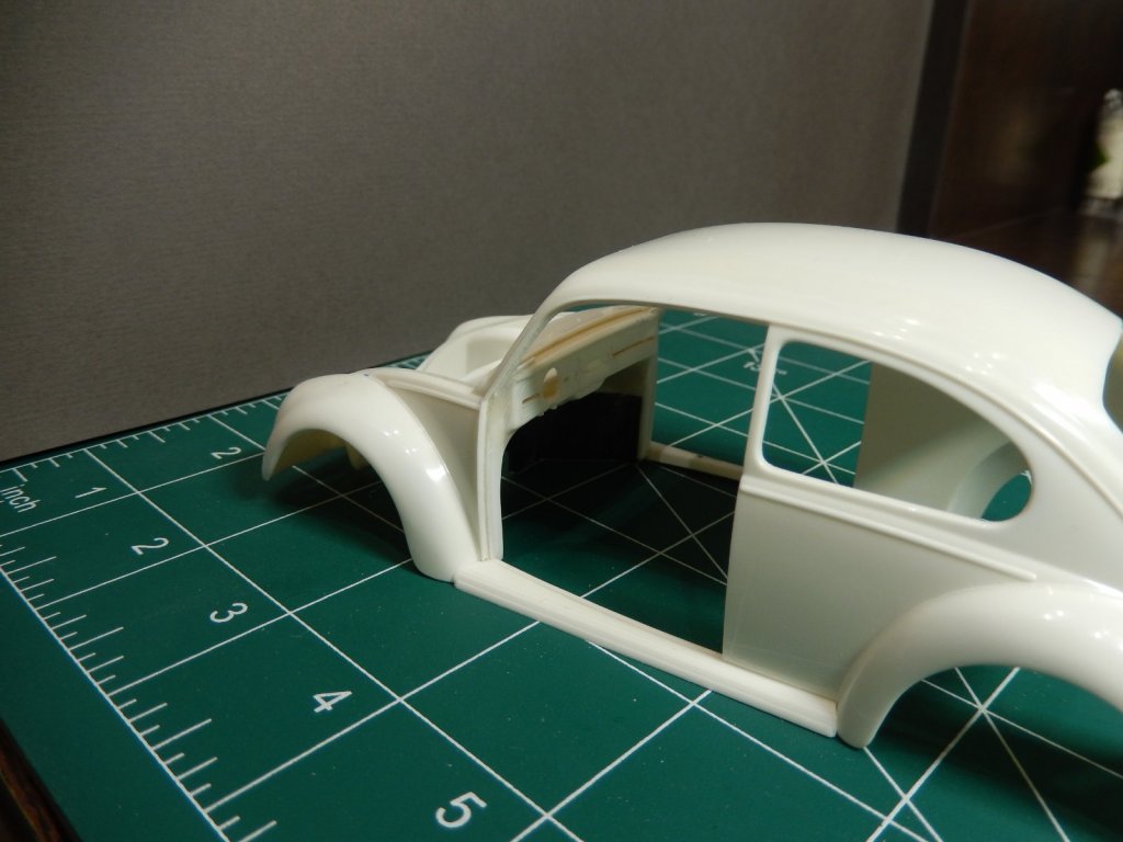

Популярный пост NikoFF 415 Опубликовано 22 Apr 2025, 07:16:19 Автор Популярный пост Жалоба Поделиться Опубликовано 22 Apr 2025, 07:16:19 Привет друзья! Дошло дело до порогов. Из полосок листового пластика собрал слоеный пирог порог. Ранее хотел сделать внутреннюю часть порога, который находится в салоне на детали пола, тем самым зафиксировав геометрию кузова, кузов после выреза дверей, мягко говоря, жидковат. Но в последний момент передумал и выполнил его целиком на кузове. С пола вырезал непонятные наплывы, которые шли вдоль порогов, показны стрелками. Как было, можно посмотреть на фотках выше. По бокам видны наплывы подножек, решил завязаться на них. Из листового пластика сделал полоски повторяющие внутренний край этих подножек и приклеил их к кузову. Получилось так: По внутренней стороне это цельный порог, Благодаря этим пластинам кузов четко фиксируется отностельно пола, а так же они придают жесткость порогам. Долго крутил в руках деталь с задним сиденьем и понял, что обивка в ней лишняя. Спилил ее к чертям. Так же после примерки этого элемента в моторном отсеке были щели в 2-3 мм. По этому, под раздачу еще попали боковины моторного щита. На фотке уже сделаны новые и подогнаны к кузову. Получилось так В салоне попытался изобразить задние колесные арки. Там, куда упал ваш взор щели нет. Со стороны улицы выглядит следующим образом. Вот такой небольшой прогресс на сегодня. 13 Ссылка на сообщение Поделиться на другие сайты
