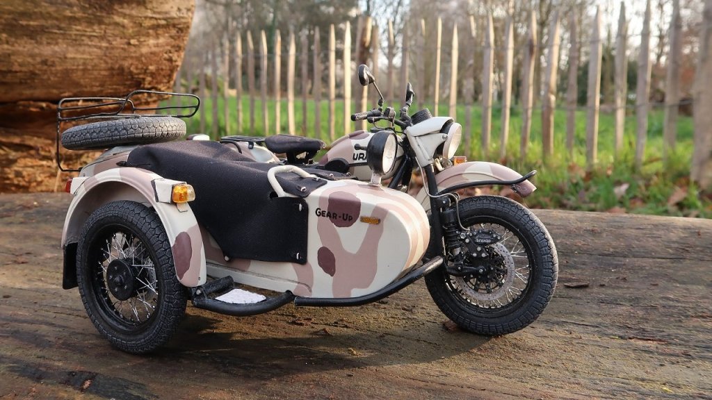

Популярный пост billabong73 195 Опубликовано 31 Mar 2024, 13:24:59 Популярный пост Жалоба Поделиться Опубликовано 31 Mar 2024, 13:24:59 Добрейшего всем! Если никто не будет против, открываю тему с постройкой этого пепелаца. Когда увидел его в сети первый раз, то подумал что это заводской концепт 50х годов. Но оказалось что это новодел. Собрал его Тим Кампер , дизайнер мебели и мототехники. Мне трицикл приглянулся и я решил его построить. Так как я "бумажник", соответственно модель будет из бумаги, без применения шпаклевки, с подкраской торцов. Моделю в Рино, там же и получаю развертки. Затем их раскрашиваю в Кореле. Поскольку модель из бумаги, будет много упрощений чтобы это было реализуемо при дальнейшей сборке. На данный момент 3д готова и больше половины деталей развернуто. 17 Ссылка на сообщение Поделиться на другие сайты

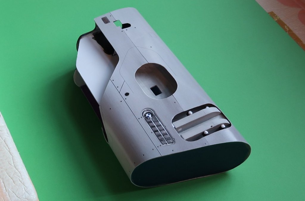

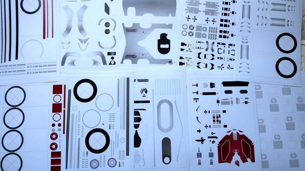

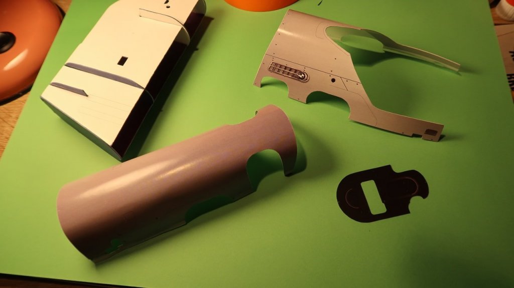

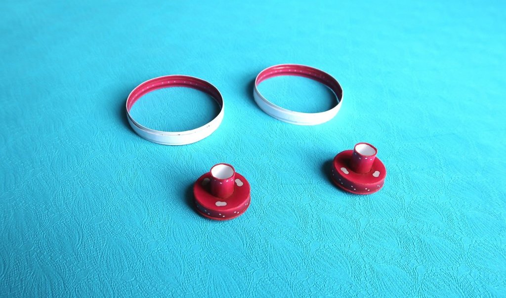

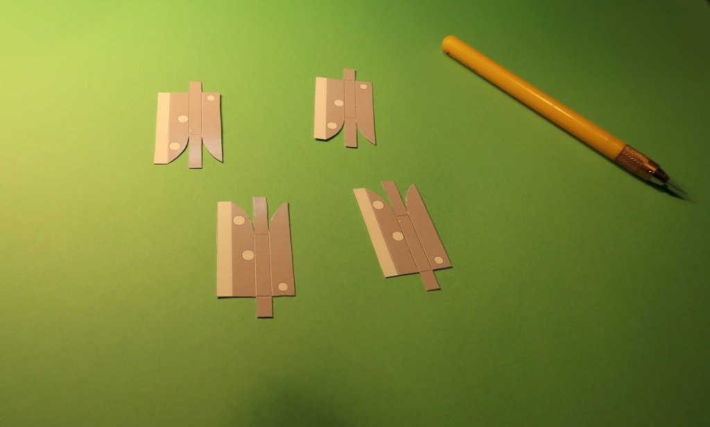

Популярный пост billabong73 195 Опубликовано 5 May 2024, 08:00:31 Автор Популярный пост Жалоба Поделиться Опубликовано 5 May 2024, 08:00:31 Распечатал 23 листа и приступил к сборке. Начал с передней подвески, поскольку ее не особо видно. А надо восстановить умение резать и клеить перед более ответственными деталями. 13 Ссылка на сообщение Поделиться на другие сайты

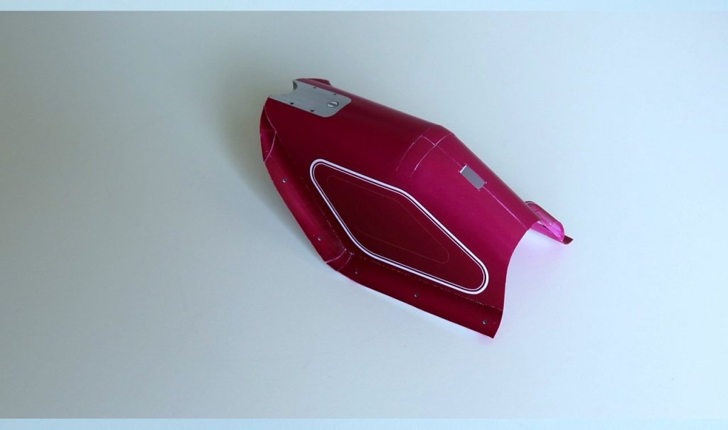

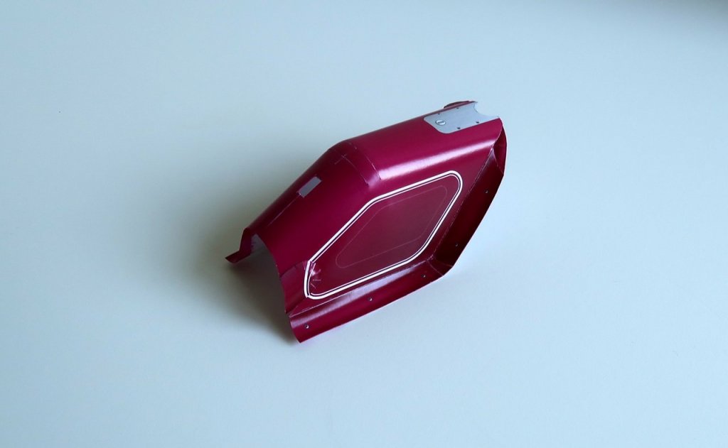

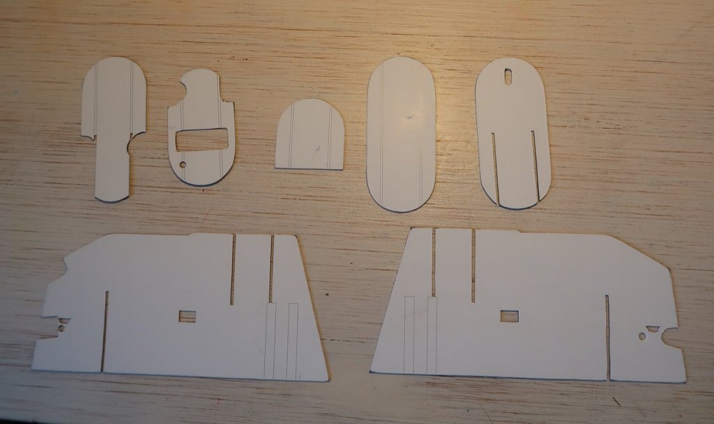

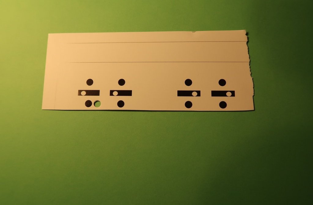

Популярный пост billabong73 195 Опубликовано 11 May 2024, 13:54:27 Автор Популярный пост Жалоба Поделиться Опубликовано 11 May 2024, 13:54:27 Не удержался и решил собрать кокпит. И тут же тупанул. Первый раз собираю с каркасом. Надо было сразу морду приклеить, а потом сзади каркас вставить. А теперь не знаю насколько удачно поженится морда с центральной частью. 11 Ссылка на сообщение Поделиться на другие сайты
vof4eg 459 Опубликовано 12 May 2024, 03:32:49 Жалоба Поделиться Опубликовано 12 May 2024, 03:32:49 Олег, цировка только немного не совпадает на маленькой выпуклой части с остальной деталью, что в глаза бросается. Но это наверное можно поправить на развёртках? На то ведь и тестовая сборка. Ещё интересно как планируешь реализовать спицы? Ссылка на сообщение Поделиться на другие сайты
billabong73 195 Опубликовано 12 May 2024, 08:12:14 Автор Жалоба Поделиться Опубликовано 12 May 2024, 08:12:14 Привет, Володя! Да , вылазят некоторые нестыковки. Буду править. Спицы -швейные булавки, а натяжные гайки- оплетка от провода. Затем попробую подкрасить маркером Хром. Интересно, он под лак ложится нормально??? Ссылка на сообщение Поделиться на другие сайты

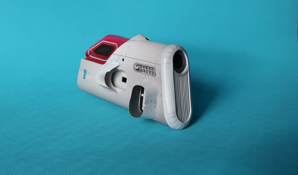

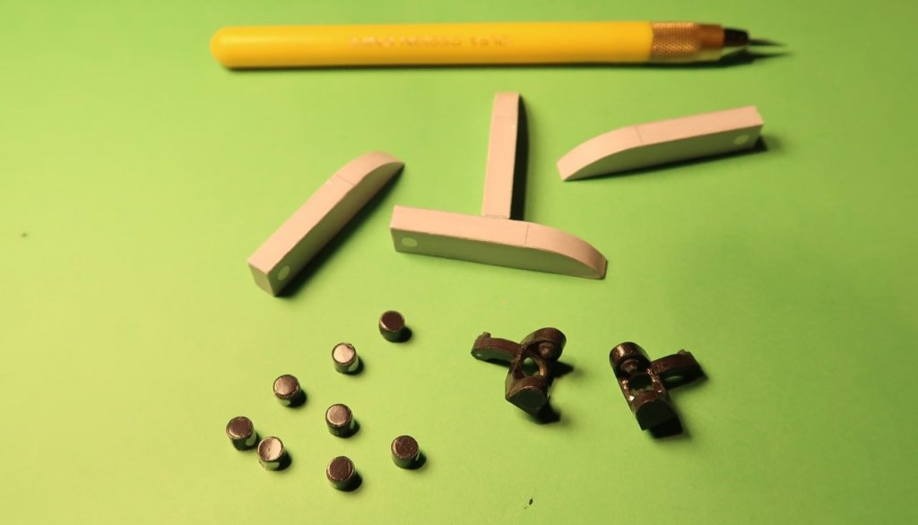

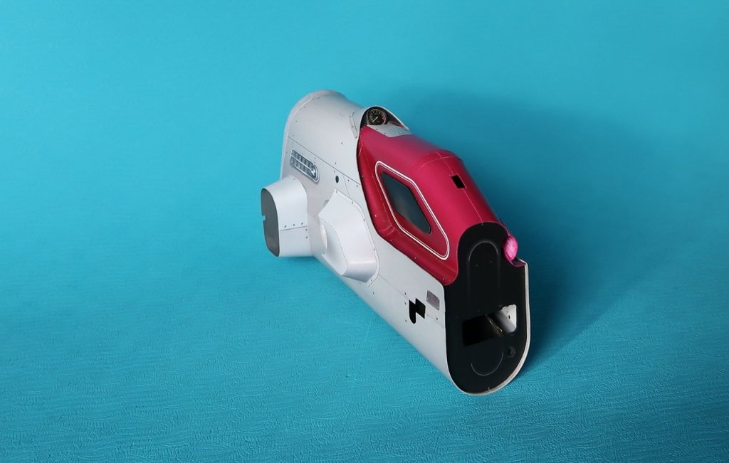

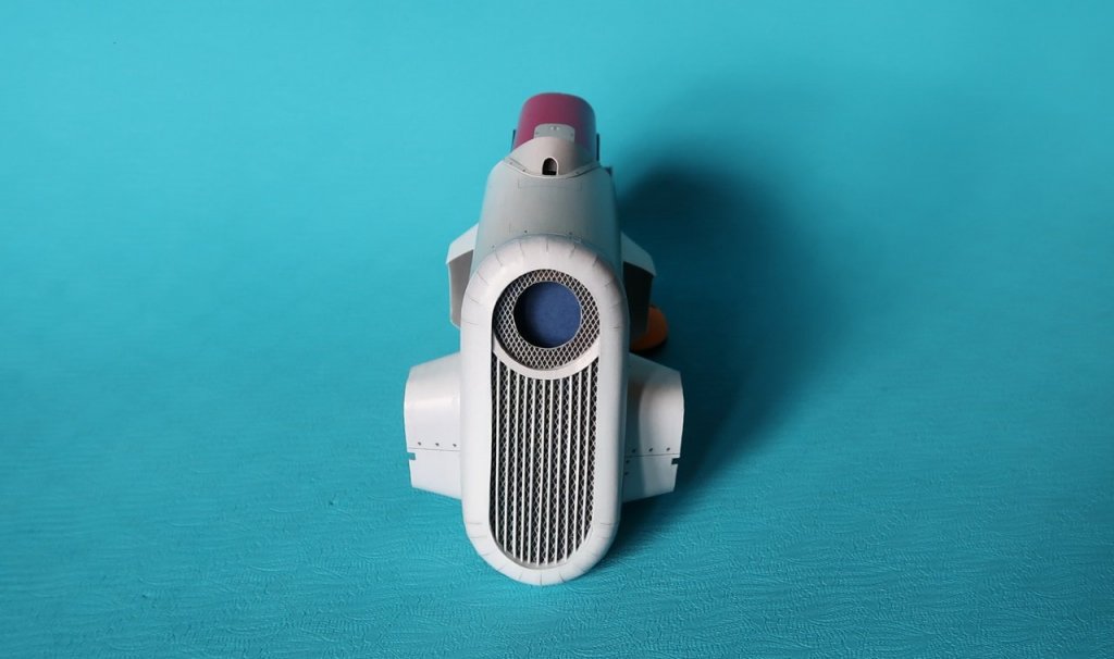

Популярный пост billabong73 195 Опубликовано 17 May 2024, 16:41:29 Автор Популярный пост Жалоба Поделиться Опубликовано 17 May 2024, 16:41:29 Прицепил морду и обтекатели. По результату видно , что корпус надо осветлить. 14 Ссылка на сообщение Поделиться на другие сайты

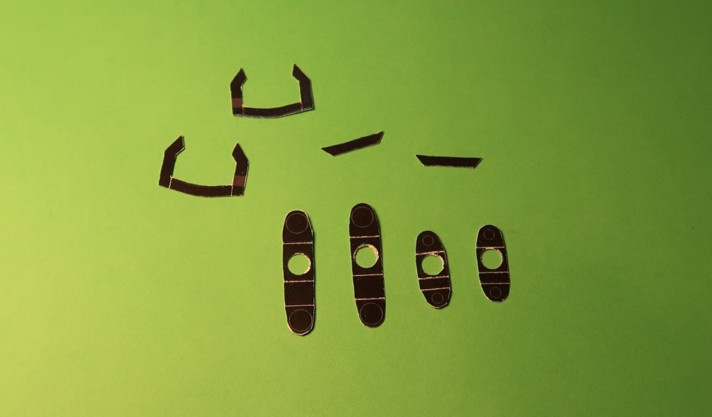

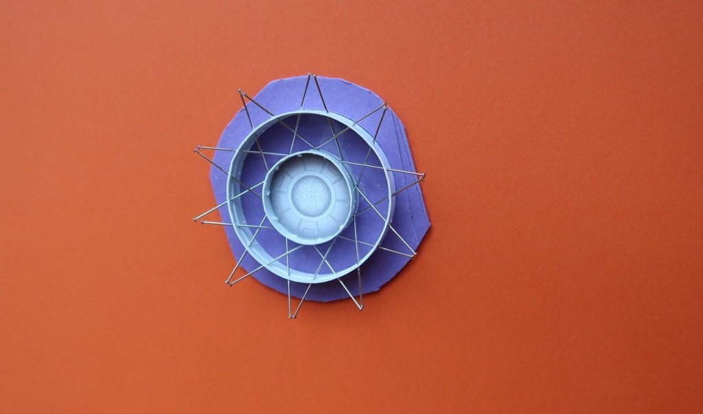

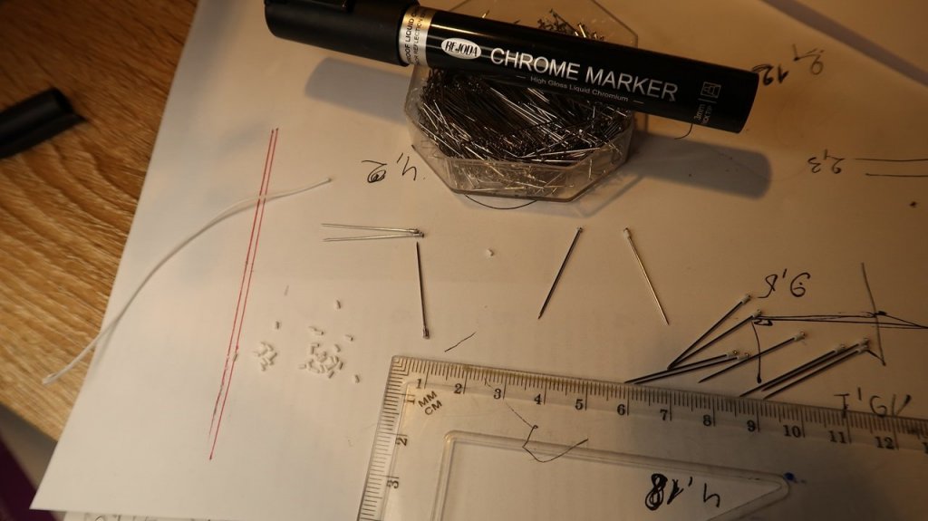

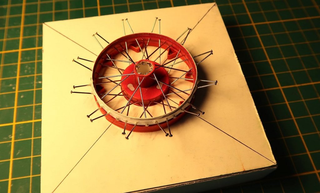

Популярный пост billabong73 195 Опубликовано 31 May 2024, 06:53:18 Автор Популярный пост Жалоба Поделиться Опубликовано 31 May 2024, 06:53:18 Продолжаю стройку. Хотелось сделать гайки на спицах. Отрезал кусочки оплетки от тонкого провода. Надел их на спицы и покрасил хромовым маркером. Стал рассверливать под них обод, но отверстия оказались слишком большие и обод деформировался. Хотелось сохранить обод без покраски, поэтому снял гайки и установил спицы без них. 6 Ссылка на сообщение Поделиться на другие сайты

billabong73 195 Опубликовано 31 May 2024, 10:43:35 Автор Жалоба Поделиться Опубликовано 31 May 2024, 10:43:35 Это чисто бумажная сборка, поэтому минимум подкраски и соответственно никакой шпакли. Лепестки останутся. Это издержки попытки воспроизвести сложные формы из бумаги. И да, пока у меня нет технической возможности собирать окрашенные модели. Ссылка на сообщение Поделиться на другие сайты
