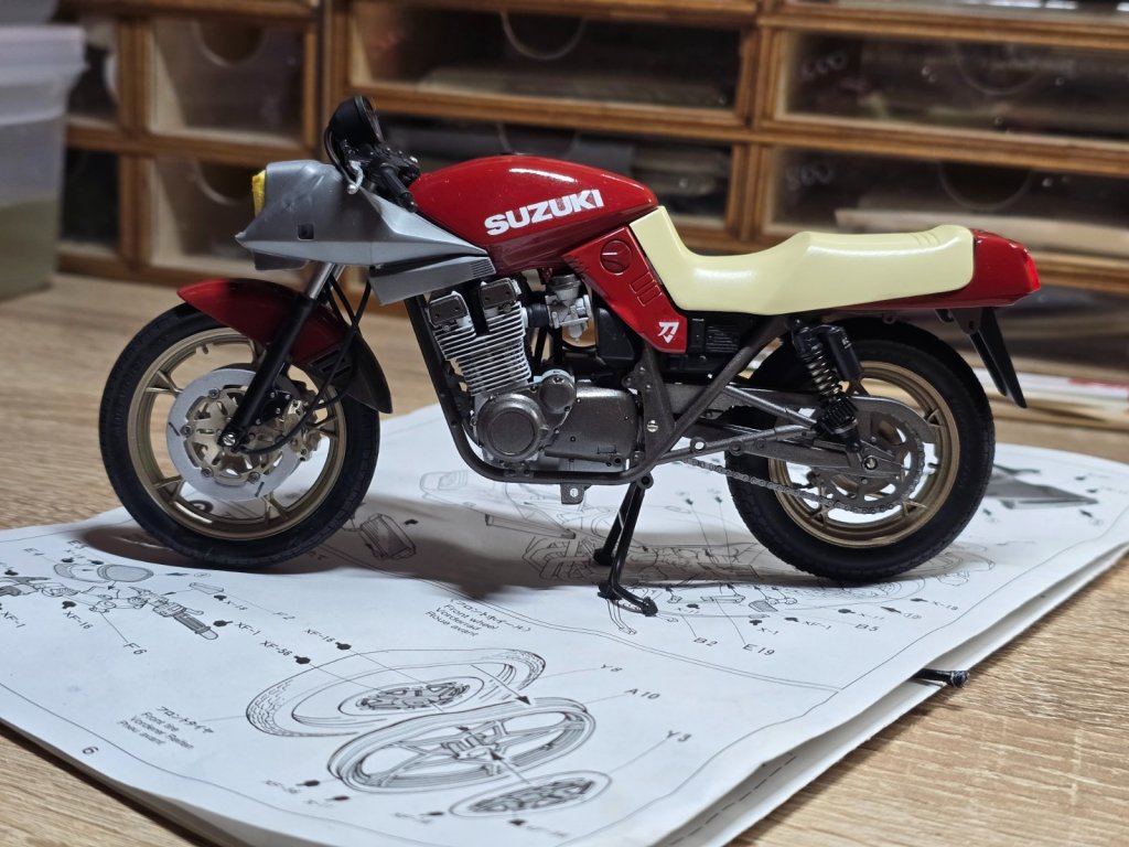

Популярный пост Atenza25 451 Опубликовано 22 Sep 2024, 19:17:28 Автор Популярный пост Жалоба Поделиться Опубликовано 22 Sep 2024, 19:17:28 (изменено) Сегодня прошёл половину самого страшного для меня этапа - лакировки, использовал 2К лак от hobbylink, в целом ничего катастрофичного не произошло, 3 слоя с разной подачей и интервалом 15 минут при давлении 1.1 Конечно в некоторых местах налипли мусор/пыль, но думаю шлифовка/полировка исправят, правда это будет второй половиной "ужаса", к которой я приступлю через пару дней) Производитель говорит, что полировать можно начинать через 24 часа, но думаю дополнительные сутки лишними не будут. В целом пока показать больше нечего, оставшаяся мелочь в банальном матовом черном цвете ждёт очереди на установку, из "цветного" остались только детали передней вилки и колесо. Ну и огромное спасибо Косте ака Firun за изготовление копий стекляшек поворотников, которые я изгадил нитро клиром. Изменено 23 Sep 2024, 06:48:31 пользователем Atenza25 10 Ссылка на сообщение Поделиться на другие сайты

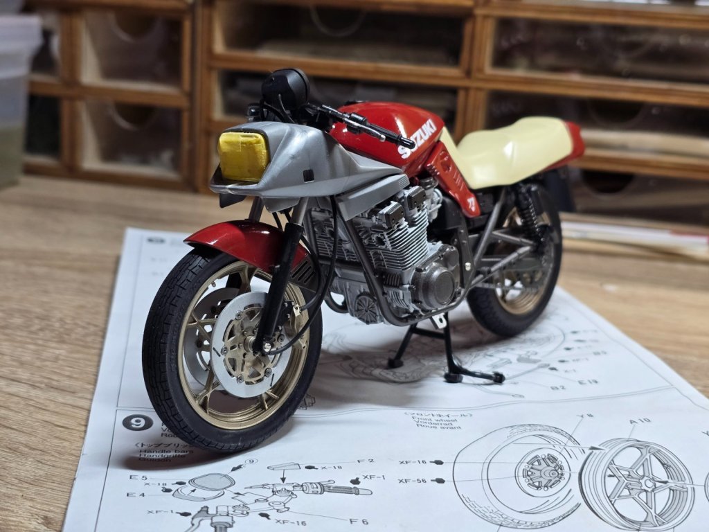

Популярный пост Atenza25 451 Опубликовано 25 Sep 2024, 21:09:46 Автор Популярный пост Жалоба Поделиться Опубликовано 25 Sep 2024, 21:09:46 (изменено) Потихоньку приближаюсь к финалу, не зря я предполагал, что полировка будет самой страшной частью : скорее всего дал слишком тонкий общий слой лака (1 сухой, 2 полусухой, 3 мокрый, а надо было 1 сухой и 2 мокрых), по итогу в некоторых местах на "острых" гранях ЛКП протёрлось до пластика при минимальных оборотах proxxon. Использовал пасты от 3М 09375 и 09376, во избежание катастрофы не стал переусердствовать с полировкой и оставил в состоянии " с полуметра сойдёт" На очереди передний обтекатель, поворотники, выхлоп, мелочёвка на раме и смывка. Изменено 25 Sep 2024, 22:15:36 пользователем Atenza25 8 Ссылка на сообщение Поделиться на другие сайты
NikoFF 415 Опубликовано 26 Sep 2024, 02:54:55 Жалоба Поделиться Опубликовано 26 Sep 2024, 02:54:55 На фотках все выглядит хорошо. Кузовных деталей не сильно много и они сложной формы, можно было отполировать вручную, меньше риск накосячить. Может я то то пропустил, а почему фонарь не прозрачный? Ссылка на сообщение Поделиться на другие сайты
Atenza25 451 Опубликовано 26 Sep 2024, 04:30:33 Автор Жалоба Поделиться Опубликовано 26 Sep 2024, 04:30:33 (изменено) @NikoFF Спасибо! Он и в реальности в целом неплохо выглядит, если уж совсем вплотную не рассматривать. Мне в любом случае нужно было пощупать машинную полировку, только вот конечно зря я сделал это сразу на модели, а не на ложке, но это опыт, пусть и не самый хороший) Фонарь в акриловом клире, 3 слоя через аэр, возможно третий слой был лишним - вблизи прозрачность угадывается, а вот на фото да, выглядит мутноватым. Изменено 26 Sep 2024, 04:40:56 пользователем Atenza25 Ссылка на сообщение Поделиться на другие сайты

Atenza25 451 Опубликовано 26 Sep 2024, 06:59:21 Автор Жалоба Поделиться Опубликовано 26 Sep 2024, 06:59:21 (изменено) 28 минут назад, NikoFF сказал: Это клир от mr.Color? Mr.color - это нитро серия (именно им я красил поворотники и испортил их), насколько я знаю, а это aqueos hobby color - водный акрил от mr.hobby Изменено 26 Sep 2024, 07:00:17 пользователем Atenza25 Ссылка на сообщение Поделиться на другие сайты

Популярный пост Atenza25 451 Опубликовано 29 Sep 2024, 15:44:54 Автор Популярный пост Жалоба Поделиться Опубликовано 29 Sep 2024, 15:44:54 (изменено) Завершено, модель в готовых Изменено 29 Sep 2024, 17:27:58 пользователем Atenza25 7 Ссылка на сообщение Поделиться на другие сайты
NikoFF 415 Опубликовано 30 Sep 2024, 02:34:25 Жалоба Поделиться Опубликовано 30 Sep 2024, 02:34:25 Молодец! Хороший результат, мне нравится. Следующая модель будет еще лучше. 1 Ссылка на сообщение Поделиться на другие сайты
