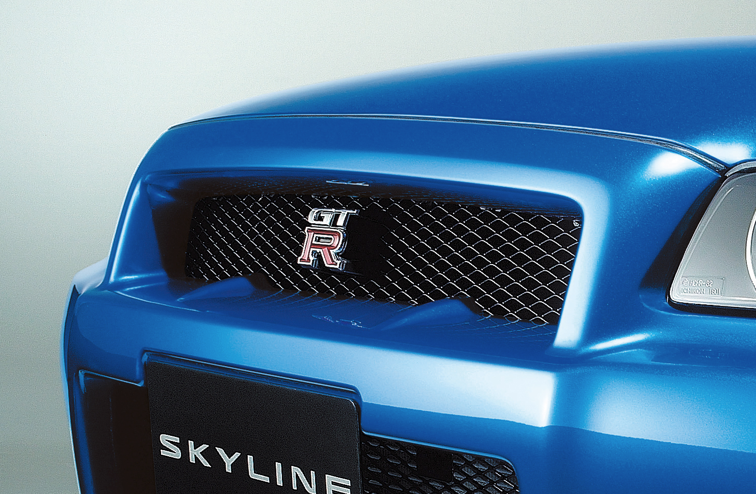

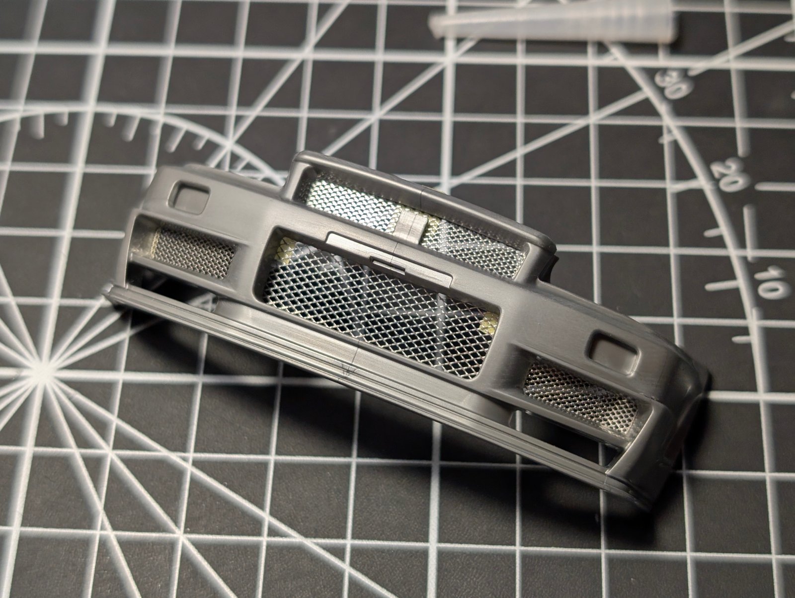

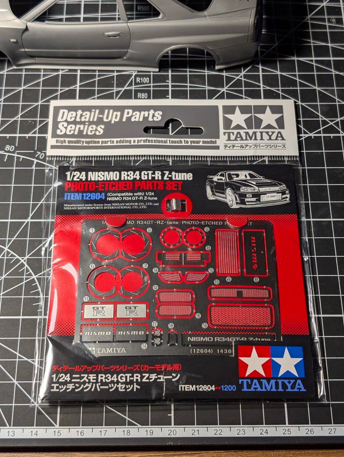

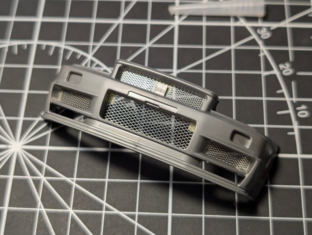

max_nov 136 Опубликовано 23 Oct 2025, 06:24:22 Автор Жалоба Поделиться Опубликовано 23 Oct 2025, 06:24:22 Чесались руки потрогать фототравление, примерил сеточки к бамперу. Смотрю на площадку для переднего шильдика GT-R и думаю, что нужно с этим что-то делать. 4 Ссылка на сообщение Поделиться на другие сайты
PETERSON 10698 Опубликовано 23 Oct 2025, 11:09:23 Жалоба Поделиться Опубликовано 23 Oct 2025, 11:09:23 4 часа назад, max_nov сказал: Смотрю на площадку для переднего шильдика GT-R и думаю, что нужно с этим что-то делать. В правильном направлении думаешь. Ссылка на сообщение Поделиться на другие сайты

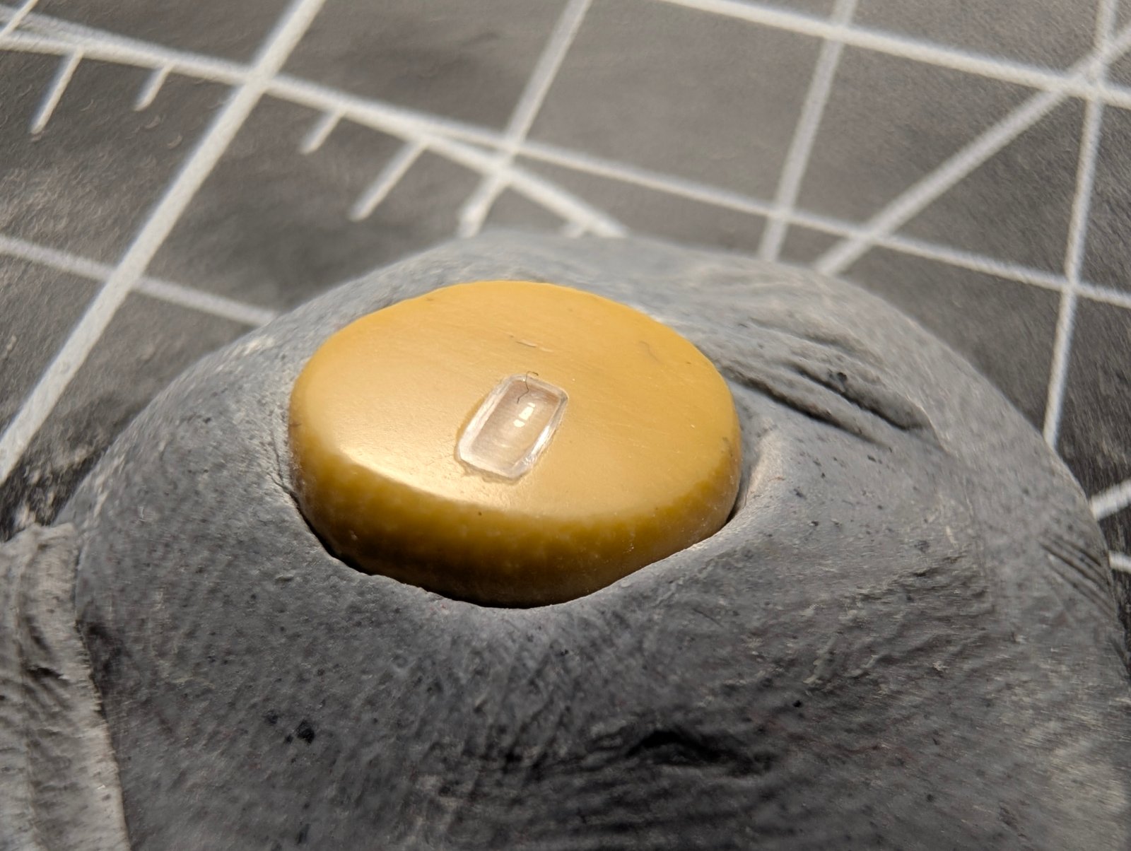

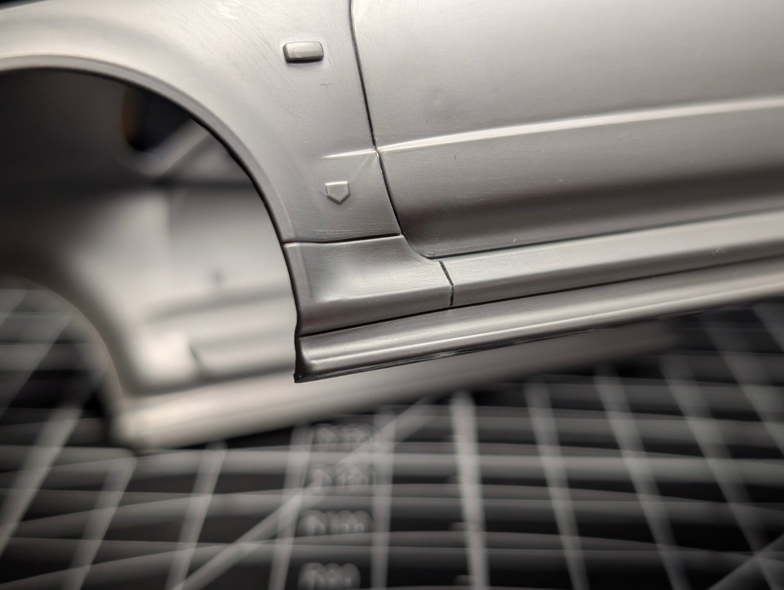

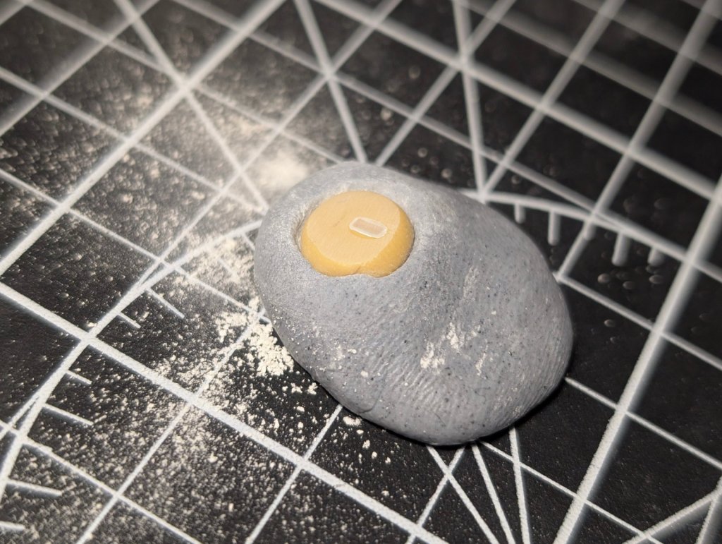

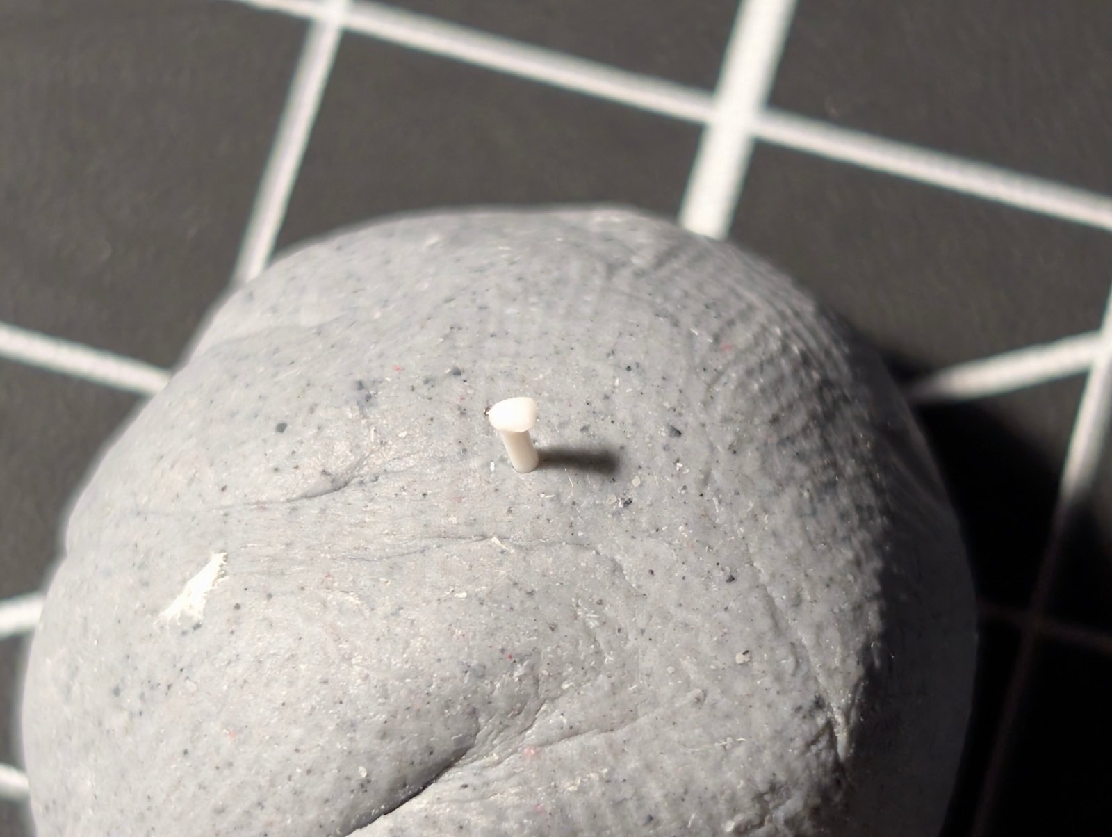

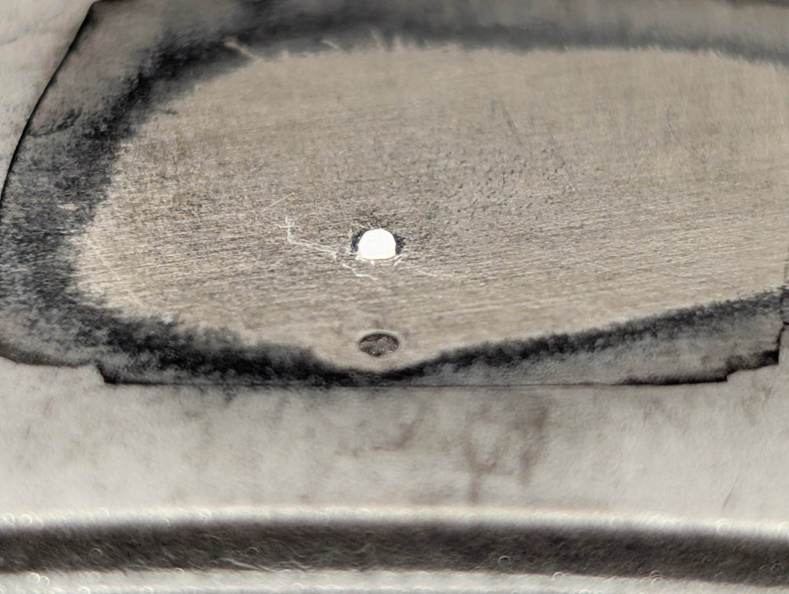

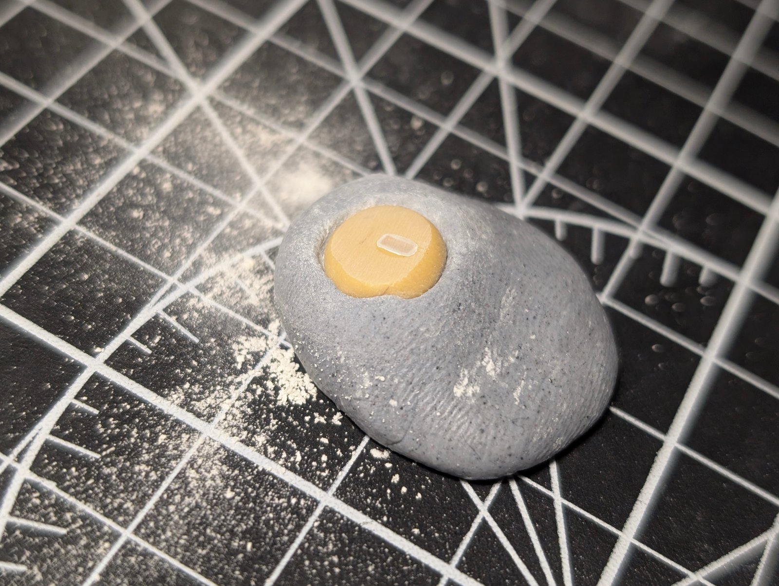

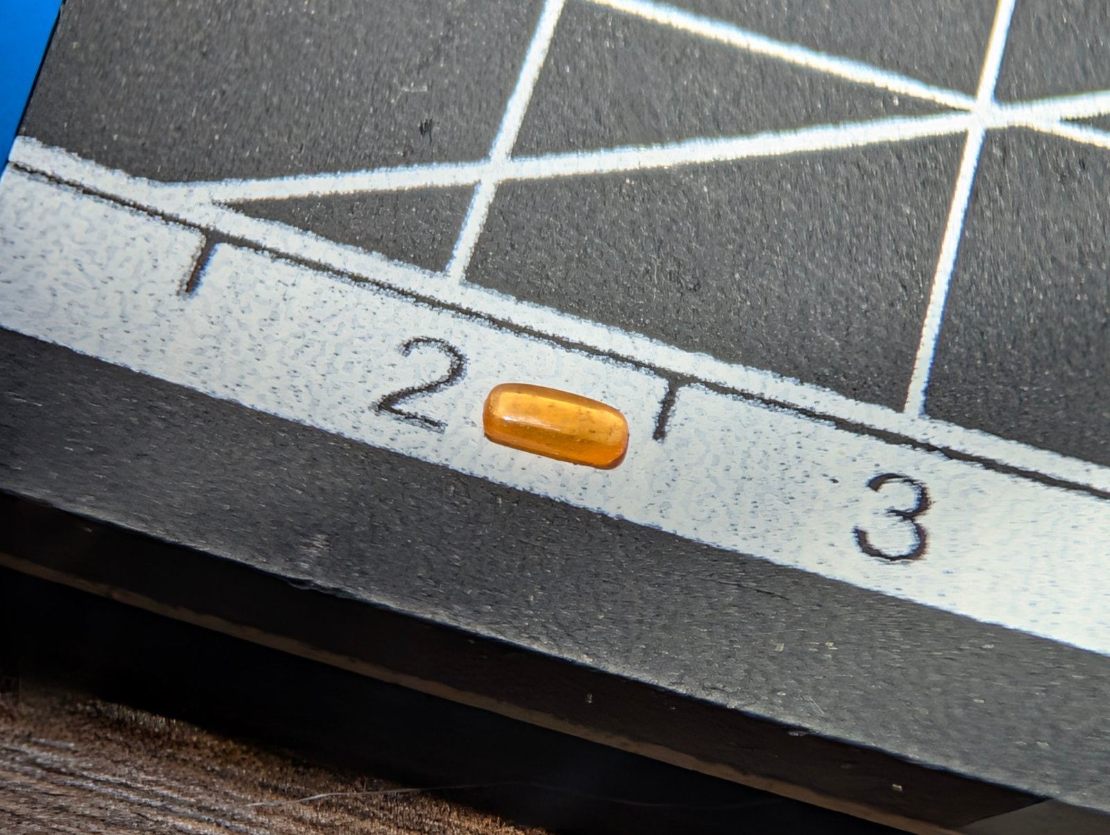

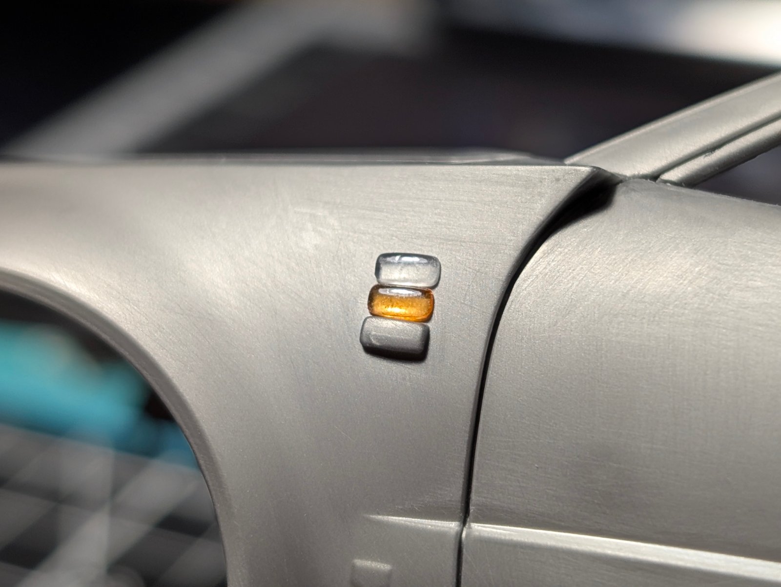

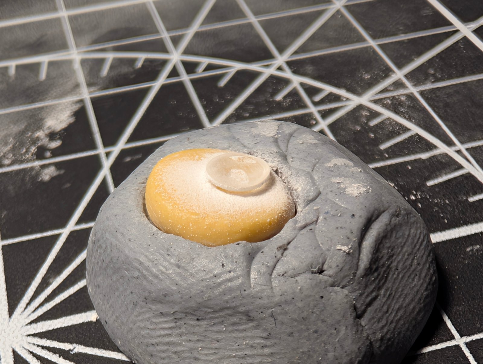

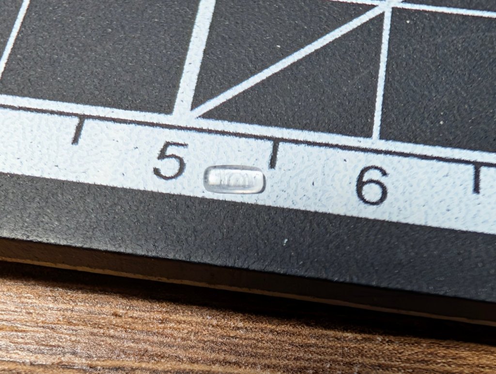

Популярный пост max_nov 136 Опубликовано 31 Oct 2025, 06:45:13 Автор Популярный пост Жалоба Поделиться Опубликовано 31 Oct 2025, 06:45:13 (изменено) И всем снова здравствуйте! Небольшое по количеству, но большое для меня по качеству обновление в проекте. Как говорил ранее, буду спиливать повторители на крыльях, но прежде чем это делать, нужно снять форму с них. По советам коллеги по хобби использовал Тамиевскую Epoxy Putty в качестве материала для снятия формы, предварительно смазав кузов жирным кремом, чтобы не прилипло. После полимеризации формы взял прозрачный литник, нагрел до расплавления турбо-зажигалкой и вдавил литник в форму. Далее, откусил лишнее, установил заготовку назад в форму и принялся обтачивать. Процесс на фото. Спойлер Попробовал как с бесцветным, так и с оранжевым литником. Таким же методом попробовал скопировать форсунки стеклоомывателя. На кузове Z-Tune форсунки очень мелкие, снял формы с другого кузова от Fujimi GT-R R32. С ними придется еще поэкспериментировать, как минимум, уменьшить диаметр прутка в основании, который я использовал (0,5 мм) хотя бы до 0,3 мм. Спойлер Изменено 31 Oct 2025, 06:46:30 пользователем max_nov 11 Ссылка на сообщение Поделиться на другие сайты
hibar 549 Опубликовано 31 Oct 2025, 07:25:35 Жалоба Поделиться Опубликовано 31 Oct 2025, 07:25:35 хорошо вышло, но есть более простой и главное быстрый вариант. Для формы использовать Блюстаф. Для фонариков и брызгалок, а так же для всего прочего прозрачную УФ смолу Ссылка на сообщение Поделиться на другие сайты
max_nov 136 Опубликовано 31 Oct 2025, 07:46:09 Автор Жалоба Поделиться Опубликовано 31 Oct 2025, 07:46:09 17 минут назад, hibar сказал: хорошо вышло, но есть более простой и главное быстрый вариант. Для формы использовать Блюстаф. Для фонариков и брызгалок, а так же для всего прочего прозрачную УФ смолу Я как раз хотел приобрести Blue Stuff, но продавец на Авито молчит, а где еще его найти я не знаю. УФ смолу тоже нужно покупать, как и источник УФ. А тут все было под рукой. Но в будущем попробую, это точно. Ссылка на сообщение Поделиться на другие сайты
boxer 1046 Опубликовано 31 Oct 2025, 08:04:12 Жалоба Поделиться Опубликовано 31 Oct 2025, 08:04:12 Здорово получилось 1 Ссылка на сообщение Поделиться на другие сайты
max_nov 136 Опубликовано 31 Oct 2025, 08:27:08 Автор Жалоба Поделиться Опубликовано 31 Oct 2025, 08:27:08 22 минуты назад, boxer сказал: Здорово получилось Спасибо! Ссылка на сообщение Поделиться на другие сайты

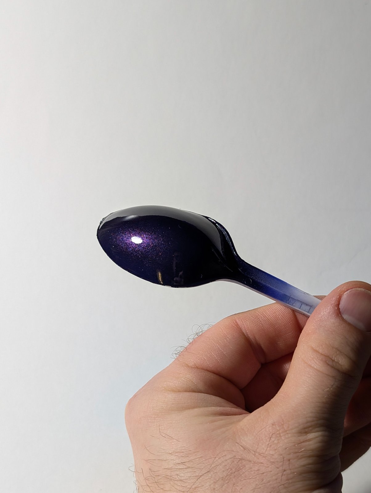

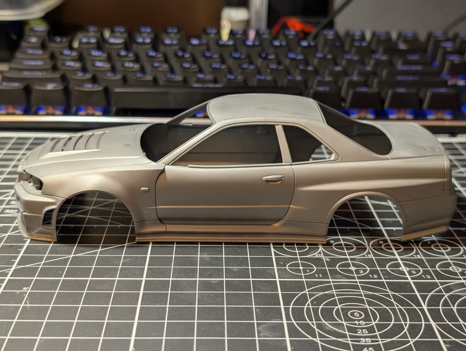

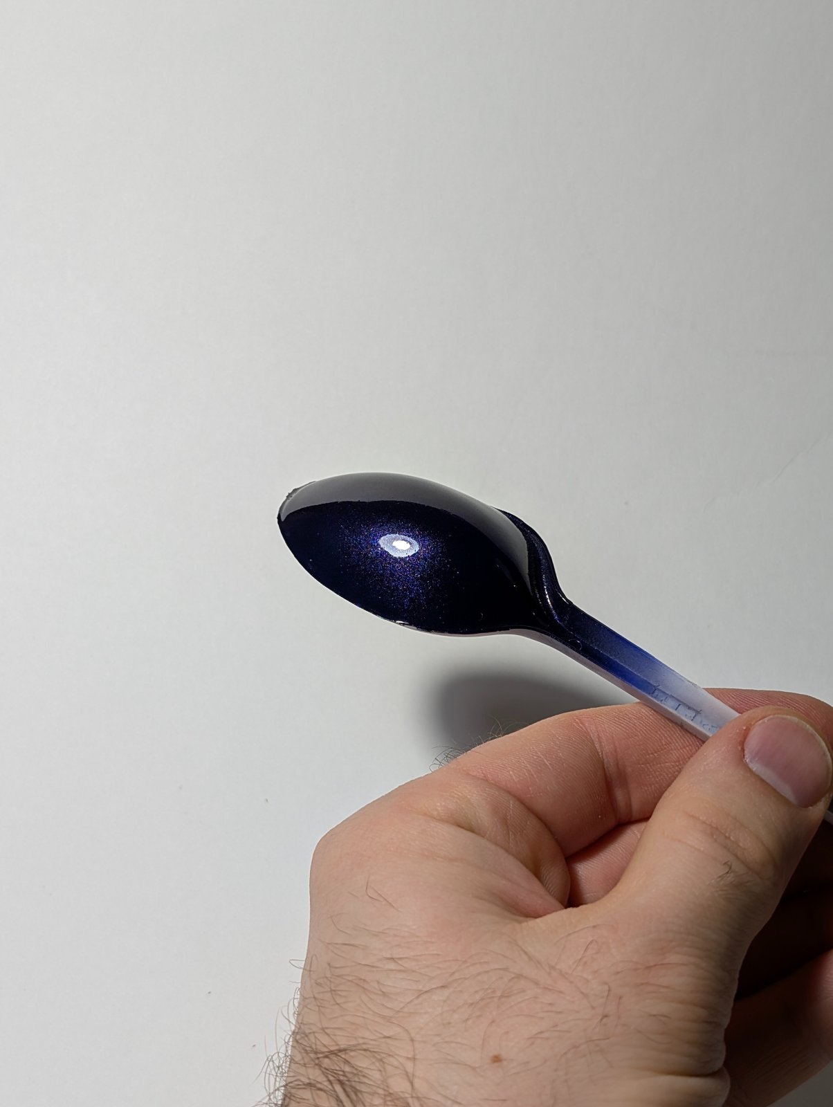

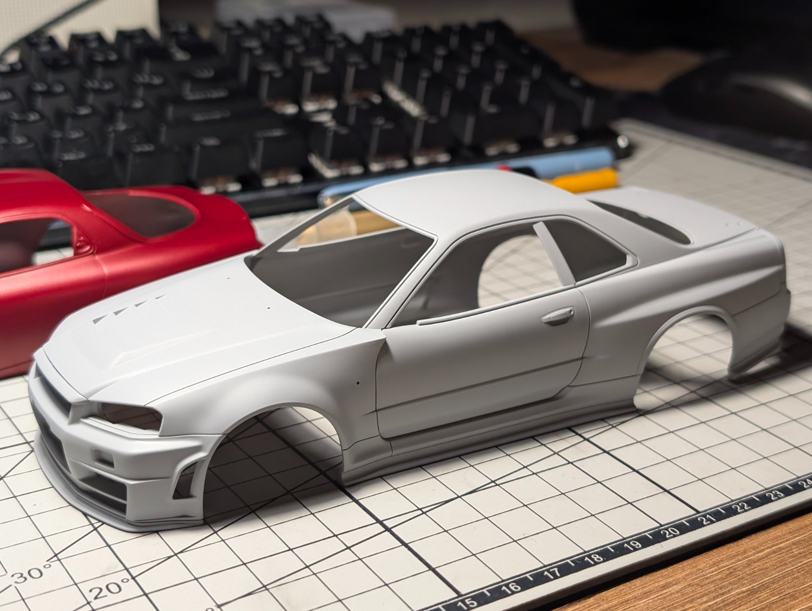

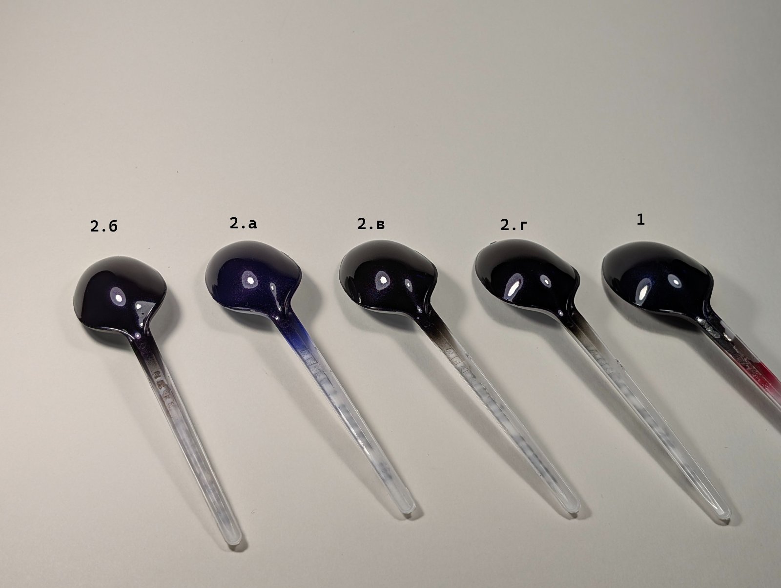

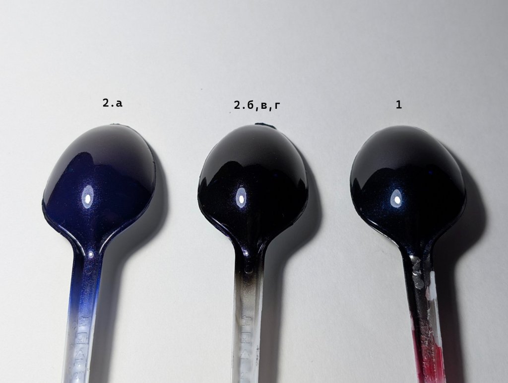

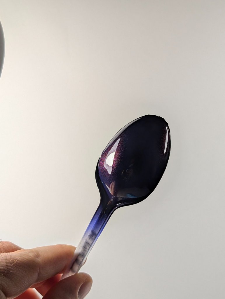

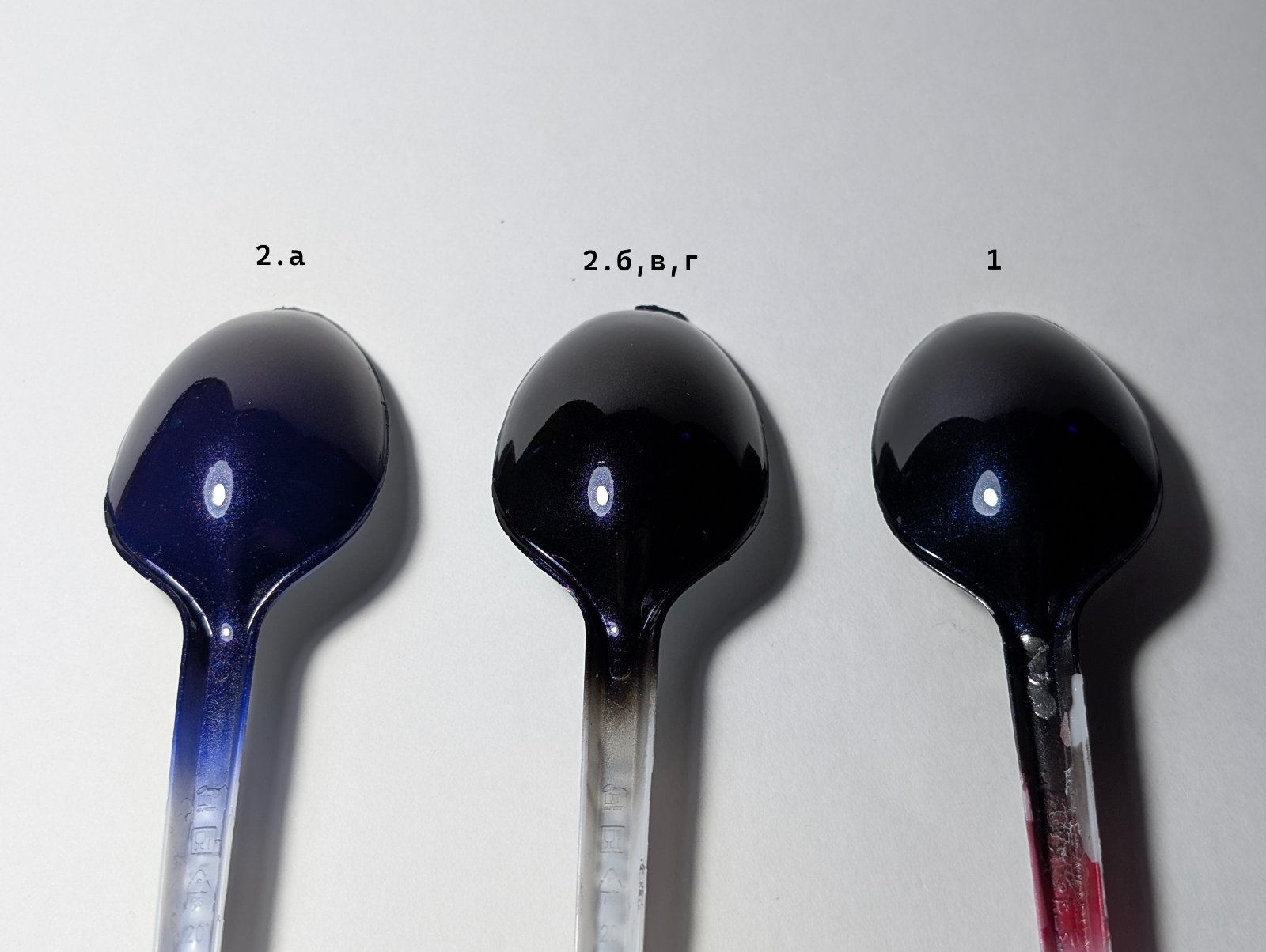

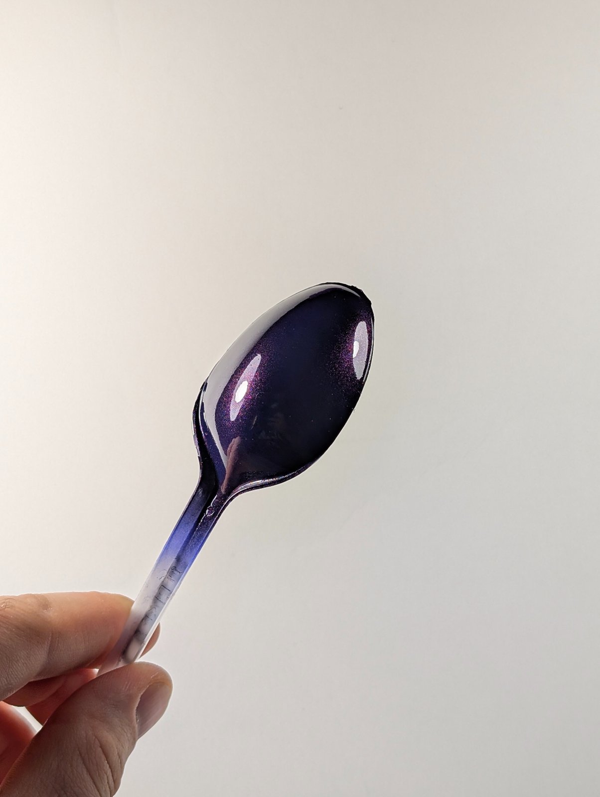

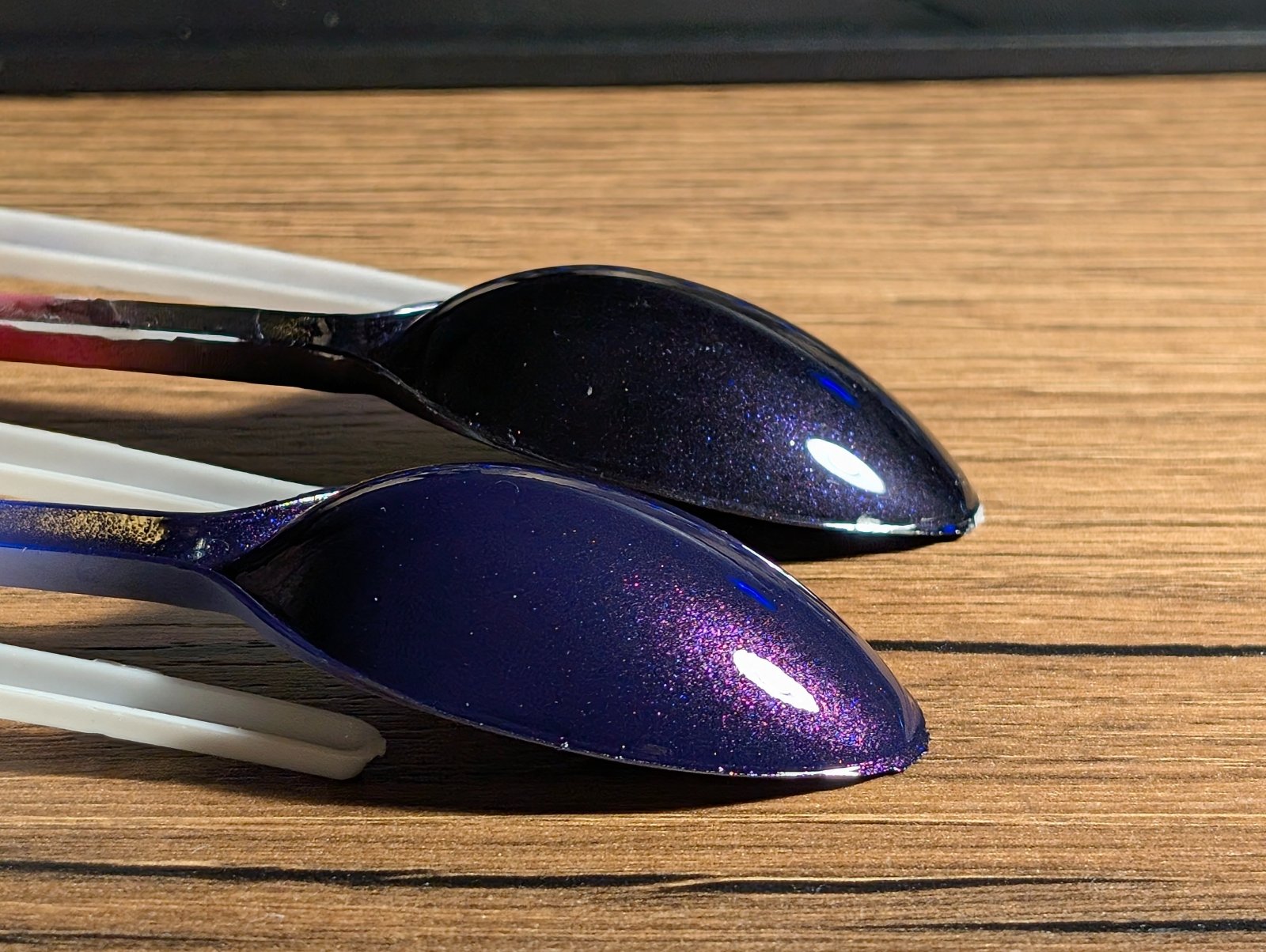

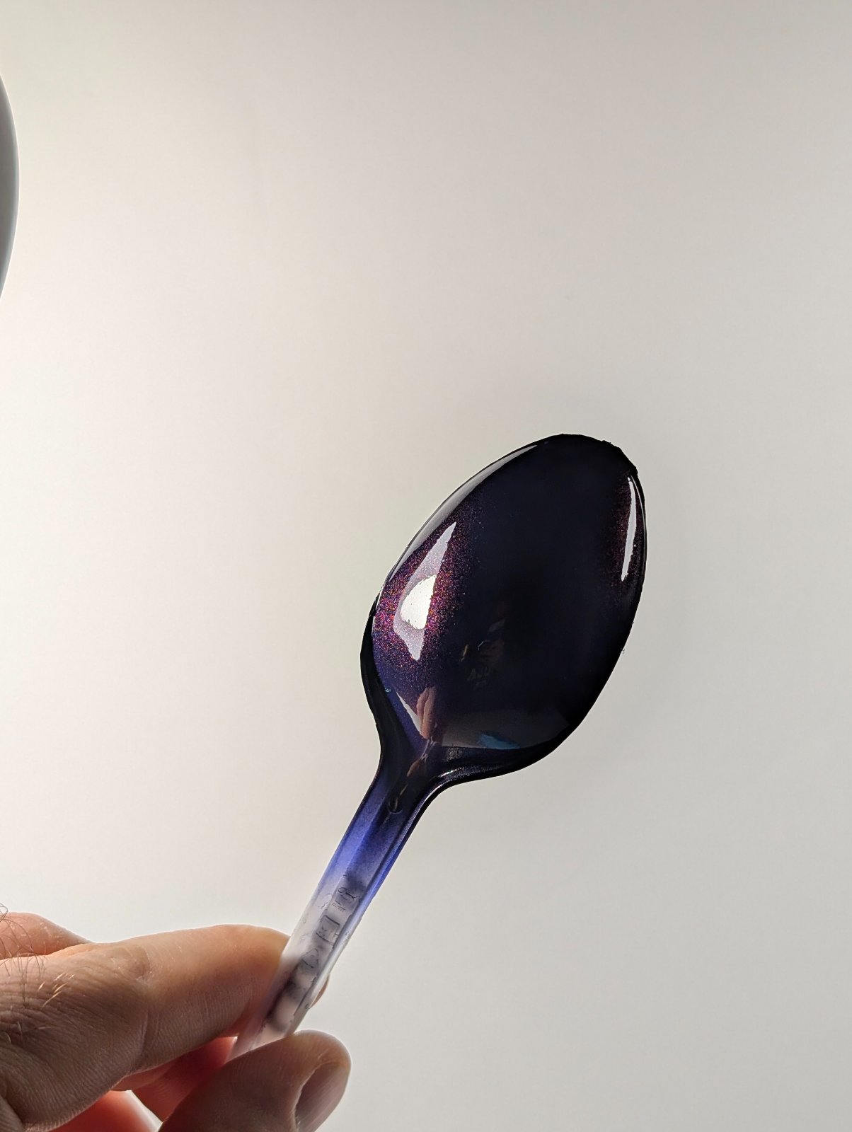

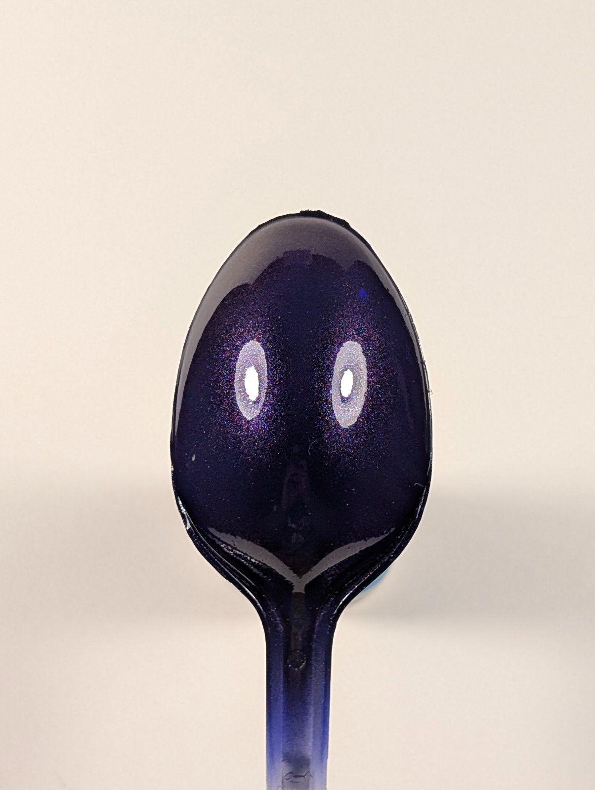

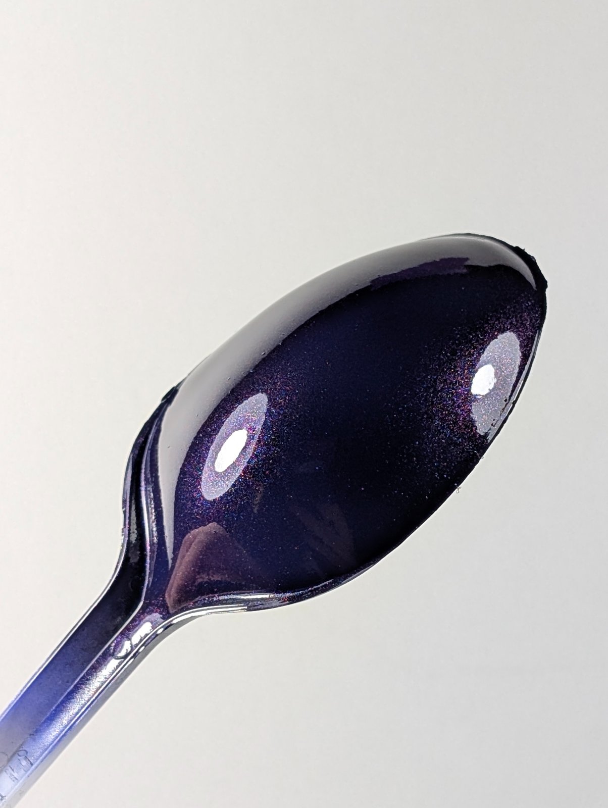

Популярный пост max_nov 136 Опубликовано 10 Feb 2026, 18:57:18 Автор Популярный пост Жалоба Поделиться Опубликовано 10 Feb 2026, 18:57:18 (изменено) Всем здравствуйте. Давненько не было обновлений по этому проекту. Последнее, что было сделано - кузов был начисто загрунтован. Так как были в голове рассуждения на счет цвета, в который будет окрашен кузов была куплена краска а-ля Midnight Purple III, две вариации, а именно с Авито, о котором здесь уже упоминали и приводили ссылку (по сути 2 слой, перламутр), и второй вариант от @AZolotovsky, двухслойный (фиолетовый + слой перламутра). Руки добрались сделать тестовые выкрасы на ложках. / Сделал несколько вариантов: 1. С краской с Авито по инструкции на черную глянцевую поверхность. 2. С краской от Сани: а. По рекомендации от автора - темно-серый грунт + 1 слой фиолетового + 2 слой + лак. и от себя б. На черный грунт от Ганзы только 2 слой перламутра. в. На черный грунт от Ганзы 1 + 2 слой. г. На черный глянец только 2 слой. Забегая вперед - все 3 моих варианта оказались одинаковые. Вариант 1 оказался больше с синим оттенком, цвет красивый, но в данном случае мы его откладываем для другой модели. Варианты 2.б, 2.в и 2.г, как уже сказал, вышли одинаковые и тоже мимо. Остается 2.а, его и рассмотрим подробнее. Цвет очень сложный для передачи через камеру телефона, сразу выбивается зерно, сложно поймать переливы. Особенно трудно поймать тот самый оранжевый отлив, визитную карточку MPIII. Видимо, нужно ждать хорошей погоды с небольшой облачностью - тогда такие цвета раскрываются инетерснее. Ниже приведу несколько фото, где пытался поймать под разными углами игру оттенков. По итогу, пока не определился все же, будет он MPIII, или еще попробовать выкрасы в серебро. Возможно, Вы посоветуете свои советы. Надеюсь, в ближайшее время вернусь к самой модели, уже нашел печатный доп. выхлопной системы, у Z-Tune он "тюнячный", от Nismo. Спасибо за внимание! Надолго не прощаюсь. Изменено 24 Feb 2026, 05:14:50 пользователем max_nov Убрал фотографии из-под спойлера :) 7 Ссылка на сообщение Поделиться на другие сайты

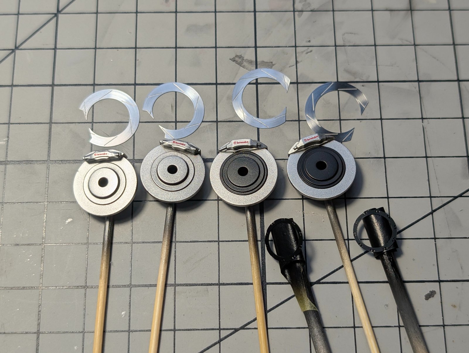

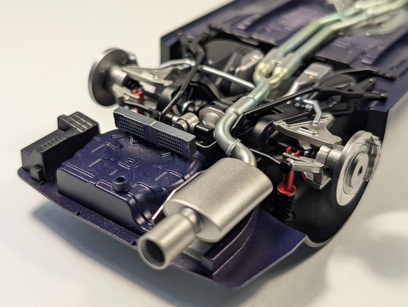

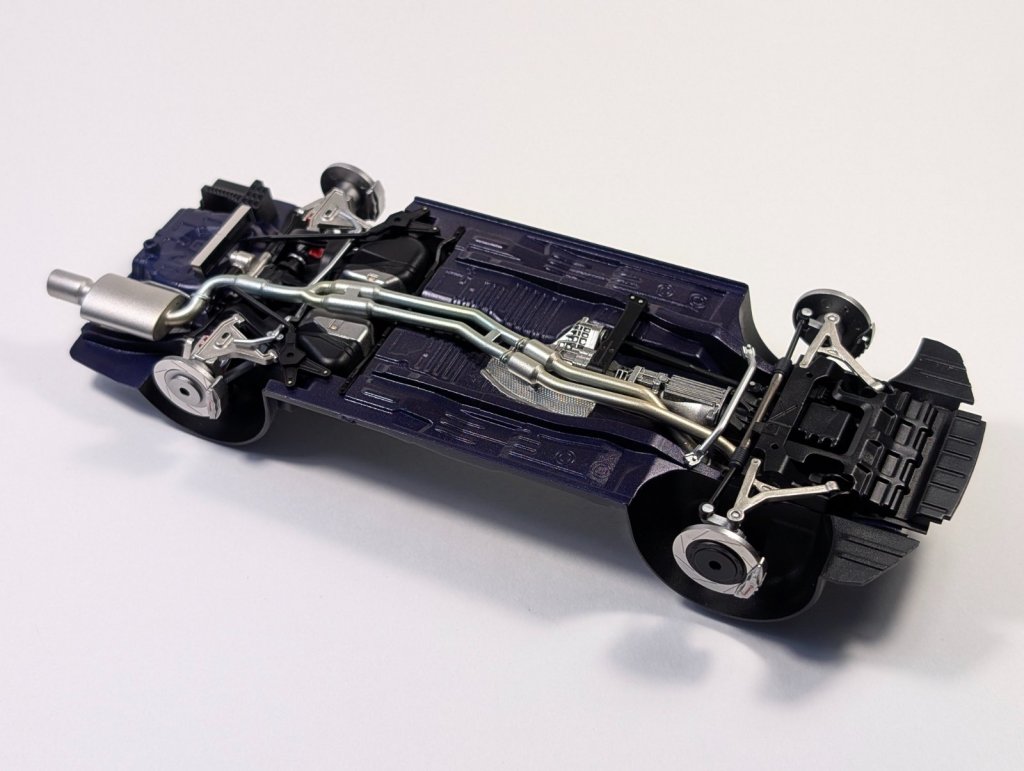

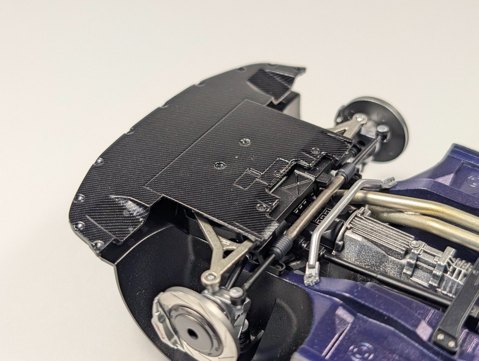

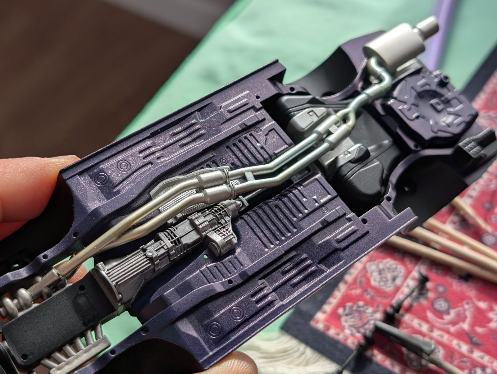

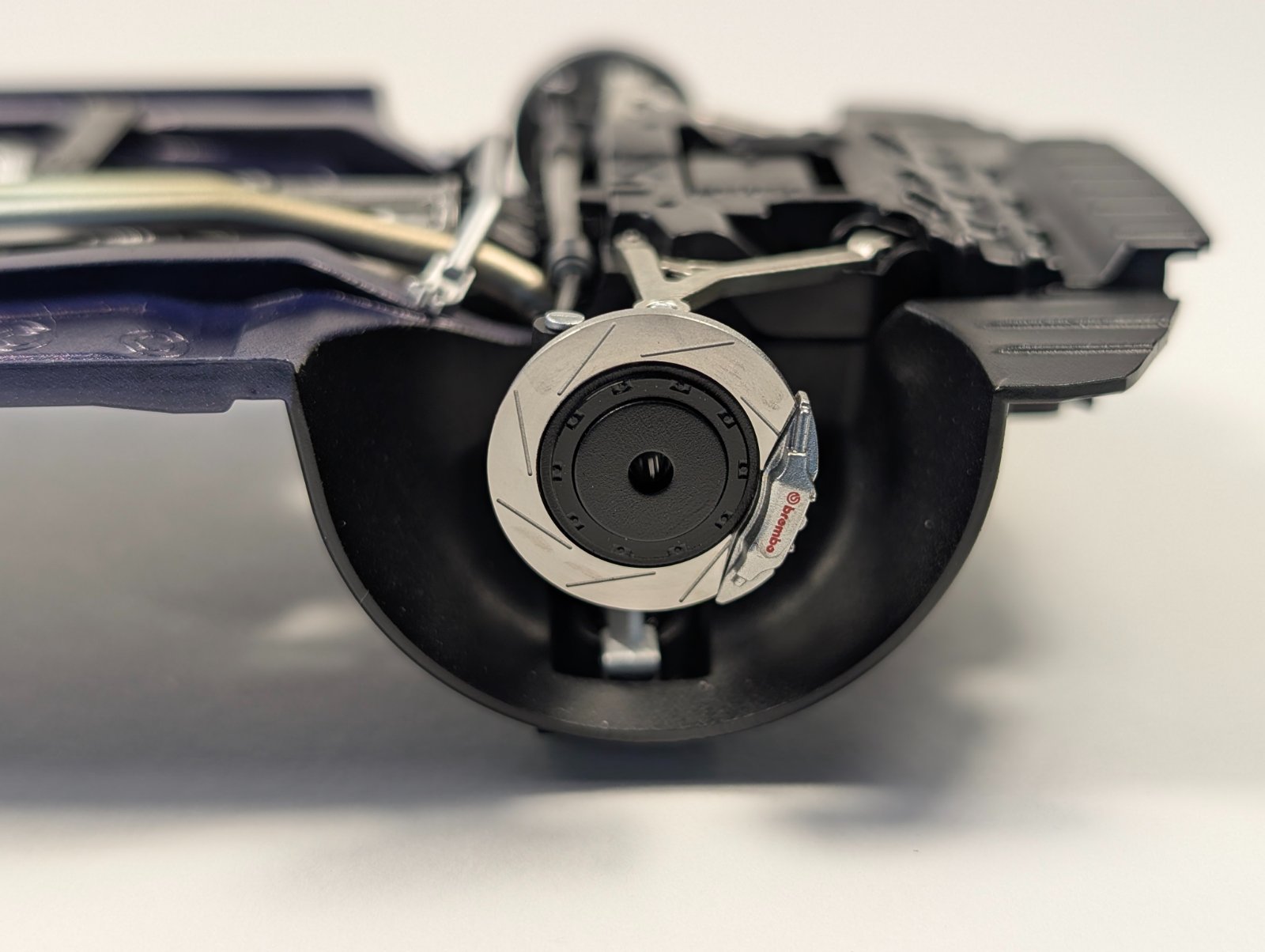

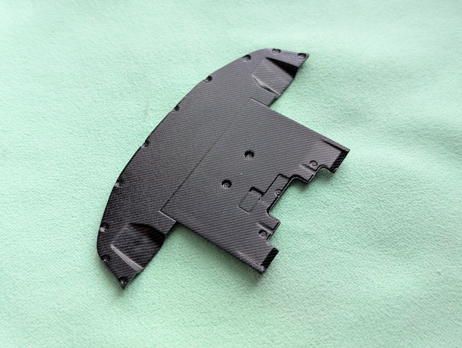

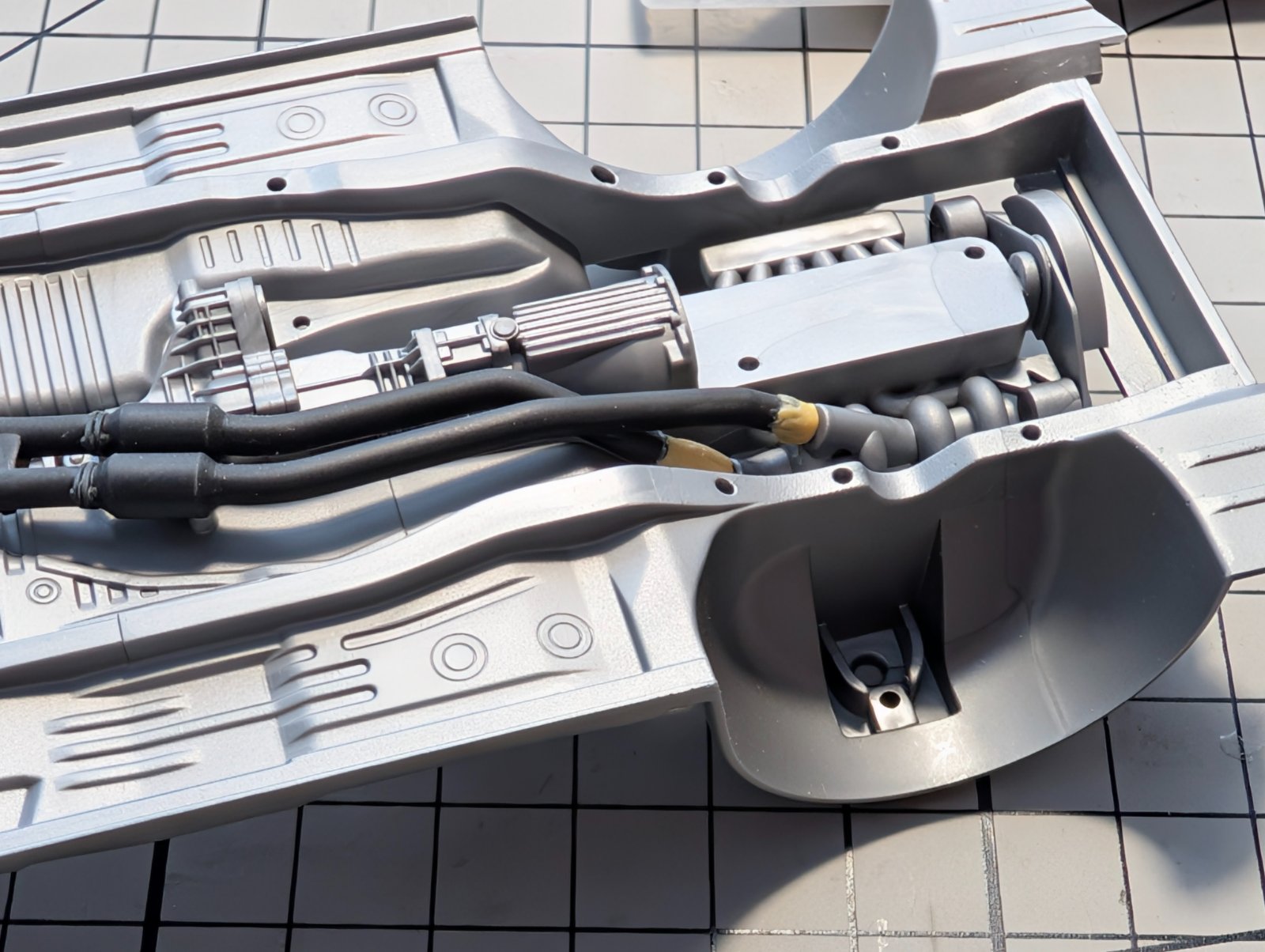

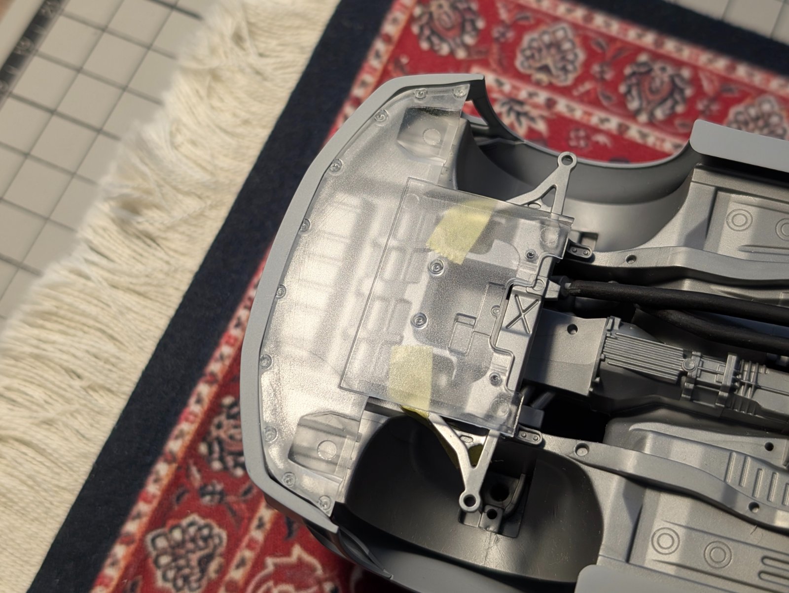

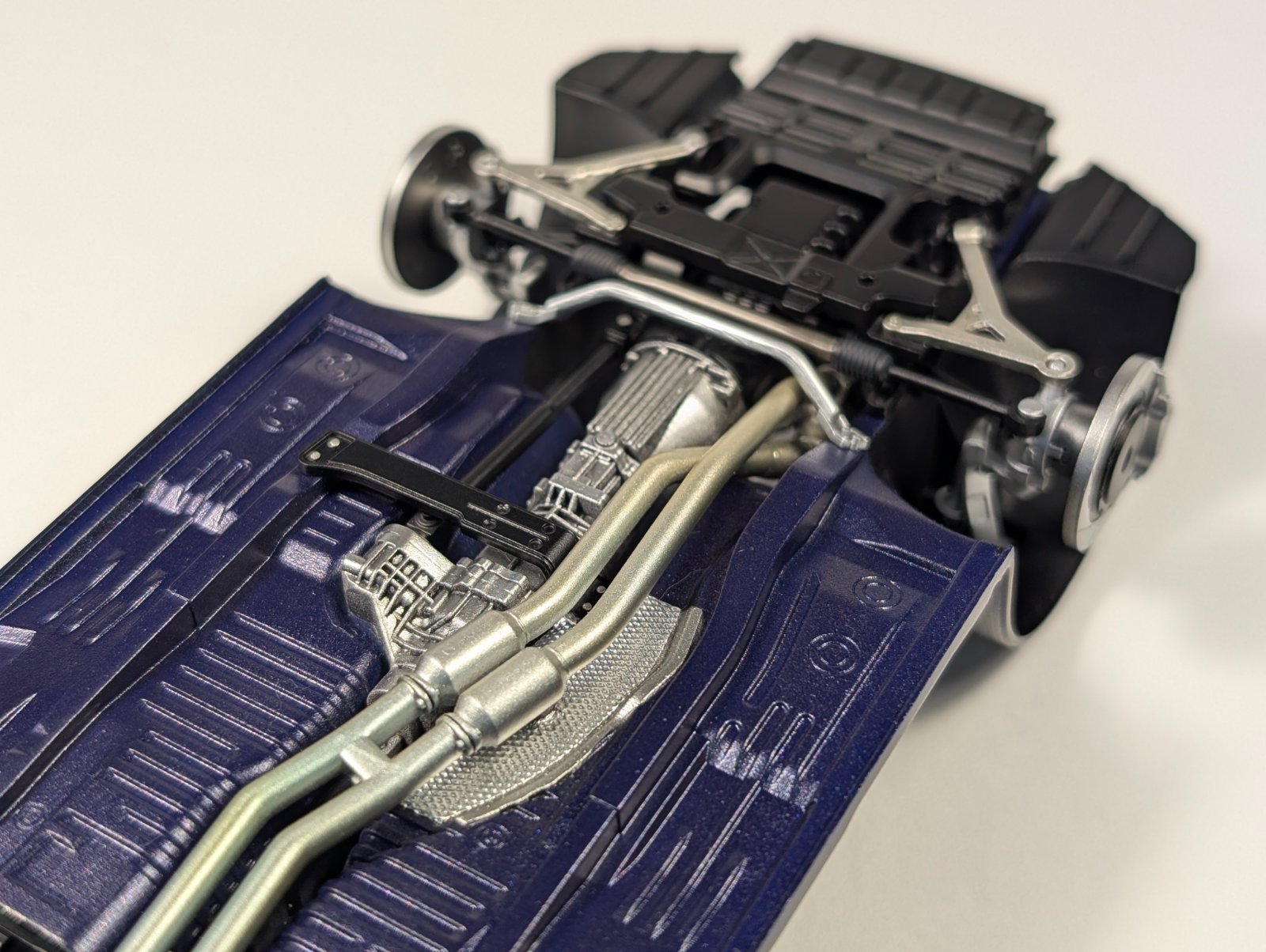

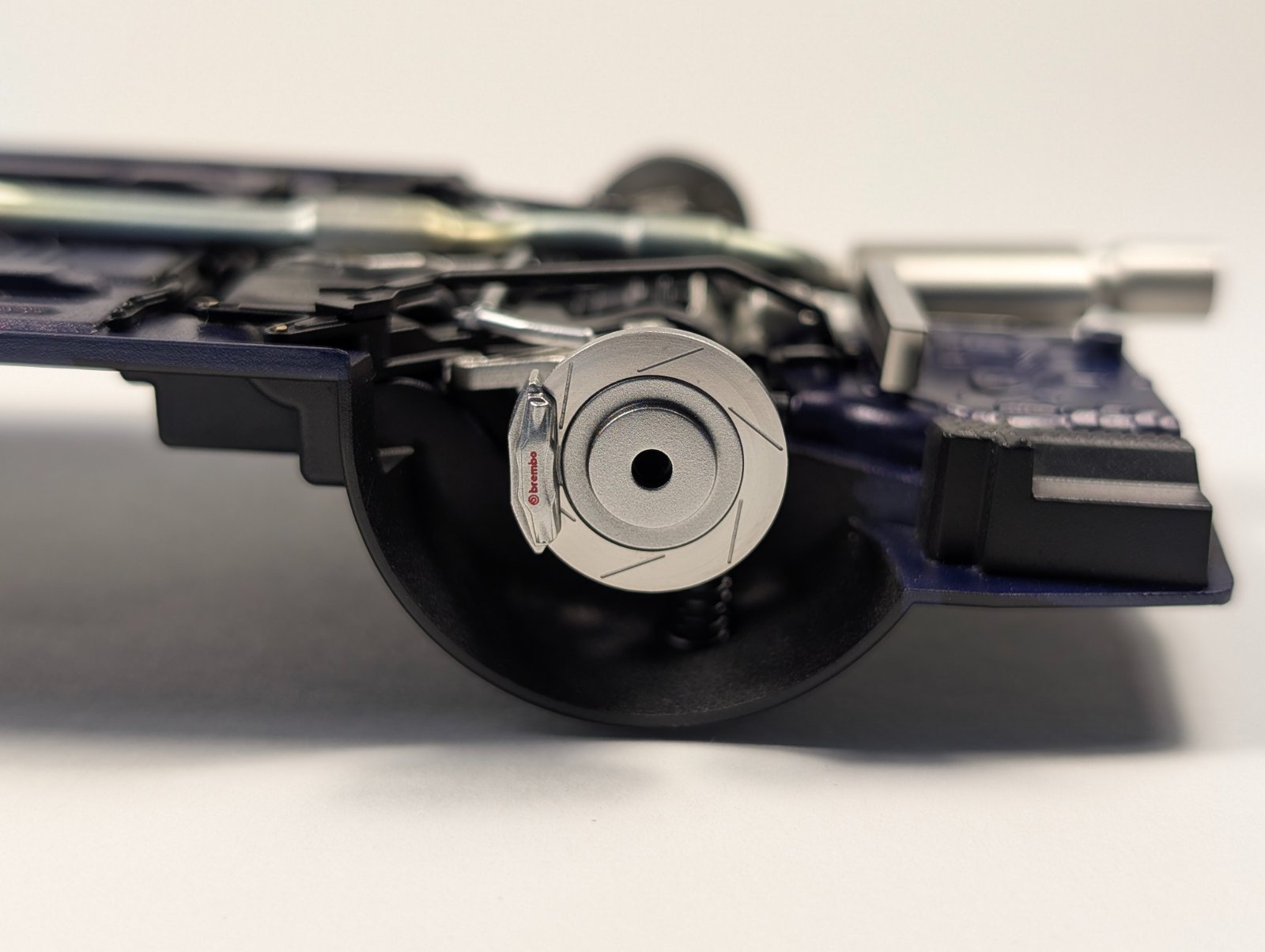

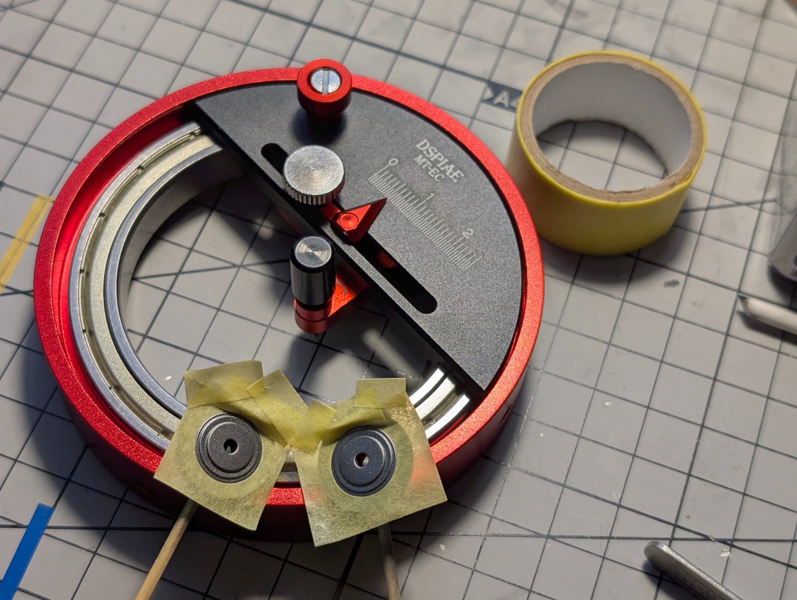

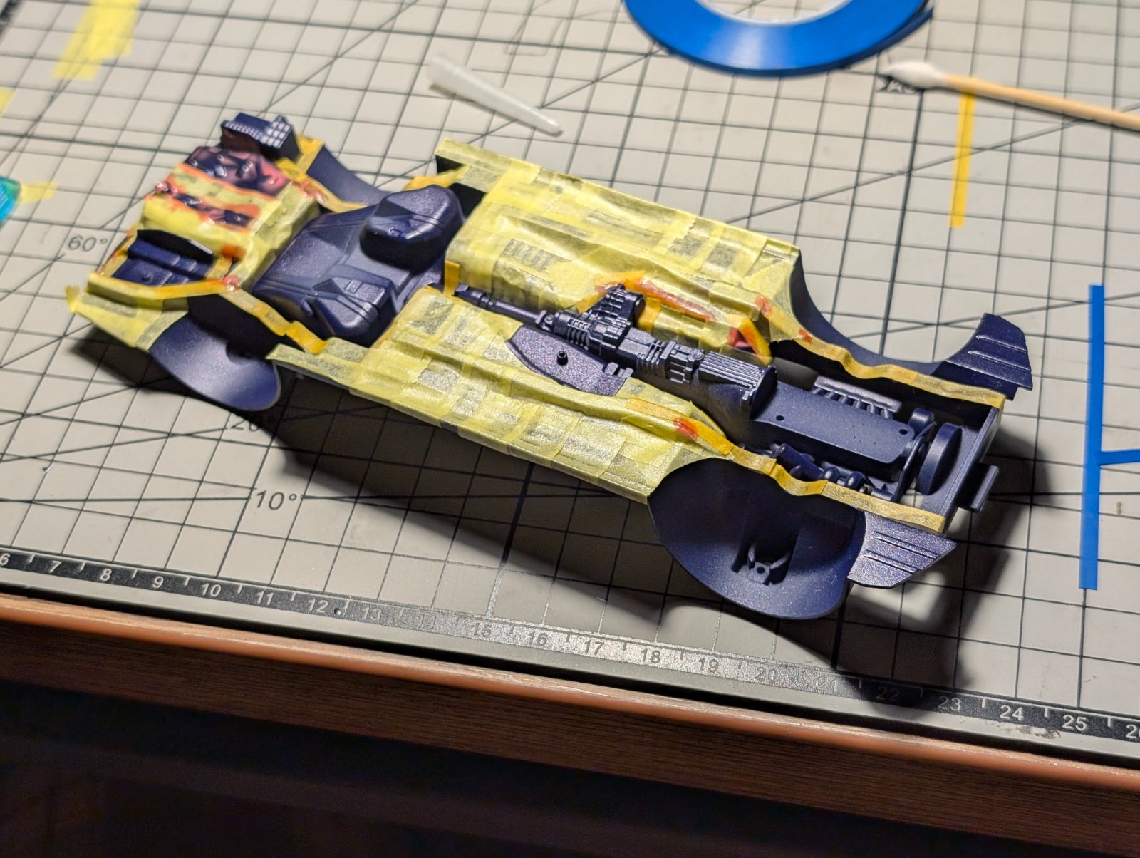

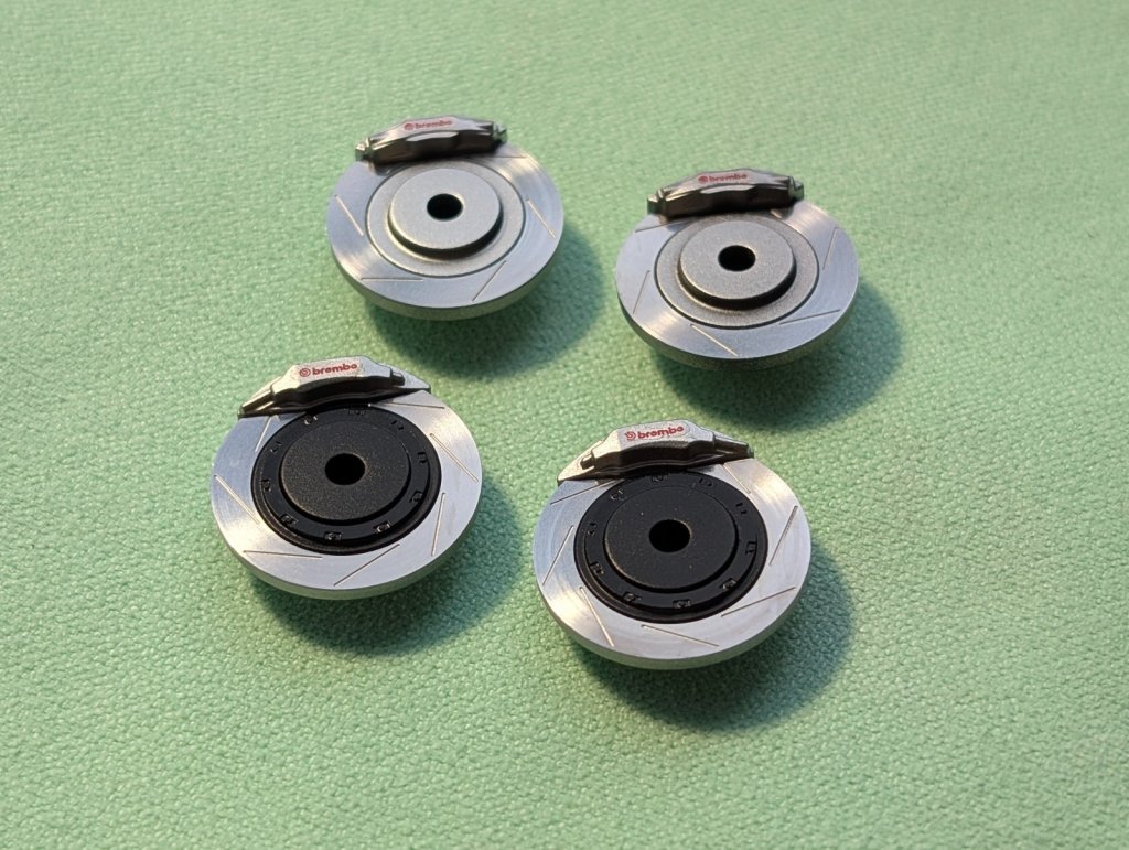

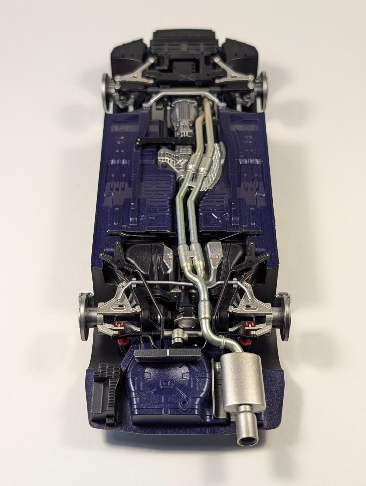

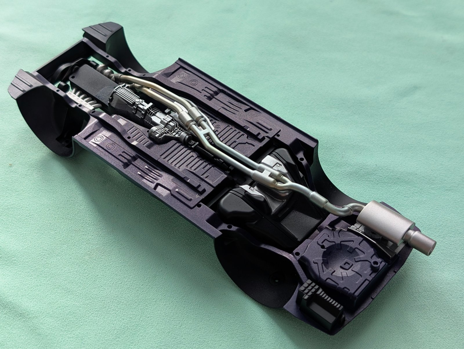

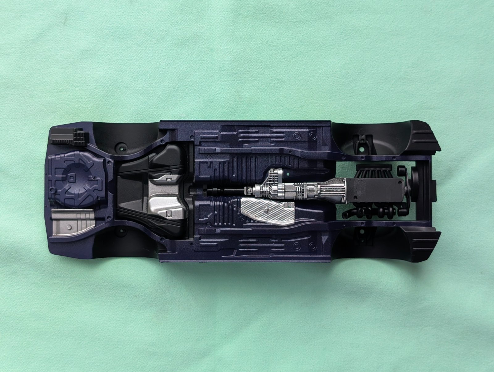

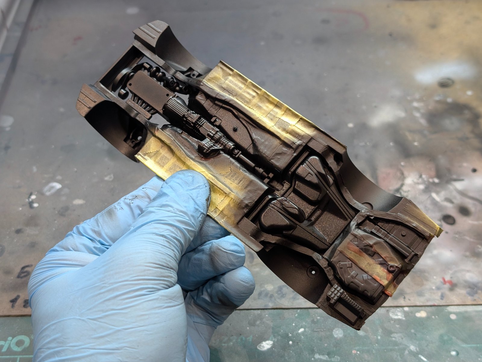

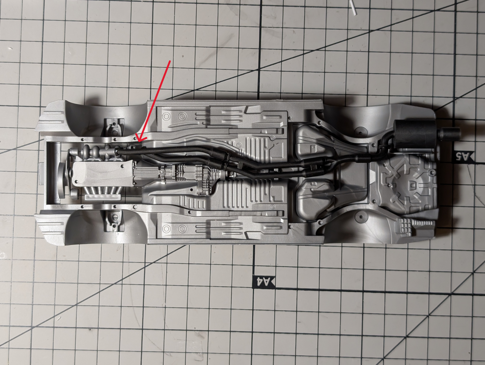

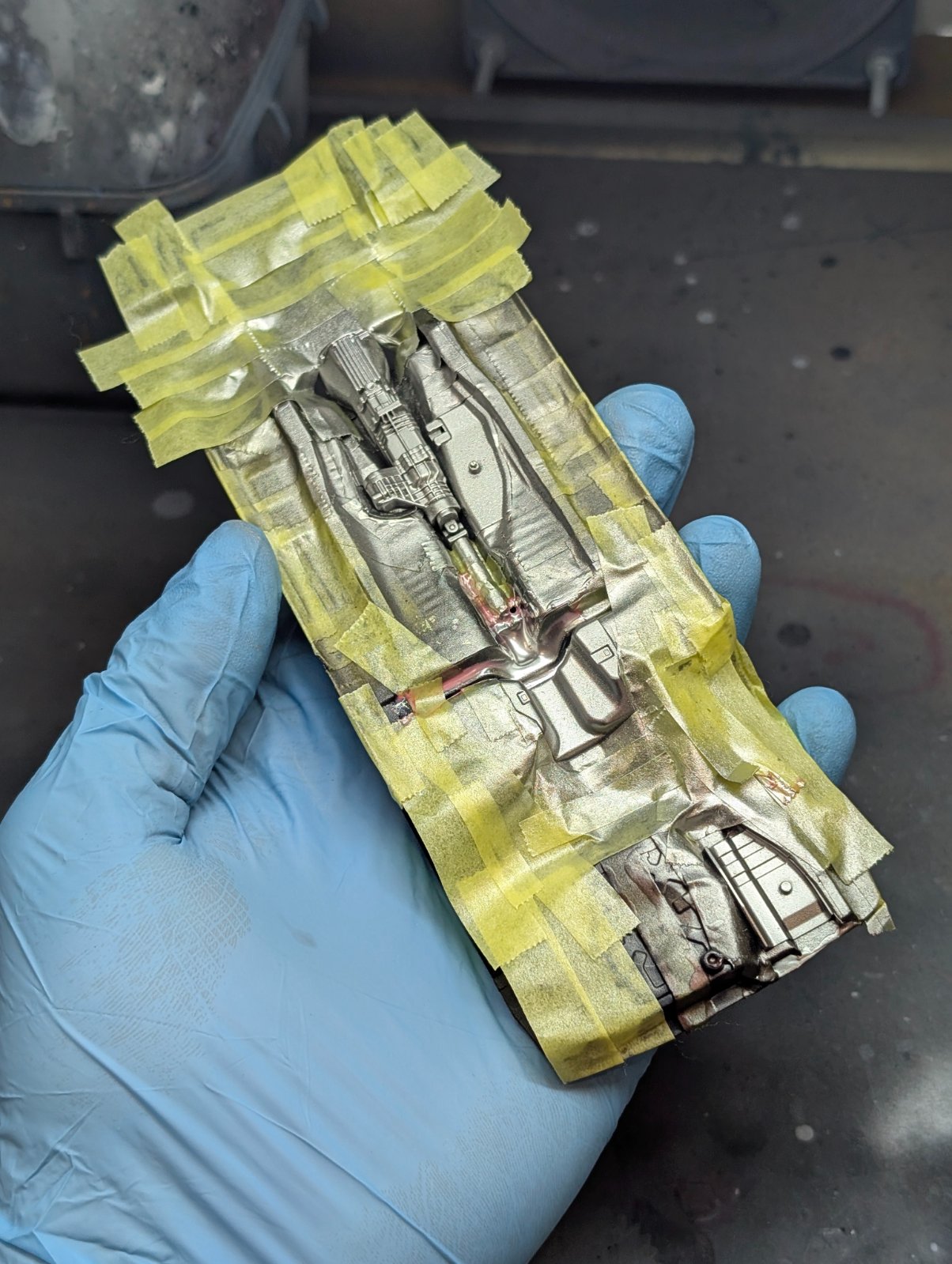

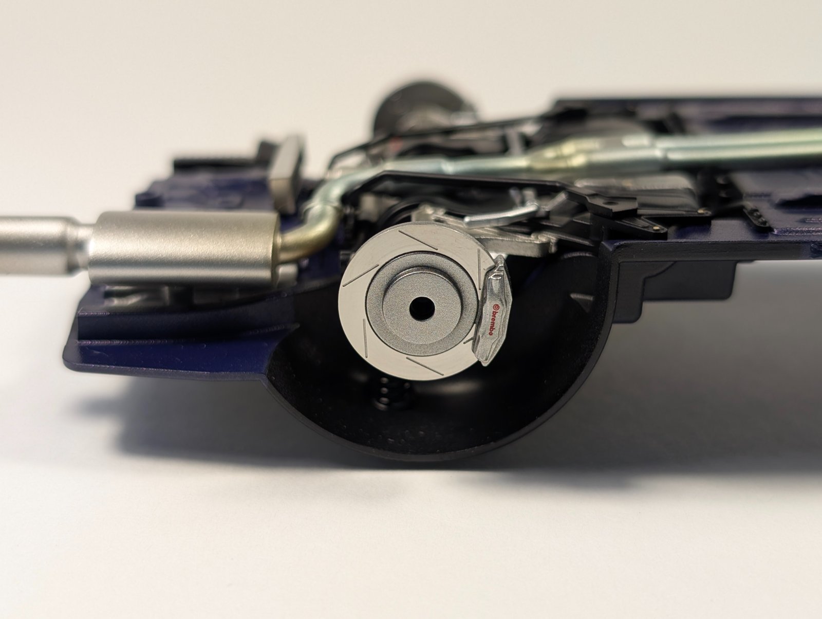

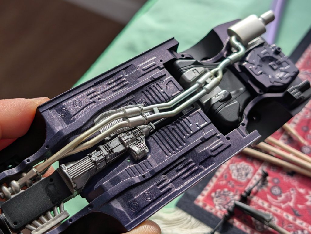

Популярный пост max_nov 136 Опубликовано 9 Mar 2026, 13:12:48 Автор Популярный пост Жалоба Поделиться Опубликовано 9 Mar 2026, 13:12:48 (изменено) Всем привет! Постройку продолжил покраской и сборкой днища авто. Версия Z-Tune Nismo подразумевает использование отличного от стока выхлопа Nismo. Удалось найти у коллег по хобби практически готовое решение. Почему практически? Потому что необходимо немного допилить там, нарастить тут, подточить здесь. Первое - это длина и направление в месте соединения с имитацией выпуска. Немного нарастил 2К шпаклевкой, чтобы не было зияющей дыры, не более. Также, из коробки набор не предусматривает установку переднего карбонового диффузора, так что, немного подпилив его, не совсем правильный по форме, но верный по смыслу появляется передний диффузор. Сразу же его загрунтовал и "закарбонил". Далее загрунтовал, покрасил в базовый цвет, замаскировал, покрасил черные детали и серебристые. Термозащиту под глушитель сделал из алюминиевого скотча для вентиляции, прокатив рукояткой цангового ножа. Далее покраска выхлопа, очередная попытка сделать имитацию побежалостей металла, без фанатизма. Пигметнов на руках нет, немного хочется припылить, но, в принципе, это можно сделать будет и позже. На тормозах использовал фототравление, предварительно нанеся на них радиальные насечки, а-ля следы работы, приклеив на гравер и прислонив к вращающейся накладке кусочек наждачной бумаги. Получается неплохо и живенько. С одной декалью на суппорте небольшая оказия произошла - прилипла к палочке, еле спас, но немного кривая осталась. Ну и несколько фото собранного днища в полной "комплектации". P.S. Уточню, таким образом, без спойлеров, лучше воспринимается информация? Изменено 9 Mar 2026, 17:04:45 пользователем max_nov 23 Ссылка на сообщение Поделиться на другие сайты

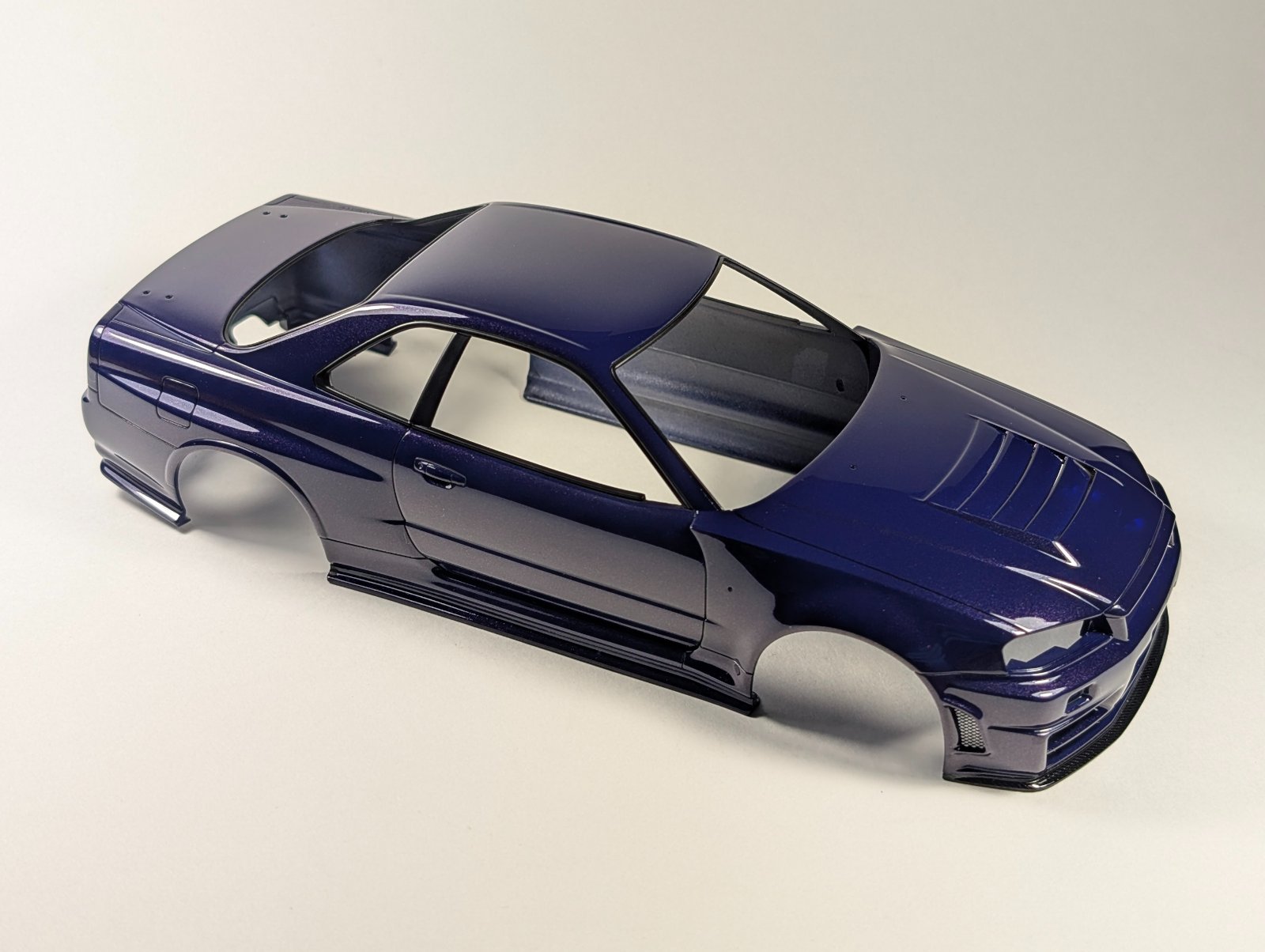

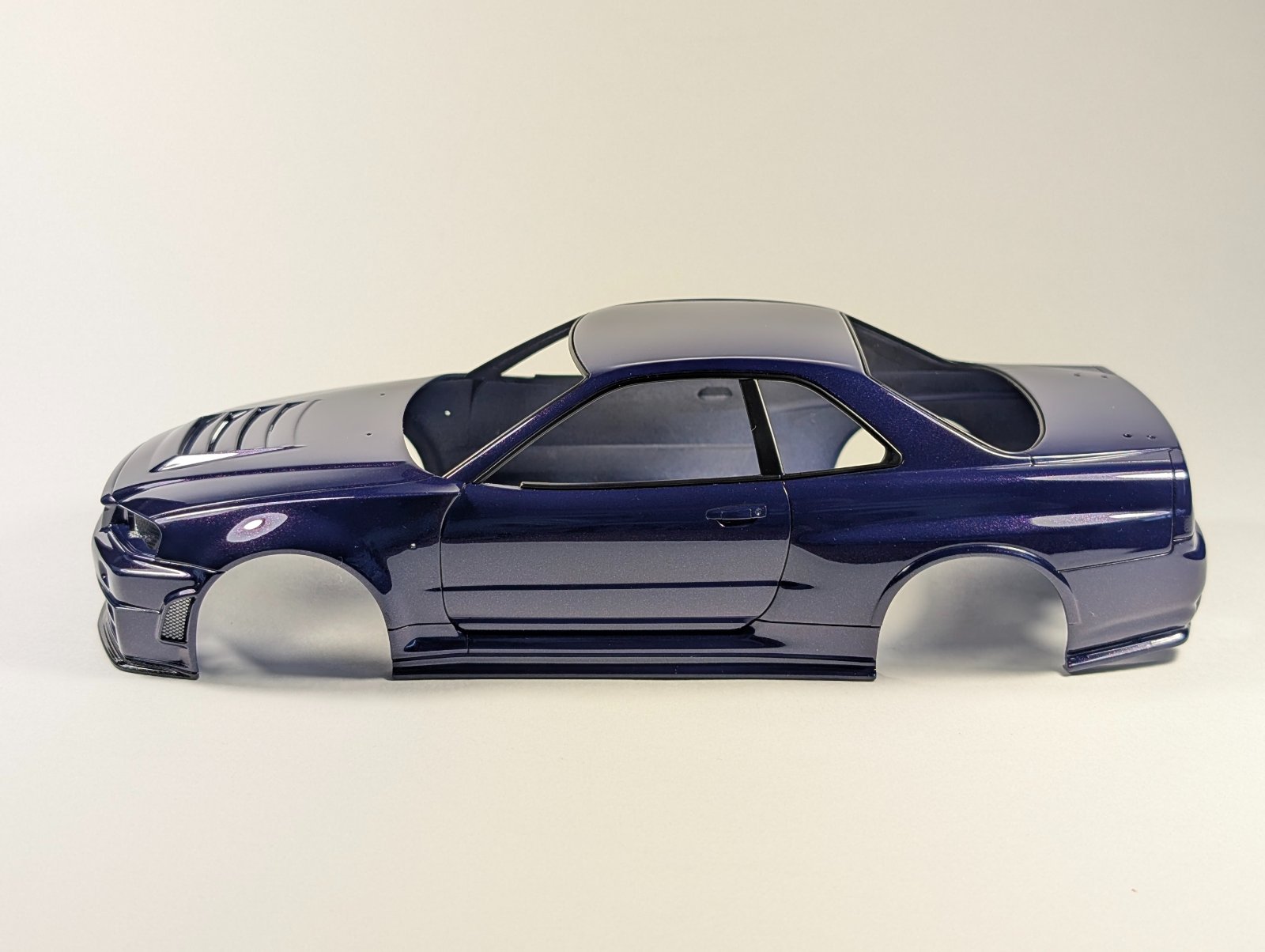

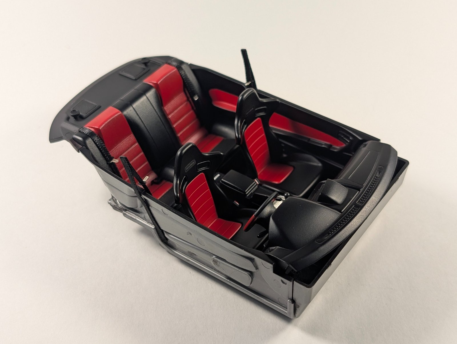

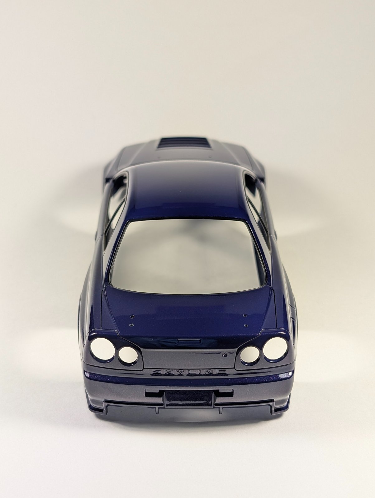

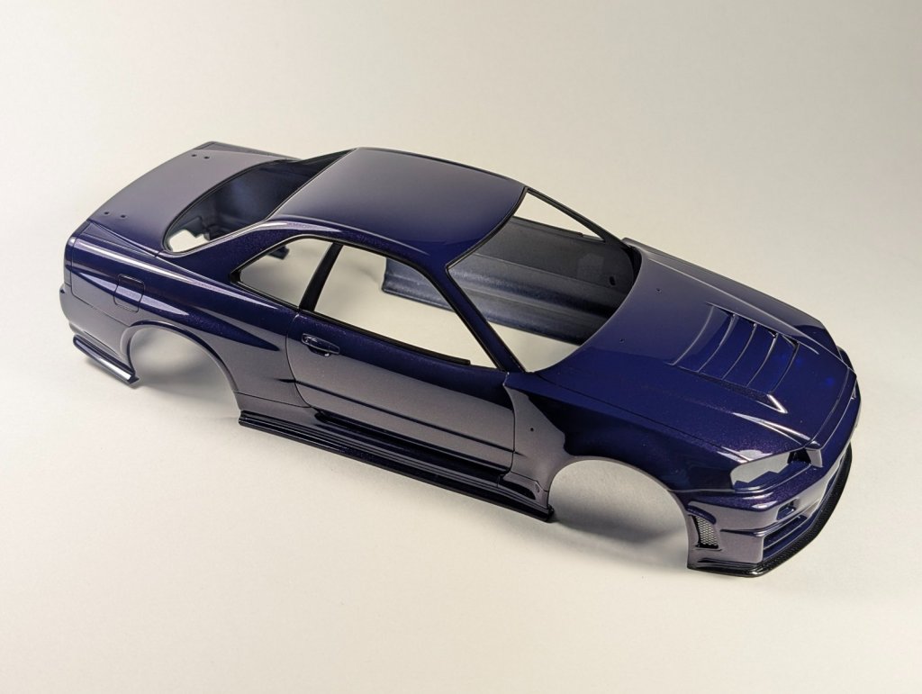

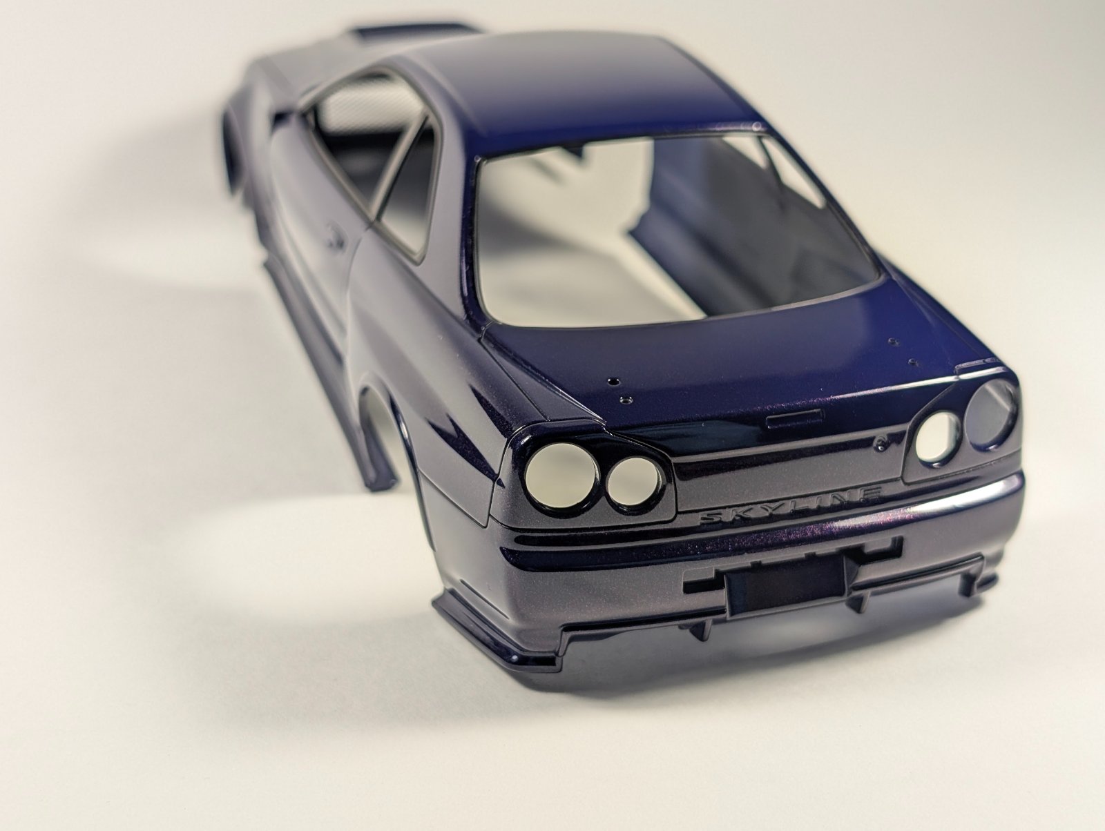

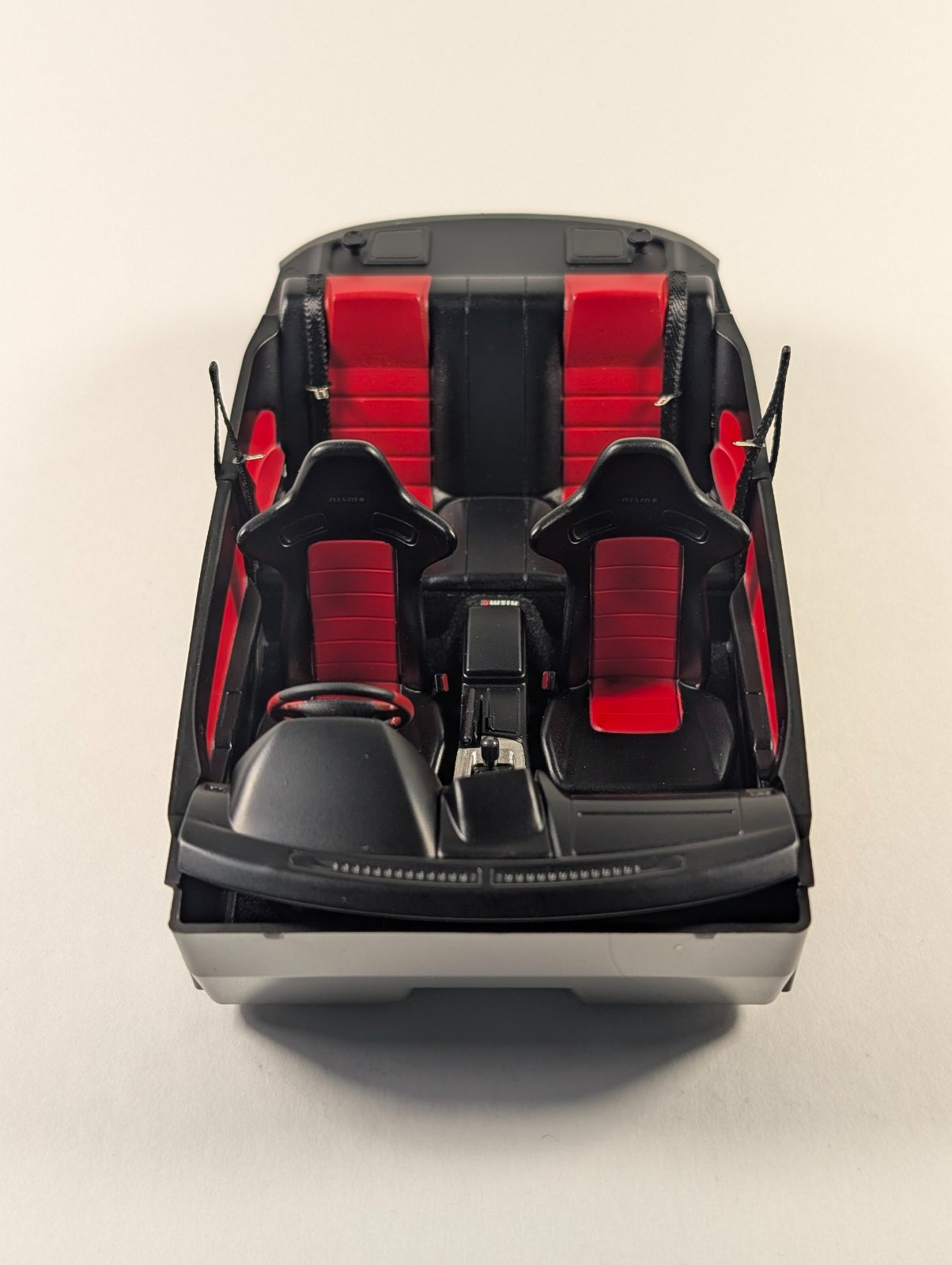

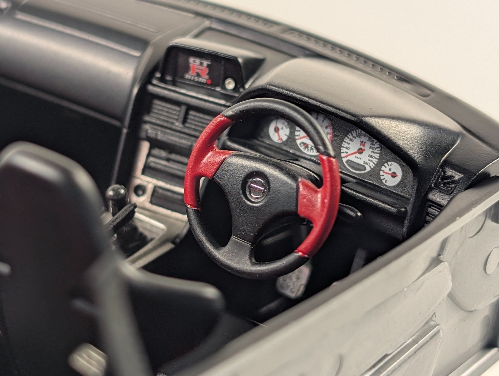

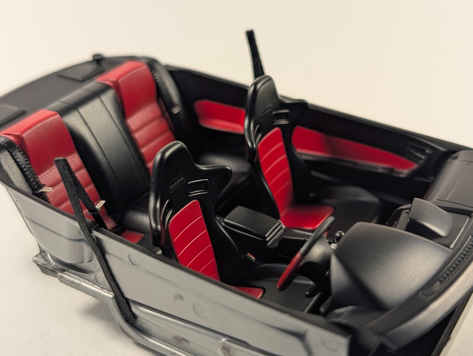

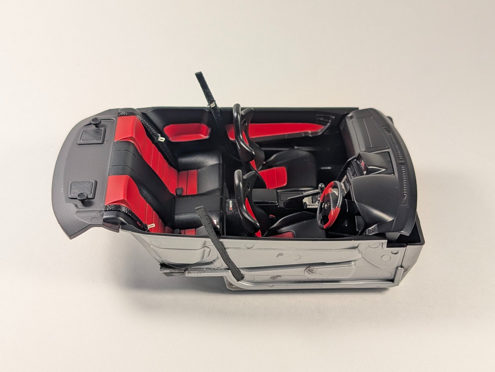

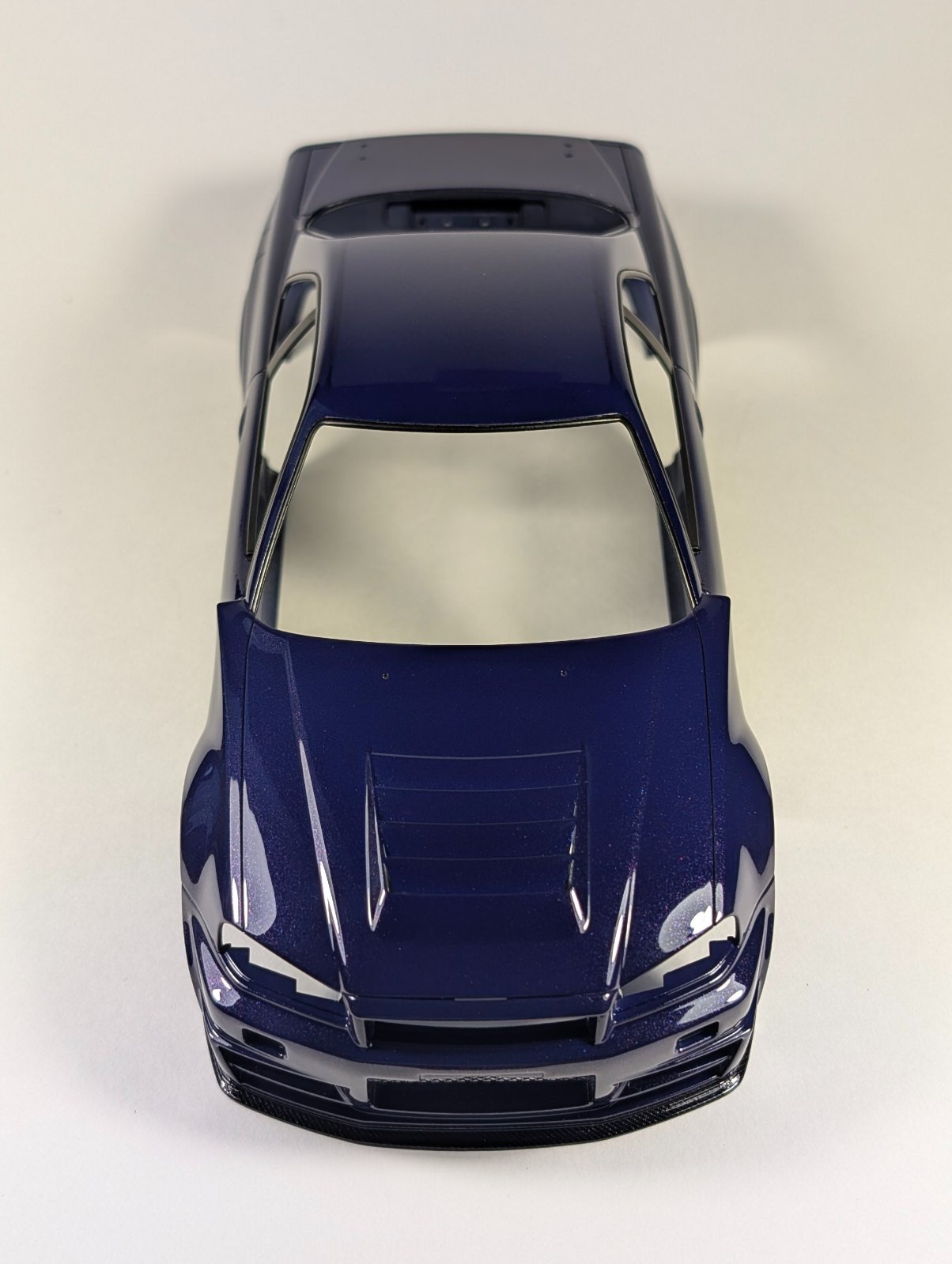

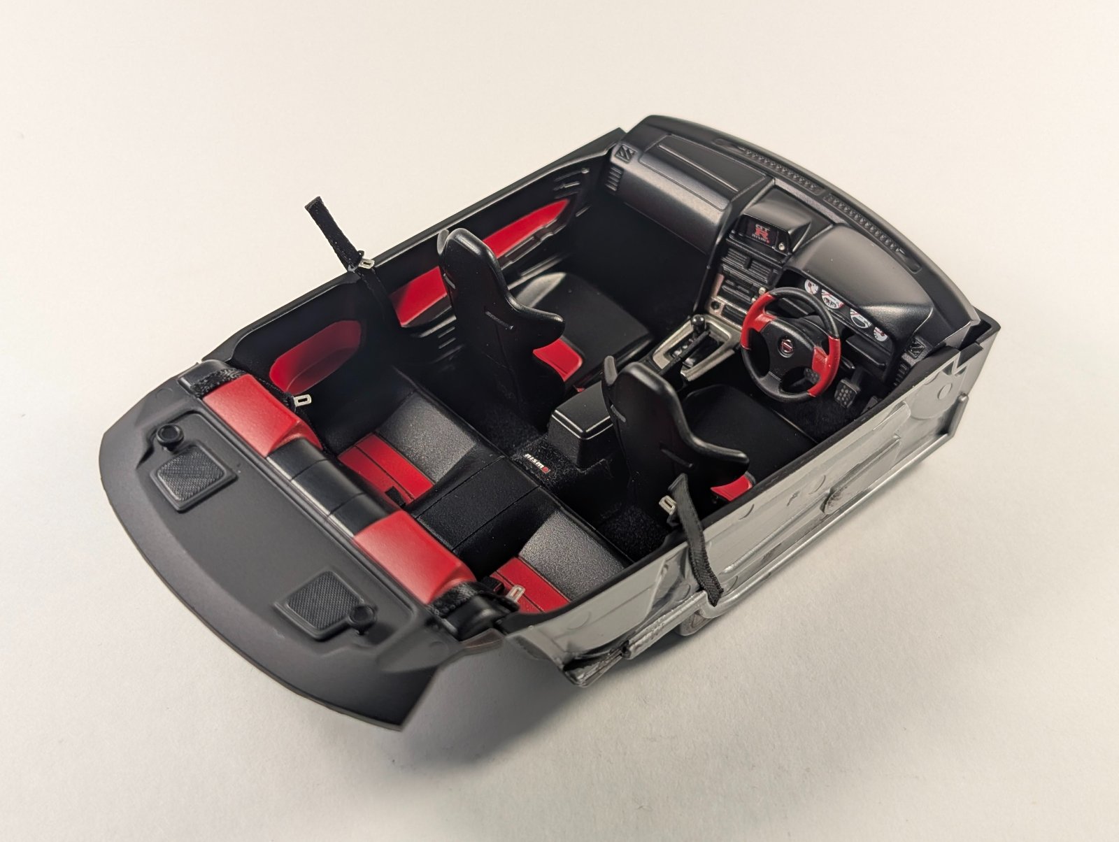

Популярный пост max_nov 136 Опубликовано 11 Apr 2026, 08:14:16 Автор Популярный пост Жалоба Поделиться Опубликовано 11 Apr 2026, 08:14:16 Всем привет! Медленно, но верно сборка движется. После последнего включения было сделано: - Окрашен, залакирован, отполирован кузов. Цвет а-ля миднайт, через фото не очень поход, на солнце +-. - Окрашен и собран салон. Без доработок, кроме ковриков из набора ФТ и ремней безопасности с замками. Рассказывать по процессу тут особенно нечего, поэтом просто фото, приятного просмотра. 12 Ссылка на сообщение Поделиться на другие сайты
boxer 1046 Опубликовано 11 Apr 2026, 08:20:55 Жалоба Поделиться Опубликовано 11 Apr 2026, 08:20:55 Сочно получается 1 Ссылка на сообщение Поделиться на другие сайты
ADSanJ 556 Опубликовано 11 Apr 2026, 10:24:03 Жалоба Поделиться Опубликовано 11 Apr 2026, 10:24:03 1 час назад, max_nov сказал: Для объема приборки, в углубление можно капнуть УФ клея или же гель лака прозрачного и засветить, не так плоско выглядеть будет. Салон аккуратный вышел, приятно смотрится. Только вставки красные на руле странновато конечно. 1 Ссылка на сообщение Поделиться на другие сайты
hibar 549 Опубликовано 11 Apr 2026, 10:50:11 Жалоба Поделиться Опубликовано 11 Apr 2026, 10:50:11 а что это за круглые штуки на задней полке? Ссылка на сообщение Поделиться на другие сайты
max_nov 136 Опубликовано 11 Apr 2026, 10:53:24 Автор Жалоба Поделиться Опубликовано 11 Apr 2026, 10:53:24 26 минут назад, ADSanJ сказал: Для объема приборки, в углубление можно капнуть УФ клея или же гель лака прозрачного и засветить, не так плоско выглядеть будет. Салон аккуратный вышел, приятно смотрится. Только вставки красные на руле странновато конечно. В распоряжении пока нет ни лака, ни фонарика, все хочу приобрести и попробовать. Вставки на руле согласно прототипу. 1 Ссылка на сообщение Поделиться на другие сайты
