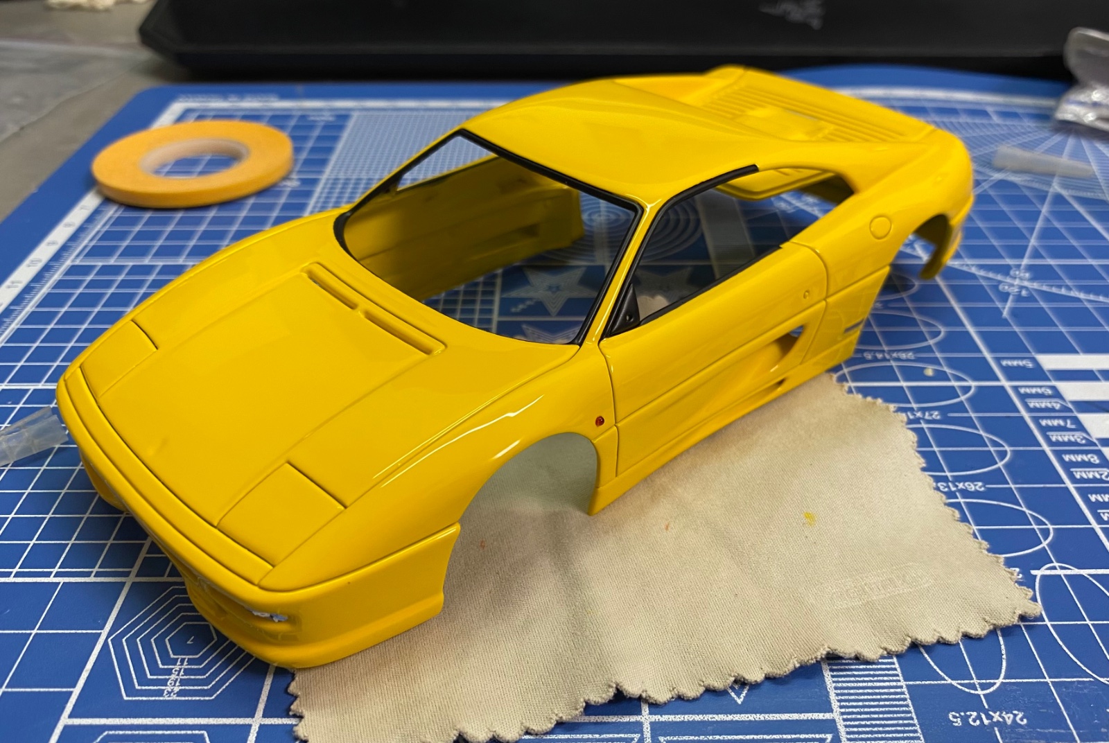

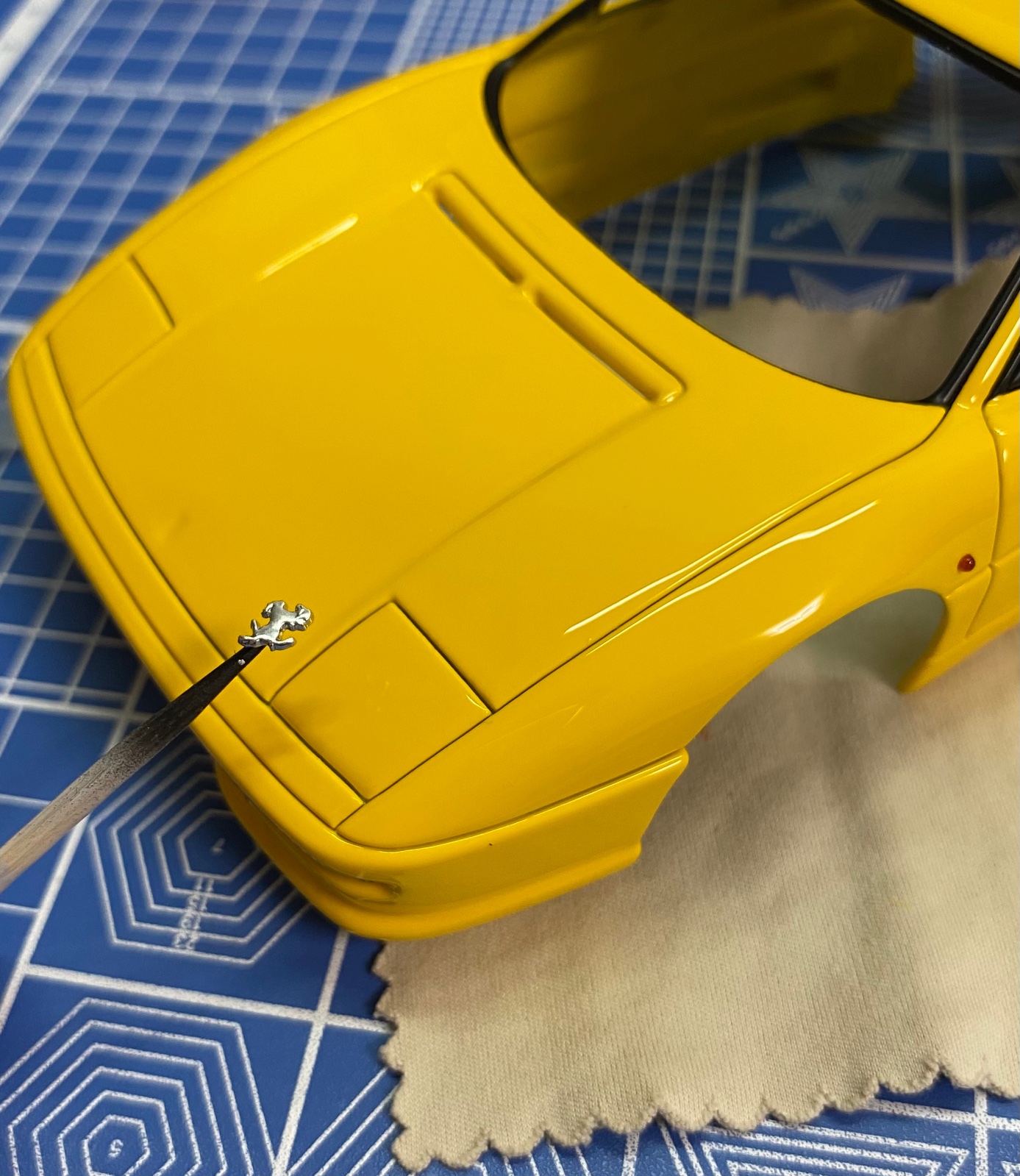

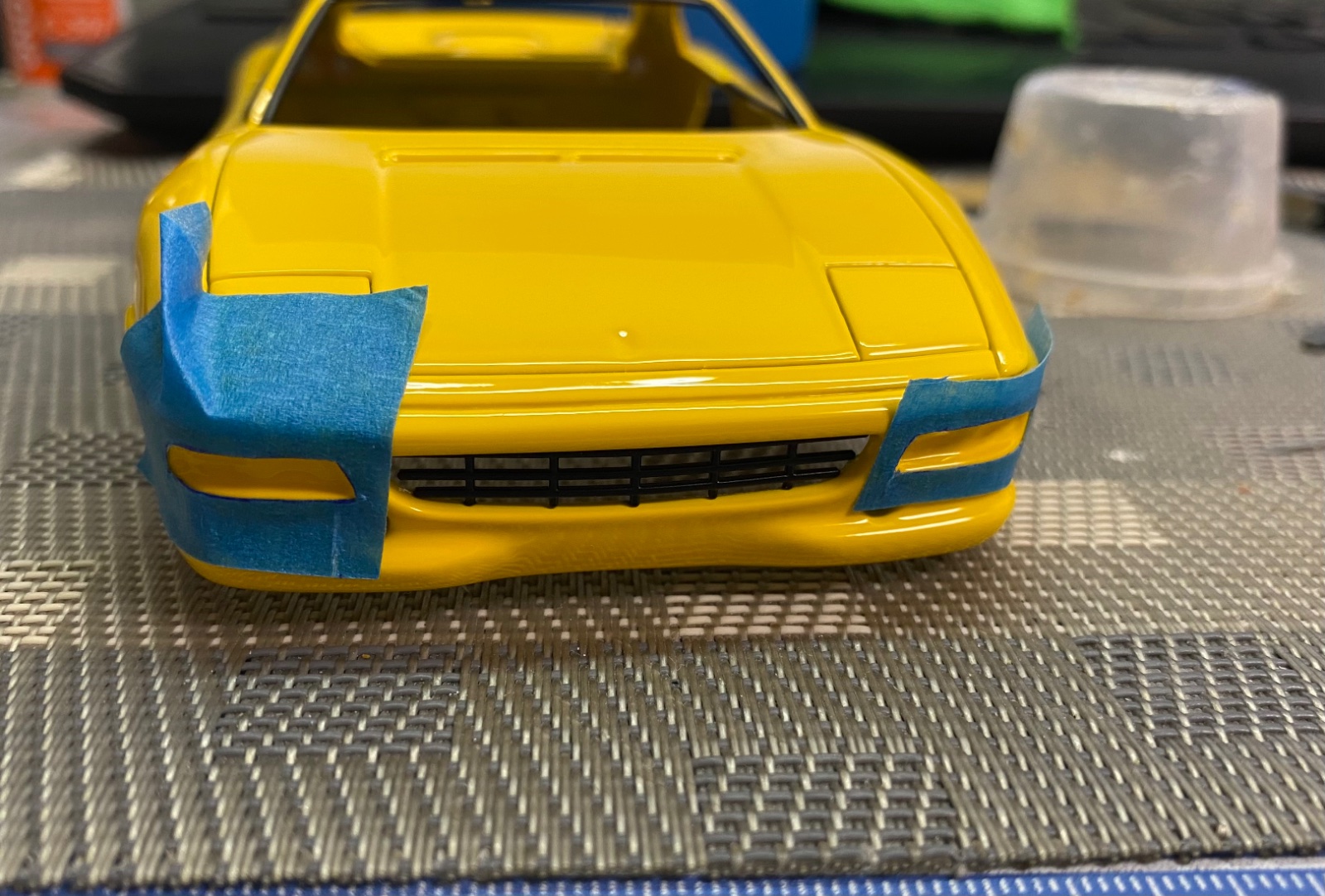

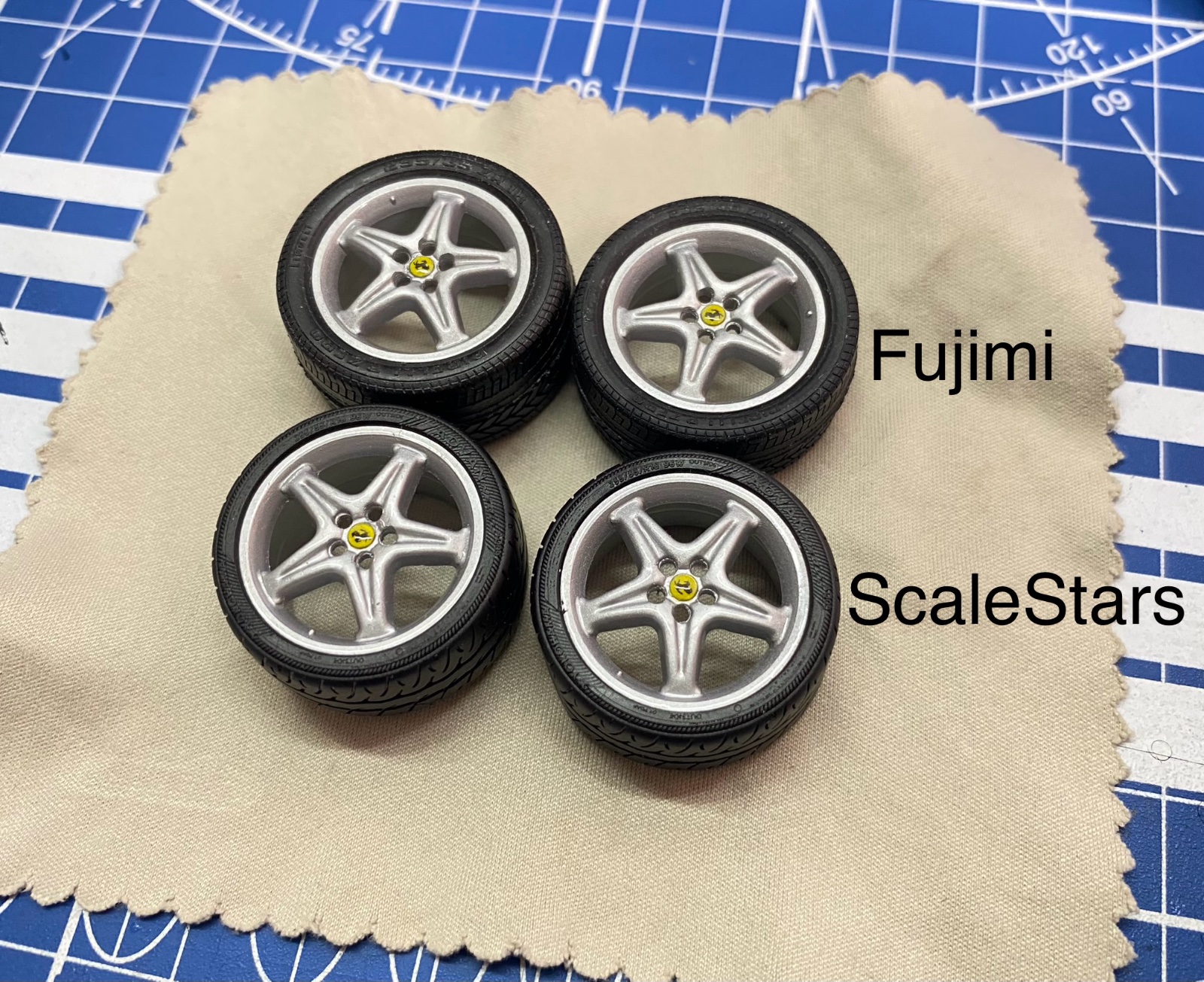

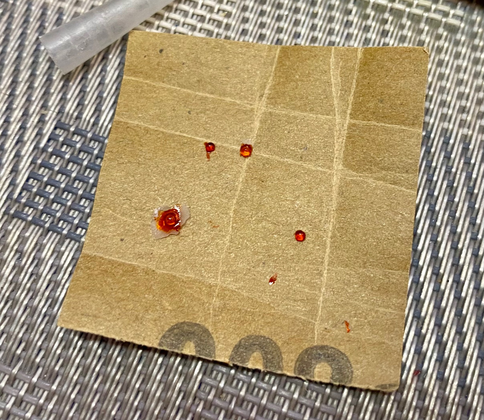

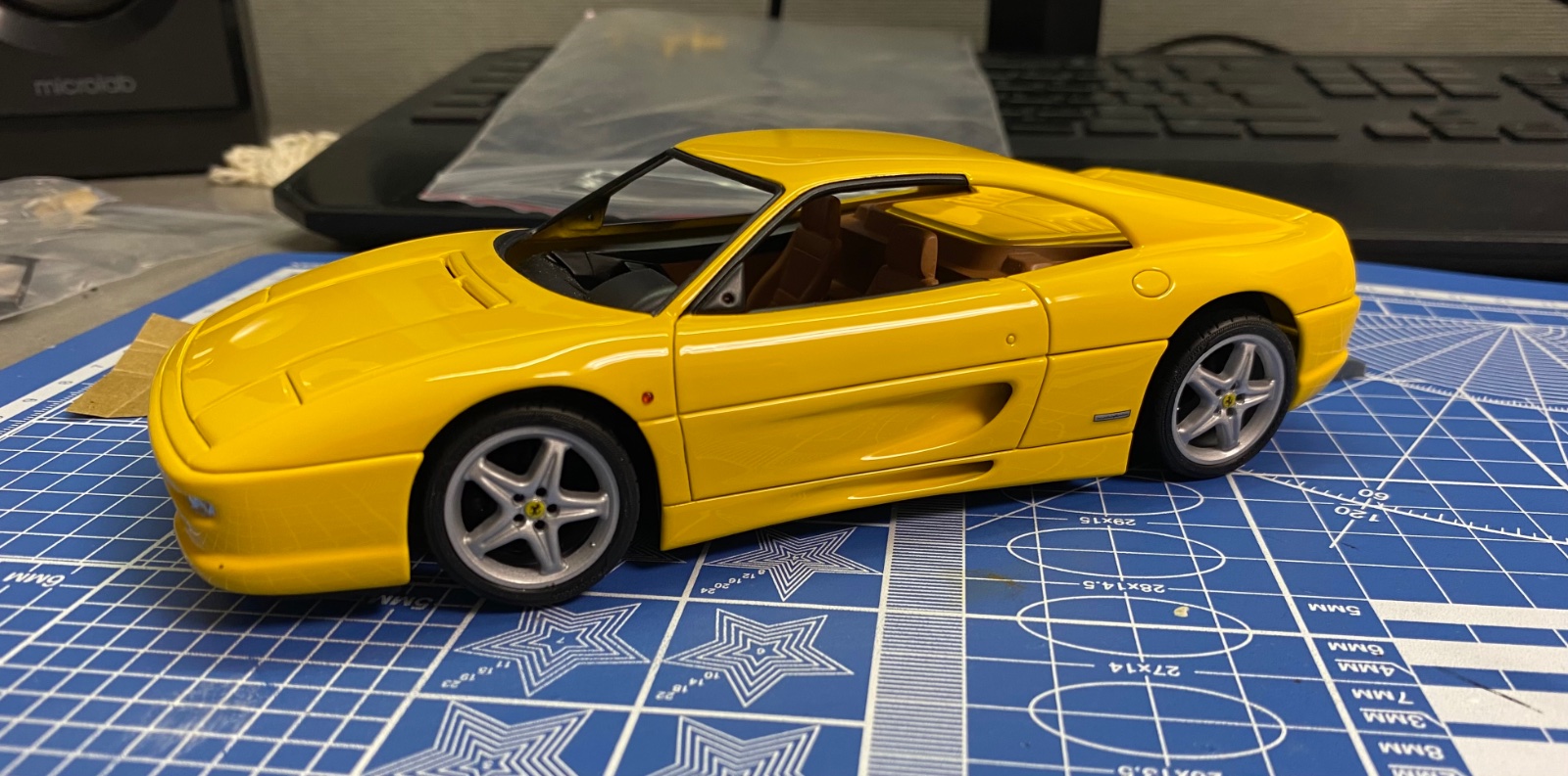

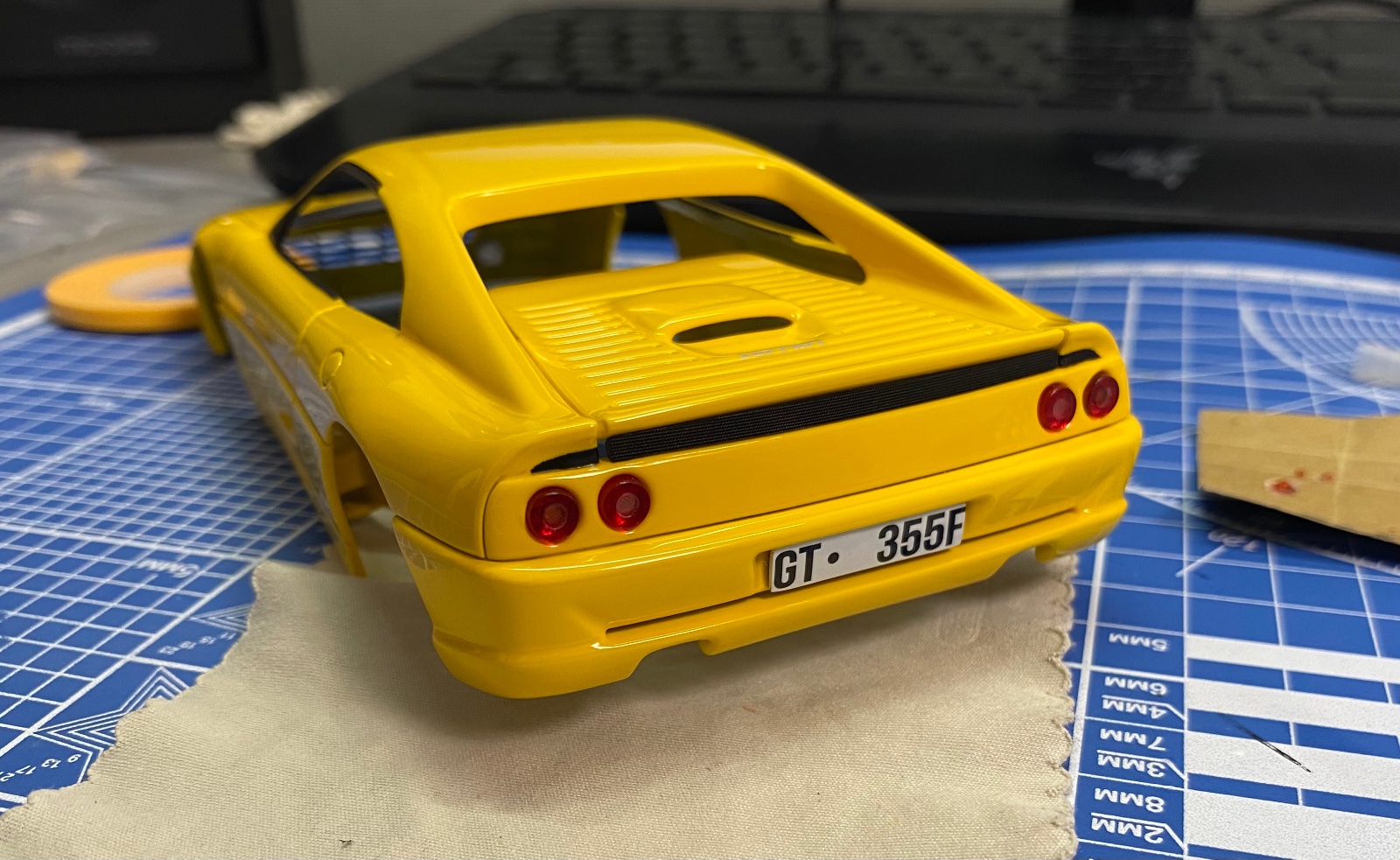

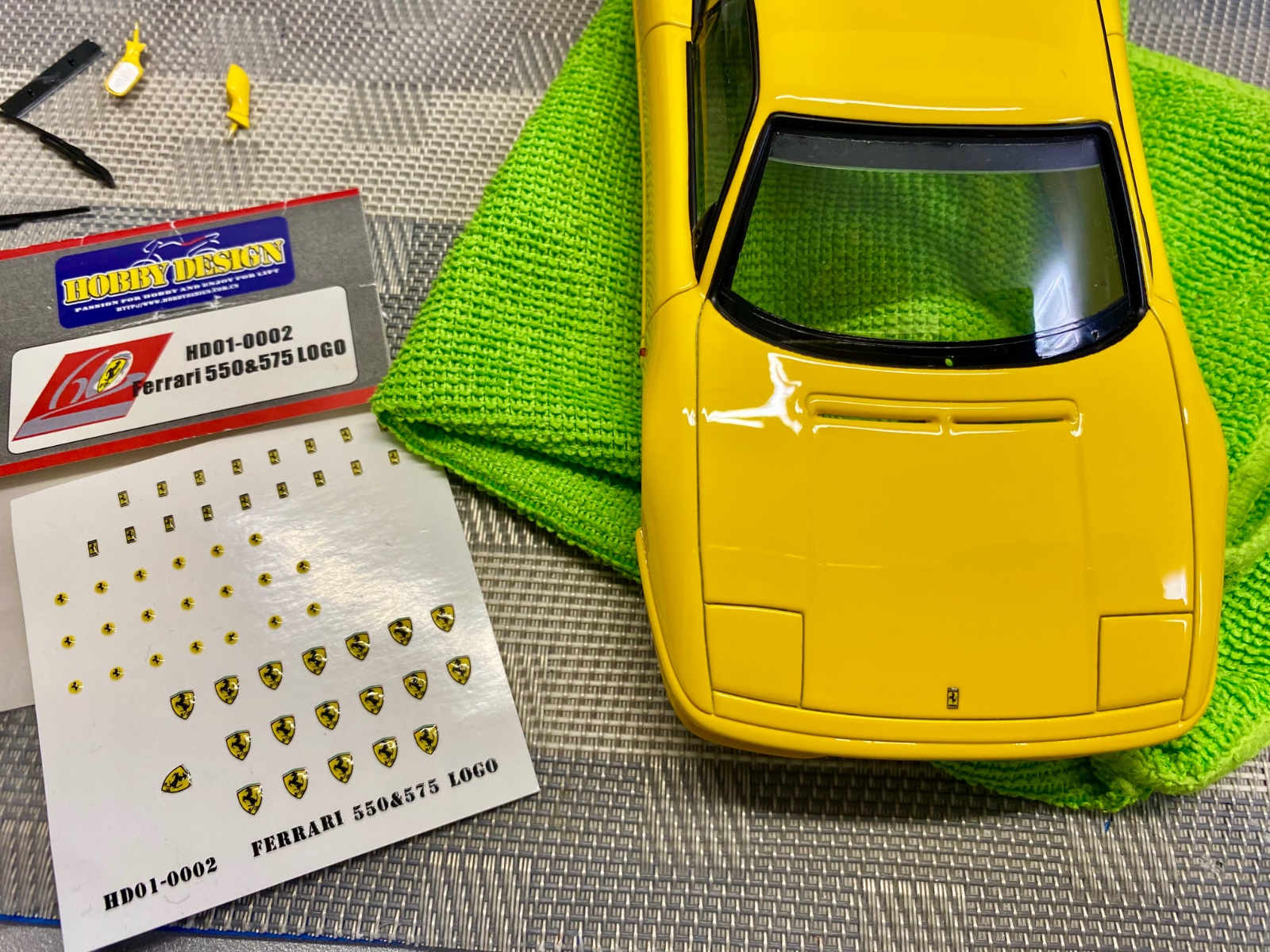

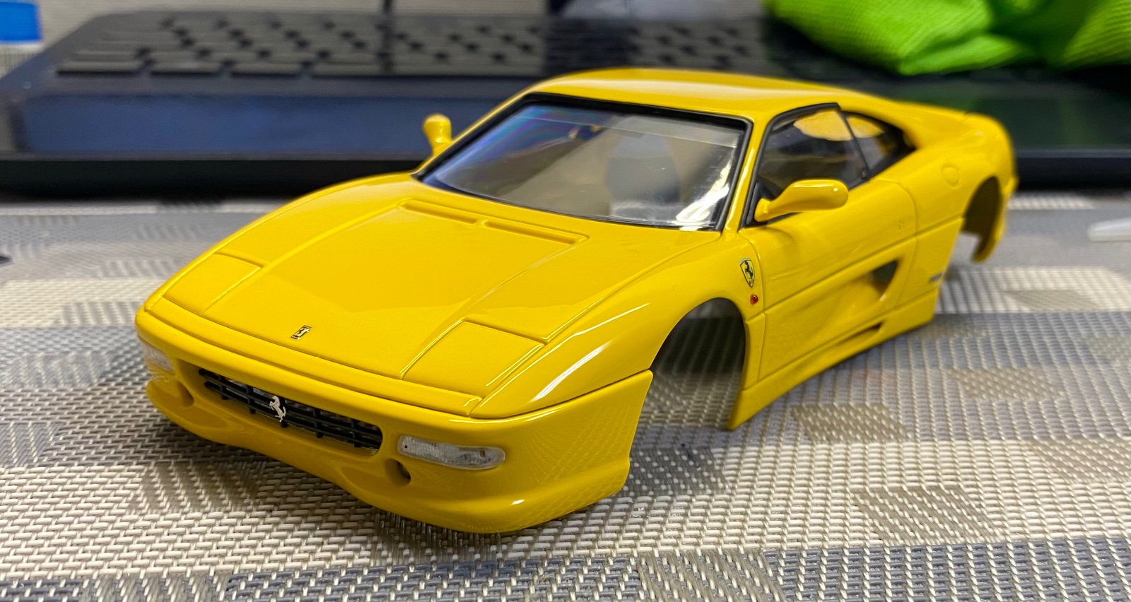

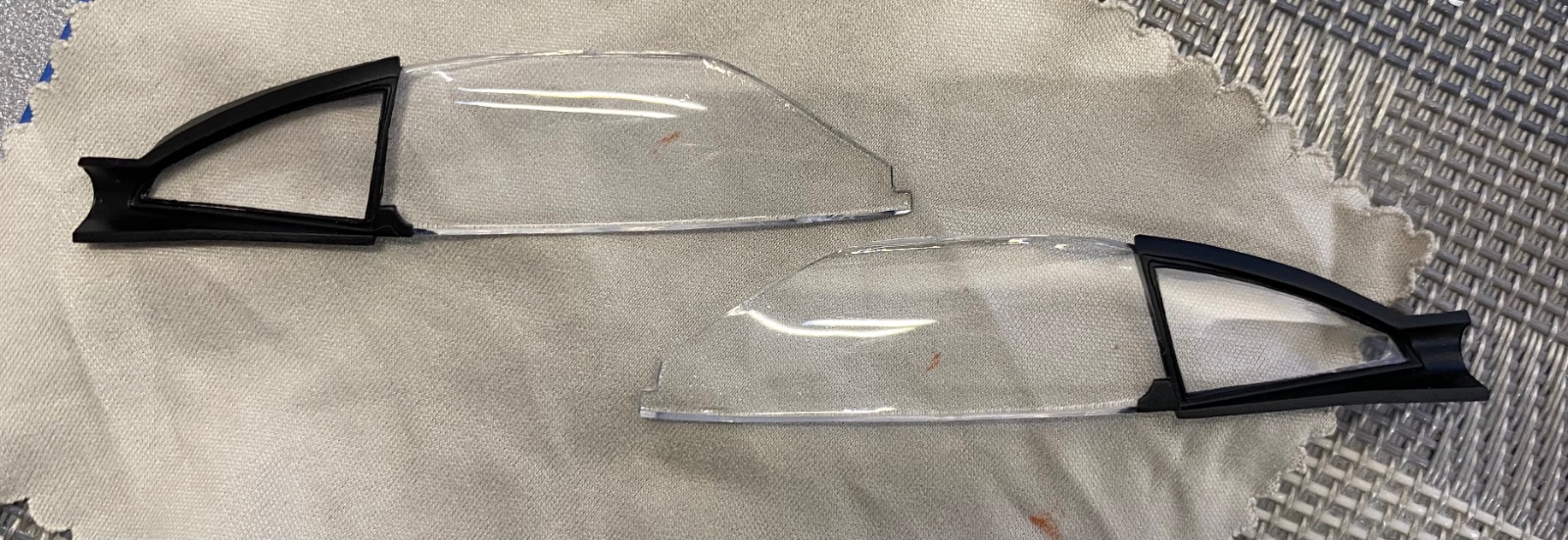

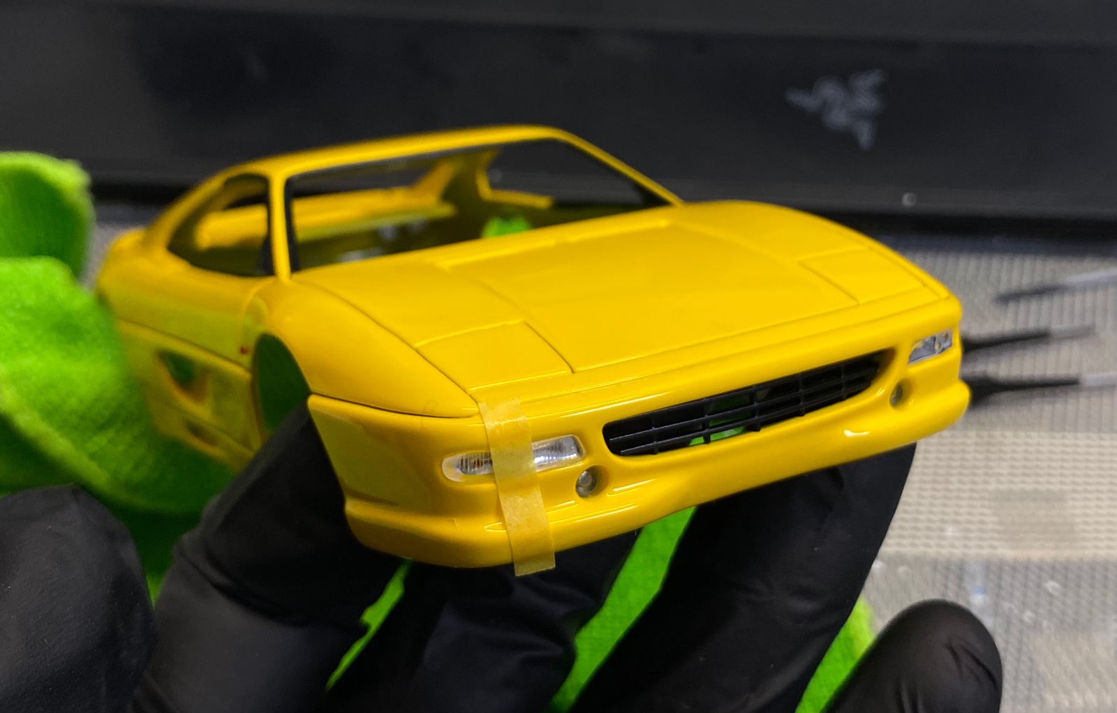

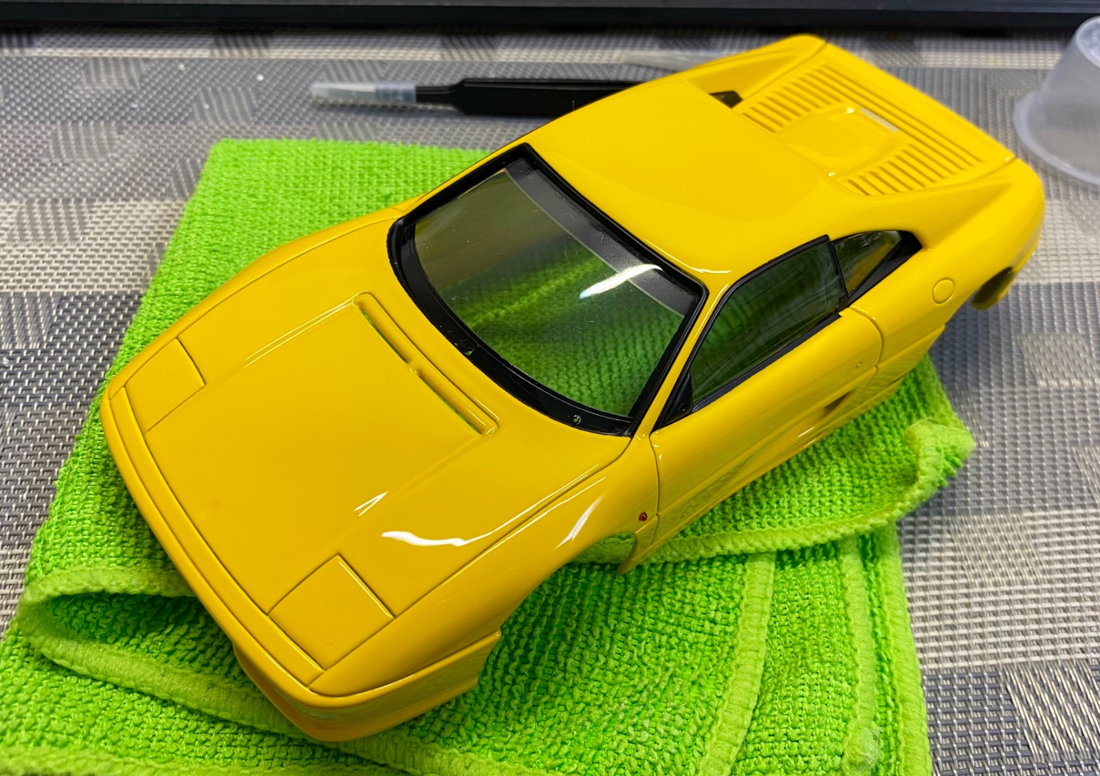

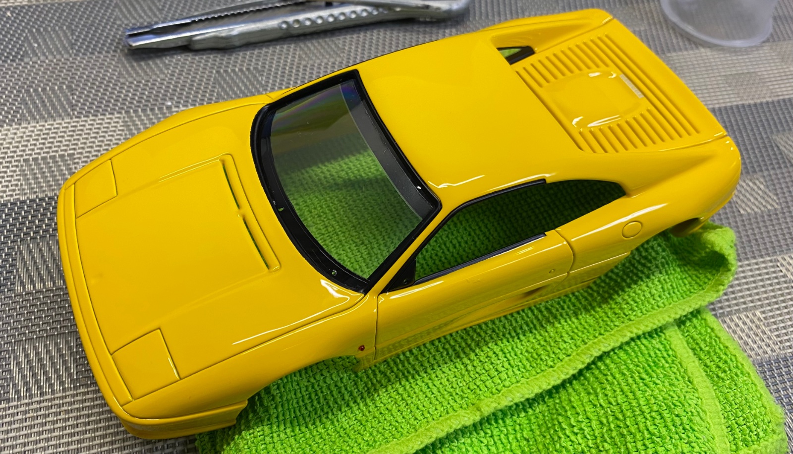

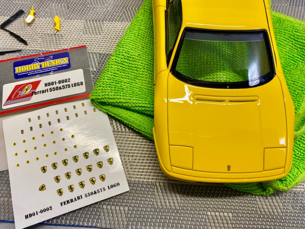

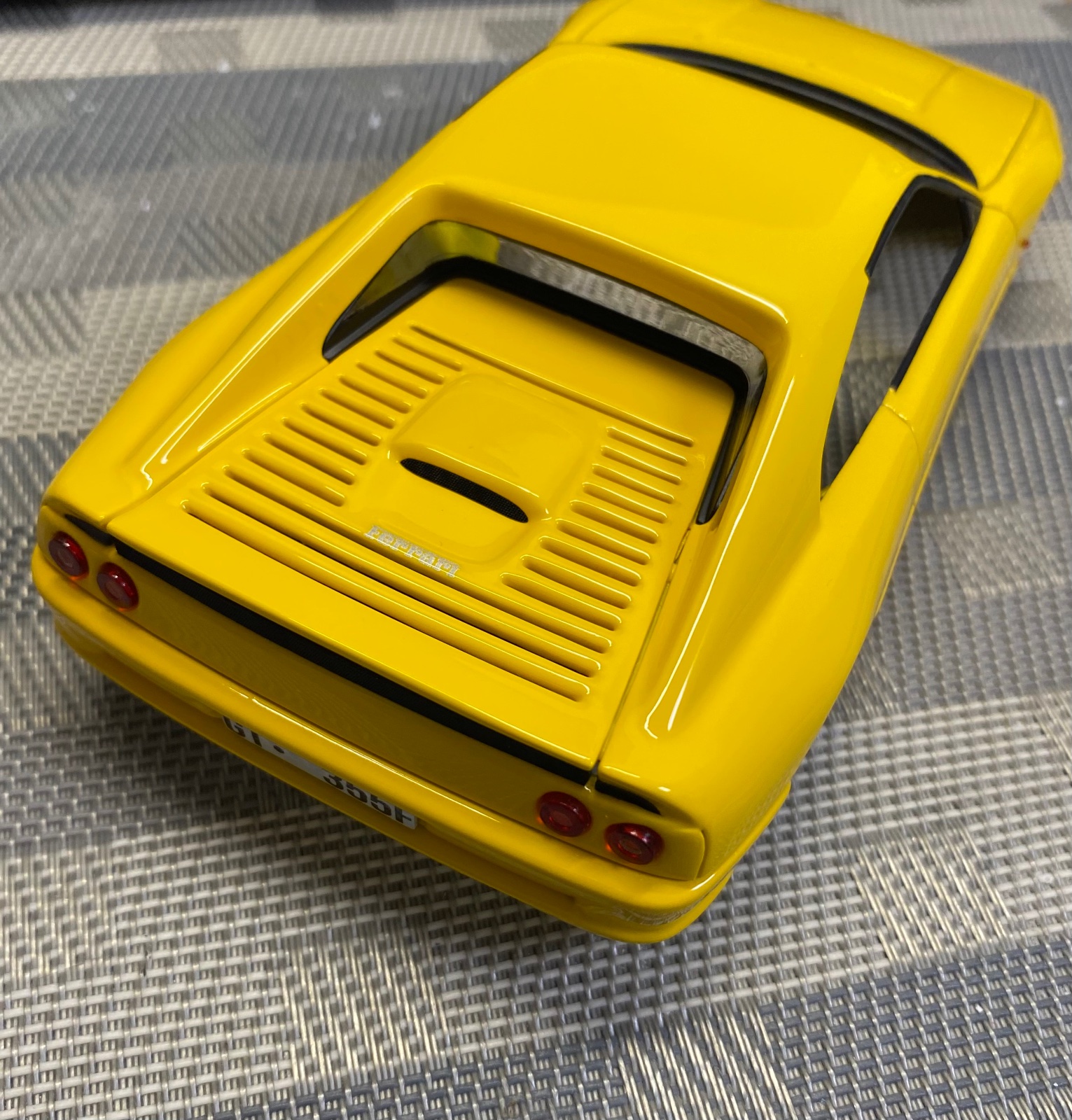

Популярный пост ADSanJ 658 Опубликовано 24 Aug 2026, 12:24:14 Автор Популярный пост Жалоба Поделиться Опубликовано 24 Aug 2026, 12:24:14 19 часов назад, Николай_ сказал: Кайфец! Благодарю, особенно за прерванный монолог. ))) Немного продвижения за вчера. Как обычно, на покрашенную пришлось подгонять уголок капота, тк появился совсем недавно. Из-за этого по расшивке пропасть размером с каньон, в будущем уже буду подгонять в самом начале. Ячейка получилась крайне удачная как по мне, после подгонки покрасил и поставил на место. На всякий случай закрыл маской бампер для нанесения хрома в отражатели. Сделал поворотники на передние крылья 2 способами. Гретым литником и УФ лаком. В итоге применил те что из литника. Покрасил молотовым шильд. Они увы те что идут в комплекте с китом, травления найти не удалось. Примерил резину fujimi и scale stars. На последнем варианте смотрятся не так толсто, по ширине тоже вполне применимо. Приложил. Понемногу обрастаем деталями, собрать все в эти выходные не удалось. 14 Ссылка на сообщение Поделиться на другие сайты

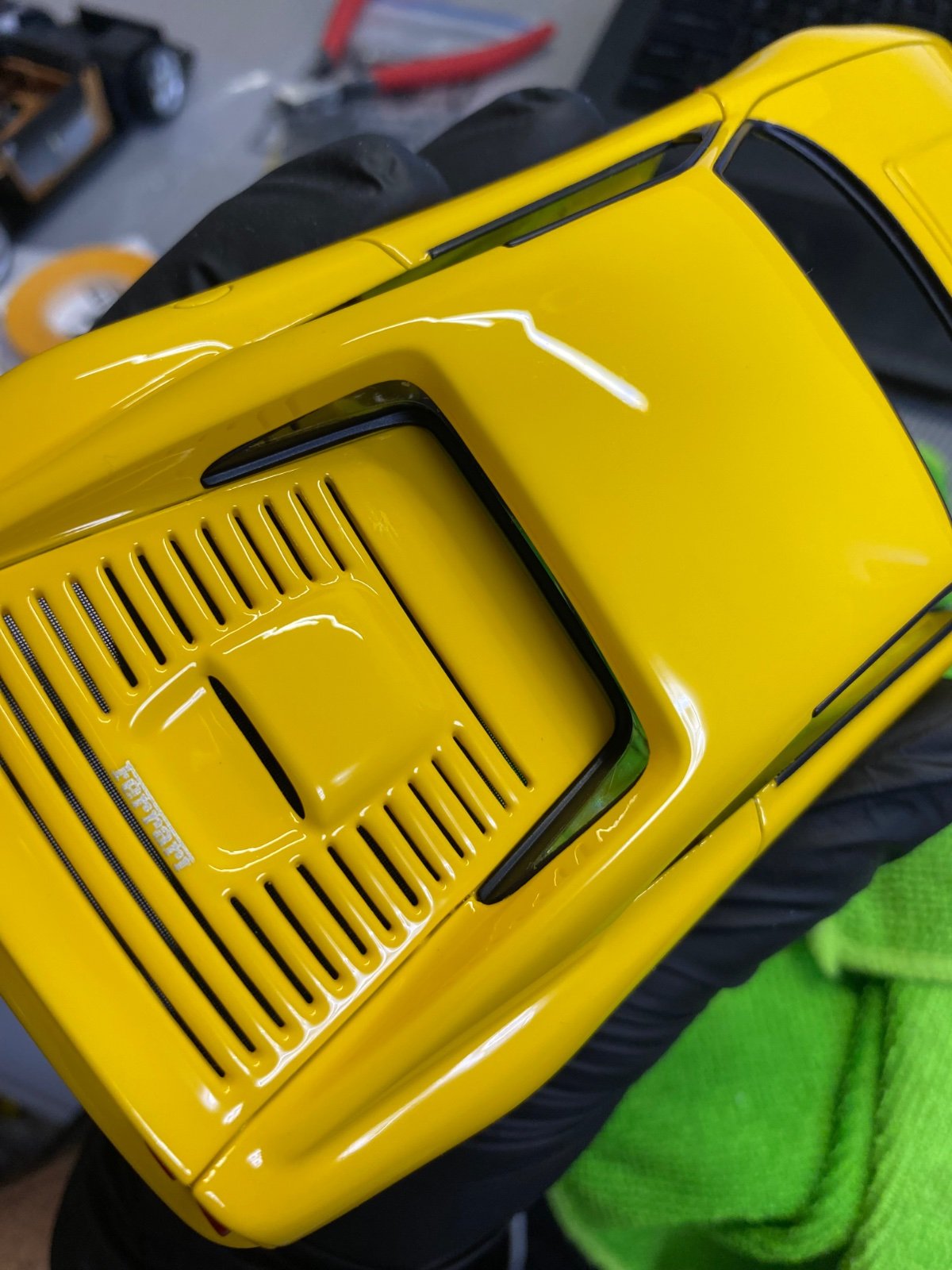

yura1961 4064 Опубликовано 24 Aug 2026, 16:10:23 Жалоба Поделиться Опубликовано 24 Aug 2026, 16:10:23 3 часа назад, ADSanJ сказал: Благодарю, особенно за прерванный монолог. Да,к сожалению сейчас почти все стройки такие,обязательно просматриваю все,ставлю ,как это сейчас называется,лайки,не всегда пишу в теме,причин много,нет времени написать,нет желания,работа не заслуживает внимания(бывает и такое)посмотрел и забыл. В данном случае все нравиться,проделана очень большая работа,на что обратил внимание, как по мне очень толстый слой лака,немного "замыленно". Ссылка на сообщение Поделиться на другие сайты
ADSanJ 658 Опубликовано 24 Aug 2026, 16:48:28 Автор Жалоба Поделиться Опубликовано 24 Aug 2026, 16:48:28 (изменено) 48 минут назад, yura1961 сказал: Да,к сожалению сейчас почти все стройки такие,обязательно просматриваю все,ставлю ,как это сейчас называется,лайки,не всегда пишу в теме,причин много,нет времени написать,нет желания,работа не заслуживает внимания(бывает и такое)посмотрел и забыл. В данном случае все нравиться,проделана очень большая работа,на что обратил внимание, как по мне очень толстый слой лака,немного "замыленно". Это факт, ведение тем несколько меняется, но да ладно. Спасибо. Да лкп вышло толстым еще даже не только из-за самого лака, а еще из-за того что очень долго и много раз переделывал и перешлифовывал тот же бампер, борта и капот. В итоге с каждым следующим слоем который везде не уберешь, получилось даже самим грунтом очень толсто, не говоря уже о краске и лаке. Но тк теперь есть детали готовые к установке на последующие кузова, буду стараться делать лкп уже тоньше. Изменено 24 Aug 2026, 17:01:02 пользователем ADSanJ 3 Ссылка на сообщение Поделиться на другие сайты

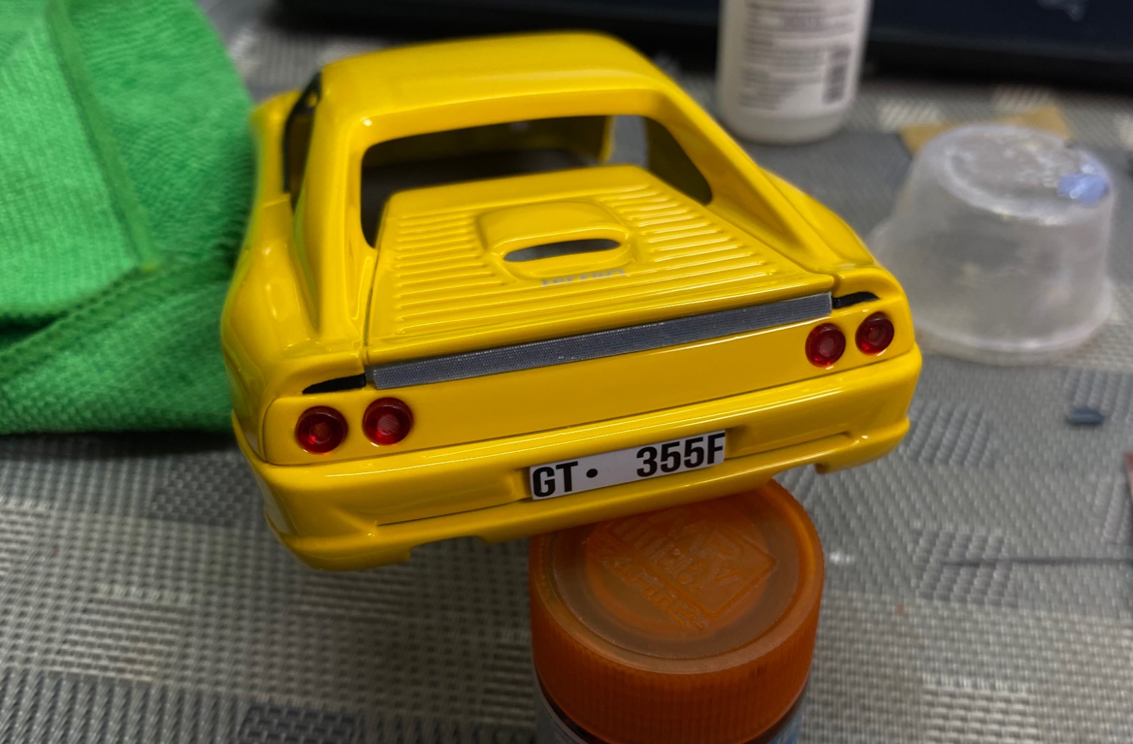

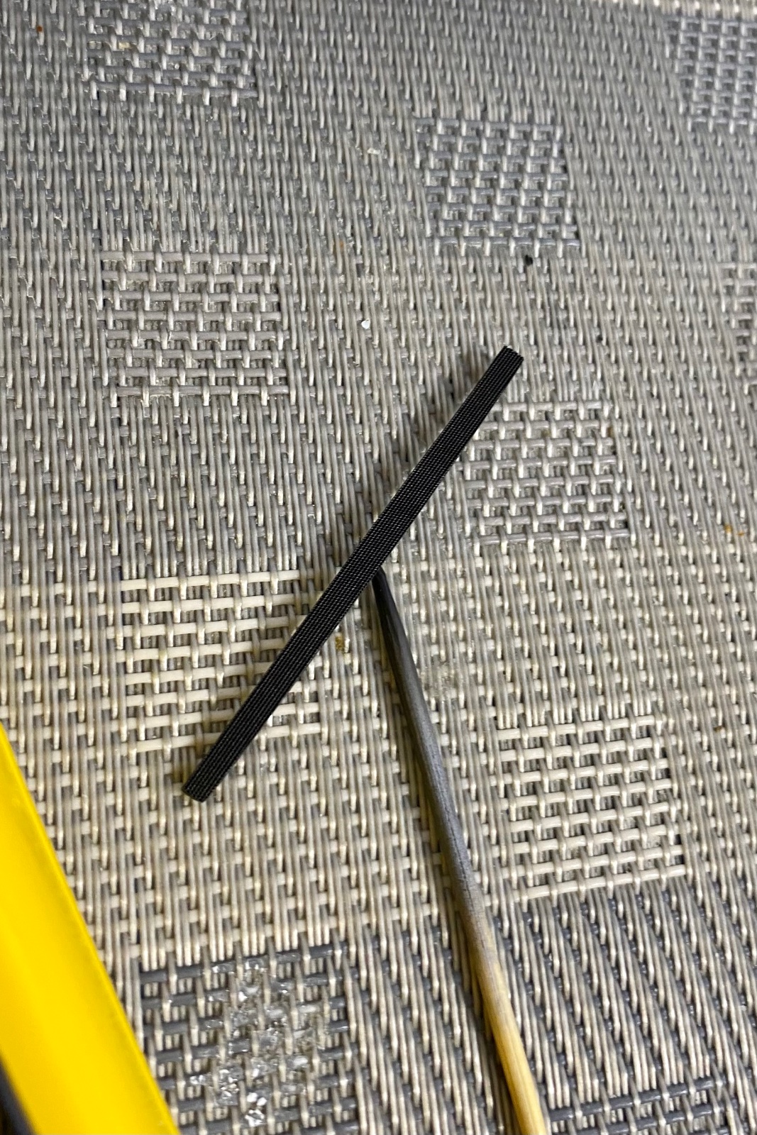

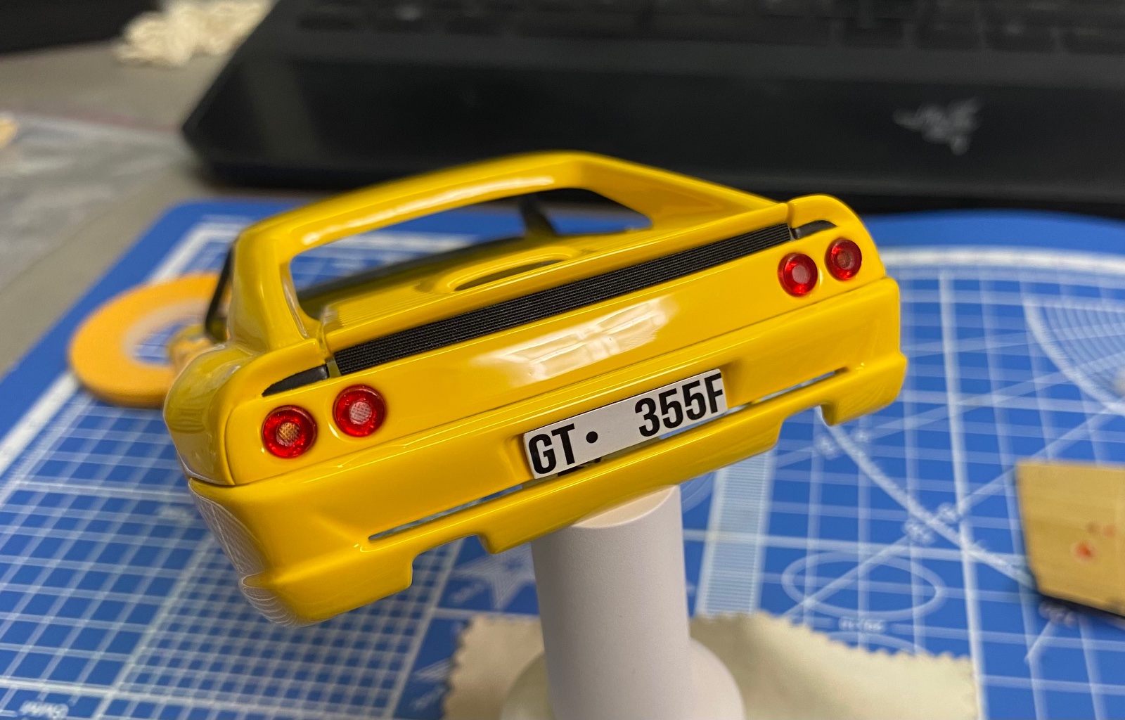

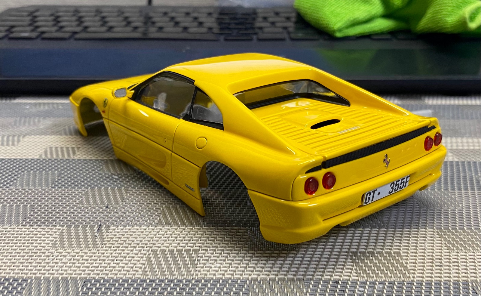

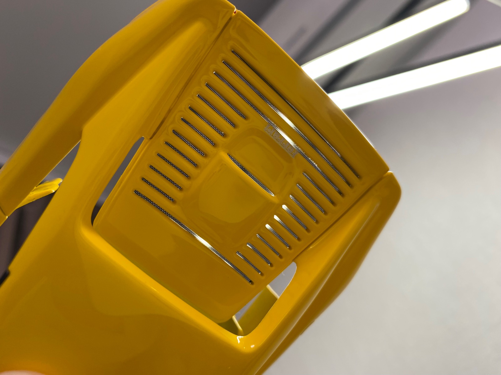

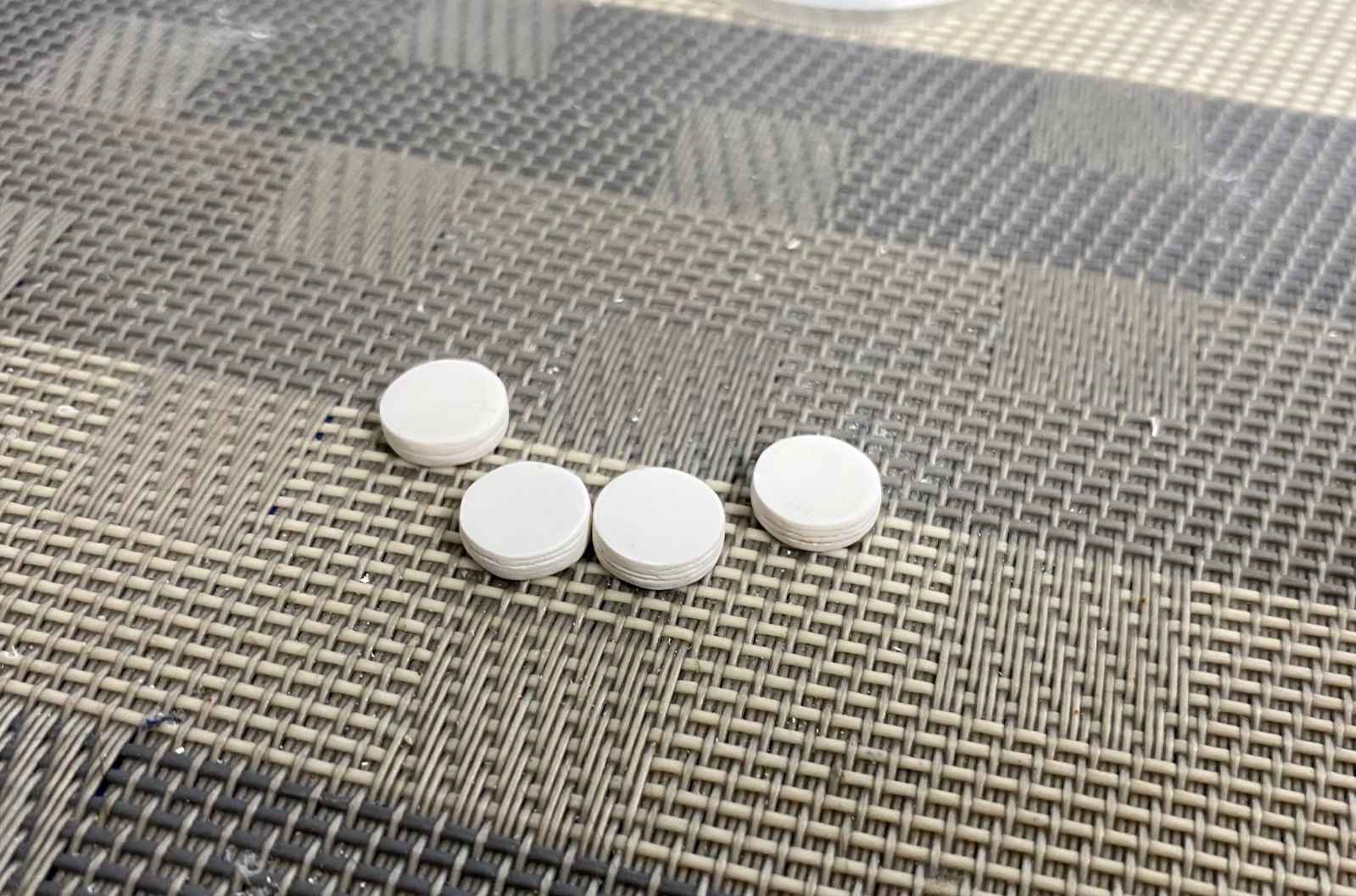

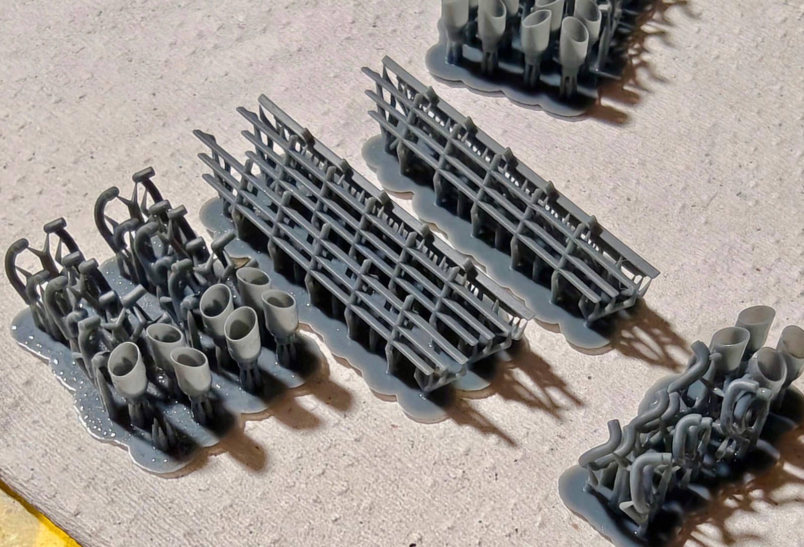

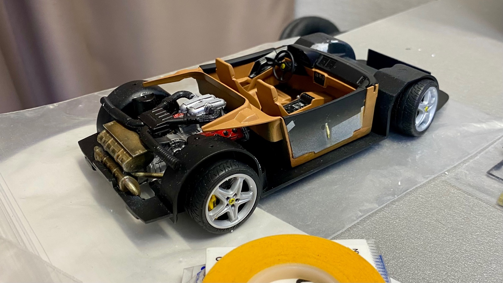

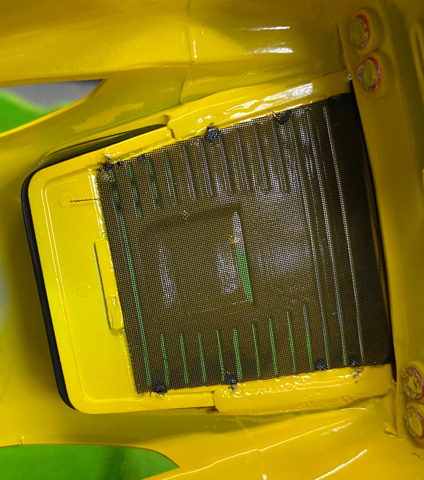

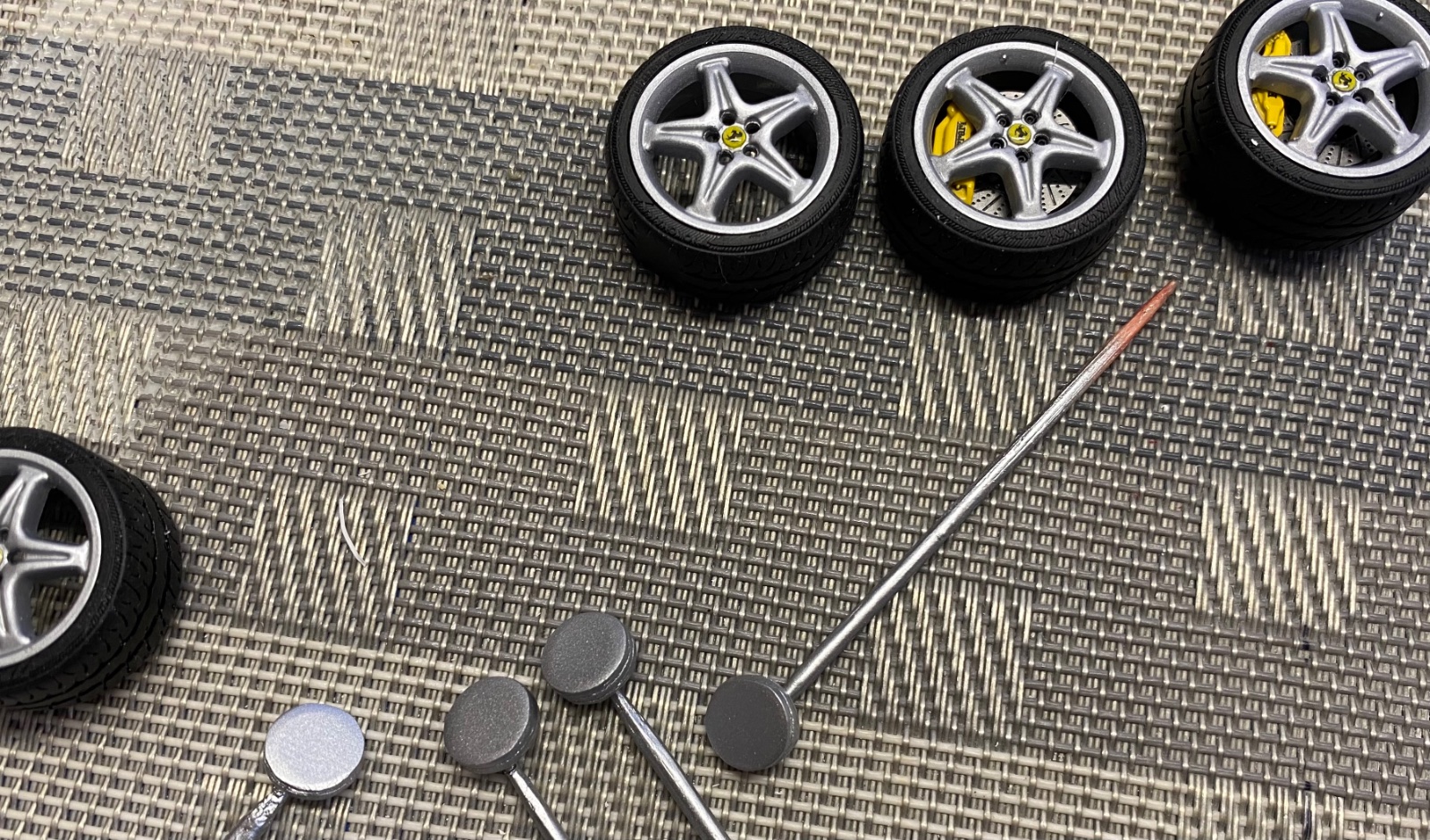

Популярный пост ADSanJ 658 Опубликовано 1 Oct 2026, 10:04:11 Автор Популярный пост Жалоба Поделиться Опубликовано 1 Oct 2026, 10:04:11 Скромное продолжение. Пока было немного времени вырезал сетку и покрасил в черный, поставил в кузов. Ее почти не видно, но она есть. Так же благодаря Scale Stars у меня теперь есть более правдоподобные насадки глушителя. И немного исправленная решетка переднего бампера. Последнюю сделали чуть потоньше. Времени хоть и нет совсем, но на неделе немного удалось поковыряться. Тк у меня нет принтера, прибег к аналоговому моделизму. Вырезал кругляши для сборки проставок под диски. Тк диски сток, пришлось делать достаточно толстый бутерброд конечно. Между тормозным диском и колесным 1мм чтобы суппорт не упирался в диск. И на глаз на сверлил отверстий для шпилек. Лучшее что вышло это вот, хоть их и видно не будет, но всеж хотелось бы ровно сделать. Ну и тк вылета надо было накинуть еще 3мм. Пришлось колхозить утолщение тормозного диска изнутри. Получились вот такие блины. Как-то так, близится закрытие дачи и отпуск. Надеюсь скоро завершить и модель наконец. 7 Ссылка на сообщение Поделиться на другие сайты

cuba_13 3802 Опубликовано 1 Oct 2026, 15:10:56 Жалоба Поделиться Опубликовано 1 Oct 2026, 15:10:56 Как-то, есть ощущение, что лаком залито всё Ссылка на сообщение Поделиться на другие сайты
ADSanJ 658 Опубликовано 1 Oct 2026, 16:46:12 Автор Жалоба Поделиться Опубликовано 1 Oct 2026, 16:46:12 (изменено) 1 час назад, cuba_13 сказал: Как-то, есть ощущение, что лаком залито всё Да, про это уже мы говорили ранее, залито не только лаком, но и грунтом хорошо. Из-за множественных исправлений косяков. Изменено 1 Oct 2026, 16:47:16 пользователем ADSanJ Ссылка на сообщение Поделиться на другие сайты

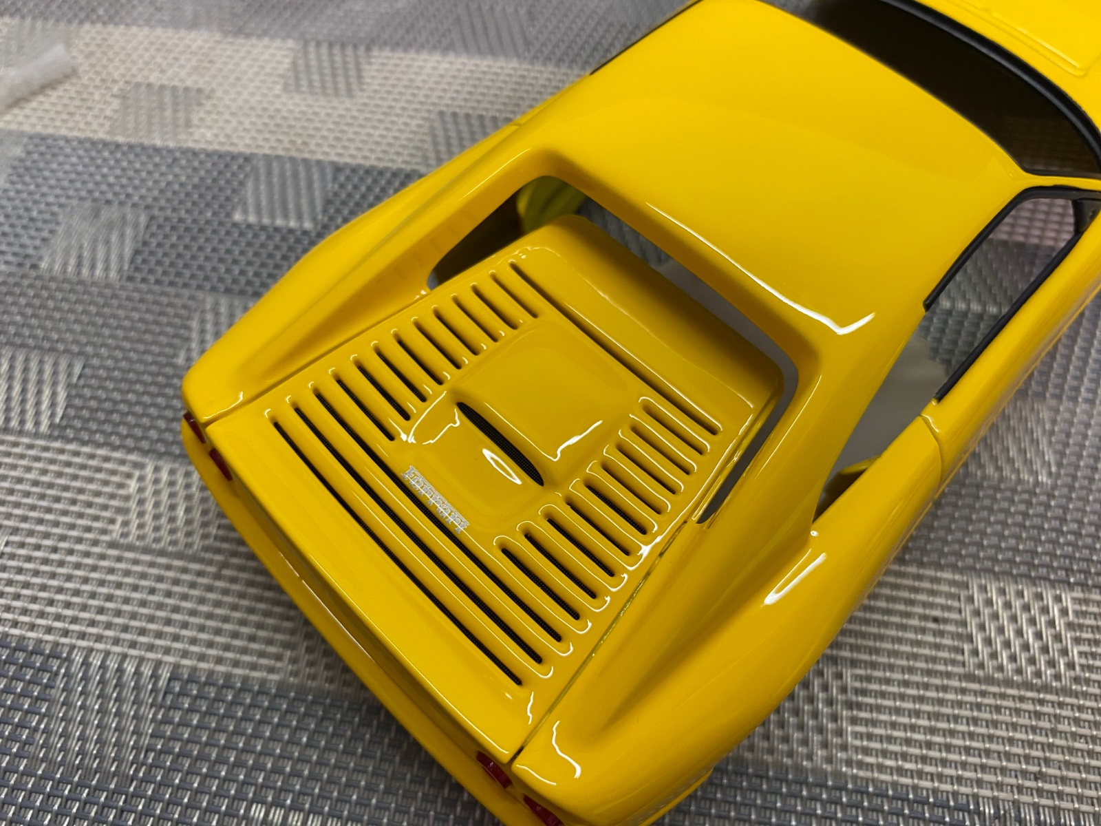

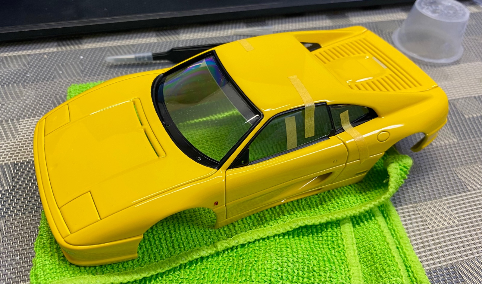

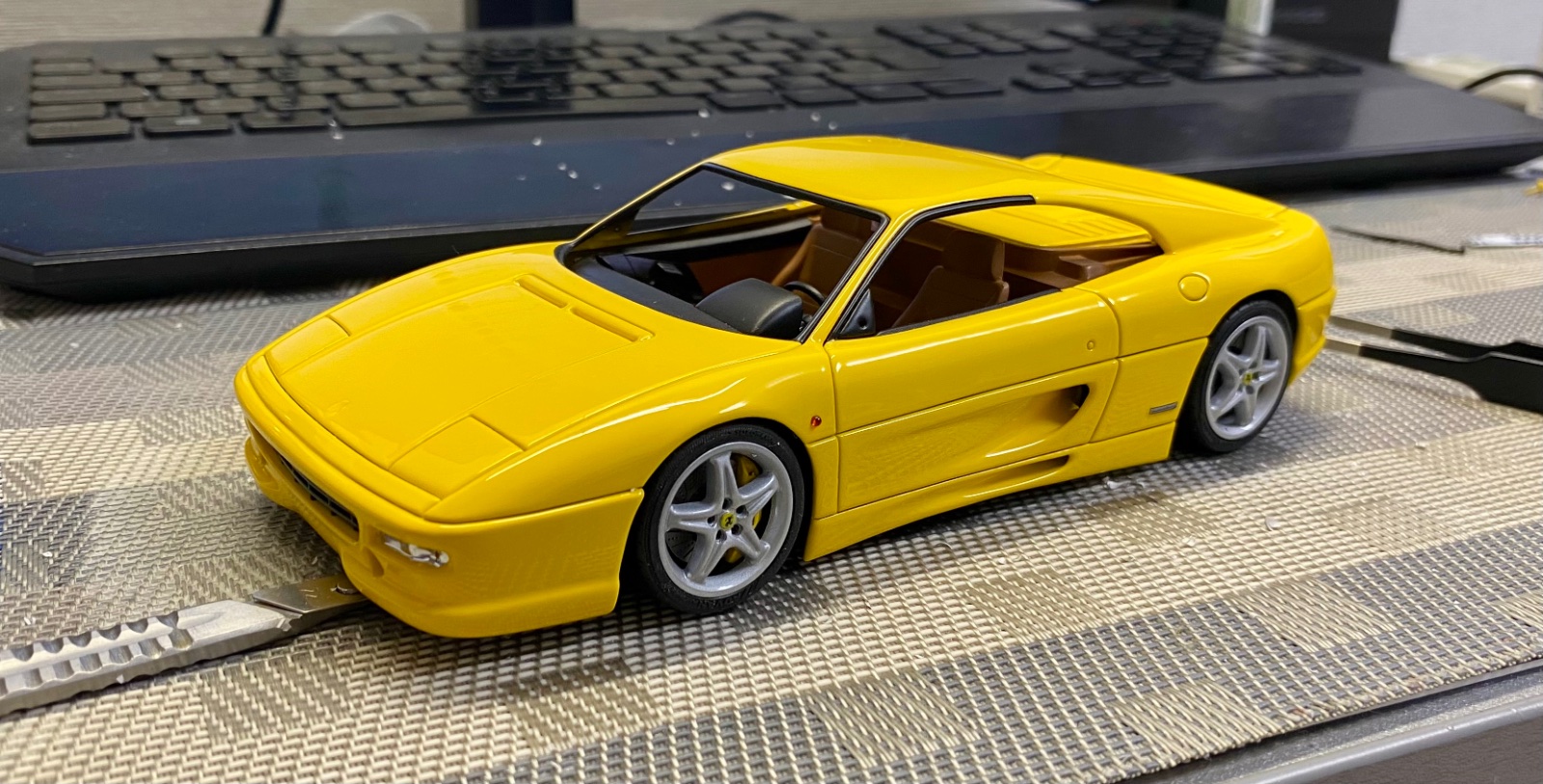

Популярный пост ADSanJ 658 Опубликовано 13 Oct 2026, 22:07:49 Автор Популярный пост Жалоба Поделиться Опубликовано 13 Oct 2026, 22:07:49 Немного финальных приготовлений. Поставил колеса на свое место с учетом доработок вылета. Пару моментов ещё надо исправить будет. Но в целом неплохо. Потихоньку начал ставить стекла. Тут меня очень удивило заднее стекло. Чтобы так хорошо садилось в фуджими что-то, я ещё не встречал. Закрепилось даже без клея. Но на всякий случай приклеить всеж надо. Лобовое тоже в целом зашло приемлемо. А вот боковые хоть и подгонял, но финально доработать пришлось опять. Чуток подточил углы у дверей и все село на свои места. Корпуса габаритов тоже чуть под подточены. И общий вид. Дальше уже в ход пошли доисторические запасы HD, вместе с новыми. Для меня до сих пор удивительно как сел двигатель туда где его не должно быть и ничего не мешает даже в собранном виде. И примерка уже в полном комплекте. Крайне редкая ситуация когда удалось затолкать фуджими в свой же корпус, хоть и с доработками. Осталось немного мелочей и можно считать готовой. Придумать бы что-то с дворниками тк из кита они совсем не очень, но пока идей нет. Травленые стандартных форм и не очень подходят Поставить выхлоп. Помыть, почистить и радоваться. Не знаю как вам, но мне она даже начинает нравиться, что весьма редко. 16 Ссылка на сообщение Поделиться на другие сайты
PETERSON 10747 Опубликовано 14 Oct 2026, 07:27:30 Жалоба Поделиться Опубликовано 14 Oct 2026, 07:27:30 А стёкла уже окончательно вклеены? Такое впечатление, что лобовик не сел на место. Ссылка на сообщение Поделиться на другие сайты
ADSanJ 658 Опубликовано 14 Oct 2026, 12:10:50 Автор Жалоба Поделиться Опубликовано 14 Oct 2026, 12:10:50 4 часа назад, PETERSON сказал: А стёкла уже окончательно вклеены? Такое впечатление, что лобовик не сел на место. Да, стекла вклеены уже. Как я его не притягивал, лобовое как будто не сходится с кузовом по форме, поэтому пришлось его натягивать. С 1 угла оно чуть глубже, но если вытягивать сильнее то оно треснет уже. На следующих посмотрю ещё что можно сделать, но боюсь что сильно лучше не получится из-за изначальных форм. Ссылка на сообщение Поделиться на другие сайты

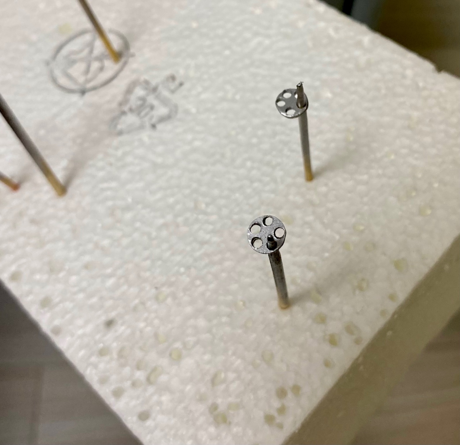

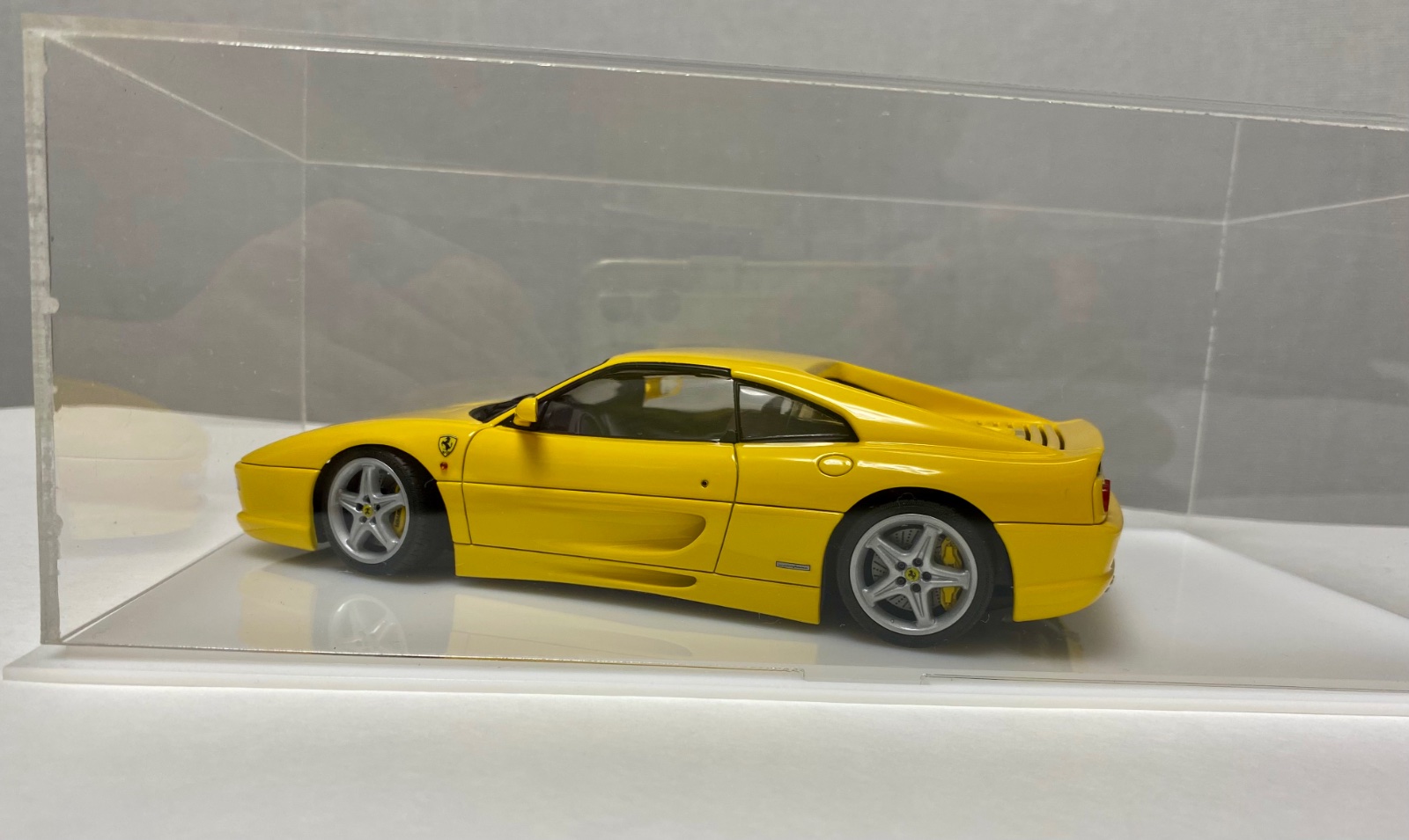

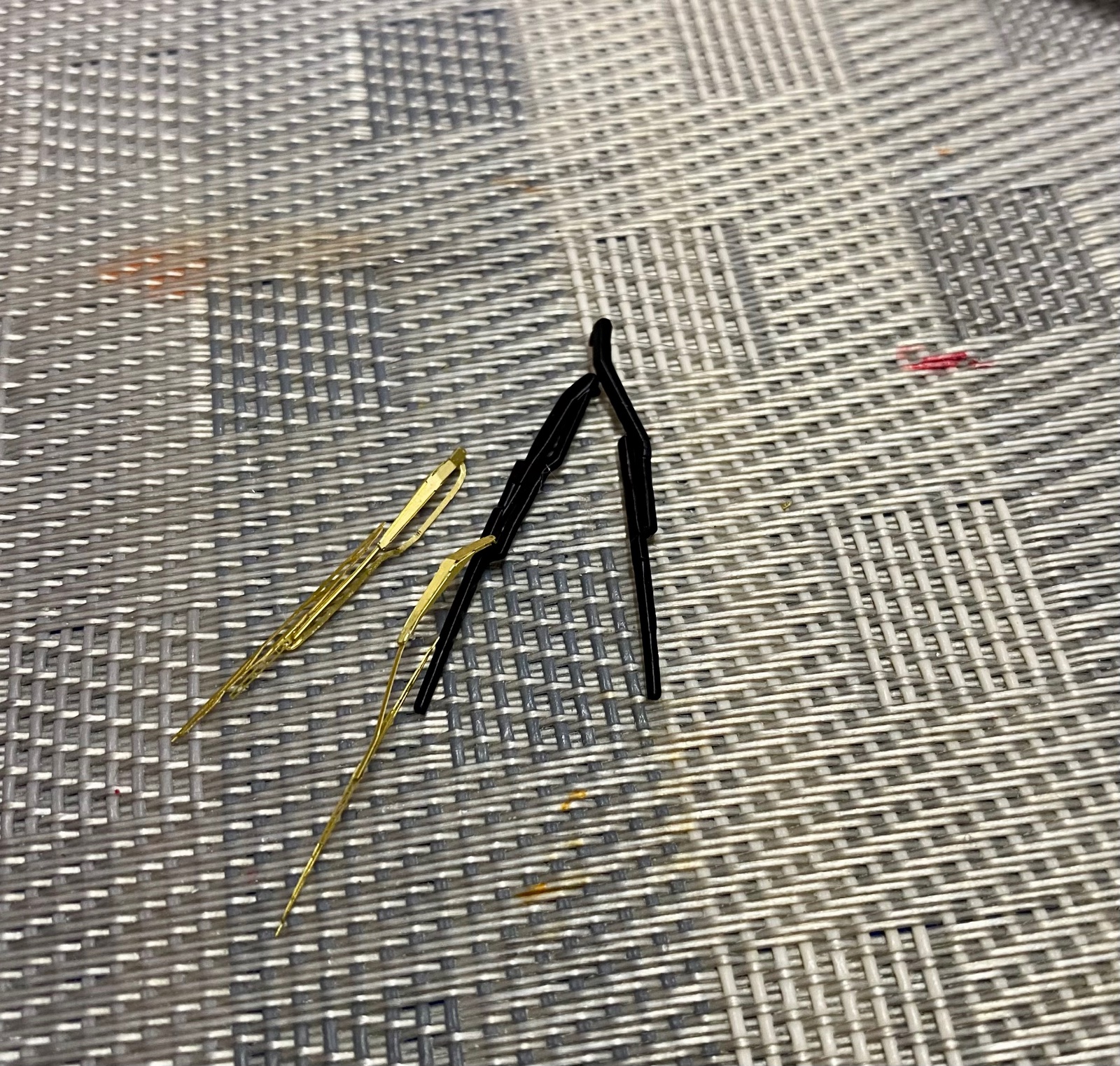

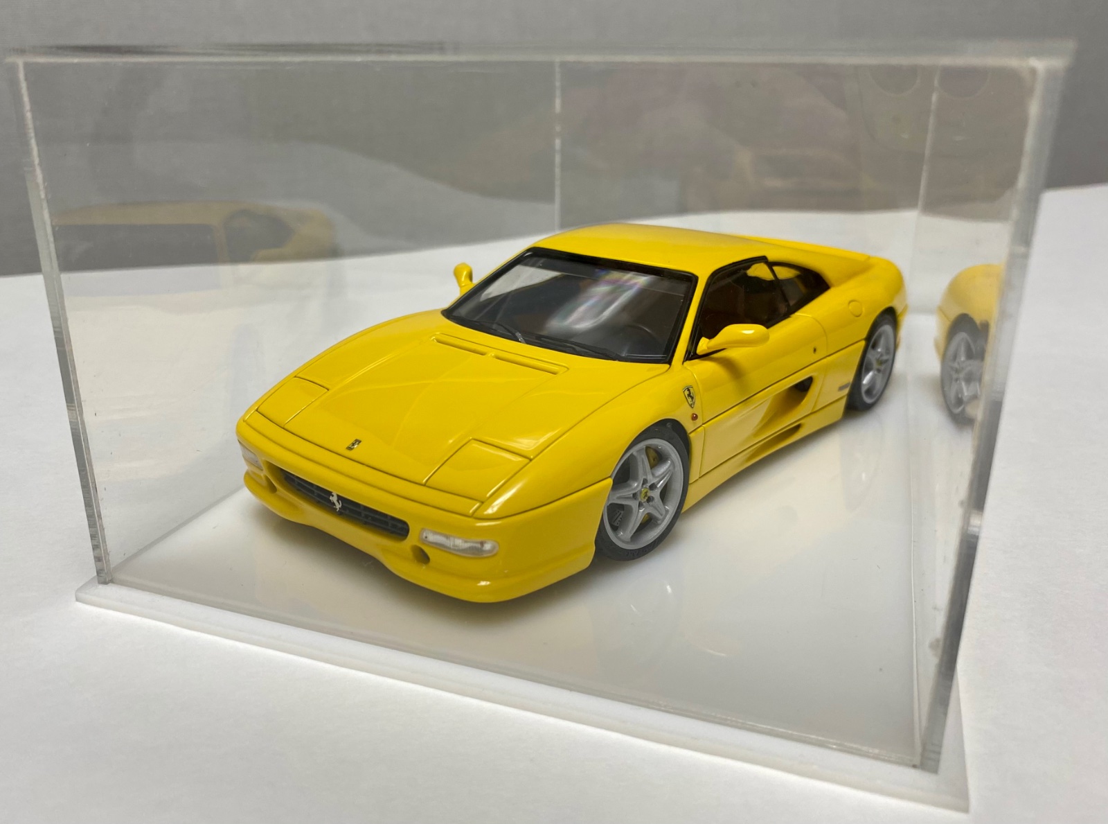

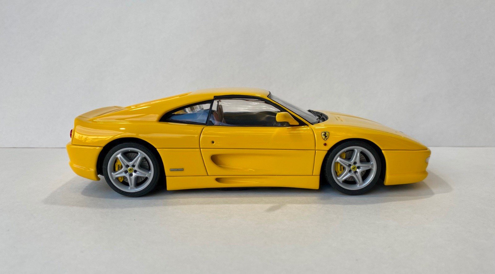

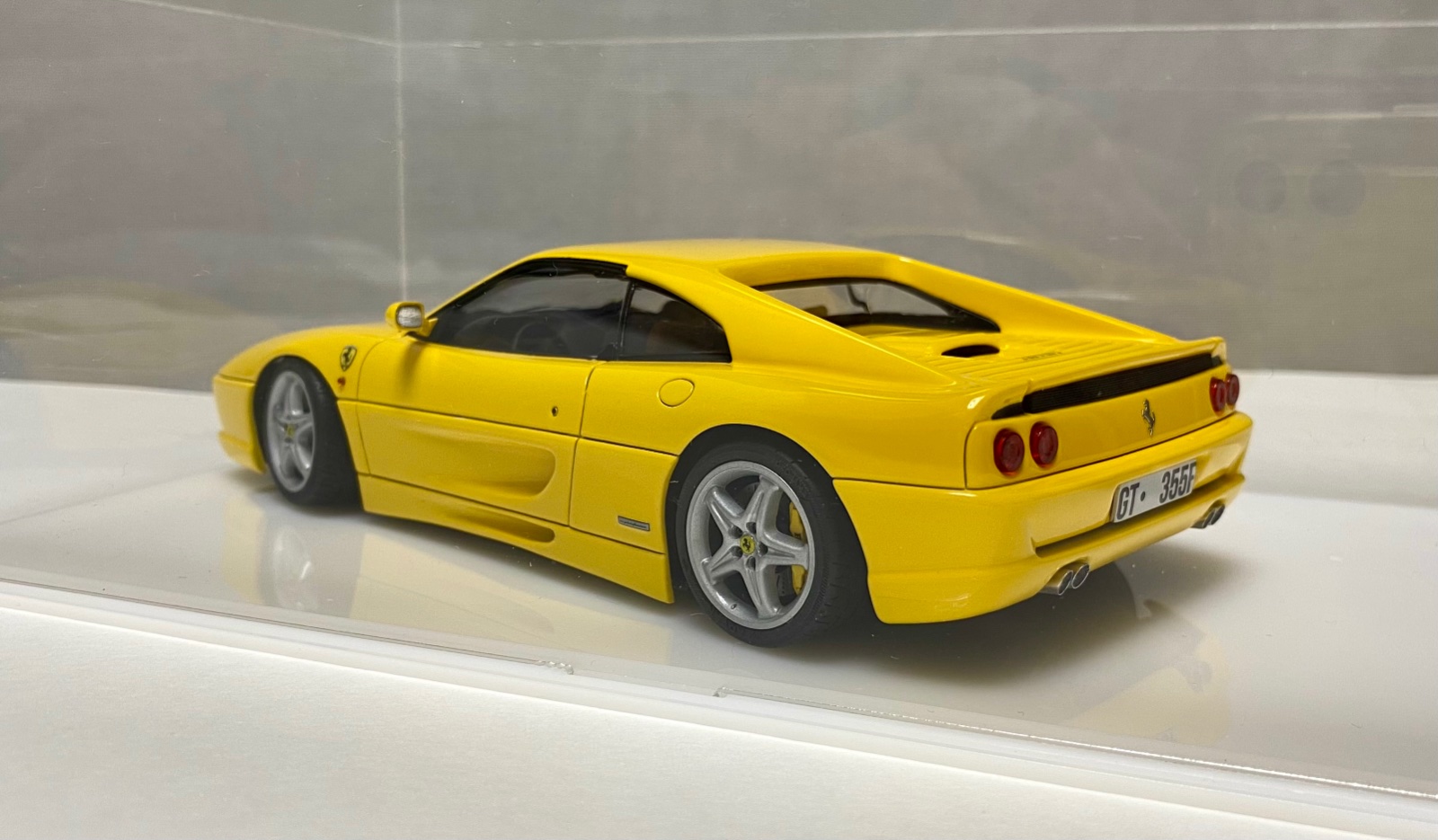

Популярный пост ADSanJ 658 Опубликовано 15 Oct 2026, 21:31:11 Автор Популярный пост Жалоба Поделиться Опубликовано 15 Oct 2026, 21:31:11 Пожалуй можно и завершать. Из остатков былой роскоши ввиде травленых дворников в руках согнул примерно похожие формы. Конечно вышло не точно, но лучше чем пластиковые бревна. И поставил сами дворники, выхлоп опять пришлось подогнать уже на покрашенном, но нам не привыкать. Поставил в ее будущий бокс и в ближайшее время сделаю фото для готовых. Всем спасибо. 14 Ссылка на сообщение Поделиться на другие сайты

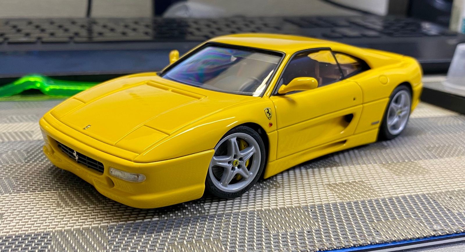

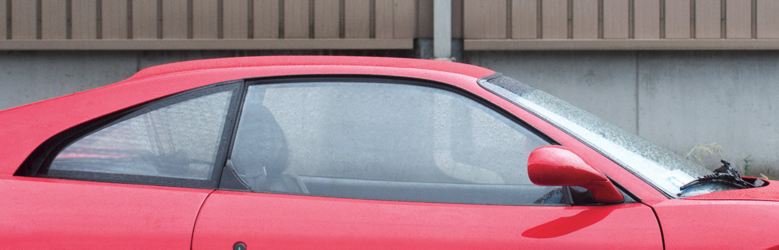

yura1961 4064 Опубликовано 16 Oct 2026, 04:21:39 Жалоба Поделиться Опубликовано 16 Oct 2026, 04:21:39 Не понял для чего накрашено черным над боковым окном,там должна быть одна линия с маленьким,как по мне портит весь вид. Ссылка на сообщение Поделиться на другие сайты
PETERSON 10747 Опубликовано 16 Oct 2026, 06:50:06 Жалоба Поделиться Опубликовано 16 Oct 2026, 06:50:06 2 часа назад, yura1961 сказал: там должна быть одна линия с маленьким Юра, тут много что "должно быть", а Фуджими сделала не так. Это всего лишь один косяк из большого перечня. Дэн в самом начале ВИПа обозначил свою позицию, что не собирается устранять все косяки этого полена. А так ты прав - можно было бы просто зашпаклевать эту неправильную расшивку над дверью и ничего там не красить в чёрный цвет. Было бы более похоже. У оригинала там тонюсенький молдинг, который в масштабе был бы практически не виден. @ADSanJ Прими мои поздравления с завершением. Несмотря на дровянистость исходника, получилось очень хорошо. Если добавить слова Юры про явно бросающиеся в глаза косяки, то я бы обозначил утопленное ветровое стекло с жирным молдингом и висящий до земли порог. Надеюсь, со следующими твоими F355 у тебя получится лучше. 1 Ссылка на сообщение Поделиться на другие сайты
ADSanJ 658 Опубликовано 16 Oct 2026, 13:59:08 Автор Жалоба Поделиться Опубликовано 16 Oct 2026, 13:59:08 (изменено) 8 часов назад, PETERSON сказал: Юра, тут много что "должно быть", а Фуджими сделала не так. Это всего лишь один косяк из большого перечня. Дэн в самом начале ВИПа обозначил свою позицию, что не собирается устранять все косяки этого полена. А так ты прав - можно было бы просто зашпаклевать эту неправильную расшивку над дверью и ничего там не красить в чёрный цвет. Было бы более похоже. У оригинала там тонюсенький молдинг, который в масштабе был бы практически не виден. @ADSanJ Прими мои поздравления с завершением. Несмотря на дровянистость исходника, получилось очень хорошо. Если добавить слова Юры про явно бросающиеся в глаза косяки, то я бы обозначил утопленное ветровое стекло с жирным молдингом и висящий до земли порог. Надеюсь, со следующими твоими F355 у тебя получится лучше. Спасибо. В следующий раз постараюсь доработать и эти моменты. Но так подумать, если зашпаклевать расшивку по стеклам, тогда стойки будут ещё толще. Их стачивать придется, а там и стекло может не дотянуться. В общем будем смотреть. Я бы даже сказал если совсем убрать уплотнители фуджими, это на дверной стойке зашпаклевать и сделать тонкую линию черную внутри, а на лобовом сточить и попробовать само стекло подогнать именно в проем, чтобы оно было вровень с кузовом как должно быть. В ките оно ложится внутрь кузова по задумке сборки. Изменено 16 Oct 2026, 15:23:04 пользователем ADSanJ 3 Ссылка на сообщение Поделиться на другие сайты
