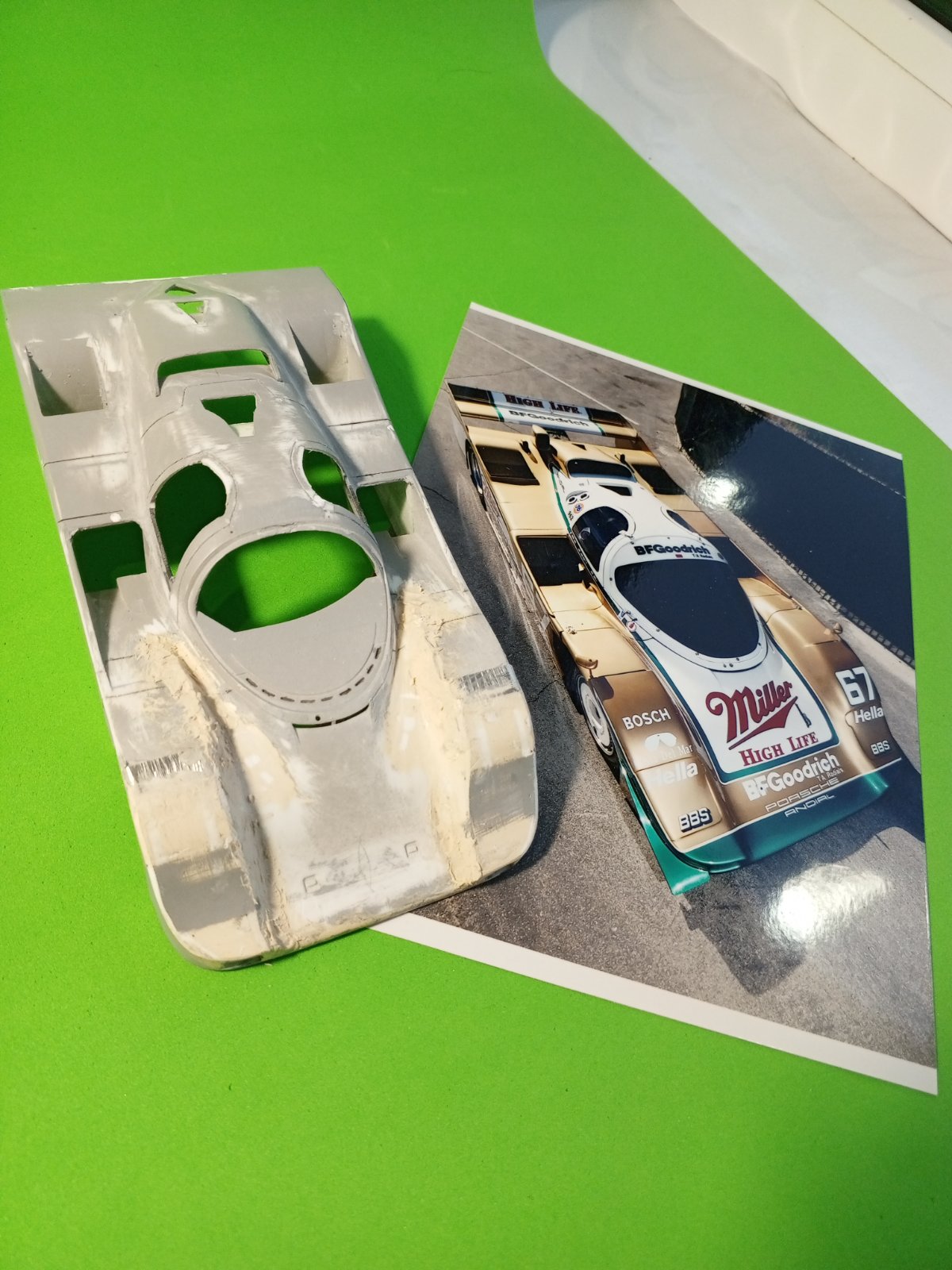

Популярный пост BugattiN 946 Опубликовано 12 Dec 2025, 16:55:52 Популярный пост Жалоба Поделиться Опубликовано 12 Dec 2025, 16:55:52 Добрый вечер! По настоянию коллег и собственному разумению открываю ВИП. Так удобнее для всех, в самом деле. Герой нашей темы - неоднозначное шасси 962-108 С2. Было завезено в 1986 году в Штаты для участия в чемпионате ИМСА и представляло собой 3 литровый двиг с одним турбонаддувом и воздушным охлаждением. Выступая в первый год ( и последующие) неоднократно попадало в аварии и разбивалось чуть ли не в хлам, но благодаря беспрерывным перестройкам становилось всё лучше и надёжнее. Участие в битвах 1986-1987-1988 с Ягуарами и Ниссанами эпично и местами весело. И вот пришёл 1989. По итогам 1988-Ниссан неоспоримый лидер : 8 побед из 12. И тут ( мне стыдно, я краснею за Порше - они слизывают концепцию аэродинамики Ниссана - длинный хвост, оформление передних арок...) В итоге родился 962-108С-2. В ливрее Миллер- БФ Гудрих. И стал быстрейшим шасси 962, когда либо произведённым. Дерек Белл ,Боб Уоллек и Джон Андретти без проблем и "не спеша" выиграли 24 часа Дайтоны. А потом ещё и ещё... Все перипетии удобно прочесть на КласссикПорше-ком Прототип мне стал интересен давно, яркий, непохожий на остальных. Не похожий ещё и на собратьев 962х. Дело в том, что у него установлен уникальный нос с повышенной прижимной силой (передок от 956, прибацанный к основанию 962) Ну и вот: Исходник Хася Лейтон Хаус. Конечно, начал с носа Рубанул, перевернул... Делов то! По кузовщине кое что не устраивало По кузовщине кое что не устраивал Сравнил фотки и подтянул свои исходники Поэтому поточил, накидал... 11 Ссылка на сообщение Поделиться на другие сайты

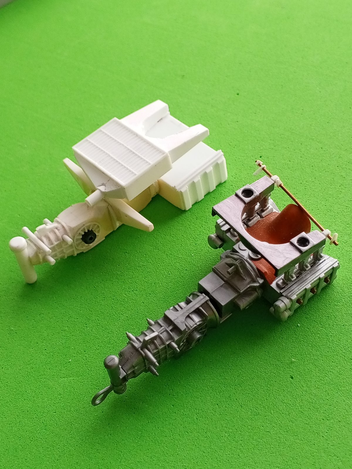

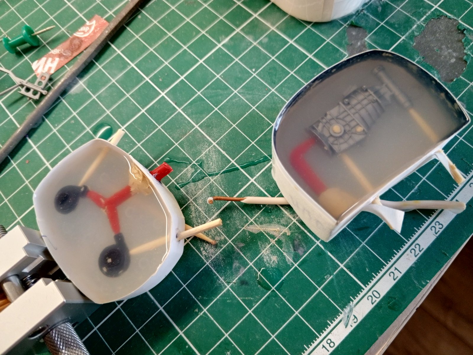

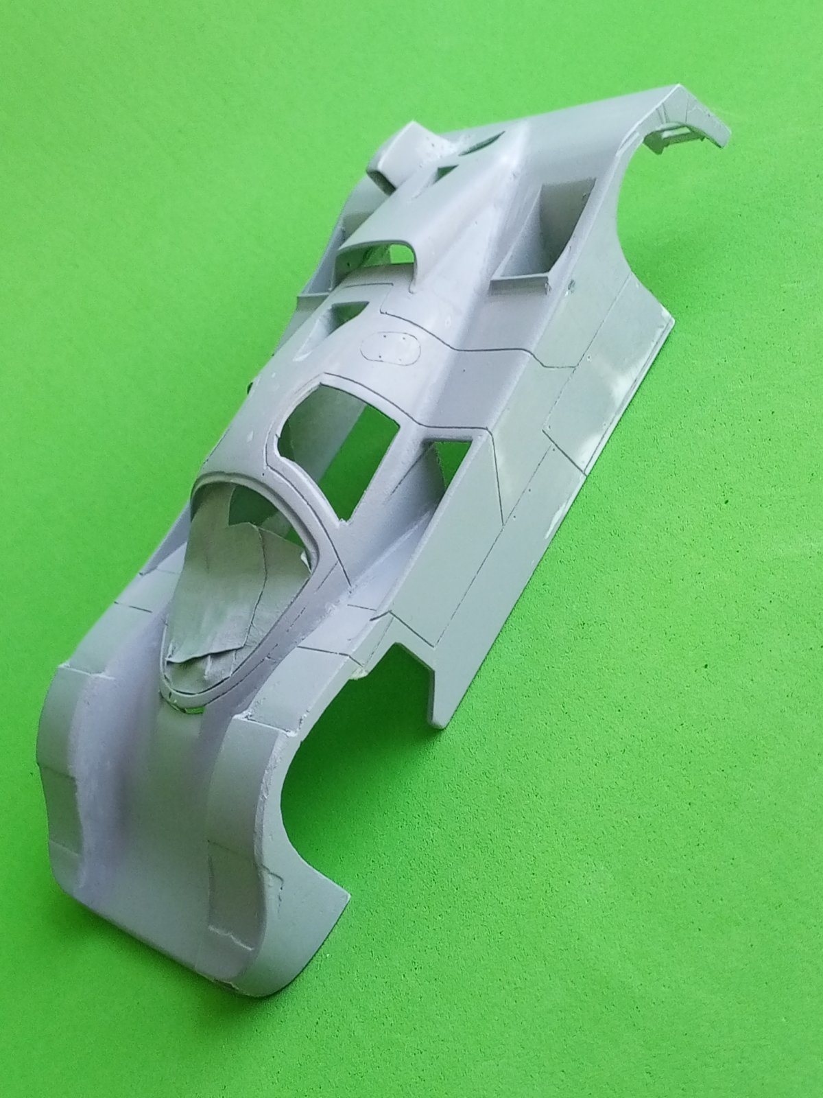

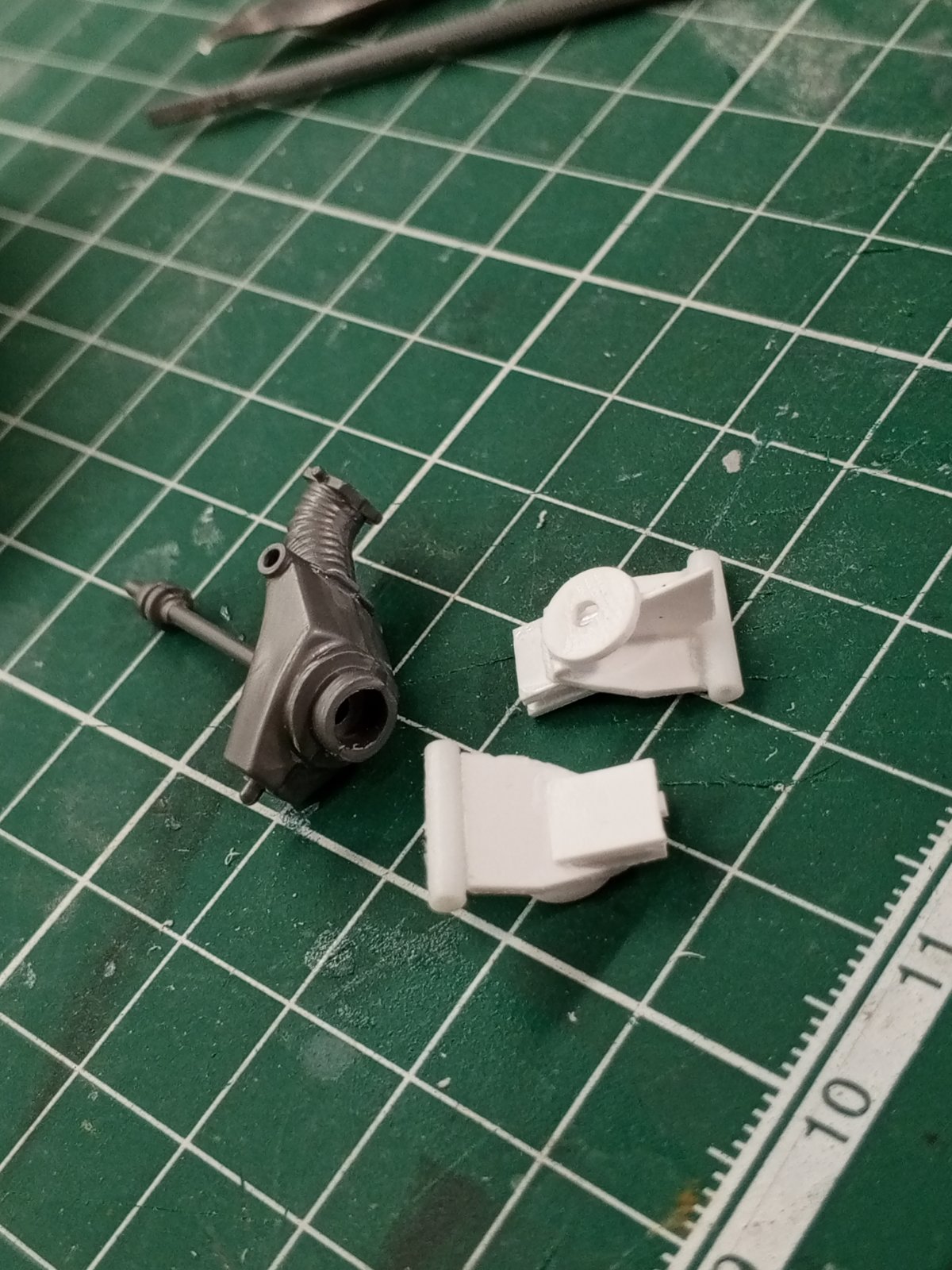

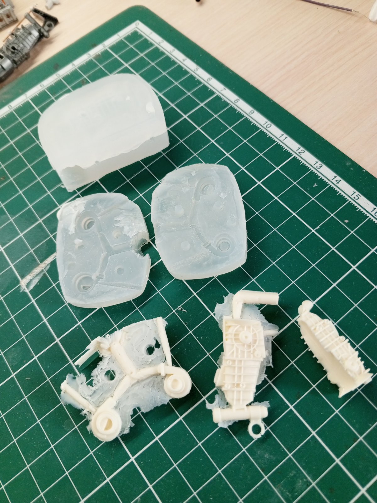

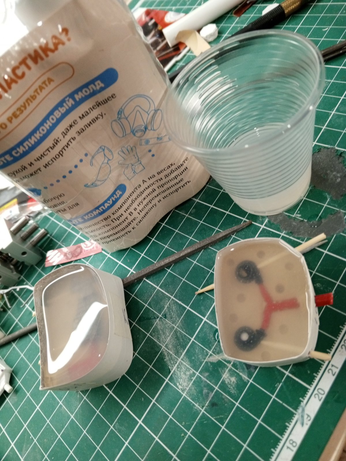

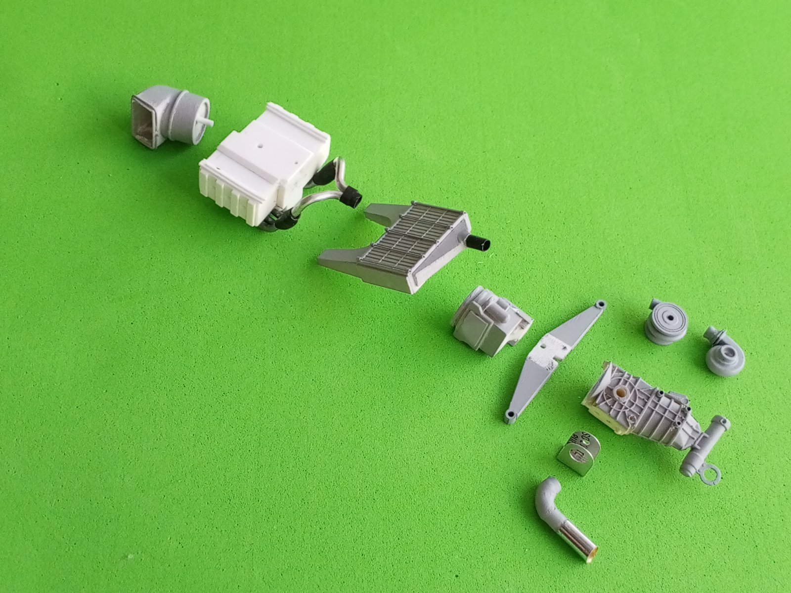

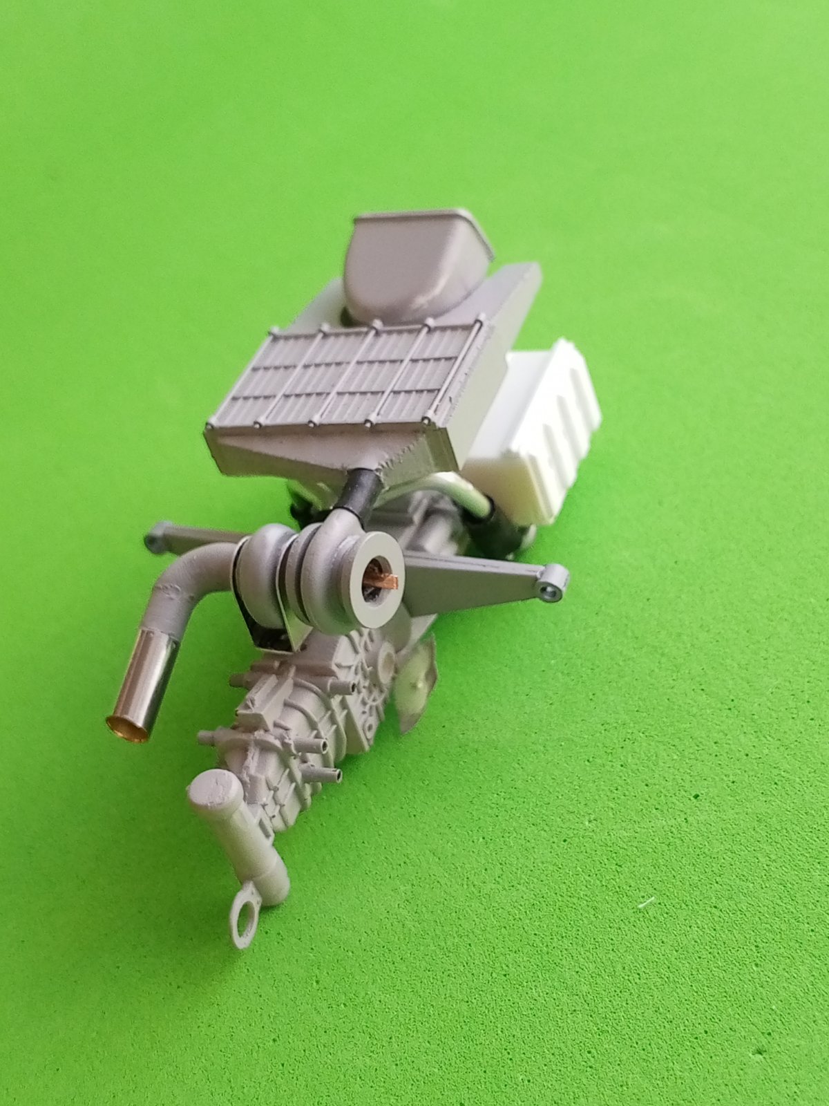

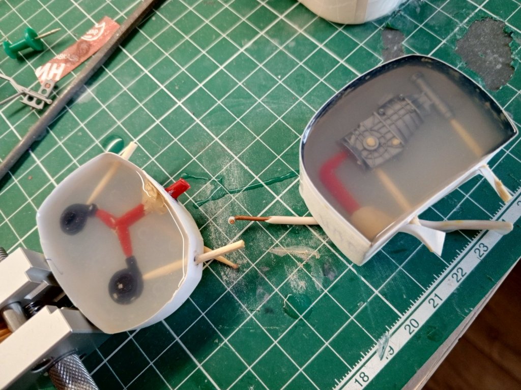

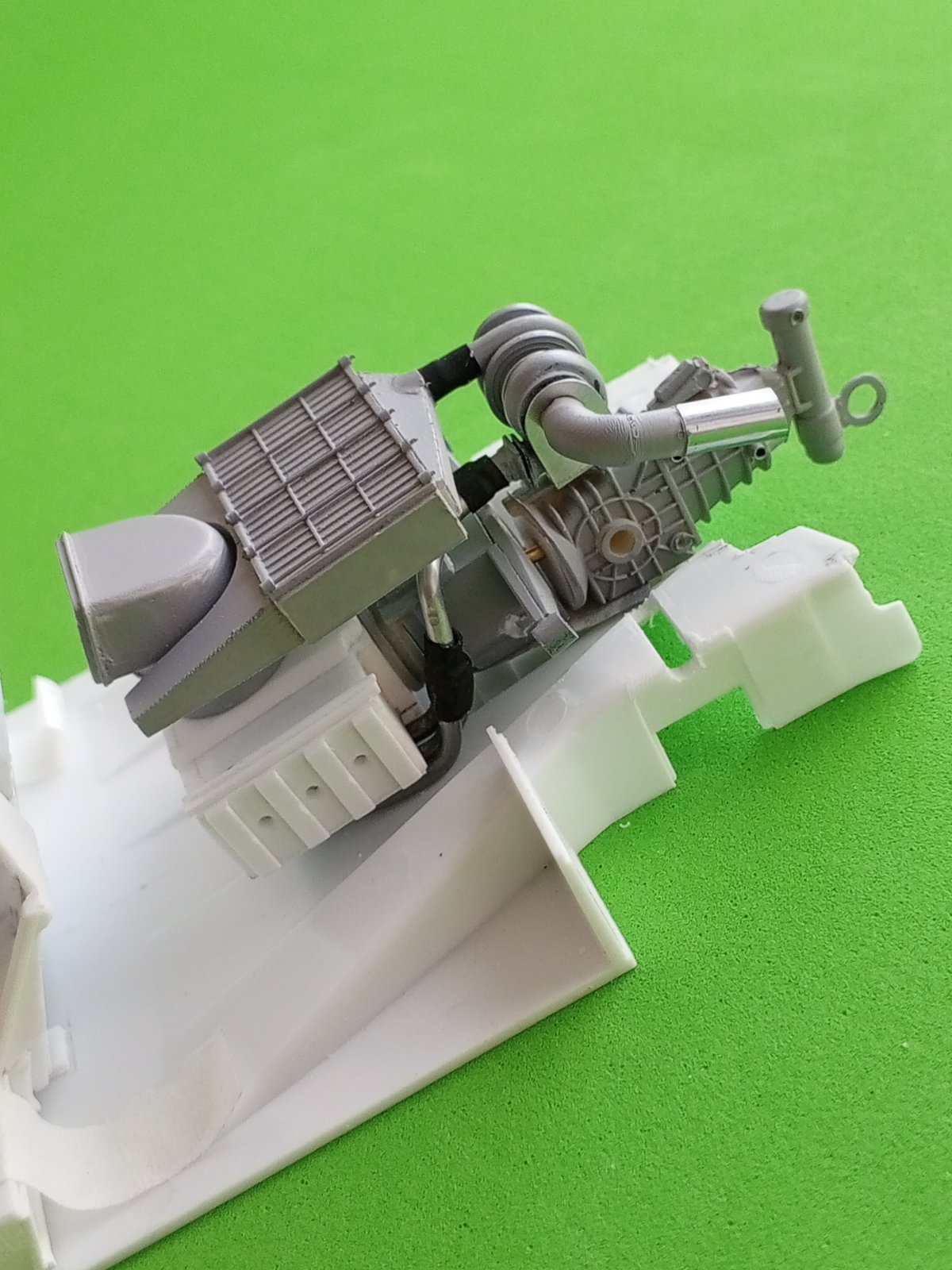

Популярный пост BugattiN 946 Опубликовано 13 Dec 2025, 16:45:47 Автор Популярный пост Жалоба Поделиться Опубликовано 13 Dec 2025, 16:45:47 Кузов красивый, своеобразный... Со множеством отверстий, через которые можно разглядеть внутренности. Поэтому -решение создать эти самые внутренности. Выписал свежую смолу и отлил коробку от Тамии 962 Первые копии не пролились, Смолка оказалась скорострельной - минута место трёх. Поэтому следующую порцию я развёл и перемешал в три раза быстрее - 15 секунд , а потом (vzyal i pomiyal, kak sosochki )! А! Ну да, турбина. Она же одна, значит большая. Осенило- она ж грузовая. Поэтому кит Италери Форд 9000 из сундука и силикон! На сём пока, завтра обработаем передние крылья. Всем хороших Выходных! 14 Ссылка на сообщение Поделиться на другие сайты
AeroMax 1355 Опубликовано 14 Dec 2025, 08:47:43 Жалоба Поделиться Опубликовано 14 Dec 2025, 08:47:43 Отлично! Сергей, а чем фиксируешь форму в закрытом положении, перед заливкой смолы? Ссылка на сообщение Поделиться на другие сайты

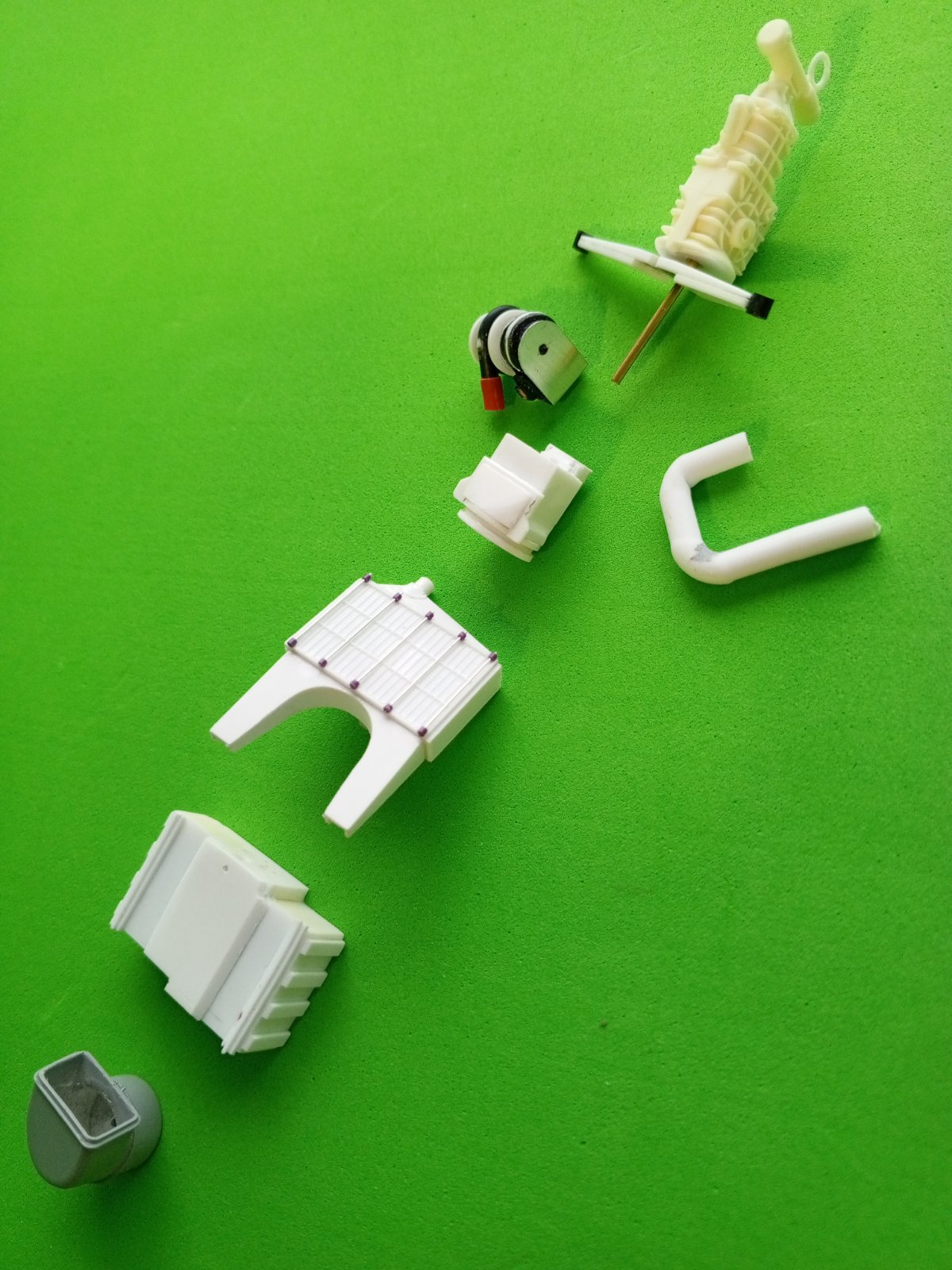

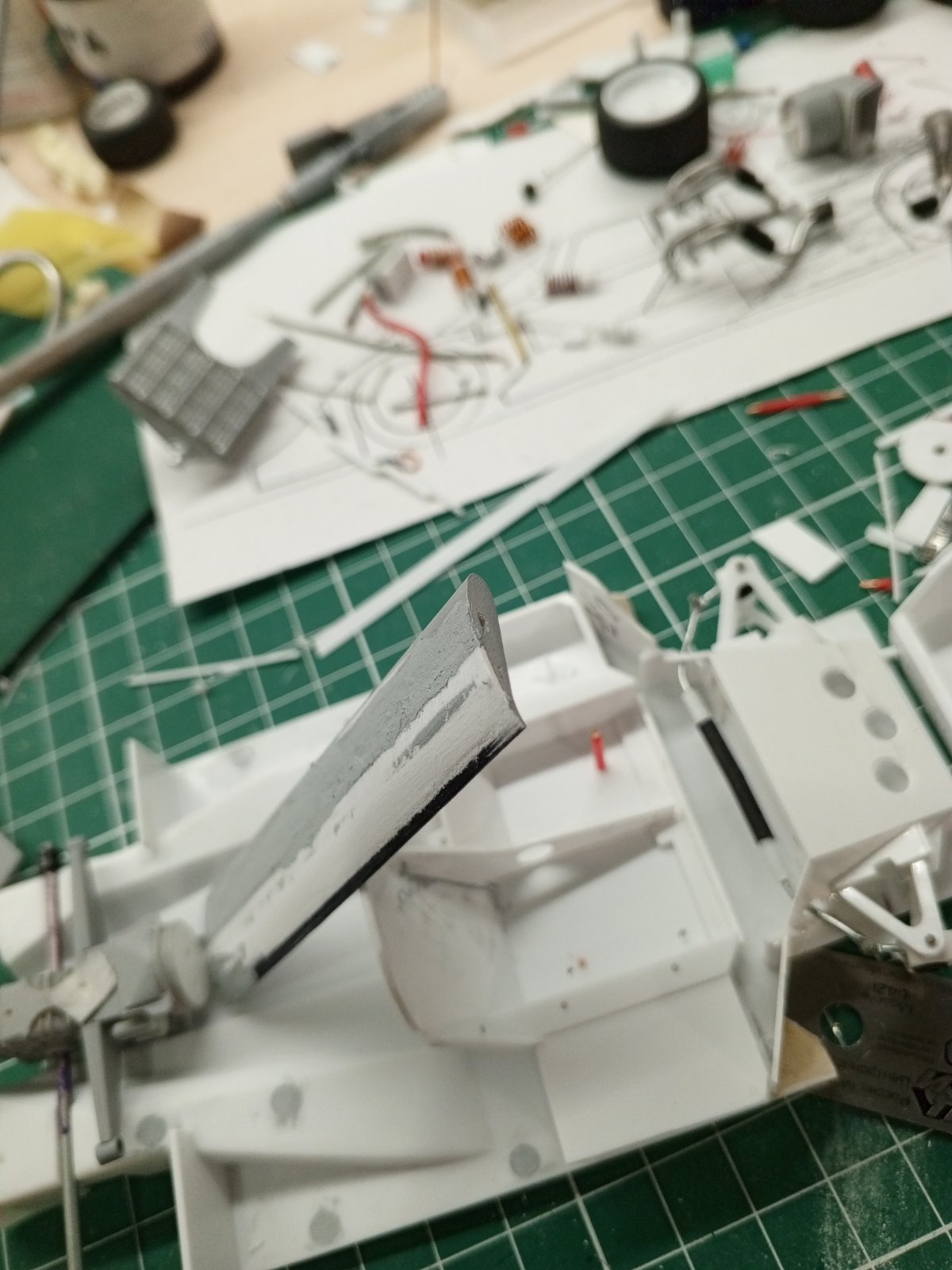

Популярный пост BugattiN 946 Опубликовано 14 Dec 2025, 12:34:52 Автор Популярный пост Жалоба Поделиться Опубликовано 14 Dec 2025, 12:34:52 Добрый день! Форму крест на крест бумажным скотчем. Воска, похоже, мало нанёс на половинки, пришлось резать ножом. Поэтому так неряшливо. Ещё поигрался с утра Так в моторном отсеке Без подвески грустно... Подсмотрю на Тамийных 956-962. Гулять так гулять! Колёса теперь поворачиваются. Клёпаный шов сымитировал Джасовским ревитером 1.5 мм . 18 Ссылка на сообщение Поделиться на другие сайты

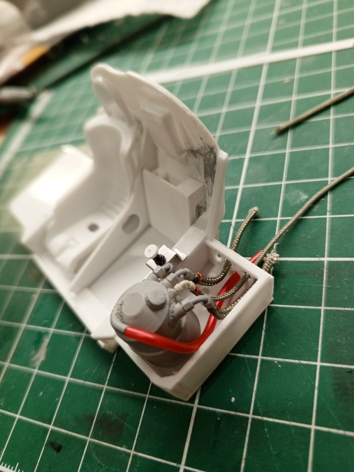

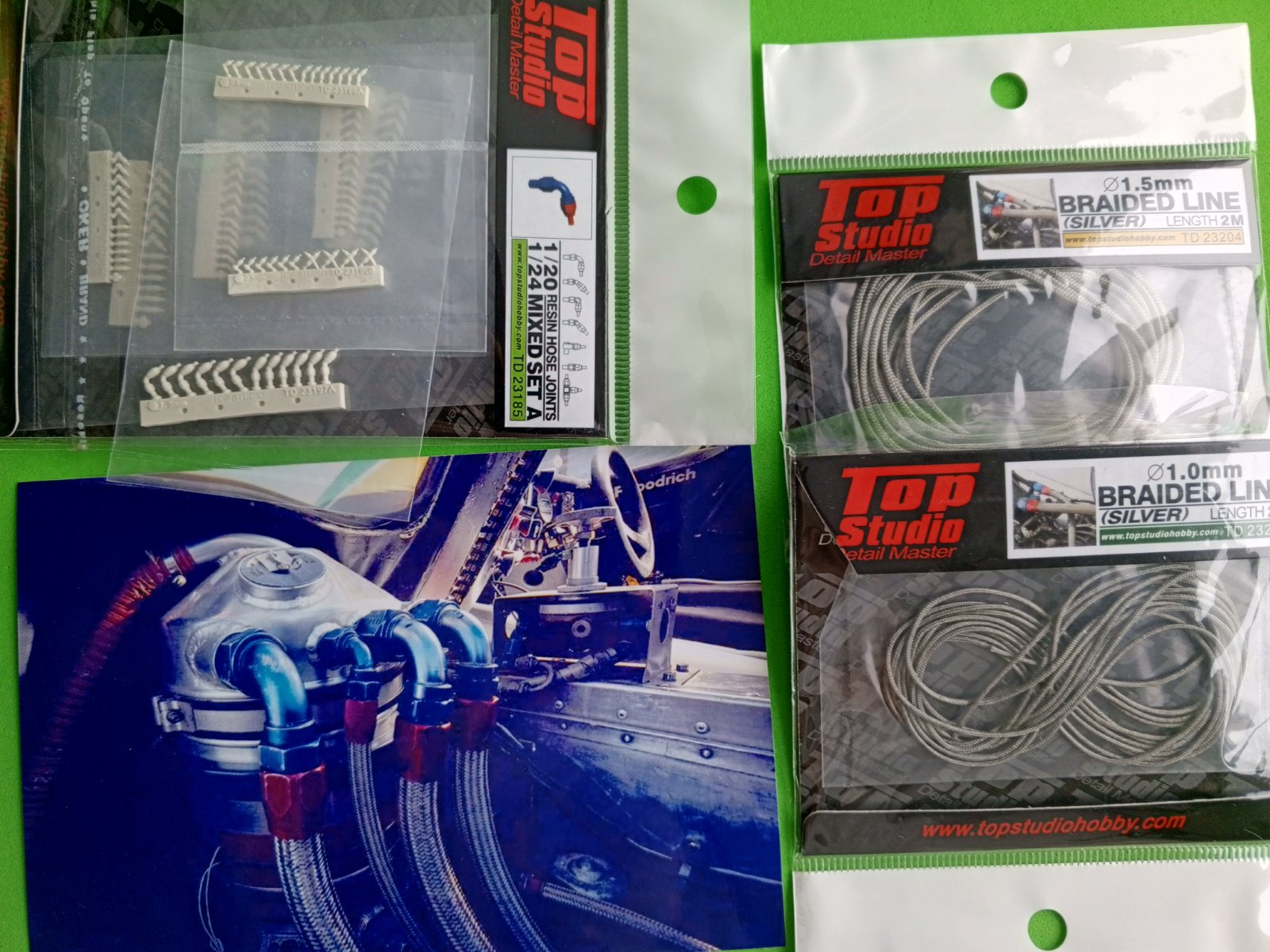

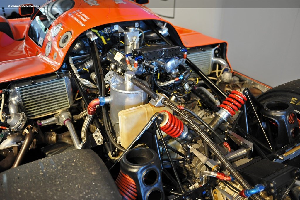

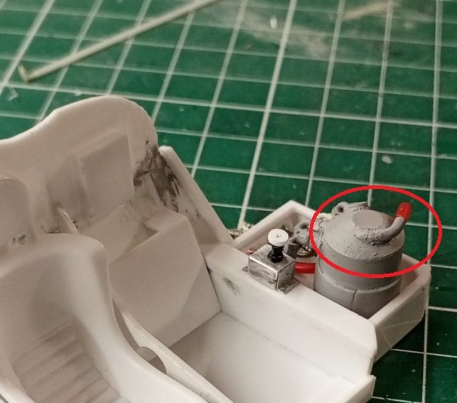

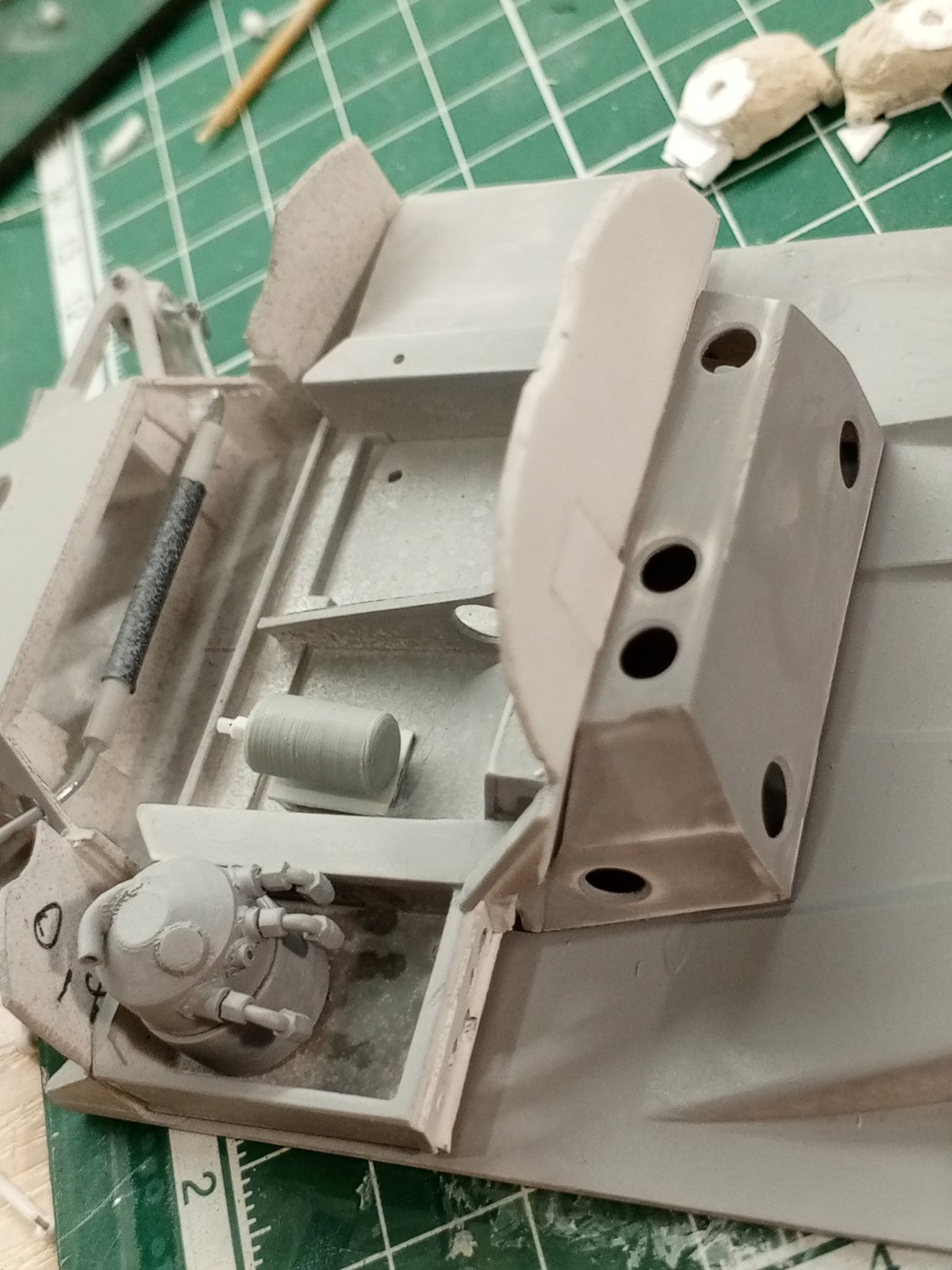

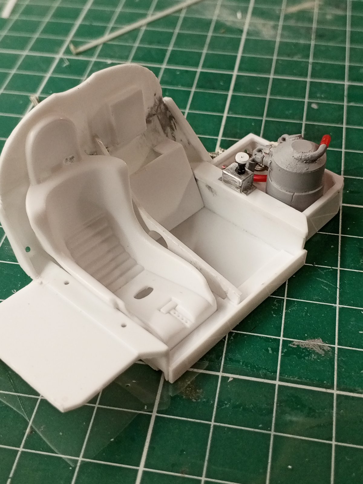

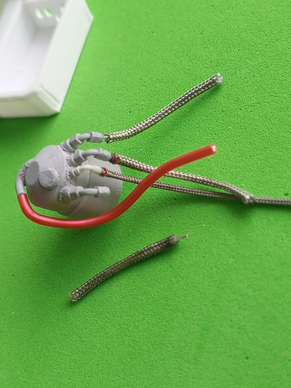

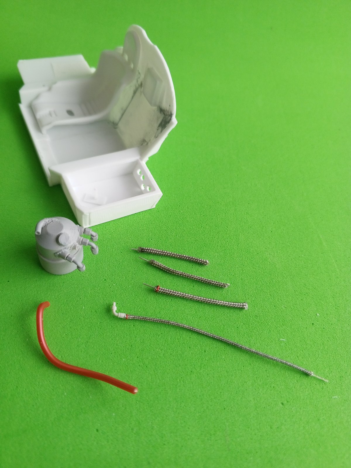

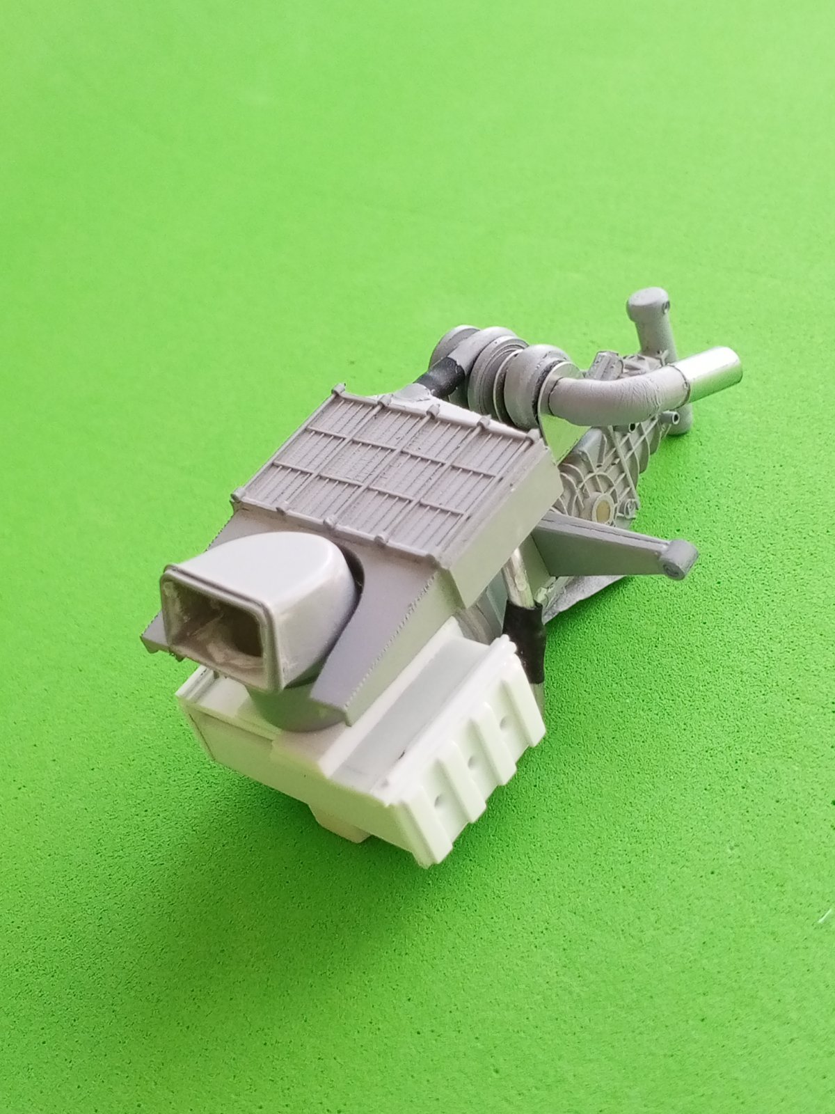

Популярный пост BugattiN 946 Опубликовано 16 Dec 2025, 08:31:44 Автор Популярный пост Жалоба Поделиться Опубликовано 16 Dec 2025, 08:31:44 Здравствуйте! Немного по салону. А именно по баку. Деталь крупная, заметная даже через окна. К тому же я, похоже, начинаю "заигрываться" и охотиться на сусликов. Подтянул запасы, шланги в дело пошли, а вот фитинги откровенно "зажопил". Они, конечно, есть ещё у Саши, но денег стоят. Короче, взял пруток 2,5 мм, закрасил маркером, и напильником шмыг-шмыг... Помогло, что конец прутка был отогнут и углы удалось соблюсти. Край шланга страшно пушится, пробовал и оплавлять, и фиксировать каплей циана -всё меняет фактуру и очень заметно. Даже взял и завязал узелок проволокой 0,2 -на мЕньшем фитинге. Вообще то прикольно получилось, напоминает стяжку даже. В итоге решил перекрыть следы клея фольгой, типа гильза стоит. А кто нибудь знает более действенный способ соединить шланг и фитинг? Впереди то ещё меньшие будут. 12 Ссылка на сообщение Поделиться на другие сайты
Николай_ 5854 Опубликовано 16 Dec 2025, 12:24:47 Жалоба Поделиться Опубликовано 16 Dec 2025, 12:24:47 Я после пропитки отрезаю "намокшую" часть, оставляя небольшой поясок, который не видно. А вообще, концы этих braided линий, вроде как принято прятать под какой-нибудь гильзой, вот как на фото они входят внутрь красных гаек. В качестве гильзы могут подойти медицинские иглы, их много разного калибра и стоят демократично. Ссылка на сообщение Поделиться на другие сайты
Популярный пост BugattiN 946 Опубликовано 16 Dec 2025, 16:33:08 Автор Популярный пост Жалоба Поделиться Опубликовано 16 Dec 2025, 16:33:08 4 часа назад, Николай_ сказал: оставляя небольшой поясок А вот спасибо! Что то про обрезку не подумал... Я уголки-то согнул из латунной трубки, отверстие есть, -и вместе с клеем вставлял штифт 04 мм. А как поступать со шлангами 08...06 мм? Ну и такая движуха за день: Пора браться за покраску, как раз оттепель обещают. 10 Ссылка на сообщение Поделиться на другие сайты
yura1961 3913 Опубликовано 17 Dec 2025, 04:48:35 Жалоба Поделиться Опубликовано 17 Dec 2025, 04:48:35 12 часов назад, BugattiN сказал: Пора браться за покраску, как раз оттепель обещают. А это в таком виде и останется? Ссылка на сообщение Поделиться на другие сайты

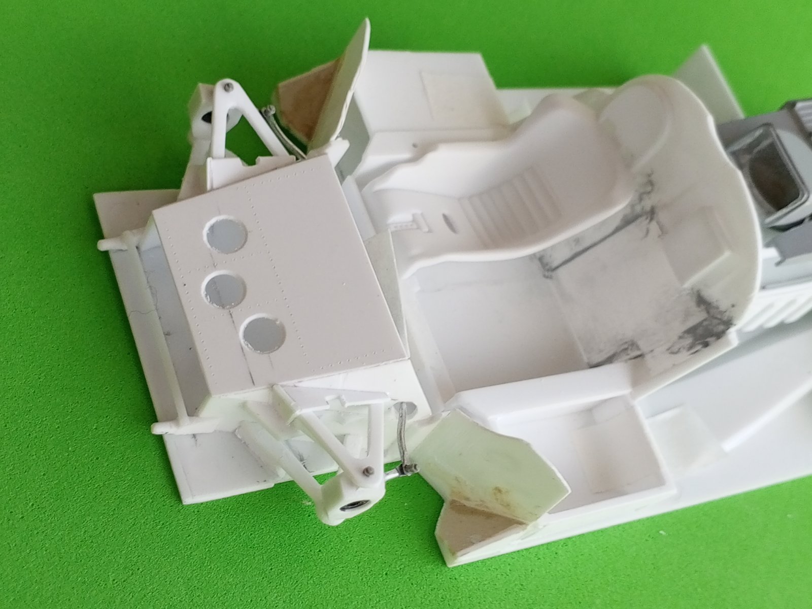

BugattiN 946 Опубликовано 17 Dec 2025, 09:02:05 Автор Жалоба Поделиться Опубликовано 17 Dec 2025, 09:02:05 Конечно нет, это всё пока сухая сборка. Оценил сборку на шкантах, они теперь на всех подузлах. Конусную часть шлифану, юбку подшпаклюю, там этот бак из сияющего алюминия. А останется имитация сварки. 4 Ссылка на сообщение Поделиться на другие сайты

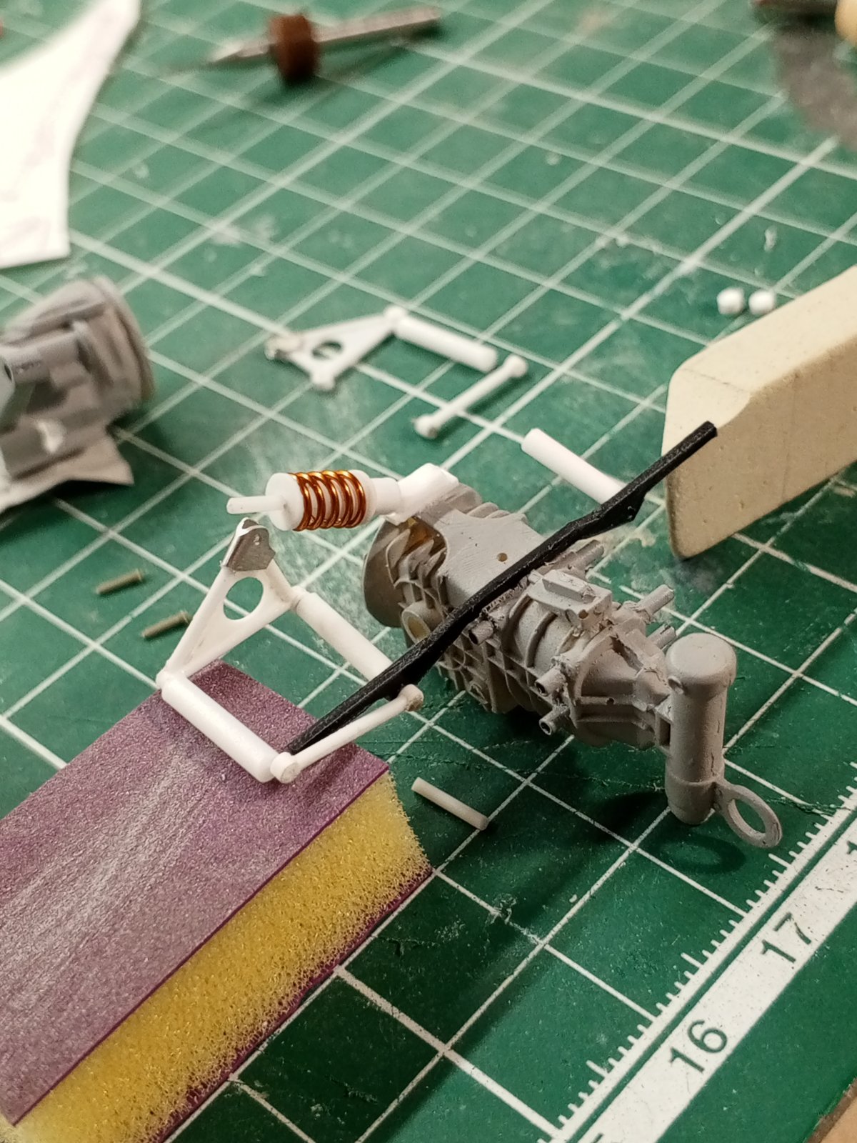

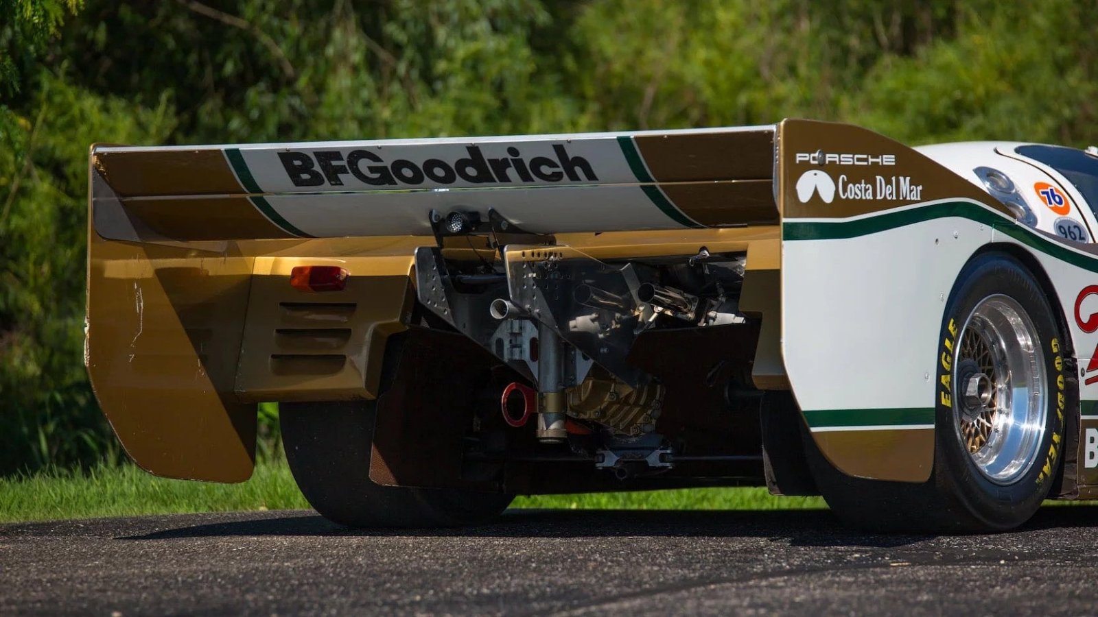

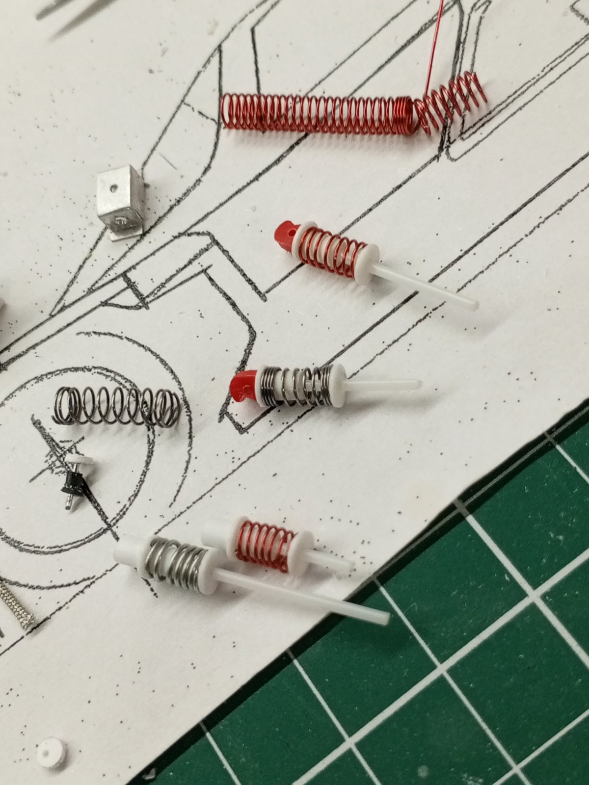

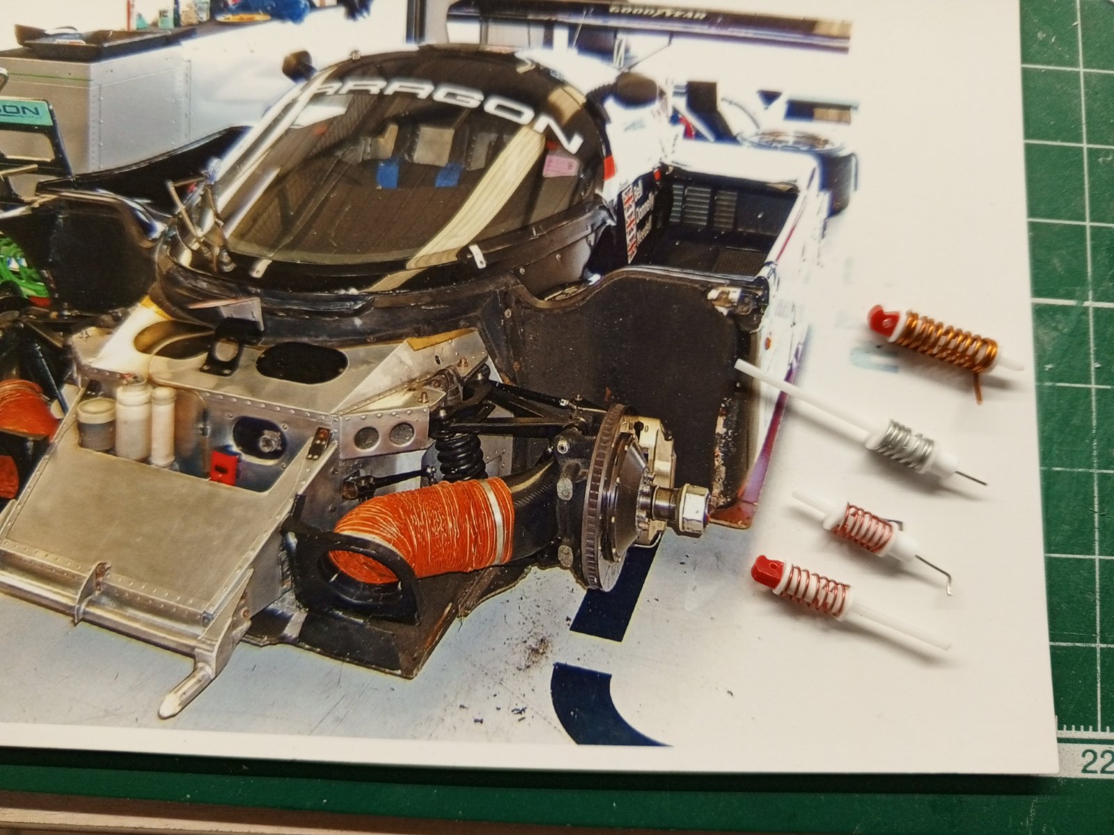

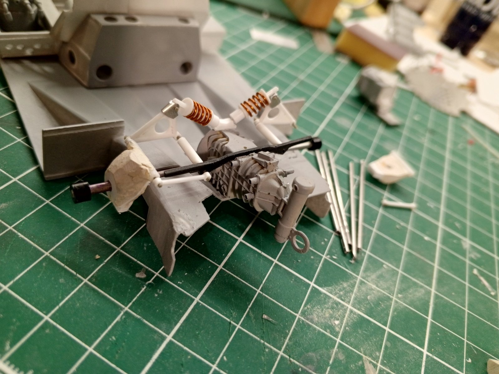

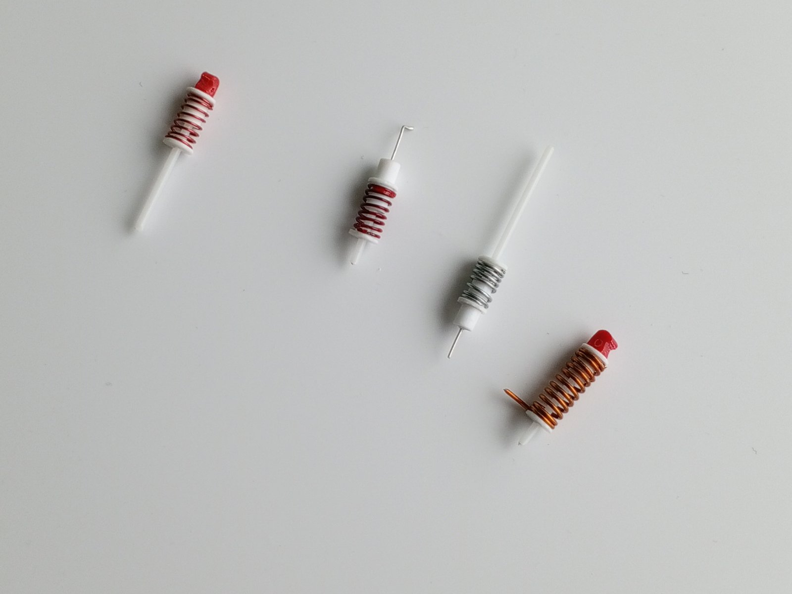

BugattiN 946 Опубликовано 20 Dec 2025, 06:58:27 Автор Жалоба Поделиться Опубликовано 20 Dec 2025, 06:58:27 Доброе утро! Пока подсыхает грунт, занялся пружинами подвески. Достал цветную проволоку 0,3 из Леонардо , трубку 3мм для основы... Навиваю, напеваю,(наливаю), насвистываю... Прикладываю к шасси, даже нравится. Потом повнимательнее посмотрел на фотки оригинала -понял, что пролетел с диаметром. Перевил из 05 (серебряная) и 06 (золотая). Бликует, размер кажется больше. Но и на шасси немаленький. Что подскажете? Завтра пришлют проволоку 05 -покрашу, станет толще... Соберу-ка к вечеру 04 и покрашу, посмотрим. Вот, дополню: По очереди: 03 Леонардо, 04 крашена только что, 05 из китайских завязочек и 06 из трансформатора. Что то сам посмотрел - и склоняюсь к 06. 3 Ссылка на сообщение Поделиться на другие сайты
yura1961 3913 Опубликовано 20 Dec 2025, 09:42:12 Жалоба Поделиться Опубликовано 20 Dec 2025, 09:42:12 2 часа назад, BugattiN сказал: 06 из трансформатора. 0.6 для передних по моему самое то. Ссылка на сообщение Поделиться на другие сайты
S.Crispus G. 414 Опубликовано 20 Dec 2025, 10:01:37 Жалоба Поделиться Опубликовано 20 Dec 2025, 10:01:37 На фото автомобиля пружины правого вращения. N 06 в левую сторону. Ссылка на сообщение Поделиться на другие сайты
BugattiN 946 Опубликовано 20 Dec 2025, 11:07:53 Автор Жалоба Поделиться Опубликовано 20 Dec 2025, 11:07:53 А, ну это я исправлю! Все четыре перевью. Ссылка на сообщение Поделиться на другие сайты
StarSA 966 Опубликовано 22 Dec 2025, 07:24:10 Жалоба Поделиться Опубликовано 22 Dec 2025, 07:24:10 0,6мм самое то будет. Ссылка на сообщение Поделиться на другие сайты
PETERSON 10116 Опубликовано 22 Dec 2025, 08:10:58 Жалоба Поделиться Опубликовано 22 Dec 2025, 08:10:58 (изменено) В 20.12.2025 в 14:07, BugattiN сказал: А, ну это я исправлю! Помимо направления вращения рекомендую накручивать правильное количество витков. На фотографии оригинала выше я насчитал пять с половиной витков. Последний виток лучше подшлифовать. Будет смотреться реалистичнее. Изменено 22 Dec 2025, 08:13:54 пользователем PETERSON Ссылка на сообщение Поделиться на другие сайты
Популярный пост BugattiN 946 Опубликовано 25 Dec 2025, 17:21:35 Автор Популярный пост Жалоба Поделиться Опубликовано 25 Dec 2025, 17:21:35 правильное количество витков Да, благодаря общественному опросу -почти так и получилось. 06 провод, чуть растянул... перекусил раньше, наверно -пять с четвертью где то. Конечно подточил, но вижу мало. Перемотаю позже. Болтики, трубочки... Азарт благодаря работам Михаила, Николая и StarSA. Пошёл по неверному следу, взялся копировать подвеску Тамии, но опомнился. Отсюда и геометрия, и болтики. Немного продвинул салон, тьфу - он же тут называется Кокпит. 8 Ссылка на сообщение Поделиться на другие сайты

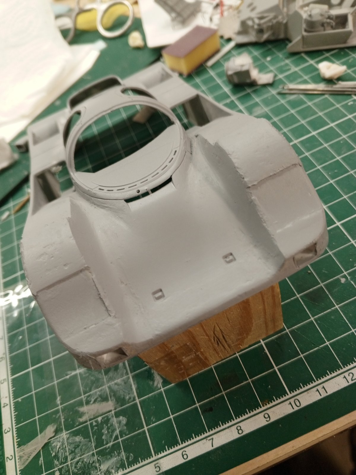

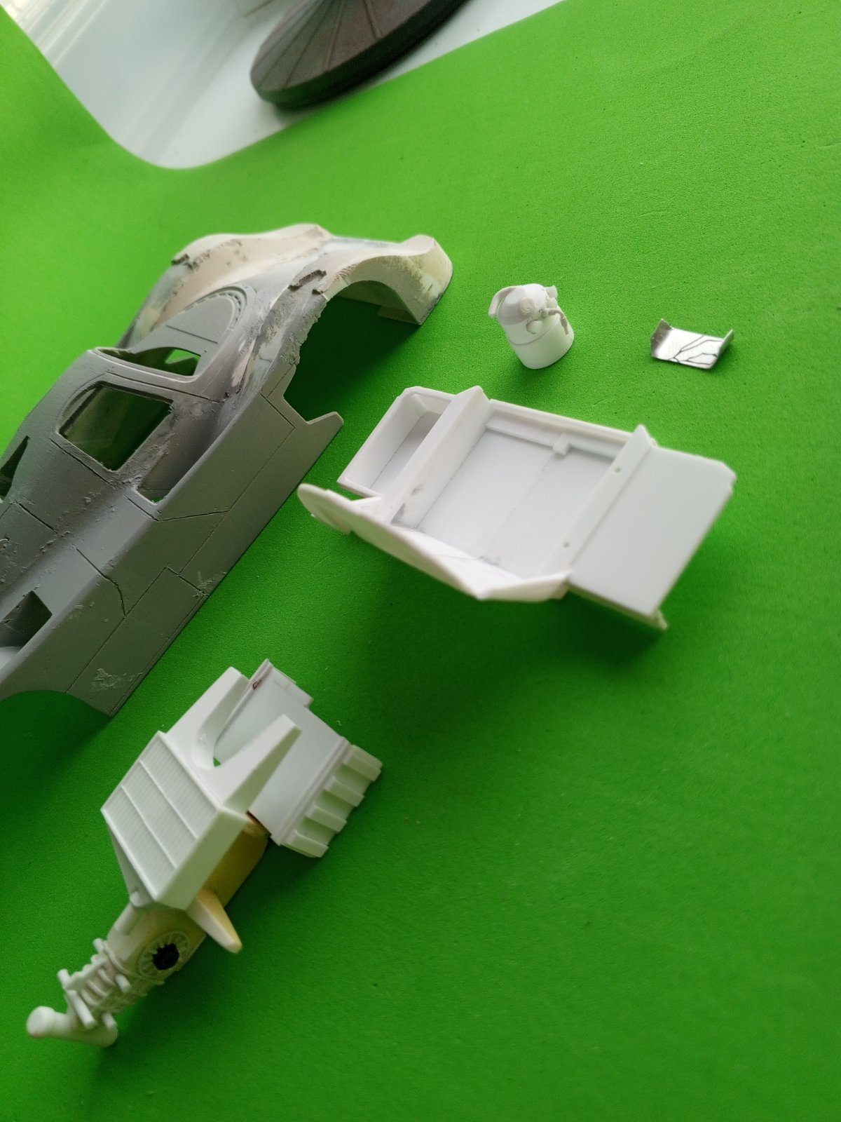

Популярный пост BugattiN 946 Опубликовано 25 Dec 2025, 17:33:49 Автор Популярный пост Жалоба Поделиться Опубликовано 25 Dec 2025, 17:33:49 Да, ещё добавил "мяска" в антикрыло, чтобы появилась такая секасная радиусность (ой, сколько С! простите-с!) Ну и напоследок морду лица Теперь, учитывая объём доработок, пропаду до НГ. Всех с Наступающим!!! 10 Ссылка на сообщение Поделиться на другие сайты

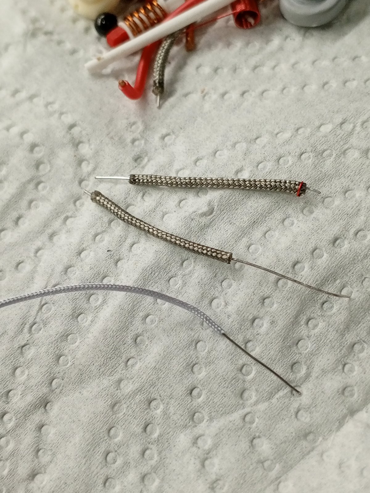

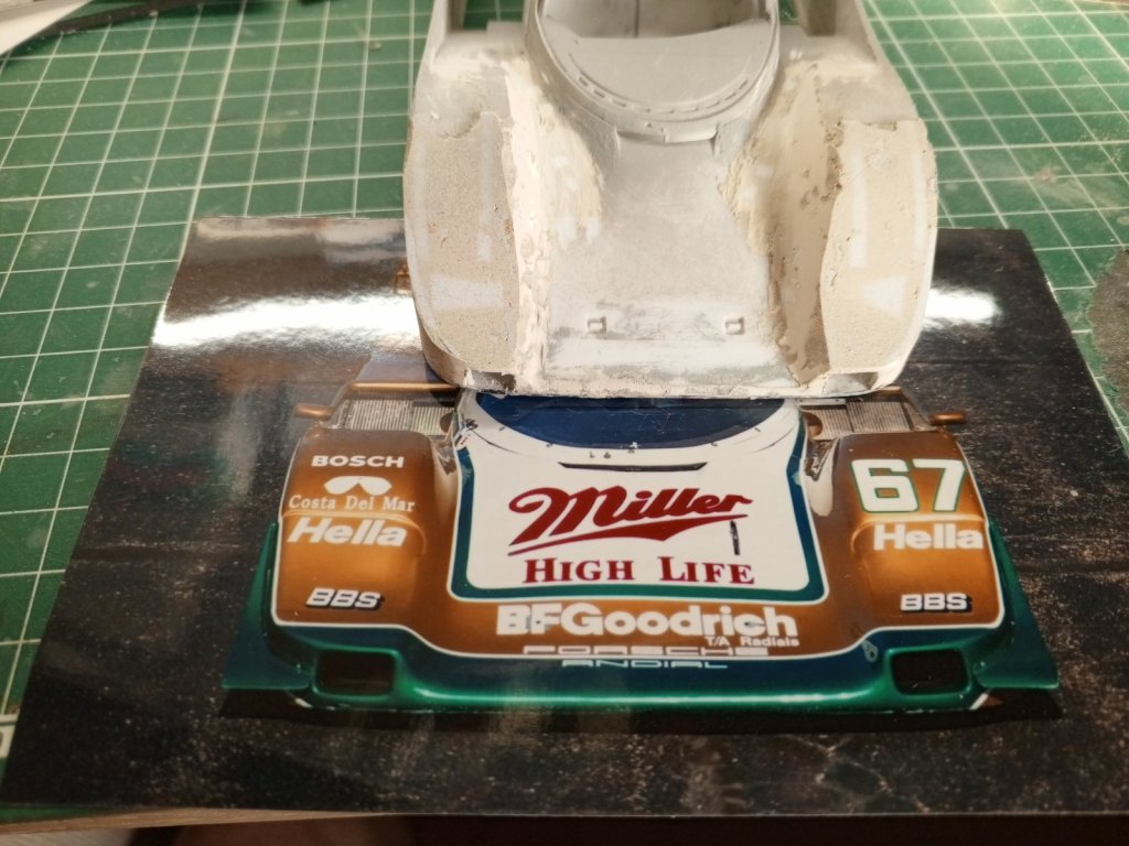

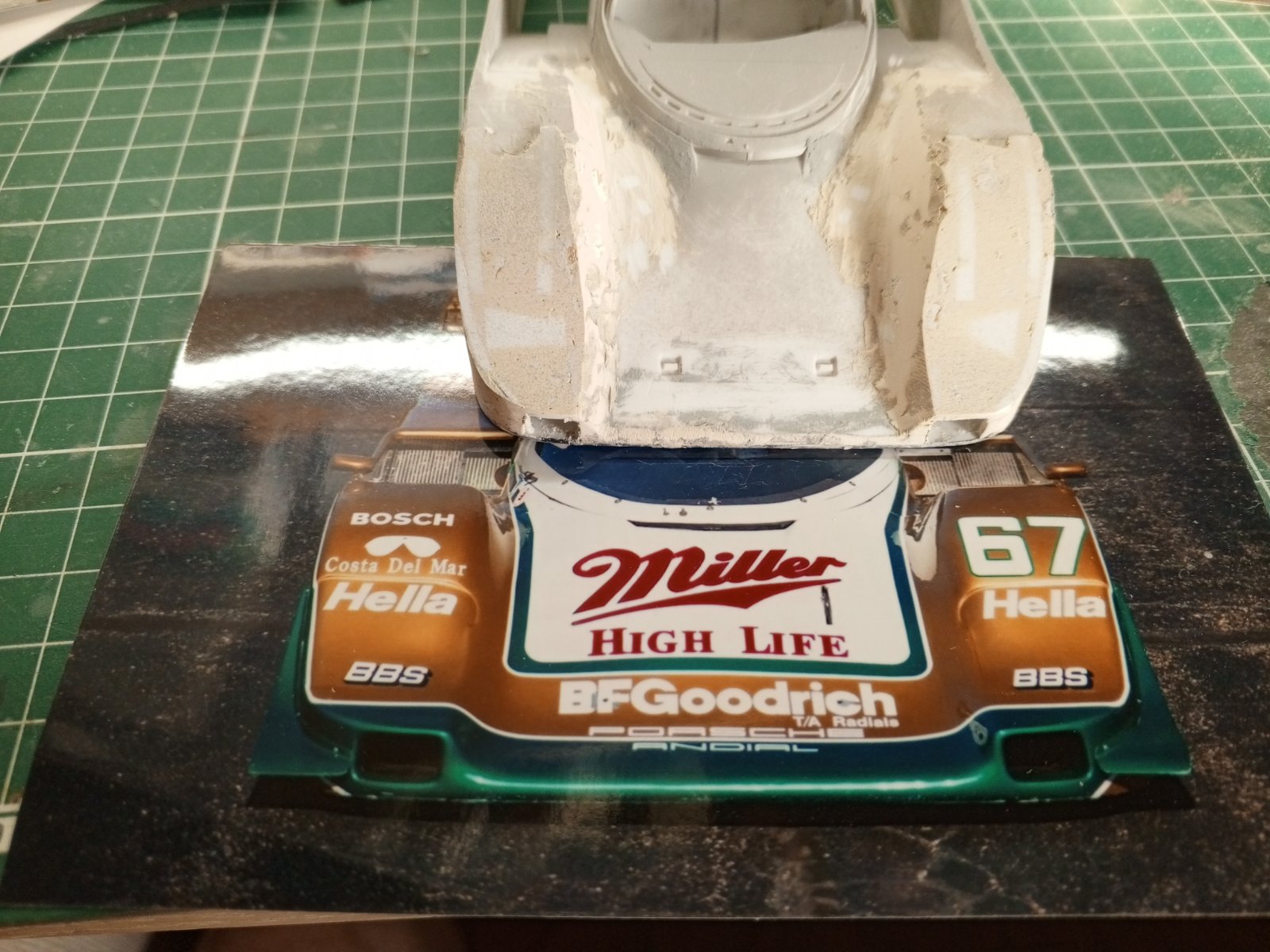

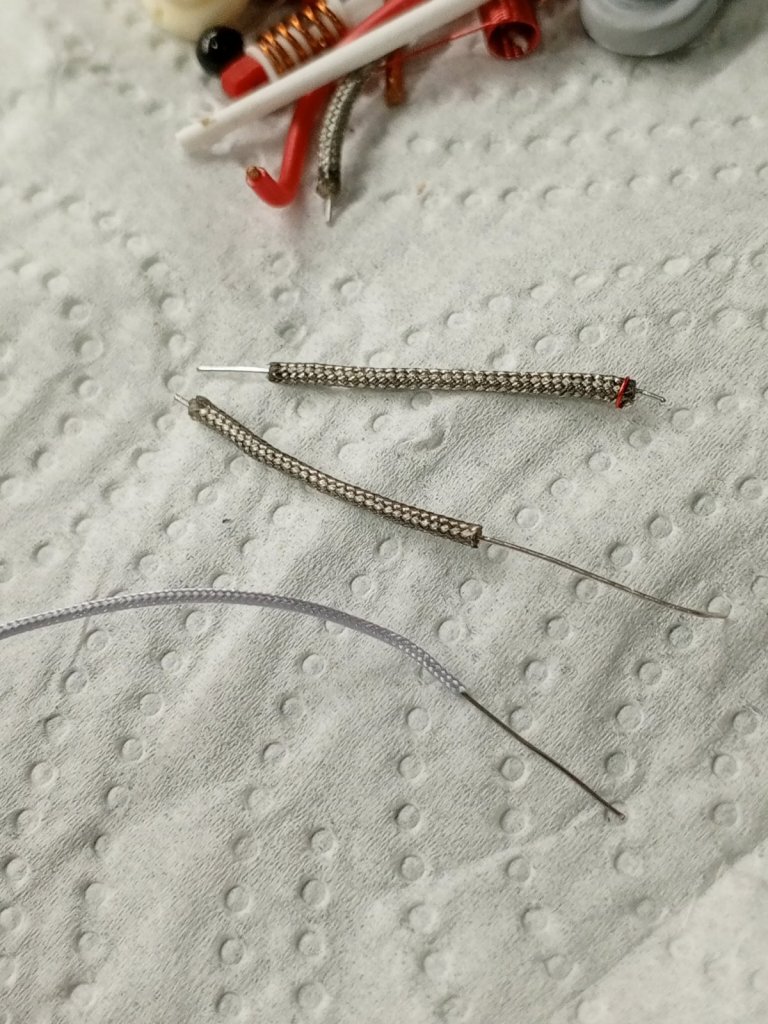

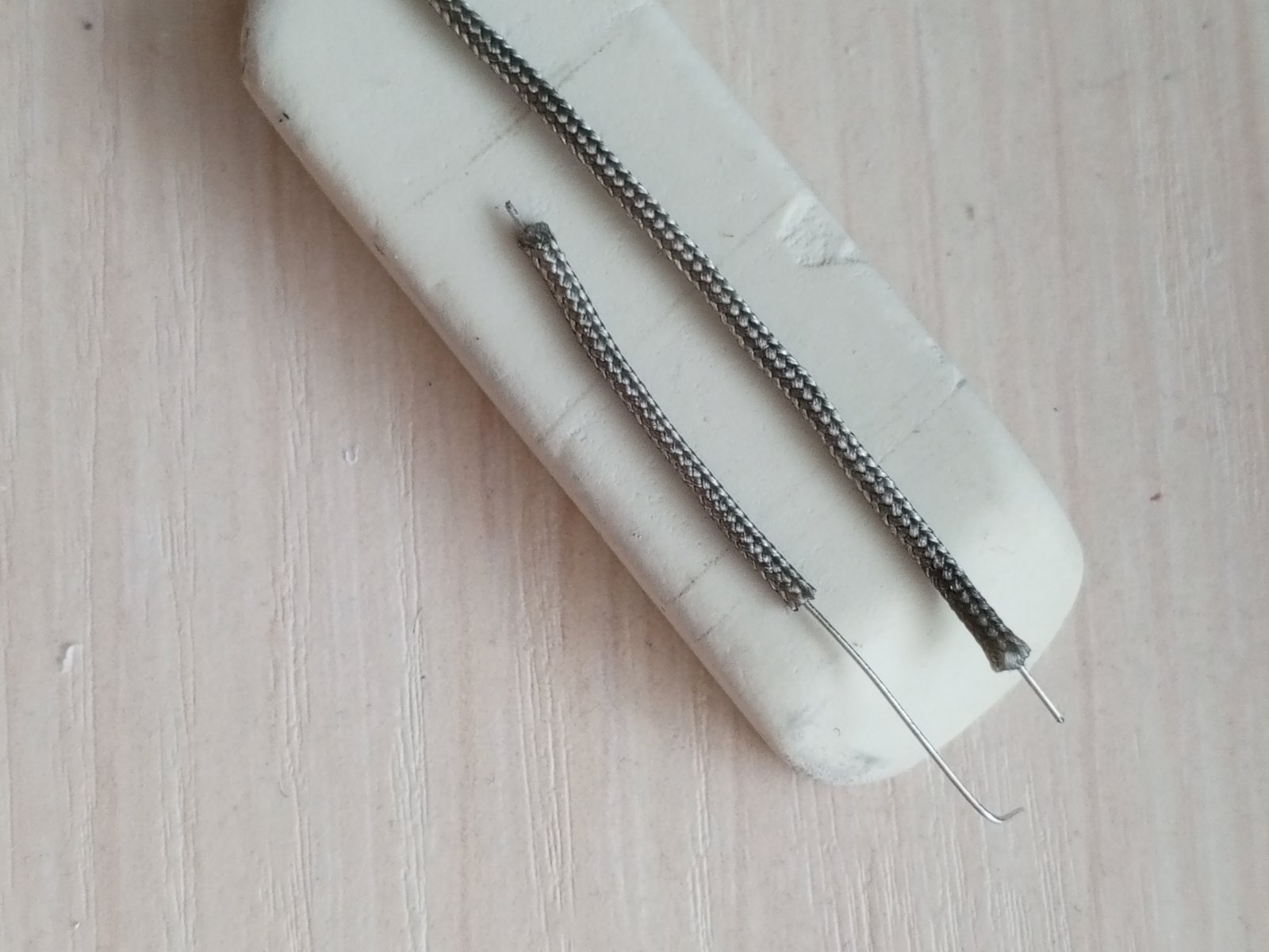

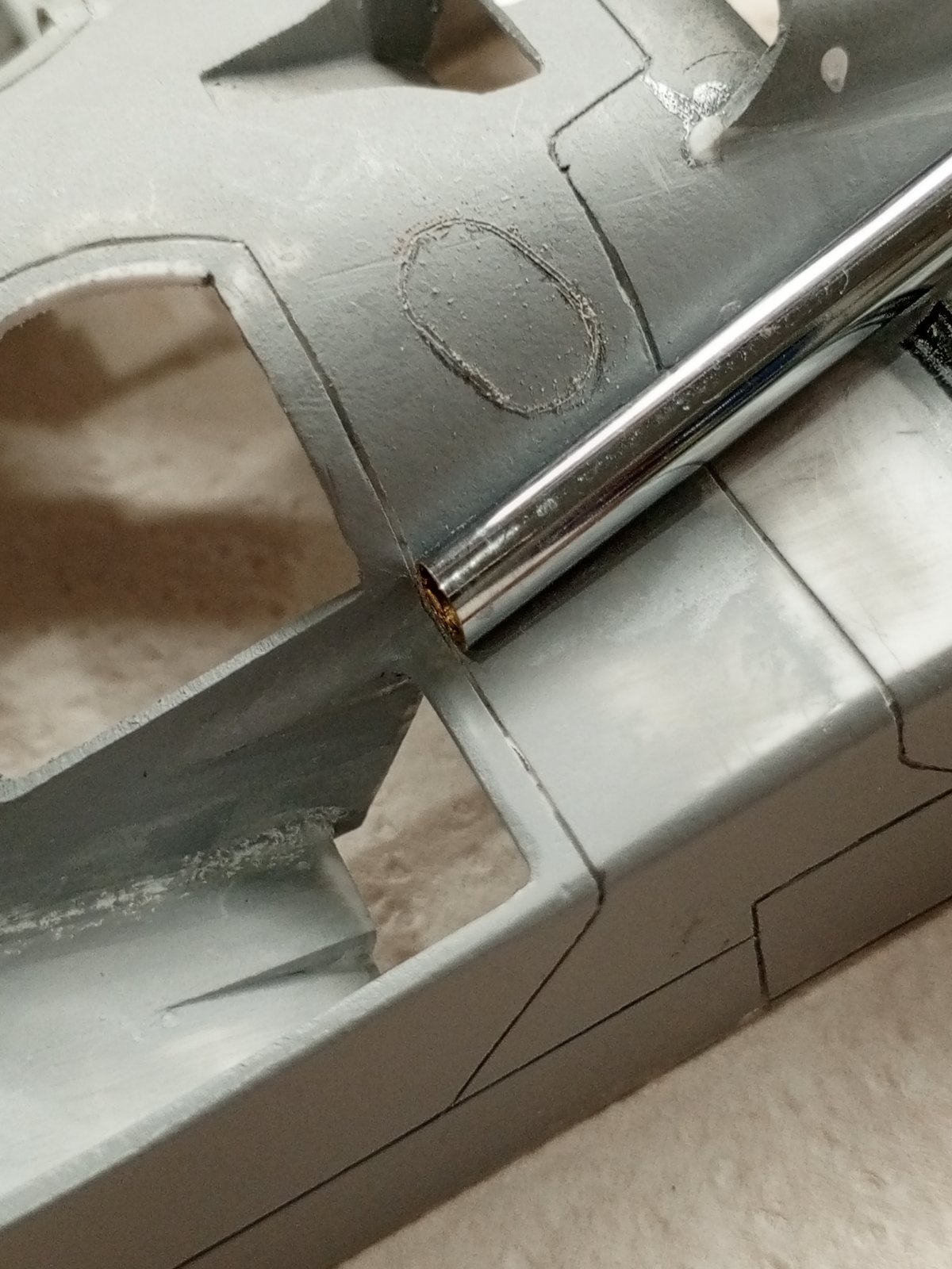

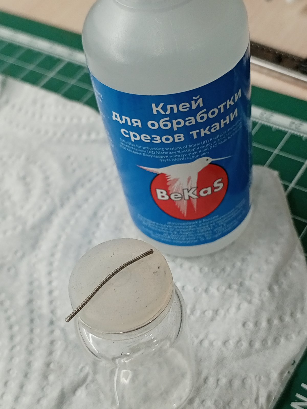

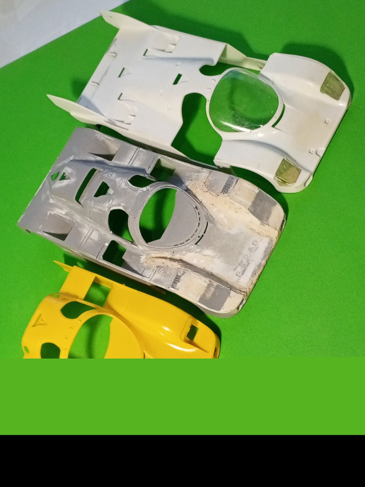

Популярный пост BugattiN 946 Опубликовано 17 Feb 2026, 13:49:12 Автор Популярный пост Жалоба Поделиться Опубликовано 17 Feb 2026, 13:49:12 Здравствуйте, друзья и коллеги! Однако, два месяца пролетели. Всё это время грунтовкашлифовка, грунтовкашлифовка...уф! Ну и почти готов представить "Миллера в Белом" Там, надеюсь, и "Миллер в Золотом" закономерно. Кузовщина обрастает деталями и недостающими штрихами. Долгое время не решался завершить линии расшивки на внутреннем переходе от кабины к кузову. Картон? Замнётся. Железка? Соскользнёт... Тут осенило -антенна. Шлифанул торец под углом, и проворачивая на месте, добивался совмещения прямых участков. Оставалось царапнуть несколько раз иглой . Потом намеченную канавку углубил и расширил Джасовской полукруглой пилкой. Да, вот ещё - похоже, случайно нашёл панацею для плетёной проводки. Николай (спасибо!) посоветовал суперклеем пропитывать окончания шнура и после высыхания аккуратно обрезать лишнее. Два верхних шланга с ЦА, у меня всё равно получается грубо. Тут любезный ОЗОН предлагает клей для среза ткани -круто! Длинный шланг - только пропитан, рядом короткий - просох и обрезан. Тёмные толстые - ХД, светлый на верхнем фото - Колокольников . Сохнет быстро, не пушится на срезе, не дубеет на пропитанном участке. Склоняюсь после установки шлангов на модели вообще пропитывать на всю длину. Проверю - отпишусь. 12 Ссылка на сообщение Поделиться на другие сайты
Николай_ 5854 Опубликовано 18 Feb 2026, 04:08:51 Жалоба Поделиться Опубликовано 18 Feb 2026, 04:08:51 Век живи! Хорошая альтернатива. Ссылка на сообщение Поделиться на другие сайты
