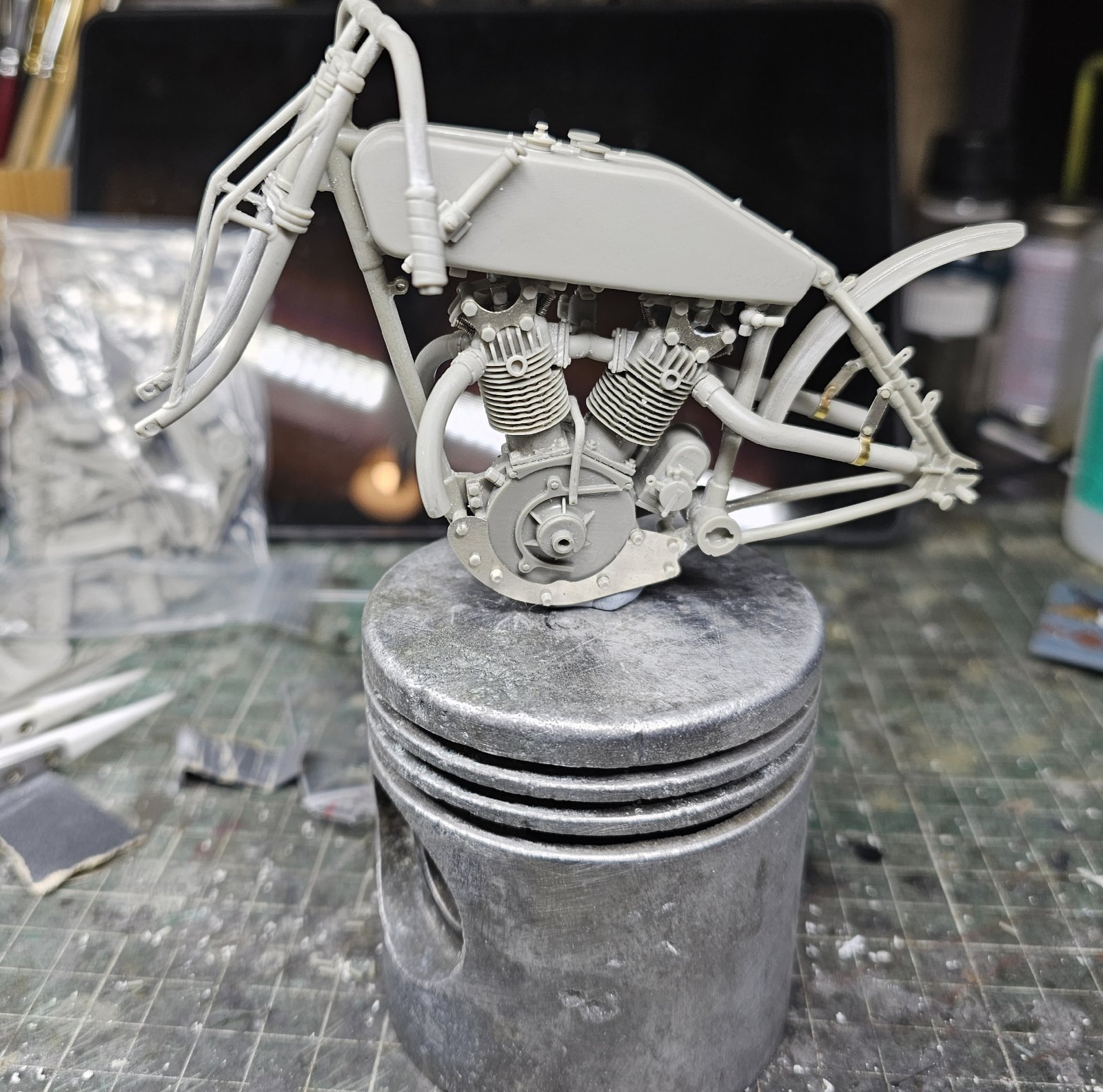

Популярный пост Bogdan 548 Опубликовано 11 Feb 2026, 15:18:29 Популярный пост Жалоба Поделиться Опубликовано 11 Feb 2026, 15:18:29 (изменено) И куда же без Харлея. Подставка будет из поршня HD WLA 1942гю Изменено 11 Feb 2026, 16:29:13 пользователем Bogdan 11 Ссылка на сообщение Поделиться на другие сайты

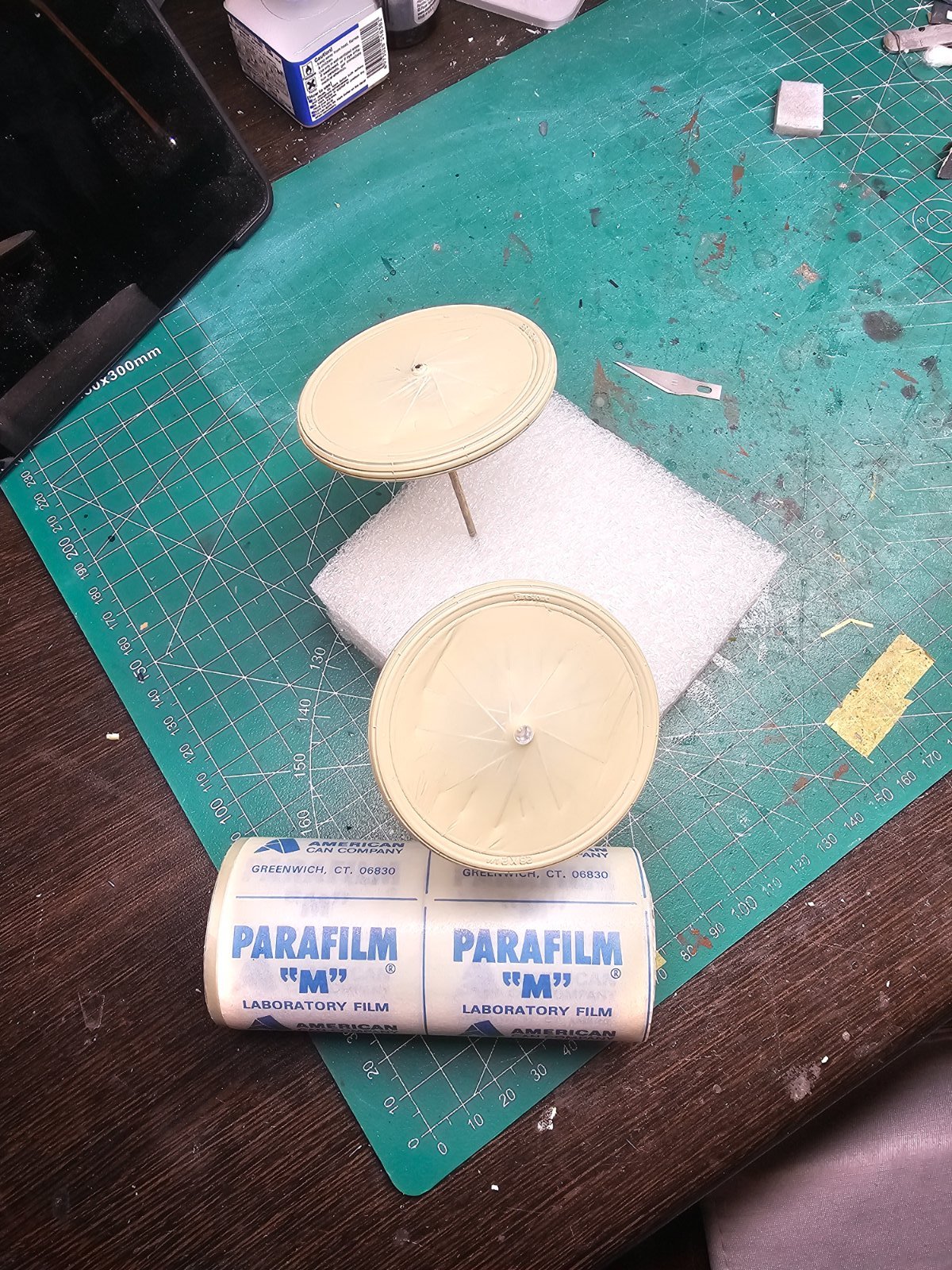

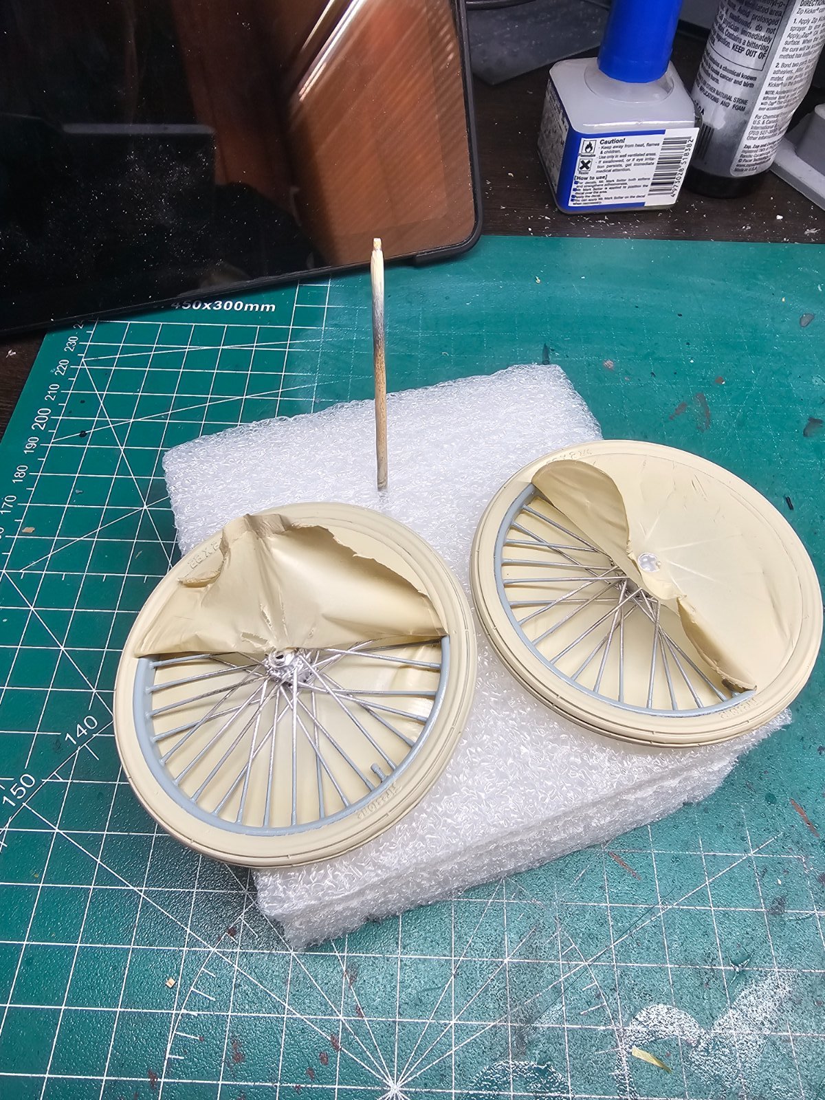

Bogdan 548 Опубликовано 14 Feb 2026, 08:59:16 Автор Жалоба Поделиться Опубликовано 14 Feb 2026, 08:59:16 Может кому то пригодится вариант маскировки колес 1 Ссылка на сообщение Поделиться на другие сайты
solitas 67 Опубликовано 14 Feb 2026, 09:29:23 Жалоба Поделиться Опубликовано 14 Feb 2026, 09:29:23 Главное, не красить поверх парафилма красками на органическом растворителе, он от них подплавляется и его потом хрен оторвешь от детали. Ссылка на сообщение Поделиться на другие сайты
Популярный пост Bogdan 548 Опубликовано 14 Feb 2026, 09:41:58 Автор Популярный пост Жалоба Поделиться Опубликовано 14 Feb 2026, 09:41:58 Как раз он является маской 5 Ссылка на сообщение Поделиться на другие сайты

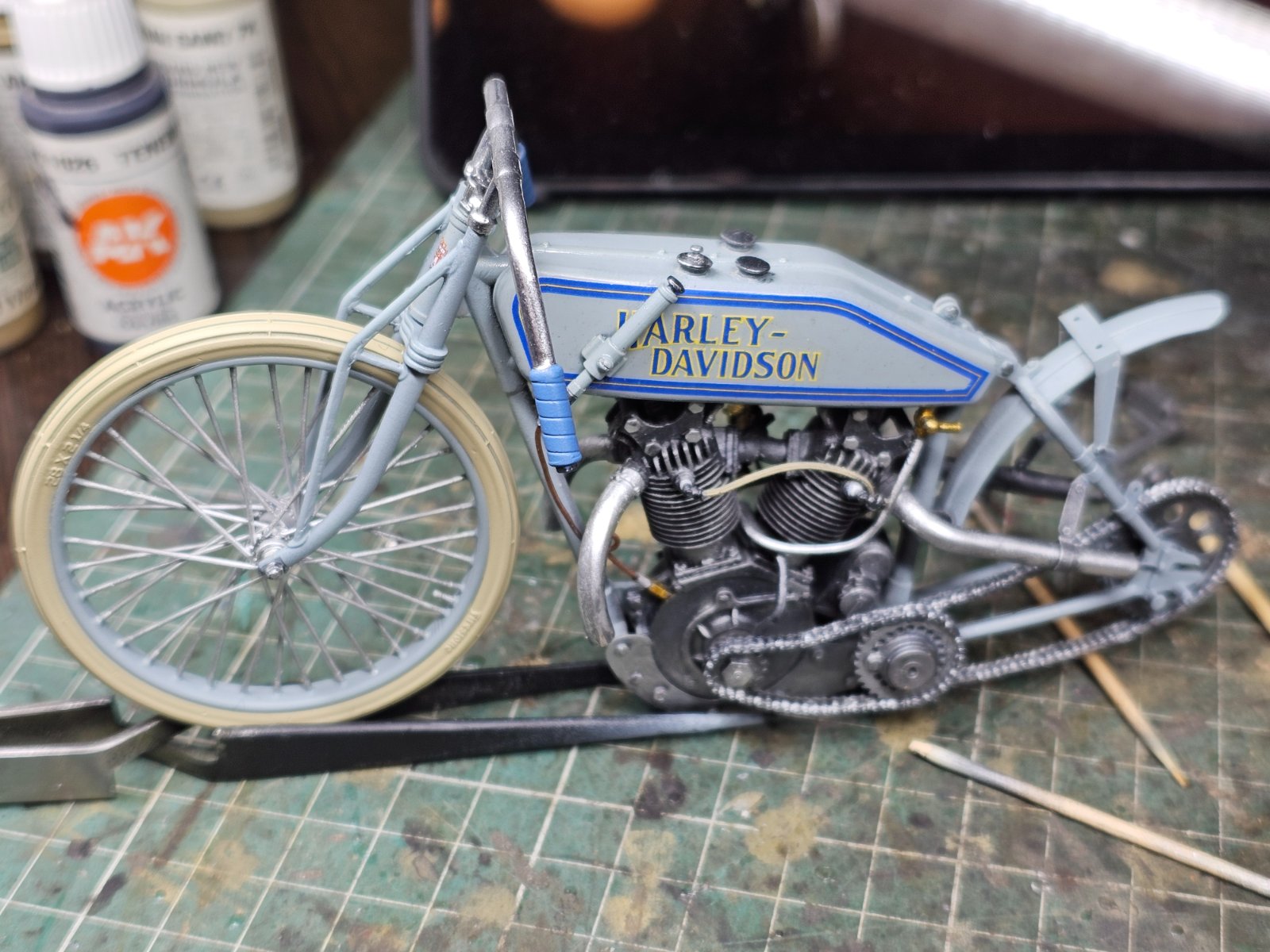

Популярный пост Bogdan 548 Опубликовано 13 Apr 2026, 07:32:49 Автор Популярный пост Жалоба Поделиться Опубликовано 13 Apr 2026, 07:32:49 Собрал под покраску. 10 Ссылка на сообщение Поделиться на другие сайты
hibar 549 Опубликовано 13 Apr 2026, 14:32:03 Жалоба Поделиться Опубликовано 13 Apr 2026, 14:32:03 В 14.02.2026 в 16:29, solitas сказал: Главное, не красить поверх парафилма красками на органическом растворителе, он от них подплавляется и его потом хрен оторвешь от детали. т.е. это только водные акрилы? Ссылка на сообщение Поделиться на другие сайты

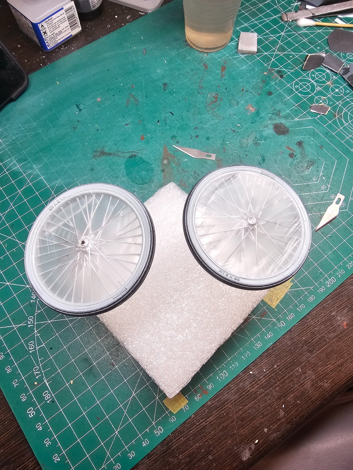

PETERSON 10738 Опубликовано 13 Apr 2026, 15:02:01 Жалоба Поделиться Опубликовано 13 Apr 2026, 15:02:01 В 14.02.2026 в 12:41, Bogdan сказал: Как раз он является маской Всю голову сломал, но так и не смог разгадать твою задумку. С какой целью ты маскировал загрунтованный обод с частично покрашенными в серебро спицами? Ссылка на сообщение Поделиться на другие сайты
Bogdan 548 Опубликовано 13 Apr 2026, 17:44:49 Автор Жалоба Поделиться Опубликовано 13 Apr 2026, 17:44:49 Обод покрашен в цвет рамы, потом замаскирован и покрашена шина Ссылка на сообщение Поделиться на другие сайты
solitas 67 Опубликовано 13 Apr 2026, 19:23:01 Жалоба Поделиться Опубликовано 13 Apr 2026, 19:23:01 4 часа назад, hibar сказал: т.е. это только водные акрилы? Выдержит сухие слои нитры/lacquer-а, полусухие слои спиртового акрила. Если ливануть мокрым слоем, то плывет и слипается. Ну и в чистом виде у него так себе адгезия, так что это скорее укрывная пленка для защиты от опыла, чем полноценная маска. Контур всё равно лучше скотчем отбивать. Ссылка на сообщение Поделиться на другие сайты
Bogdan 548 Опубликовано 13 Apr 2026, 19:43:24 Автор Жалоба Поделиться Опубликовано 13 Apr 2026, 19:43:24 Выше фото где все хорошо с ганзой на рстворителе))) Ссылка на сообщение Поделиться на другие сайты
PETERSON 10738 Опубликовано 14 Apr 2026, 09:03:46 Жалоба Поделиться Опубликовано 14 Apr 2026, 09:03:46 15 часов назад, Bogdan сказал: Обод покрашен в цвет рамы, потом замаскирован и покрашена шина Спасибо за ответ. Я подумал, что серый цвет - это грунт. А как ты планируешь красить спицы? Ссылка на сообщение Поделиться на другие сайты
Bogdan 548 Опубликовано 14 Apr 2026, 13:16:12 Автор Жалоба Поделиться Опубликовано 14 Apr 2026, 13:16:12 Кисточкой, и ржавчину наверное химией и пигментами Ссылка на сообщение Поделиться на другие сайты

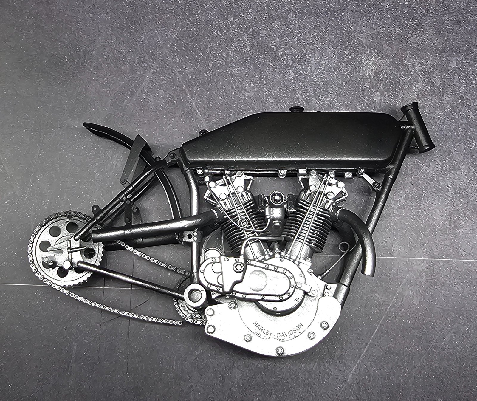

Популярный пост Bogdan 548 Опубликовано 24 Apr 2026, 10:45:00 Автор Популярный пост Жалоба Поделиться Опубликовано 24 Apr 2026, 10:45:00 Должен успеть к выставке 7 Ссылка на сообщение Поделиться на другие сайты

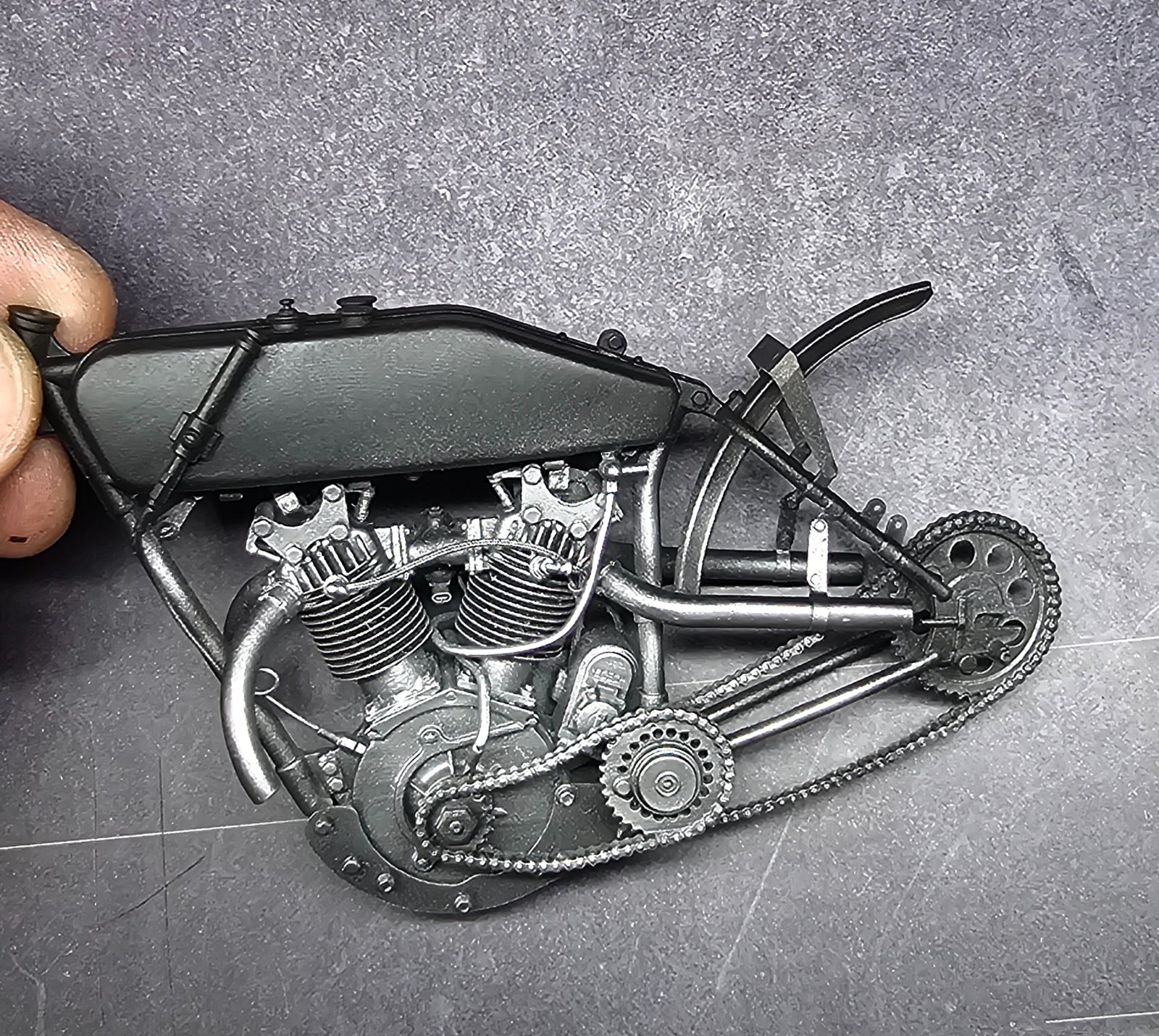

Популярный пост Bogdan 548 Опубликовано 26 Apr 2026, 13:07:11 Автор Популярный пост Жалоба Поделиться Опубликовано 26 Apr 2026, 13:07:11 Едем дальше, времени мало осталось 6 Ссылка на сообщение Поделиться на другие сайты
