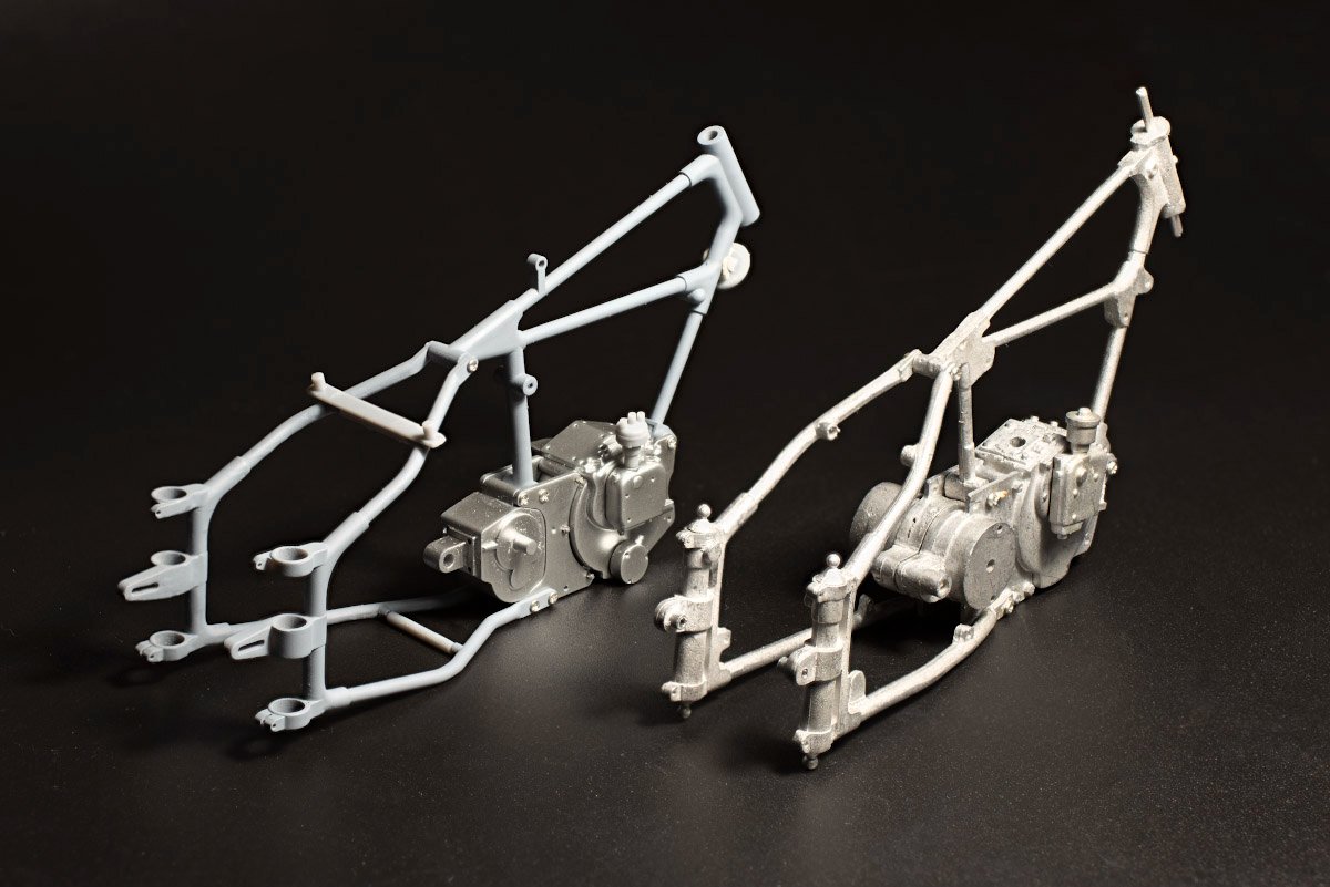

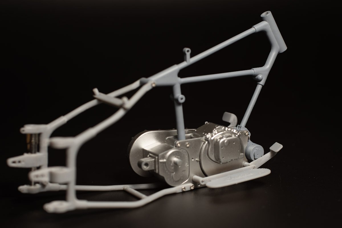

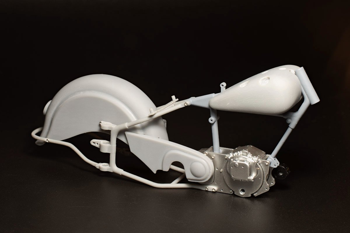

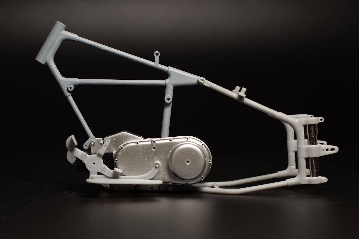

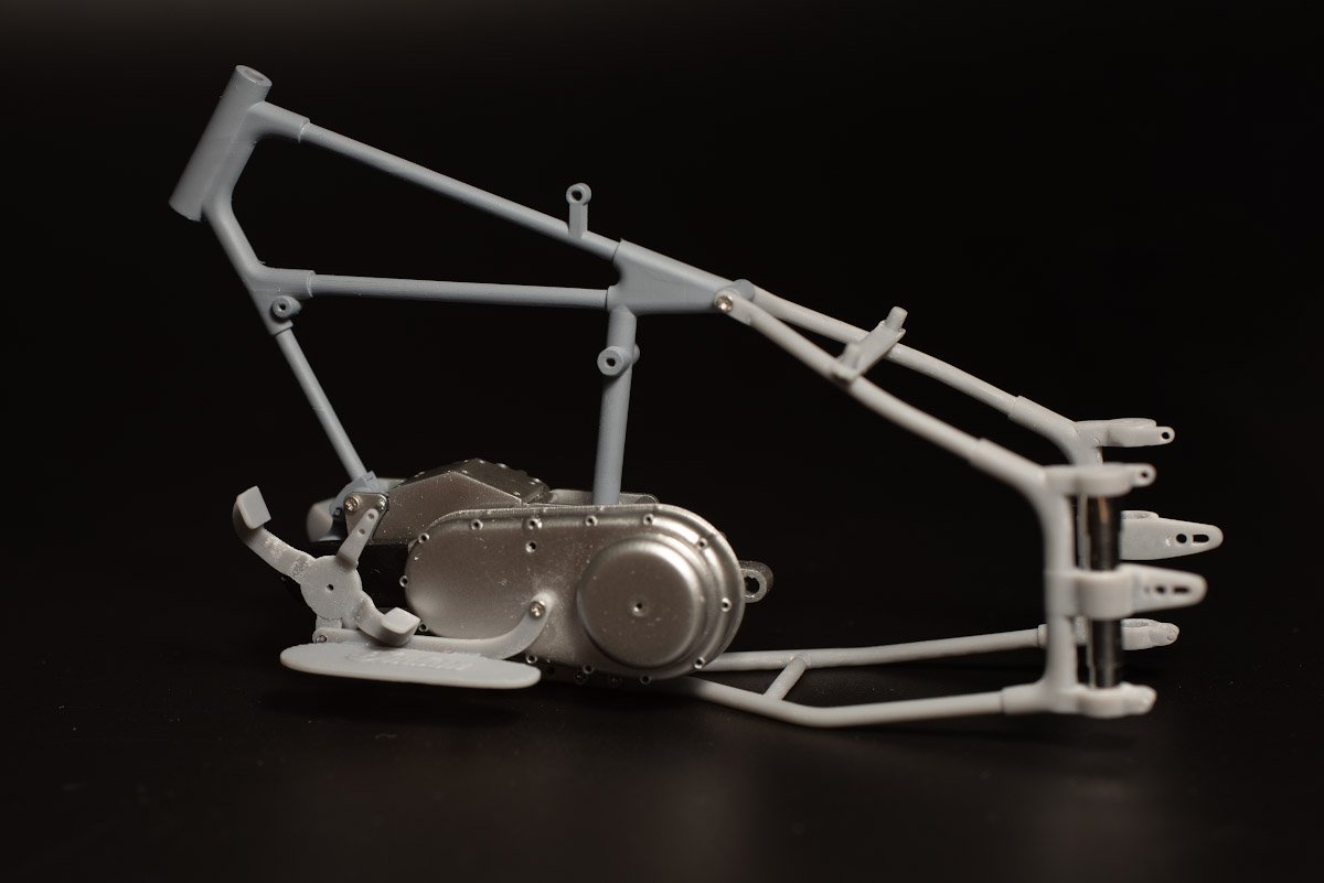

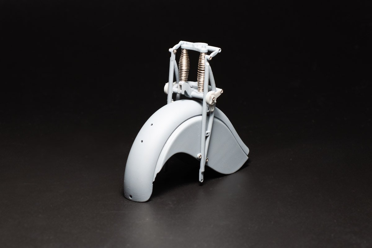

Популярный пост Николай_ 6014 Опубликовано 12 Apr 2026, 07:12:56 Автор Популярный пост Жалоба Поделиться Опубликовано 12 Apr 2026, 07:12:56 С ниткой очень изящная идея и быстрая в плане реализации, оставлю ее про запас или для примерки применю, благодарю. Попробую сначала с алебастром, из-за более высокой точности повторений изготовления шаблона, с этим у меня беда. Попробую сразу же, как только принтер шины отмучает, самая стремная часть моей самодельщины. А пока промежуточный итог и наглядный в плане было/стало. Рама с двигателем и коробкой, правая сторона, как более насыщенная событиями. Из плюсов: так, как все детали выполнены заново и отделены друг от друга, они обрели более четкие и правдивые формы и габариты. Коробка передач, например, и вовсе своей формы не имела, ее имитировал цилиндр. Появились некоторые отсутствующие элементы, это масляный фильтр-отстойник (снизу картера цилиндрик), направляющие задней оси для натяжения цепи. На масляном насосе, это который справа от двигателя, добавлены разные штуцеры для маслопроводов. Трамблерчик получшел. Появилась возможность нормального изготовления задних амортизаторов. Сам картер двигателя стал правильной цилиндрической формы с одинаковыми симметричными площадками под цилиндры. Рама пока в стадии альфа-тестирования, дополнена кронштейном крепления седла, еще втащил посадочные отверстия для подвижных рычагов разных тяг. Идеального сходства с оригиналом добиться не получится, но качественное исправление геометрии рамы (основная печаль была именно в сильной деформации изнаборных компонентов рамы), да и оживление всех узлов и агрегатов налицо, ящетаю. Минус вижу в полной потере аутентичности, собственно, набора Gunze, ибо все это самодел. 12 Ссылка на сообщение Поделиться на другие сайты

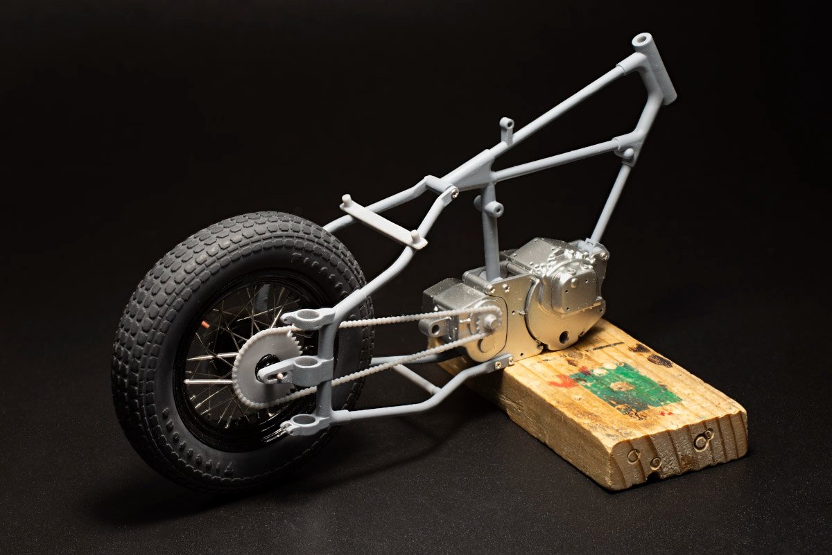

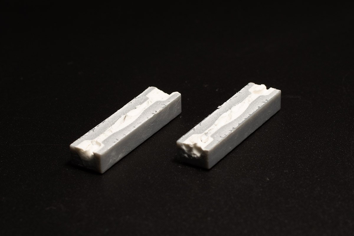

Популярный пост Николай_ 6014 Опубликовано 19 Apr 2026, 05:41:54 Автор Популярный пост Жалоба Поделиться Опубликовано 19 Apr 2026, 05:41:54 В 12.04.2026 в 13:06, yura1961 сказал: Собирай два Чур меня, чур, спаси и отведи, осспади. Прогресс в кастомном строительстве, как всегда нестабильный, приходится обходить козни, пробовать и ошибаться, импровизировать и варьировать. Из того, что категорически не захотело получаться — заготовки для навивки пружин из "алебастра". Хрупок, сука, ненадежен, как весенний лйод. Сцепление с формой ему милее, чем самим с собой. Смазывал всяким йадом и вазелином пов-сть формы, но все едино. "Алебастром" выступала шпаклевка, которая сама по себе при высыхании демонстрировала приемлемую прочность, достаточную для навивки припоем, но вот из домика вылезать, ни в какую. Понимаю ее, так-то. Из того, что почти получилось — трубки задних амортизаторов. Была удачно подобрана пара из нерж. трубки 3,8 мм, в которую с радостью входило сверло 3,2 мм. Но выяснилось при детальном рассмотрении, что там три ступени. Мелочь, но не мелочь. Это старинные амортизаторы с принципом действия "хрен победишь". На Иже, что-то похожее было установлено. Заказал еще трубок на Али, жду. Ну и из того, что считается получившимся — колеса с шинами. Даже имя им нарисовал, Firestone. Установил вместе с цепью для примерки. Правда изрядно намудохался с гибкой смолой, у меня оставалась Litliq FX60 — нестабильная и дорогая гадость, так и не нашел с ней общего языка. В результате сделал покрышки из черной смолы Conjure. Зато пригодился БТТшный опыт: если развести серый пигмент типа серый шинный в уайт-спирите и измазюкать безжалостно этой кашей покрышки, то после высыхания они становятся сильно похожи на настоящие. Потом нагрел их в духовке до ~70 ос и вполне спокойно насадил на ободы. 11 Ссылка на сообщение Поделиться на другие сайты
AeroMax 1393 Опубликовано 19 Apr 2026, 19:54:52 Жалоба Поделиться Опубликовано 19 Apr 2026, 19:54:52 РЕСПЕКТ тебе, дядька! То есть - Уважуха по нашенски! А Али-бастра она такая! Только для заделки розеток годиться. Больше ни по каковски с ней не общался. Ссылка на сообщение Поделиться на другие сайты

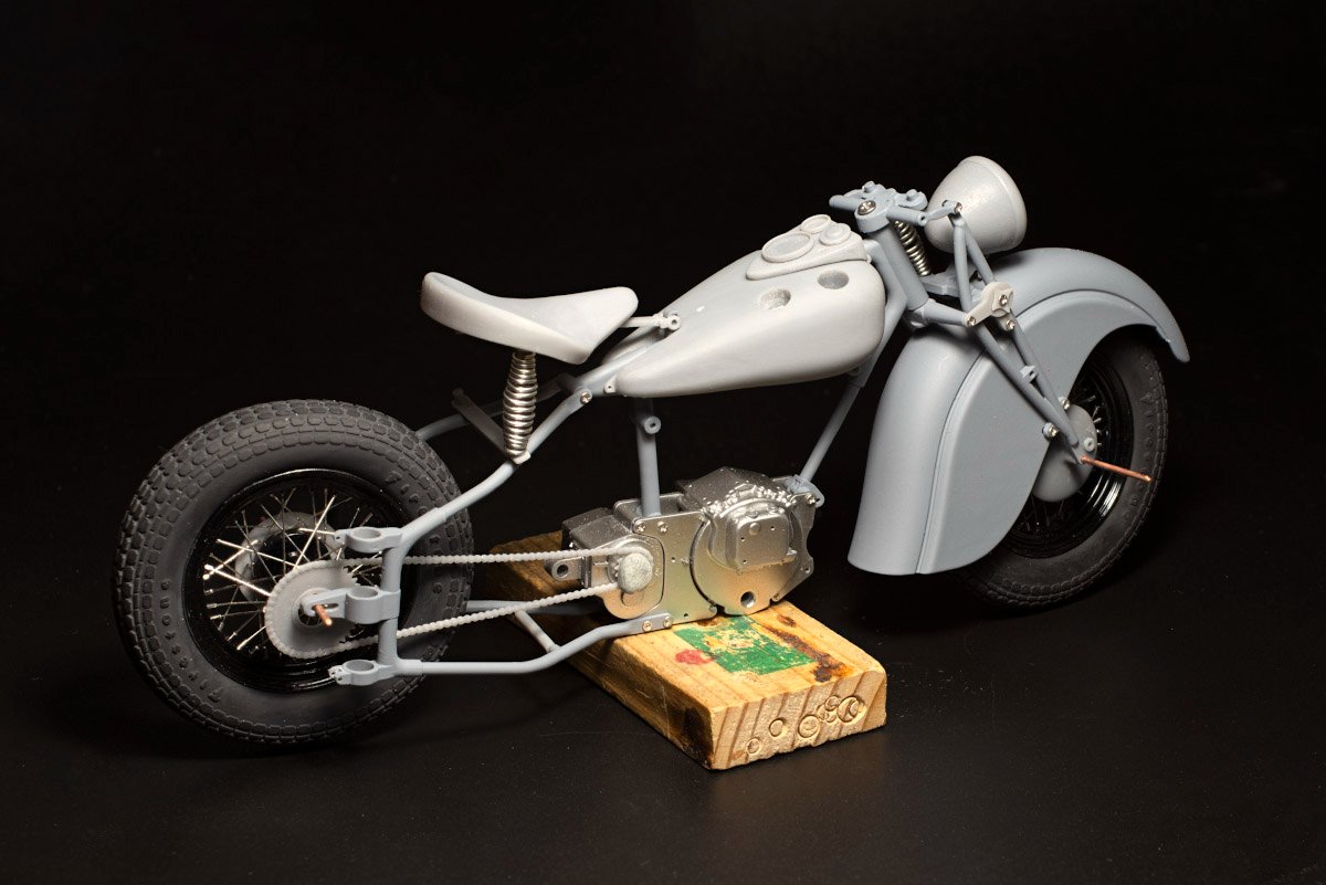

Популярный пост Николай_ 6014 Опубликовано 20 Apr 2026, 04:09:25 Автор Популярный пост Жалоба Поделиться Опубликовано 20 Apr 2026, 04:09:25 8 часов назад, AeroMax сказал: Только для заделки розеток годиться Да заманчиво было, хотелось штоп раз-и-на-матарс, но нет, муделизьм не про такое... Буду нить мотать, штош. А зато вечером вчерась внезапно собралась передняя вилка! Крепеж на 0,8 мм сильно жызнь облегчает, чоуж. 7 Ссылка на сообщение Поделиться на другие сайты

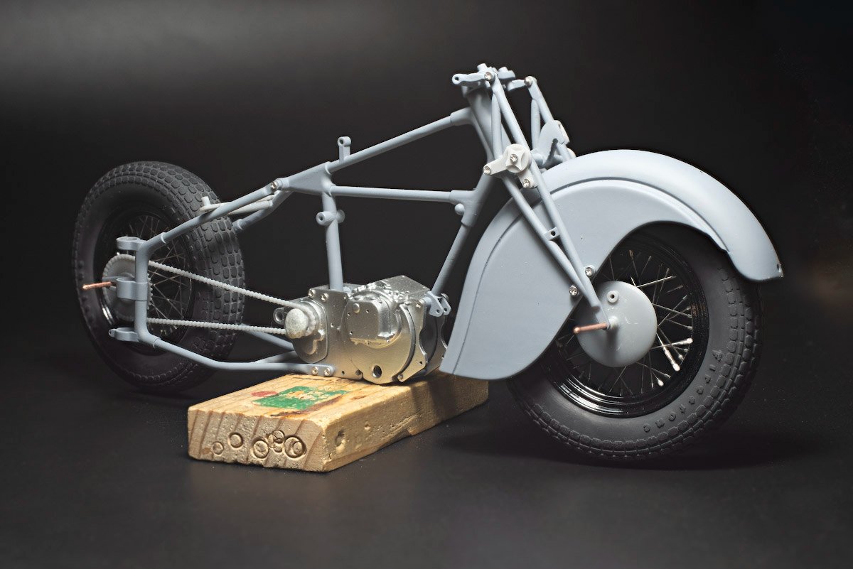

vof4eg 475 Опубликовано 20 Apr 2026, 06:39:01 Жалоба Поделиться Опубликовано 20 Apr 2026, 06:39:01 Колëсья красивые, настояшие такие, да и весь в целом. Nikolunze_Anfingio 1:12 Ссылка на сообщение Поделиться на другие сайты

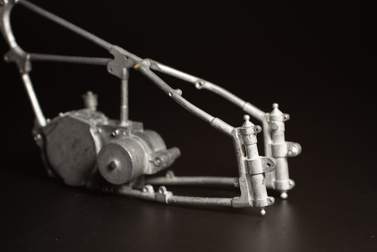

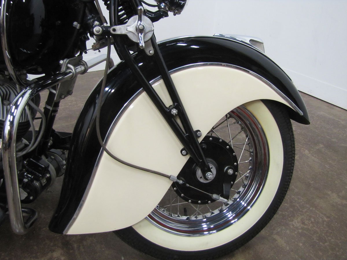

AeroMax 1393 Опубликовано 20 Apr 2026, 09:35:33 Жалоба Поделиться Опубликовано 20 Apr 2026, 09:35:33 Ой какая тоненькая вилка в месте крепления к колесу! Как бы чаво не того! Ссылка на сообщение Поделиться на другие сайты
Николай_ 6014 Опубликовано 20 Apr 2026, 10:38:36 Автор Жалоба Поделиться Опубликовано 20 Apr 2026, 10:38:36 (изменено) Тоненькая, факт. У них так и есть. Может усилю, пока все насухую для примерки. Изменено 20 Apr 2026, 10:39:52 пользователем Николай_ 2 Ссылка на сообщение Поделиться на другие сайты

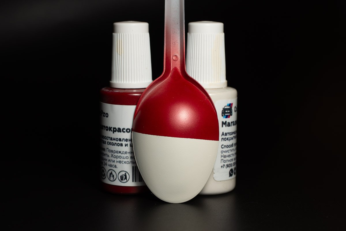

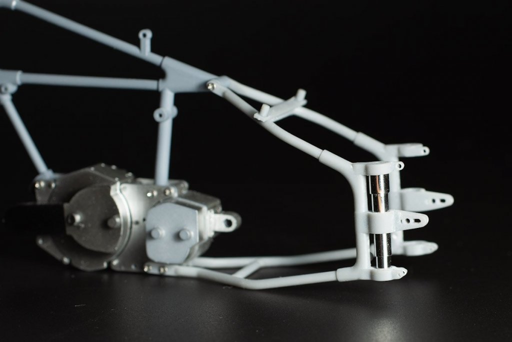

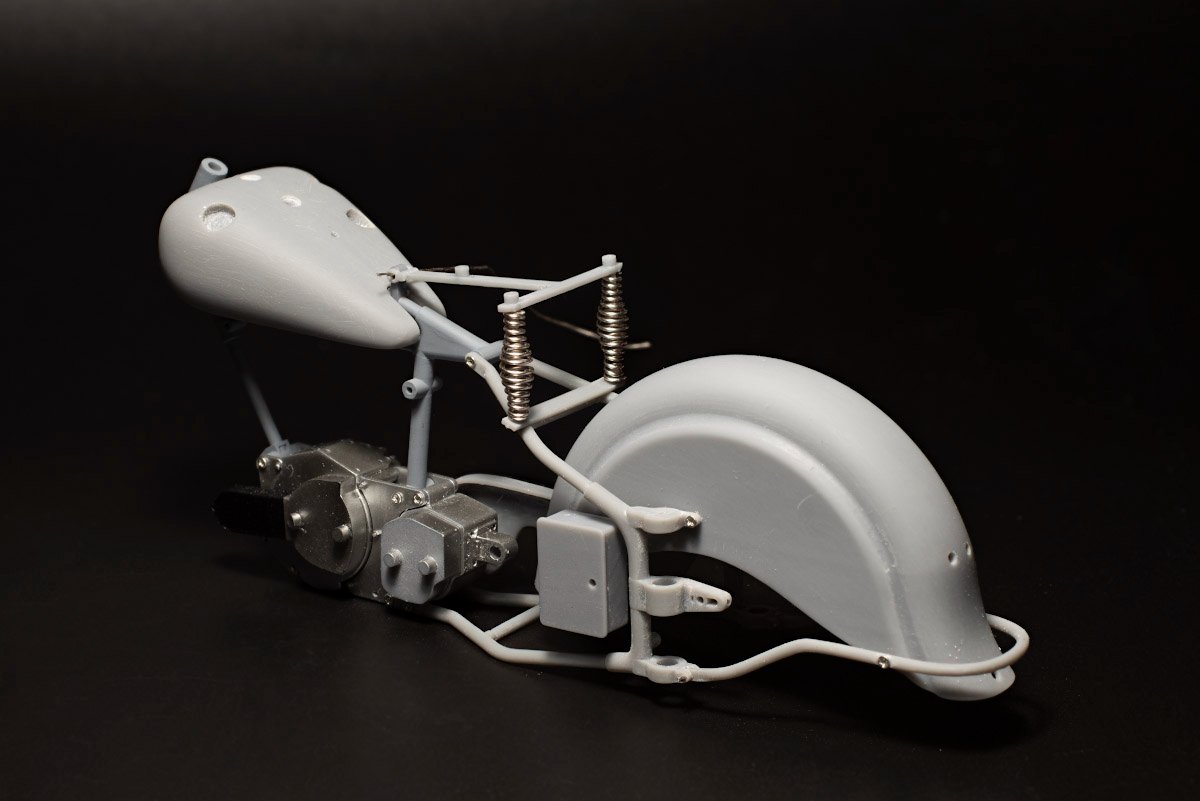

Популярный пост Николай_ 6014 Опубликовано 26 Apr 2026, 13:51:15 Автор Популярный пост Жалоба Поделиться Опубликовано 26 Apr 2026, 13:51:15 (изменено) Пока едут компоненты для пружин и задних амортизаторов, переделал бак и некоторые части рамы, теперь заднее крыло встало на место и зафиксировалось. Кожух цепи тоже на месте, пришлось крыло подгрызть, у оригинального крыла из набора в этом месте тоже прогрыз, сквозь него, как раз цепь едет. Также купил красочки: RAL 3032 и RAL 9001, крылья будут двухцветными, так эротичнее. Осталось немного. Изменено 26 Apr 2026, 14:53:27 пользователем Николай_ 11 Ссылка на сообщение Поделиться на другие сайты

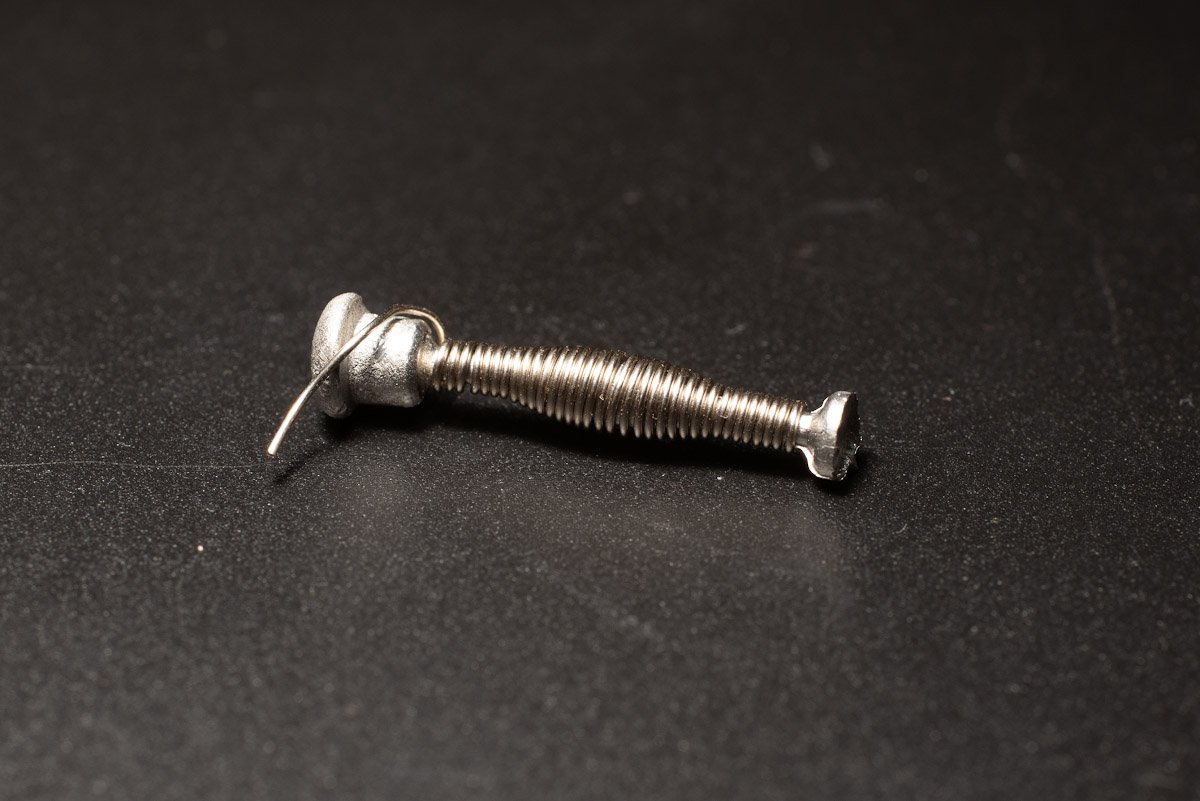

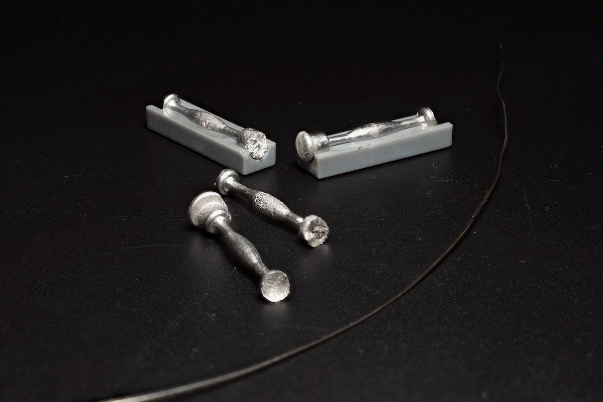

Популярный пост Николай_ 6014 Опубликовано 27 Apr 2026, 15:29:40 Автор Популярный пост Жалоба Поделиться Опубликовано 27 Apr 2026, 15:29:40 Сэксперимент с пружинами можно сказать, удался. Сегодня забрал мельхиёрную проволочку 0,5 мм, оч приятная, мявкая такая. А вся суть опыта заключается в том, что оказывается смола спокойно держит t ~ 200 °C. В те половинки, что остались от алебастровых проб, я попробовал влить расплавленный сплав Вуда, а он взял и влился! Далее навивка: Растяжка, обезка, примерка: С растяжкой не все здорово, пружина расшиперивается неравномерно, там, где витки тонкие, там ваще никак. Сволочь. Надо укоротить болванку для навивки и мотать двумя проволоками, штоп сразу с зазором навивалось. 10 Ссылка на сообщение Поделиться на другие сайты

Николай_ 6014 Опубликовано 28 Apr 2026, 04:16:32 Автор Жалоба Поделиться Опубликовано 28 Apr 2026, 04:16:32 11 часов назад, AeroMax сказал: хитрюга Как есть )) И таки да, такая схема работает, правда хочется поискать в ящике стола комплект более прочных пальцев. После двух пружин свои стандартные пальцы пришлось сдать в санаторий. Победила пара из мельхиоровой проволоки 0,6 мм и припоя 0,4 мм. Медную проволоку той же толщины уже очень тяжко наматывать в паре, особенно во второй половине бочки, когда они обе норовят соскользнуть по склону. В общем, думаю надо еще немного скорректировать длину бочкообразного участка на заготовке и норм. 3 Ссылка на сообщение Поделиться на другие сайты

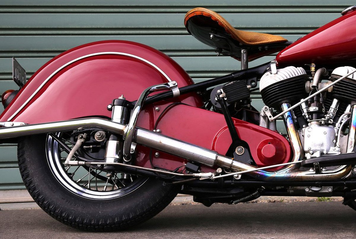

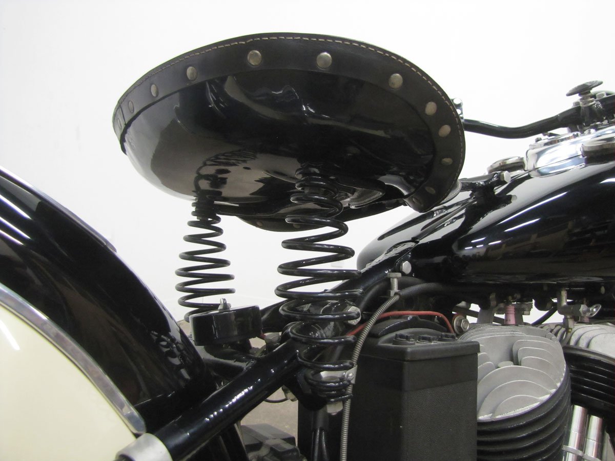

PETERSON 10213 Опубликовано 28 Apr 2026, 08:59:38 Жалоба Поделиться Опубликовано 28 Apr 2026, 08:59:38 (изменено) Коля, я знаю, что мои комментарии ты всегда очень болезненно воспринимаешь, но ты меня извини. Я бы посоветовал пружины седла делать из более тонкой проволоки, бочкообразность увеличить и наматывать по правилу буравчика. Поправлюсь. Мотать можно в противоположную сторону. Не тот мотоцикл нашёл выше. https://nationalmcmuseum.org/2019/12/27/1941-indian-sport-scout-model-641/ Изменено 28 Apr 2026, 09:19:54 пользователем PETERSON 3 Ссылка на сообщение Поделиться на другие сайты

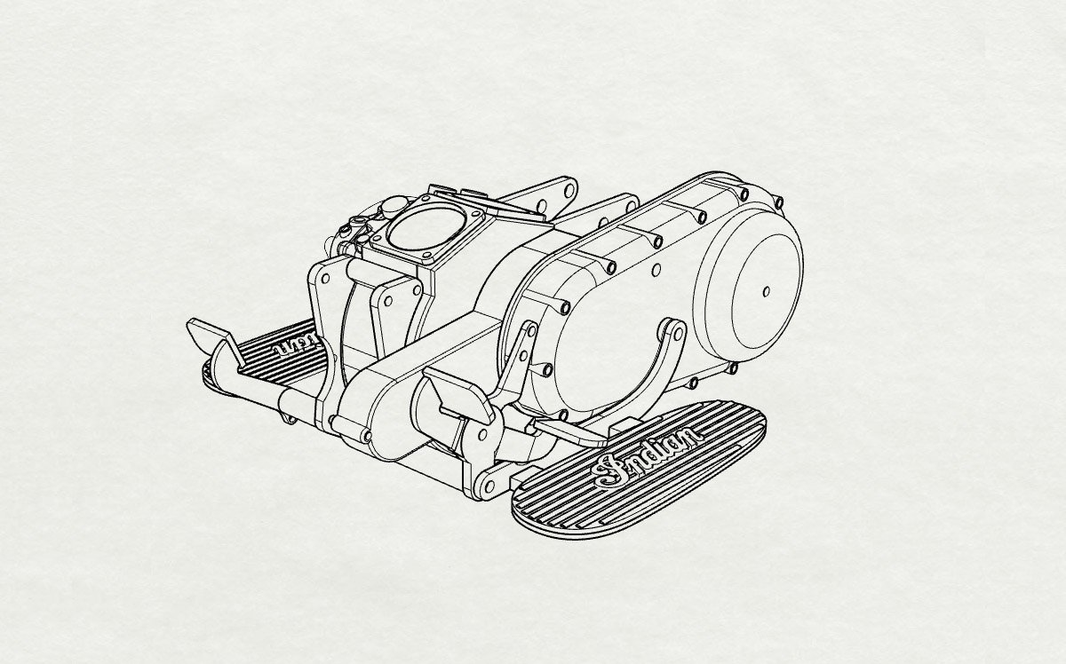

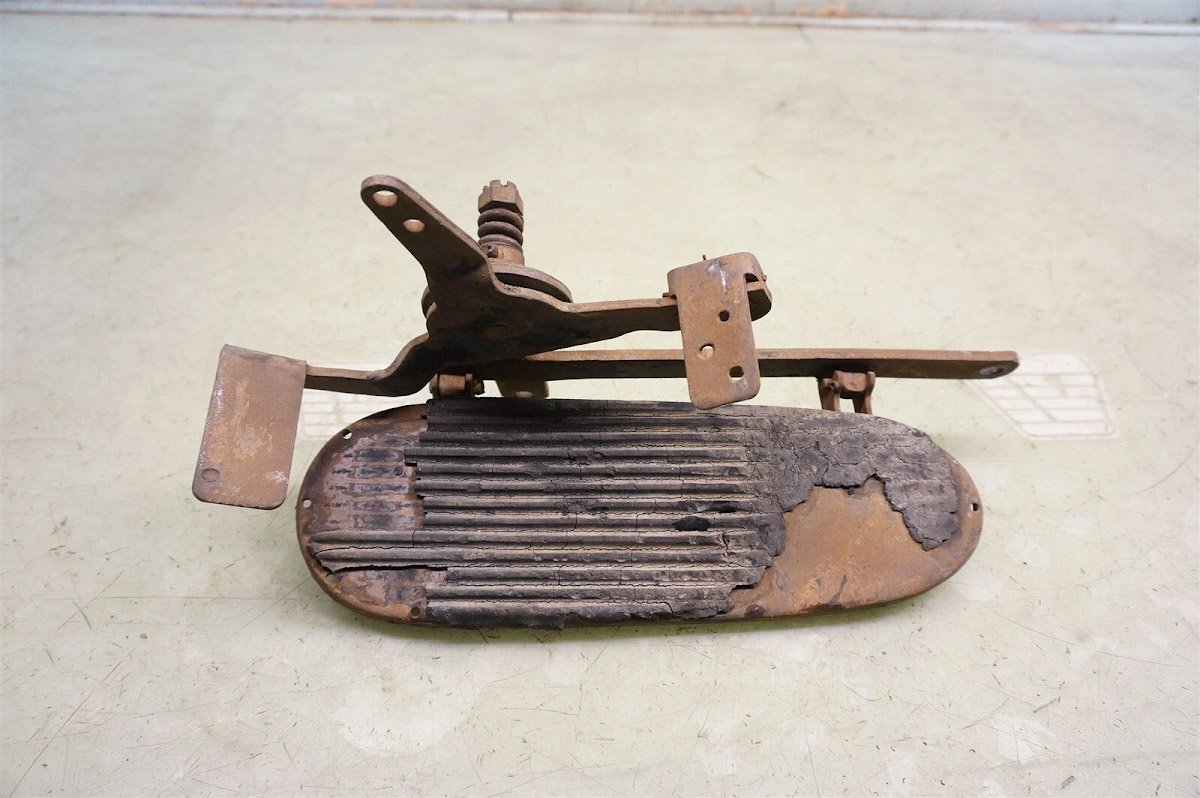

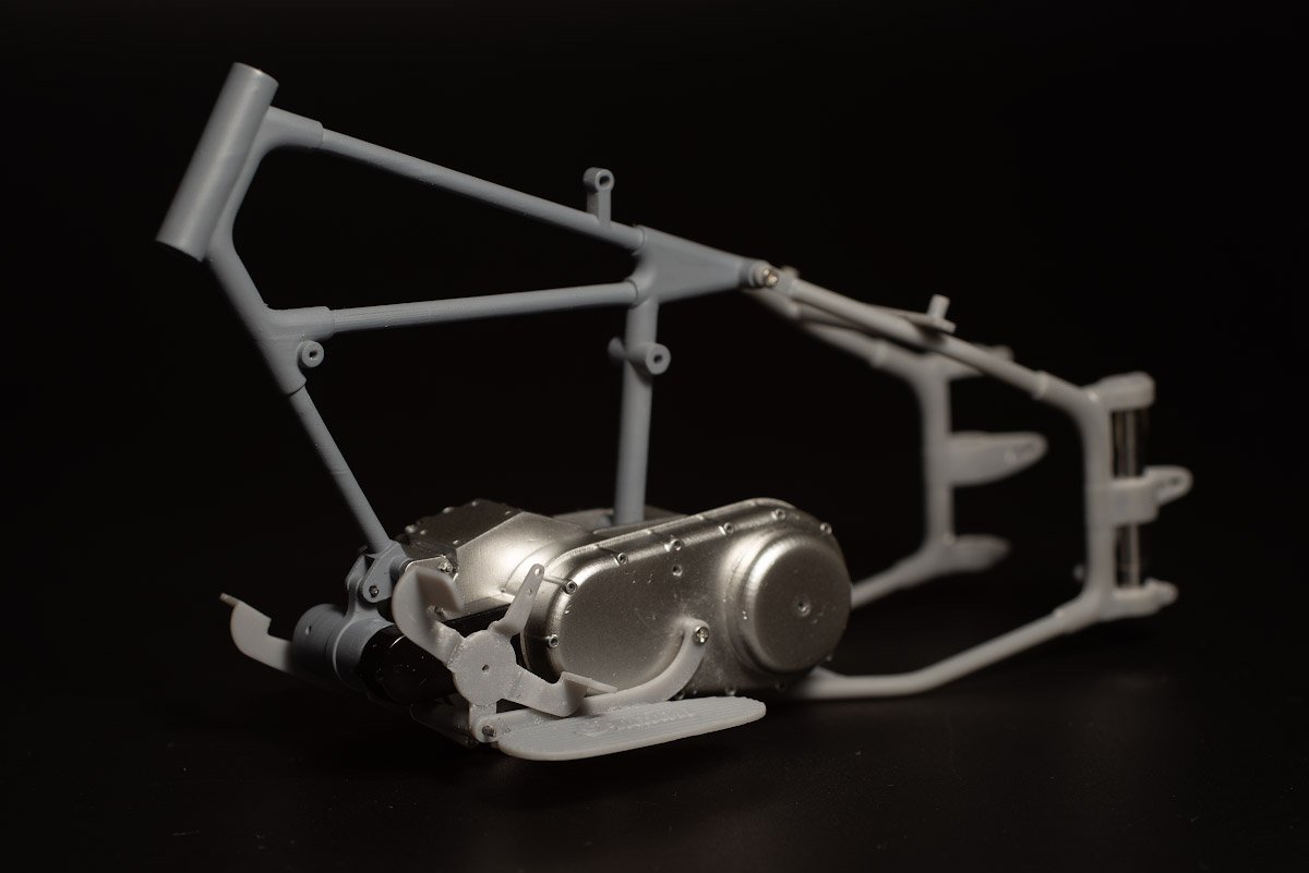

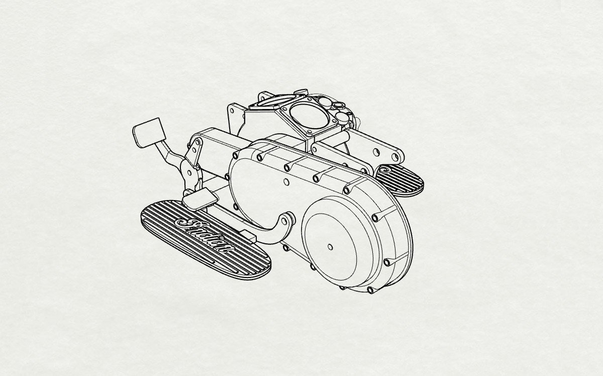

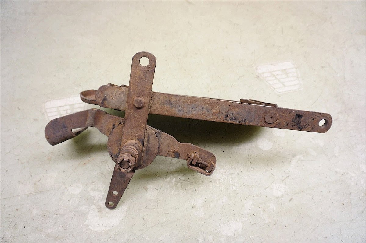

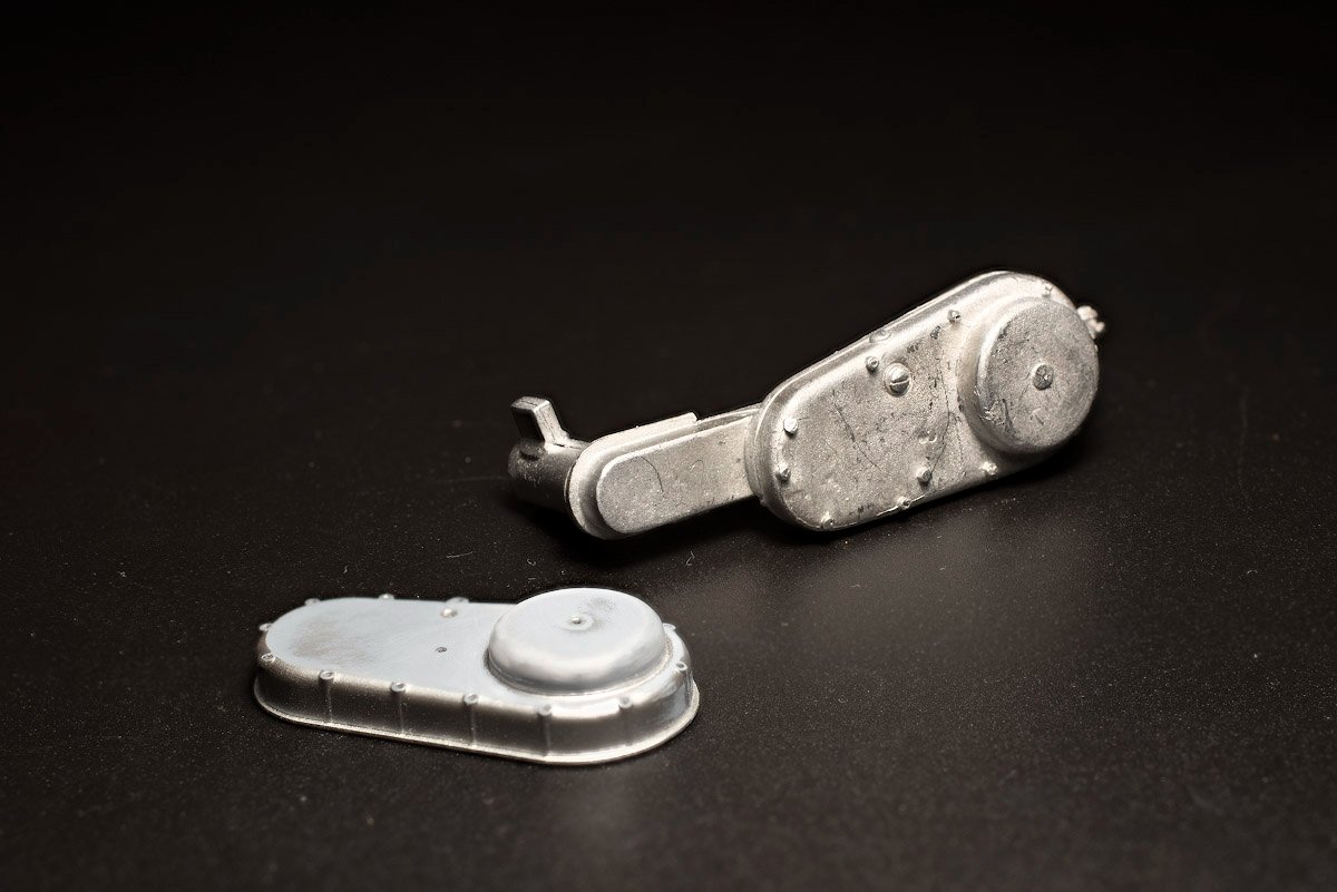

Популярный пост Николай_ 6014 Опубликовано 30 Apr 2026, 05:11:07 Автор Популярный пост Жалоба Поделиться Опубликовано 30 Apr 2026, 05:11:07 (изменено) Вроде и у нас лето решило наступить, а то до этого не пойми что, то понос, понимаешь, то золотуха. А тут прям тепленько стало, гибиськусь на окне тут же распустилась, красивая, чоуж ) Навесил подножки и педали разновсяческие. Тут справа — тормоз-vulgaris, а слева, педали, управляющие сцеплением, было и так, да. Крышечка левая — м-м-м-м! нетошто из набора, блевотина покоцанная с замыленными болтами. Не покидает ощущение некоторой легкой переразмеренности... А вапще, этот узел в наборе исполнен очень мутно, как и многие другие. Хотя он и по жизни явно не из здорового сна к нам пришел ))) Сквозь это, была проделана некоторая кастомная импровизация с положением левой подножки, чтобы она стала вровень с правой. Из какого-то видоса подглядел. Не думаю, что они были на разной высоте в жизни, как в наборе изображено, хотя тогда по-другому на комфорт и эргономику смотрели. Тов. генератор (релюха есть, не ссыте) подтянулся, он в наборе тоже какашкой выглядит. Порядок сборки тут же скорректировался, подножки надо сразу к опорам двигателя приаттачивать. Ладно, надо уменьшать посильно некоторых членов этой инсталляции. Изменено 30 Apr 2026, 07:31:27 пользователем Николай_ 12 Ссылка на сообщение Поделиться на другие сайты
Популярный пост Николай_ 6014 Опубликовано 30 Apr 2026, 09:16:41 Автор Популярный пост Жалоба Поделиться Опубликовано 30 Apr 2026, 09:16:41 (изменено) Устранил неточность в конструкции, заодно и перерисовал. Поизящнее получилось вроде, принтинг покажет. Как же прекрасен Рино по-сравнению с 3DMax, это просто одно сплошное непрерывное наслаждение. Булевыми операциями и обрезкой можно выточить любой енг, прастигоспади, и никакая геометрия не рушится, кайф. Изменено 30 Apr 2026, 09:30:51 пользователем Николай_ 9 Ссылка на сообщение Поделиться на другие сайты
John Wick 4136 Опубликовано 30 Apr 2026, 17:18:40 Жалоба Поделиться Опубликовано 30 Apr 2026, 17:18:40 Похоже на винтажную инструкцию Ссылка на сообщение Поделиться на другие сайты
AeroMax 1393 Опубликовано 30 Apr 2026, 19:27:34 Жалоба Поделиться Опубликовано 30 Apr 2026, 19:27:34 (изменено) 14 часов назад, Николай_ сказал: Крышечка левая — м-м-м-м! нетошто из набора, блевотина покоцанная с замыленными болтами. Ты бы хоть стрелочкой показал о какой крышечке речь, а думаю: не одному мне не понятно.... Хотя уже допёр, похоже. А так красиво, чо уж! Изменено 30 Apr 2026, 19:31:07 пользователем AeroMax Ссылка на сообщение Поделиться на другие сайты
Популярный пост Николай_ 6014 Опубликовано 1 May 2026, 07:35:55 Автор Популярный пост Жалоба Поделиться Опубликовано 1 May 2026, 07:35:55 12 часов назад, AeroMax сказал: о какой крышечке С`виноват, товарищи, как есть, с`виноват... Но выж на опыте, вас не проведешь. Еще по стародавним сборкам Гунзе, замыленные и мятые болтики, а также невозможность обработки поверхностей были основными источниками моей печали. Михаил-Silent умудрялся в некоторых деталях отфрезеровать эти погибшие болтики и сделать новые посадочные места. Это было завидно. Теперь вот и я смог. Заодно на фотах увидел недочищенные грани на новой крышке, так что снова польза. Количество крепежных болтов крышки может отличаться от оригинала, потому что мне на это пох. И на разных крышках оно разное И вапще мир-трут-май! 5 Ссылка на сообщение Поделиться на другие сайты
