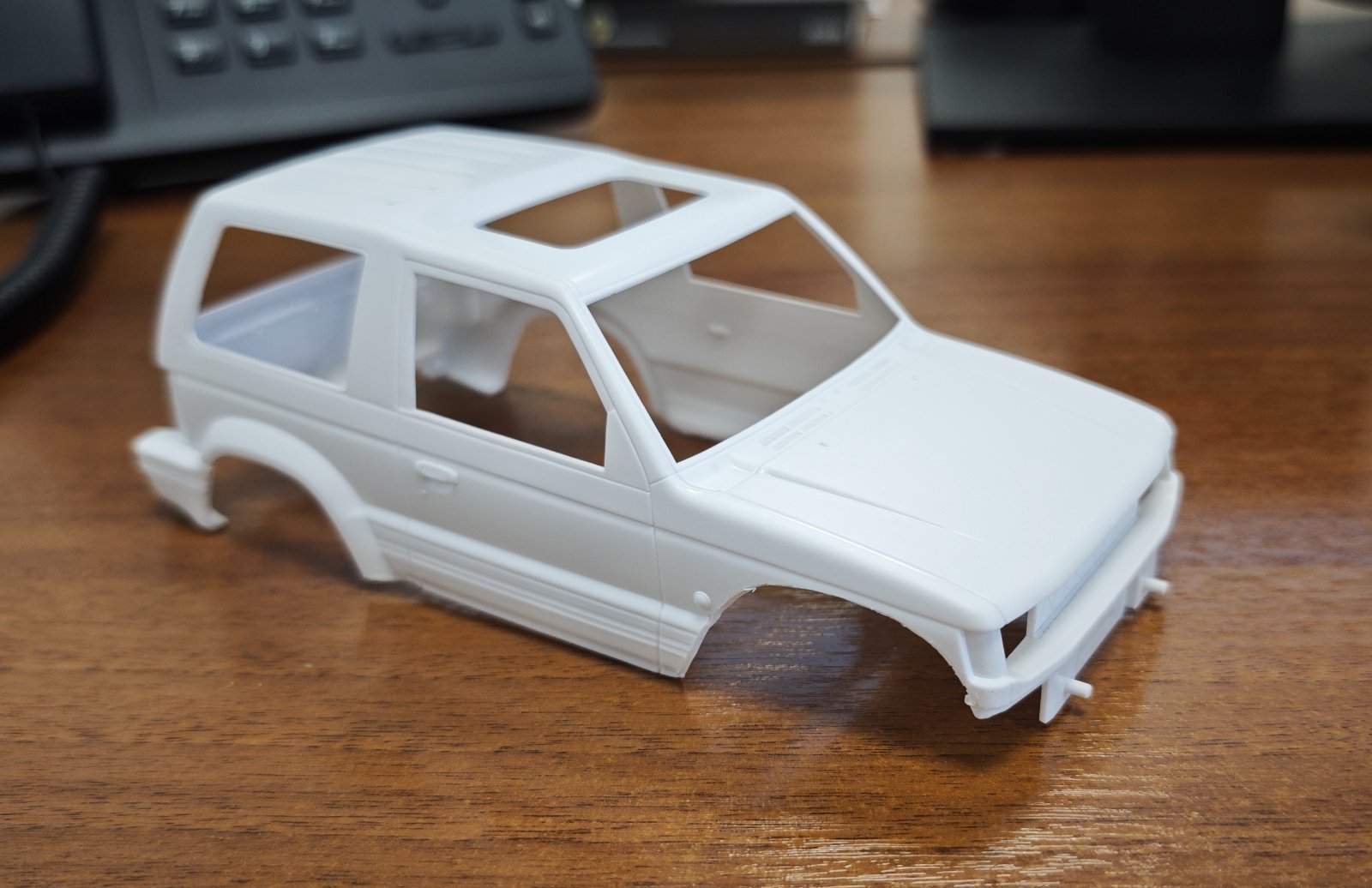

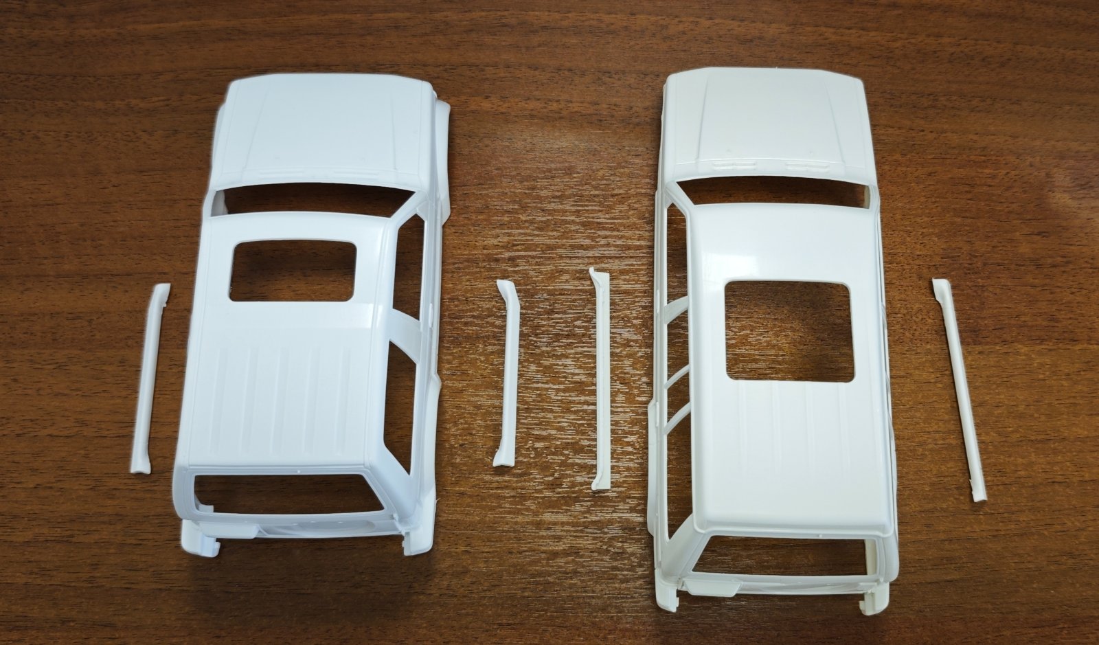

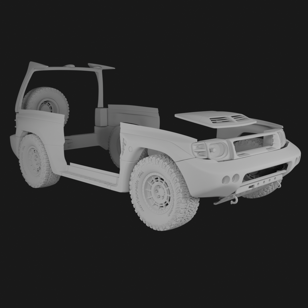

Популярный пост Skalnik 699 Опубликовано 19 May 2026, 15:18:44 Популярный пост Жалоба Поделиться Опубликовано 19 May 2026, 15:18:44 (изменено) Этот ВИП не должен был начаться сейчас, его время еще не пришло, но на работе стало появляться свободное время и начал таскать с собой кузова и мелочевку с целью распилить, подточить, сделать расшивку... Принес сегодня кузов Паджеры 5ти дверки, начал пилить его под обвес, появились вопросы... И решил я сделать сразу инструкцию по его монтажу. Но сначала предыстроия... Больше года назад мы с @vova26003 обсуждали в очередной раз что можно запилить из имеющегося барахла и зашла речь про Pajero Evolution. Не тот что раллийный корч, а про дорожную версию. Что было бы круто такой построить. Готовых решений нет, есть какой-то китайский обвес. Начал изучать вопрос, все кто брался, говорят что кривой и не точный... Погоревали мы и решил я узнать у Никиты (Scale Parts) может ли он запилить нам обвес, он озвучил примерный ценник и я ушел думать. Думал-думал и вот весной 2025го у меня появились лишние деньги и я решил гульнуть! Снова поднял эту тему с Никитой, он согласился. К этому времени я приобрел новый набор 3 дверного Pajero от Aoshima. Новый кузов из набора был отправлен в Москву Артёму (Fugu Garage) на сканирование. Потом скан был передан Никите в работу. Лето пролетело и в сентябре обвес был готов. По условиям разработки он мне выслал 3 комплекта обвеса. Один я планировал собрать сам, второй уходил @vova26003, а третий я думал либо продать, либо распилить и приписюнить на 5ти дверного Паджеру. Да, таких несколько штук существует, но это всё самоделки. Но в какой-то момент я очнулся, а мы уже с Никитой обговариваем детали переделки готового комплекта в набор для 5тидверки Сделал несколько сравнений и замеров... Никита поправил длины порогов, задних крыльев и бамперов, и комплект пошел в печать. А еще диски и сидухи (у Никиты есть максимально похожие сидухи на стоковые Recaro от Эволюшена) всякие тоже заказал. Получил я наборы уже в конце октября (постоянно добивал заказ на печать новыми и новыми штуками...) и убрал по коробкам до лучших времён. И вот, получается, эти времена пришли :) Ещё @vova26003 скинул мне вот такой прикольный Видик после чего я не смог устоять, пришлось заказать прицеп благо на озоне как раз по скидке попался... Лансер у меня тоже есть... Еще он предложил до кучи взять Pajero Mini и на него изобразить Эво обвес Тема интересная, но пока отложим ... Вот так выглядит набор. Колёса идут отдельно. Еще есть рамки на задние фонари, но до них еще далеко, потому оставил в коробке. И вот, значит, принёс я сегодня утром на работу кузов от 5тидверки, с целью не спеша приклеить на него обвес. А начал я с длинного, потому что у него будут доработки только по кузову по сути, ходовка останется стоковой. С коротким всё сложнее. У Эволюшена сзади независимая подвеска, прародительница подвески 3го и 4го Паджеры. Я хочу в перспективе её запилить (руками или в 3д, еще не знаю). Т.е. коротыш изначально планируется как долгострой. Даже вот сейчас я обвесы прилеплю и, скорее всего кузова уйдут обратно в коробки, т.к. слишком много моделей в работе. Я даже не уверен, что успею за лето их покрасить и залачить, а это план максимум. Повторюсь: я начал их пилить исключительно потому, что появилось свободное время на работе. Там же планирую потихоньку их пилить и там же клеить, не привлекая внимания начальника Ну ооочень хочется всё время что-то моделить... Вечерами дома стараюсь продолжать доделывать начатые ранее наборы... Так вот, принёс я на работу длинного и начал прикидывать что надо отпилить. На Культс3Д у Никиты висит картинка что надо отрезать Начал я с подножек. Скрайбером их отпилил. Потом пошли передние крылья и части бампера (у 5тидверки). з.ы. набор можно заказать в ВК через группу Scale Parts, или купить модельку для самостоятельной печати. Изменено 20 May 2026, 02:48:56 пользователем Skalnik 13 Ссылка на сообщение Поделиться на другие сайты

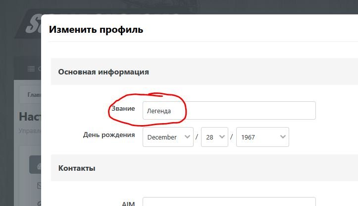

vova26003 53 Опубликовано 20 May 2026, 04:54:48 Жалоба Поделиться Опубликовано 20 May 2026, 04:54:48 Опять меня под злодея подписываешь? Я не злодей, а "Иденый вдохновитель". Админы, прошу сделать приписку к моему акк)) 2 Ссылка на сообщение Поделиться на другие сайты

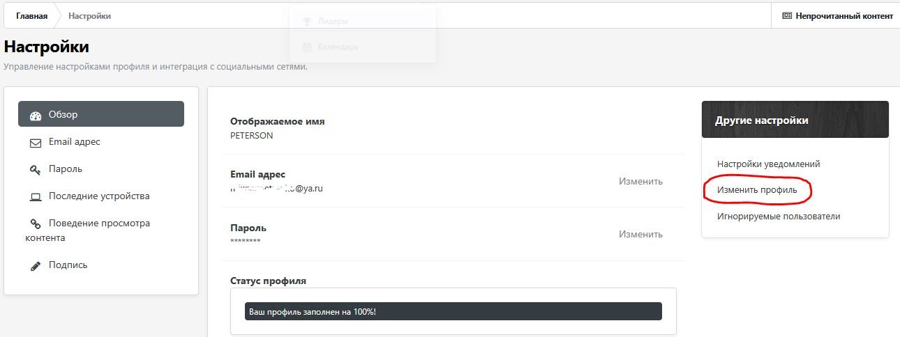

PETERSON 10782 Опубликовано 20 May 2026, 09:54:20 Жалоба Поделиться Опубликовано 20 May 2026, 09:54:20 4 часа назад, vova26003 сказал: Админы, прошу сделать приписку к моему акк)) А сам? Я, например, сам у себя менял. Спойлер Ссылка на сообщение Поделиться на другие сайты
yura1961 4065 Опубликовано 20 May 2026, 11:20:29 Жалоба Поделиться Опубликовано 20 May 2026, 11:20:29 1 час назад, PETERSON сказал: А сам? Я, например, сам у себя менял. Миша,там по моему с определенного статуса можно самому менять.Может я и ошибаюсь. Ссылка на сообщение Поделиться на другие сайты
Skalnik 699 Опубликовано 21 May 2026, 03:50:56 Автор Жалоба Поделиться Опубликовано 21 May 2026, 03:50:56 17 часов назад, PETERSON сказал: А сам? Я, например, сам у себя менял. Я тоже попробовал, не получается, нету у меня этого поля. Ссылка на сообщение Поделиться на другие сайты
PETERSON 10782 Опубликовано 21 May 2026, 06:52:41 Жалоба Поделиться Опубликовано 21 May 2026, 06:52:41 Значит, Юра прав. Извините. Ссылка на сообщение Поделиться на другие сайты

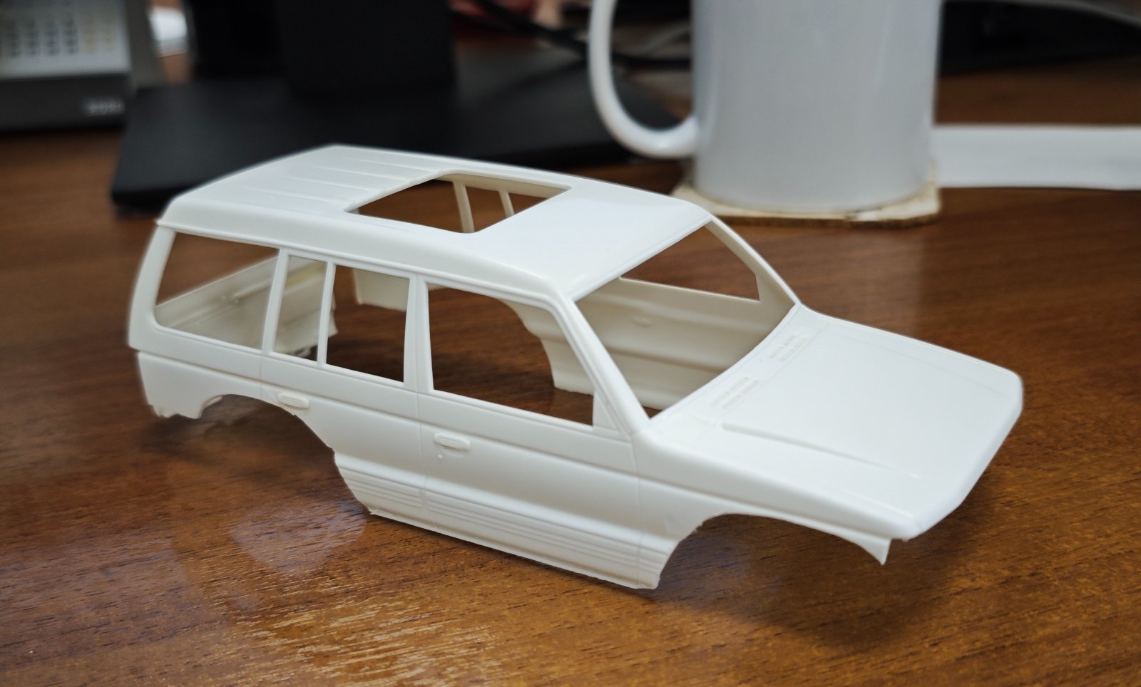

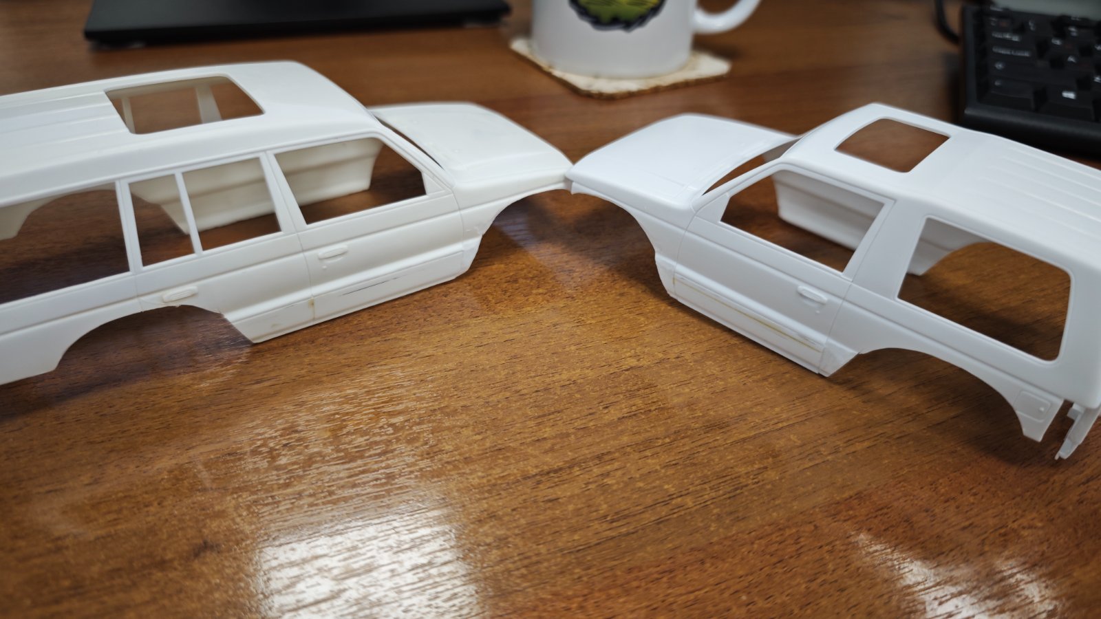

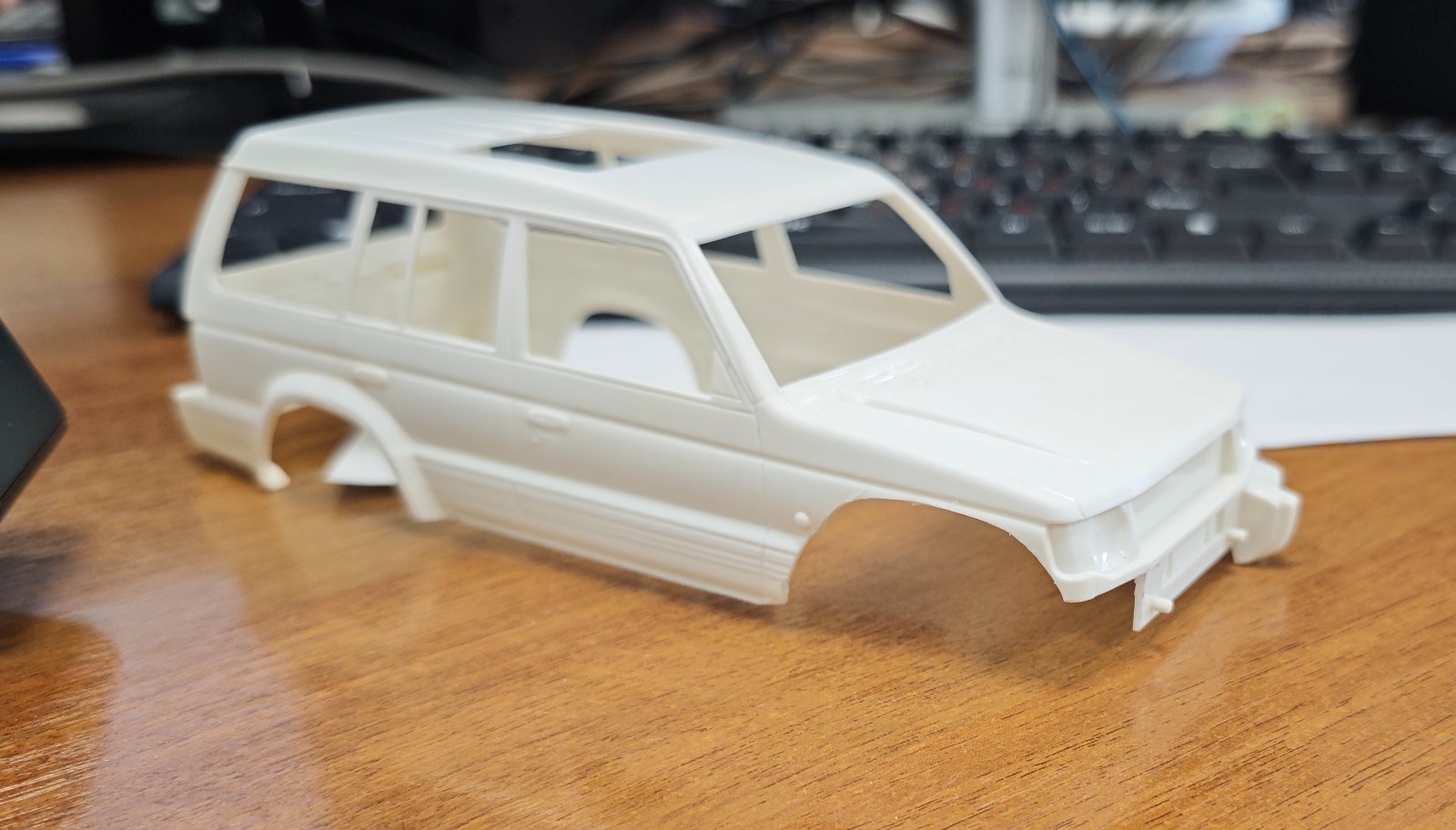

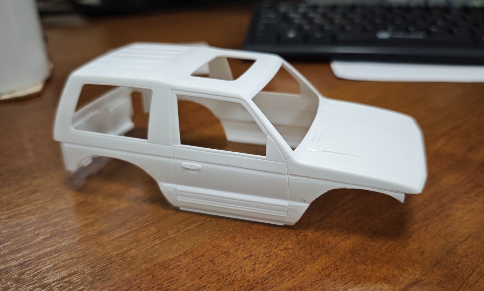

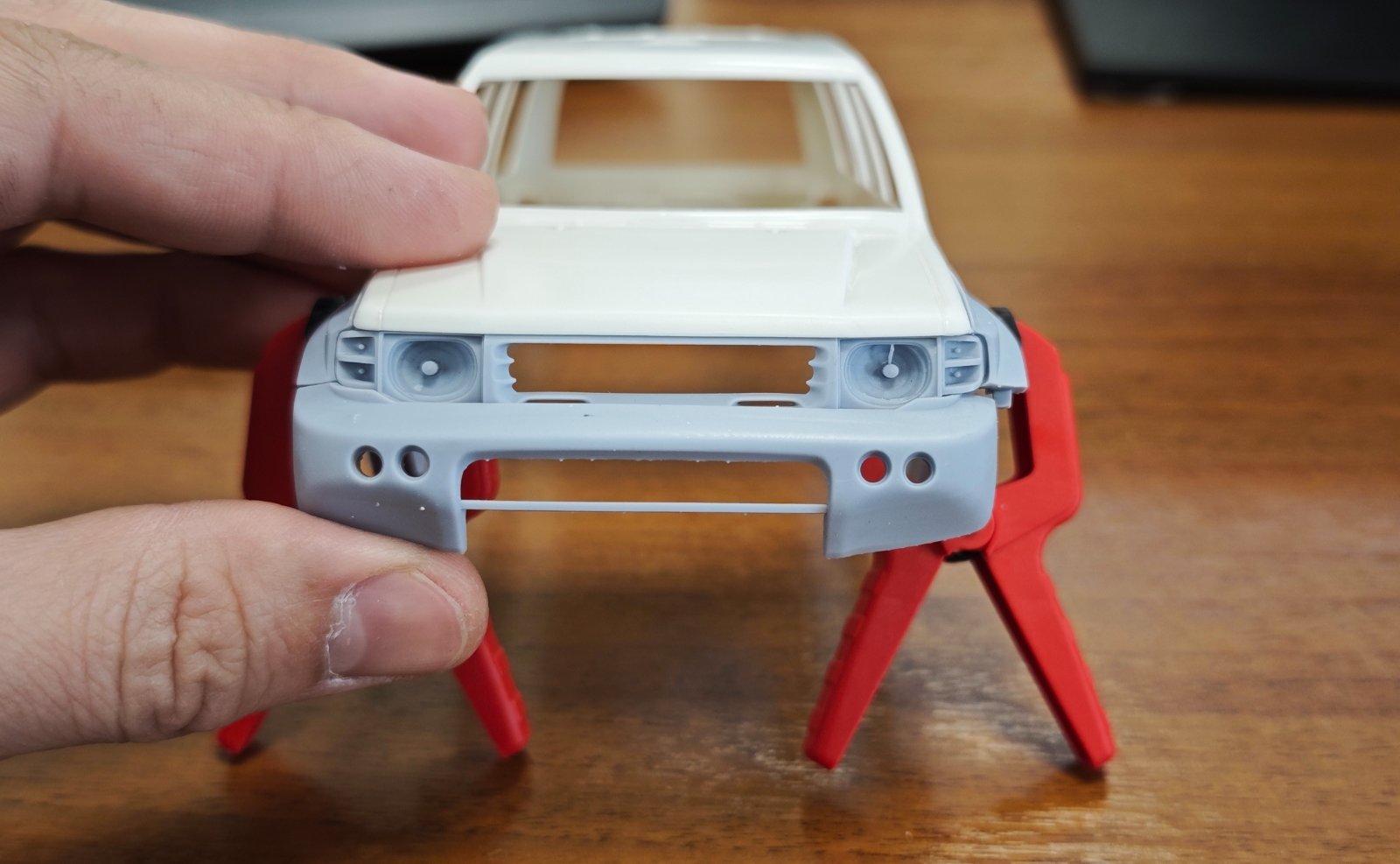

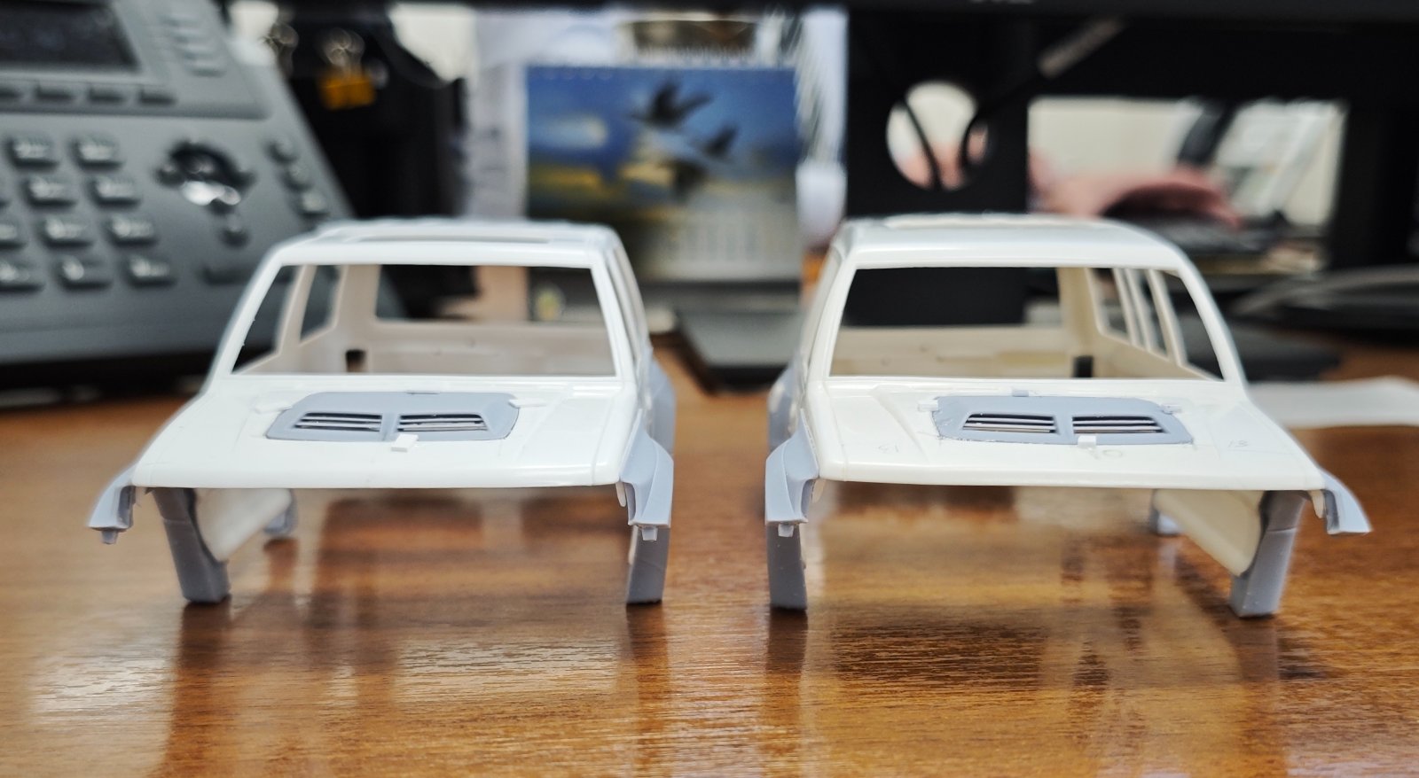

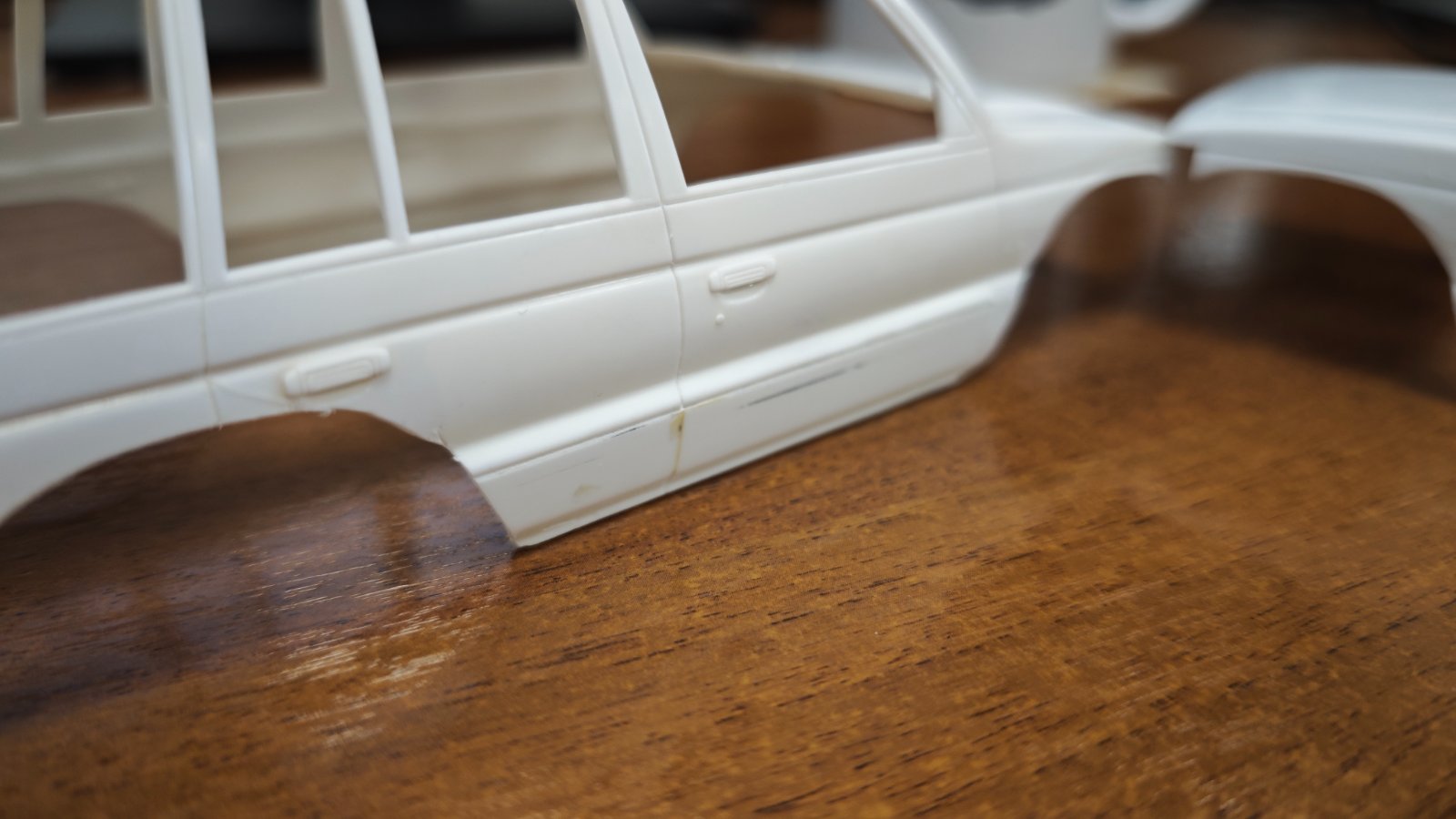

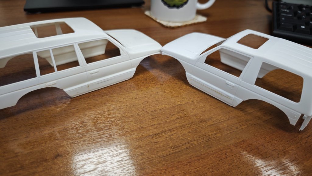

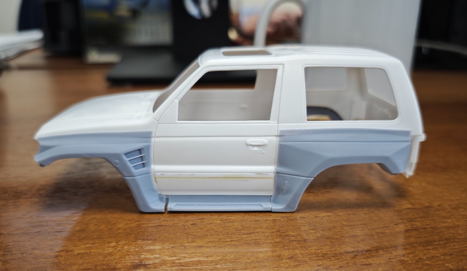

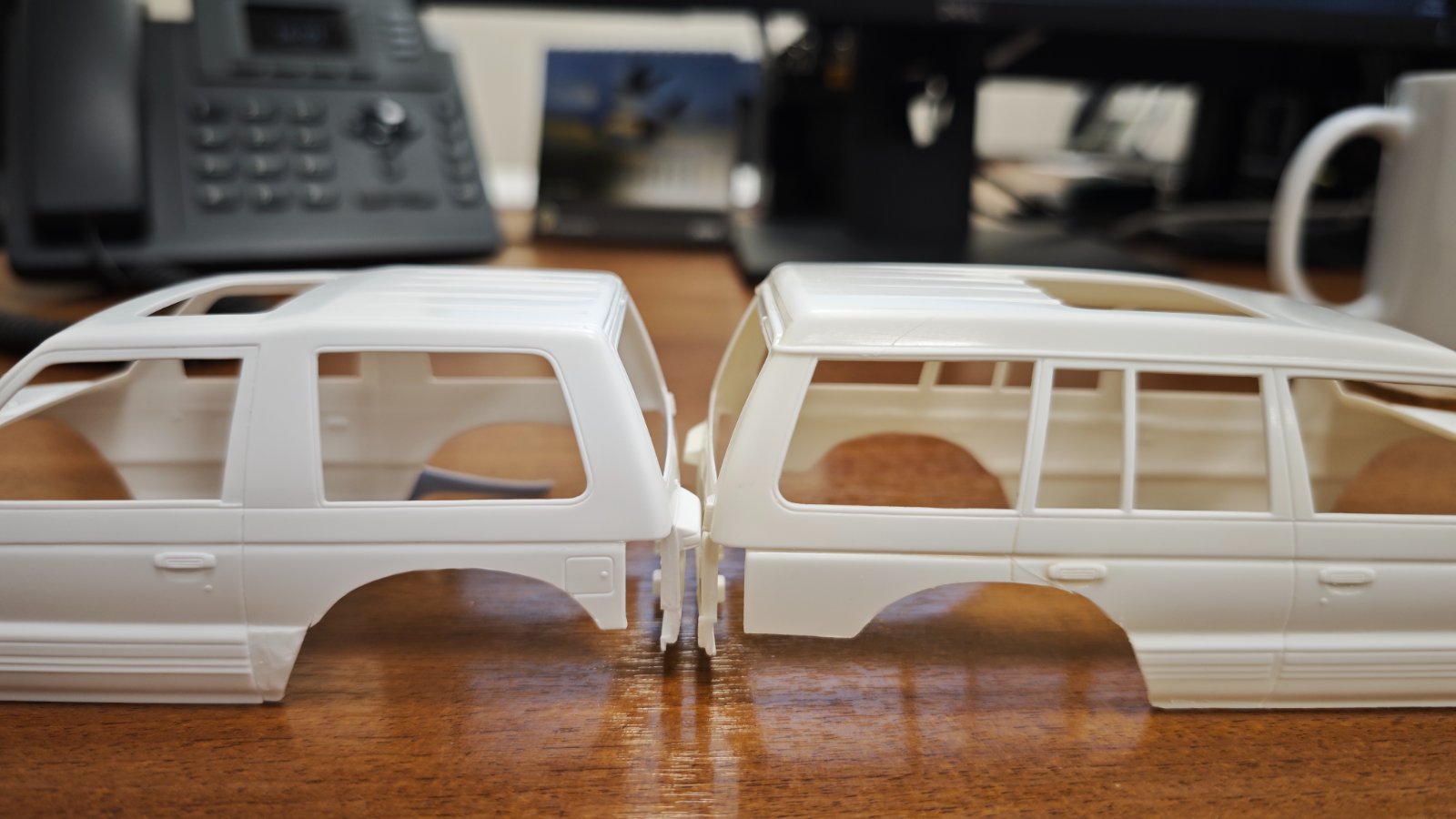

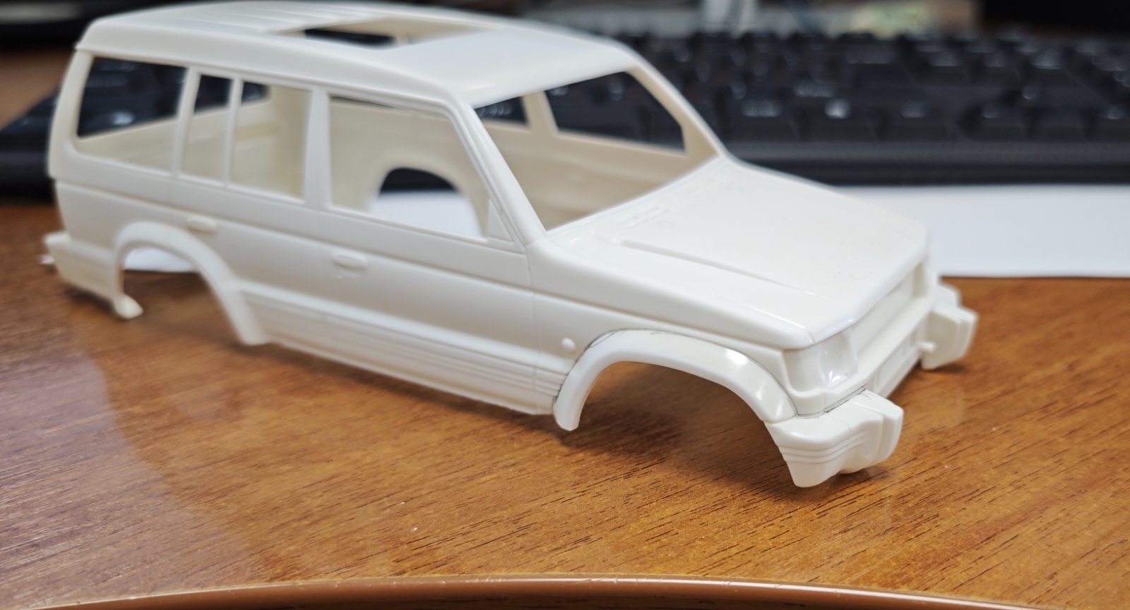

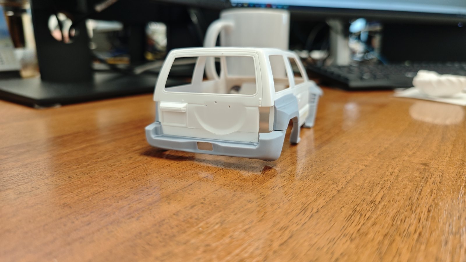

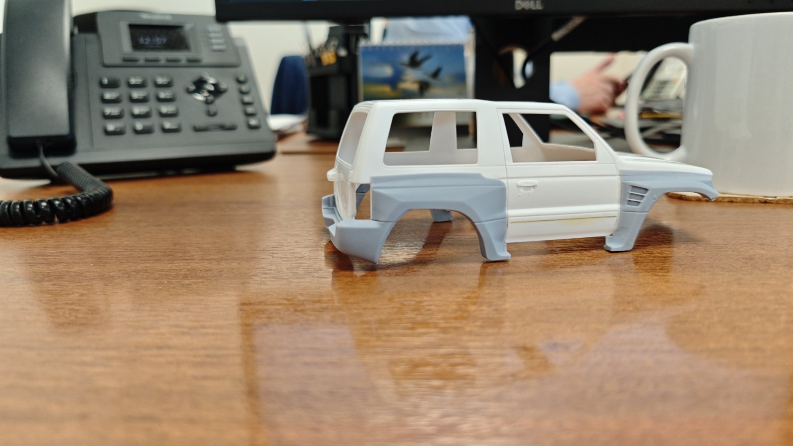

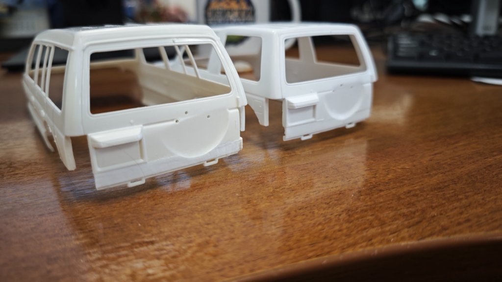

Популярный пост Skalnik 699 Опубликовано 21 May 2026, 08:34:27 Автор Популярный пост Жалоба Поделиться Опубликовано 21 May 2026, 08:34:27 (изменено) Продолжаем.Вчера пилил морду на коротыше и пытался понять как оно вообще садится. Изначально хотел начать с длинного, но т.к. обвес проектировался именно под коротыша, пришлось перенаправить поток в другую сторону. Буду проверять все моменты на коротком, а на длинном уже делать по аналогии. Сегодня отрезал задние крылья и бампера на обоих кузовах, привел их к виду как на картинке-инструкции :) Коротыш вот так: Длинный вот так: Передние бампера отрезаются полностью. Крылья подрезаются до молдинга кузова под прямым углом, ориентируясь по верхнему уголку поворотника. Вот тут видно: Крылья с бампером стыкуются нормально. Есть нюанс по отсутствию в бампере паза под левое крыло, но этот косяк в модели уже исправлен. А вот между бампером и решеткой с фарами получается щель, как будто туда просятся остатки отрезанного кузова… Никите сообщил, будет либо продлеваться плоскость бампера, либо вообще морда сделается одним куском, как на многих транскитах и станет значительно проще :) Ещё момент, как будто передние крылья можно сделать на 0,5-1мм по длиннее. Иначе при выравнивании по расшивке двери, планка с фарами и решеткой садится слишком глубоко. А садится она в пазы на крыльях. Примерил заднюю часть, бампер и крылья на коротыша. В целом встает хорошо. Один нюанс, нижняя петля двери срезается вместе с бампером. надо будет её обратно вернуть. С длинным всё получилось чуть "интереснее". Изначально при замерах определились, что кузов 5ти дверки уже чем у 3х дверки, поэтому модель обвеса для длинного была заужена. При сборке выяснилось, что зря :) При отпиливании заднего бампера на длинном петлю двери сохранил. С Никитой обсудили этот момент. Получается бампера и решетка с фарами, по ширине такие же как на коротыше будут. В целом можно начинать клеить обвес, но я решил сначала выровнять рельеф на нижней части дверей и на двери багажника. Без широких крыльев это будет сделать удобнее, чем потом подлазить. Заберу кузова домой и там уже 2к шпатлей и нождачкой выведу, потом вернусь на работу клеить. Спойлер на коротышку встает отлично. На длинного от коротыша не подходит, крыша другой формы и уже. Дома лежит второй, проверю позже. Изменено 21 May 2026, 09:10:17 пользователем Skalnik 7 Ссылка на сообщение Поделиться на другие сайты

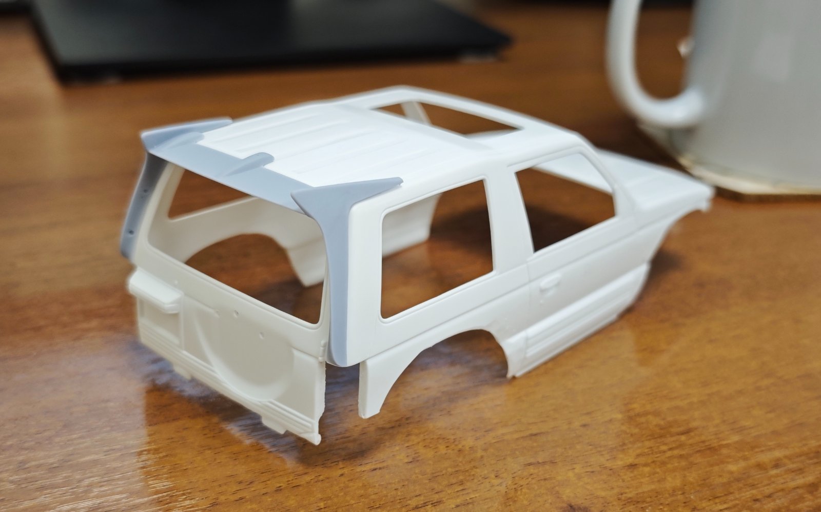

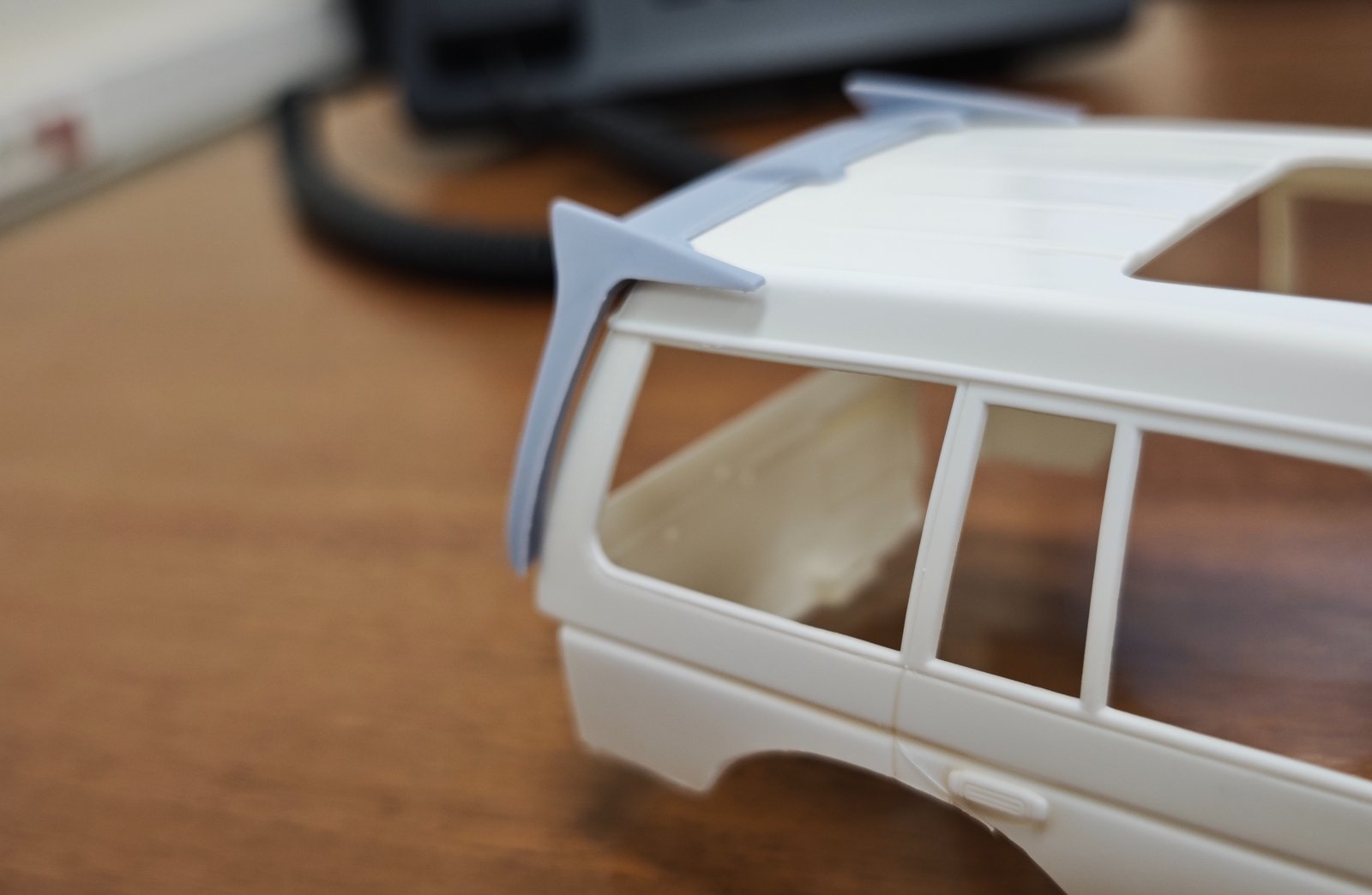

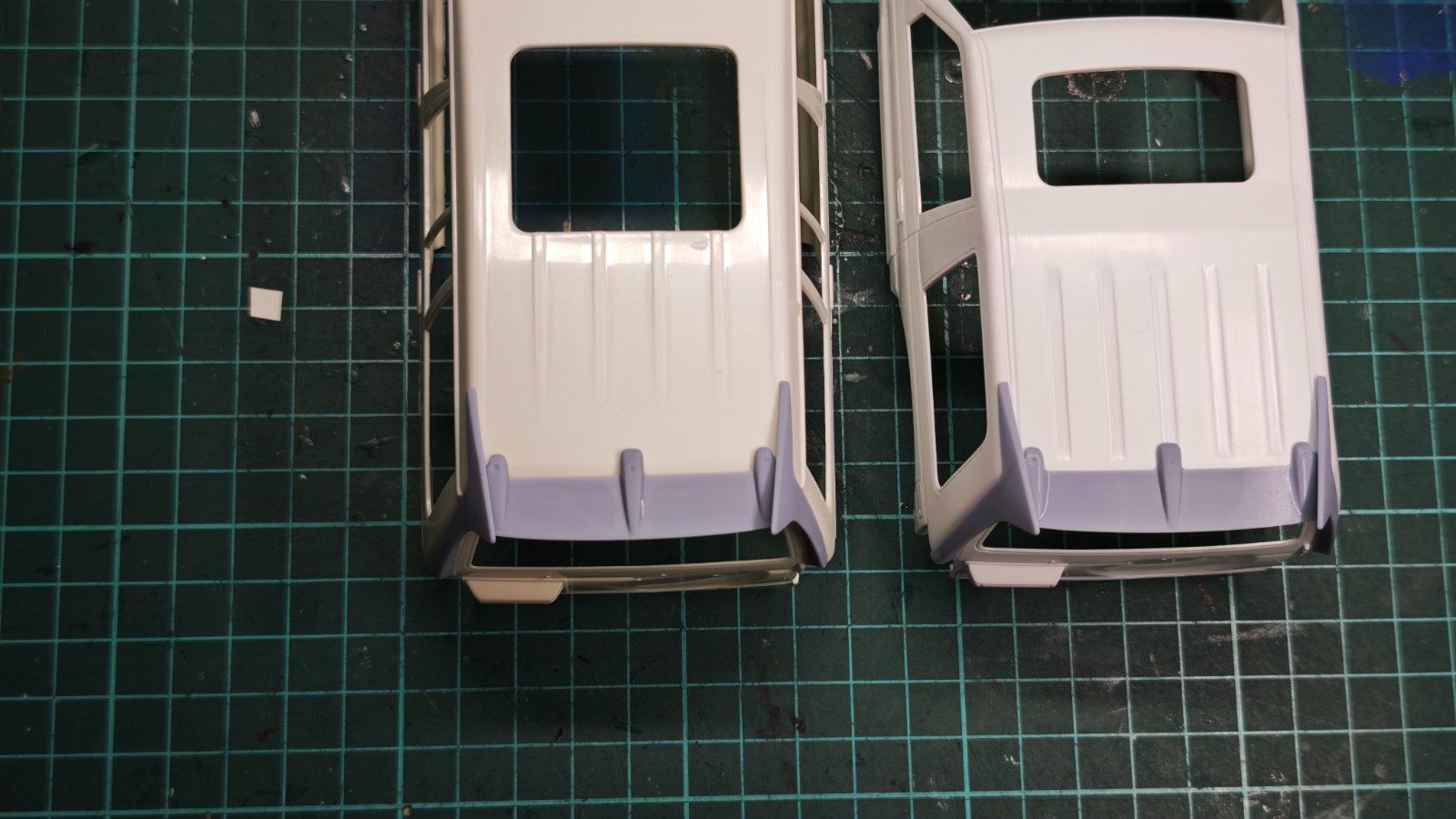

Skalnik 699 Опубликовано 21 May 2026, 14:46:46 Автор Жалоба Поделиться Опубликовано 21 May 2026, 14:46:46 Нашел дома второй спойлер. Да на длинного он уже уже сделан. Сидит не так классно, как у коротыша, но пойдет 4 Ссылка на сообщение Поделиться на другие сайты

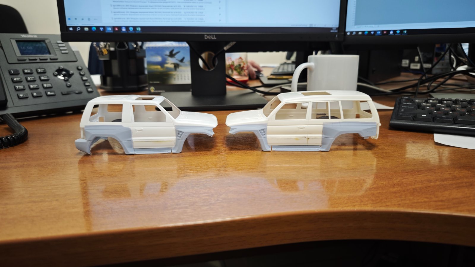

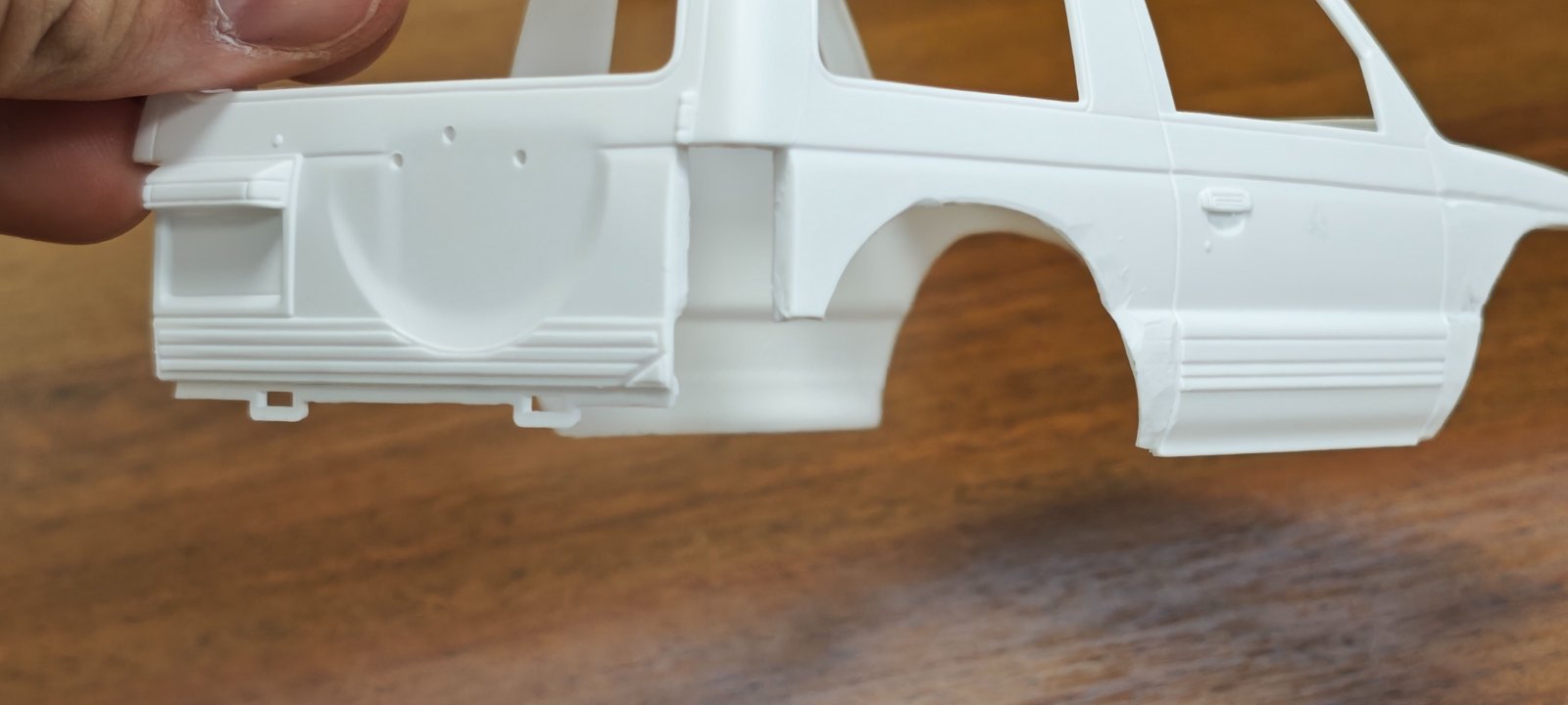

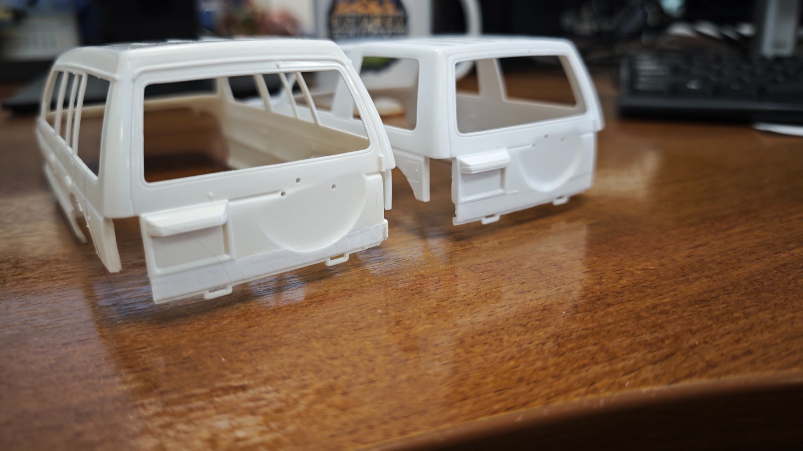

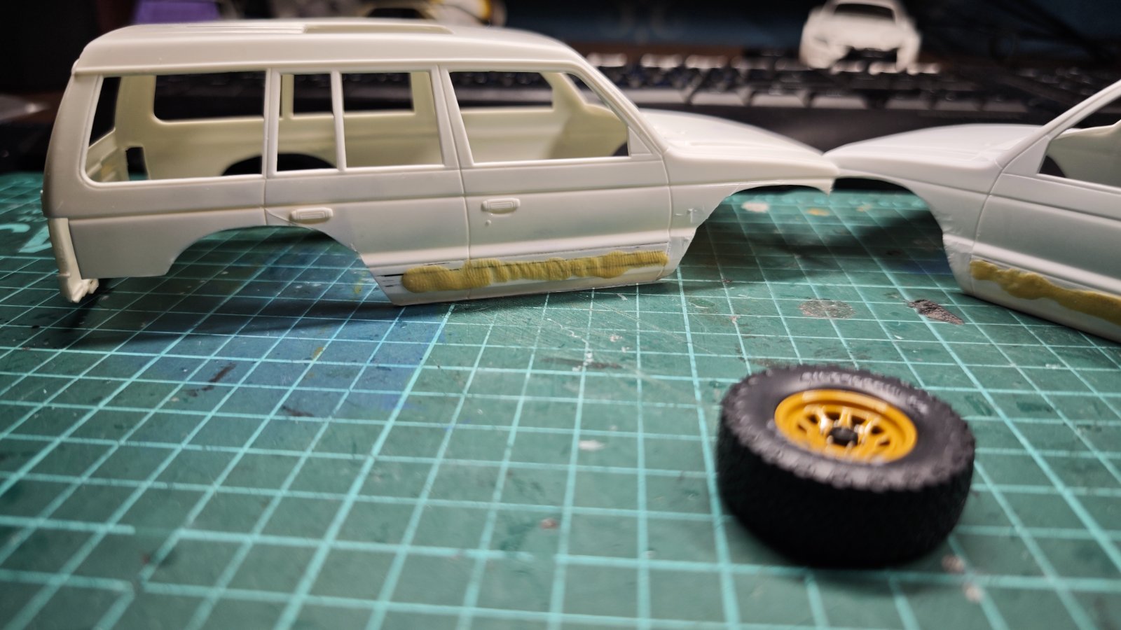

Популярный пост Skalnik 699 Опубликовано 25 May 2026, 01:36:27 Автор Популярный пост Жалоба Поделиться Опубликовано 25 May 2026, 01:36:27 (изменено) За выходные убрал рельеф с накладок дверей в нижней части. Сначала срезал, потом сошлифовал пластик, потом 2К шпатля и снова шлифовка. На 3/5ой двери сложнее. Рельеф срезал, но там нужно сделать углубление. Неотрезаная петля на 5ой двери длинного кузова мешает шлифовать, видима надо будет срезать всё же Изменено 25 May 2026, 01:39:04 пользователем Skalnik 5 Ссылка на сообщение Поделиться на другие сайты

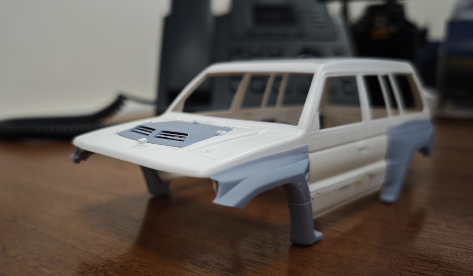

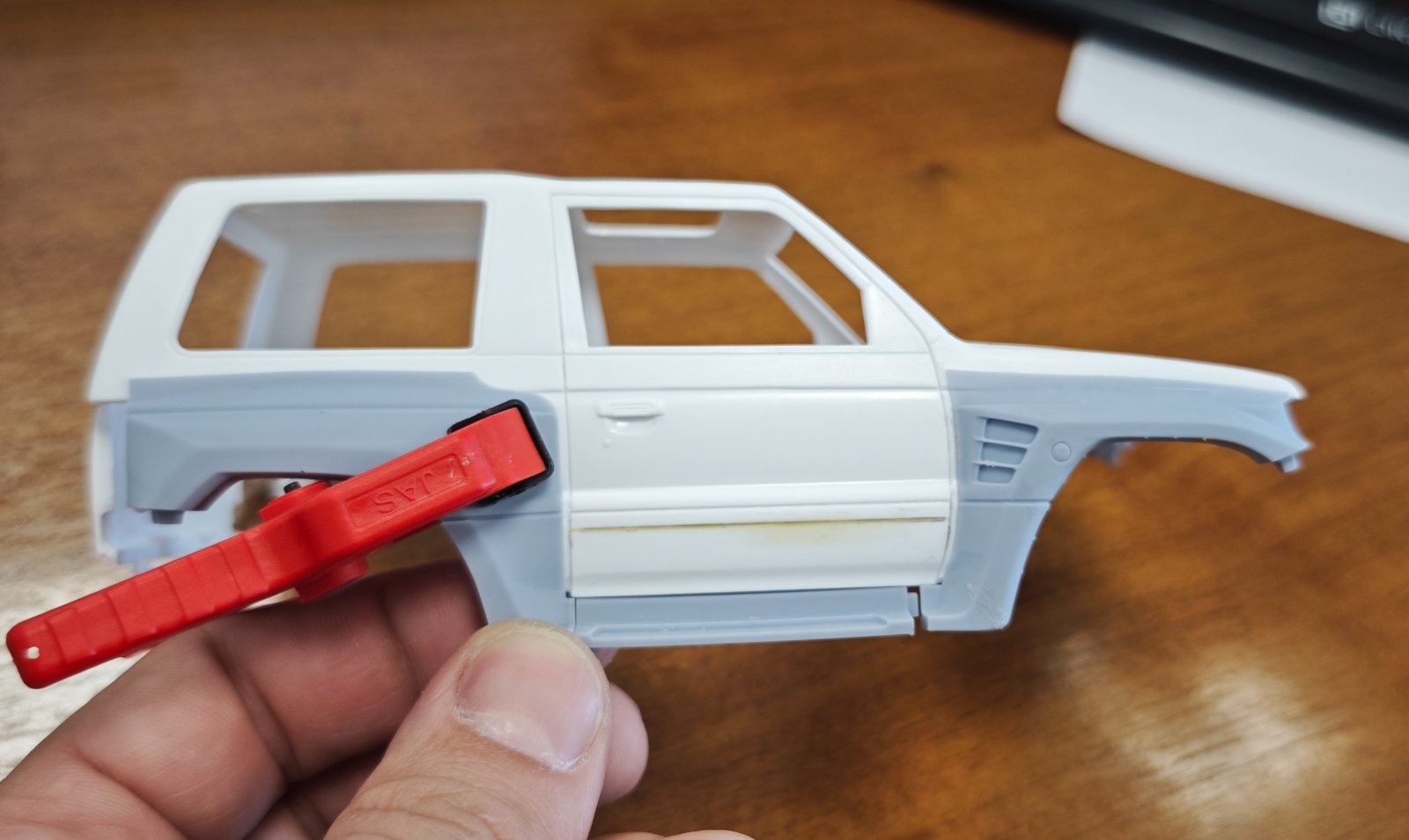

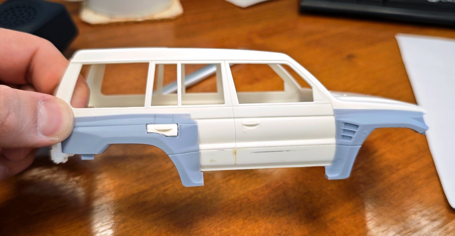

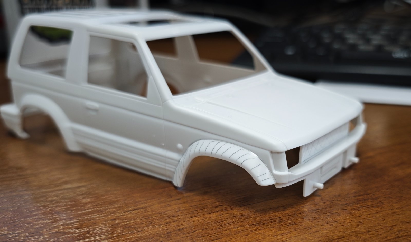

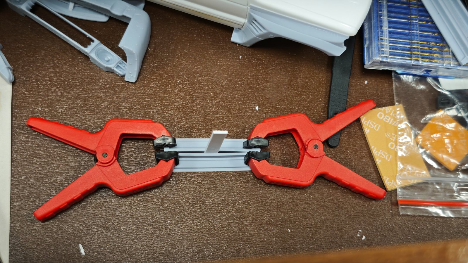

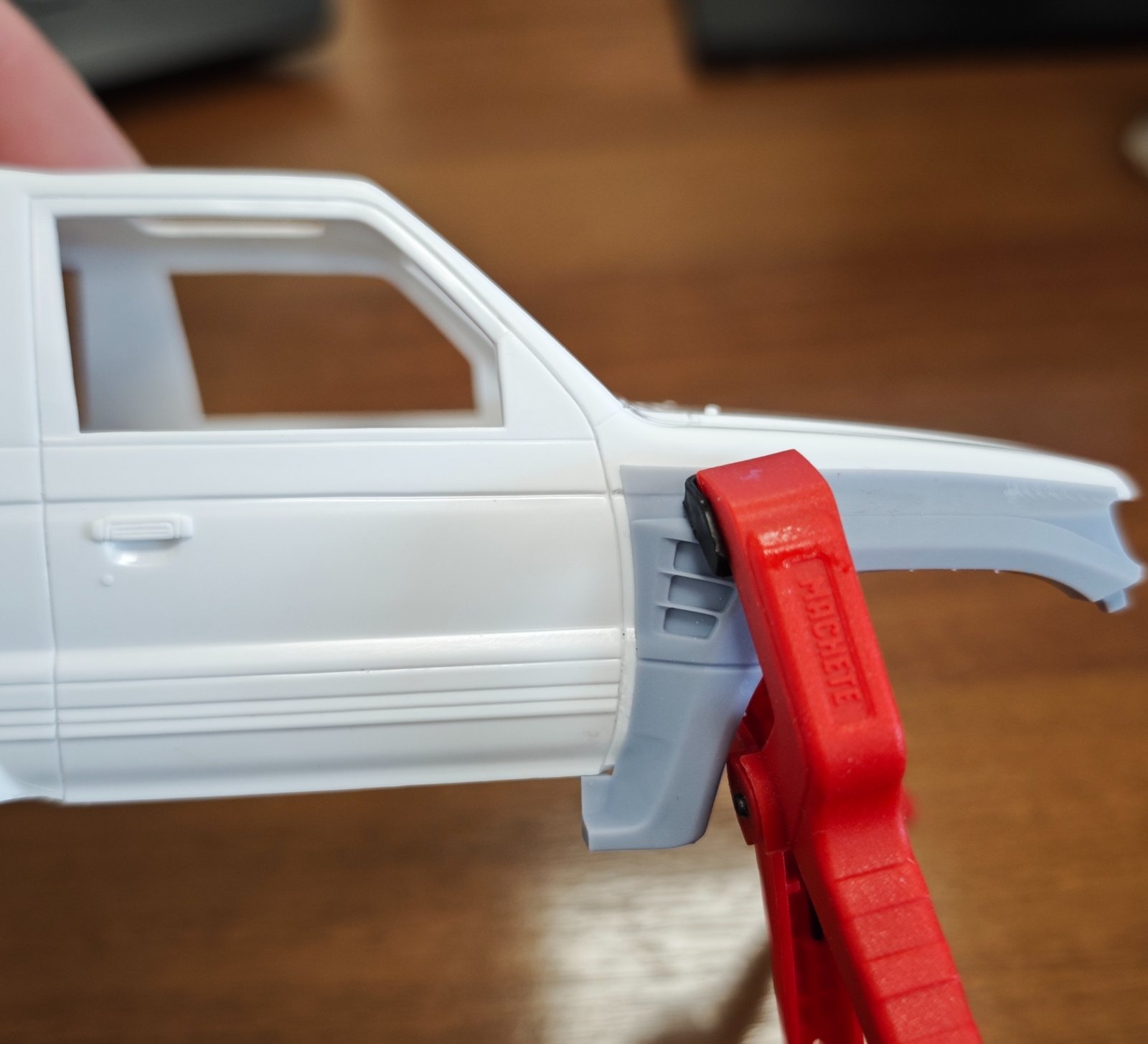

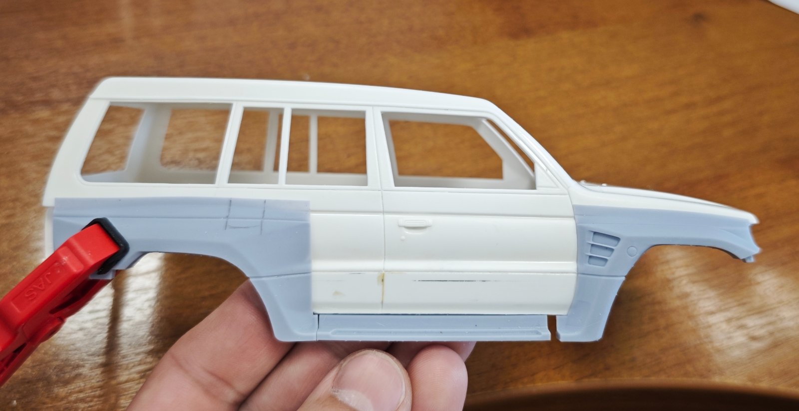

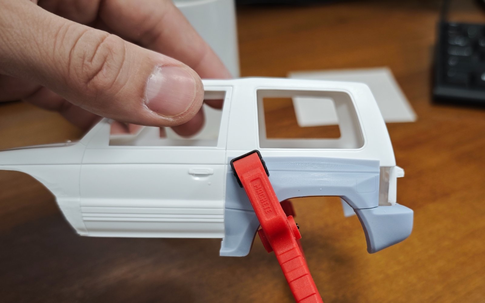

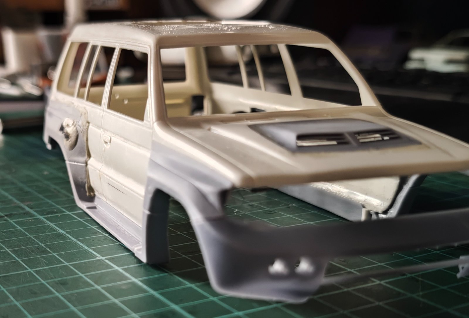

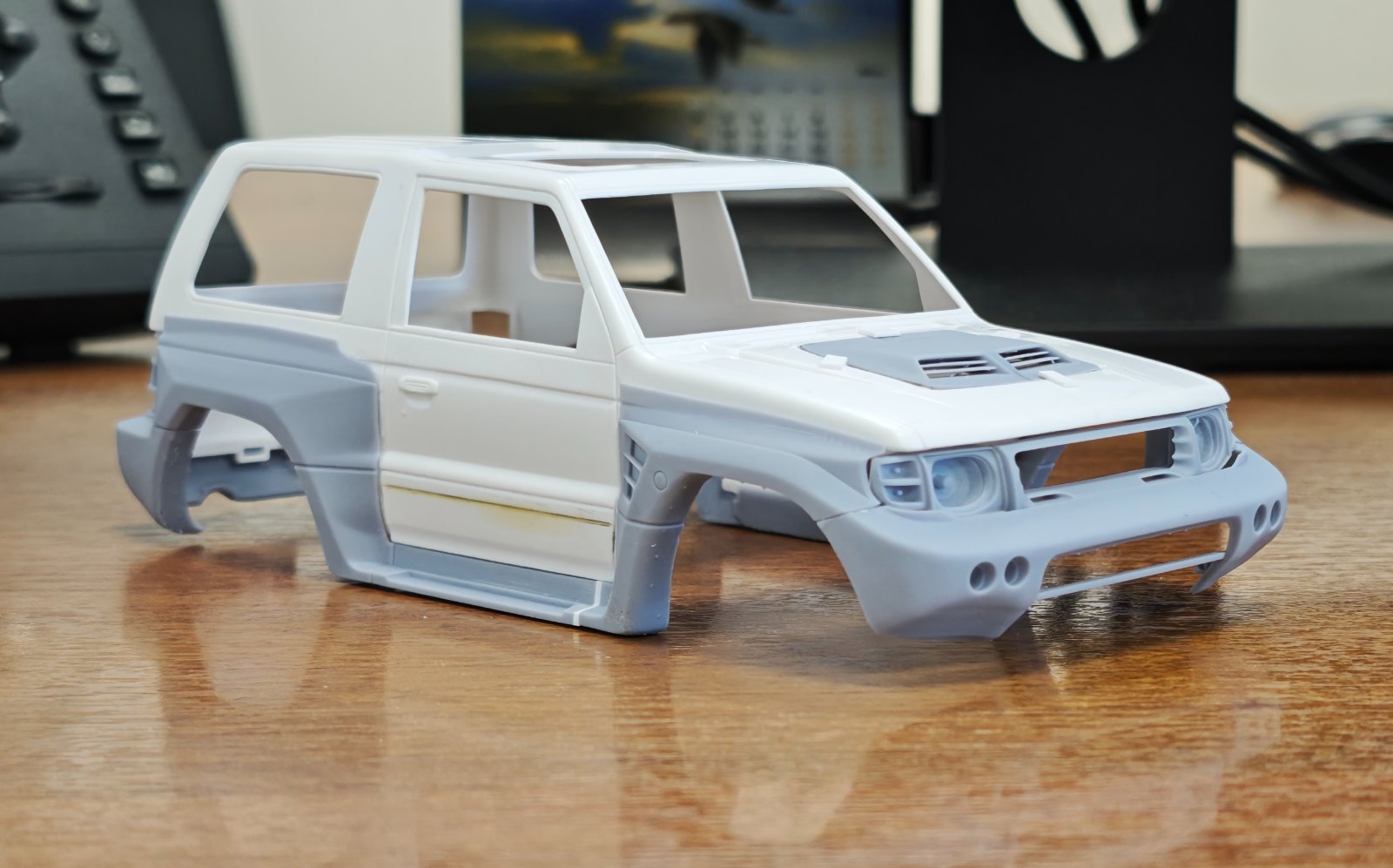

Популярный пост Skalnik 699 Опубликовано 26 May 2026, 09:27:42 Автор Популярный пост Жалоба Поделиться Опубликовано 26 May 2026, 09:27:42 (изменено) Два дня потихоньку клеил крылья на работе. Как и говорил раньше, на короткого они садятся по лучше чем на длинного. Еще выяснилось, что у длинного полоса на кузове на другой высоте, не как у коротыша, в итоге приходится спиливать и подгонять. Начал клеить передние крылья с длинного, выровнял по расшивке двери. В итоге мне не понравилось, т.к. фары сели чуть глубже чем я хотел. Видима буду решать эту проблему на следующих этапах... У коротыша я приклеил их с отступом, в расчете на то, что потом буду шпатлей ровненько выводить(всё равно придется щели замазывать и сглаживать переходы). Следом взялся на коротыша клеить задние крылья, выравнивая по срезу задних фонарей (получился тот же зазор в 1.5мм до расшивки двери). Сначала хотел пилить и наращивать порог, но сейчас я решил что просто наращу этот миллиметр спереди, будет меньше возни. Накинул задний бампер, всё в целом норм. Если бы уже была отшлифована задняя дверь, то уже можно было бы и приклеить бампер, но пока рано... С крыльями у длинного всё "интереснее". На них нужны ручки. Решил вырезать их с кузова, высверлить отверстия в крыле, вклеить и потом выровнять. На крыле получилось нормально, как и задумывалось. Но когда приклеил к кузову - результат не понравился... А всё потому, что у Аоши кузов от простого Pajero 2, а эво сделан на базе рестайла, известного как "Терминатор". Вот такого: Вот в обвесе: В итоге ручки я спозиционировал не по той линии. Крыло от коротыша не подходит под образ, который я хотел повторить. Буду выводить шпатлей и перерезать расшивку, потом перенесу ручки. Итог 2х дней работы выглядит так: Изменено 26 May 2026, 09:32:29 пользователем Skalnik 7 Ссылка на сообщение Поделиться на другие сайты

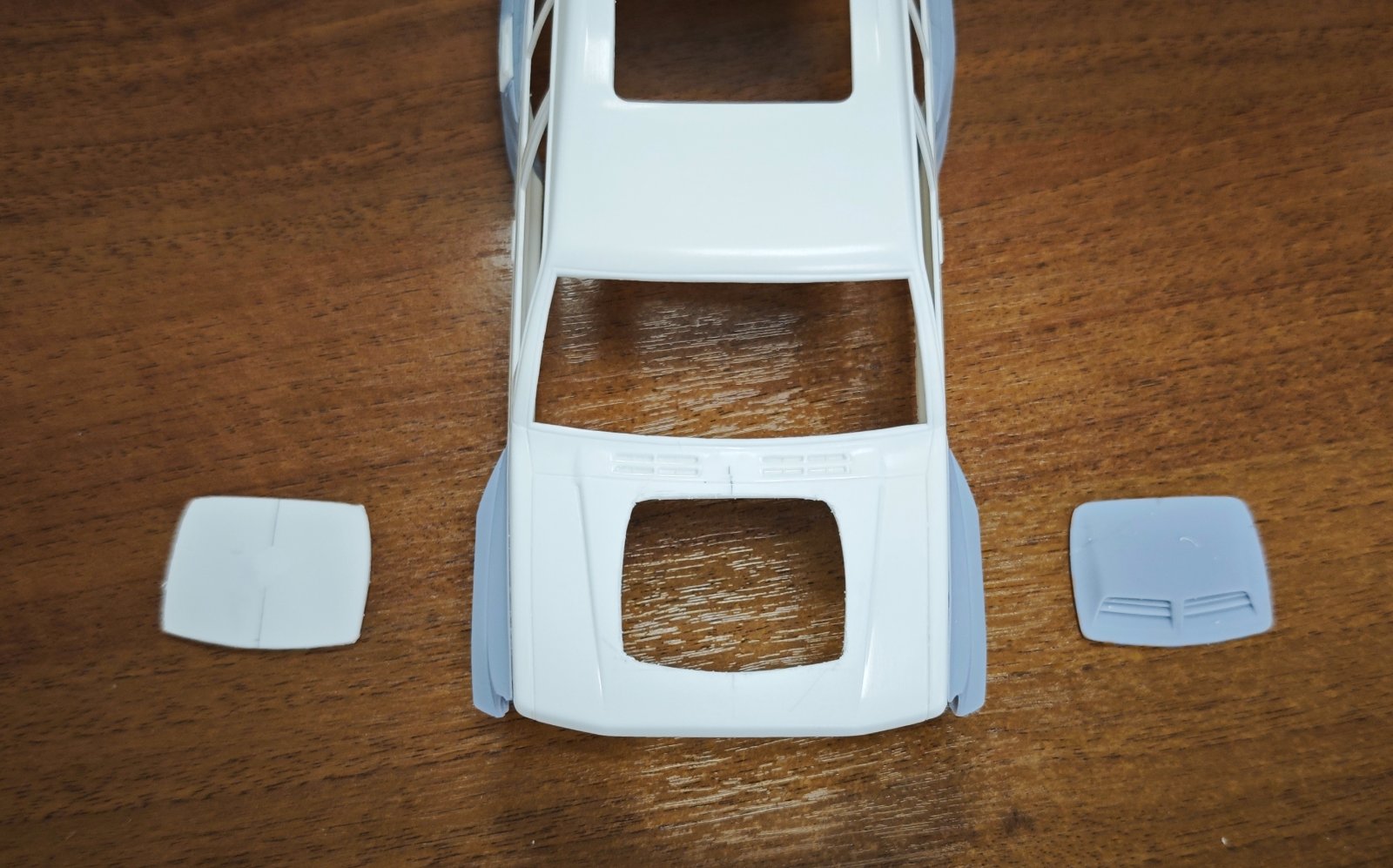

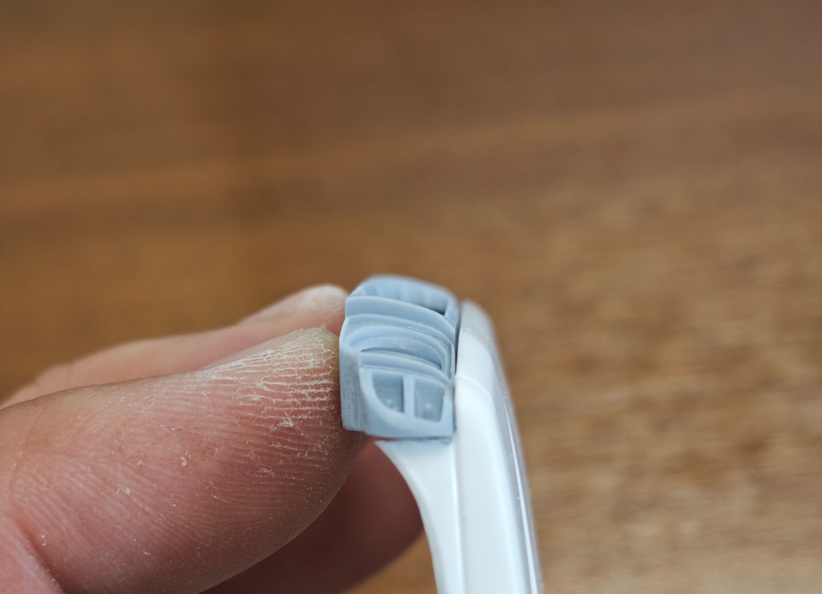

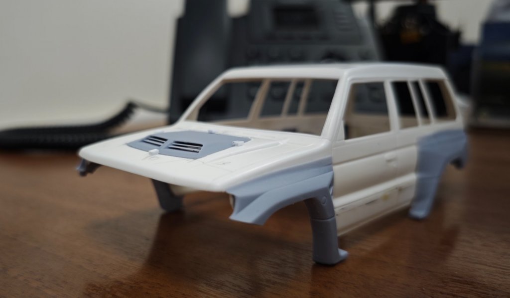

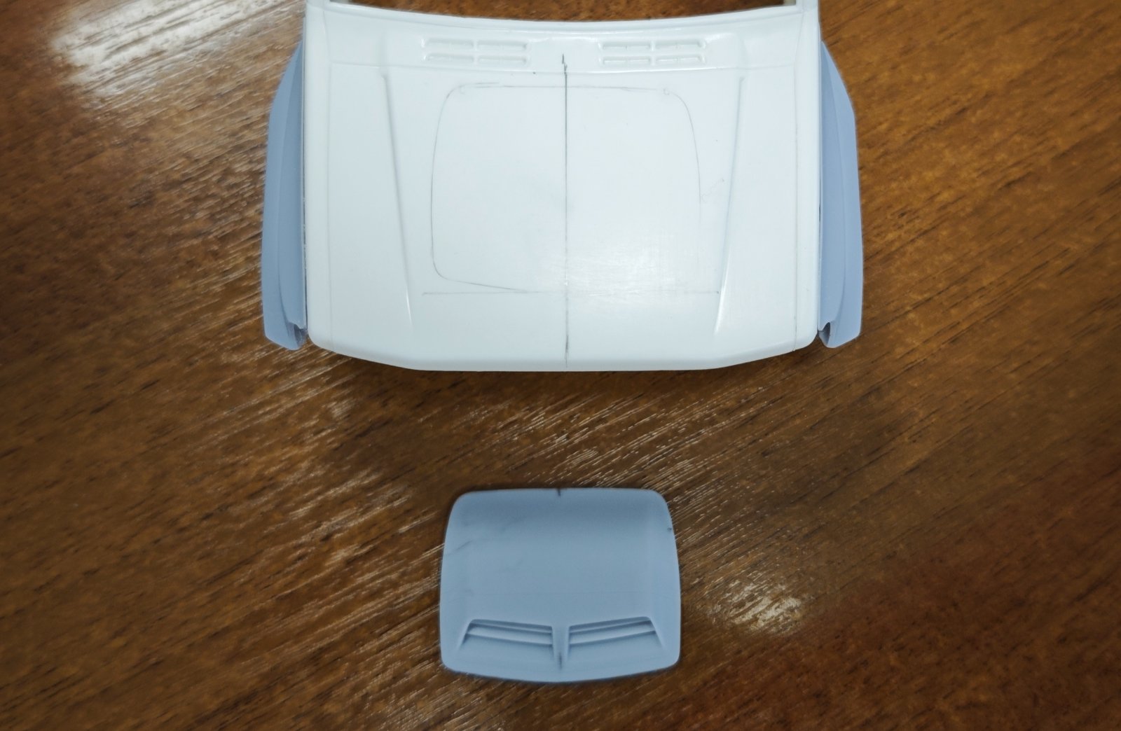

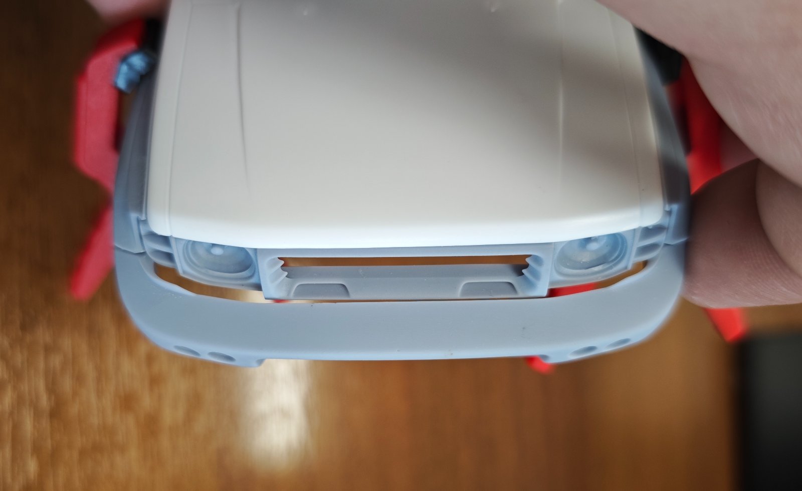

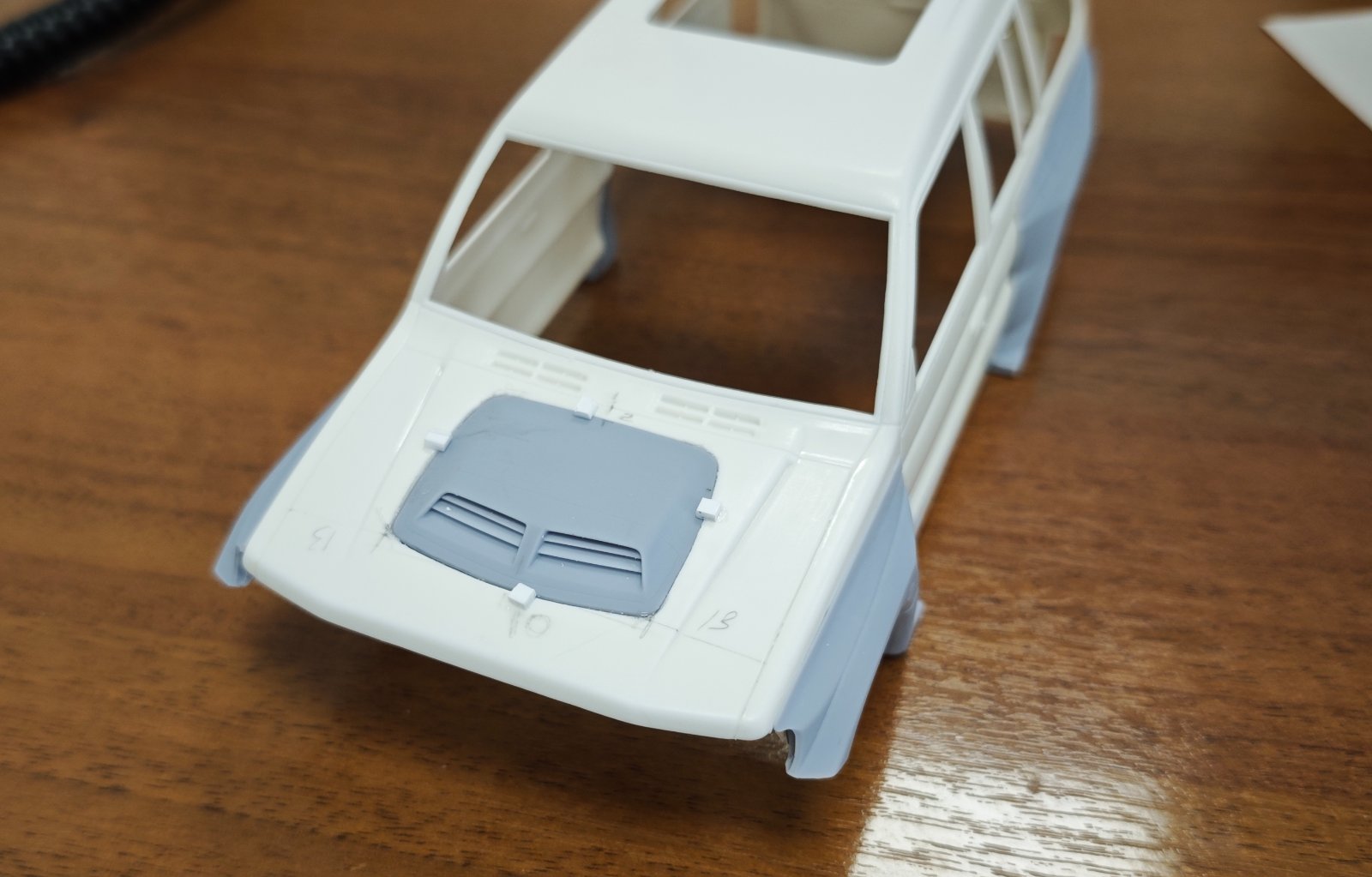

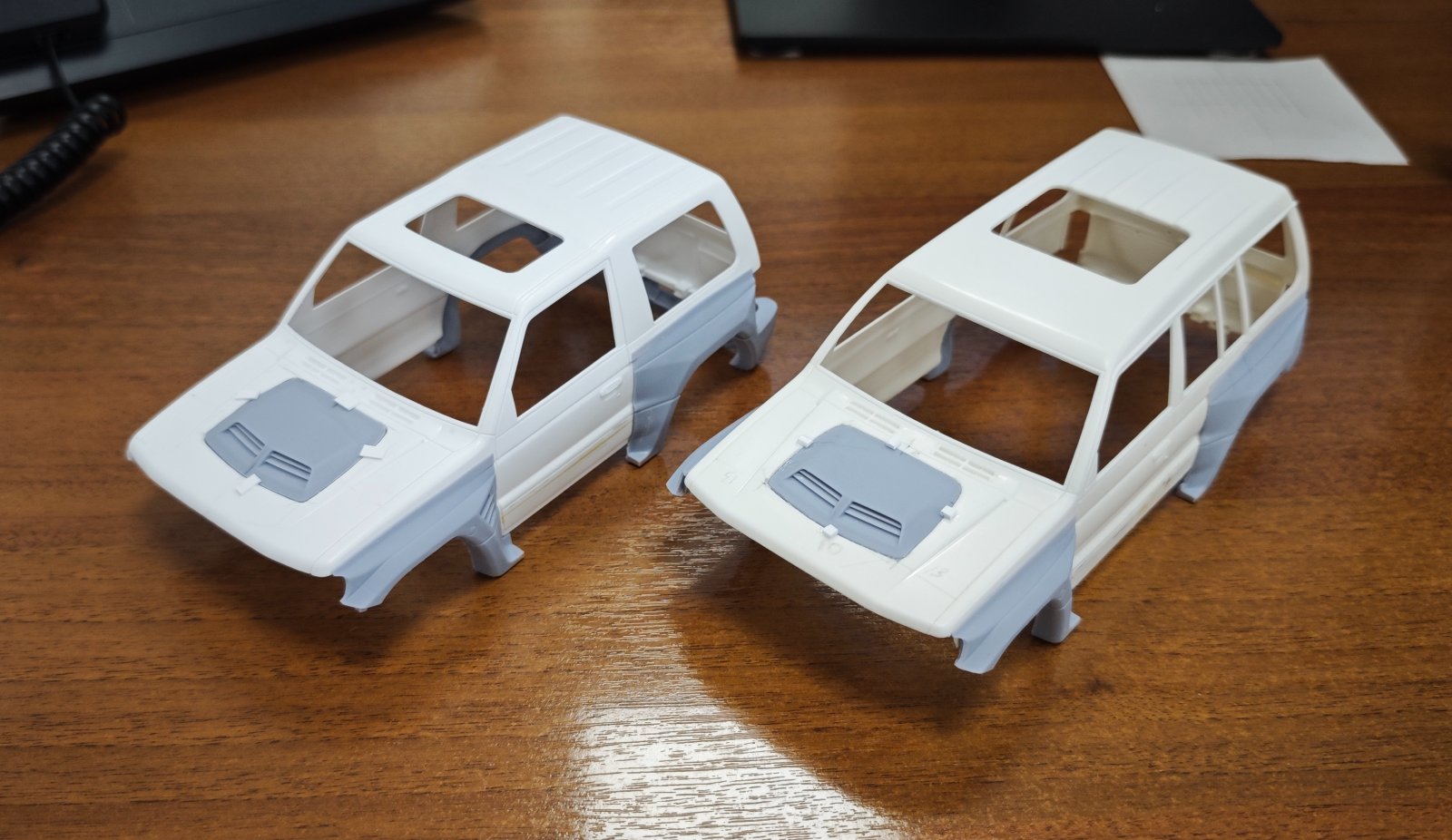

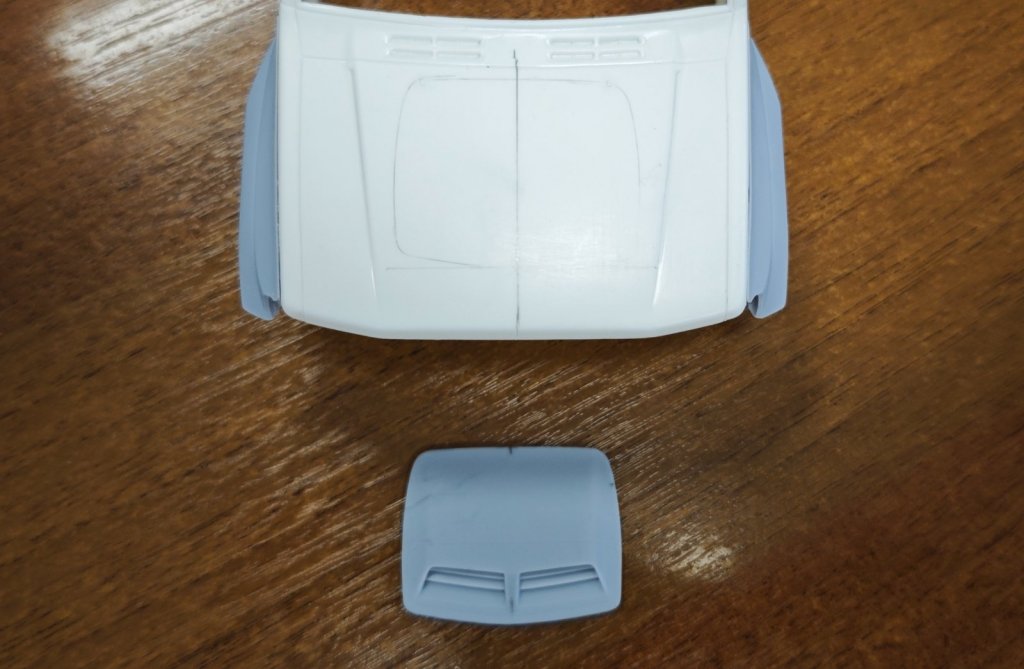

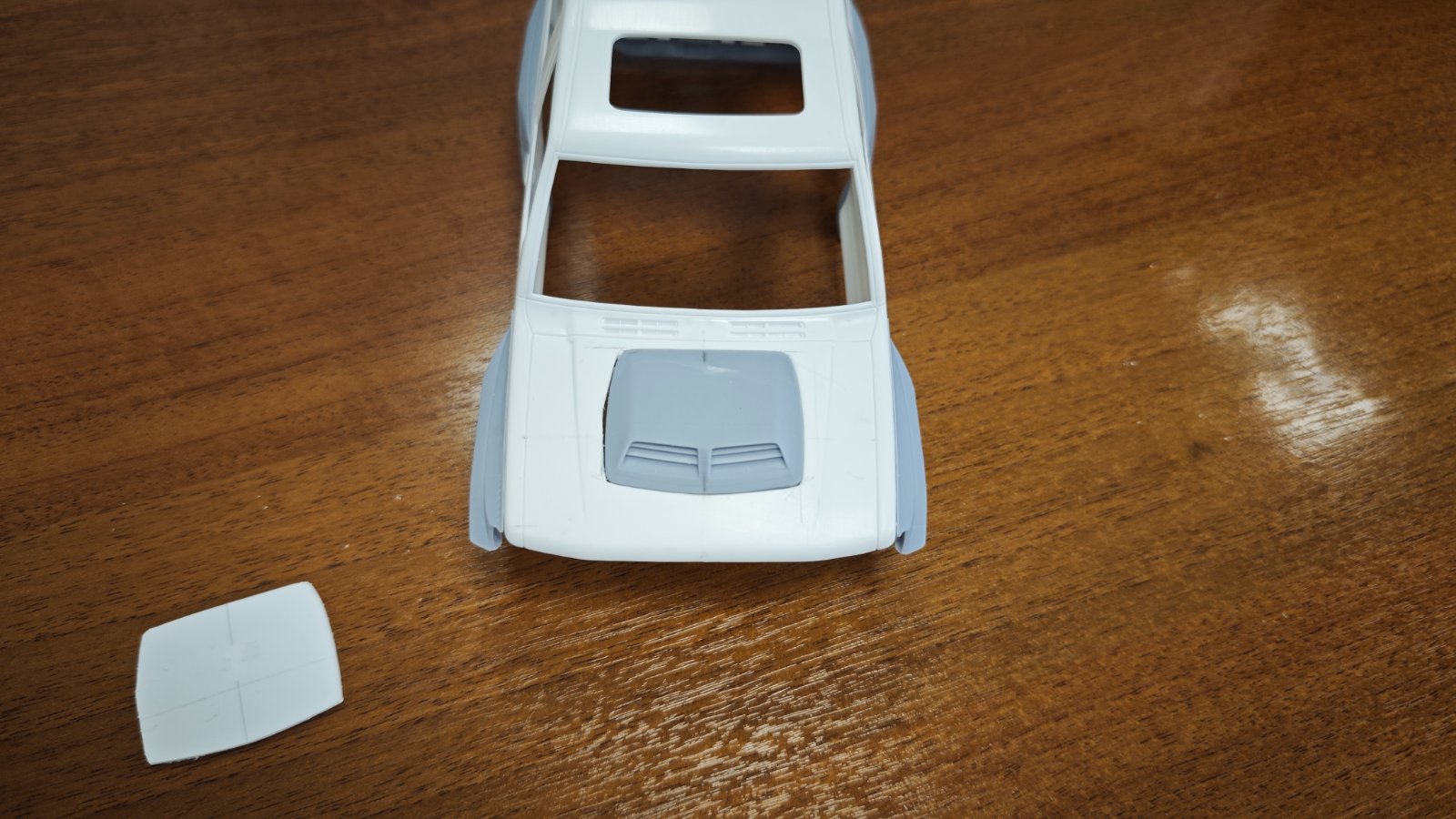

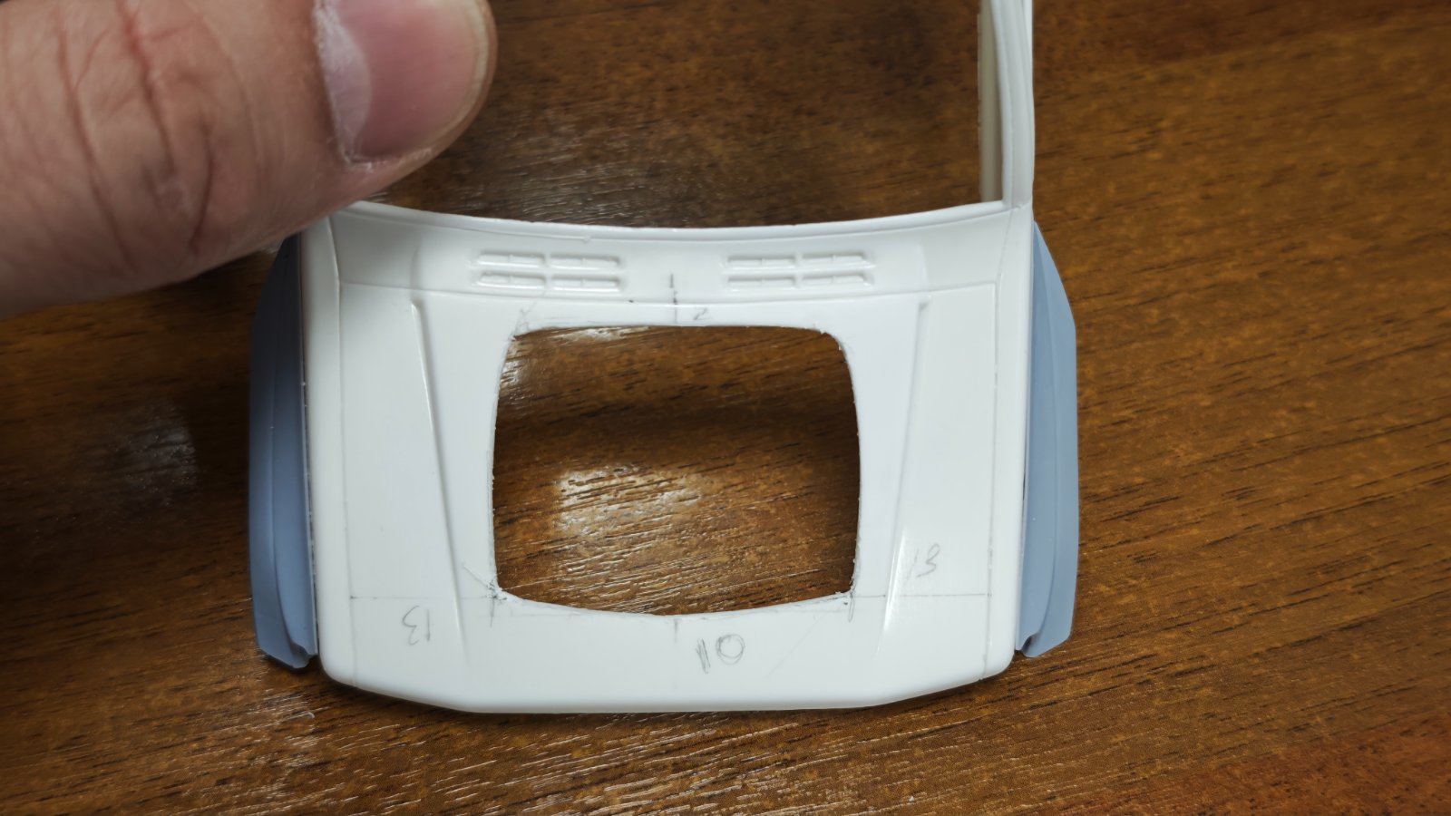

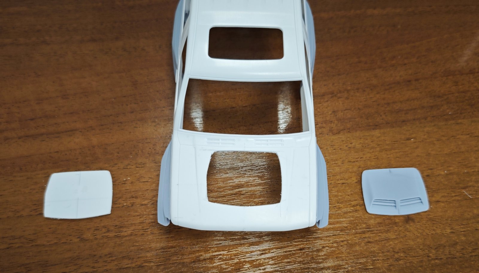

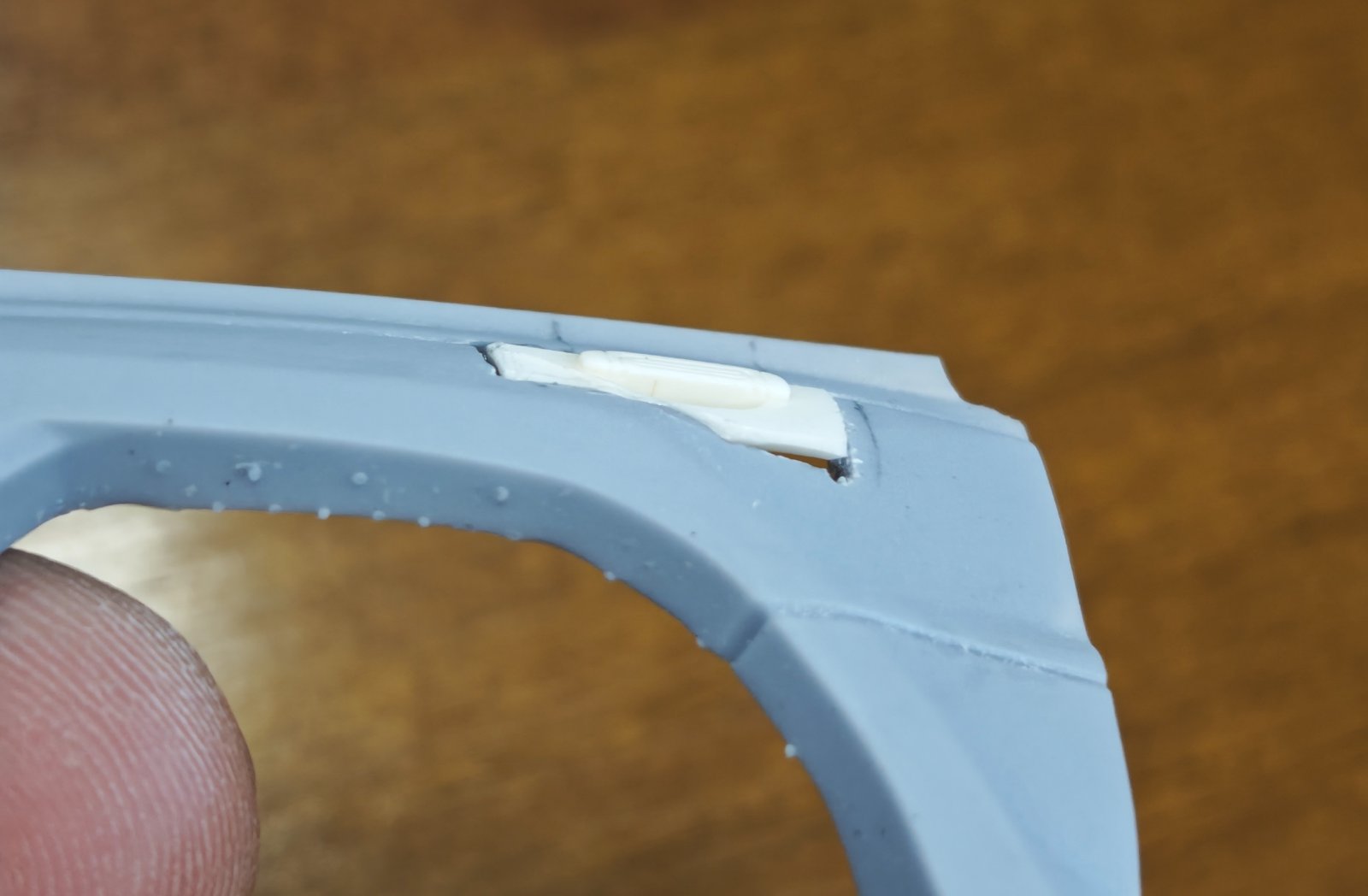

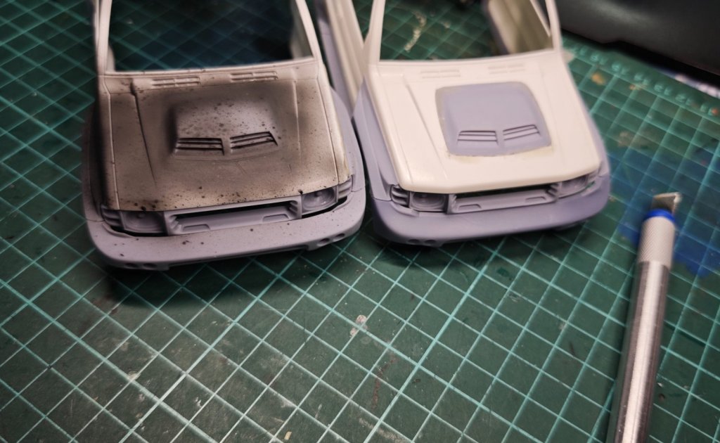

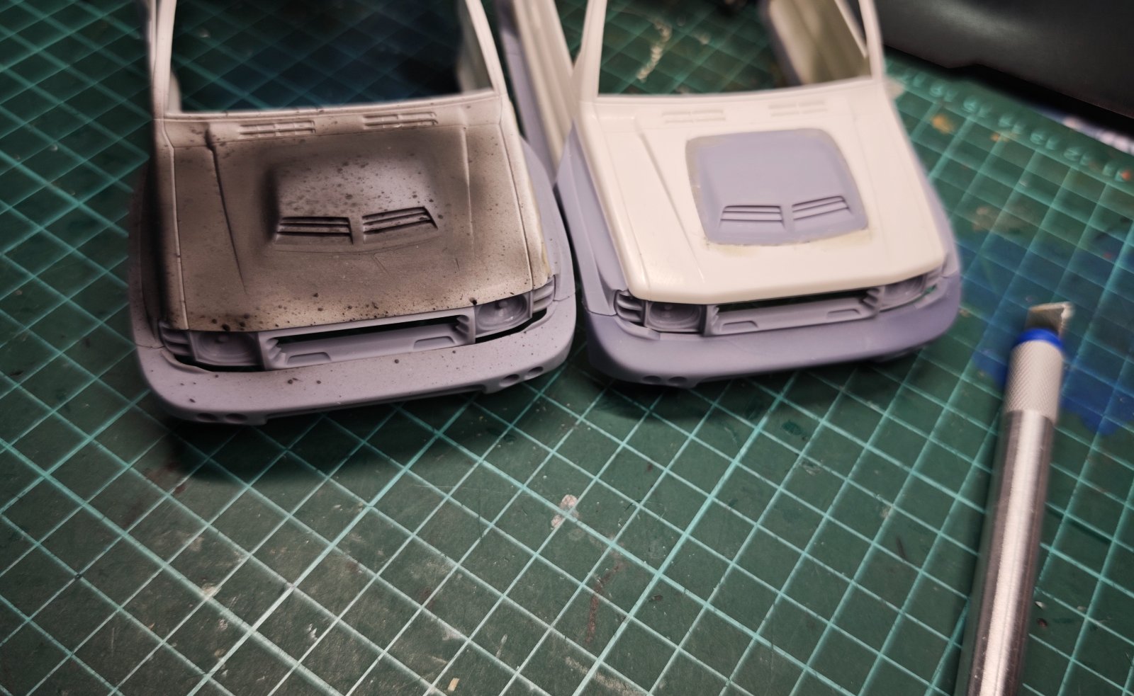

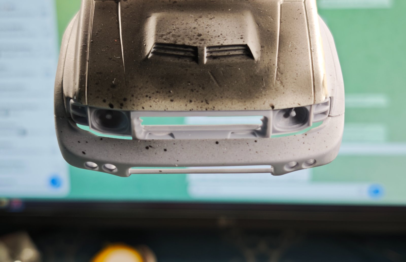

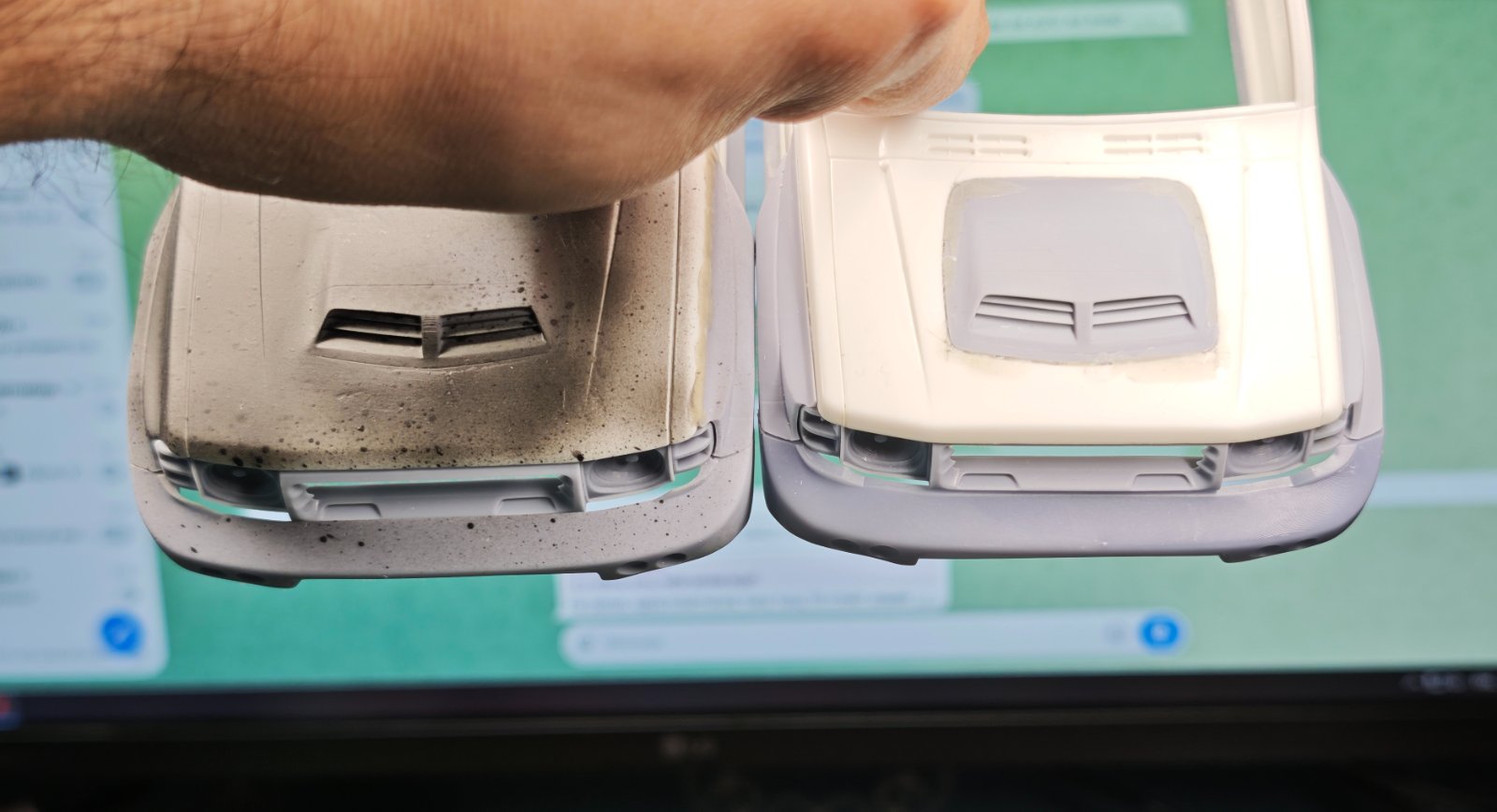

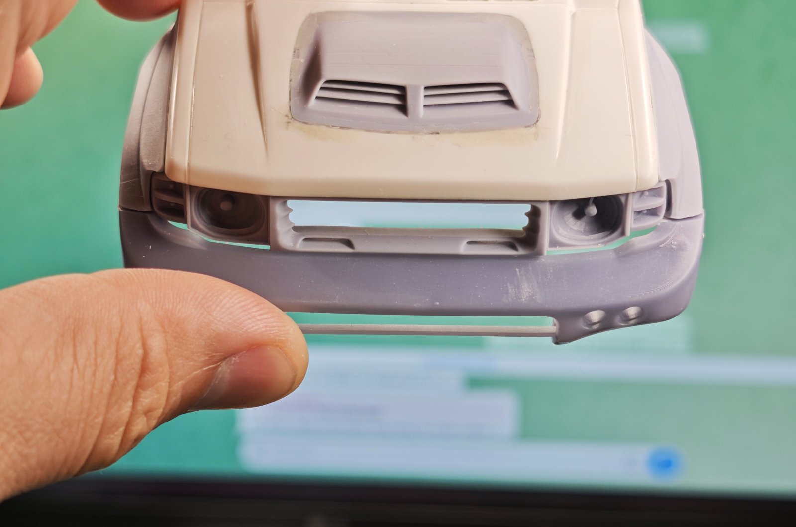

Популярный пост Skalnik 699 Опубликовано 27 May 2026, 09:02:54 Автор Популярный пост Жалоба Поделиться Опубликовано 27 May 2026, 09:02:54 (изменено) 23 часа назад, cuba_13 сказал: Дно у озера, а у авто - днище. Еще у Фуджи и у Аоши часто днище - днище... и у Моделиста Ладно, продолжаем наблюдение отчитываться. Сегодня хотел приклеить пороги, они же юбки. Их немного повело, положил выправляться. А пока они правятся, разметил капот под врезку ноздри на длинном. Сама ноздря у него идет отдельной вставкой, а бугор идет как часть капота, т.е. печатную ноздрю надо не клеить сверху, а именно врезать и потом плоскость выводить на стыках. Вот на фотках видно. В общем разметил, приклеил ноздрю на капельку клея и сразу скрайбером вокруг обшкрябал. Для контроля плоскости приклеил мелкие кусочки пластика с лицевой стороны, вставил изнутри ноздрю и приклеил. Та же процедура повторилась и для коротыша. Можно считать, что ноздри готовы Подкинул идею Никите, поправить набор и сделать морду с крыльями и капотом одной деталью. Это значительно облегчит сборку. Он уже почти согласен так и сделать. Тогда и капот отдельно будет проще напечатать потом. Если открывашку кто-то захочет Изменено 27 May 2026, 09:16:55 пользователем Skalnik 6 Ссылка на сообщение Поделиться на другие сайты

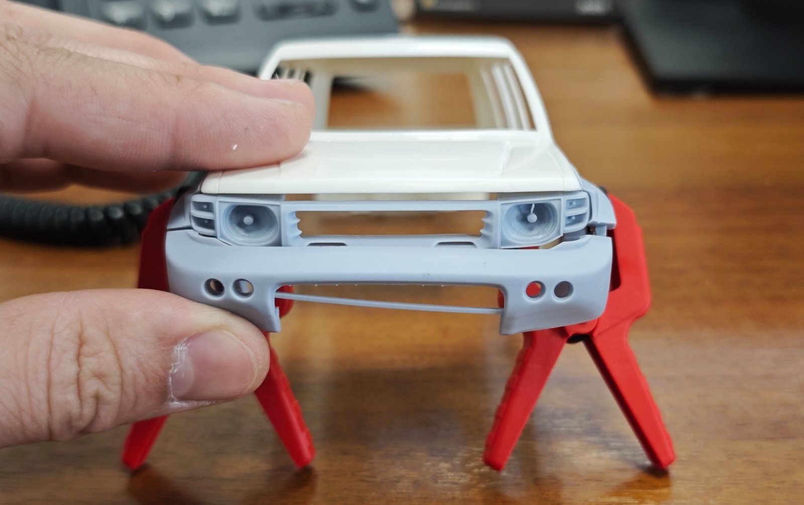

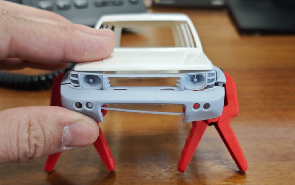

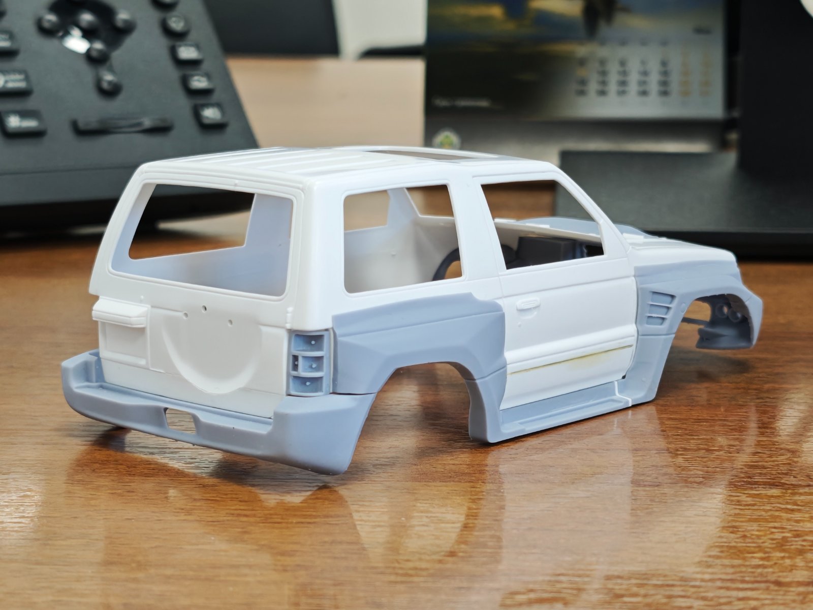

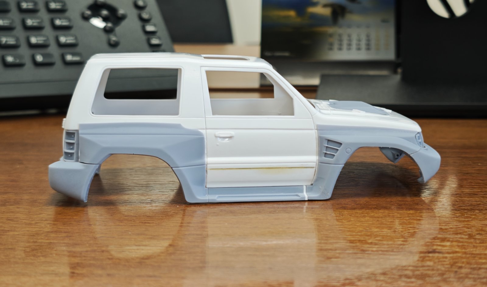

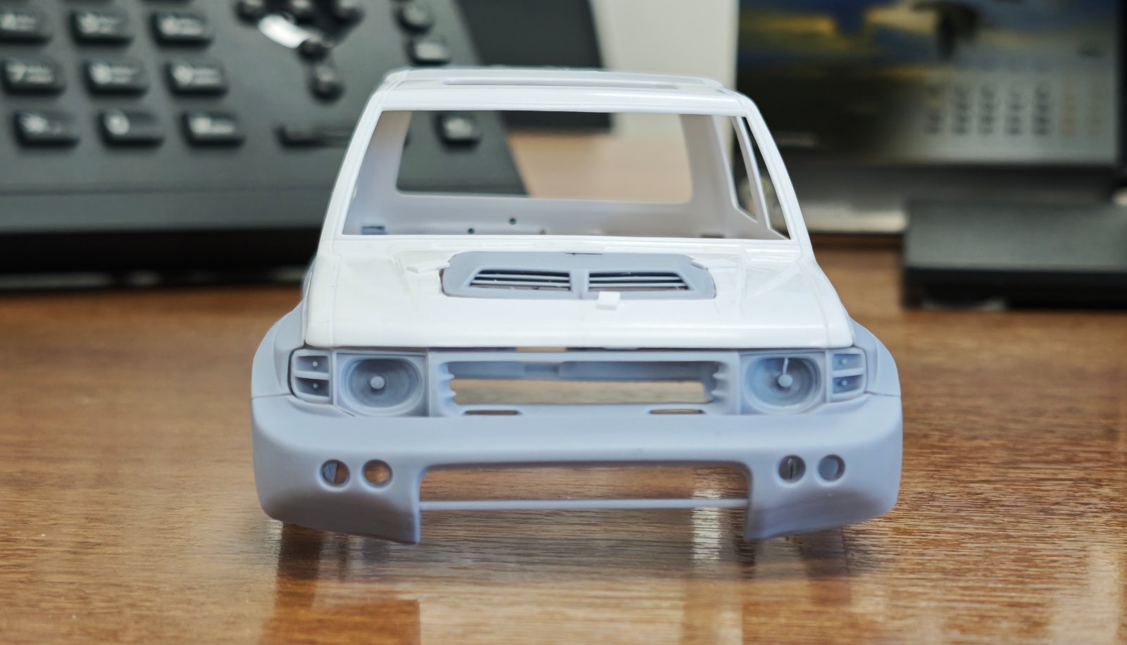

Популярный пост Skalnik 699 Опубликовано 2 Jun 2026, 06:28:30 Автор Популярный пост Жалоба Поделиться Опубликовано 2 Jun 2026, 06:28:30 (изменено) И снова здравствуйте! Приклеил сегодня передний бампер на коротыша. Юбки/пороги нарастил и приклеил еще на той неделе. Их немного повело, пришлось подвыгнуть сначала. Фары с решеткой и задний бампер еще не приклеены, просто накинул. В целом, по коротышу сделал всё что мог, сидя на работе. Дальше уже дома продолжать шпатлевать и выводить соединения. По длинному надо отклеить и приклеить заново одно заднее крыло, мне не нравится как получилось. Это тоже уже дома буду делать. Изменено 2 Jun 2026, 06:32:31 пользователем Skalnik 8 Ссылка на сообщение Поделиться на другие сайты

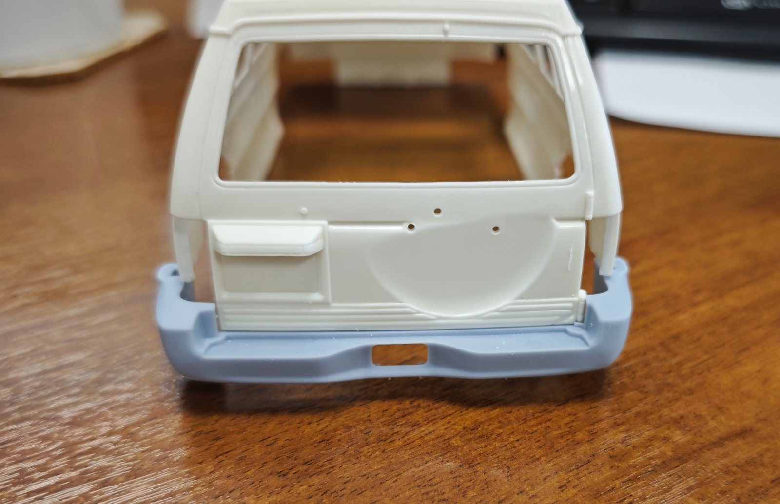

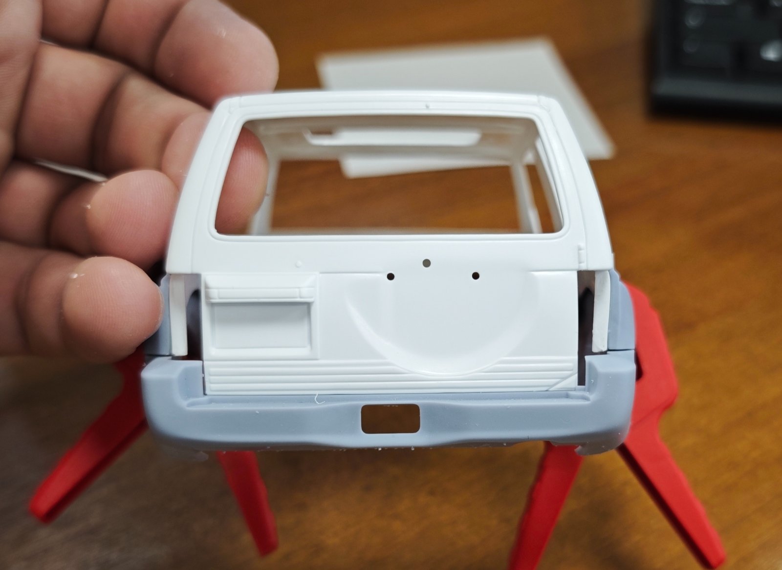

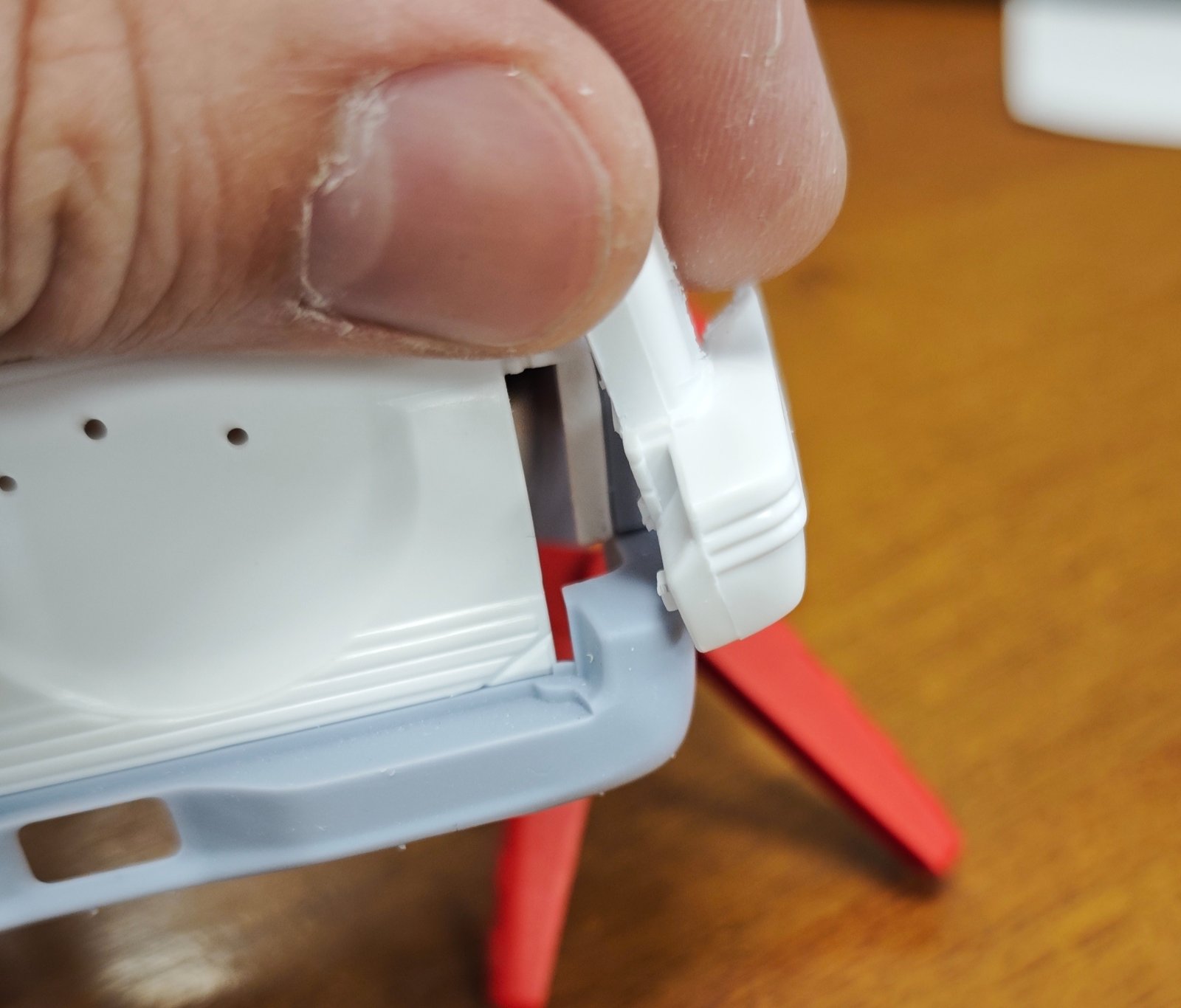

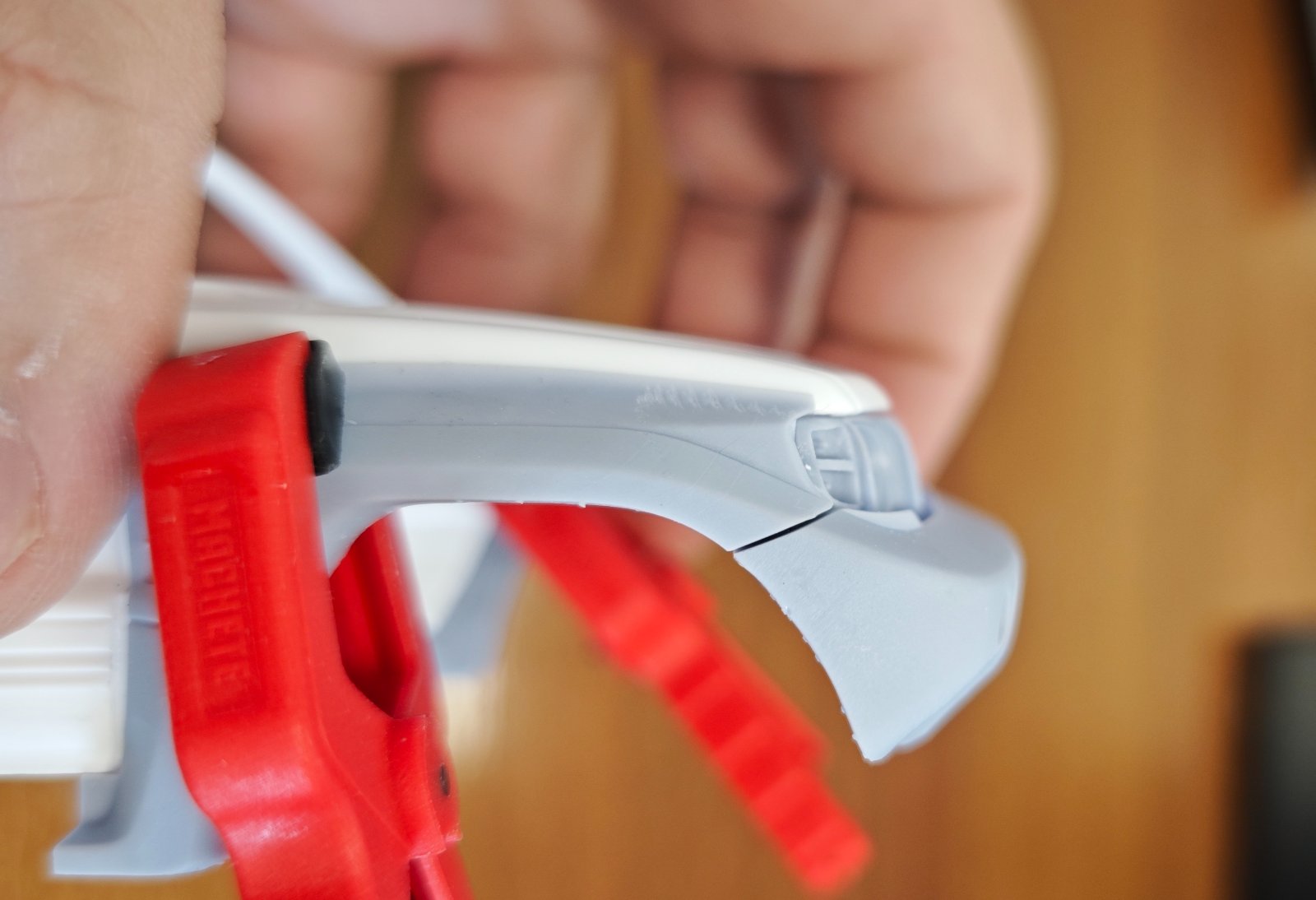

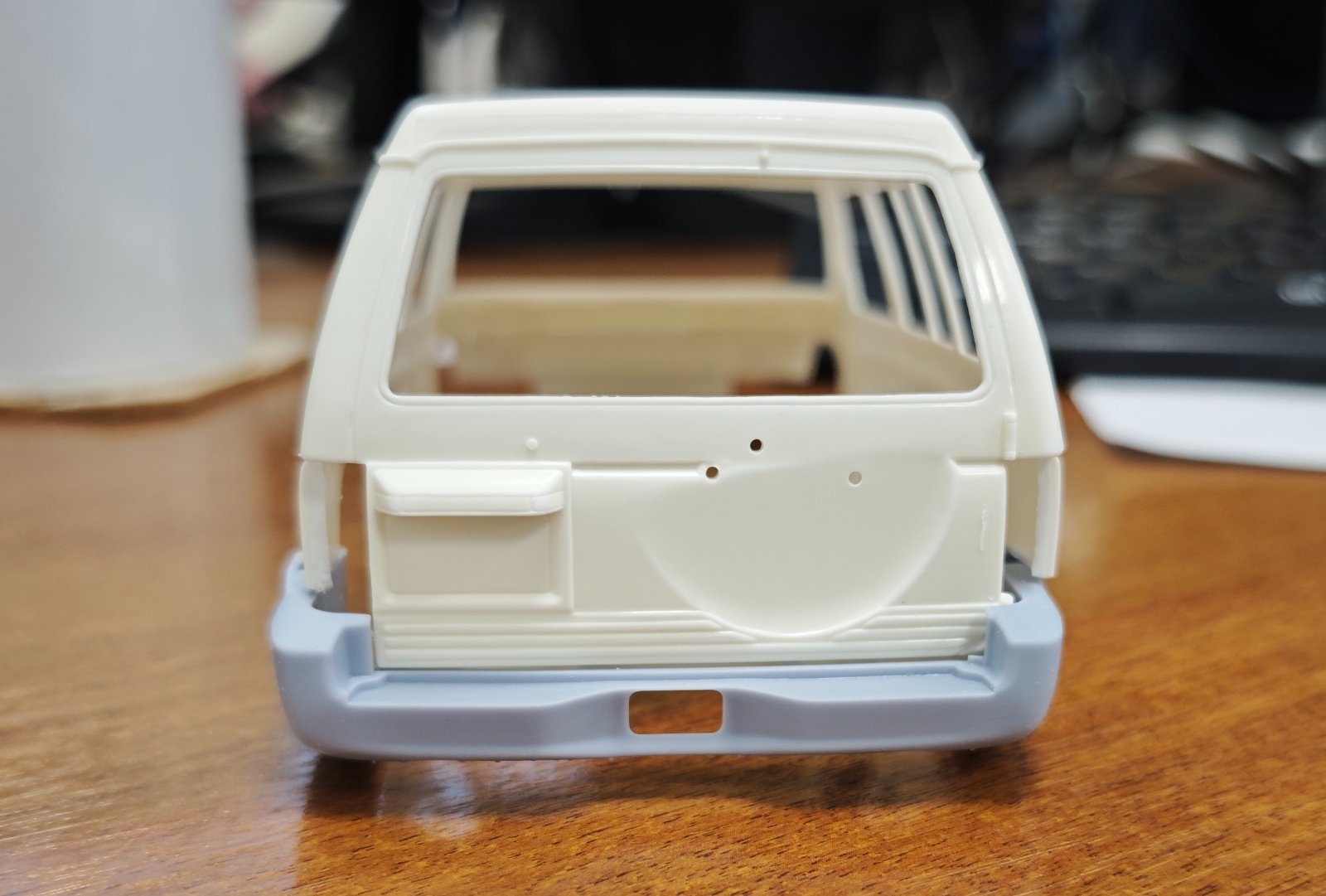

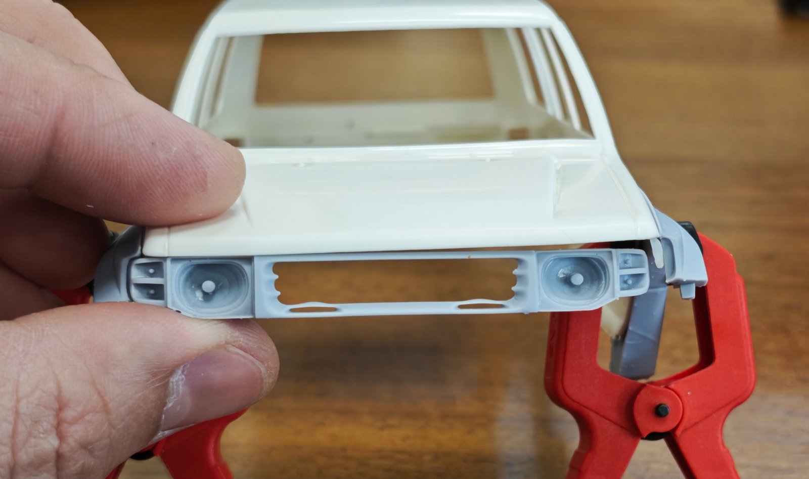

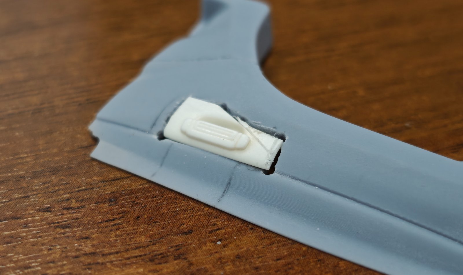

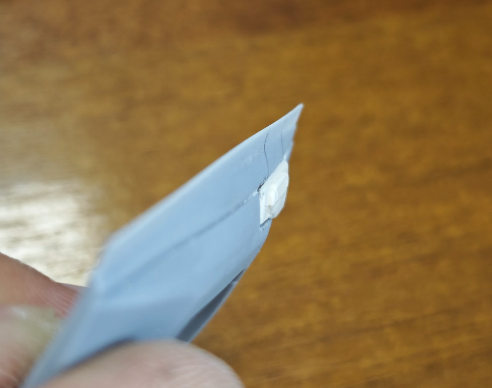

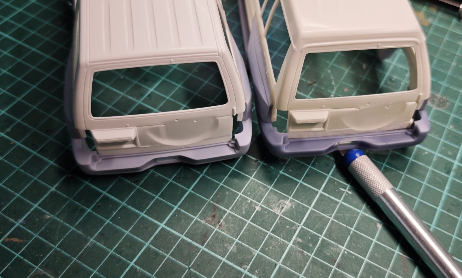

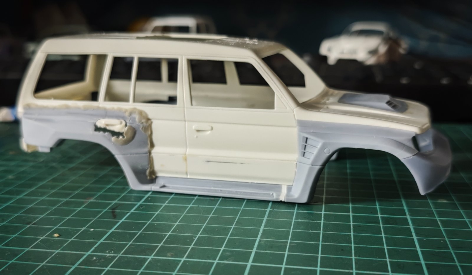

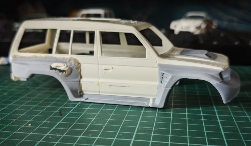

Skalnik 699 Опубликовано 23 Jun 2026, 06:26:57 Автор Жалоба Поделиться Опубликовано 23 Jun 2026, 06:26:57 (изменено) Совсем немного обновлений. Приехали бампера на длинного, Никита удлинил внутреннюю часть бампера, чтобы уменьшить щель под фарами и решеткой. Надо было ещё пару мм добавить. Было: Стало: Задний бампер стал шире и всё подошло. Отломал заднюю ручку двери и перенес выше. Стало по лучше выглядеть. (фотки делал с утра наспех... ) Вот так идут у Терминатора. У него верхний паз по кузову переходит в расширение и где-то на нём, на том же уровне остаются ручки. Изменено 23 Jun 2026, 06:36:46 пользователем Skalnik 4 Ссылка на сообщение Поделиться на другие сайты
