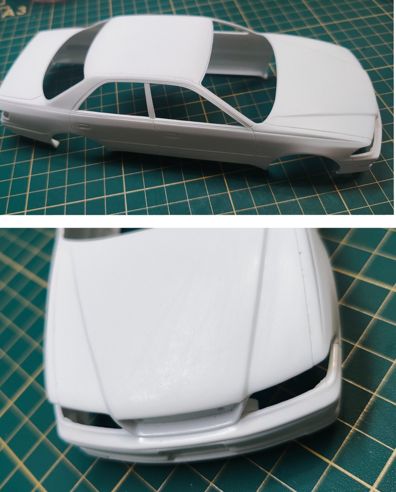

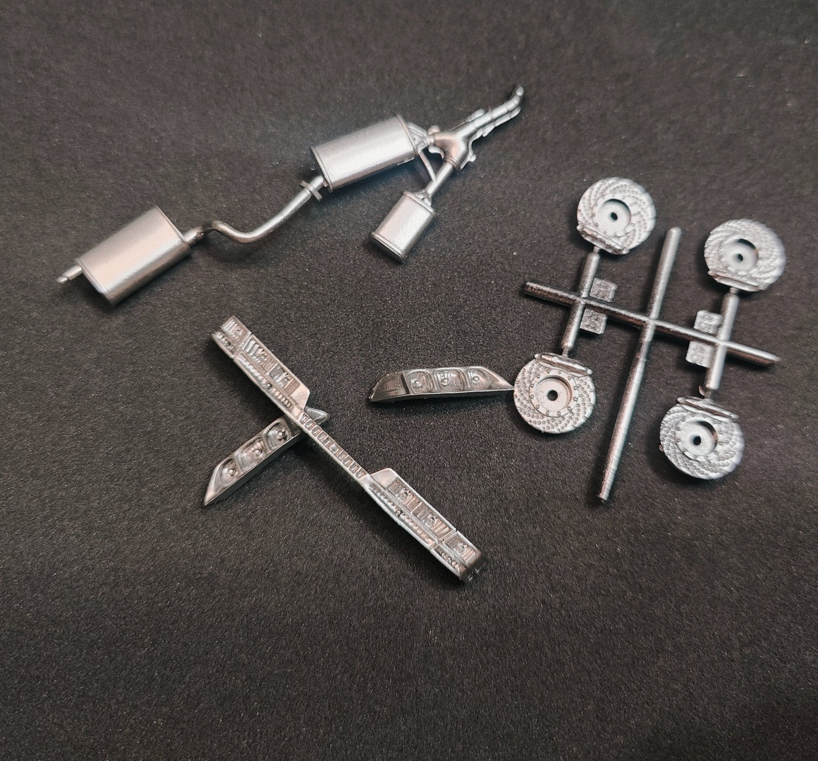

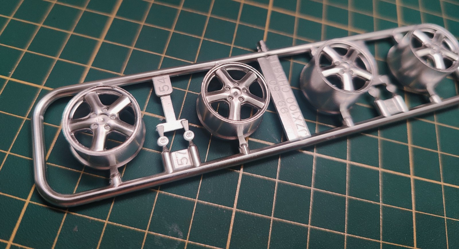

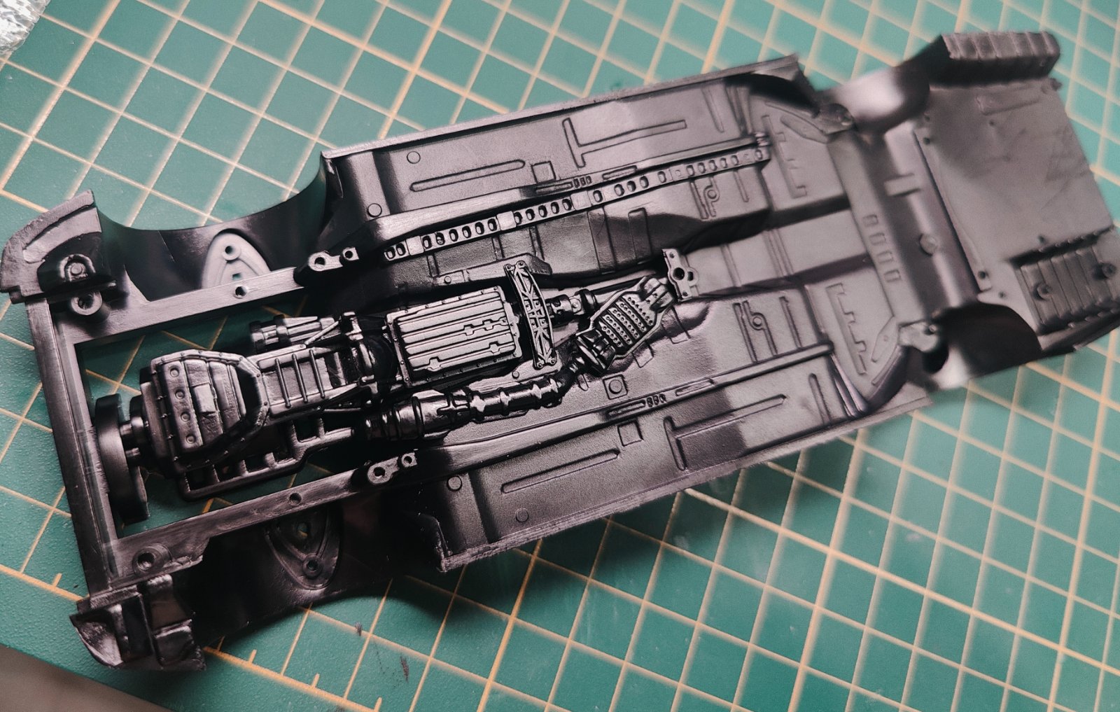

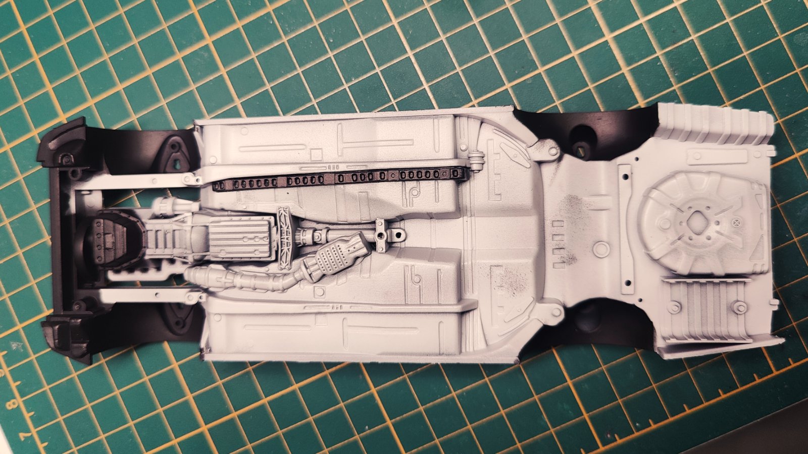

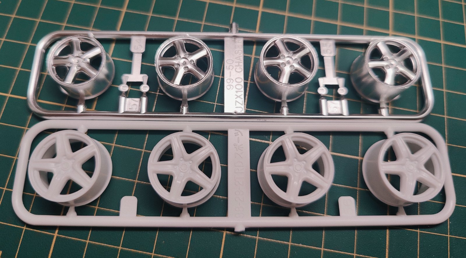

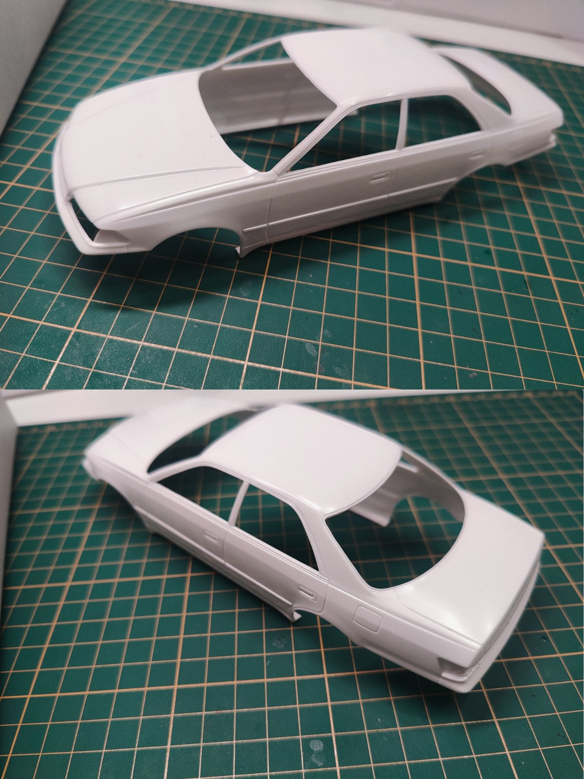

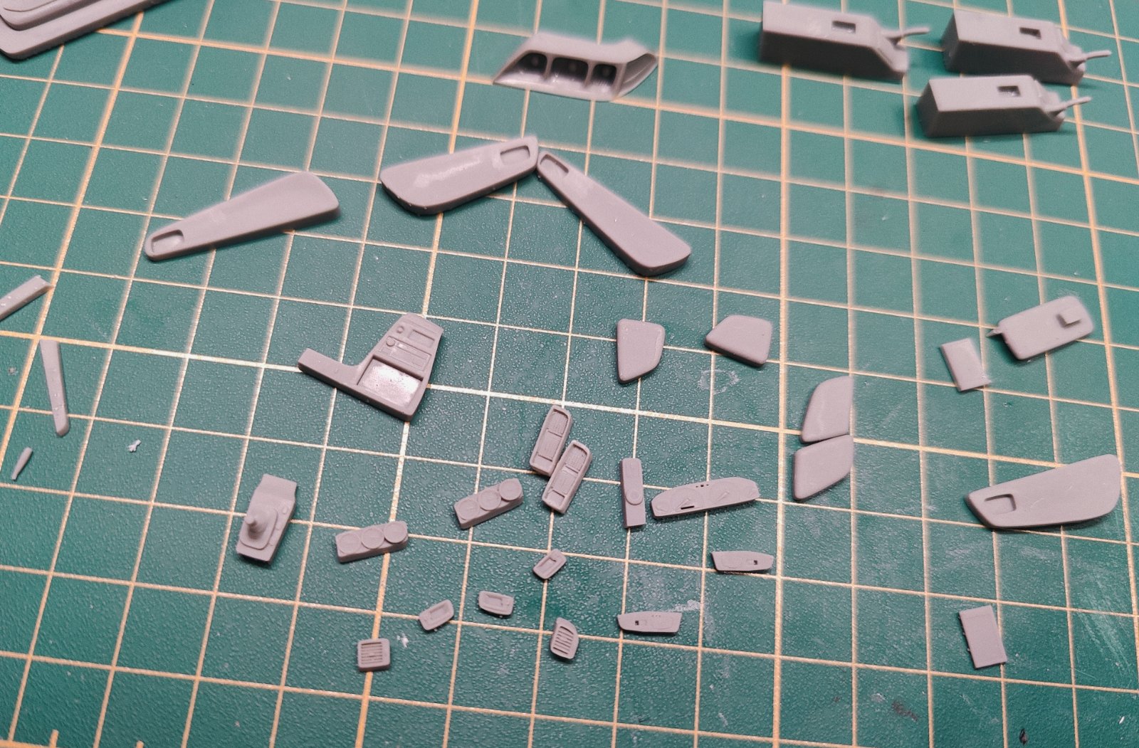

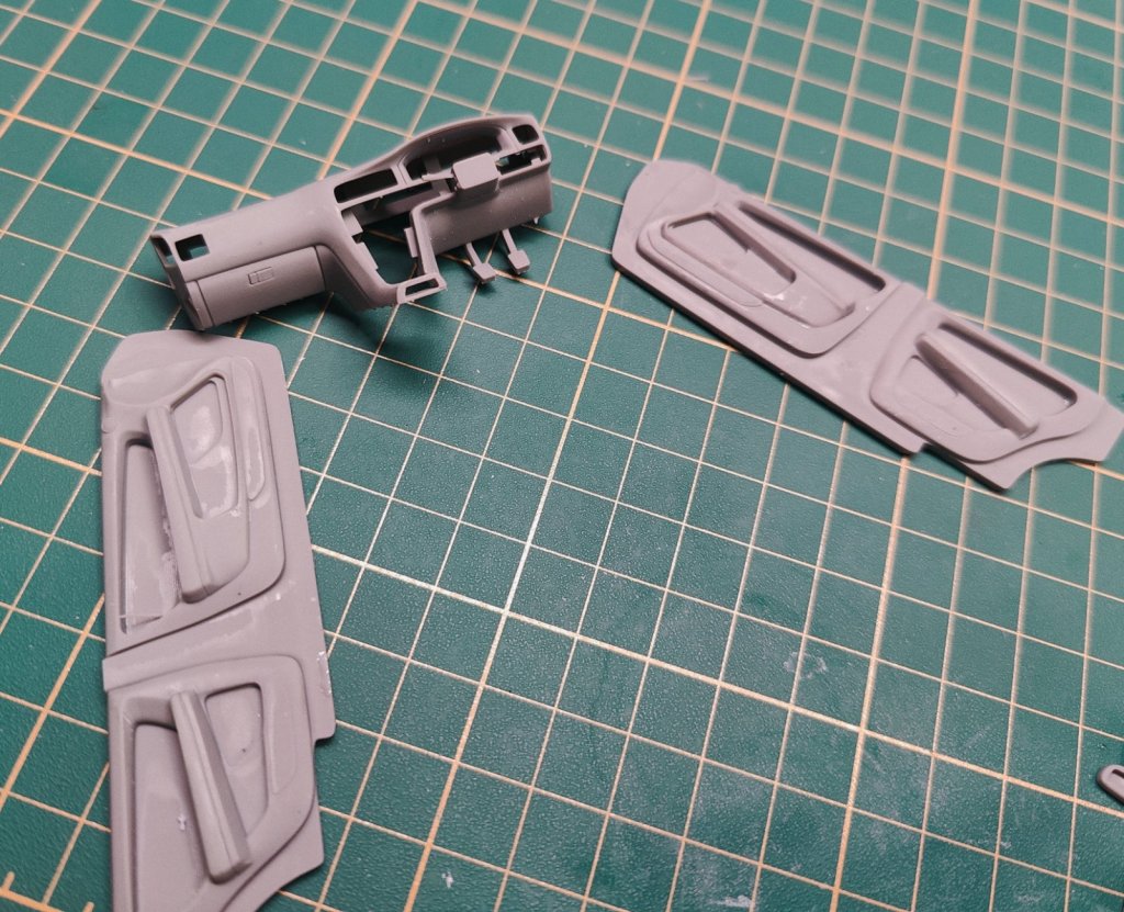

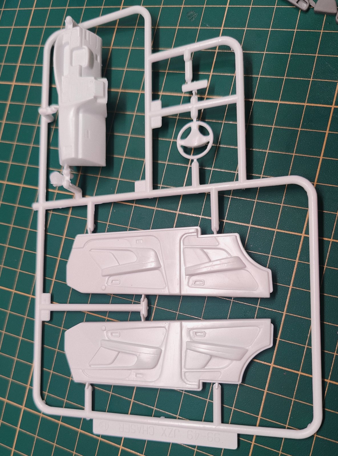

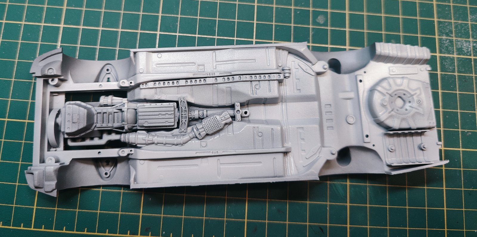

Популярный пост Delop 486 Опубликовано 3 Jun 2026, 15:44:23 Популярный пост Жалоба Поделиться Опубликовано 3 Jun 2026, 15:44:23 Добрый вечер! Добавлю в свою маленькую коллекцию бизнес-класс. Собирать буду стоковую версию, в белом цвете. Из дополнений, заказал в Scale Parts салон, диски тормозные, фонари и фары. Фото всех литников не прикладываю, в процессе сборки постараюсь показать, что есть в данном наборе. Коробка... .кузов. По инструкции бампера приклеиваются и только потом можно будет примерять днище. Днище, отлито вместе с частью выхлопной трассы. В комплекте 3 варианта выхлопа, позже буду определяться какой ставить. В комплекте маски на стёкла, лист фольги/самоклейки и скромный лист с декалями Фактура на сиденья и подлокотники в деталях. Два вида дисков с разной размерностью. При чём, те что в хроме, ужасного качества. Все в облое, выглядят как б.у😁 Резина, понравилась. С жирным и четким рисунком Так выглядят дверные карты и Торпедо в наборе А так дополнения. Много мелких составных компонентов. Одной ручки открывания двери уже не хватает. Дефлекторы даны отдельно, консоль, магнитола и ТД. Детализация хорошая, и красить вроде как удобно будет, но вот потом на места это все приклеивать думаю будет весело. Фонари/фары Начну с фар. Нужно будет выпилить места под фонари Пока всё. 11 Ссылка на сообщение Поделиться на другие сайты

TheYellowHB 813 Опубликовано 4 Jun 2026, 05:42:02 Жалоба Поделиться Опубликовано 4 Jun 2026, 05:42:02 Интересно, что положили ТРД диски в этот набор! Раньше они были только в наборе ТРД 100 Чайзера и 90 Чайзера серии Дрифтмашин. А резины один комплект? Диски-то разного размера) Ссылка на сообщение Поделиться на другие сайты
Delop 486 Опубликовано 4 Jun 2026, 06:13:31 Автор Жалоба Поделиться Опубликовано 4 Jun 2026, 06:13:31 27 минут назад, TheYellowHB сказал: Интересно, что положили ТРД диски в этот набор! Раньше они были только в наборе ТРД 100 Чайзера и 90 Чайзера серии Дрифтмашин. А резины один комплект? Диски-то разного размера) Резины один комплект, на диски что побольше налазит. 1 час назад, vova26003 сказал: А чьего производства салон? Все дополнения одного производителя Scale Parts Ссылка на сообщение Поделиться на другие сайты

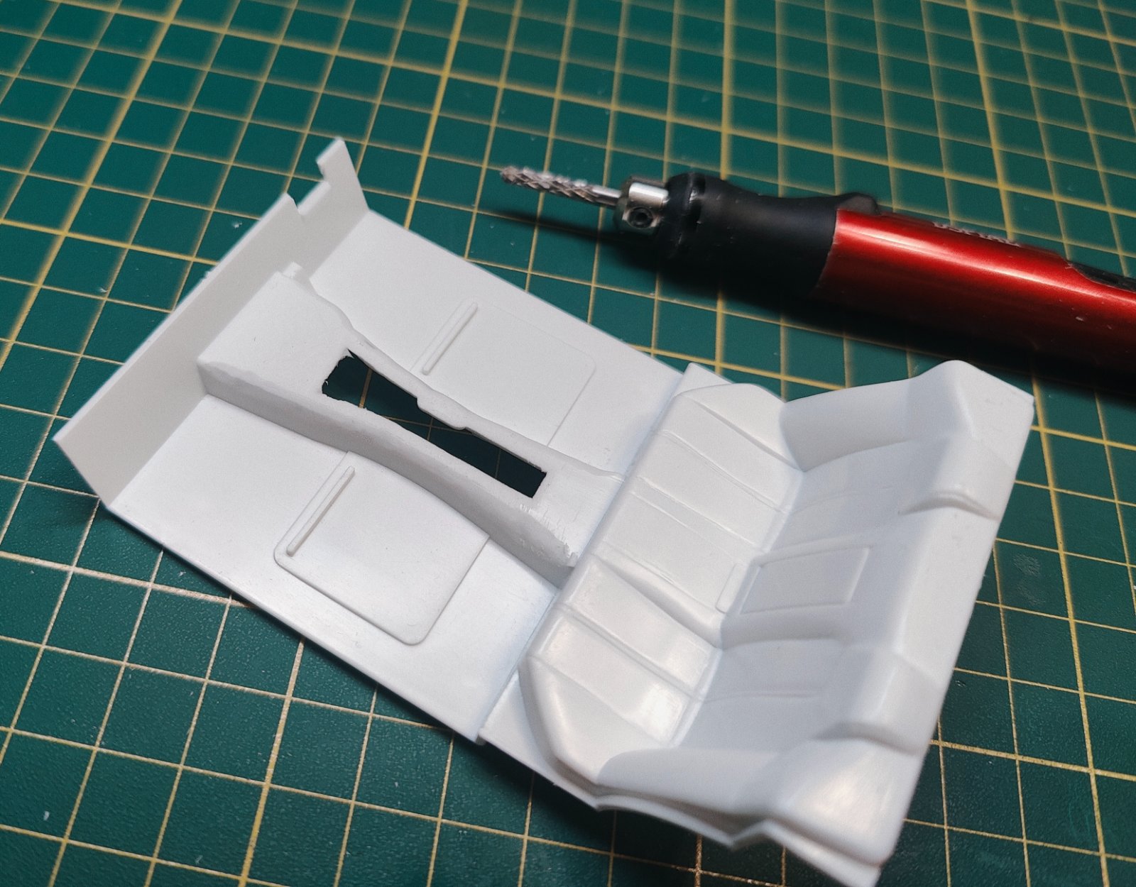

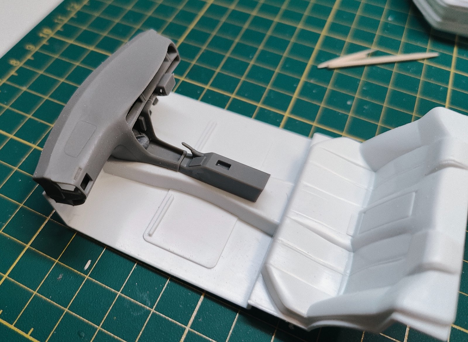

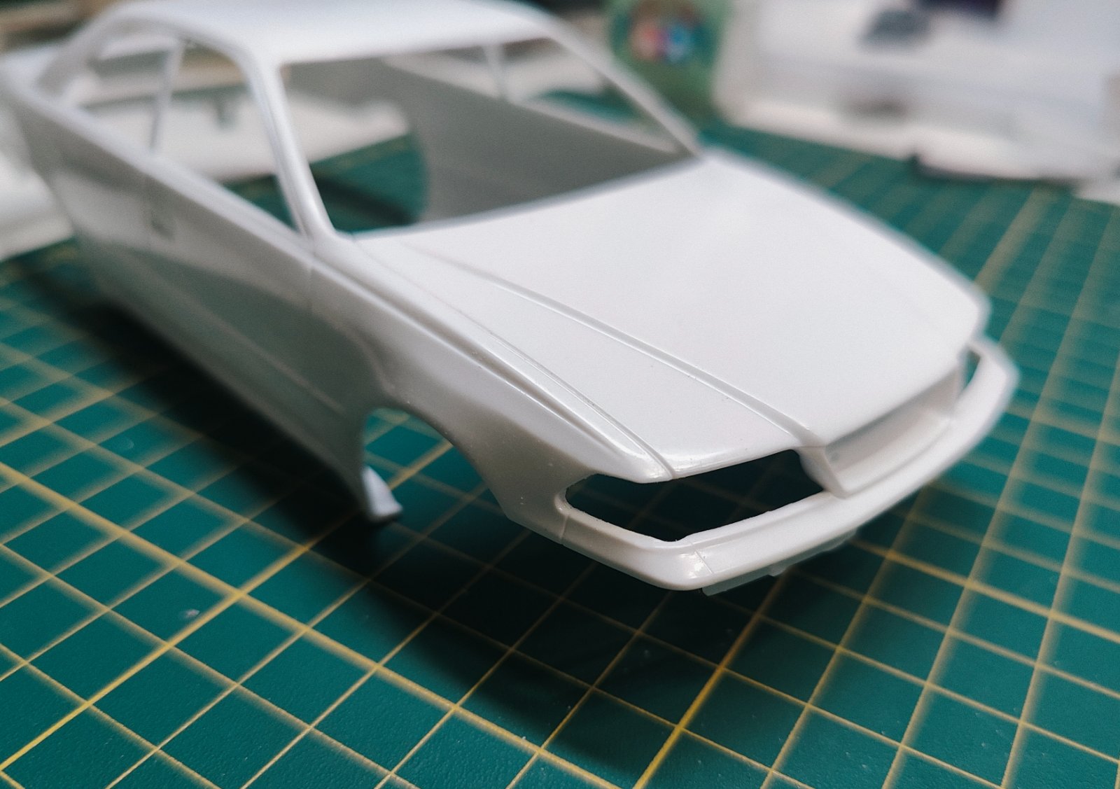

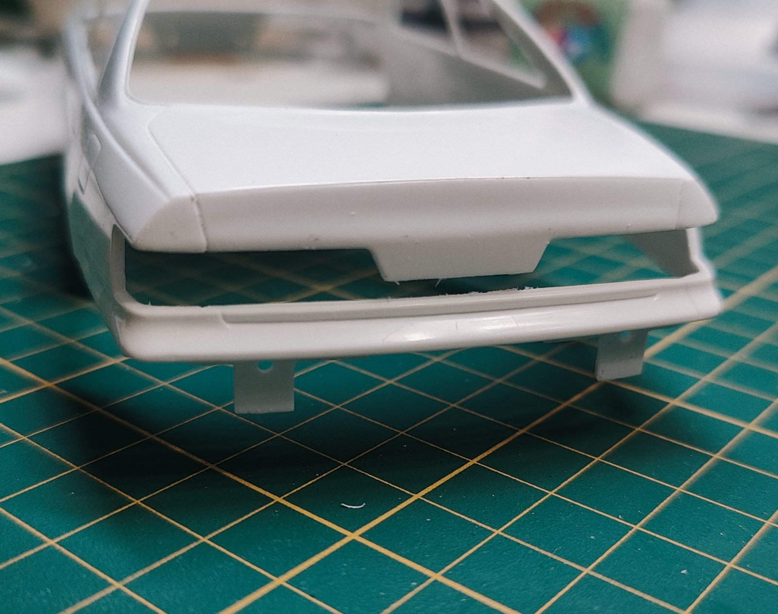

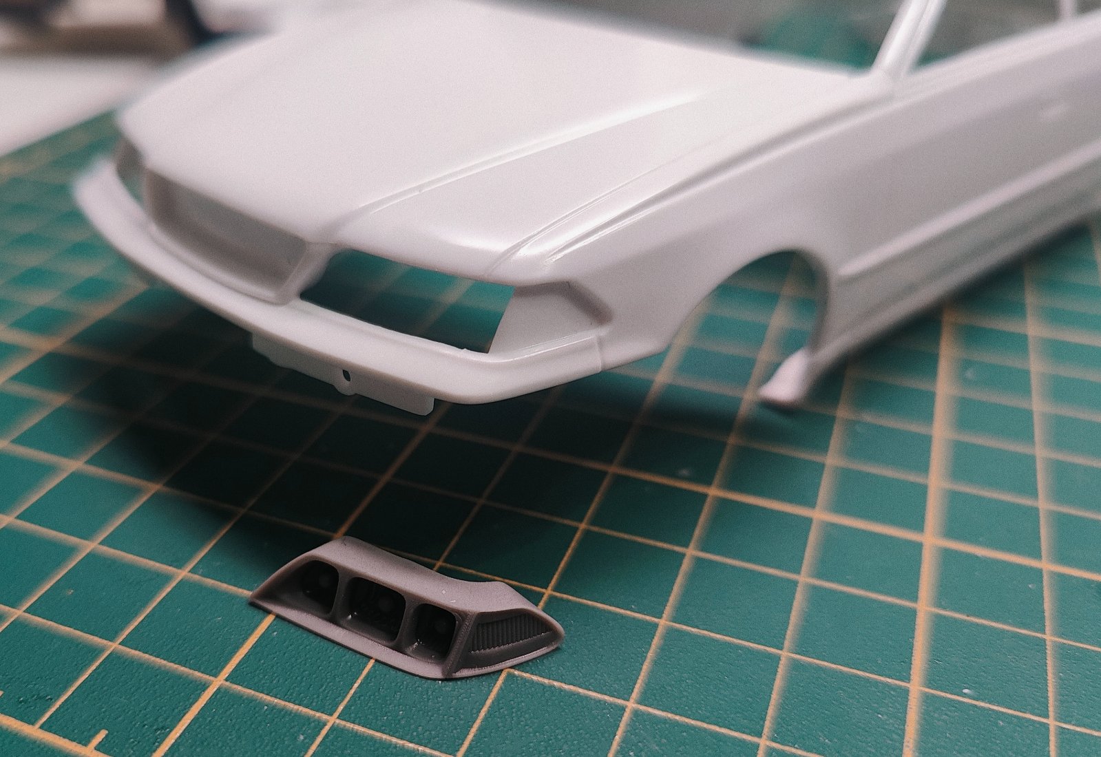

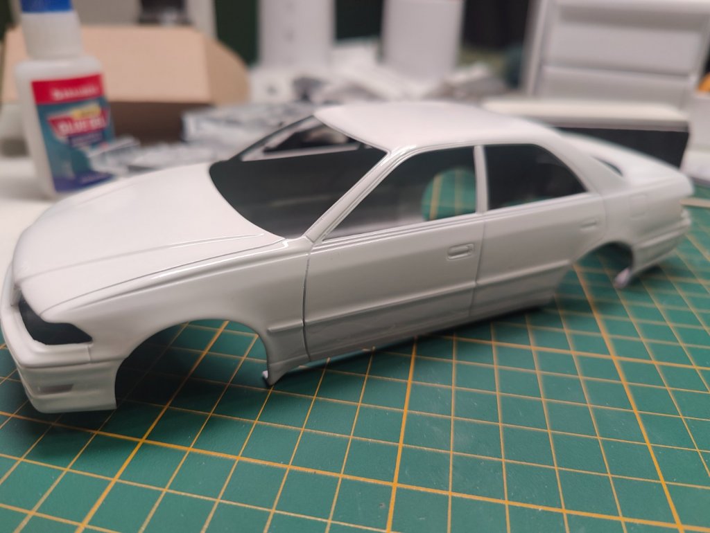

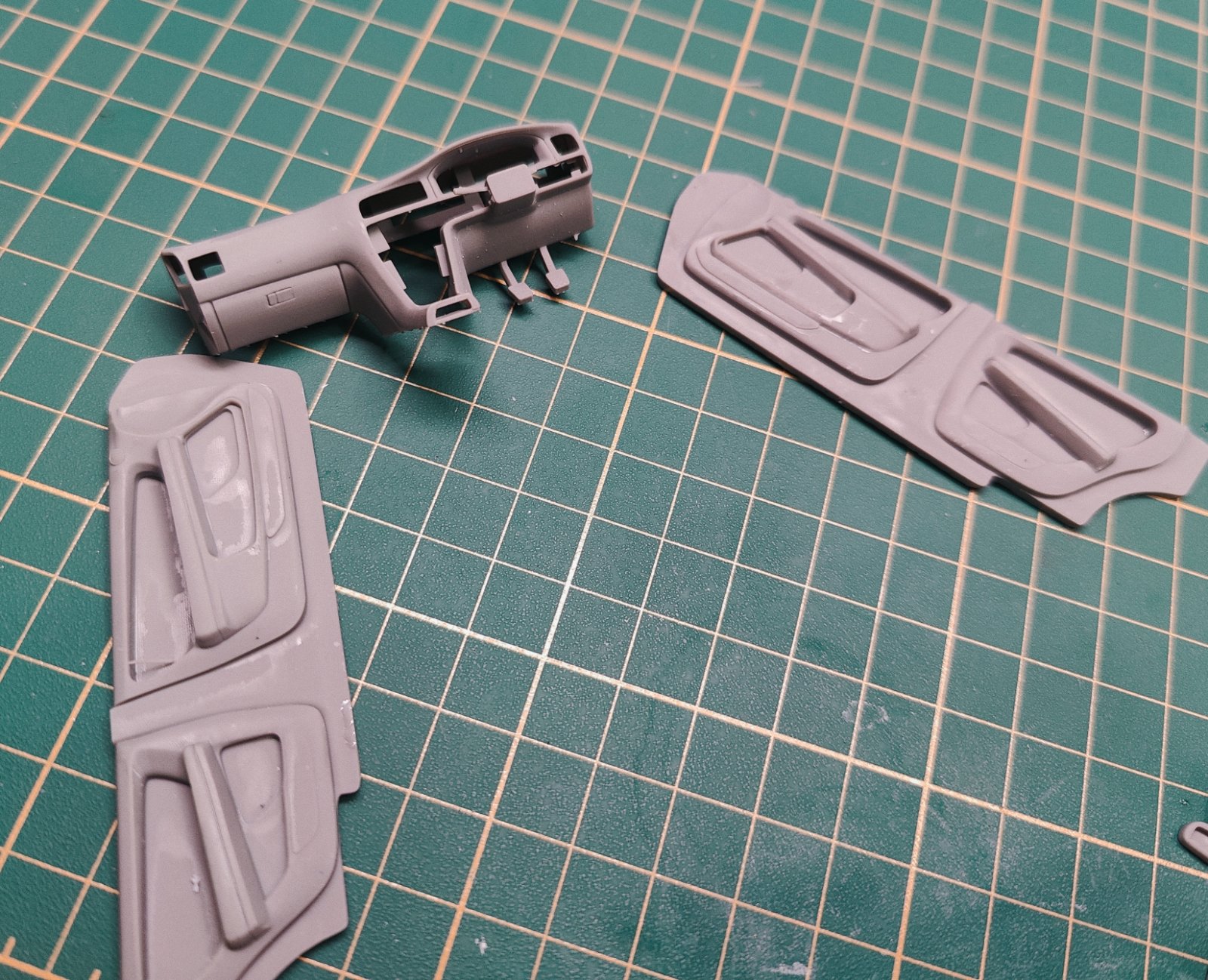

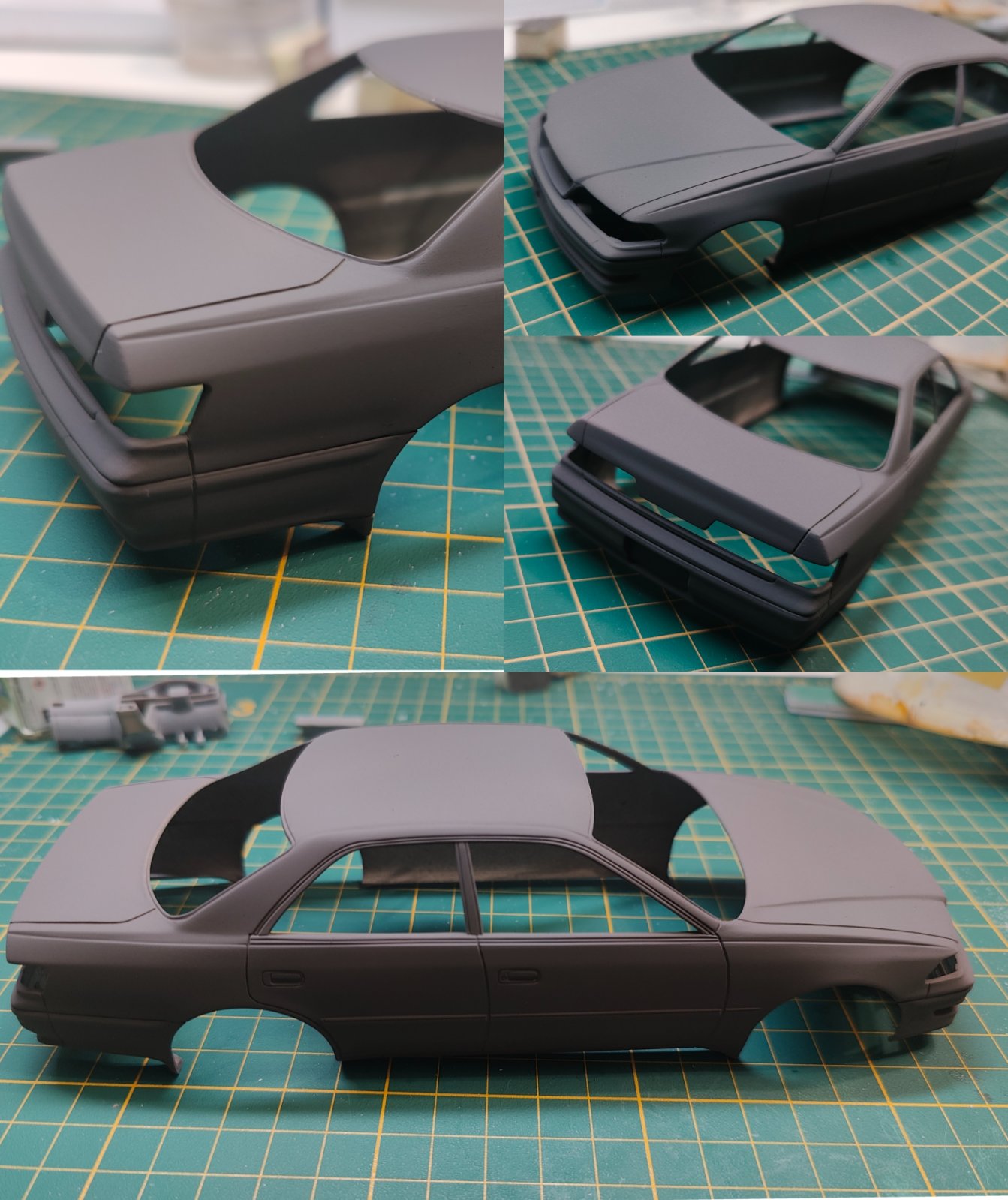

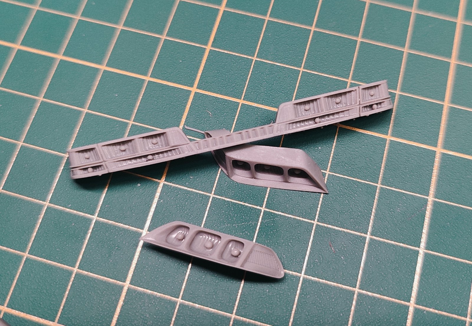

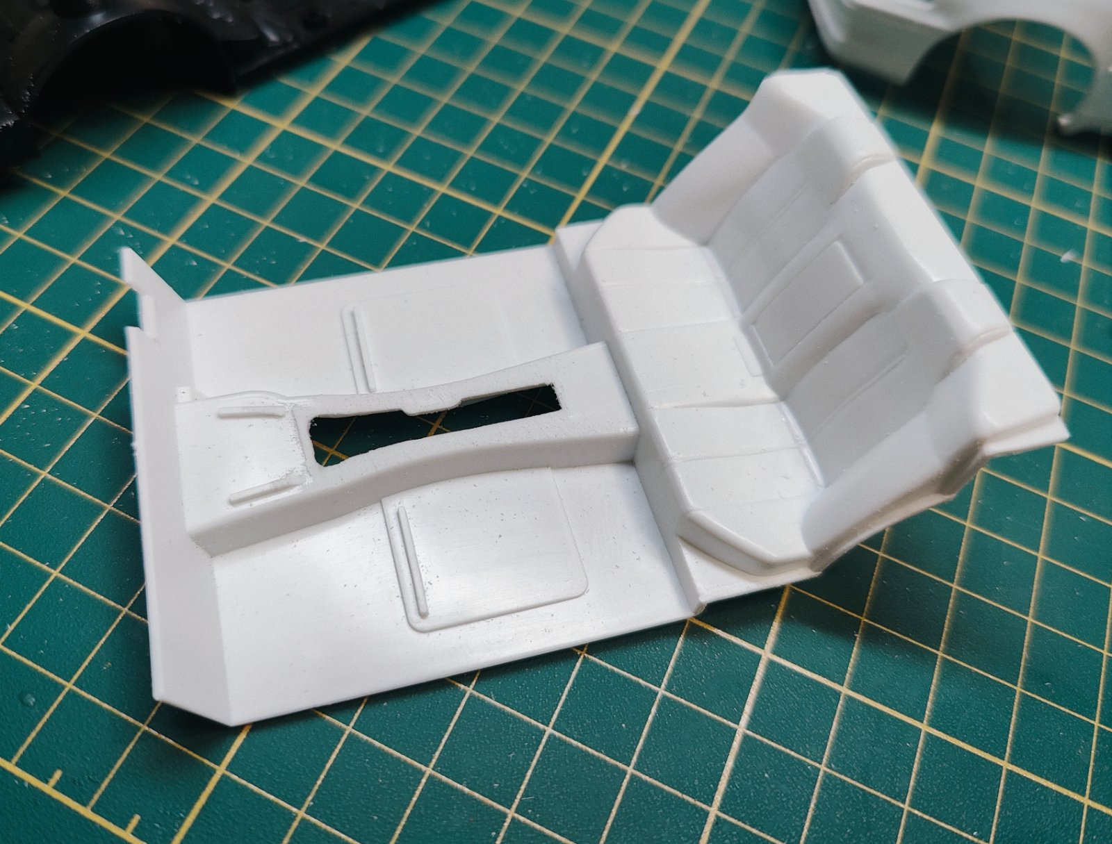

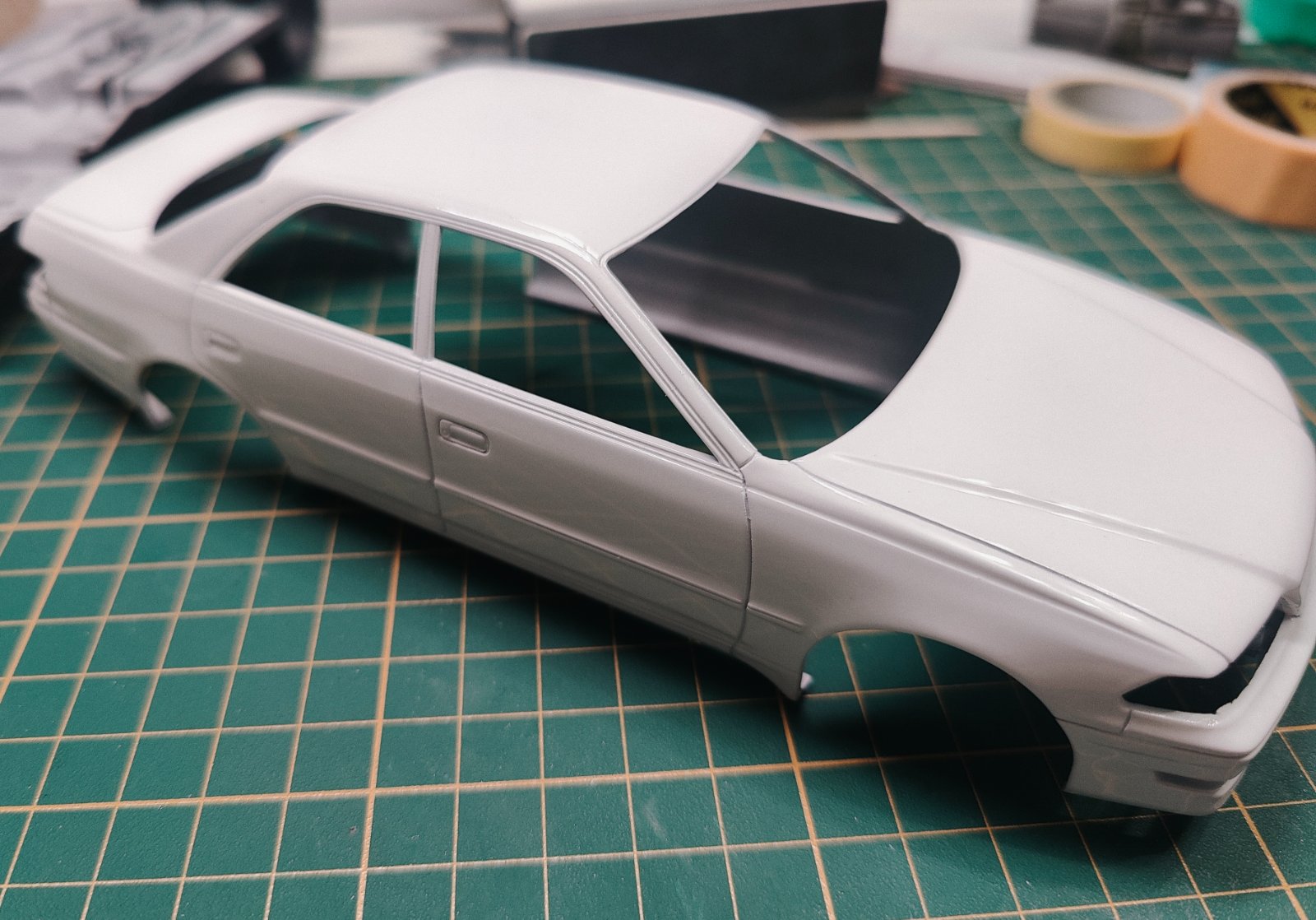

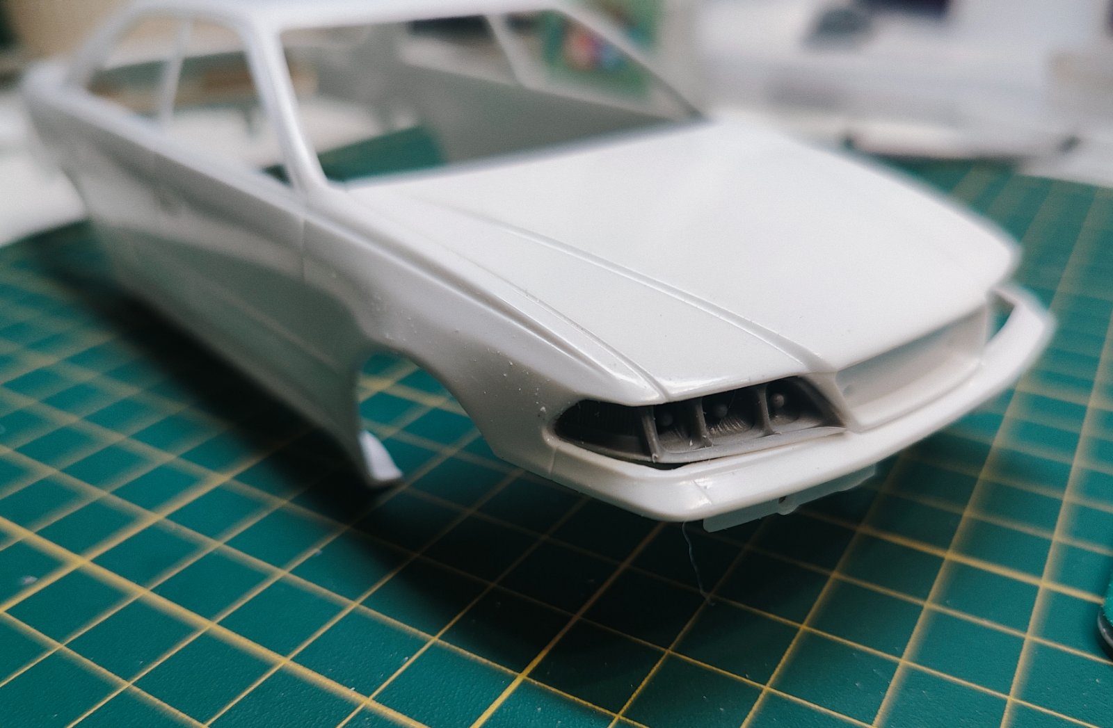

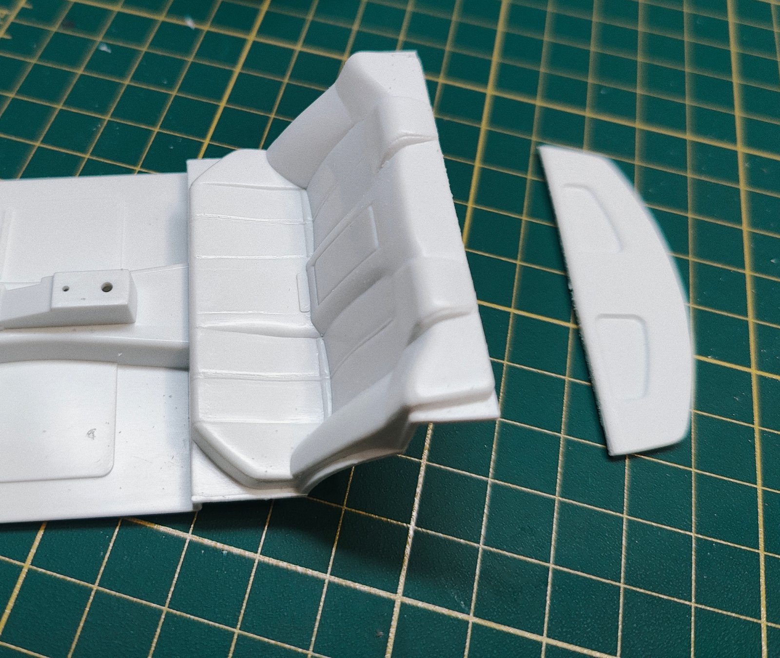

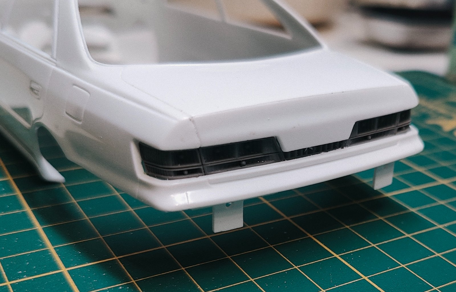

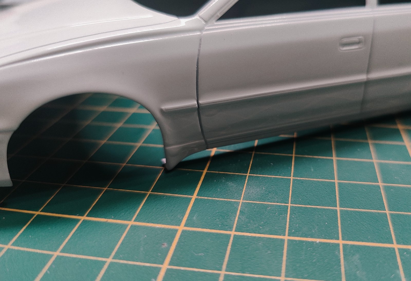

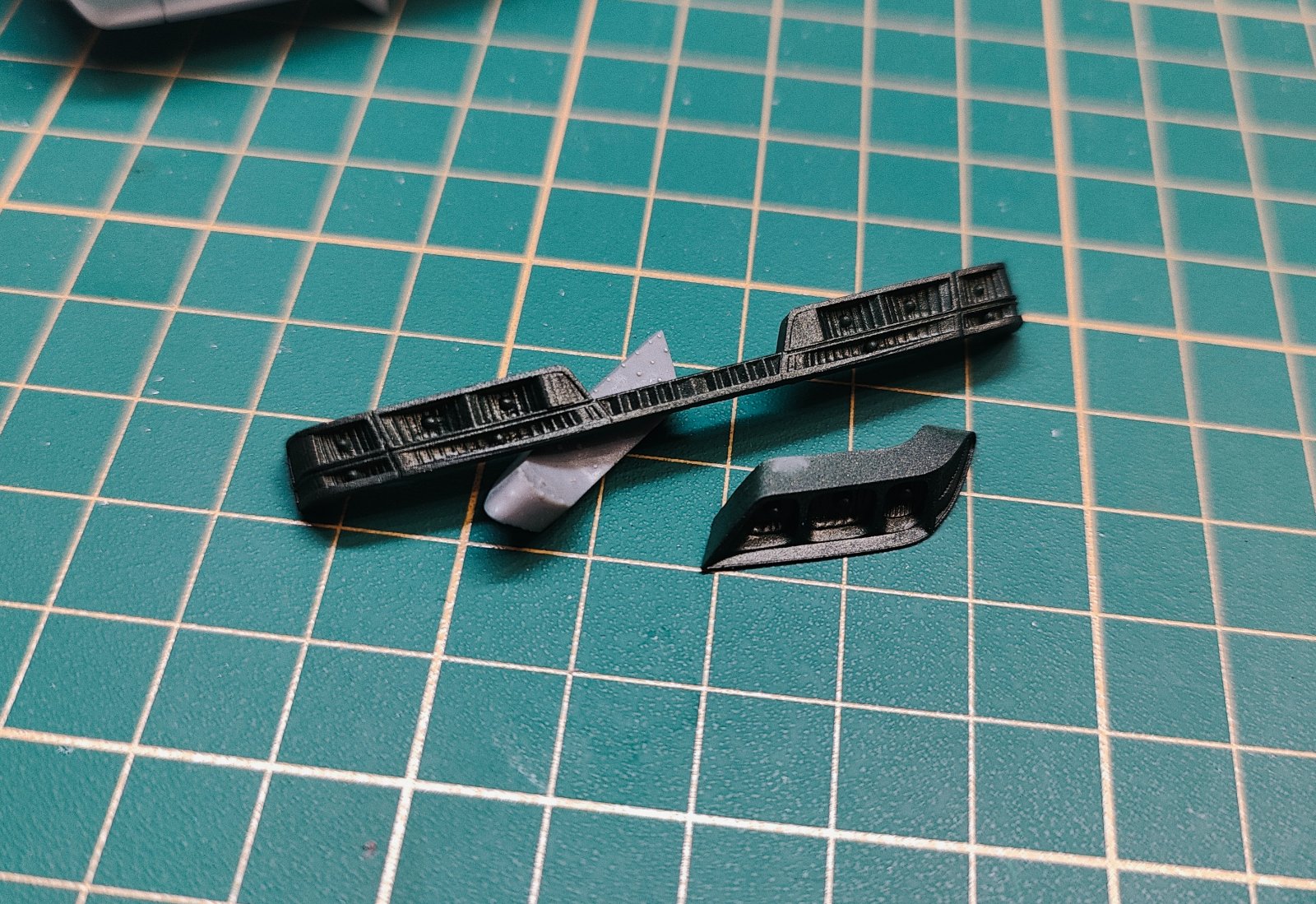

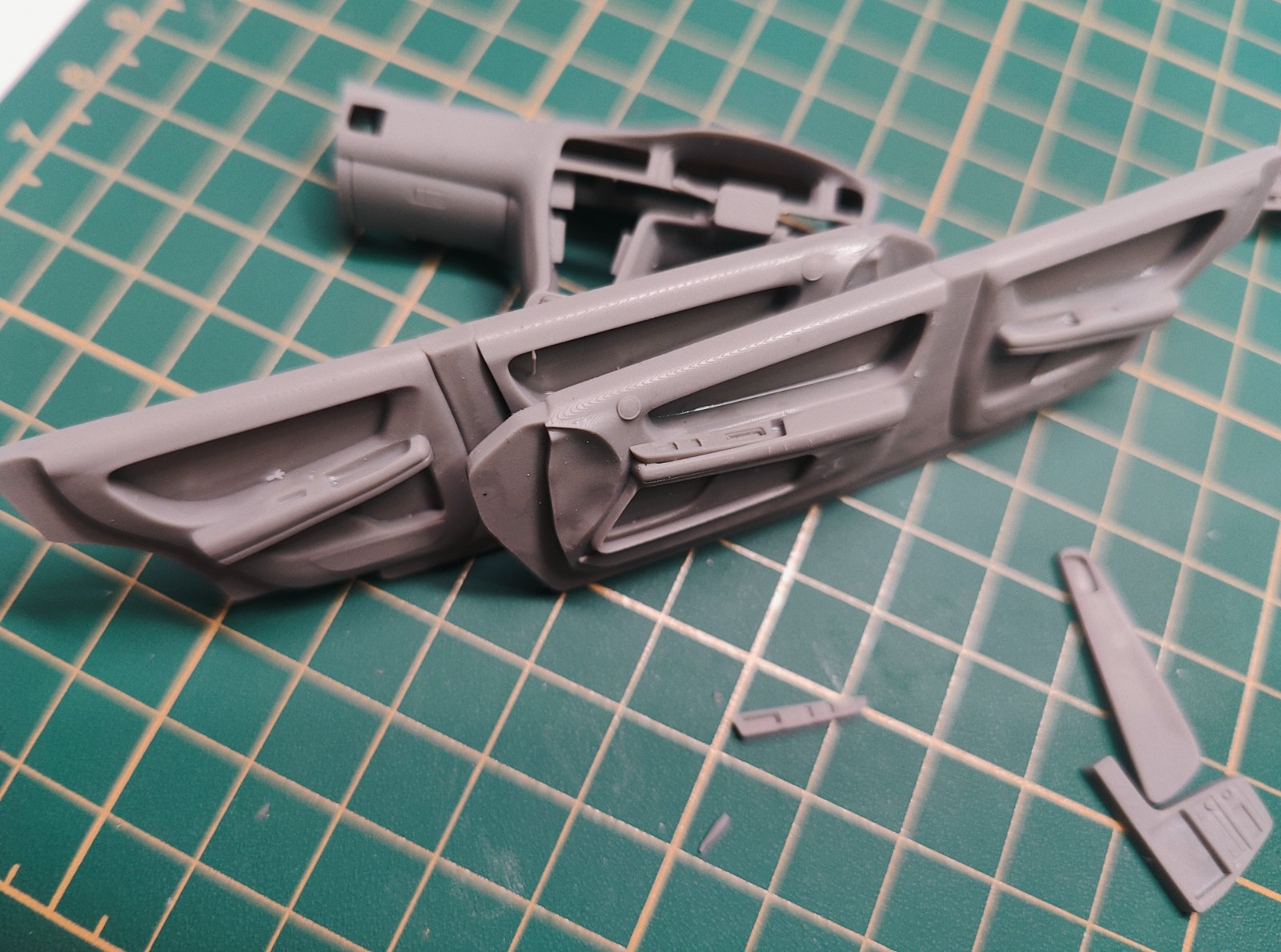

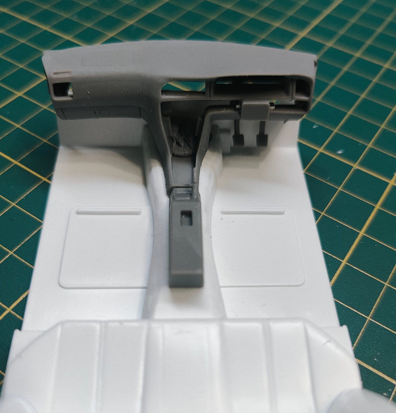

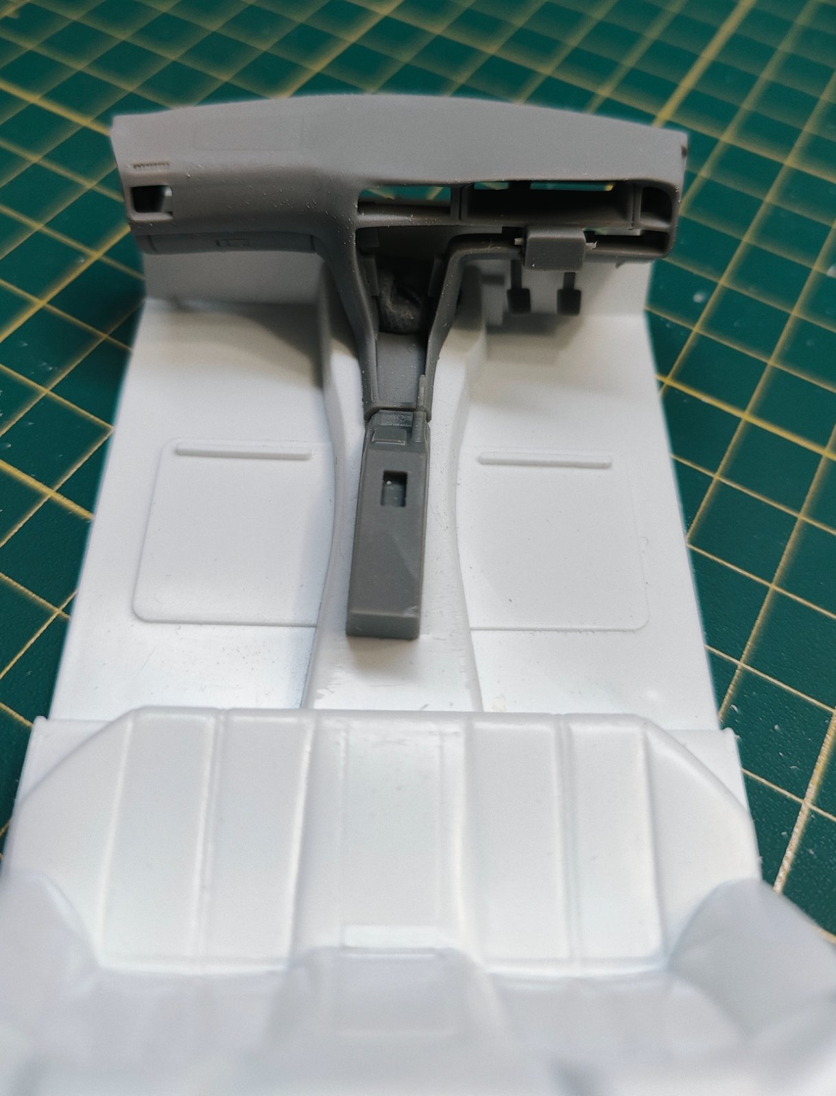

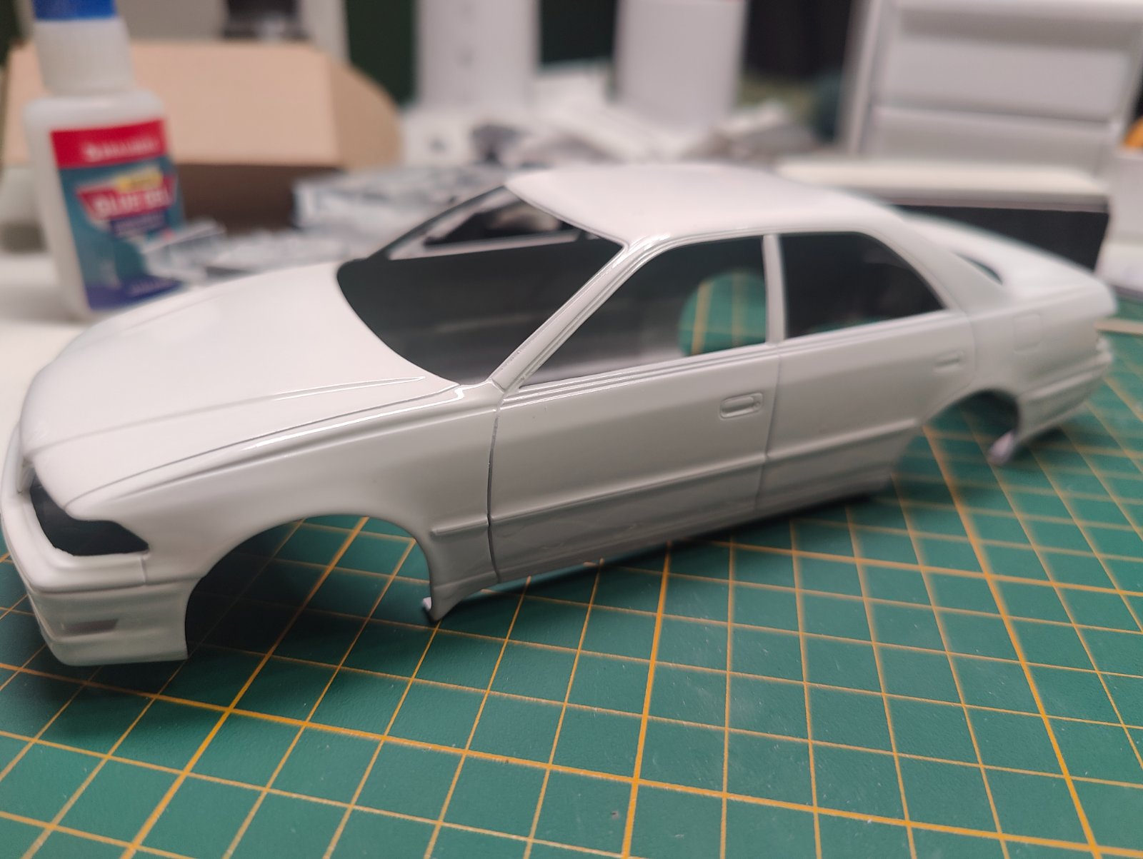

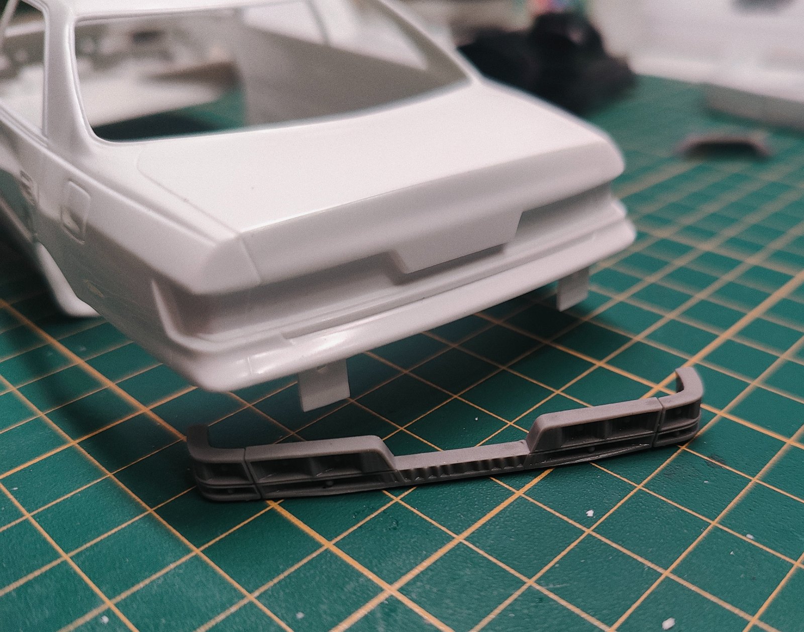

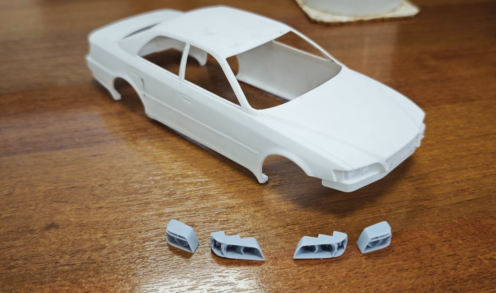

Популярный пост Delop 486 Опубликовано 9 Jun 2026, 14:53:33 Автор Популярный пост Жалоба Поделиться Опубликовано 9 Jun 2026, 14:53:33 (изменено) Добрый вечер! Не много прогресса... По кузову. Выпилил посадочные места под фары Примерил фары Фонари задние Приклеил бампера и тщательно зашкурил кузов Загрунтовал проявочным слоем. Дальше будет шкурка и белый грунт. Загрунтовал днище и покрасил Не много поработал с салоном. Быстрая сборка не получится😁 Отпилил заднюю полку, буду менять на печатную Спилил, бардачок между сидений Прикинул торпедо Так выглядит салон реального авто А так у меня получается, центральная часть, под акпп Трансмиссионный тоннель, квадратный. Стачиваем углы Уже получше. С подгонкой дверных карт и сборкой салона, явно будет не быстро. Всем хорошей и плодотворной недели! Изменено 9 Jun 2026, 23:22:58 пользователем Delop 9 Ссылка на сообщение Поделиться на другие сайты

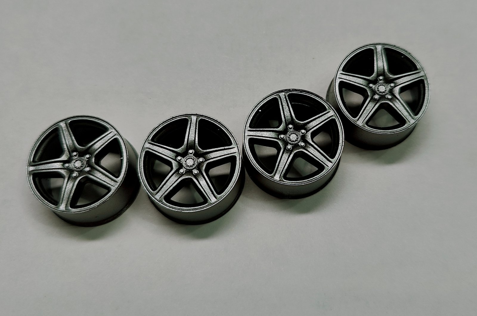

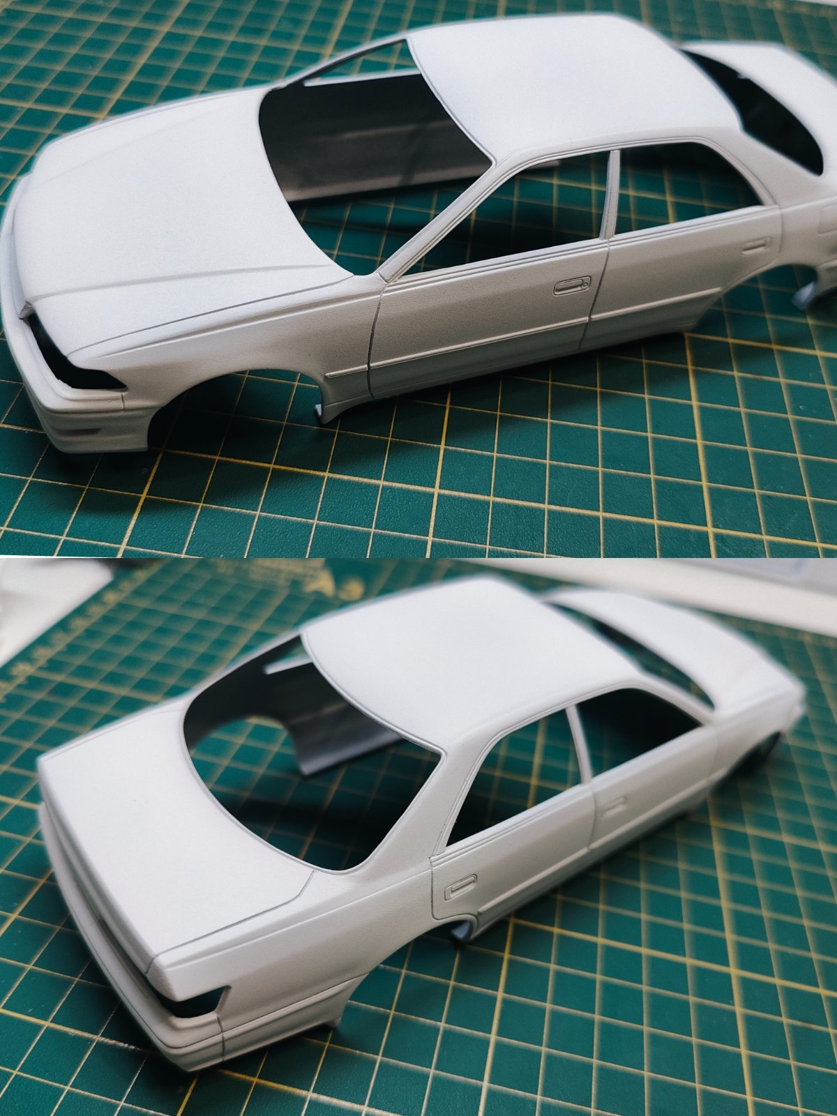

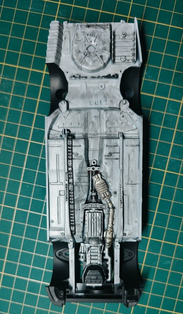

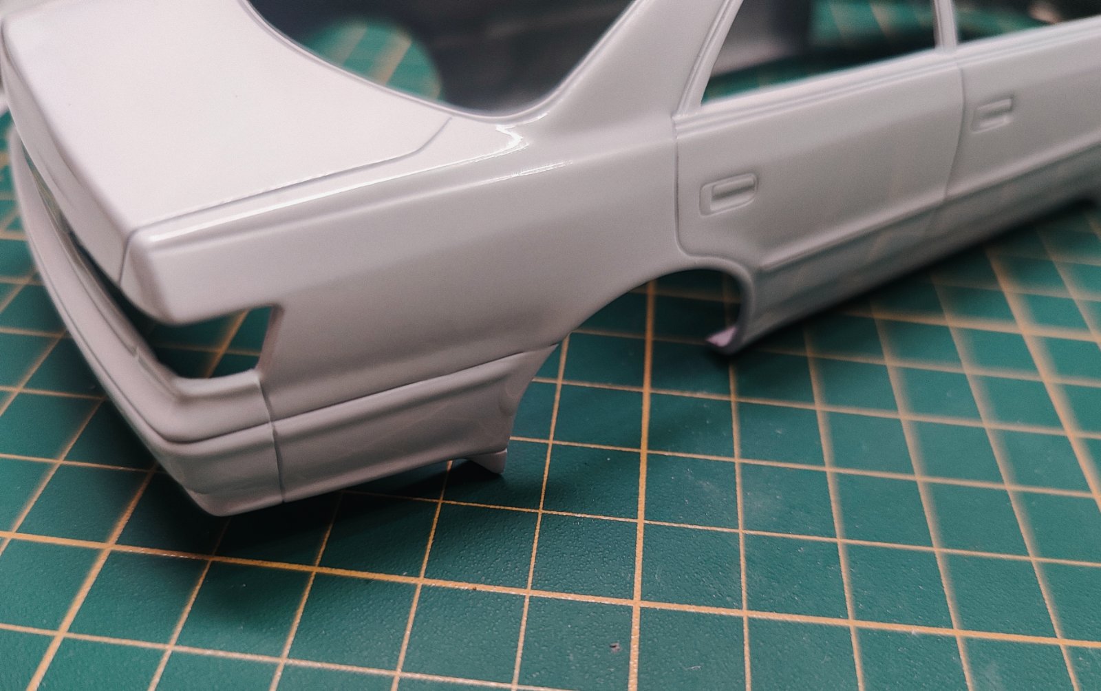

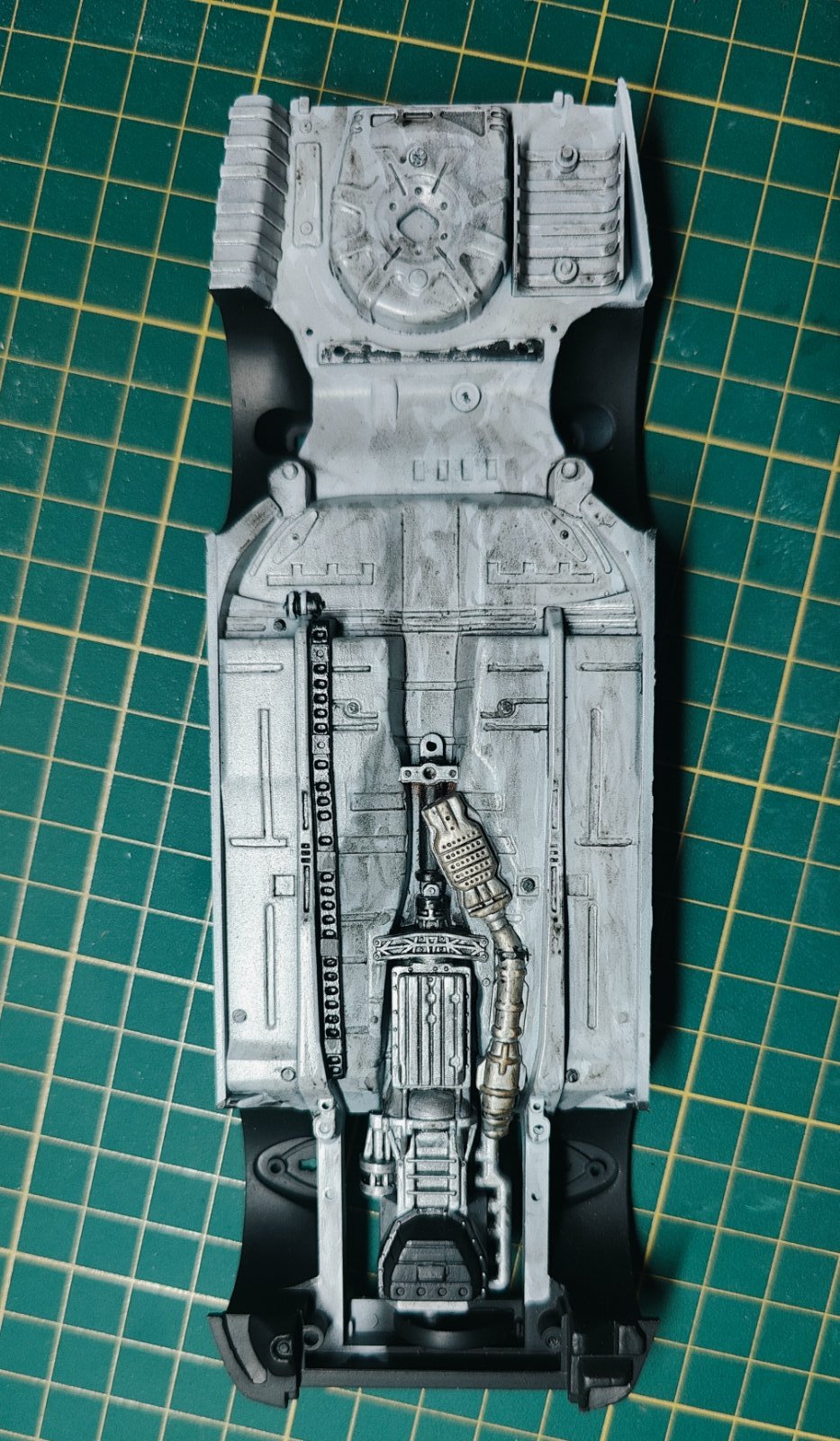

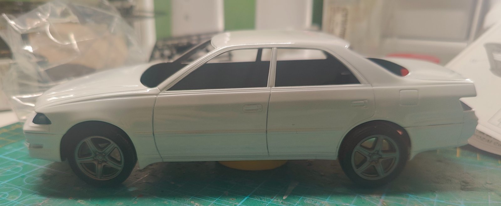

Популярный пост Delop 486 Опубликовано 19 Jun 2026, 04:55:41 Автор Популярный пост Жалоба Поделиться Опубликовано 19 Jun 2026, 04:55:41 (изменено) Немного процесса. Помчался с покраской... "Сверхукрывистый" белый, не такой уж и укрывистый как мне показался. Красил в несколько слоев, между слоями зашкуривал Потом дополнительно зашкурил до гладкой поверхности и задул лаком. Не много перестарался и местами перелил лака, подтёки буду зашкуривать. Покрасил днище Разукрасил выхлоп и загрязнил Покрасил фонари в темный зелёный (эксперименты с хромом). Покрыл лаком. И задул в хром вместе с выхлопом и тормозными дисками Покрасил диски в Ган металл Прикинул как будут смотреться Всем хороших выходных! Изменено 19 Jun 2026, 04:56:49 пользователем Delop 7 Ссылка на сообщение Поделиться на другие сайты

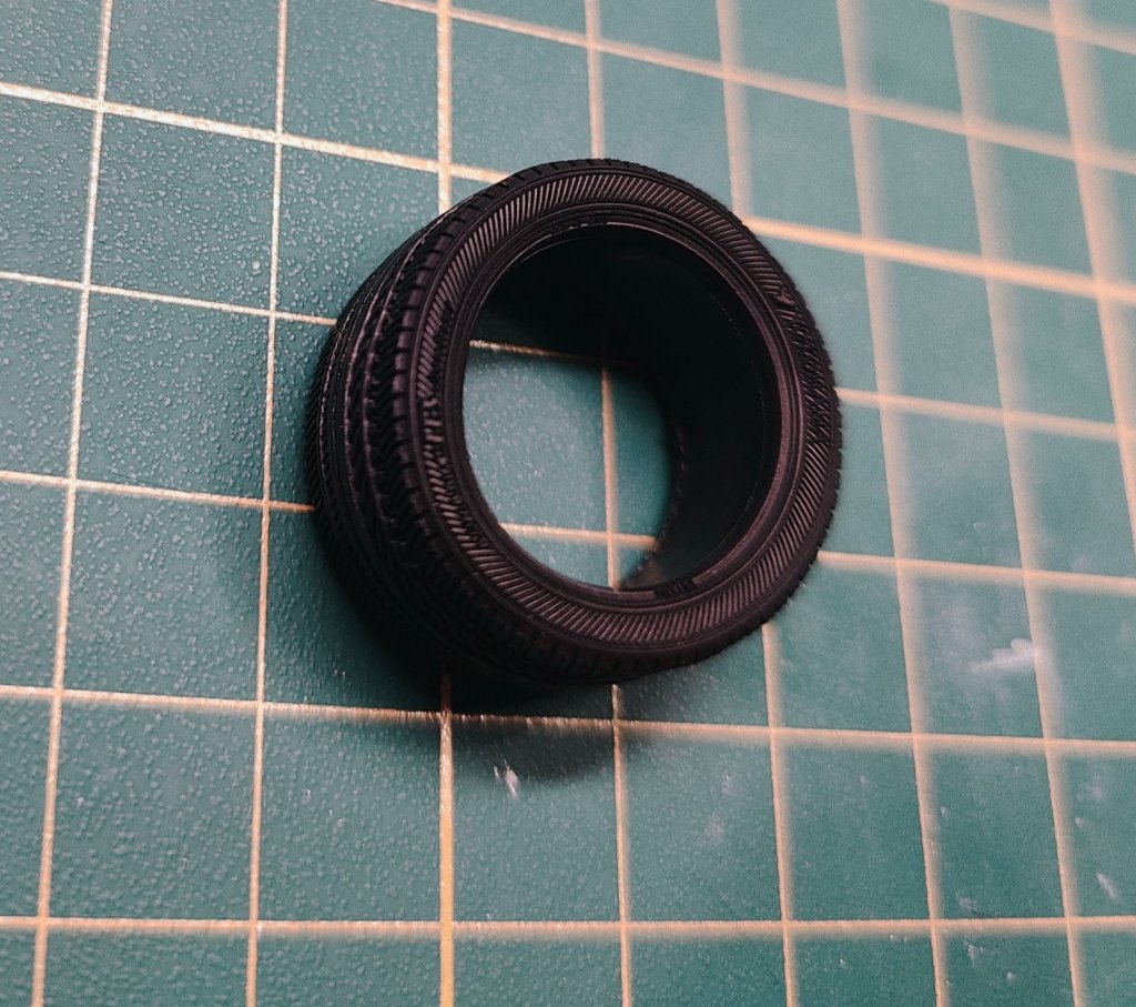

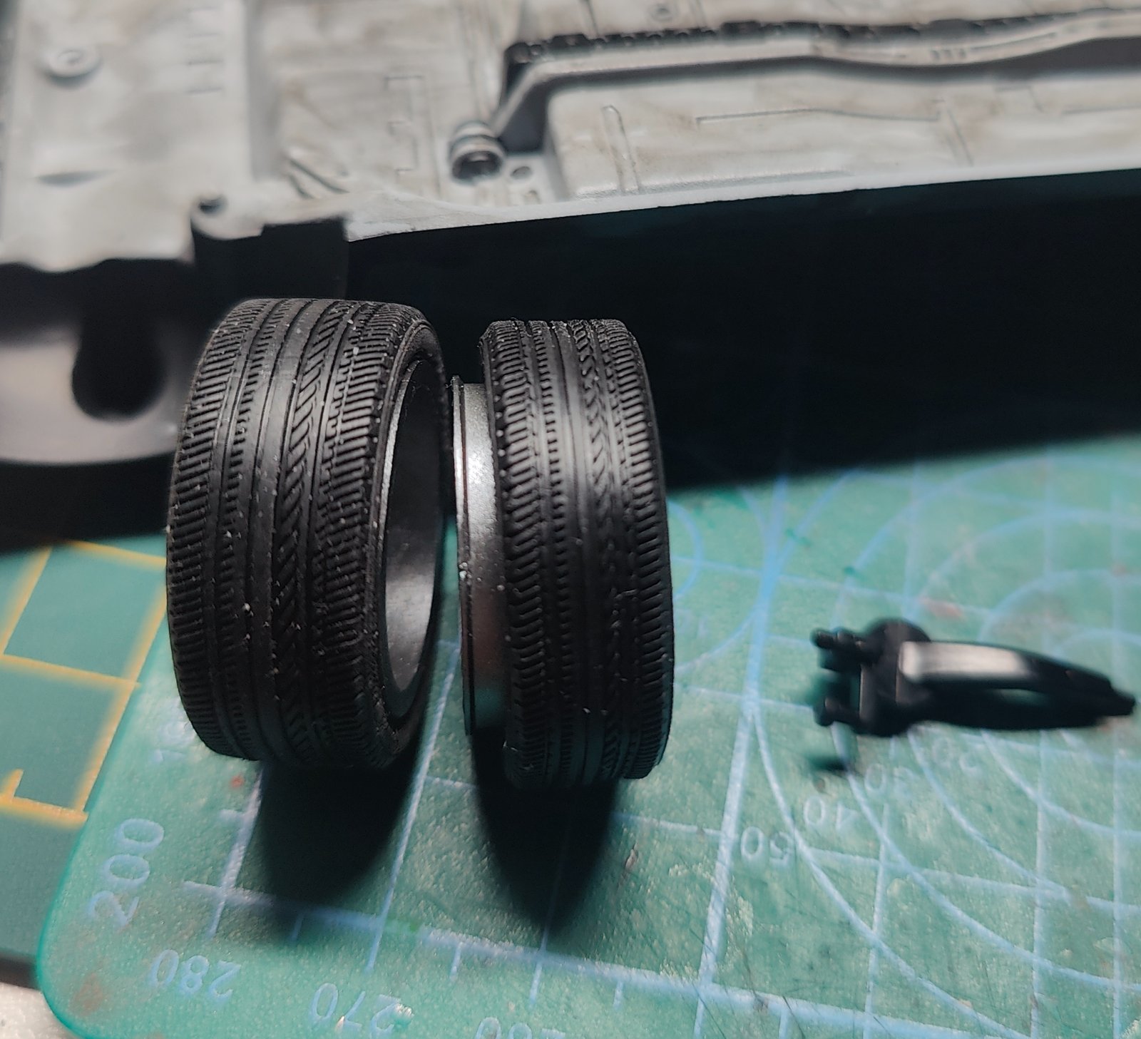

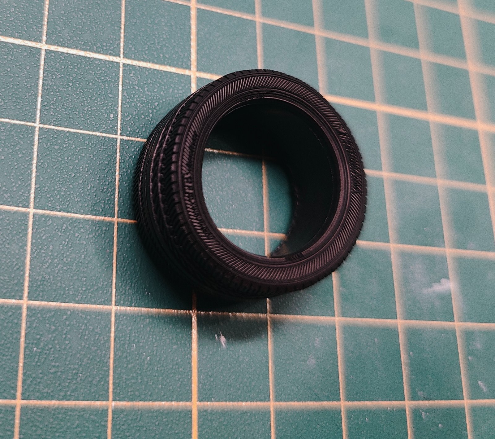

Delop 486 Опубликовано 19 Jun 2026, 12:38:47 Автор Жалоба Поделиться Опубликовано 19 Jun 2026, 12:38:47 6 часов назад, Skalnik сказал: Я забыл тебе колеса привезти Что то на счёт колес я наверное погорячился😁 Решил накинуть ещё две шины и обнаружилось, что она разной ширины Зачем ложить второй комплект дисков без резины, не понятно. И ещё дополнительно тормозные диски, которые я хз как собрать,чтобы колесо держалось. Диски другие должны быть, с креплением "мама". Ушёл думать... 1 Ссылка на сообщение Поделиться на другие сайты
Skalnik 738 Опубликовано 22 Jun 2026, 01:57:08 Жалоба Поделиться Опубликовано 22 Jun 2026, 01:57:08 Диск передний можно просто сточить и сделать уже, без внутреннего бортика. 1 Ссылка на сообщение Поделиться на другие сайты
Delop 486 Опубликовано 22 Jun 2026, 03:24:46 Автор Жалоба Поделиться Опубликовано 22 Jun 2026, 03:24:46 1 час назад, Skalnik сказал: Диск передний можно просто сточить и сделать уже, без внутреннего бортика. Как вариант. И крепление спилить тогда придётся. Даже что то не задумывался про то чтобы спилить Ссылка на сообщение Поделиться на другие сайты
hibar 549 Опубликовано 22 Jun 2026, 11:13:52 Жалоба Поделиться Опубликовано 22 Jun 2026, 11:13:52 (изменено) В 19.06.2026 в 19:38, Delop сказал: Зачем ложить второй комплект дисков без резины, не понятно. производителю проше одарить тебя лишними дисками, чем создавать новую пресс-форму. Сколько модификаций твоей "морковки" Аошима выпустила? здесь же напишу про колёса "хорька". Если тебя устраивает диаметр дисков, в моём случаи это редкость, обычно производители диаметр и ширину лепят от столба, то просто закажи 3д шины, + 0,1-0,2 мм на внутренний диаметр накинь, т.е. у тебя 19" диски это 21,6 мм, значит внутренний диаметр шины 21,7-21,8 мм, а общий диаметр колеса и ширину шины можно через шинный калькулятор посчитать Изменено 22 Jun 2026, 11:14:22 пользователем hibar Ссылка на сообщение Поделиться на другие сайты
Delop 486 Опубликовано 22 Jun 2026, 13:16:04 Автор Жалоба Поделиться Опубликовано 22 Jun 2026, 13:16:04 1 час назад, hibar сказал: производителю проше одарить тебя лишними дисками, чем создавать новую пресс-форму. Сколько модификаций твоей "морковки" Аошима выпустила? здесь же напишу про колёса "хорька". Если тебя устраивает диаметр дисков, в моём случаи это редкость, обычно производители диаметр и ширину лепят от столба, то просто закажи 3д шины, + 0,1-0,2 мм на внутренний диаметр накинь, т.е. у тебя 19" диски это 21,6 мм, значит внутренний диаметр шины 21,7-21,8 мм, а общий диаметр колеса и ширину шины можно через шинный калькулятор посчитать В планах и есть резину заказать,возможно с дисками. Так и так целую партию нужно заказывать разом. Колеса на Хайлюкс, резину на Паджеро, резину на Лексус и возможно на марк2. Ссылка на сообщение Поделиться на другие сайты
