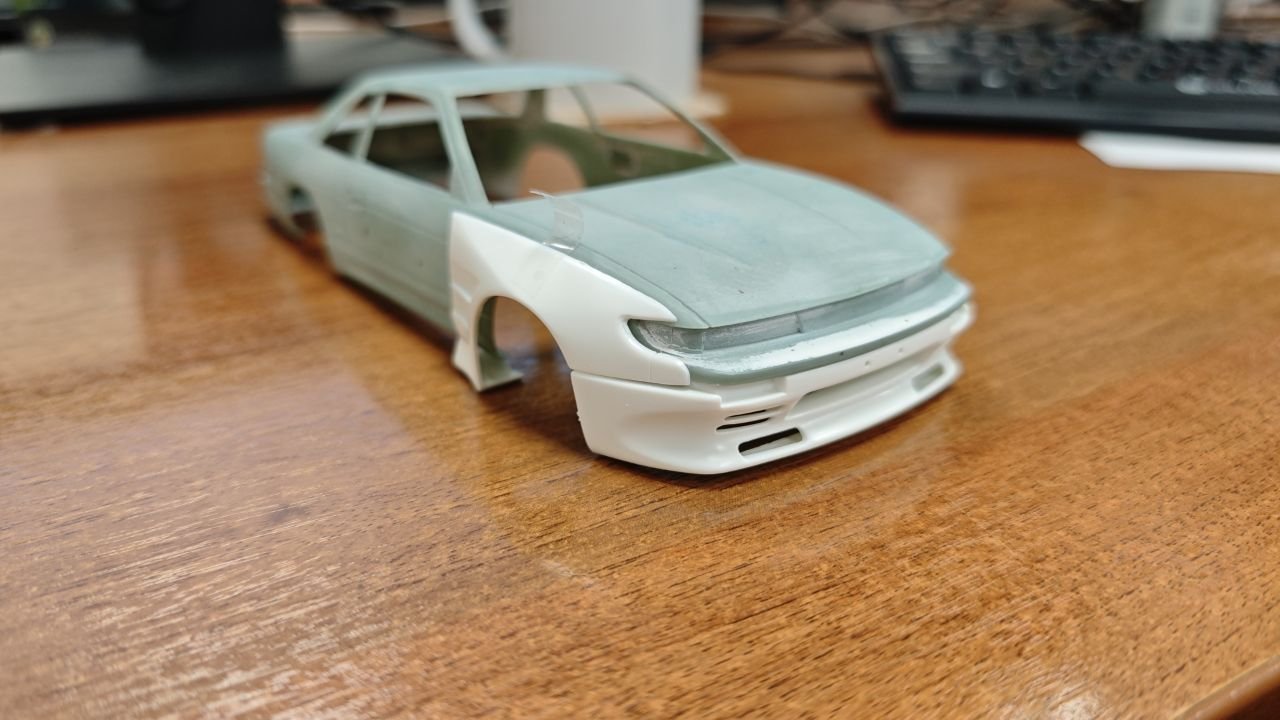

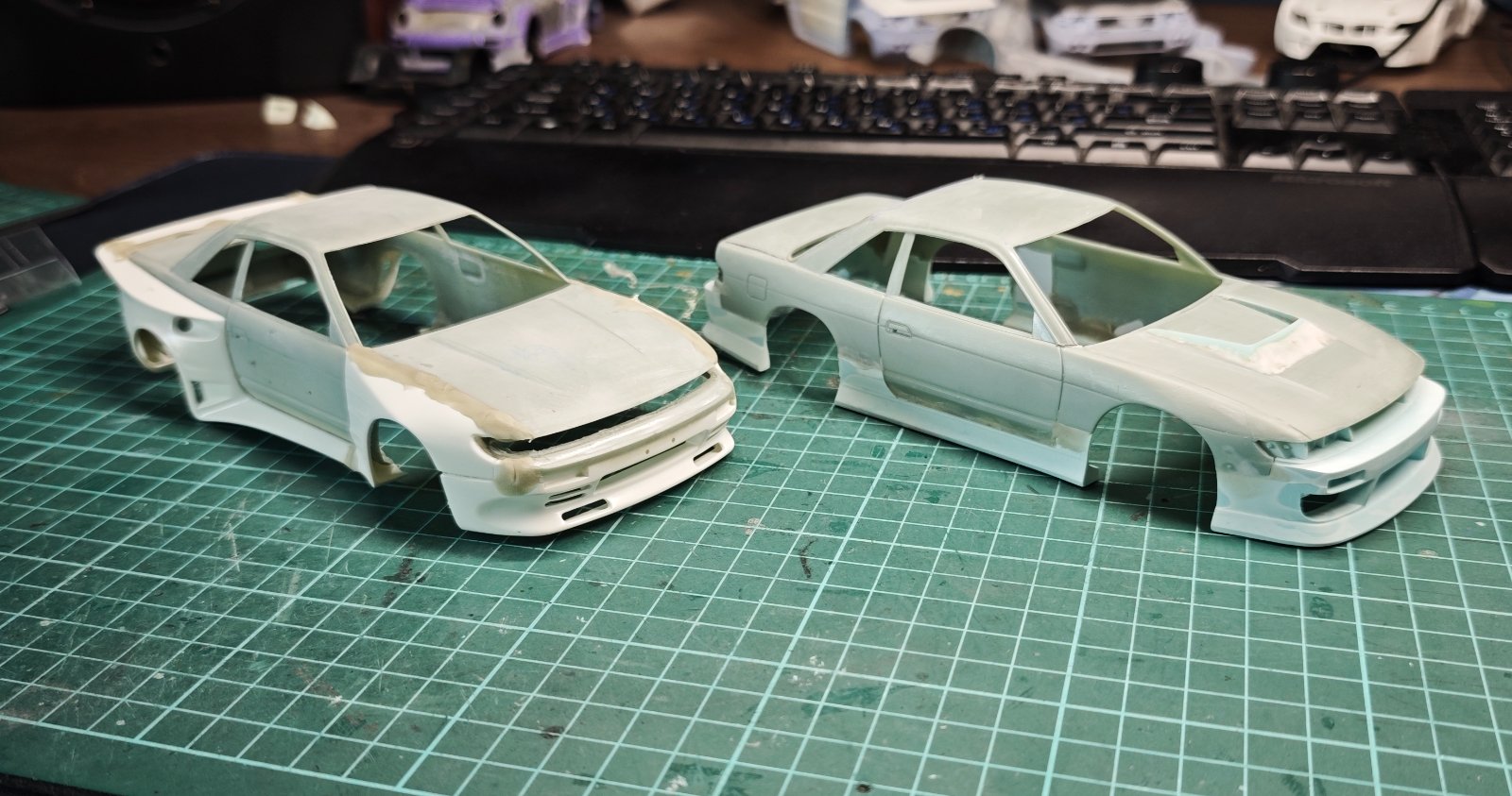

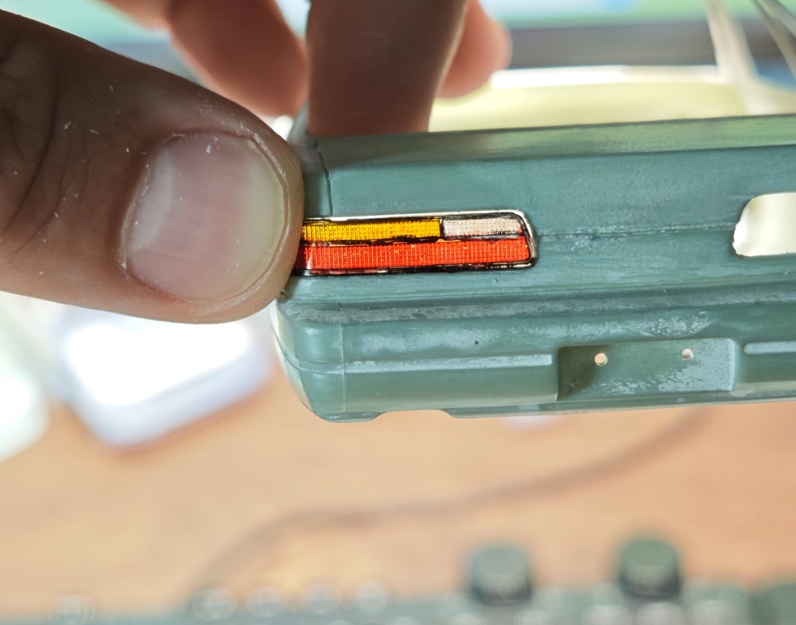

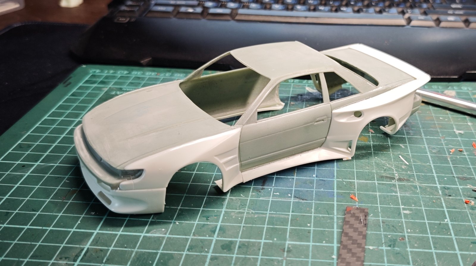

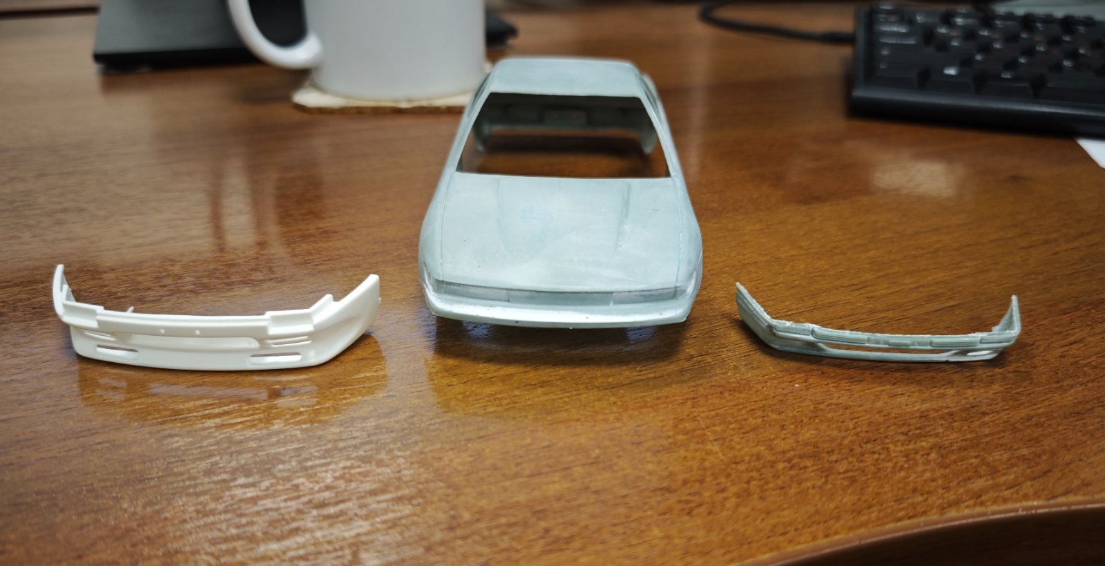

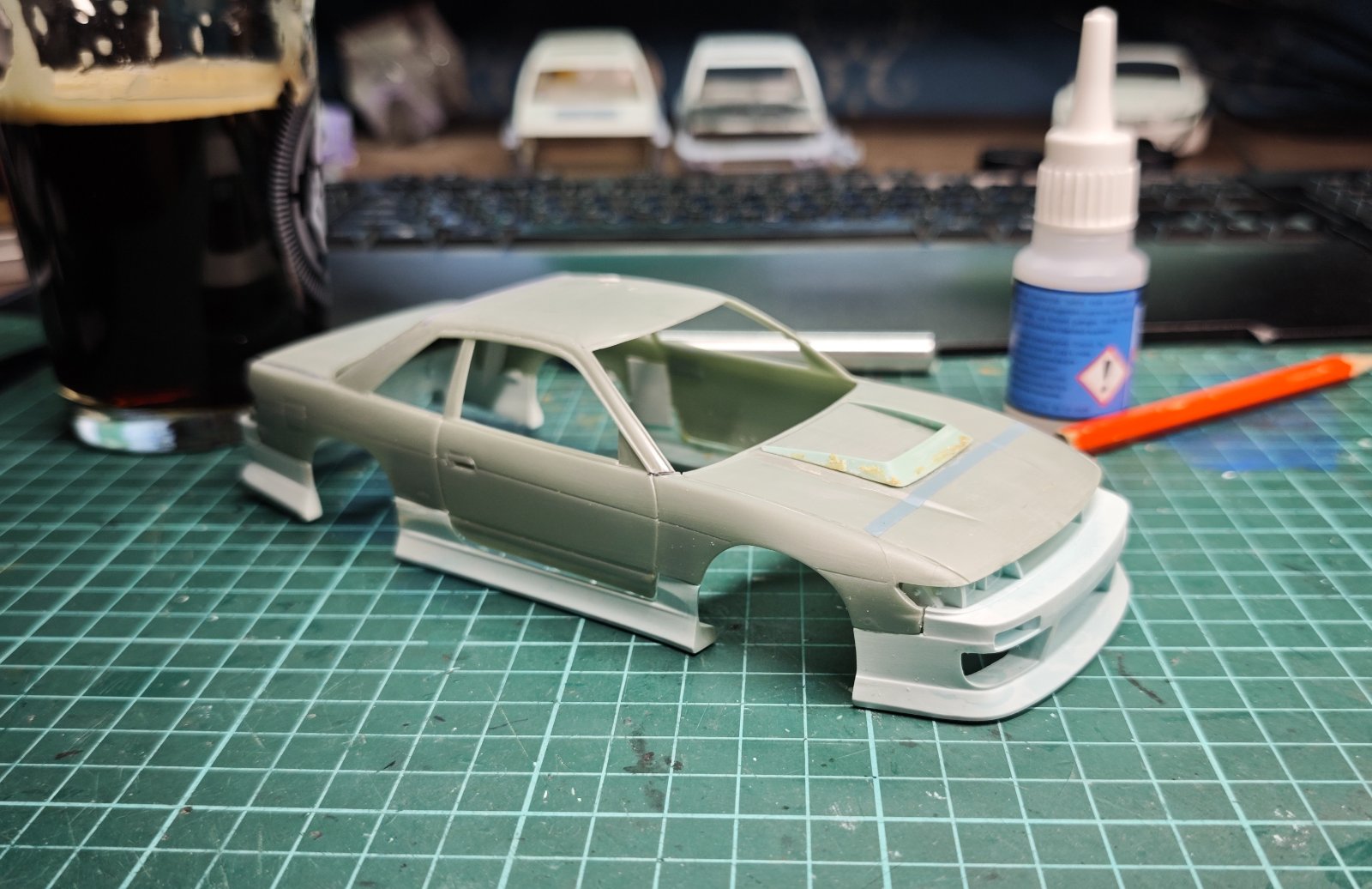

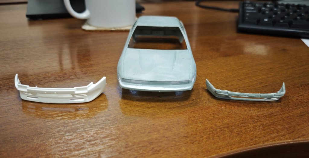

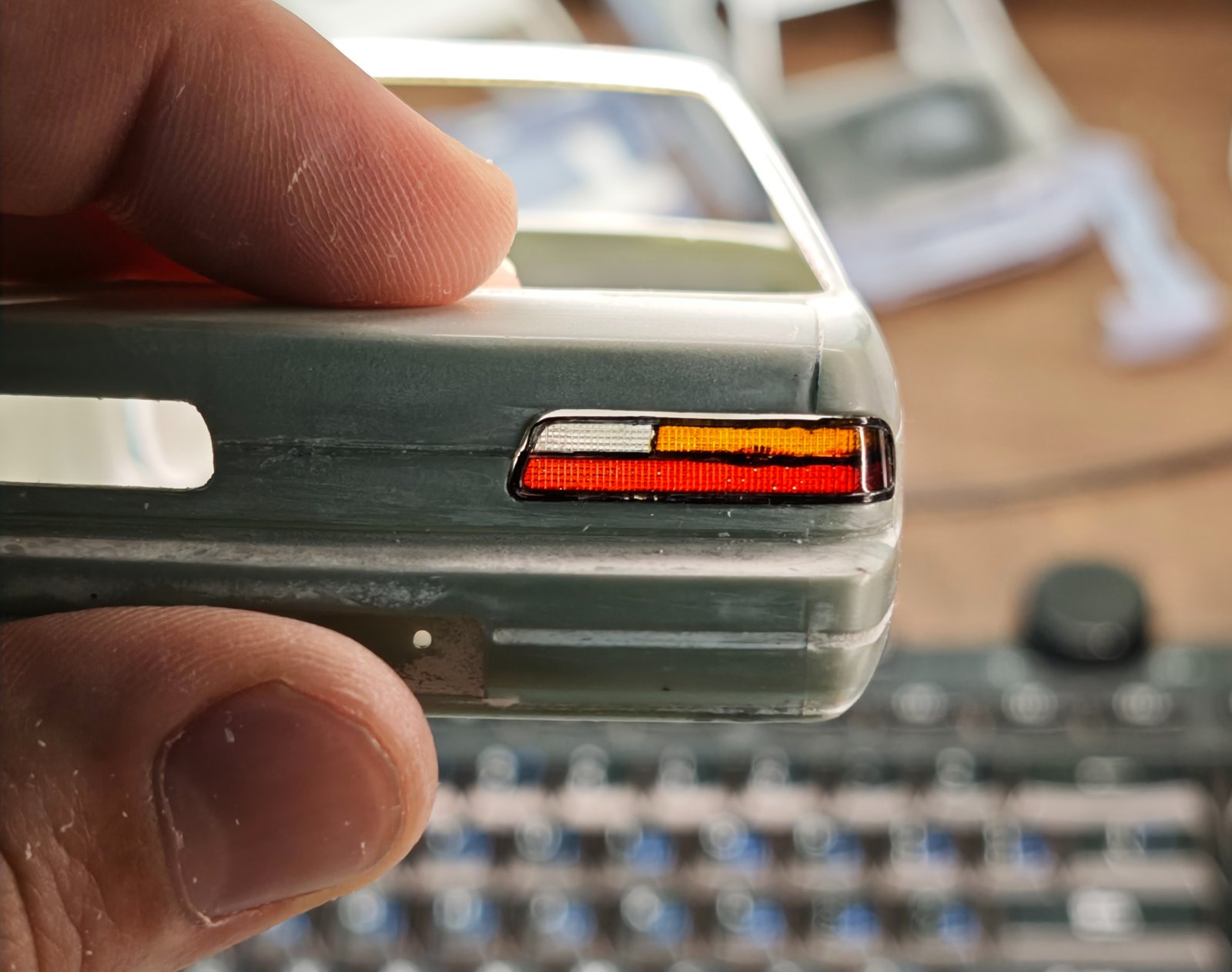

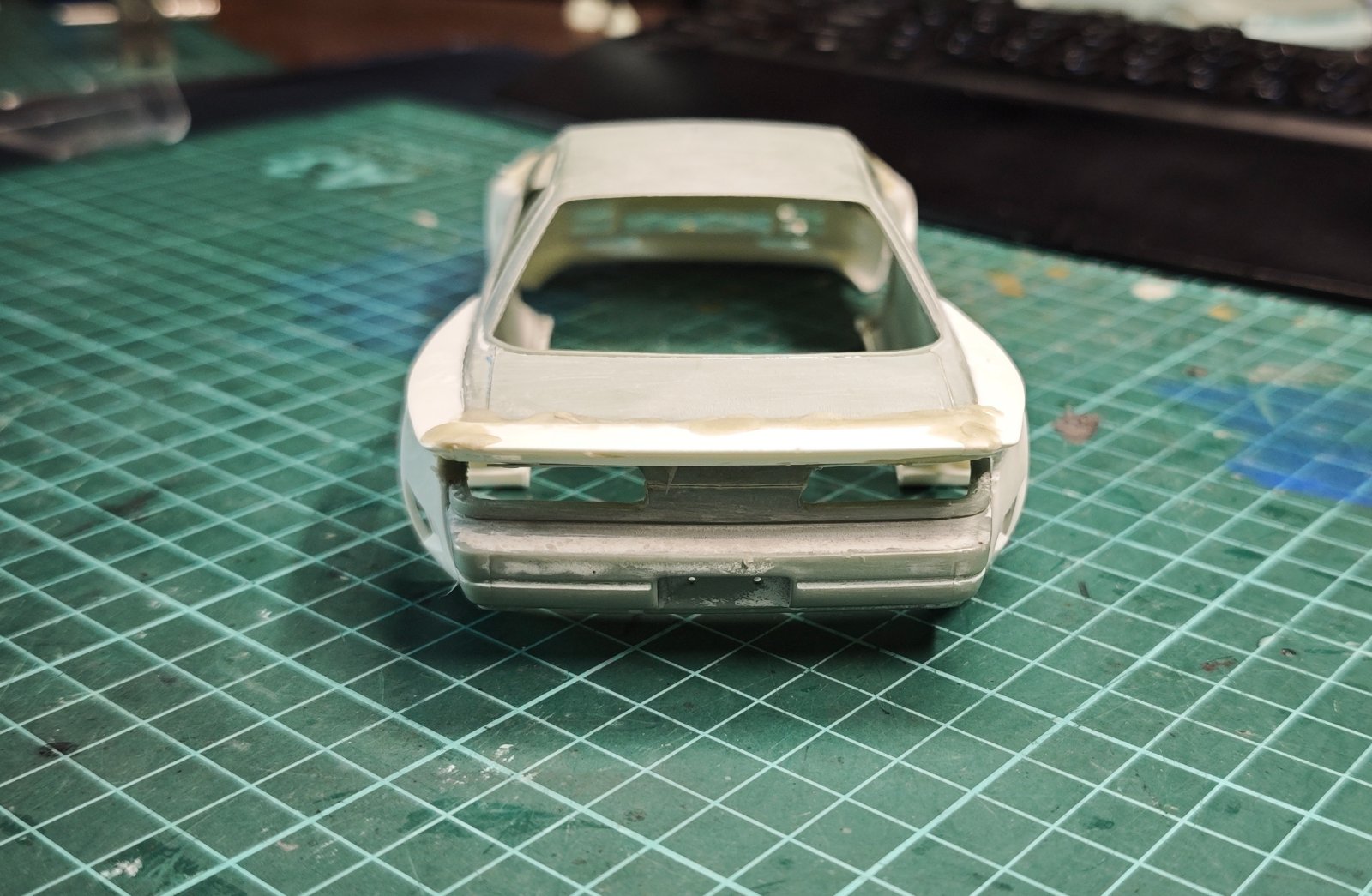

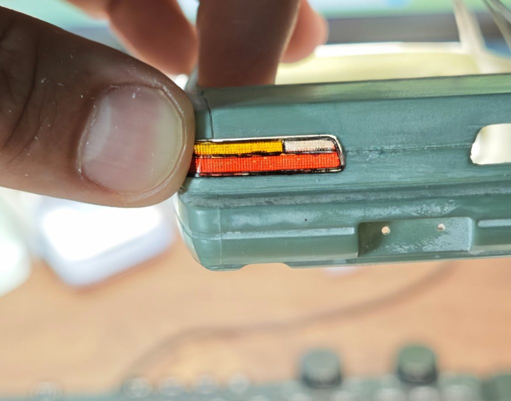

Skalnik 682 Опубликовано 30 Jun 2026, 04:31:45 Жалоба Поделиться Опубликовано 30 Jun 2026, 04:31:45 (изменено) Продолжаю заниматься прокрастинацией… Вместо того, чтобы заканчивать начатые наборы - начинаю ещё и ещё… В этой теме будет стройка двух Nissan Silvia K's S13 от Tamiya. Первый будет с обвесом BN Sports ver.1 от Scale Stars. Набор достался уже начатый (один из первых моих купленных б/у наборов) обвес был приклеен, но не очень ровно. Помимо отрезанных бамперов, до меня отрезали и пороги, хотя по инструкции, у Scale Stars они идут поверх родных... Второй будет с обвесом Super Aero от Fujimi, из набора Over Fender Set 2. Обвес интересен тем, что ни у кого такого нет :)) Здесь донор тоже б/у, но в значительно более живом состоянии. Смыта краска с кузова и днища, в остальном набор новый. Кузов ровный, есть пара лишних царапин, которые уберутся в процессе шлифовки всего этого добра. Есть еще третий, с обвесом от Фугу, но там надо дошлифовать... как закончу, так сюда добавлю. Если закончу... И так, начинаем по порядку выполнения работ. Разобрал первую жертву, снял весь обвес. Подровнял края, приклеил заново. В наборе уже установлены задние отражатели, но один чуток кривоват, я бы его тоже заново переклеил, но пока не смог отковырять, слишком много суперклея... Зашпатлевал места, которые придется выводить. Пороги приклеил встык, попробую вывести их по форме с кузовом. Горб на капоте не из этого набора, но он был, решил его оставить и чутка выровнять формы. Думаю прорежу отверстие, добавлю сеточку... Процесс шлифовки всегда не быстрый для меня, не люблю я его... но одну сторону я затёр в черновую, надо доделать вторую. Про Super Aero. На первых примерках попробовал скидать образ. Выглядит необычно, отличается от всех Слив в фотоотчетах :) До установки обвеса, вырезал задние фонари под установку отражателей. При выравнивании форм обратил внимание, что новые стекляхи меньше чем наружный край фонаря, т.е. ставиться они будут с щелями (приложил б/ушные, для заметности щели). Приклеил в щели пластик 0,3мм. Начинаем пилить. У Fujimi передний бампер идёт отдельно, да еще и членение странное… Отрезал часть родного бампера. Приклеил бампер встык, дальше буду шпатлевать и выводить. Ширина сразу внушительная стала. Когла начал клеить остальной пластиковый обвес, понял, что современные печатные обвесы куда интереснее клеить )) Тут все детали чутка отличаются литьем, где-то больше, где-то меньше... Все нестыковки форм замазал 2к шпатлей, Спереди так же вырезал пластик под оптику и решетку, буду колхозить оптику как на смоляном бампере от Scale Stars, а может наоборот линзованую засуну (какой-то донор у меня в мусоре есть подходящий). Теперь надо собраться с силами и оба кузова выводить в чистые формы... Изменено 30 Jun 2026, 04:50:18 пользователем Skalnik 4 Ссылка на сообщение Поделиться на другие сайты

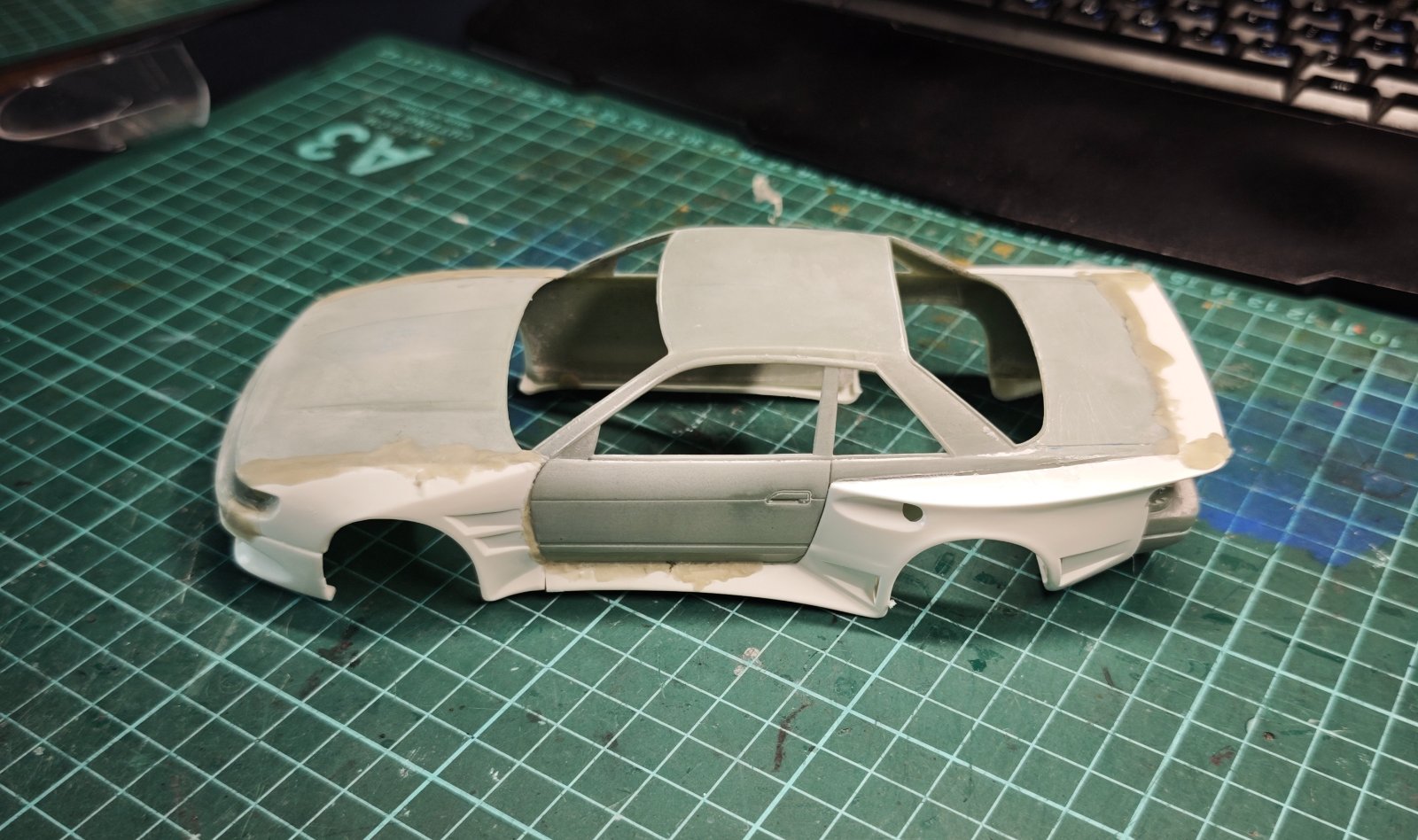

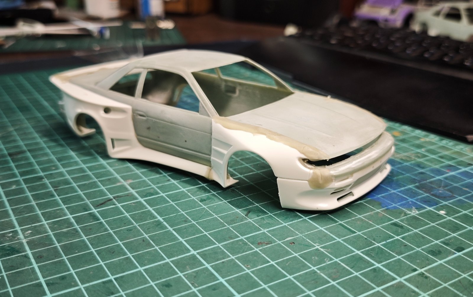

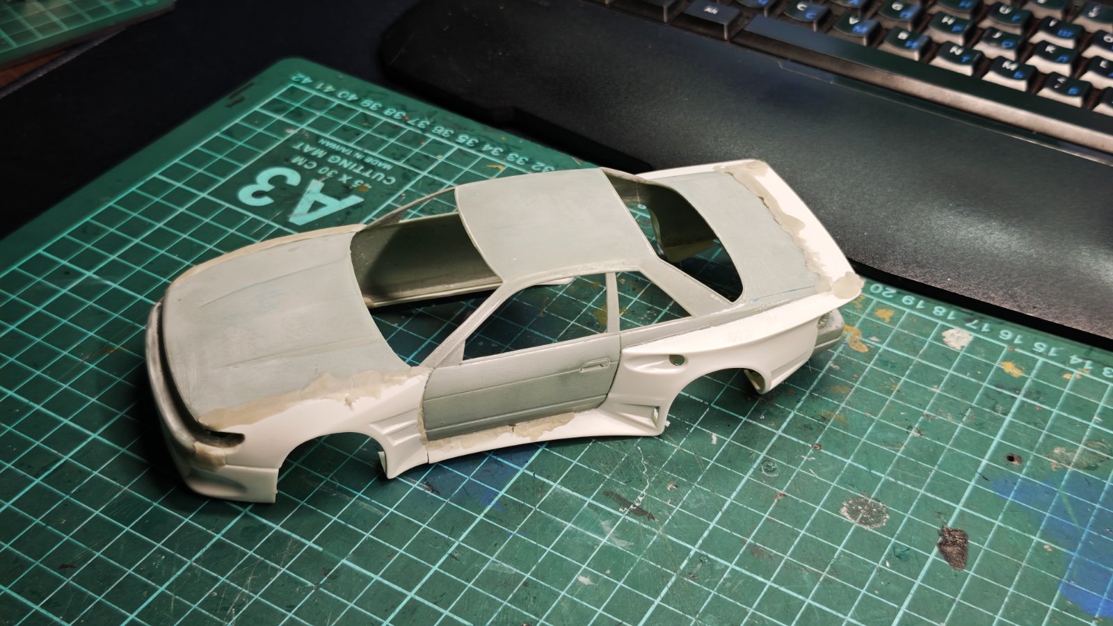

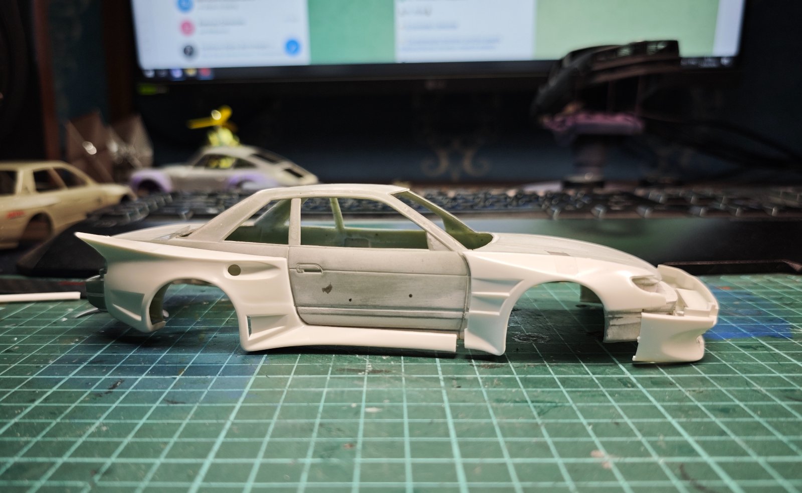

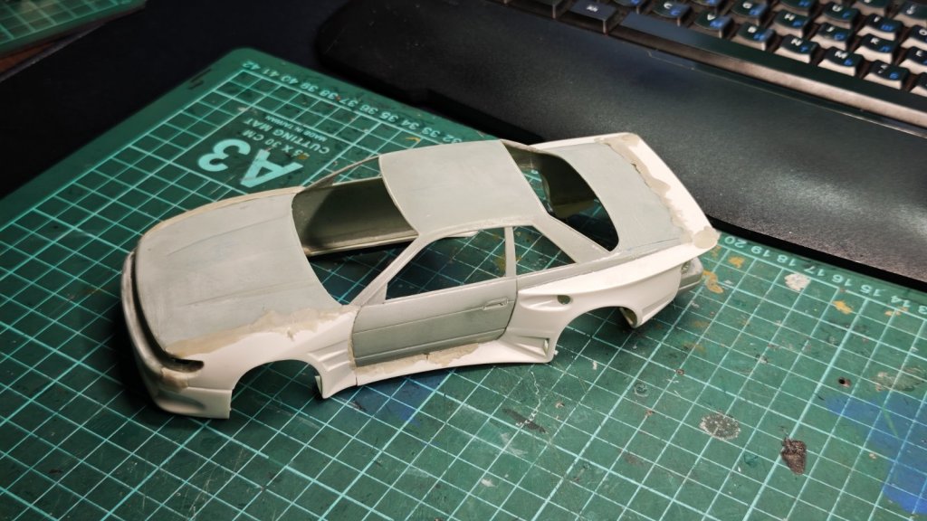

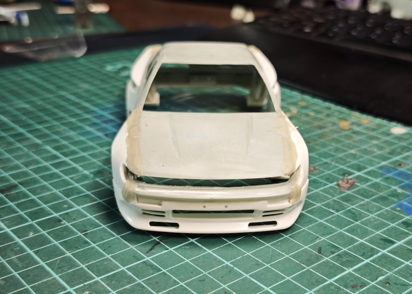

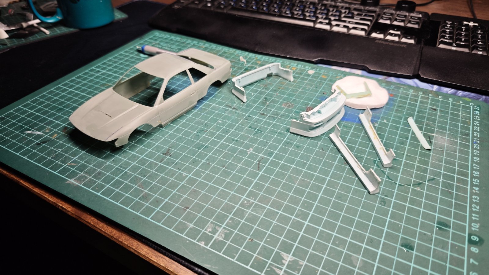

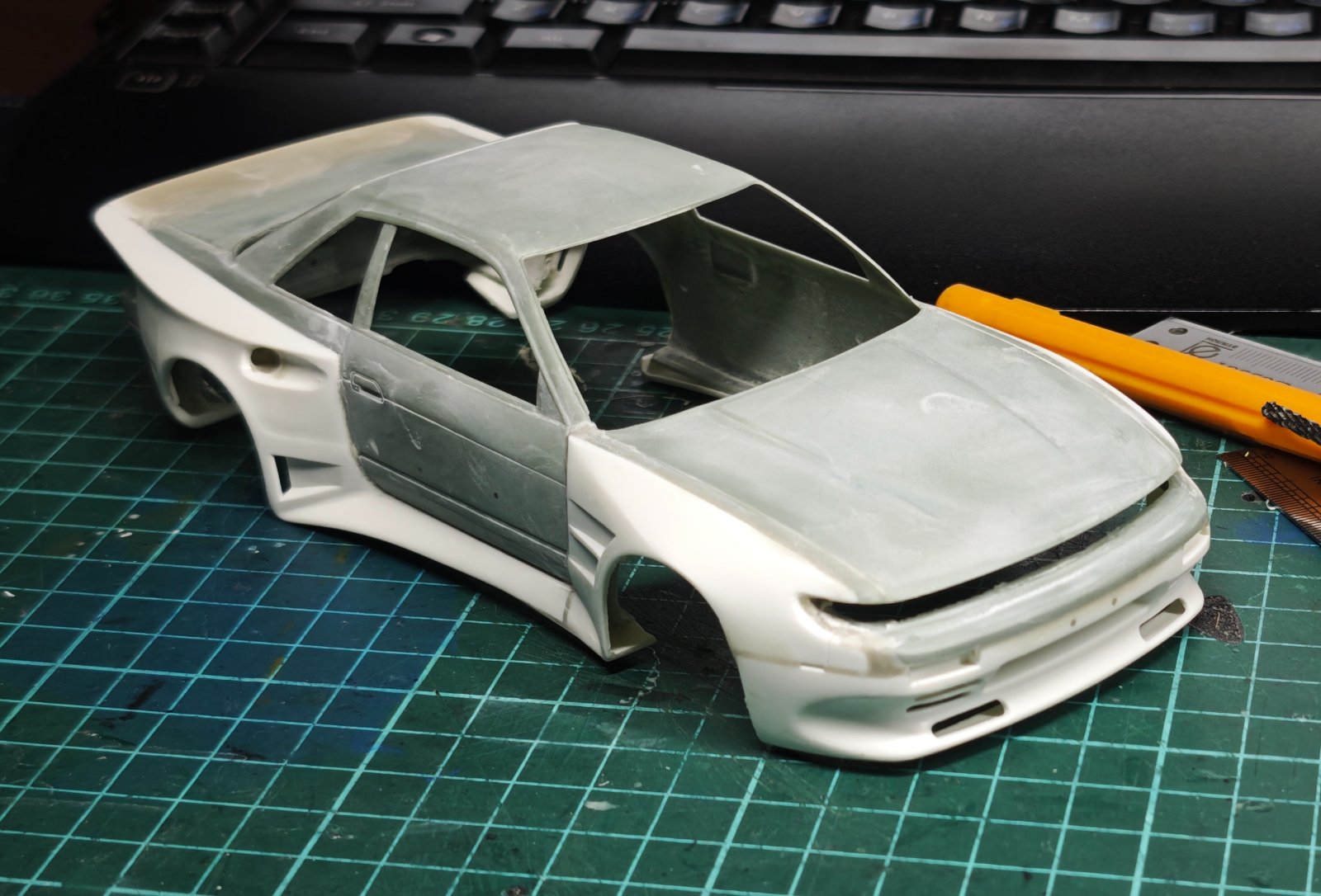

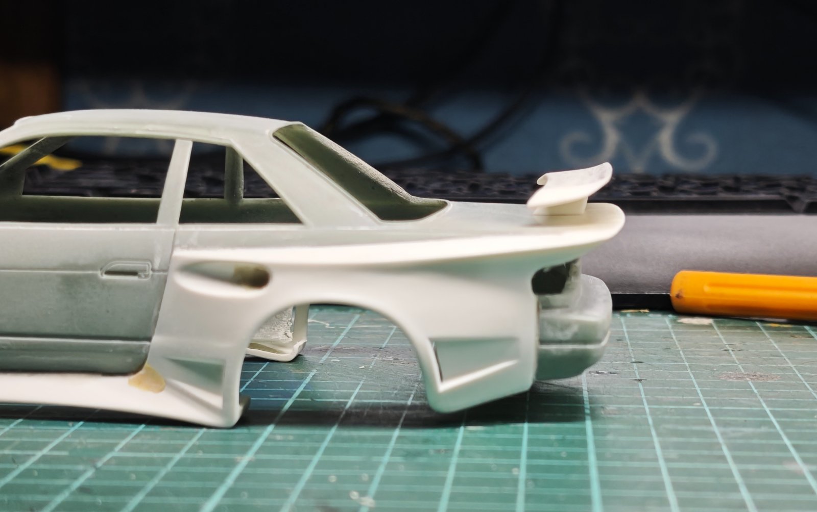

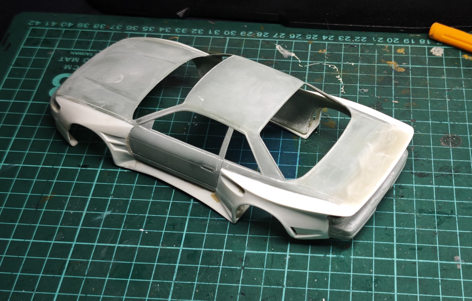

Популярный пост Skalnik 682 Опубликовано 8 Aug 2026, 15:56:37 Автор Популярный пост Жалоба Поделиться Опубликовано 8 Aug 2026, 15:56:37 (изменено) В отпуске чуток шлифанул обвес на второй Сливе. Вывел плоскость на багажнике, надо заново резать расшивку. Выровнял капот и передние крылья. Приготовил спойлер из набора. Дальше самое сложное и нудное: выровнять границы обвеса и нарезать расшивку по дверям, сгладить углы. Изменено 8 Aug 2026, 15:57:53 пользователем Skalnik 10 Ссылка на сообщение Поделиться на другие сайты

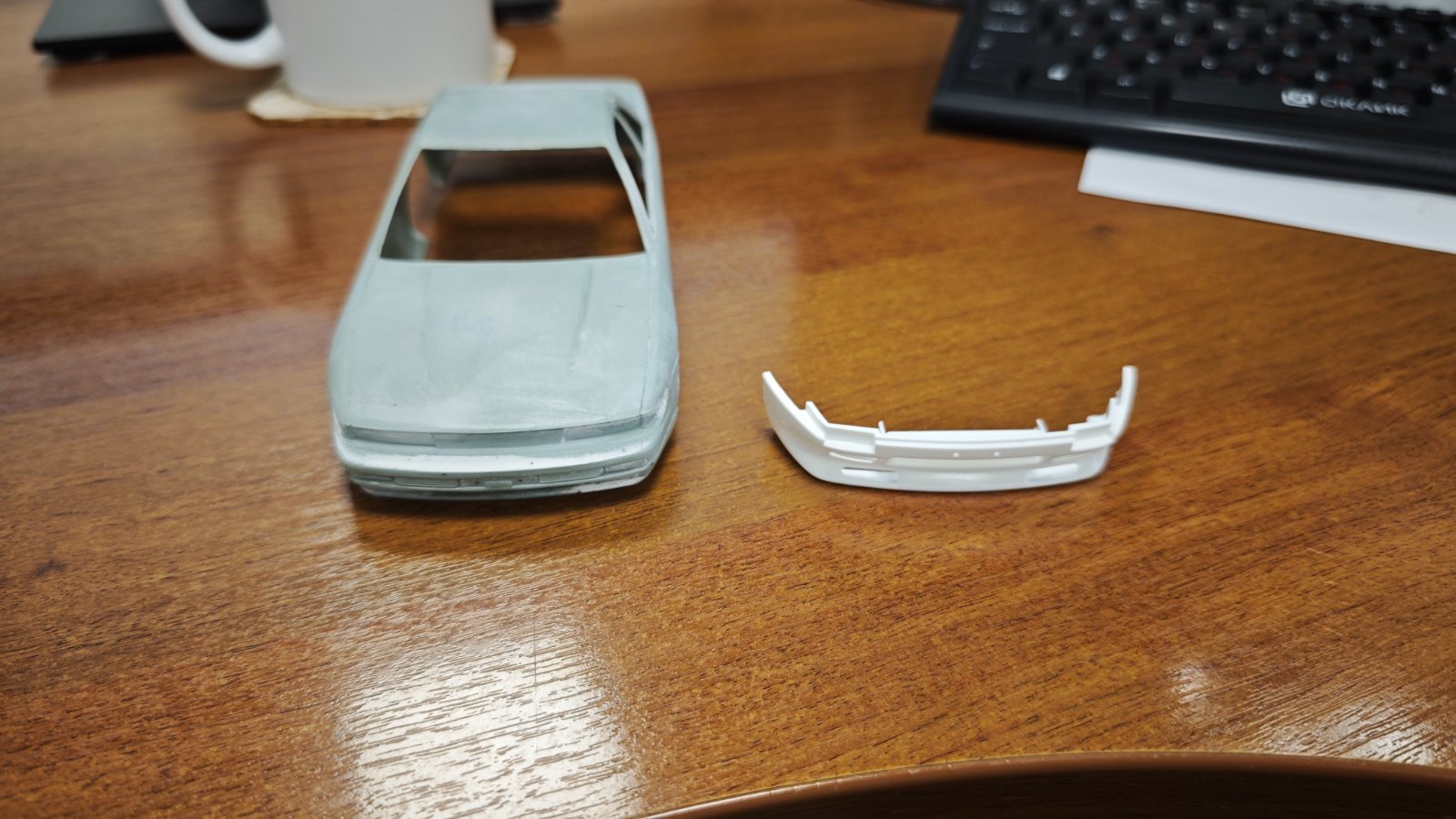

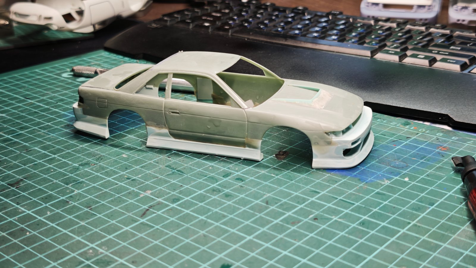

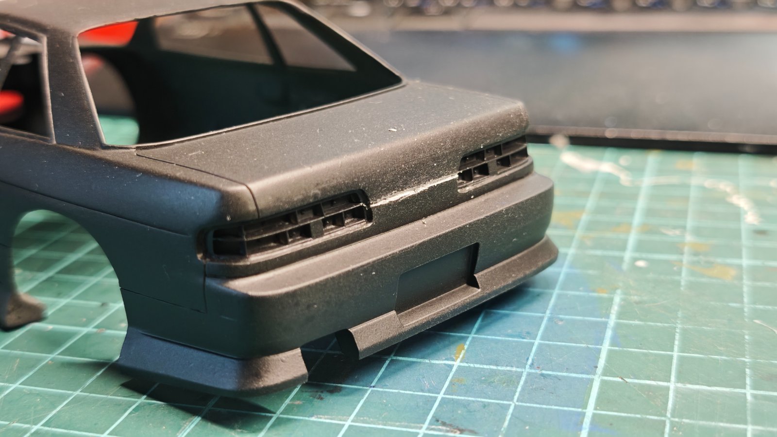

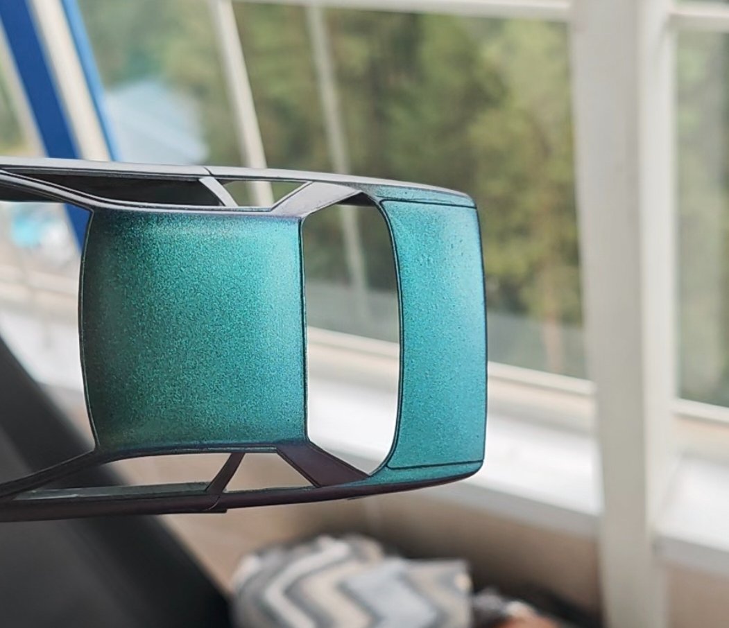

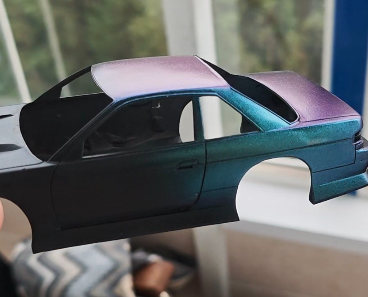

Популярный пост Skalnik 682 Опубликовано 3 Sep 2026, 03:24:25 Автор Популярный пост Жалоба Поделиться Опубликовано 3 Sep 2026, 03:24:25 (изменено) Меееедленно ковыряю кузова. По BN Sport общие шпатлевочные работы завершены, задул грунтом, вылезли косяки по расшивке багажника и впадинам вокруг нижней части дверей. Буду ещё шлифовать. Еще нашел на озоне пигмент хамелеон, попробовал дунут на сливу, всё равно перешоркивать... Результат мне нравится, хоть и крупновато зерно... Изменено 3 Sep 2026, 03:25:15 пользователем Skalnik 5 Ссылка на сообщение Поделиться на другие сайты

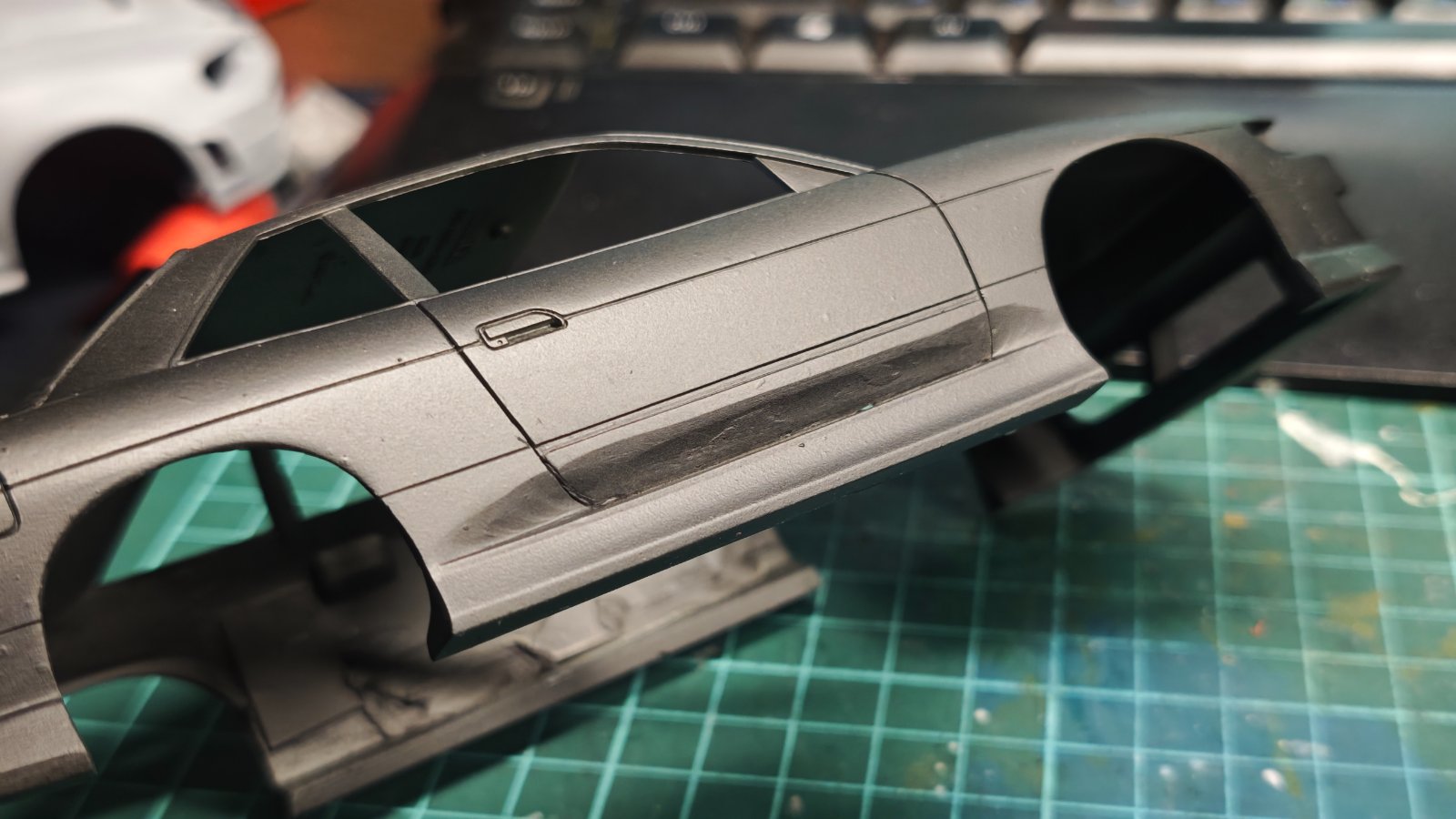

Delop 486 Опубликовано 3 Sep 2026, 04:32:56 Жалоба Поделиться Опубликовано 3 Sep 2026, 04:32:56 1 час назад, Skalnik сказал: Приветствую! Сложновато будет такую форму выровнять без снятия порога Ссылка на сообщение Поделиться на другие сайты
ADSanJ 680 Опубликовано 3 Sep 2026, 07:26:54 Жалоба Поделиться Опубликовано 3 Sep 2026, 07:26:54 4 часа назад, Skalnik сказал: Меееедленно ковыряю кузова. По BN Sport общие шпатлевочные работы завершены, задул грунтом, вылезли косяки по расшивке багажника и впадинам вокруг нижней части дверей. Буду ещё шлифовать. Еще нашел на озоне пигмент хамелеон, попробовал дунут на сливу, всё равно перешоркивать... Результат мне нравится, хоть и крупновато зерно... У всех подобных пигментов зерно крупное не только для моделей, но порой и для авто даже. Но смотря красиво, это да. Ссылка на сообщение Поделиться на другие сайты

Skalnik 682 Опубликовано 3 Sep 2026, 12:06:06 Автор Жалоба Поделиться Опубликовано 3 Sep 2026, 12:06:06 7 часов назад, Delop сказал: Сложновато будет такую форму выровнять без снятия порога Буду страдать ) Ссылка на сообщение Поделиться на другие сайты
Sergius 383 Опубликовано 3 Sep 2026, 13:37:07 Жалоба Поделиться Опубликовано 3 Sep 2026, 13:37:07 А может спойлер лишний? Она без него отлично смотрится. Ссылка на сообщение Поделиться на другие сайты
Skalnik 682 Опубликовано 3 Sep 2026, 14:01:30 Автор Жалоба Поделиться Опубликовано 3 Sep 2026, 14:01:30 24 минуты назад, Sergius сказал: А может спойлер лишний? Она без него отлично смотрится. возможно... Ссылка на сообщение Поделиться на другие сайты
