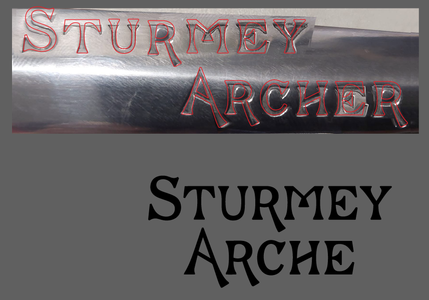

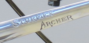

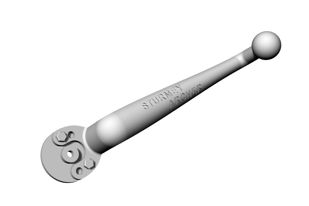

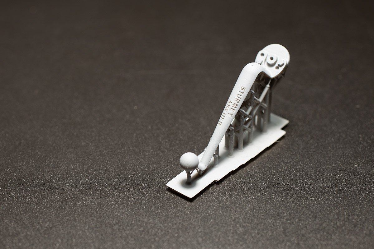

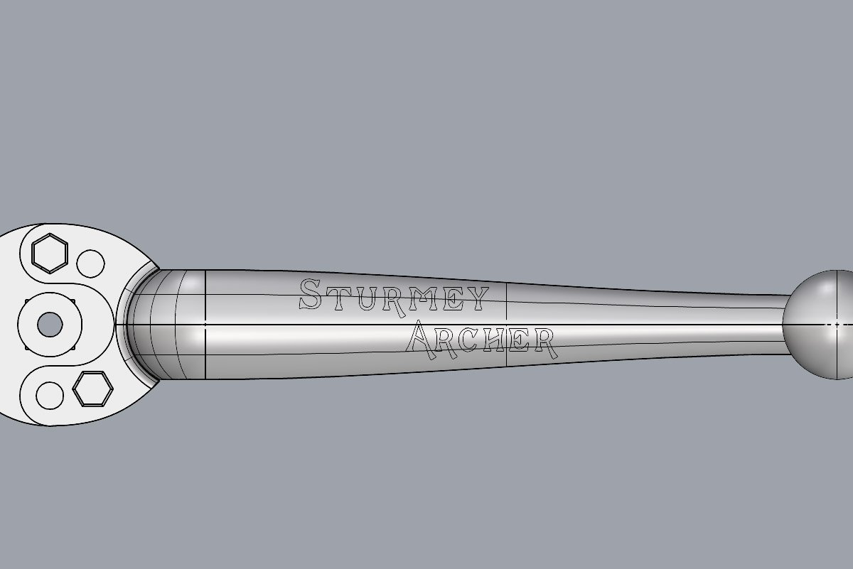

be@rbrick 174 Опубликовано 7 Sep 2026, 23:00:10 Жалоба Поделиться Опубликовано 7 Sep 2026, 23:00:10 (изменено) 7 часов назад, Николай_ сказал: Надпись на рукоятке откровенно пропустил, она там тоже есть. Вот она, как раз, впуклая. Изменено 7 Sep 2026, 23:04:13 пользователем be@rbrick Ссылка на сообщение Поделиться на другие сайты

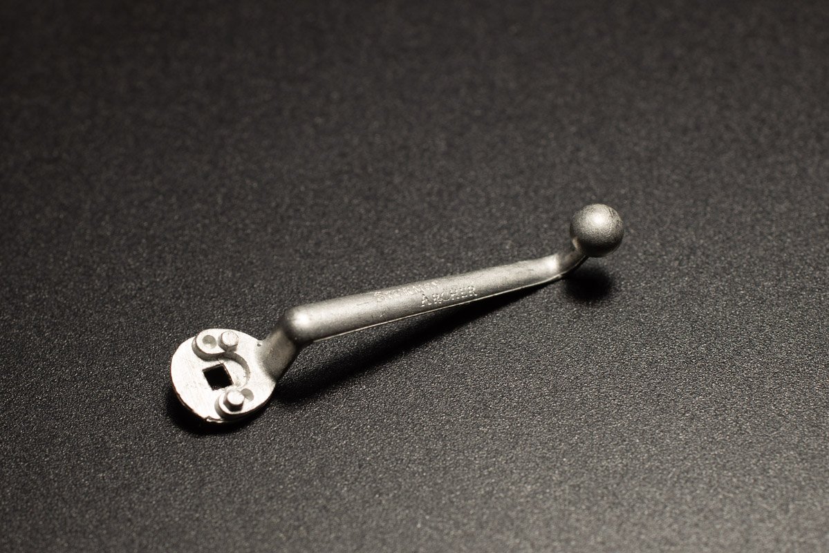

Популярный пост Николай_ 6616 Опубликовано 8 Sep 2026, 03:40:08 Автор Популярный пост Жалоба Поделиться Опубликовано 8 Sep 2026, 03:40:08 На оригинале еле заметна, после грунта и краски ее не станет. У меня без затей, конечно, но поглубже и после окраски, что-то должно остаться ) 5 Ссылка на сообщение Поделиться на другие сайты
be@rbrick 174 Опубликовано 8 Sep 2026, 06:34:23 Жалоба Поделиться Опубликовано 8 Sep 2026, 06:34:23 2 часа назад, Николай_ сказал: На оригинале еле заметна, после грунта и краски ее не станет. Жаль, что ее нельзя просто отполировать. Ссылка на сообщение Поделиться на другие сайты
Николай_ 6616 Опубликовано 8 Sep 2026, 06:36:54 Автор Жалоба Поделиться Опубликовано 8 Sep 2026, 06:36:54 (изменено) я попробую ее "хромом" замучить ) Изменено 8 Sep 2026, 06:37:06 пользователем Николай_ Ссылка на сообщение Поделиться на другие сайты
be@rbrick 174 Опубликовано 9 Sep 2026, 07:18:16 Жалоба Поделиться Опубликовано 9 Sep 2026, 07:18:16 В 08.09.2026 в 09:36, Николай_ сказал: я попробую ее "хромом" замучить ) Оригинальную или напечатанную? Ссылка на сообщение Поделиться на другие сайты
Николай_ 6616 Опубликовано 9 Sep 2026, 07:31:40 Автор Жалоба Поделиться Опубликовано 9 Sep 2026, 07:31:40 Что мучить "хромом" нет разницы, ибо сначала грунт, потом либо лак, либо краска для обеспечения гладкости поверхности. Лак лучше, но он точно все зальет, поэтому красочка. Ну, а раз сборка идет из напечатанных деталей, то получается, что мучения достанутся напечатанному рычагу. Как-то так... Ссылка на сообщение Поделиться на другие сайты
be@rbrick 174 Опубликовано 9 Sep 2026, 07:37:06 Жалоба Поделиться Опубликовано 9 Sep 2026, 07:37:06 4 минуты назад, Николай_ сказал: мучения достанутся напечатанному рычагу Жаль, оригинальный красив. 1 Ссылка на сообщение Поделиться на другие сайты
Николай_ 6616 Опубликовано 9 Sep 2026, 07:38:56 Автор Жалоба Поделиться Опубликовано 9 Sep 2026, 07:38:56 Совсем не жаль, он останется красивым. Да и не ради этого рычага вся песня так-то )) Ссылка на сообщение Поделиться на другие сайты

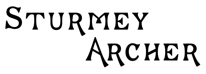

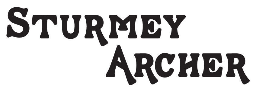

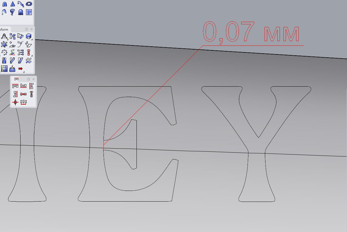

be@rbrick 174 Опубликовано 9 Sep 2026, 09:26:14 Жалоба Поделиться Опубликовано 9 Sep 2026, 09:26:14 (изменено) Сделал векторное лого, подогнал под размеры и пропорции оригинала. Тут ссылка на архив с файлом в разных форматах. Изменено 9 Sep 2026, 09:55:18 пользователем be@rbrick 4 Ссылка на сообщение Поделиться на другие сайты
Популярный пост Николай_ 6616 Опубликовано 9 Sep 2026, 10:31:45 Автор Популярный пост Жалоба Поделиться Опубликовано 9 Sep 2026, 10:31:45 Спасибо за труд, Михаил, я конечно, попробую для удовлетворения любопытства. Но обещать ничего не могу, даже, скорее всего разочарую, размеры букв, например, "S" — 0,8 х 1 мм, "e" — 0,7 х 0,8, при этом все эти засечки и "талии" в районе 0,07 мм точно не прокатят. Я сделал надписи обычным нашим Arial-ом не потому, что не умею или ленюсь, а потому, что даже им толком не пропечатывается такая мелочь. Это на настоящем мотоцикле все это счастье приятно рассматривать, а тут поделка в масштабе, так что надо жить по средствам ) 5 Ссылка на сообщение Поделиться на другие сайты
be@rbrick 174 Опубликовано 9 Sep 2026, 12:45:13 Жалоба Поделиться Опубликовано 9 Sep 2026, 12:45:13 Сделал потолще, возможно пройдет в нормативы. Архив. Посмотрел на собранной модели, вроде там даже что-то видно (люди, которые ставят вотермарки на все фото ...) 1 Ссылка на сообщение Поделиться на другие сайты

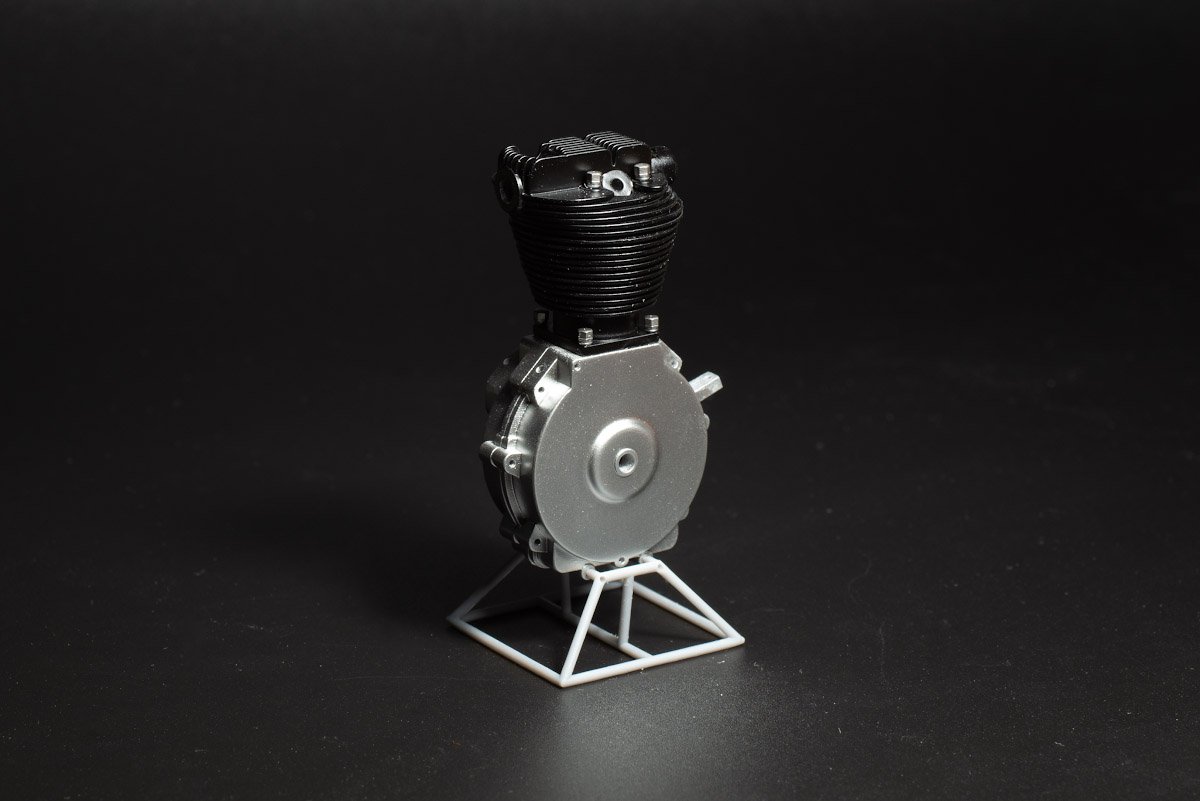

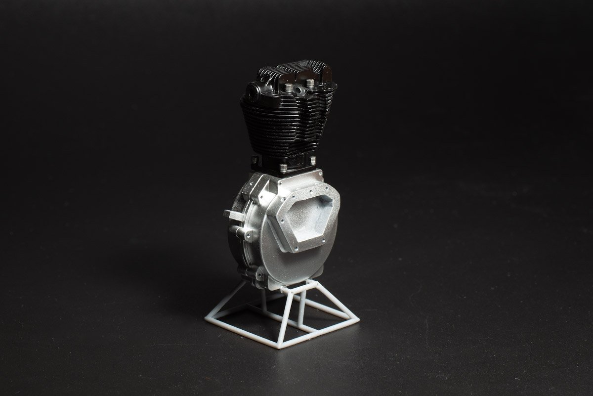

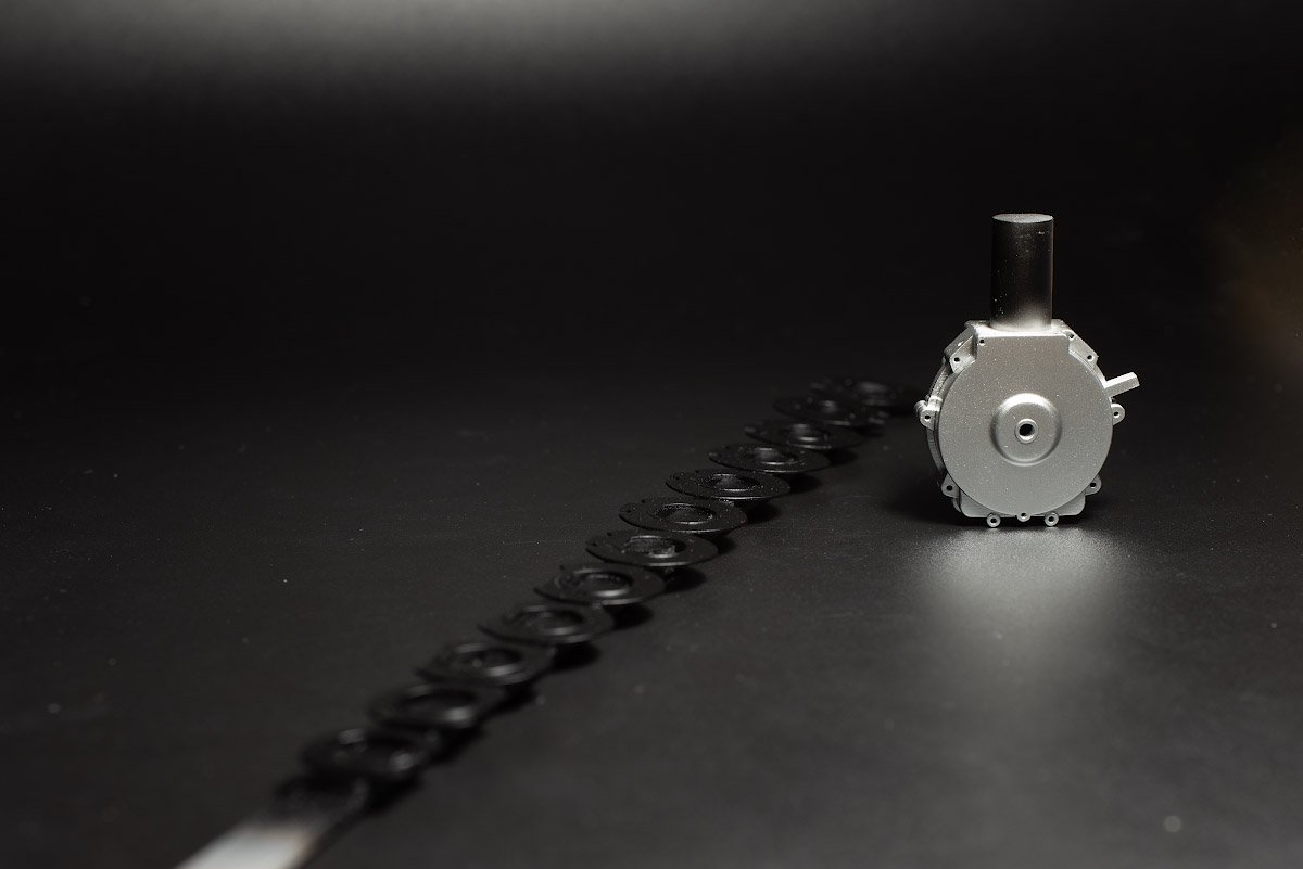

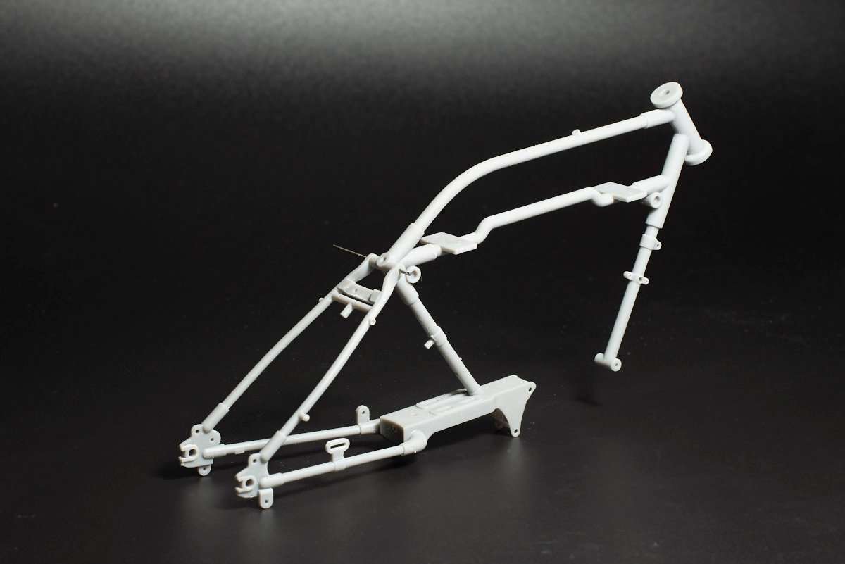

Популярный пост Николай_ 6616 Опубликовано 9 Sep 2026, 16:34:40 Автор Популярный пост Жалоба Поделиться Опубликовано 9 Sep 2026, 16:34:40 Итак по прогрессу на сегодняшний вечер, он есть. Покрасил и собрал картер, накидал на него 12 блинов, изображающих ребра цилиндра. Получился вполне себе годный ДВС, головка пока что не приклеена. Черная краска поблескивает, хотя должна быть матовой, но ничего, по инструкции там semi-gloss. Также имеется рама с задней вилкой, вполне себе кошерная, примерял на нее двиг, все подходит. Пока что без грунта, вычищаю пеньки. Еще внезапная возня с надписями настигла. Тут все неоднозначно. Они, как бы получаются, но после грунта и краски даже в один слой, они сильно побледнеют, хотя я их увеличивал и углублял, как мог. По своей глубине и отчетливости они не уступают оригинальным деталям, наверное, все-таки после покраски, от них, что-то и останется. Еще раз спасибо Михаилу @be@rbrick за отрисовку в векторе названия фирмы. Кстати, на последней фотографии коробку и рычаг скорее всего не красили вовсе, просто натерли до блеска и пролили смывкой, это единственный способ спасти надписи, но этот путь не наш, мы все красим. Последнее, что можно попробовать для более сильного проявления рельефа, сделать их выпуклыми. 13 Ссылка на сообщение Поделиться на другие сайты

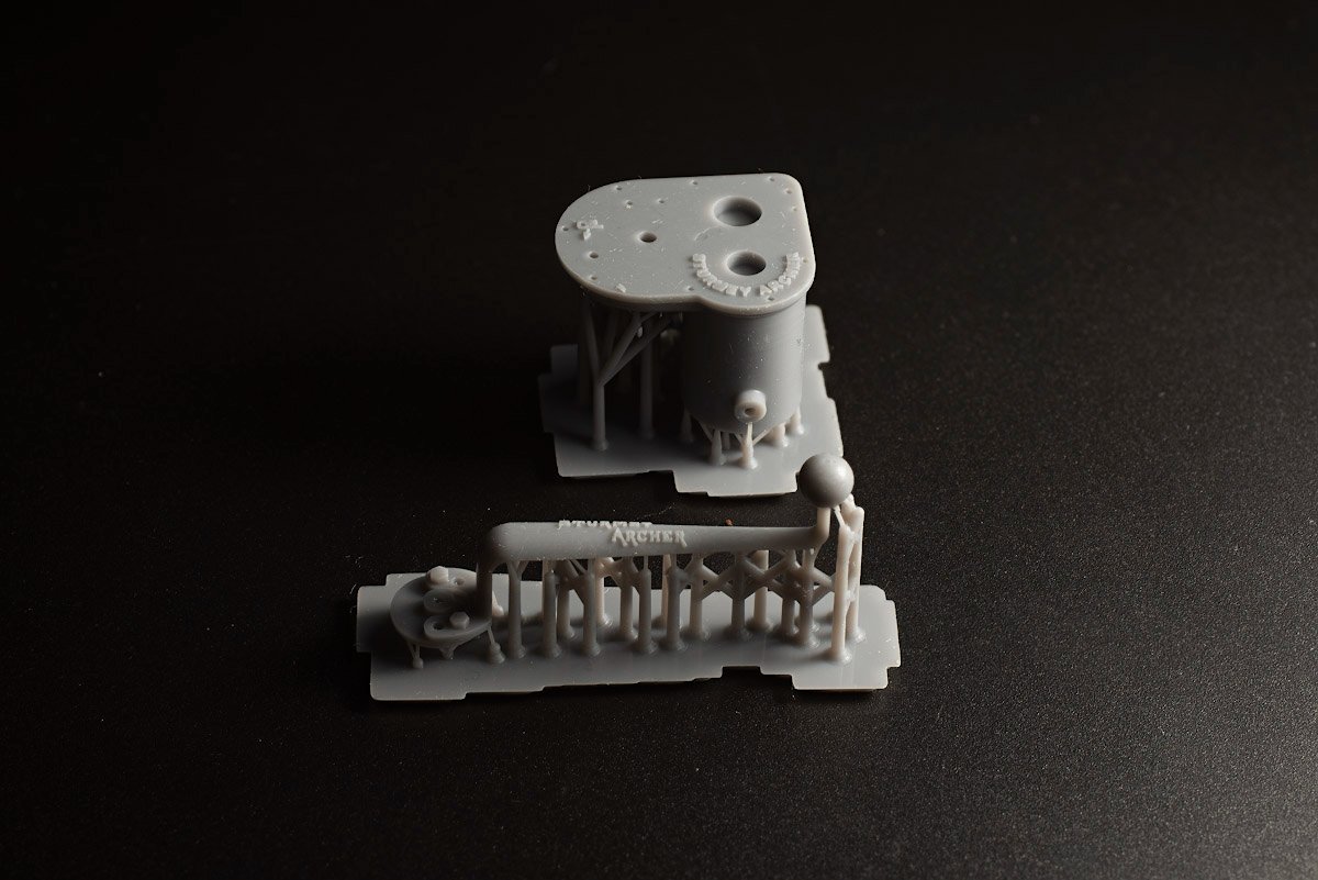

Популярный пост Николай_ 6616 Опубликовано 10 Sep 2026, 02:48:27 Автор Популярный пост Жалоба Поделиться Опубликовано 10 Sep 2026, 02:48:27 Ну, на то оно и МФХ )) Рано-рано по утру пастушок ту-ру-ру-ру. Задул проявочным грунтом и, таки да, есть надежда, Таня! Но надпись на корпусе залило, не всю, но залило, там она, скорее всего, будет выпуклой. Вот ведь, беру свой скепсис про "не получится" взад. 8 Ссылка на сообщение Поделиться на другие сайты

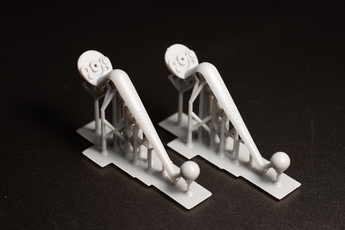

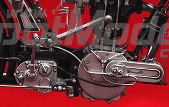

be@rbrick 174 Опубликовано 10 Sep 2026, 07:16:47 Жалоба Поделиться Опубликовано 10 Sep 2026, 07:16:47 (изменено) 4 часа назад, Николай_ сказал: там она, скорее всего, будет выпуклой. Это вот эта? Будет отлично, как на настоящем. Изменено 10 Sep 2026, 07:18:20 пользователем be@rbrick Ссылка на сообщение Поделиться на другие сайты
Популярный пост Николай_ 6616 Опубликовано 10 Sep 2026, 08:35:48 Автор Популярный пост Жалоба Поделиться Опубликовано 10 Sep 2026, 08:35:48 Скорее эта: На рычаге выпуклость тоже пропечаталась, оставлю про запас. 6 Ссылка на сообщение Поделиться на другие сайты
be@rbrick 174 Опубликовано 10 Sep 2026, 09:01:39 Жалоба Поделиться Опубликовано 10 Sep 2026, 09:01:39 OIL на оригинале вроде впуклая. А так круто, конечно. Ссылка на сообщение Поделиться на другие сайты
Николай_ 6616 Опубликовано 10 Sep 2026, 09:03:15 Автор Жалоба Поделиться Опубликовано 10 Sep 2026, 09:03:15 Будем считать, что есть версия крышки, где она бывает выпуклой, просто нам ее не показывали. Ссылка на сообщение Поделиться на другие сайты

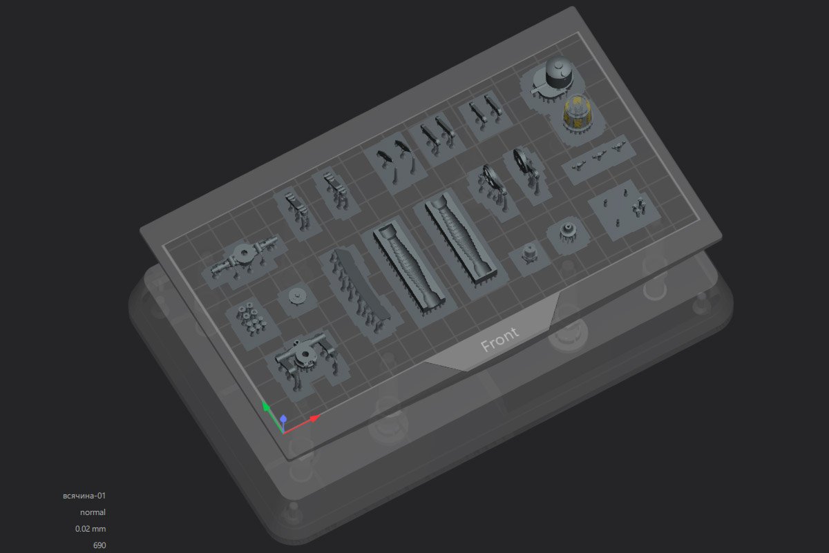

Популярный пост Николай_ 6616 Опубликовано 14 Sep 2026, 06:30:13 Автор Популярный пост Жалоба Поделиться Опубликовано 14 Sep 2026, 06:30:13 Пока просто поток изготовления деталюшек: Бак, элементы передней вилки: Что-то в грунт, что-то просто по коробочкам распихал, пока более-менее движок собирается, скоро можно будет что-то сфотать. 11 Ссылка на сообщение Поделиться на другие сайты
