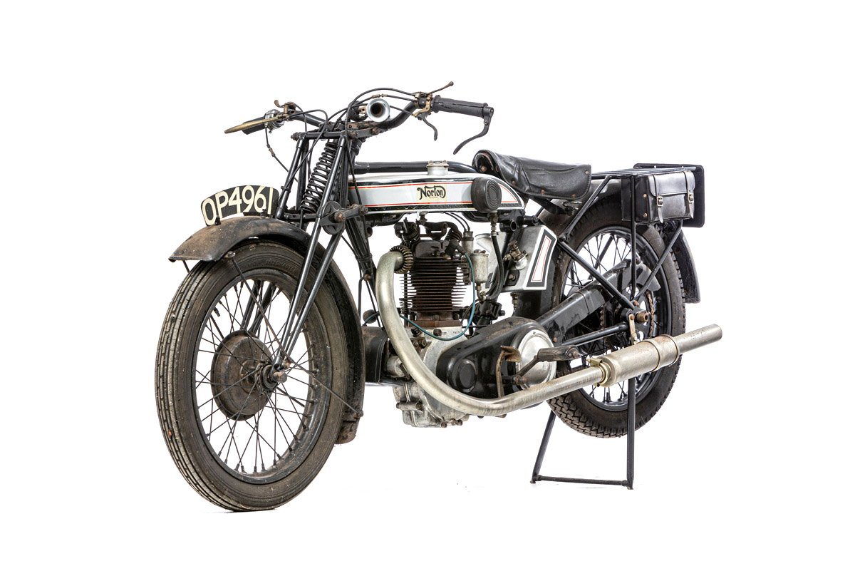

Популярный пост Николай_ 6668 Опубликовано 1 Sep 2026, 06:01:04 Популярный пост Жалоба Поделиться Опубликовано 1 Sep 2026, 06:01:04 Norton Model 18 — это знаковая гоночная модель, разработанная британской компанией Norton. Хотя её создание началось ещё в конце 1922 года, версия 1927 года стала важной вехой в истории марки. История создания Модель 18 стала первым серийным Norton с верхнеклапанным двигателем. Её двигатель объёмом 490 см³ был разработан на базе мотора предыдущей модели 16H, но с принципиально новой системой привода клапанов — с помощью толкателей (рокер-данжона) и коромысел. Кодовое название модели — «Speedy» — отражало её потенциал: при грамотном тюнинге мотоцикл мог развивать скорость до 160 км/ч. Гоночная карьера Модель 18 быстро зарекомендовала себя в соревнованиях. В 1924 году Алек Беннетт выиграл на ней престижную гонку Senior TT на острове Мэн, показав среднюю скорость 61,64 мили в час (около 99 км/ч). В том же году на версии с увеличенным объёмом двигателя (588 см³) Джордж Такер одержал победу в классе с коляской (sidecar TT). Также были выиграны Гран-при Франции и Бельгии, а Берт Денли установил британский рекорд скорости за один час — 87,07 мили в час. В последующие годы модель продолжала совершенствоваться. В 1925 году её оснастили новыми барабанными тормозами и параллелограммной вилкой, а в 1926 году добавили механический масляный насос. В 1929 году появился топливный бак седловидной формы и рудиментарный ножной переключатель передач. Модель 1927 года Версия 1927 года была специально создана для участия в мотоциклетных Гран-при на трассе Бруклендс. Её рама была короче, чем у стандартных трековых моделей, что идеально подходило для нового горного автодрома (Mountain Circuit), открытого в 1926 году. Двигатель для этой машины собрал эксперт Пэт Дрисколл. Модель 18 1927 года участвовала в Гран-при 1927 и 1928 годов. Позже на ней Найджел Спринг и Берт Денли пытались установить мировой рекорд скорости за 24 часа на мотоцикле — это произошло в августе 1928 года в Монтлери (Франция). Закат гоночной карьеры и наследие Несмотря на успехи, в 1927 году гоночная карьера Model 18 подошла к концу. Новый главный конструктор Уолтер Мур разработал для фирмы модель CS1 с принципиально новым двигателем, оснащённым верхним распределительным валом. Эта машина стала основой для будущих успехов Norton в гонках. При этом гражданская версия Model 18 продолжала выпускаться ещё долго — до 1954 года. Таким образом, Model 18 осталась в истории как одна из самых значимых гоночных моделей 1920-х годов, заложившая основу для будущих успехов Norton. Вот такого зверя сотворили британцы в неспокойные годы начала XX века. В это время в СССР 18–26 апреля 1927 года на IV съезде Советов СССР был утверждён принцип пятилетнего планирования развития промышленности. А еще товарищи полностью разгромили оппозицию при кризисе хлебозаготовок, разорвали дипломатические отношения с Великобританией и Китаем. В нашем миру муделистов и им сочувствующих, японские камрады из МФХ сделали модель этого мотоцикла и я его незамедлительно приобрел при активном содействии Александра Леонова, за что ему респект, уважуха, медаль и долгих лет жизни ). Не доводилось до этого времени потрошить содержимое вожделенных красных коробочек, но все же и до них дошло время и дотянулись руки. Внутри, как водится, много металлических деталюх из "свинца", немного пластиковых, а также унылые безликие шины, трубочки и декали. Цепь наборная. Две. Модель свежая, детальки хорошо пролиты, хоть и со швами. Проработка, конечно, очень качественная, каких-то прям претензий нет, есть вопросы по членению некоторых узлов, ну и не всегда ясна логика присутствия головок болтов — в большинстве случаев они даны отдельно, но есть поверхности, где они присутствуют и сильно помешают обработке. Если сравнивать с детализацией, например, ИЖа, то там некоторые штуки позабористее выполнены, поэтому этим набором меня уже не напугать, он довольно простой. Не совсем понятна такая приверженность производителя к металлу, ладно двигатель, КПП, рама, но вот крылья, бак, обода те же, для чего они металлические? Седло и сумки, например, пластиковые. Кстати, крылья, обода и рама были деформированы, причем обода пострадали сильнее всего. Инструкция совершенно бесподобная, большая (А4), разноцветная, напечатана на глянцевой бумаге, непередаваемое наслаждение. Металл тугоплавкий, обдувом 400 °С из фена полностью не расплавился, только разбух, то есть можно смело паять любым нормальным припоем. Но мы, естественно, паять ничего не будем, мы, конечно же, пойдем другим путем. Обожаю современные технологии, они нам строить и жить помогают. Определенно девятый масштаб идеально подходит для разработки таких моделей мотоциклов. Как уже говорил, в этом размере уже можно воспроизводить не только метизы, но и крепежные элементы типа хомутов, скоб, барашков. Нормально изготавливаются штуцеры, краны, распределители, тройники и пр. Отдельный кайф доставляет прорисовка всех этих мелочей и стыковка их в узлы и агрегаты, это, как вариант предварительной сборки. Удалось улучшить шины, теперь они Dunlop, модель Gold Seal E70, сделаны новые ободы, они теперь круглые с идеально ориентированными ниппелями для спиц, как правильно 3D-просверлить оригинальные ободы, я пока так и не понял. Крылья приняли правильную форму, здесь они круглые, родные надо серьезно править, чтобы довести до правильной формы. Также на заднее крыло накидал хомутов для крепления провода заднего фонаря, как на ИЖе. Существенно улучшил головку цилиндров, оригинальная между ребер много где просто залита. Остальное без изменений, все-таки в МФХ понимают толк в муделизьме ). На настоящее время отрисовано и собрано в кучу 99,9% всех деталей. Кое что получится подогнать позжее, только по месту. Теперь буду все это хозяйство разбирать и готовить к печати. 18 Ссылка на сообщение Поделиться на другие сайты

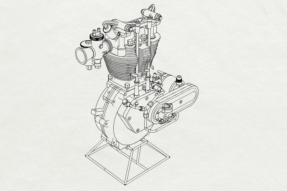

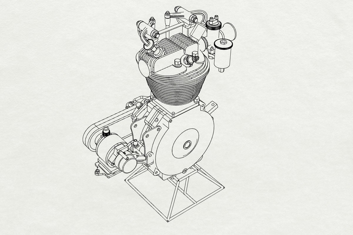

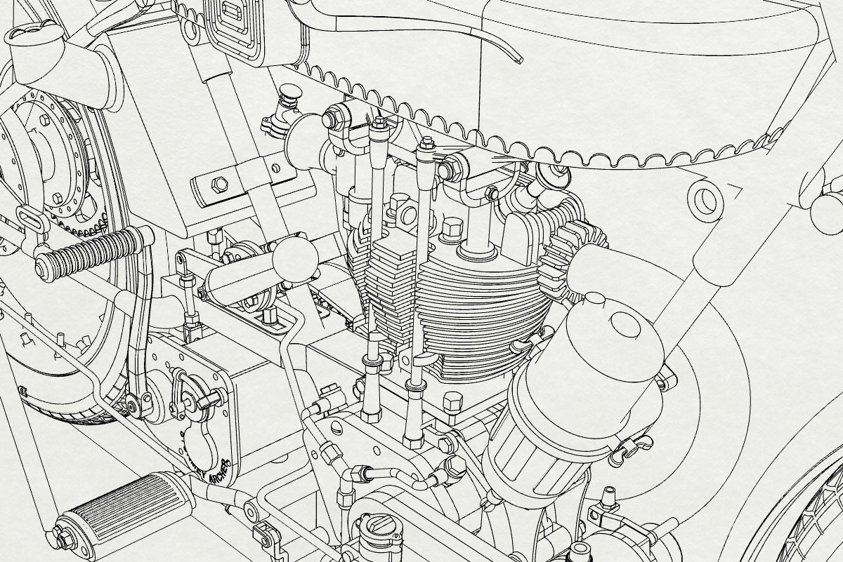

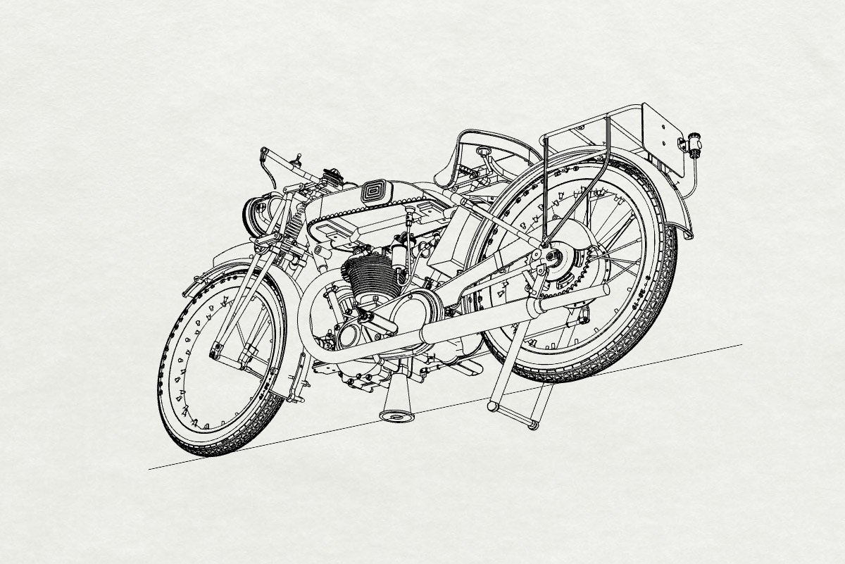

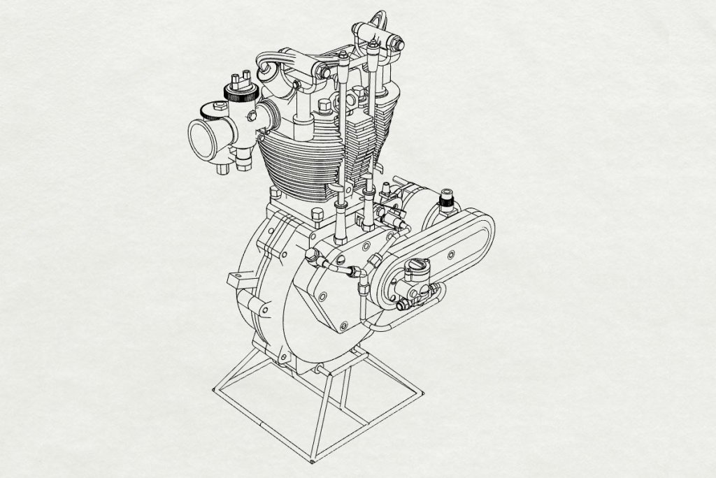

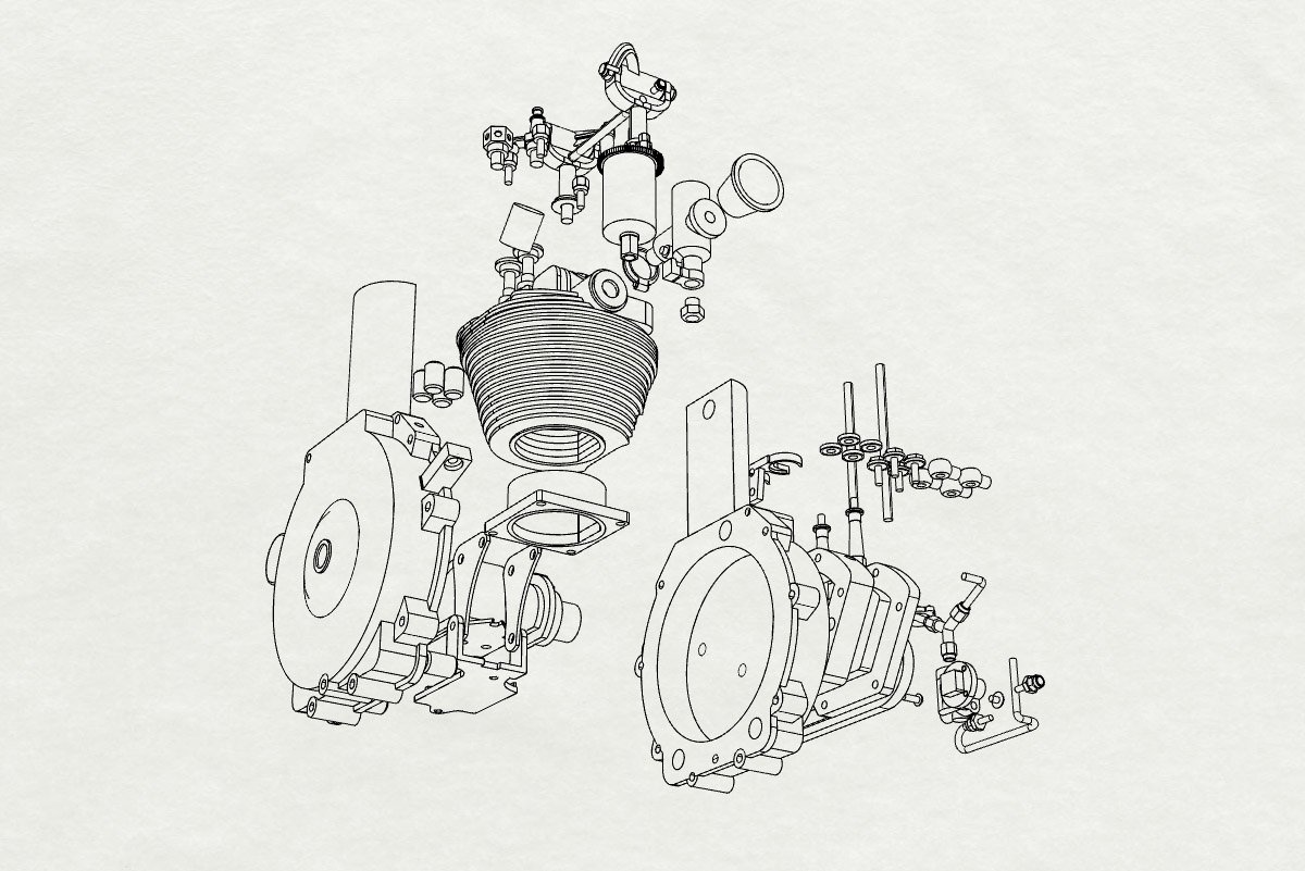

Популярный пост Николай_ 6668 Опубликовано 3 Sep 2026, 05:33:55 Автор Популярный пост Жалоба Поделиться Опубликовано 3 Sep 2026, 05:33:55 (изменено) Как показала практика предыдущей сборки, все нестыковки происходят в момент рассадки готовых органов на раму, поэтому рама, как наиболее простой элемент во всей песне, будет сделана позжее. А пока ДВС: С обвязкой в лице распределителя, генератора, карбюратора, коромысел и прочих толкателей. Процесс расчленения занимает не сильно меньше времени, чем прорисовка, главное не облажаться с зазорами. Выглядит, как каталог запчастей, на каком-нибудь экзисте. Ну, посмотрим, что из этого получится, некоторые оригинальные детали, типа ребер цилиндра, в оригинале сделаны не очень качественно. Изменено 3 Sep 2026, 05:43:36 пользователем Николай_ 9 Ссылка на сообщение Поделиться на другие сайты

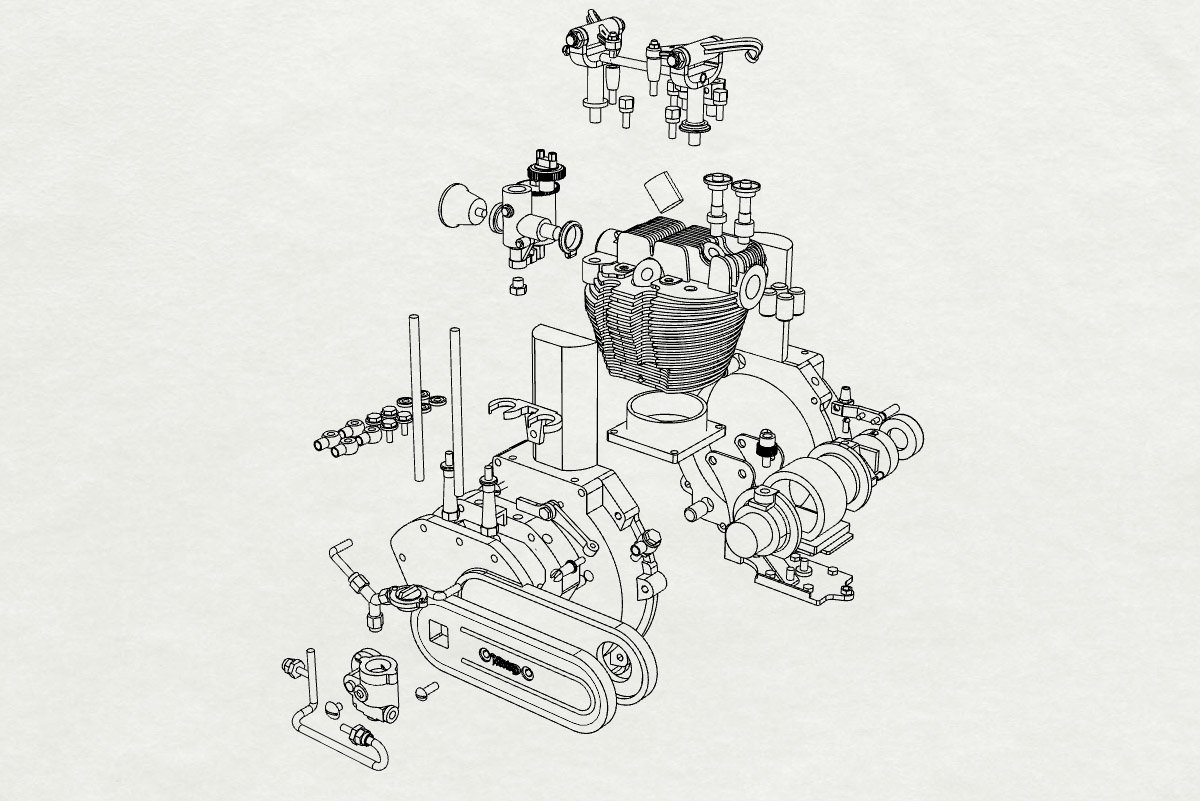

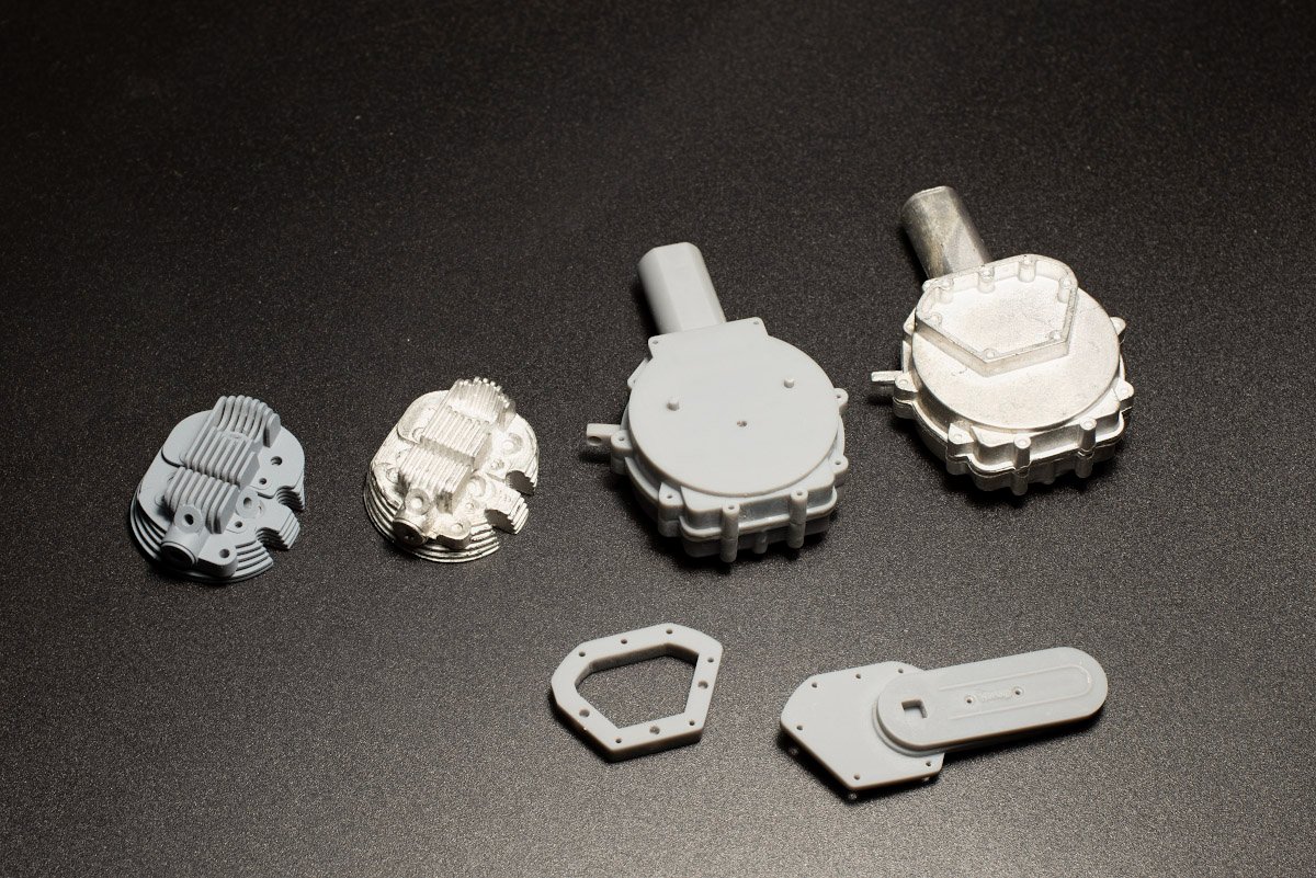

Популярный пост Николай_ 6668 Опубликовано 3 Sep 2026, 15:22:34 Автор Популярный пост Жалоба Поделиться Опубликовано 3 Sep 2026, 15:22:34 Ну, что, как говорят у нас на раёне — пошла масть по трусам! Кое-что разделил, так удобнее шлифовать после печати, хотя на Елегоо Марс 5 артефактов практически не заметно, да и печатает побыстрее, чем четвертый. 10 Ссылка на сообщение Поделиться на другие сайты
vof4eg 551 Опубликовано 3 Sep 2026, 15:27:37 Жалоба Поделиться Опубликовано 3 Sep 2026, 15:27:37 Разница на лице! Ссылка на сообщение Поделиться на другие сайты
Николай_ 6668 Опубликовано 3 Sep 2026, 15:28:13 Автор Жалоба Поделиться Опубликовано 3 Sep 2026, 15:28:13 21 векъ, йоптиль ) 1 Ссылка на сообщение Поделиться на другие сайты

4auka 2821 Опубликовано 3 Sep 2026, 16:26:06 Жалоба Поделиться Опубликовано 3 Sep 2026, 16:26:06 Николя, а вот эти все картинки - это скриншоты из какой-то программы? И немного не понятно - 3Д модель ты сам с нуля рисовал? или взял/купил какаую-то? Ссылка на сообщение Поделиться на другие сайты
БОРЯН 1201 Опубликовано 3 Sep 2026, 17:55:03 Жалоба Поделиться Опубликовано 3 Sep 2026, 17:55:03 Николай потихонечку превращается в Михаила. Но, с той лишь разницей, ВИПы завершаются готовой моделью))) Ссылка на сообщение Поделиться на другие сайты
Николай_ 6668 Опубликовано 4 Sep 2026, 02:14:22 Автор Жалоба Поделиться Опубликовано 4 Sep 2026, 02:14:22 Можно продать, можно правнукам оставить, пусть удивляются, какой херней в XXI веке люди страдали. Рисовал сам, измеряя исходные детали из набора, кое что уточнял, исходя из фоток, прога Rhino 8. Николай ни в кого не превращается, тем более в Михаила (), просто небольшая тренировка мозгов с элементами удовольствия. 1 Ссылка на сообщение Поделиться на другие сайты

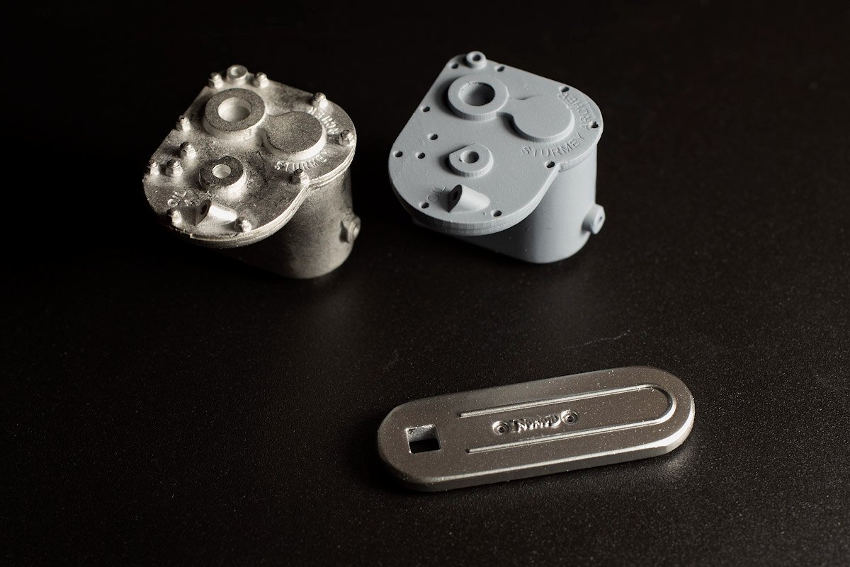

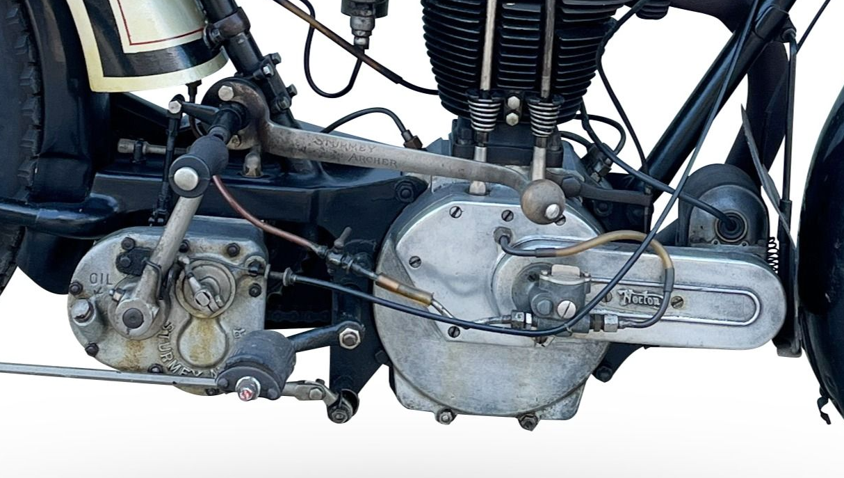

be@rbrick 177 Опубликовано 7 Sep 2026, 14:18:45 Жалоба Поделиться Опубликовано 7 Sep 2026, 14:18:45 (изменено) Круто! А вот эти надписи Sturmey Archer, Oil будут на модели? Я так понял, после 35 года Norton стали использовать свою трансмиссию. Изменено 7 Sep 2026, 14:22:05 пользователем be@rbrick Ссылка на сообщение Поделиться на другие сайты
Николай_ 6668 Опубликовано 7 Sep 2026, 15:12:02 Автор Жалоба Поделиться Опубликовано 7 Sep 2026, 15:12:02 (изменено) Надписи есть, но, если на крышке привода насоса слово Norton выпуклое и получилось без проблем, то вот на крышке КПП они обе впуклые, по-крайней мере на деталях из набора. Над ними придется поэкспериментировать, чтобы получились. Надпись на рукоятке откровенно пропустил, она там тоже есть. Изменено 7 Sep 2026, 15:13:08 пользователем Николай_ 2 Ссылка на сообщение Поделиться на другие сайты

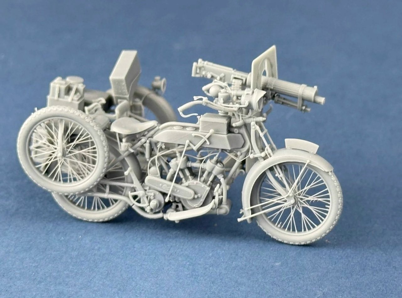

billabong73 258 Опубликовано 7 Sep 2026, 15:16:03 Жалоба Поделиться Опубликовано 7 Sep 2026, 15:16:03 Извиняюсь что не совсем в тему. но увидел вот такое! Ссылка на сообщение Поделиться на другие сайты
